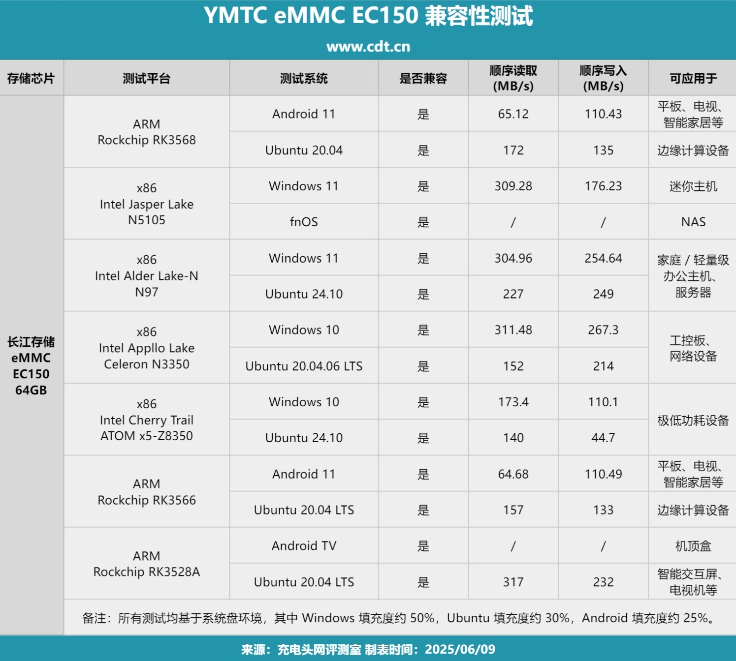

此前充电头网对长江存储 eMMC EC150 进行了兼容性实测,覆盖 Android、Ubuntu、Windows 等主流操作系统,已先后在 Celeron N5105、N97、Celeron N3350、Atom X5-Z8350 等平台上实现稳定流畅运行,可见其在 intel X86 架构兼容性表现优越。除 X86 架构平台外,充电头网也测试了 EC150 在 ARM 架构的瑞芯微 RK3568、RK3566 平台的表现,实测结果同样优秀。

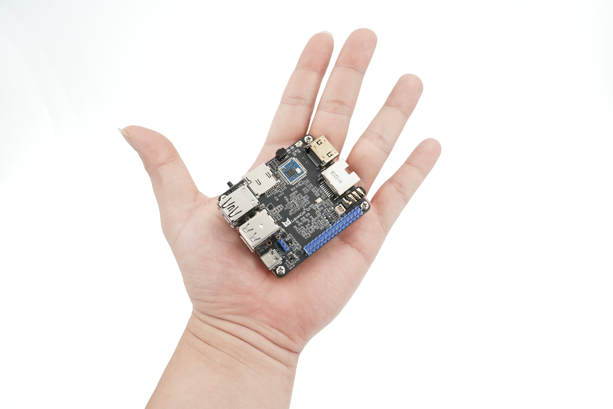

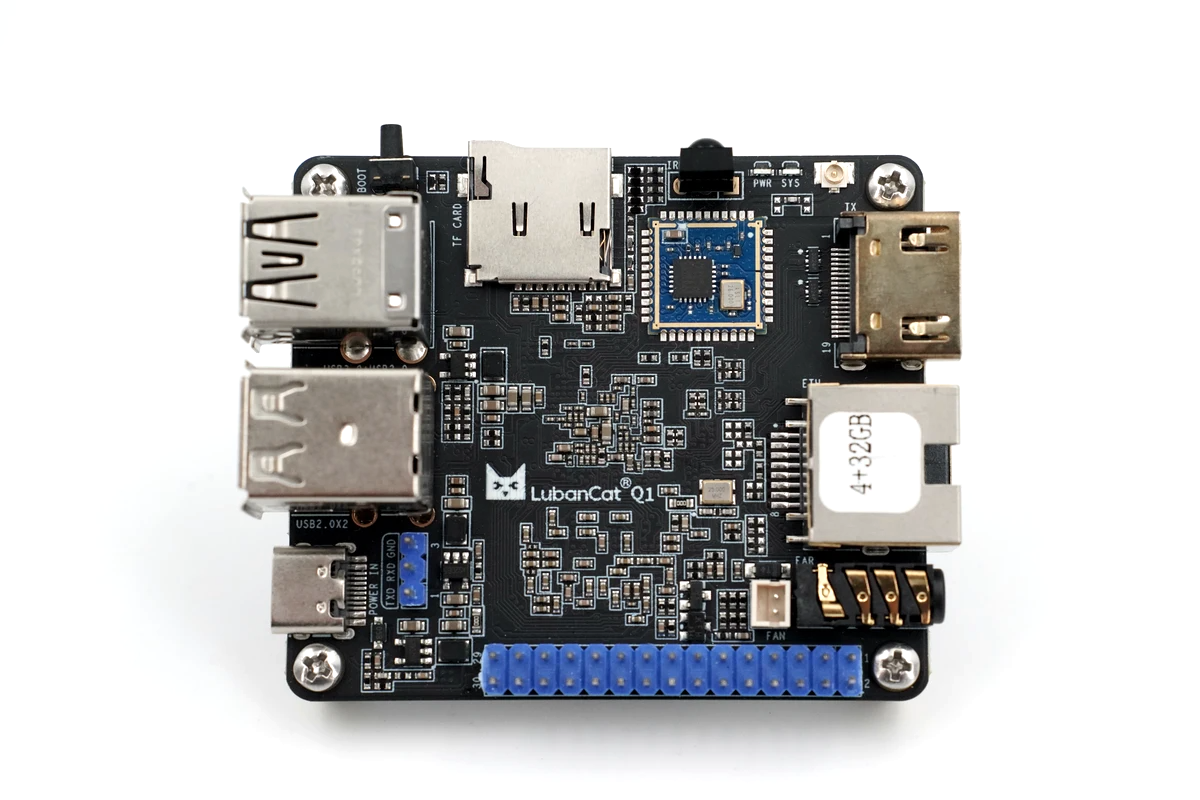

鲁班猫 Q1 体积仅为常见树莓派的 60%,尺寸约 56mm * 56mm,搭载的 RK3528A 处理器以低功耗解码能力和高集成度见长,常用于机顶盒、智能电视机等市场,特点在于小巧、低功耗、性价比高。
开发板同时具有 WiFi / 蓝牙无线模块及千兆以太网口,带有四个 USB-A 数据接口、一个 TF 卡座、一个 HDMI 2.0 视频输出口,并引出 30pin 引脚,支持 GPIO、SPI、UART 等功能。

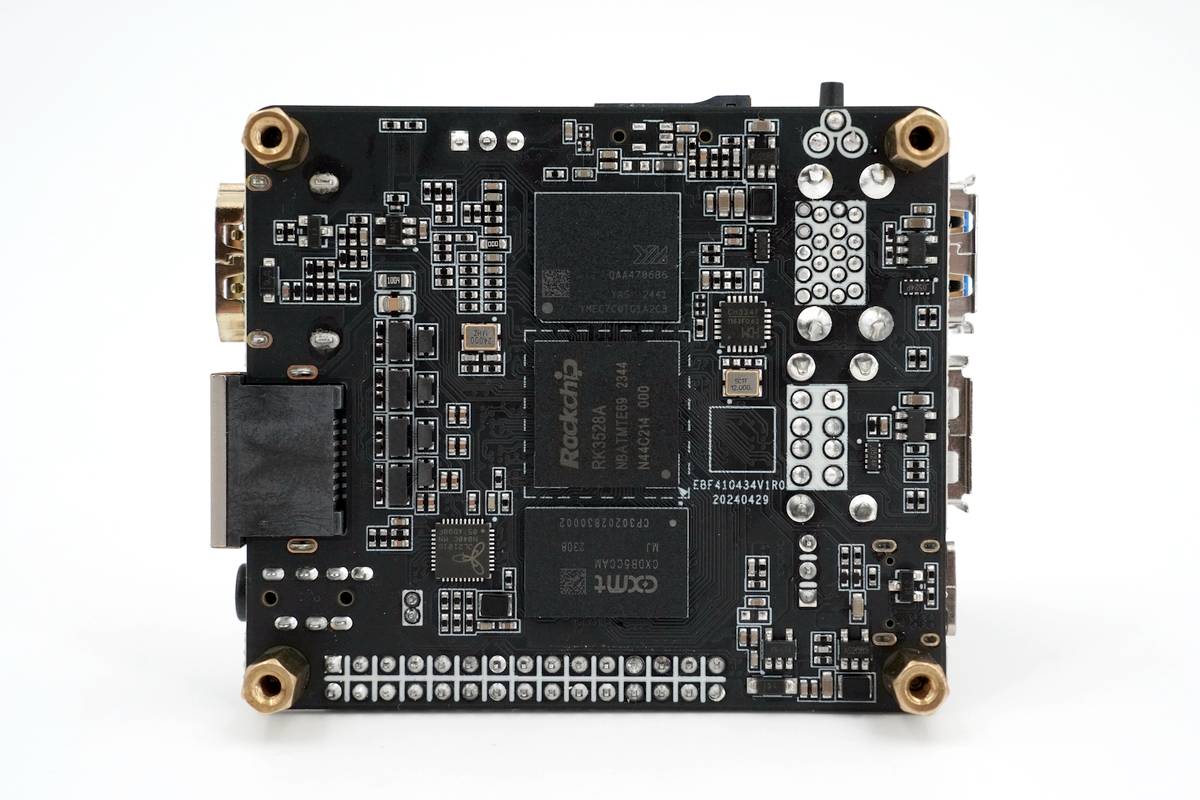

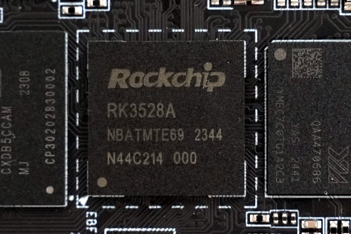

再来看看开发板背面,焊有处理器、内存、闪存。鲁班猫 Q1 搭载瑞芯微 RK3528A 处理器,板载最大 4GB LPDDR4 内存,板载最大 32GB eMMC 闪存,支持 eMMC 启动。
瑞芯微 RK3528A 是一款面向入门级市场的四核系统单芯片 SOC,基于 28nm 工艺制作,平衡成本与能耗,适合需基础算力且预算敏感的场景。采用 4 核 ARM Cortex-A53 架构,集成 ARM Mali-450,支持 4K@60fps H.265/HEVC、H.264 及 AVS2 格式,最高兼容 8K@24fps 解码。

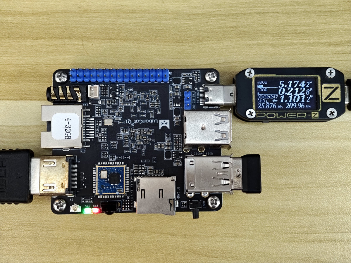

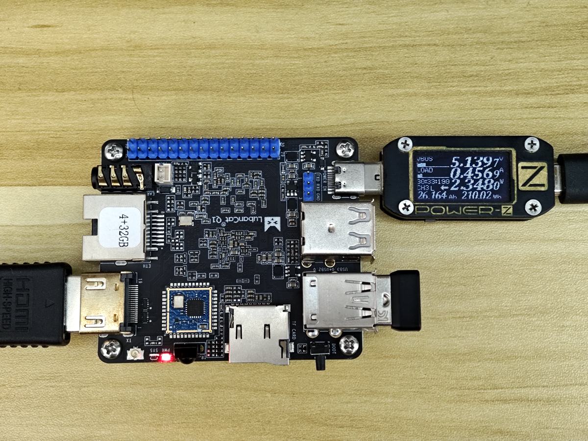

使用 POWER-Z USB 测试仪读取整版输入功耗,在待机状态下,鲁班猫 Q1 开发板整版功耗约为 1.1W。
满载状态下,鲁班猫 Q1 开发板整版功耗约为 2.3W,用于机顶盒领域能效优秀,属于极低功耗平台。

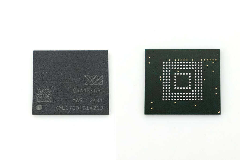

YMTC eMMC EC150 是基于长江存储晶栈 Xtacking 4.0 三维闪存架构打造的新一代 eMMC 5.1 嵌入式存储产品。支持 HPB2.0+、自动节能等,有效降低设备延迟与功耗;经过 HTOL 1000 小时测试(等效 10 年老化测试),稳定耐久,显著提升设备使用寿命;拥有 64GB、128GB、256GB 三种容量设计,为手机终端、平板、智能电视以及其他智能 AIoT 等设备,提供了高性能、大容量的存储解决方案。

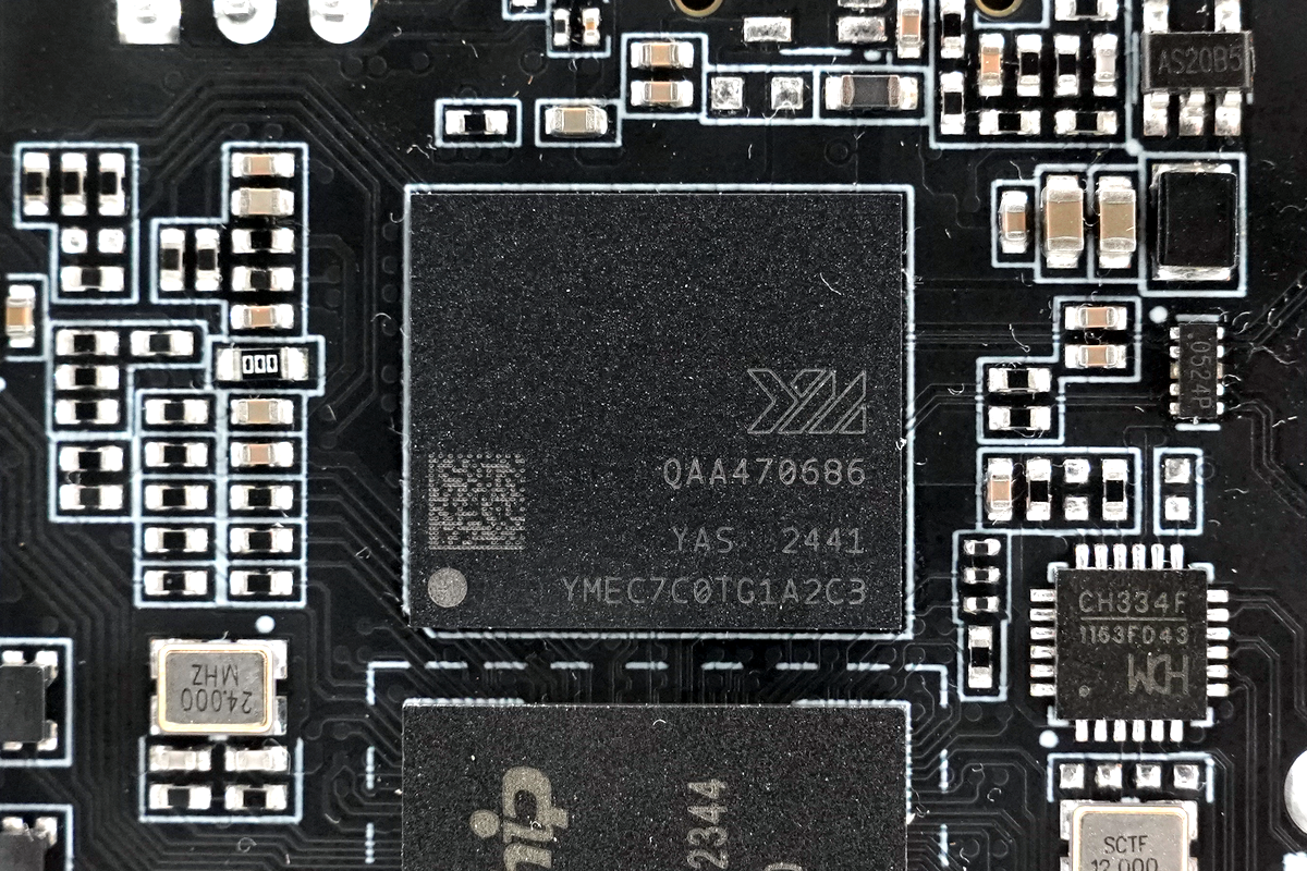

YMTC eMMC EC150 采用 BGA153 封装,符合 JEDEC 标准。我们手上的是 64GB 容量的版本,上方丝印“YMEC7C0TG1A2C3”。

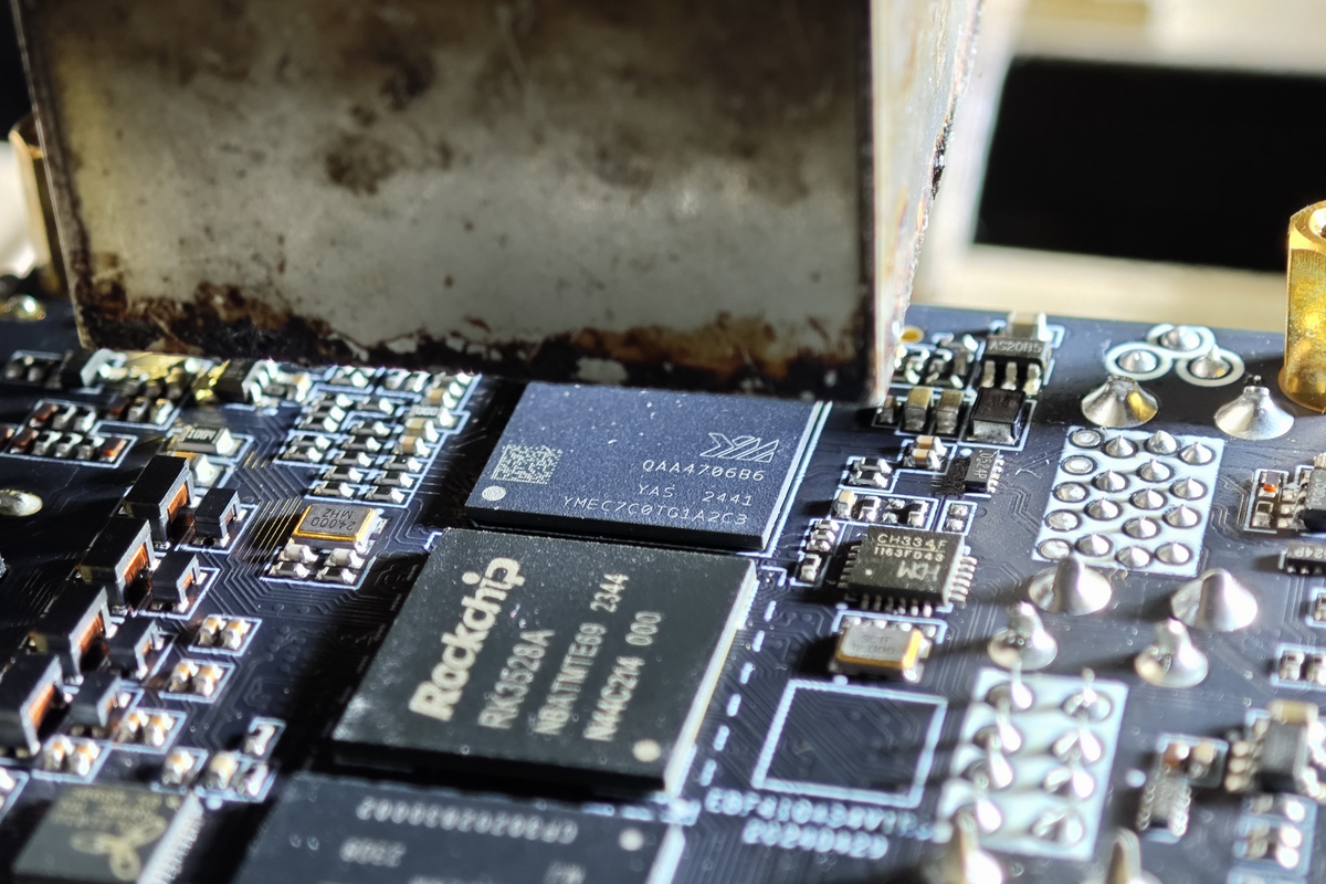

为测试平台兼容性,将长江存储 eMMC EC150 嵌入式存储芯片焊接到开发板,这里使用 BGA 焊台进行焊接操作。
如图所示,这里已经将成功在开发板上焊接了测试所需的 YMTC 长江存储 eMMC EC150,下面将开始测试环节。

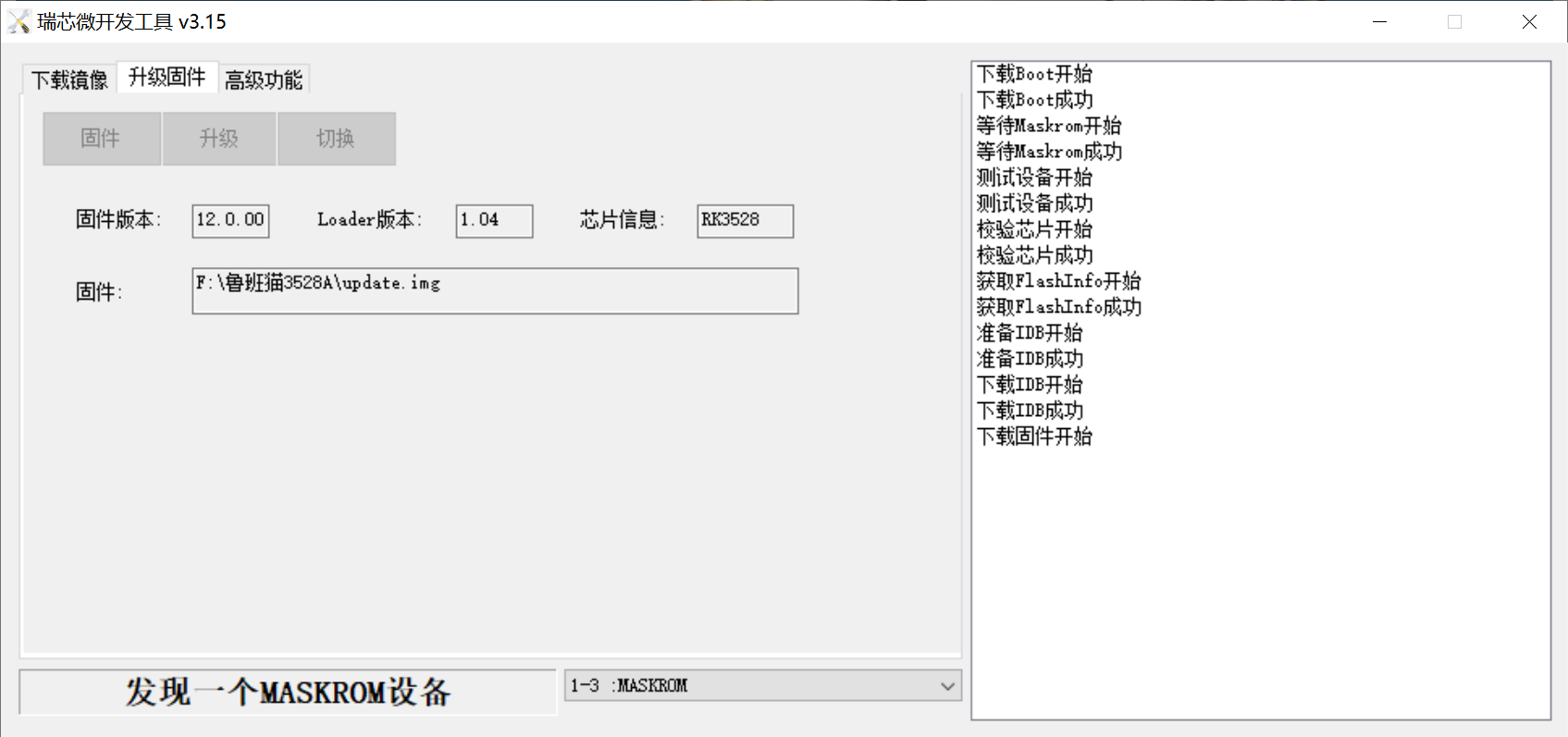

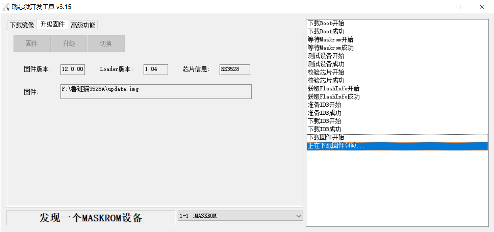

Rockchip SoC 一般会通过“刷固件”的方式“安装”操作系统,在 Windows 10 系统中使用瑞芯微开发工具,导入提前准备好的固件。整个刷机过程顺利且速度快,瑞芯微开发工具界面显示下载固件成功,刷入系统完毕。

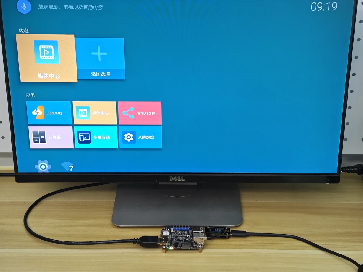

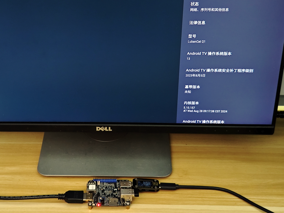

鲁班猫 Q1 开发板安卓端提供了 Android TV 镜像系统供用户刷入,这里已经顺利进入 Android TV 页面,刷入成功。
系统信息内可以看到,当前操作系统版本号为 Android TV 13。

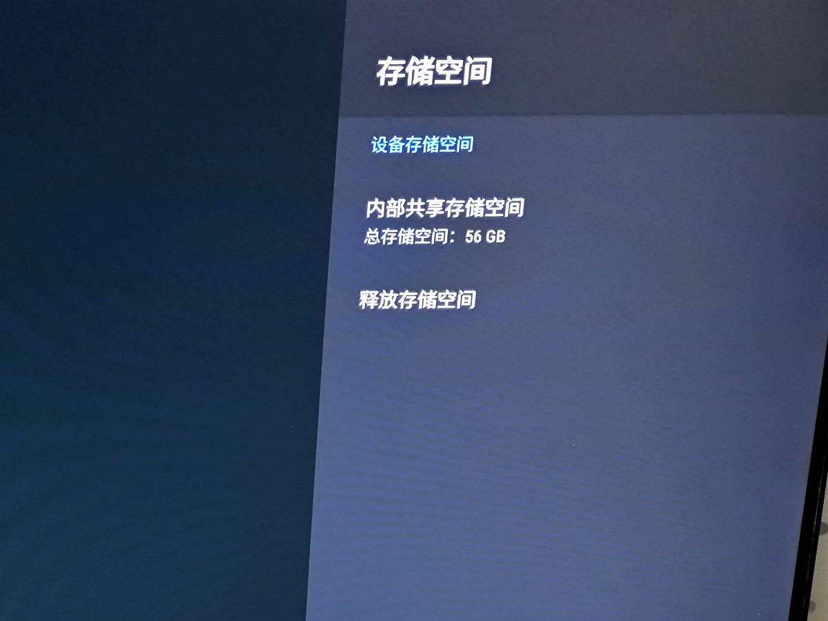

原本自带 eMMC 容量为 32GB,替换成长江存储 EC150 后可以正常识别,总存储空间为 56GB,扩容成功。

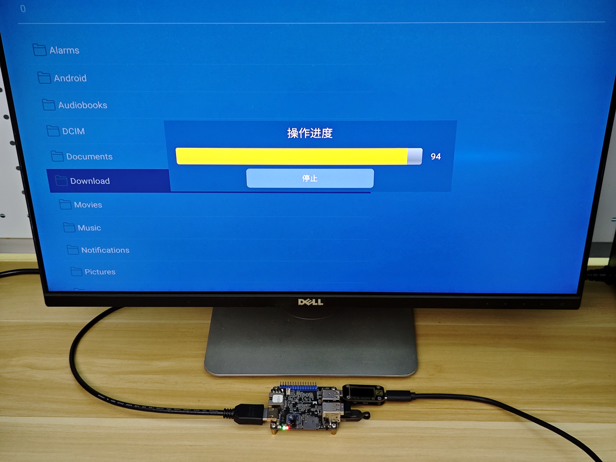

通过外部 U 盘复制跑分 APP 与视频文件至 eMMC,顺利复制。但由于 Android TV 13 权限限制,不允许安装外部 APP,所以暂时无法进行 CPU 性能测试与存储读写跑分测试。

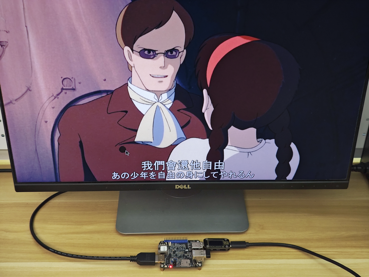

4K 视频文件复制到 EC150 测试播放,打开正常无卡顿,声音画面同步,拖动进度条无卡顿,兼容性测试通过。

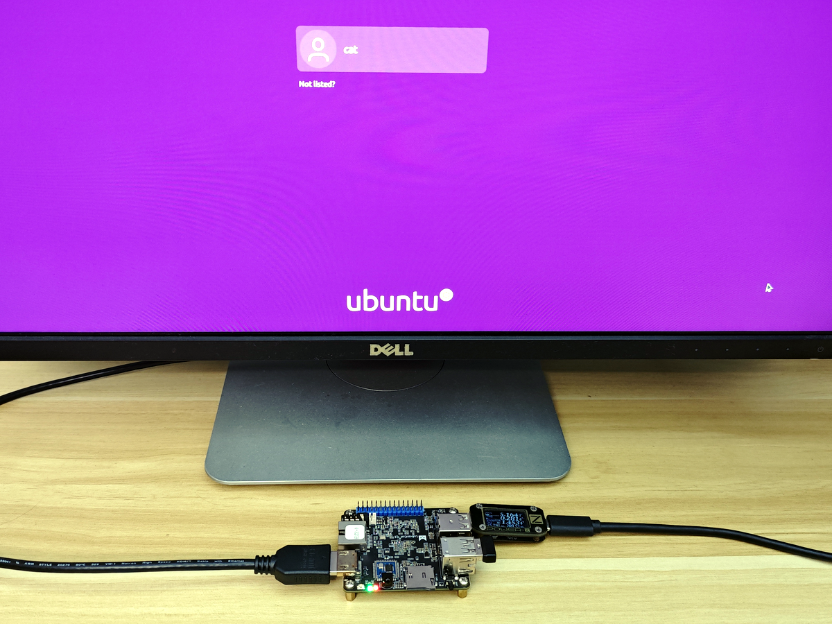

同样使用瑞芯微开发工具刷入 Ubuntu 操作系统,刷入过程迅速。
重启后顺利进入 Ubuntu 开机界面。

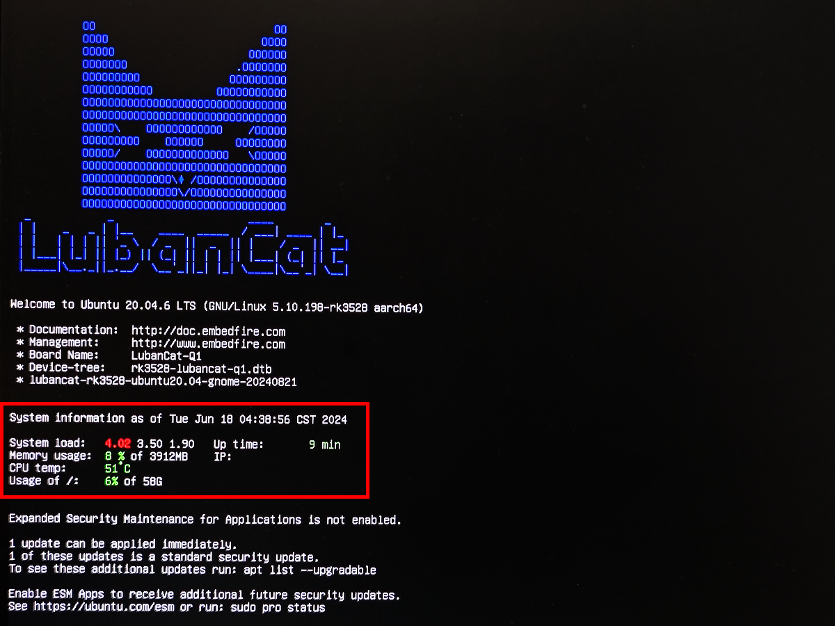

先来看看 Ubuntu 是否能正常识别 EC150,系统显示当前存储空间为 58GB,已使用空间为 6%,可以正常识别。

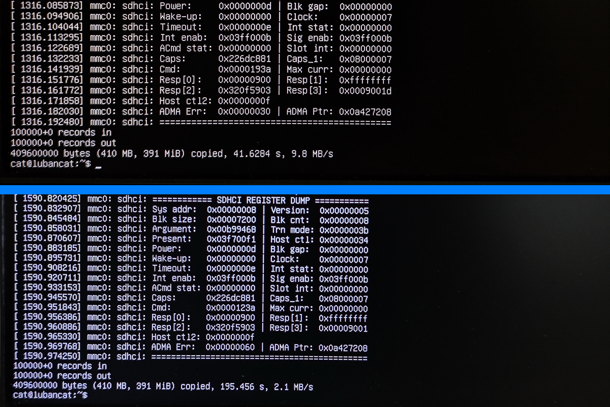

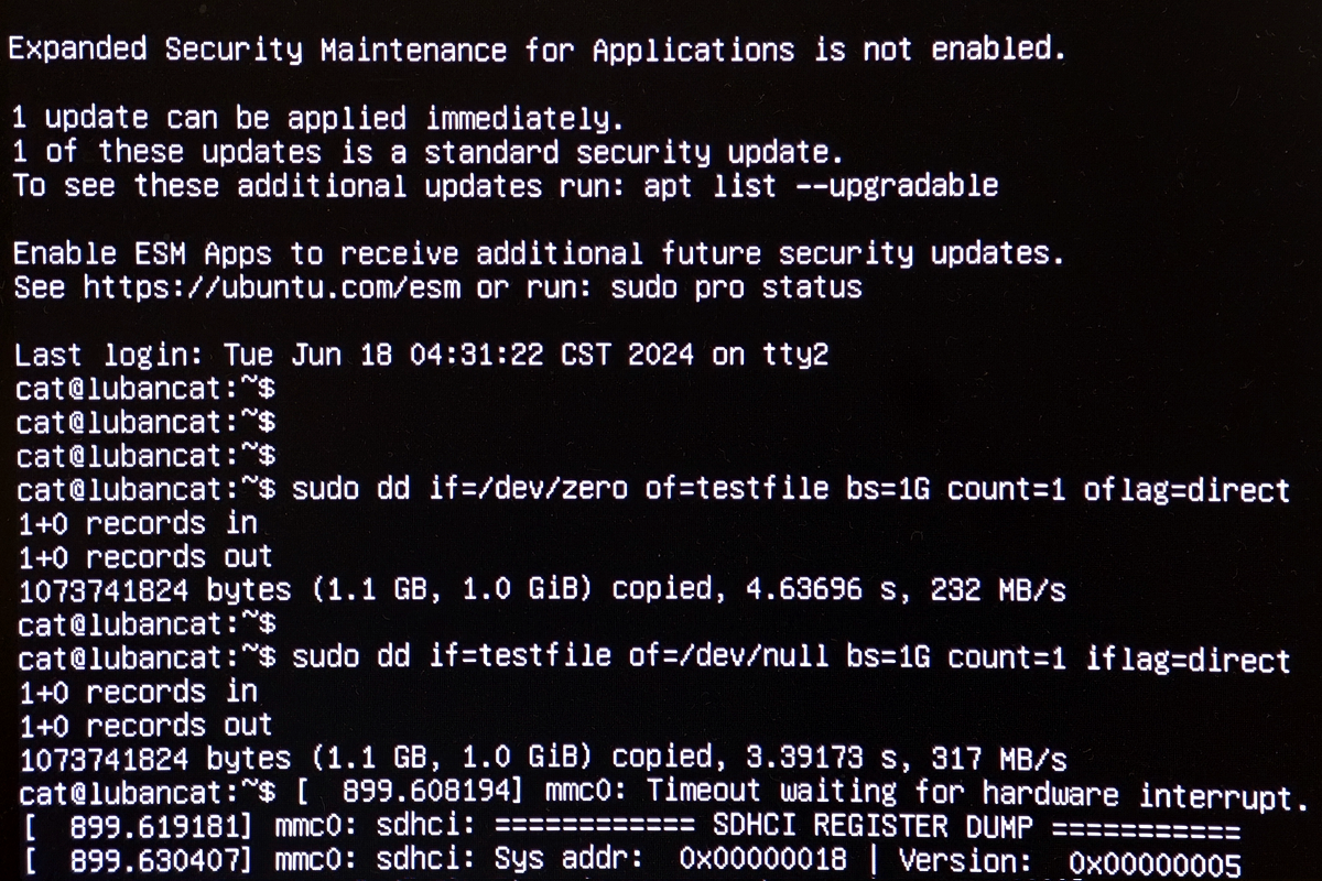

在 Ubuntu 20.04 LTS 系统下,通过 dd 命令对 eMMC EC150 进行读写性能测试,1G 大文件的性能表现如下:顺序写入速度为 232MB/s,顺序读取速度为 317MB/s。
在 4K 小文件随机读写测试中,随机写入速度为 9.8MB/s,随机读取速度为 2.1MB/s。4K 文件读写速度对处理器性能有较高要求,整版功耗仅 2W 的 RK3528A 属于正常表现。
本次实测聚焦长江存储 eMMC EC150 在机顶盒领域的兼容性与性能表现。测试平台选用搭载超低功耗瑞芯微 RK3528A SoC(待机1.1W / 满载2.3W) 的鲁班猫 Q1 开发板,该平台广泛应用于机顶盒、智能电视等设备。
测试中,EC150 成功焊接至开发板,并顺利刷入 Android TV 13 和 Ubuntu 20.04 LTS 操作系统。在 Android TV 环境下,EC150 被正确识别(64GB 扩容),并能流畅播放 4K 视频,拖动进度条无卡顿。在 Ubuntu 系统下,实测顺序读取速度高达 317MB/s,顺序写入速度达 232MB/s,展现了优秀的读写性能(注:受限于低功耗平台,4K 随机读写属正常表现)。
长江存储 eMMC EC150 在代表机顶盒主流方案的超低功耗 RK3528A ARM 平台上表现出色,兼容性良好,运行稳定流畅,读写性能满足甚至超越平台需求。其低功耗、高稳定性的特性与机顶盒 / 智能电视长时间运行、高可靠性要求高度契合,为终端设备的存储效率和用户体验提供了有力支撑,展现了国产高品质存储芯片在重要应用场景中的实力。
