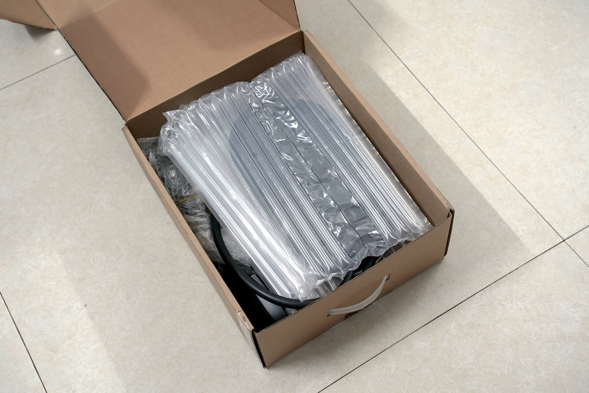

充电桩采用纸盒包装,正面印有产品外观线稿,左上角为品牌名称“Wattsaving”同时底部印有产品名称“WE L7天眼智能交流桩”以及产品特色“唯安全、唯简洁、唯自由”。
充电桩本体气泡袋包裹。

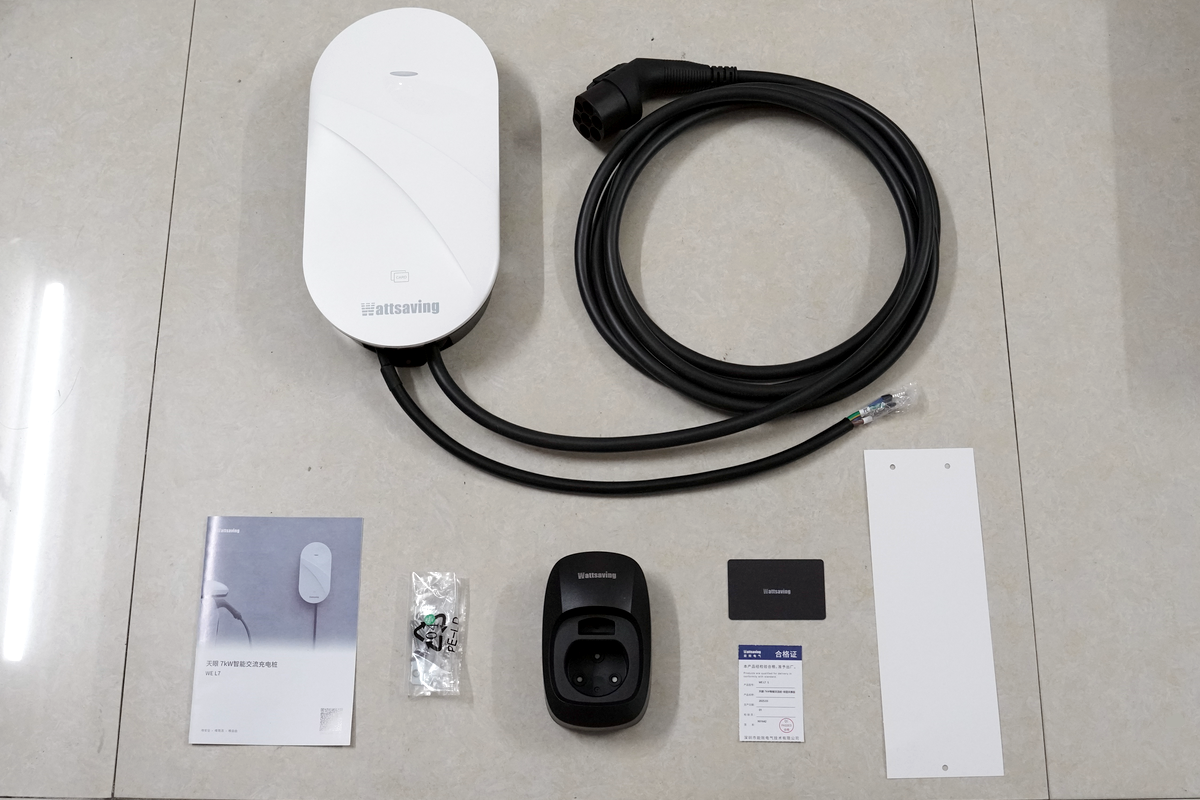

打开包装,内部含有充电桩本体、说明书、螺丝、枪头插座、分享卡、合格证、打孔辅助纸。

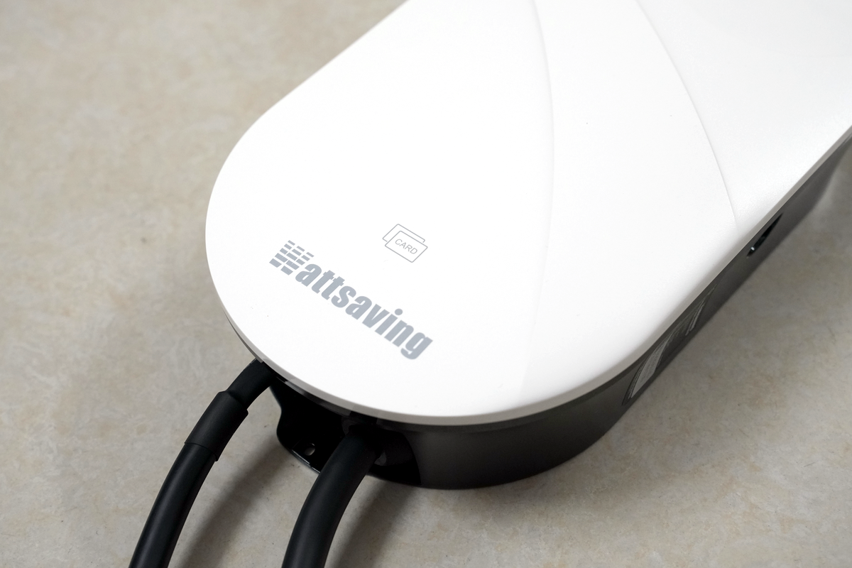

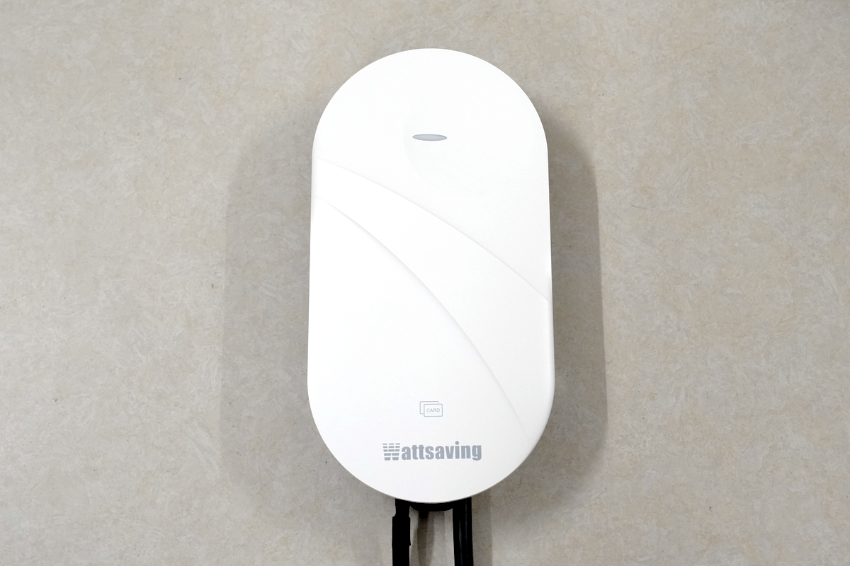

WE L7天眼智能交流充电桩外观方面采用简介的现代设计语言,胶囊式式构型,整体造型圆润和谐,白色面板大气不失优雅。
底部为NFC刷卡区域。

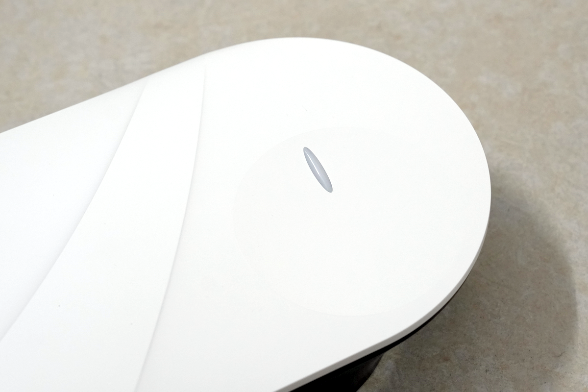

顶部有充电状态指示灯。

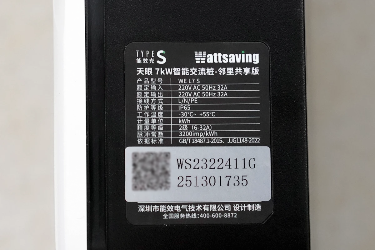

侧面铭牌印有产品参数信息以及小程序二维码。
产品型号:WE L7 S
额定输入:220V AC 50Hz 32A
额定输出:220V AC 50Hz 32A
接线方式:L/N/PE
防护等级:IP65
工作温度:-30°C~ +55°C
计量单位:kwh
精度等级:2级(6-32A)
脉 冲 常 数:3200imp/kWh
依 据标 准:GB/T18487.1-2015、JJG1148-2022
由 深圳市能效电气技术有限公司 设计制造
WE L7 系列共有多款型号,其中 WE L7 S 为邻里共享版,支持对外分享功能。

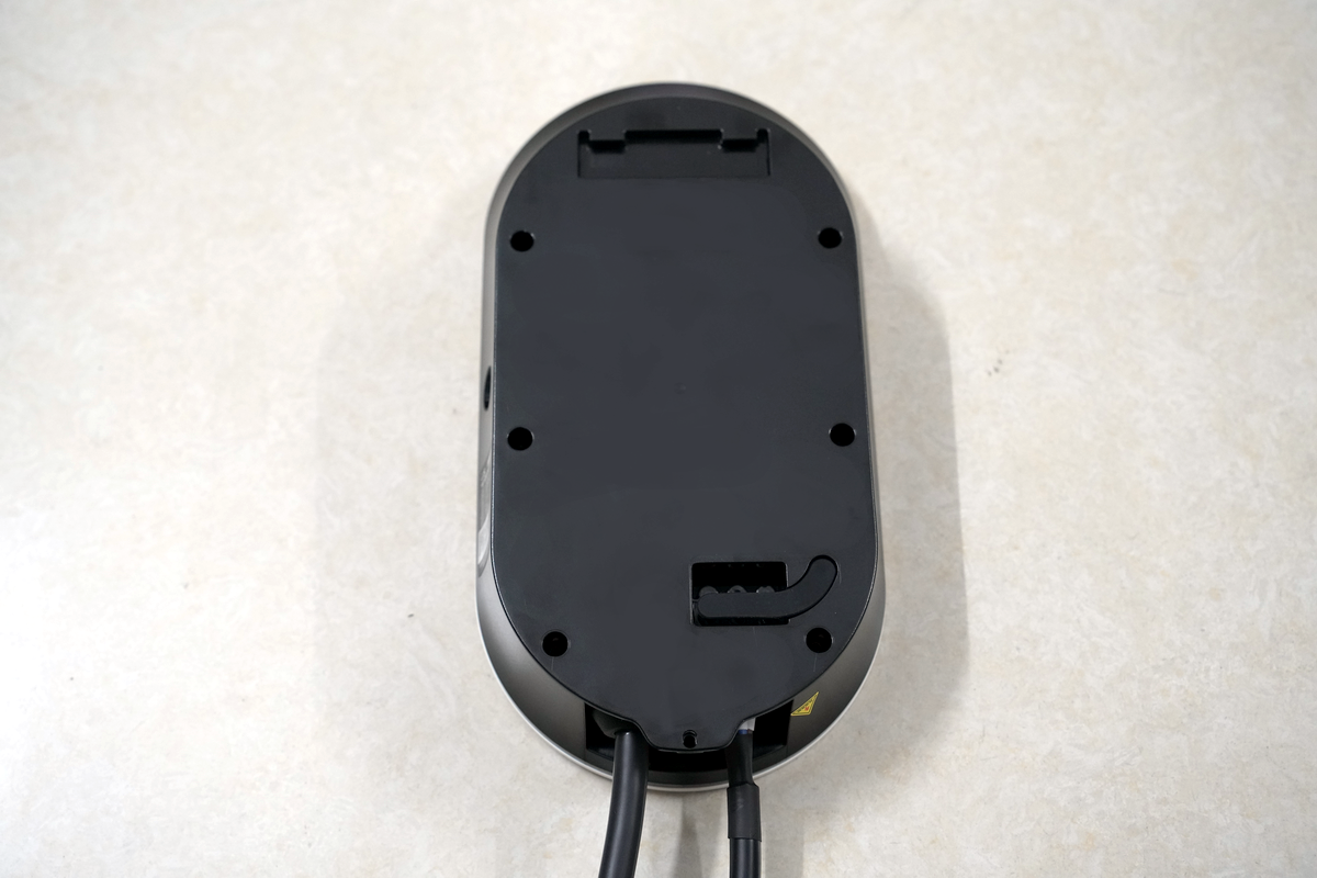

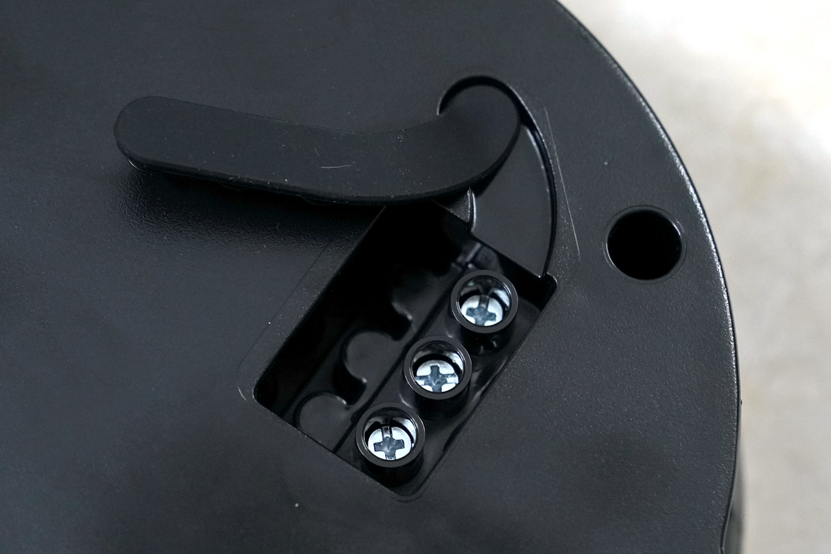

充电桩背部有预留安装卡槽,后壳由六枚螺丝固定。
接线柱带有橡胶塞,可以防止异物进入同时防止触电风险,并保护螺丝、防潮。

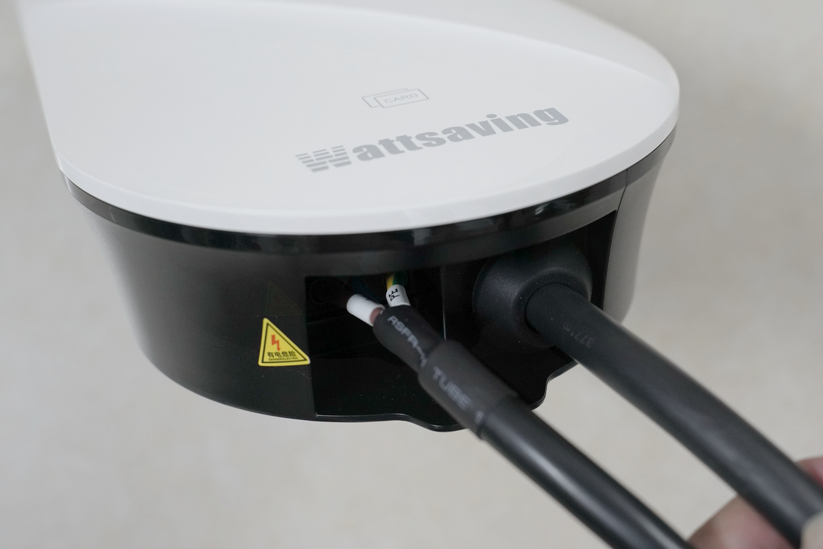

出线位置采用热缩管保护、橡胶套保护。

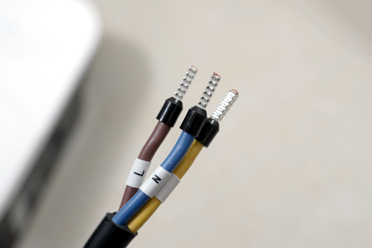

输入端三根线缆均带有标识,并使用接线端子冷压,线缆类型为 RVV 线径为 6mm² 。

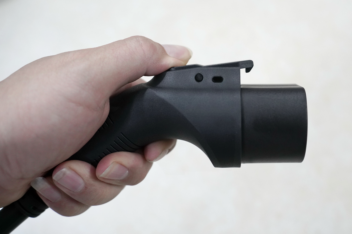

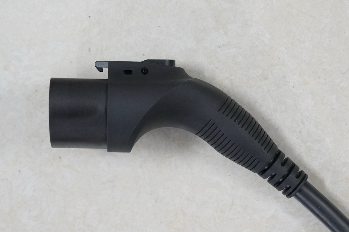

枪头握手位置留有线槽,抓握更防滑,同时,出线位置网尾采用加固设计,耐用抗弯折。
按压锁扣手感清脆,内置开关微动,按压后断电,拔出更安全。

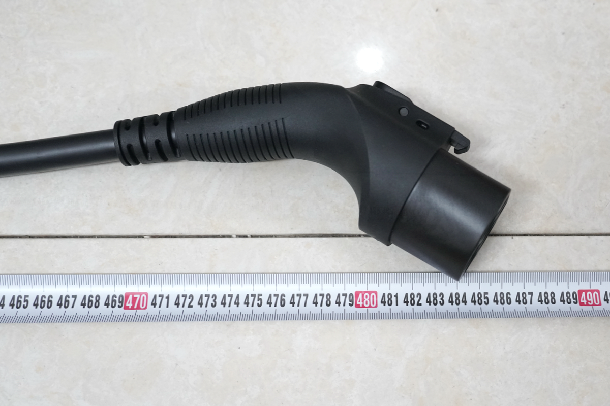

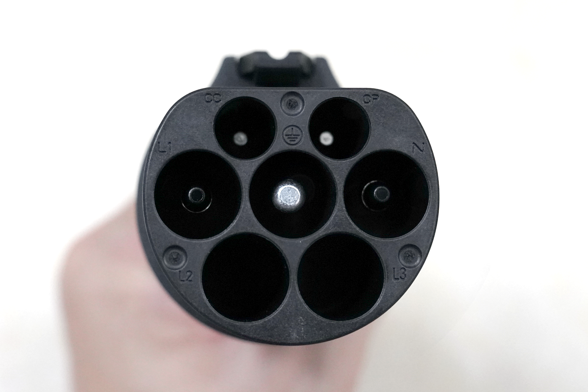

枪头插头为国标 7 孔设计,其中 5 孔为有效孔,分别是 CC、CP、L1、N、接地

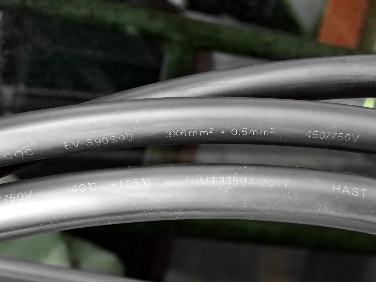

枪头与枪线长度约 4.85m
枪线规格为450/750V,3*6mm²+0.5mm²,采用GB/T33594 2017标准。

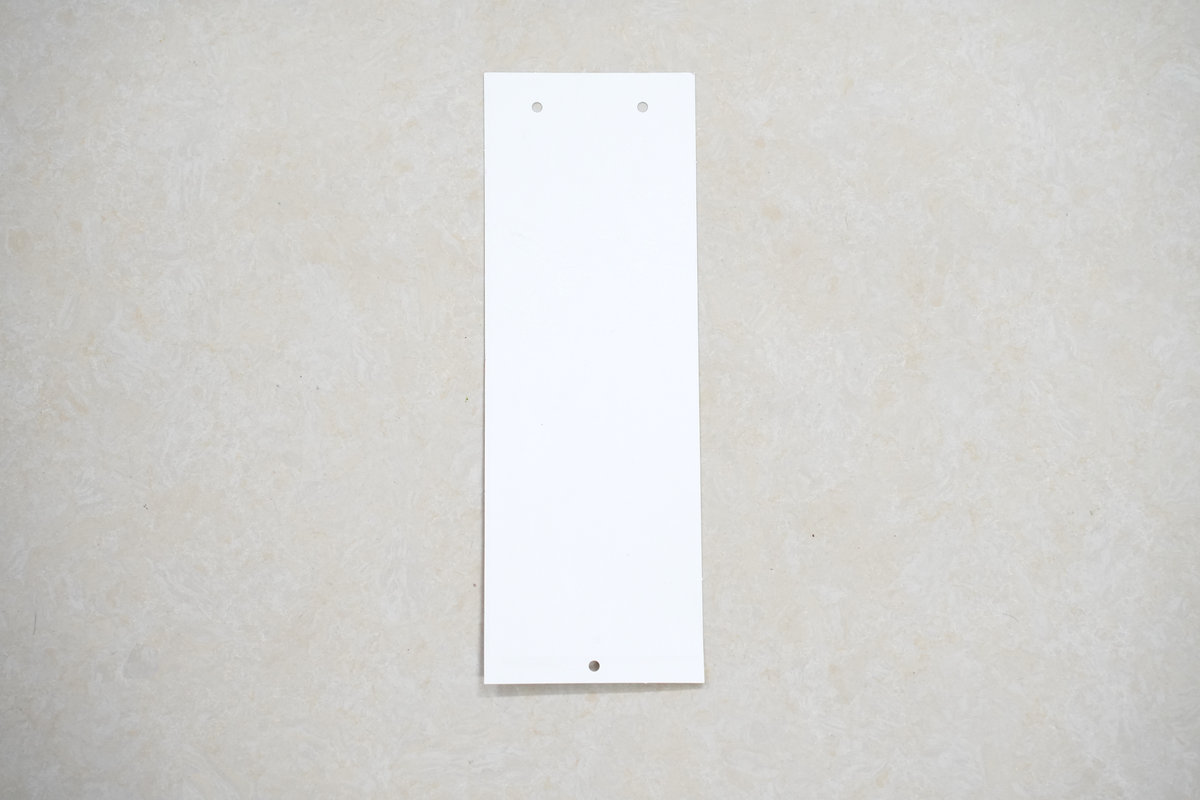

附赠打孔辅助纸卡,固定后打孔安装更为精准。

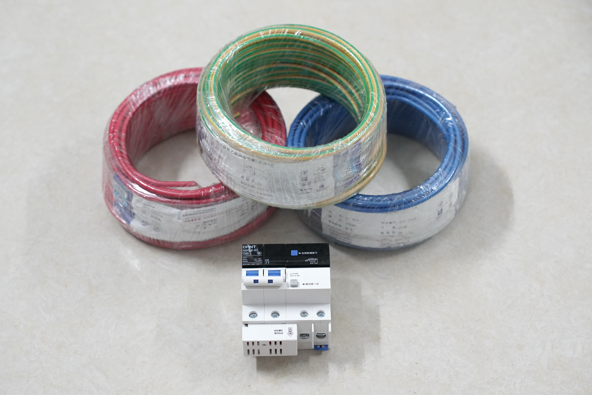

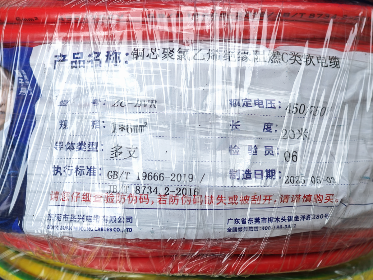

在安全温升载流的前提下,需要使用 6mm² 规格的线缆,这里小编使用的是来自民兴电缆的 ZC-BVR(阻燃单芯多股)电缆,火零地规格均相同。

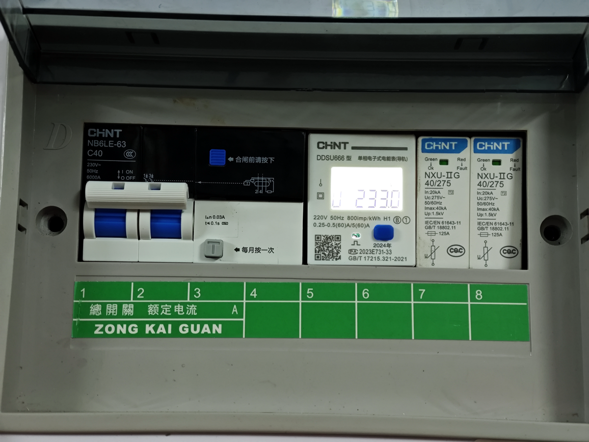

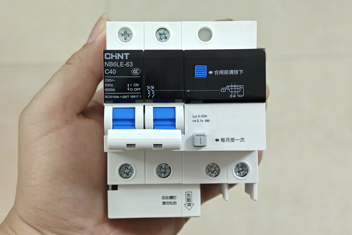

虽说充电桩标称 32A 额定电流,但实际使用过程中存在交直流转换、压降、峰值功率等情况,一般会预留多一点冗余,漏保不能使用 32A 规格,应该使用 40A-50A 之间的规格,这里选用了正泰 NB6LE-63 2P 40A。
配电箱安装完毕,由漏电保护器、数显电表、防雷保护组成。

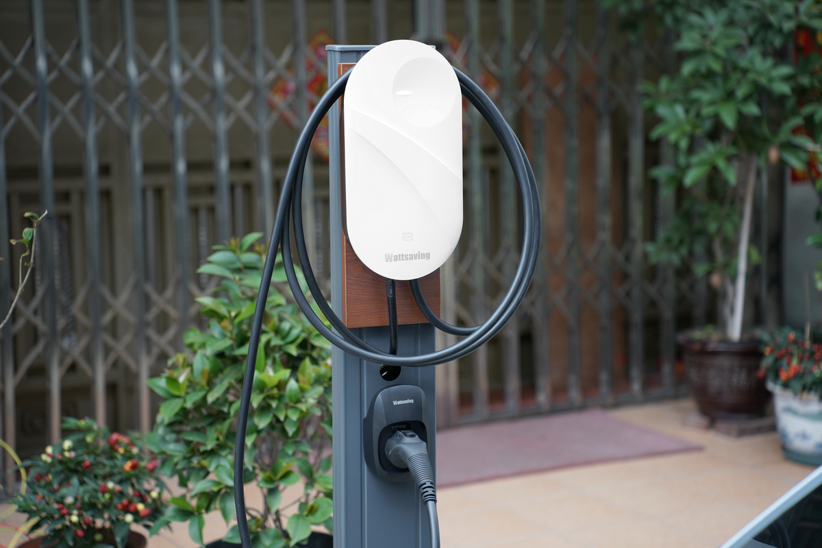

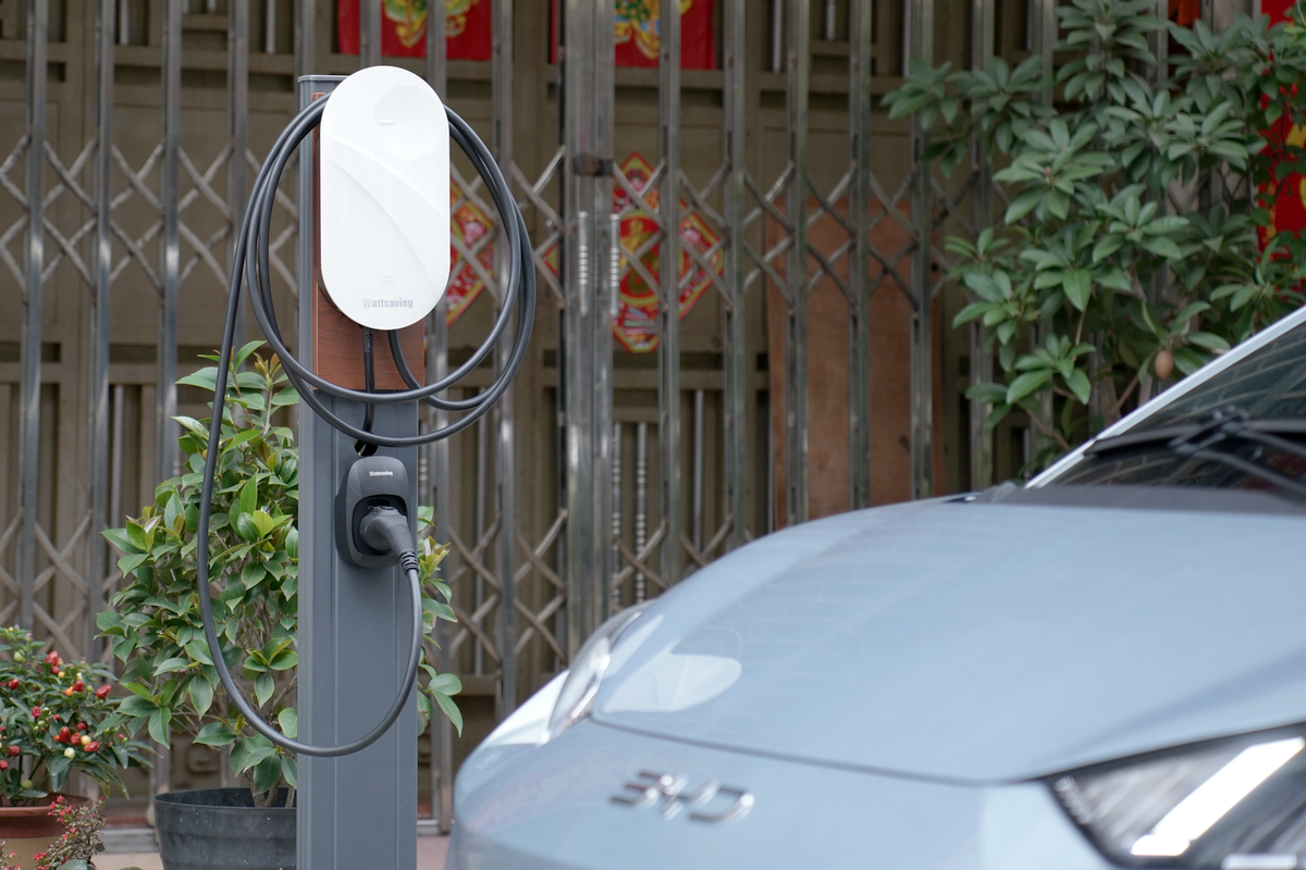

将充电桩安装至立柱,枪头插座放置下方,方便拾取,多余线缆可缠绕挂靠在充电桩上。
安装完毕

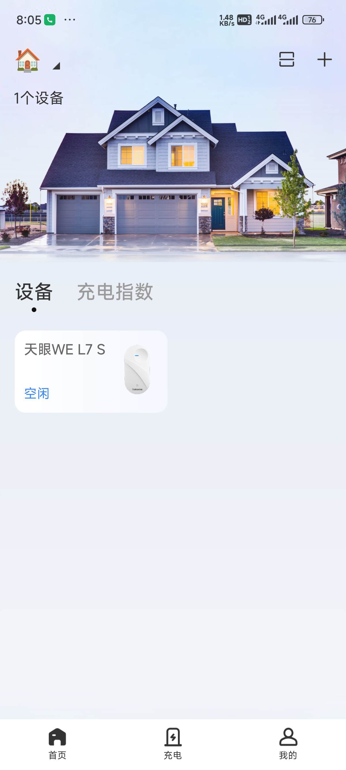

能效充 App

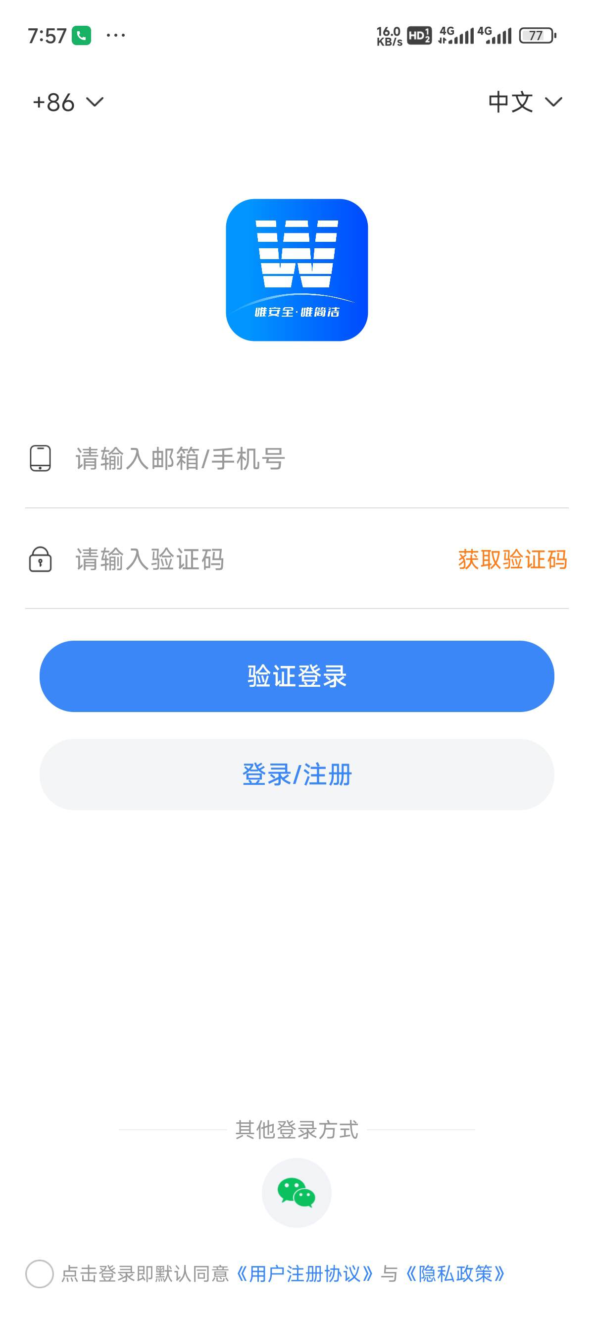

扫码下载能效充 APP,首次打开后显示注册引导,可使用微信和手机号码注册登录。

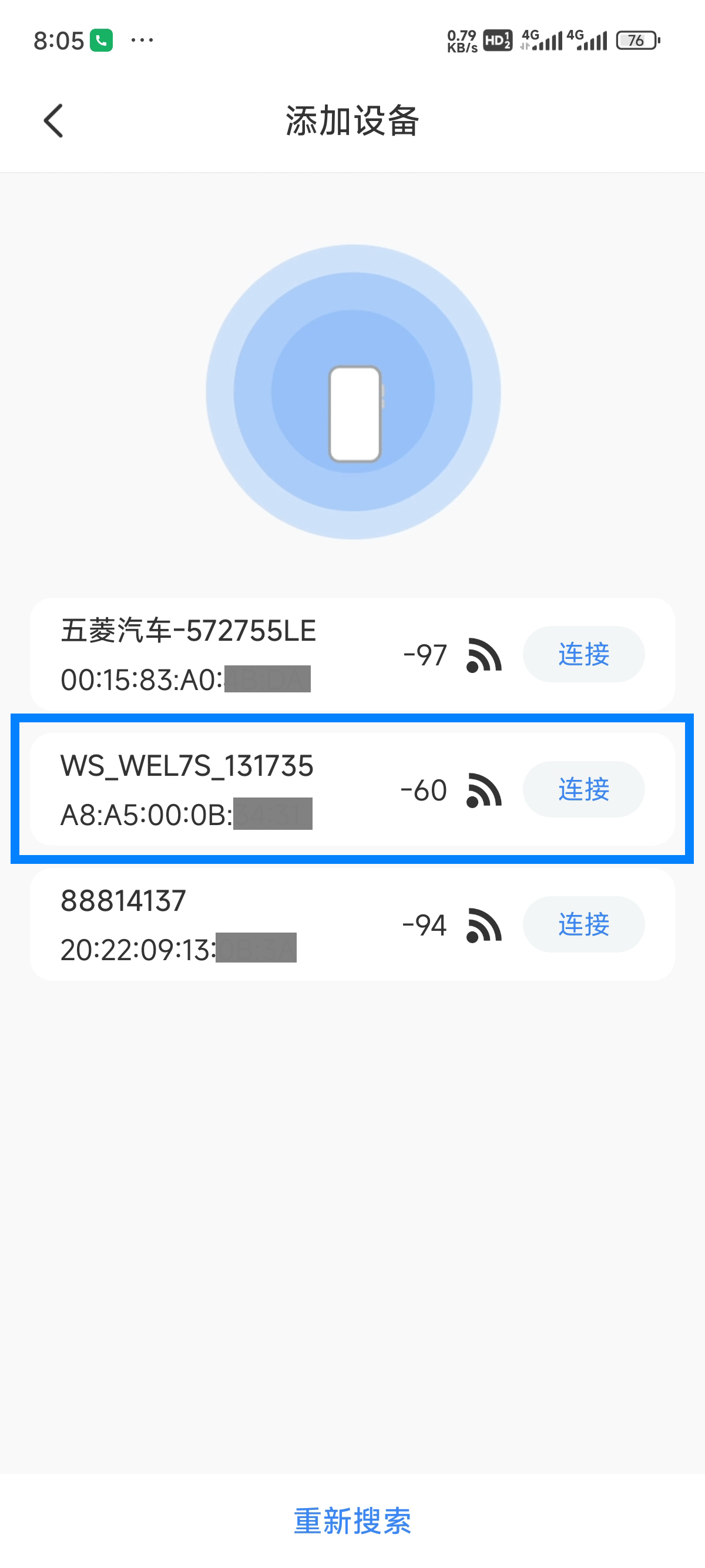

添加充电桩,通过蓝牙搜索,点击连接图中 WS_WEL7S 即可。

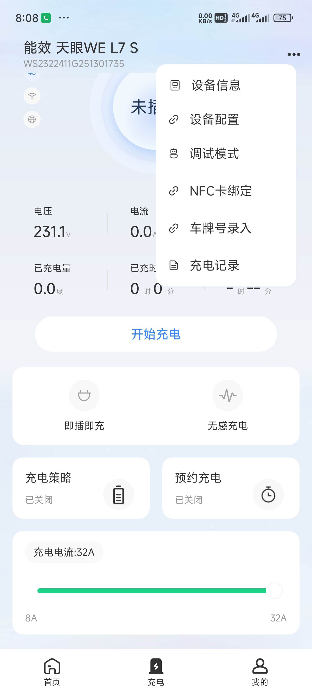

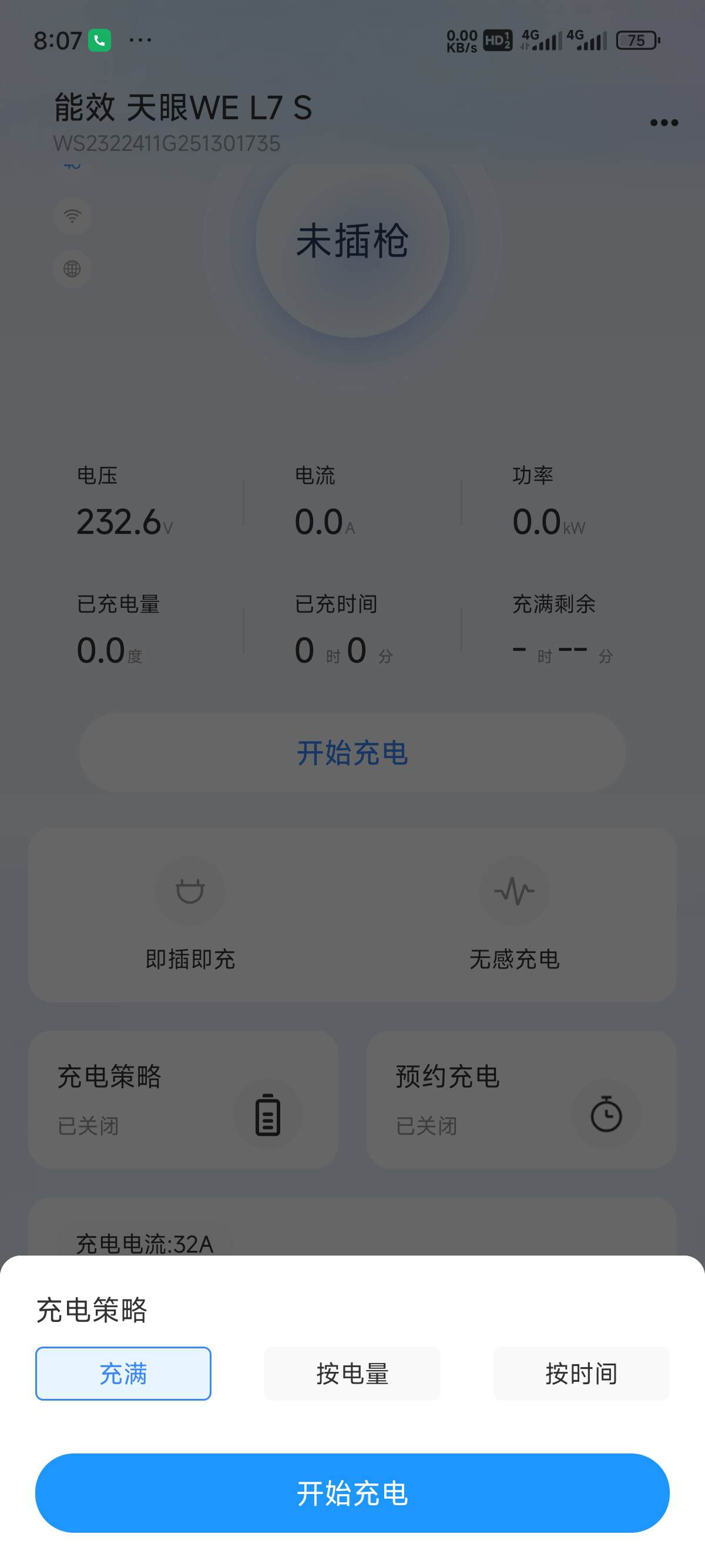

绑定充电桩后在 APP 首页可显示当前充电桩状态,右侧支持“充电指数”查看,点击底部“充电”即可查看当前充电桩状态,此外,该APP支持多个充电桩管理显示。
在充电界面中,可以看到充电桩当前已链接 4G 网络通讯,
顶部是充电参数,提供电压、电流、功率、已充电量、已充时间、充满剩余 6 个关键参数。

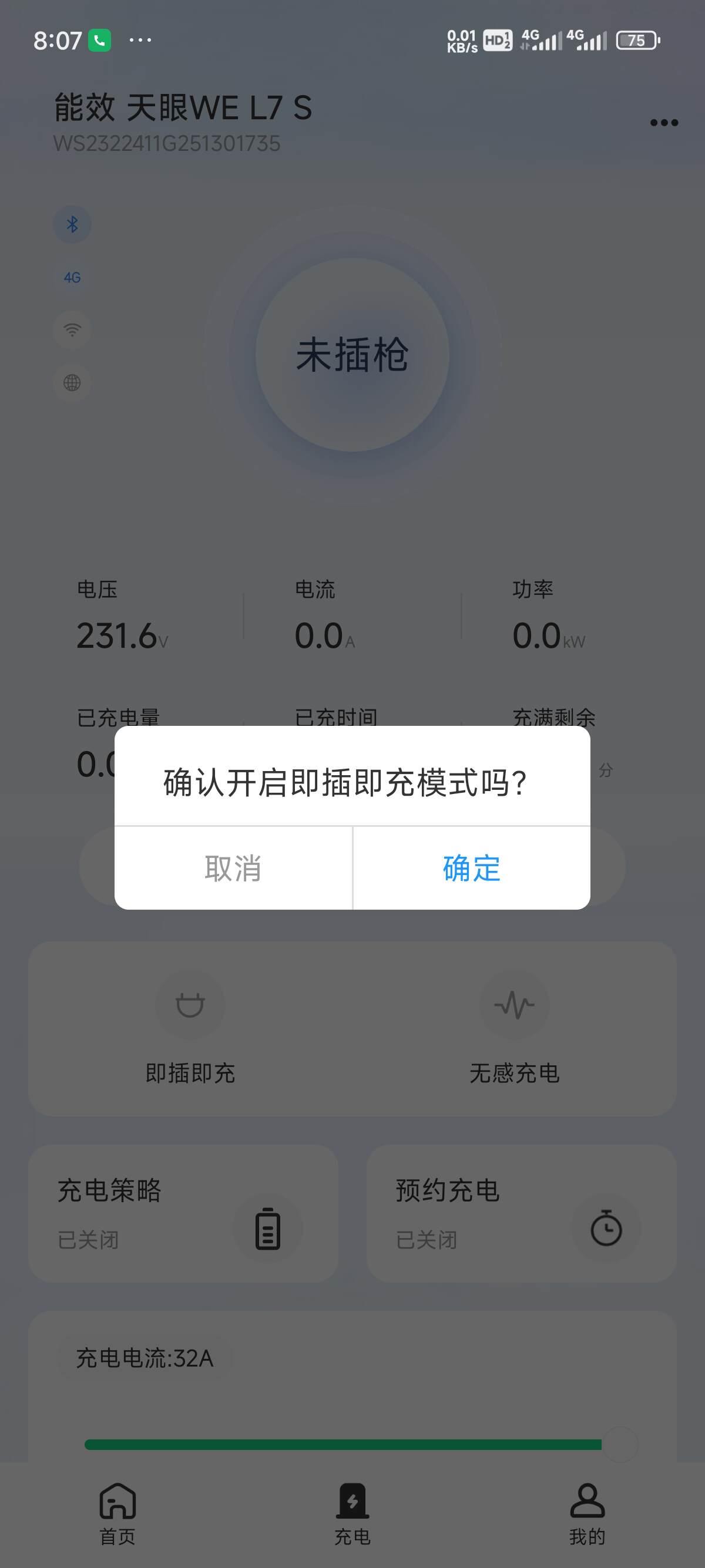

中间是功能区域,可设置即插即充。
充电策略提供 充满、按电量、按时间 三种方式,用户可以根据自己的充电习惯和当地峰谷电价进行设置。

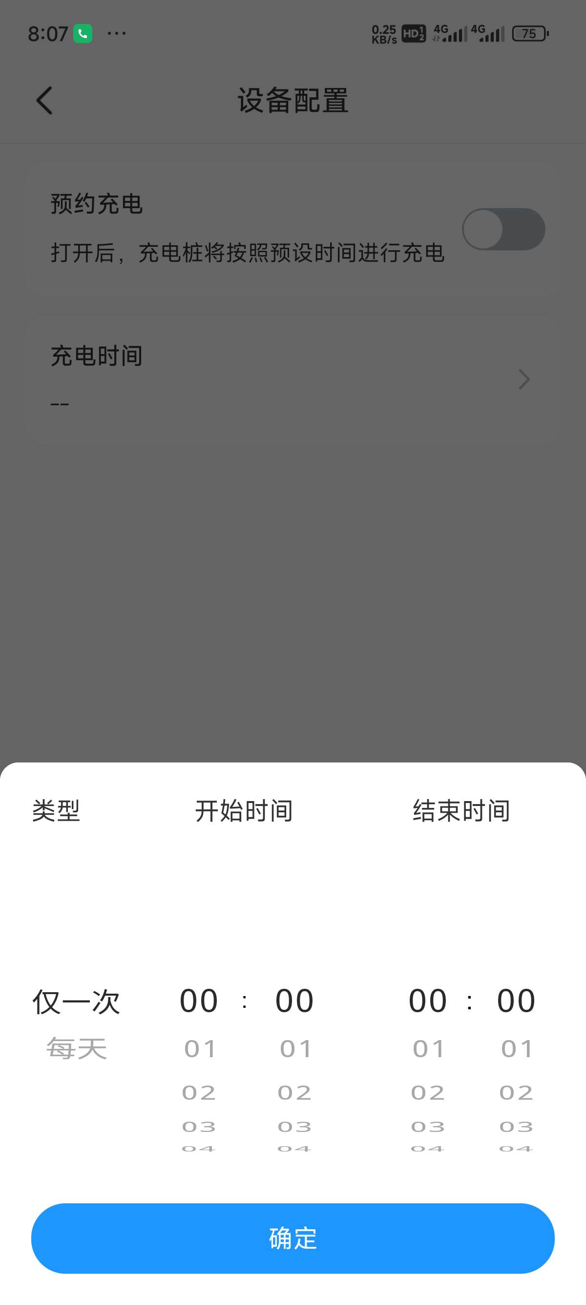

还有预约充电,可用凌晨更加便宜的谷电,支持单次设定与每天重复。

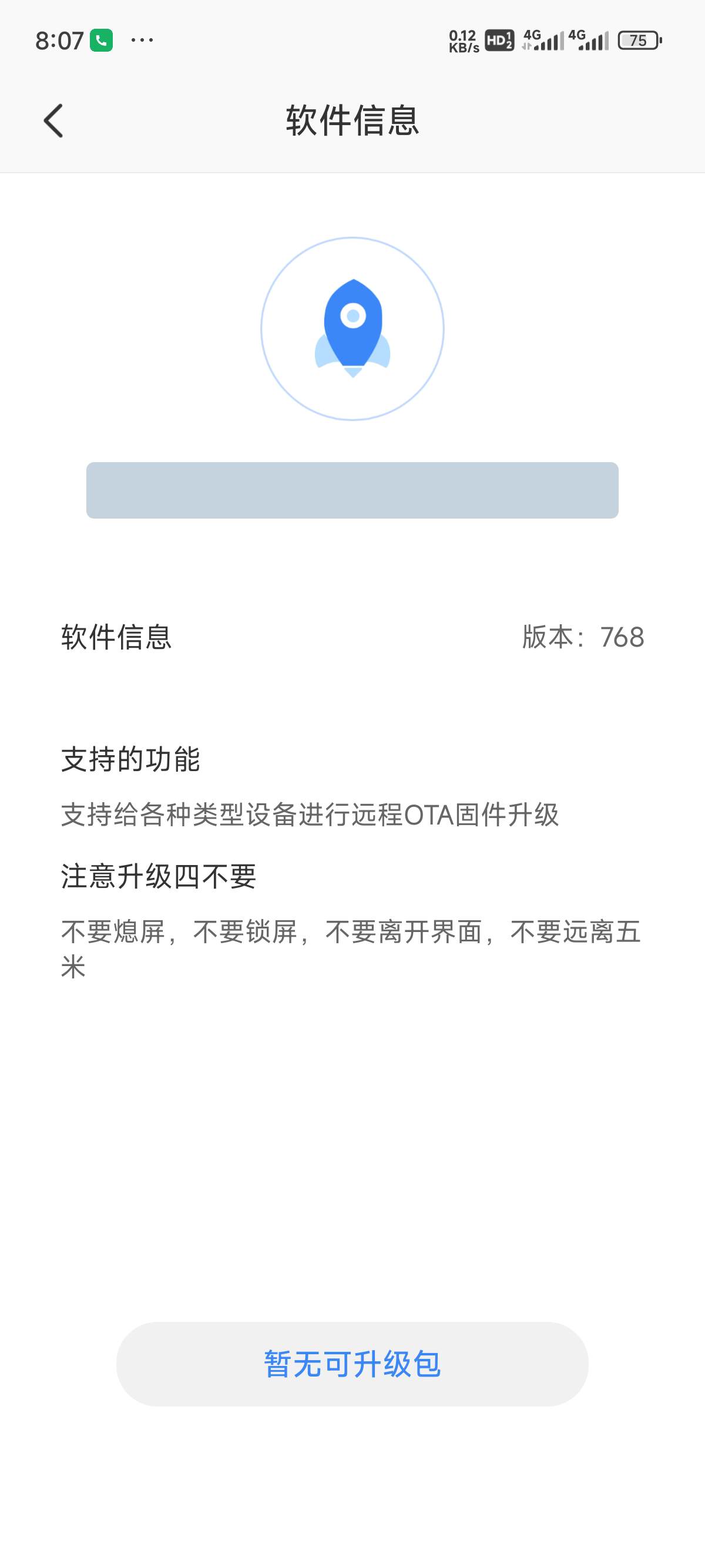

点开软件信息,应用支持充电桩远程 OTA 升级。

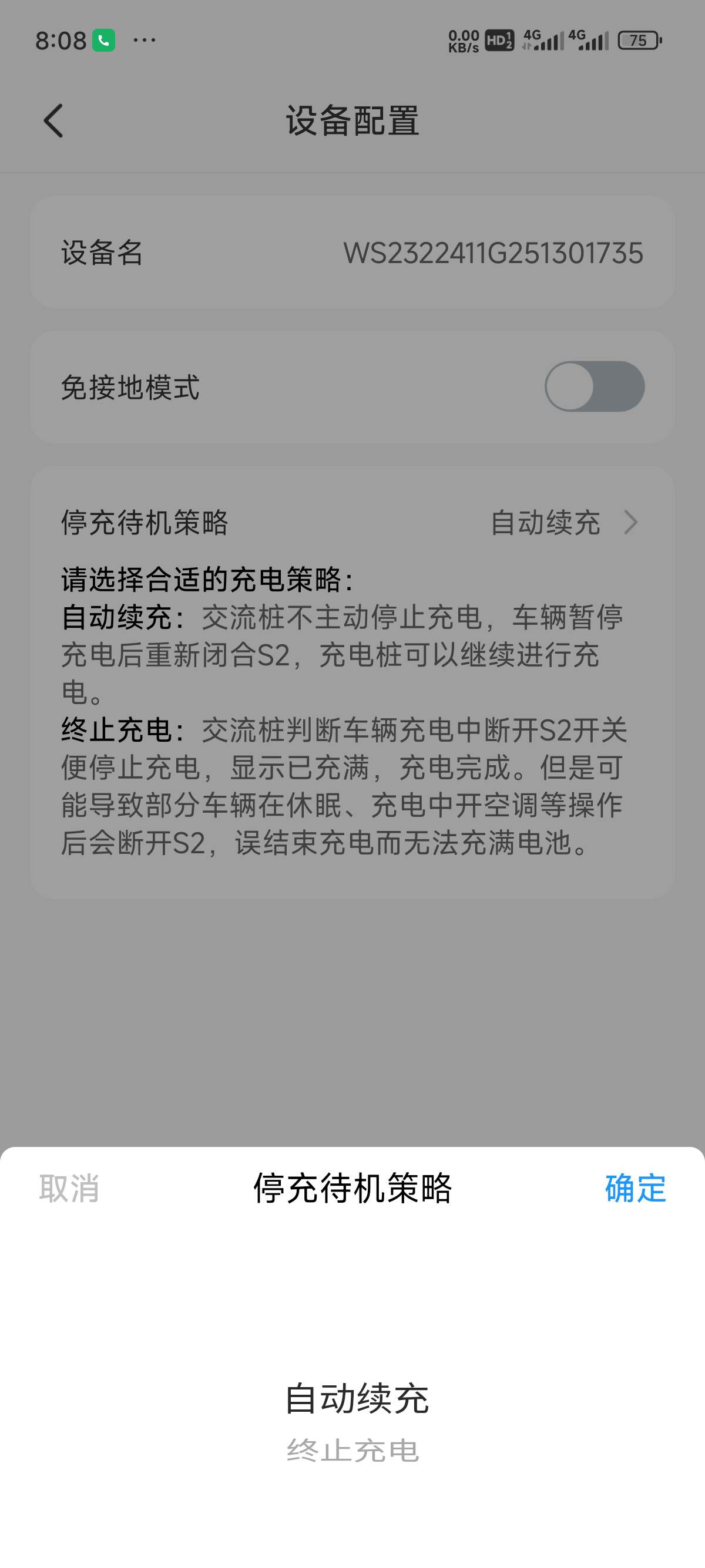

在设备配置中,充电桩还支持 自动续充、终止充电 两种停充待机策略。用户根据自身使用习惯进行设置即可,如没有待在车上休息的习惯,可选择终止充电。
在右上角功能项目中,含有 设备信息、设备配置、调试模式、NFC卡绑定、车牌号录入、充电记录 设置。
左下角还能设置充电电流,支持 8A / 16A / 24A / 32A 四种电流调节,对应功率分别是 1.8kW / 3.5kW / 5.3kW / 7kW。

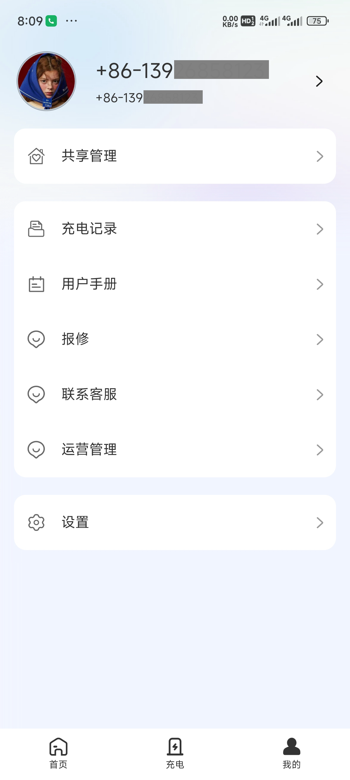

在【我的】可设置共享管理,还可以查阅充电记录以及用户手册。
也可以将充电二维码分享给好友,扫描二维码后即可正常使用充电桩。

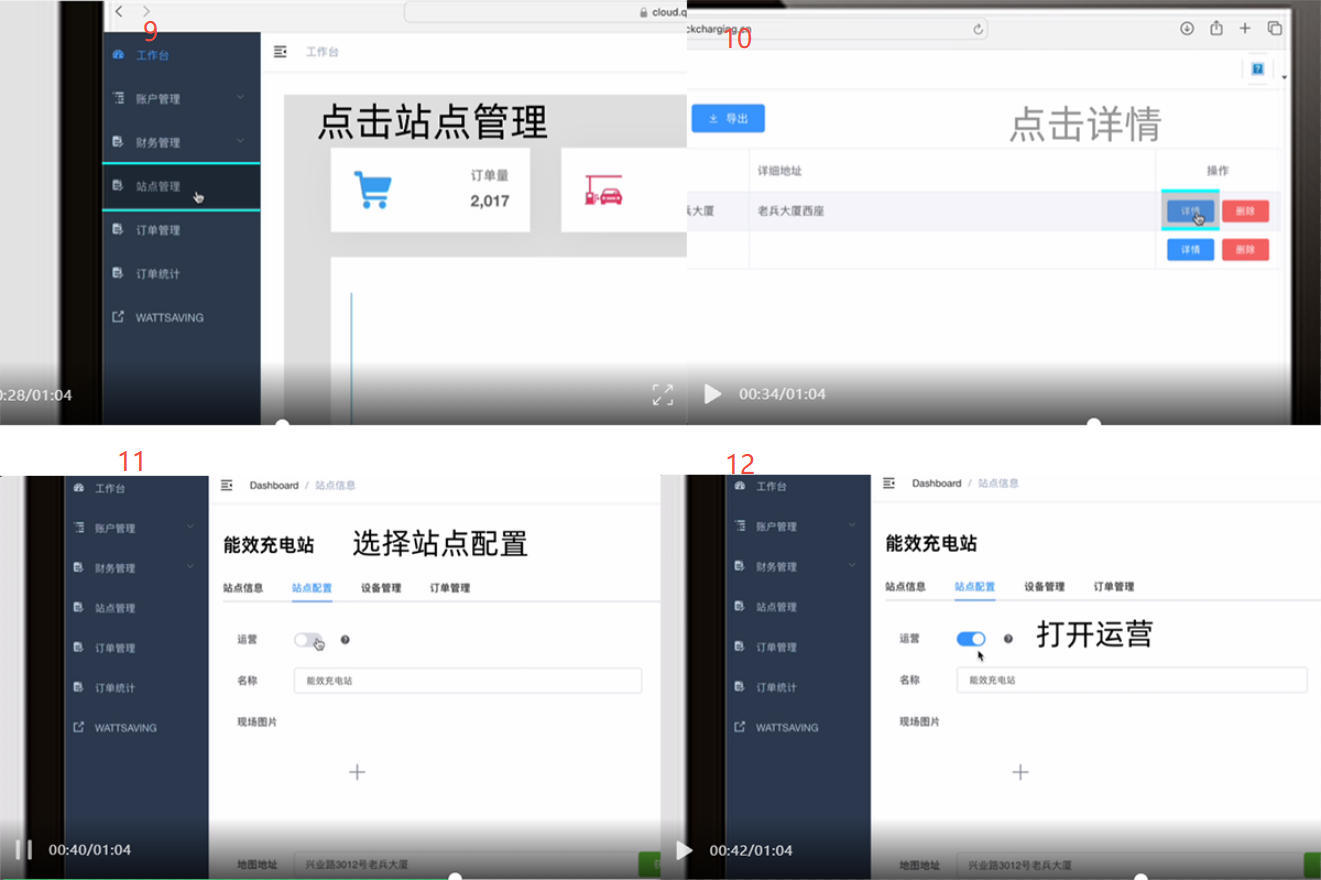

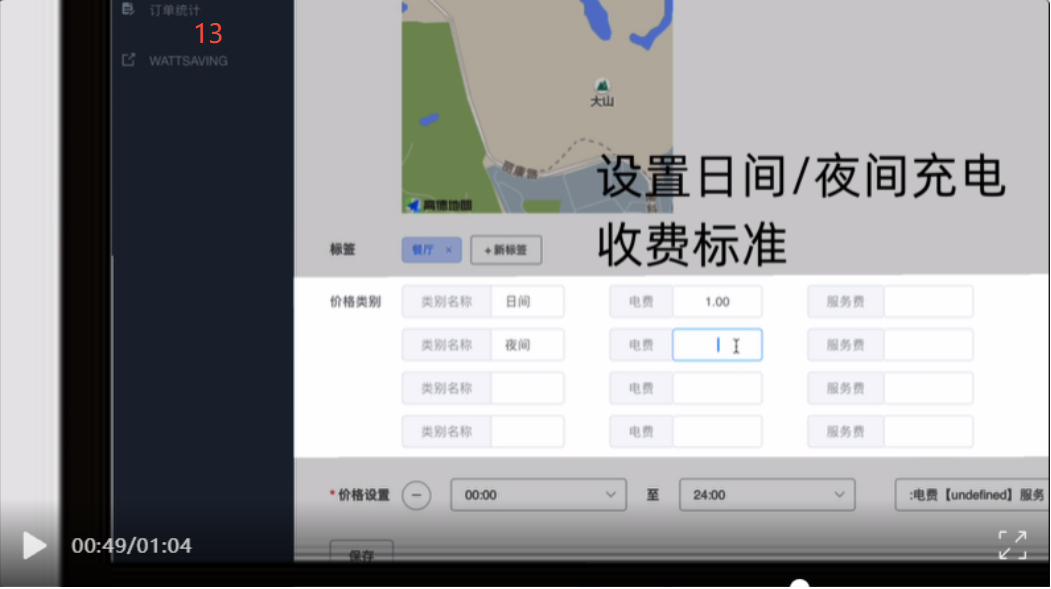

邻里共享版充电桩操作步骤

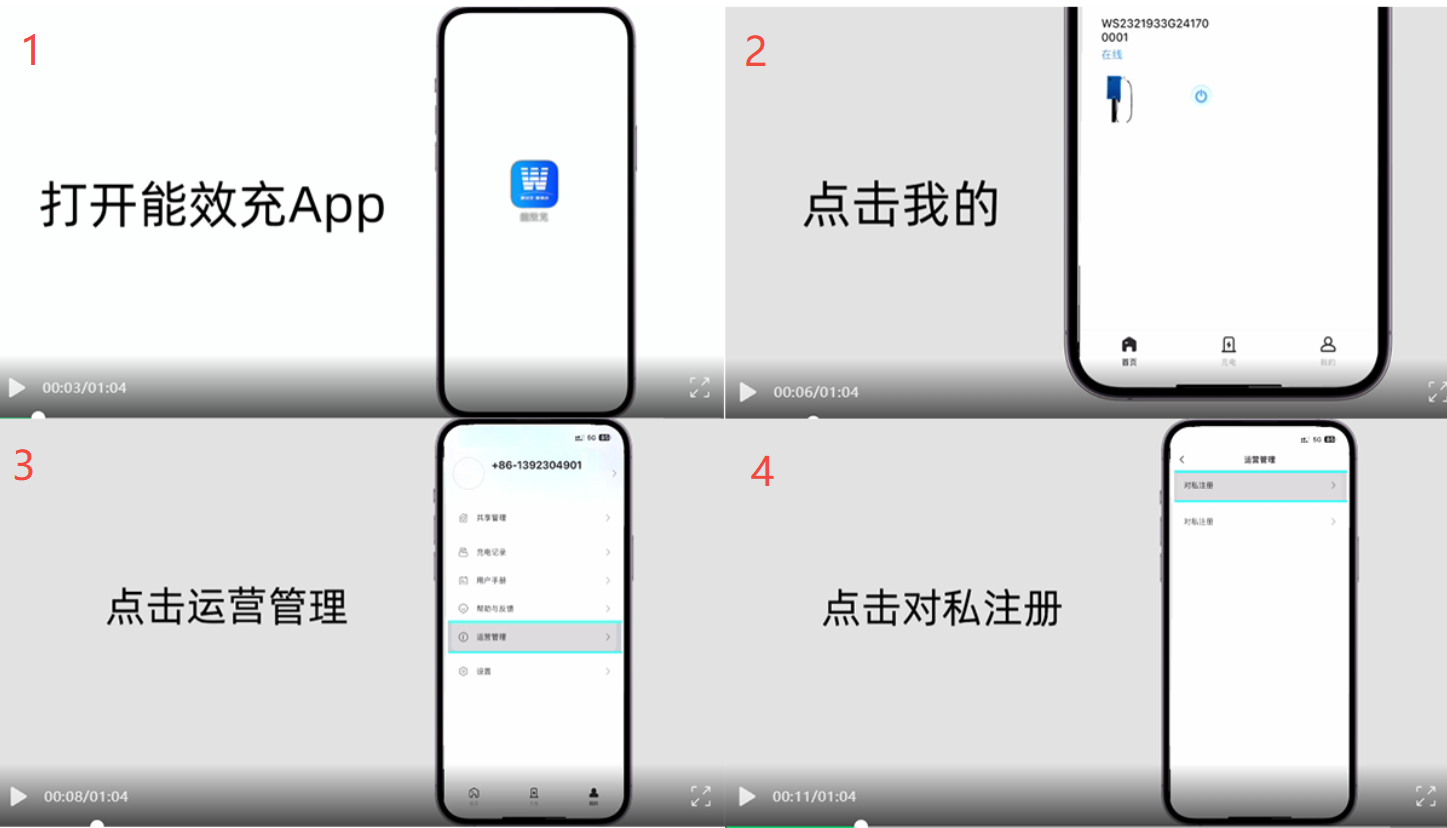

首先,打开能效充APP,然后点击 我的,再点击运营管理,选择对私注册。
之后填写身份证信息,提交完成后返回,再点击运行管理,复制网址到电网网页端进行后台设置,输入手机号和密码登录。
登录后来到后台管理页面,点击左侧站点管理,探后点击站点中的详情,在站点中选择站点配置,打开运营开关。
下方可以设置收费时间段,以及收费标准。如此就可以和邻居共享充电装了。

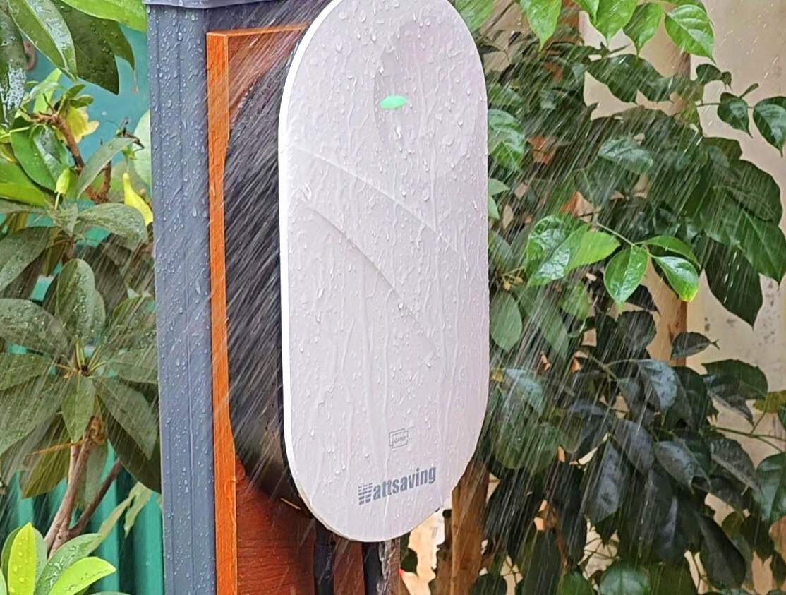

充电桩作为户外长期使用的充电工具,Wattsaving 能效电气 WE L7天眼智能交流充电桩 拥有出色的 IP65级防尘防水性能,不惧雷击、雨林、暴晒,能够抵御各种恶劣天气,全天候为充电设备保驾护航。

第二种是 即插即用,如果仅仅是自己使用,可在 APP 内设置即插即用,插枪自动充电。

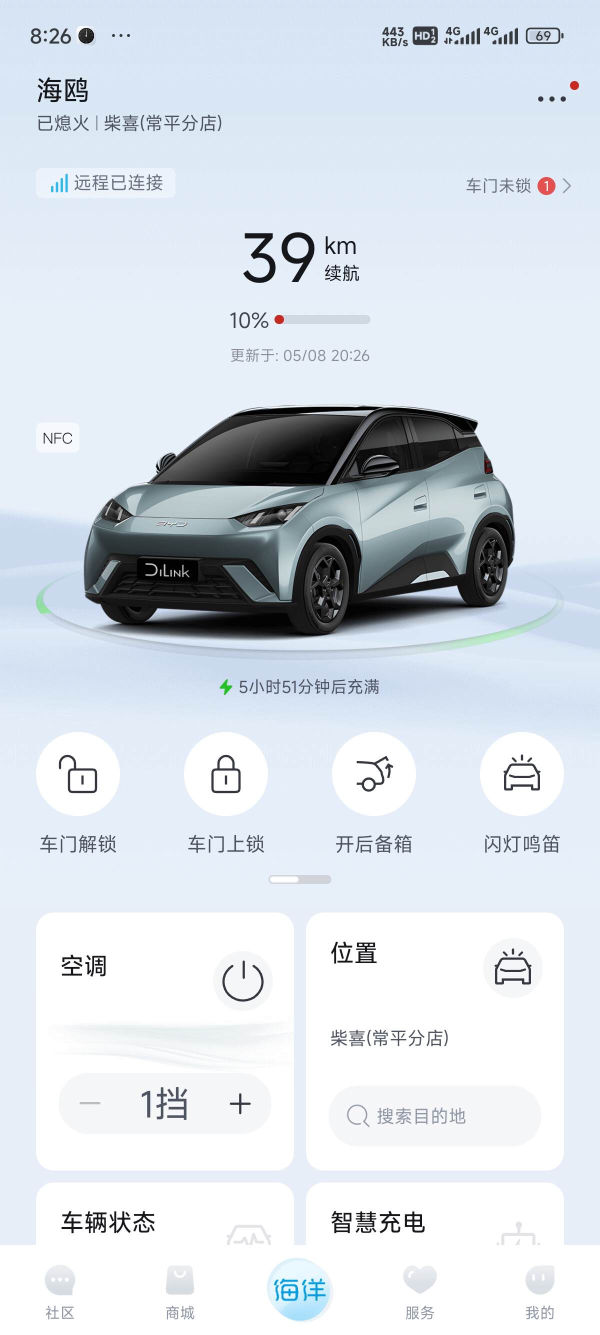

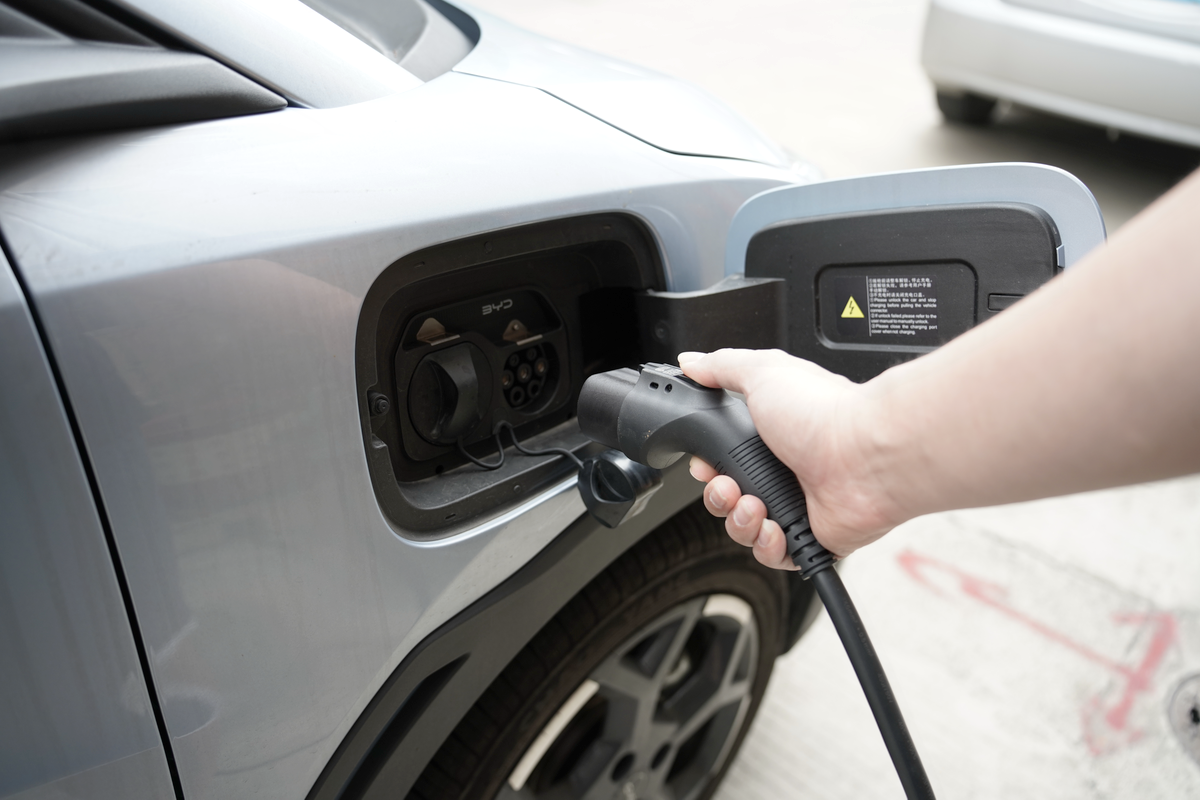

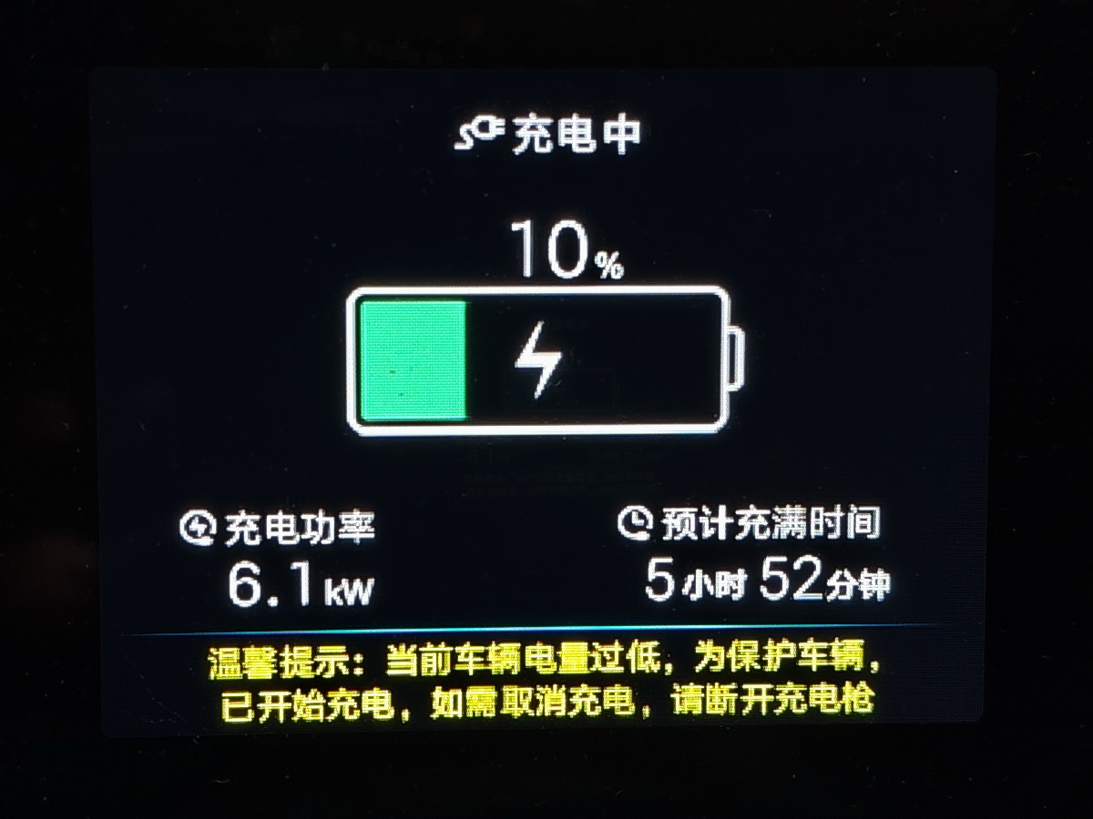

充电测试使用的目标车辆为比亚迪 海鸥 2024 405km 荣耀版,搭载 38.88kW 磷酸铁锂刀片电池,车辆支持 40kW 直流充电与 7kW 交流充电。车辆 APP 内可以看到,起始充电的电量百分比为 10%,当前时间为 20:26。
充电开始时,车辆仪表台显示充电功率为 6.1kW,预计充满时间约 5 小时 52 分钟。

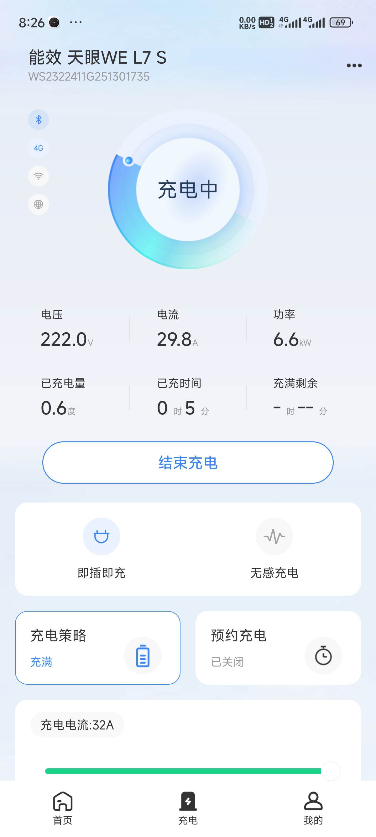

开始充电时,能效 APP 界面显示交流端电压为 222V,电流 29.8A,功率为 6.6kW。

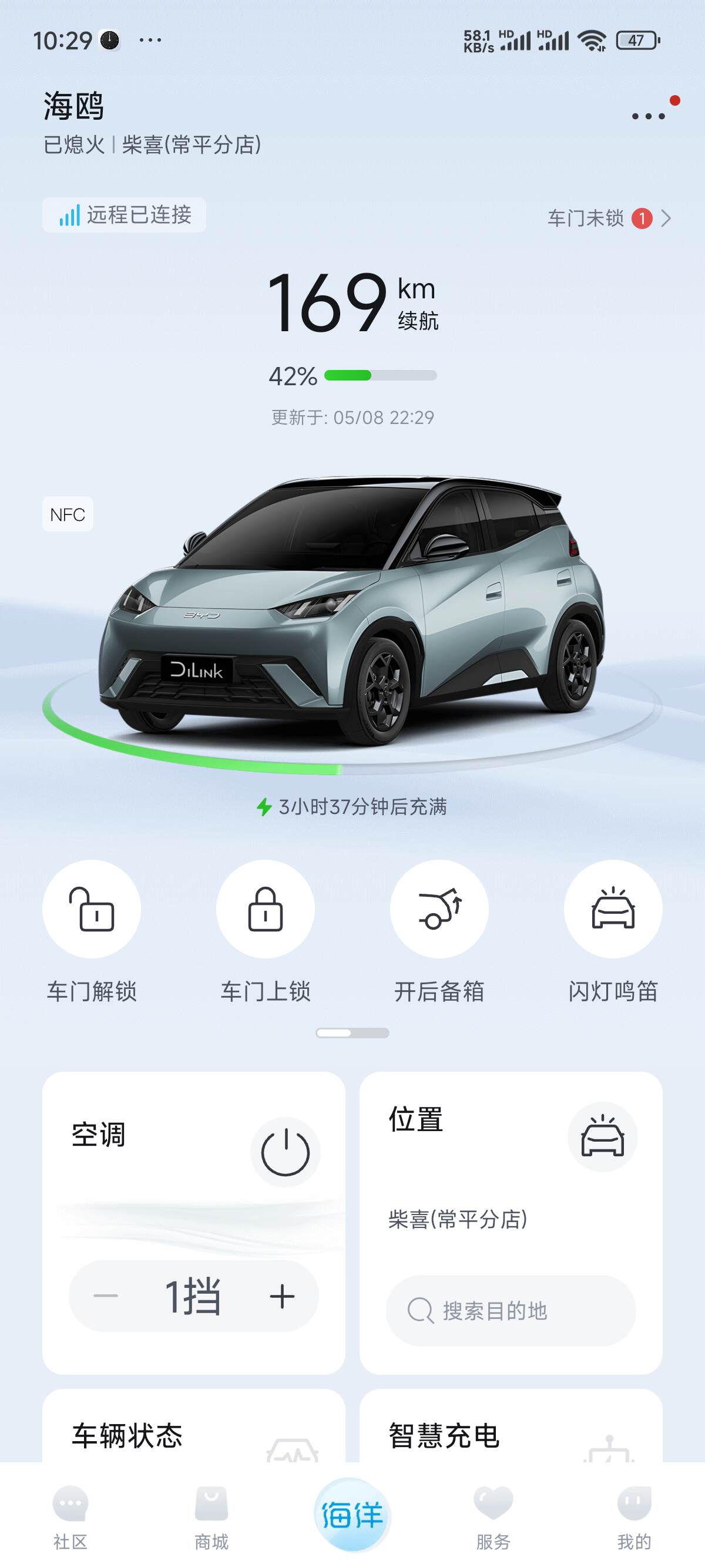

插枪充电约 2 小时后,车辆 APP 显示约 3 小时 37 分钟后充满。当前电量百分比为 42%,续航里程为 169km。换算可得知平均每小时充入 16% 电量,按续航里程来计算平均每小时补能 65km。

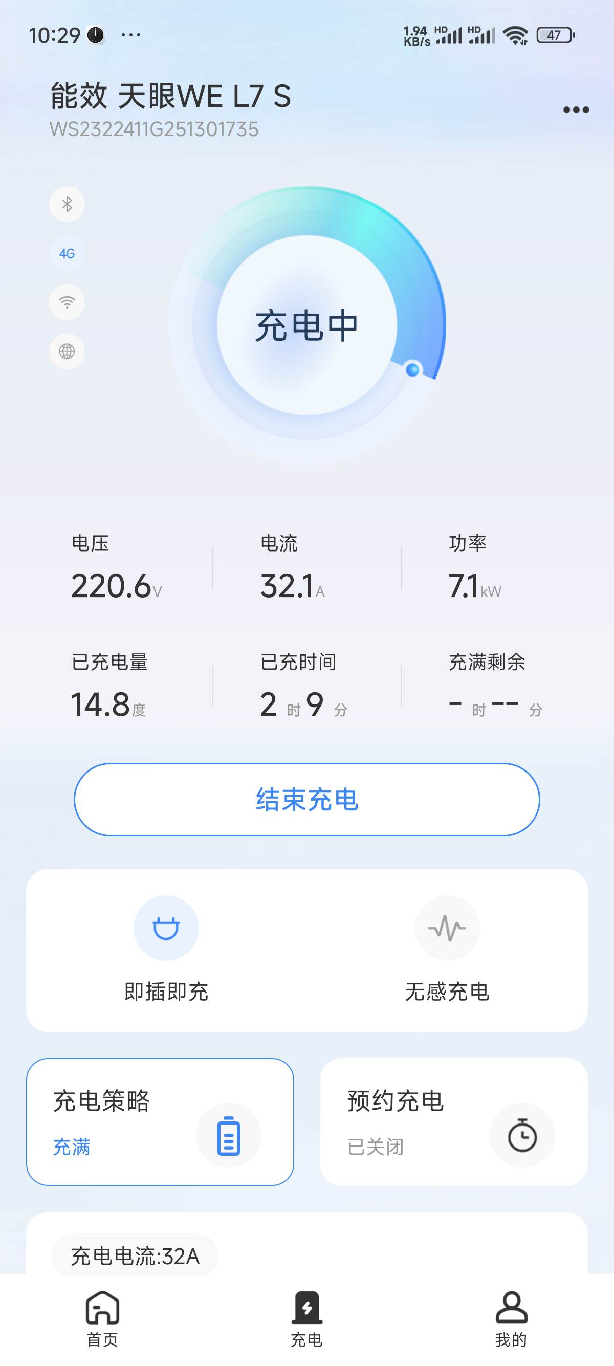

能效 APP 显示交流端电流 32.1A,功率为 7.1kW,达到最大值。

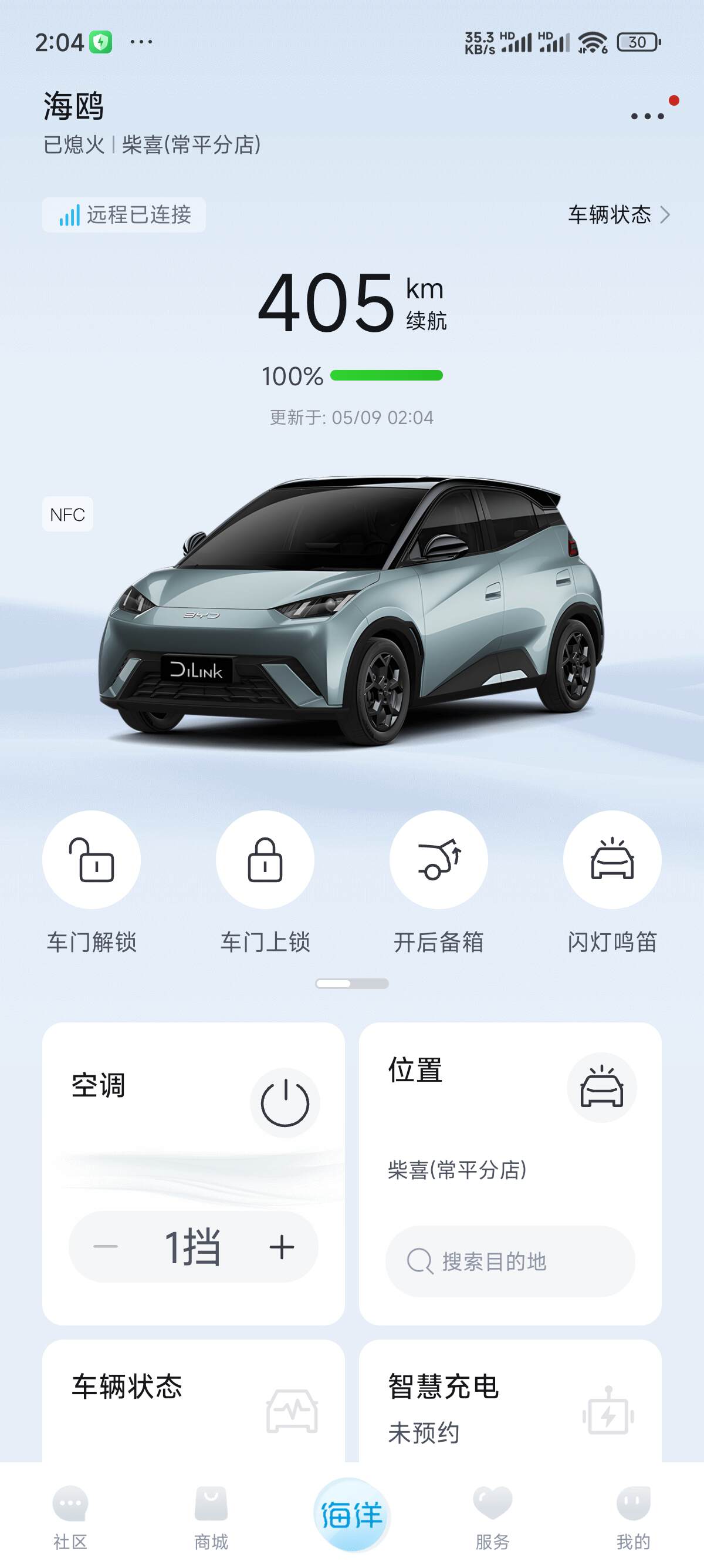

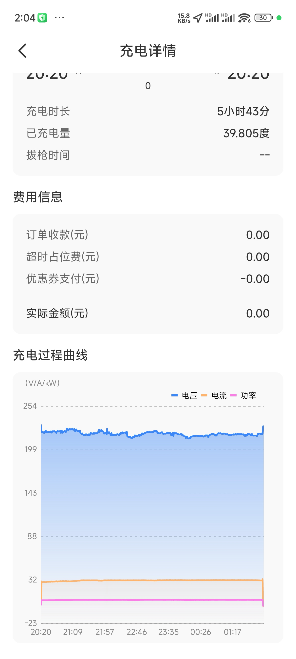

完全充满至 100% 自动停止充电的时间为次日 02:04,累计耗时约 5.5 小时,平均每小时充入电量 16.4%,平均每小时恢复续航 73.2km。
能效充 APP 会记录每次充电数据,如充电时长、充入电量、计费信息等,还记录了充电过程曲线,三大参数电压、电流、功率绘制成曲线图,可以看到全程维持在 7kW 稳定输出。

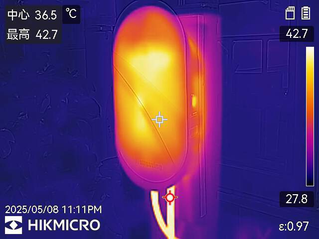

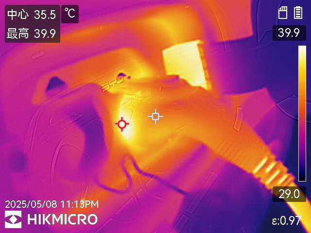

运行 3 小时后热成像图,充电桩壳体温度 36.5℃。
交流电输入线缆温度 42.7℃。
枪线温度 38.7℃。
再近距离看看
枪头外壳温度 35.5℃。
枪头插入车辆处温度 39.9℃。
