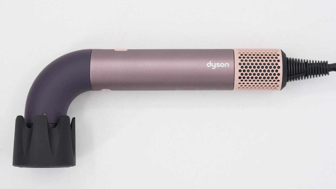

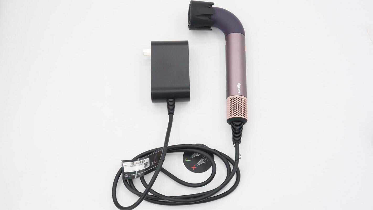

吹风机整体一览,戴森HD17吹风机将电机驱动电路由吹风机内部转移到插头处,减小了机身体积并降低重量,大幅提升使用体验。
电源线设有标签,标注吹风机需安装风嘴才能使用。

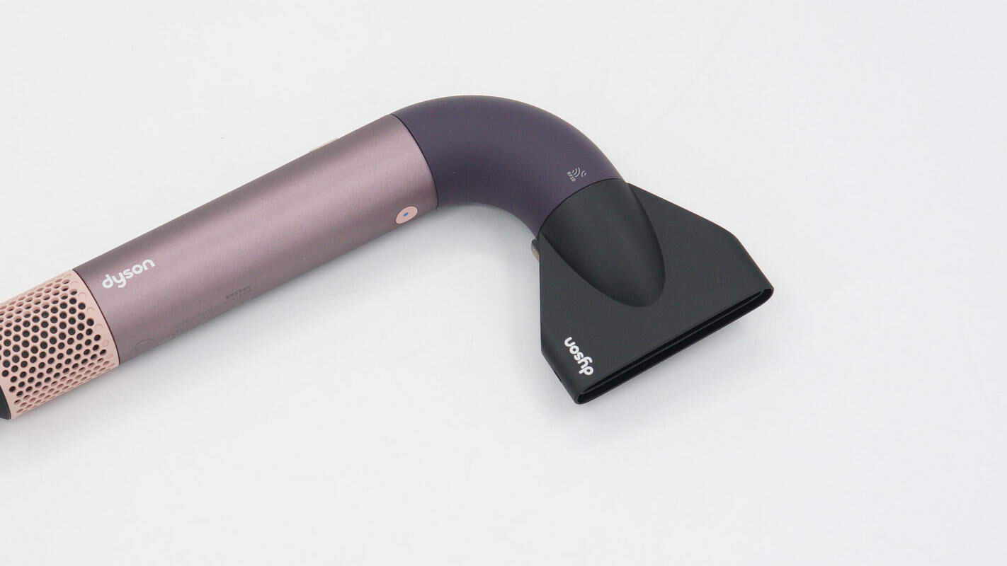

戴森HD17吹风机为晶耀紫配色,安装强劲气流风嘴。

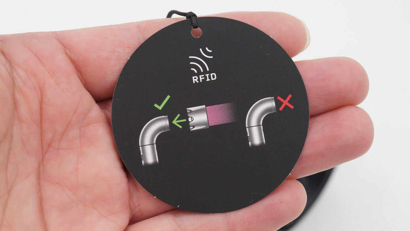

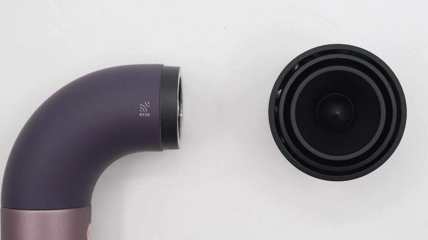

风嘴通过RFID技术识别检测。
风嘴为磁吸安装,更换方便快捷。

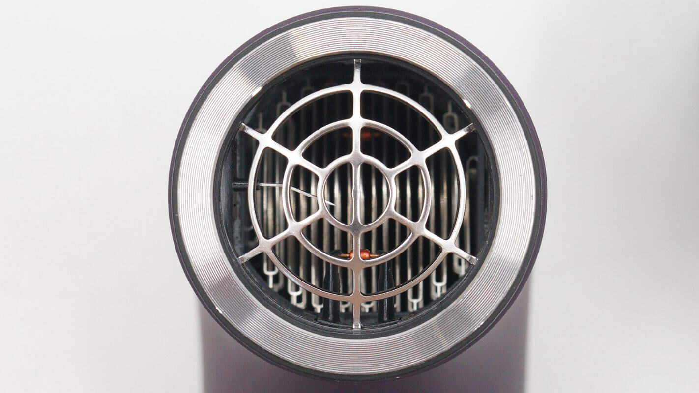

出风口设有防护网,透过防护网可以观察到内部的发热丝。

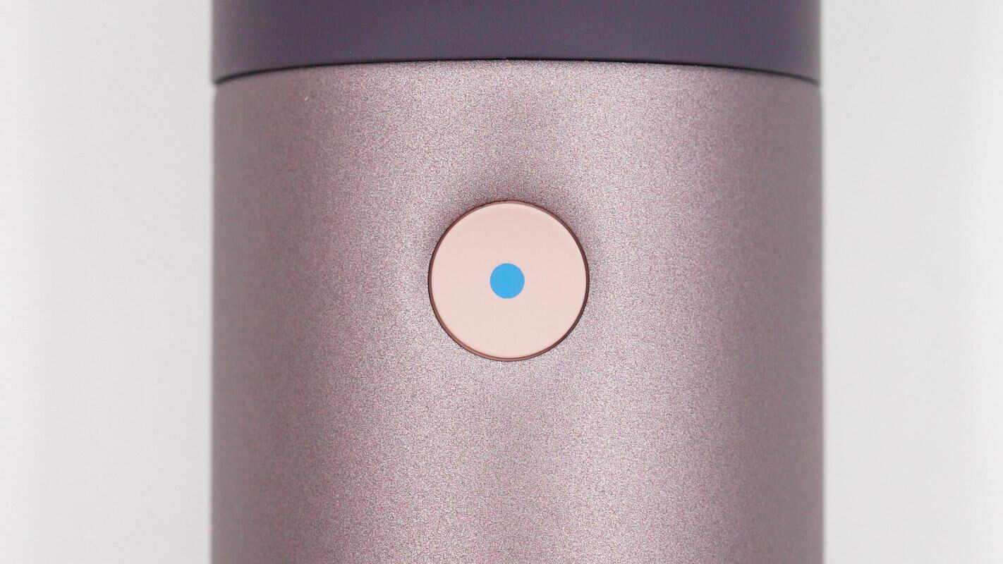

手柄设有电源按键,左侧为风速控制按钮和风速指示灯,右侧为风温控制按钮和风温指示灯。

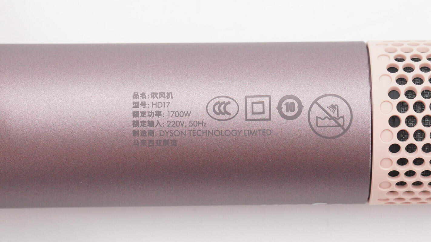

机身印有吹风机参数,型号为HD17,额定功率1700W,额定输入:220V~50Hz,产品通过了CCC认证。

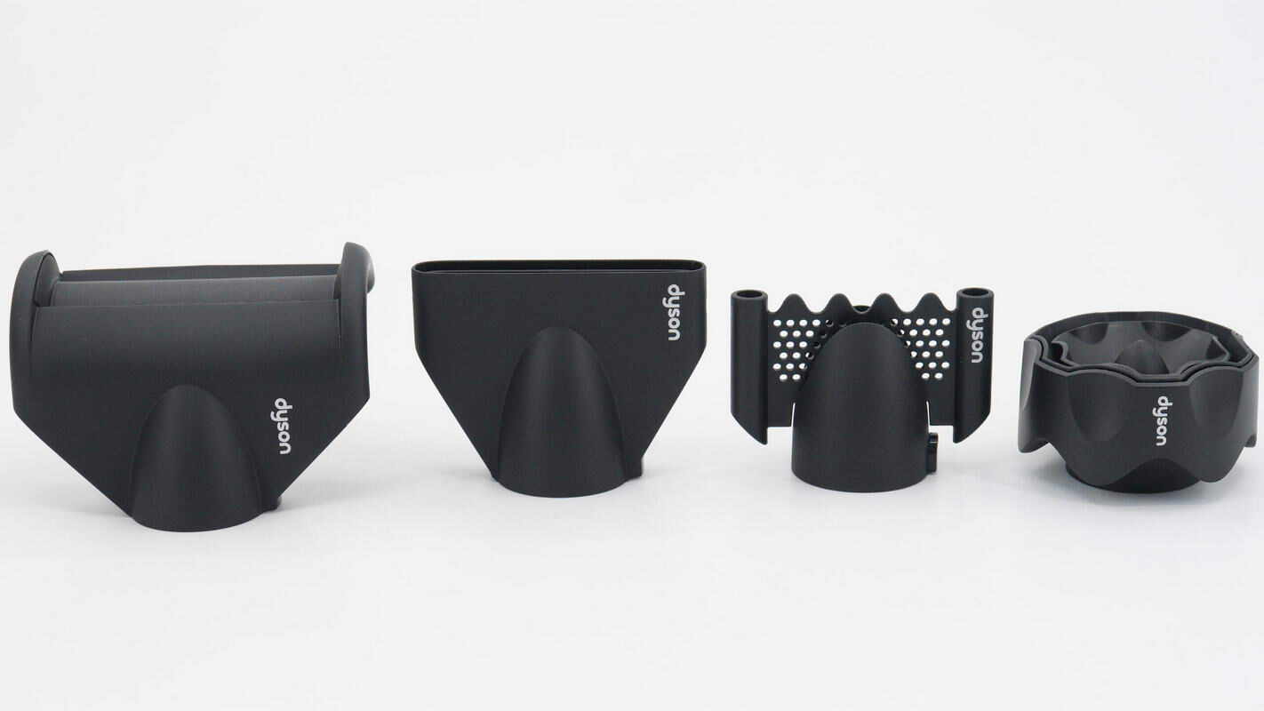

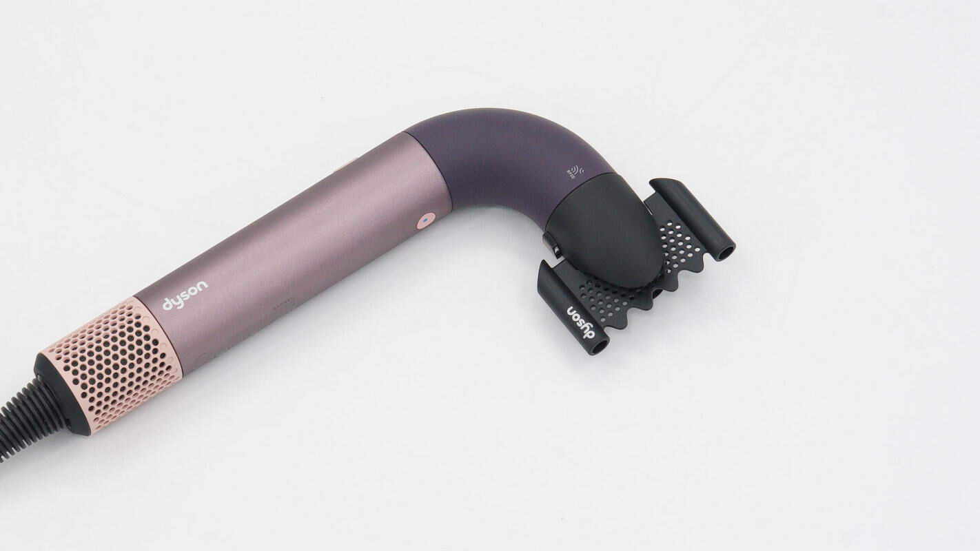

戴森HD17吹风机共附带5个风嘴。
吹风机安装强劲气流风嘴,输出高速气流,快速干发。
专业造型风嘴输出集中气流,利于精准造型。
柔和风嘴提供均匀扩散的柔和气流,可更温和地吹干发根和头皮。
顺滑风嘴提供更多负离子,减少头发毛躁,打造自然顺滑造型。

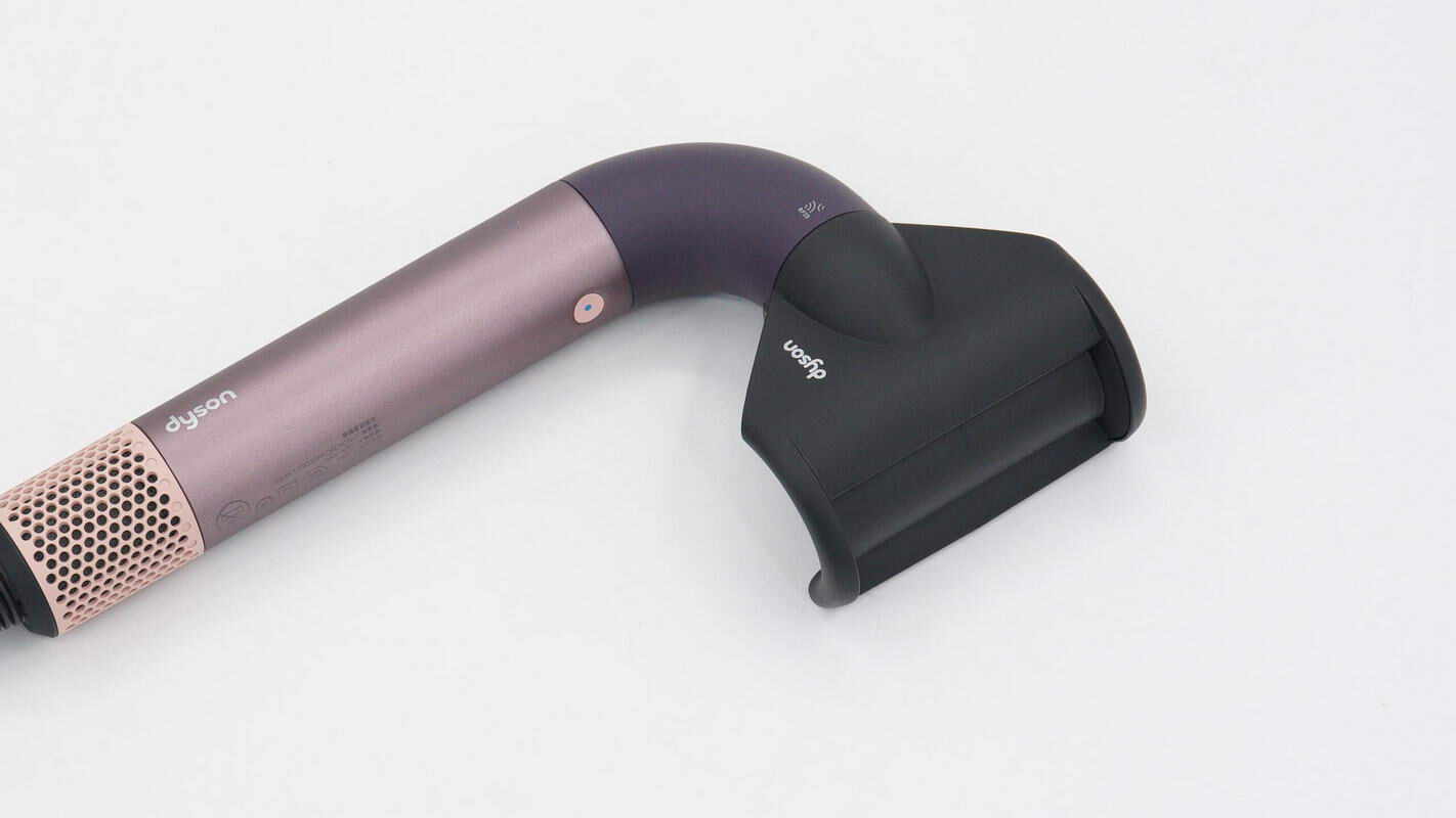

防飞翘风嘴利用康达效应,可吸附长发并隐藏飞翘。

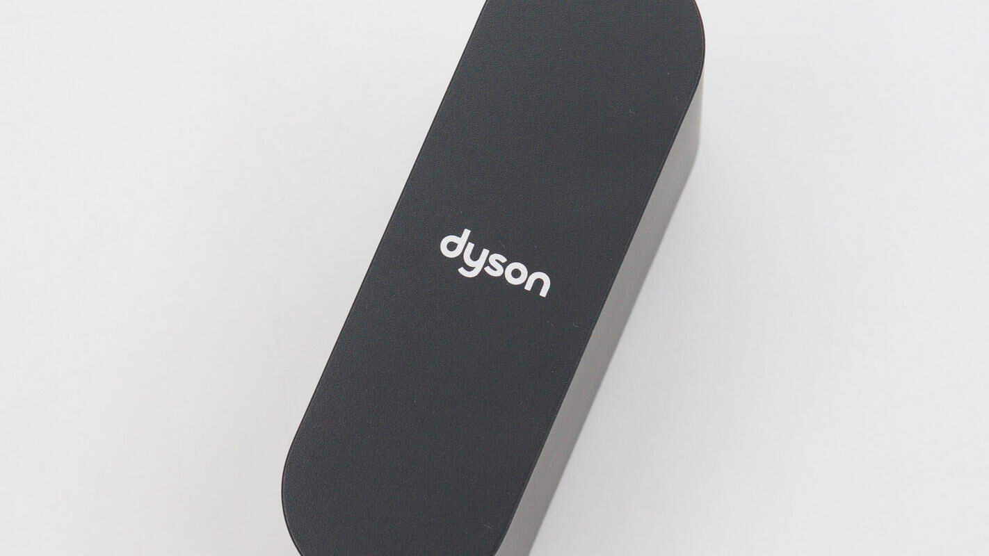

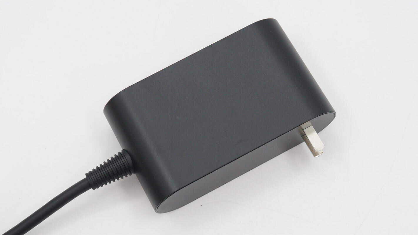

电源插头内部容纳了吹风机的电机驱动电路,外壳采用跑道型设计。
顶部印有dyson标识。
使用游标卡尺测得插头长度约为123mm。
插头宽度约为40mm。
插头高度约为71mm。

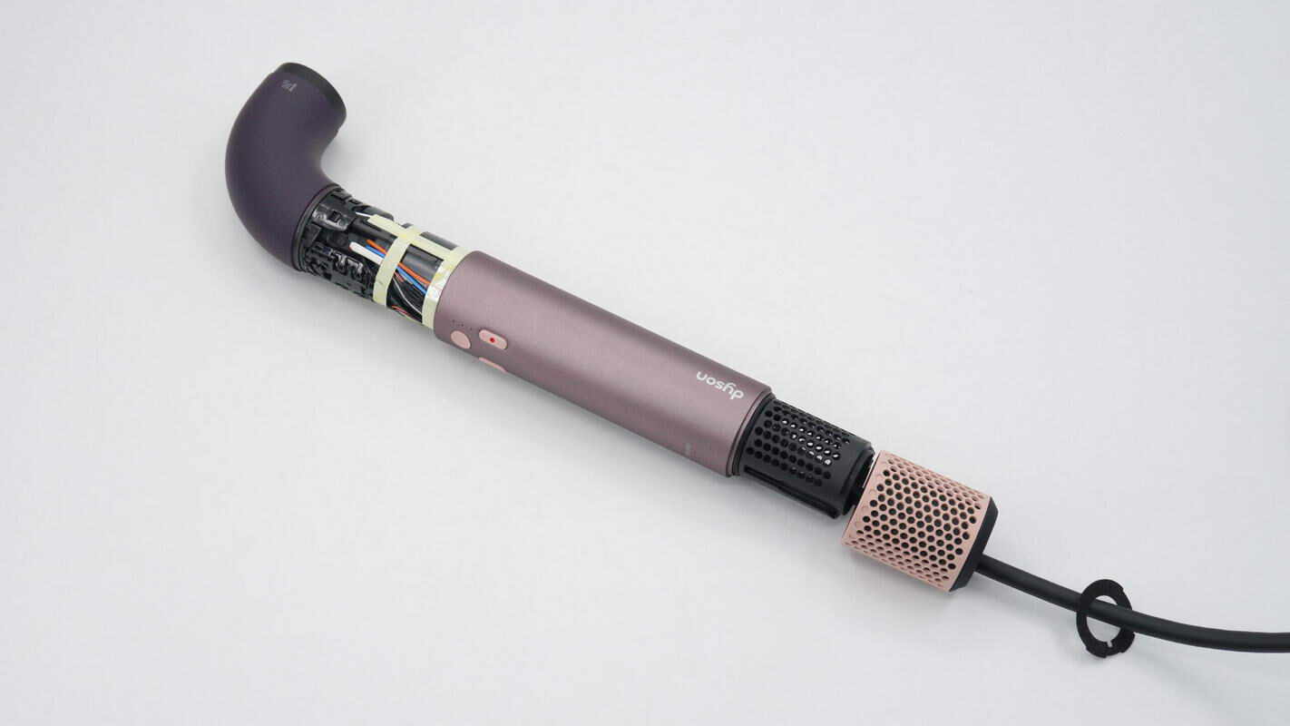

首先拆下吹风机进气口滤网,手柄外壳通过螺丝固定。
拧下固定螺丝,拆下手柄外壳。

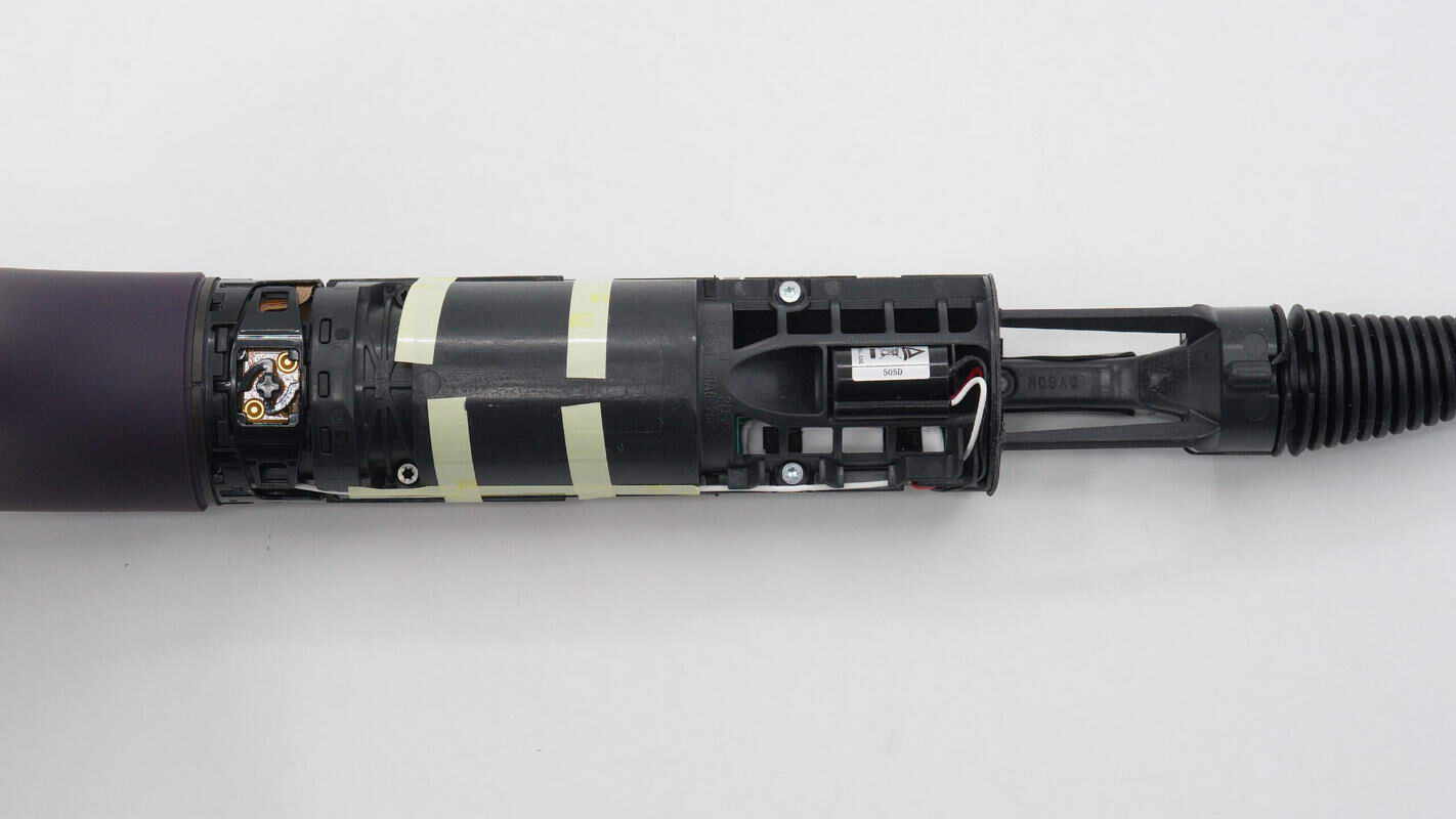

手柄通过螺丝固定,顶部设有冷风按钮。

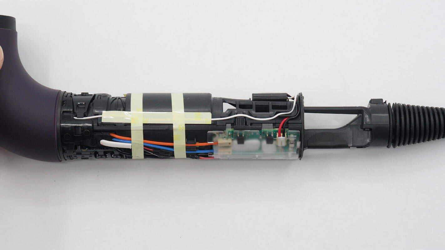

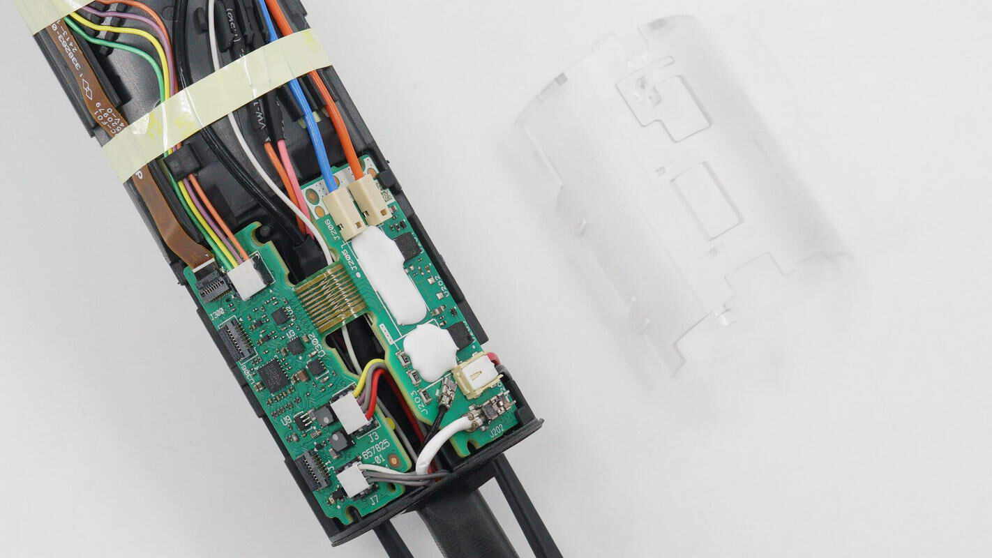

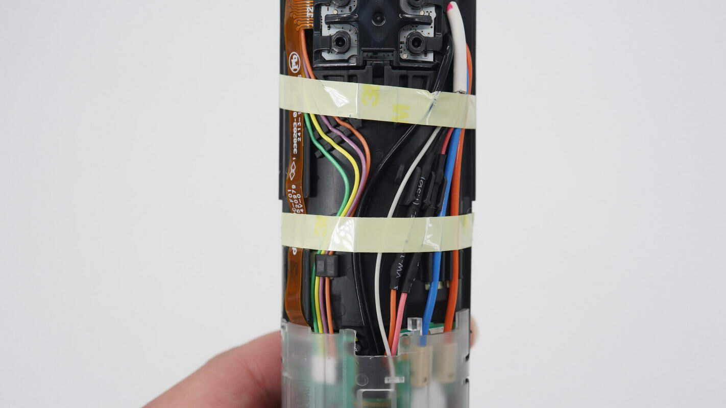

线缆通过胶带固定,PCBA模块设有透明塑料壳保护。
侧面导线通过胶带粘贴固定。

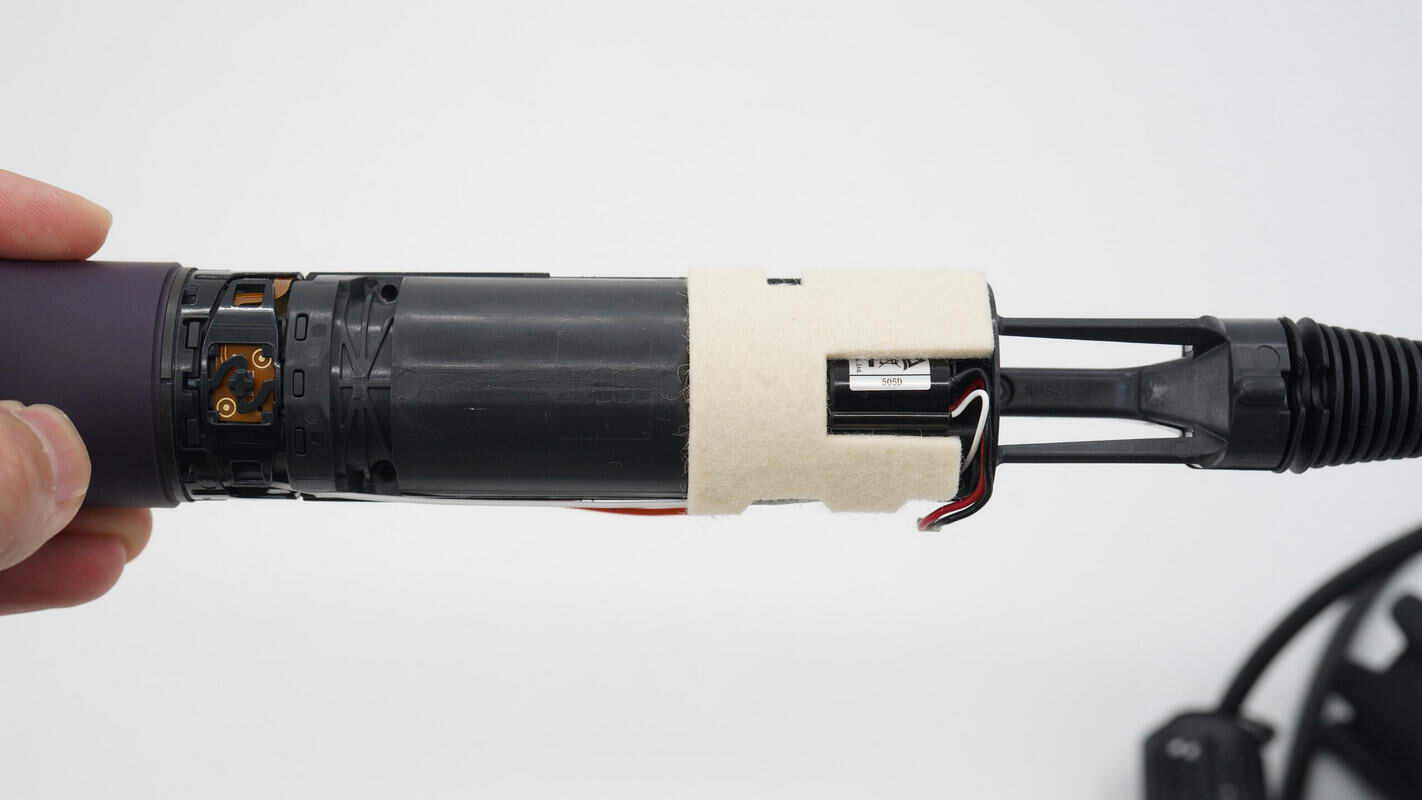

手柄尾部还设有吸音棉。

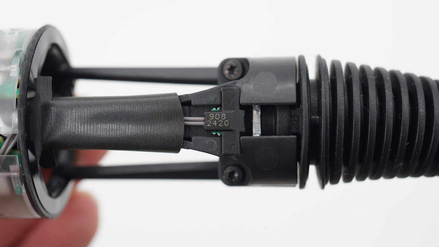

手柄尾部检测滤网位置的传感器特写。
滤网内部对应位置设有磁铁。

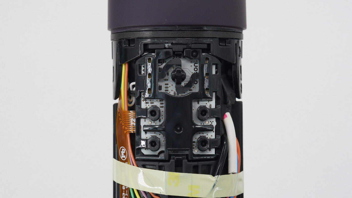

手柄内部电源开关以及指示灯和风速,风温按键特写。
连接导线通过壳体卡扣和胶带固定。
拆下PCBA模块表面的保护塑料壳。
透明塑料壳采用PC材质。

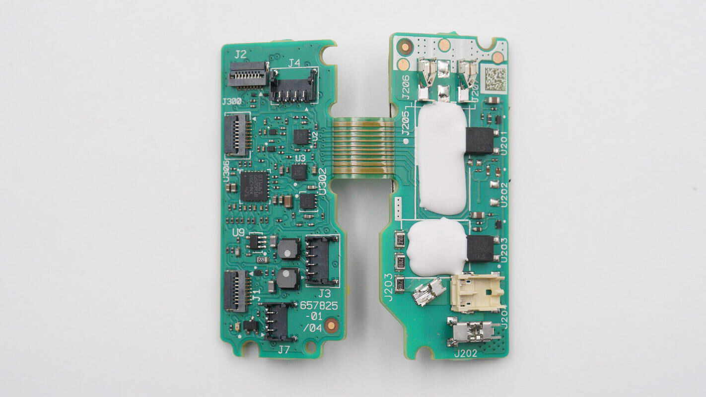

导线通过插接件连接到PCBA模块,PCBA模块为软硬结合板。
另一片PCB设有导线连接器和排线插座。

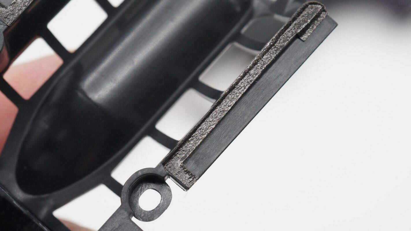

壳体边缘设有泡棉密封。

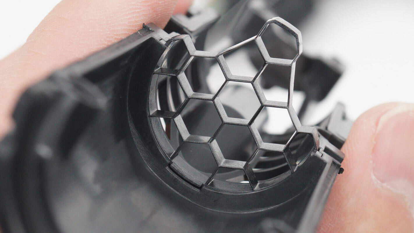

进气口内部设有蜂窝状格栅。

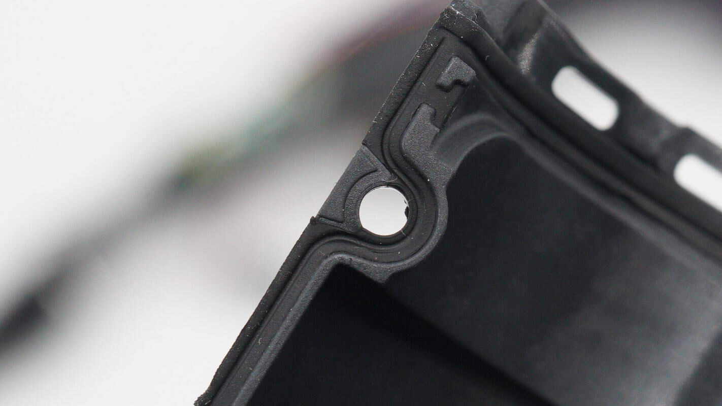

壳体边缘设有橡胶密封。
PCBA模块一览,左侧设有MCU和三颗运放,右侧设有两颗隔离光耦。

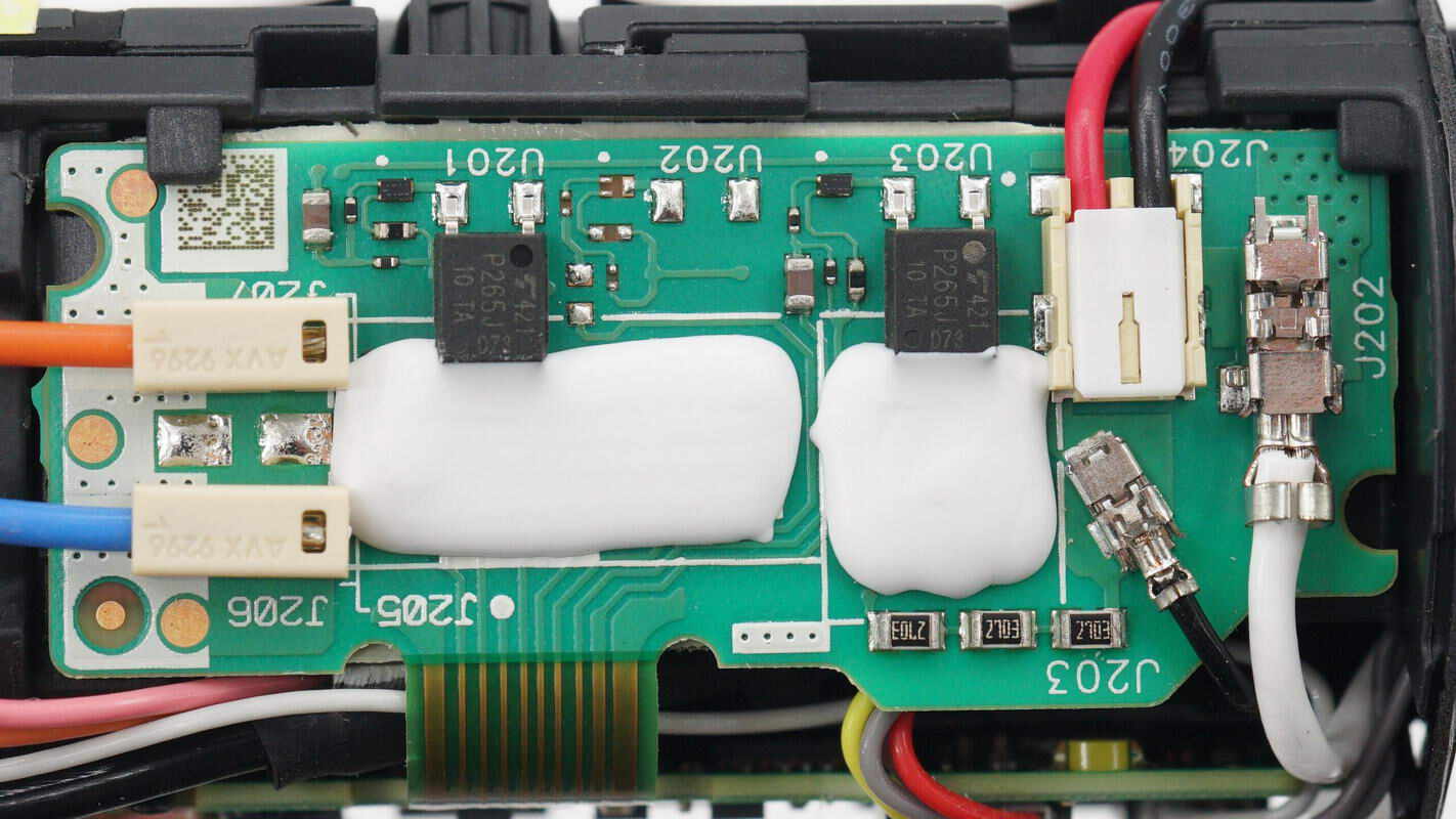

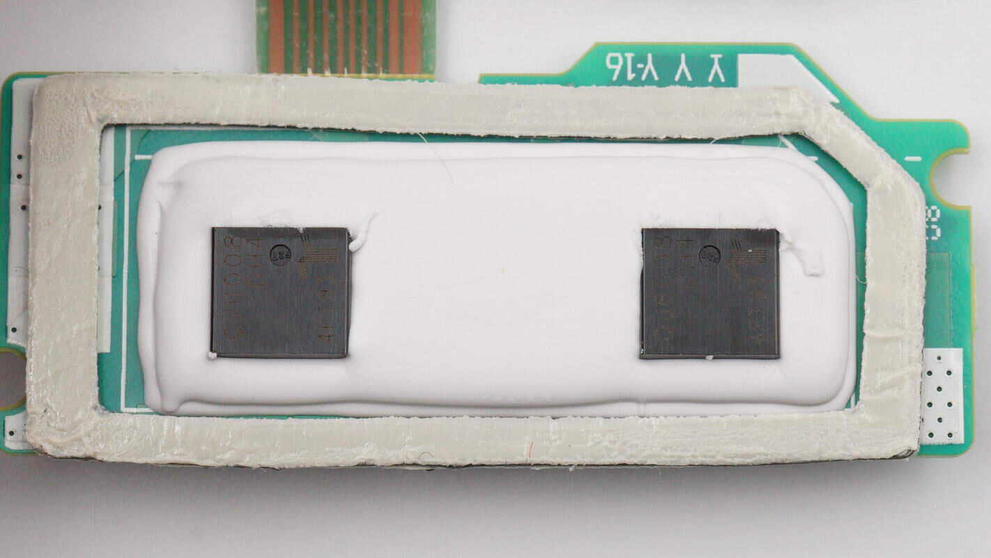

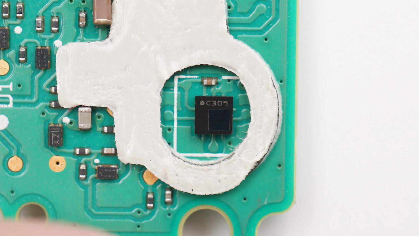

背面设有气压传感器,MCU,另一侧设有两颗可控硅。其中气压传感器用于检测滤网状态,可控硅打胶密封。

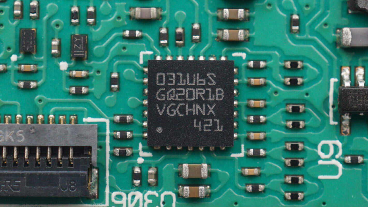

MCU来自意法半导体,型号STM32L031G6U6S,芯片内置ARM Cortex-M0+内核,主频为48MHz,内置64KB Flash和8KB SRAM,采用UFQFPN28封装。

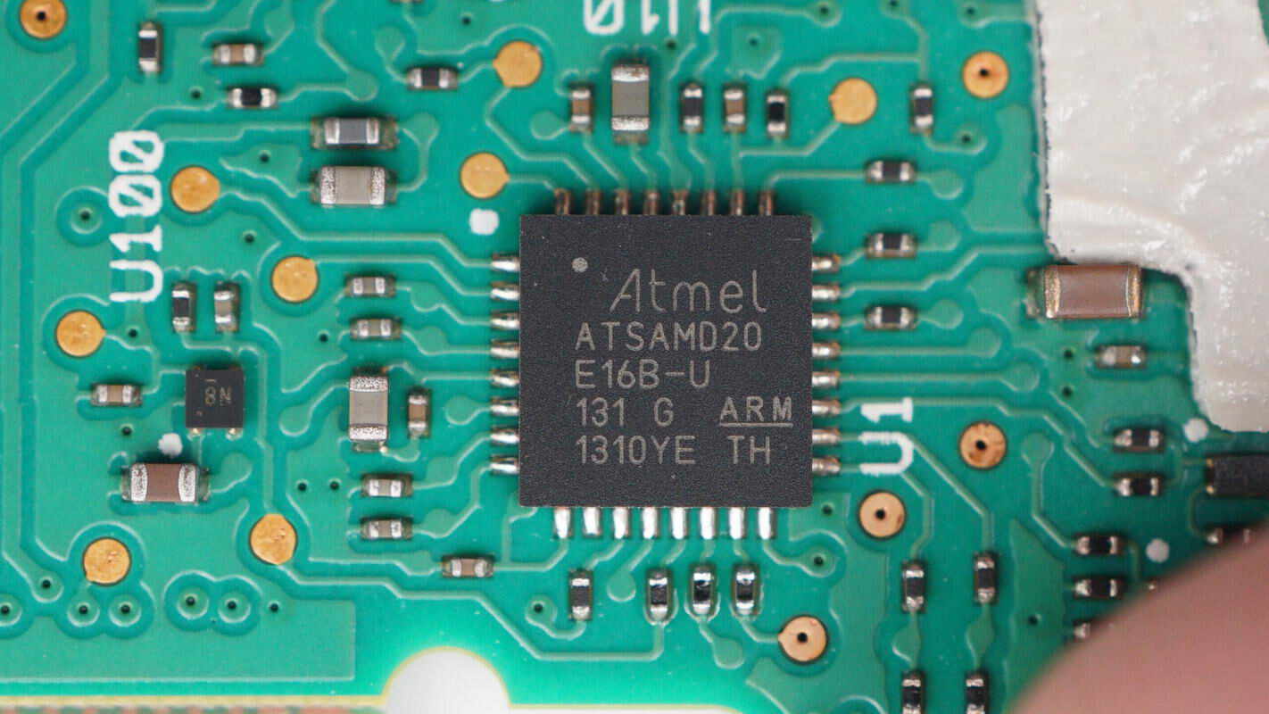

MCU来自微芯科技,型号ATSAMD20E16B-U,芯片内置32位M0+MCU,内置64KB Flash和8KB SRAM,用于吹风机整机控制,采用32-Pin VQFN封装。

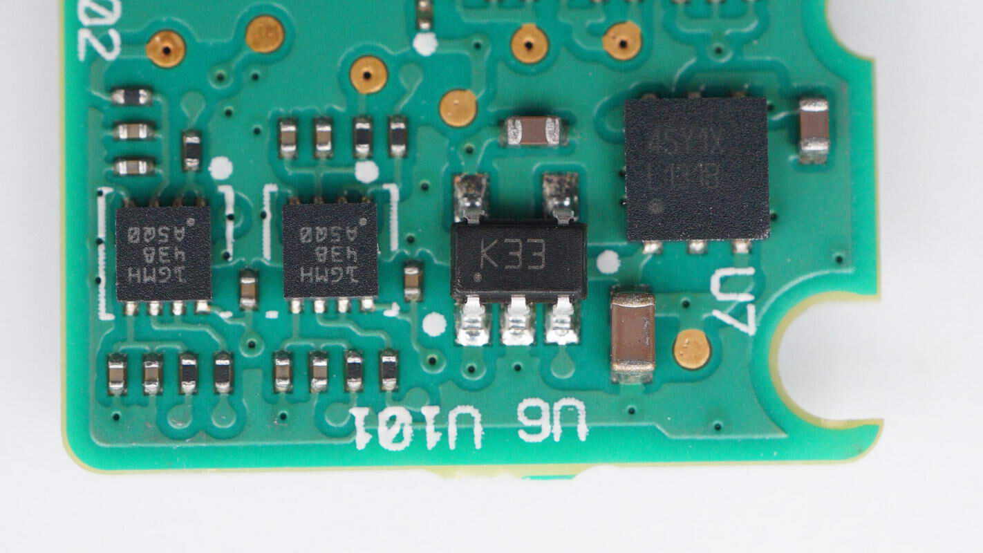

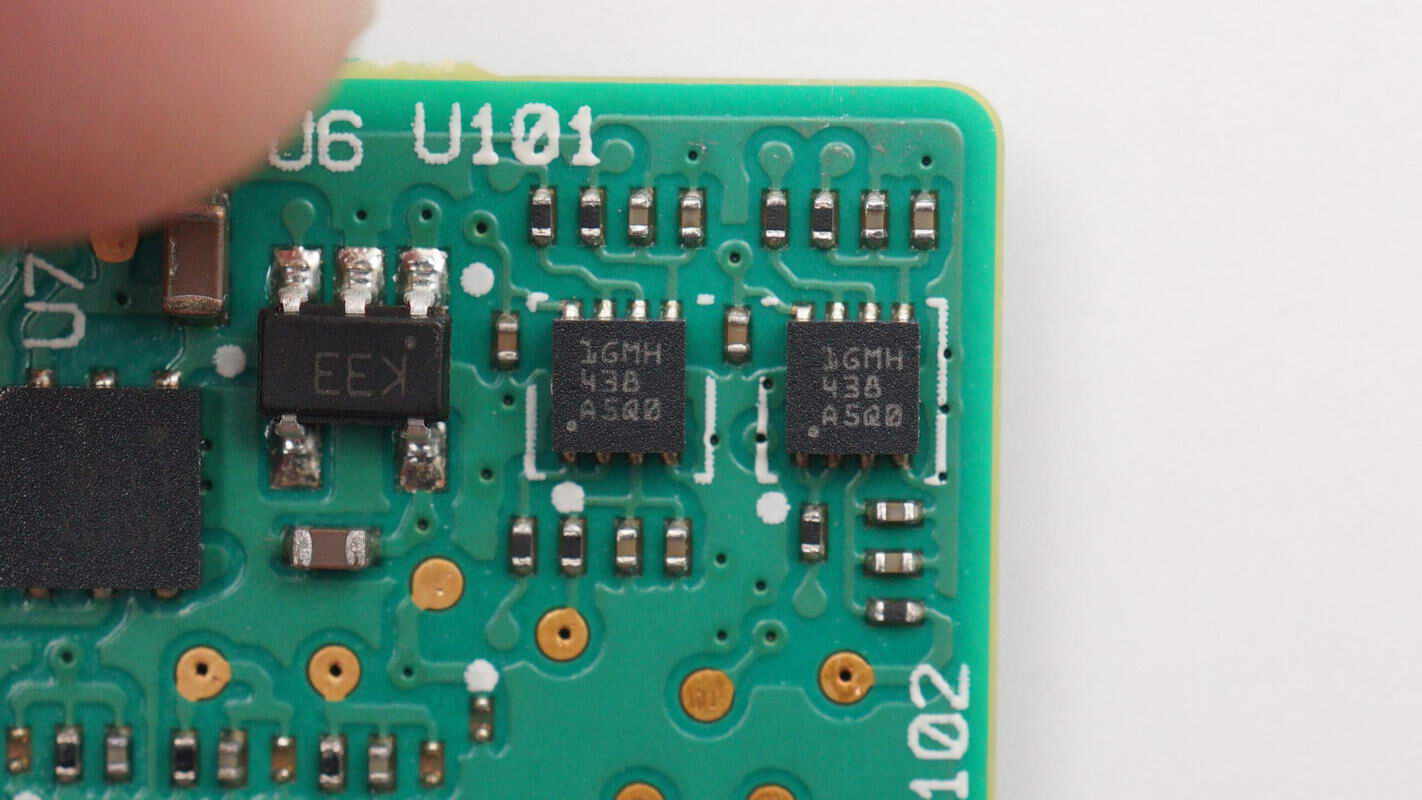

三颗运放芯片来自德州仪器,丝印1GMH,型号TLV9002,为低功耗双运放,具备轨对轨输入输出,采用WSON8封装。
另外两颗TLV9002运放特写。

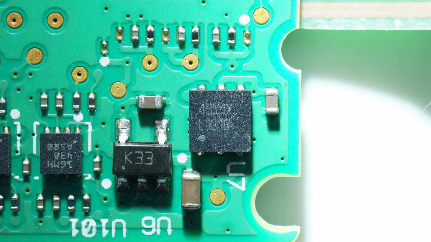

稳压芯片来自意法半导体,丝印K33,型号LDK130M33R,为超低噪声稳压器,支持5.5V输入电压,输出电压3.3V,输出电流300mA,采用SOT23-5L封装。
丝印45Y1X的芯片特写。
数字气压计芯片特写。

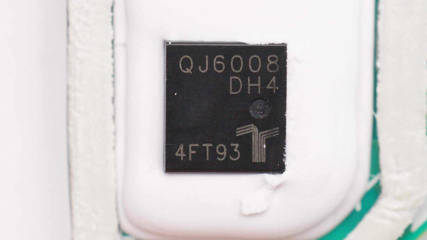

两颗可控硅打胶密封,使用双面胶粘贴在进气口,利用气流散热。
可控硅来自力特,型号QJ6008DH4,规格为8A 600V,采用TO-252封装。

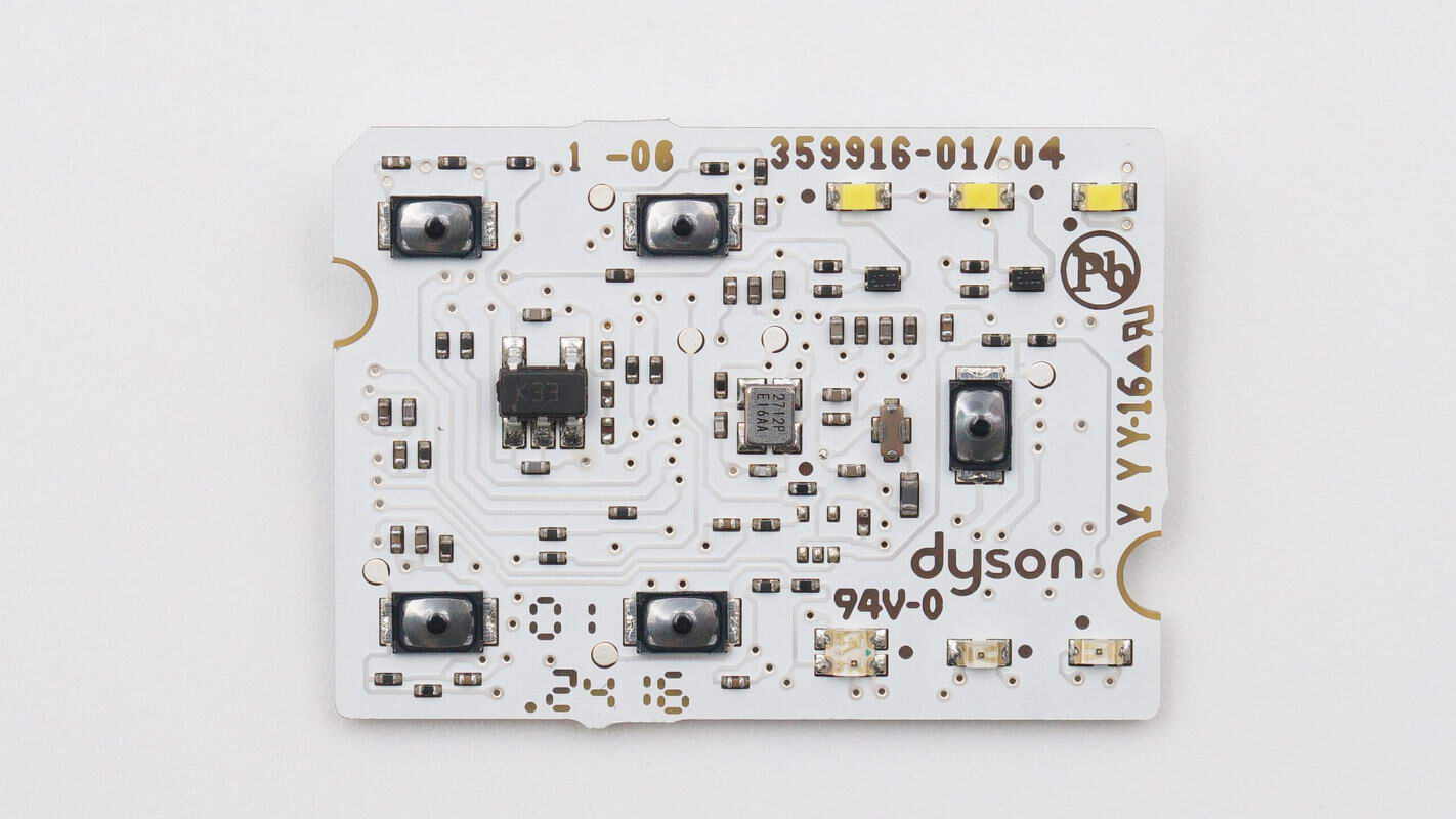

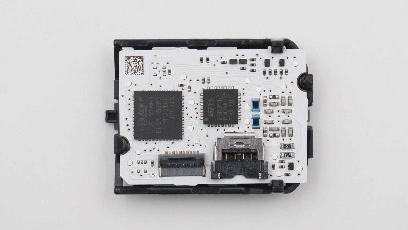

继续进行拆解,拆下按键小板。
按键小板背面设有两颗芯片和连接器。

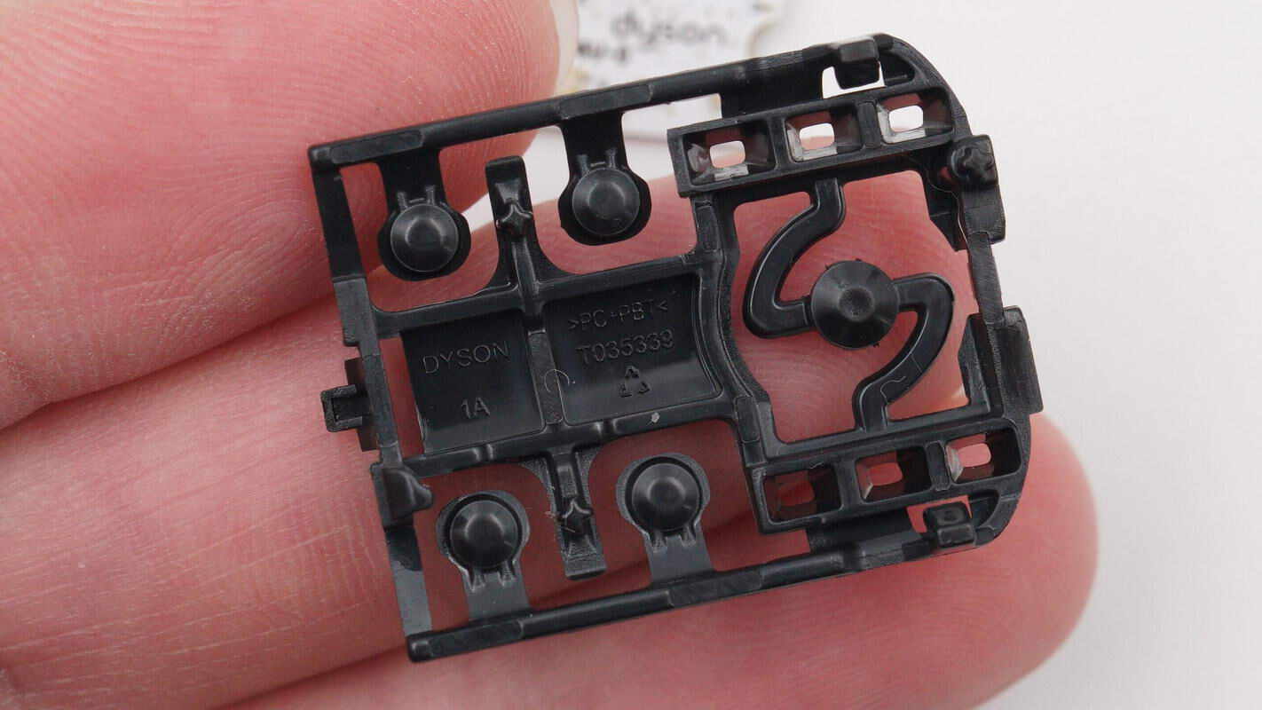

取下正面的按键支架。

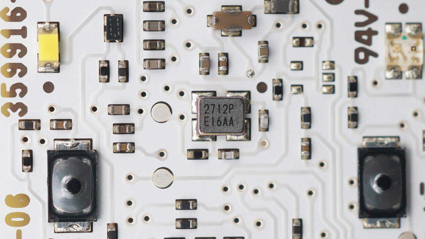

小板正面焊接贴片按键,LED指示灯,稳压芯片和贴片晶振。
MCU来自意法半导体,型号STM32F091CCU6,芯片内置ARM Cortex-M0内核,主频为48MHz,内置256KB Flash和32KB SRAM,采用UFQFPN48封装。

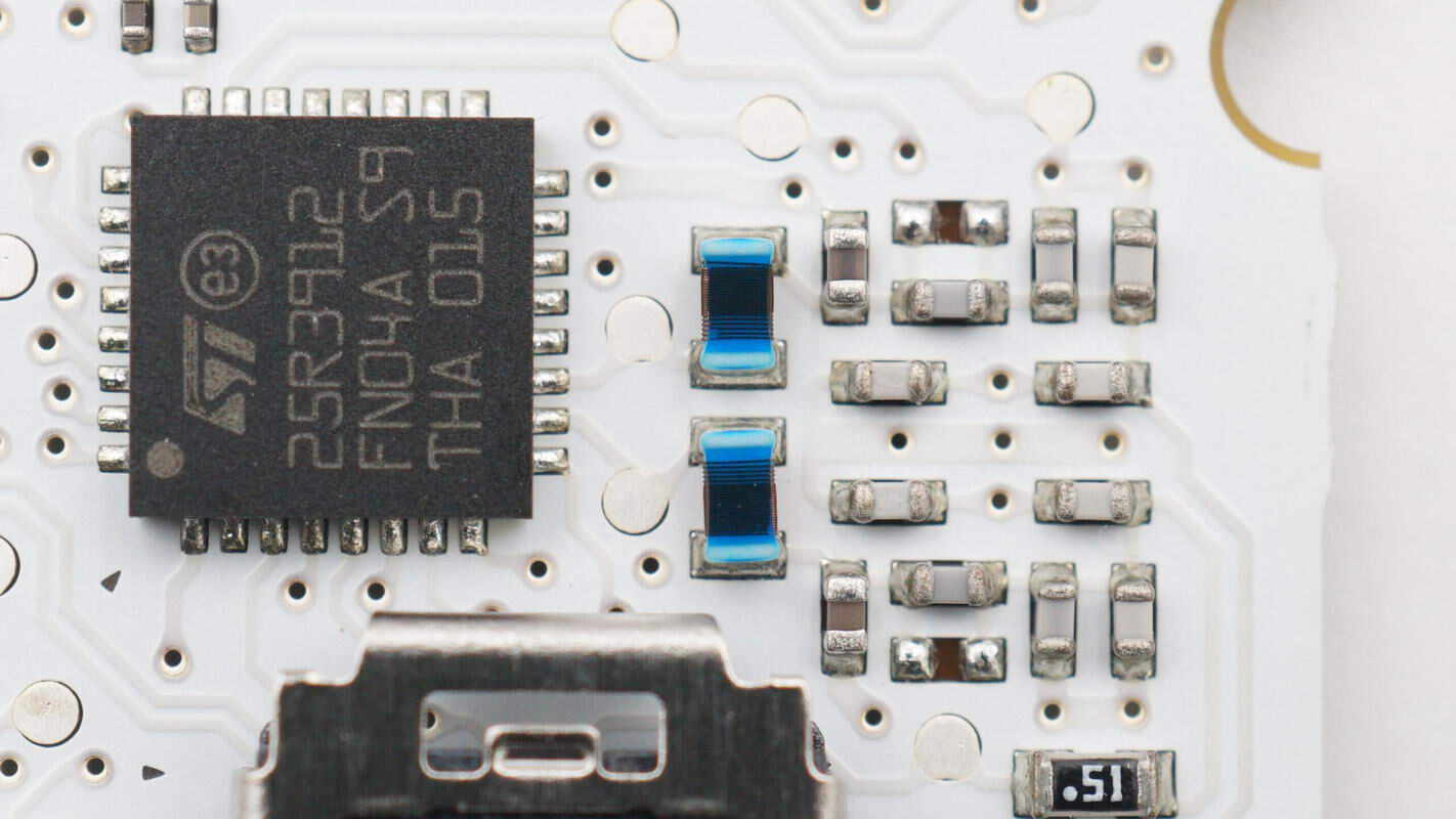

RFID芯片来自意法半导体,型号ST25R3912,是一颗高性能NFC/HF RFID读写芯片,内部集成差分天线驱动器,采用VFQFPN32封装。

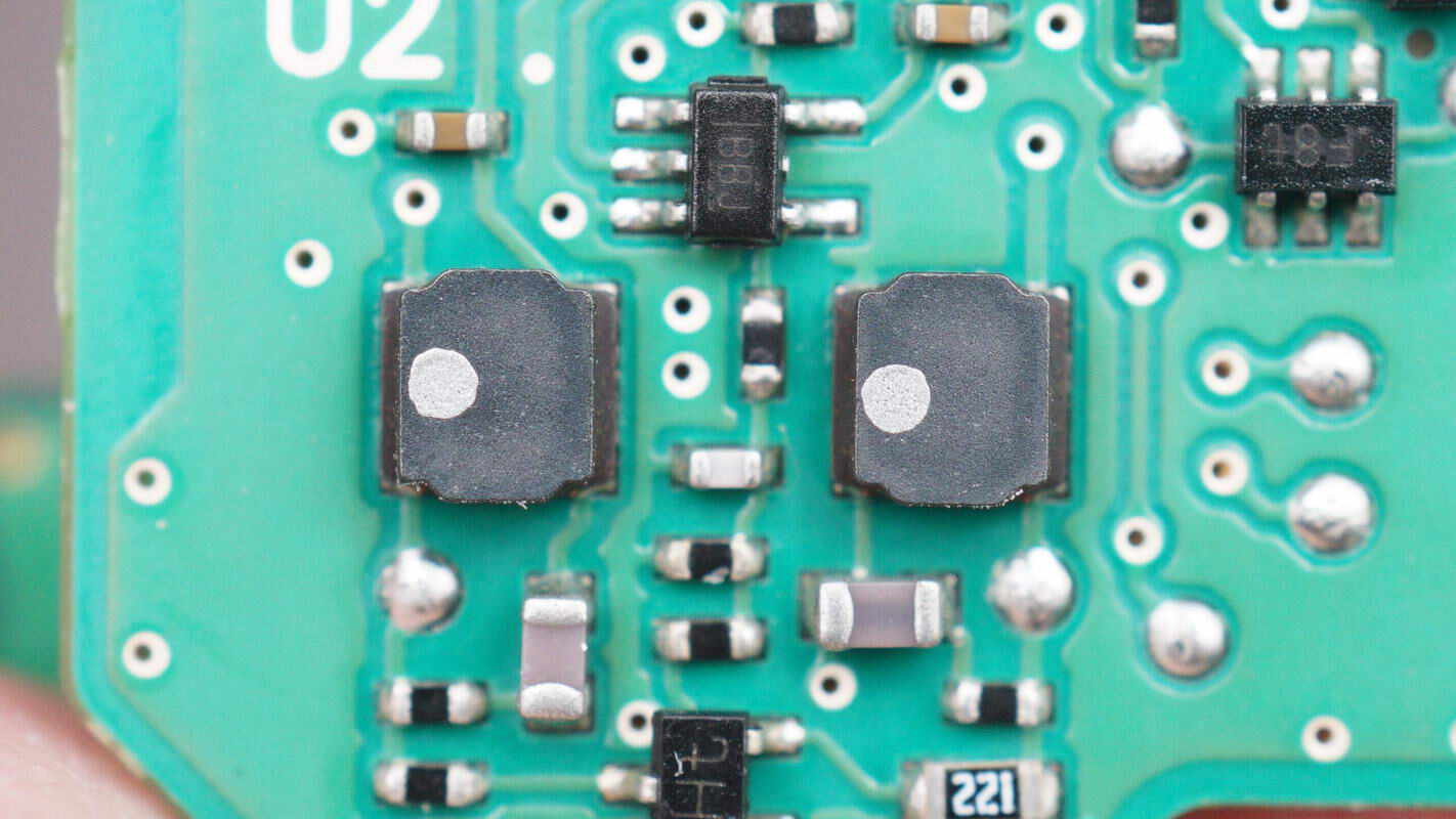

输出端两颗线绕电感特写。
芯片外置时钟晶振特写。

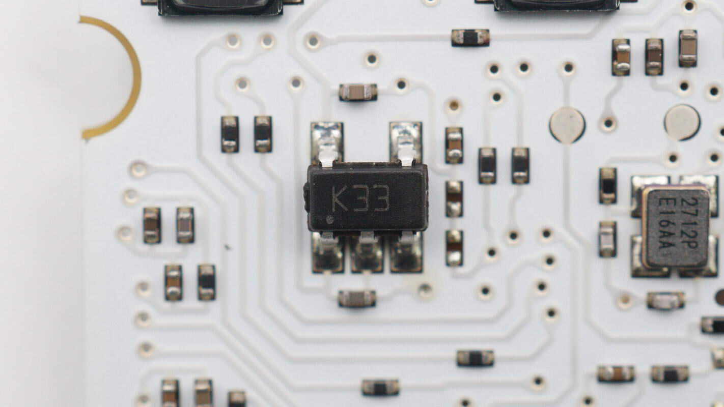

意法半导体 LDK130M33R 稳压芯片特写。
贴片按键特写。

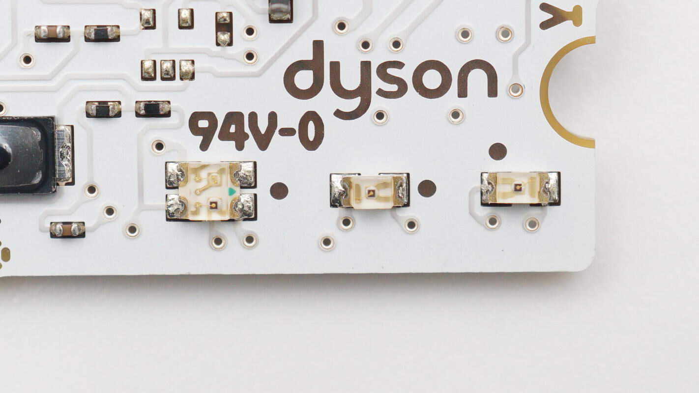

用于风速指示的三颗LED特写。
用于风温指示的三颗LED特写。

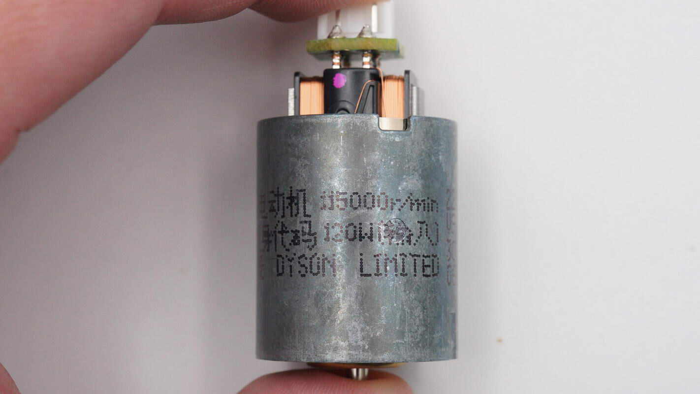

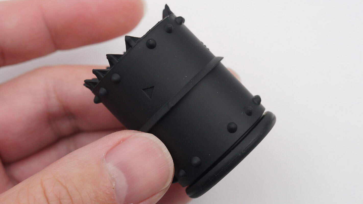

马达外套的密封橡胶套设有密封环和减震凸起。

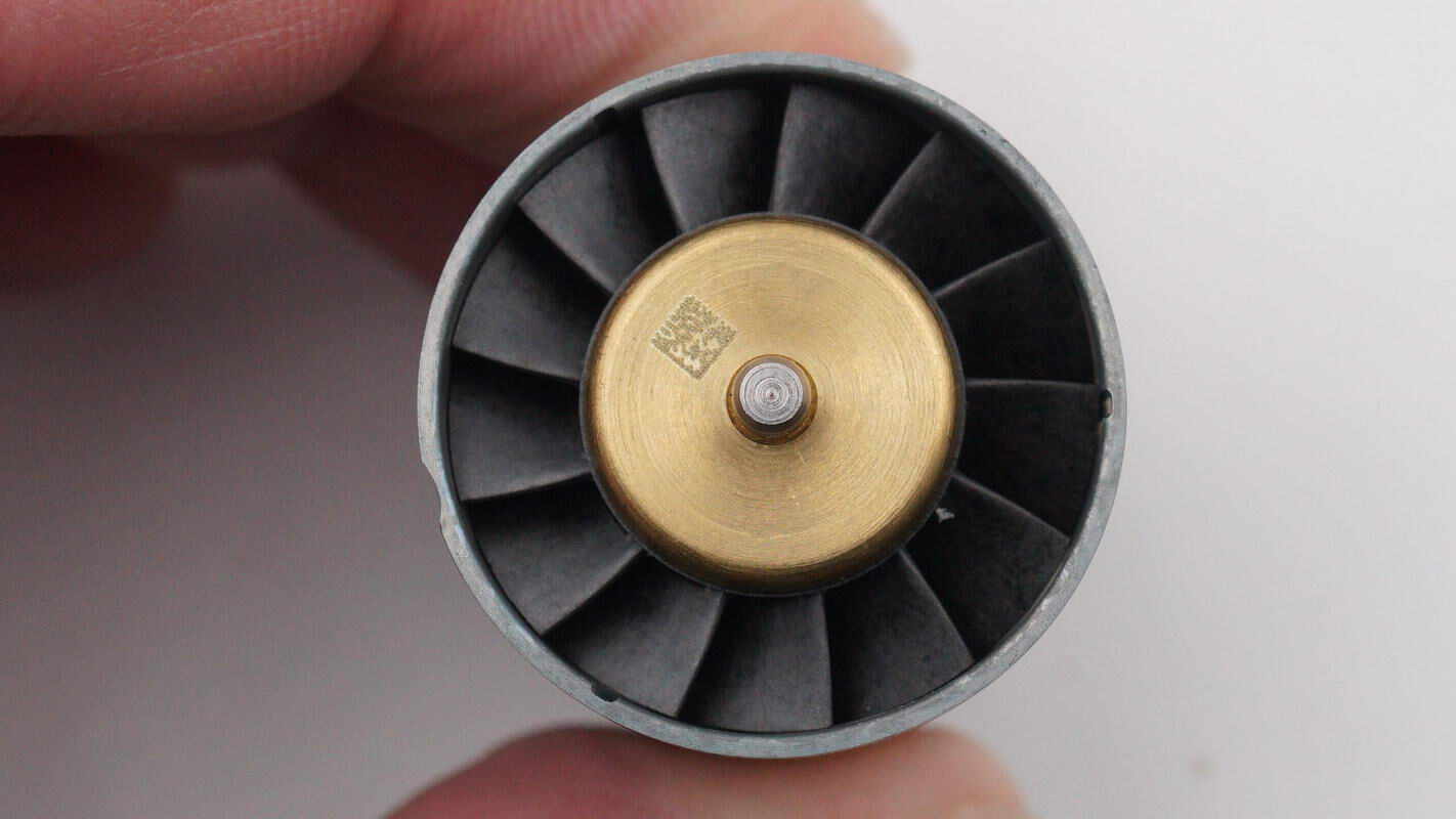

马达前端扇叶特写,共计13片叶片。

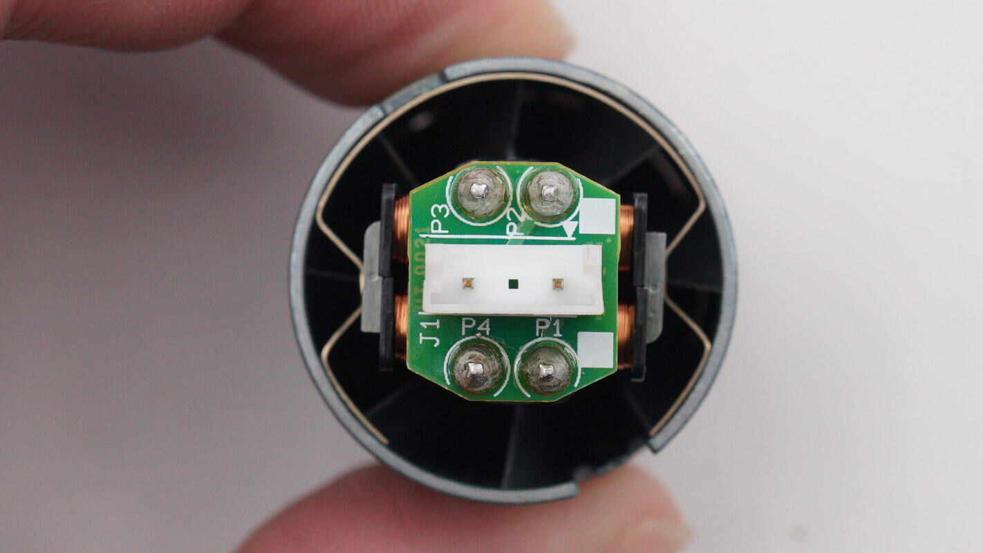

马达尾部设有接线小板和连接插座。

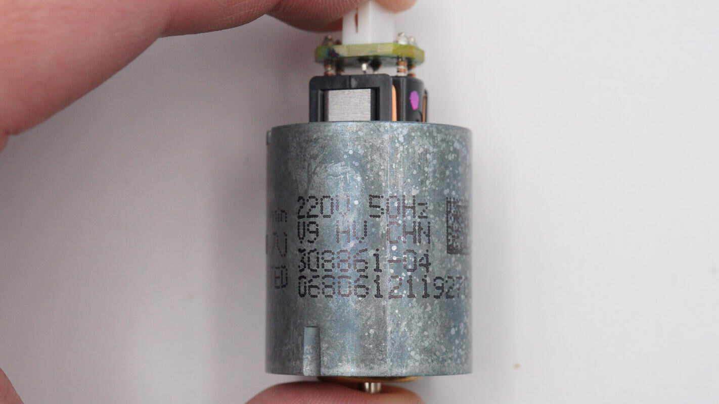

马达机身标注信息。
直流无刷电动机
115000r/min
120W(输入)
85W(输出)
电机标注220V 50Hz V9 HV。
出风口内置热敏电阻检测风温。

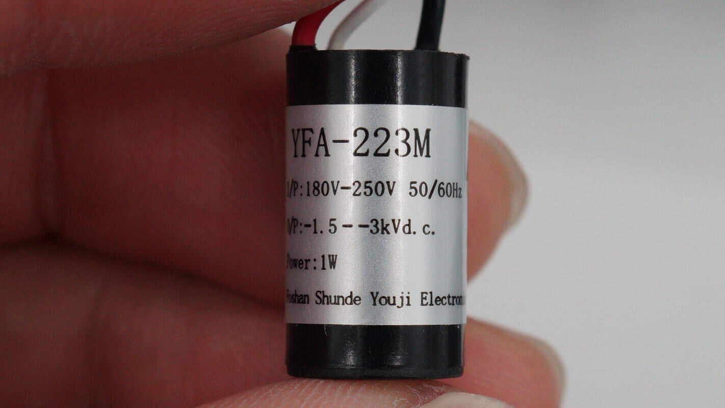

负离子发生器来自友基电子,型号YFA-223M,支持180-250V交流供电,输出电压为-1.5--3kV,功率为1W。

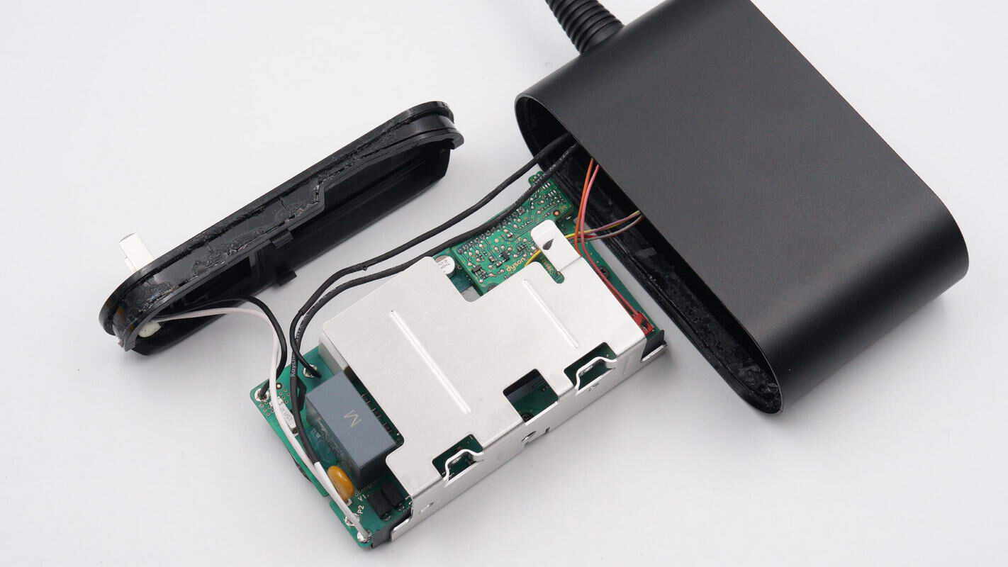

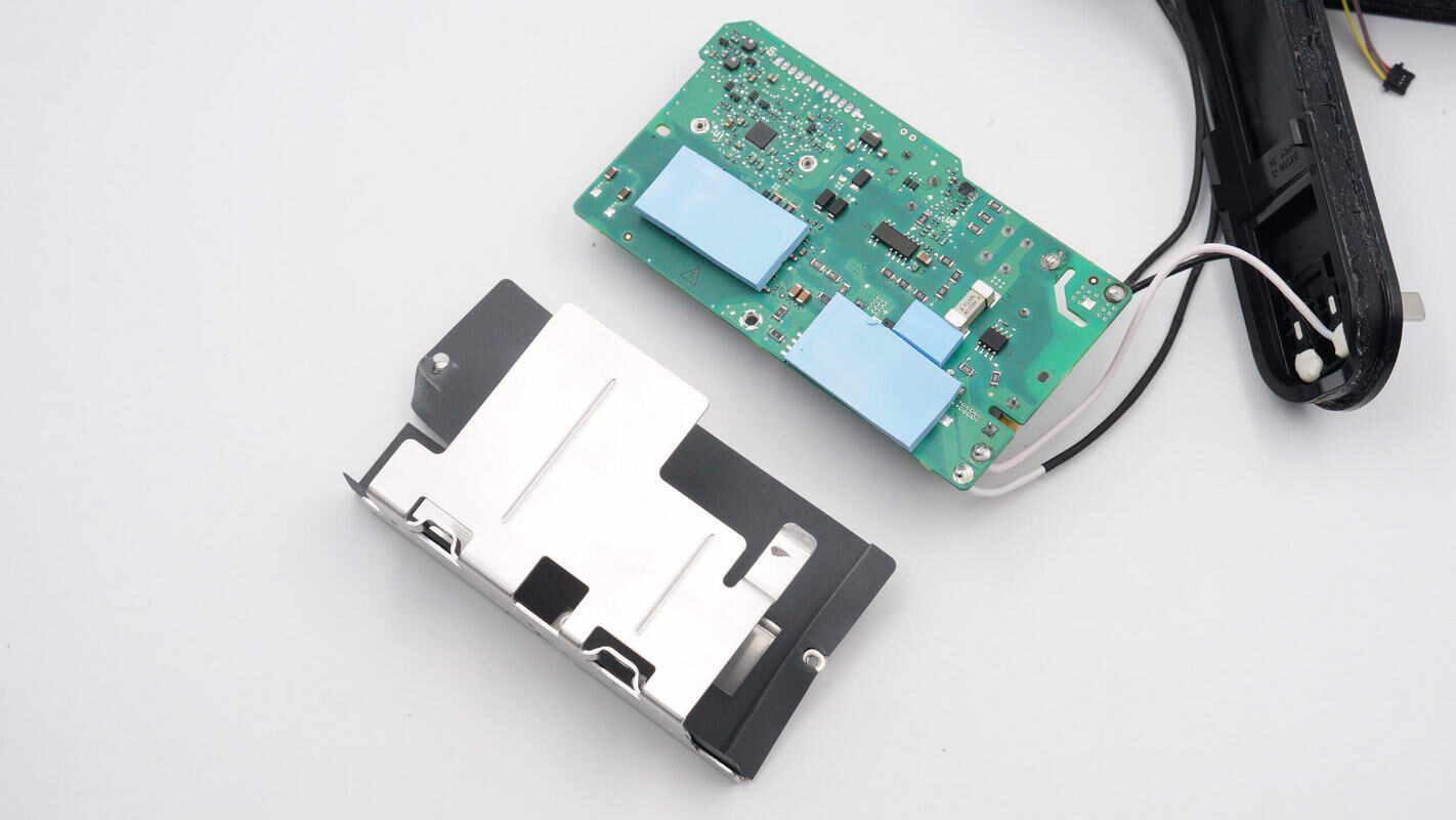

最后来拆解吹风机插头部分,打开插头外壳,内部PCBA模块包裹铝合金散热片。

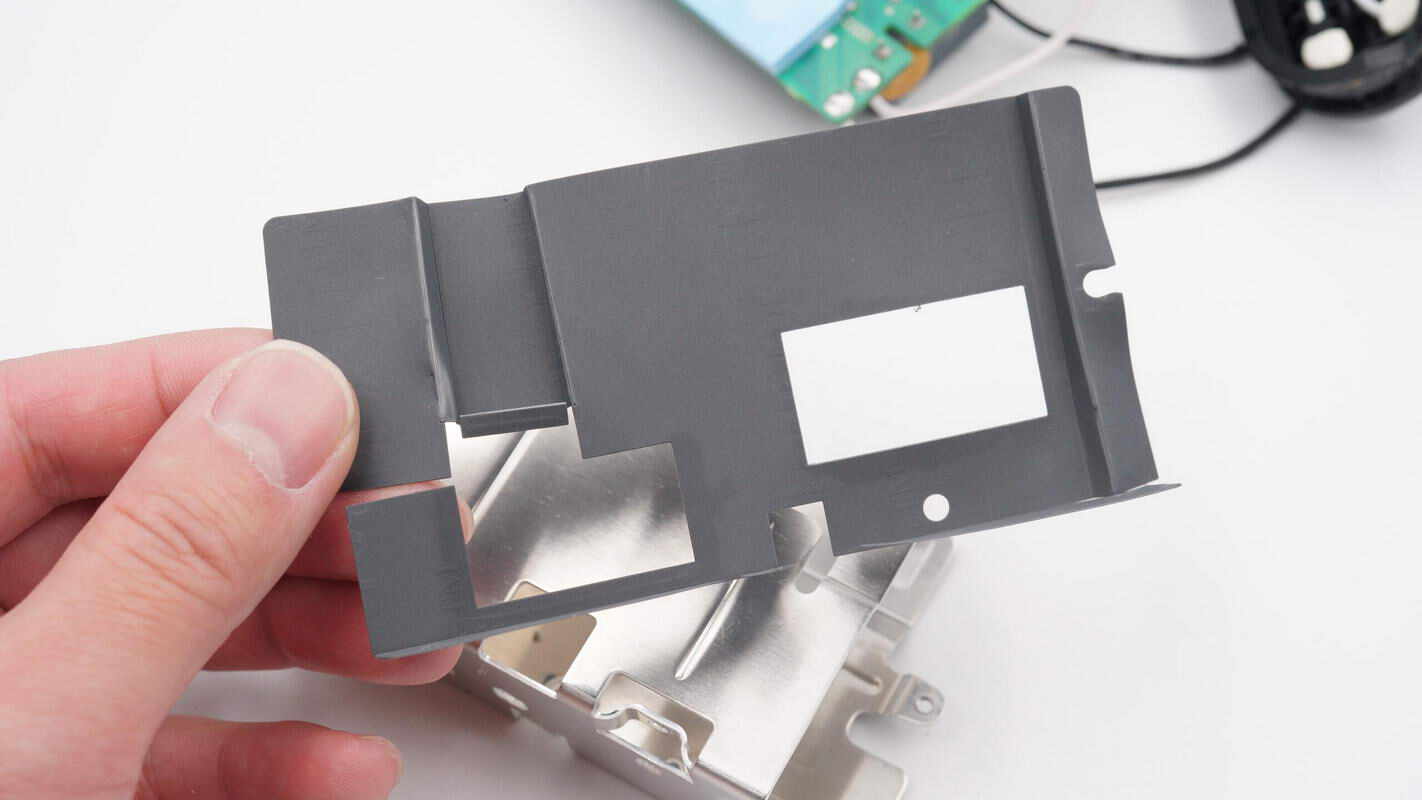

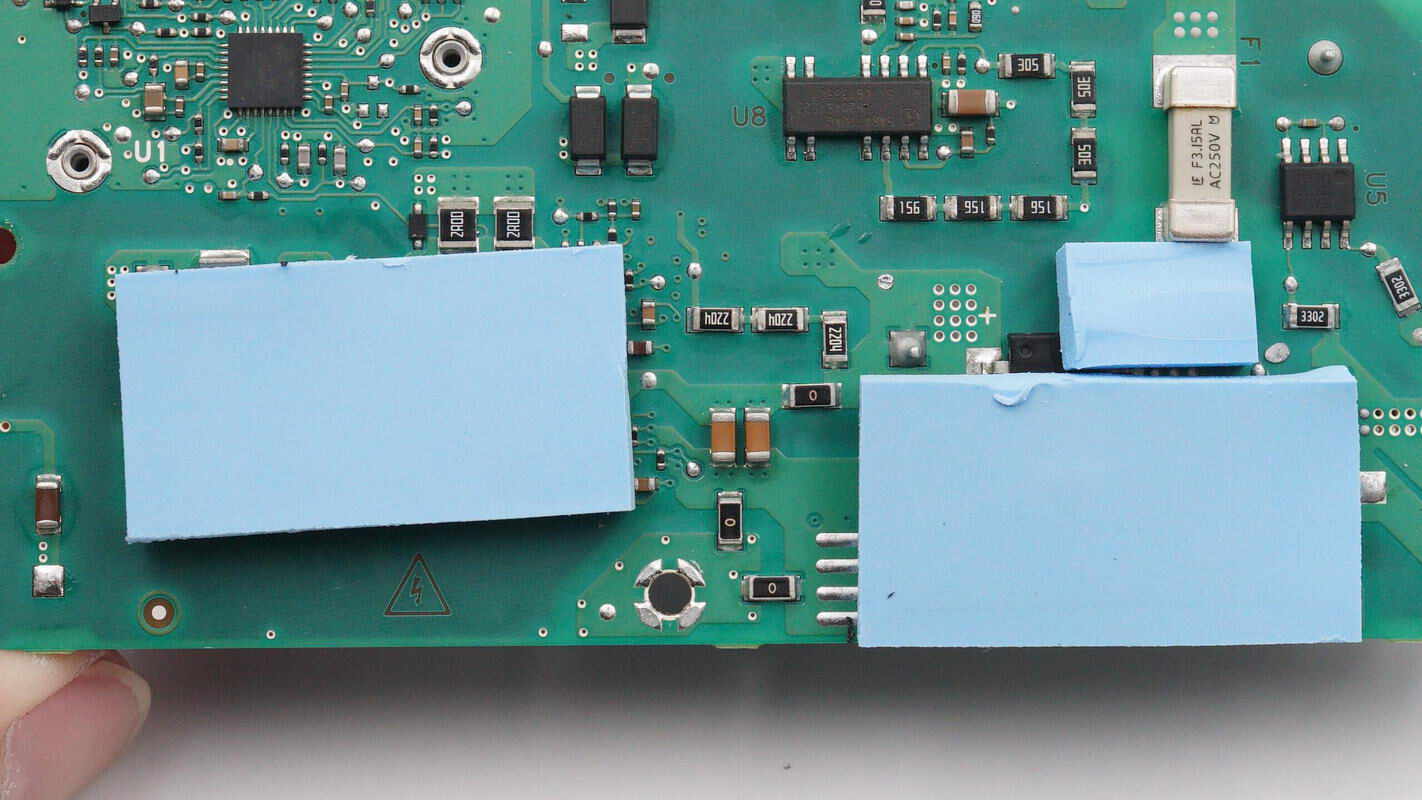

拧下固定螺丝,拆下铝合金散热片,PCBA模块发热元件粘贴导热垫散热。
绝缘麦拉片对应导热垫设有开口。
铝合金散热片为U型结构。
对应电机驱动芯片和整流桥设有导热垫。

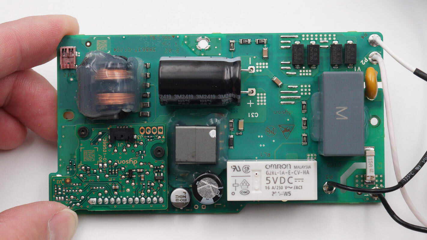

PCBA模块正面一览,右侧为交流输入端,设有保险丝,压敏电阻,贴片电阻,安规X2电容和继电器。中间位置设有高压滤波电容和变压器,下方设有滤波电容,左侧设有滤波电感和转接小板,元件打胶加固处理,防止不慎跌落造成损坏。
PCBA模块背面设有保险丝,X电容放电芯片,整流桥,开关电源芯片和智能功率模块。

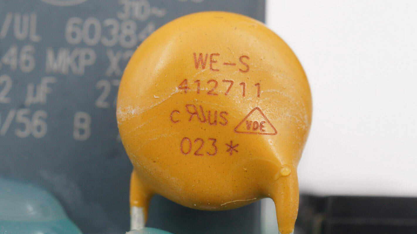

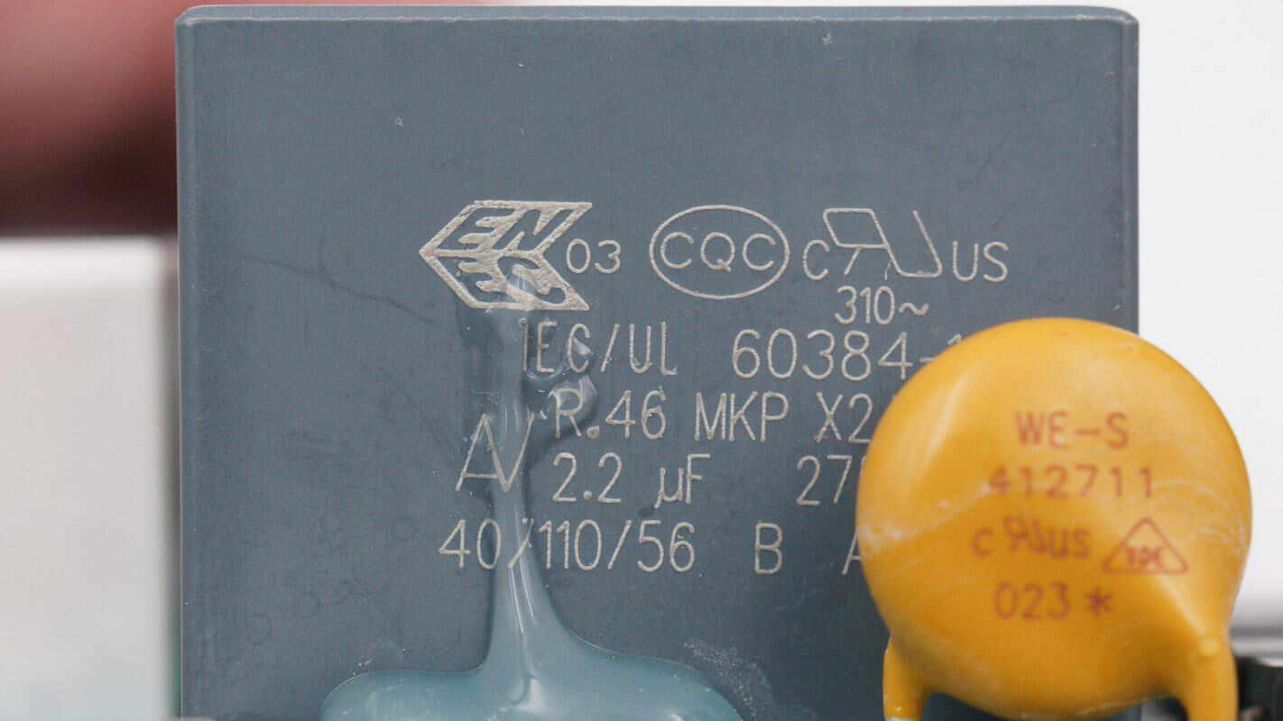

压敏电阻来自伍尔特,型号820412711,工作电压275V,用于吸收过压浪涌。
安规X2电容来自基美,规格为2.2μF。

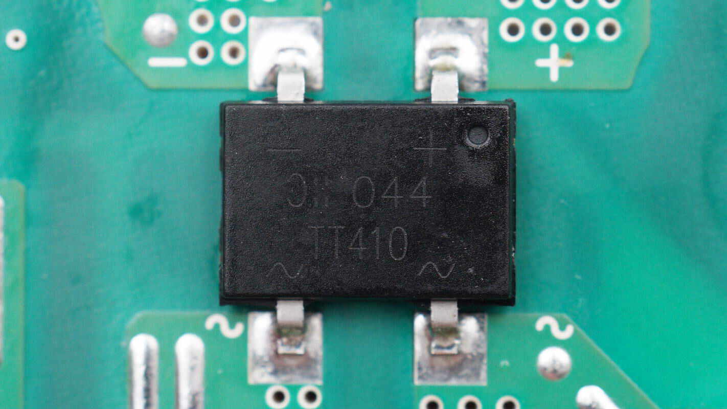

整流桥来自达尔,型号TT410,规格为4A 1000V,采用TT封装。

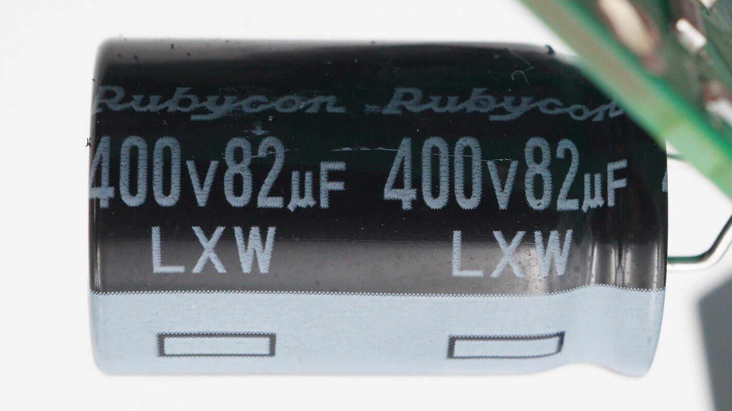

高压滤波电容来自红宝石,规格为400V 82μF。

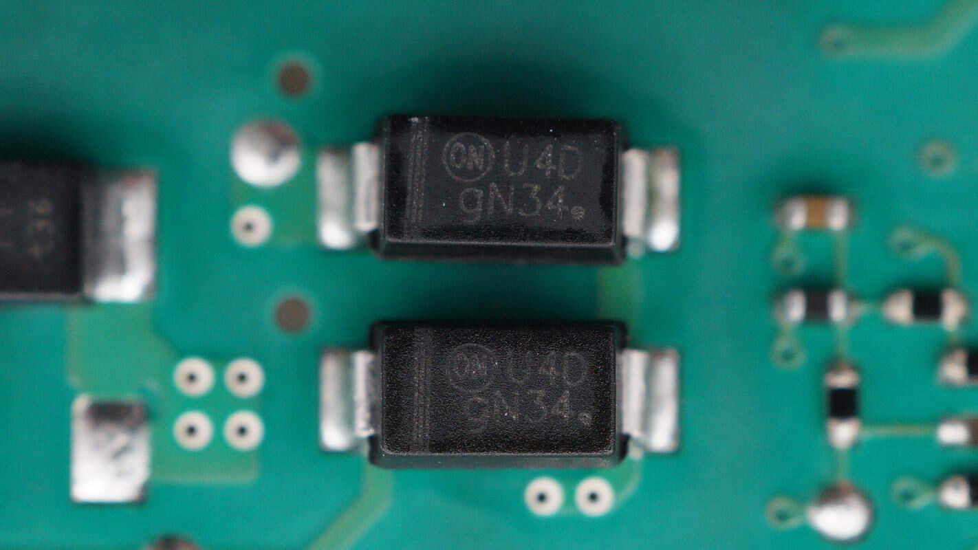

整流管来自安森美,丝印U4D,型号MURA120T3G,规格为1A 200V,采用SMA封装。

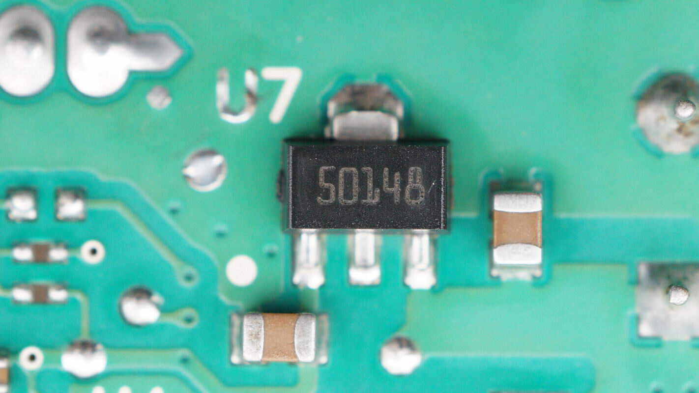

稳压芯片来自意法半导体,型号LDK220U50R,支持13.2V输入电压,输出电压5V,输出电流200mA,采用SOT-89封装。

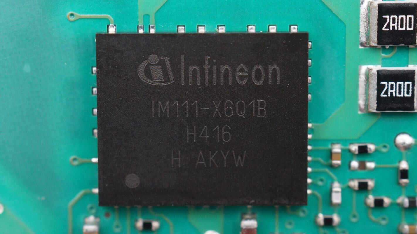

智能功率模块来自英飞凌,型号IM111-X6Q1B,是一颗集成的H桥驱动芯片,内部集成600V耐压,280mΩ导阻CoolMOS,具备过电流保护和故障报告,集成欠压闭锁和直通保护,支持3.3V输入,支持80-200W电机驱动,具备1500V rms隔离能力,采用QFN12*10封装。

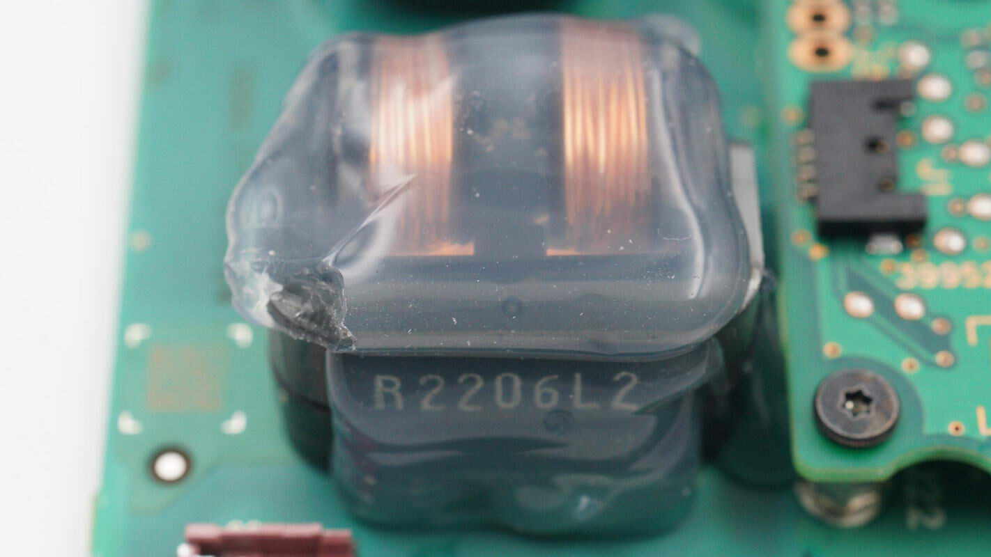

输出滤波电感打胶加固。

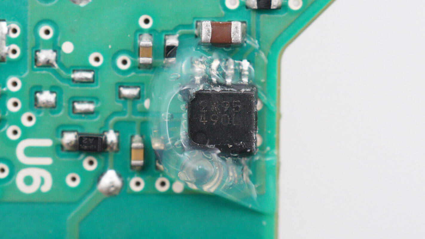

丝印2W95490L的芯片特写,打胶密封。

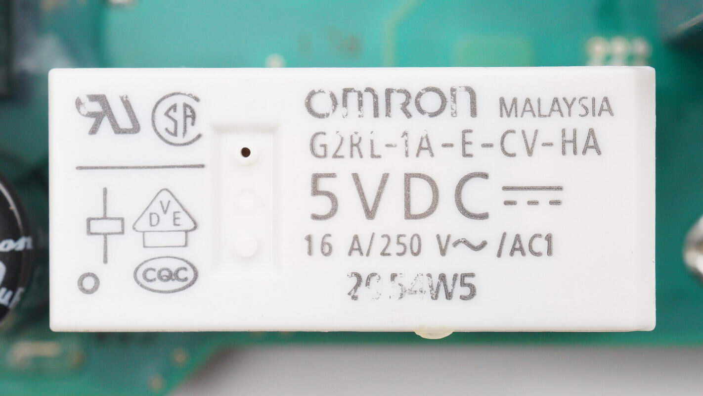

用于供电控制的继电器来自欧姆龙,型号G2RL-1A-E-CV-HA,线圈电压5V,触点容量为16A 250V。

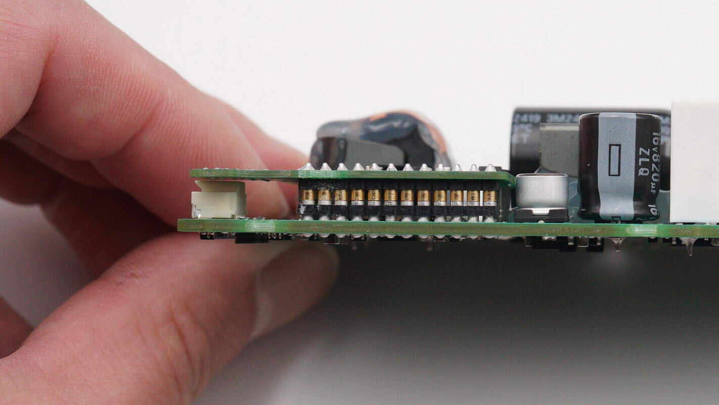

小板通过插针连接。

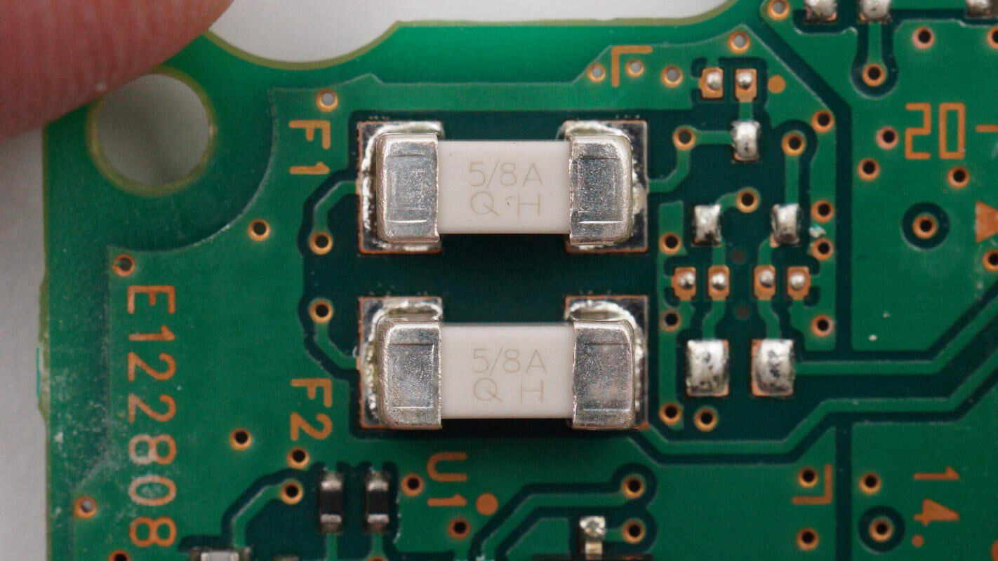

小板背面设有两颗贴片保险丝。
贴片保险丝特写。
镀金连接排针特写。

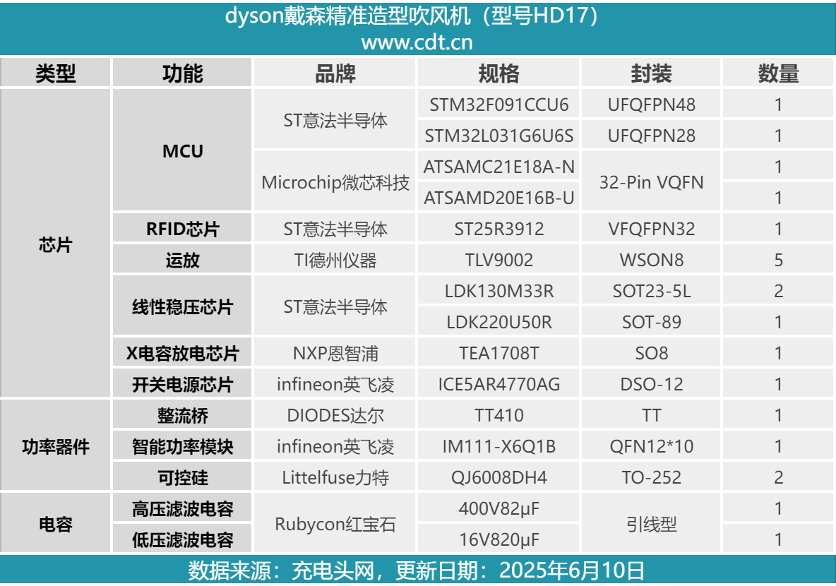

全部拆解一览,来张全家福。
最后附上戴森HD17精准造型吹风机的核心器件清单,方便大家查阅。
戴森HD17精准造型吹风机采用全新的r型机身造型,配合人体工学设计,操控灵活使用方便。吹风机利用流线型气流加热科技,均匀加热气流。吹风机配备5款磁吸式智能风嘴,满足日常干发造型需求,并设有一键冷风按钮,便于定型。
充电头网通过拆解了解到,戴森HD17精准造型吹风机采用分体式设计,将电机驱动电路移出吹风机手柄,实现小巧的机身设计。电机驱动电路和待机电源设置在传统意义的适配器中,采用英飞凌开关电源芯片和智能功率模块,主控MCU来自微芯科技,设有继电器用于供电控制。
吹风机内部设有PCBA模块用于发热丝控制,控制发热丝加热的可控硅设置在进气口内部,通过气流散热降温,进气口内部还设有气压传感器,配合手柄底部的传感器检测滤网是否正确安装。吹风机风嘴作为整体的一部分,通过RFID技术检测风嘴安装,确保正常运行。
