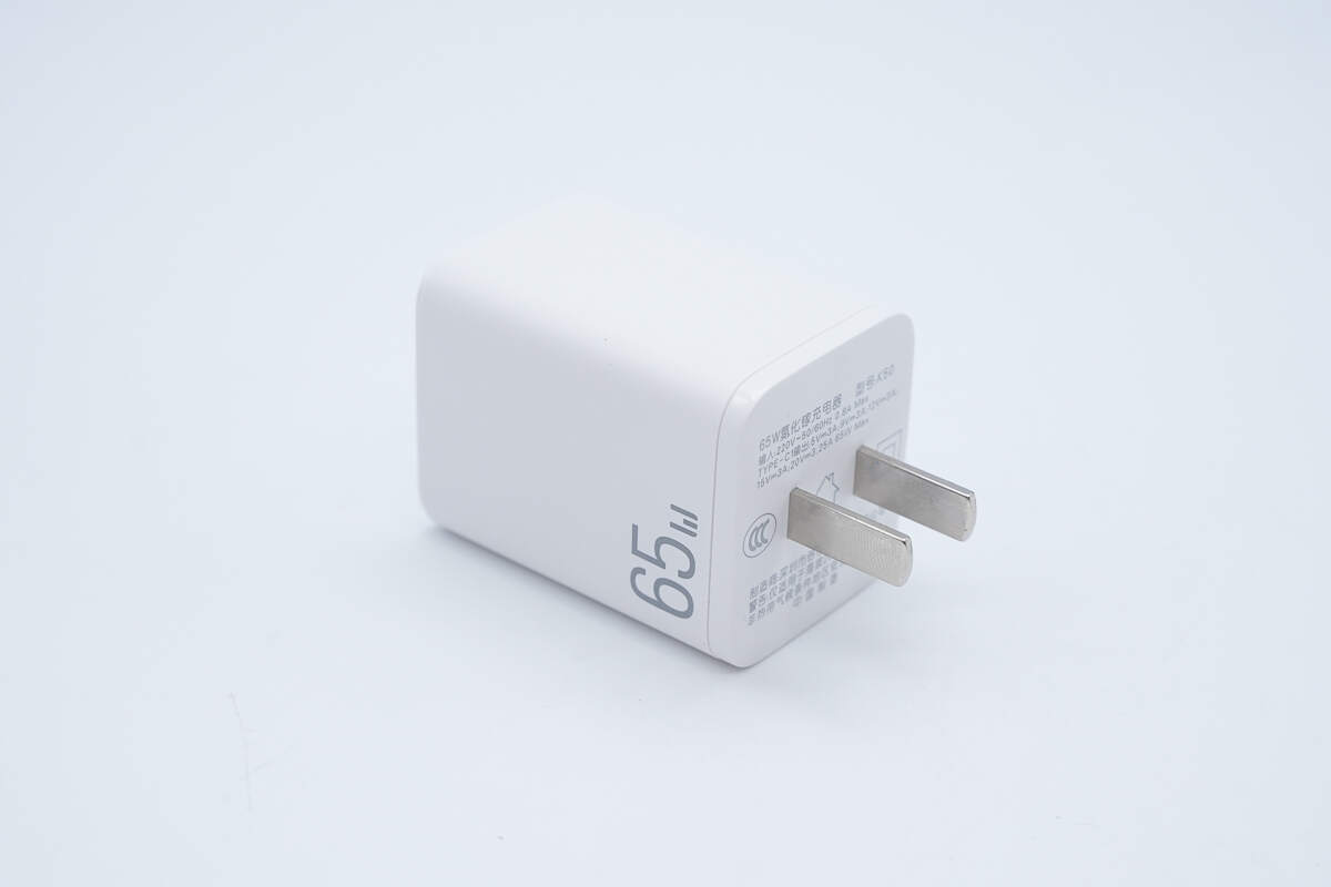

倍仕达65W氮化镓充电器采用高阻燃材质塑料外壳,整体为经典白色配色,机身表面哑光工艺处理,风格简约。

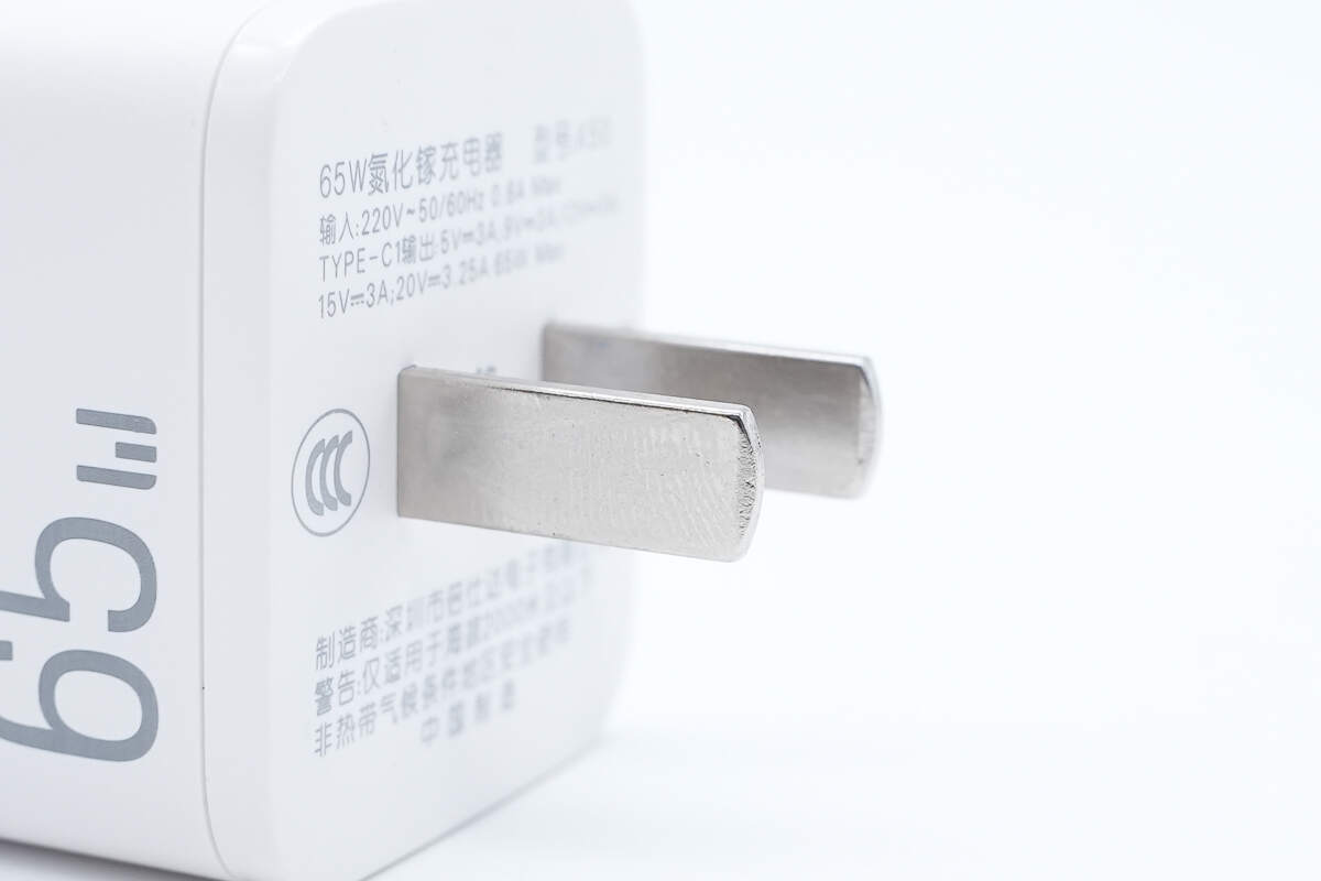

腰身一面印有65W字样,表明充电器最大输出功率。

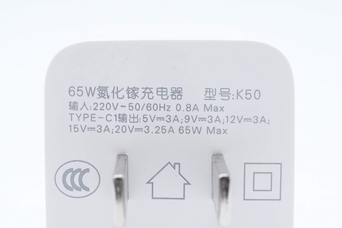

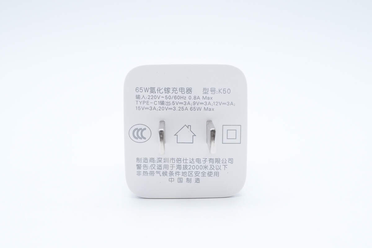

输入端外壳印有充电器的参数信息。
产品参数特写
型号:K50
输入:220V~50/60Hz 0.8A Max
USB-C:5V3A、9V3A、12V3A、15V3A、20V3.25A 65W Max
制造商:深圳市倍仕达电子有限公司
充电器通过了CCC认证。
充电器配备固定式国标插脚。

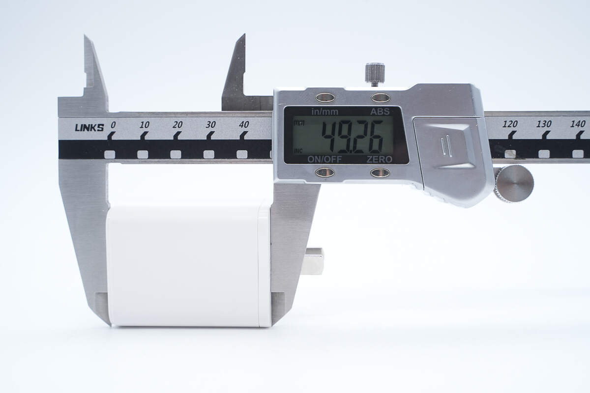

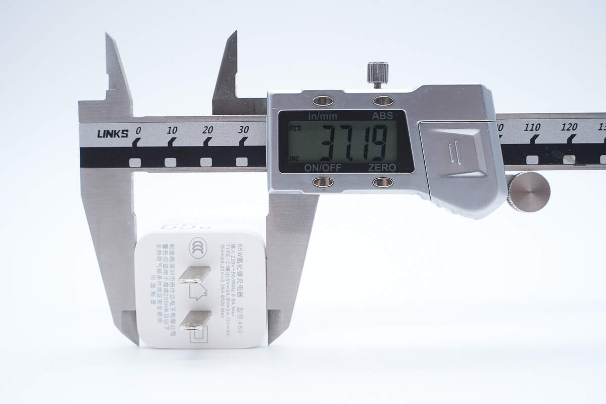

实测充电器机身长度为49.26mm。
宽度为33.85mm。
厚度为37.19mm。

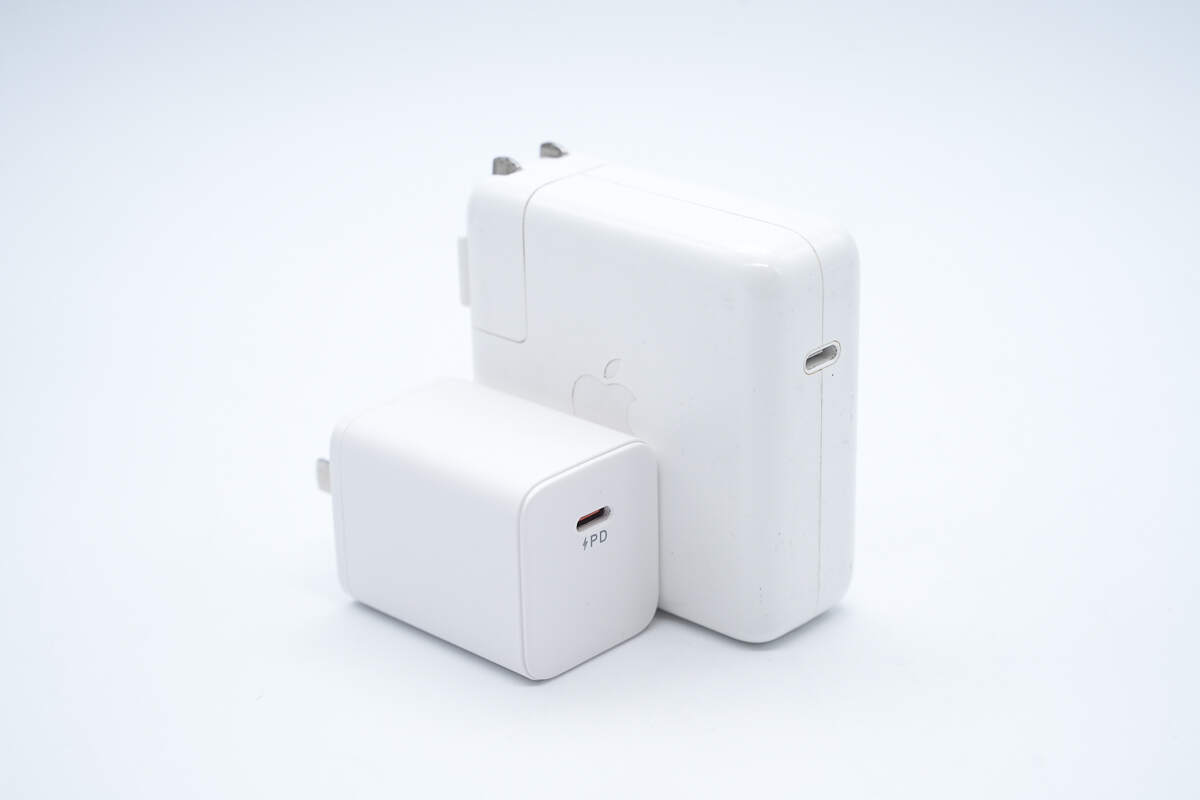

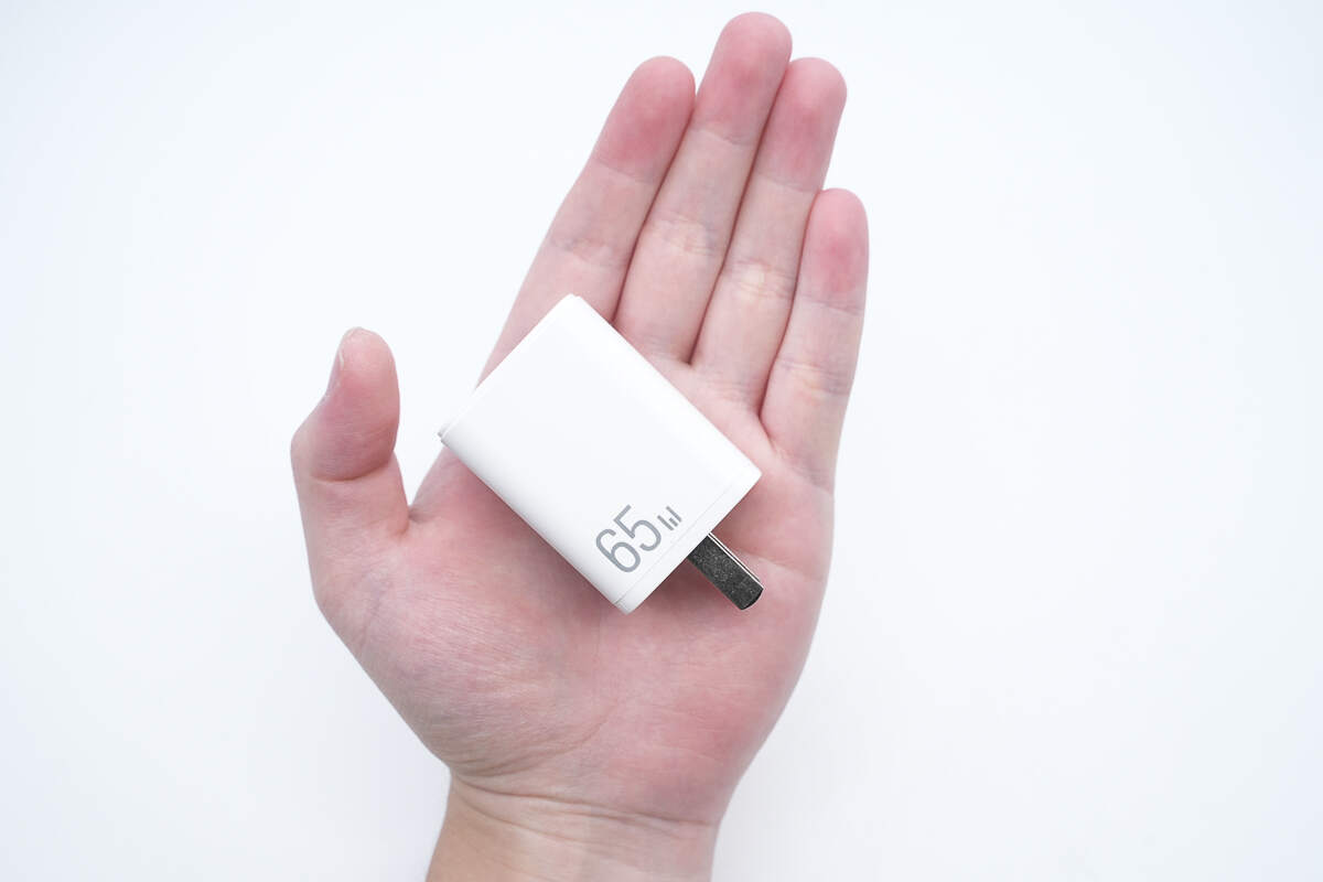

和苹果61W充电器放在一起对比,体积优势非常明显。
充电器拿在手上的大小直观感受。
另外测得充电器重量约为82g。

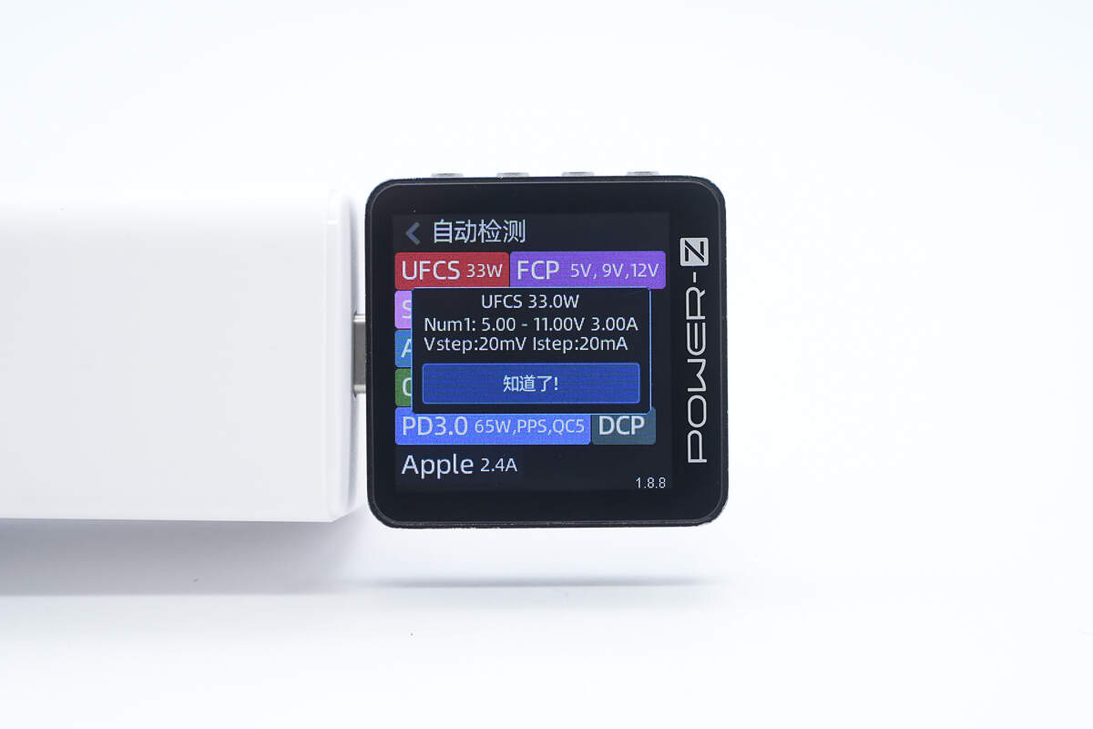

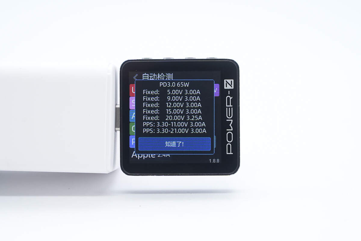

使用ChargerLAB POWER-Z KM003C测得USB-C口支持UFCS、FCP、SCP、AFC、QC3+/5、PD3.0、PPS、DCP、Apple 2.4A充电协议。
PDO报文显示USB-C口还具备5V3A、9V3A、12V3A、15V3A、20V3.25A五组固定电压档位,以及3.3-11V3A、3.3-21V3A两组PPS电压档位。
另外测得UFCS融合快充具备5-11V3A一组电压档位。

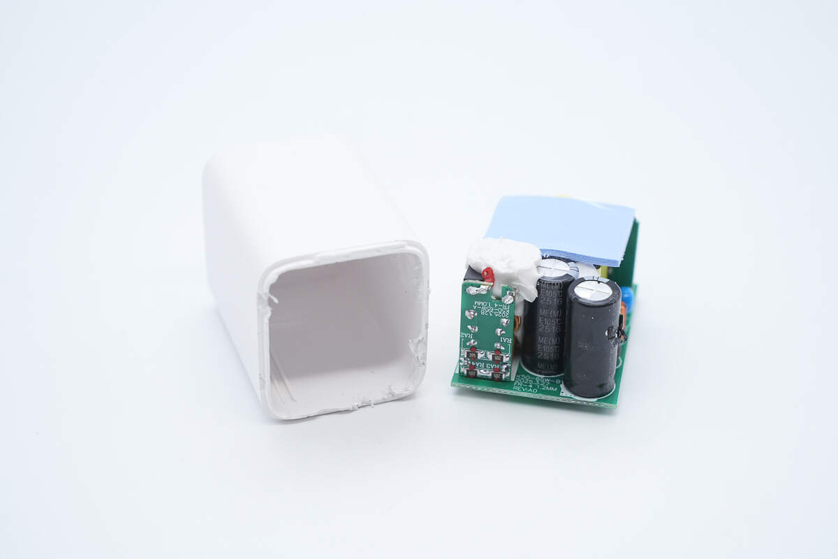

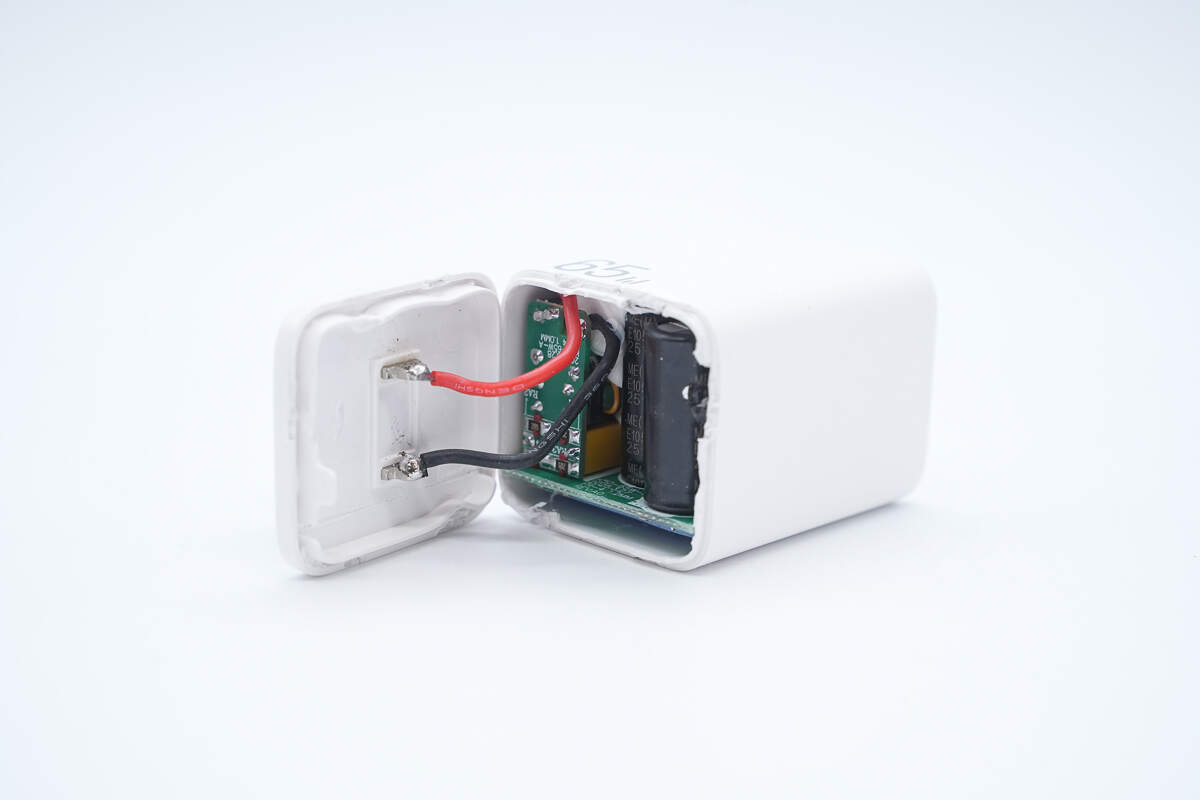

将输入端外壳拆开,插脚与模块通过导线锡焊连接通电。

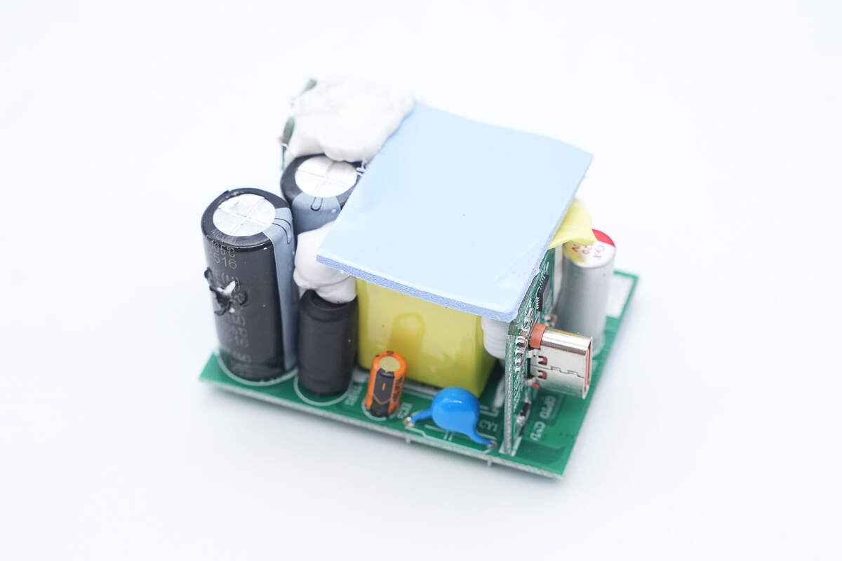

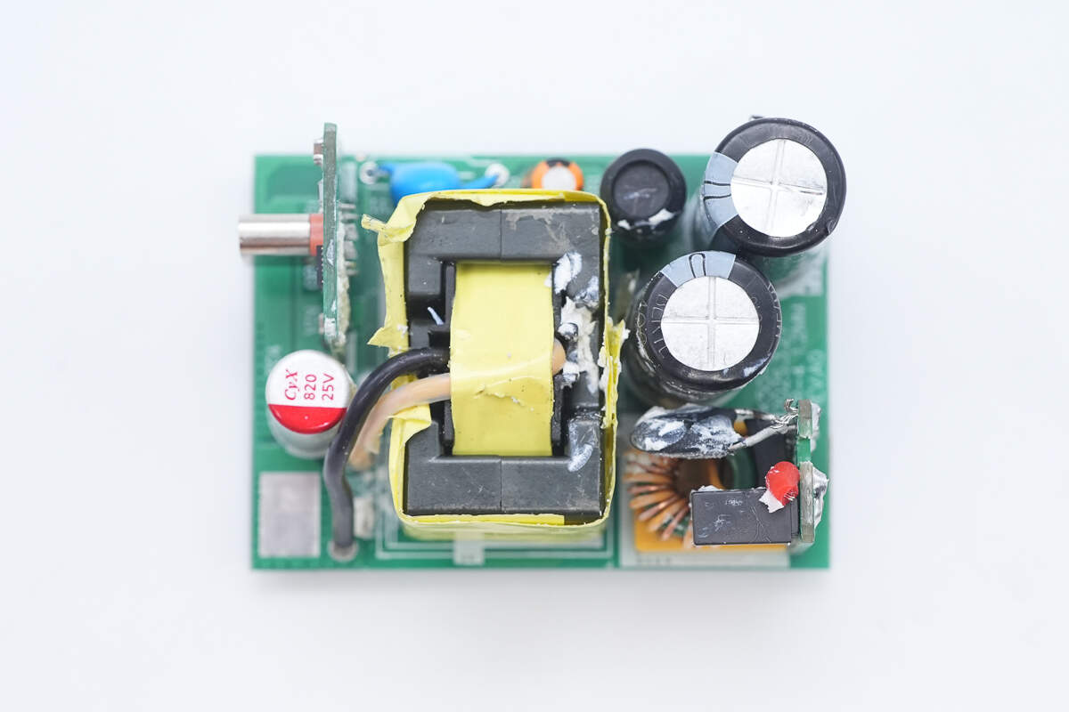

取出PCBA模块,模块顶部覆盖导热垫,电容等器件打胶加固。

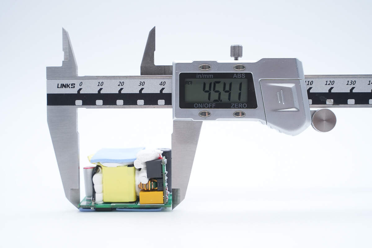

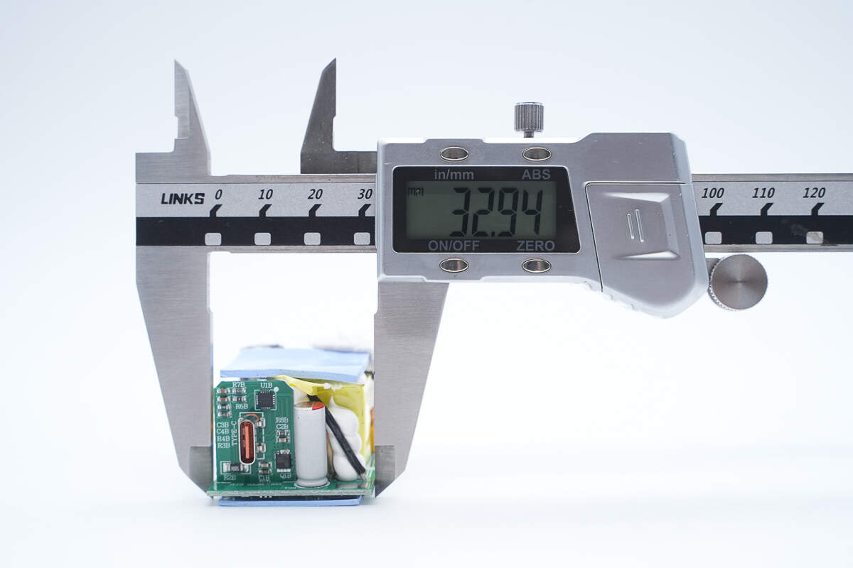

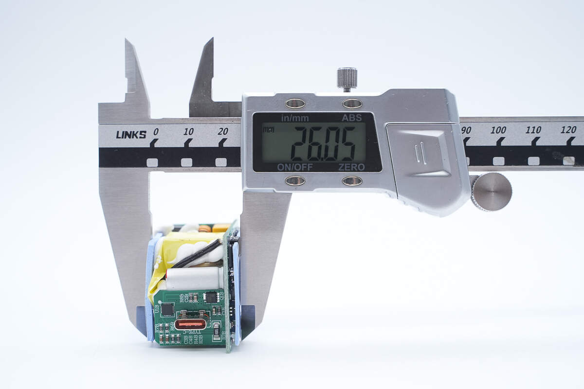

测得模块长度为45.41mm。
宽度为32.94mm。
厚度为26.06mm。

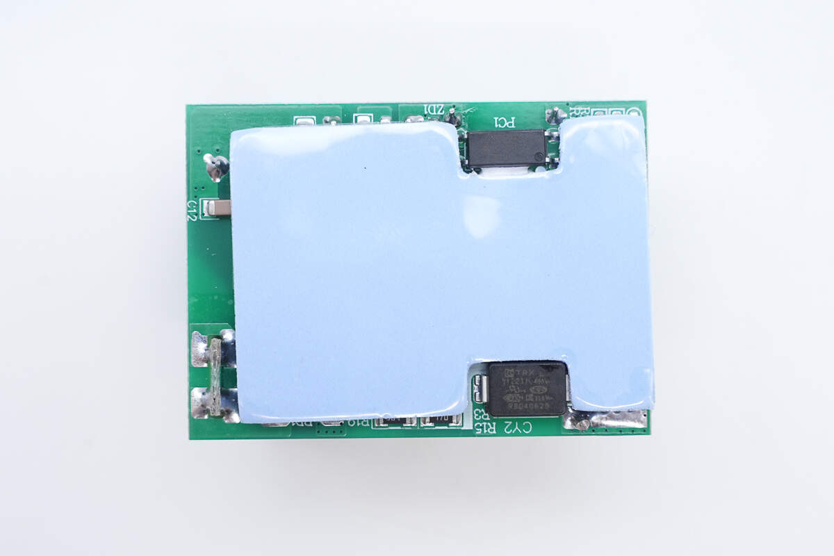

模块输入、输出端均设有小板,变压器、电容等器件打胶加固。
主板背面也覆盖有导热垫。

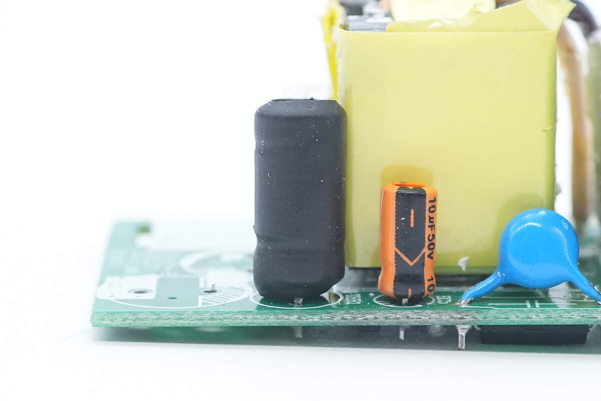

清理掉导热垫和白胶,模块正面还设有工字电感、主控芯片供电电容和蓝色Y电容。

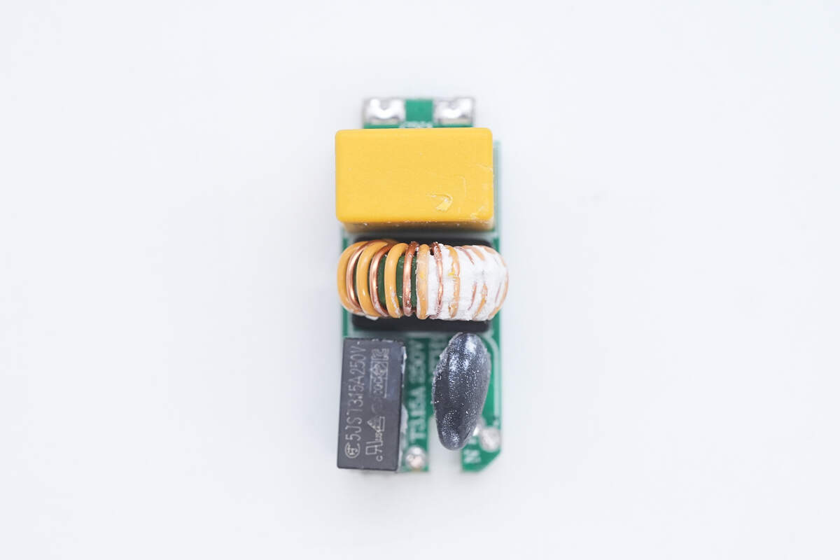

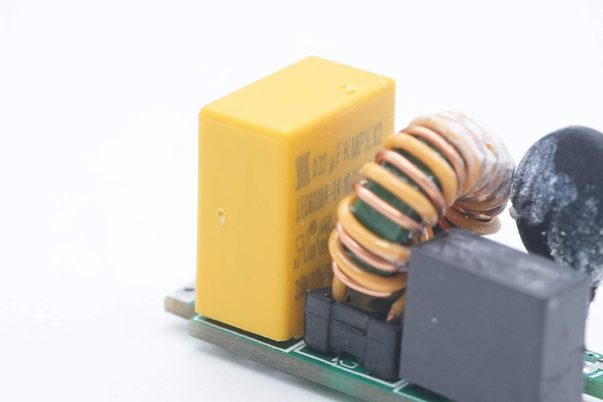

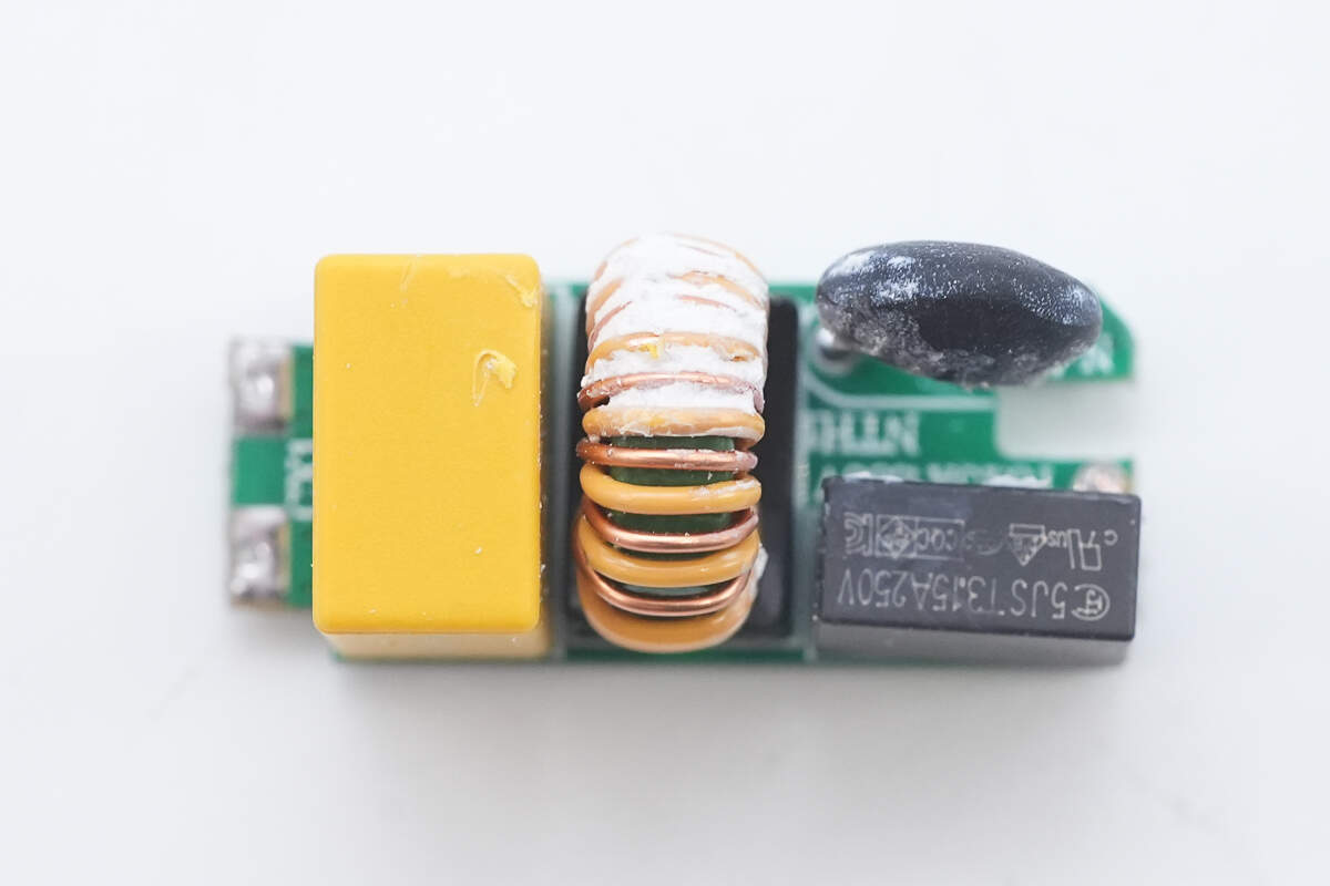

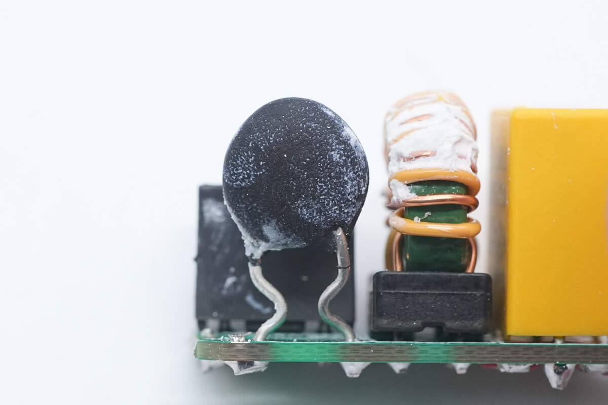

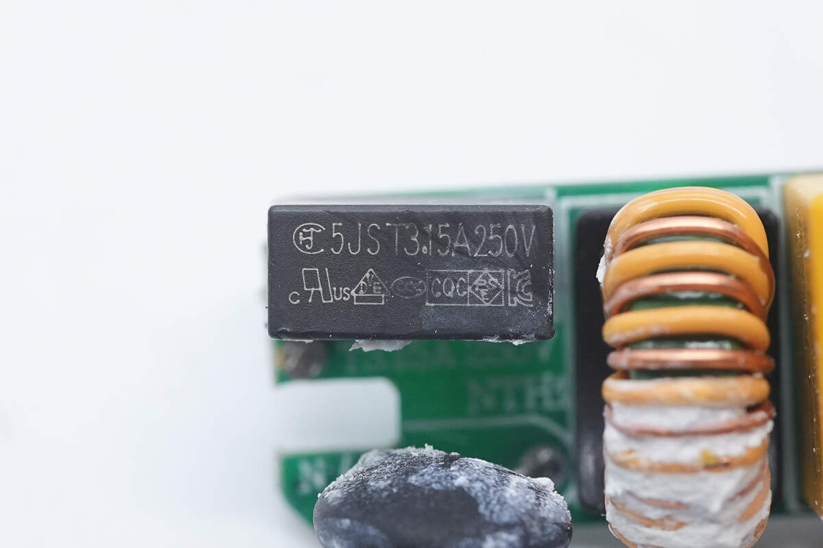

将输入端小板拆下,正面设有延时保险丝、NTC热敏电阻、共模电感以及安规X2电容。

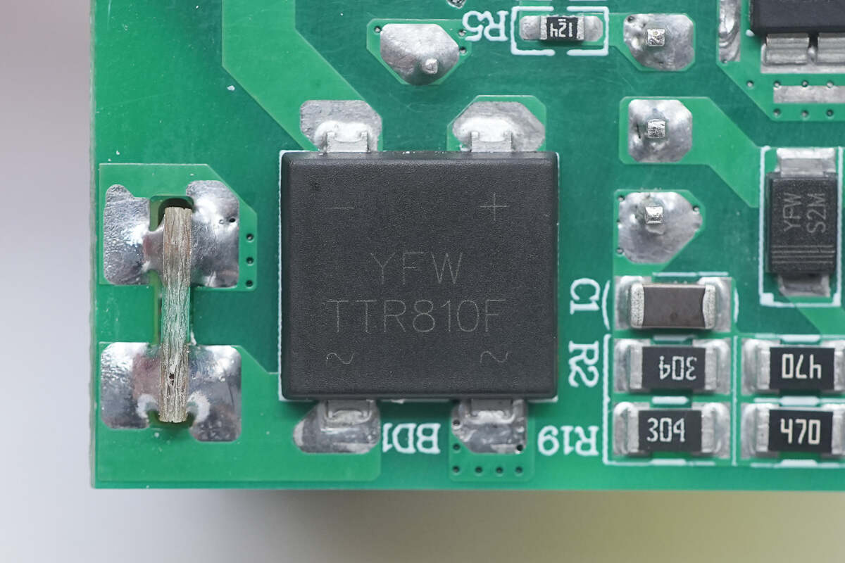

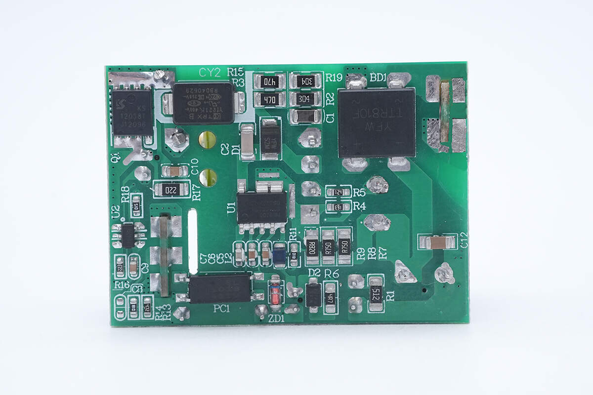

主板背面设有整流桥、电源主控芯片、光耦、贴片Y电容、同步整流控制器以及同步整流管。
延时保险丝规格为3.15A 250V。
NTC热敏电阻用于抑制上电浪涌电流。
共模电感双线绕制用于滤除EMI干扰。
安规X2电容容量0.22μF。
TTR810F整流桥特写。

工字电感外套热缩管绝缘保护。

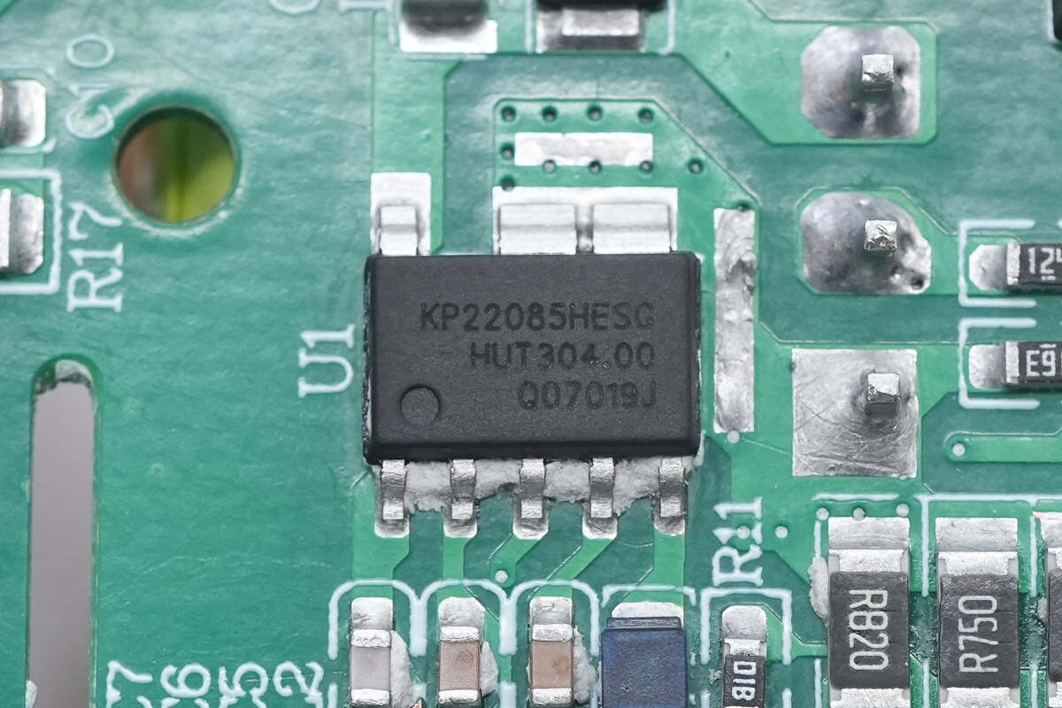

开关电源主控芯片来自必易微,型号KP2208X,这是一款集成E-GaN的高频高性能准谐振模式交直流转换功率开关。芯片集成高压启动电路,可获得快速启动功能和超低的工作电流,实现小于30mW的超低待机功耗。
KP2208X的工作频率最高可达220kHz,可全范围工作在准谐振模式。芯片集成峰值电流抖动功能和驱动电流配置功能,可极大的优化系统EMI性能。芯片内置Boost供电电路,非常适用于宽输出电压的应用场景。
KP2208X集成有完备的保护功能,包括:VDD欠压保护(UVLO)、VDD过压保护 (VDD OVP)、输入欠压保护(BOP)、输出过压保护(OVP)、逐周期电流限制(OCP)、异常过流保护(AOCP)、过载保护(OLP)、输出过流保护(SOCP)、内置过热保护(OTP)、前沿消隐(LEB)、CS管脚开路保护等。
主控芯片供电电容来自丰宾,规格为50V10μF。

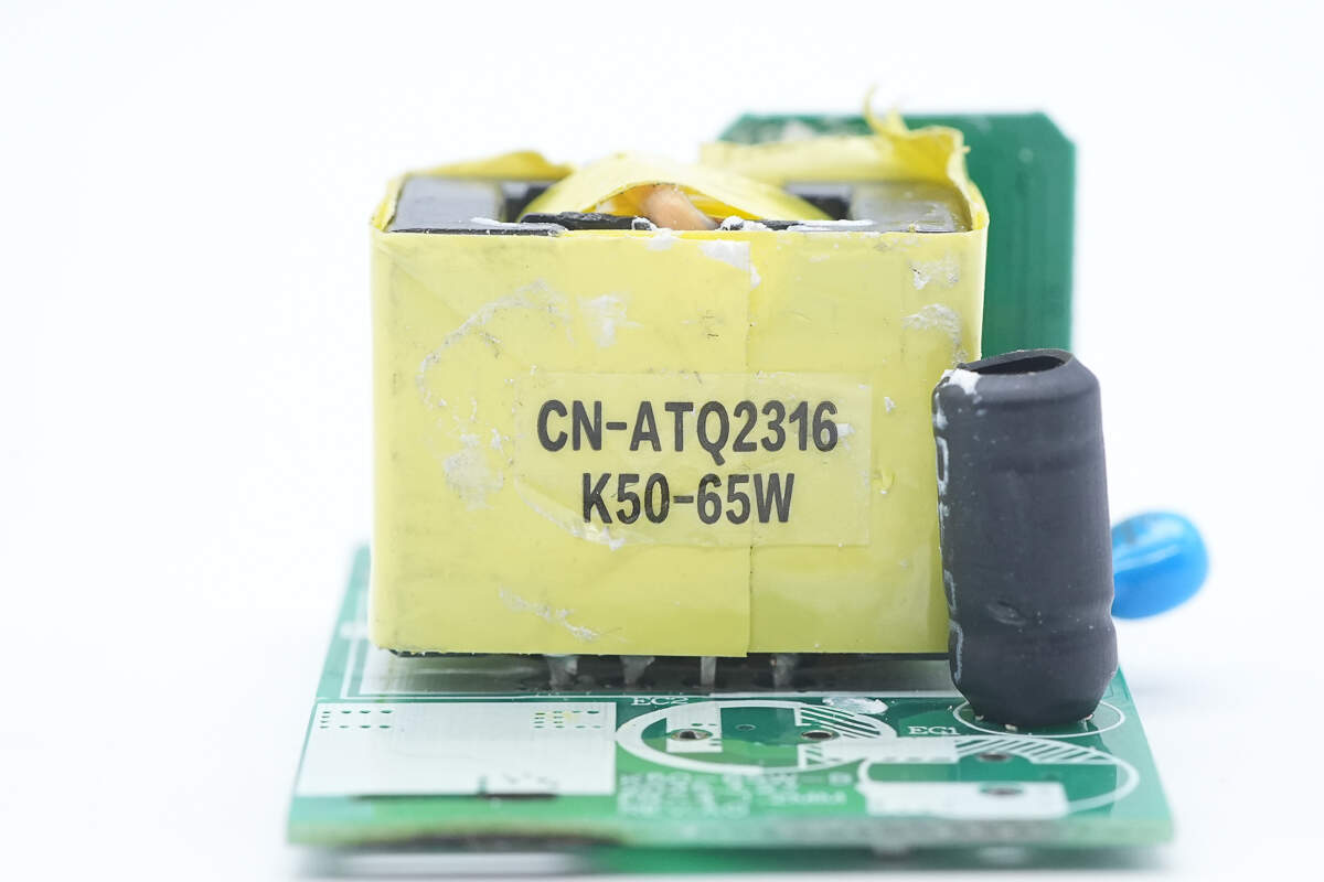

变压器特写。

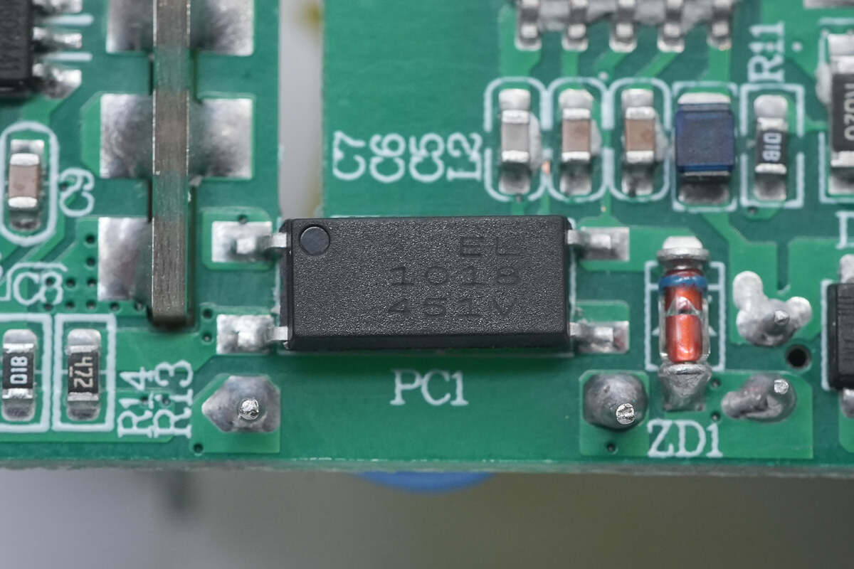

亿光EL 1018光耦特写,用于输出电压反馈。

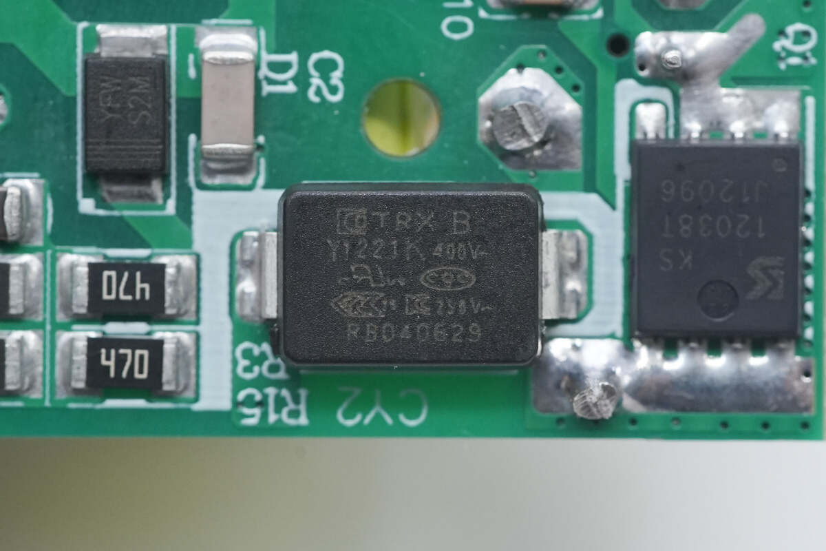

贴片Y电容来自四川特锐祥科技股份有限公司,具有体积小、重量轻等特色,非常适合应用于氮化镓快充这类高密度电源产品中。料号为TMY1221K。
充电头网了解到,特锐祥贴片Y电容除了被倍思高通QC5认证100W氮化镓快充、麦多多100W氮化镓、OPPO 65W超级闪充氮化镓充电器、联想90W氮化镓快充、倍思120W氮化镓+碳化硅PD快充充电器等数十款大功率充电器使用外,也可应用于海陆通、第一卫、贝尔金等品牌20W迷你快充上,性能获得客户一致认可。

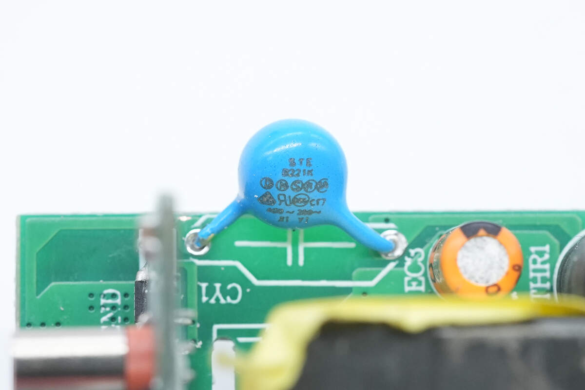

蓝色Y电容特写。

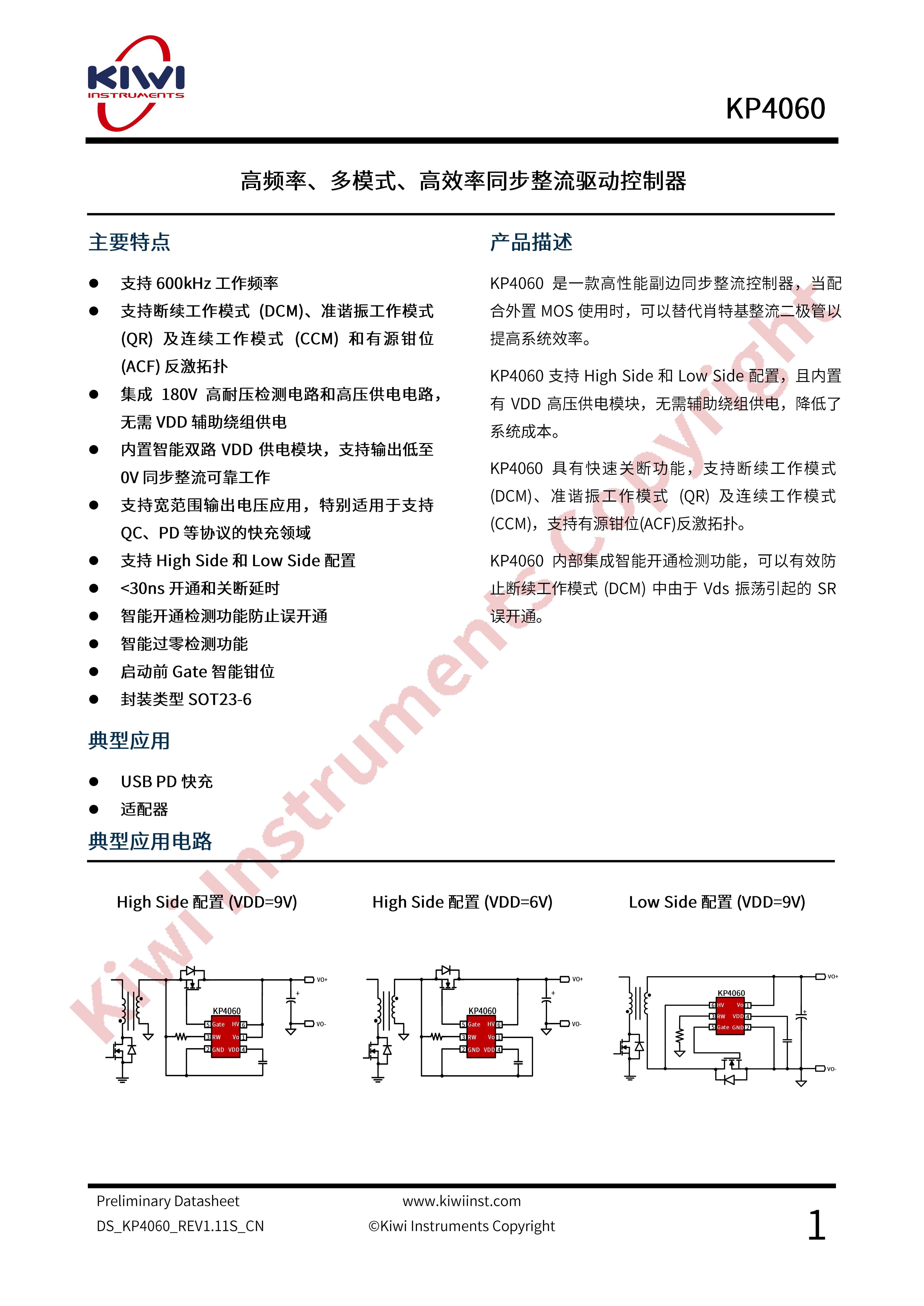

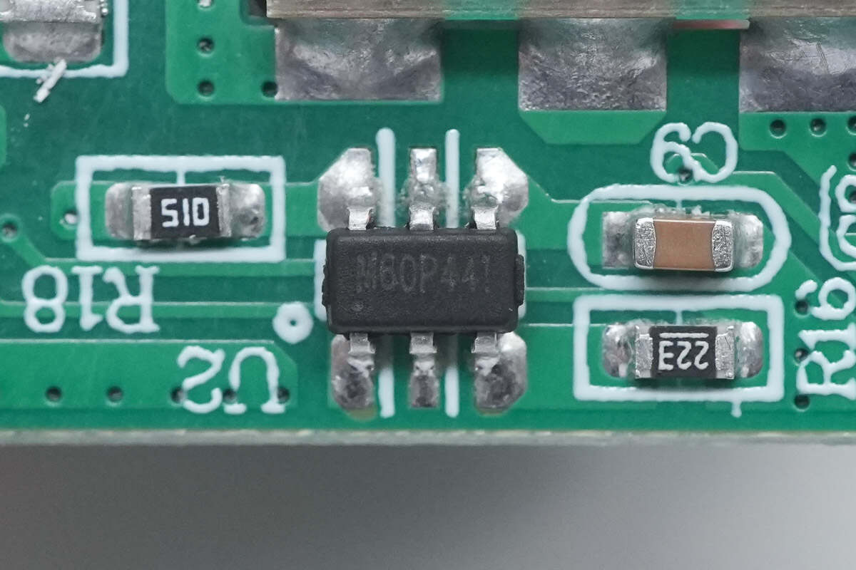

丝印M6同步整流控制器来自必易微,型号KP4060,支持DCM、CCM、QR工作模式和有源钳位Flyback拓扑,支持600kHz工作频率,集成高压检测电路和高压供电电路,集成智能双路LDO,无需辅助绕组供电,支持输出短路SR工作。采用了节省空间的SOT23-6封装。
KP4060支持宽范围输出电压应用,特别适用于支持QC、PD等协议的快充领域。并且支持高侧或低侧配置。<30ns 开通和关断延时,Gate驱动有源钳位技术,防止寄生耦合导致的误开通,具有专利的智能电流过零关断和智能开通检测技术防止误开通,确保安全使用。
充电头网拆解了解到,必易微KP4060此前还被海备思SWITCH带HDMI口65W 1A1C氮化镓充电器、redow热豆45W 2A2C充电塔、马拉松65W 2C1A氮化镓充电器、傲基65W 2C1A超级硅充电器等产品采用,产品性能质量获得市场认可。

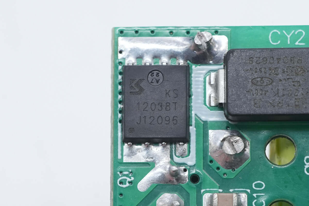

同步整流管来自Kwansemi冠禹,型号KS12038NAT2,NMOS管,耐压100V,导阻4.5mΩ,PDFN5060封装。

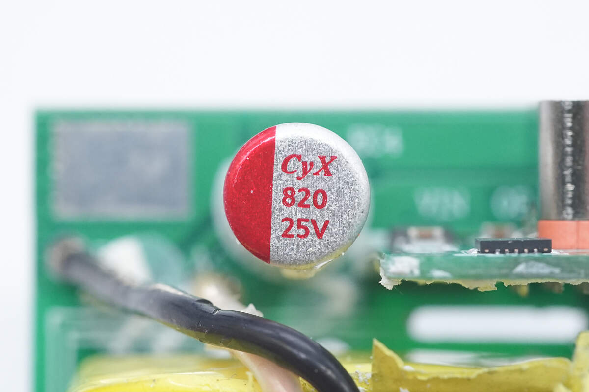

输出滤波固态电容规格为25V820μF。

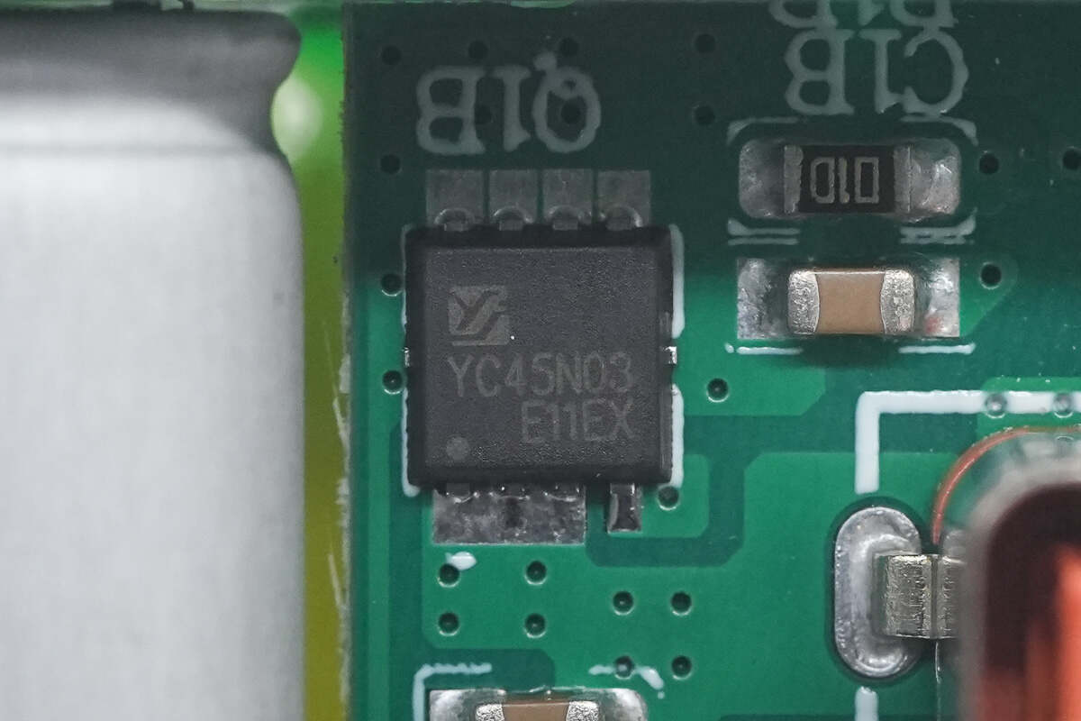

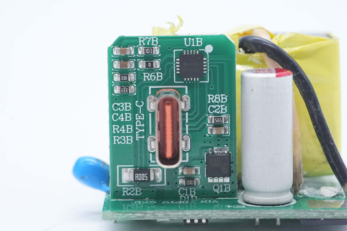

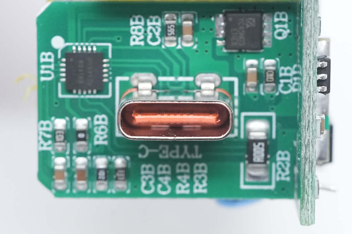

输出端小板正面设有协议芯片以及VBUS开关管。
协议芯片来自华源智信,型号HY5311U,这是一款高性能、高集成度的USB Type-C电力传输端口控制器,具备7个可编程电流和电压的PDO,完全符合USB电力传输规范修订版3.1(版本1.8)。此外,HY5311U还兼容BC1.2 DCP、Apple 2.4A、QC2.0/3.0/3.0+、AFC、FCP、SCP、UFCS及PE+1.1/2.0等多种快充协议。
HY5311U集成了Power-Link技术,可轻松实现多端口应用方案。器件内置完善的保护机制,包括过压保护(OVP)、欠压锁定(UVLO)、过流保护(OCP)、输出短路保护、CC/DPDM过压保护以及过温保护等功能。采用QFN 3*3mm-20L封装。
VBUS开关管特写,丝印YC45N03。
USB-C接口母座特写。

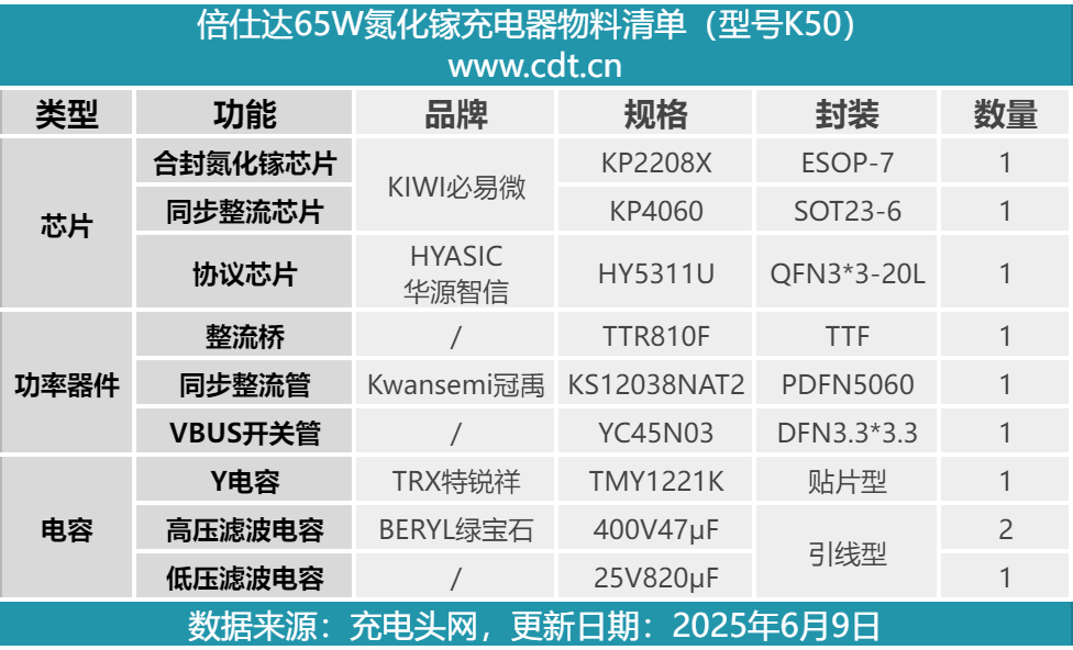

最后附上倍仕达65W氮化镓充电器的核心器件清单,方便大家查阅。
倍仕达65W氮化镓充电器采用经典柱状造型和白色配色设计,机身尺寸做得也相当小巧,接口兼容UFCS、FCP、SCP、AFC、QC3+/5、PD3.0、PPS等主流快充协议,兼容性好,可以满足各大品牌手机、平板、笔记本的快充需求。
充电头网通过拆解了解到,充电器基于必易微KP2208X+KP4060合封氮化镓方案,并采用华源智信HY5311U协议芯片控制输出电压。此外还采用了知名品牌绿宝石的电解电容,固态电容进行滤波。模块打胶加固,并做了充分的散热处理。
