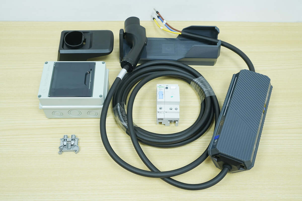

包装内包含充电桩,固定支架,漏电保护开关和充电枪插座。
合格证,保修卡和安装螺丝特写。

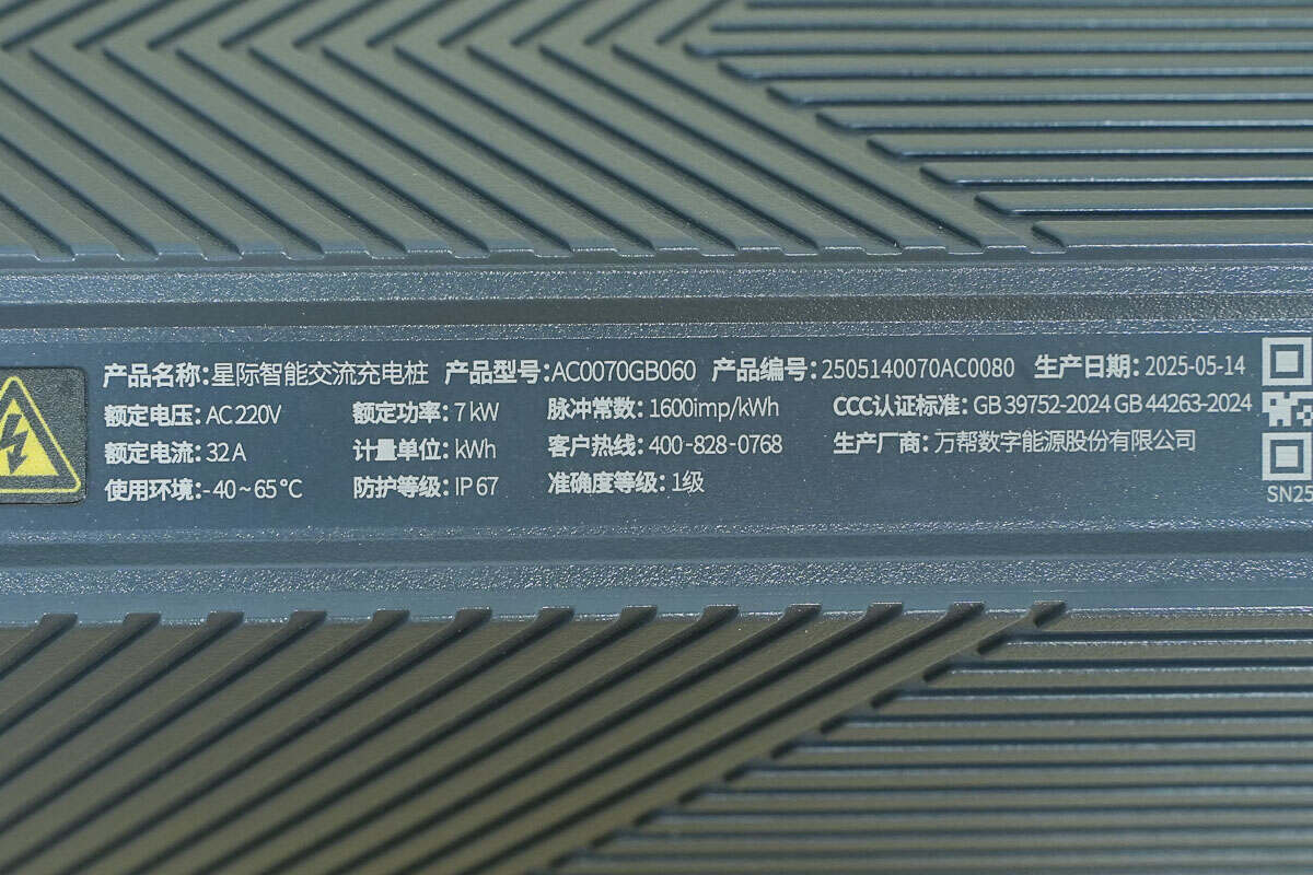

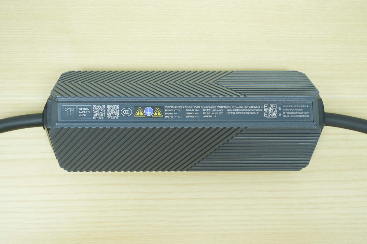

另一侧边是产品铭牌。
产品名称:星际智能交流充电桩
产品型号:AC0070GB060
额定电压:AC220V
额定电流:32A
额定功率:7kW
计量单位:kWh
脉冲常数:1600imp/kWh
使用环境:-40~65℃
防护等级:IP67
准确度等级:1级
CCC认证标准:GB 39752-2024 GB 44263-2024
生产厂商:万帮数字能源股份有限公司

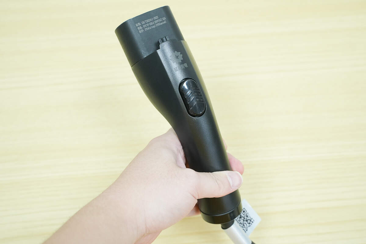

充电枪正面设有星星充电品牌和脱扣按键。

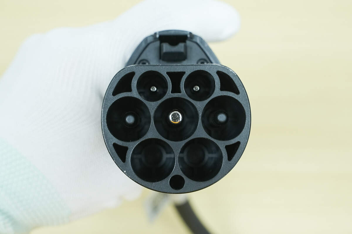

枪头端部为新国标7孔交流电枪头,可适配各大品牌新能源汽车的国标车型。

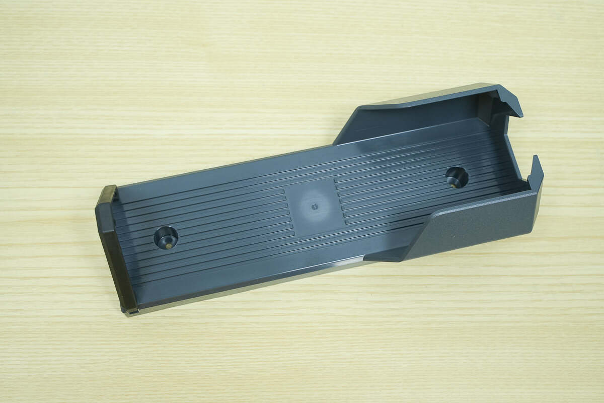

充电桩配有固定支架。

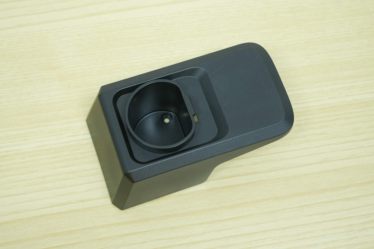

充电枪插座特写。

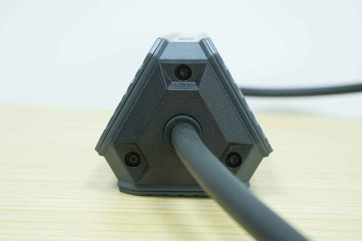

首先拧下固定螺丝,拆下充电桩侧面盖板。

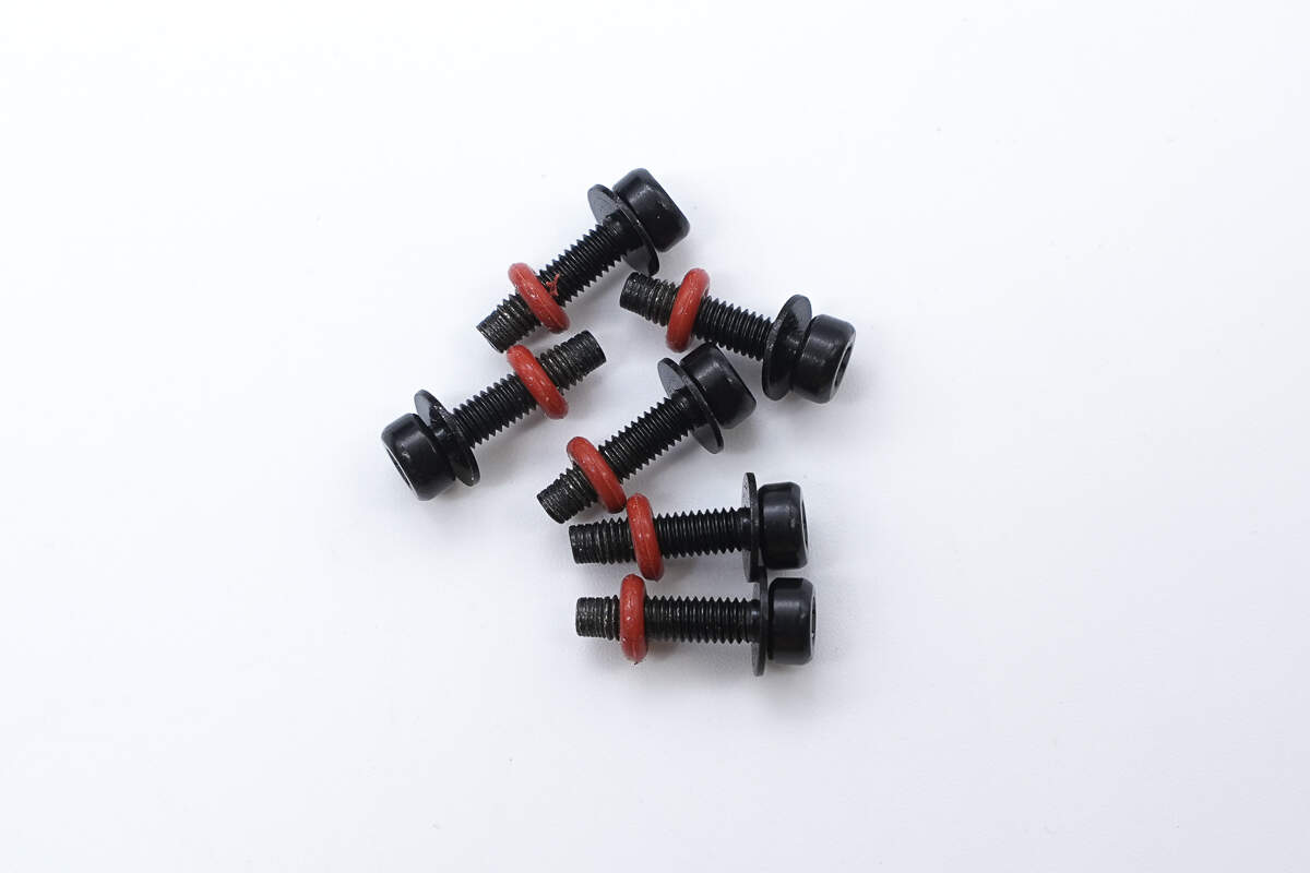

固定螺丝设有橙色密封圈。
盖板和壳体之间也设有橙色密封圈。

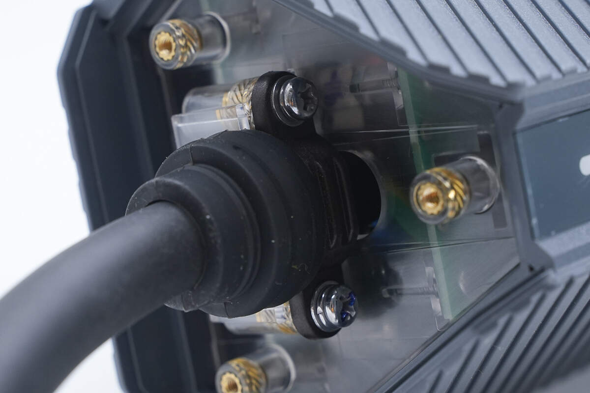

充电桩壳体和固定螺丝分别都设有密封圈的设计,将充电桩壳体密封,提供了较高的防护等级。
充电桩具备很强的防水能力,在1米水深下,测试时间为30分钟,无故障出现。
充电桩还具备很强的防尘能力,在2kg/m³的灰尘浓度下,充电桩通过8小时的密闭测试,内部没有灰尘进入,保持正常工作。

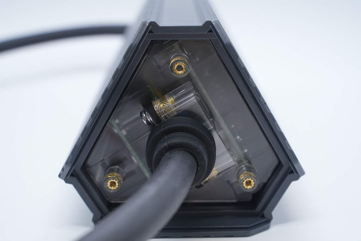

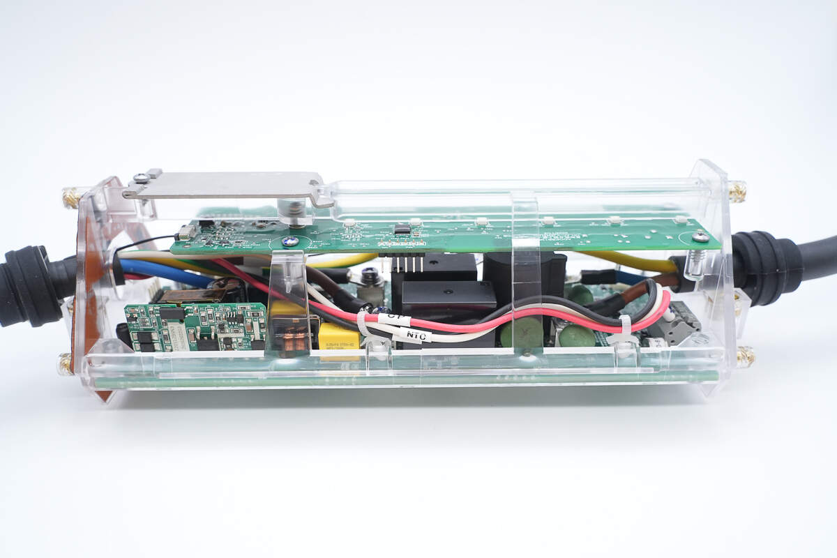

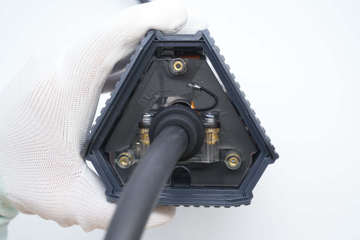

充电桩壳体为双层结构,内部设有透明壳体。
充电桩接线通过螺丝压板固定。
壳体另一侧盖板粘贴无线通信天线。
贴片天线通过同轴馈线焊接连接。
液晶屏幕通过排线连接PCBA模块。

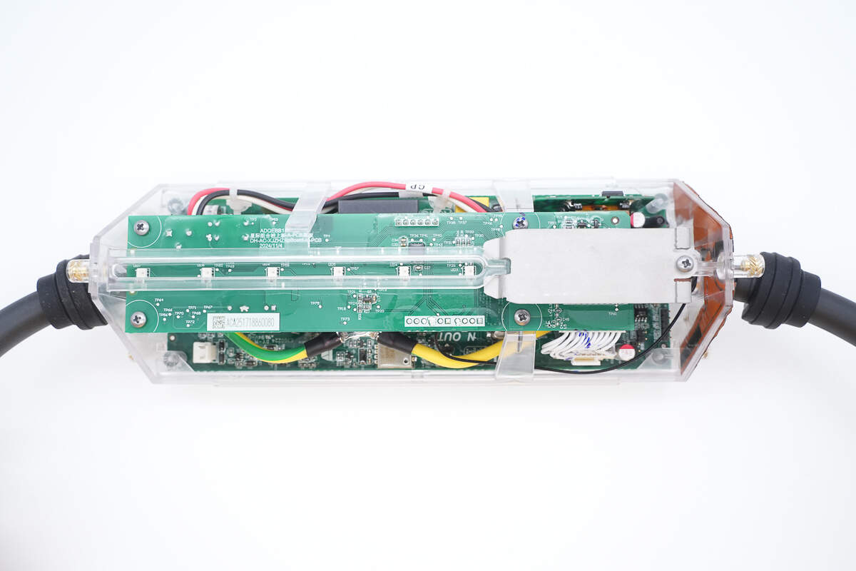

PCBA模块通过螺丝固定在透明塑料壳体内部。
底部的PCBA模块也通过螺丝固定。

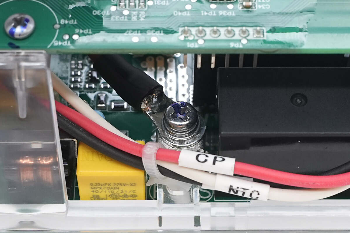

导线通过螺丝接线柱固定。

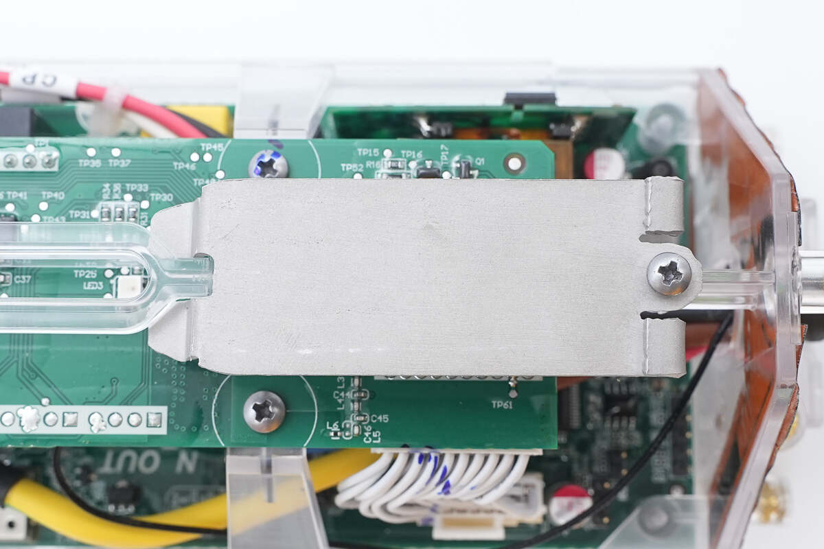

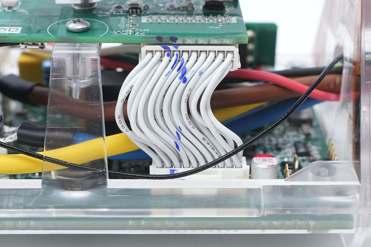

两片PCBA模块通过排线连接。
液晶屏幕通过金属板固定。
连接PCBA模块的排线特写。

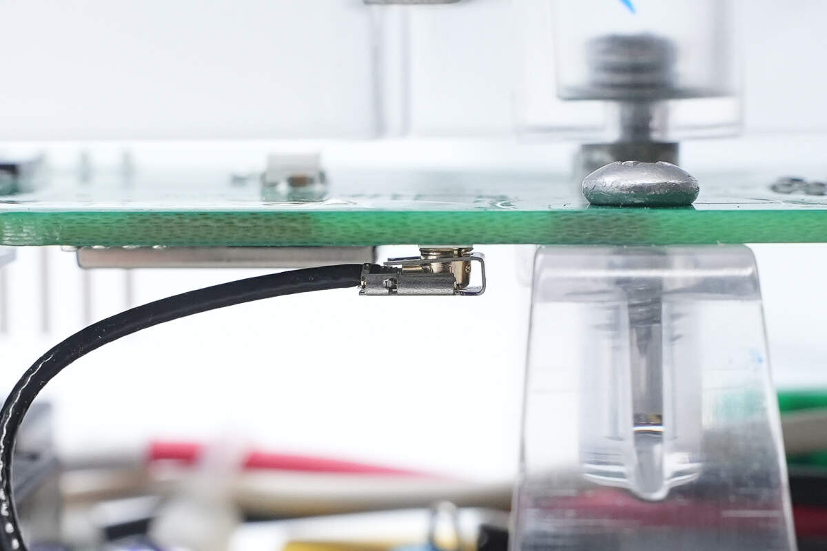

同轴馈线通过天线座连接。
连接导线通过接线柱连接到PCBA模块,导线接头处压接后采用焊锡焊接。
充电枪信号线通过插接件连接。
接地线也通过接线柱连接。

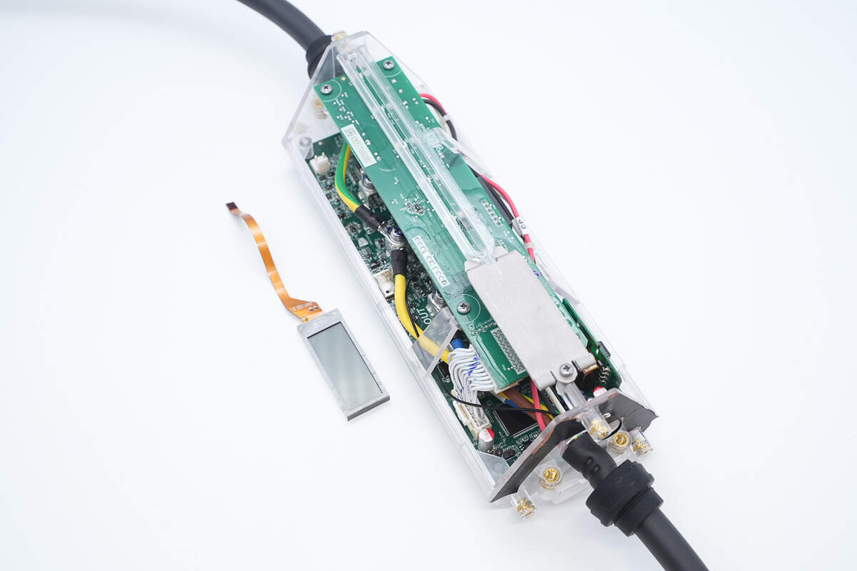

拧开固定螺丝,分离PCBA模块和透明壳体。

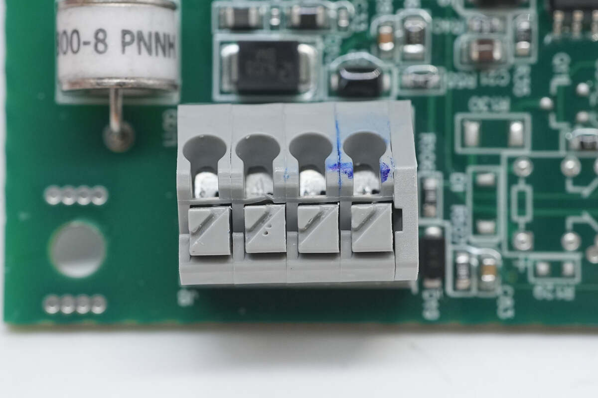

接线端子灌锡工艺特写,端子与导线压接后,空隙填充焊锡,降低内阻,进一步降低发热,并且更加牢固耐用。

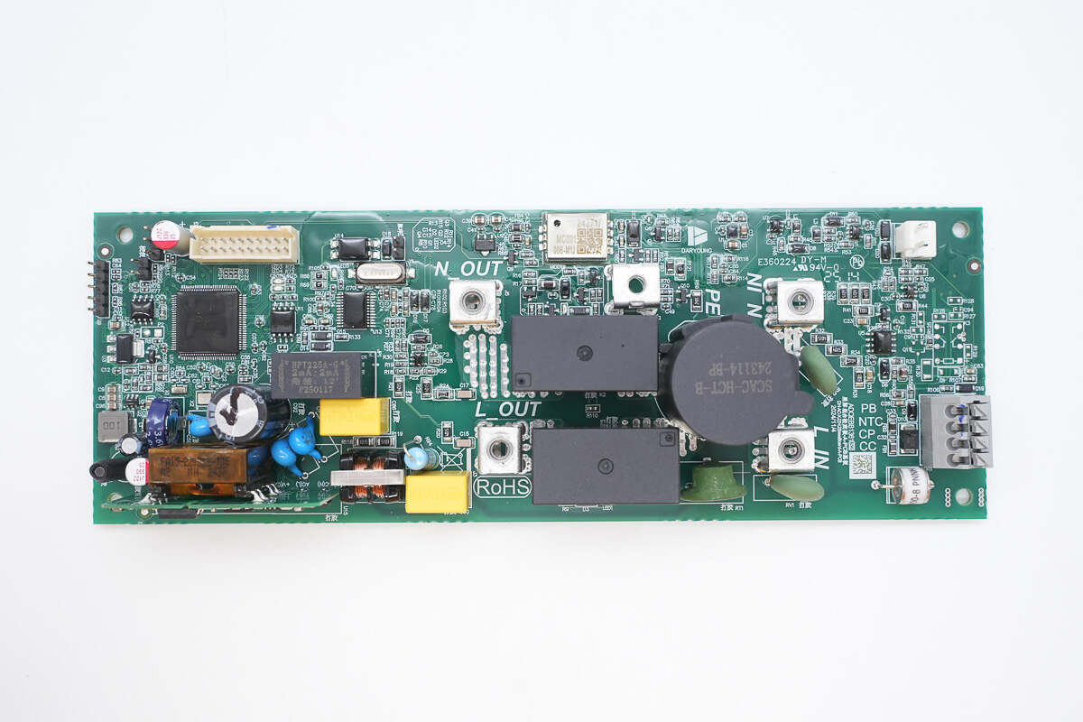

PCBA模块正面一览,左下角为开关电源模块,左上方设有MCU和排线接口,MCU右下方设有电压互感器。在PCBA模块右侧设有两颗继电器,继电器上方设有漏电保护模块。继电器右侧为电流互感器,下方设有压敏电阻,右侧设有接线端子和气体放电管。
PCBA模块背面没有元件。

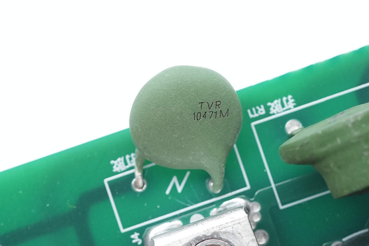

交流输入端压敏电阻来自兴勤,型号TVR10471M,用于吸收过压浪涌。
另一颗压敏电阻型号相同。

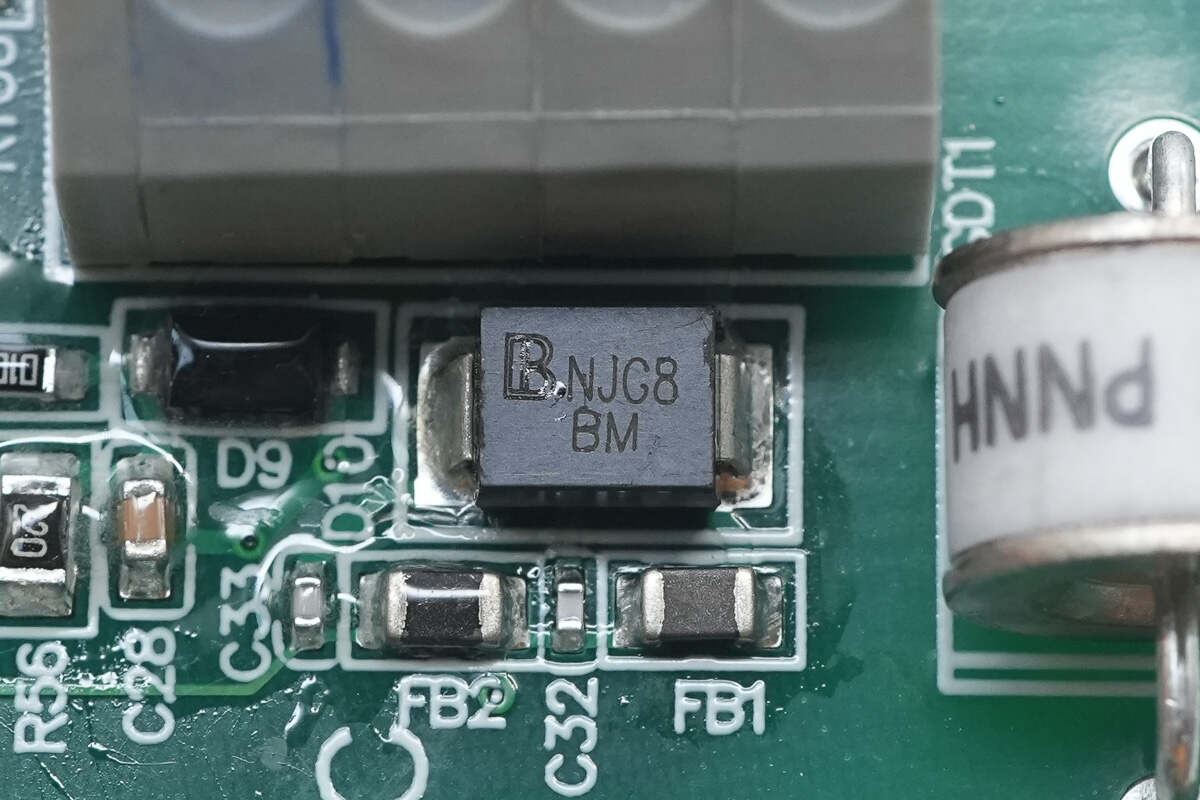

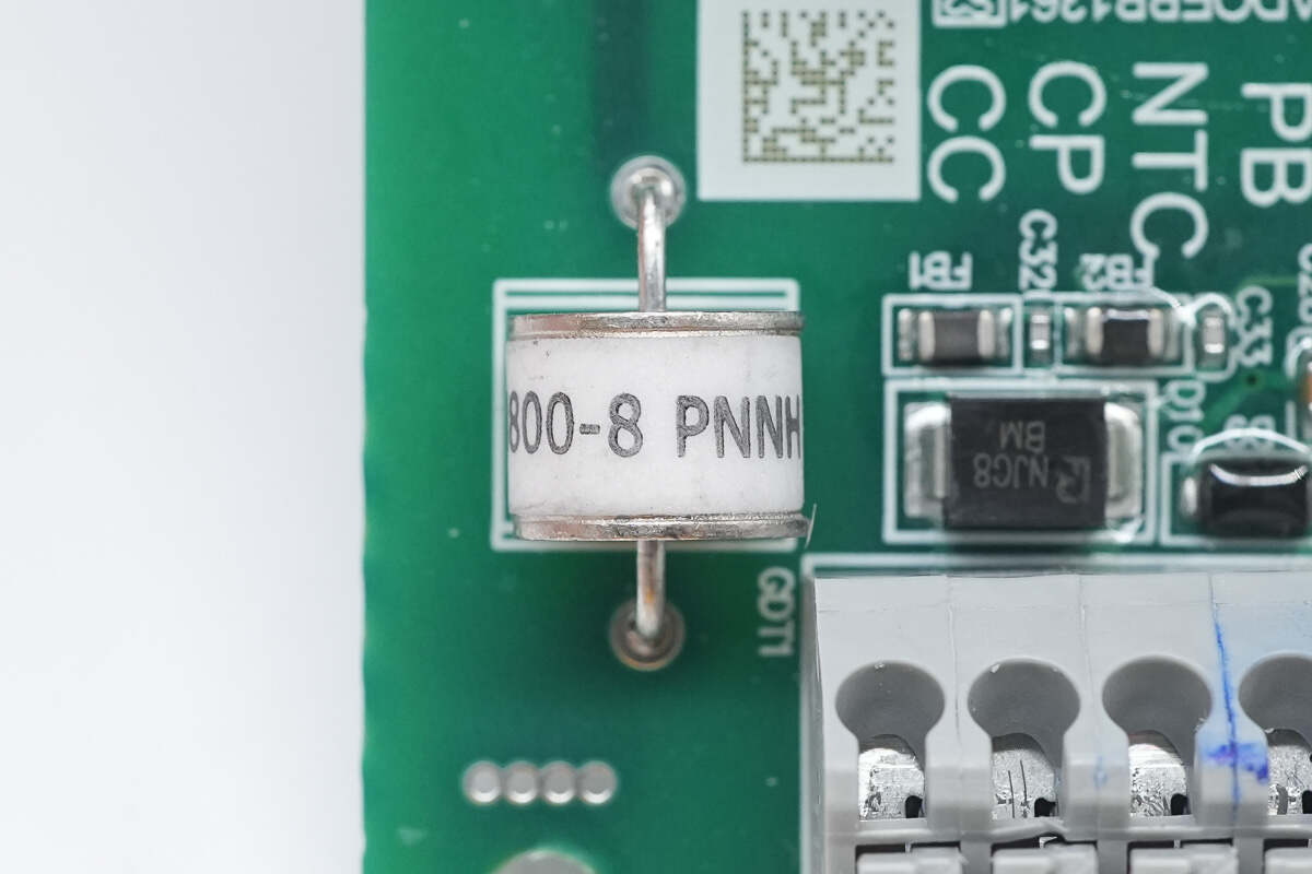

气体放电管用于吸收过压浪涌。

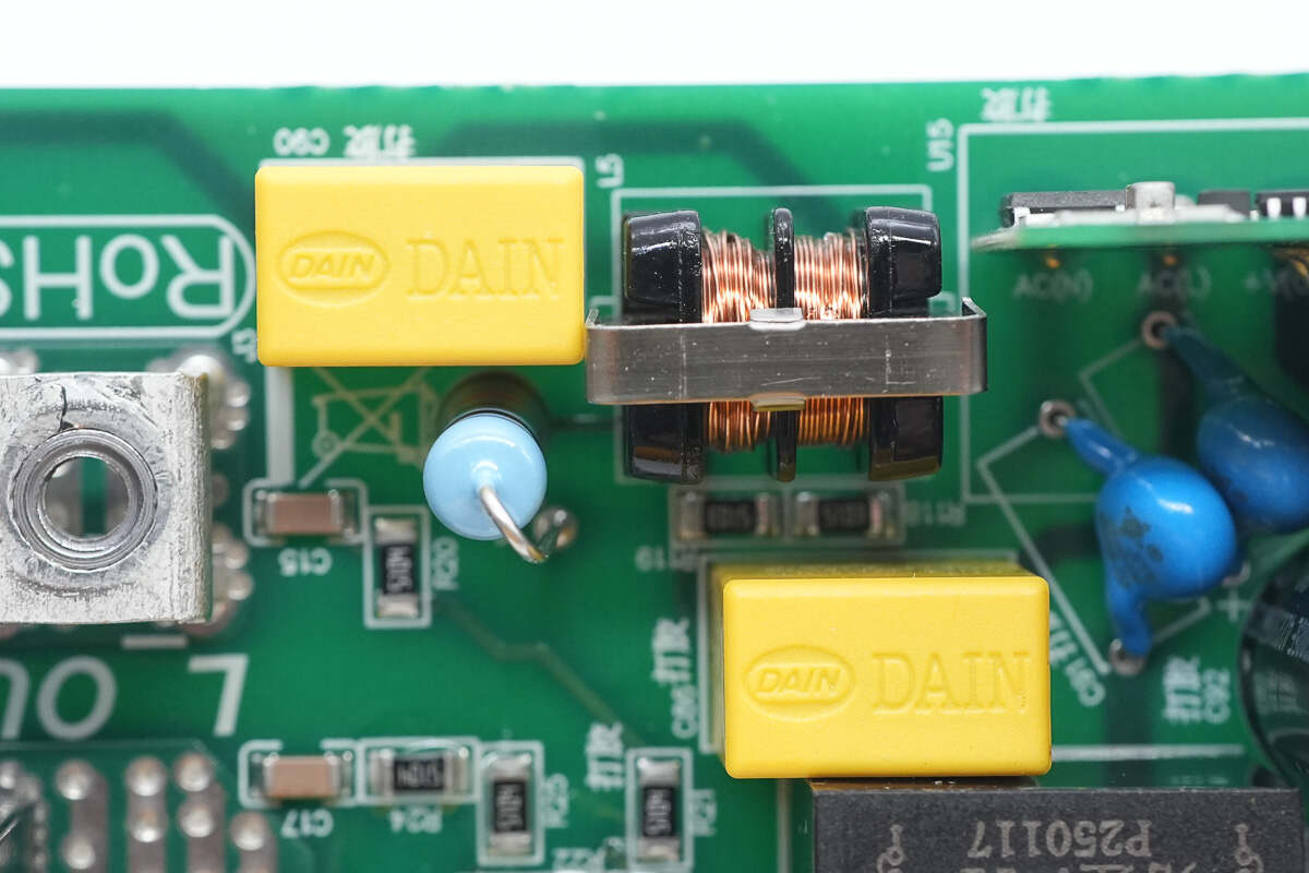

开关电源模块输入端安规X2电容和共模电感特写。
两颗安规X2电容来自岱恩,规格为0.33μF。
共模电感使用绝缘骨架绕制。

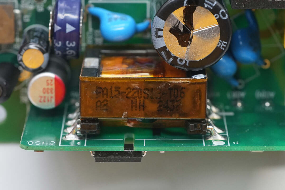

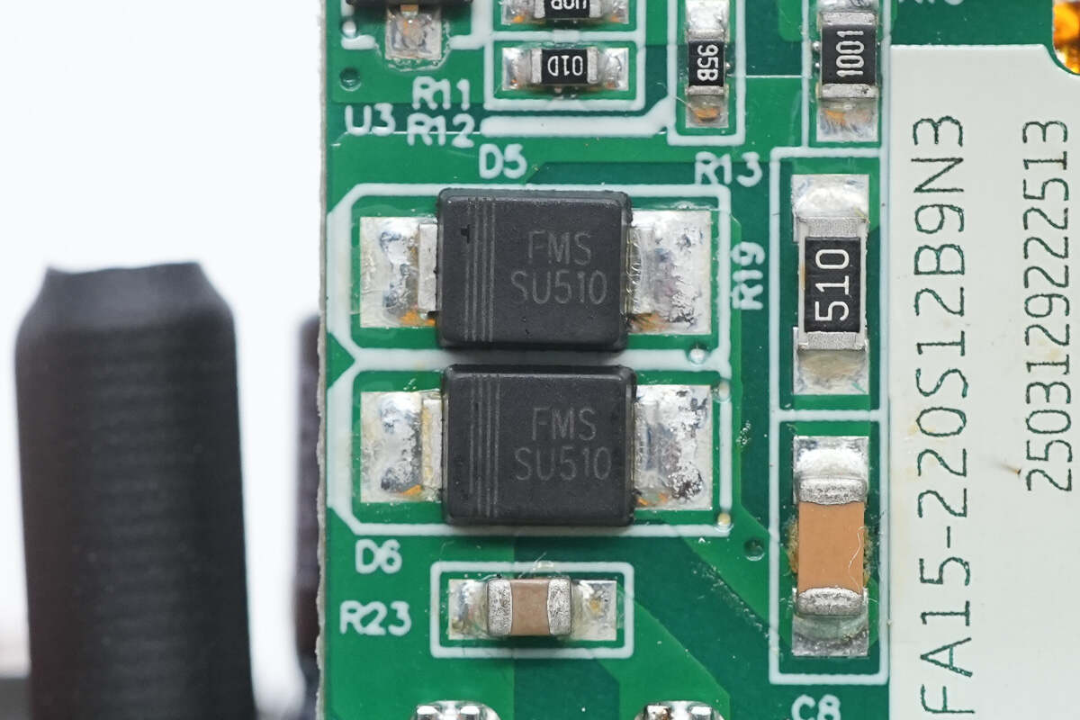

开关电源模块来自爱浦,型号FA15-220S12B9N3,支持85-305VAC或120-430VDC输入,输出功率为15W,输出电压12V,开关频率65KHz,支持短路和过流保护。

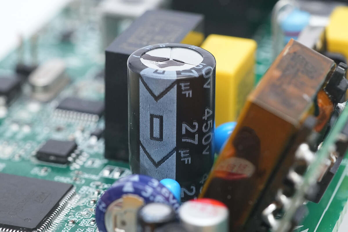

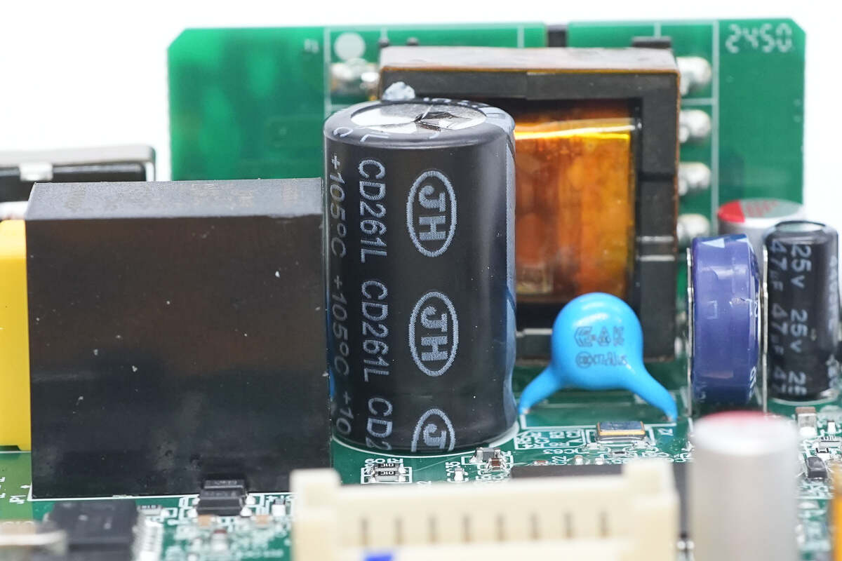

高压滤波电容来自南通江海,为CD261L系列超长寿命电解电容。
电容规格为450V27μF。

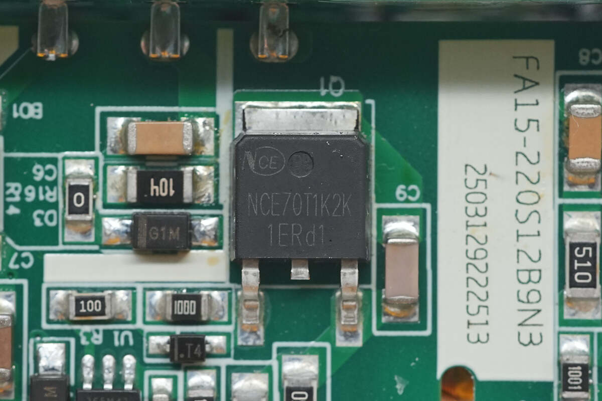

开关管来自新洁能,型号NCE70T1K2K,NMOS,耐压700V,导阻1100mΩ,采用TO-252封装。
开关变压器采用高温胶带严密缠绕绝缘。

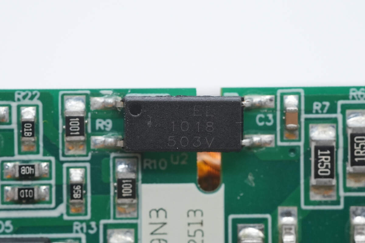

亿光EL1018光耦用于输出电压反馈。

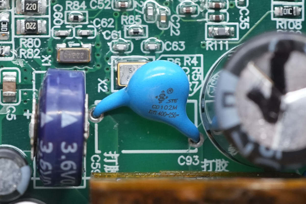

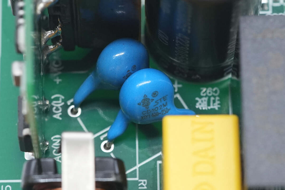

两颗蓝色Y电容来自松田电子,料号CD102M,规格为1000pF。
另一颗蓝色Y电容规格相同。
输出整流管来自美丽微,型号FU510,为超低压降肖特基二极管,规格为5A 100V,采用SMAF封装。

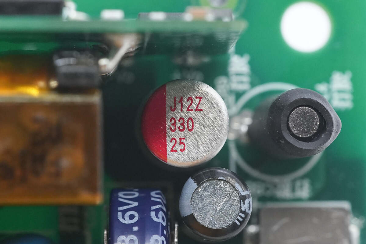

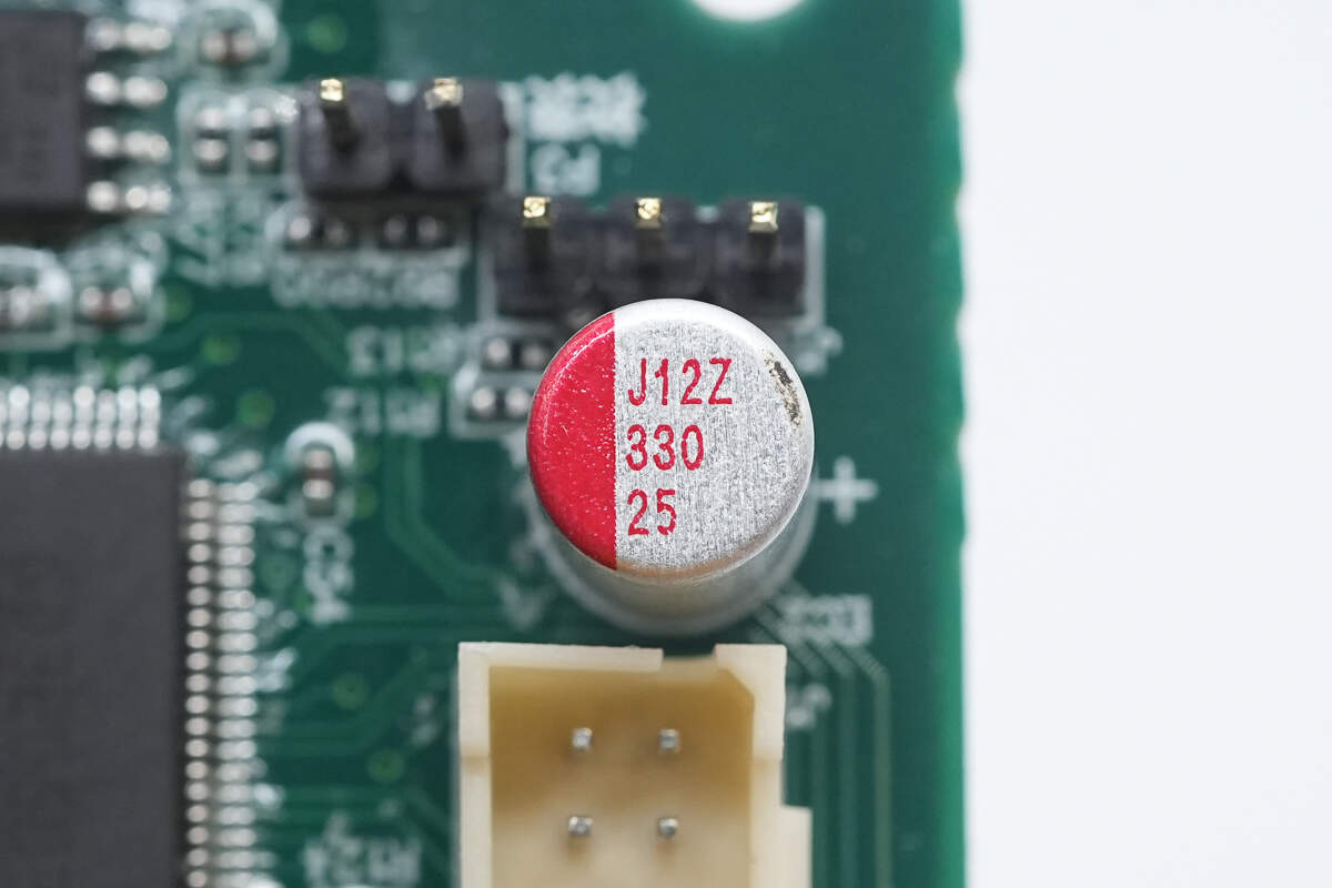

滤波固态电容规格为330μF25V。

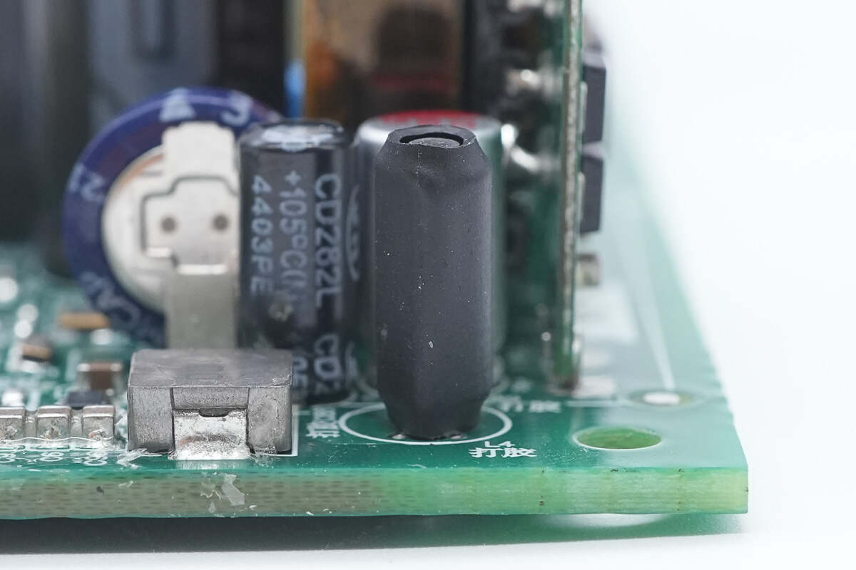

滤波电感采用热缩管包裹绝缘。
输出滤波电容来自南通江海。
规格为25V47μF。

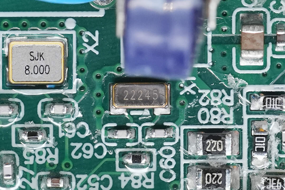

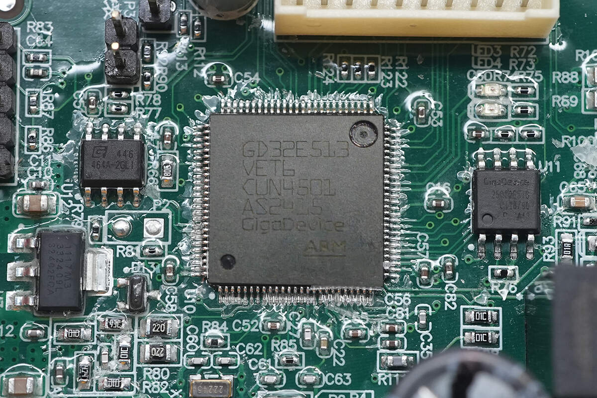

主控MCU来自兆易创新,型号GD32E513VET6,芯片内置Cortex-M33 32位内核,主频为180MHz,芯片内部集成512KB FLASH和128KB SRAM,具备I2C、SPI、I2S、CAN2.0B和USB2.0通信接口,采用LQFP100封装。
MCU外置8.000MHz贴片时钟晶振特写。
MCU外置32.768KHz贴片时钟晶振特写。

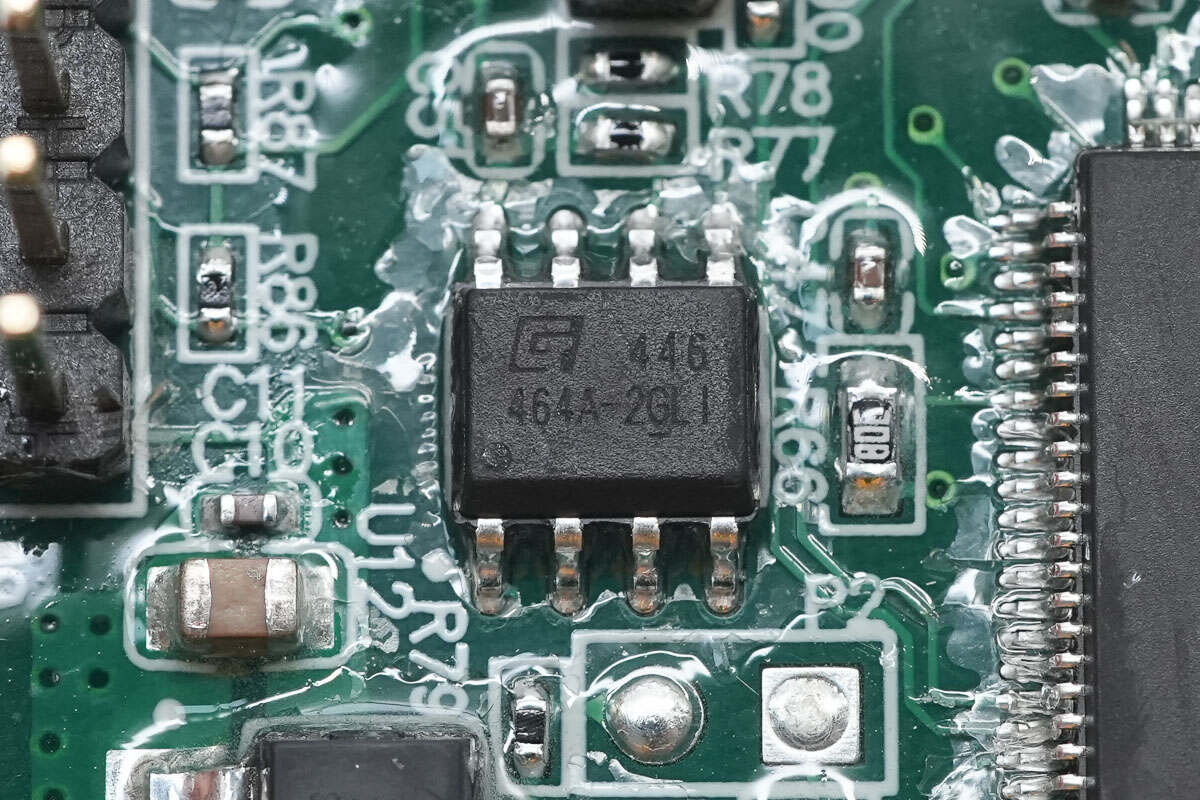

存储器来自兆易创新,型号GD25Q80E,容量为1MB,采用SOP8封装。
另一颗存储器来自聚辰,型号GT24C64A,容量为8KB,采用SOP8封装。

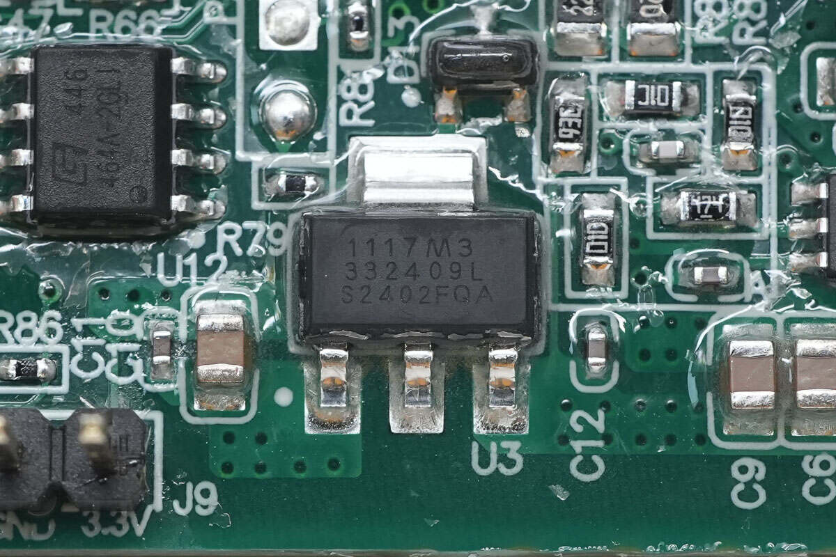

1117稳压芯片用于为MCU供电。

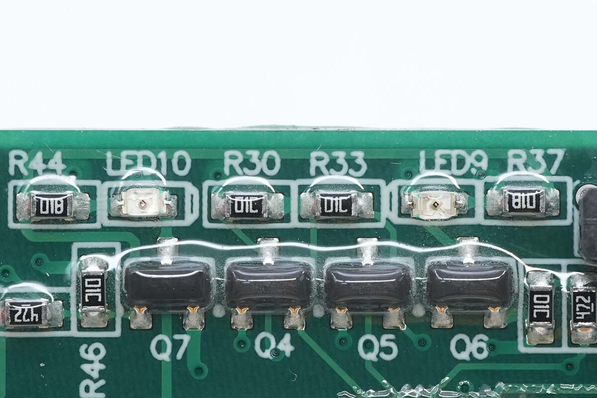

两颗贴片LED用于状态指示。

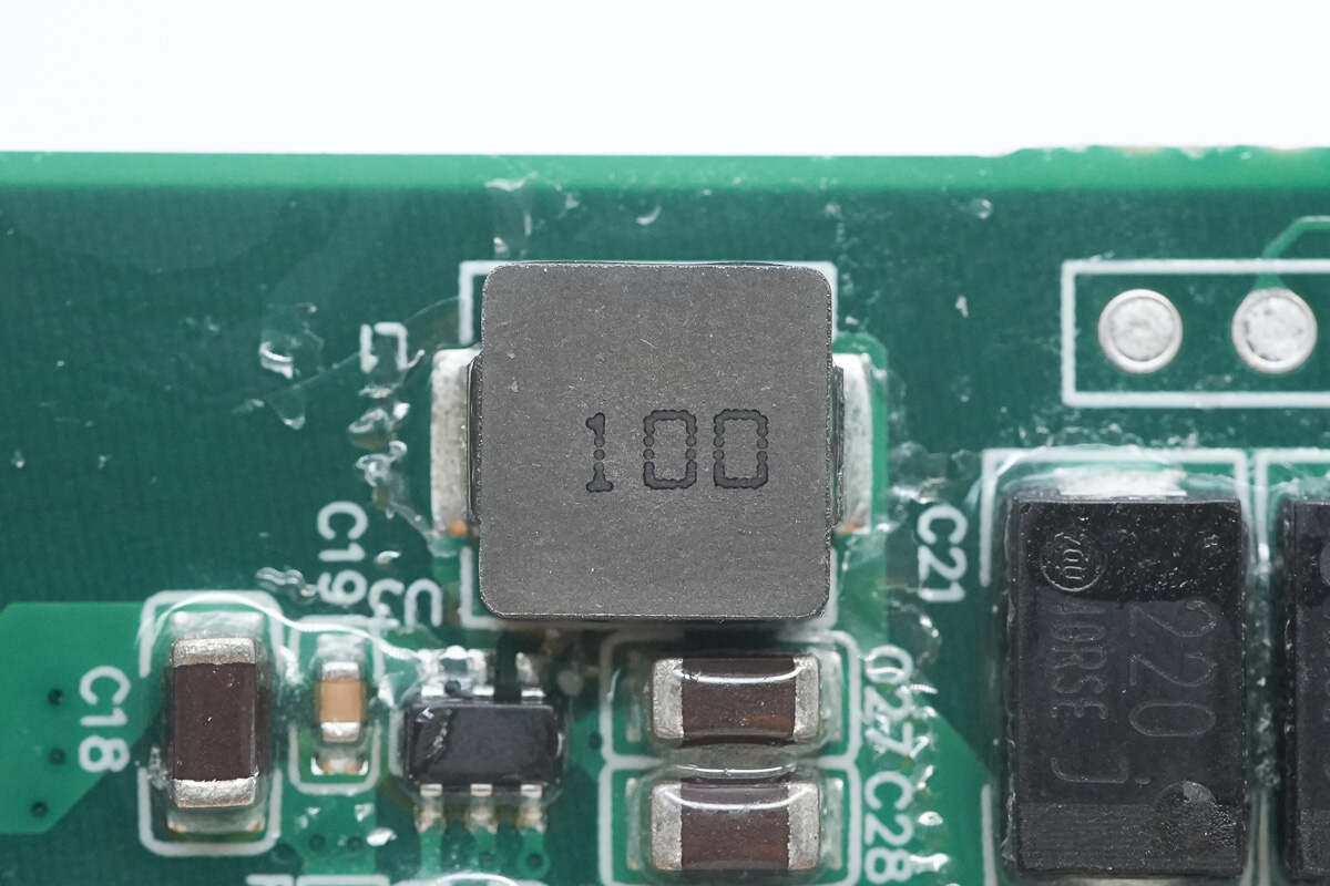

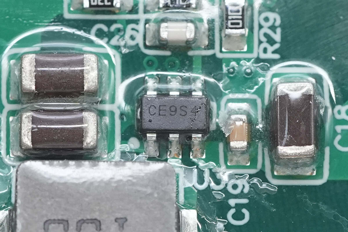

同步降压芯片来自圣邦, 丝印CE9,型号SGM61230,是一颗28V输入电压,3A输出电流的同步降压转换器,芯片内部集成66/36mΩ开关管,具备输出过流保护,输出过压保护和过热保护,采用TSOT-23-6封装。

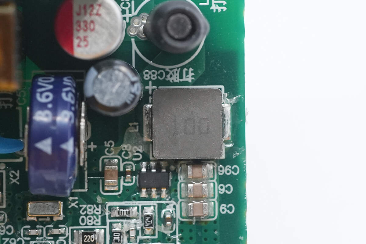

10μH合金电感特写。

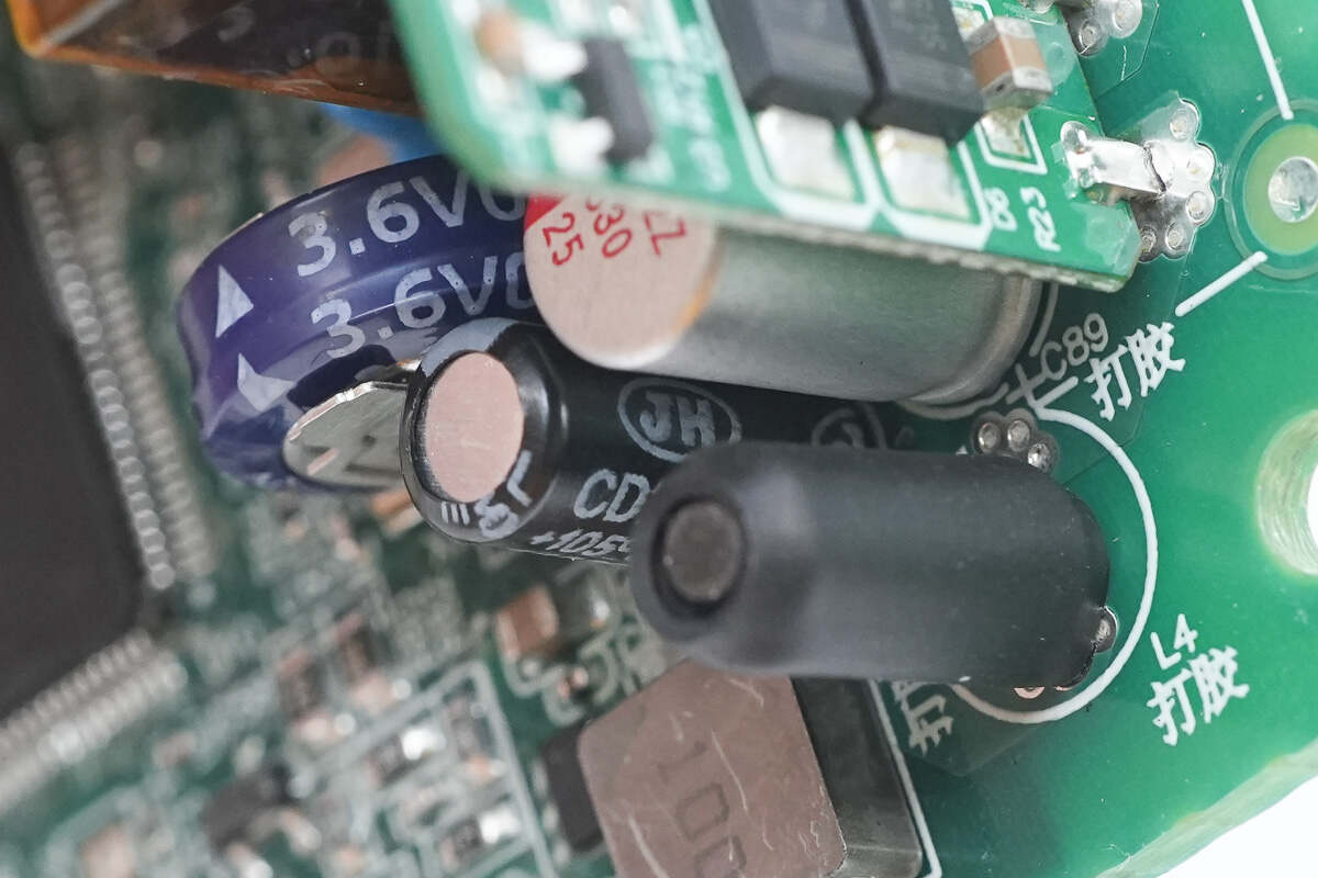

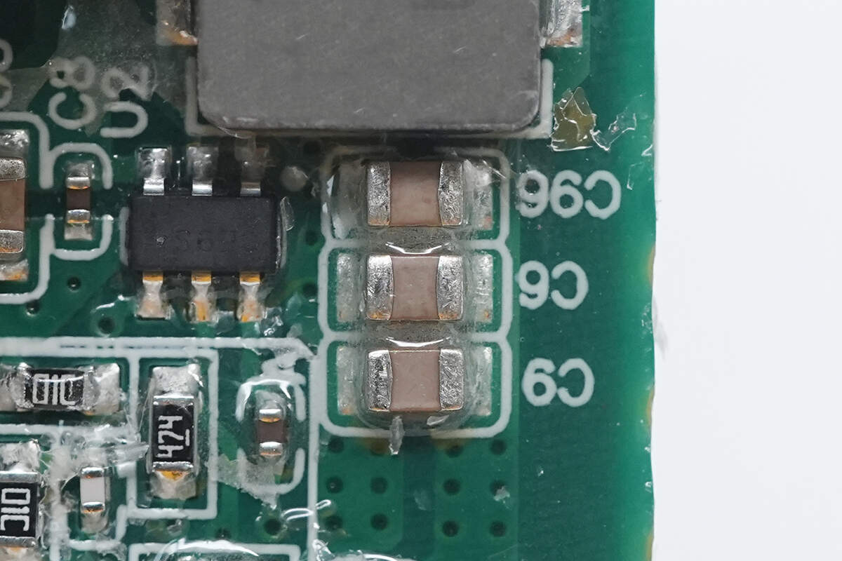

三颗MLCC电容并联用于输出滤波。

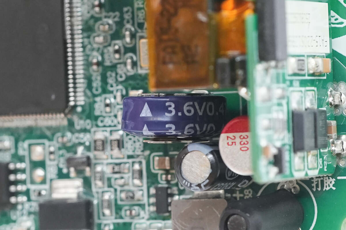

超级电容规格为3.6V0.47F。

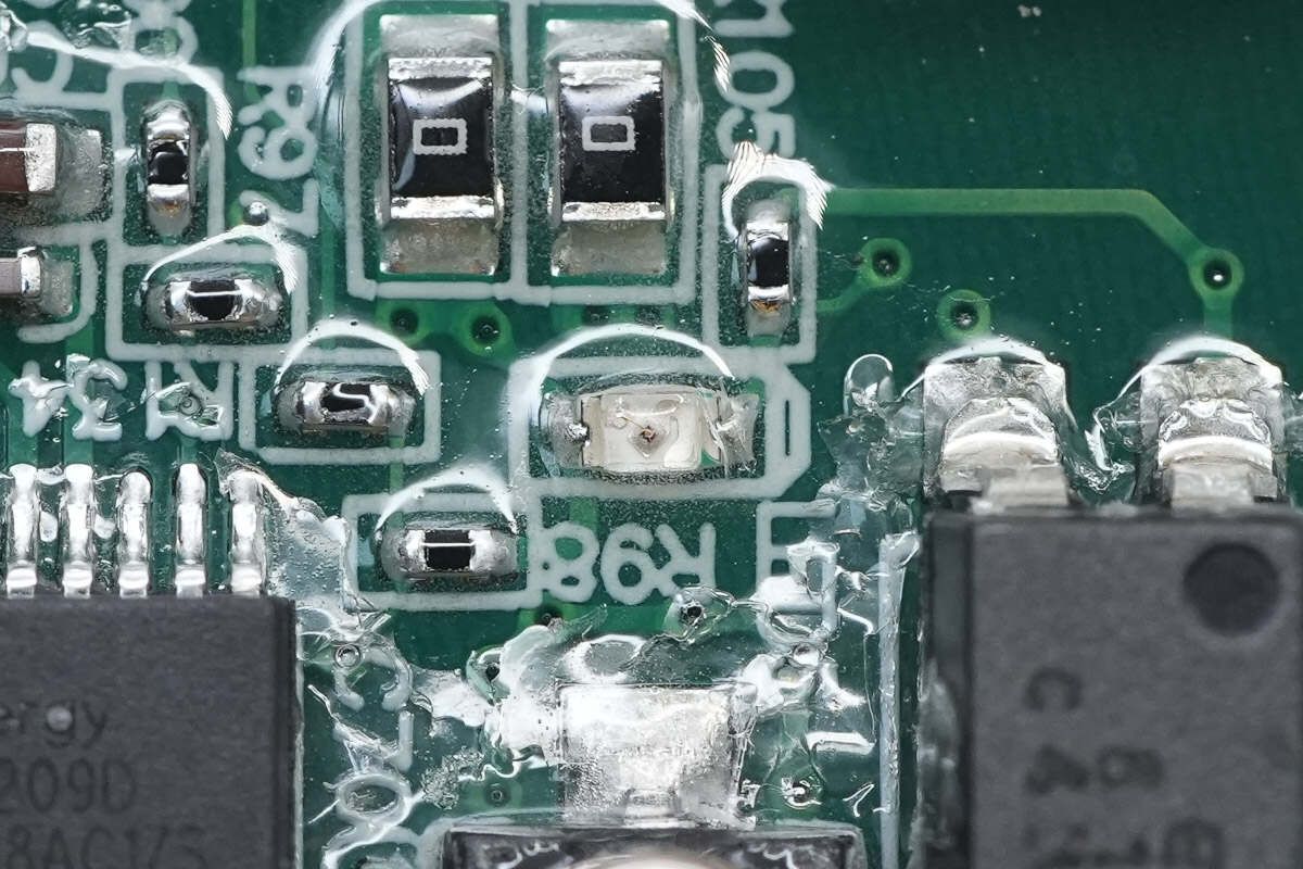

电量计量芯片来自锐能微,型号RN8209D,支持有功电能计量和无功电能计量功能,具备SPI和UART接口用于与MCU通信,采用SSOP24封装。
芯片外置3.579545MHz时钟晶振特写。
亿光EL817光耦用于脉冲信号输出。
贴片LED用于脉冲信号指示。

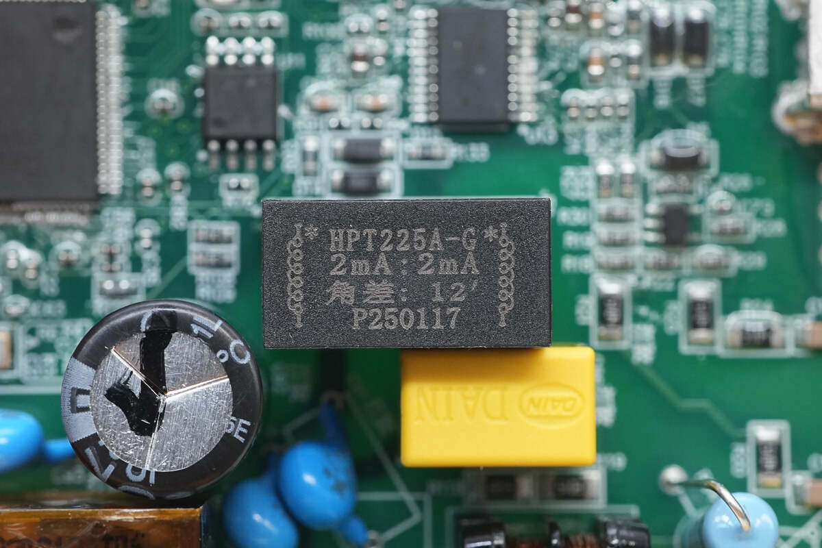

电压互感器来自霍远科技,型号HPT225A-G,为精密电流型电压互感器,用于充电桩交流输入电压检测。

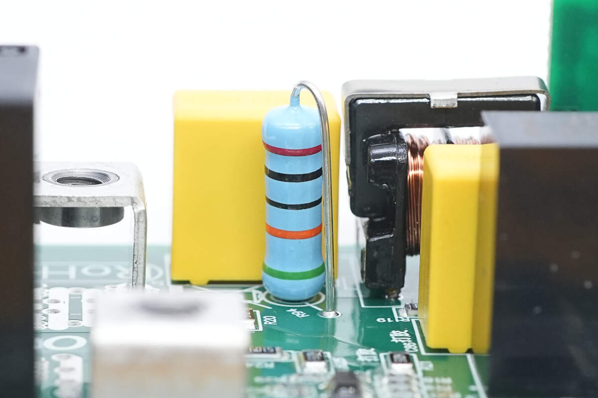

与电压互感器串联的电阻特写。

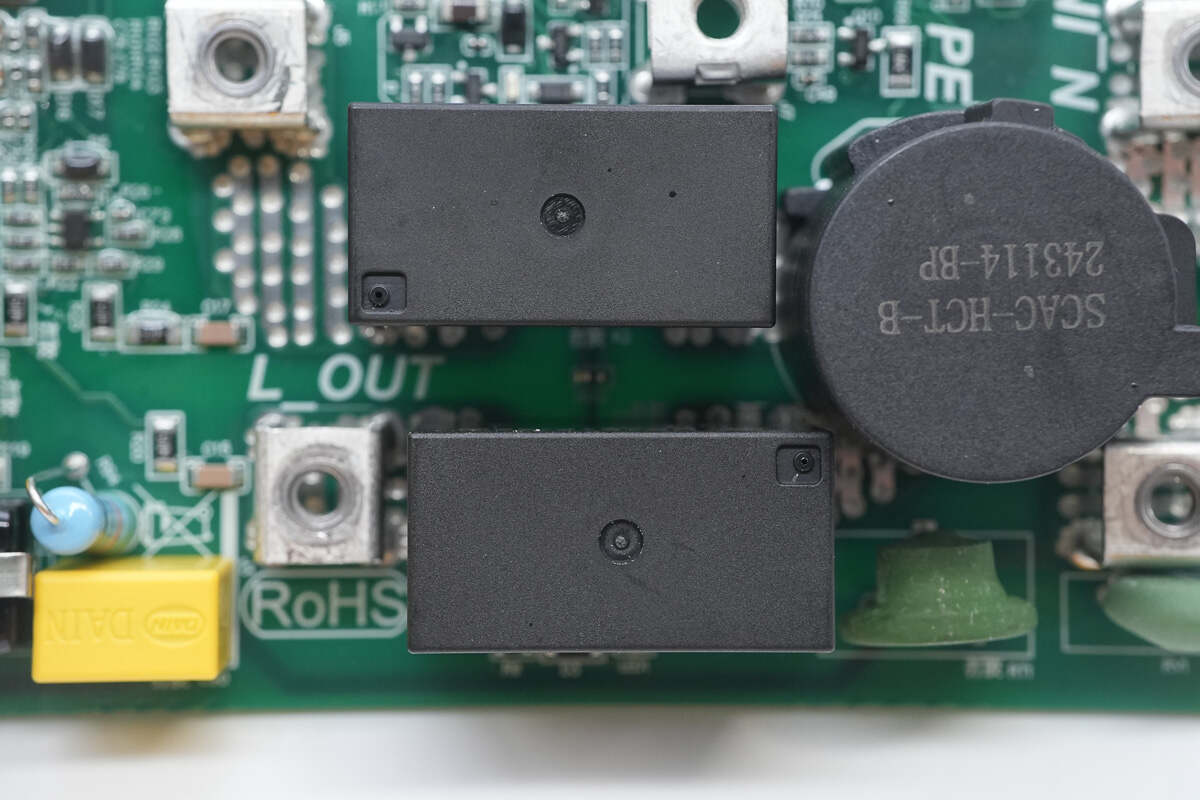

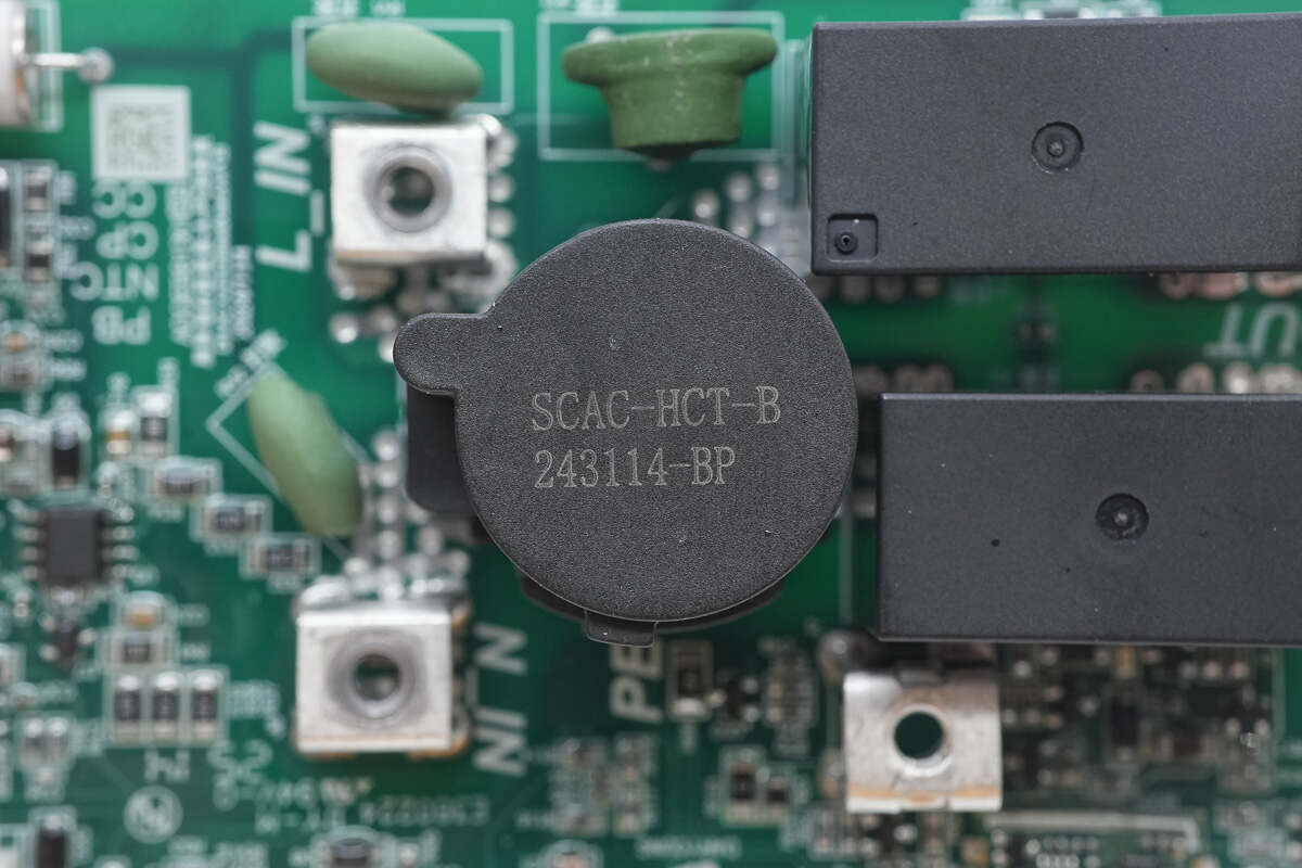

一体式电流互感器丝印SCAC-HCT-B,用于充电电流和漏电电流检测。

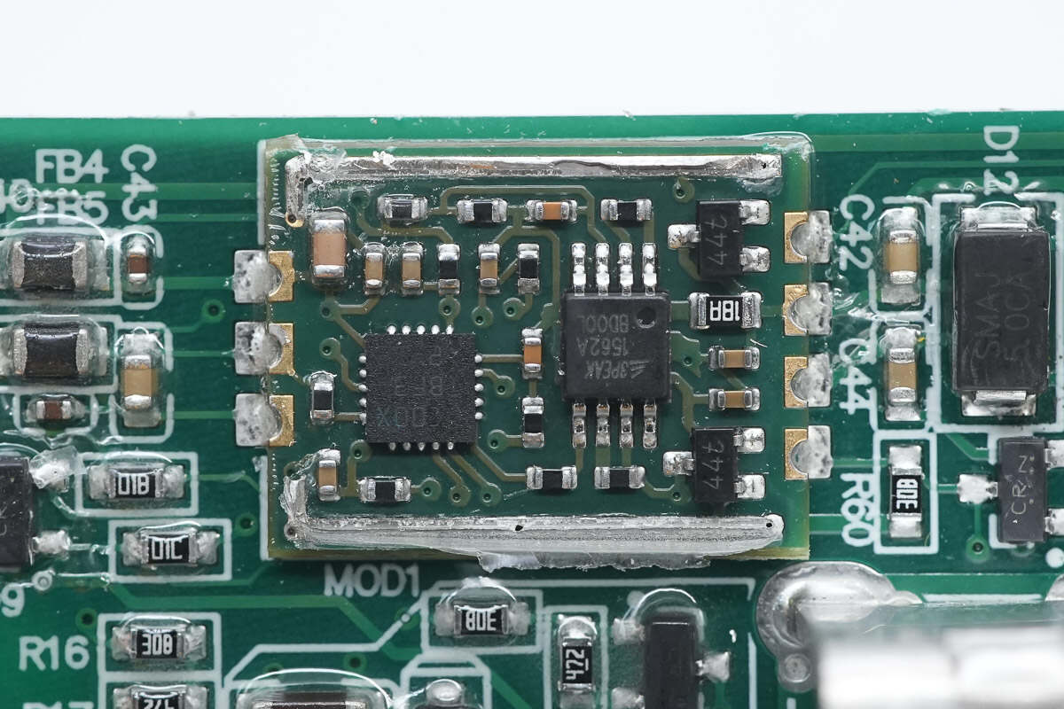

漏电保护模块型号MC001 006-M1J。
模块内置两颗芯片。

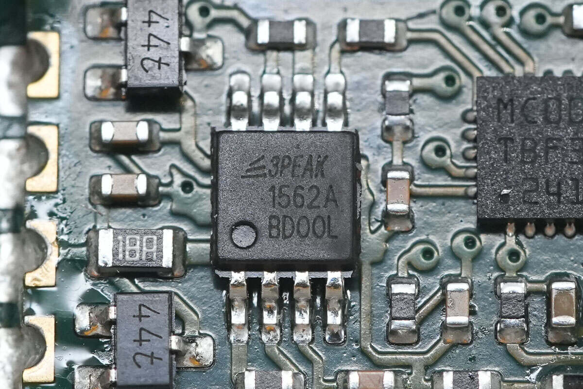

运放芯片来自思瑞浦,型号TP1562A,是一颗支持轨对轨输入输出的双运放,支持-40~125℃工作温度,采用MSOP8封装。
模块内置一颗丝印MC00XTFB3A的芯片。
为模块供电的稳压芯片来自思瑞浦,丝印L5K,型号TPL820F20,支持42V输入电压,输出电压为5V,输出电流200mA,采用SOT89封装。

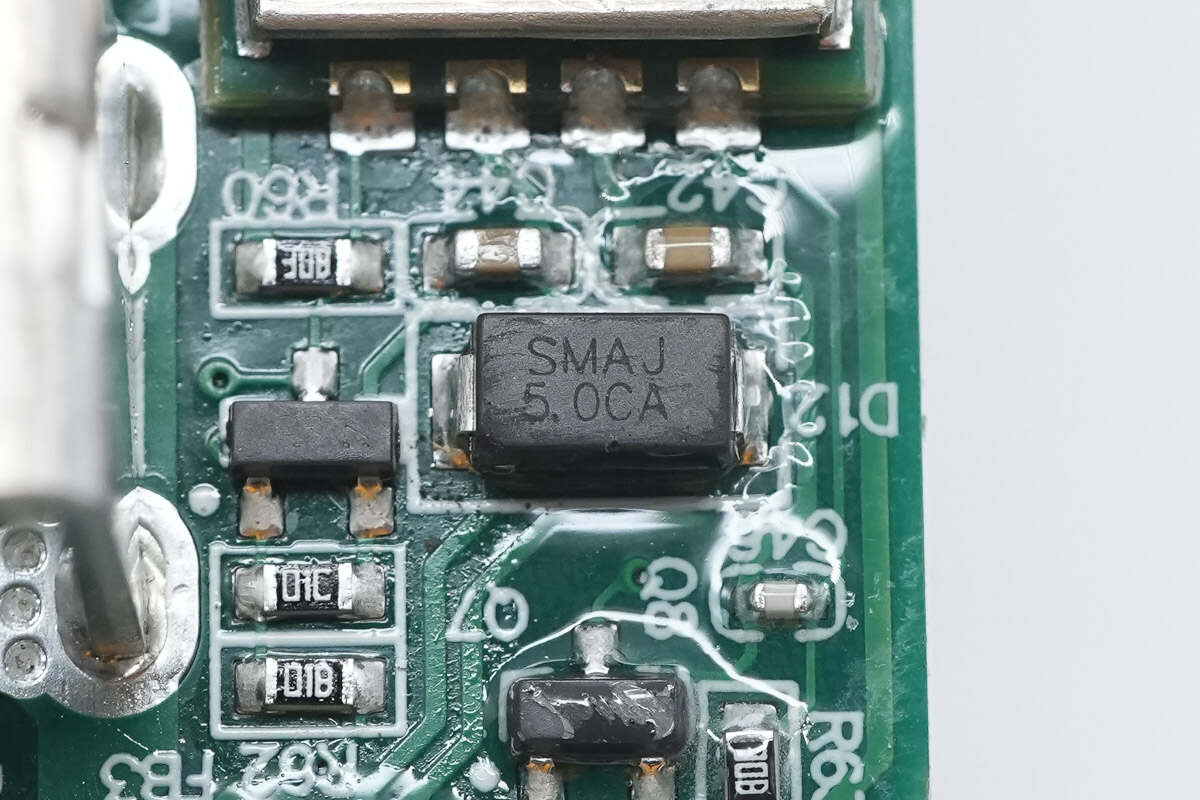

模块输入端设有TVS进行过压保护,型号SMAJ5.0CA,工作电压为5V。

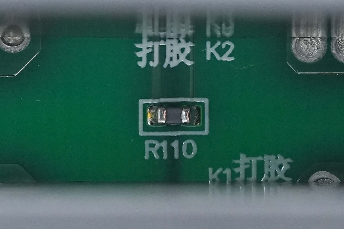

在两颗继电器之间设有NTC热敏电阻。
NTC热敏电阻特写,用于继电器温度保护功能。

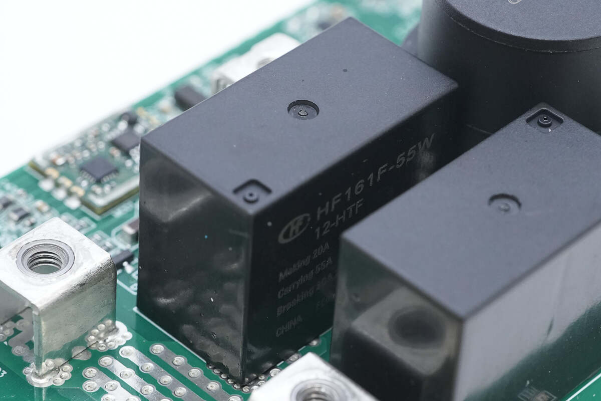

用于控制充电输出的继电器来自宏发,型号HF161F-55W/12-HTF,为小型大功率继电器,内置一组常开触点,负载能力为55A 277VAC,线圈电压为12V。

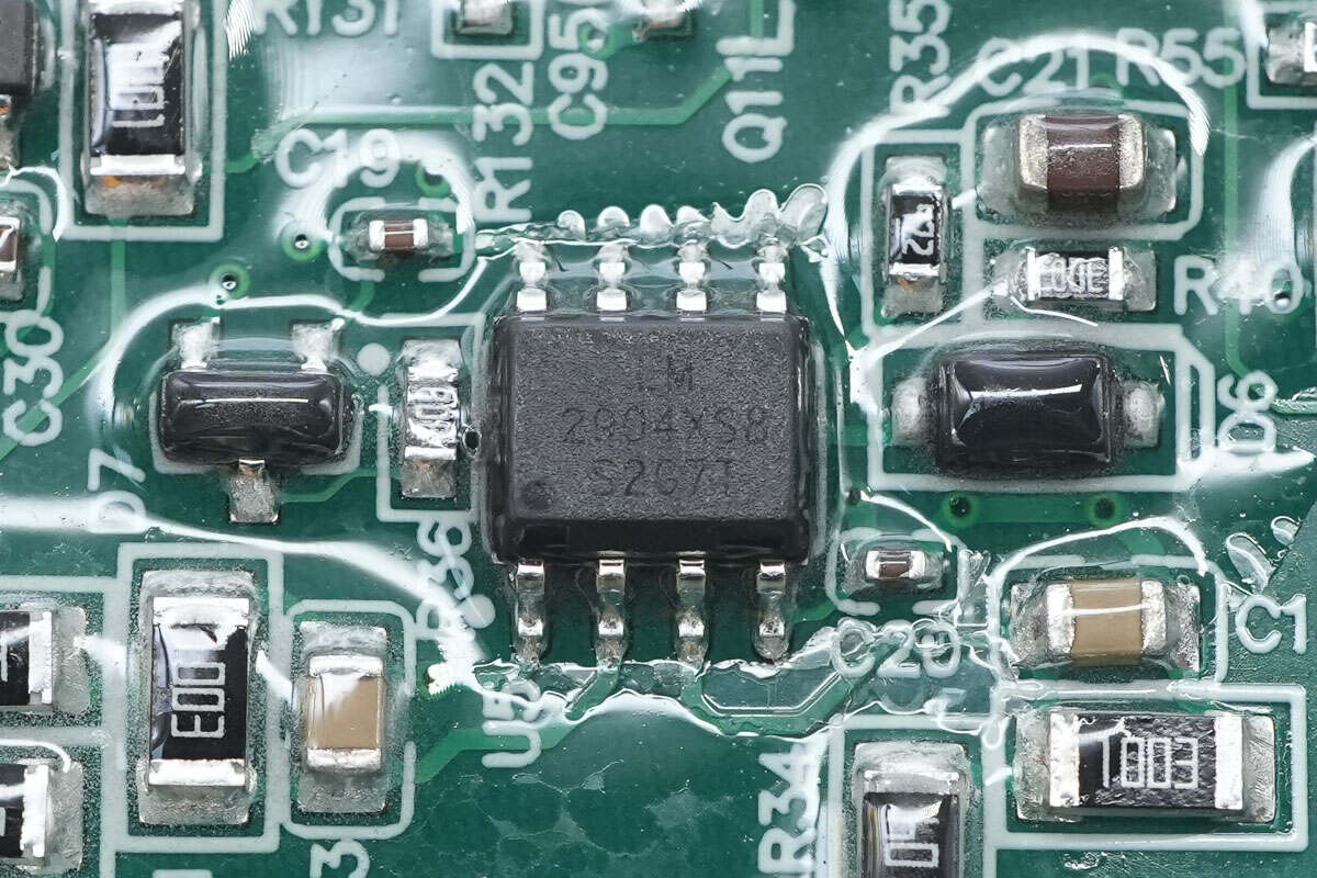

圣邦LM2904双运放用于输入电压检测。

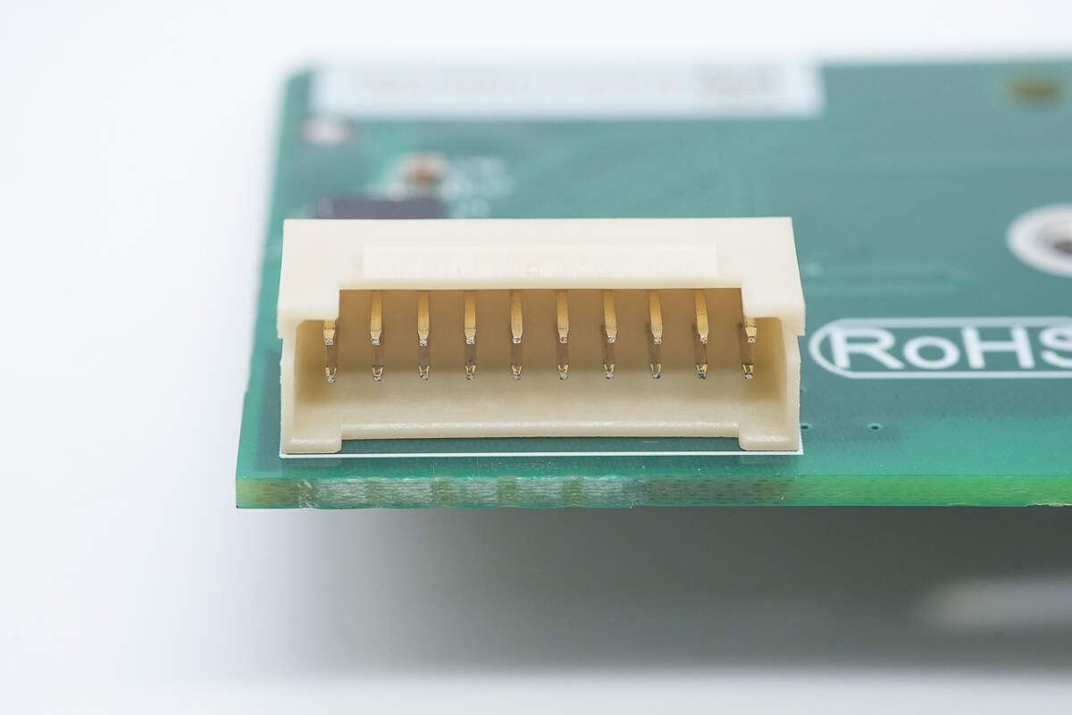

连接到上层小板的接线端子特写。

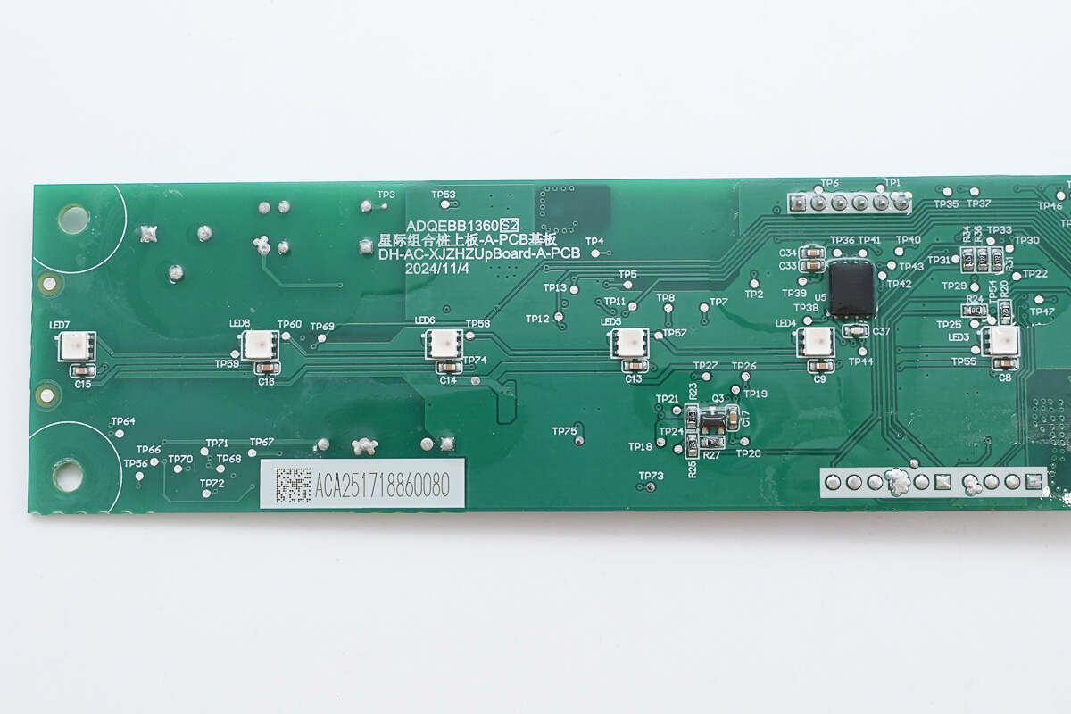

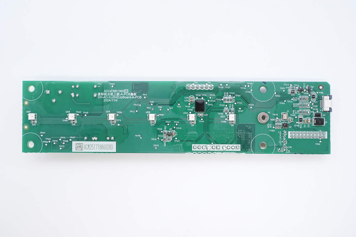

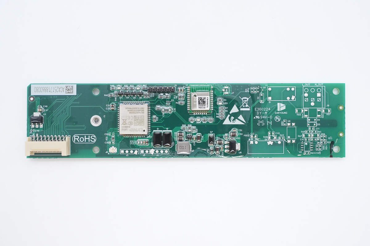

上层小板设有贴片LED灯和E-SIM卡芯片。
另一面设有4G通信模块和蓝牙模块。

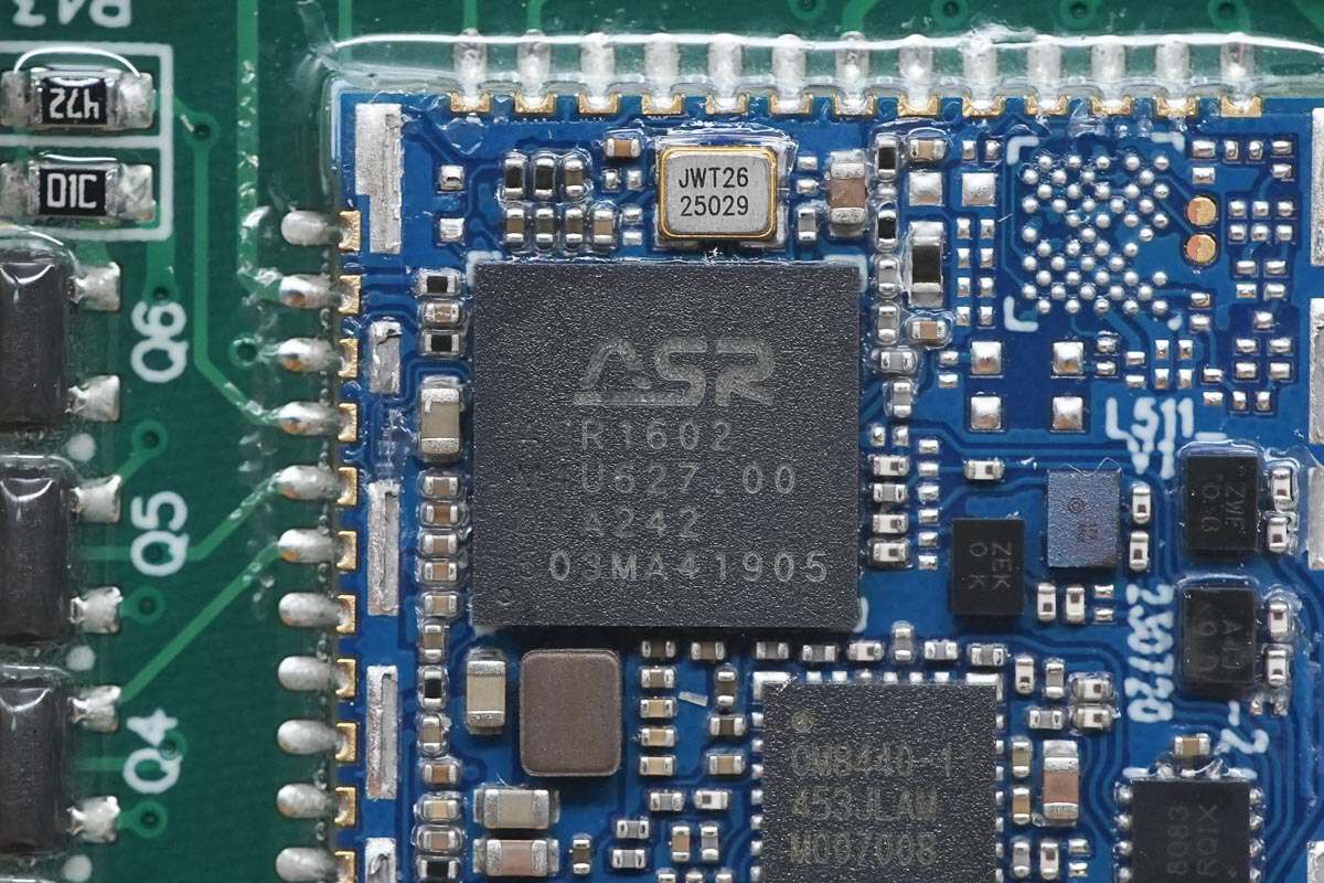

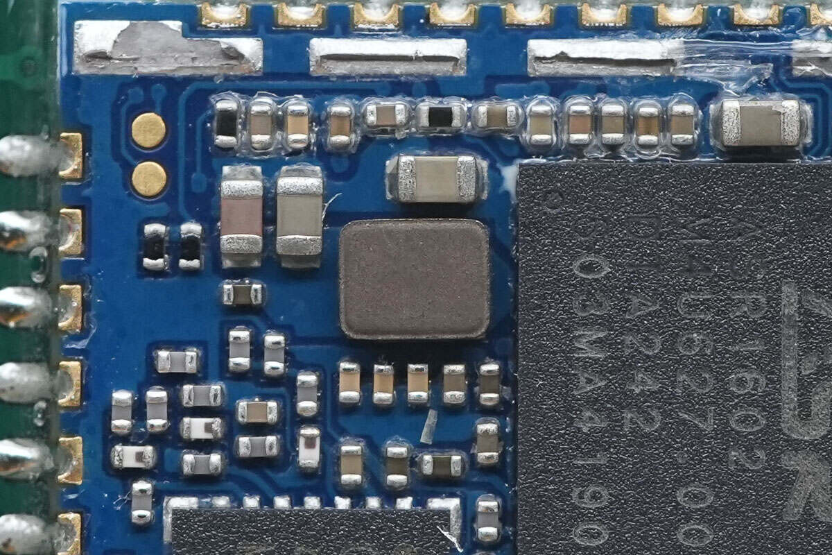

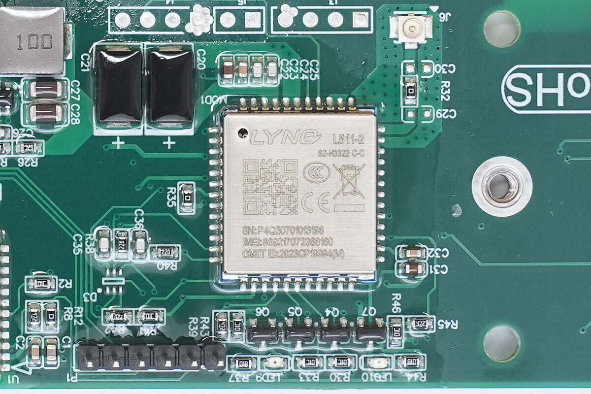

无线通信模块来自移柯通信,型号L511-2,用于充电桩4G联网,实现手机APP远程控制功能。
模块内部设有主控芯片、功放芯片、滤波器和天线开关。
主控芯片来自ASR翱捷科技,型号ASR1602,芯片内部集成处理器,存储器,并具备多种物联网外设接口。芯片支持openCPU方案,降低开发难度和开发成本。

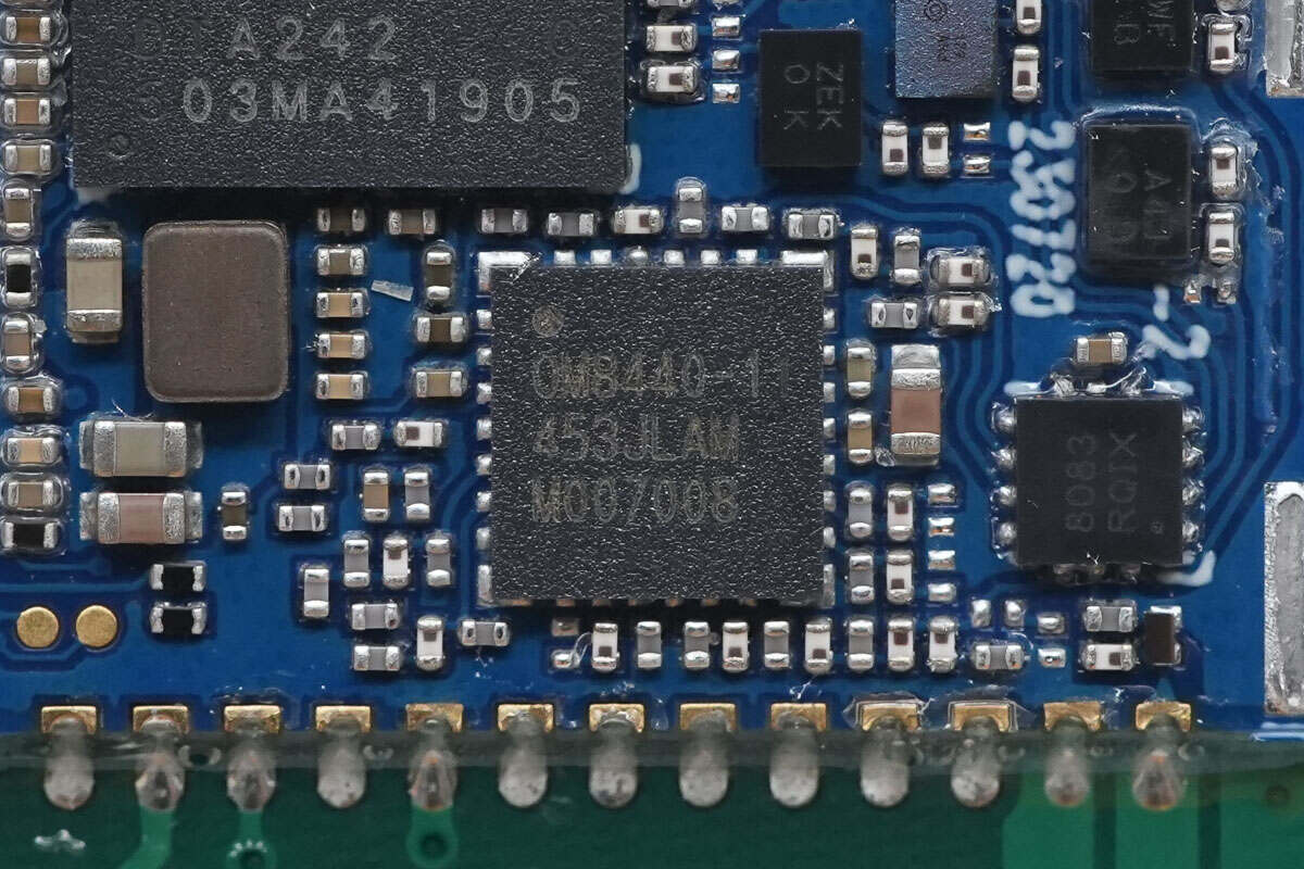

前端芯片来自昂瑞微,丝印OM8440-1。

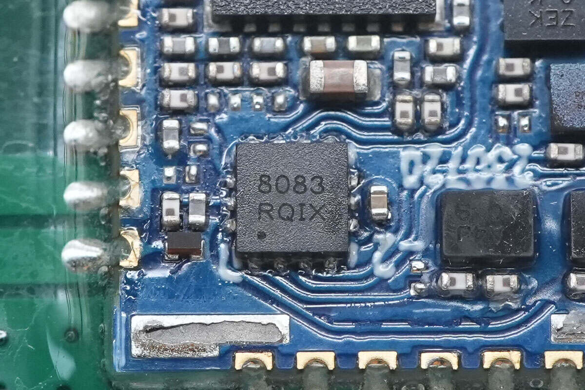

丝印8083的天线开关特写。

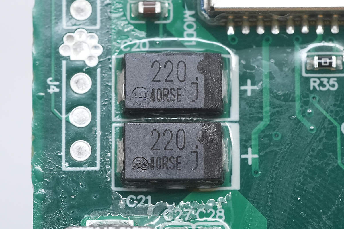

两颗滤波电容规格为220μF6.3V。

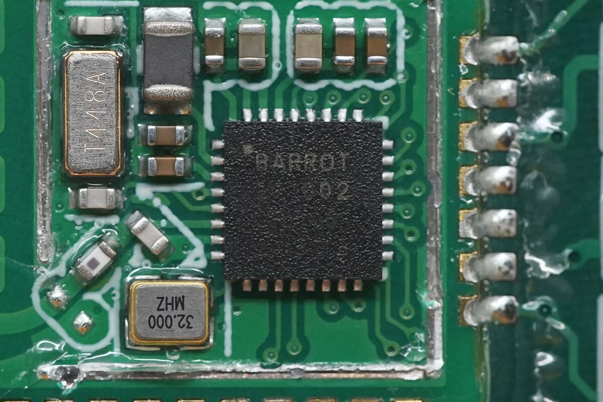

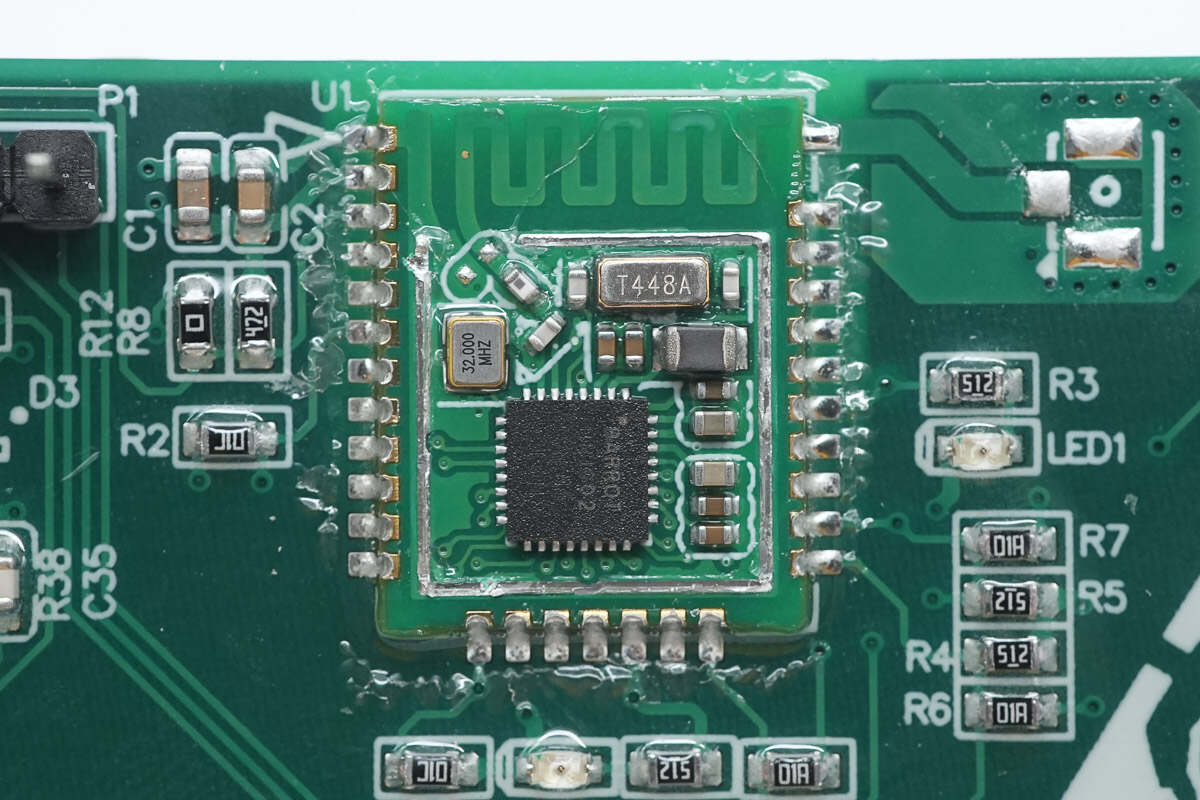

蓝牙通信模组来自百瑞互联,型号BR2602e-u2,模组支持蓝牙V5.1单模式,用于手机连接控制。
模块内置主控芯片和贴片晶振。
主控芯片来自百瑞互联,型号BR1002,内部集成32位 RISC MCU,集成蓝牙基带和射频收发器,采用QFN32封装。

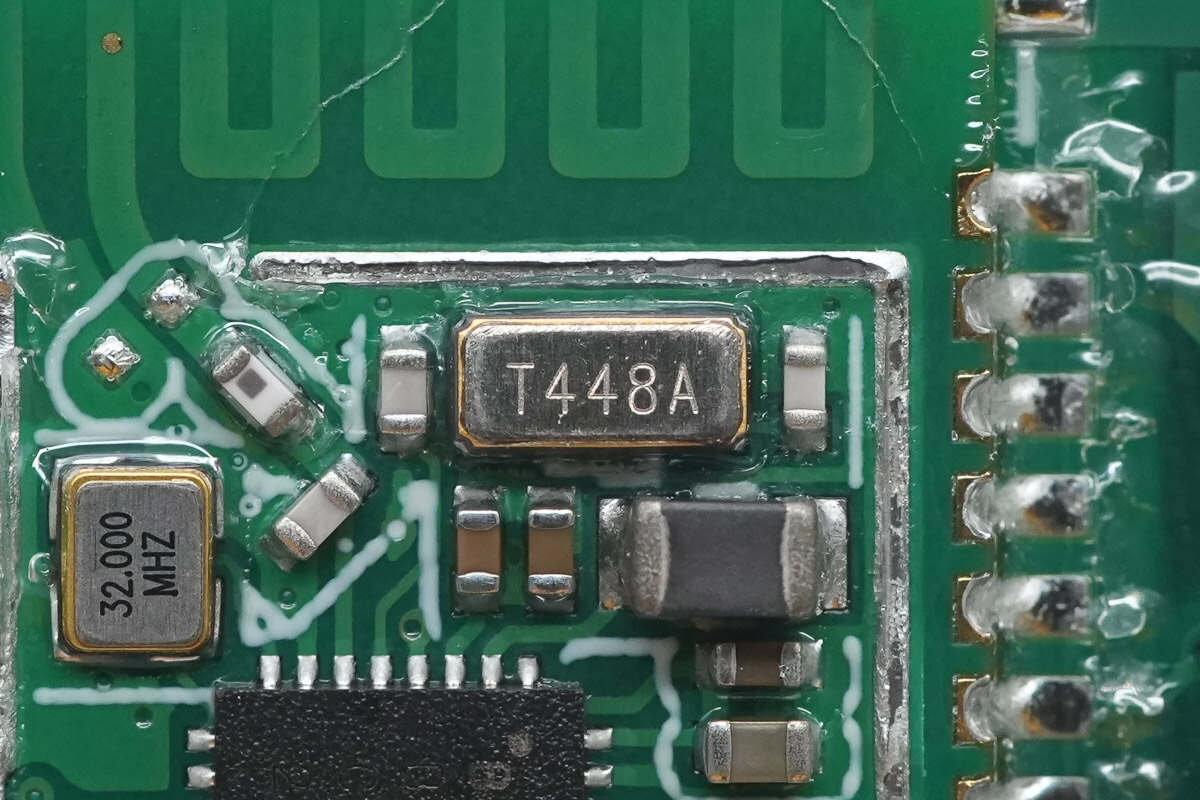

32.000MHz时钟晶振特写。
32.768KHz时钟晶振特写。
小板焊接RGB LED和E-SIM卡芯片。

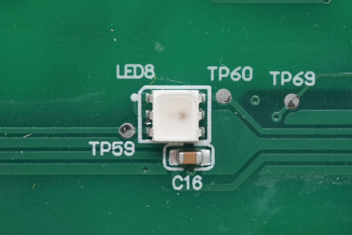

RGB LED用于通电状态和充电状态指示。
E-SIM卡芯片丝印B4600103。

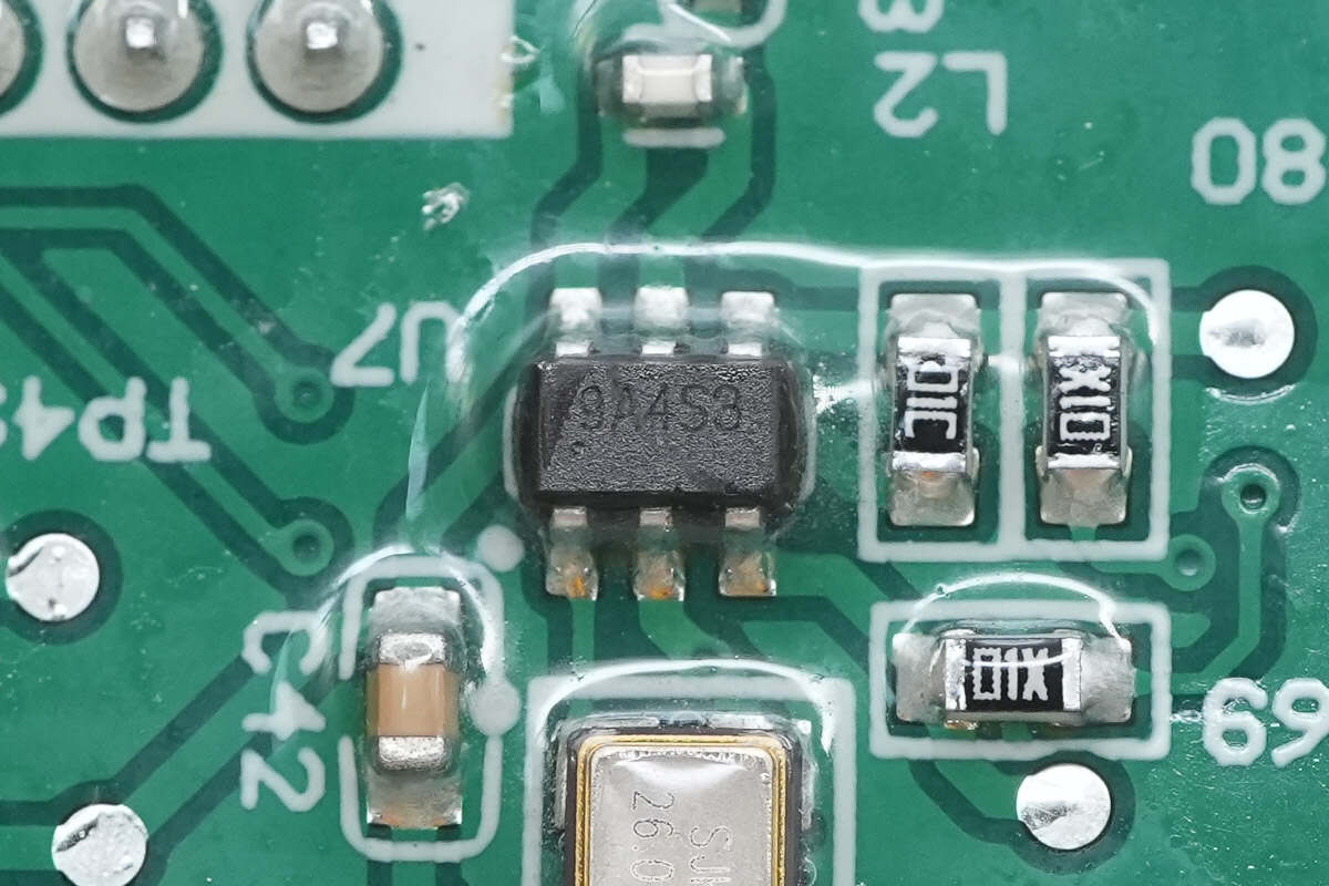

射频通信芯片来自华普微,丝印9A,型号CMT2119A,是一颗FSK/OOK发射芯片,采用SOT23-6封装。

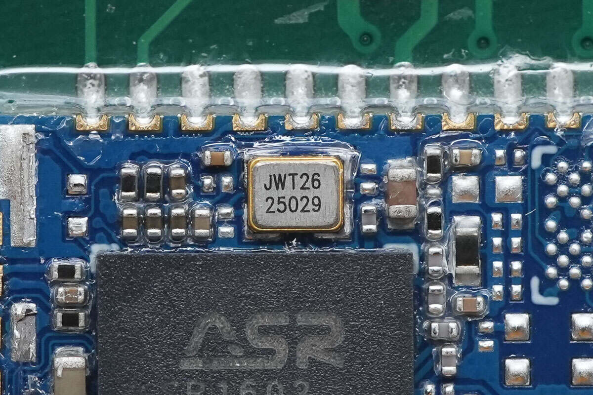

芯片外置26.000MHz时钟晶振特写。

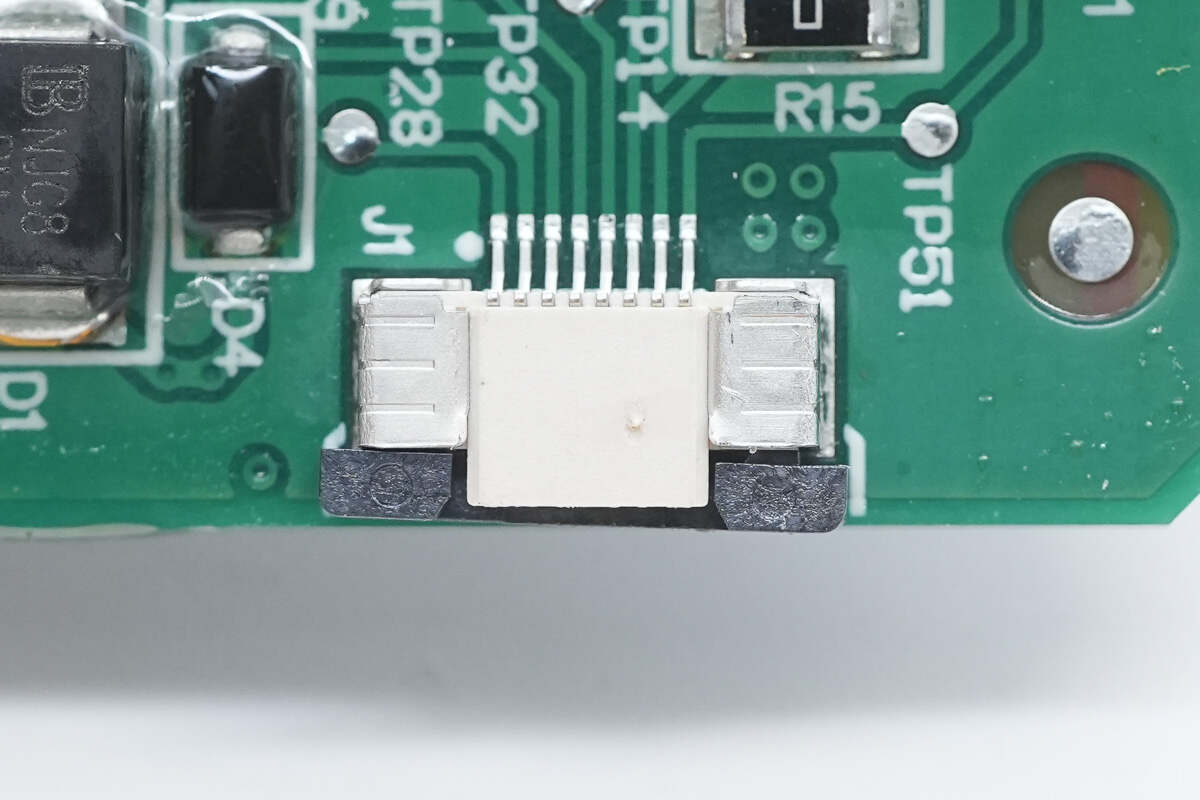

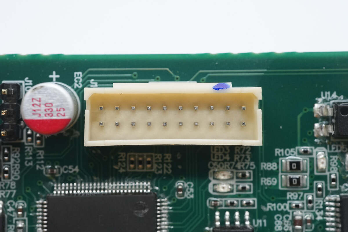

连接到底部PCBA模块的排线插座特写。
连接液晶屏的排线插座特写。

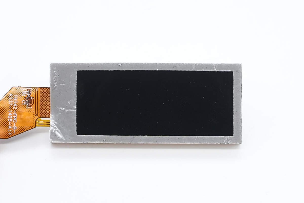

液晶屏幕特写,粘贴泡棉密封防尘。

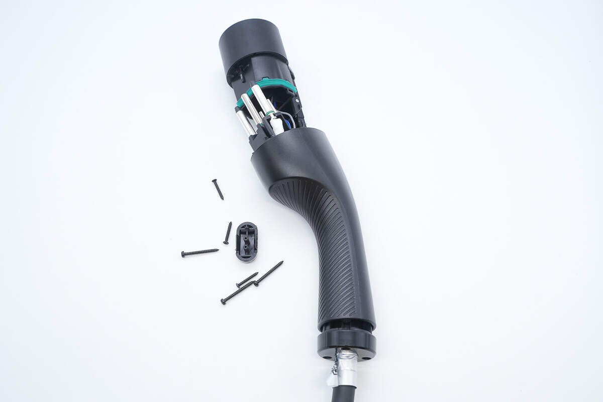

最后来拆解充电枪,拧下固定螺丝,分离充电枪插头和手柄。

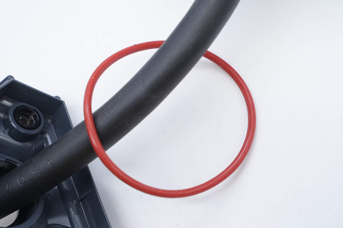

插头外壳与手柄之间设有绿色橡胶密封圈。
在锁扣内部设有开关,用于检测是否插入到位,通过导线连接。

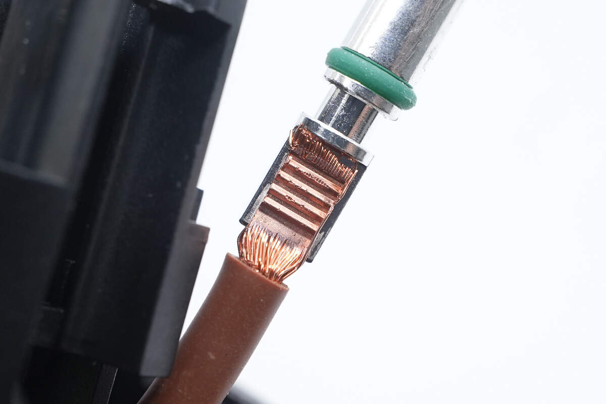

充电枪插针设有密封圈,防止水汽渗入。
插针焊点外套热缩管保护。
插针采用超声波焊接代替传统压接,温升更低不易氧化,使用更加安全。
全部拆解一览,来张全家福。

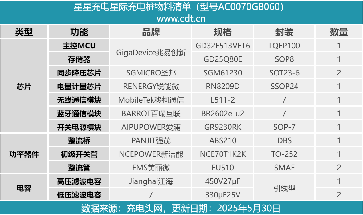

最后附上星星充电星际智能充电桩的核心物料清单,方便大家查阅。
