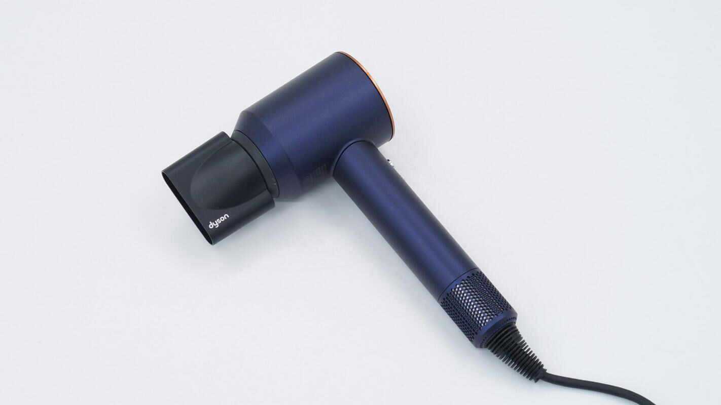

充电头网采购了戴森HD15高速吹风机,这款吹风机为藏青铜配色,吹风机内置戴森第九代数码马达,转速高达每分钟11万转,马达直径仅1元硬币大小,安放在手柄内部。戴森HD15吹风机具备三档风速和四档温度设置,并具备一键冷风按键,使用简单方便。
吹风机配有防飞翘顺发风嘴,柔和风嘴,顺滑风嘴和造型风嘴,满足多种造型需求。戴森智能温控技术在出风口设有热感应器,能够迅速调节温度,避免头发过热损伤。下面就带来戴森HD15高速吹风机的拆解,一起看看内部的设计和用料。

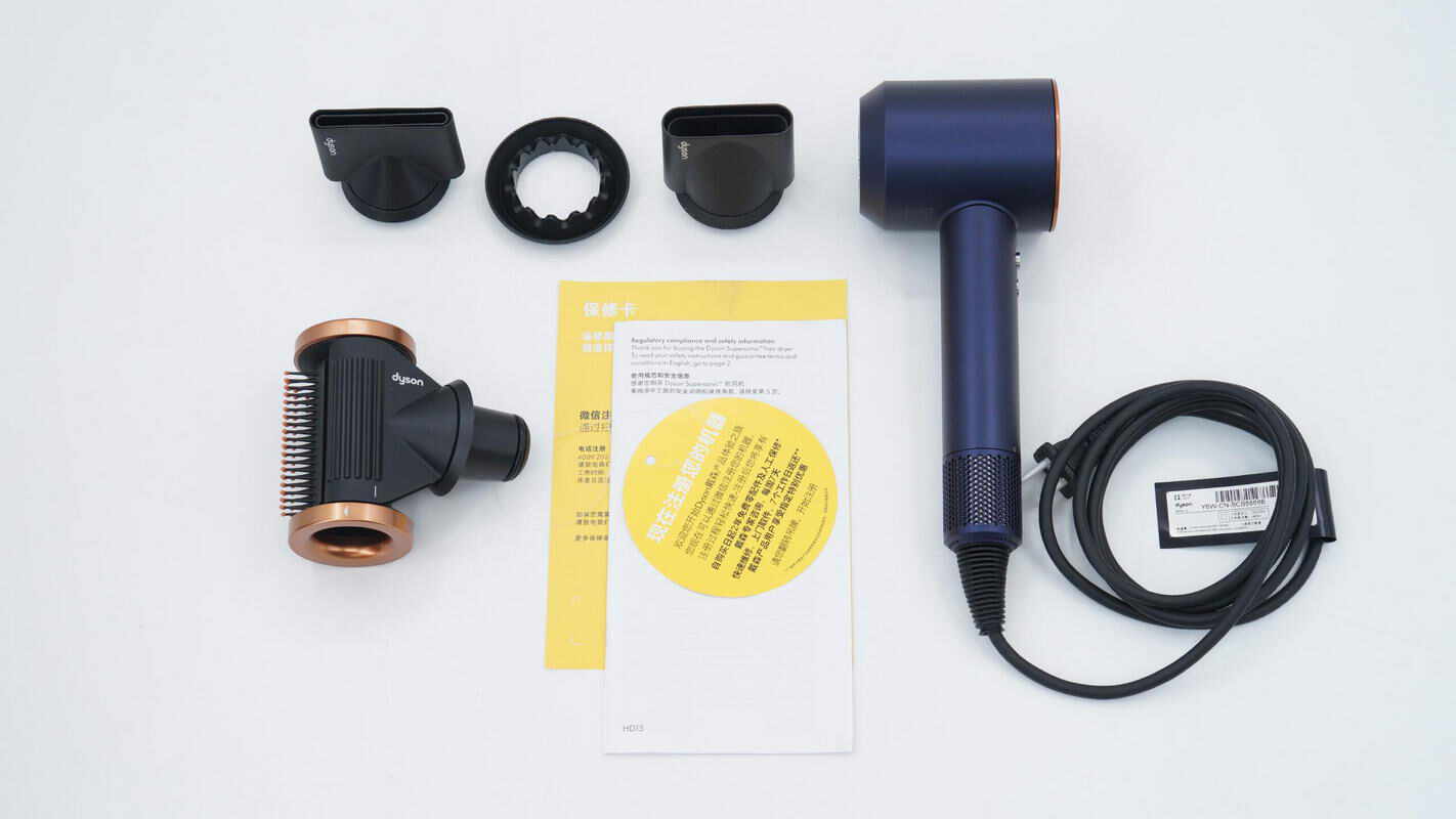

包装内含吹风机本体、四种风嘴以及使用说明书保修卡。

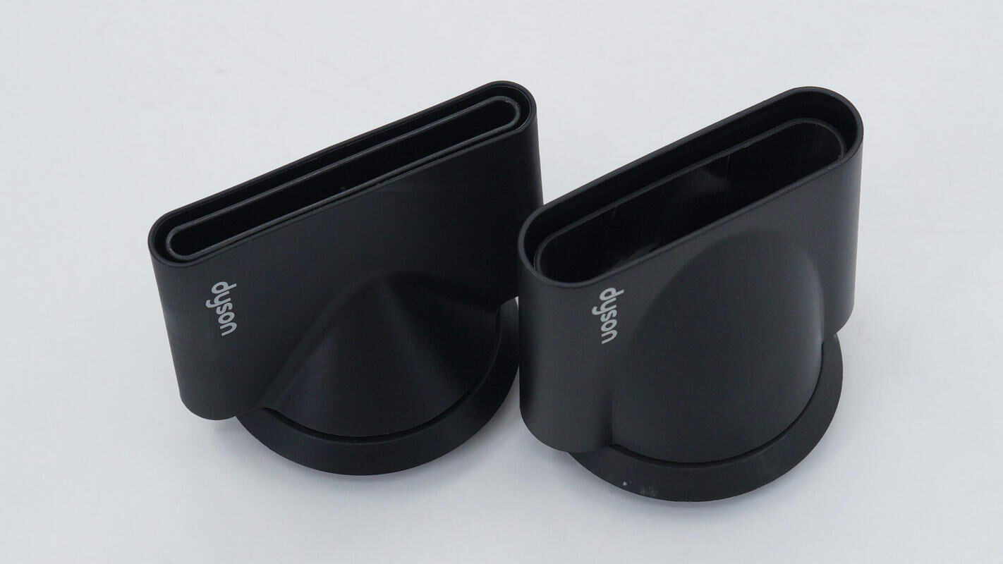

吹风机附带的柔和风嘴特写。
吹风机还附带造型风嘴和顺滑风嘴。
吹风机附带的防飞翘顺发风嘴特写。

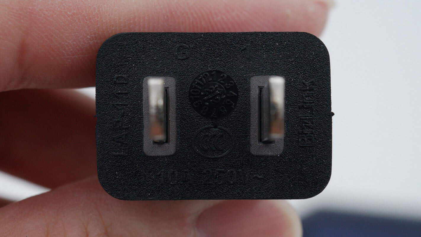

吹风机自带两脚插头电源线,连接端做了抗弯折保护设计。
插头为国标两脚插头,规格为10A 250V。

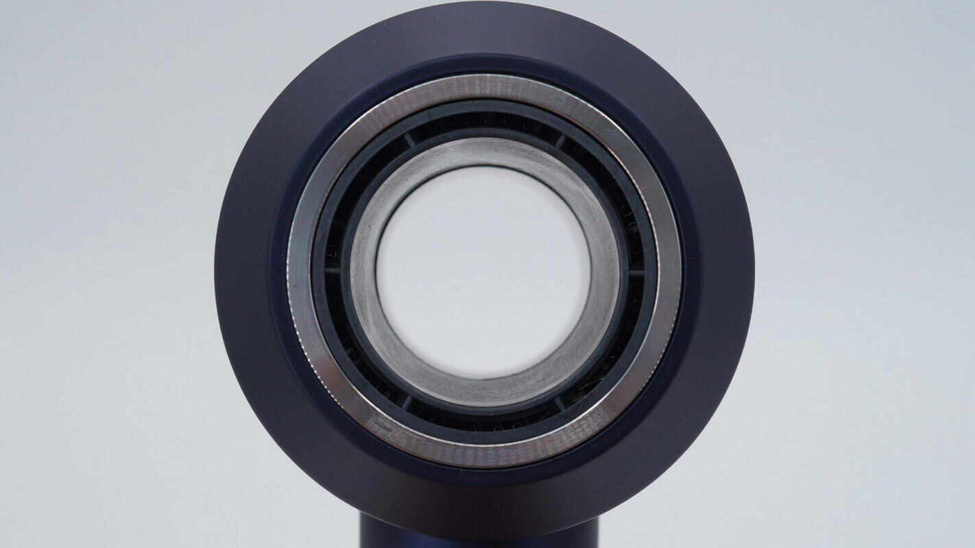

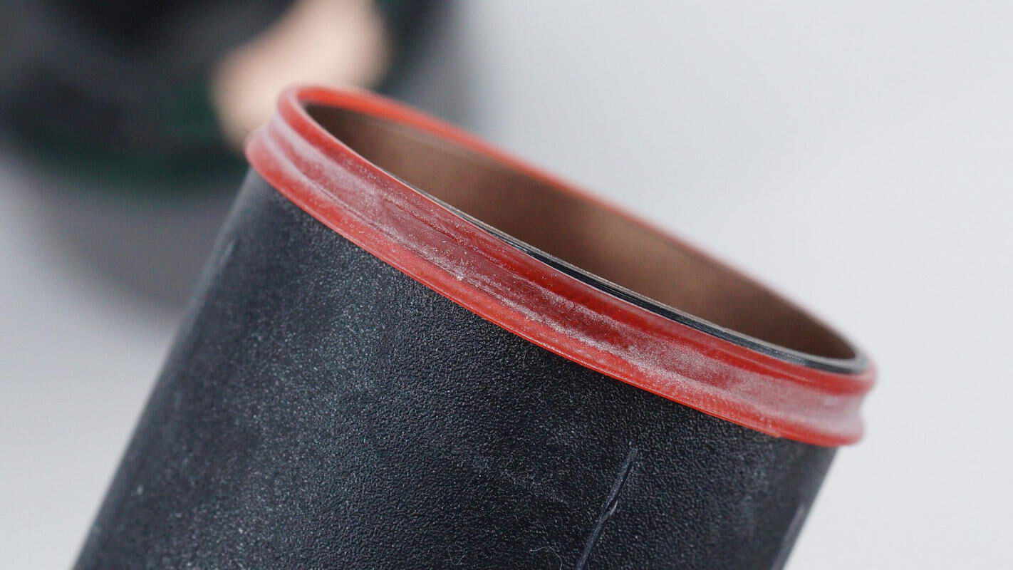

吹风机出风口外侧设有铁环用于吸附风嘴,中心为贯通设计。

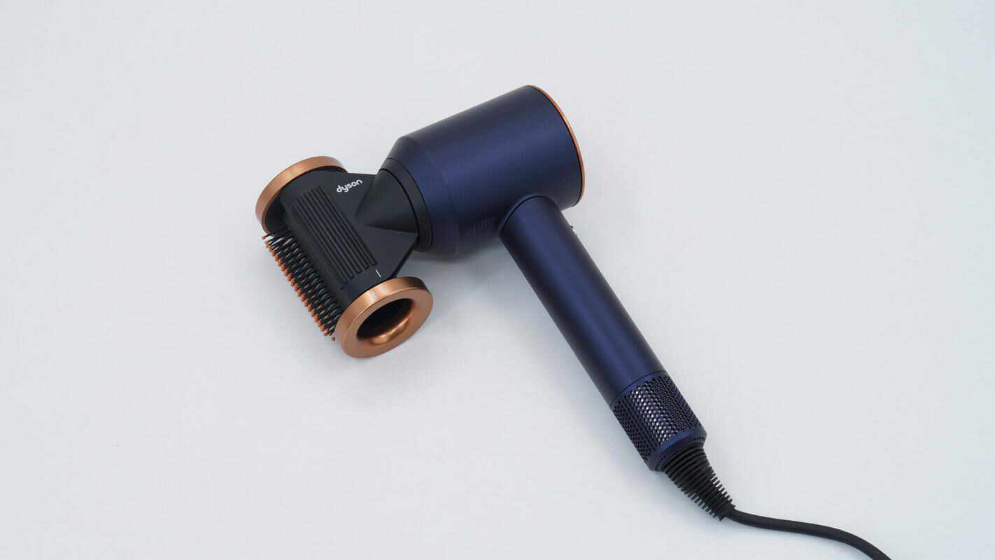

吹风机组装造型风嘴场景一览。

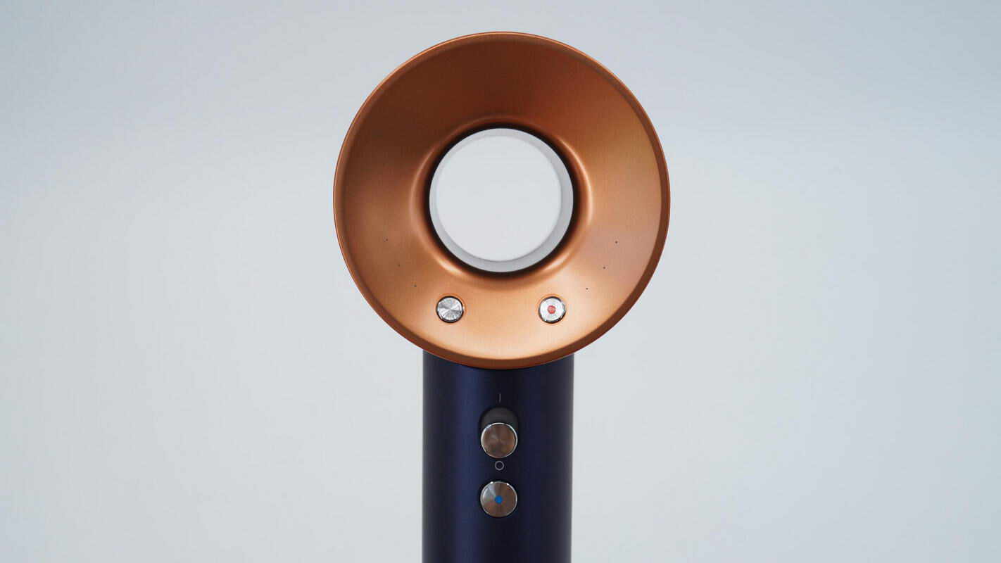

吹风机背面进风口设有功能按键和指示灯。
进风口左侧设有风速调节按钮和指示灯。
右侧设有温度调节按钮和指示灯。

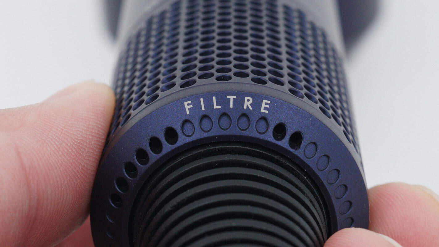

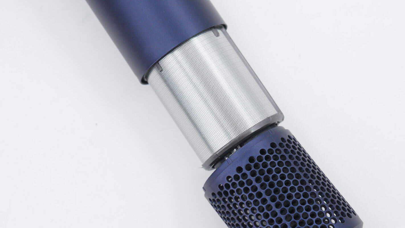

手柄尾部标注滤网锁定位置。
壳体印有FILTRE字样。
在壳体内部为不锈钢滤网,开有细密网孔。

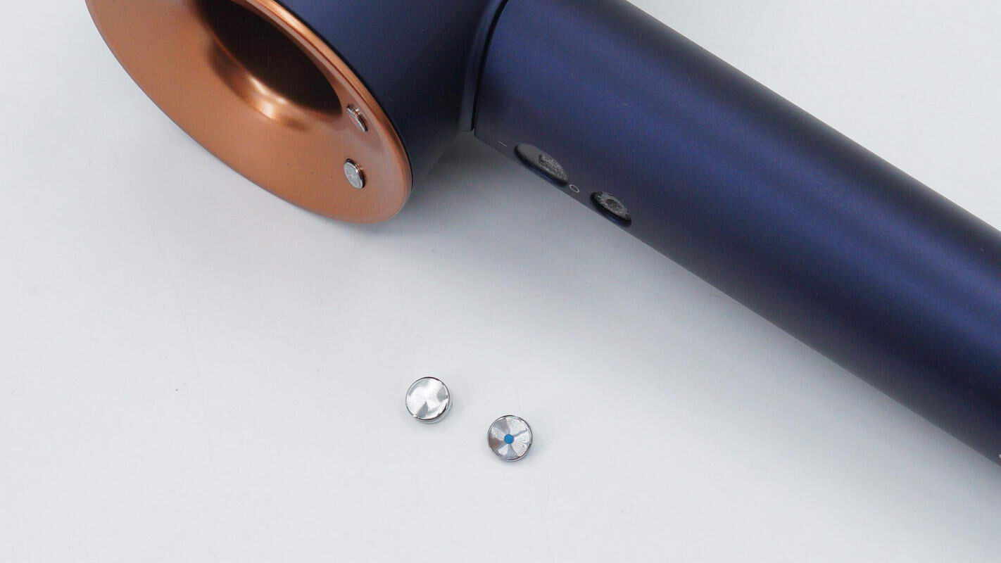

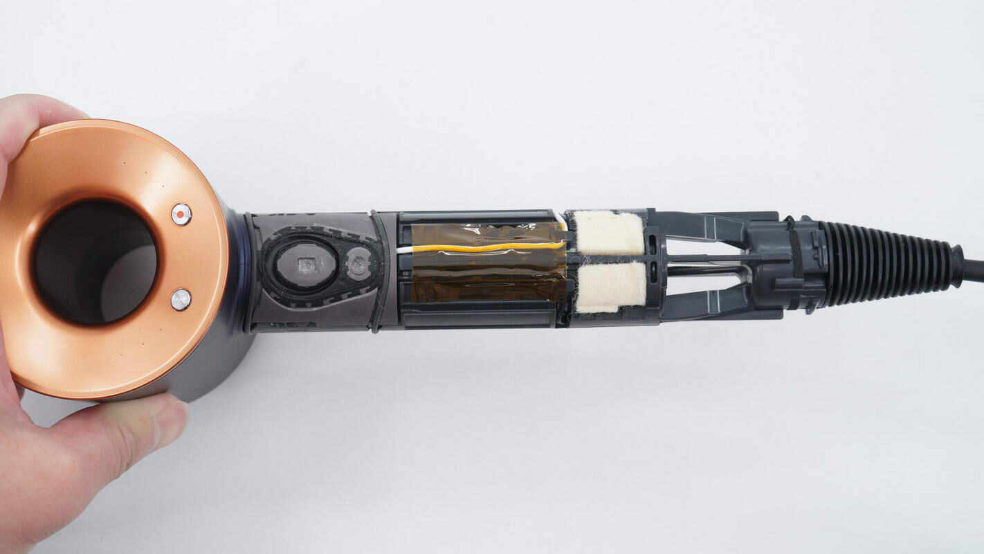

首先撬下手柄上的电源开关和冷风按键。
拆下进气滤网,露出手柄固定螺丝。

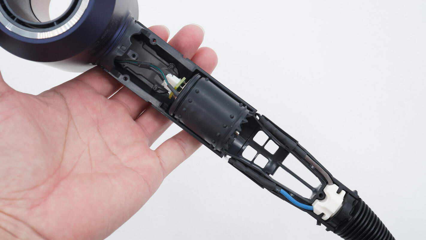

拧下手柄固定螺丝,拆下手柄外壳。
吹风机电源线固定在凹槽内部,并粘贴胶带固定。
手柄通过螺丝固定。
手柄上设有密封圈。

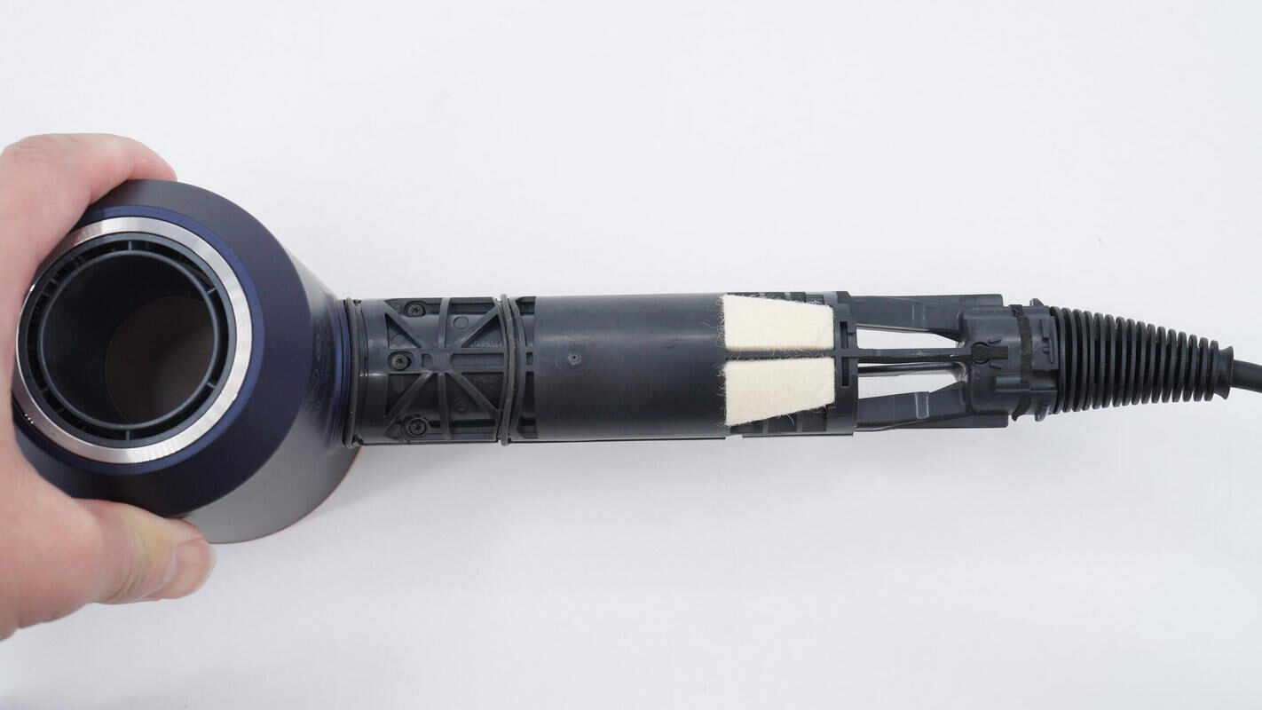

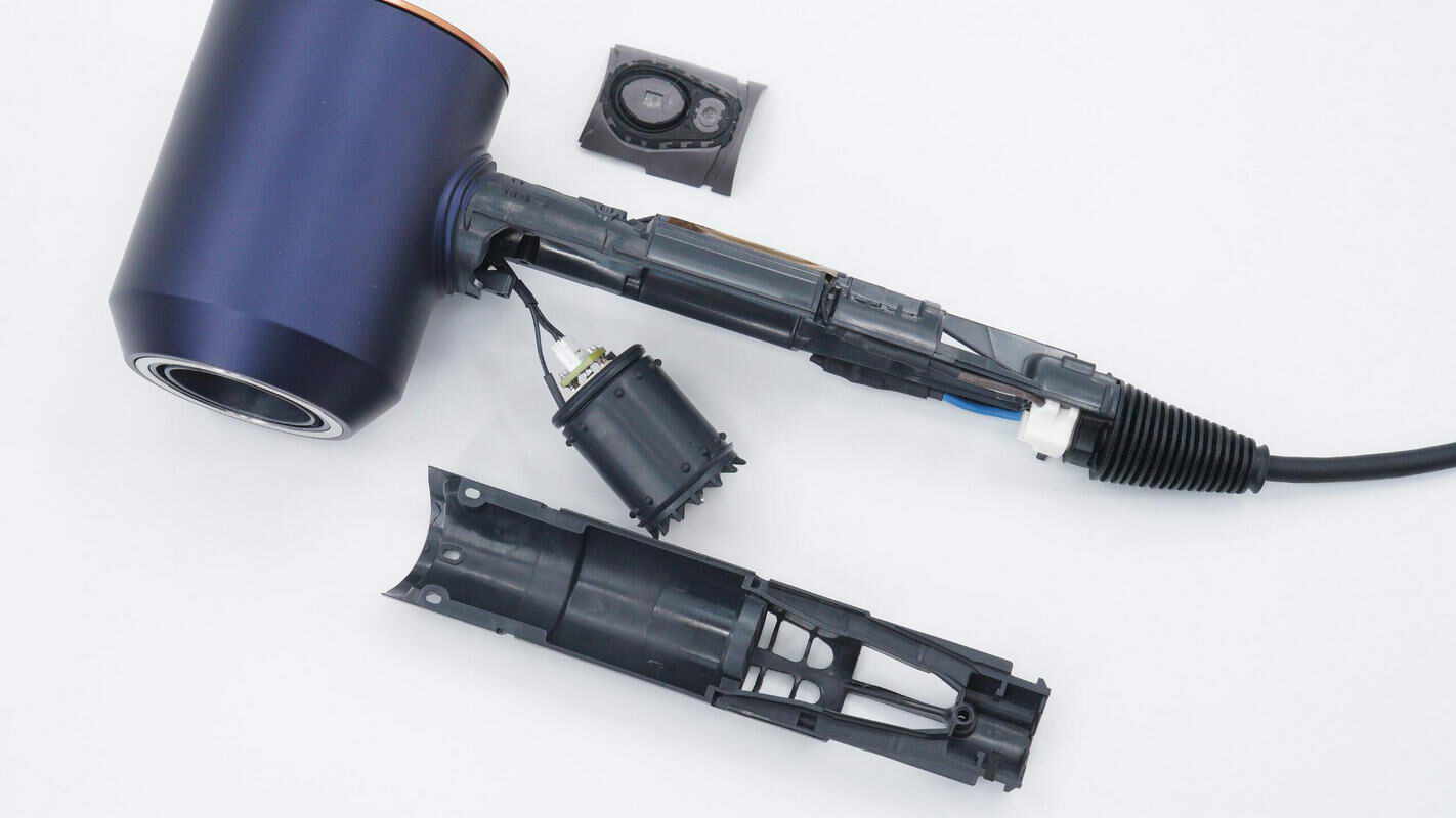

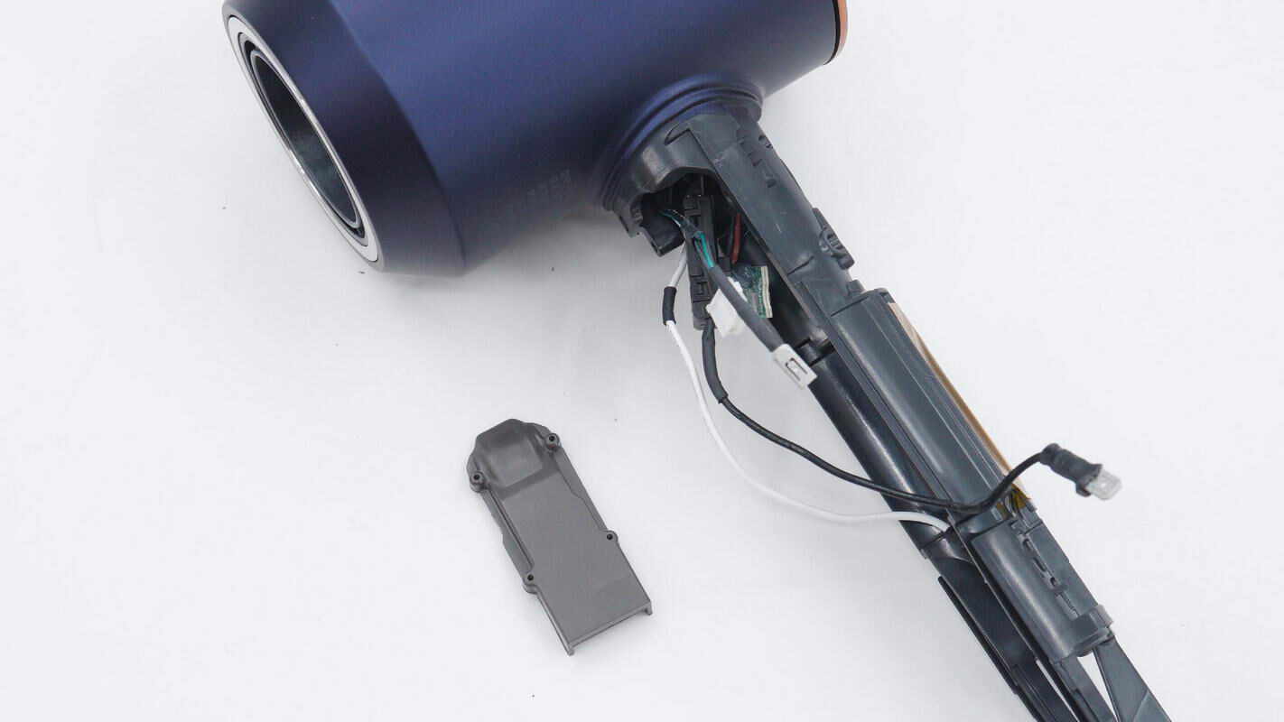

拧开固定螺丝拆开手柄,在手柄内部设有无刷马达。

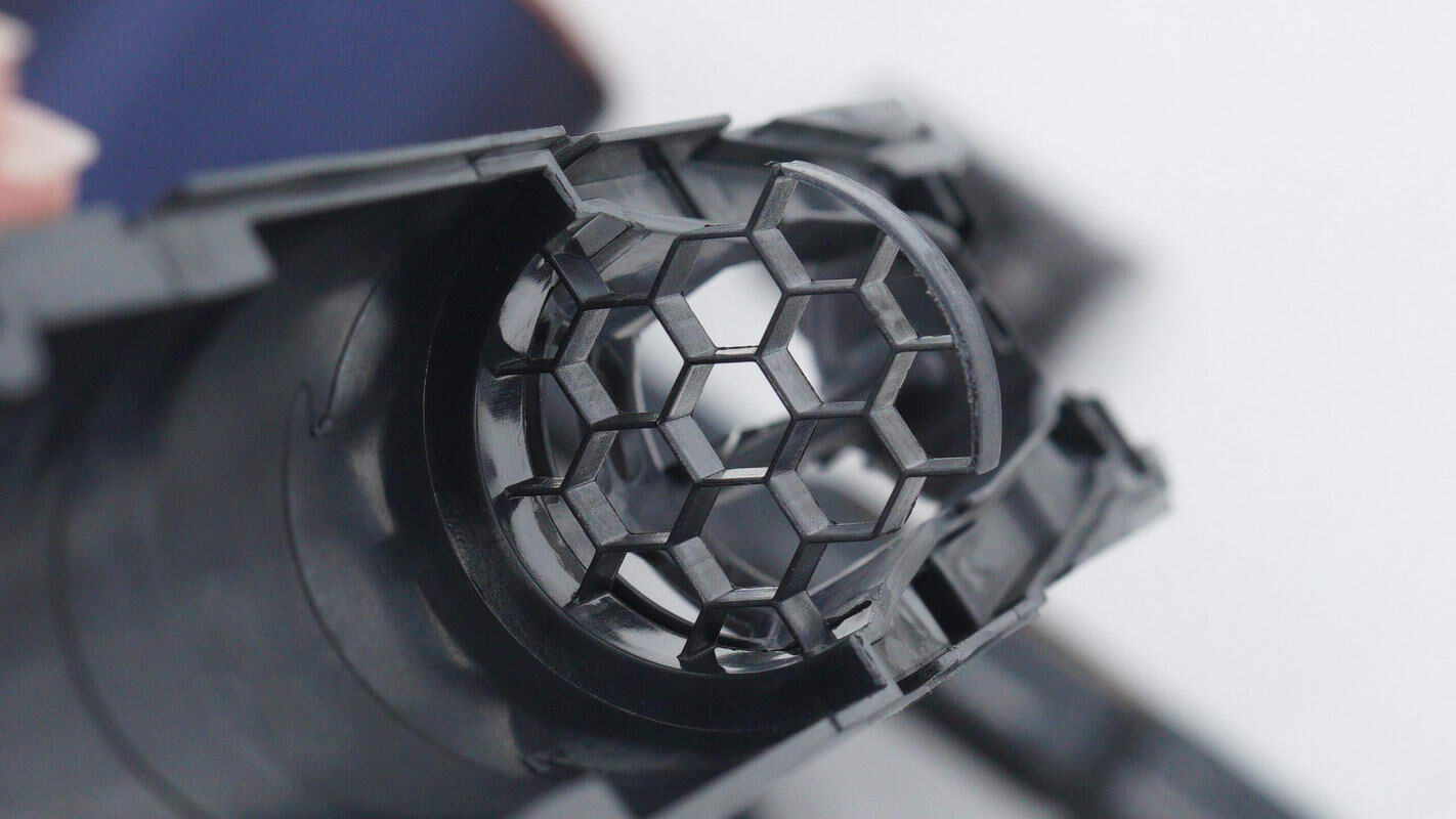

进气口内部设有蜂窝状格栅。

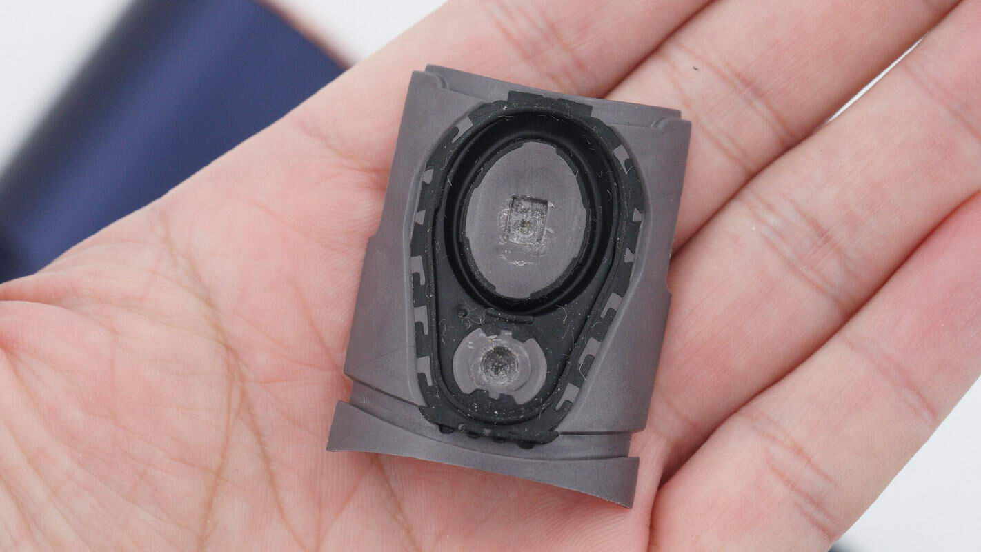

电源开关和冷风按钮设有橡胶密封盖子。
无刷马达固定在手柄内部,通过插接件连接。

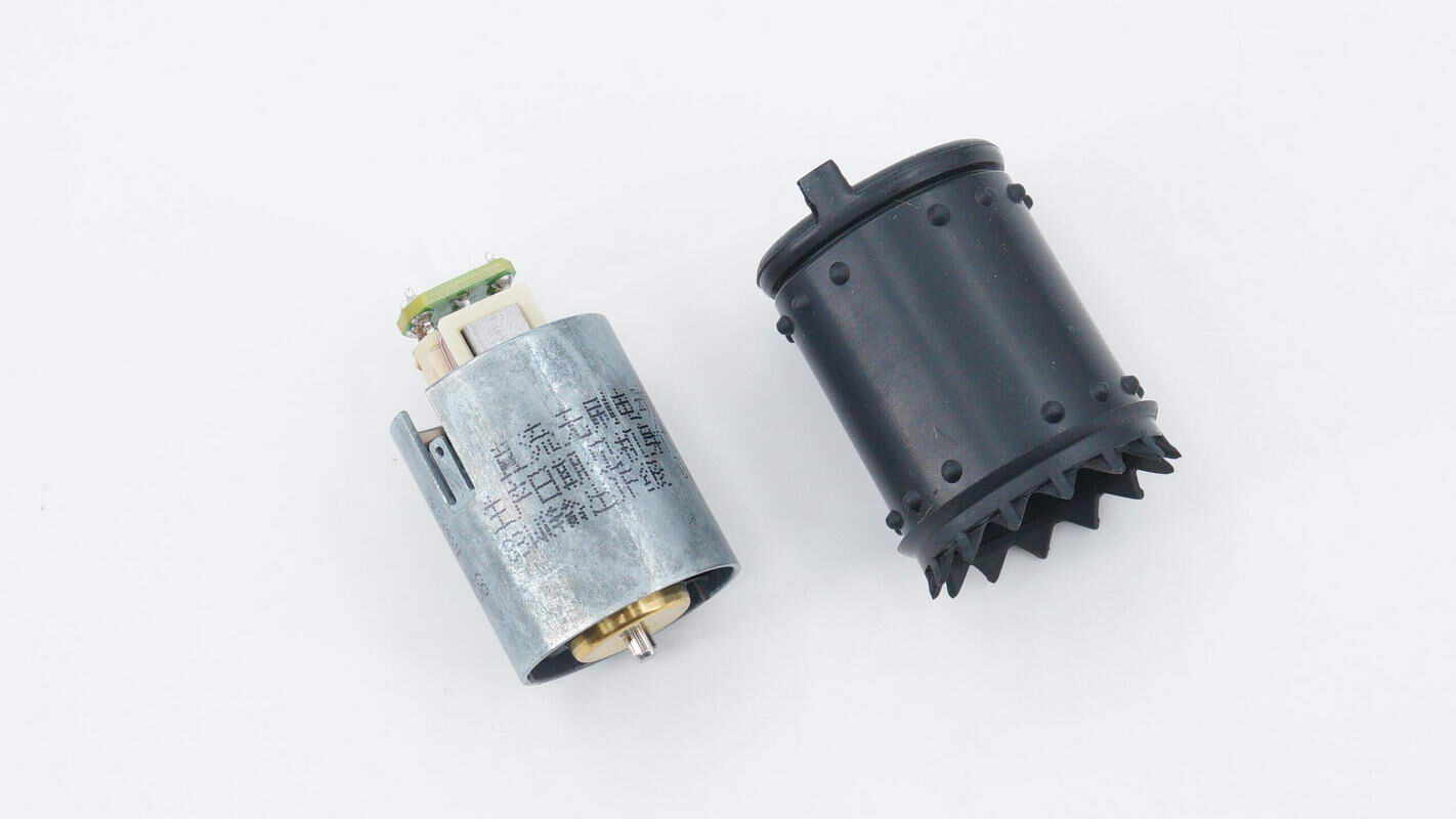

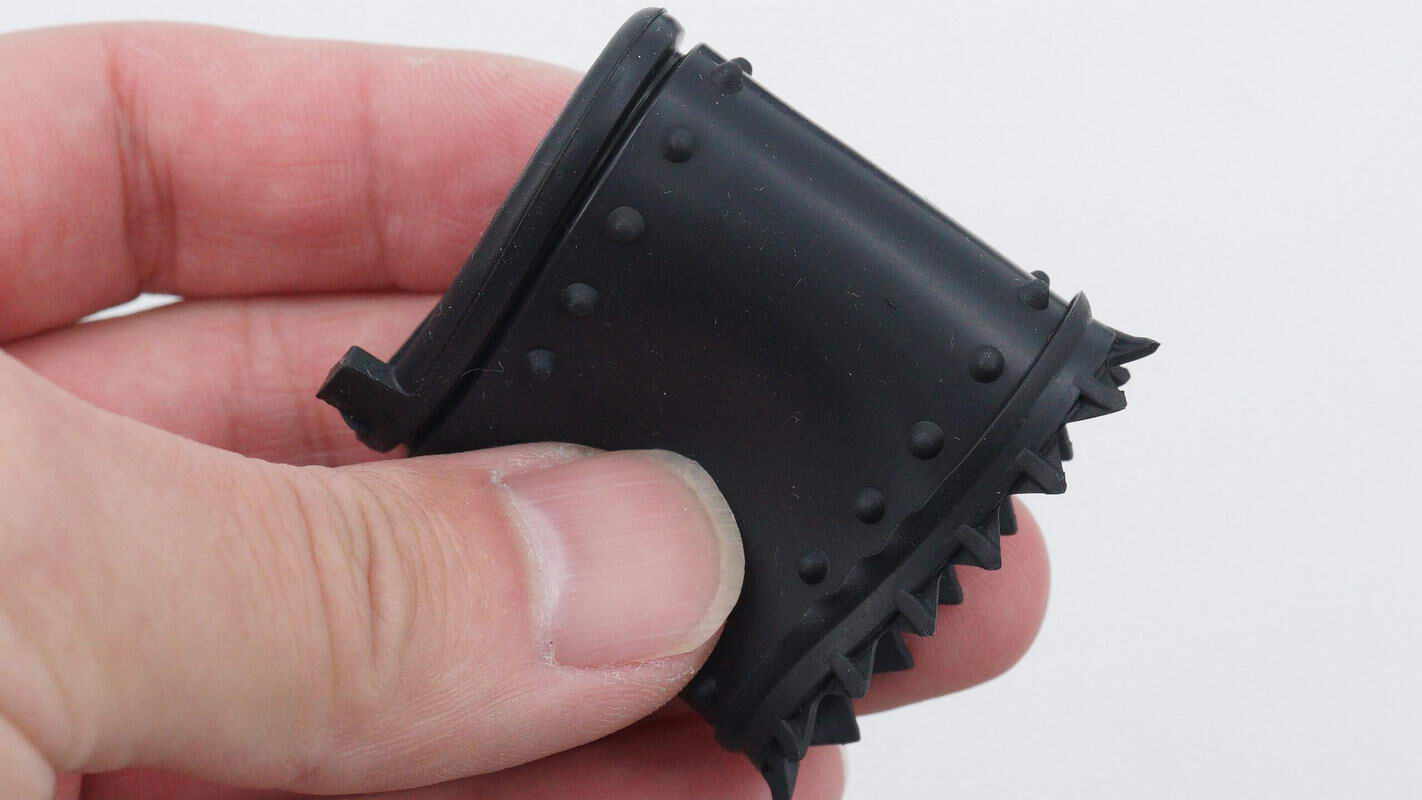

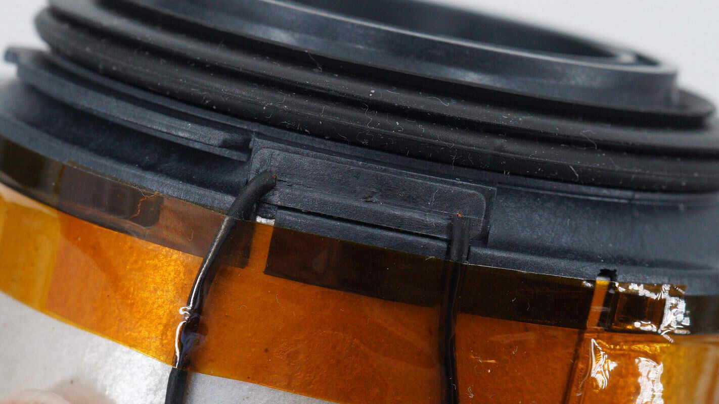

取下马达外套的密封橡胶套。
橡胶套设有密封环和减震凸起。

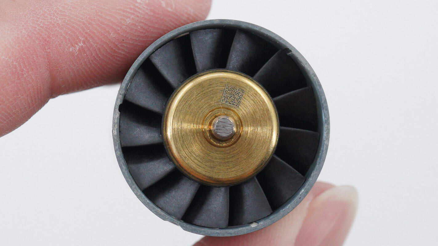

马达前端扇叶特写,共计13片叶片。

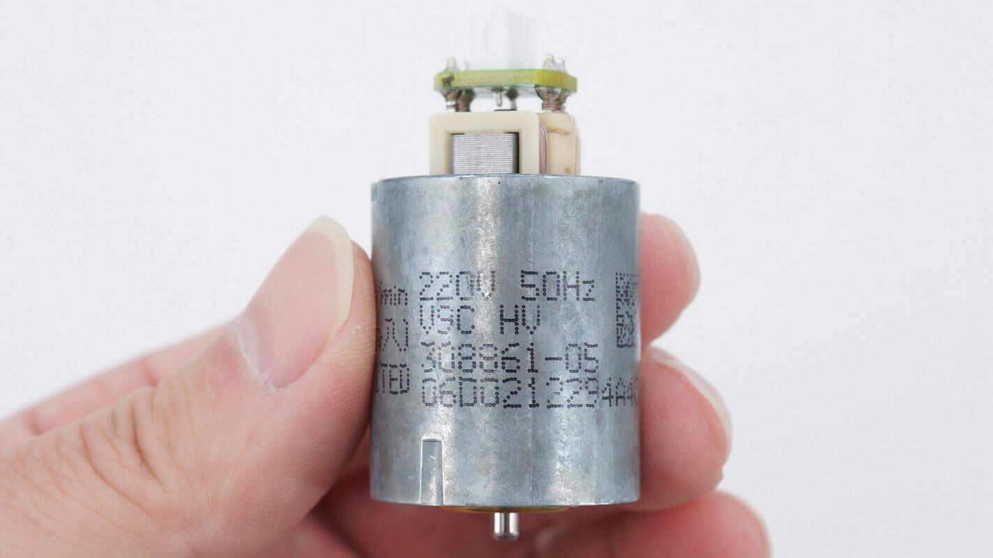

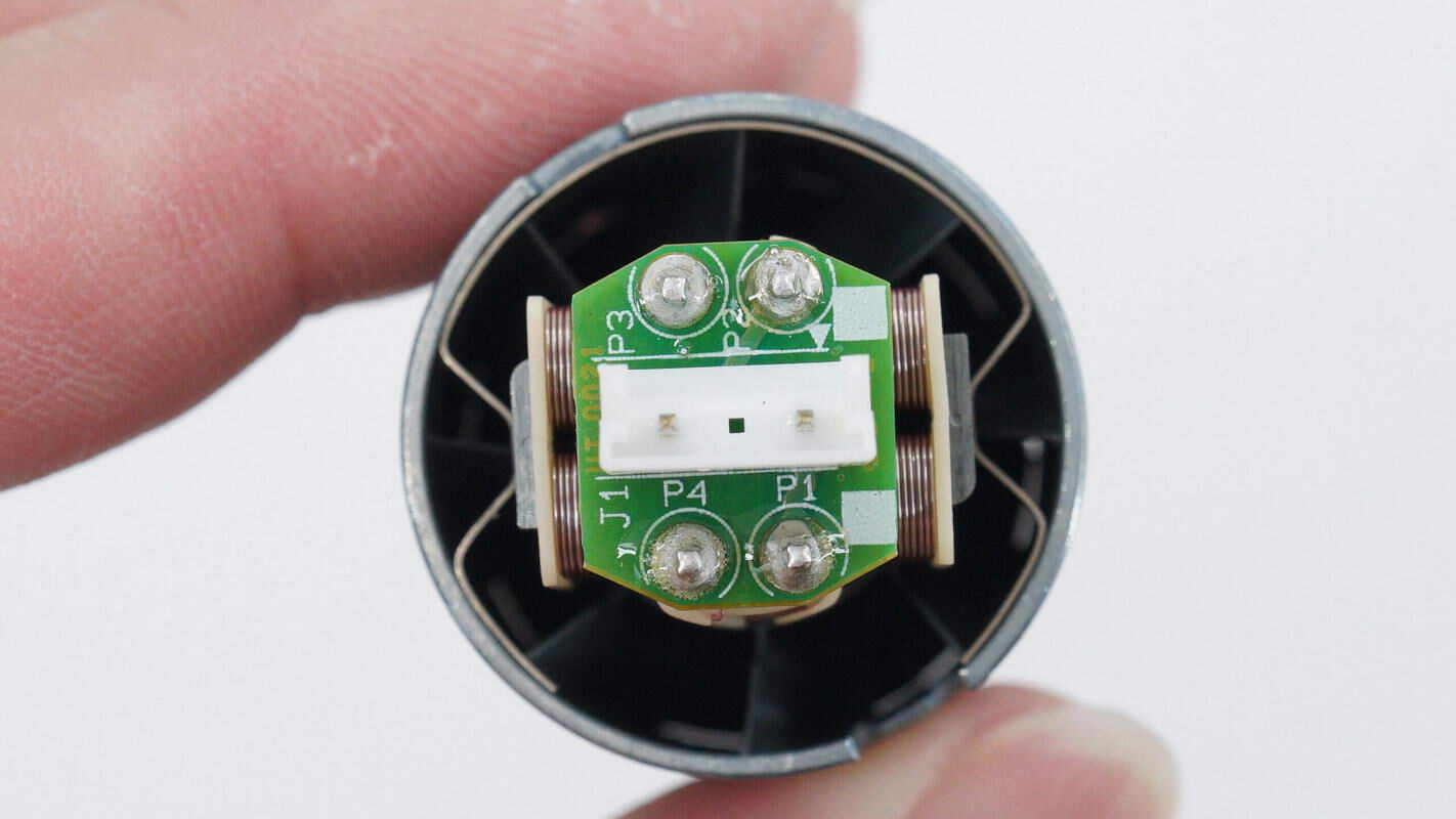

马达尾部设有接线小板和连接插座。

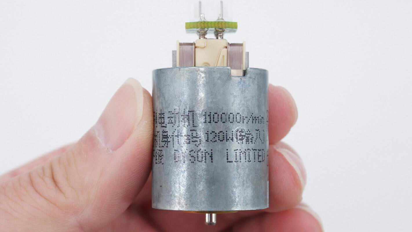

马达机身标注信息。
直流无刷电动机
110000r/min
120W(输入)
83W(输出)
电机标注220V 50Hz V9C HV。

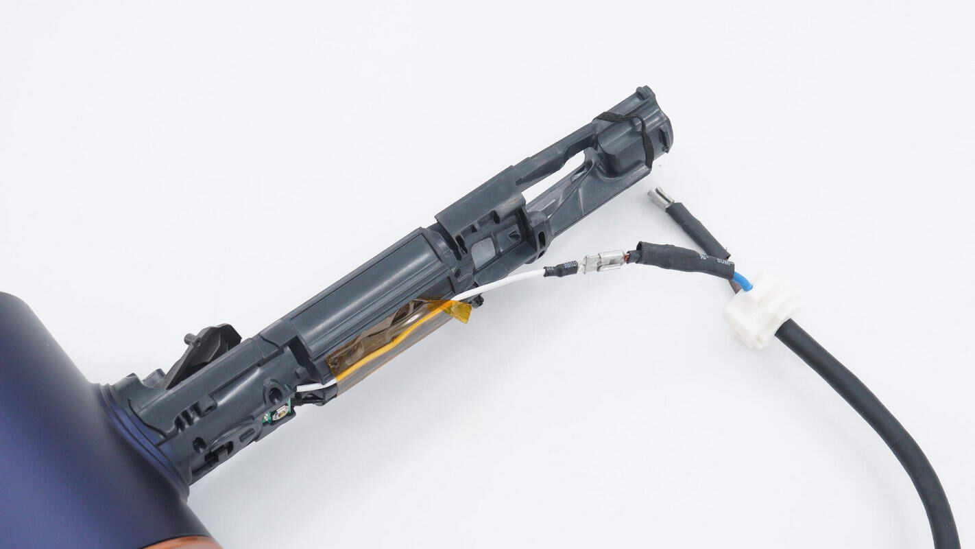

吹风机电源线通过插接件连接。

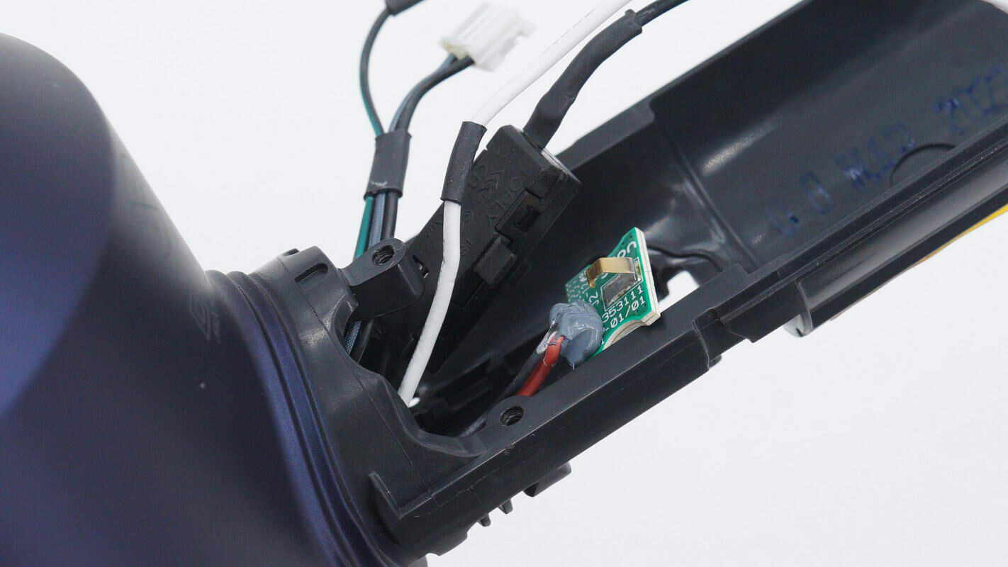

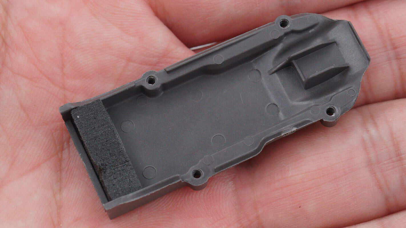

拧下固定螺丝,取出内部支撑开关的固定板。
小板通过螺丝固定,固定电源开关和冷风开关。
取出内部电源开关和冷风开关小板,继续进行拆解。

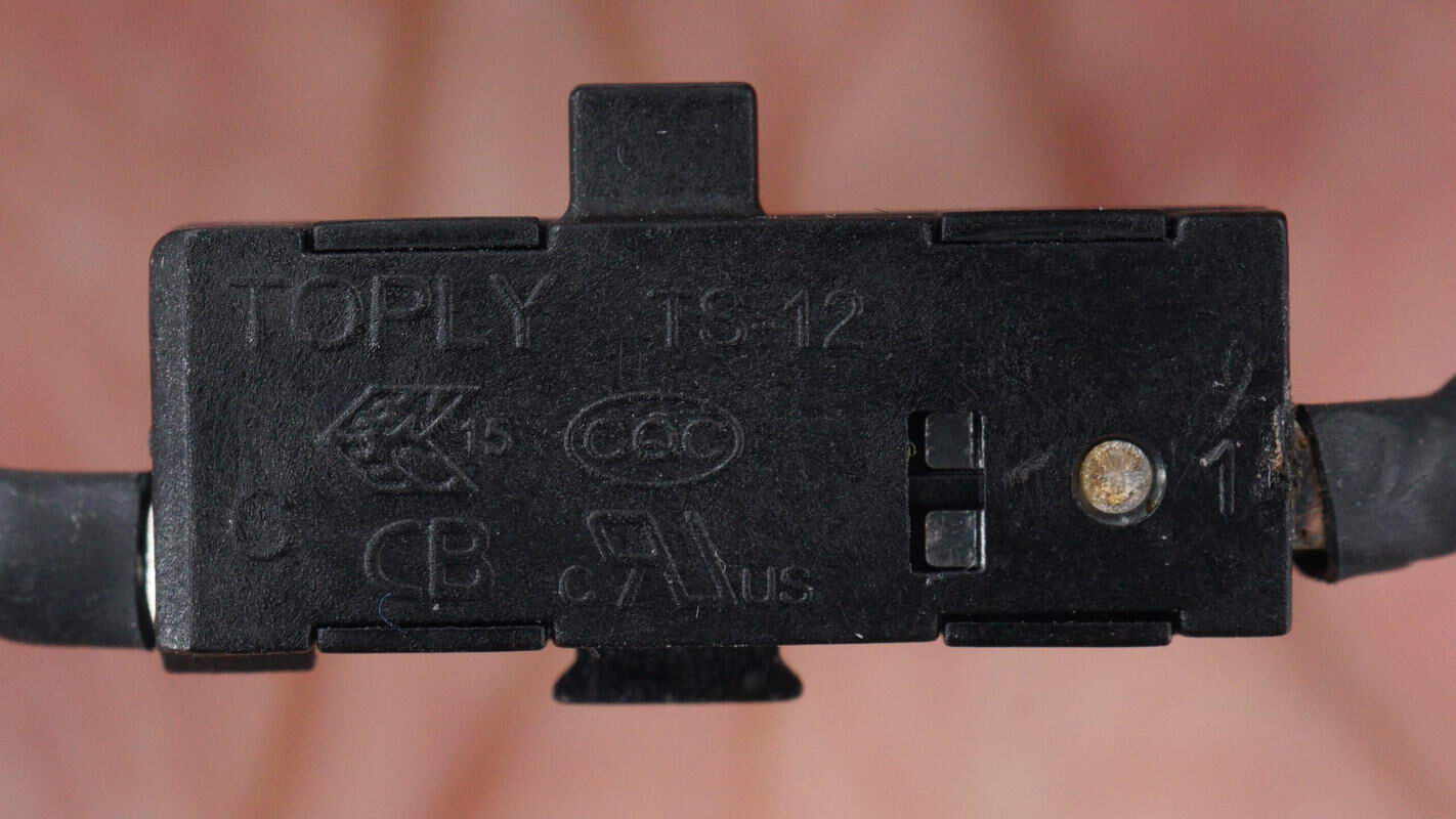

电源开关来自拓林,型号TS-12,导线焊点外套热缩管绝缘。

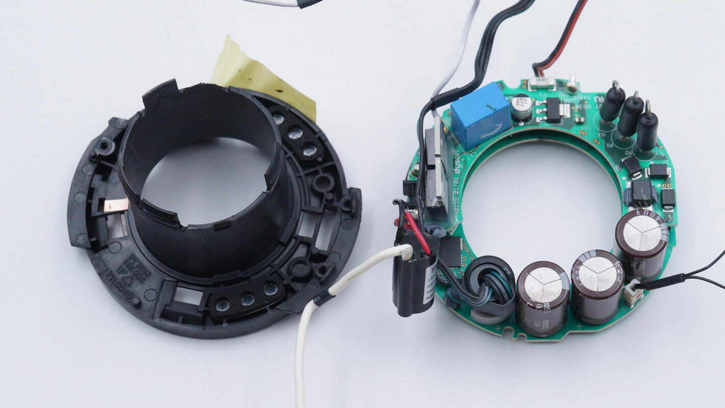

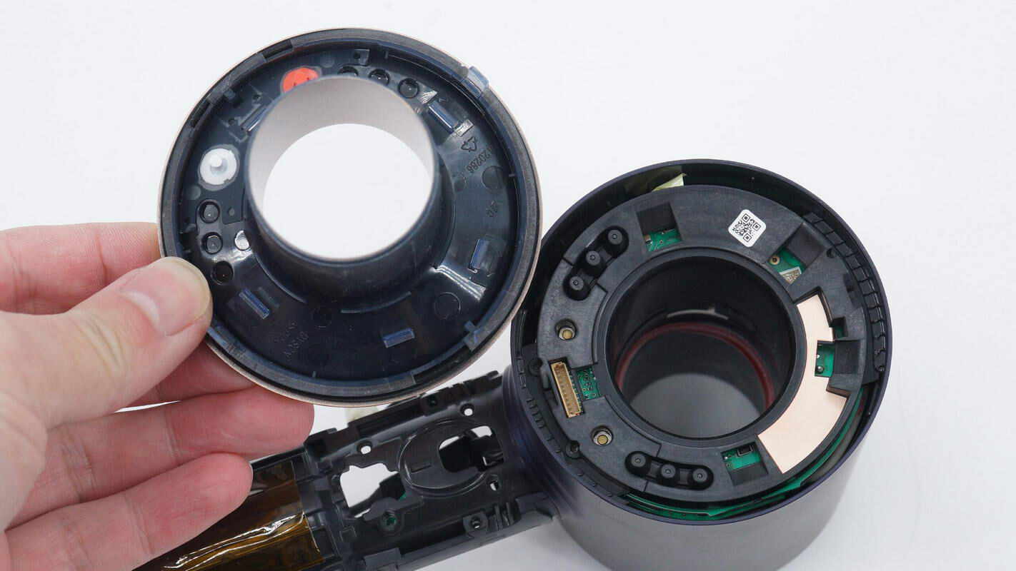

接下来拆解吹风机头部,首先拆下进气口的盖板组件。
盖板组件内部设有导管,边缘与壳体之间设有密封圈。
内部PCBA模块设有指示灯,微动按键和预留的连接器。
内部红色密封胶圈特写。

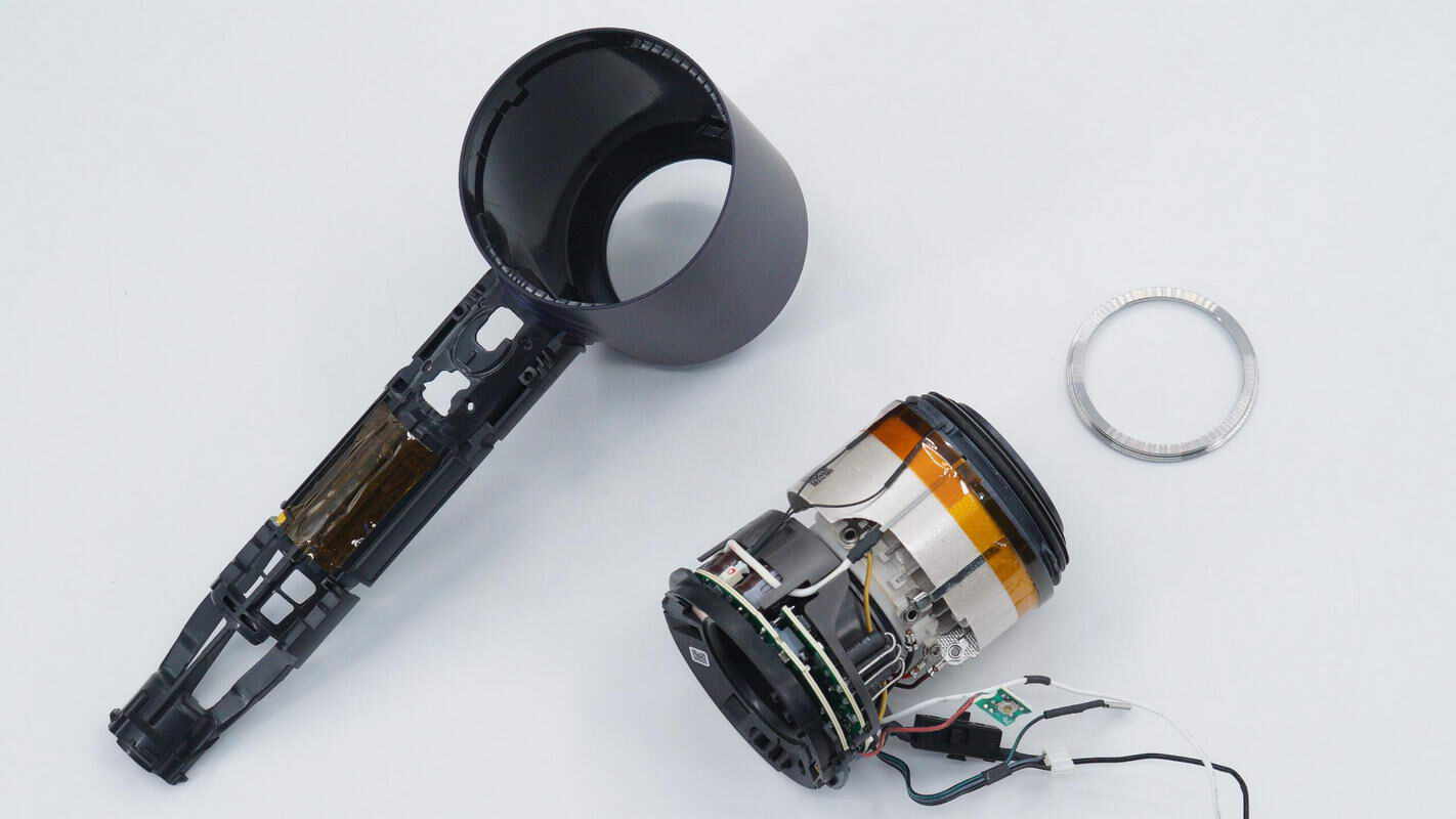

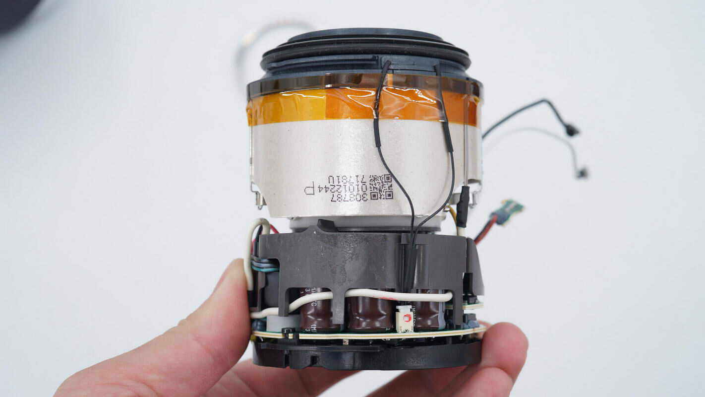

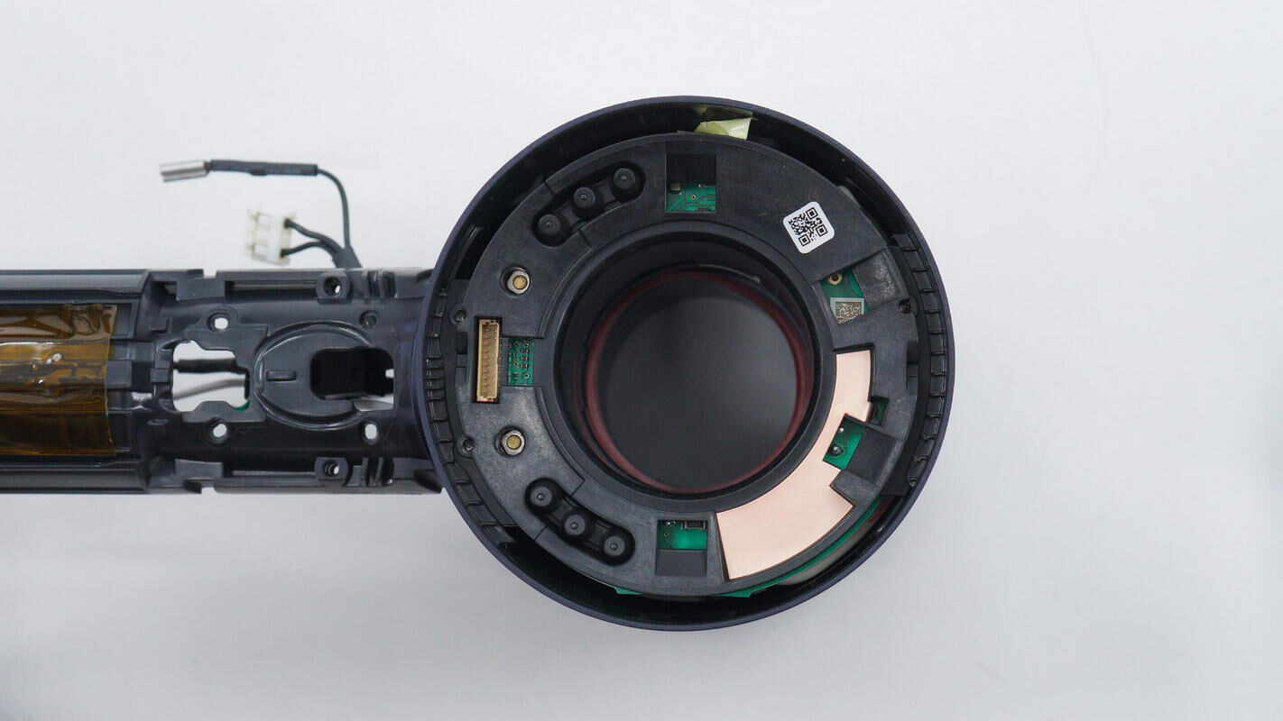

从吹风机壳体内部取出机芯。

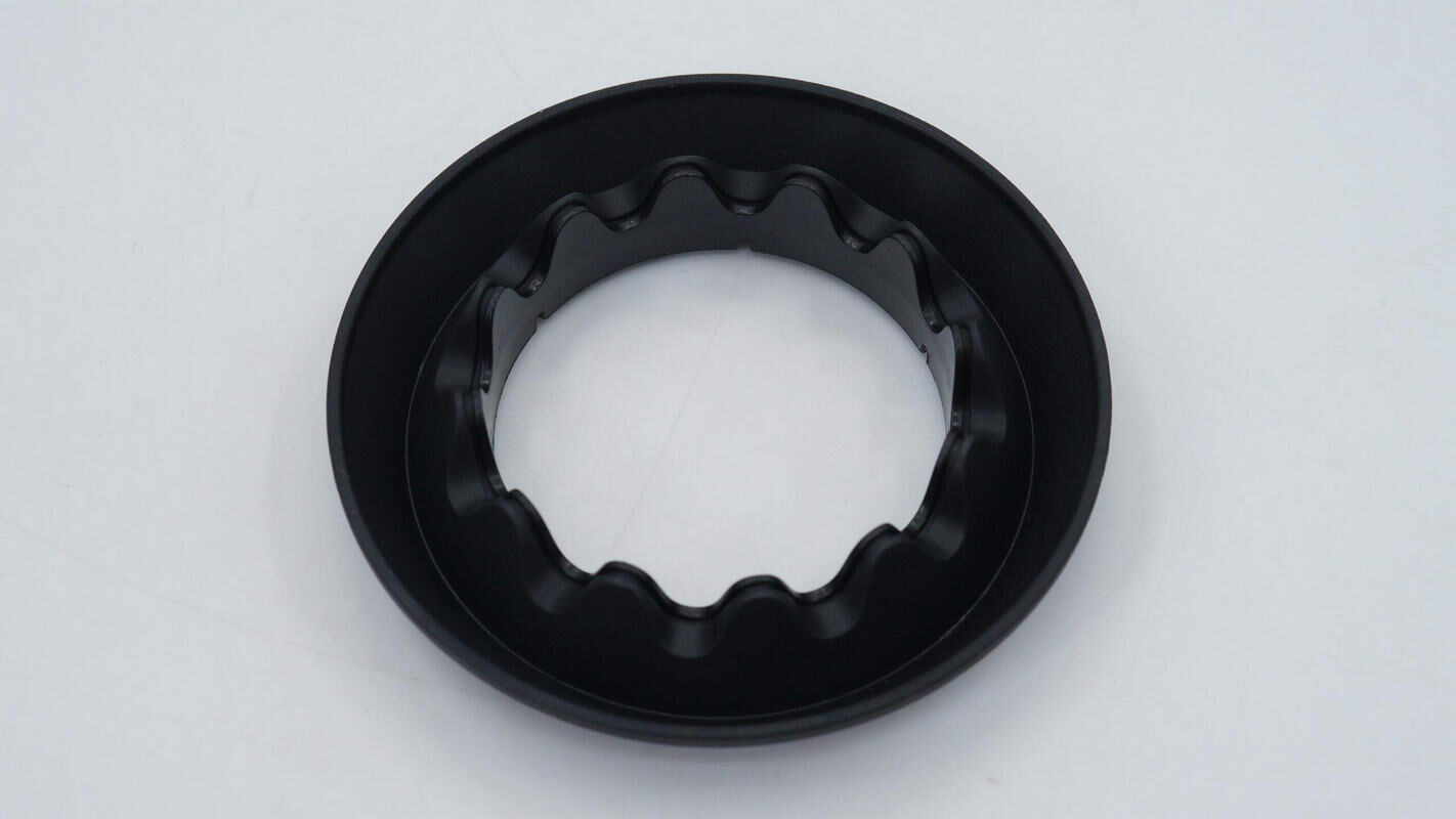

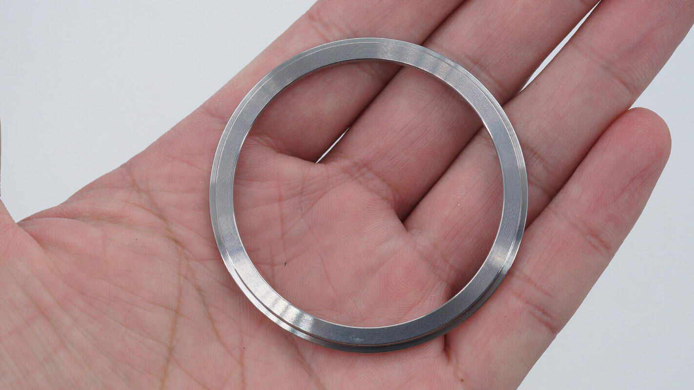

用于吸附风嘴的铁环特写。

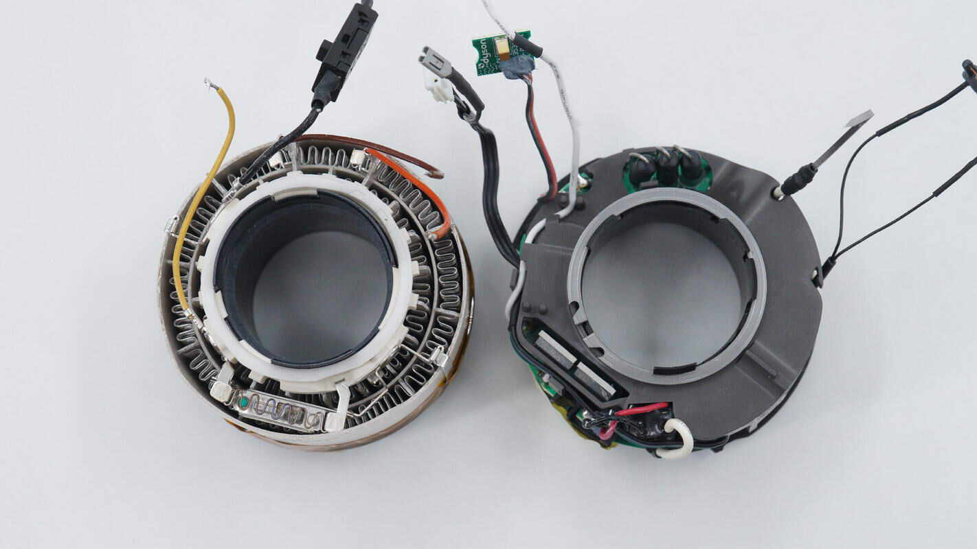

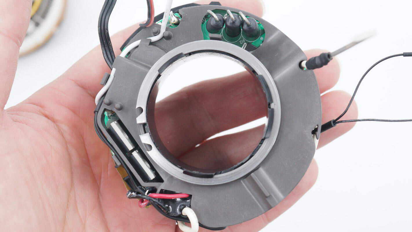

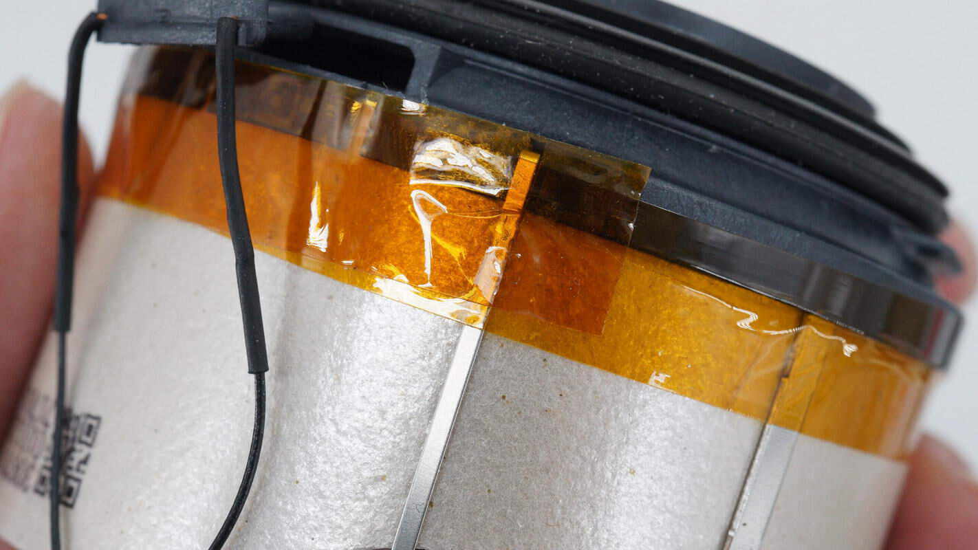

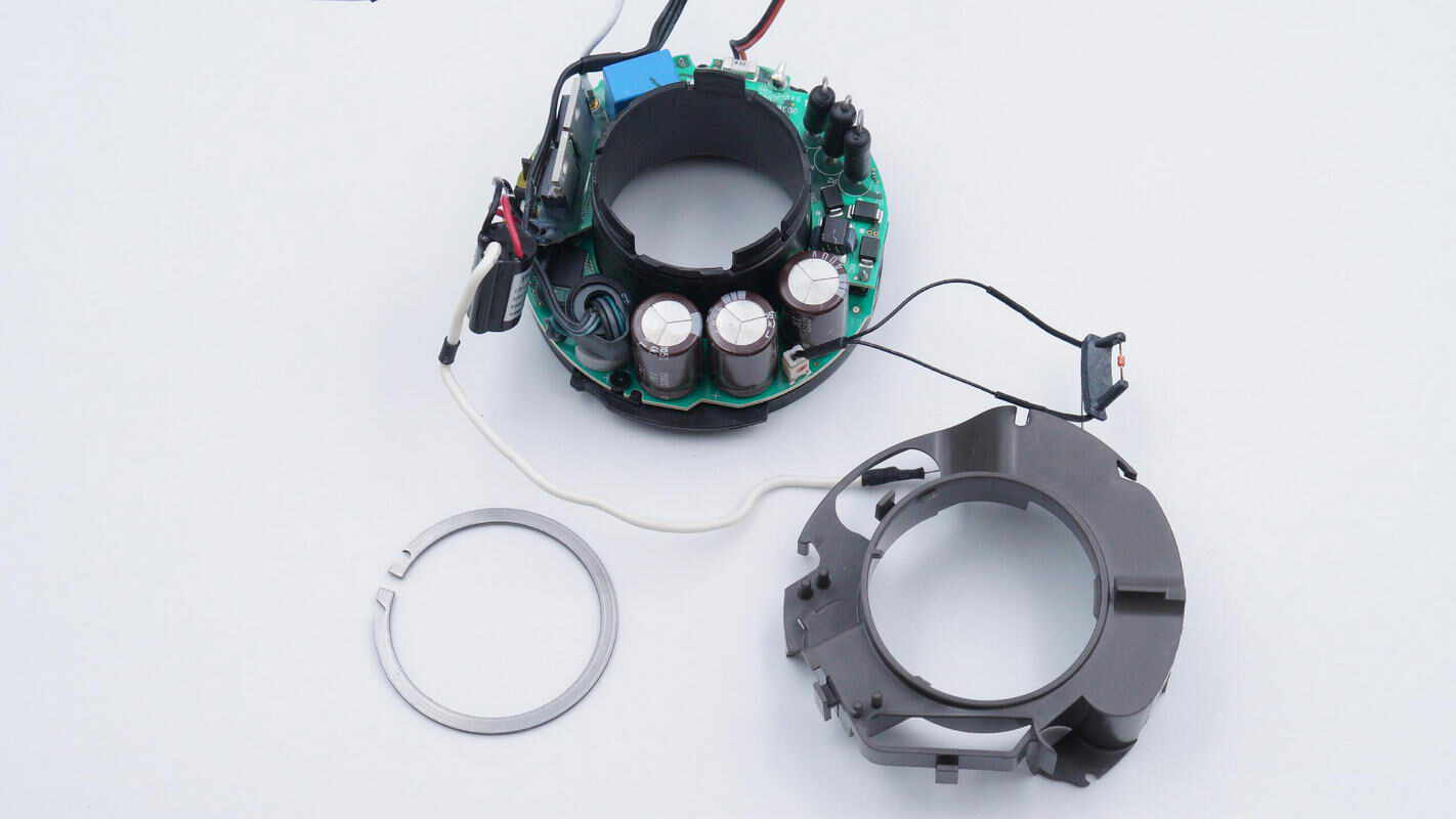

吹风机机芯侧面一览,上方为发热丝组件,包裹云母片隔热。下方为PCBA模块,通过导线焊接连接。
在发热丝组件和PCBA模块之间设有塑料支架。
发热丝组件前端设有密封圈。
用于检测出风口温度的热敏电阻通过塑料件密封固定。
热敏电阻特写。

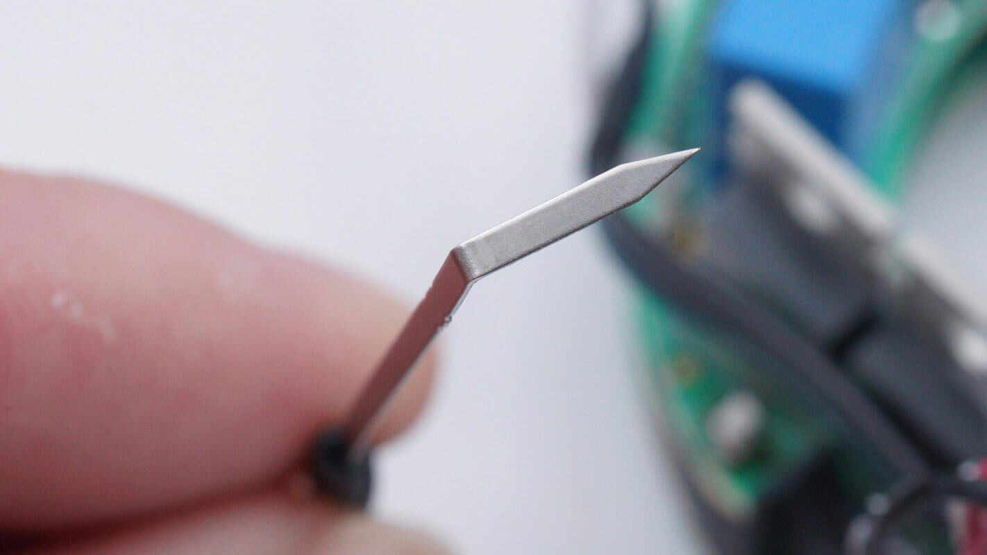

负离子发生器放电针通过高温胶带固定。
负离子发生器放电针特写。
焊接断开连接导线,拆分PCBA模块和发热丝组件。
发热丝组件内部设有温度保护器,用于过热保护。
PCBA模块设有压板,通过卡扣固定。
拆下卡扣继续拆解PCBA模块。
从壳体中取出PCBA模块。

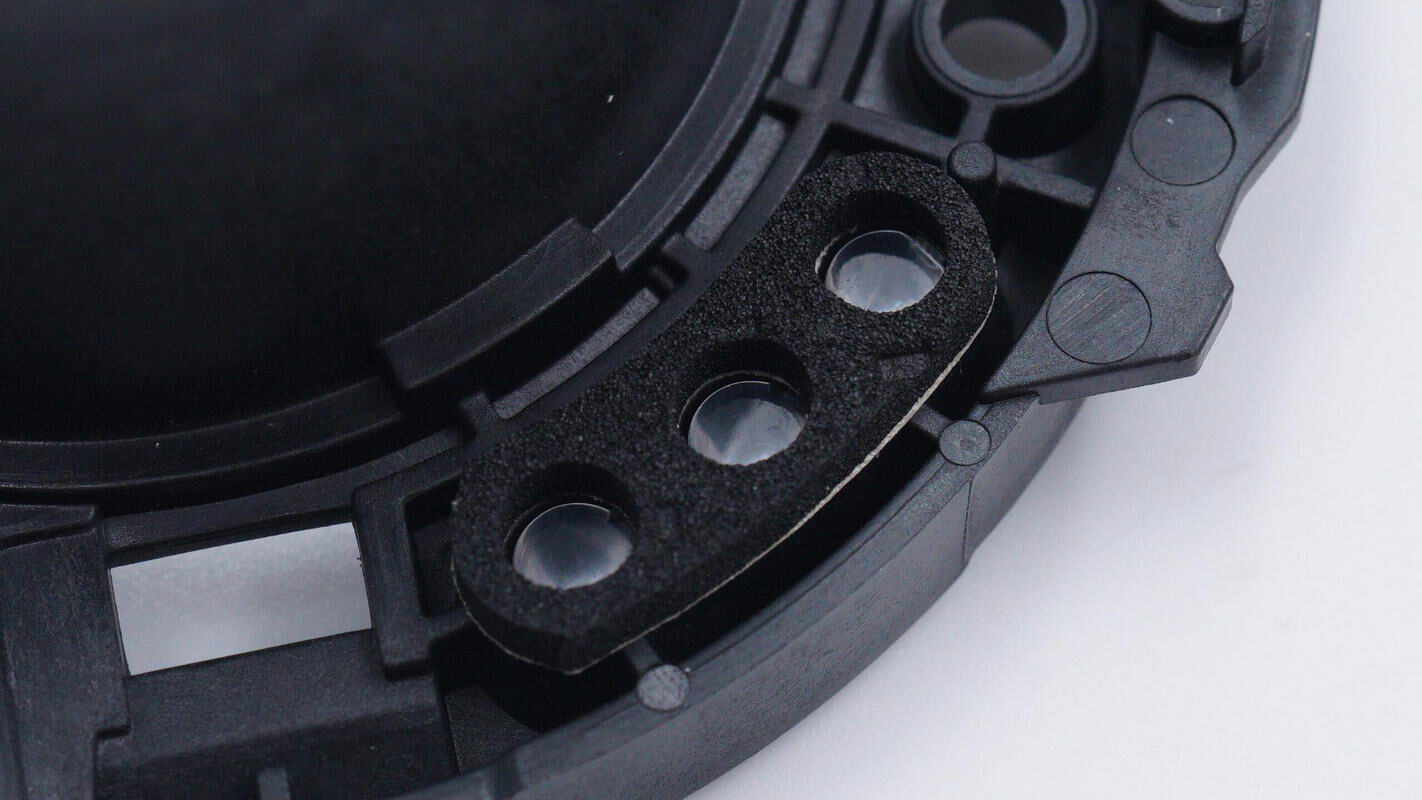

指示灯开孔粘贴泡棉防尘。

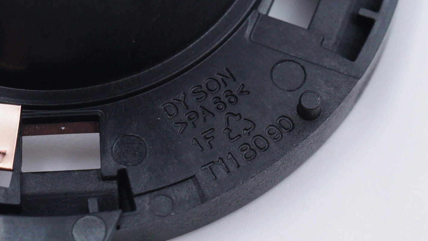

壳体采用PA66材质。

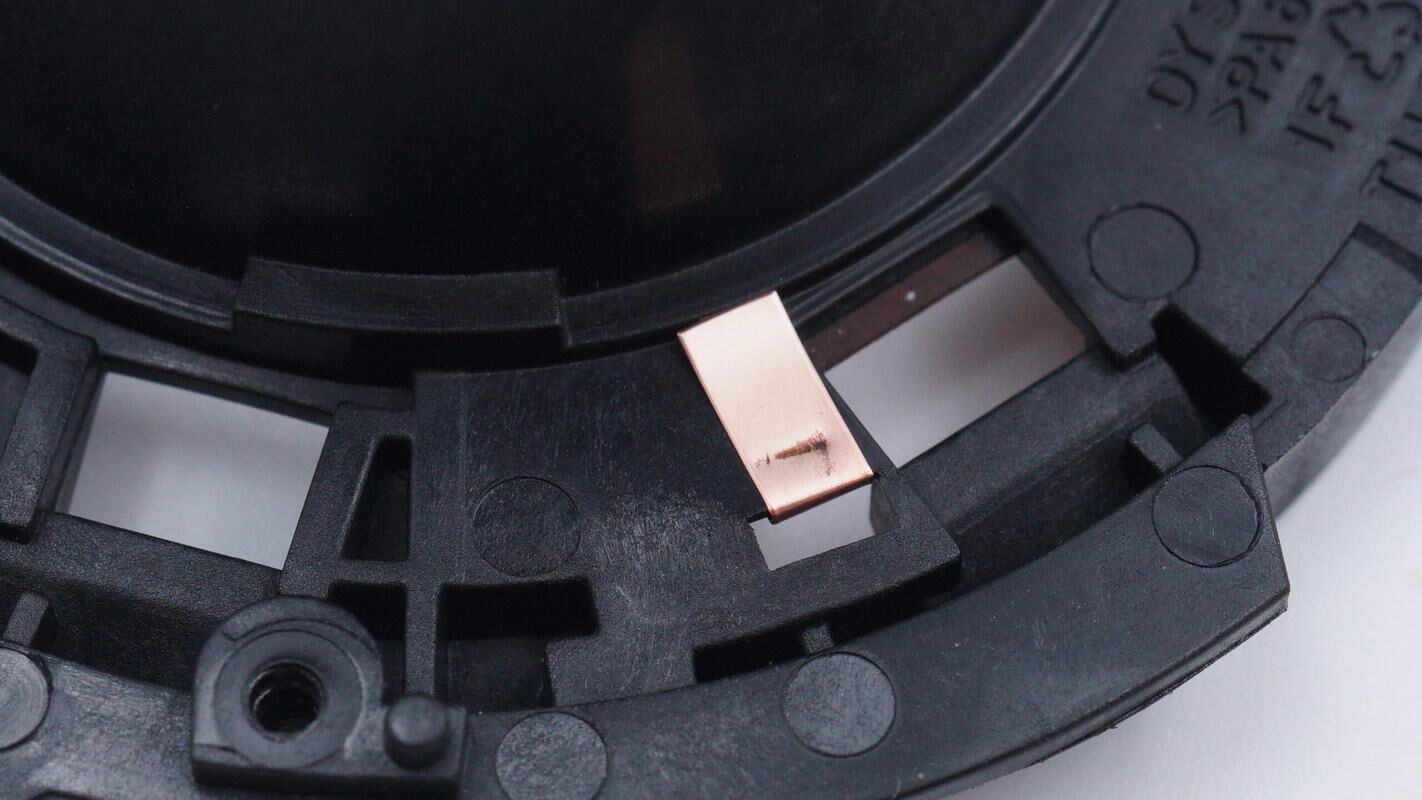

铜箔通过触点连接到PCBA模块。
铜箔粘贴到壳体的另一面。

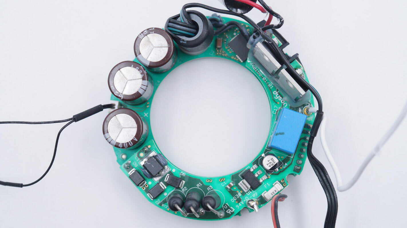

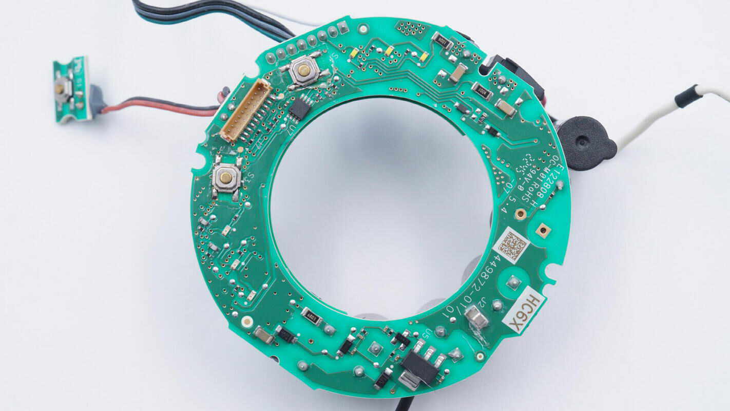

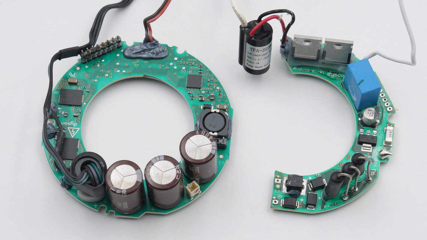

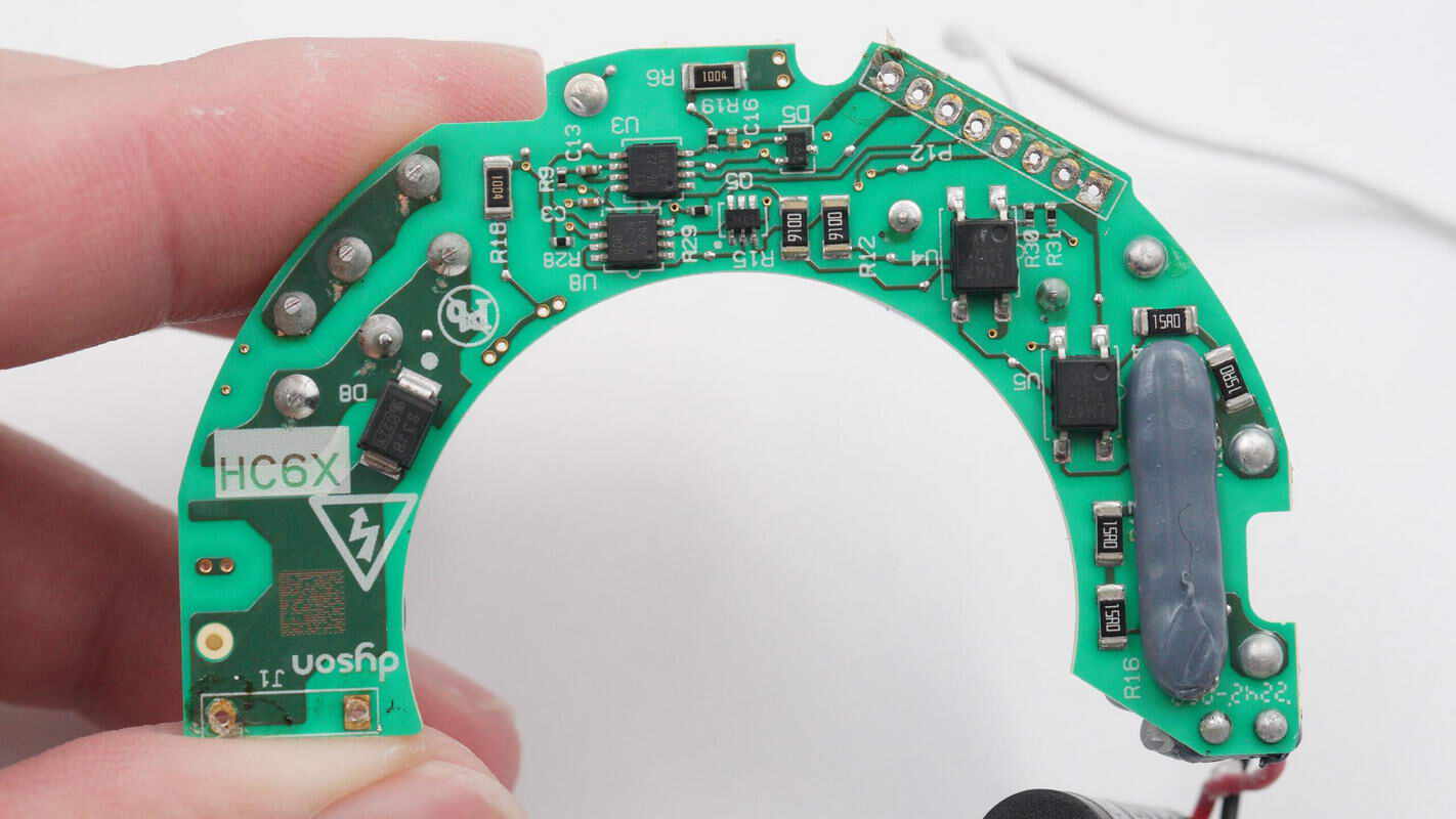

PCBA模块为双层设计,通过焊接连接,设有滤波电容,可控硅,保险丝和薄膜电容。
背面焊接贴片按键,指示灯,电源芯片。

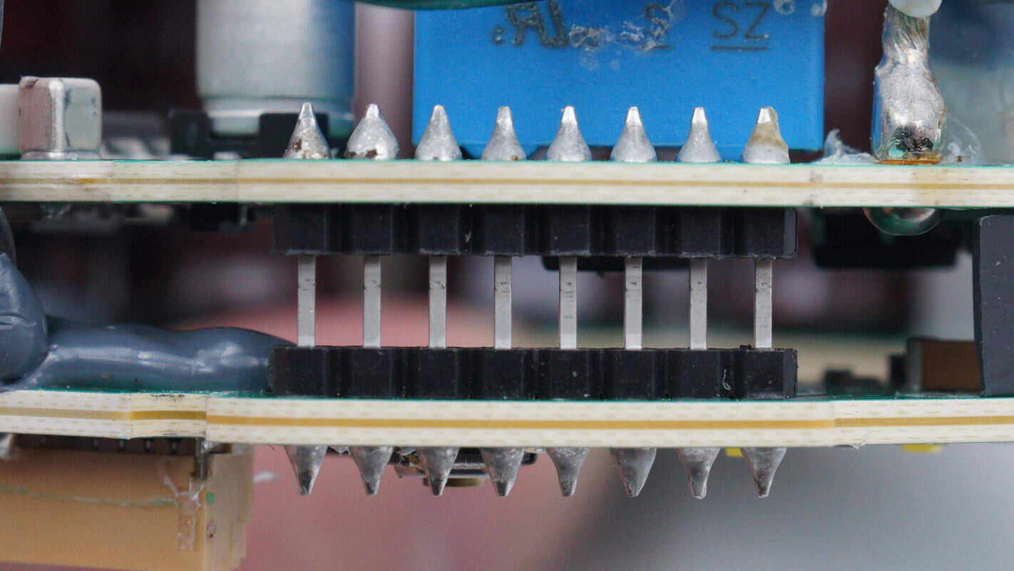

两层PCBA模块之间通过排针焊接连接。
焊接拆分开两块PCB的连接,继续进行拆解。

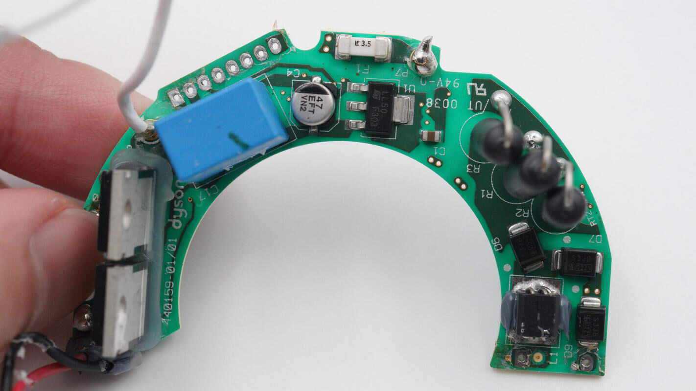

上方的PCB焊接保险丝,稳压芯片和滤波电容,左侧焊接安规X2电容和可控硅,右侧焊接电阻,整流二极管和滤波电感。
背面焊接二极管,多谐振荡器,与门芯片,两颗光耦。对应可控硅焊盘引脚涂有硅胶绝缘保护。

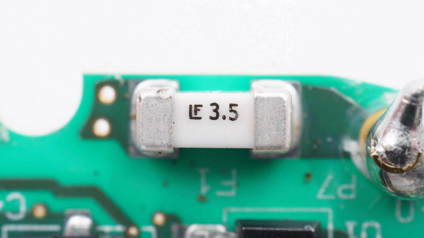

输入端贴片保险丝来自力特,规格为3.5A。
安规X2电容来自成镐,CMPP系列,规格为0.22μF。

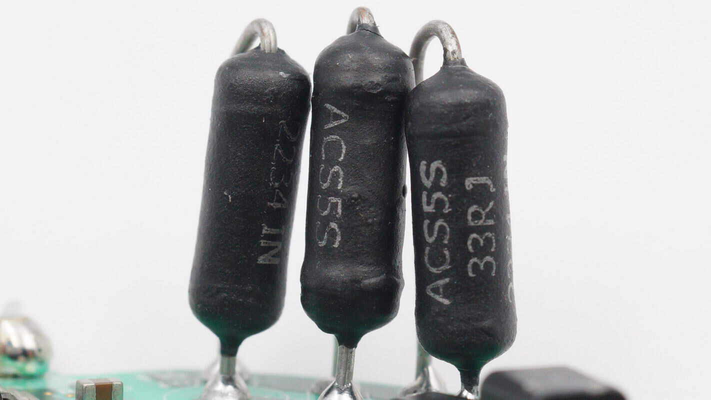

三颗33Ω电阻并联。

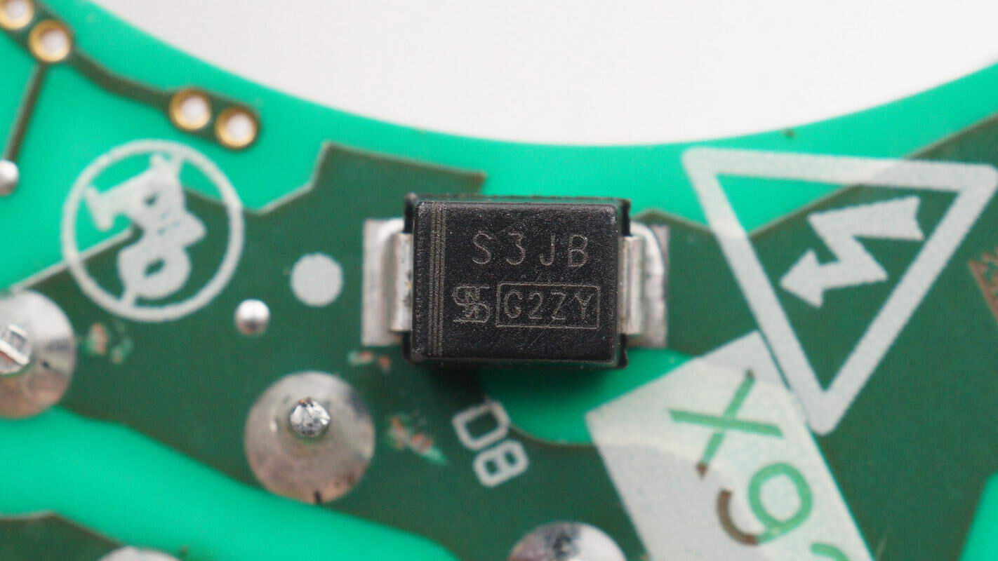

整流二极管来自台半,型号S3JB,规格为3A 600V,采用SMB封装。
共四颗二极管组成桥式整流。

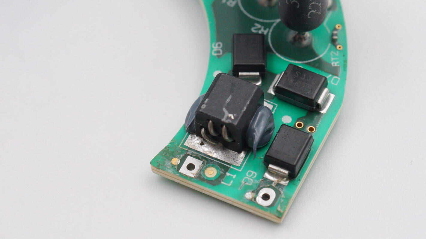

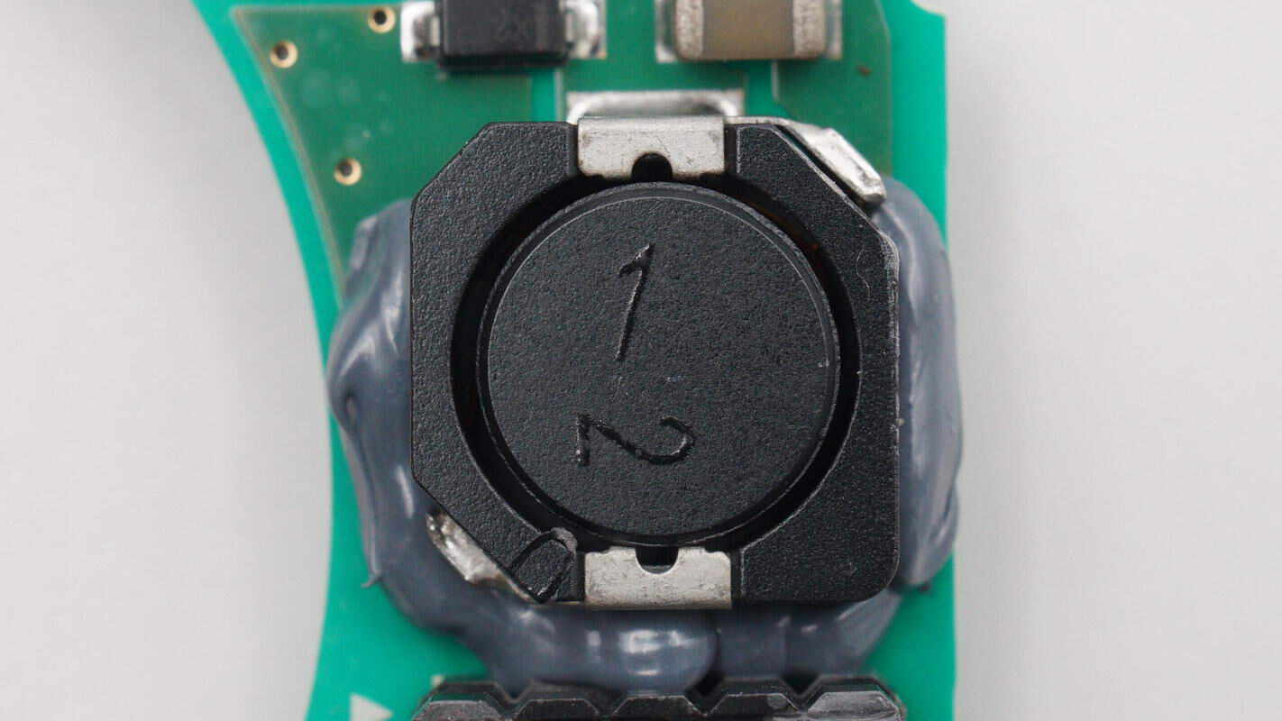

滤波电感采用磁芯绕制,两侧打胶固定。
稳压芯片来自意法半导体,丝印LL50,型号LDL1117,输出电压为5V,采用SOT223封装。

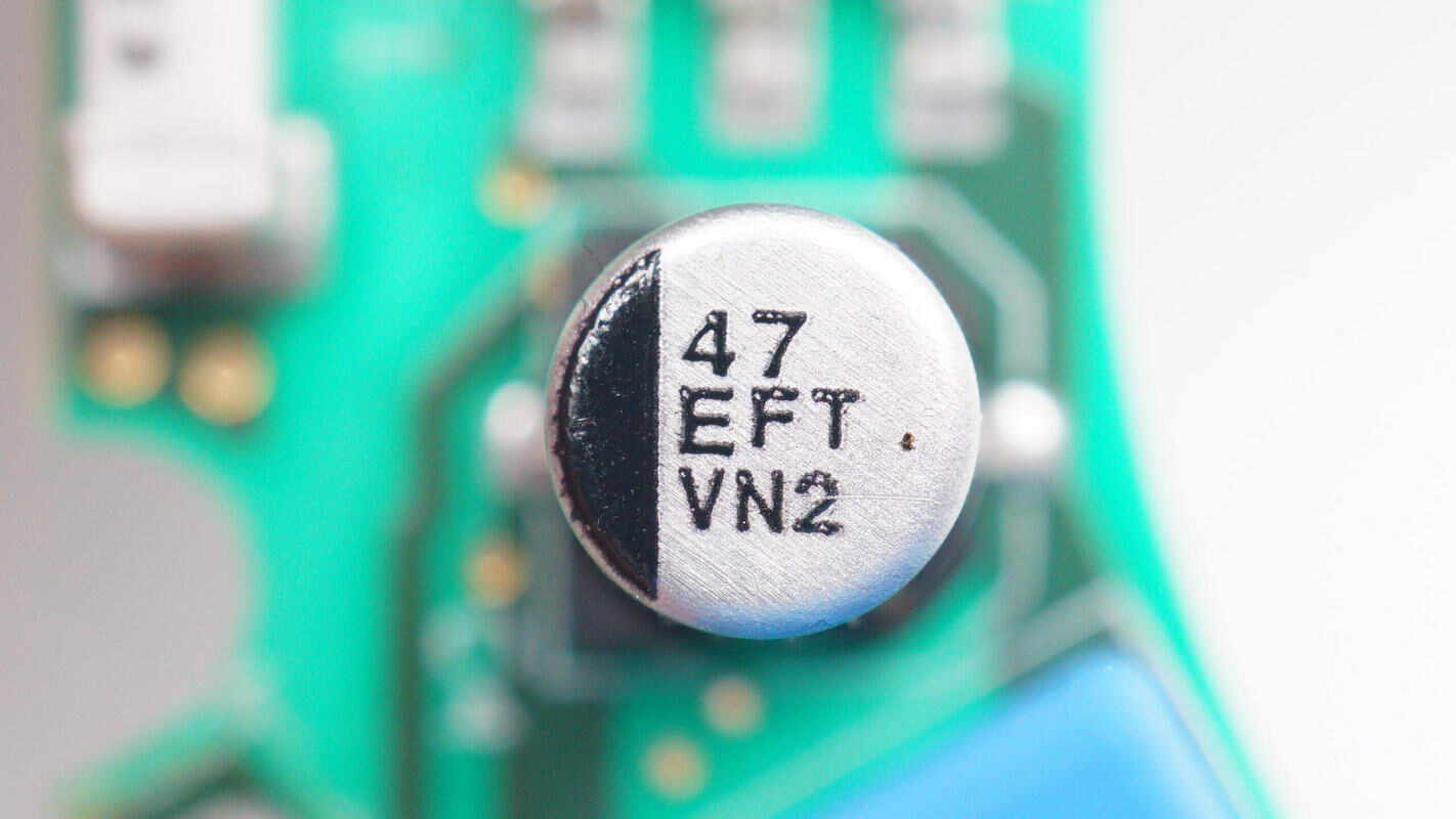

滤波电容来自松下,规格为47μF 25V。

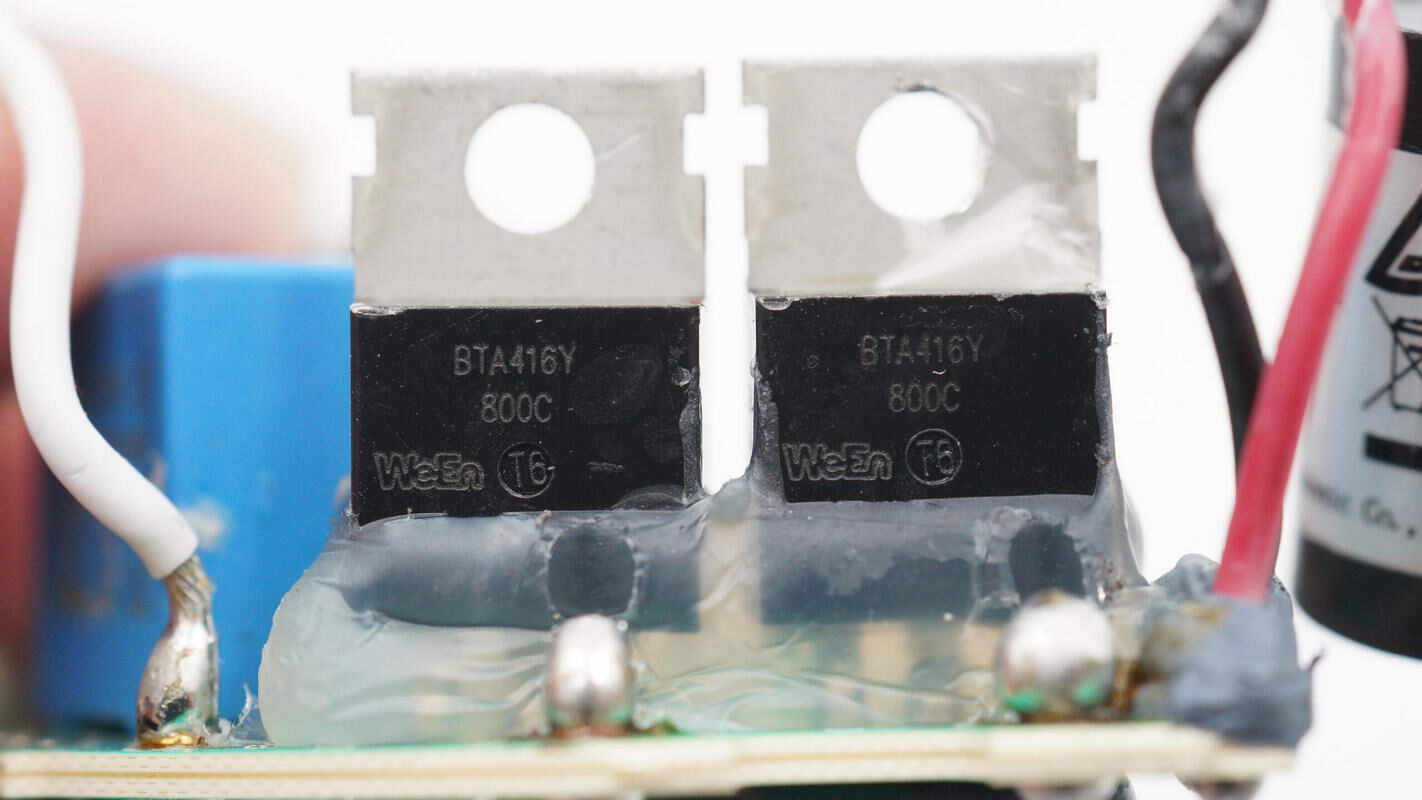

两颗可控硅来自瑞能,型号BTA416Y-800C,规格为800V 16A,采用IITO220封装,打胶进行密封固定。

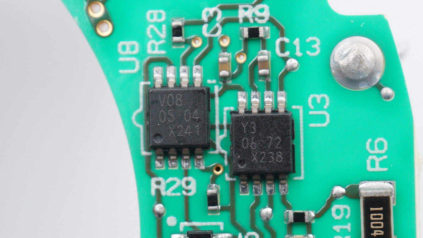

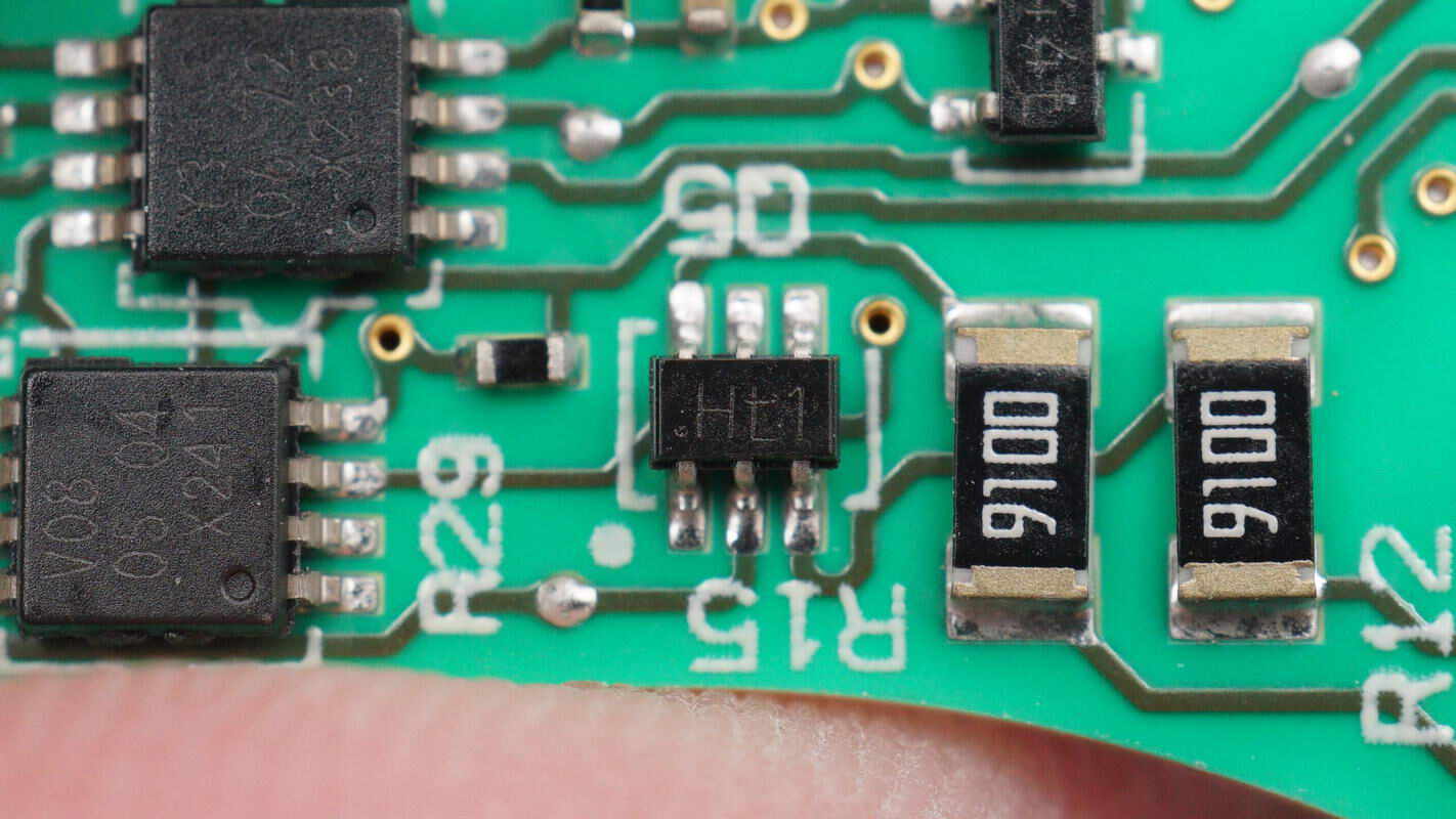

两颗芯片来自安世半导体,左侧一颗丝印V08,型号74LVC2G08,为双与门芯片。右侧一颗丝印Y3,型号74LVC1G123,为单稳态多谐振荡器,均采用TSSOP8封装。
双三极管来自安世半导体,丝印Ht1,型号PUMH11,为双NPN三极管,采用SOT363封装。

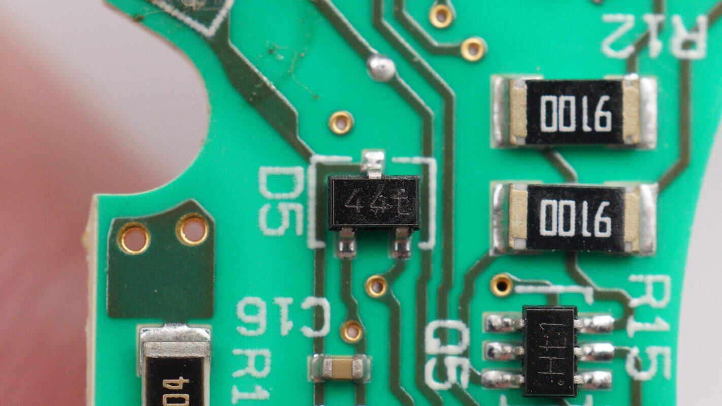

肖特基二极管来自安世半导体,丝印44t,型号BAT54SW,采用SOT323封装。

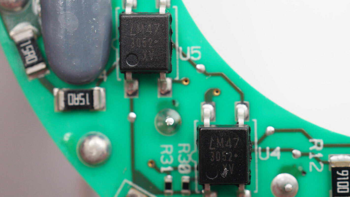

两颗贴片光耦来自光宝,型号LTV-3052,用于驱动可控硅控制发热丝加热,采用SOP4封装。

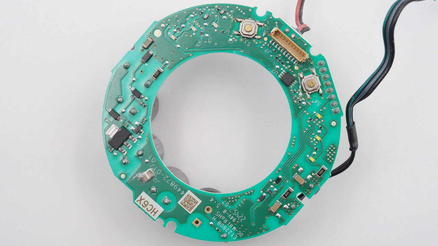

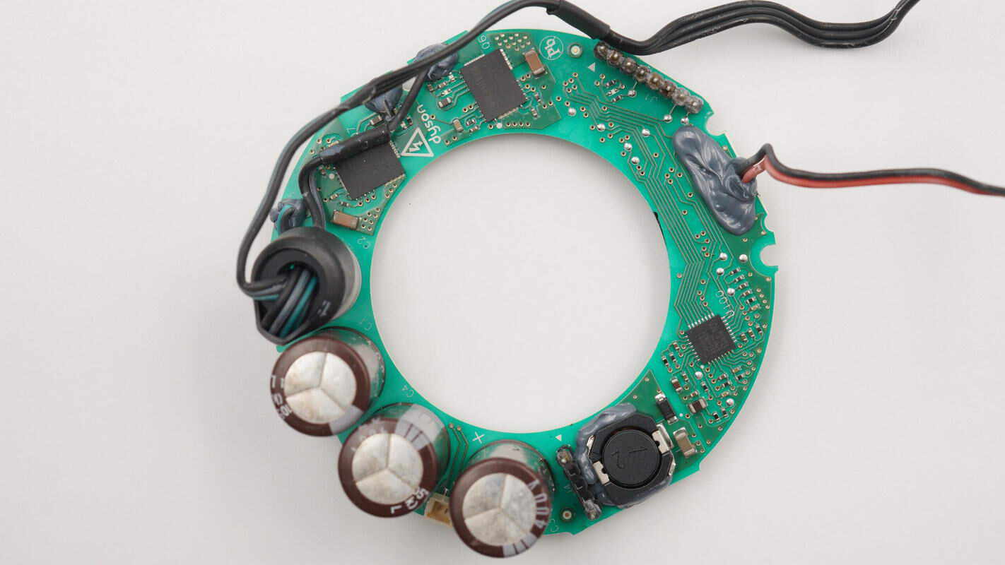

底层的环形PCB设有滤波电容,主控MCU和半桥氮化镓芯片。

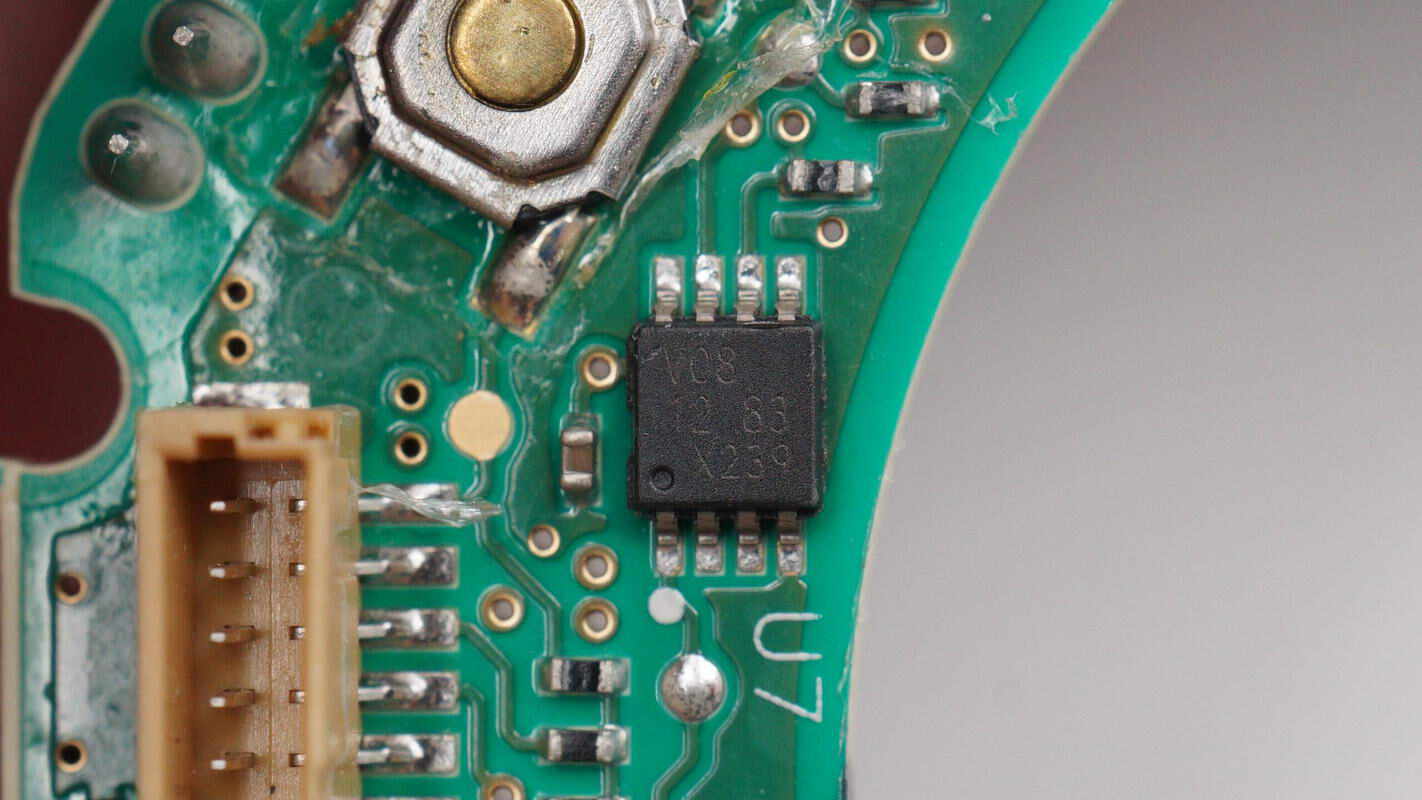

背面设有电源芯片,贴片按键,排线插座和与门芯片。

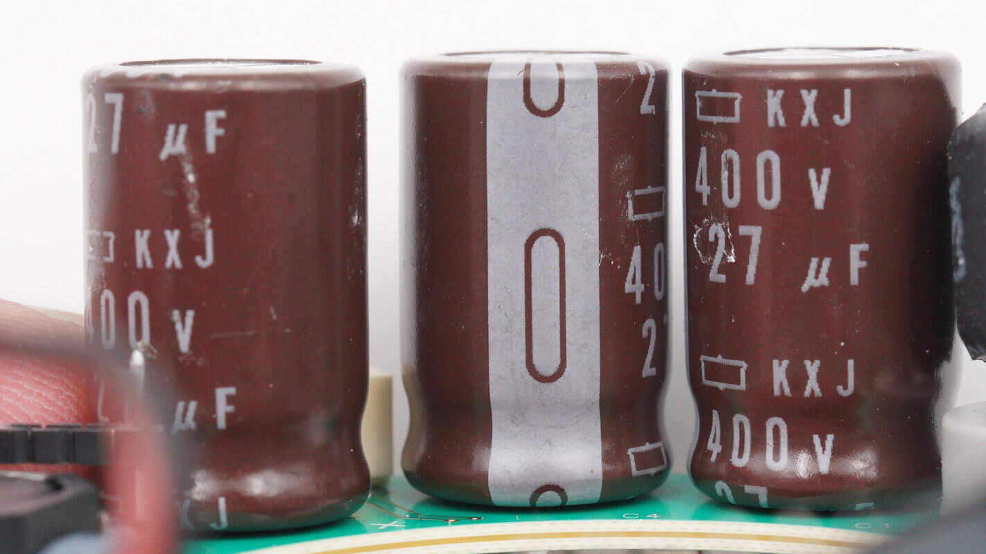

三颗滤波电容来自贵弥功,为KXJ系列长寿命电容,规格为400V 27μF。

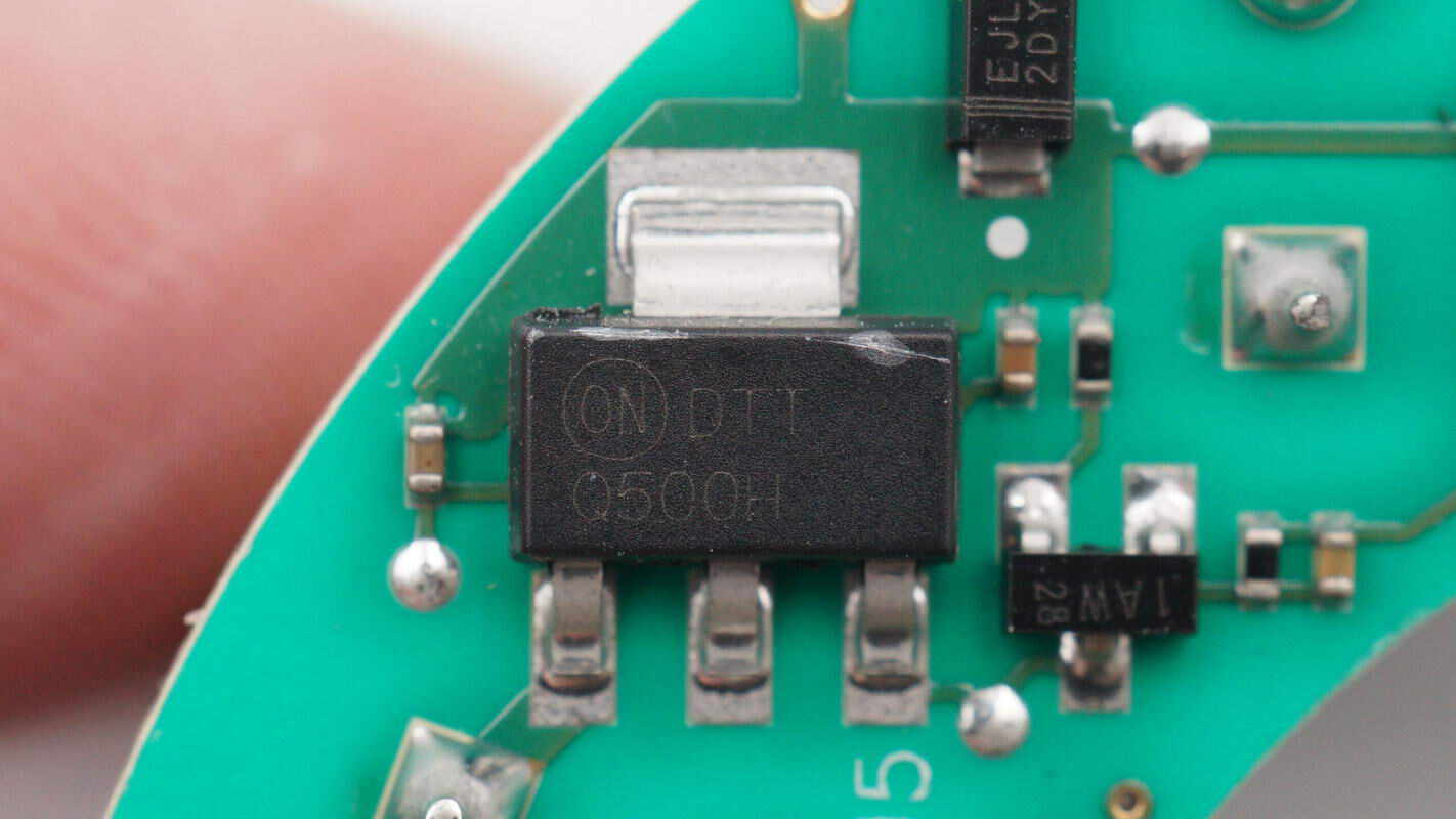

电源芯片来自安森美,丝印Q500H,采用SOT223封装。
贴片电感周围打胶加固。

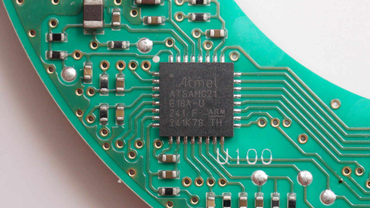

主控MCU来自微芯科技,型号ATSAMC21E18A-U,是一颗5V工作电压的32位M0+MCU,内置256KB Flash和32KB SRAM,用于吹风机整机控制,采用32-Pin VQFN封装。
两颗氮化镓半桥芯片用于V9无刷马达驱动,导线焊接连接,焊点打胶加固。
氮化镓半桥芯片来自纳微半导体,型号NV6247,芯片内部集成两个氮化镓开关管,氮化镓驱动器,控制,检测,保护和隔离电路,将传统多颗芯片才能实现的功能集成在一颗芯片内部。芯片内置两个150mΩ的氮化镓开关管,并采用GaNSense无损电流检测技术,采用QFN6*8封装。
纳微半导体GaNFast半桥氮化镓芯片内置标准数字逻辑输入,高边自举和电平转换,无损电流检测技术,有效减小PCB面积,提供更快速的保护和更高的效率。适用于电视机,显示器以及电机驱动器应用,满足高性能大功率需求。

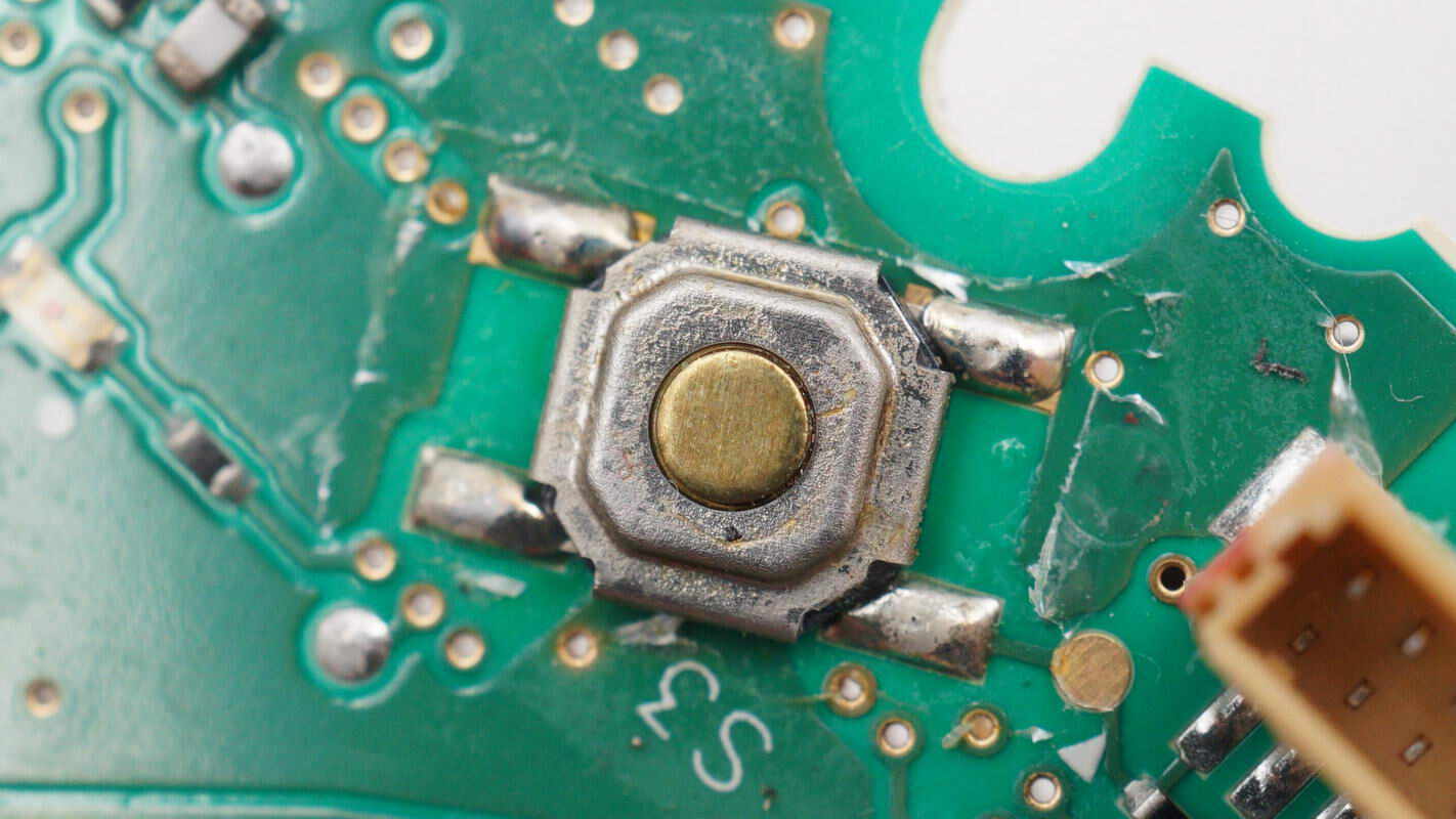

贴片功能按键特写。

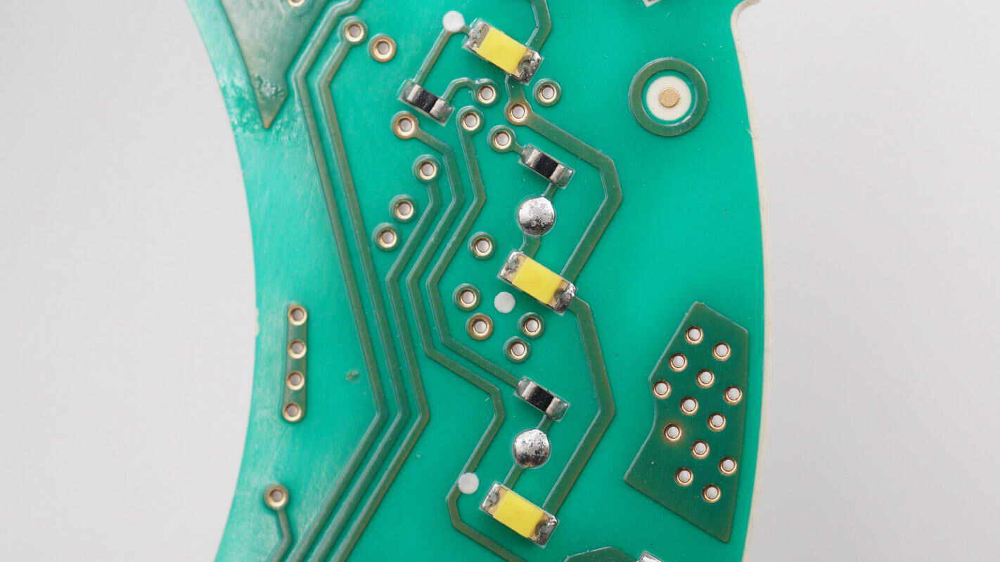

三颗贴片LED用于指示当前档位。
安世半导体 74LVC2G08 双与门芯片特写。

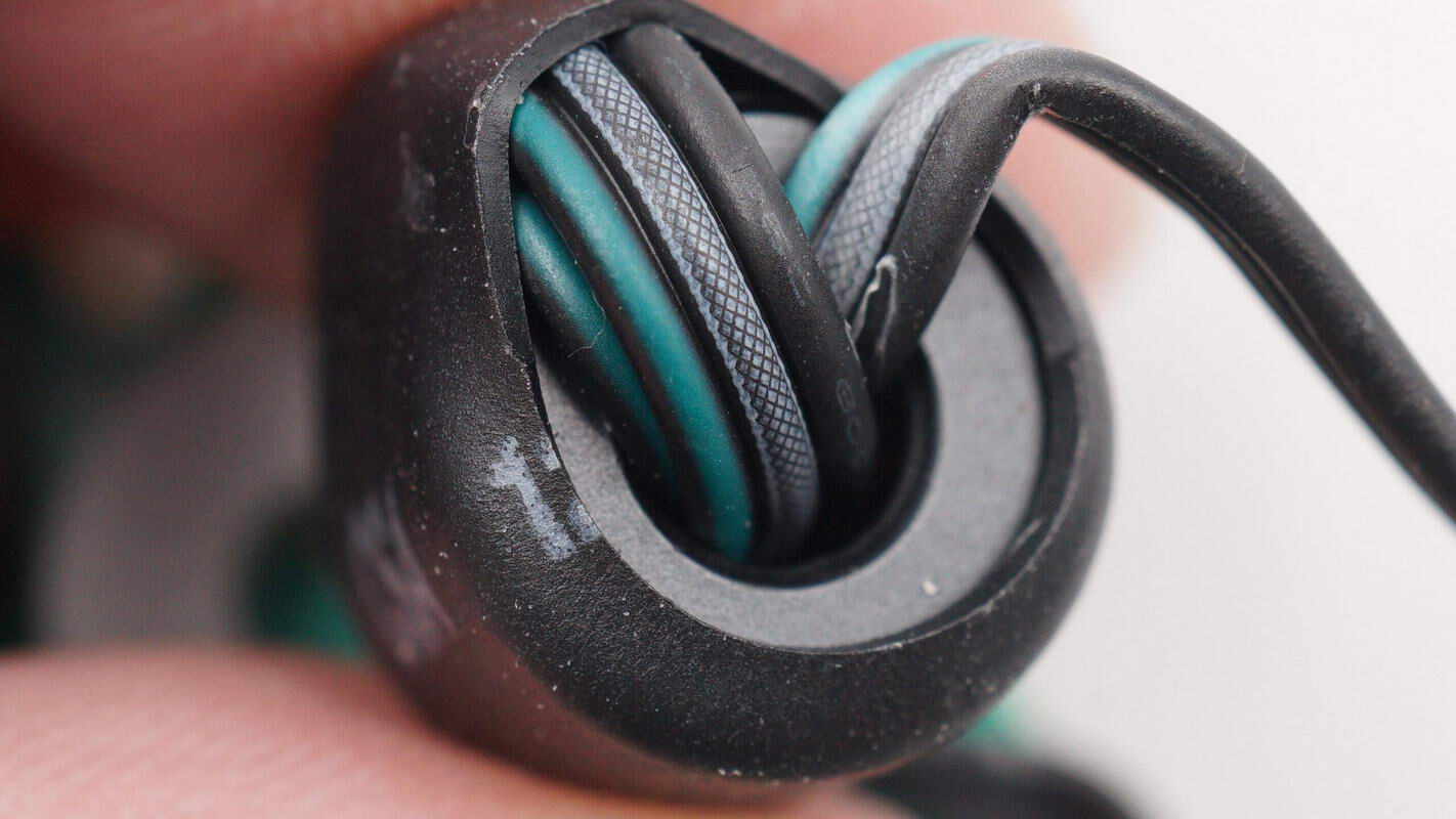

马达连接导线穿过磁环,抑制高频干扰。

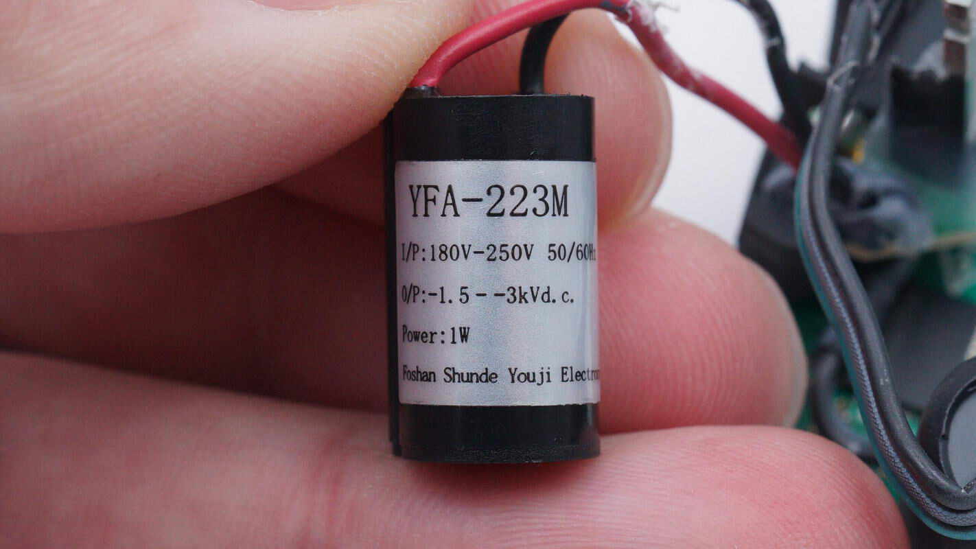

负离子发生器来自友基电子,型号YFA-223M,支持180-250V交流供电,输出电压为-1.5--3kV,功率为1W。

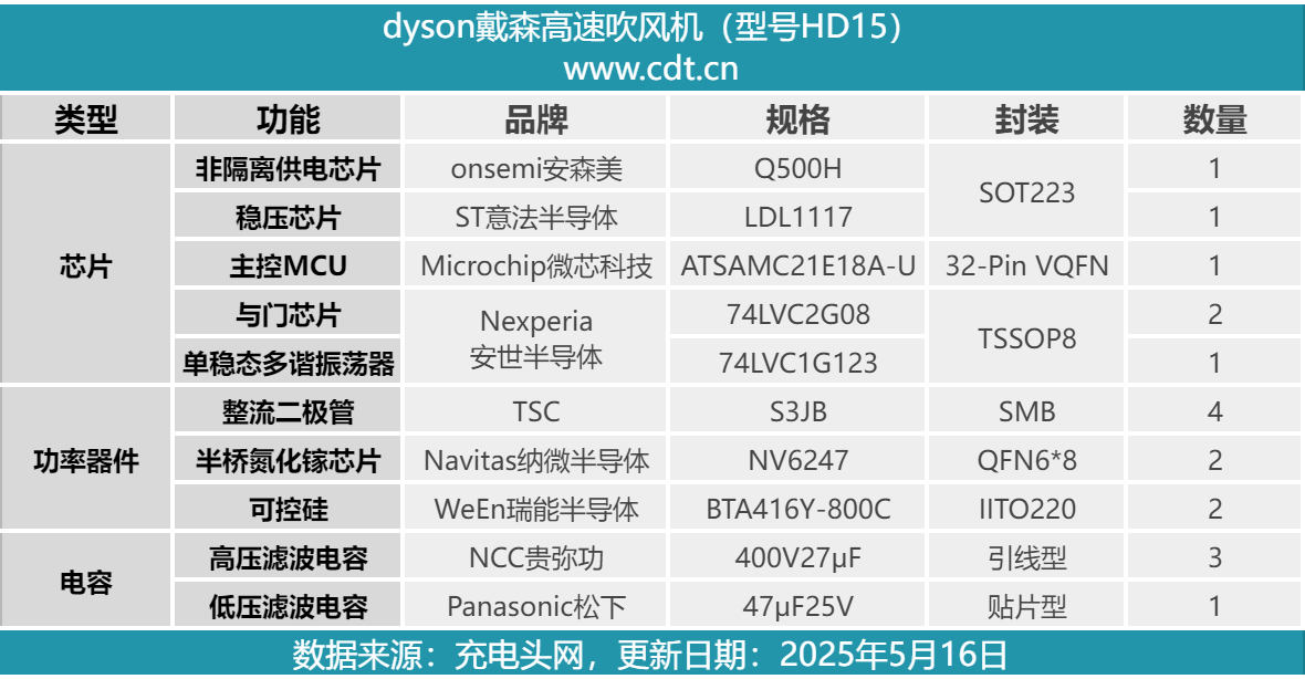

最后附上戴森HD15高速吹风机的核心器件清单,方便大家查阅。
