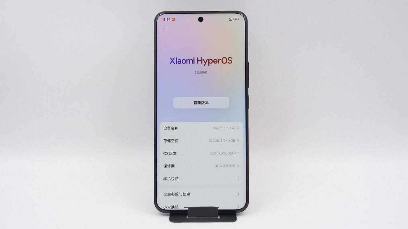

新机还搭载小米HyperOS 2,本期拆解的为16GB内存+512GB存储 龙鳞纤维版。

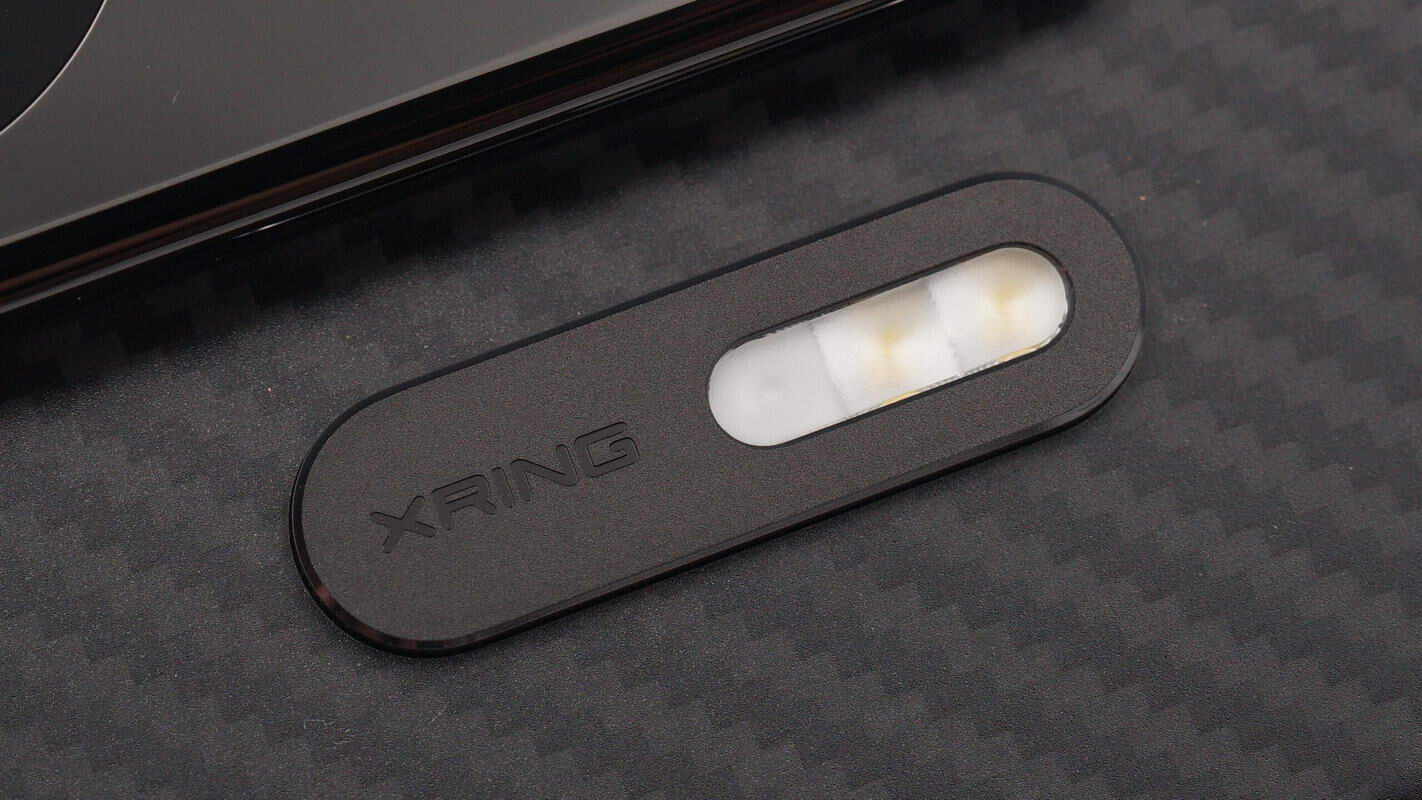

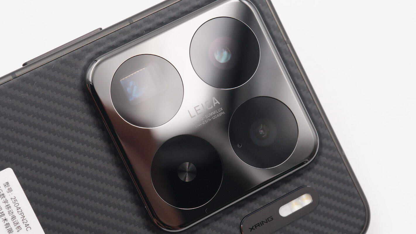

闪光灯处增加了XRING特殊徽印,标志手机搭载了小米的玄戒芯片O1。
后摄模组搭载三颗5000万像素徕卡光学全焦段高速镜头,支持全焦段的4K夜景视频,性能十分强大。

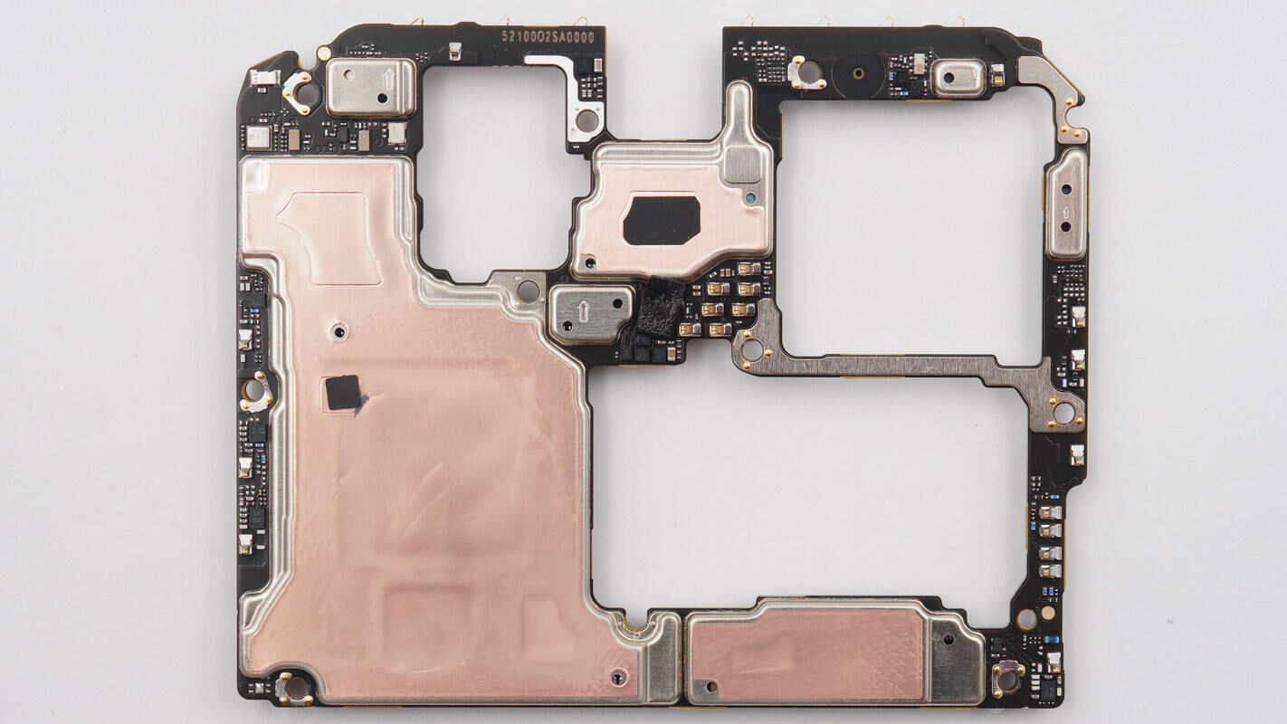

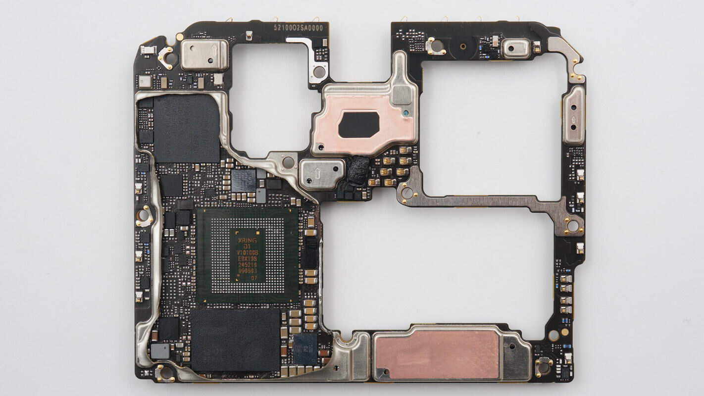

我们先看这部手机的最大卖点,搭载玄戒O1的主板拆解。

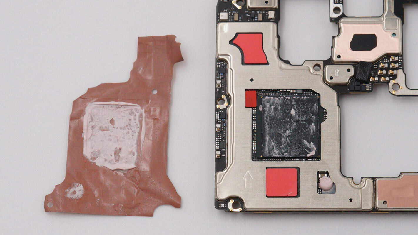

主板左侧为SOC位置,粘贴铜箔加强散热。主板背面为双层叠板设计,提升空间利用率。主板薄弱位置正反面均焊接金属片加固。
撕下主板粘贴的铜箔,在SOC上方涂有导热凝胶,在基带芯片和UFS芯片上粘贴红色导热垫。
在屏蔽罩中间位置正方形开孔为手机的SOC芯片,为双层封装。
小心取下玄戒O1处理器上方的内存芯片,终见庐山真面目。XRING O1的丝印格外清晰,也侧面打破了质疑,证明该芯片为玄戒全栈自研。

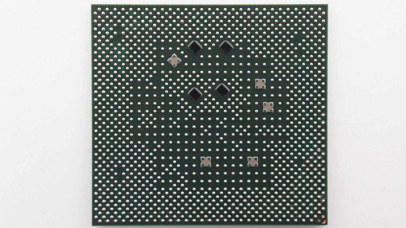

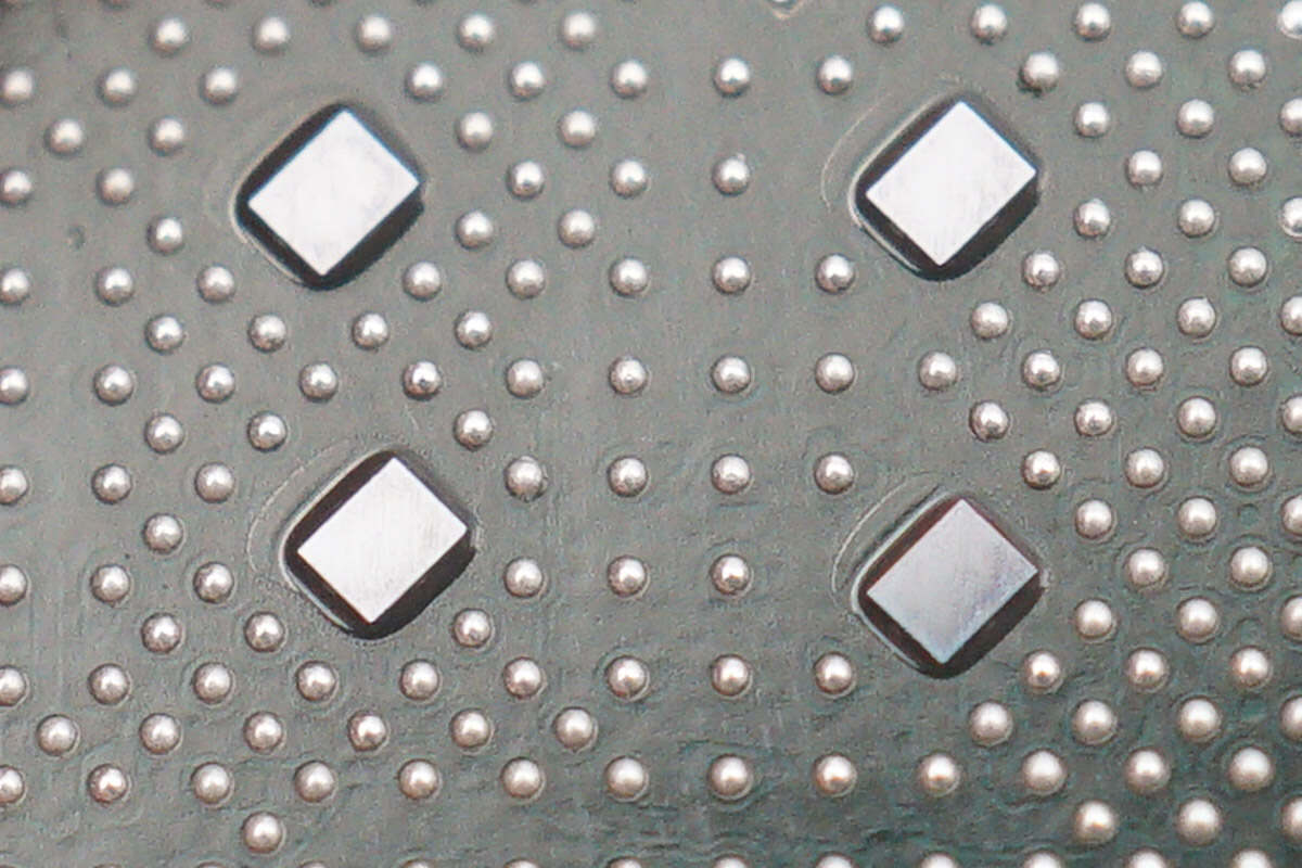

在玄戒O1处理器背面焊接了4颗硅电容和5颗陶瓷电容,用于抑制电源噪声。这也是充电头网首次在国产手机处理器拆解上看到硅电容。
玄戒O1背面焊接的硅电容来自Empower Semiconductor安普沃尔半导体,型号EC1004B,电容尺寸仅为0.64*0.5mm,超薄厚度为75μm,电容容量为230nF,支持-40~125℃工作温度。该硅电容的容值在不同的工作电压和温度下都能保持不变,且ESL低至6.5pH,谐振频率高达300MHz,非常适合封装集成,基板埋嵌,为基于先进工艺的高性能SOC芯片供电滤波。
Empower Semiconductor安普沃尔半导体 EC1004B 硅电容特写,焊盘打胶填充密封。硅电容超薄的设计,可以焊接在处理器背面,焊球之间,自身的超低的等效电阻和等效电感,可将目标频段的电源噪声降低50%,提高处理器的稳定性,使其在更高的频率运行下,获得更加流畅的使用体验,充分发挥性能。据了解,玄戒O1是国内首家,在手机处理器芯片上使用硅电容的厂商。

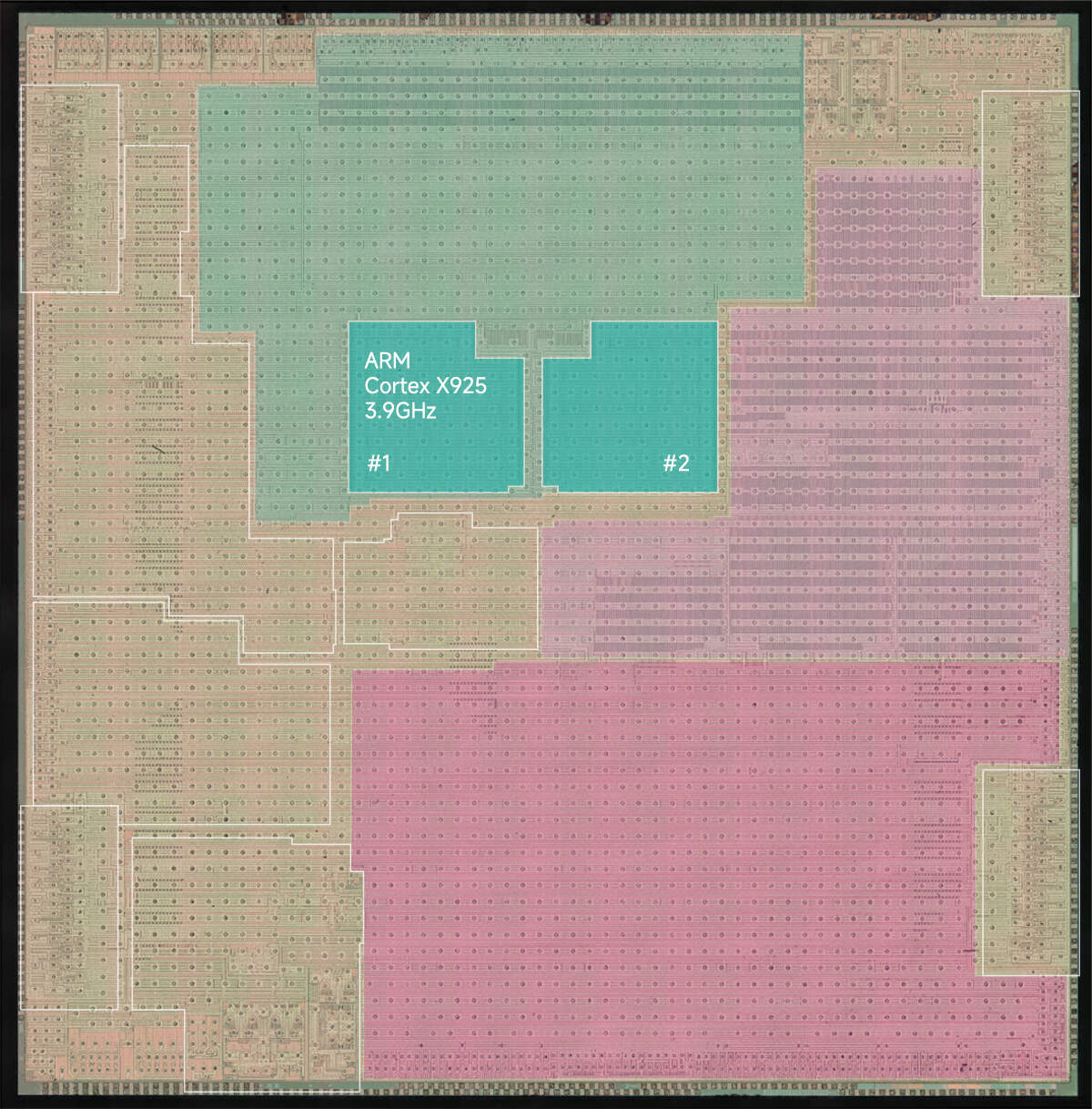

充电头网对小米玄戒O1芯片进行了Decap,对比封装和芯片内部功能分区发现,安普沃尔硅电容背贴在3.9GHZ的Cortex-X925双大核位置,说明硅电容被优先使用到了高频区域,用于提升主频性能,减小电源噪声,提升处理器稳定性,进而超频,极致提升处理器性能。充电头网还从业界专家了解到,安普沃尔的硅电容已经在Intel,Microsoft,Broadcom,Nokia,Meta等众多国际知名大厂量产,出货规模近一亿片,可靠性极高,广受好评。

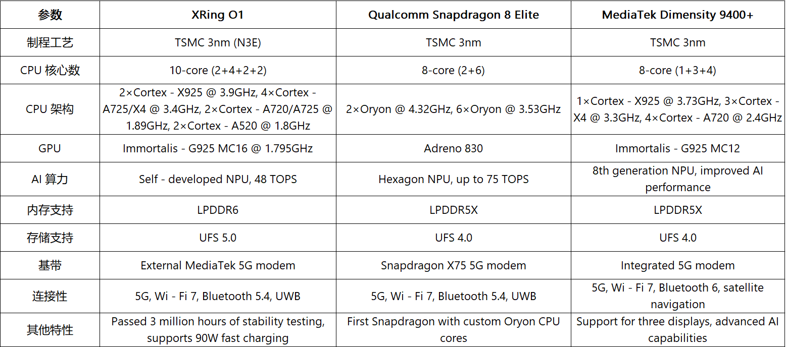

同时,我们也透过公开数据,将玄戒O1的核心参数与高通骁龙8 Elite,MediaTek 的天玑9400+ 做了对比。可以看到玄戒O1的双核主频达到3.9GHZ,高于MediaTek的天玑9400+的单核3.7GHZ,稍逊于高通骁龙8 Elite的双核4.3GHZ。小米初次发布自研手机处理器芯片就能跻身第一梯队,甚至在部分性能上超越业界标杆,表现可谓惊艳。

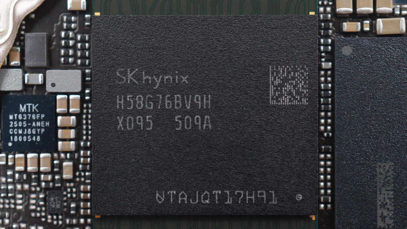

玄戒O1处理器上层的RAM芯片来自海力士,型号H58G76BV9HX095,为LPDDR5T内存。

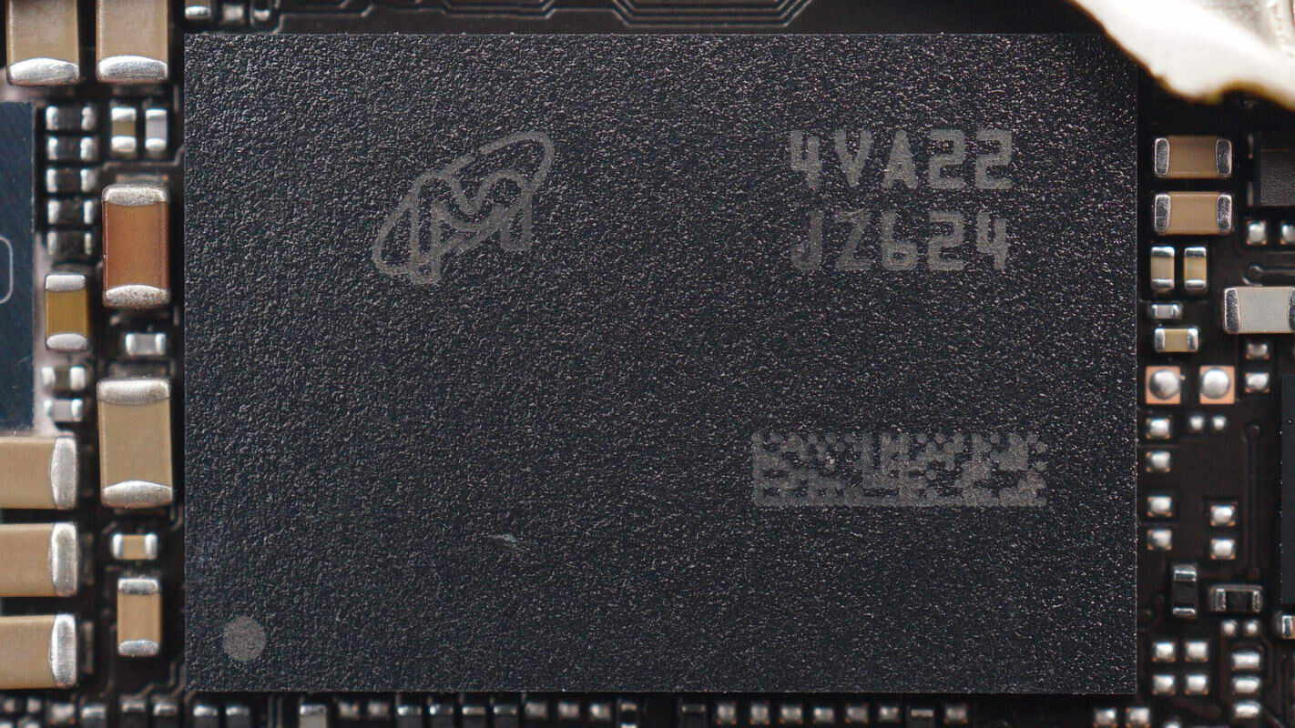

美光UFS4.1存储芯片特写,丝印4VA22 JZ624。

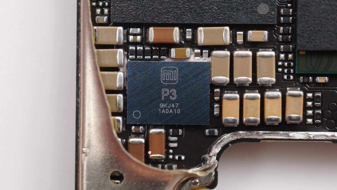

小米澎湃P3充电芯片特写。

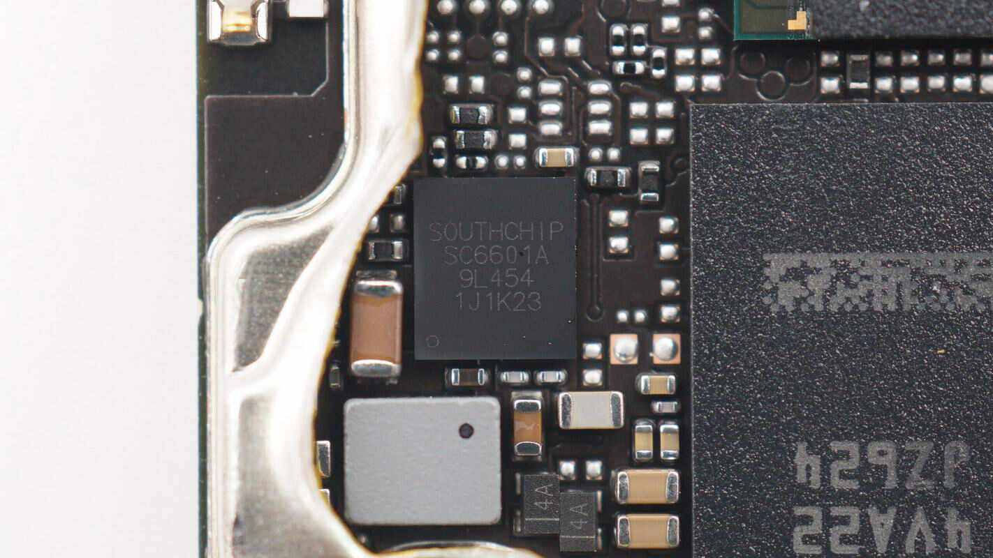

充电芯片来自南芯科技,型号SC6601A。

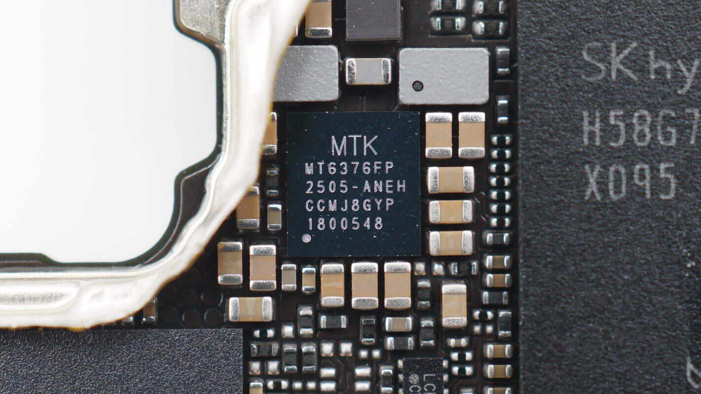

电源管理芯片来自联发科技,型号MT6376FP。

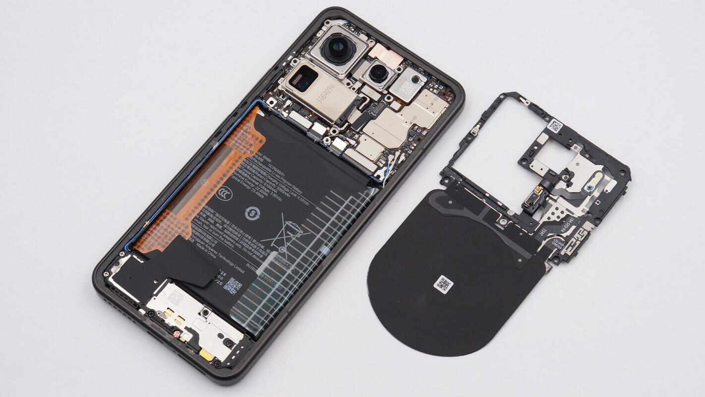

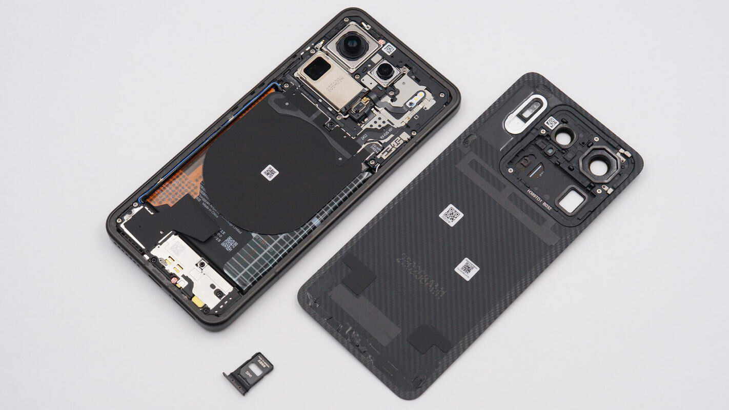

首先划开后盖四周的粘胶,拆下后盖。

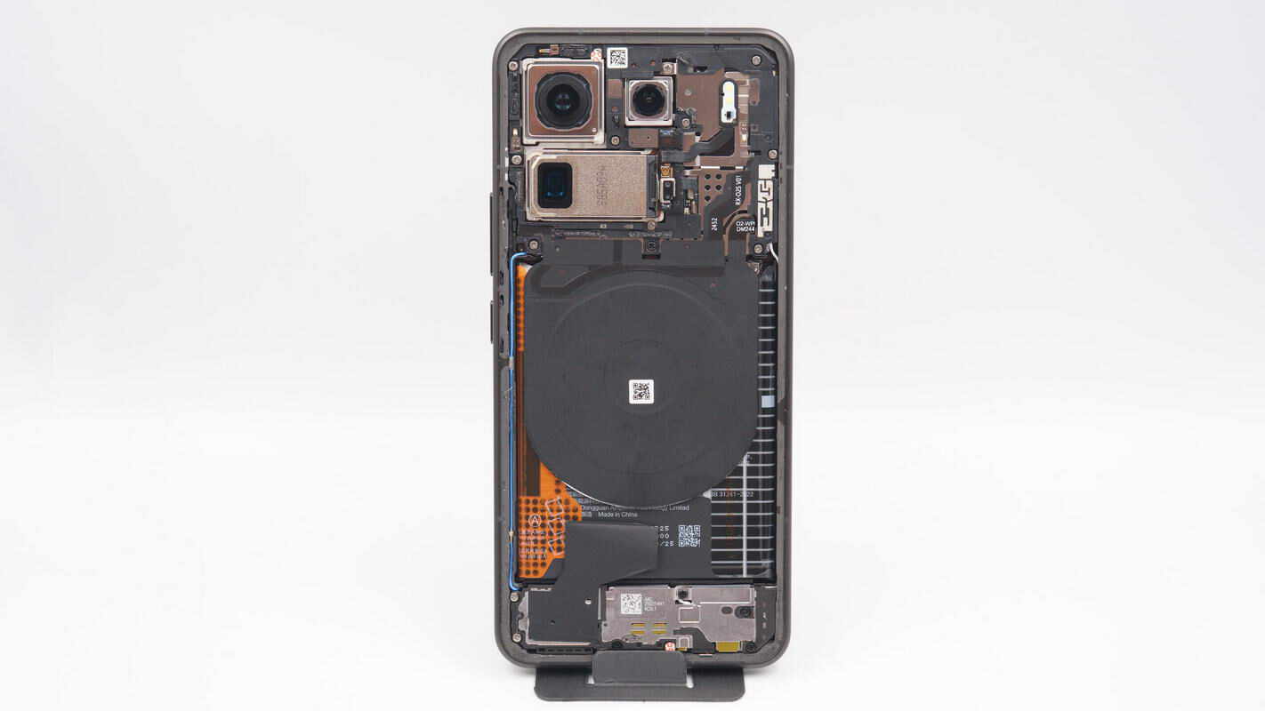

手机背面一览,为传统三段式设计,上方为摄像头和主板,中间为电池和无线充电线圈,底部为副板和扬声器部分。

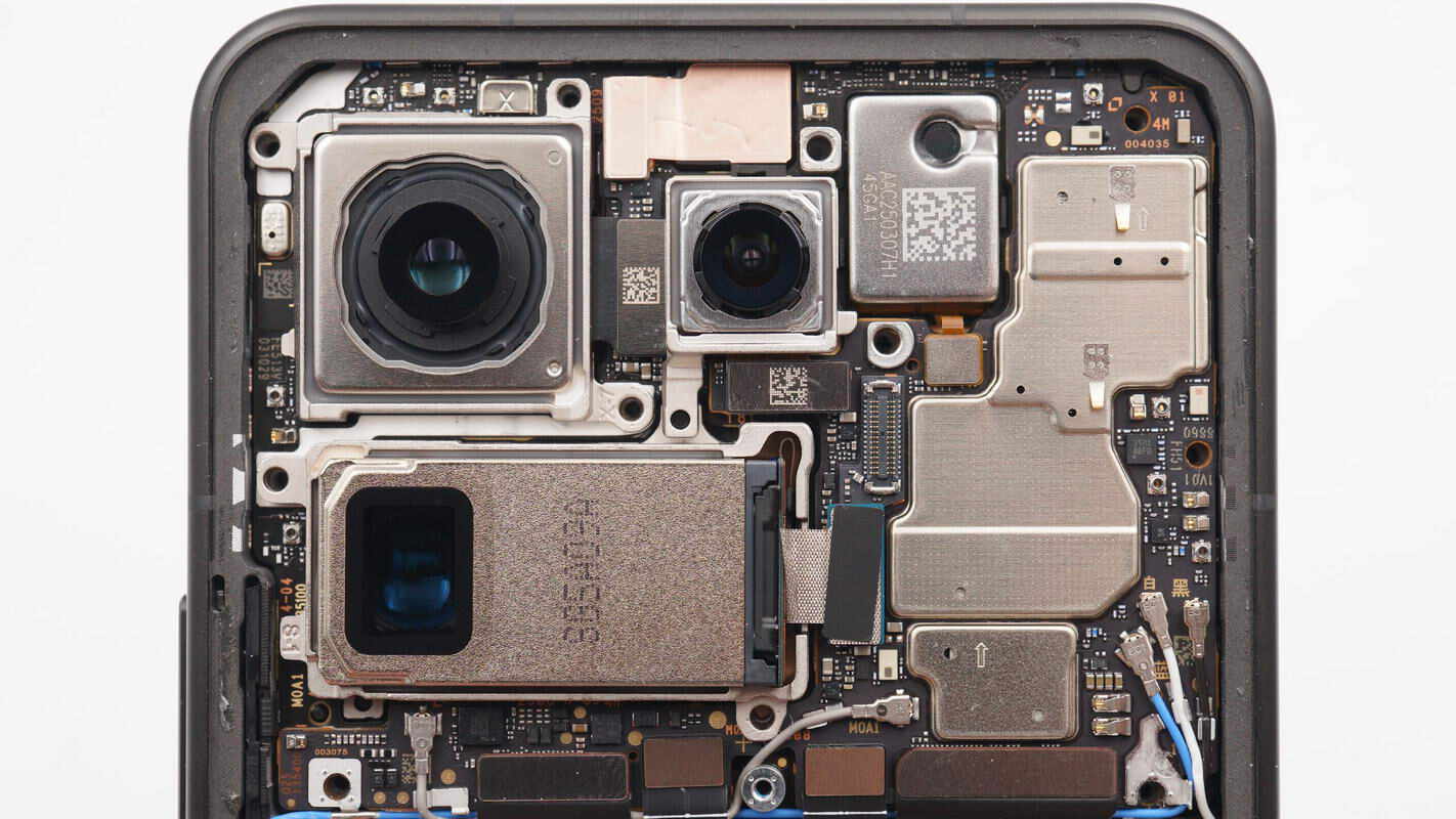

主板上方设有压板,通过螺丝固定,螺丝粘贴防拆标签。
拧下固定螺丝,拆下主板压板。主板压板与无线充电线圈连接,压板设有传感器和补光灯组件。
压板另一面对应连接器设有缓冲泡棉,在盖板内侧设有排线,连接补光灯和传感器组件。
三颗摄像头均设有金属防滚架,主板在防滚架下方,均通过盖板螺丝固定。23mm主摄像头,14mm广角镜头,前置摄像头和120mm潜望长焦摄像头。
打开扬声器排线,取出主板,主板对应中框涂有导热材料。顶部麦克风设有黑色泡棉密封圈,侧面边键使用触点连接,主摄像头对应位置粘贴导热贴,潜望长焦位置能够观察到VC均热板。

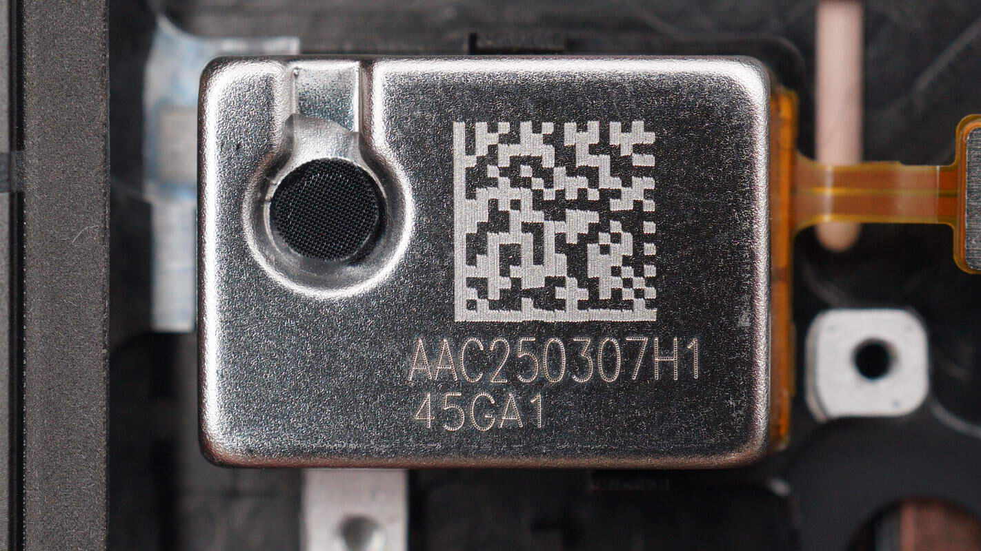

扬声器来自瑞声科技,为1014B规格,采用全金属封装。

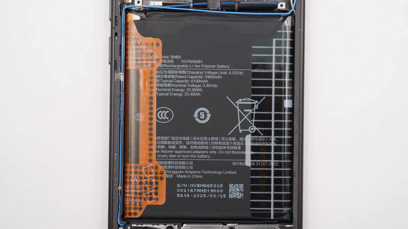

电池为单电芯双接口方案,电池充电限制电压4.53V,电池额定容量为5960mAh,典型容量为6100mAh,标称电压为3.85V,额定能量为22.95Wh,典型容量为23.49Wh,来自东莞新能德科技有限公司。
