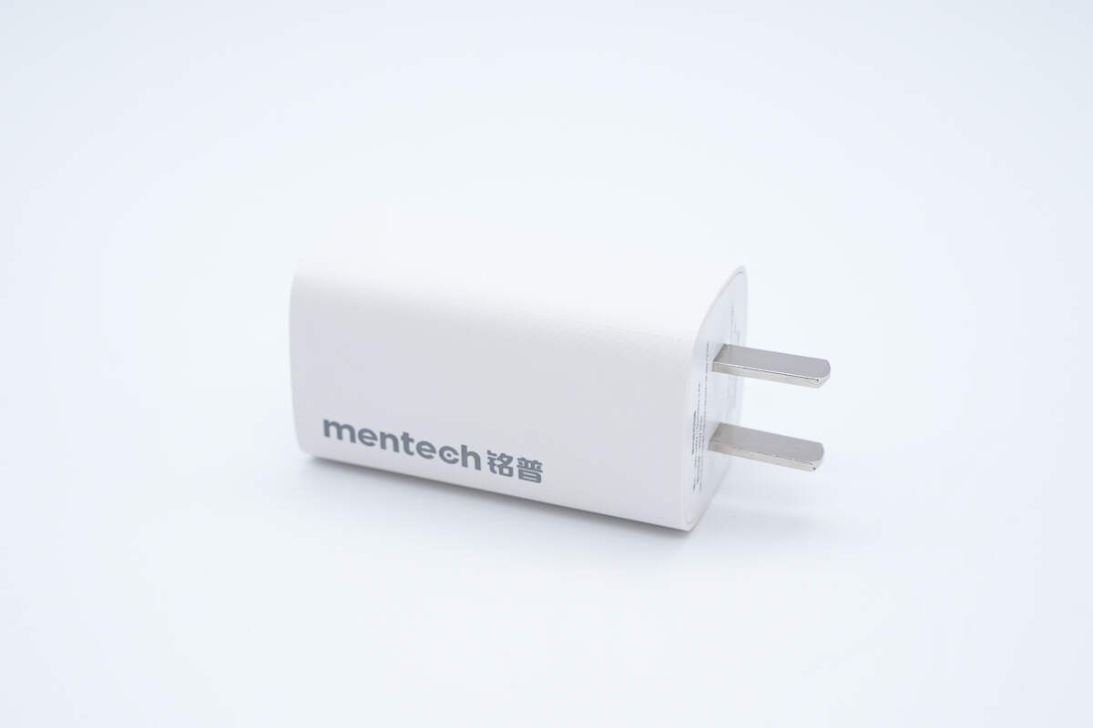

Mentech铭普65W碳化硅充电器外观

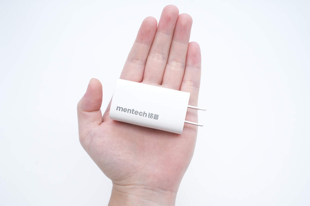

充电器采用主流柱状造型设计,外壳为PC阻燃防火塑料材质,机身表面哑光工艺处理抗指纹。
腰身一面印有mentech铭普。

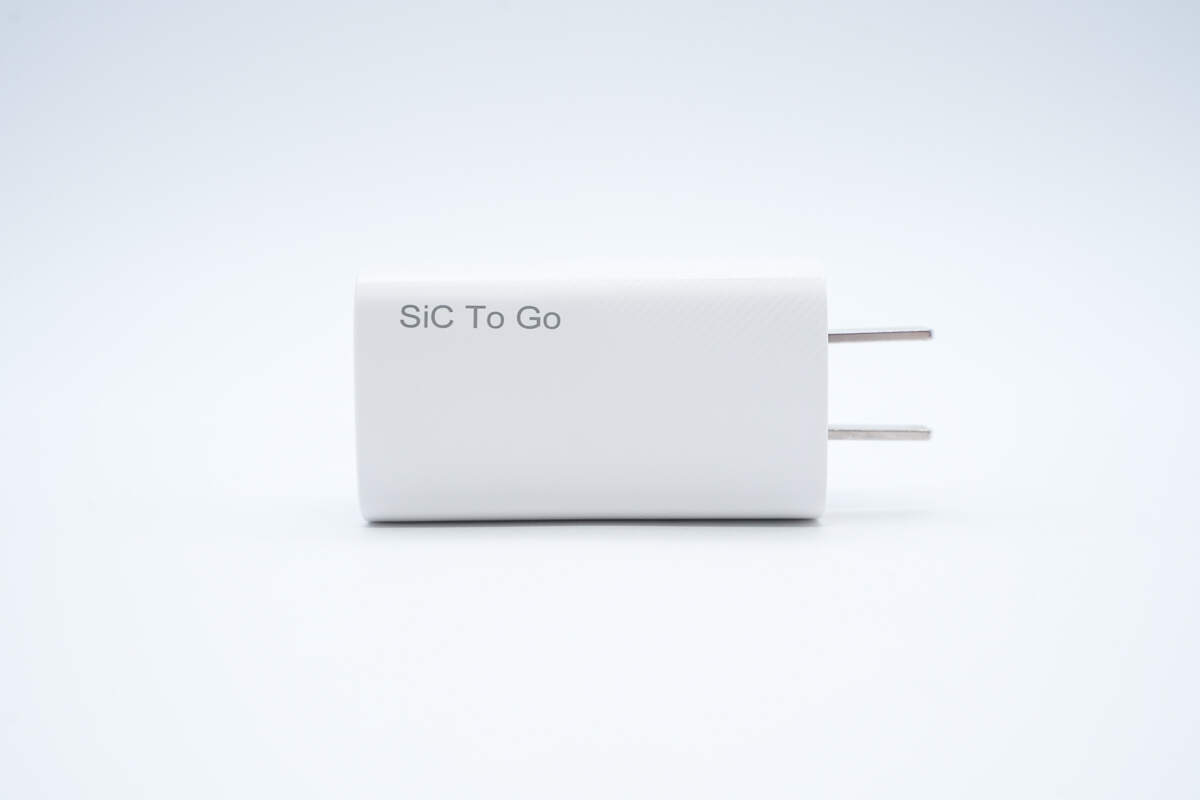

另一面印有SiC To Go。

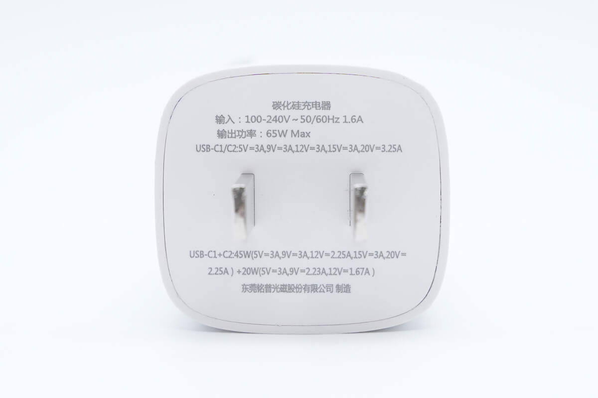

输入的外壳印有充电器参数信息。
产品参数特写
输入:100-240V~50/60Hz 1.6A
输出功率:65W Max
USB-C1/C2:5V3A、9V3A、12V3A、15V3A、20V3.25A
USB-C1+USB-C2:45W+20W
USB-C1:5V3A、9V3A、12V2.25A、15V3A、20V2.25A
USB-C2:5V3A、9V2.23A、12V1.67A

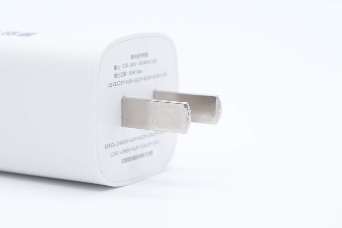

充电器配备固定式国标插脚。

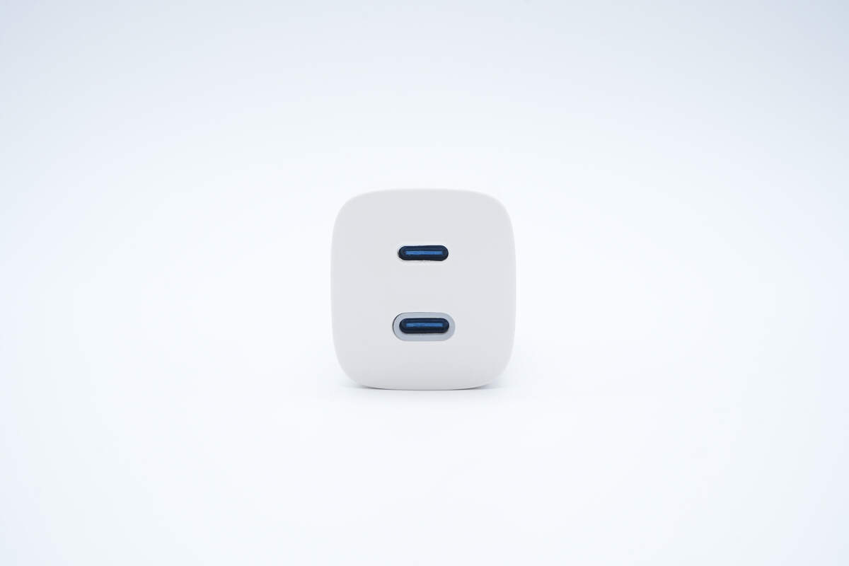

输出端配备双USB-C接口。

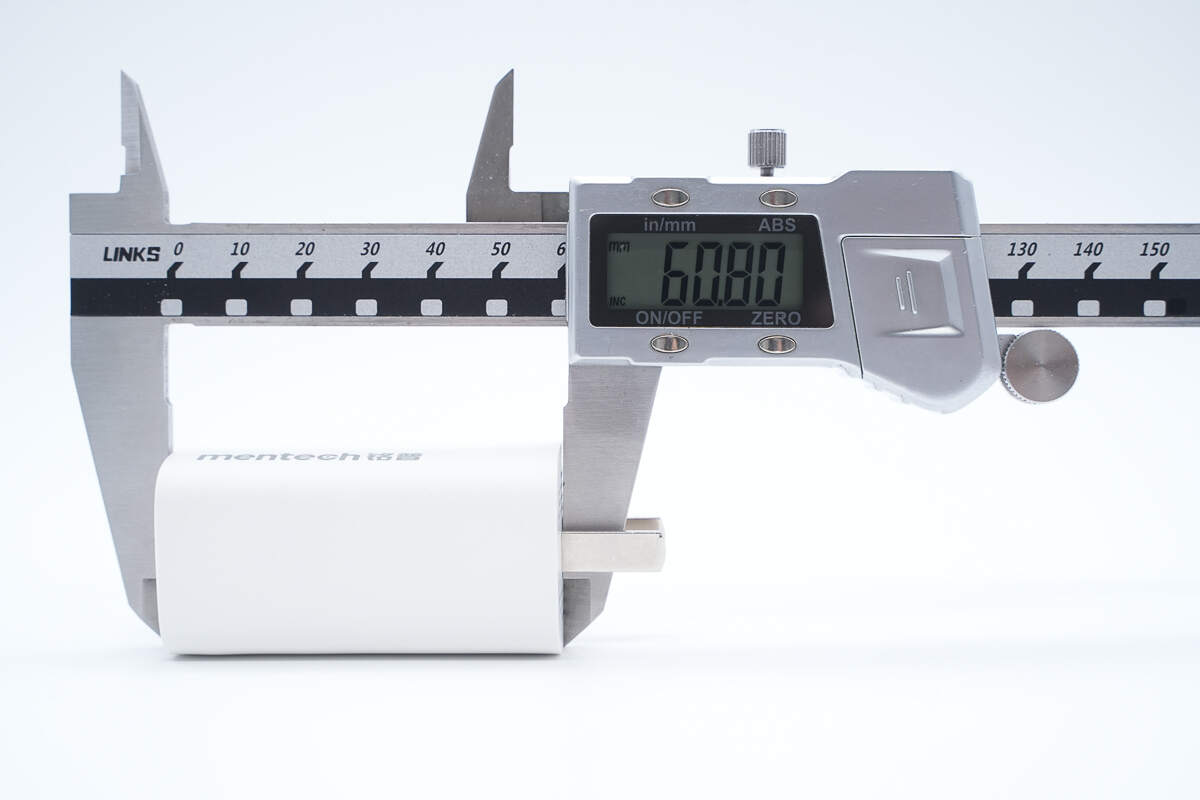

测得充电器机身长度为60.8mm。

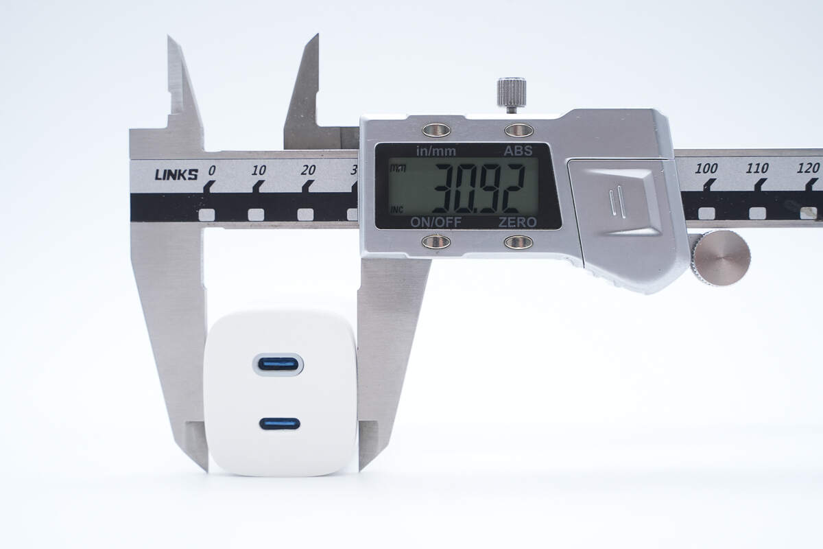

宽度为30.92mm。
厚度为33.99mm。

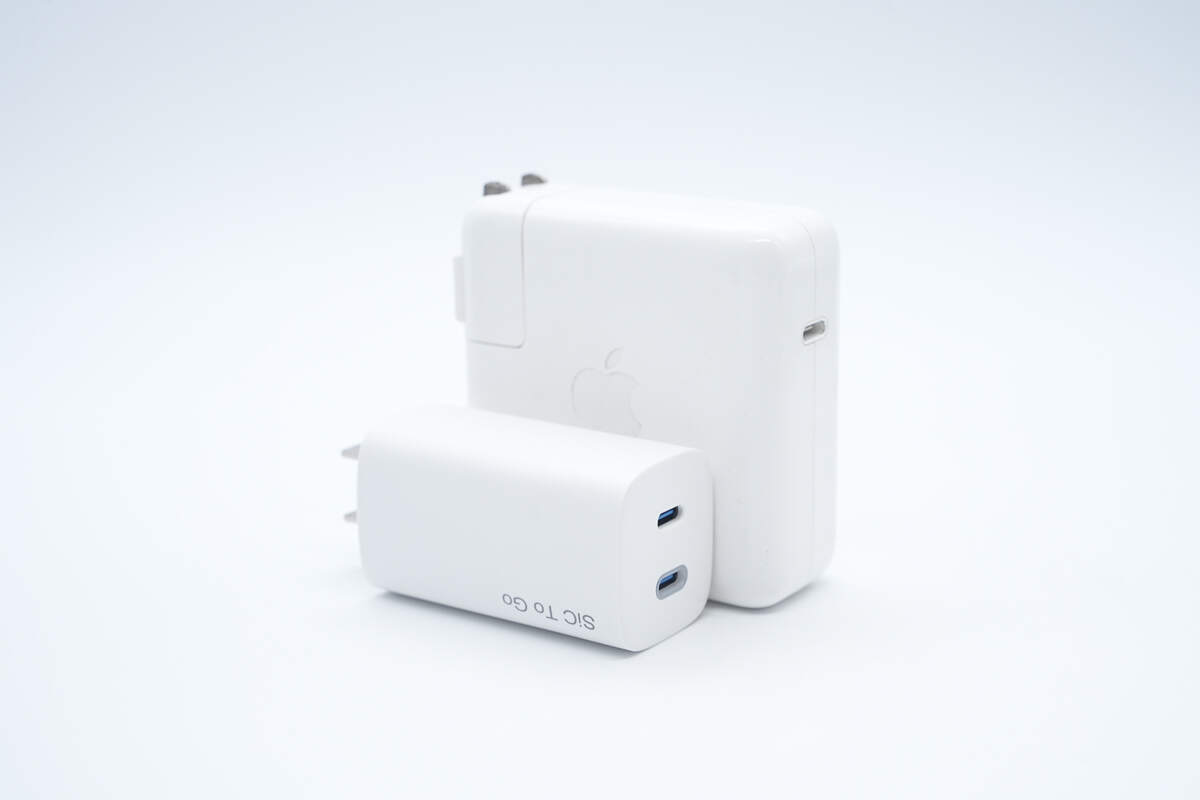

和苹果61W充电器放在一起对比,体积优势非常明显。
充电器拿在手上的大小直观感受。

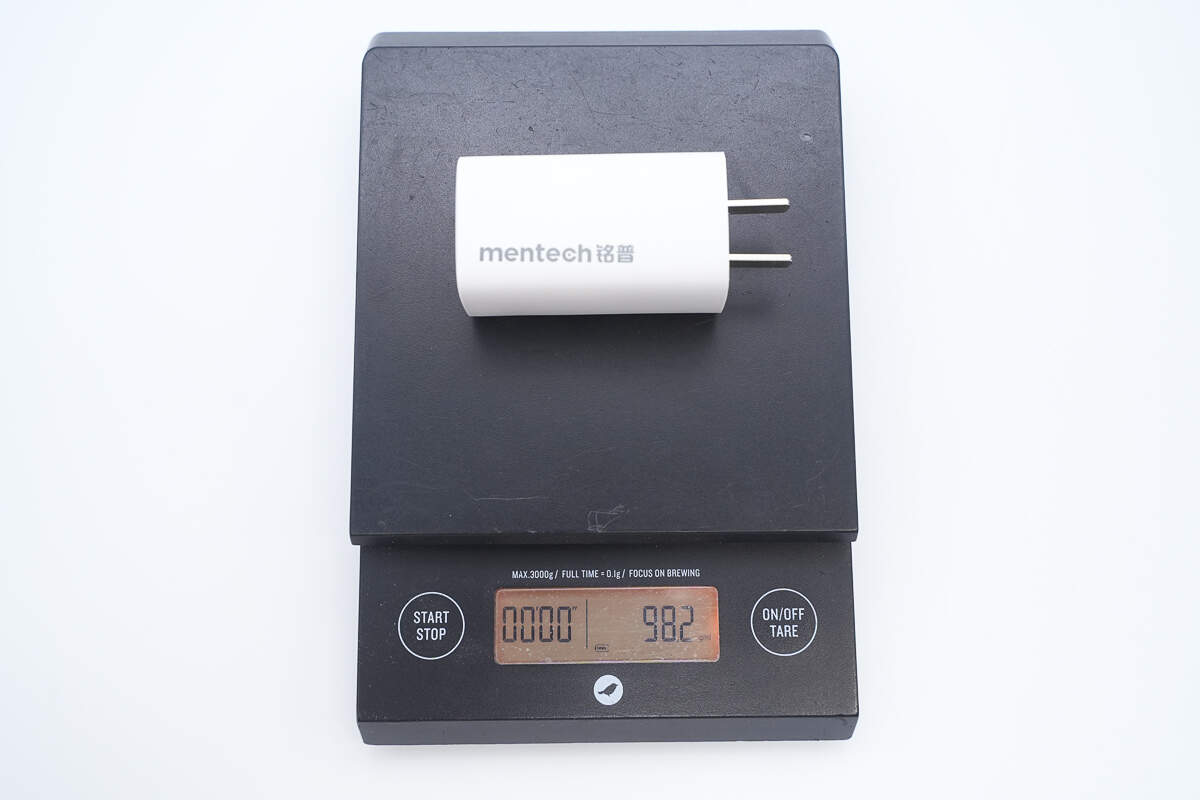

另外测得充电器重量约为98g。

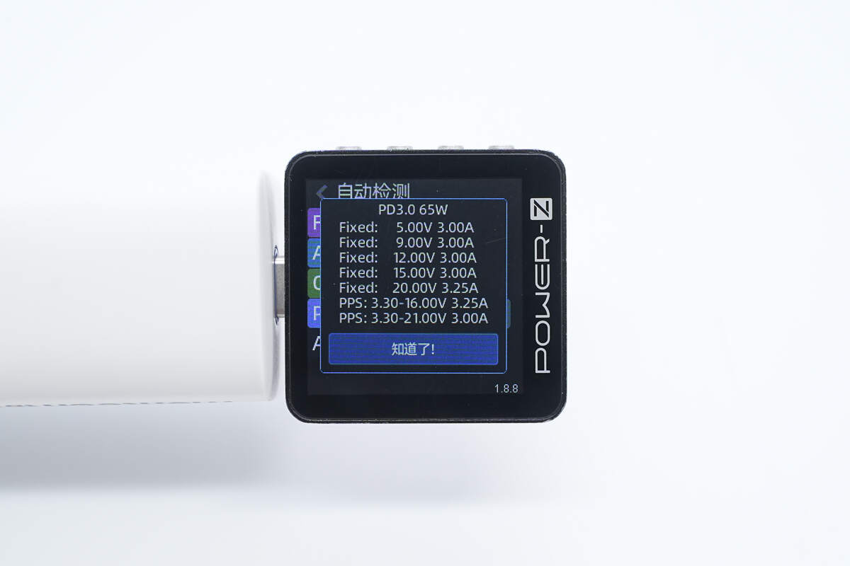

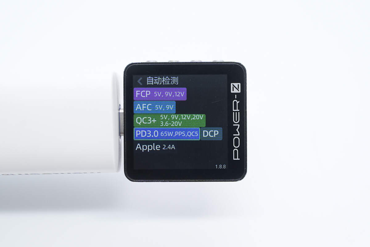

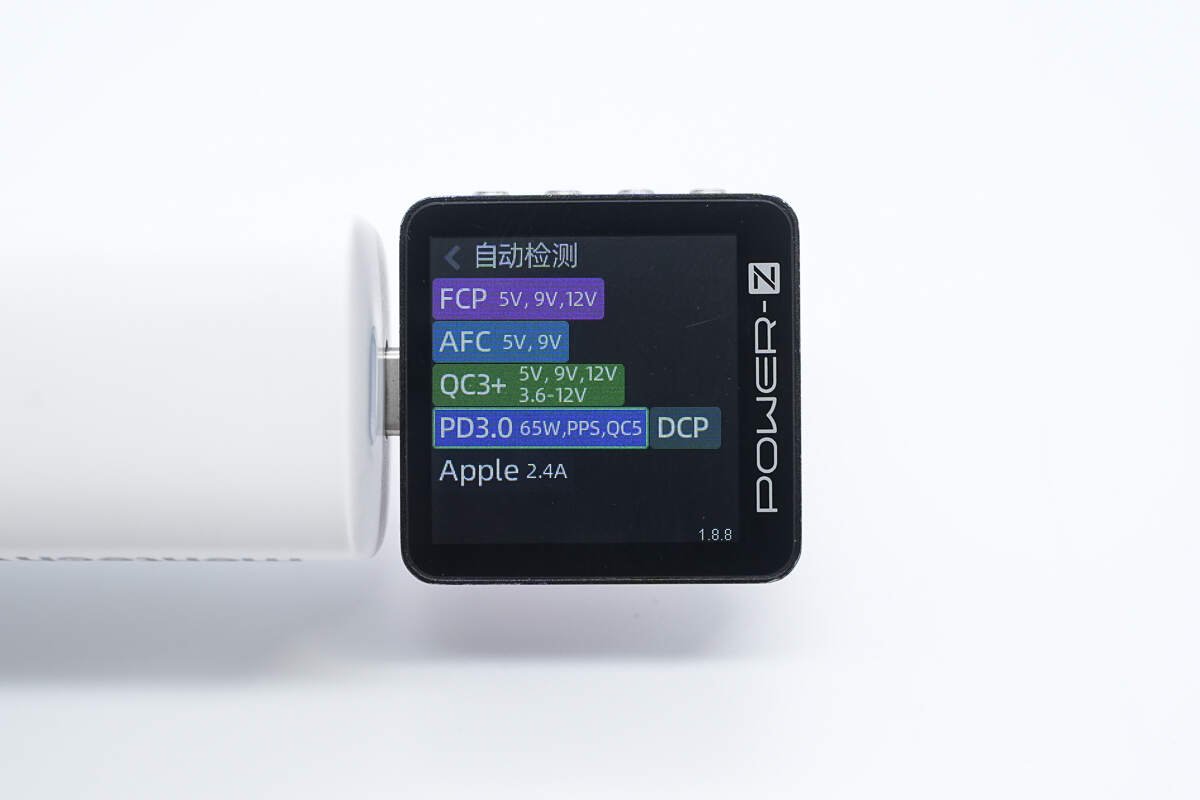

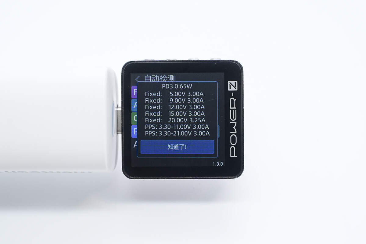

使用ChargerLAB POWER-Z KM003C测得USB-C1口支持FCP、AFC、QC3+/5、PD3.0、PPS、DCP、Apple 2.4A充电协议。
PDO报文显示USB-C1口还具备5V3A、9V3A、12V3A、15V3A、20V3.25A五组固定电压档位,以及3.3-16V3.25A、3.3-21V3A两组PPS电压档位。
测得USB-C2口兼容协议和USB-C1口的相同。
此外PDO报文也一样,两个接口单口输出性能一样,支持功率盲插。

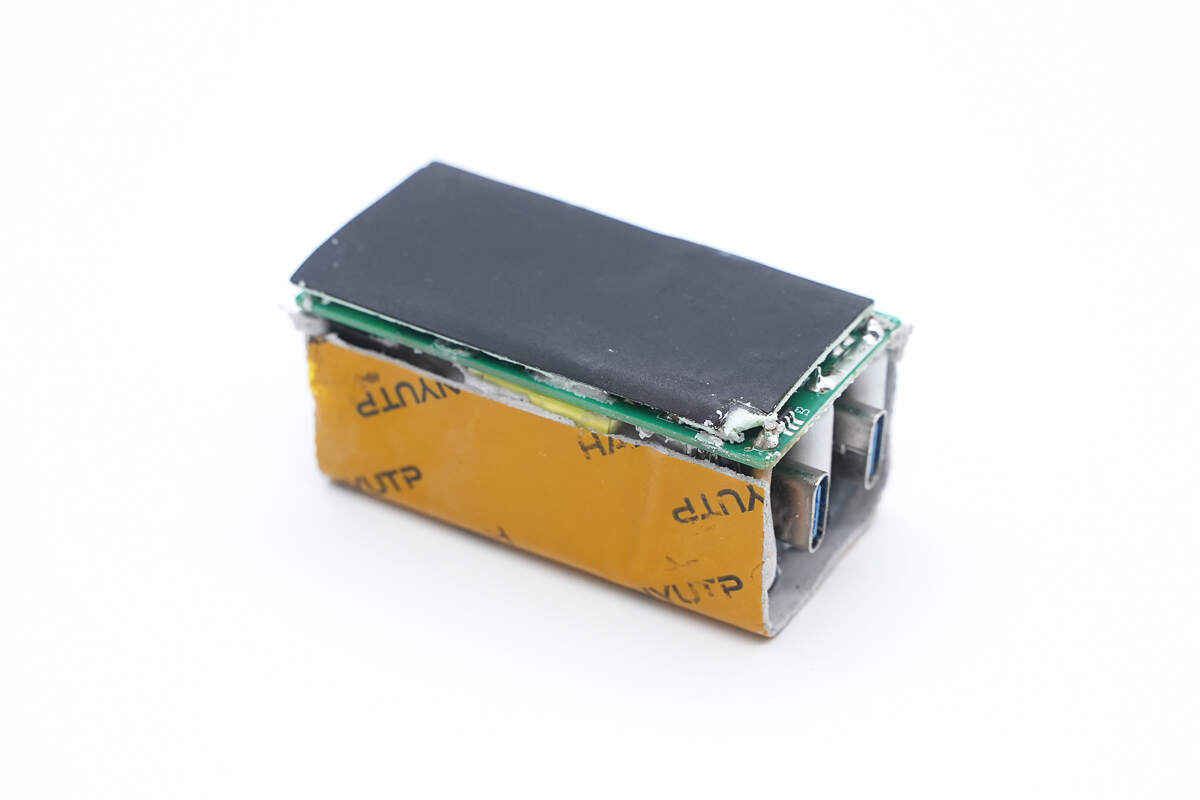

将输入端外壳拆开,插脚通过导线连接PCBA模块,模块前端打胶处理。

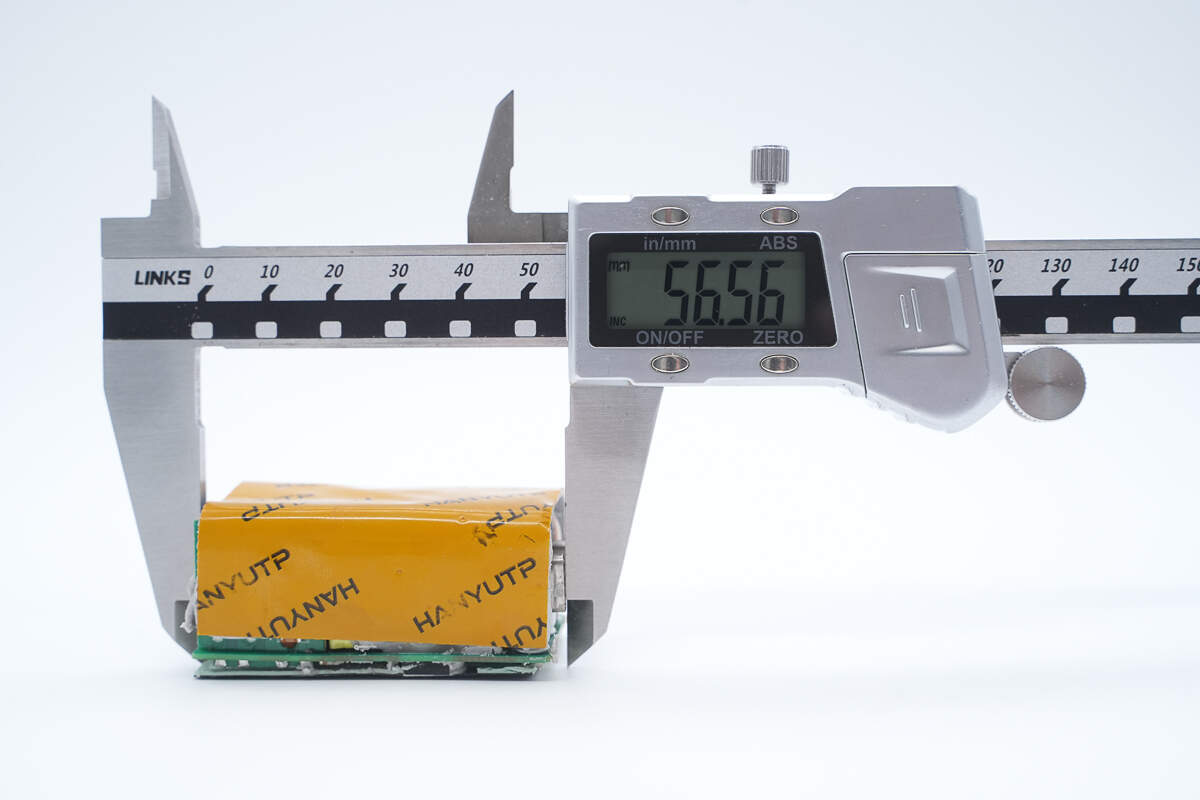

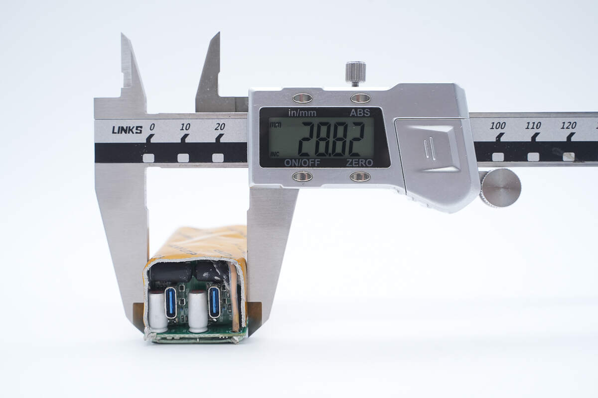

取出PCBA模块,测得模块长度为56.56mm。
宽度为28.82mm。
厚度为26.01mm。
模块顶部以及两侧覆盖导热垫,并贴有耐高温绝缘胶带。
主板背面也贴有导热垫和麦拉片。

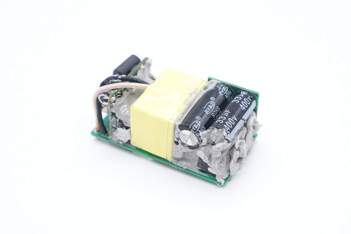

去掉导热垫,模块正面器件间的缝隙填充导热胶。
模块一侧以及输出端均设有小板。

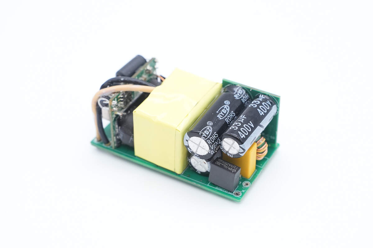

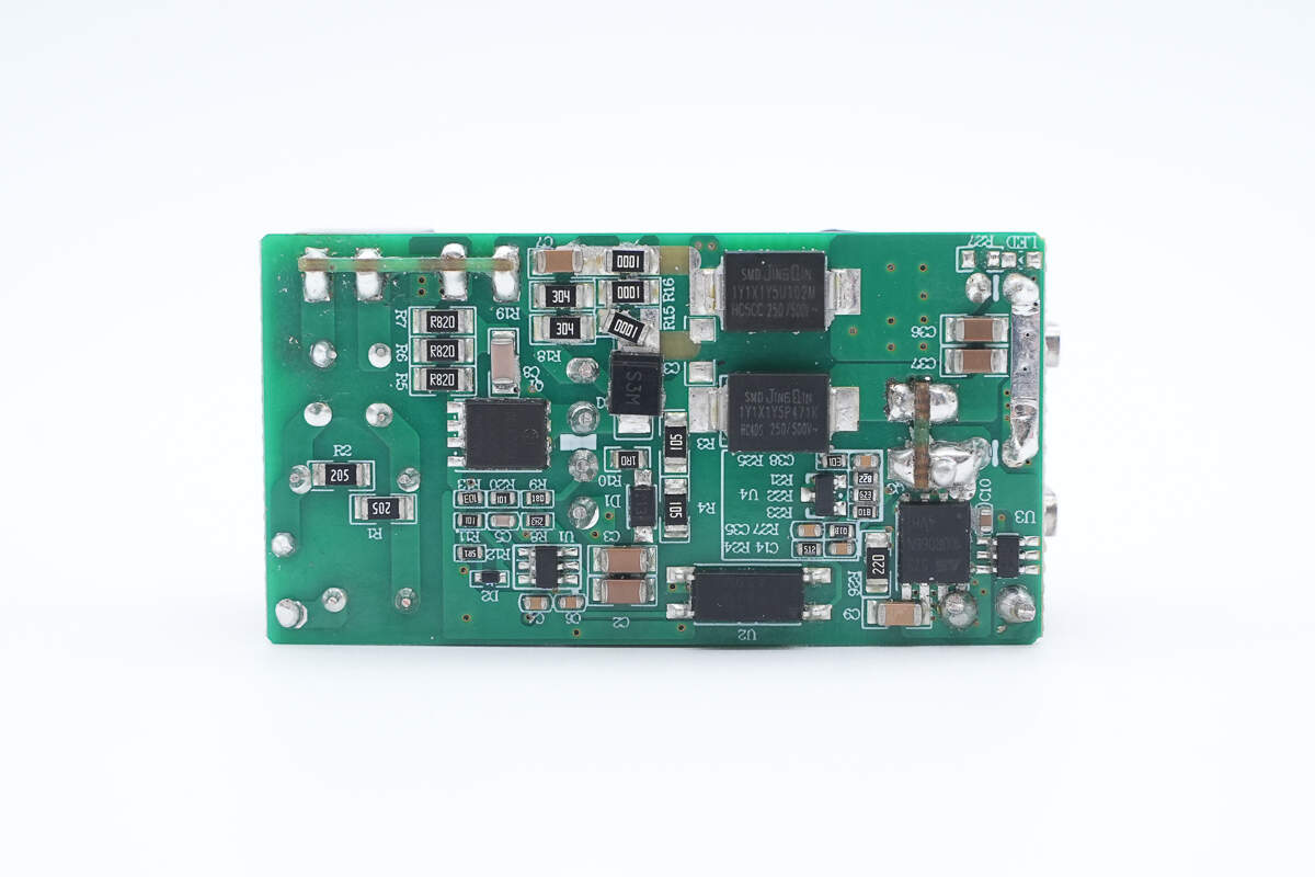

将导热胶清理干净,可以看到模块是经典三段式布局设计,设有高压滤波电解电容、变压器等器件。
主板背面设有开关电源初次级控制器、初级开关管、同步整流管、贴片Y电容以及光耦。

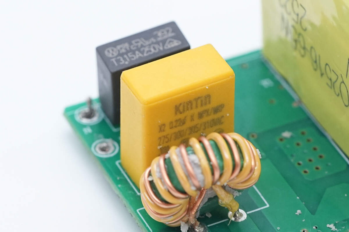

输入端一览,主板上焊接延时保险丝、安规X2电容以及共模电感,右侧还焊接有小板。
将小板拆下,正面设有三颗高压滤波电解电容以及差模电感。

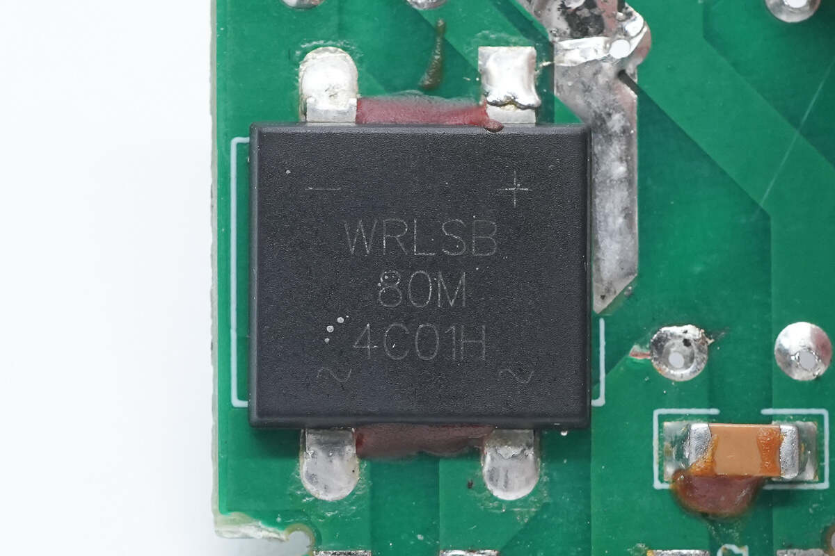

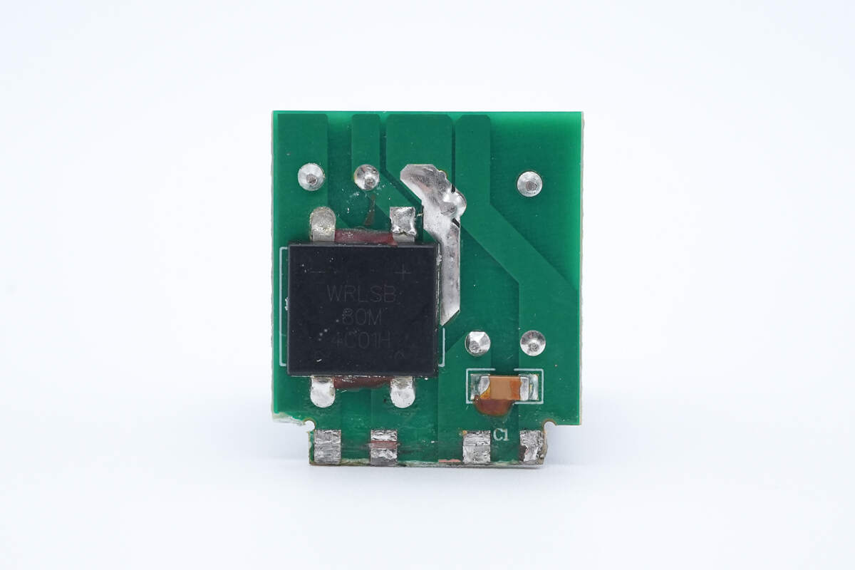

背面设有一颗整流桥。

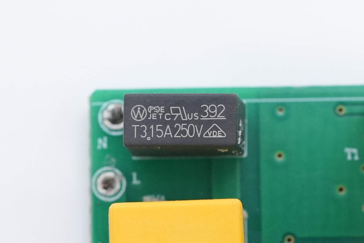

延时保险丝规格为3.15A 250V。
安规X2电容容量0.22μF。
共模电感双线绕制,用于滤除EMI干扰。
整流桥来自深圳市沃尔德实业有限公司,型号WRLSB80M,这颗软桥通过较软的恢复曲线,比较平滑的关断特性,可以降低二极管结电容达到非常少的谐波振荡产生的效果。选用的LSB封装,拥有良好的散热特性,帮助中大瓦数适配器提升可靠性,单颗可做60W+。

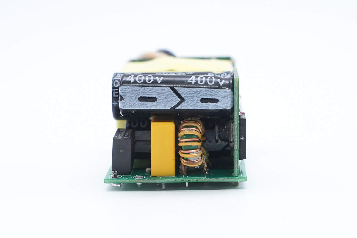

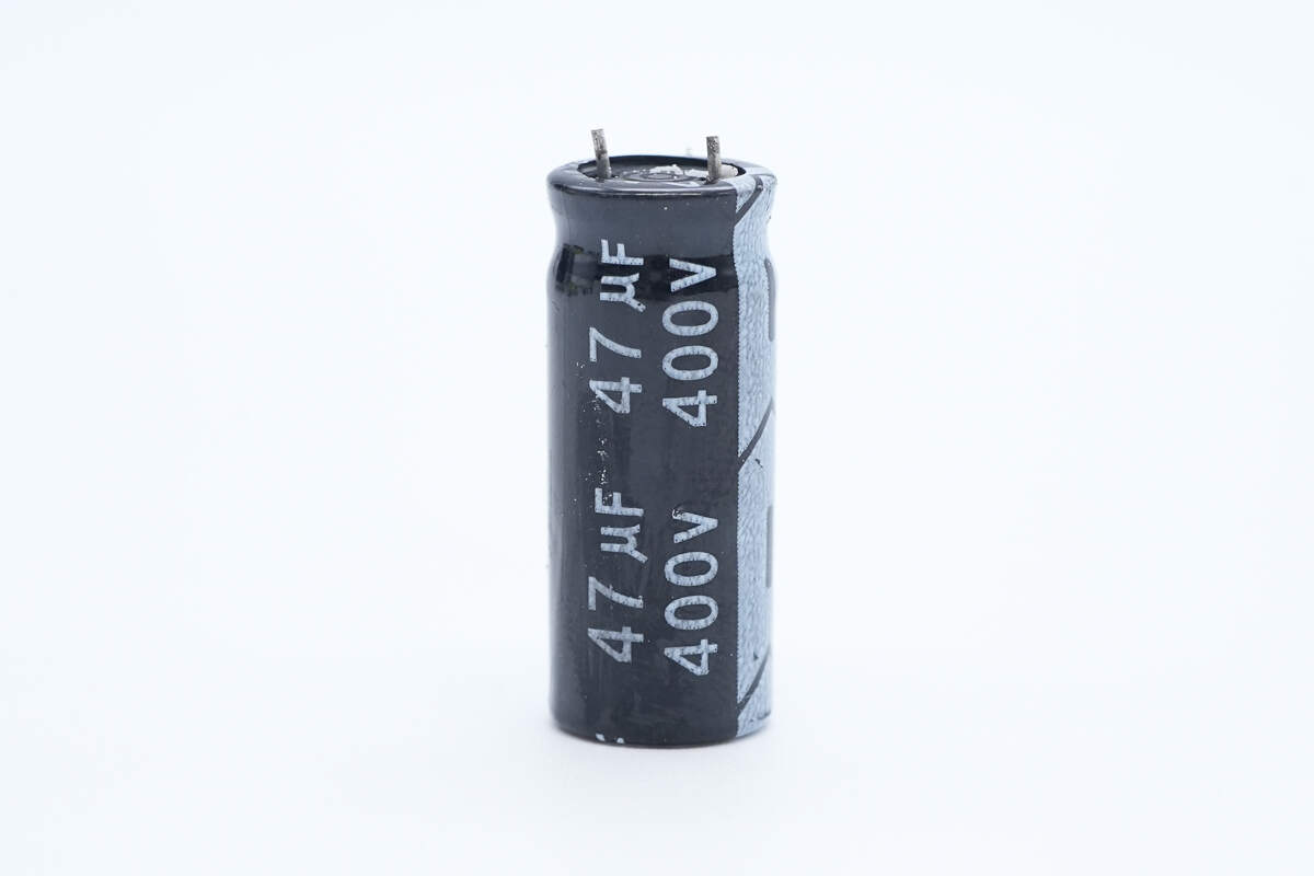

三颗高压滤波电解电容均为RYDZ品牌,其中两颗规格为400V33μF。
第三课规格为400V47μF。

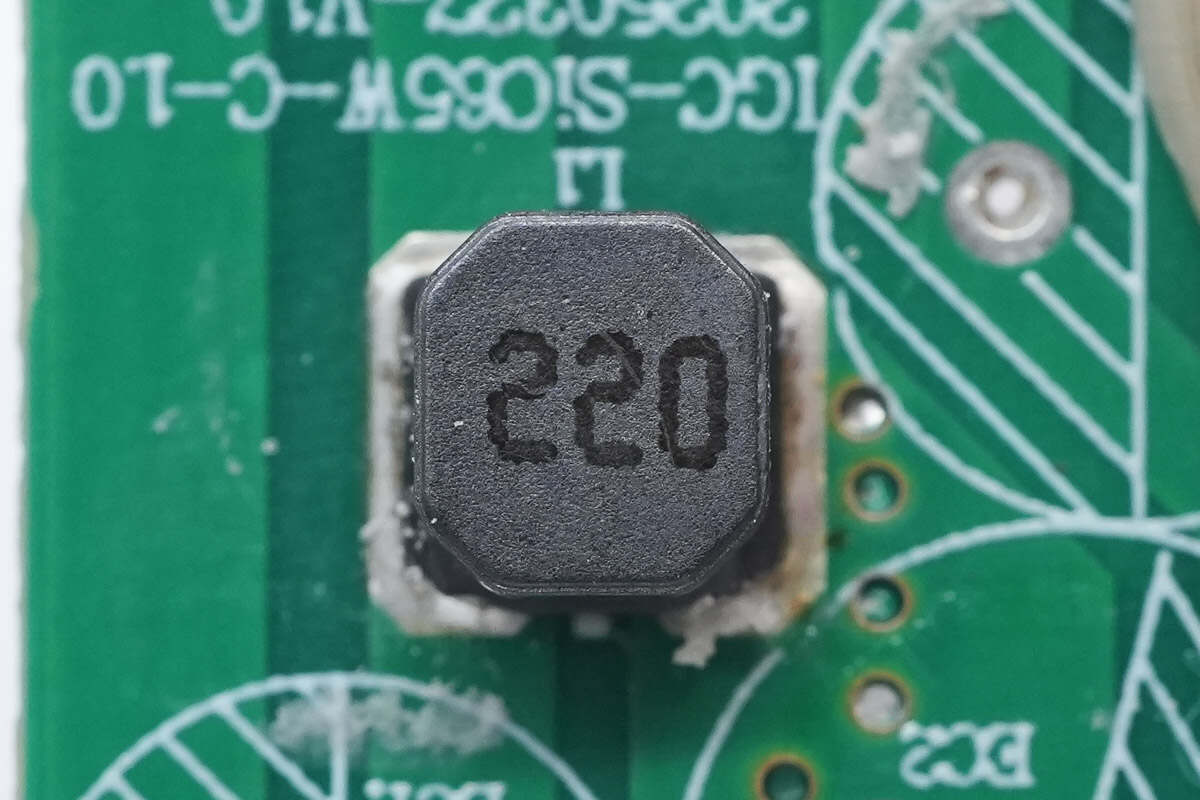

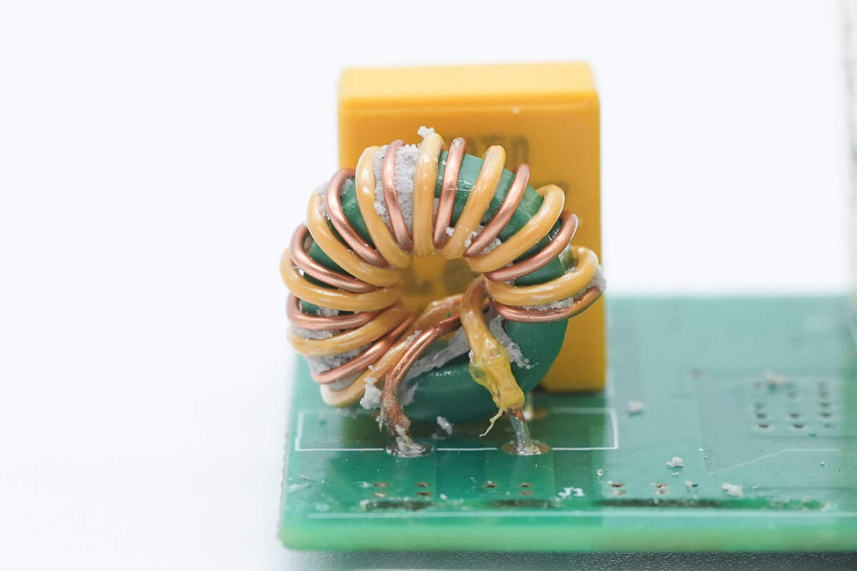

22μH差模电感特写。

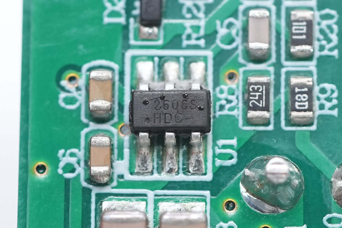

初级主控芯片来自茂睿芯,型号MK2606S,这是一款高度集成的准谐振(QR)控制器,专为高性能、低待机功耗及高性价比的离线式反激转换器应用而设计。芯片内置高精度振荡器,固定开关频率为135kHz,并集成软启动、斜坡补偿及频率抖动技术,可显著提升系统稳定性、可靠性和EMI性能。MK2606S采用SOT23-6紧凑封装。

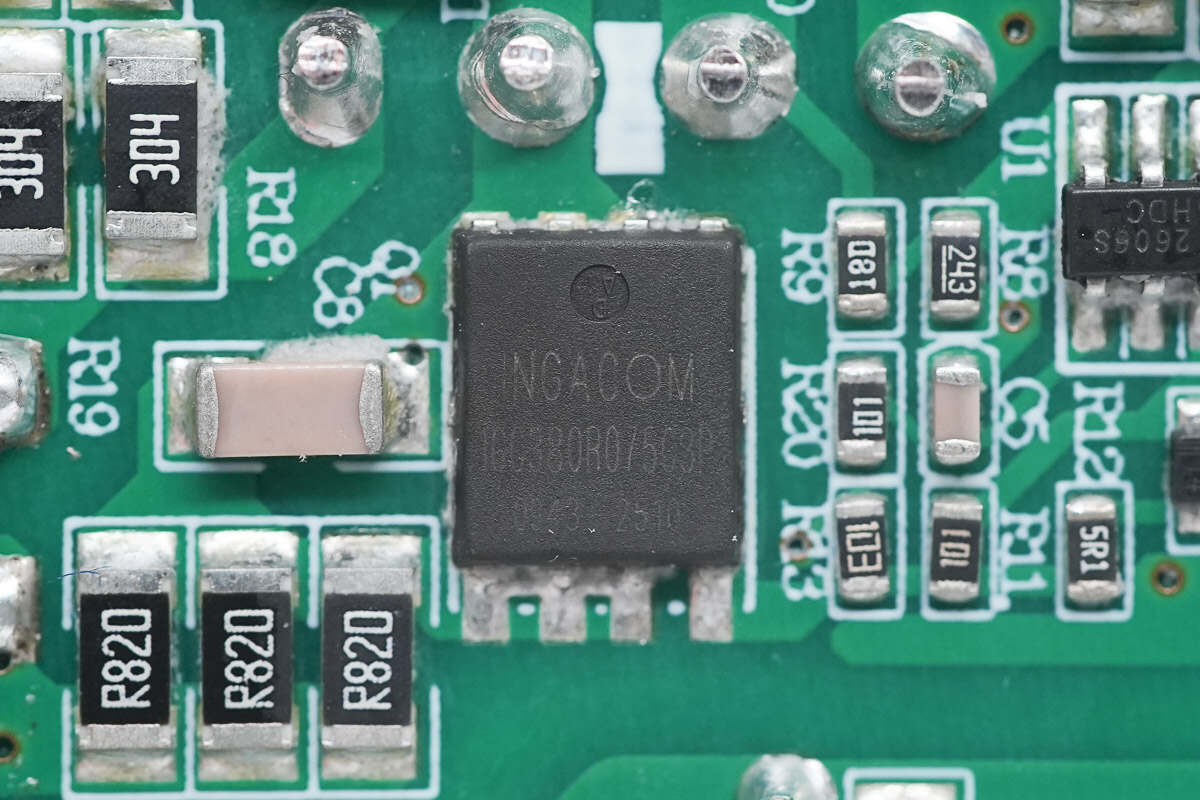

初级开关管来自INGACOM英嘉通,型号IGC380R075C3P,这是一颗耐压750V的碳化硅开关管,采用PDFN5*6封装。
英嘉通IGC380R075C3P作为一款高性能碳化硅(SiC)功率开关管,具备高阻断电压与低导通电阻特性,结合高速开关与低寄生电容设计,可显著降低开关损耗,提升系统效率。其雪崩耐量强,驱动简单且支持并联,便于高功率应用扩展,同时符合无卤素与RoHS环保标准,满足严苛的工业要求。
采用IGC380R075C3P可带来多重优势:通过降低导通与开关损耗,实现更高系统效率;优化的热性能减少散热需求,降低冷却成本;紧凑设计助力提升功率密度,并支持更高开关频率,适用于高频电力电子系统。
器件可广泛应用于光伏逆变器、开关电源(SMPS)、高压DC/DC变换器等新能源领域,以及电池充电器、电机驱动和脉冲功率系统(如激光、雷达),助力客户构建高效、高可靠性的电力转换解决方案。

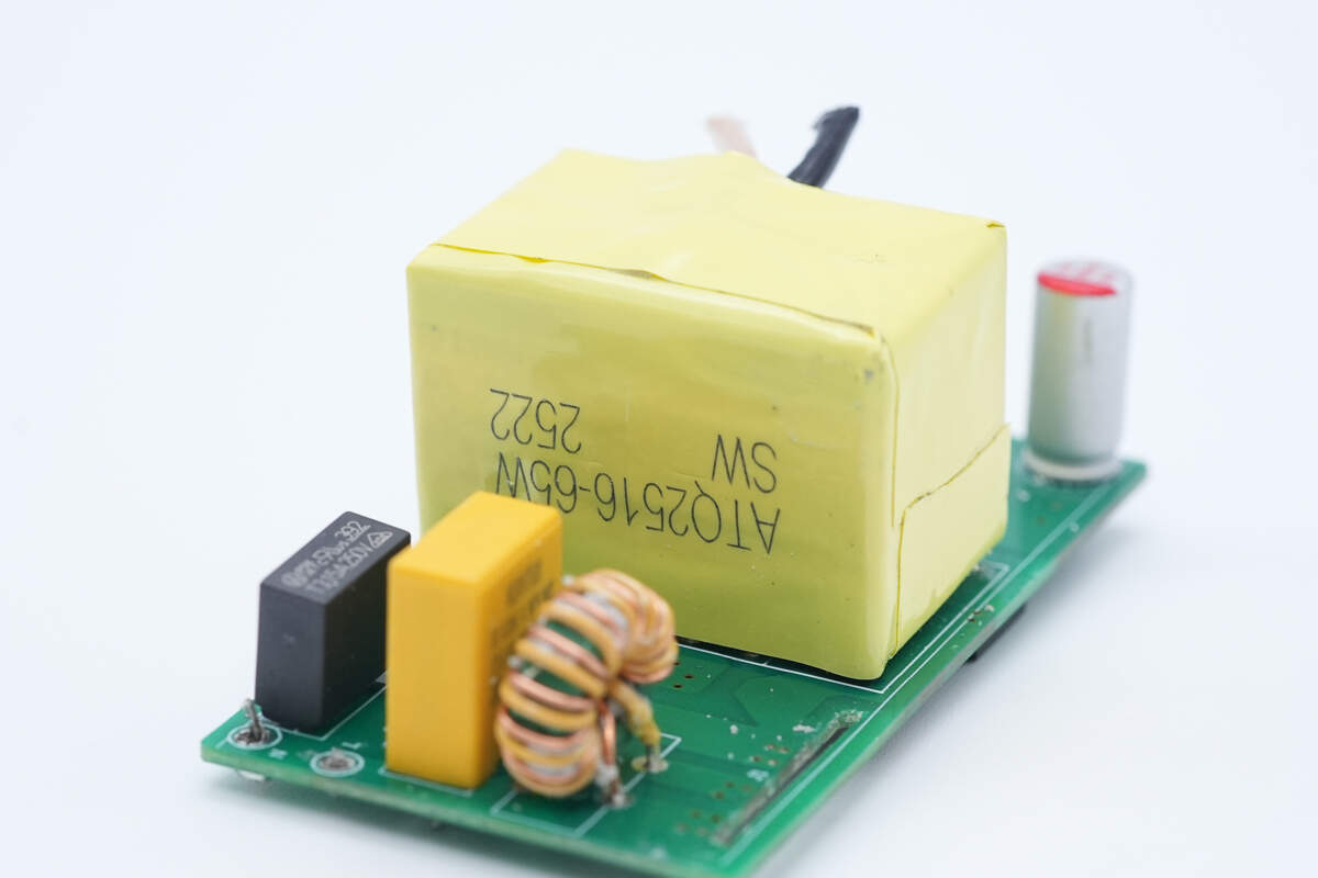

变压器特写,采用ATQ25磁芯。

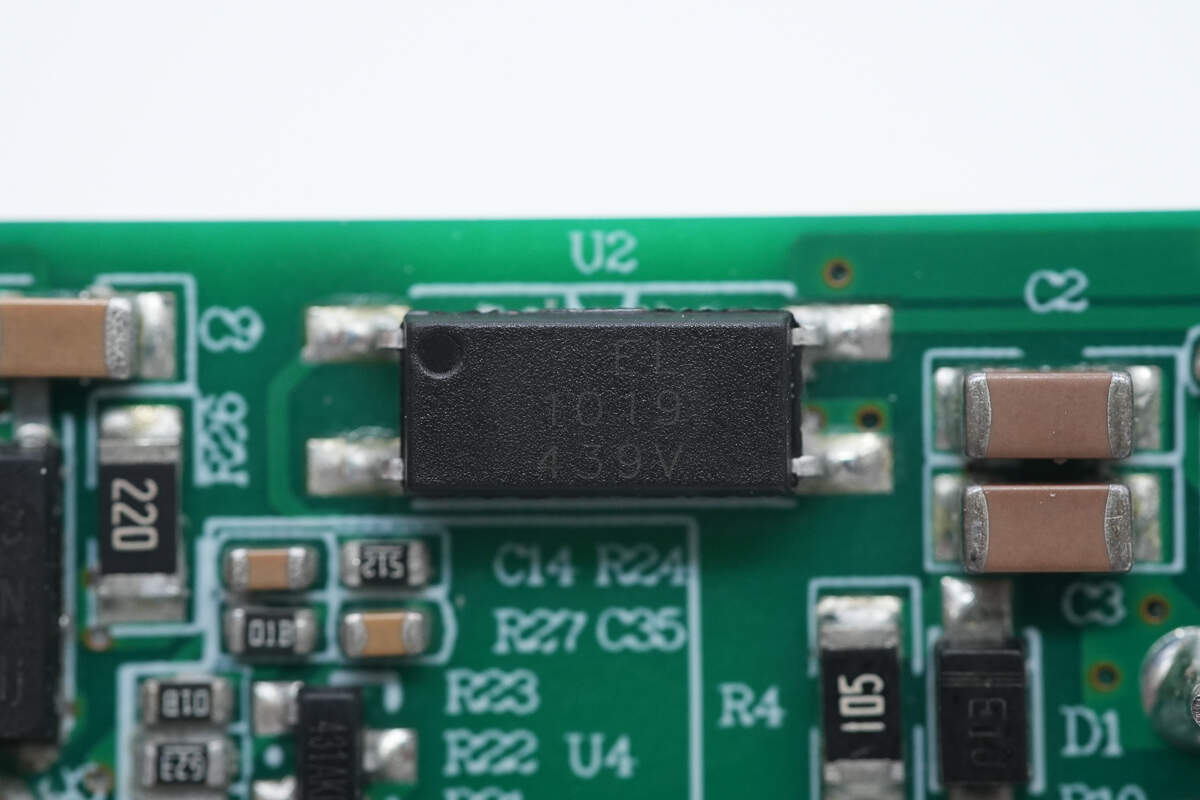

亿光EL 1019光耦特写,用于输出电压反馈。

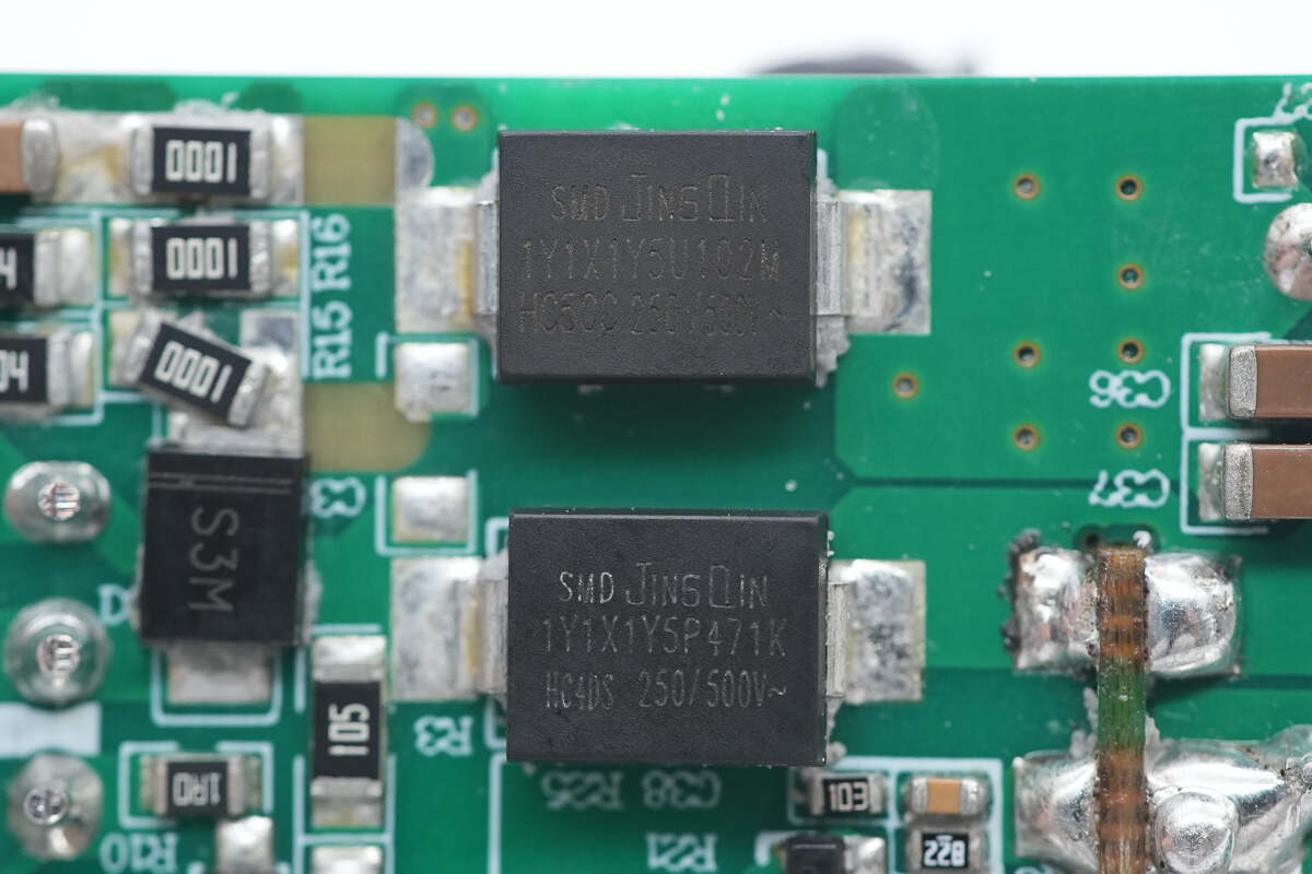

两颗贴片Y电容采用精勤SMD-1Y1X1Y5P471K,采用单芯片封装,封装代号为2822,尺寸为7.0×5.6×2.4(mm),封装内弯脚,爬电距离更安全,容量范围为10pf-2200pf,额定电压500V,具有较高的集成度和较低的成本,可以方便地应用于各种电子设备中,提高设备的性能和可靠性。

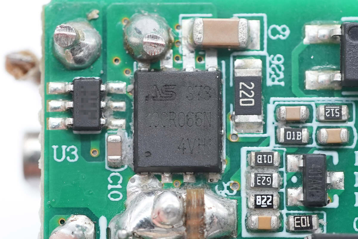

同步整流管来自安森德,型号ASDM100R066NQ,NMOS管,耐压100V,导阻5mΩ,采用DFN5*6-8封装。

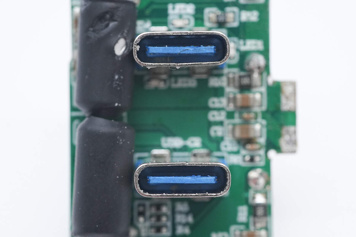

输出端一览,主板上设有两颗固态滤波电容。
将输出端板子拆下,正面设有两颗二次滤波固态电容以及协议芯片。

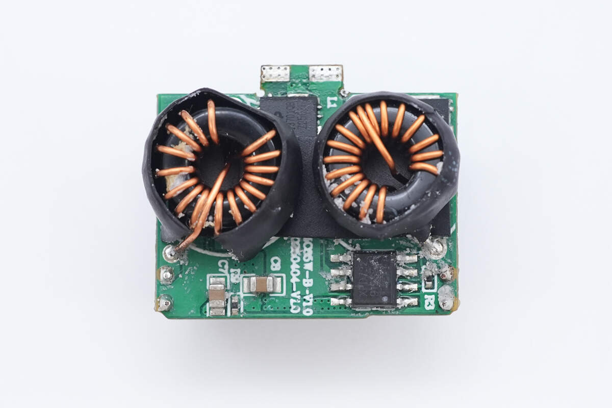

板子背面设有两颗降压电感,外套热缩管以及底部垫有麦拉片绝缘。

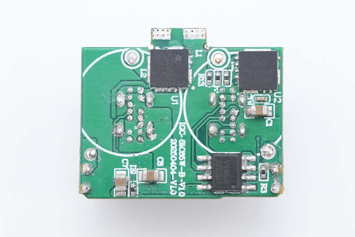

拆掉电感,板子上还设有两颗同步降压转换器以及另一颗协议芯片。

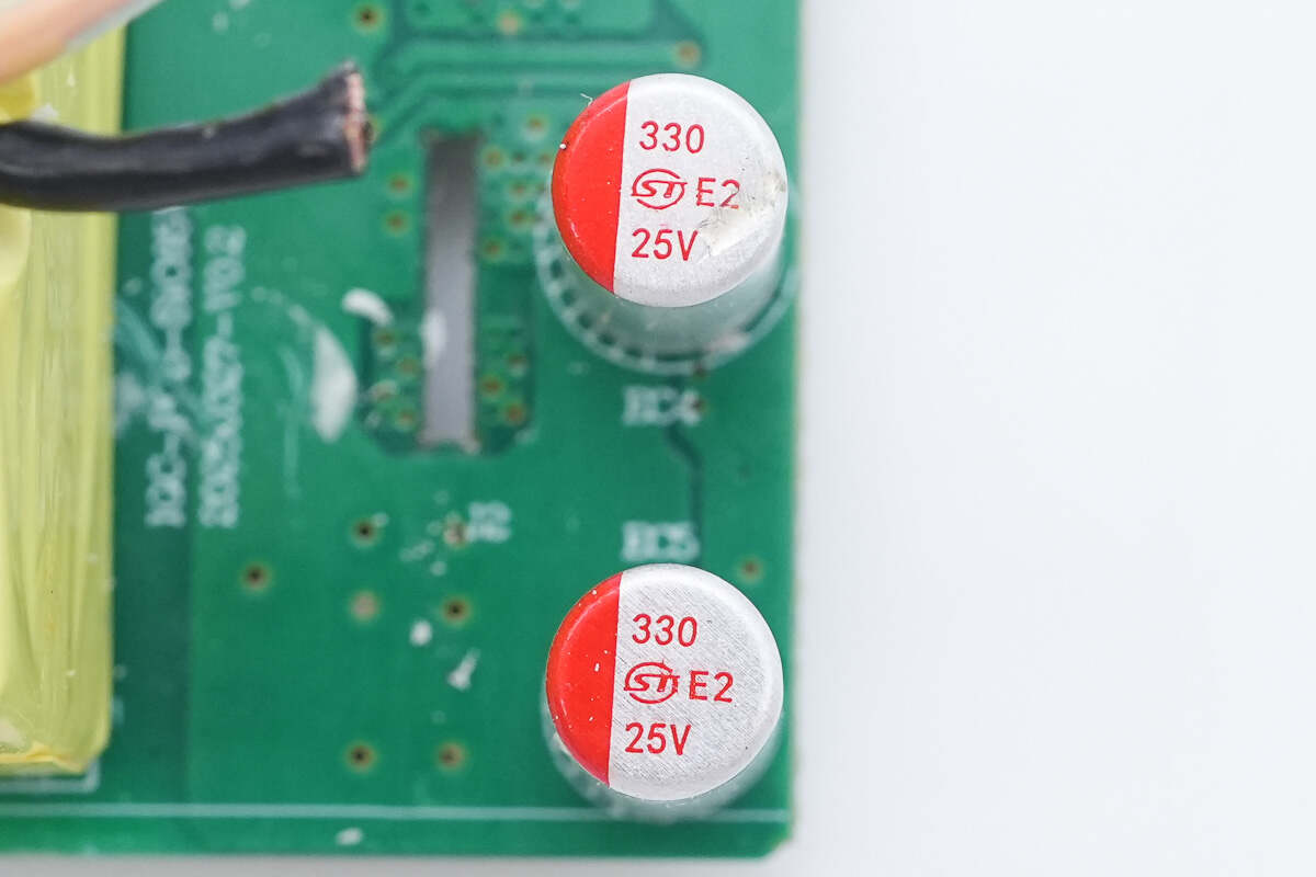

两颗输出滤波固态电容规格为25V330μF。

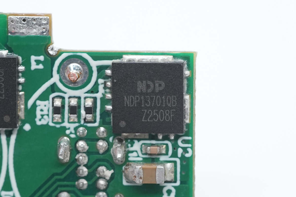

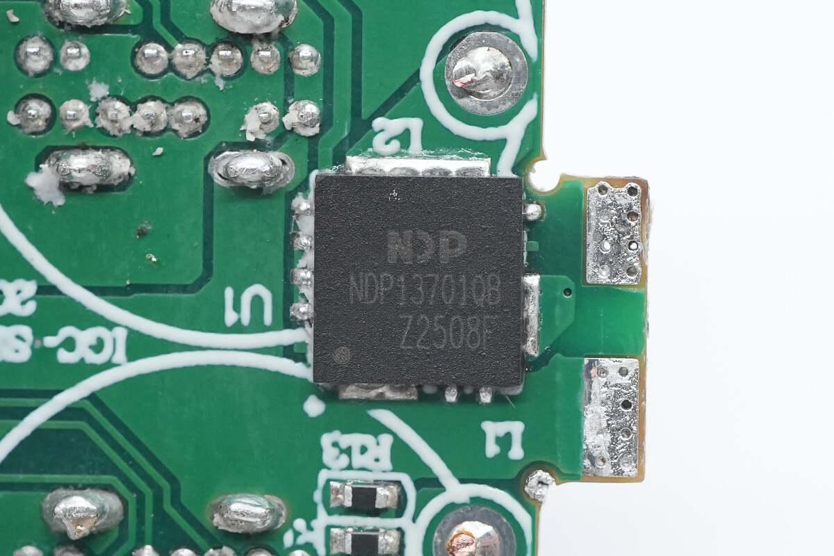

两颗同步降压转换器来自芯潭微,型号NDP13701QB,支持7-30V输入电压,7A输出电流,芯片内部集成开关管,采用QFN5*5封装。
另一颗芯潭微NDP13701QB同步降压转换器特写。

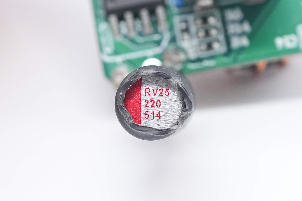

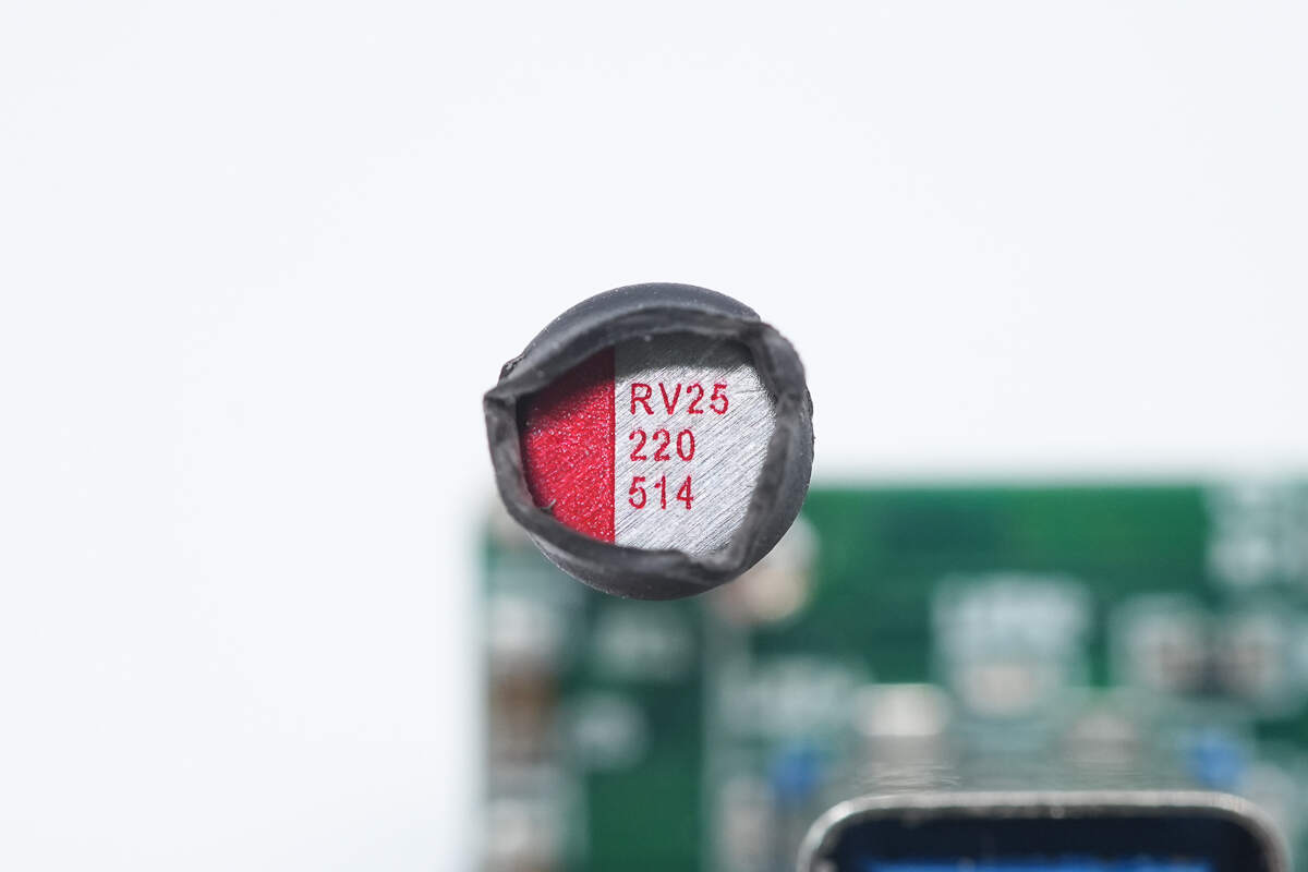

二次滤波固态电容规格为25V220μF。
另一颗规格相同。

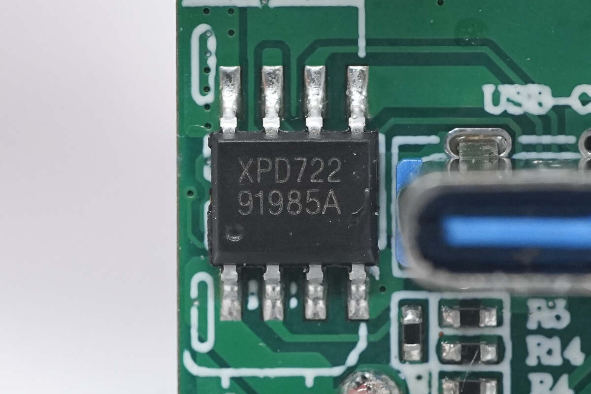

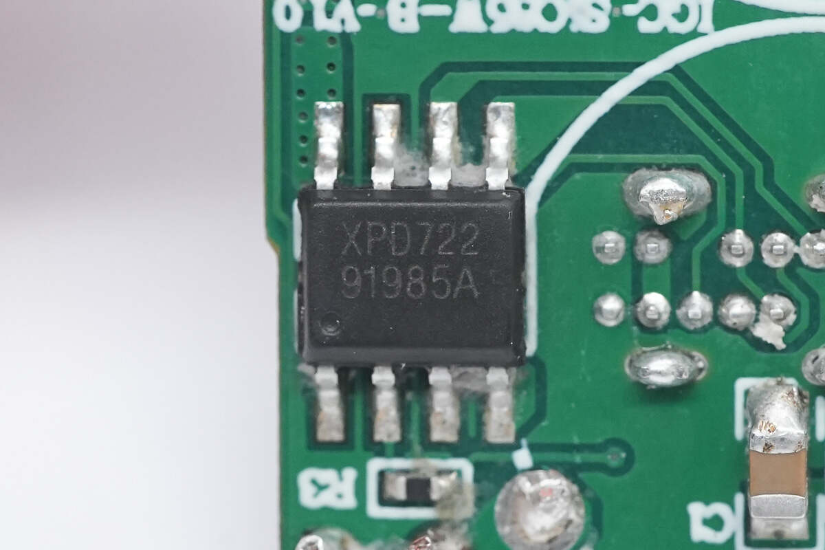

两个接口的协议芯片都是采用富满微XPD722,这是一款集成USB Type-C、PD2.0/3.0以及PPS、QC3.0/2.0、FCP、SCP、AFC快充协议、BC1.2DCP以及苹果设备2.4A充电协议的多协议端口控制器。
XPD722采用ESOP8封装,外围无需额外的元器件即可工作,提供最优化的BOM成本特性,并且可以轻松通过USB PD认证测试。
另一颗富满微XPD722协议芯片特写。

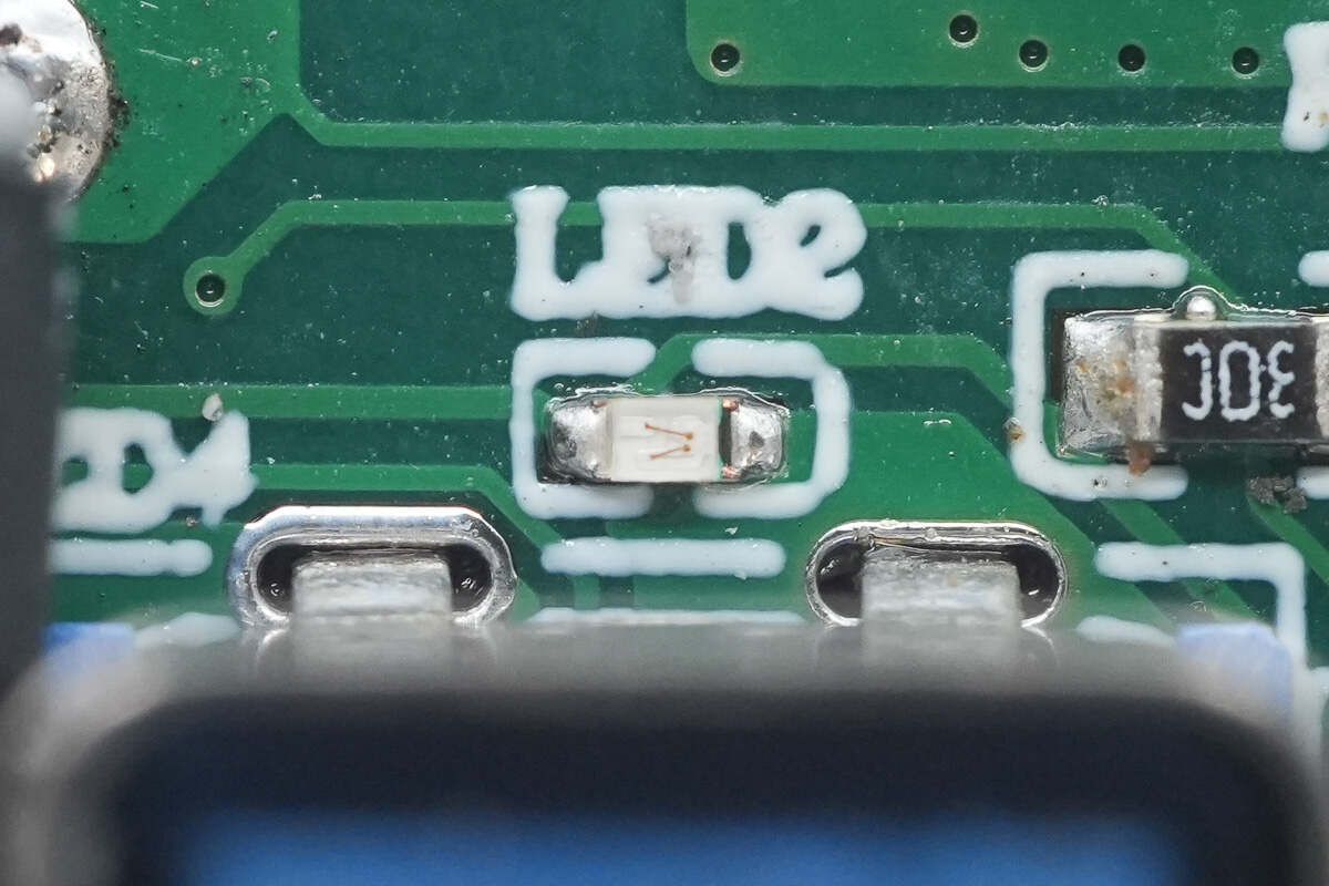

LED指示灯特写。
USB-C接口母座特写。

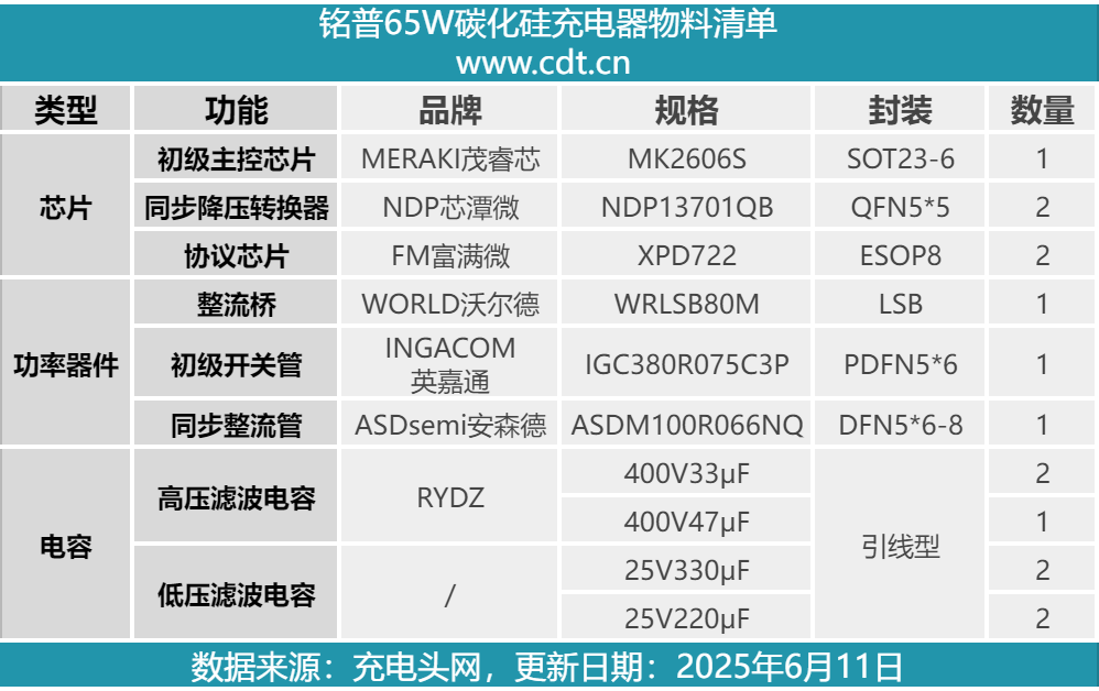

最后附上铭普65W碳化硅充电器核心器件清单,方便大家查阅。
