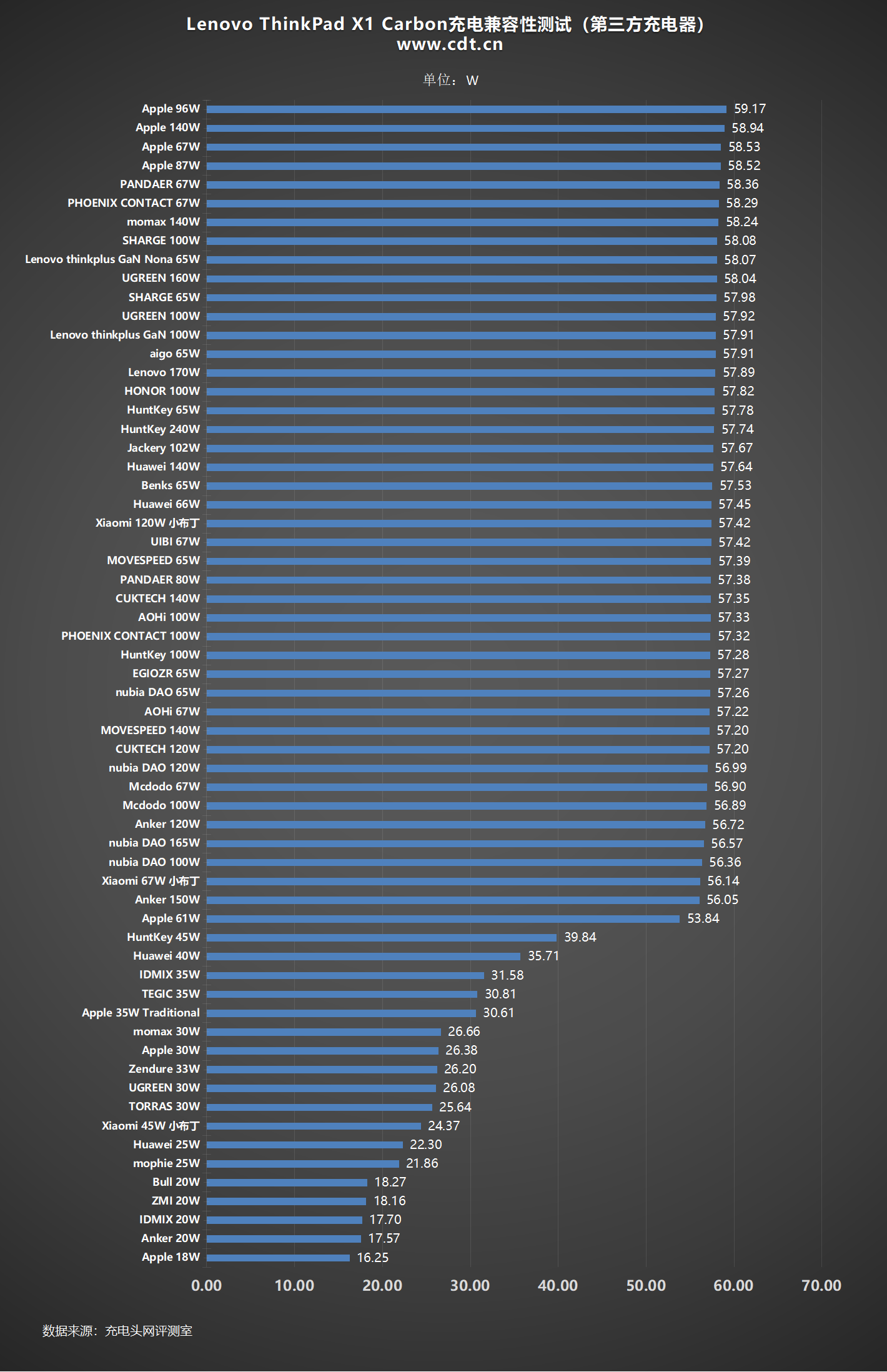

将第三方充电器的兼容性测试数据汇总,本次测试的第三方充电器给笔记本充电功率稳定,绝大多数握手 20V 电压,其余充电器由于功率限制只能握手 9V、12V 电压。
将充电功率数据绘制为柱状图,本次所测试的第三方充电器中,基本都能达到充电器或者笔记本电脑所支持的最高 PD 快充协议的充电功率,整体充电功率都在53-60W,兼容性表现优秀,第三方充电器中最高功率为59.17W。

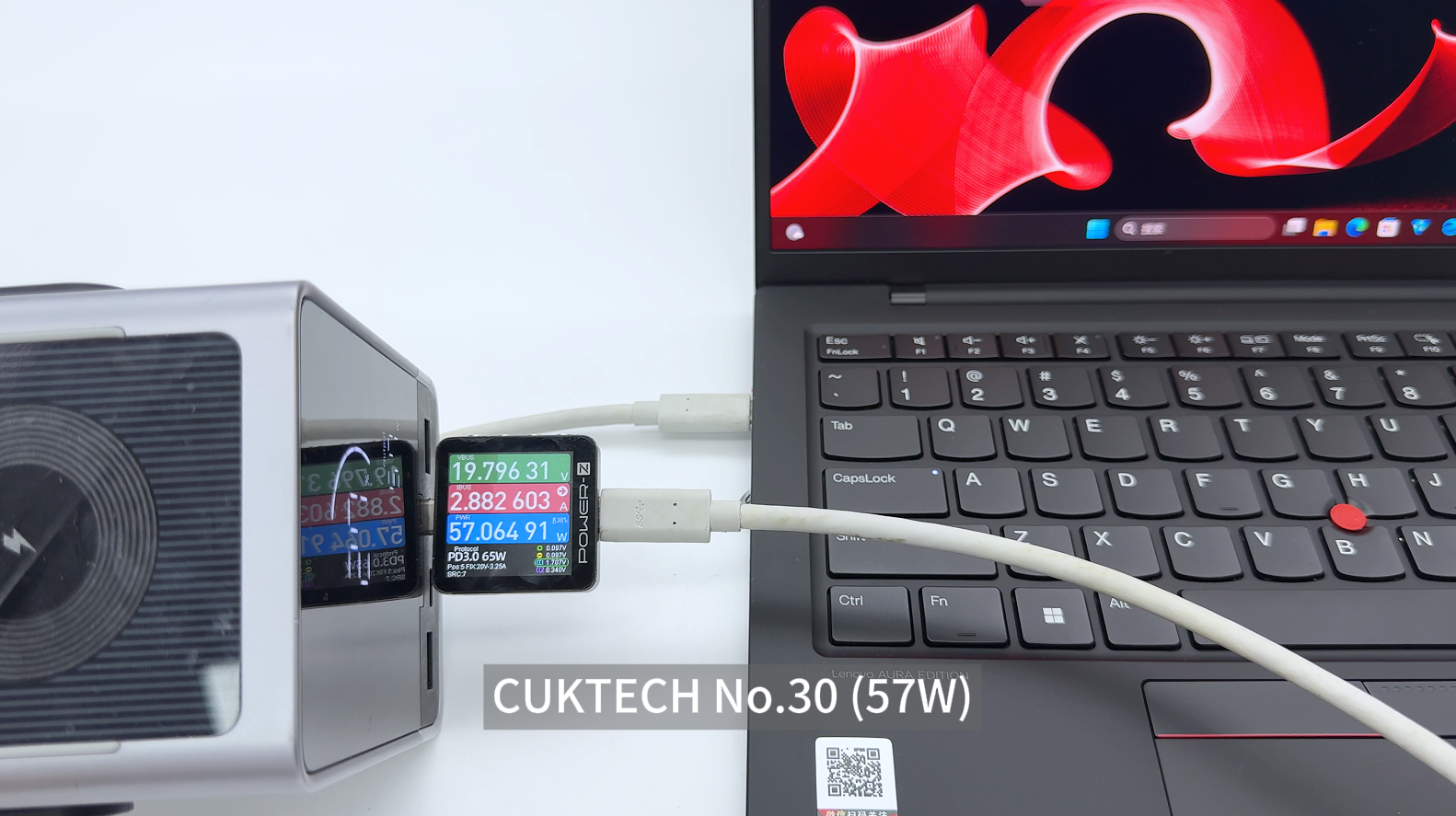

使用 CUKTECH No.30 为ThinkPad X1 Carbon Gen13充电,POWER-Z KM003C 测试仪读取的功率为19.80V 2.88A 57.06W。

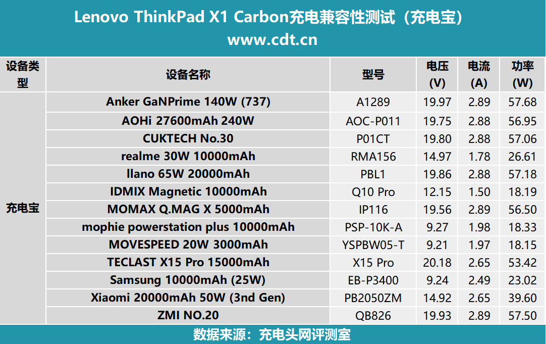

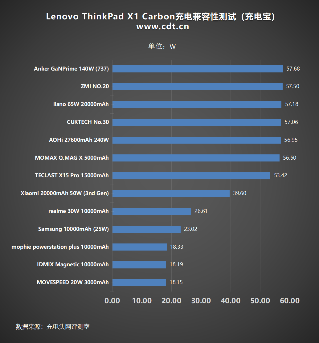

在第三方充电宝测试中,基本上都可以握手支持的最高充电电压,多数为 20V,其余为 9V、12V 和 15V,电流在1.5-2.9A之间。
将测试数据绘制成图表,可以看出ThinkPad X1 Carbon Gen13 对第三方充电宝充电功率基本在53-58W之间,结果与第三方充电器基本一致,兼容性表现优秀。
