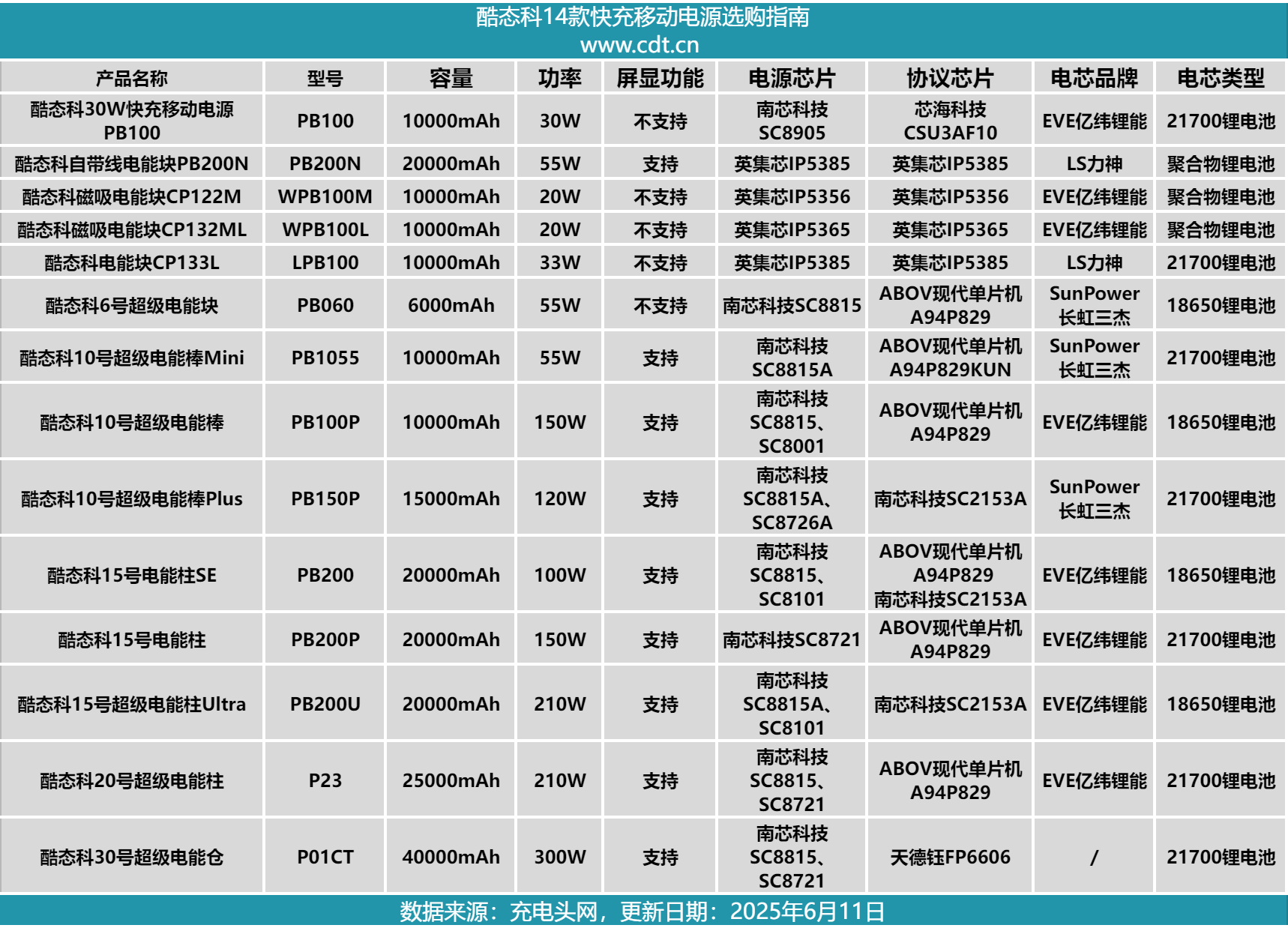

这里附上酷态科这批快充移动电源关键参数以及内核核心器件的信息,方便大家直观了解和选购。

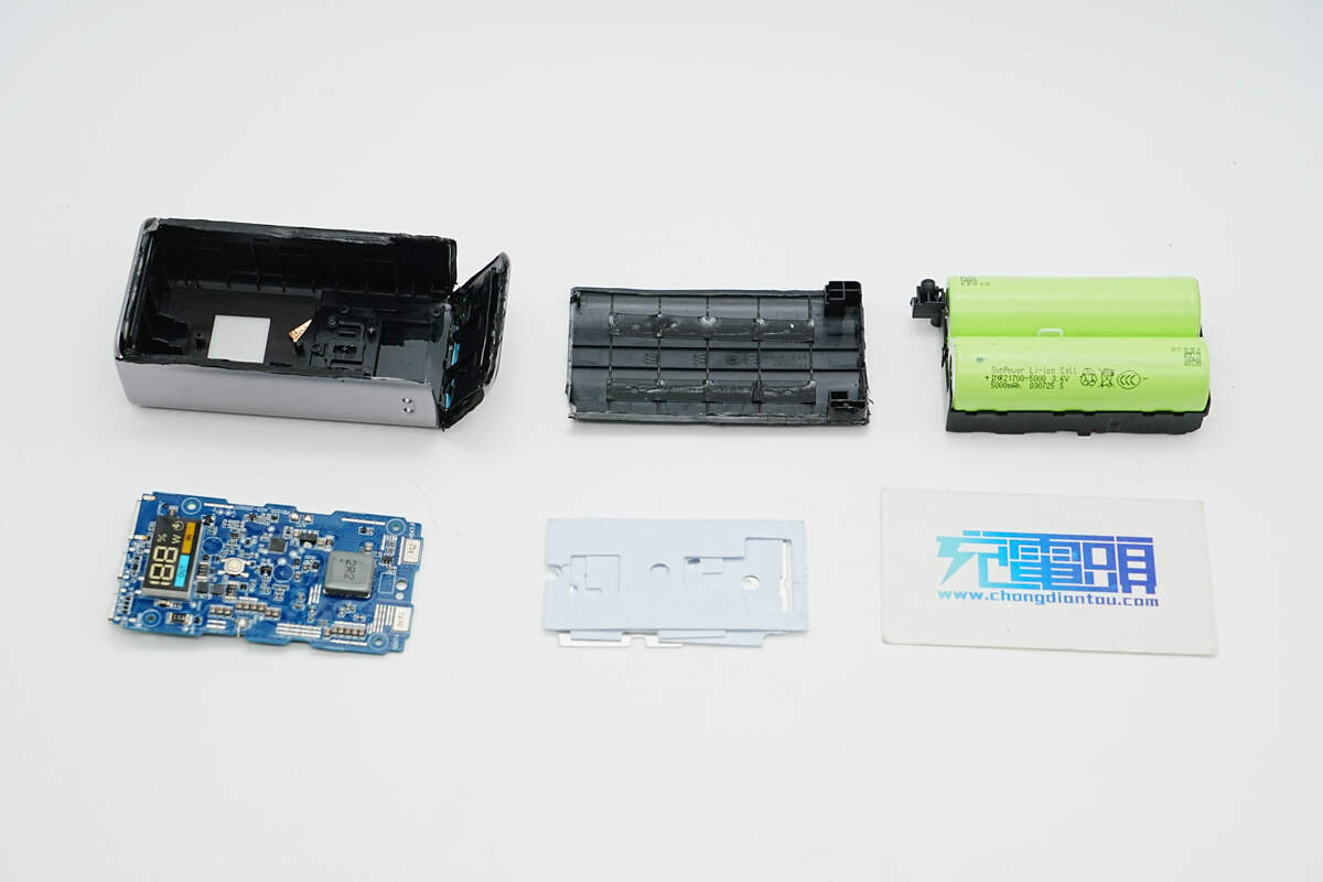

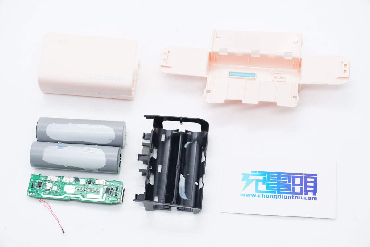

酷态科30W快充移动电源PB100
酷态科这款移动电源内置两节21700电池,总容量为10000mAh,体积小巧便携。移动电源两侧分别设有USB-C和USB-A接口,支持30W PD快充,实现了体积,重量以及使用体验的平衡。其中USB-C接口支持PD和PPS快充,USB-A口支持UFCS融合快充和主流快充协议,具有非常好的兼容性。
充电头网通过拆解了解到,移动电源内置EVE亿纬锂能21700电池,容量5Ah,内部电池采用塑料框架固定,PCBA模块也使用框架固定,内部设计紧凑。移动电源使用南芯科技SC8905同步升降压转换器搭配芯海科技CSU3AF10协议芯片,并搭配使用CPW6003保护芯片。
电池组采用创芯微CM1020-H保护芯片,并配有热敏电阻检测温度。同步升降压芯片也配有导热垫降低温升,数据接口和指示灯配有TVS保护管进行静电保护,内部做工用料扎实。

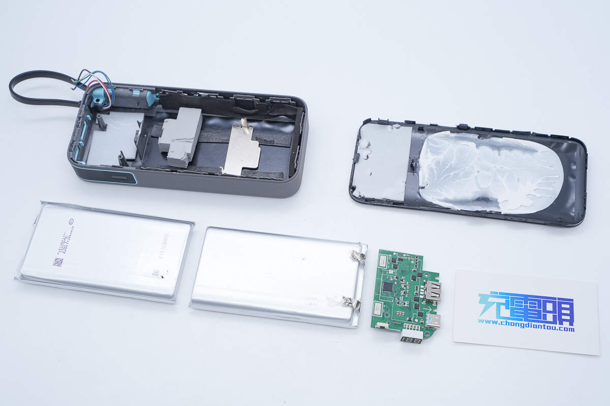

此外酷态科自带线电能块内置力神软包电芯电池组,由两块10000mAh电芯并联而成。型号LS1260110,标称电压3.7V,电池组点焊连接PCBA模块。采用英集芯的移动电源SOC IP5385,在充电管理的同时,还能进行升降压转换和电池管理,一芯多用。
酷态科自带线电能块内部多处全覆盖式的打胶加固,PCBA背板大块散热片搭载散热硅胶散热,热敏电阻固定于电芯中间实时温控保护,壳体、电芯、PCBA模块各接触面均粘贴泡棉缓冲保护。综合来看,散热和缓冲保护都十分到位。

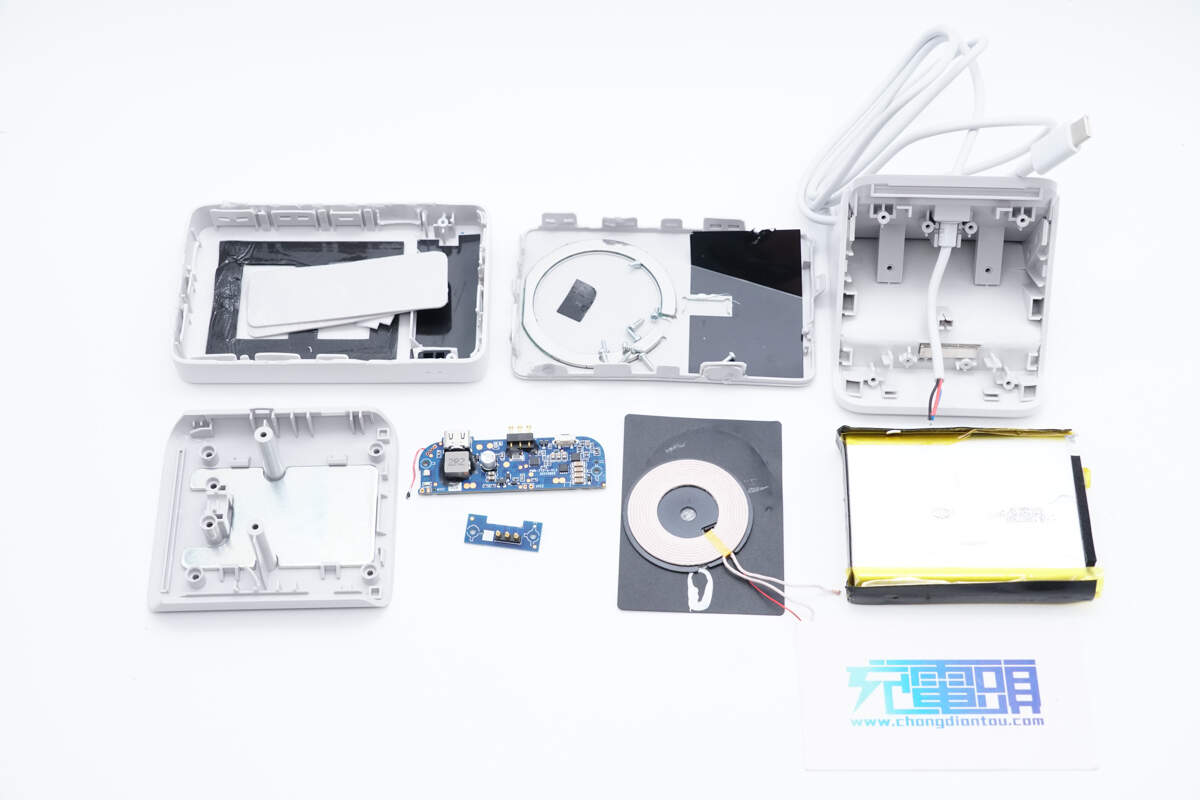

酷态科磁吸电能块CP122M
酷态科磁吸电能块(底座+移动电源二合一)由底座和移动电源两个部分构成,其中酷态科磁吸电能块为灰块式设计,搭载一个USB接口,支持PD 20W双向输出,标称容量10000mAh。与充电底座通过磁吸金属触点连接,充电底座配备USB-C充电线为移动电源供电。移动电源两颗指示灯,指示电量状态和充电状态。
充电头网通过拆解发现,电源内置一块亿纬软包电芯,电芯型号136079GS,标称电压3.65V,标称容量10000mAh,目前已通过CCC认证。通过赛微微电的电池组保护芯片,进行电池组管理和保护。
移动电源管理方案采用的是英集芯IP5356,这是一款集成多种主流快充协议和多种功能的移动电源SoC芯片。无线充输出管理采用英集芯IP6823,是一颗支持15W磁吸快充的无线充电发射芯片。电源内部电池组和PCBA模块周边贴石墨贴纸散热,并采用两颗热敏电阻分别监测电池组和PCBA模块温度。其内部结构稳定可靠,空间利用紧凑合理。

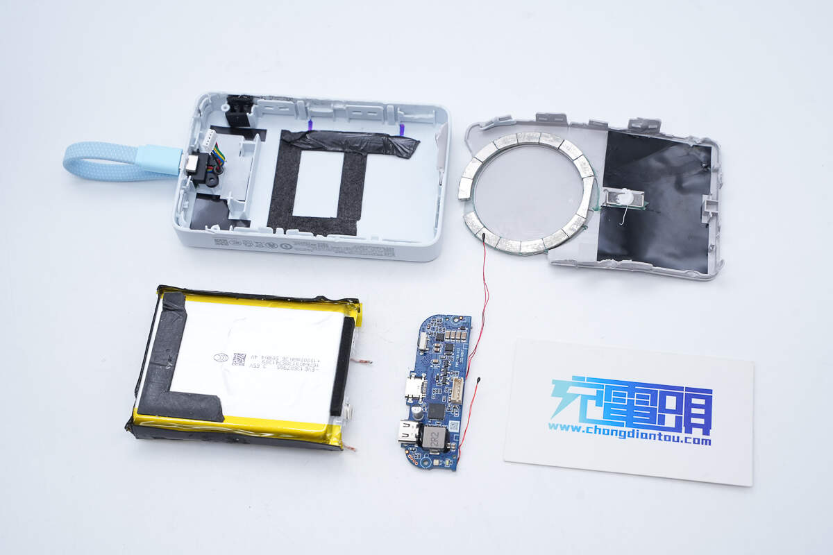

酷态科磁吸电能块CP132ML
酷态科磁吸电能块采用白色块式设计,标称容量10000mAh。搭载一个USB-C接口和一根USB-C自带线,均支持PD 20W双向快充。而无线充电模块支持7.5W最大输出。机身配备两颗指示灯,可指示电量状态和充电模式。
充电头网通过拆解发现,电源内置一块亿纬锂能软包电芯,电芯型号136079GS,标称电压3.65V,标称容量10000mAh,目前已通过CCC认证。通过赛芯一体化保护芯片,进行电池组管理和保护。
移动电源管理方案采用的是英集芯IP5365,这是一款支持三路USB-C接口,集成UFCS、PD3.0等多种主流快充协议和多种功能的移动电源SOC芯片。无线充电主控芯片采用英集芯IP6823,是一颗支持5~15W磁吸快充的无线充电发射芯片。
拆解视频:

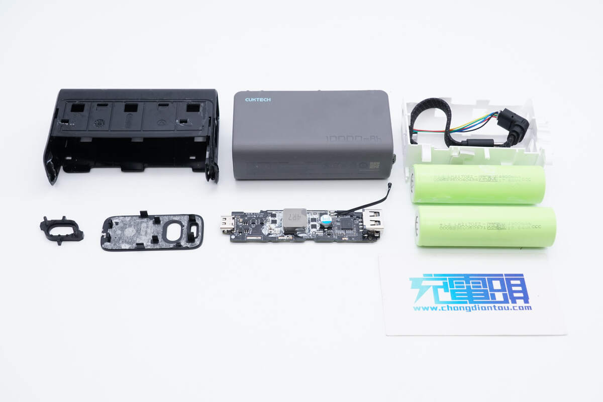

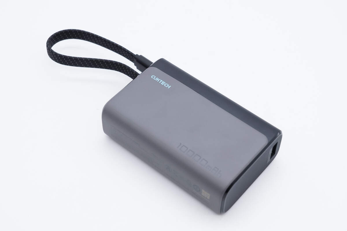

酷态科电能块CP133L
酷态科电能块CP133L标称容量10000mAh,采用灰白双色嵌套设计,配备1个USB-C和一个USB-A接口,并自带一根C口自带线。C口及C线支持PD 30W和UFCS 33W的最大输出功率,及UFCS、FCP、SCP、AFC、QC4、PD3.0、PPS、DCP 以及 Apple 2.4A等充电协议。
充电头网通过拆解了解到,酷态科这款移动电源内置LS力神的2节圆柱电池,型号LR2170SZ。配备创芯微CM1020-MA电保芯片和4串电池保护管进行电池组保护。
而移动电源管理方案来自英集芯IP5385,IP5385是业界首款集成UFCS融合快充的移动电源SOC,还支持包括PD3.0和PPS快充,华为SCP,FCP等快充协议。内部集成了包括同步升降压转换器、MCU等多种功能和模块。减少了元件设计,降低了制造成本。
此外,PCBA模块上重要器件多打胶加固,电池组由白色塑料支架保护,而黑色外壳留有多个方形散热孔,配合嵌套设计,极大增加产品的散热空间。整体保护措施到位,用料也很扎实。
1、UFCS协议加持、多设备快充新体验,酷态科自带线电能块CP133L评测
拆解视频:

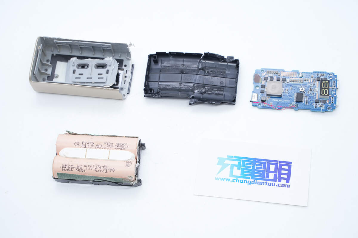

酷态科6号超级电能块
酷态科6号超级电能块额定容量6000mAh,总输出功率为55W,其搭载双C口,都支持45W输入,单C口支持55W输出。机身采用短柱状设计,外壳为金色PC防火材质,正面镶亮面板,整体典雅精致。亮面板上方有TFT数显屏,支持电量百分比显示。
充电头网通过拆解了解到,酷态科6号超级电能块内置2节18650电池,串联成组,来自SunPower长虹三杰,单节电池容量为3000mAh。PCBA模块设有一路双向同步升降压电路。
同步升降压电路使用南芯科技SC8815同步升降压转换器,搭配使用万国MOS管和ABOV A94P829协议芯片。电池组使用创芯微CM1020电池保护芯片,并配有均衡电路。电池组采用塑料支架固定,内部结构和用料扎实可靠。
1、酷态科推出6号超级电能块,6000mAh便携电量55W大功率快充
拆解视频:

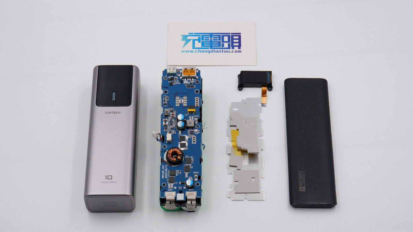

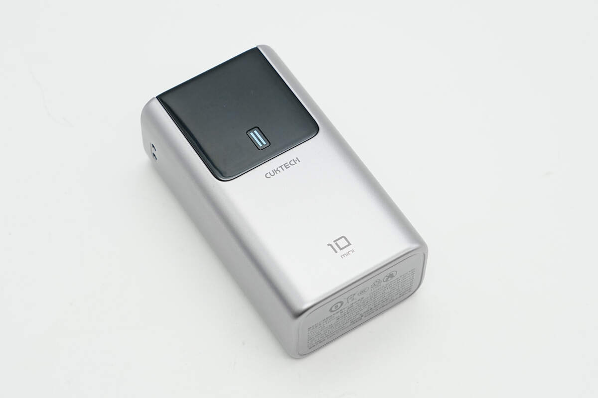

酷态科10号超级电能棒Mini
酷态科10号超级电能棒Mini延续系列精美外观设计,同时新增提绳设计,搭配几近减半的机身,十分的便携。产品一样也拥有数显屏设计,提供很好的交互体验。同时支持55W快充以及具备10000mAh容量,都比较均衡,满足日常使用需求。
充电头网通过拆解了解到。移动电源内置2串21700电池,来自SunPower 长虹三杰,为其经典型号INR21700-5000,瞬时放电电流达90A,电池组配有热敏电阻检测温度,采用创芯微CM1020系列电池保护芯片搭配万国的电池保护管AON6512进行电池组保护。
PCBA模块采用南芯的升降压芯片SC8815A,搭配现代单片机A94P829KUN协议芯片进行充放电管理。此外,搭载沁恒的MCU CH32L103K8U6用于屏幕显示驱动。壳体内电池组用缓震抗压的黑色支架固定,配有金属散热片、散热铜箔以及导热垫等辅助散热,做工也很不错。
1、10000mAh车规级电芯,55W Max快充,酷态科10号超级电能棒mini已上架开售
2、55W快充+提绳设计,出行必备神器,酷态科10号电能棒Mini移动电源评测
3、拆解报告:酷态科55W 10000mAh 10号超级电能棒Mini

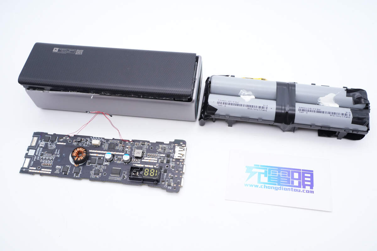

酷态科10号超级电能棒内置10000mAh电池组,总输出功率达150W。移动电源机身为长条柱状设计,并喷涂银灰色金属漆,美观时尚。这款移动电源具备1A1C接口,其中USB-C接口支持90W充电功率和120W输出功率。USB-A口支持33W快充。液晶屏幕支持移动电源参数显示,实时了解移动电源电量和负载供电信息。
充电头网通过拆解了解到。移动电源内置4串18650电池,来自EVE亿纬锂能,单节电池容量为2.5Ah,电池组配有两颗热敏电阻检测温度。USB-C接口采用双向升降压电路,使用南芯SC8815同步升降压控制器。USB-A口采用降压电路输出,使用南芯SC8001同步降压转换器。
移动电源内部采用ABOV A94P829协议芯片进行协议控制,搭配使用沁恒 CH32X035F8U6 MCU用于屏幕显示驱动。电池组采用创芯微CM1341电池保护芯片进行过充,过放和过电流保护。PCBA模块粘贴导热垫通过铝板散热,降低大功率快充的温升,内部做工扎实,用料可靠。

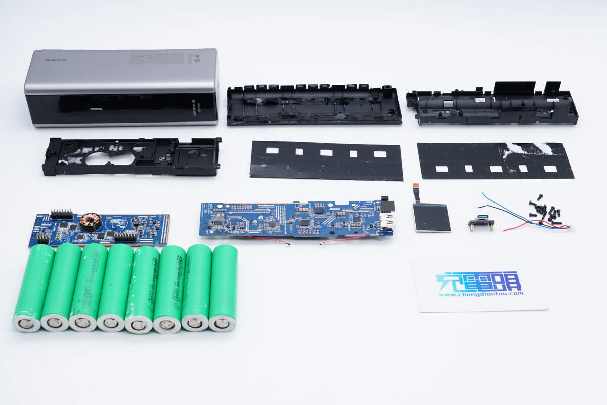

酷态科15号电能柱SE

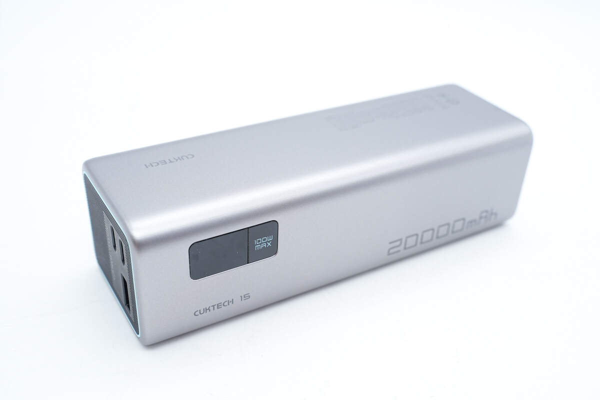

酷态科15号电能柱SE内置20000mAh电池,总输出功率为100W,其中USB-C1接口支持65W充电和67W放电,USB-C2和USB-A口共享33W输出功率。机身采用长条柱状设计,外壳为PC防火材质,喷涂银灰色金属漆,美观时尚。侧面设有188 LED数码管,支持电量百分比显示。
充电头网通过拆解了解到,酷态科15号电能柱SE内置8节18650电池,4串2并连接,来自EVE亿纬锂能,单节电池容量为2550mAh。PCBA模块设有一路双向同步升降压电路和一路降压电路,分别用于USB-C1接口充放电,USB-C2和USB-A口降压输出。
同步升降压电路使用南芯科技SC8815同步升降压转换器,搭配使用万国MOS管和ABOV A94P829协议芯片。降压电路使用南芯科技SC8101同步降压转换器,搭配使用SC2153A协议芯片。电池组使用创芯微CM1341电池保护芯片,并配有均衡电路。电池组采用塑料支架固定,内部结构和用料扎实可靠。

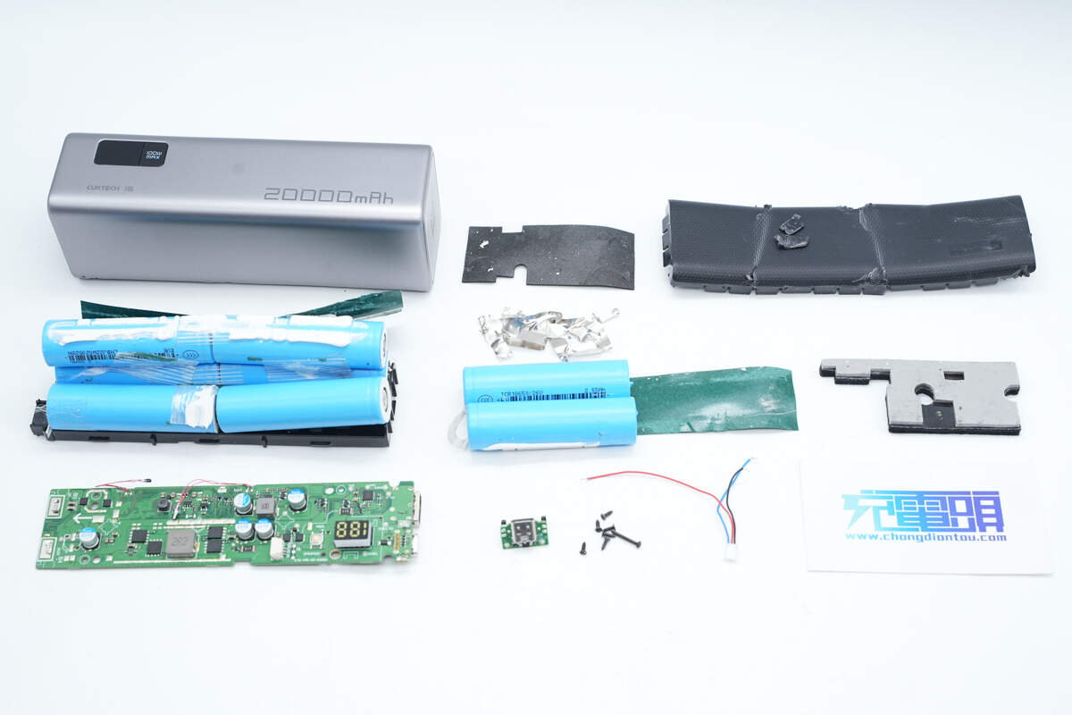

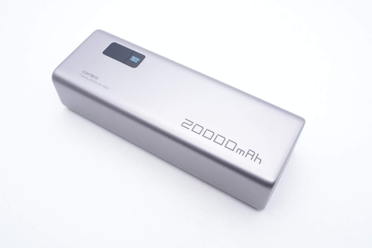

酷态科15号电能柱
酷态科15号电能柱内置20000mAh大容量电池组,总输出功率为150W,USB-C1接口支持120W输出和90W充电,USB-C2和USB-A口共享33W输出。机身采用长条柱状造型设计,采用PC防火材质外壳,外壳喷涂银灰色金属漆,整体美观时尚。并设有188 LED数码管,用于电量百分比显示。
充电头网通过拆解了解到,机身内置4串21700电池,来自EVE亿纬锂能,单节电池容量为5Ah,配有两颗热敏电阻检测温度。PCBA模块设有两路升降压电路,采用南芯SC8815同步升降压控制器用于USB-C1接口充放电。USB-C2和USB-A口采用南芯SC8721同步升降压转换器进行电压转换,并采用ABOV A94P829协议芯片进行三口协议控制。
内部使用天微TM1643 LED驱动芯片进行188 LED数码管显示驱动。电池组采用创芯微CM1341电池保护芯片进行过充,过放和过电流保护,配有两颗热敏电阻进行电池温度检测。PCBA模块粘贴导热垫使用铝合金散热板进行散热,内部做工用料扎实,功能实用,是大容量快充充电宝的新选择。
1、评测酷态科CUKTECH 15号电能柱:Xiaomi 120W 闪充,融合快充再助力
2、拆解报告:酷态科CUKTECH 15号电能柱PB200P
拆解视频:

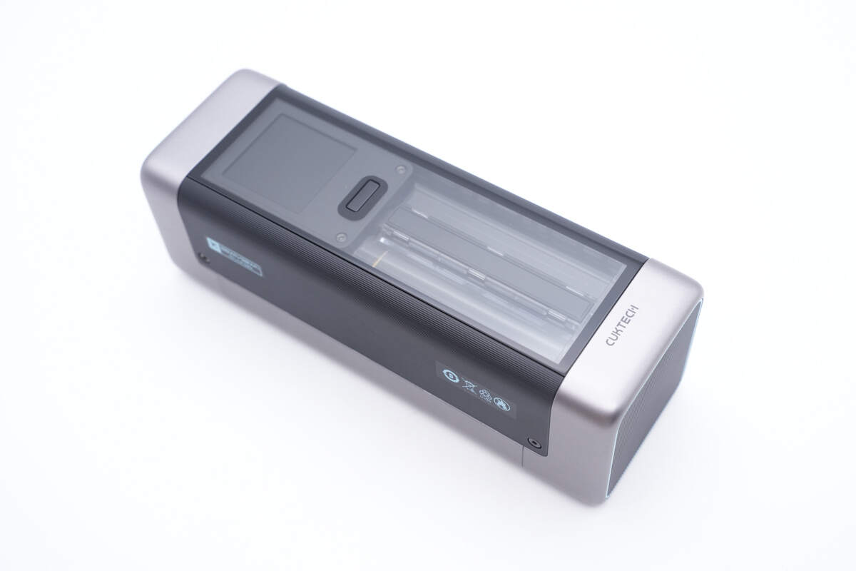

酷态科20号超级电能柱
CUKTECH 20号超级电能柱内置25000mAh大容量电池组,总输出功率为210W,单口最大输出功率为140W,支持同时为三台设备供电。充电宝配有2C1A接口,USB-C接口支持140W和60W快充,USB-A口支持30W快充。机身配有屏幕和灯带,能够显示移动电源状态,方便查看充电状态,增加了产品卖点。
充电头网通过拆解了解到,这款充电宝内置5串21700电池,来自EVE亿纬锂能,单节电池容量为5Ah,配有两颗热敏电阻检测温度。充电宝内部采用两块PCB组成,采用夹层结构设计,通过排针连接。PCB中间为铝合金散热板,将热量传出散发。
这款充电宝内置三路同步升降压电路,其中两路USB-C口采用南芯科技SC8815同步升降压控制器,升降压开关管均来自AOS万代。USB-A口采用南芯科技SC8721升降压转换器,并采用沁恒 CH32V303RCT6 MCU用于状态显示,同时采用ABOV协议芯片进行三口协议控制。
充电宝内部采用框架结构组成,电池固定在塑料框架内部,起到很好的绝缘和保护作用。在框架上采用螺丝固定PCB,铝合金散热板,并通过导热垫传导热量,降低温升。电池组采用创芯微CM1351电池保护芯片进行保护,内部安全措施全面,做工用料扎实。透过屏幕显示,即可了解充电宝的实时充放电功率,为玩家带来不一样的使用感受。
1、透明大彩屏PD3.1,CUKTECH 20号超级电能柱强势登场
2、评测CUKTECH 20号超级电能柱:潮流桌搭电能柱,PD 140W 极速艺术
拆解视频:

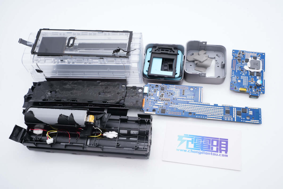

酷态科30号超级电能仓
CUKTECH 推出的这款充电宝采用方块造型,侧面设计显示屏,能够显示电池电量和输入输出功率。充电宝内置40000mAh大容量电池,具备2A2C接口,USB-C接口分别支持140W和100W双向快充,USB-A口支持120W和22.5W小米私有快充,顶部设有无线充电区域。总输出功率为300W MAX,能够满足手机和笔记本电脑同时充电,是一款全能型选手。
充电头网通过拆解了解到,充电宝内置8节21700,4串2并连接,电池采用框架固定,外套铝合金外壳,内部采用导热胶填充,并内置热敏电阻进行温度检测。充电宝内部升降压电路采用两块PCB组成,通过排针和排线连接。电池保护电路采用赛微微电CW1244进行电池过充,过放和过流保护。
充电宝内置四路同步升降压电路,其中三路升降压电路采用南芯科技SC8815同步升降压控制器,两路USB-C接口升降压开关管来自AOS万代,一路USB-A口升降压开关管来自英飞凌。还使用南芯科技SC8721升降压芯片用于USB-A口供电。内置两颗协议芯片来自天德钰,型号FP6606。
无线充电小板采用伏达NU1705,为单芯片解决方案。充电宝螺丝为隐藏设计,隐藏在显示面板和无线充电面板以及底部胶垫下方,拆解难度极大。在充电宝后部为散热风扇,气流流过电池组外壳进行散热。充电宝内部电感及接线打胶固定,配合塑料框架绝缘设计,做工与用料都很扎实,适合苹果笔记本用户、小米手机用户、DIY发烧友选购使用以及需要外拍&剪辑的摄影师或者新媒体工作者。

酷态科截至目前推出的一众充电宝中,既有30W功率搭配10000mAh容量这种方便日常携带外出使用的款式,如酷态科30W快充移动电源PB100。也有300W大功率搭配40000mAh大容量电池的组合,如酷态科30号超级电能仓,可以胜任户外露营、野炊等场景,此外还有支持无线充电款,功能丰富可实时查看充电状况的带数显屏款,可以说基本满足目前主流用户的选购需求。
此外产品不仅大多设计精美,而且通过充电头网的拆解了解到,整体的做工用料也很不错,电芯品质、快充技术以及温控保护等方面的表现突出,说属于国产第一梯队也不为过,适合追求实用性和高性能的用户。
