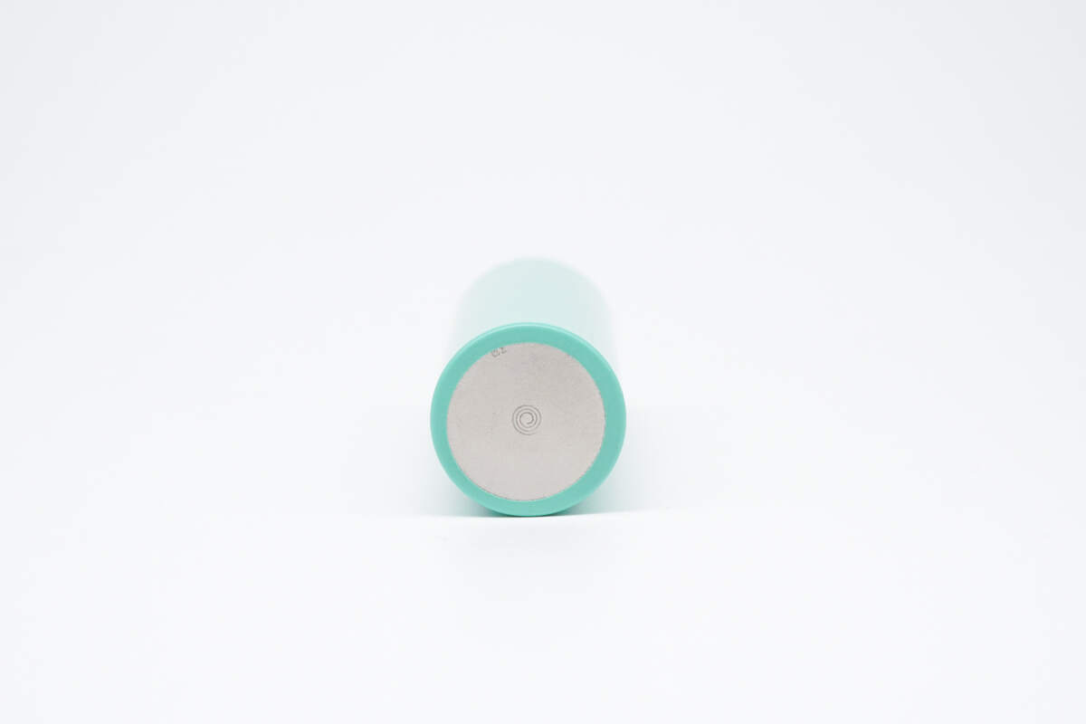

此外,曝光的这款电芯接触面采用阳极氧化工艺处理的合金金属材质制作,耐用防腐。顶部正极三爪支撑,内置泄气装置;负极拥有全极耳工艺使用的穿透焊螺旋纹。

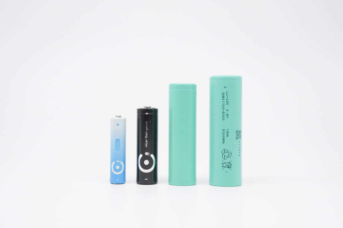

同时,这款21700全极耳电芯与普通7号电池、5号电池、18650电池对比,体型也同样小巧,可适用于充电宝、无人机这类小型设备。
