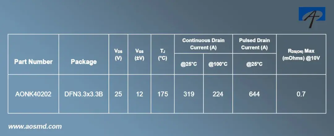

日前,集设计研发、生产和全球销售为一体的著名功率半导体及芯片解决方案供应商 Alpha and Omega Semiconductor Limited(AOS, 纳斯达克代码:AOSL)推出采用DFN3.3x3.3源极朝下(Source Down)封装技术的AONK40202 25V MOSFET。该产品专为高功率密度DC-DC应用设计,可完美满足AI服务器和数据中心电源系统的严苛需求。AONK40202的创新源极朝下封装技术,使源极与PCB有较大的接触面积从而优化散热与电气性能,同时其栅极中置布局简化了PCB上走线设计,最大限度地减少栅极驱动器连接,进一步提升能效与系统可靠性。
AONK40202 MOSFET 具有出色的电流处理能力,其采用带夹片(Clip)的 DFN3.3x3.3 源极朝下封装技术,可提供高达319A 的持续电流,最高结温高达 175°C。这一设计为系统级性能带来显著提升,不仅能优化散热表现,还可实现更高的功率密度和能效水平。
