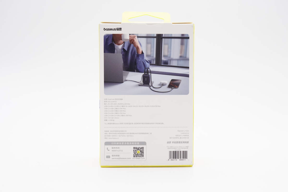

背面印有充电器应用拆解图以及参数信息。
包装盒上参数特写,下面到产品实物展示环节再介绍。

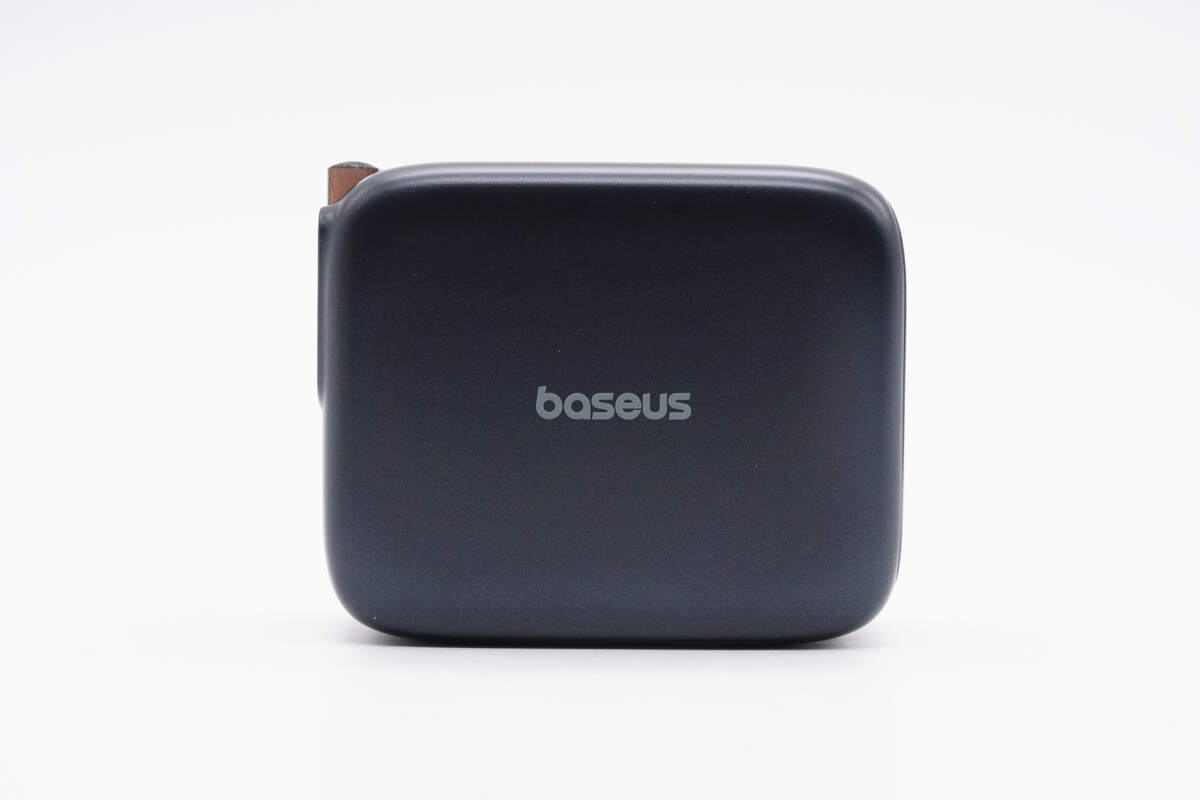

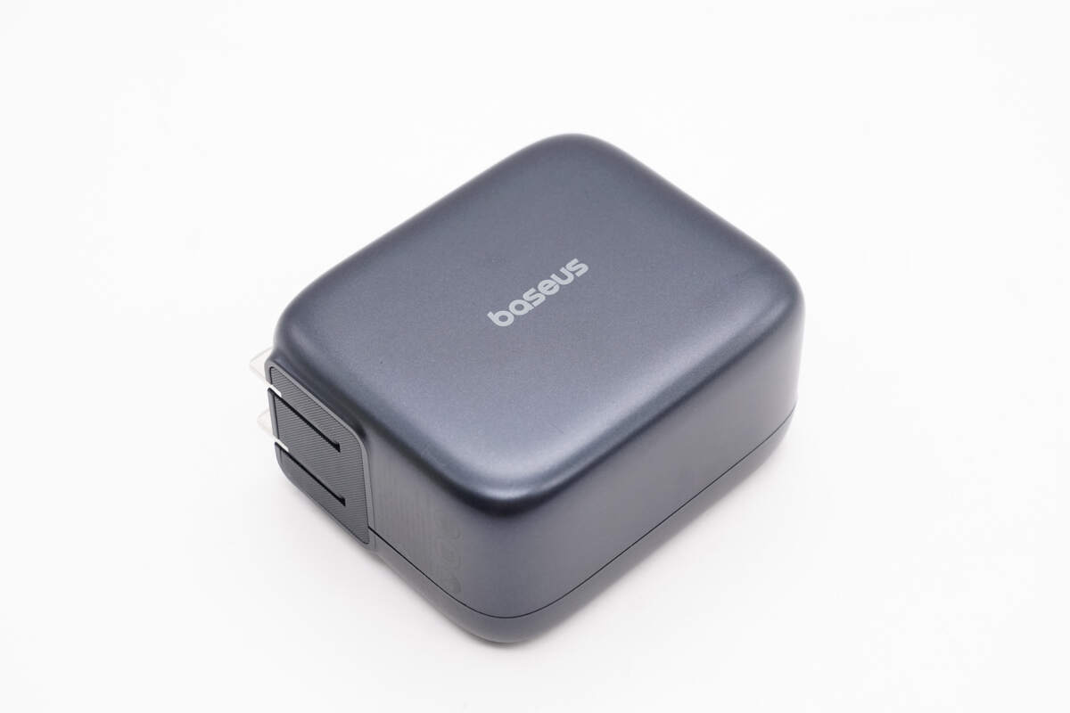

充电器采用PC阻燃材质黑色塑料外壳,机身表面哑光工艺处理,边角过渡圆润。
机身正面中心印有baseus品牌。

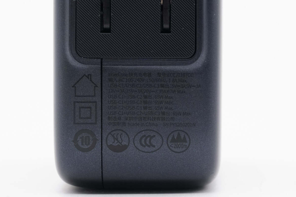

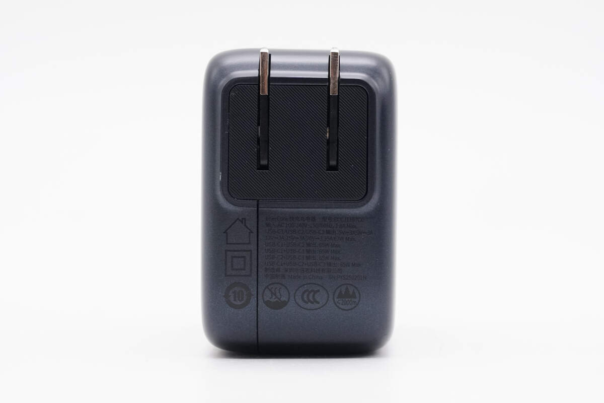

输入端外壳上印有充电器参数,插脚区域独立面板斜纹理设计。
产品参数特写
型号:ECCJ1167CC
输入:100-240V~50/60Hz 1.8A Max
USB-C1/C2/C3输出:5V3A、9V3A、12V3A、15V3A、20V3.35A 67W Max
USB-C1+USB-C2/C3:65W Max
USB-C2+USB-C3:65W Max
USB-C1+USB-C2+USB-C3:65W Max
制造商:深圳市倍思科技有限公司
充电器通过了CCC认证。

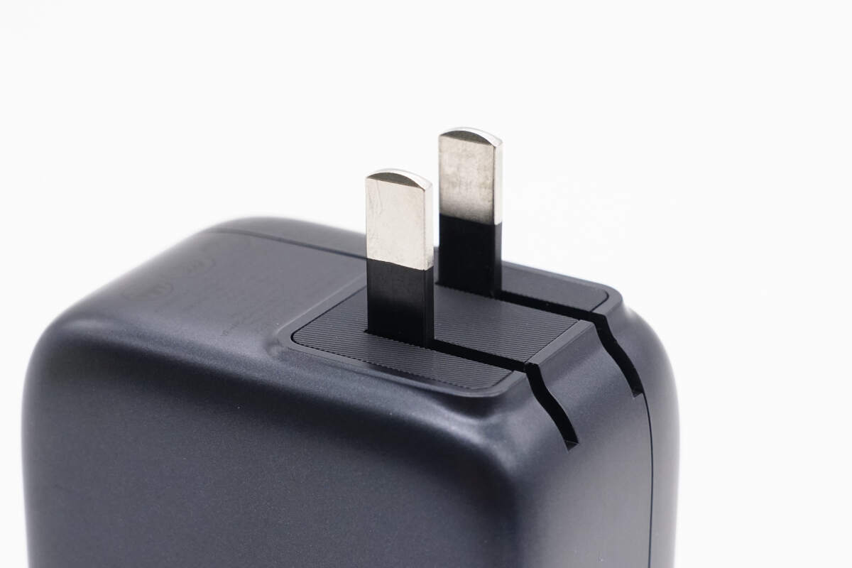

充电器配备新国标半包胶折叠插脚,有效防止异物触电风险。

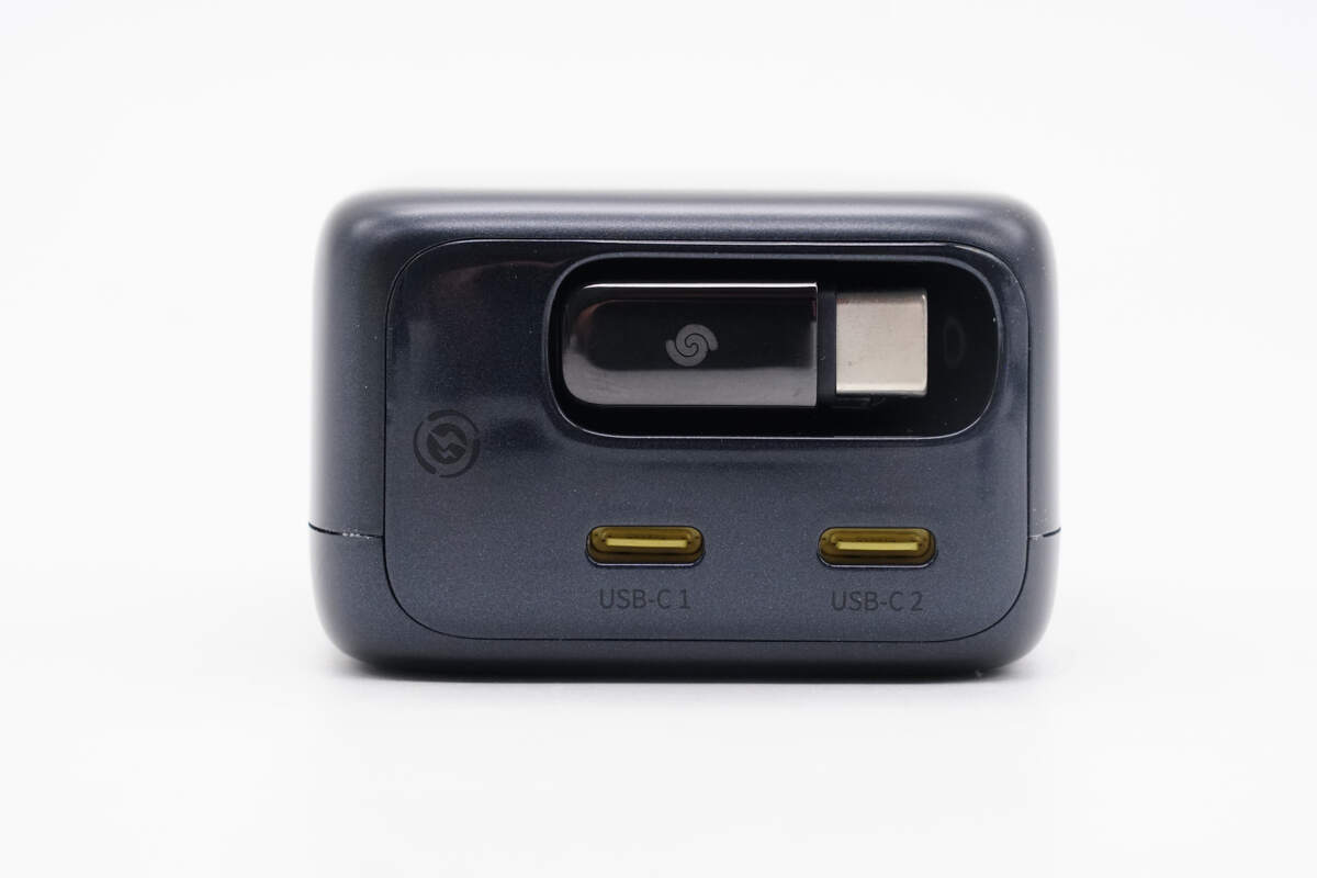

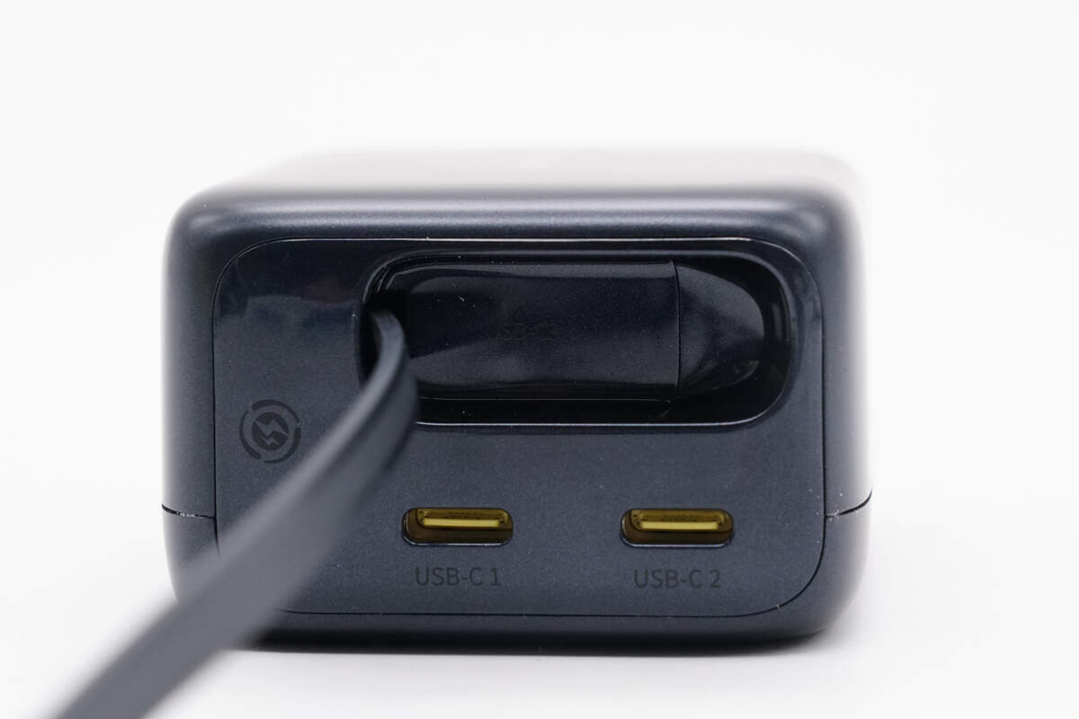

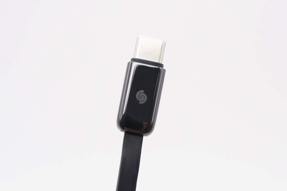

输出端配备USB-C1和USB-C2快充接口,以及USB-C3自带线。
机身上设有线缆端子收纳凹槽,并且为磁吸式设计,自吸附防松动,更加整洁便携。
USB-C3自带线线身扁平设计,端子外壳高光亮面处理,边缘圆润。

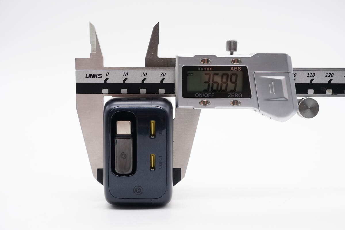

实测充电器机身长度为69.75mm。
宽度为57.94mm。
厚度为36.89mm。

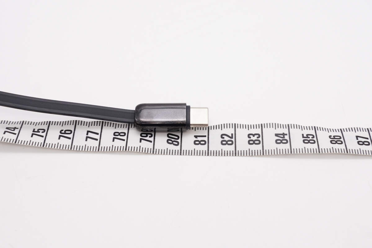

另外测得自带USB-C线长度约为81cm。

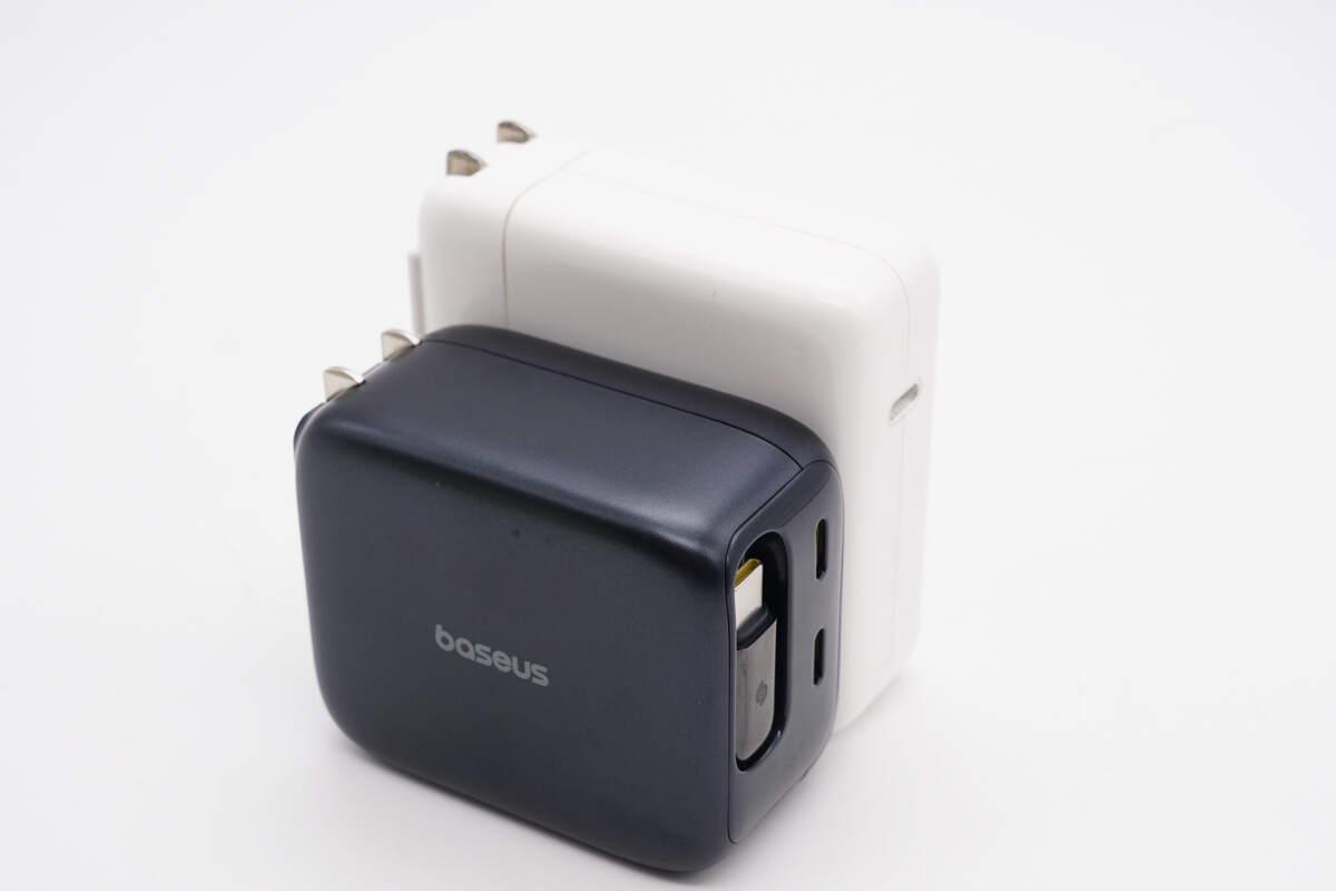

和苹果67W充电器放在一起对比,体积优势明显。

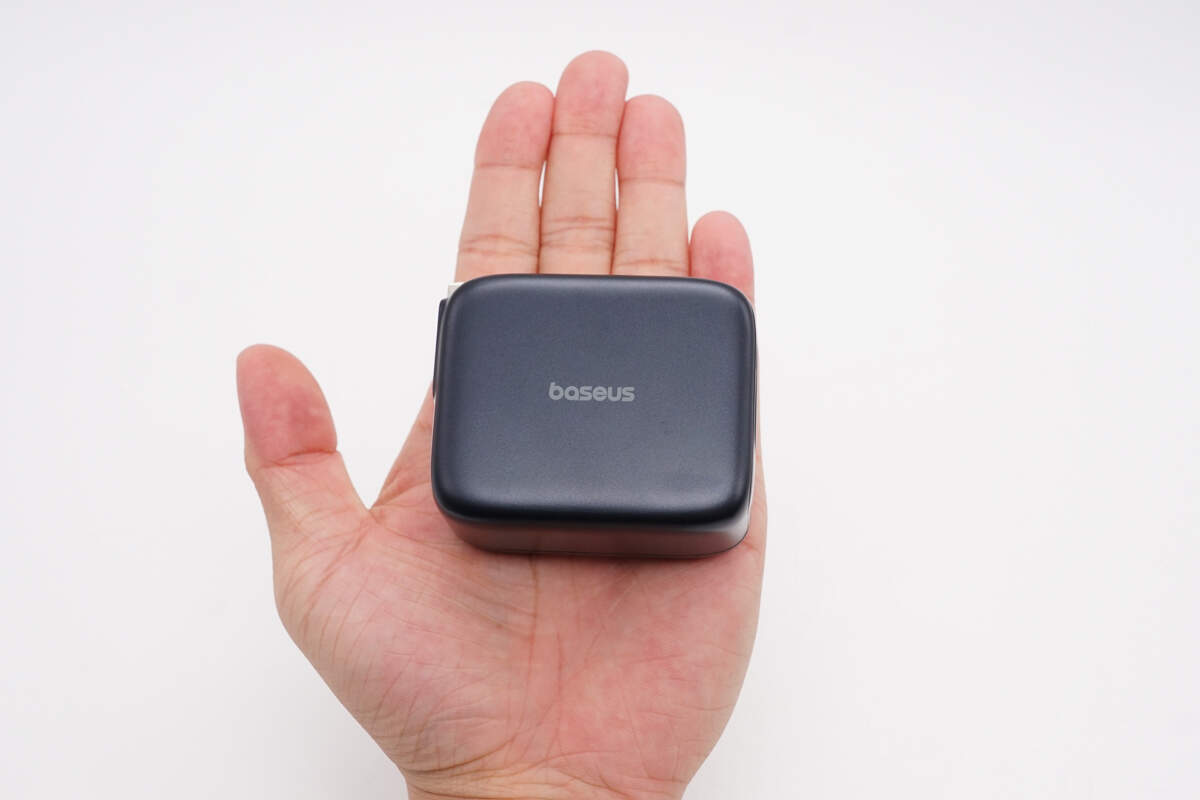

充电器拿在手上的大小直观感受。

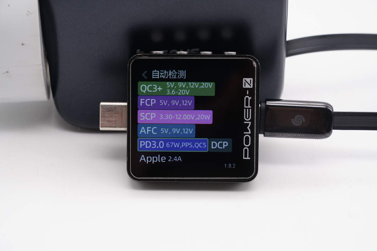

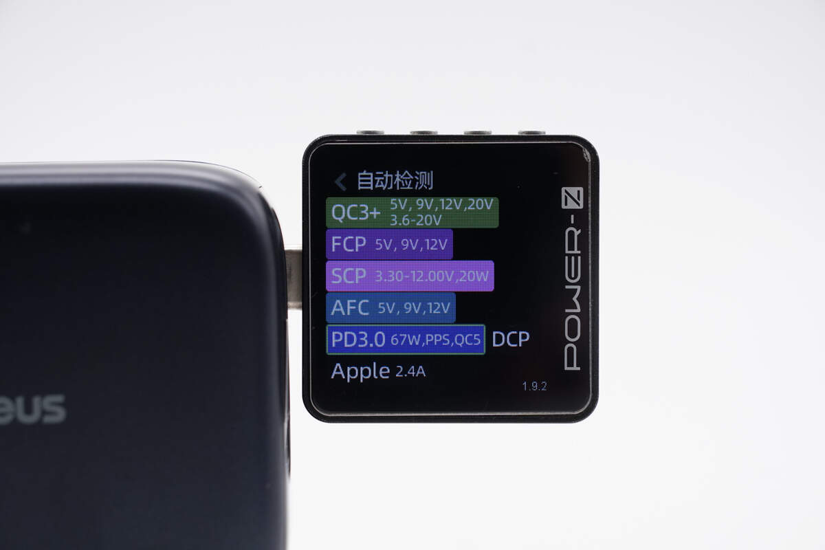

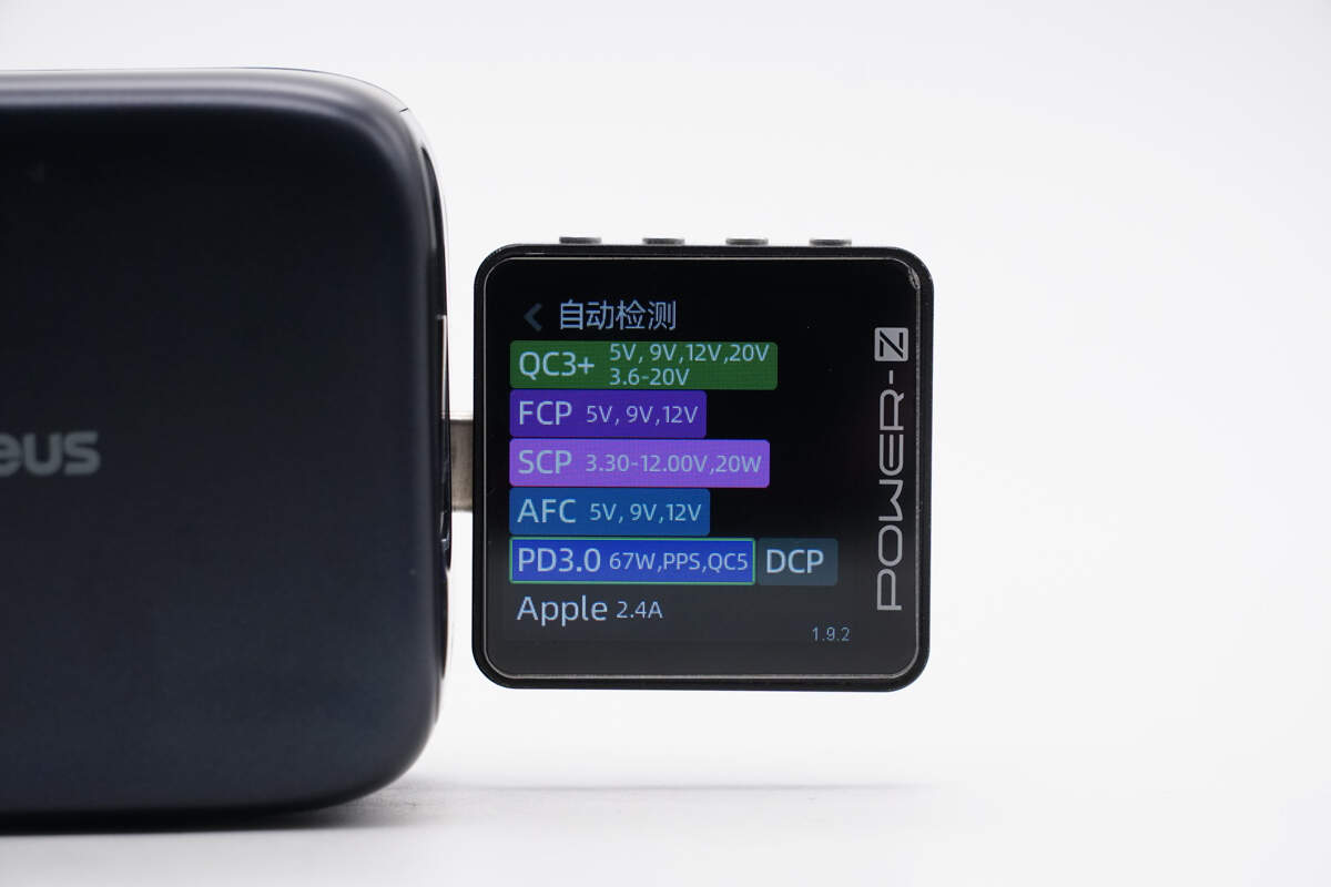

使用ChargerLAB POWER-Z KM003C测得USB-C1口支持QC3+/5、FCP、SCP、AFC、PD3.0、PPS、DCP充电协议。

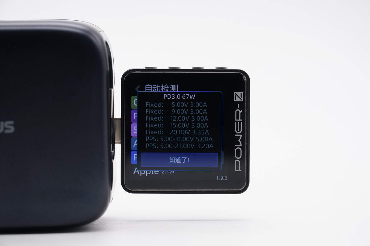

PDO报文显示USB-C口还具备5V3A、9V3A、12V3A、15V3A、20V3.35A五组固定电压档位,以及5-11V5A、5-21V3.2A两组PPS电压档位。

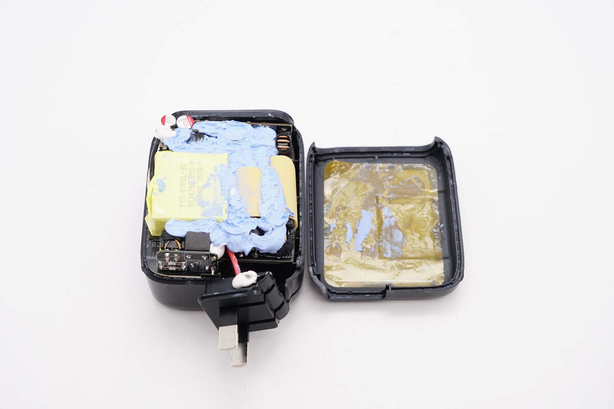

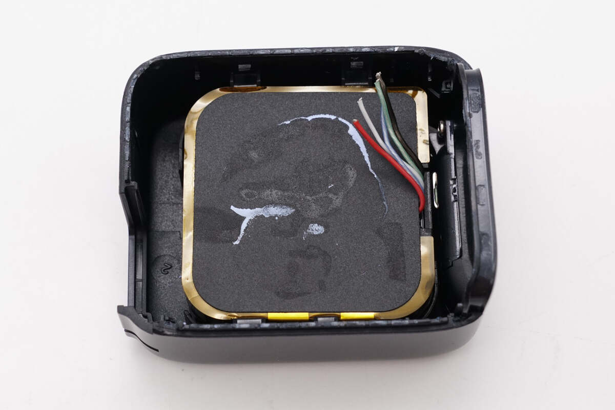

将机身外壳拆开,采用超声波焊接封装。

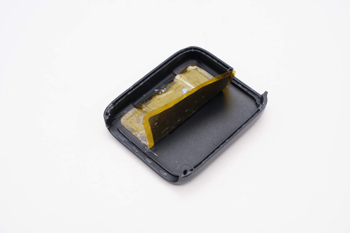

壳体内侧贴有石墨散热贴帮助散热,同时贴有耐高温绝缘胶带进行绝缘保护。

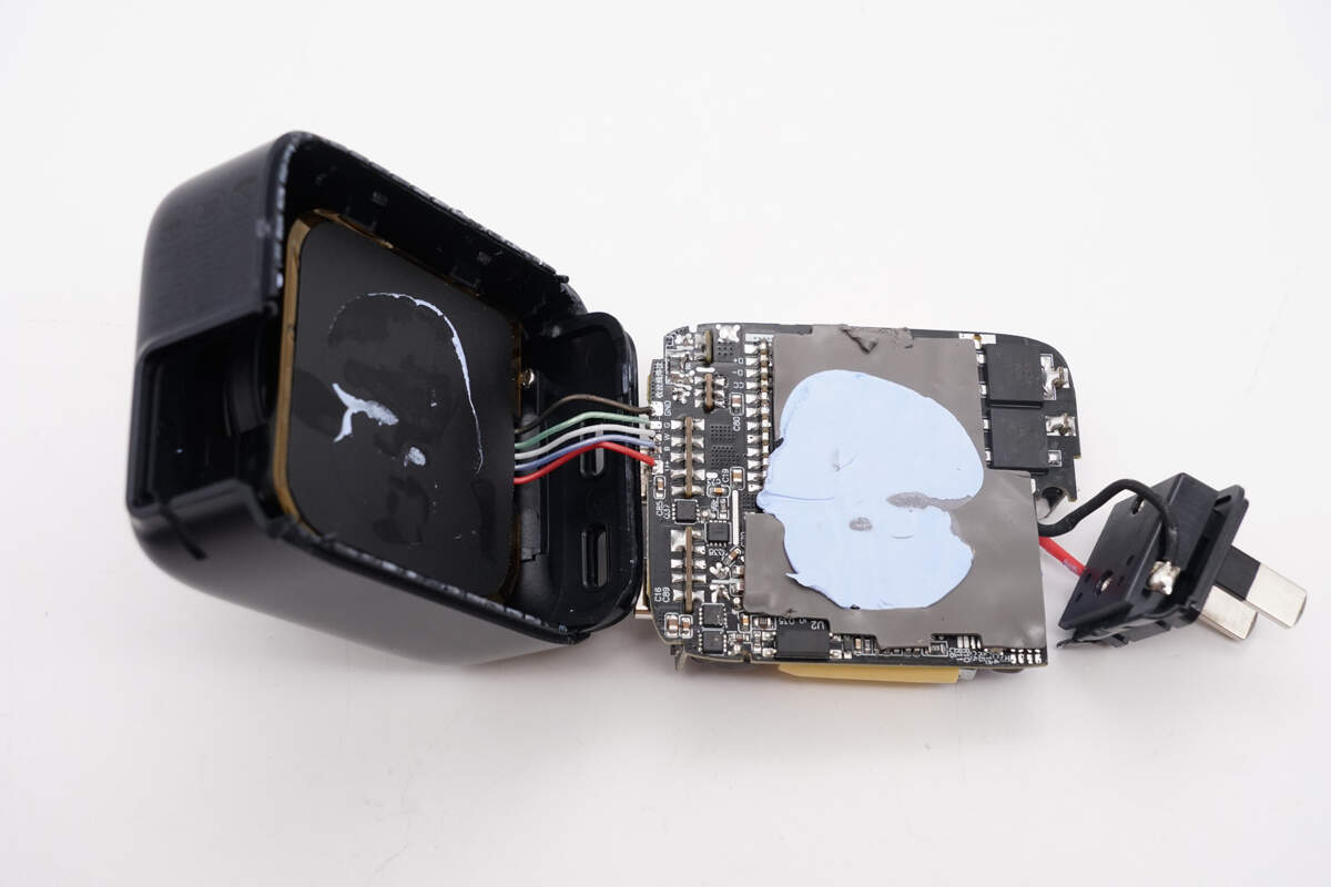

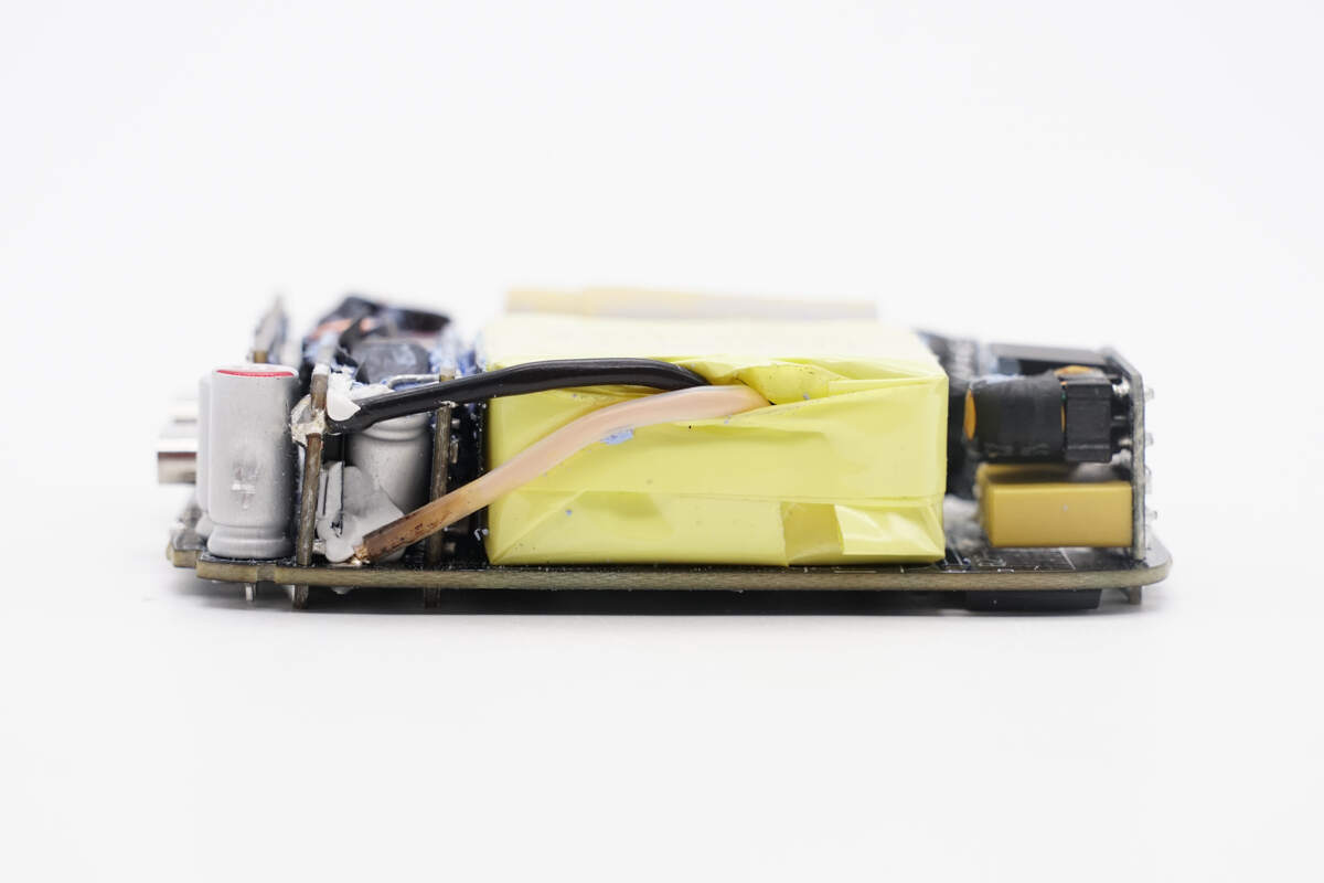

取出PCBA模块,伸缩线模块的连接线芯锡焊在板子边缘。

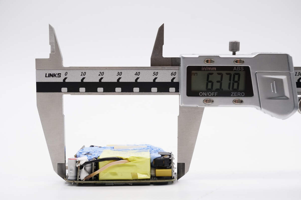

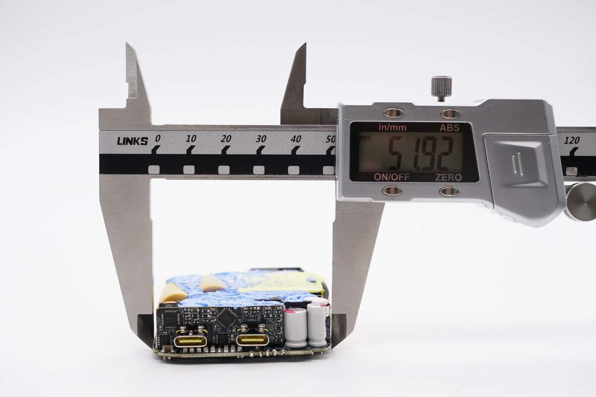

将PCBA模块分离,测得模块长度为63.78mm。
宽度为51.92mm。

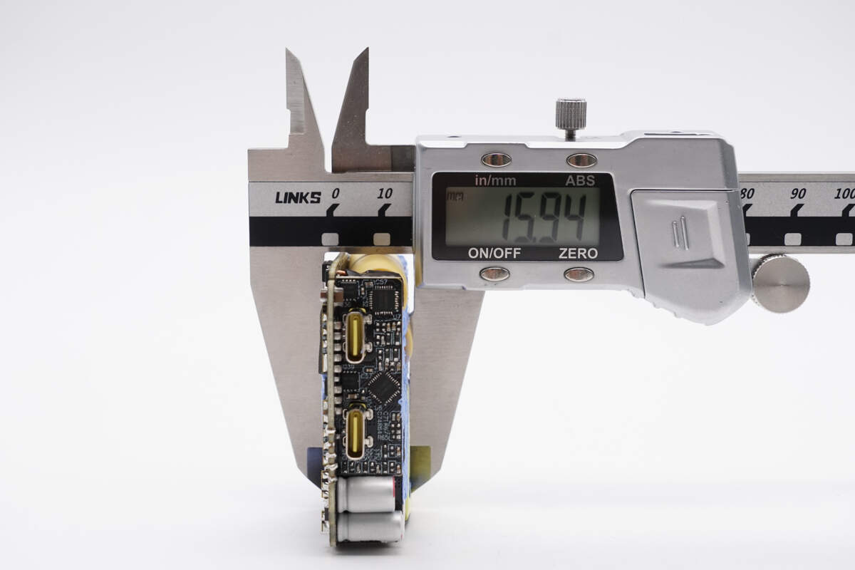

厚度为15.94mm。

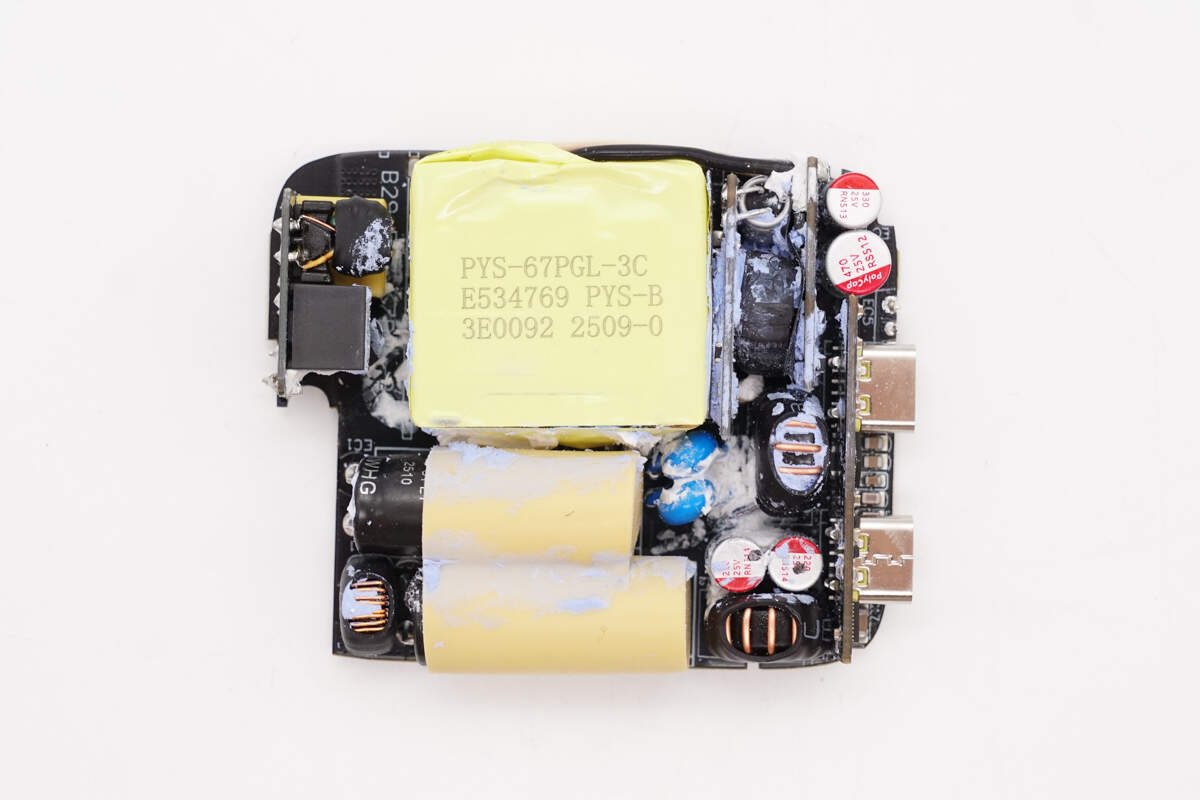

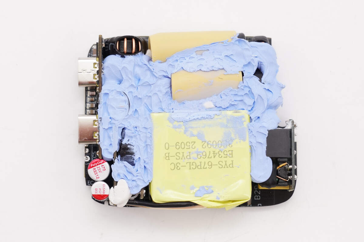

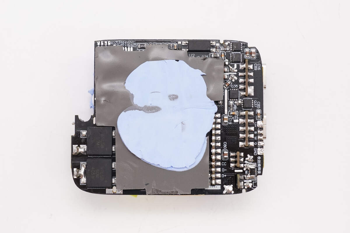

PCBA模块正面一览,器件之间填充蓝色导热胶帮助散热。
将导热胶清理干净,可以看到模块正面还设有多块小板,高压滤波电解电容外套胶套保护。
主板背面覆盖导热垫以及打胶处理。

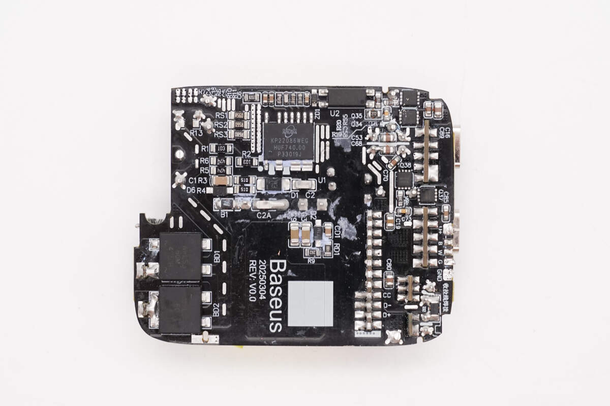

清理干净可以看到主板背面设有整流桥、电源主控芯片、光耦以及两路降压电路的同步降压开关管。

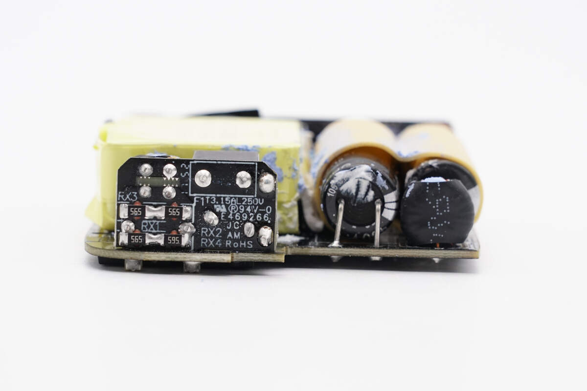

PCBA模块前端焊接有小板。

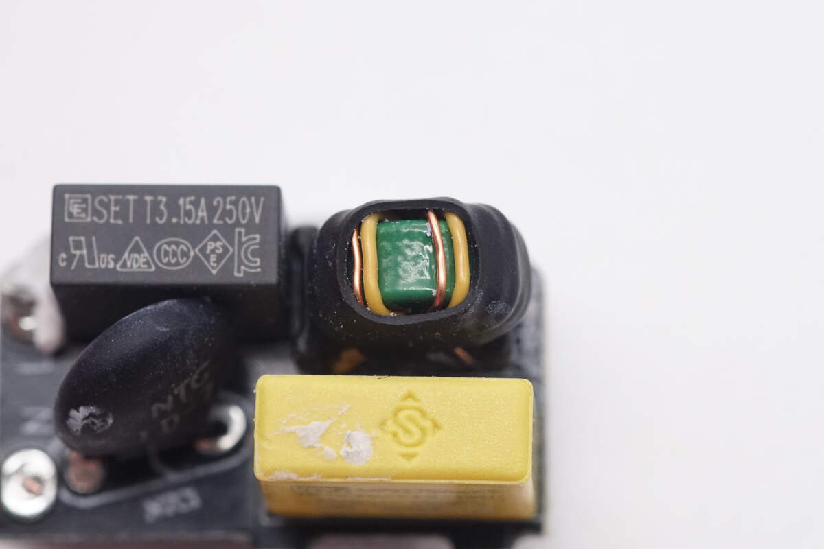

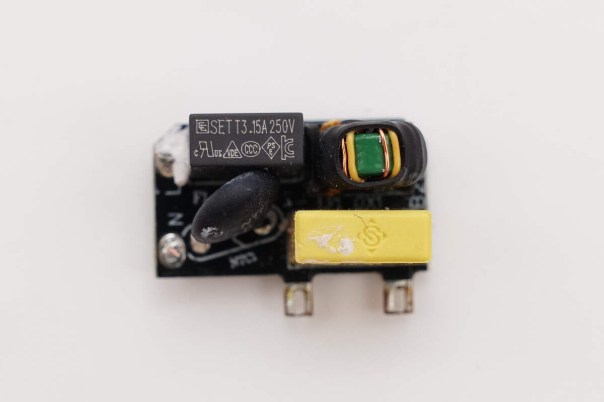

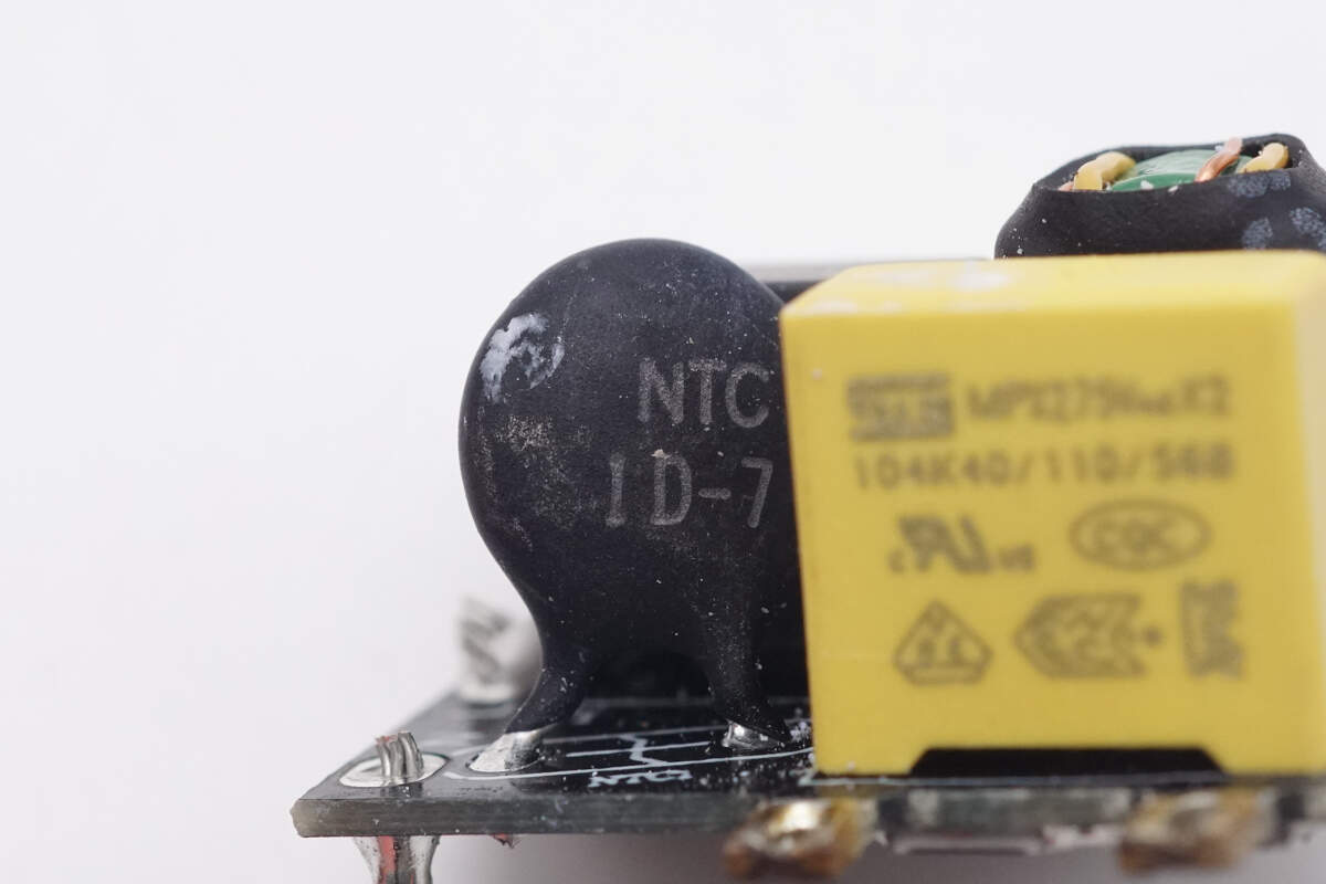

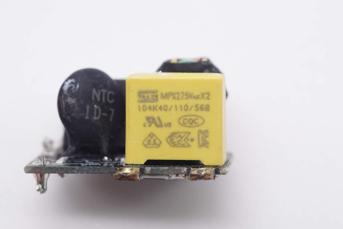

将板子拆下,正面设有延时保险丝、NTC热敏电阻、共模电感以及安规X2电容。

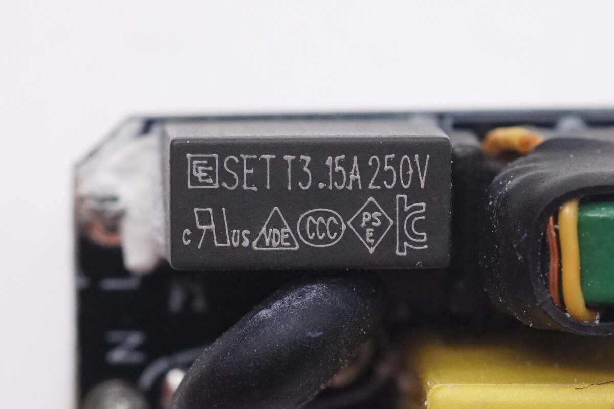

延时保险丝来自诚润电子,规格为3.15A250V。
NTC热敏电阻用于抑制上电浪涌电流。
安规X2电容容量0.1μF,来自松田电子。
共模电感外套热缩管绝缘保护。
WRLSB60M整流桥来自深圳市沃尔德实业有限公司,这颗软桥通过较软的恢复曲线,比较平滑的关断特性,可以降低二极管结电容达到非常少的谐波振荡产生的效果。选用的LSB封装,拥有良好的散热特性,帮助中大瓦数适配器提升可靠性。

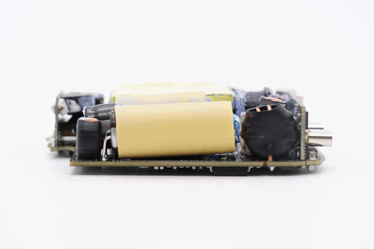

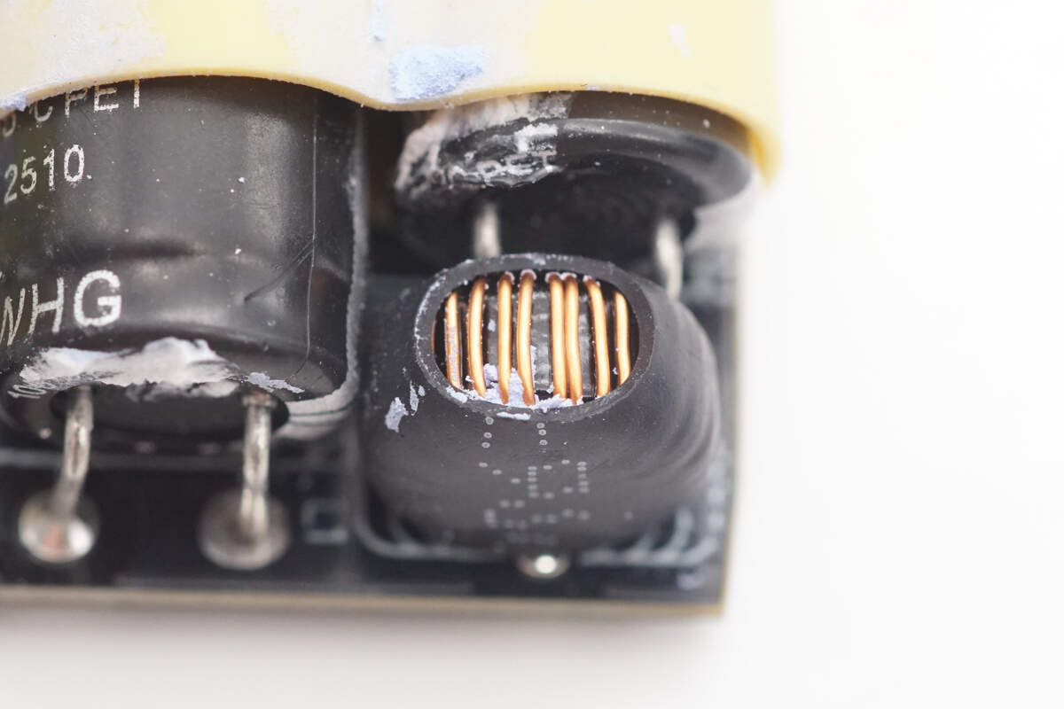

板子一侧设有滤波电感以及高压滤波电解电容,电容外套胶套以及横置。

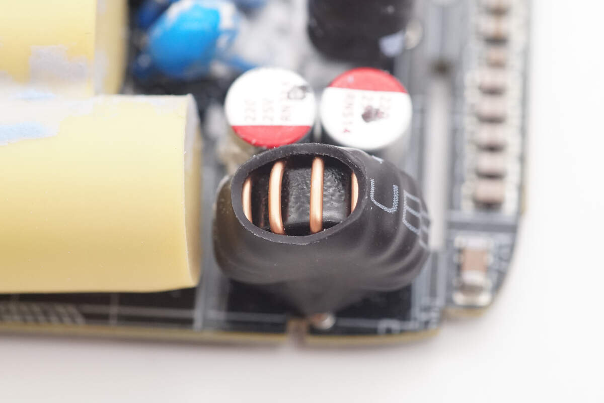

滤波电感外套热缩管绝缘保护。

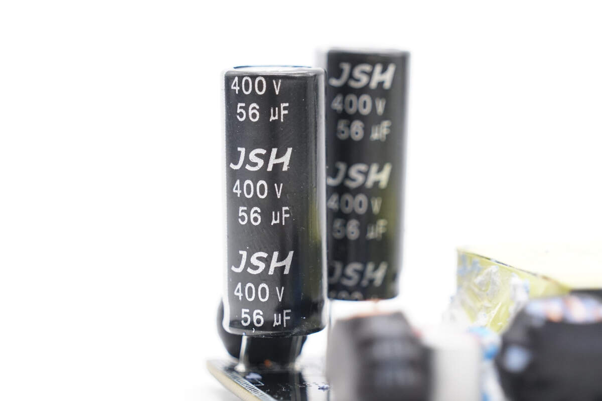

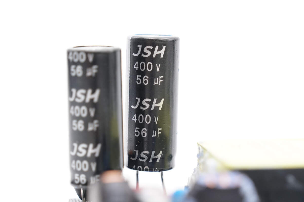

两颗高压滤波电解电容来自JSH万京源,规格均为400V56μF。
另一颗特写。

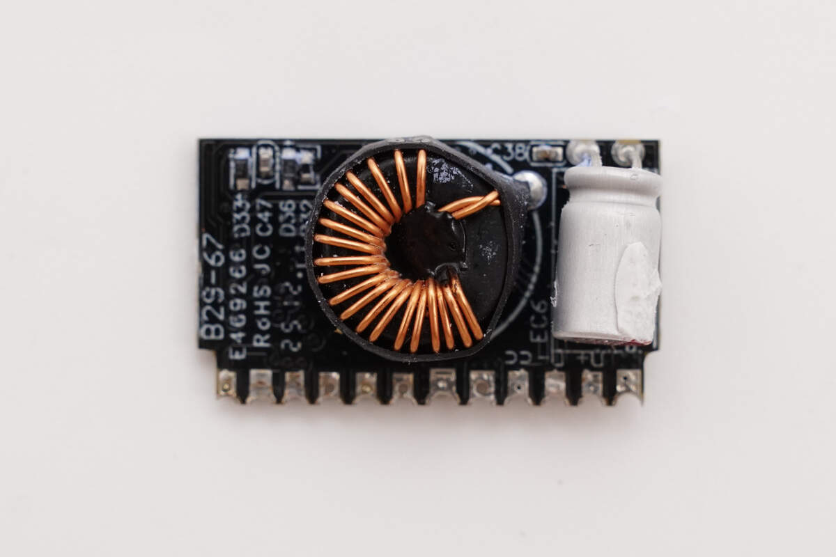

模块另一侧设有变压器以及固态滤波电容,同时还焊接有两块小板。

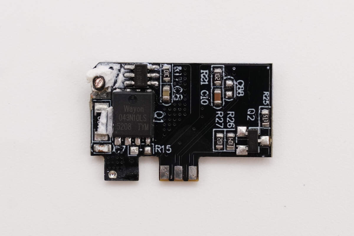

将小板拆下,其中一块小板正面设有同步整流控制器以及同步整流管。

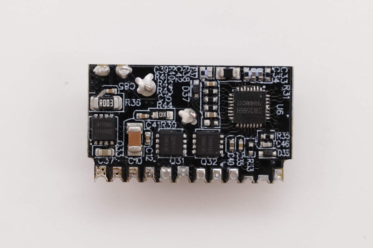

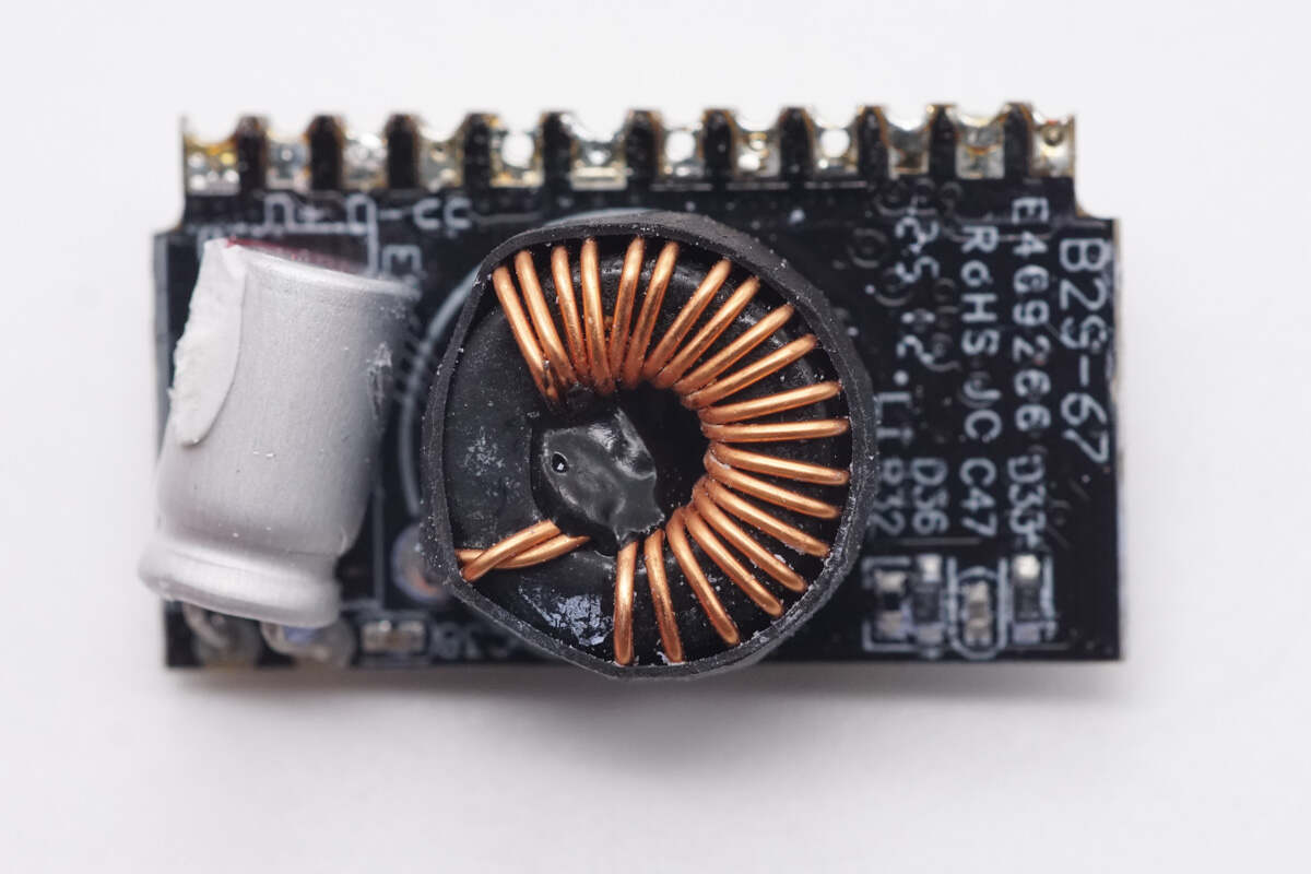

另一块小板上设有USB-C3自带线二次降压输出电路的降压协议芯片、同步降压开关管以及输出VBUS开关管。

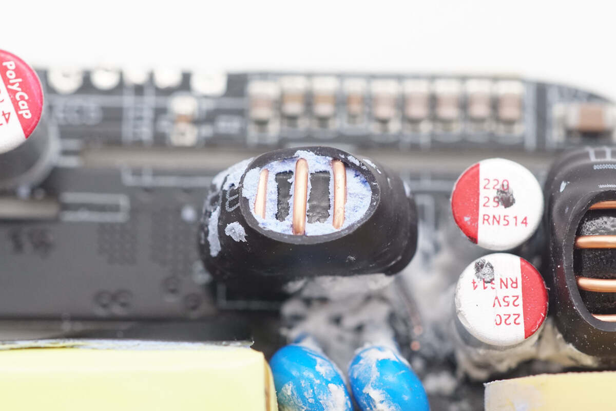

另一面设有对应的降压电感以及二次滤波固态电容。

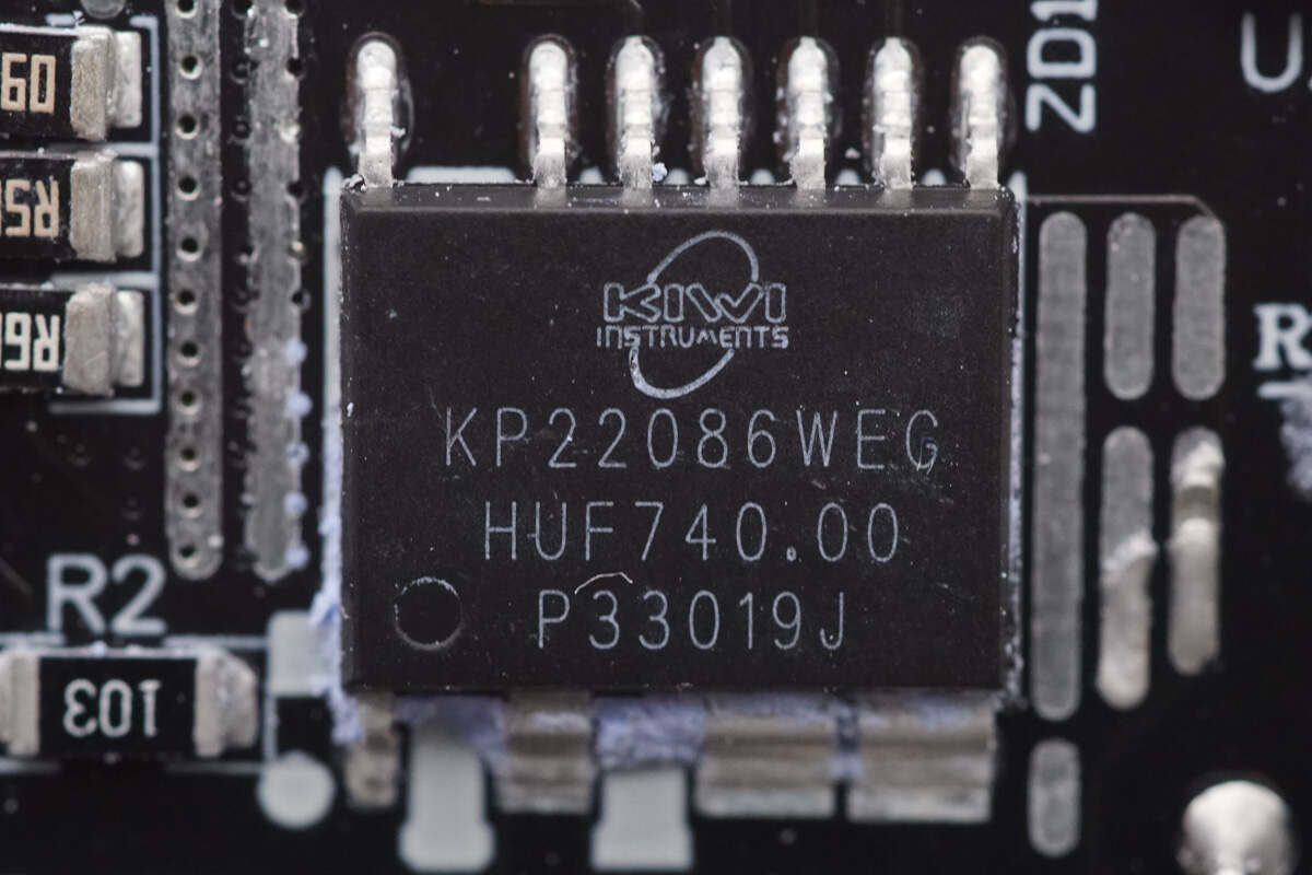

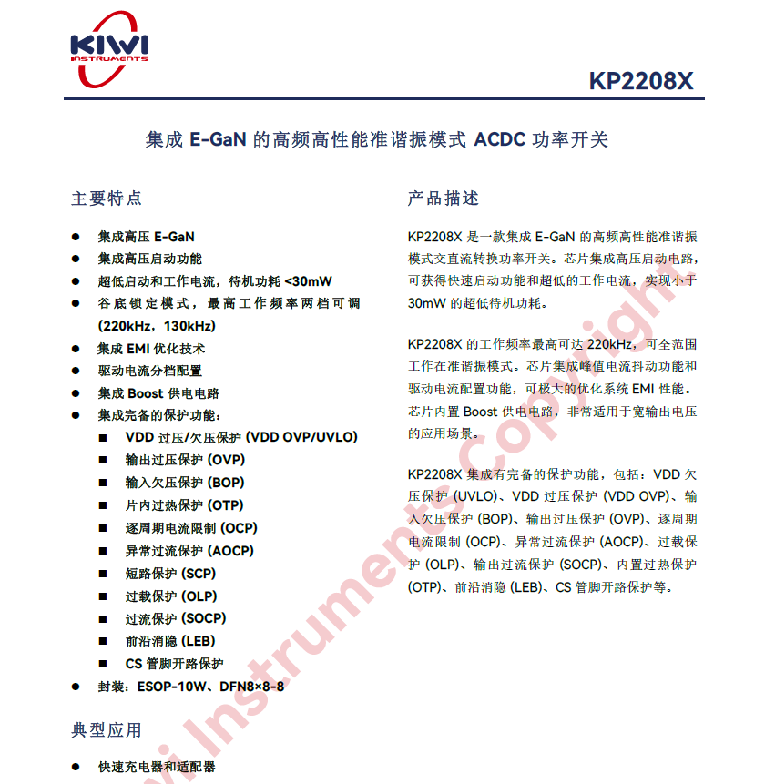

开关电源主控芯片来自必易微,型号KP22086,这是一款集成E-GaN的高频高性能准谐振模式交直流转换功率开关。芯片集成高压启动电路,可获得快速启动功能和超低的工作电流,实现小于30mW的超低待机功耗。
KP2208X的工作频率最高可达220kHz,可全范围工作在准谐振模式。芯片集成峰值电流抖动功能和驱动电流配置功能,可极大的优化系统EMI性能。芯片内置Boost供电电路,非常适用于宽输出电压的应用场景。芯片采用ESOP-7,ESOP-10W等不同封装,满足20W~120W的应用需求。
KP2208X集成有完备的保护功能,包括:VDD欠压保护(UVLO)、VDD过压保护 (VDD OVP)、输入欠压保护(BOP)、输出过压保护(OVP)、逐周期电流限制(OCP)、异常过流保护(AOCP)、过载保护(OLP)、输出过流保护(SOCP)、内置过热保护(OTP)、前沿消隐(LEB)、CS管脚开路保护等。

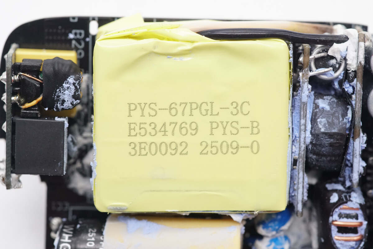

变压器特写。

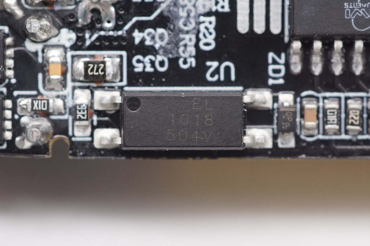

亿光EL 1018光耦特写,用于输出电压反馈。

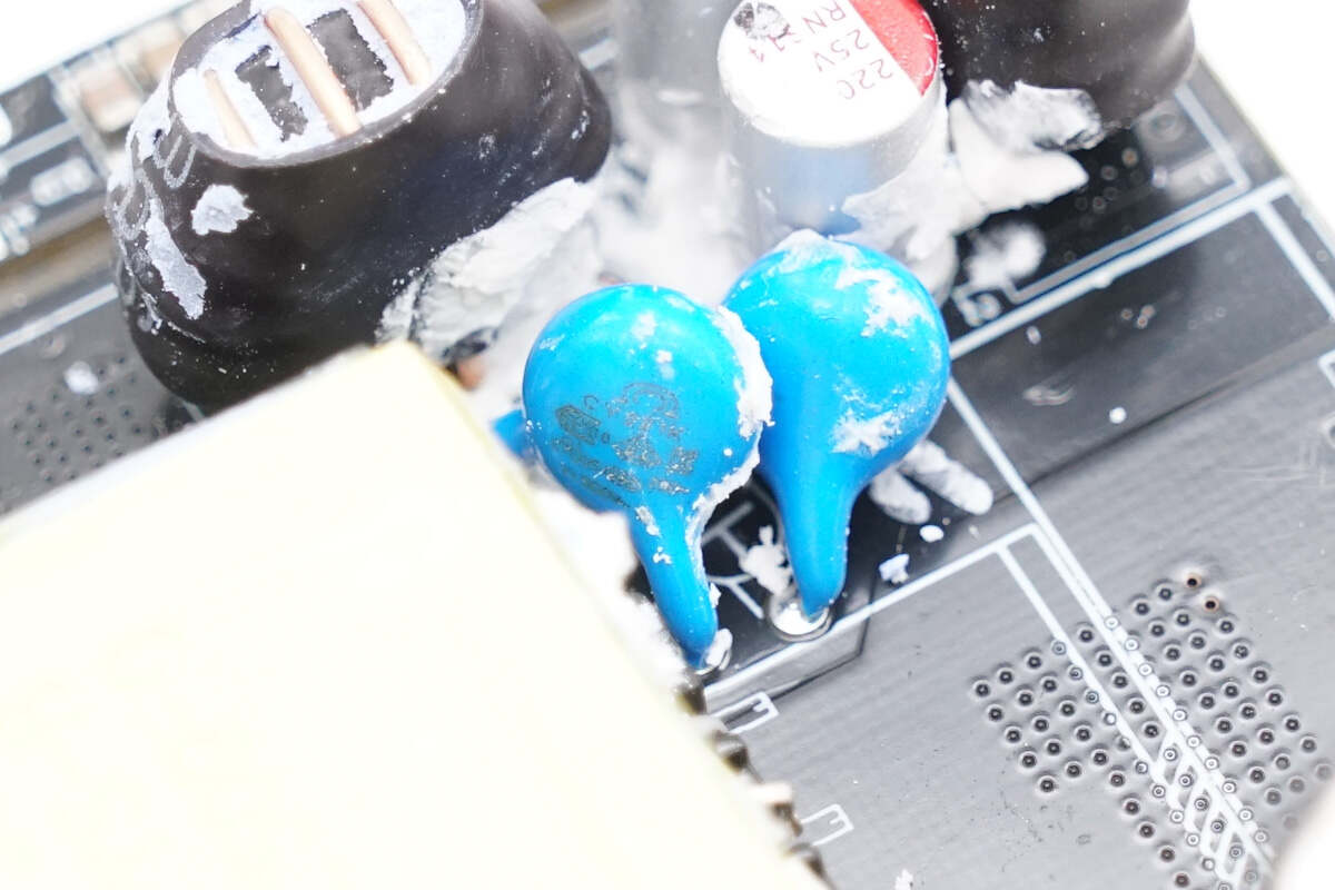

两颗蓝色Y电容特写。

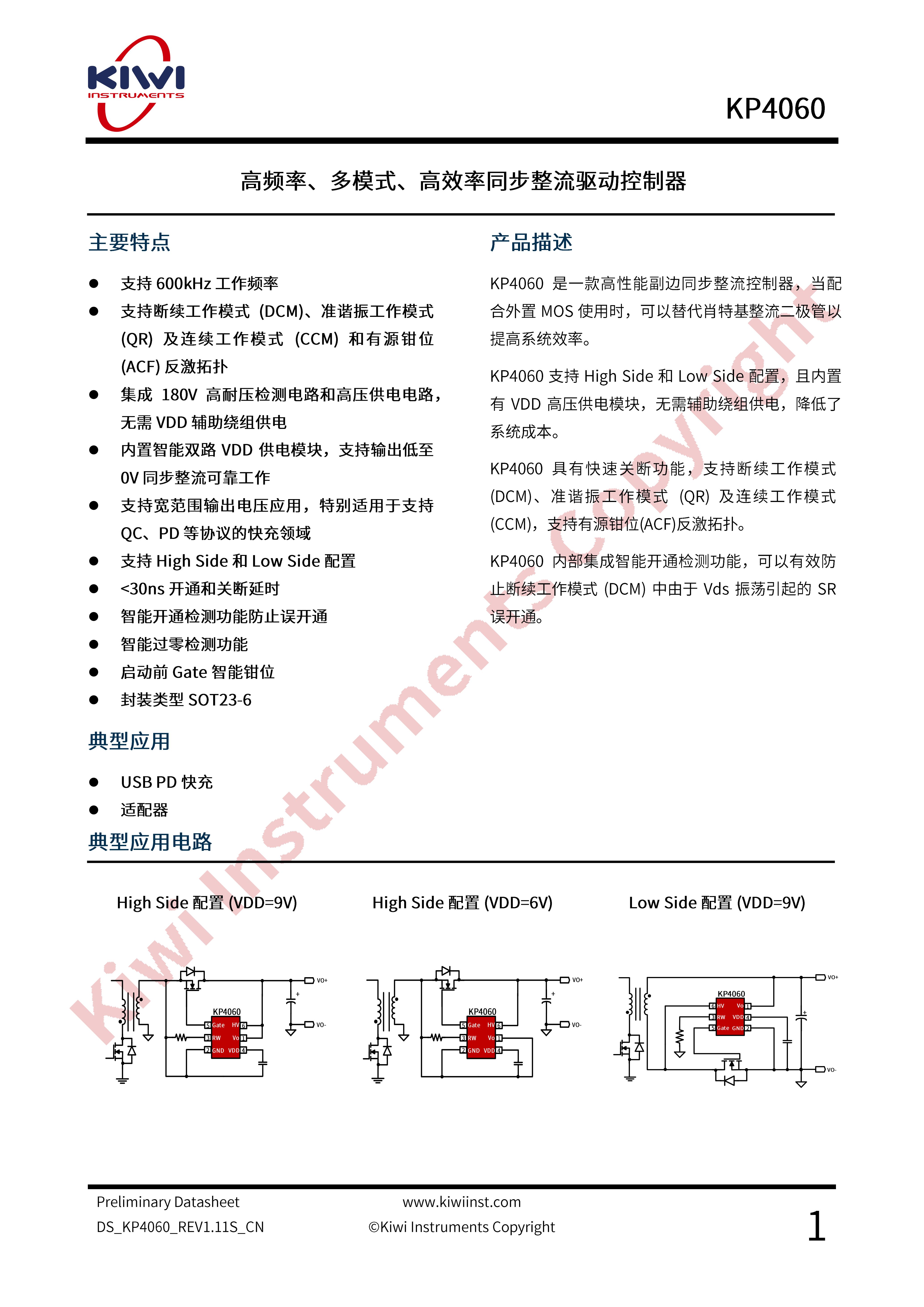

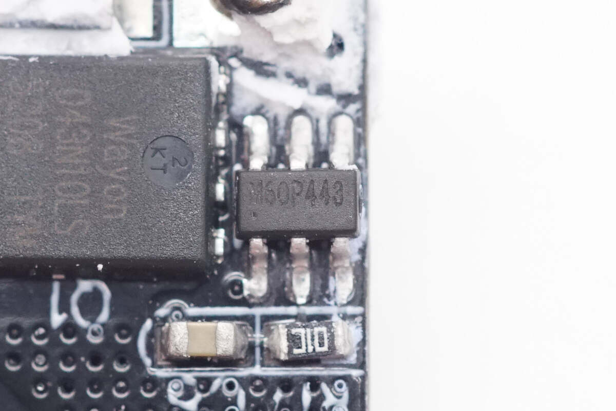

丝印M6同步整流控制器来自必易微,型号KP4060,支持DCM、CCM、QR工作模式和有源钳位Flyback拓扑,支持600kHz工作频率,集成高压检测电路和高压供电电路,集成智能双路LDO,无需辅助绕组供电,支持输出短路SR工作。采用了节省空间的SOT23-6封装。
KP4060支持宽范围输出电压应用,特别适用于支持QC、PD等协议的快充领域。并且支持高侧或低侧配置。<30ns 开通和关断延时,Gate驱动钳位技术,防止寄生耦合导致的误开通,具有专利的智能电流过零关断和智能开通检测技术防止误开通,确保安全使用。
充电头网拆解了解到,必易微KP4060此前还被海备思SWITCH带HDMI口65W 1A1C氮化镓充电器、redow热豆45W 2A2C充电塔、马拉松65W 2C1A氮化镓充电器、傲基65W 2C1A超级硅充电器等产品采用,产品性能质量获得市场认可。

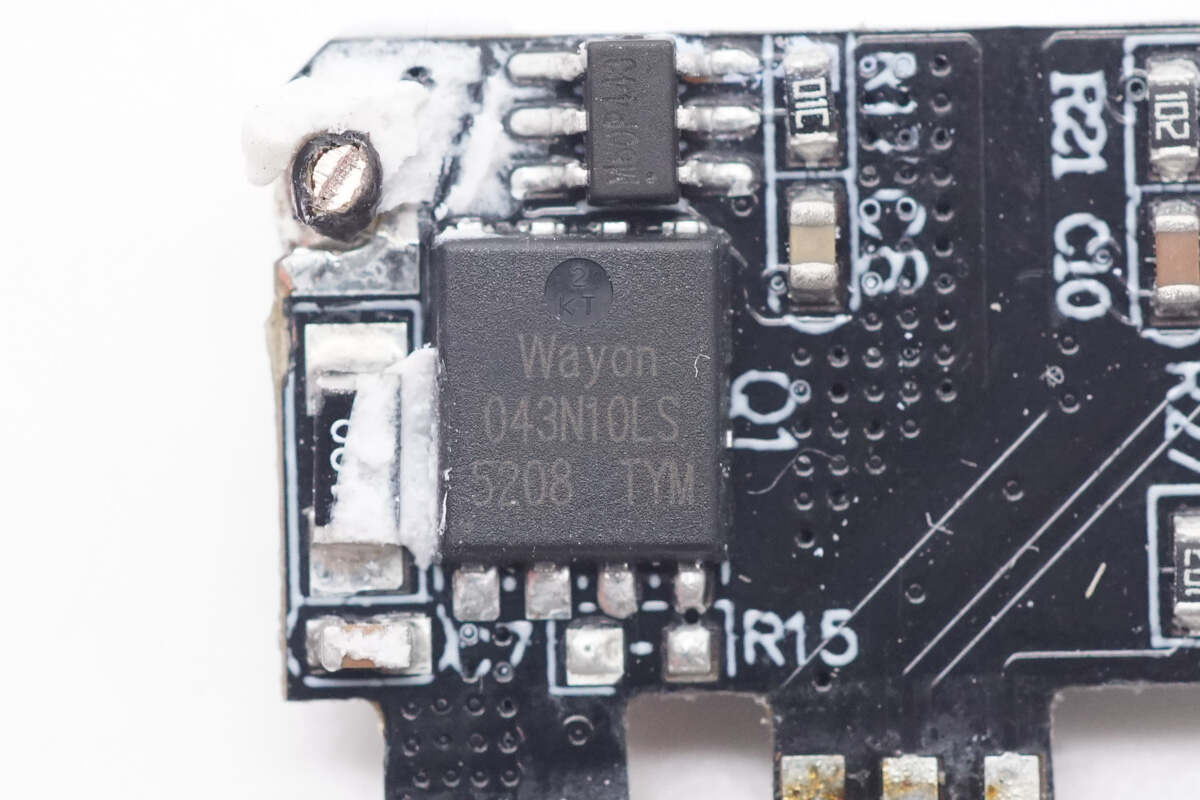

同步整流管来自维安,型号WMB043N10LGS,NMOS,耐压100V,导阻3.6mΩ,采用PDFN5060-8L封装。

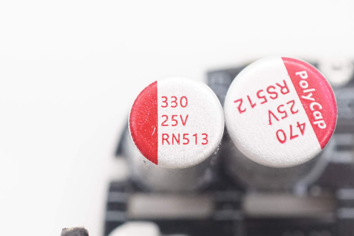

输出滤波固态电容来自柏瑞凯,规格为25V470μF。
另一颗规格为25V330μF。

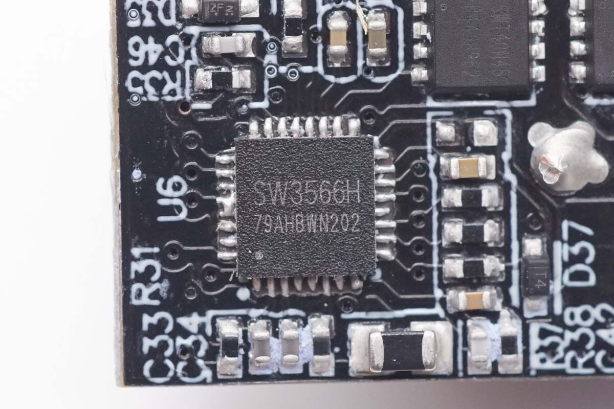

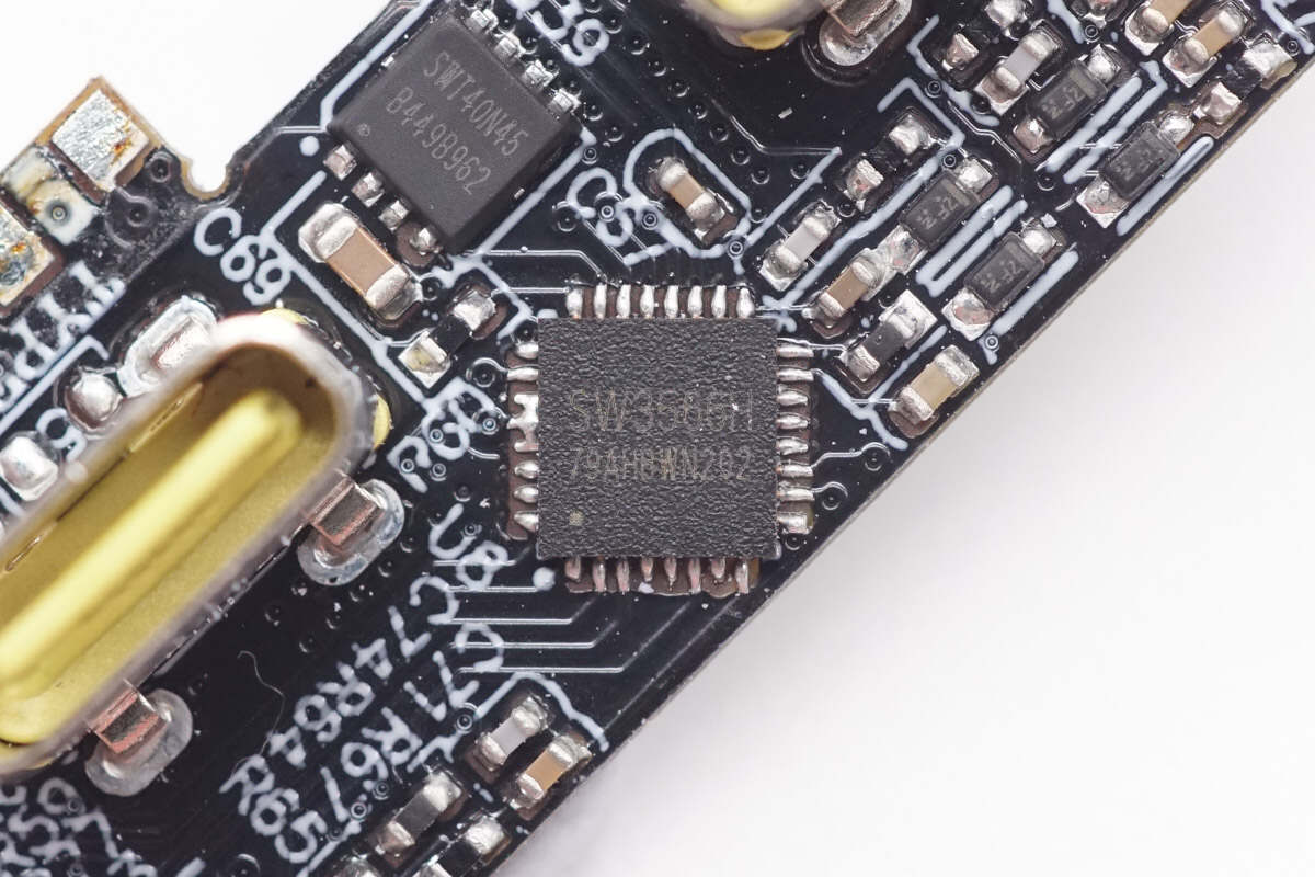

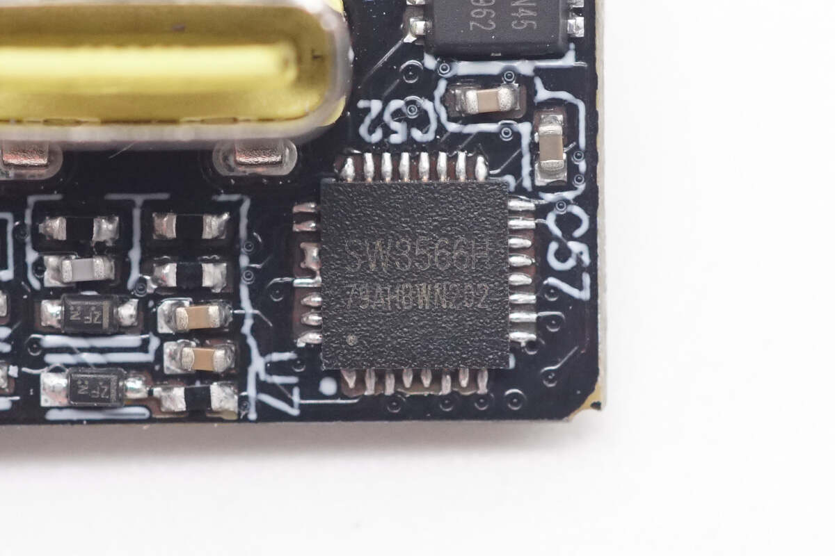

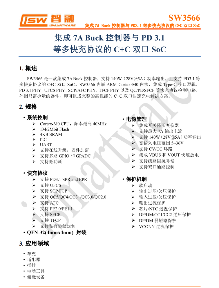

用于USB-C3自带线的降压协议芯片来自智融科技,型号SW3566H,是一款高集成度的多快充协议双口充电SOC芯片,支持USB-C和USB-A接口充电,并支持双口独立限流。芯片内部集成了高效率同步降压转换器,支持20V7A和28V5A输出,支持PD3.1/QC/SCP/UFCS等快充协议,支持快充协议定制,最大支持140W输出功率。
SW3566H集成了CC/CV模式,双口管理逻辑和母线电压检测,搭配对应的降压开关管和VBUS开关管即可实现双口降压输出。芯片内置的降压转换器工作频率为180KHz,支持PWM和PFM工作模式。输出电流,线损补偿等保护阈值均可通过I2C接口进行设定,内置的ADC可实现输入输出电压,输出电流,芯片温度等9个通道的数据采样,支持外接MCU进行参数显示。
SW3566H支持36V输入电压,最高输出电流7A,芯片内置软启动,输入过压/欠压保护,输出过压/欠压保护,输出过流/短路保护,DP/DM/CC过压保护,芯片过热保护和外接NTC热敏电阻保护,以及限功率保护。芯片采用QFN4*4-32封装。
充电头网拆解了解到,智融SW3566H此前还被安克65W 2C1A氮化镓充电器、公牛240W 3C1A氮化镓桌面充电器、绿联300W 4C1A五口PD氮化镓快充充电器、今翔140W 3C1A氮化镓快充充电器、古石188W多口桌面充电器、TOMAX拓玛140W 3C1A氮化镓充电器等产品采用,芯片性能质量获客户一致认可。

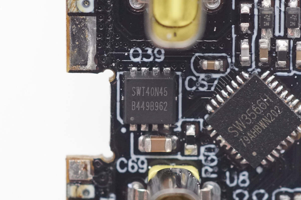

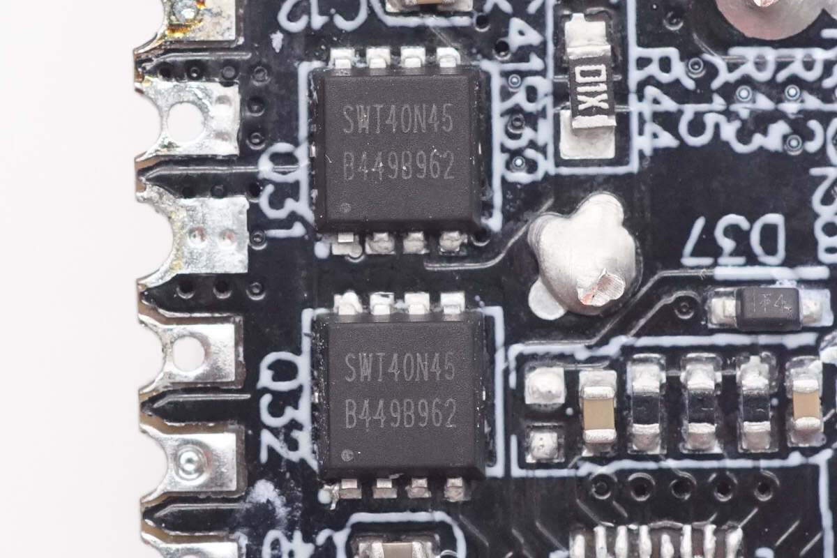

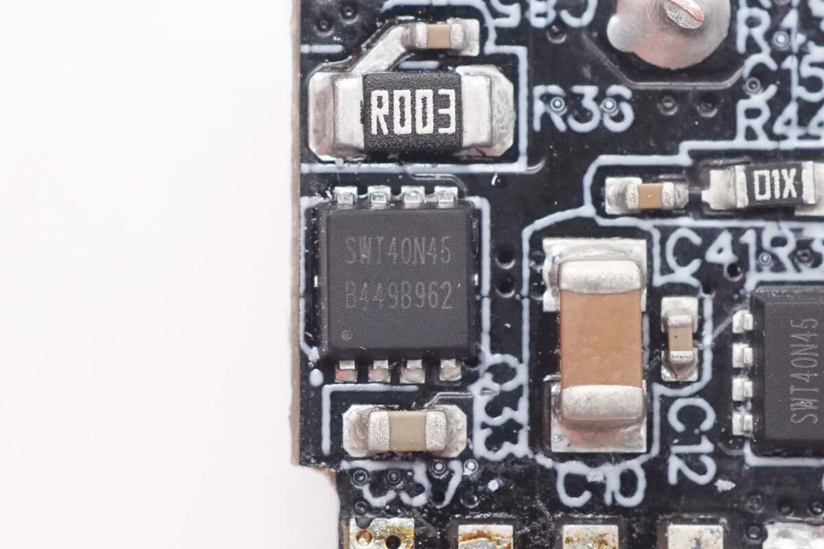

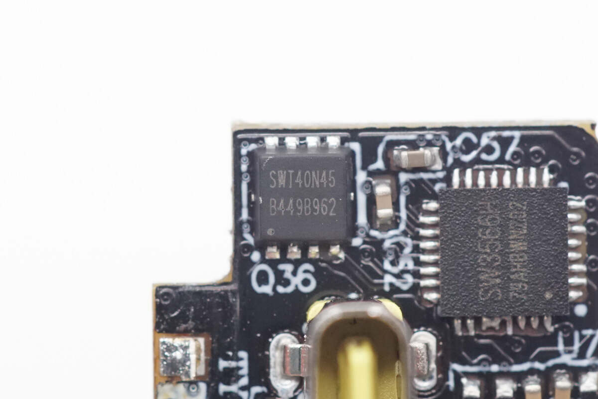

两颗同步降压开关管采用智融科技SWT40N45,采用PDFN3030封装。
降压电感外套热缩管绝缘保护。
滤波固态电容规格为25V220μF。
输出VBUS开关管也是采用智融科技SWT40N45。

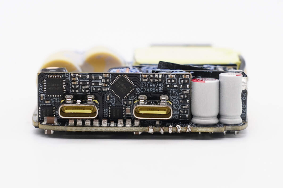

输出端一览,小板上设有两个USB-C接口的降压协议芯片以及VBUS开关管。
USB-C1口降压协议芯片也是采用智融科技SW3566H。
USB-C2口降压协议芯片也是采用智融科技SW3566H。

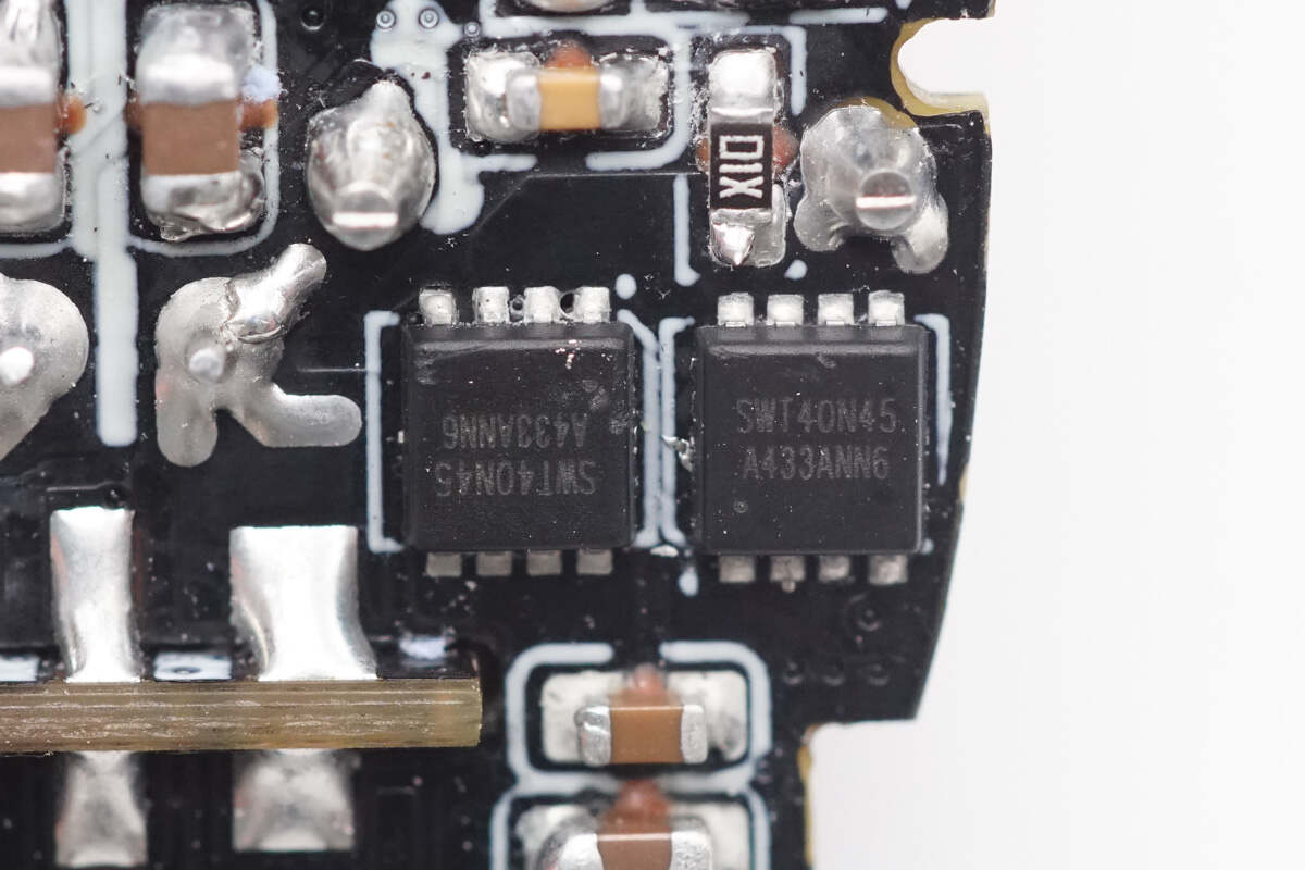

同步降压开关管也是采用智融科技SWT40N45。
另一组智融科技SWT40N45同步降压开关管特写。
降压电感外套热缩管绝缘保护。
另一颗降压电感特写。
两颗降压输出滤波固态电容规格均为25V220μF。
两个USB-C接口的VBUS开关管也都是采用智融科技SWT40N45。
另一个接口的智融科技SWT40N45 VBUS开关管特写。

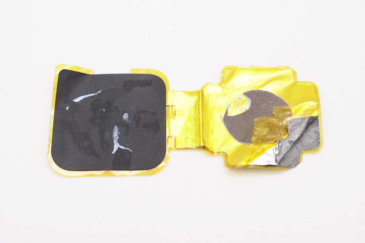

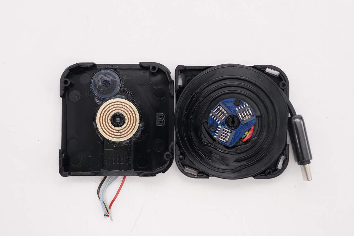

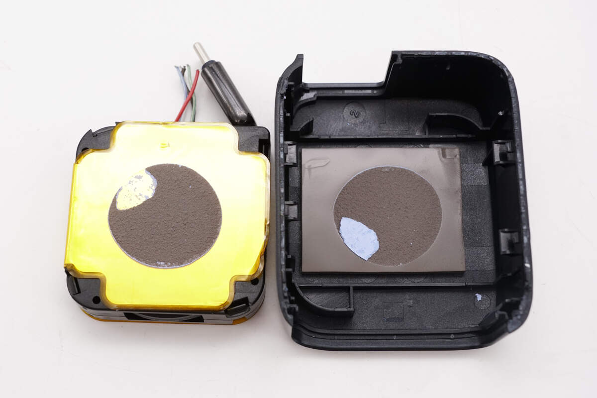

另一半壳体上固定有伸缩线模块,同时覆盖石墨散热贴,并贴有耐高温绝缘胶带以及麦拉片进行绝缘。
取出模块,另一面也贴有石墨散热贴,同样做了绝缘处理。
模块两面粘贴的散热贴为一体设计。

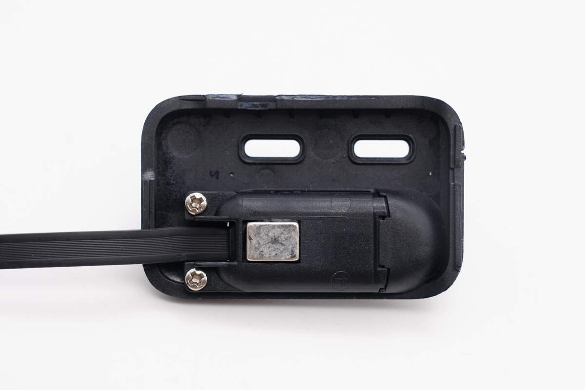

输出端外壳内侧对应凹槽处嵌有N52H材质小磁铁,提供强力磁吸万次“咔哒”不松动。
连接线芯另一端与伸缩线模块锡焊连接,并且打胶加固保护。

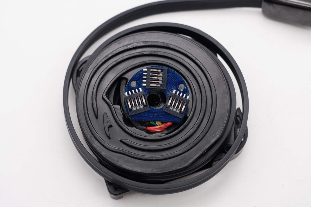

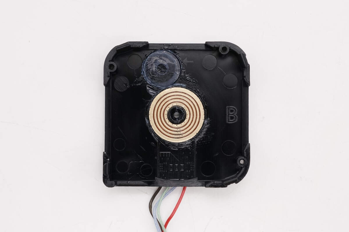

将模块外壳拆开,两部分外壳内侧方便设计PCB滑环和电刷。
PCBA滑环采用高成本超薄沉金材质,大幅度提高运转丝滑度。
伸缩线轴设有三个电刷,增加载流能力。
