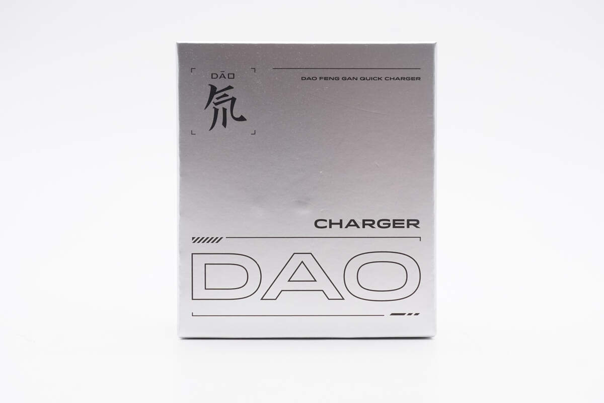

包装盒延续35W款的相同样式设计,整体银色配色,正面印有DAO氘标识以及产品英文名称。

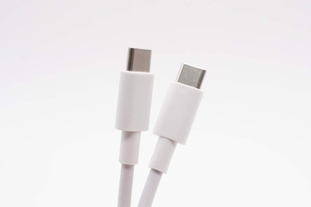

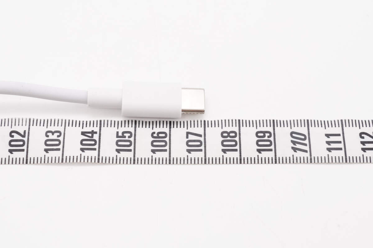

附带数据线为经典白色配色,端子外壳磨砂方便插拔,末端设有抗弯折网尾。
测得数据线长度约为107cm。

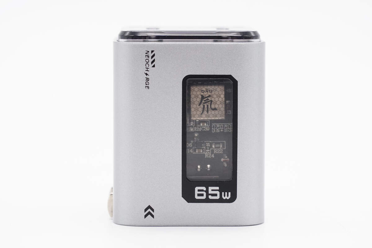

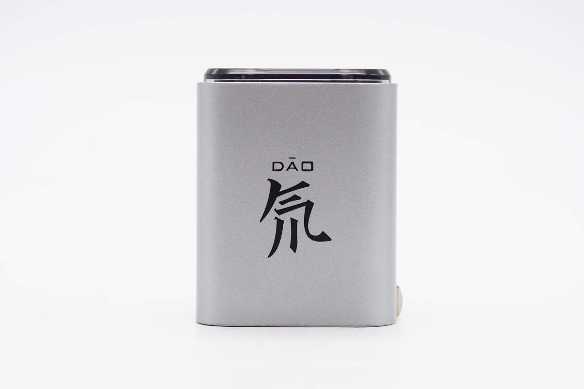

充电器延续了35W氘锋能量块mini的外观风格,不过侧面额外增加透明橱窗设计,小巧精致而又有自己的独特个性。
充电器腰身一面印有DAO氘字样。
另一面除设计65W字样外,还做了透明橱窗,同时内部金属罩表面印有DAO氘以及该元素的晶格图,可以说相当硬核。

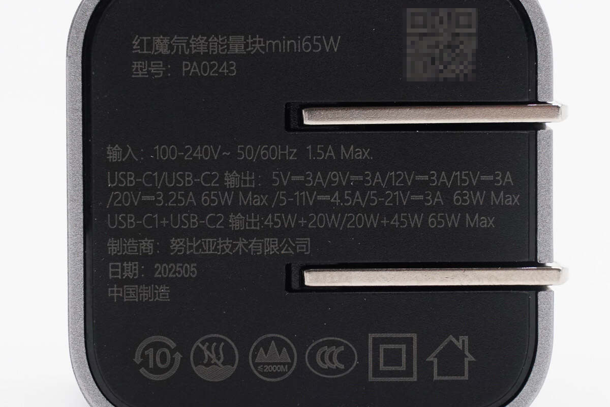

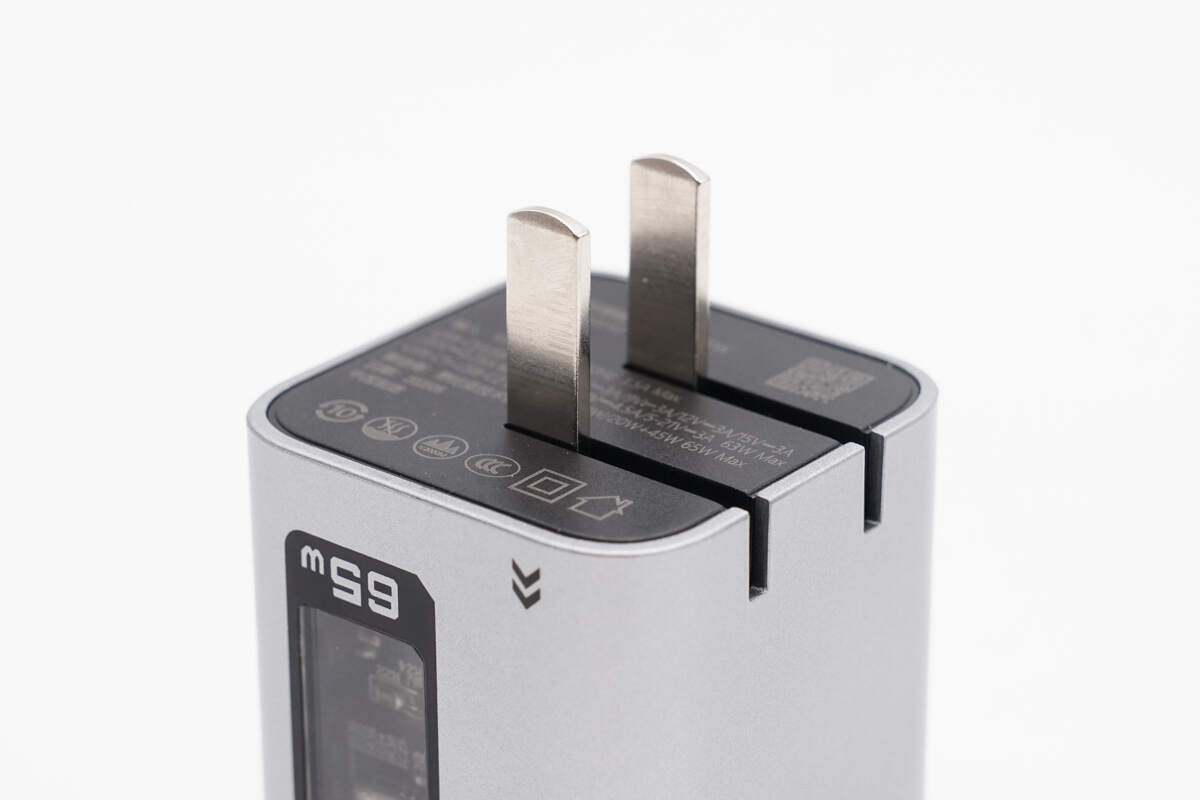

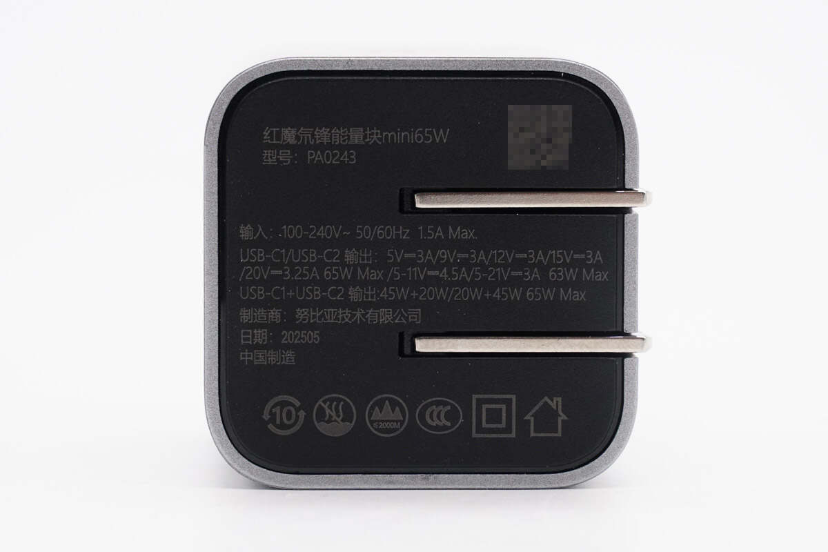

输入端外壳上印有充电器参数信息。
充电器参数特写
型号:PA0243
输入:100-240V~50/60Hz 1.5A Max
输出:
USB-C1/C2:5V3A、9V3A、12V3A、15V3A、20V3.25A 65W Max
PPS:5-11V4.5A、5-21V3A 63W Max
USB-C1+USB-C2:45W+20W/20W+45W 65W Max
制造商:努比亚技术有限公司
充电器通过了CCC认证。
充电器配备可折叠国标插脚。

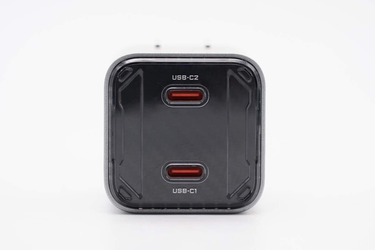

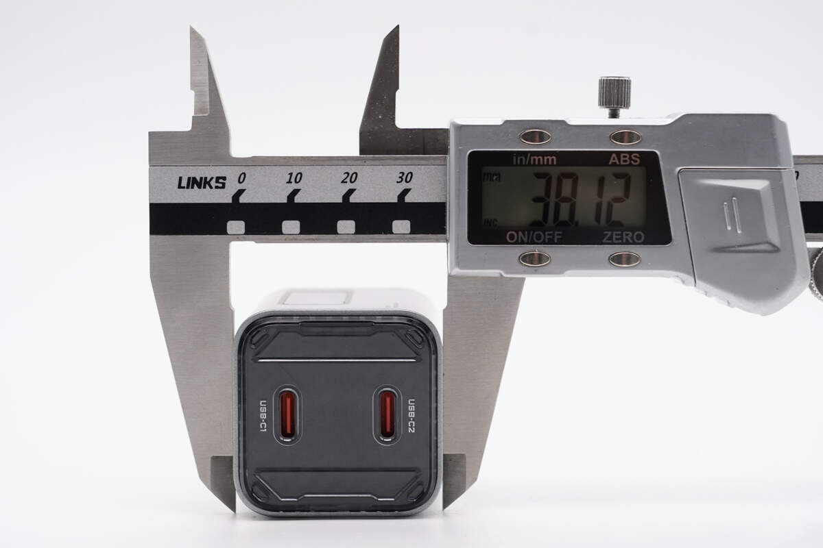

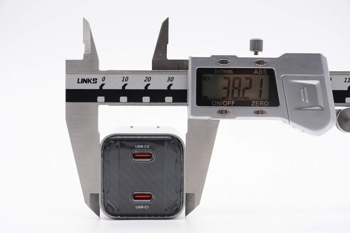

机身顶部配置双USB-C接口,接口旁分别印有USB-C1和USB-C2。

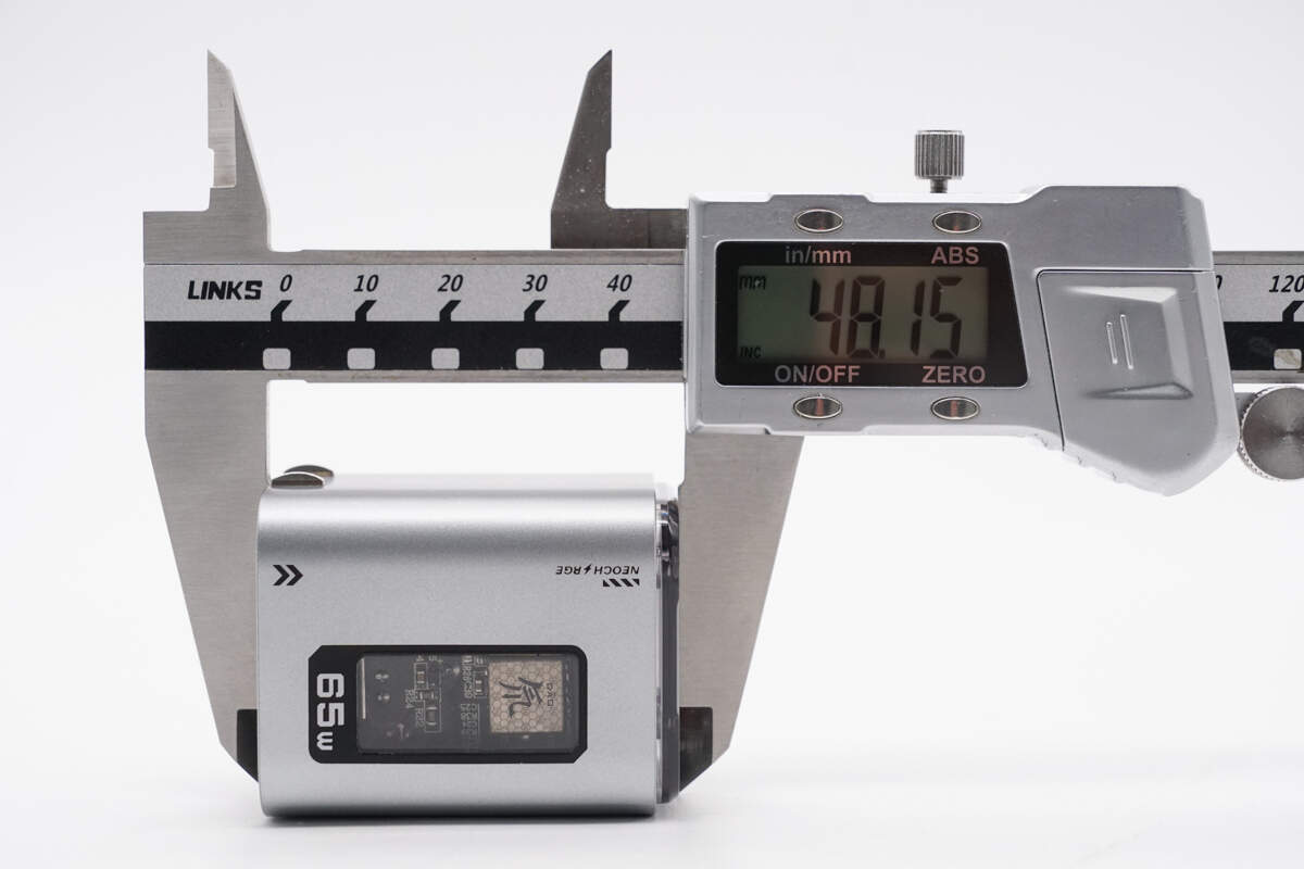

实测充电器机身长度为48.12mm。
宽度为38.21mm。
厚度为38.12mm。

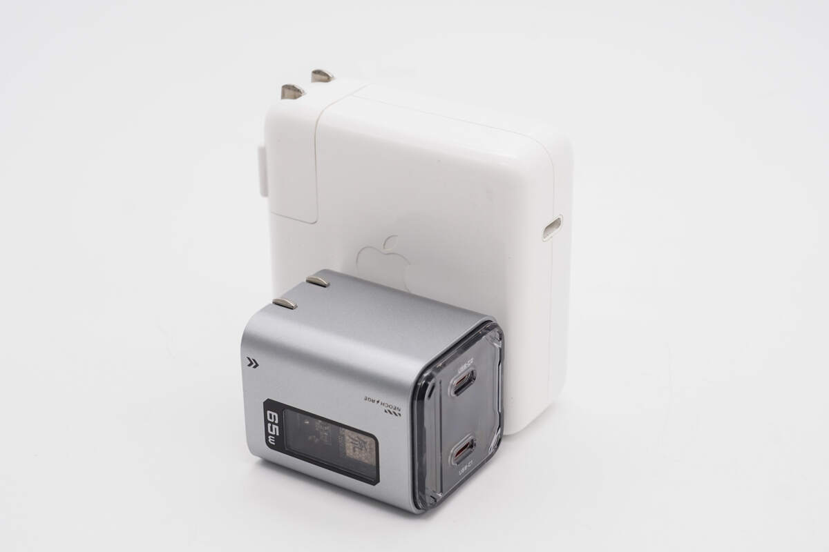

和苹果67W充电器放在一起对比,体积优势明显。

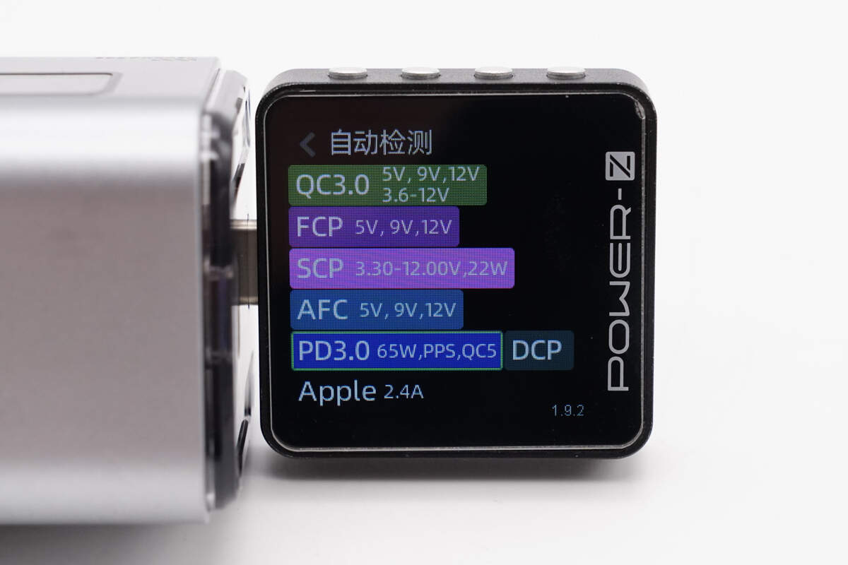

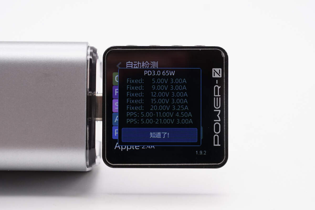

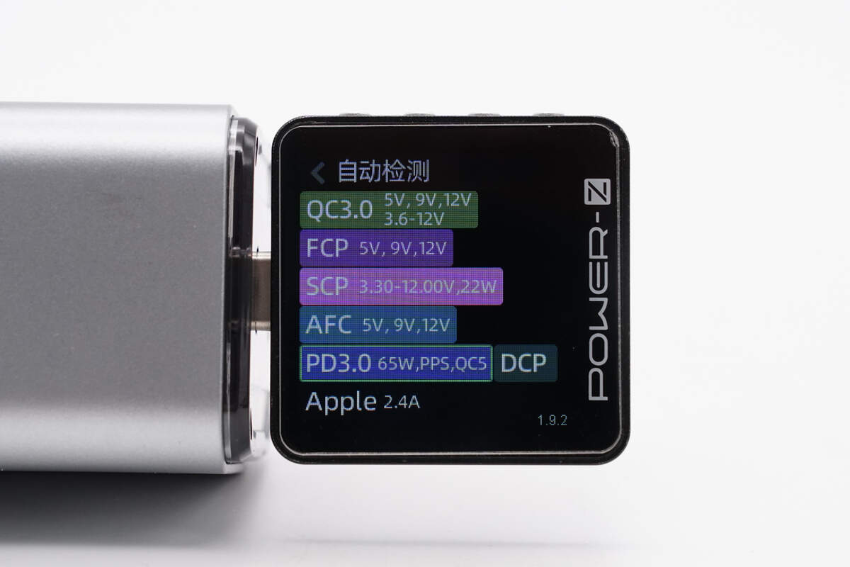

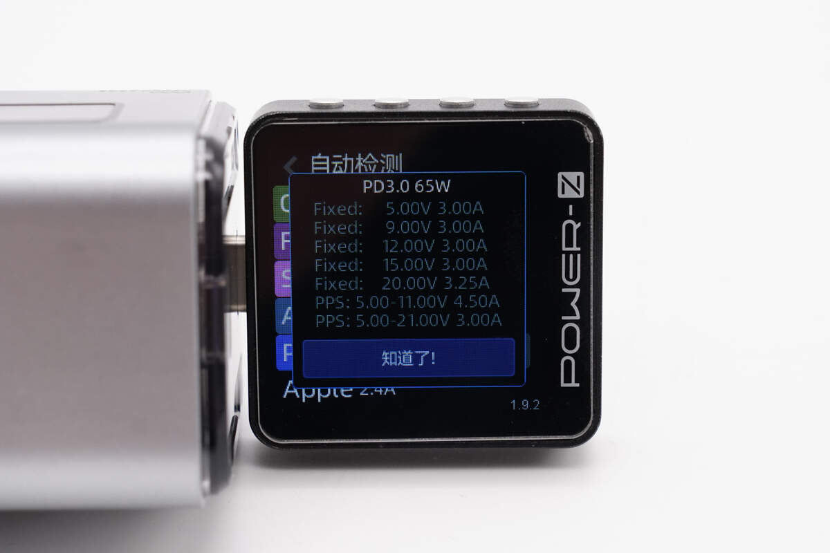

使用ChargerLAB POWER-Z KM003C测得USB-C1口支持QC3.0/5、FCP、SCP、AFC、PD3.0、PPS、DCP、Apple 2.4A充电协议。
PDO报文显示USB-C1口还具备5V3A、9V3A、12V3A、15V3A、20V3.25A五组固定电压档位,以及5-11V4.5A、5-21V3A两组PPS电压档位。
测得USB-C2口兼容协议和USB-C1口的一样。
此外PDO报文也相同,两个接口单口输出性能完全一样,支持功率盲插。

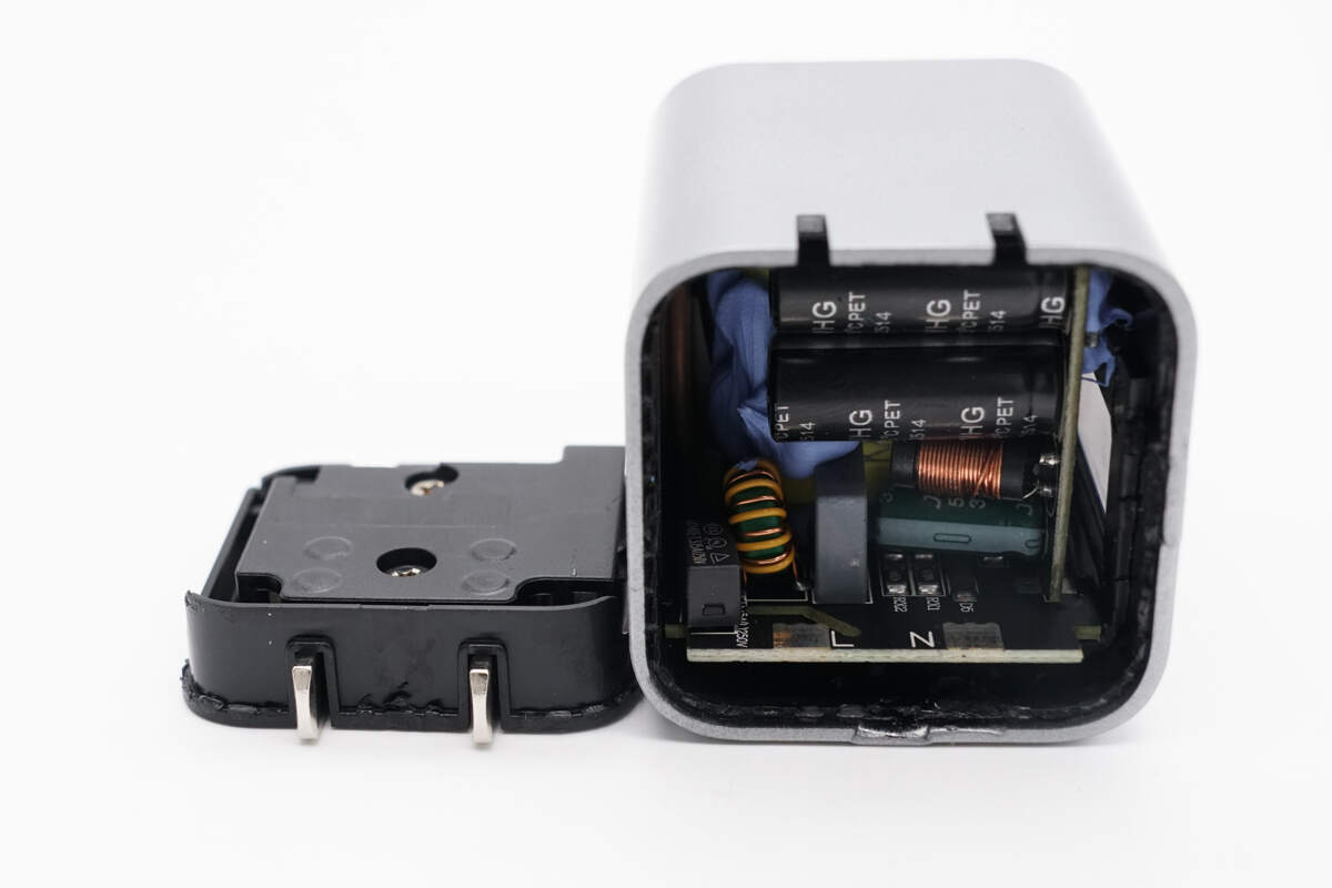

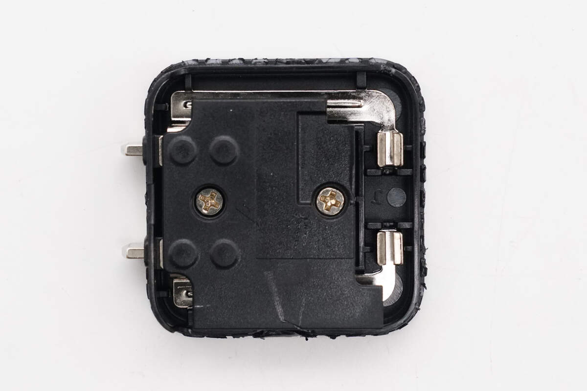

将充电器输入端外壳拆开,壳体采用超声波焊接工艺封装。
插脚采用塑料板以及螺丝固定,通过外露弹片和PCBA模块接触供电。

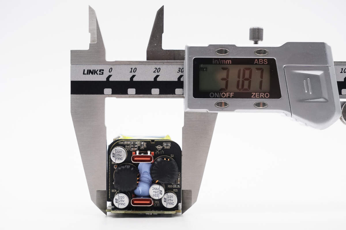

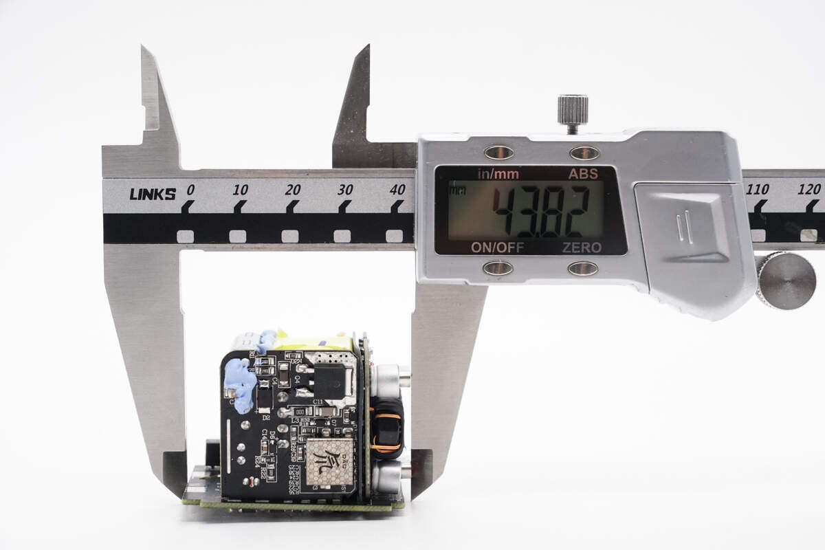

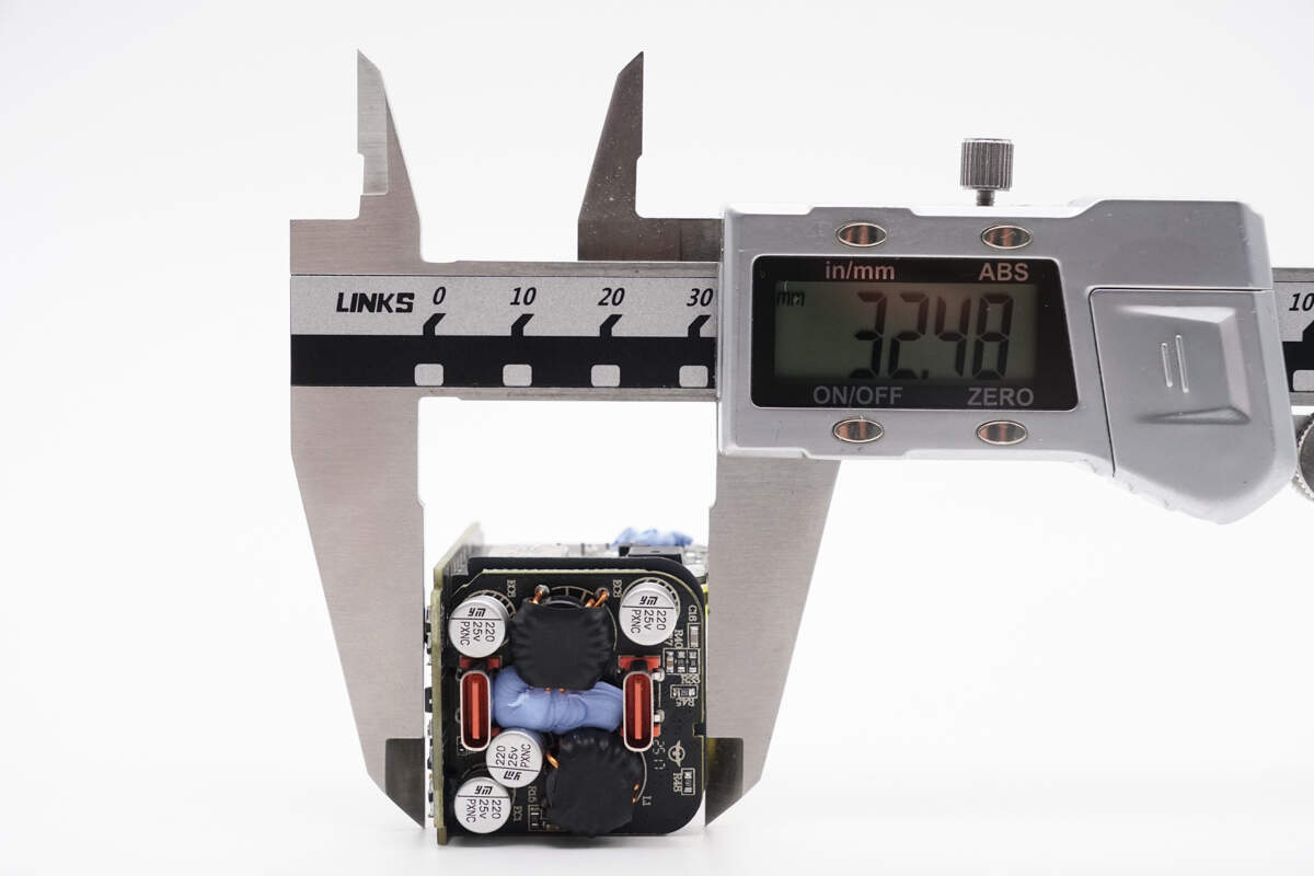

取出PCBA模块,测得模块长度为43.82mm。
宽度为31.87mm。
厚度为32.48mm。

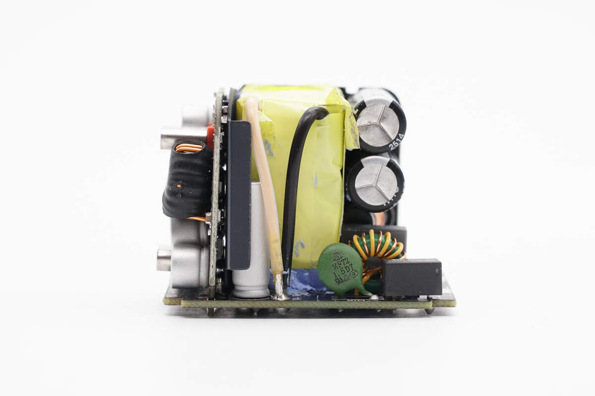

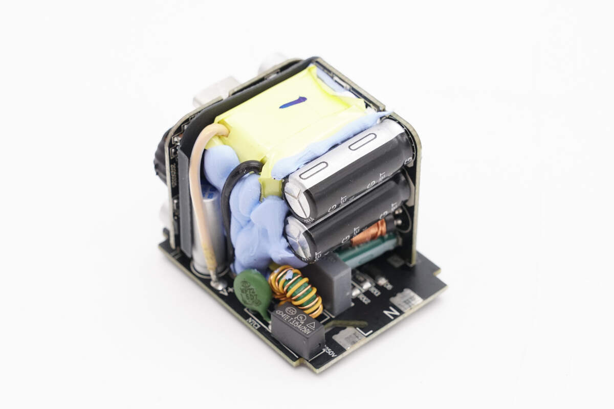

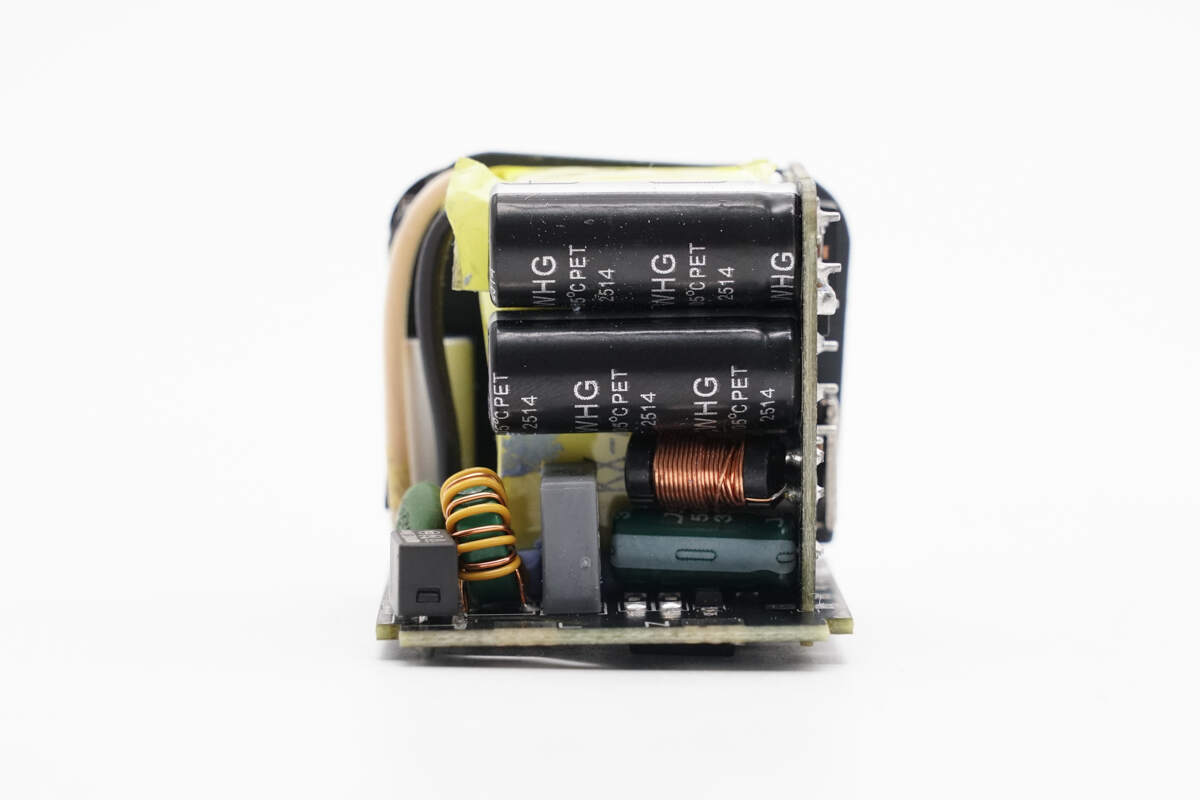

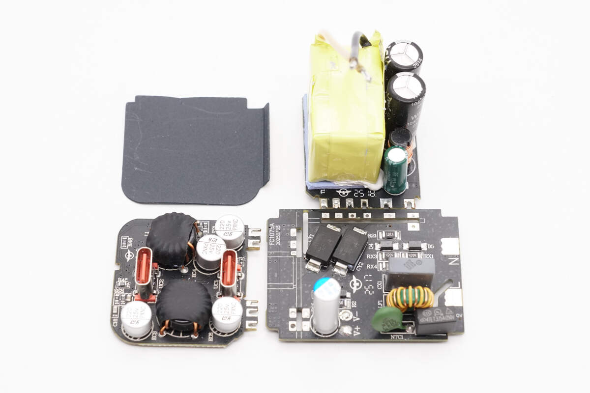

PCBA模块由三块小板堆叠设计,正面两块板子之间设有麦拉片进行隔离绝缘。
同时变压器、电容等器件间填充蓝色导热胶。

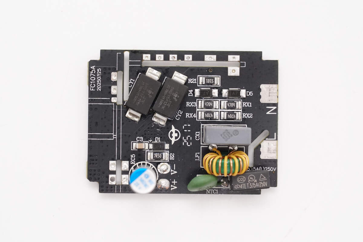

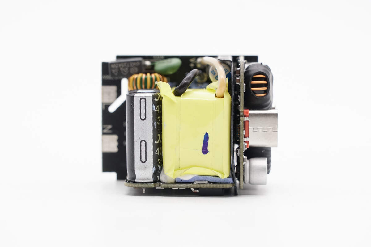

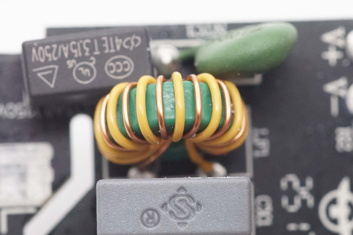

输入端一览,主板前端设有延时保险丝、共模电感以及安规X2电容,侧边小板上焊接高压滤波电解电容、工字电感以及主控芯片供电电容。
主板侧边设有NTC热敏电阻以及输出滤波固态电容。
侧边小板上还设有变压器,之间填充导热垫处理。

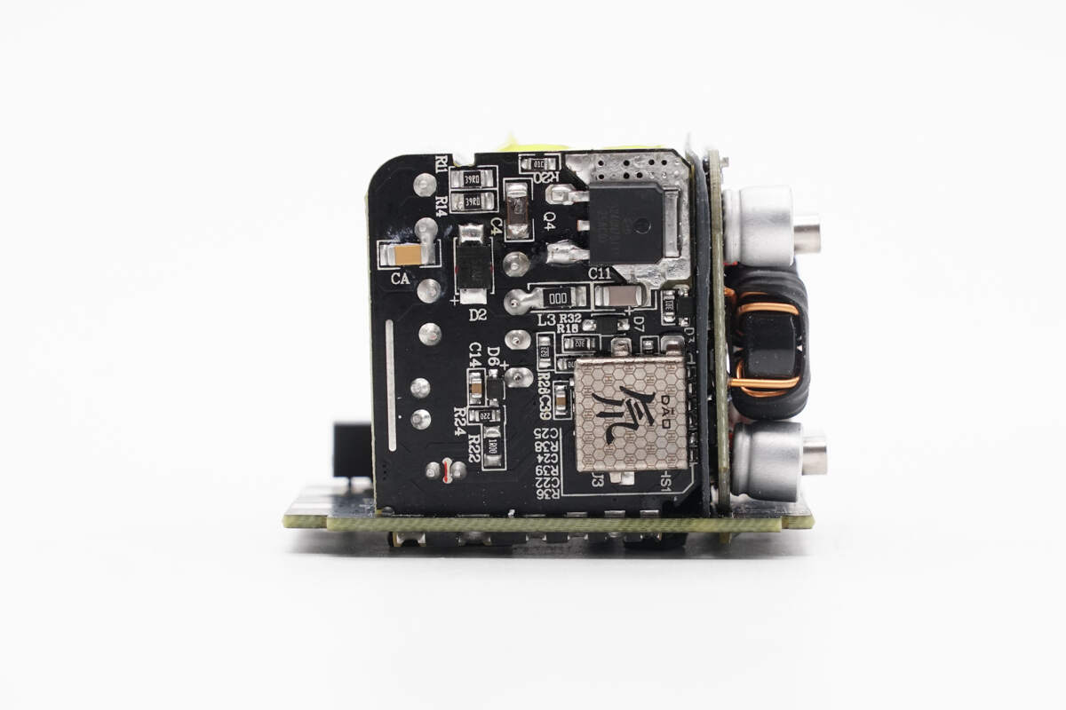

主板背面这样整流桥、光耦、同步整流控制器以及同步整流管。
侧边小板背面设有电源主控芯片以及初级开关管,主控芯片所在区域覆盖金属罩,并做接地处理。
将模块拆分开,方便对器件进行观察。
主板正面还设有两颗贴片Y电容。

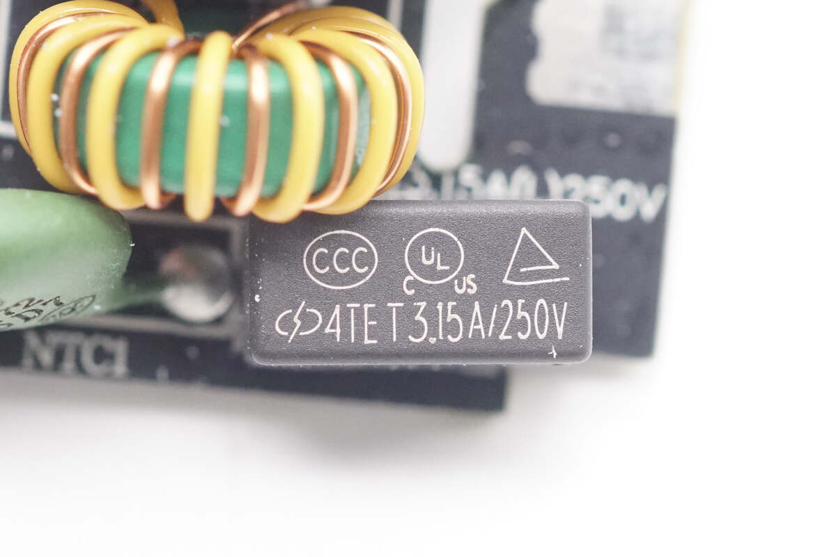

延时保险丝特写,规格为3.15A250V。

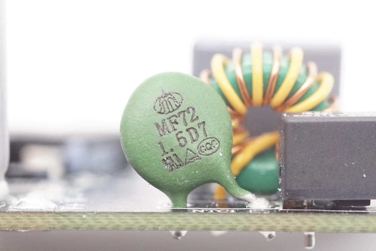

NTC热敏电阻来自时恒电子,为MF72系列,用于抑制上电浪涌电流。
共模电感双线绕制用于滤除EMI干扰。

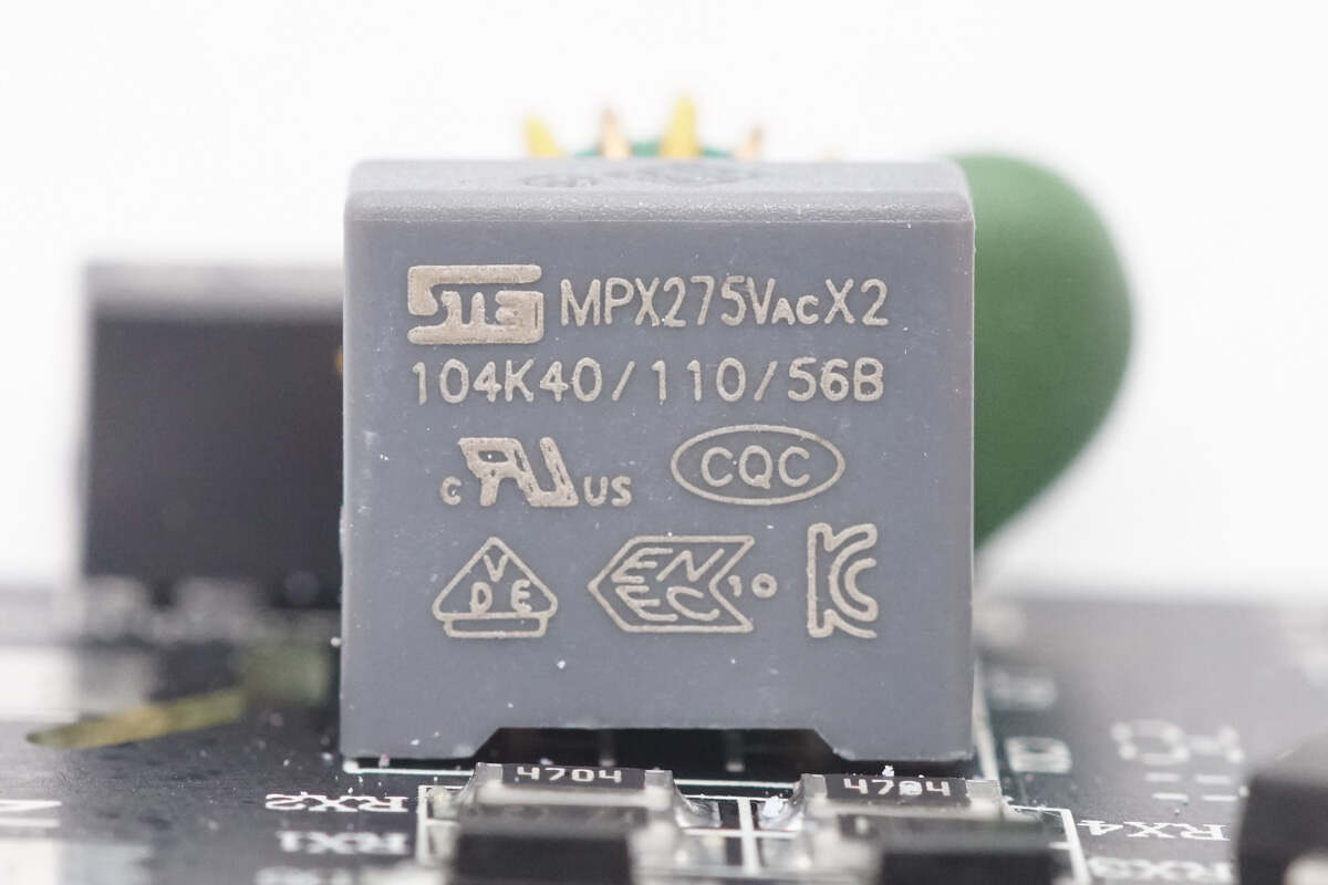

安规X2电容来自松田电子,容量0.1μF。

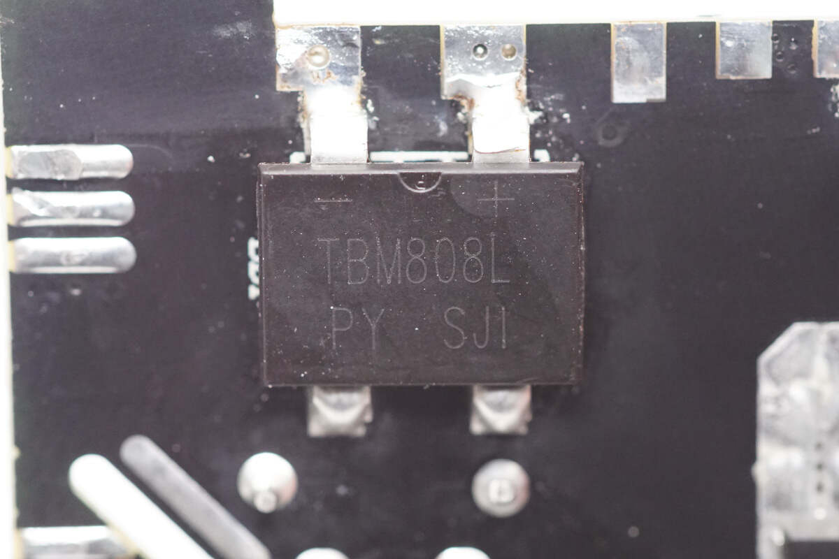

整流桥来自平伟,型号TBM808L,规格为8A 800V,采用TBM封装。

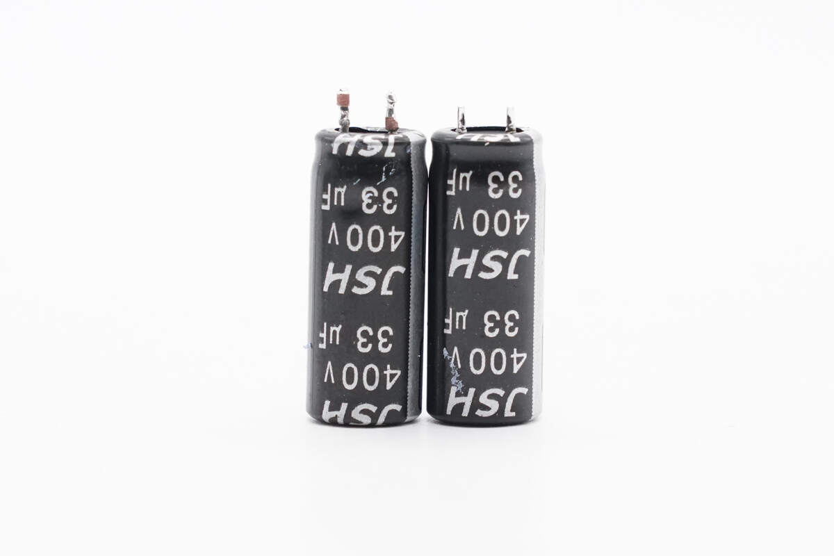

两颗高压滤波电解电容来自万京源,规格为400V33μF。

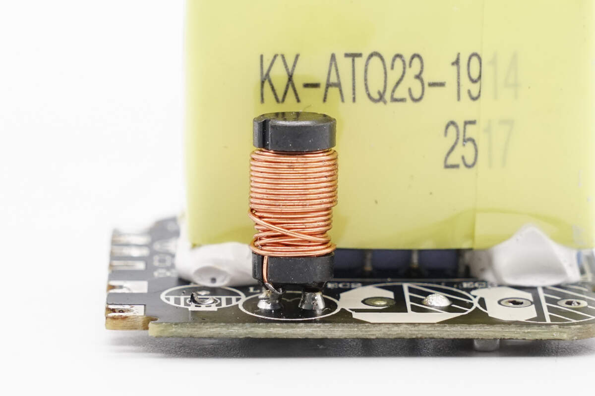

工作滤波电感特写。

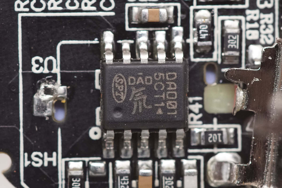

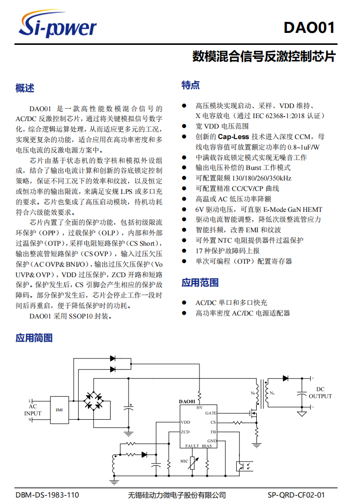

将金属罩打开,电源主控芯片采用氘锋和硅动力合作开发的氮化镓芯片——DAO01,这是一款高性能数模混合信号的AC/DC反激控制芯片,通过将关键模拟信号数字化,综合逻辑运算处理,从而适应更多元的工况,实现更复杂的功能,适合应用在高功率密度和多电压电流的反激电源方案中。
芯片由基于状态机的数字核和模拟外设组成,结合了输出电流计算和创新的谷底锁定控制策略,保证不同工况下的效率和纹波,以及恒定电流或恒功率的输出限流,来满足安规 LPS 或多口充的要求。芯片也集成了高压启动模块,待机功耗符合六级能效要求。
芯片内置了全面的保护功能,包括初级限流环保护(OPP),过载保护(OLP),内部和外部
过温保护(OTP),采样电阻短路保护(CS Short),输出整流管短路保护(CS OVP),输入过压欠压保护(AC OVP& BNI/O),输出过压欠压保护(Vo UVP& OVP),VDD过压保护,ZCD开路和短路保护。保护发生后,CS引脚会产生相应的保护故障码。部分保护发生后,芯片会停止工作一段时间后再重启,便于降低保护时的功耗。采用SSOP10封装。

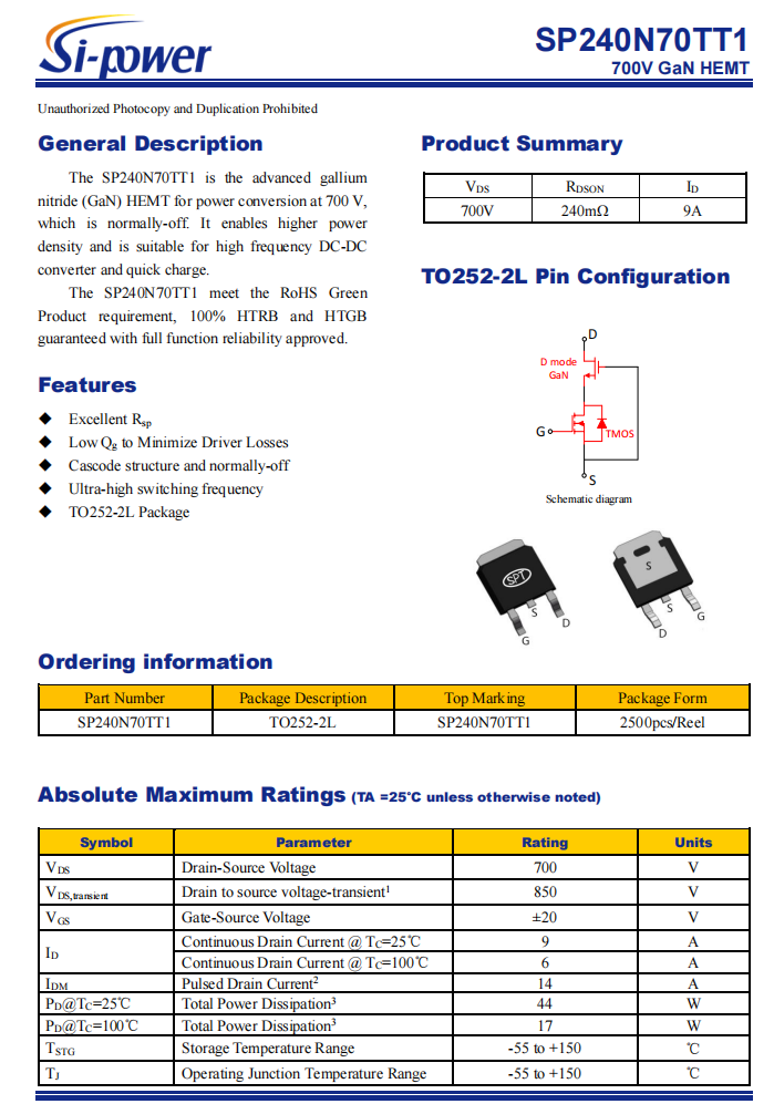

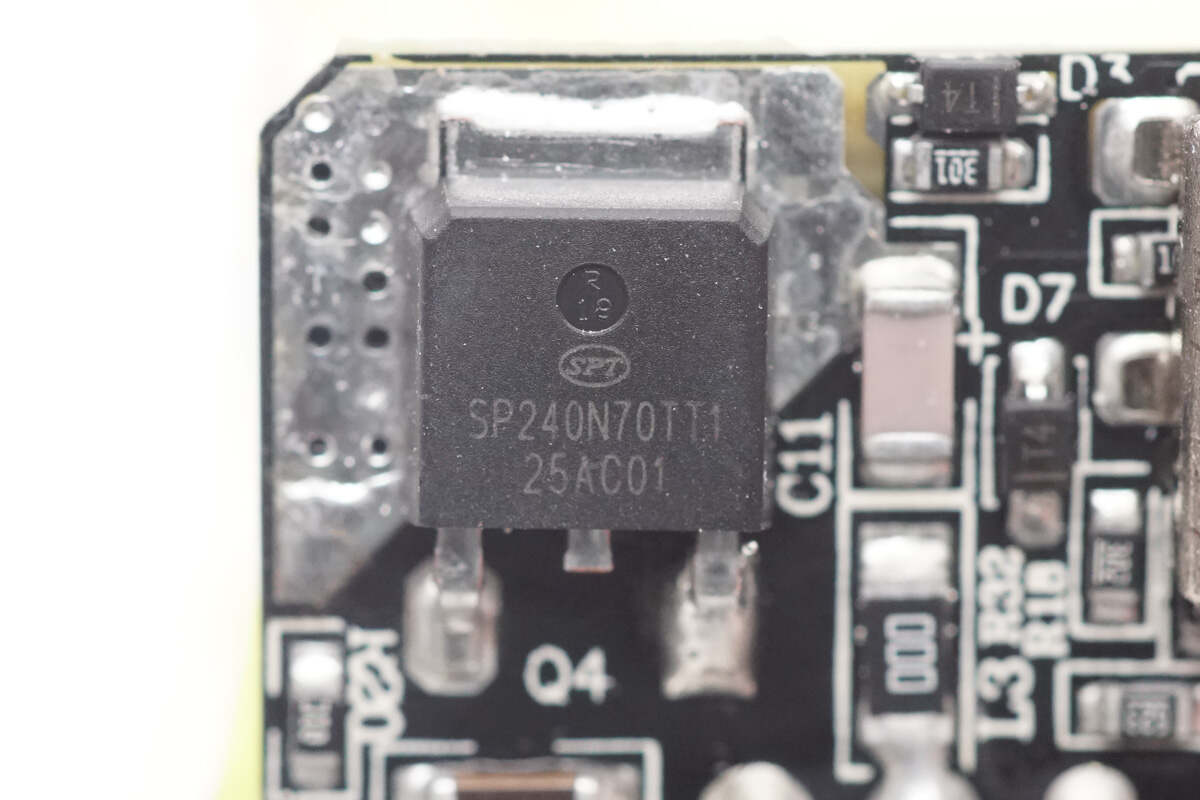

初级开关管采用硅动力SP240N70TT1,这是一款耐压700V的氮化镓功率开关管,导阻240mΩ,采用TO252-2L封装。
硅动力SP240N70TT1资料信息。

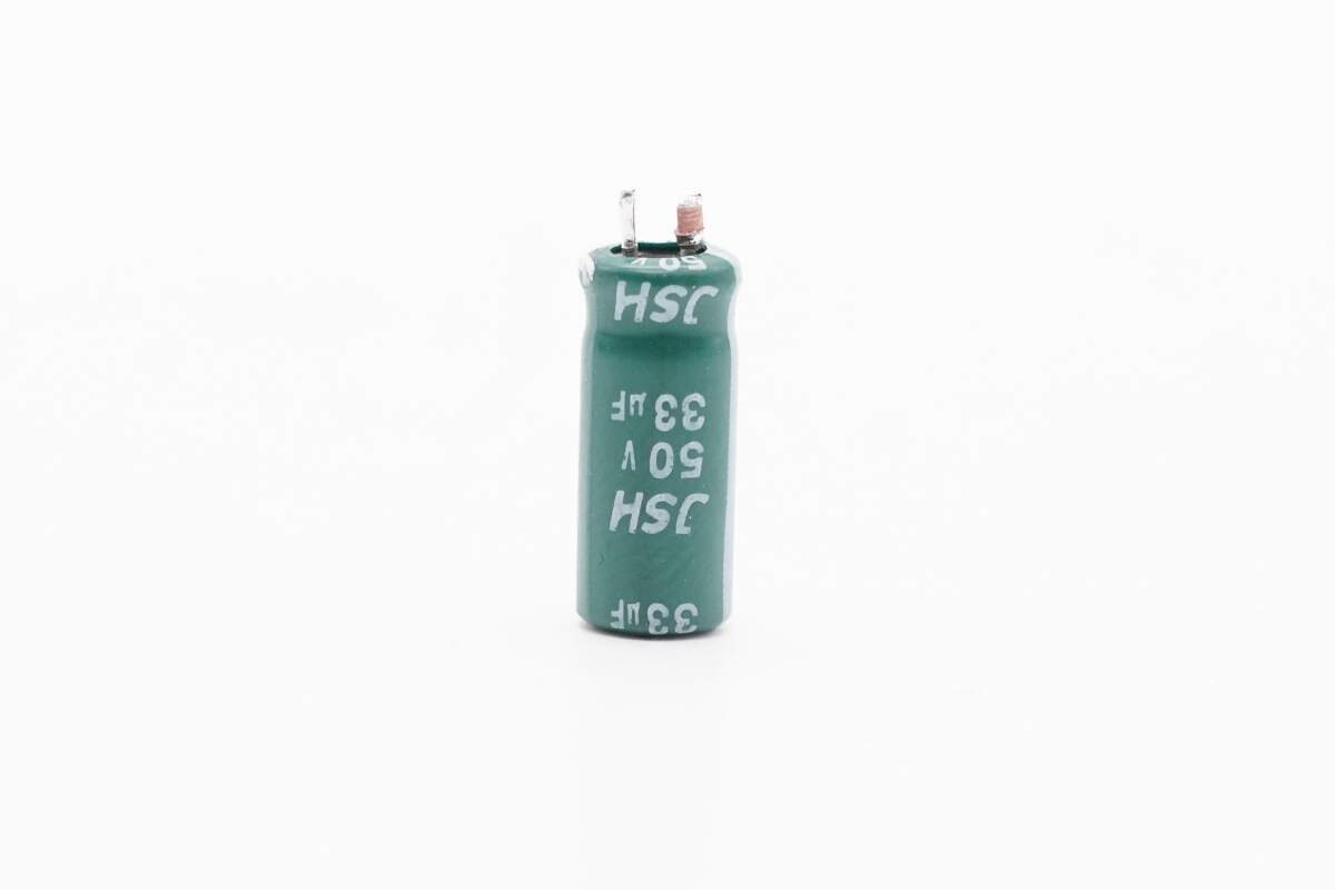

主控芯片供电电容来自万京源,规格为50V33μF。

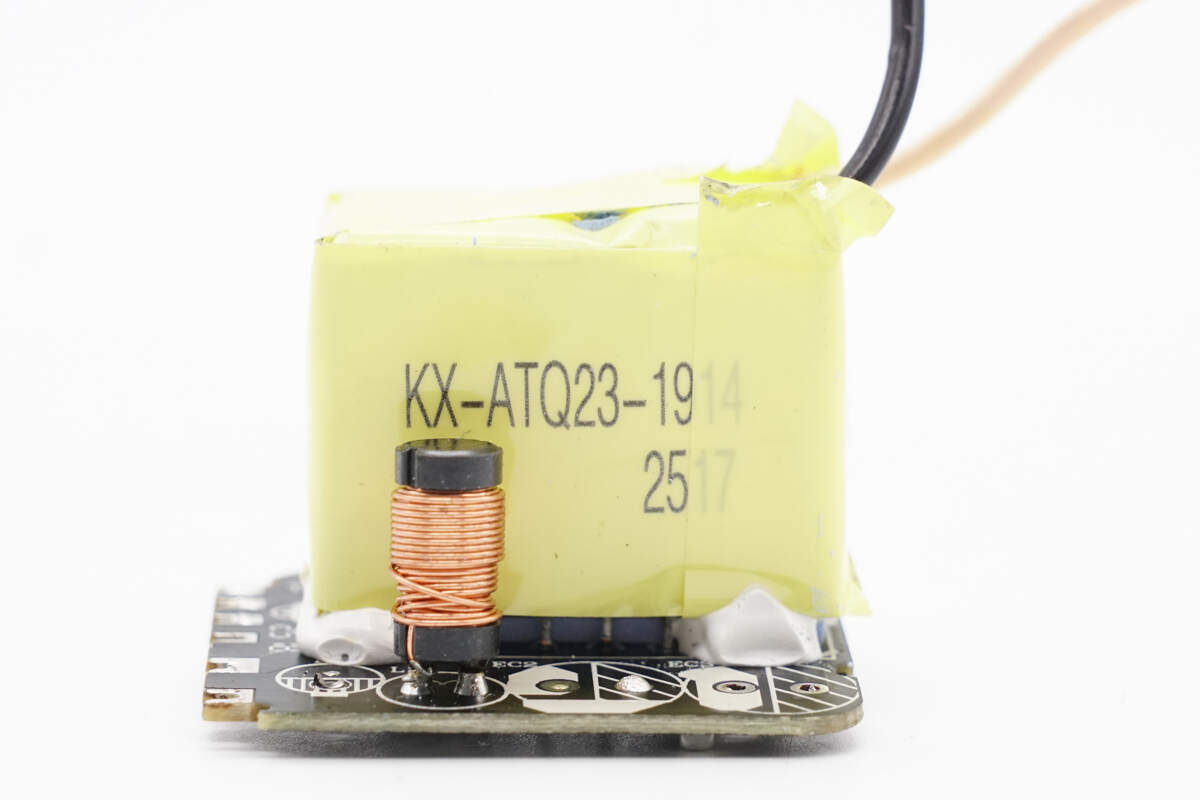

变压器特写,采用ATQ23磁芯。

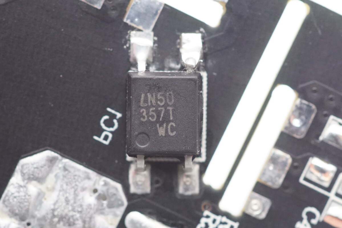

357T光耦特写,用于输出电压反馈。

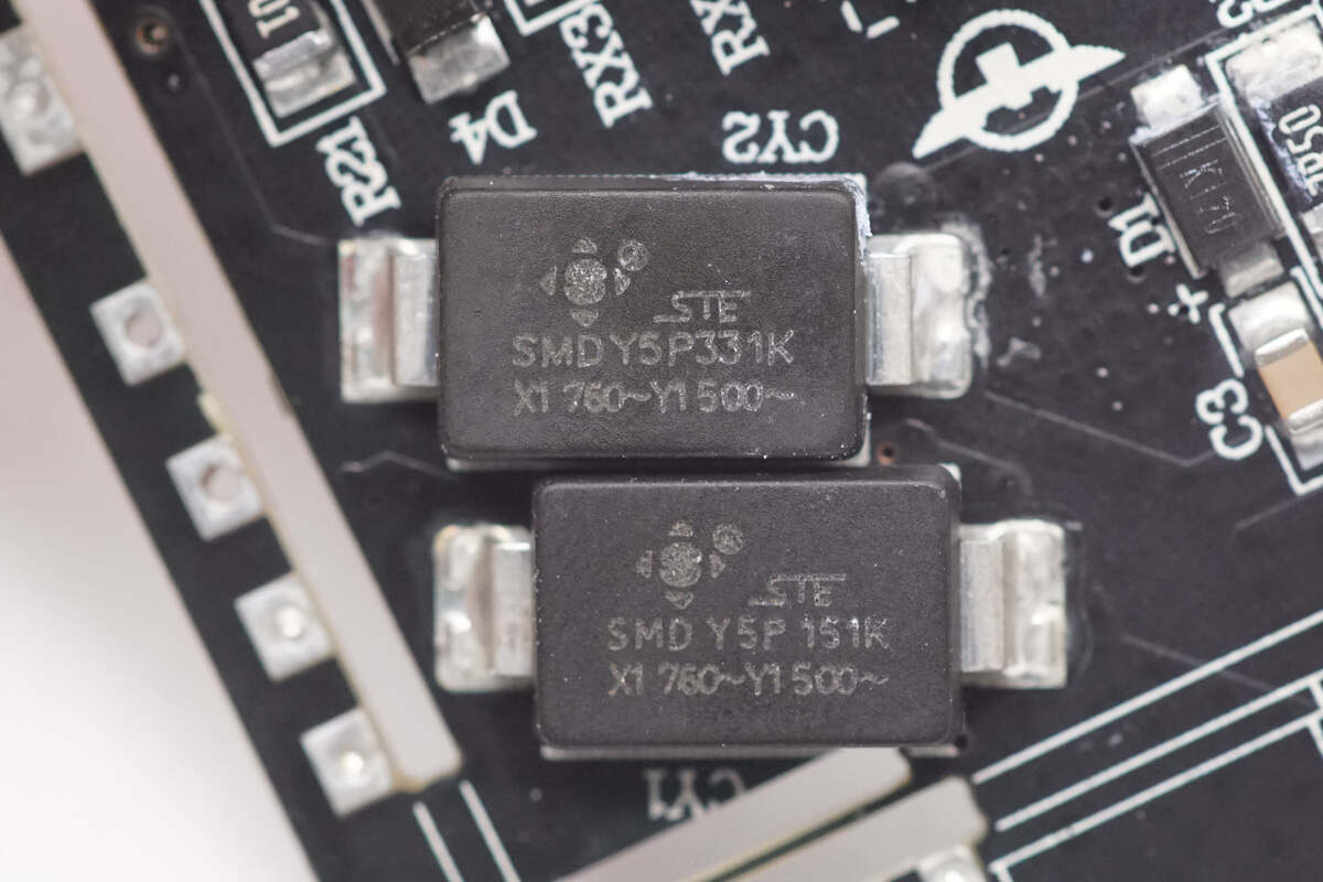

两颗贴片Y电容采用松田电子SMD-X1Y1系列产品,料号分别为SMDY5P331K和SMDY5P151K,高度仅为2.5mm,相比传统引脚型电容器显著降低了体积,适合高度集成的应用场景。其编带包装设计兼容SMT自动插件焊接工艺,能够大幅提升生产效率,同时推动终端产品向全面贴片化和小型化方向发展。此外,产品采用阻燃环氧树脂外包材料,符合UL 94V-0阻燃等级,确保了在高温和高风险环境下的安全性与可靠性。

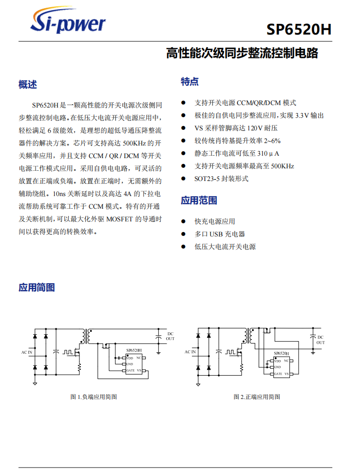

同步整流控制器采用硅动力SP6520H,这是一颗高性能的开关电源次级侧同步整流控制电路。在低压大电流开关电源应用中,轻松满足6级能效,是理想的超低导通压降整流器件的解决方案。
SP6520H可支持高达500KHz的开关频率应用,并且支持CCM/QR/DCM等开关电源工作模式应用。采用自供电电路,可灵活的放置在正端或负端,无需额外的辅助绕组。10ns关断延时以及高达4A的下拉电流帮助系统可靠工作于CCM模式。特有的开通及关断机制,可以最大化外驱MOSFET的导通时间以获得更高的转换效率。

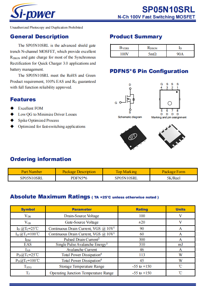

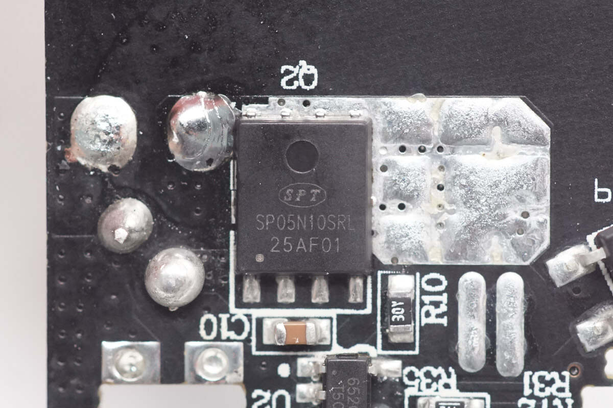

同步整流管采用硅动力SP05N10SRL,NMOS管,耐压100V,导阻5mΩ,采用PDFN5*6封装。
硅动力SP05N10SRL资料信息。

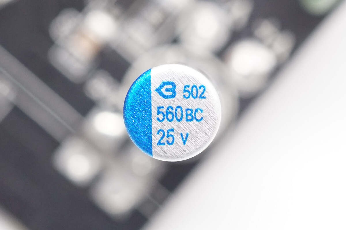

输出滤波固态电容来自绿宝石,规格为25V560μF。

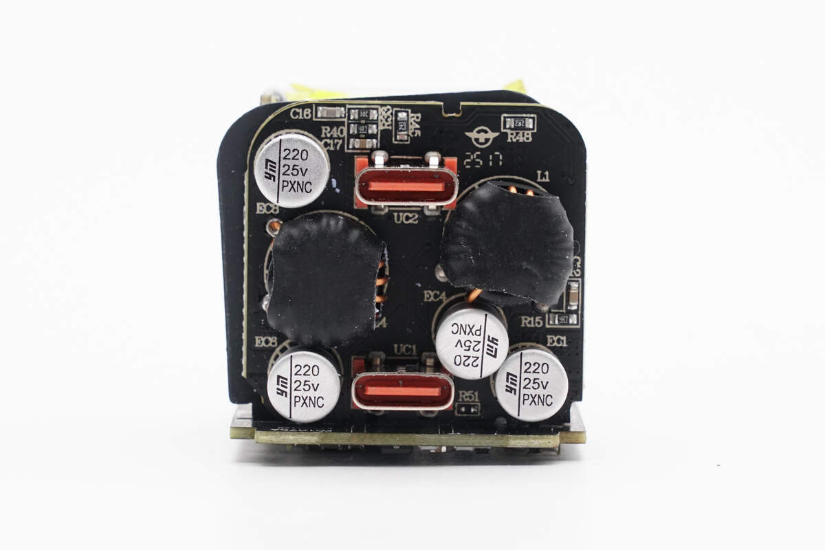

输出端一览,小板正面设有两路二次降压电路搭配的降压电感以及滤波固态电容。

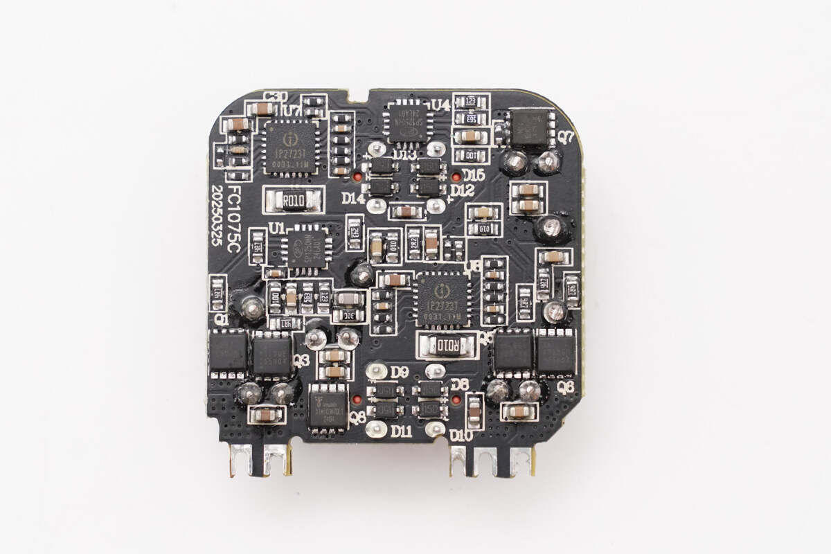

板子背面设有两路二次降压电路的同步降压控制器、同步降压开关管以及两个USB-C接口的协议芯片和输出VBUS开关管。

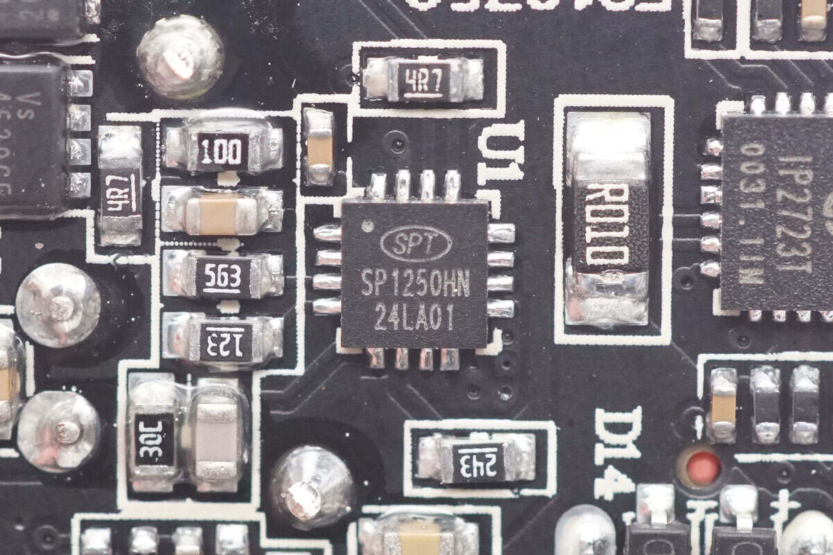

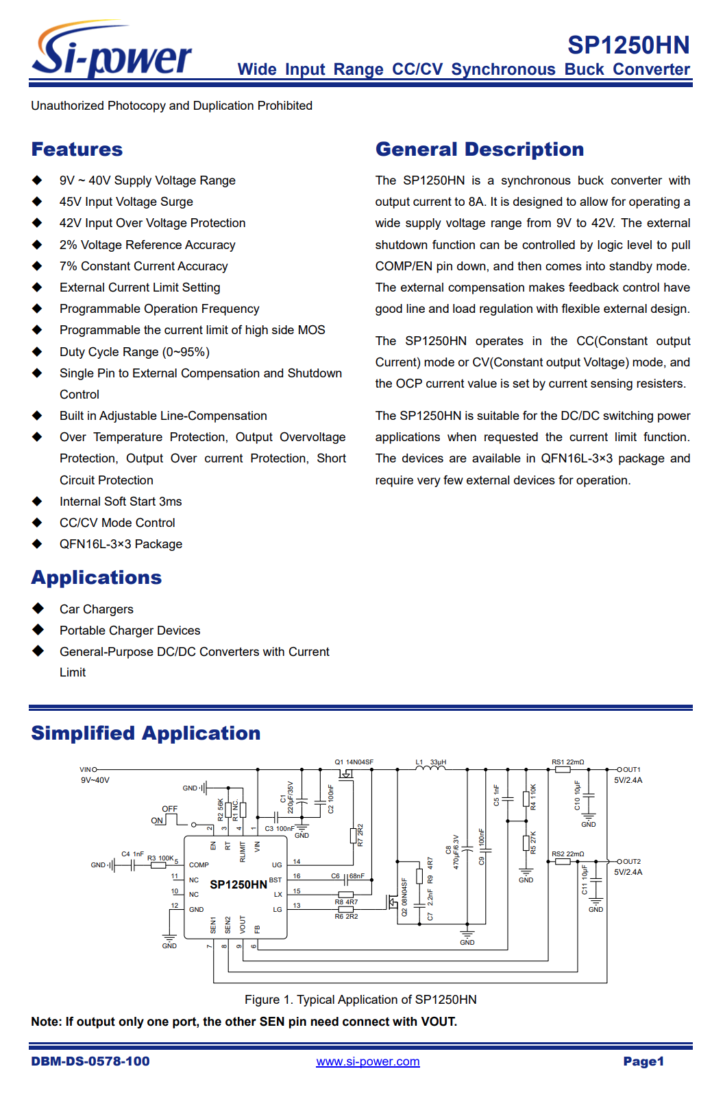

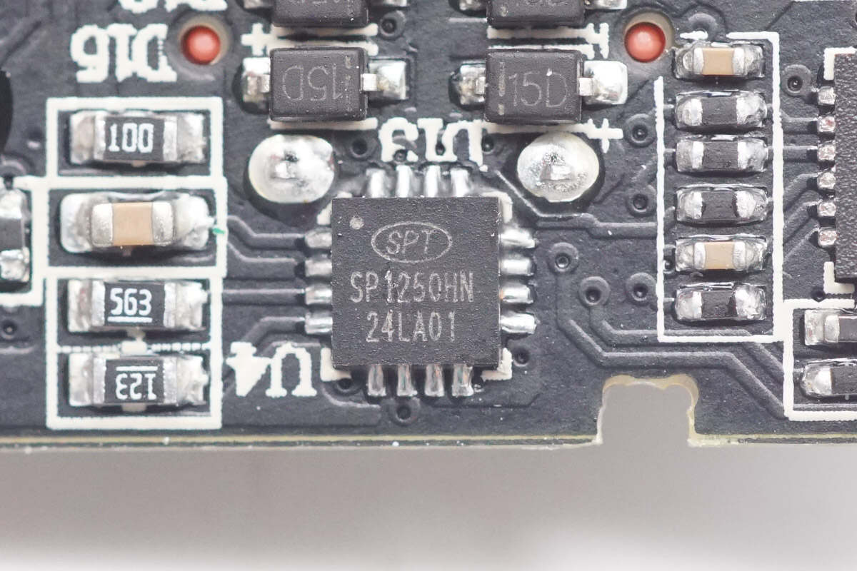

两路二次降压电路的同步降压控制器都是采用硅动力SP1250HN,支持9-40V宽范围输入电压,最大输出电流8A。SP1250HN支持恒压恒流模式,通过外置电阻进行过电流保护设置。芯片内部集成可调节的线损补偿,支持过热保护,输出过电流和短路保护。采用QFN3*3-16L封装,适用于车充,DC-DC转换器应用。
硅动力 SP1250HN 资料信息。
另一颗硅动力SP1250HN同步降压控制器特写。

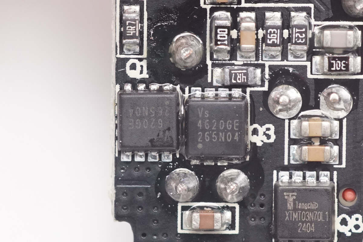

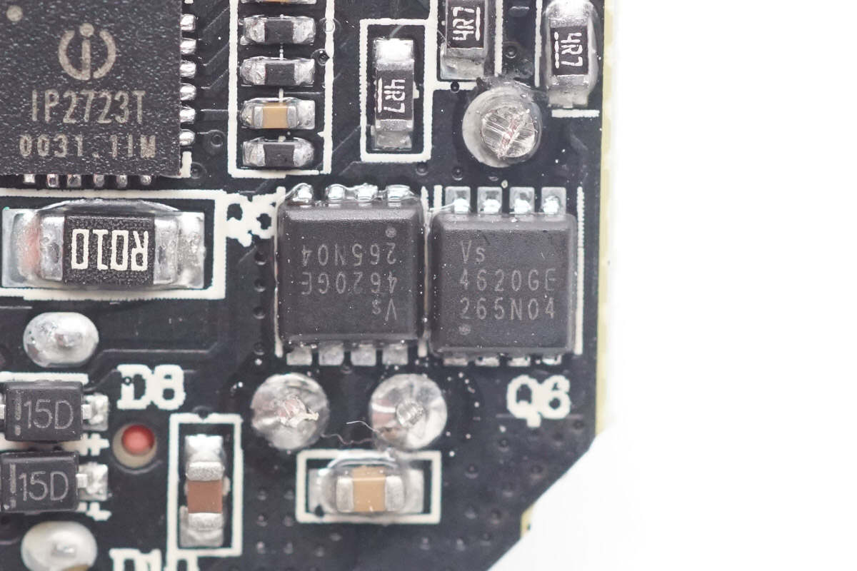

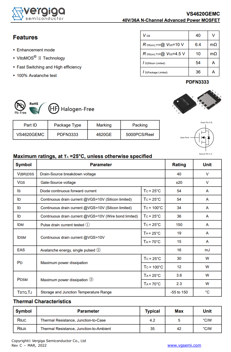

外挂同步降压开关管也都是采用威兆半导体VS4620GEMC,NMOS,耐压40V,导阻6.4mΩ,采用PDFN3333封装。
威兆半导体 VS4620GEMC 资料信息。
另一组威兆半导体VS4620GEMC同步降压开关管特写。

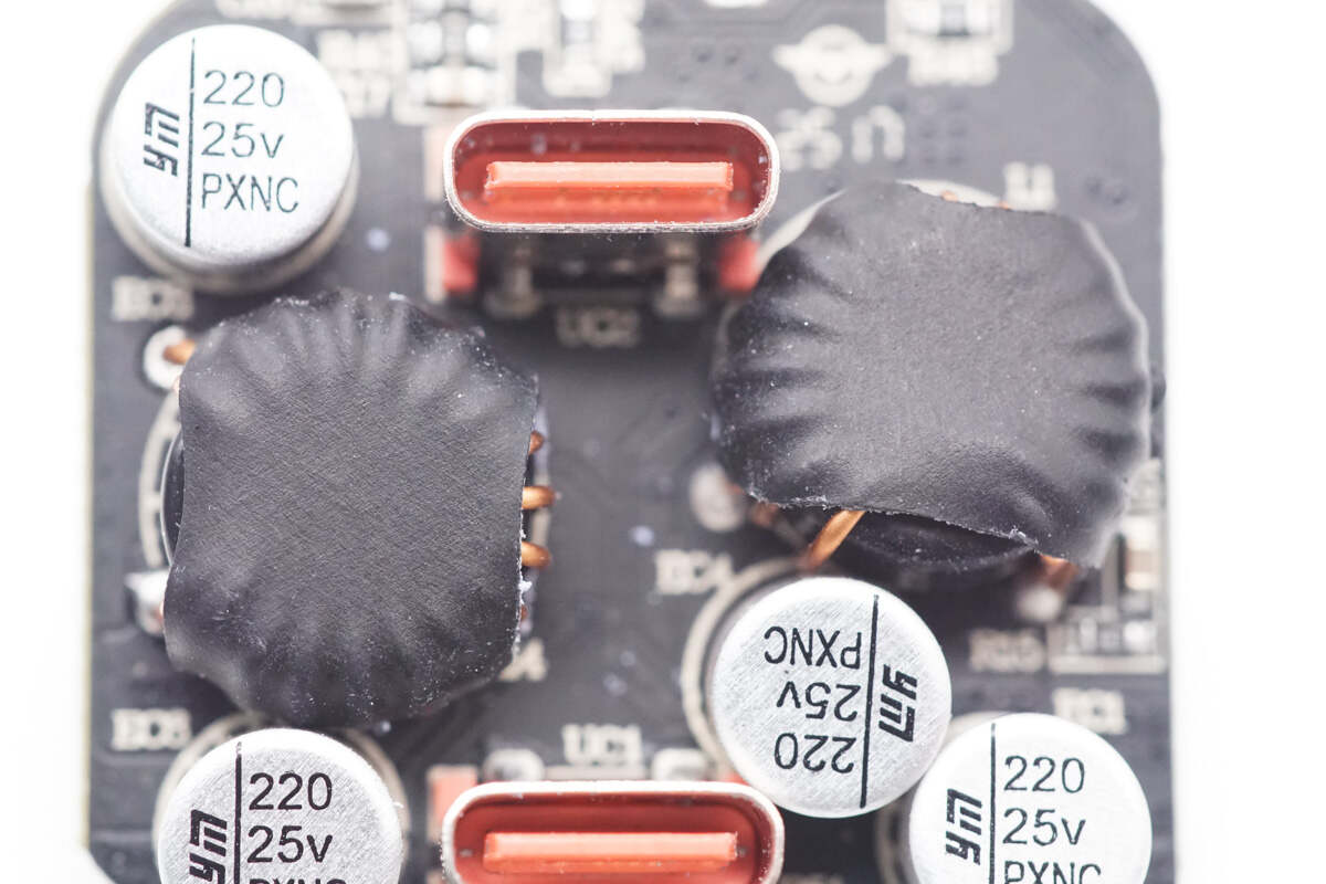

两颗降压电感外套热缩管绝缘保护。

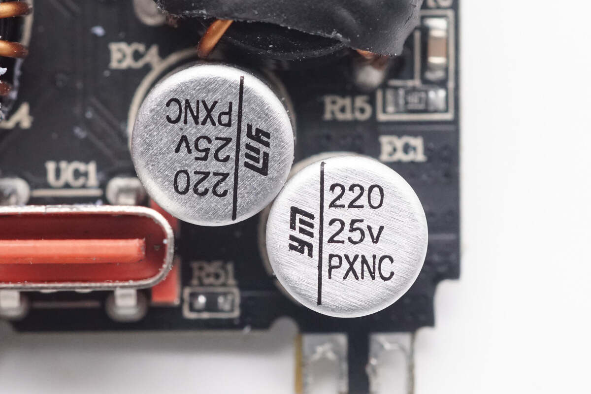

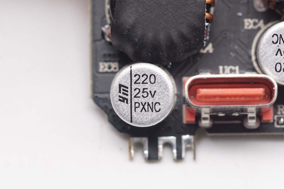

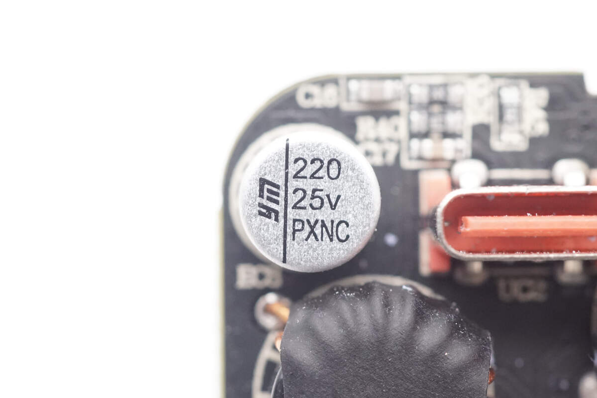

降压输出滤波固态电容来自永铭,规格为25V220μF。
另外一路的降压输出滤波固态电容也是来自永铭,规格也是25V220μF。
另一颗料号相同。

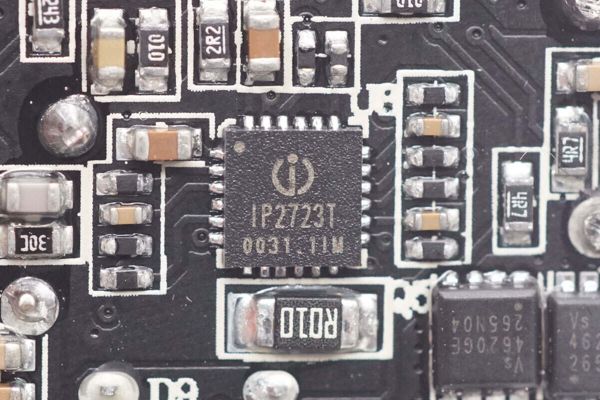

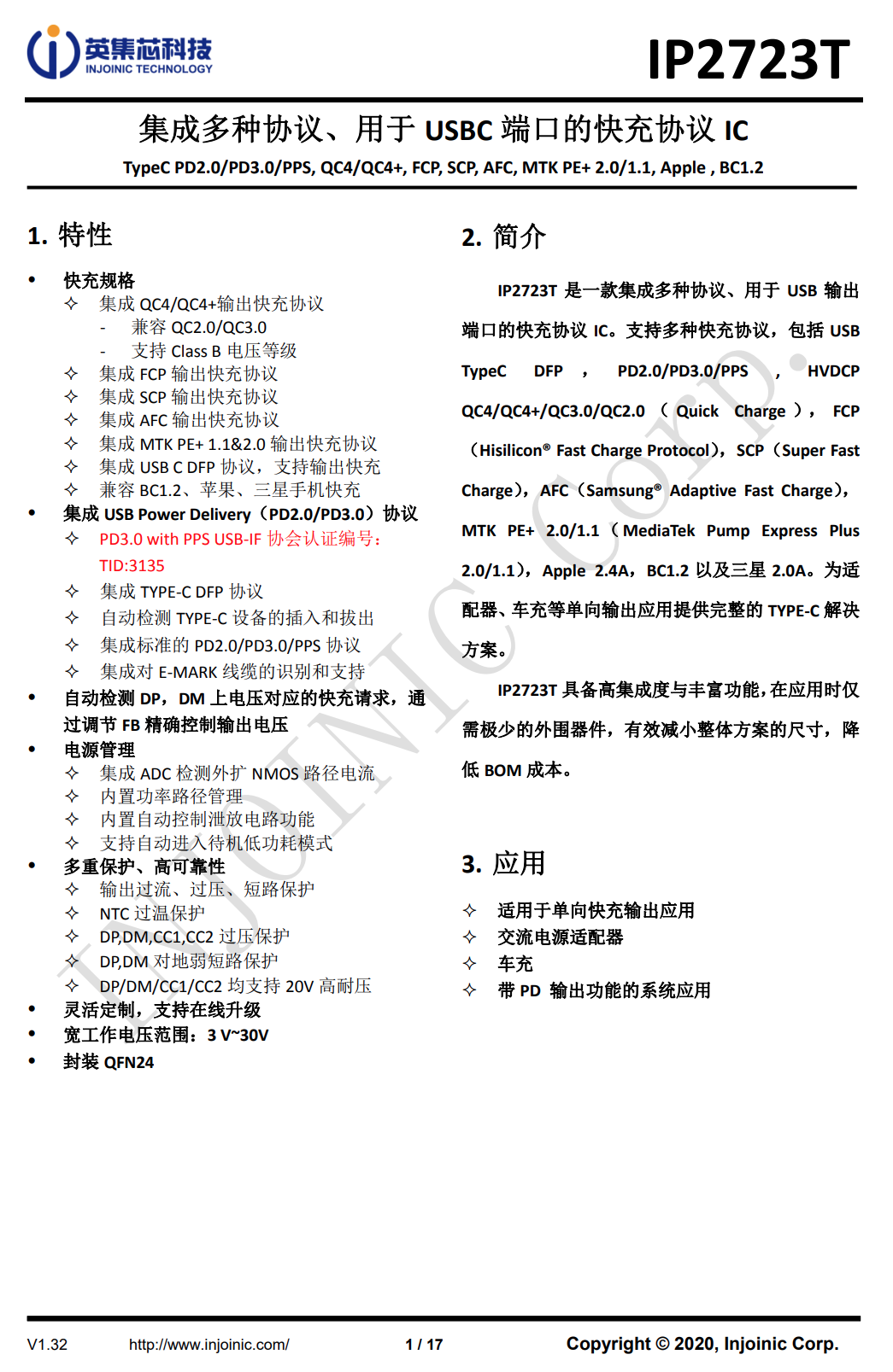

两个USB-C接口的协议芯片也都是采用英集芯IP2723T,该芯片已通过USB IF协会PD3.0 PPS认证,TID:3135,是一款集成多种协议、用于USB输出端口的快充协议IC。支持多种快充协议,包括USB TypeC DFP、PD2.0/3.0、PPS 、HVDCP QC4、QC4+、QC3.0/2.0、FCP、SCP、AFC、MTK PE+ 2.0/1.1、Apple 2.4A、BC1.2以及三星2.0A。
可为适配器、车充等单向输出应用提供完整的TYPE-C解决方案。此外IP2723T具备高集成度与丰富功能,在应用时仅需极少的外围器件,有效减小整体方案的尺寸,降低BOM成本。
英集芯IP2723T资料信息。
另一颗英集芯IP2723T协议芯片特写。

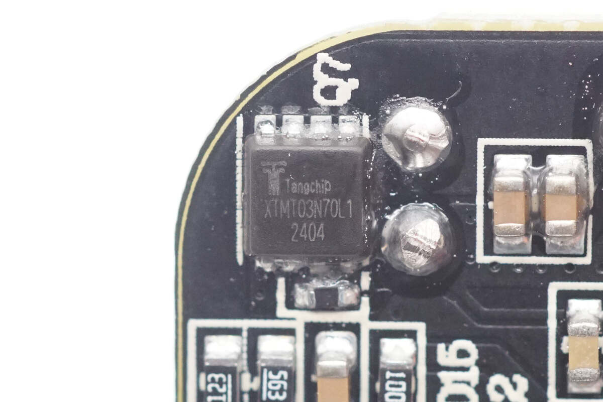

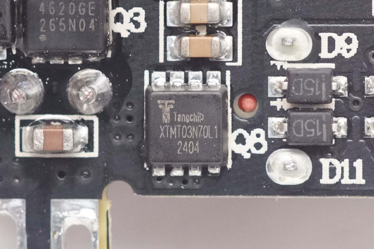

两个接口的VBUS开关管都是采用Tangchip芯唐微XTMT03N70L1,NMOS管,耐压30V,导阻4.8mΩ,采用PDFN3.3*3.3封装。
另一颗输出VBUS开关管特写。

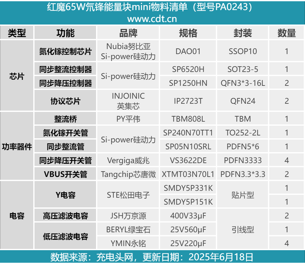

最后附上红魔65W氘锋能量块mini的核心器件清单,方便大家查阅。

充电头网通过拆解了解到,充电器采用了氘锋和硅动力合作开发的氮化镓控制芯片DAO01与硅动力SP6520H同步整流控制器组成的高频QR反激电源方案,并分别搭配硅动力的SP240N70TT1氮化镓开关管以及SP05N10SRL同步整流管。此外还采用了硅动力SP1250HN同步降压方案。
正是得益于这套方案的使用,才能将红魔这款65W快充做得如此小巧。此外这套方案也很适合用于设计超薄饼干类快充。输出采用英集芯IP2723T协议芯片控制输出。万京源、绿宝石、永铭品牌电容滤波。模块器件焊接干净利落并打胶帮助散热。
