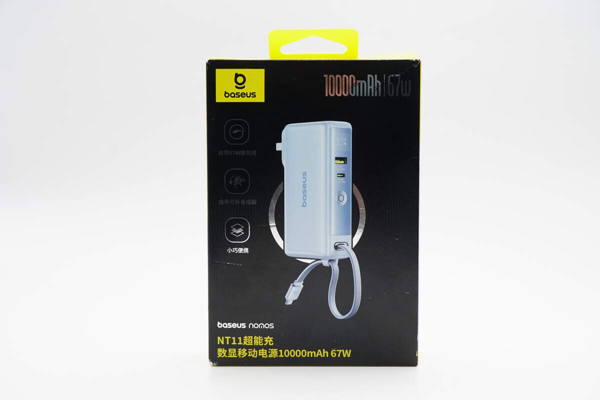

包装盒黄黑色调设计,正面印有品牌、产品名称、外观以及卖点。

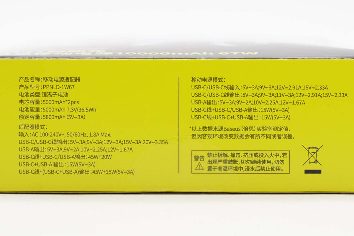

底部印有产品详细参数信息。
包装盒上参数特写,下面到产品实物展示环节再介绍。

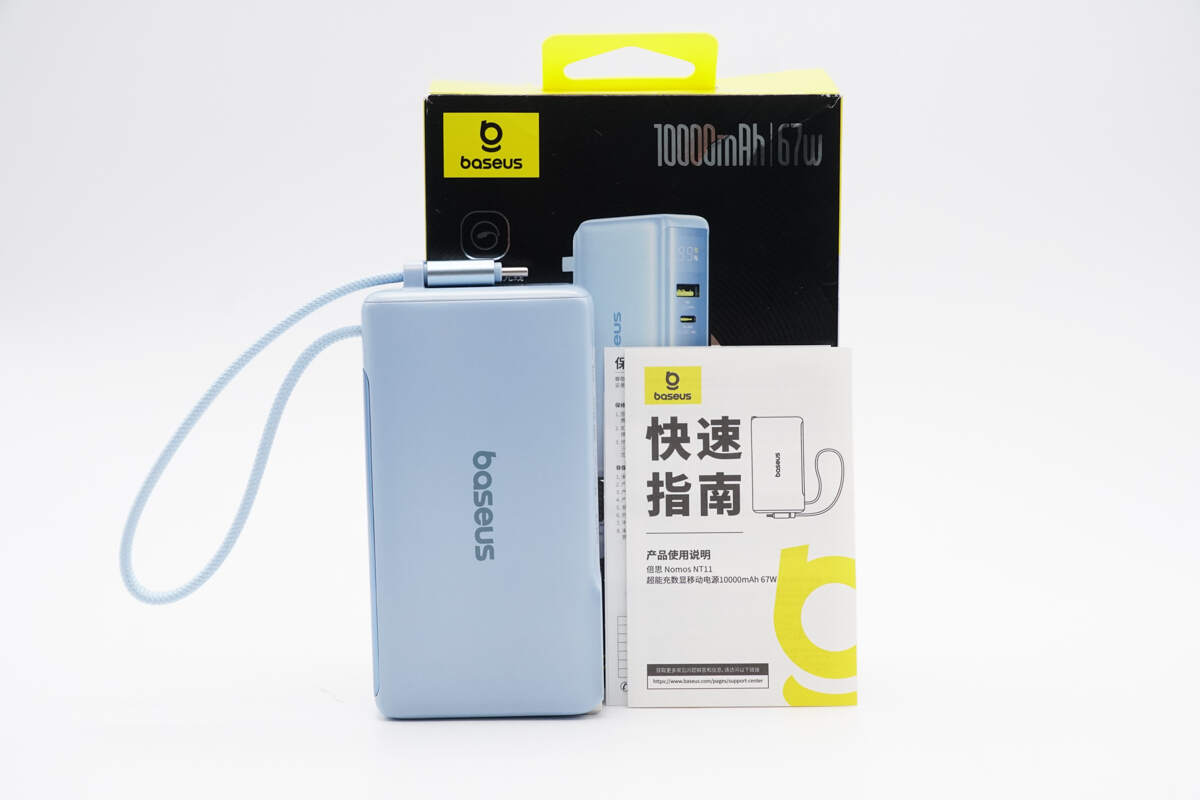

包装内含移动电源、快速指南和保修卡。

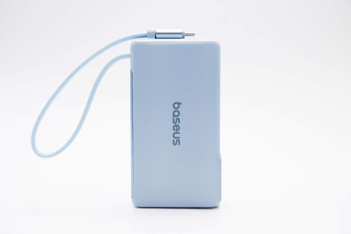

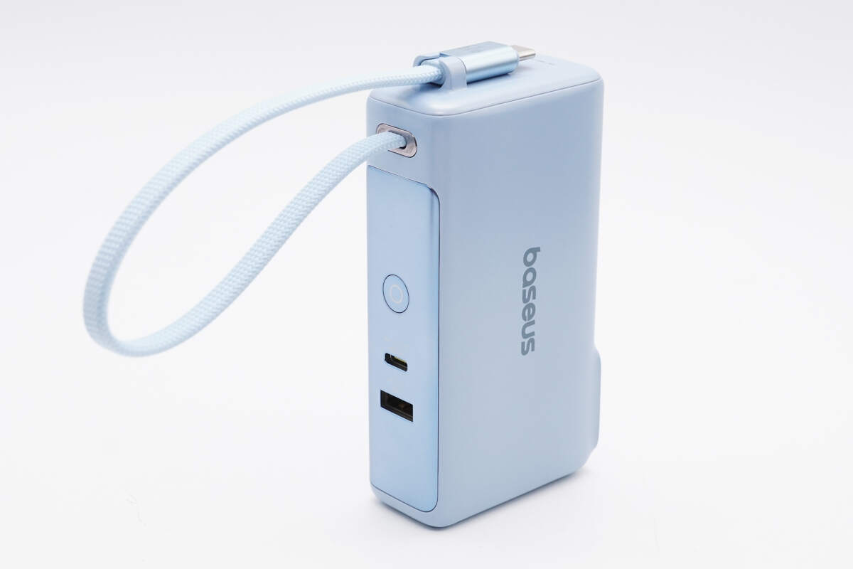

倍思67W超能充数显移动电源采用蓝色配色,机身表面哑光处理,边角过度圆润,整体观感不错。
机身正面中心印有baseus品牌。

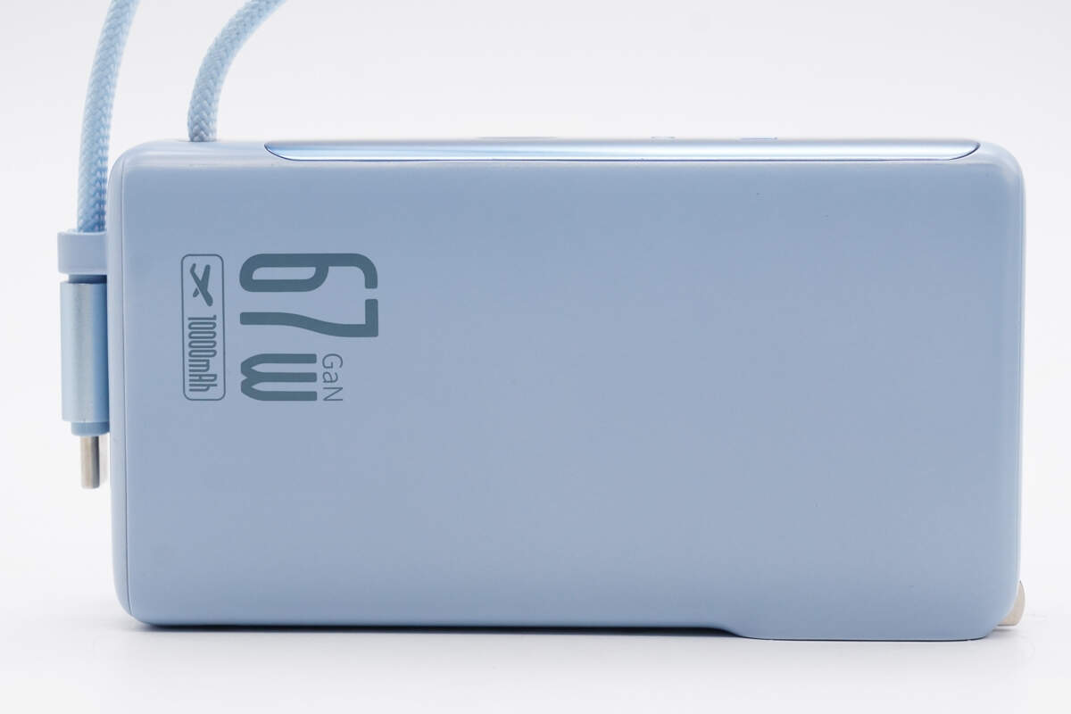

背面印有67W GaN、10000mAh以及飞机标识,表明这款移动电源可携带上飞机。

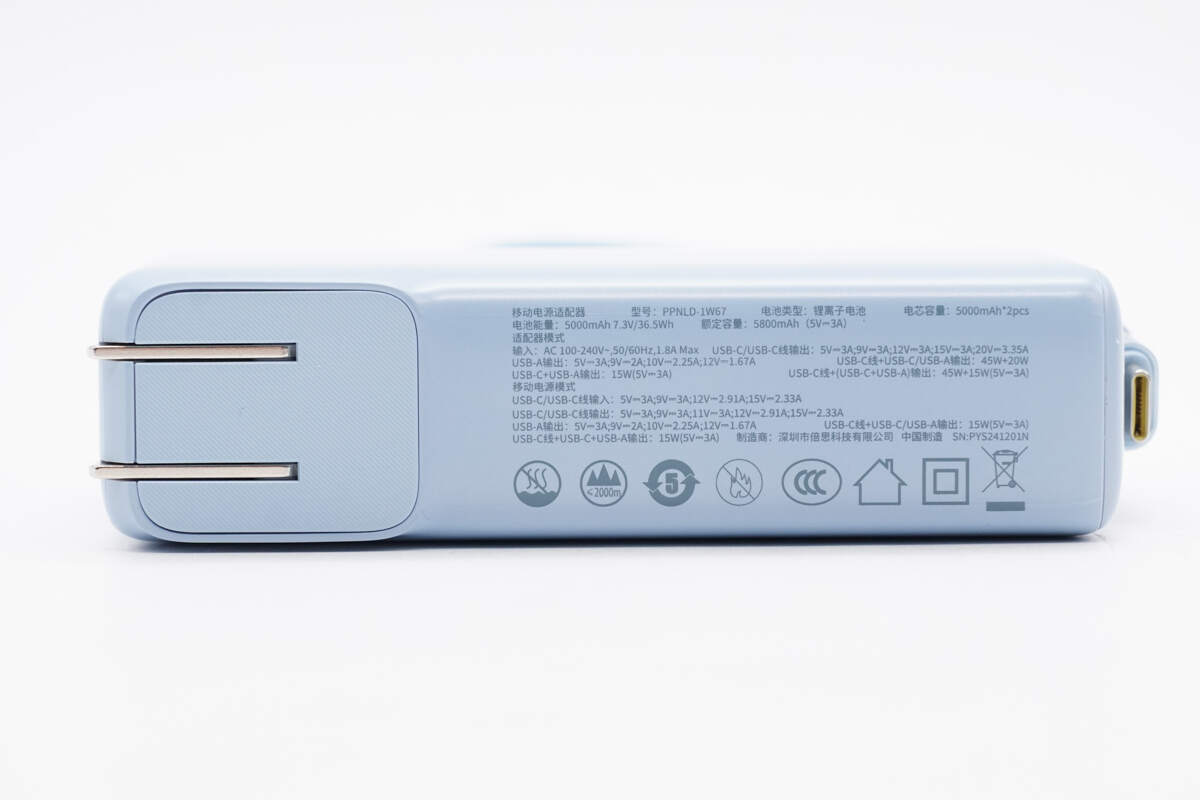

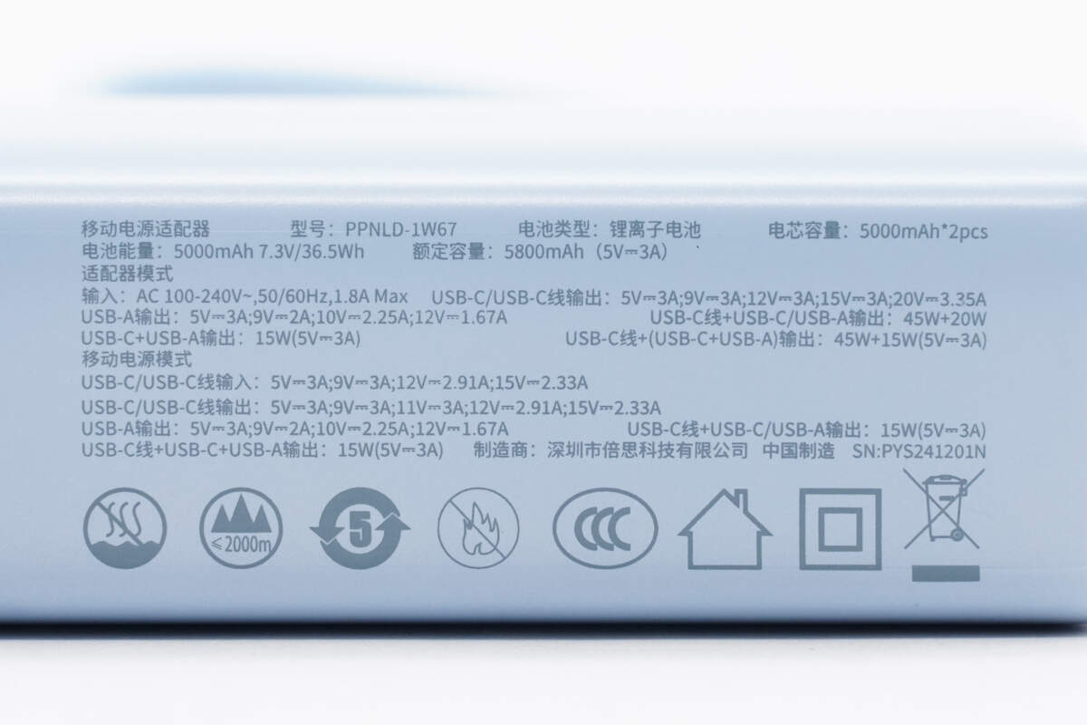

侧面印有移动电源详细参数信息。
移动电源参数特写
型号:PPNLD-1W67
电池类型:锂离子电池
电芯容量:5000mAh*2pcs
电池能量:5000mAh 7.3V/36.5Wh
额定容量:5800mAh(5V3A)
充电器模式
输入:AC 100-240V~50/60Hz 1.8A MaX
输出:
USB-C/USB-C线:5V3A、9V3A、12V3A、15V3A、20V3.35A
USB-A:5V3A、9V2A、10V2.25A、12V1.67A
USB-C线+USB-C/USB-A:45W+20W
USB-C+USB-A:15W(5V3A)
USB-C线+(USB-C+USB-A):45W+15W(5V3A)
移动电源模式
USB-C/USB-C线输入:5V3A、9V3A、12V2.91A、15V2.33A
输出:
USB-C/USB-C线:5V3A、9V3A、11V3A、12V2.91A、15V2.33A
USB-C线+USB-C/USB-A:15W(5V3A)
USB-C线+USB-C+USB-A:15W(5V3A)
制造商:深圳市倍思科技有限公司
产品通过了CCC认证。

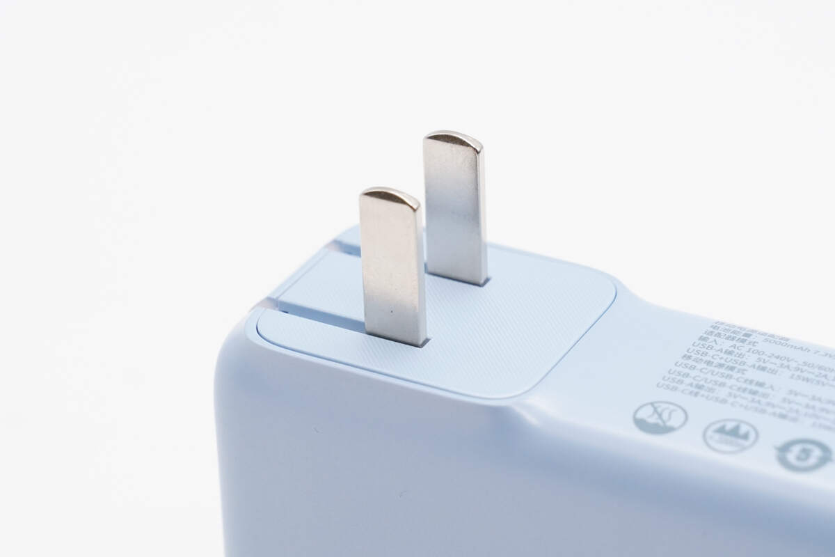

同侧设计有可折叠国标插脚。

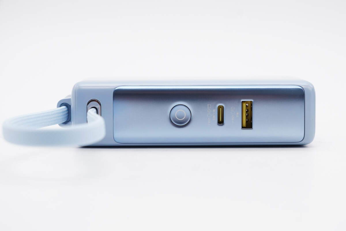

机身另一侧采用装饰板设计,表面喷涂金属漆进一步提升整体质感。

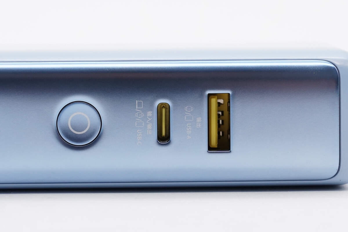

同时配置有电源键以及1A1C双USB接口。
此外还设有隐藏式数显屏,可实时精确显示剩余电量。

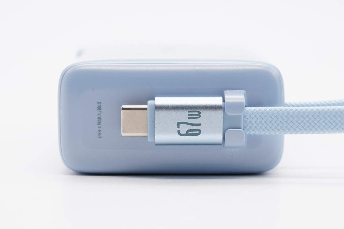

移动电源自带USB-C线为编织线设计,线身扁平,端子外壳为金属材质,并设有67W字样。机身顶部设计有一体式锁扣,方便线材收纳固定。

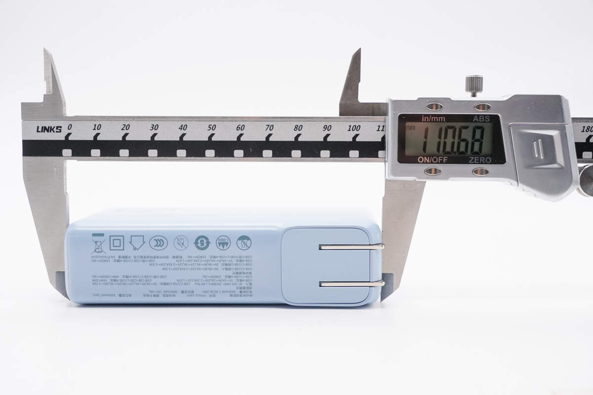

测得移动电源机身长度为110.68mm。

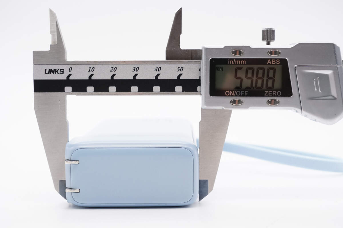

宽度为59.88mm。

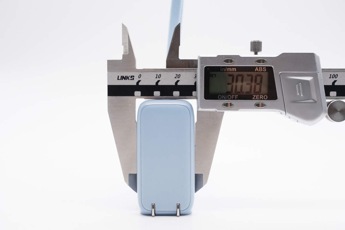

厚度为30.38mm。

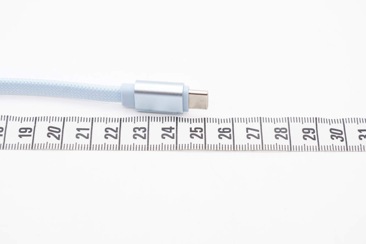

另外测得USB-C线长度约为25cm。

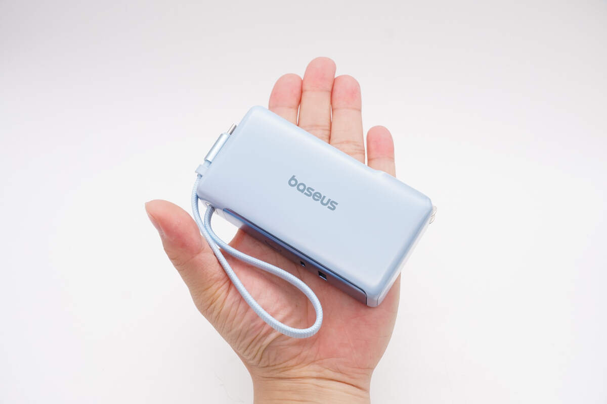

产品拿在手上的大小直观感受。

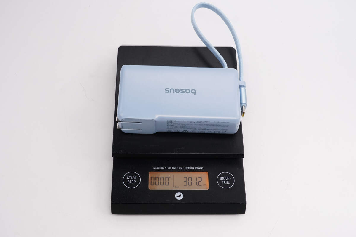

另外测得移动电源重量约为301g。

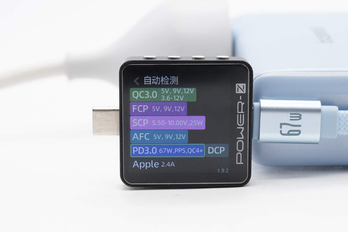

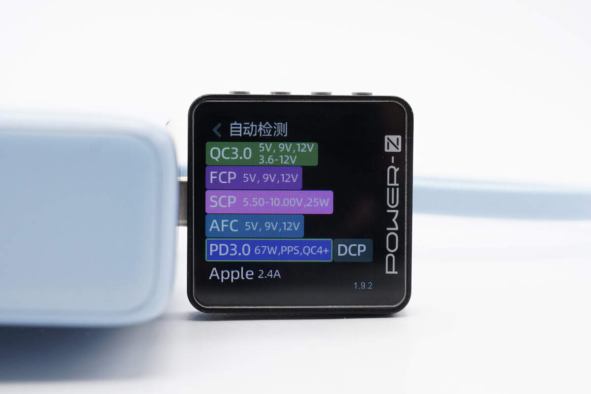

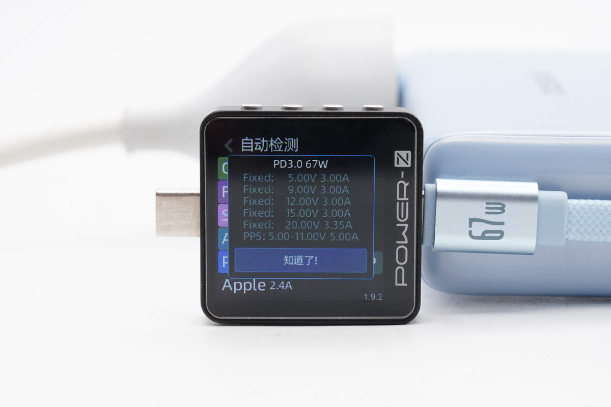

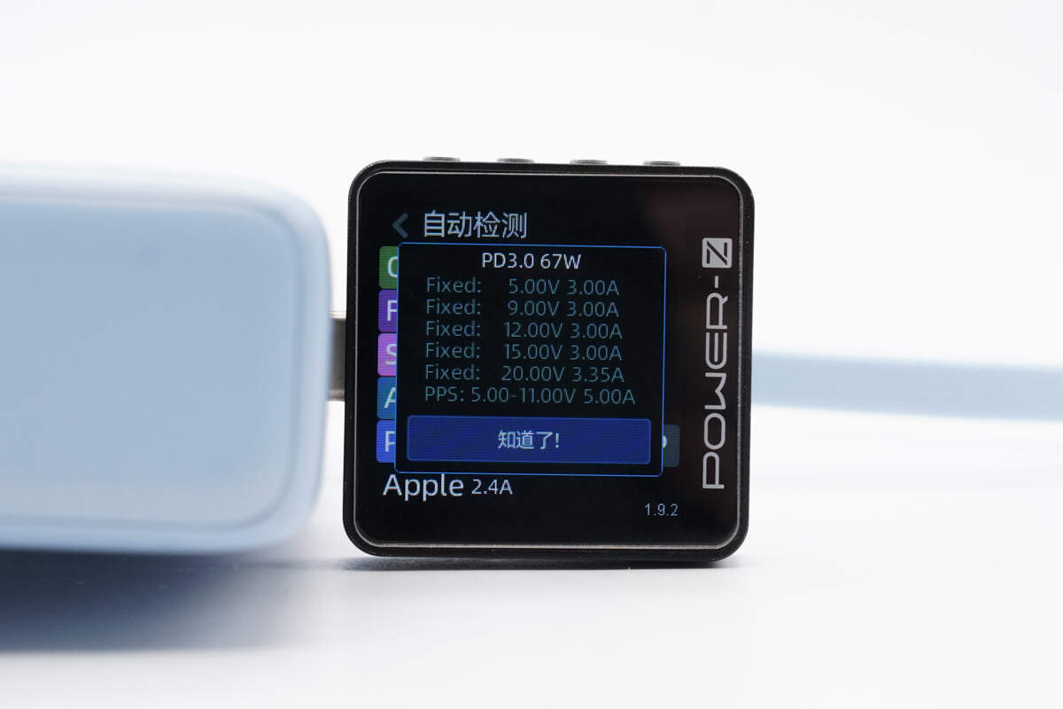

充电器模式下,测得USB-C线支持QC3.0/4+、FCP、SCP、AFC、PD3.0、PPS、DCP、Apple 2.4A充电协议。
PDO报文显示USB-C线还具备5V3A、9V3A、12V3A、15V3A、20V3.35A五组固定电压档位,以及5-11V5A一组PPS电压档位。

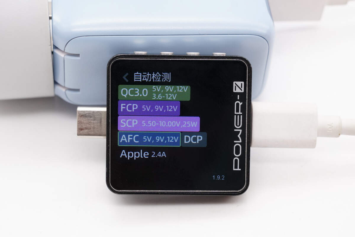

测得USB-A口支持QC3.0、FCP、SCP、AFC、DCP、Apple 2.4A充电协议。

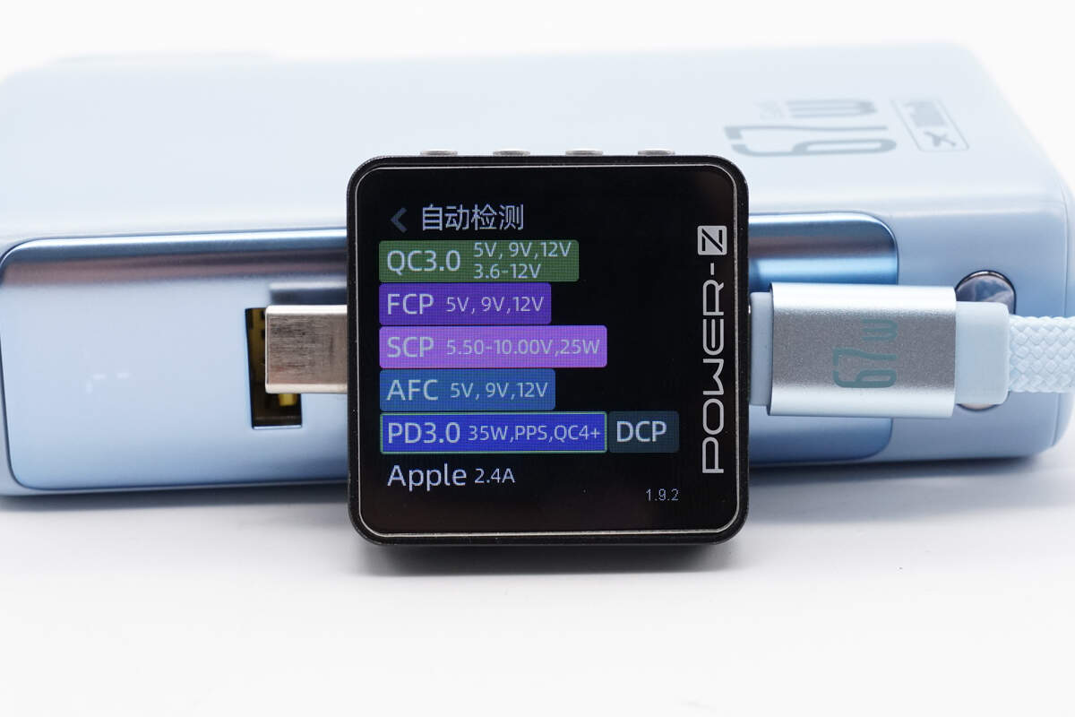

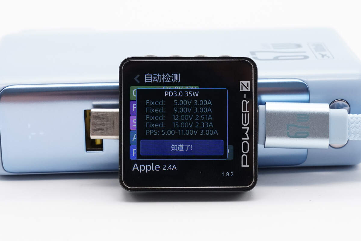

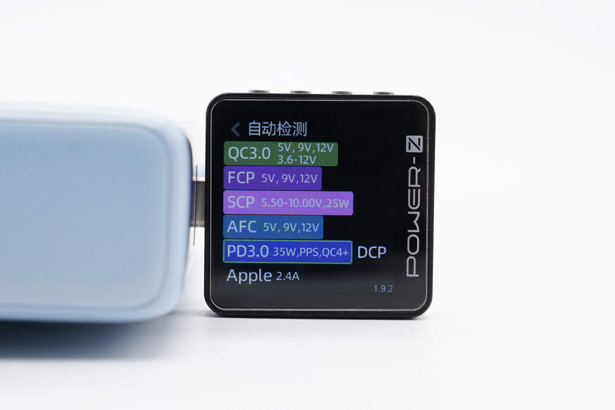

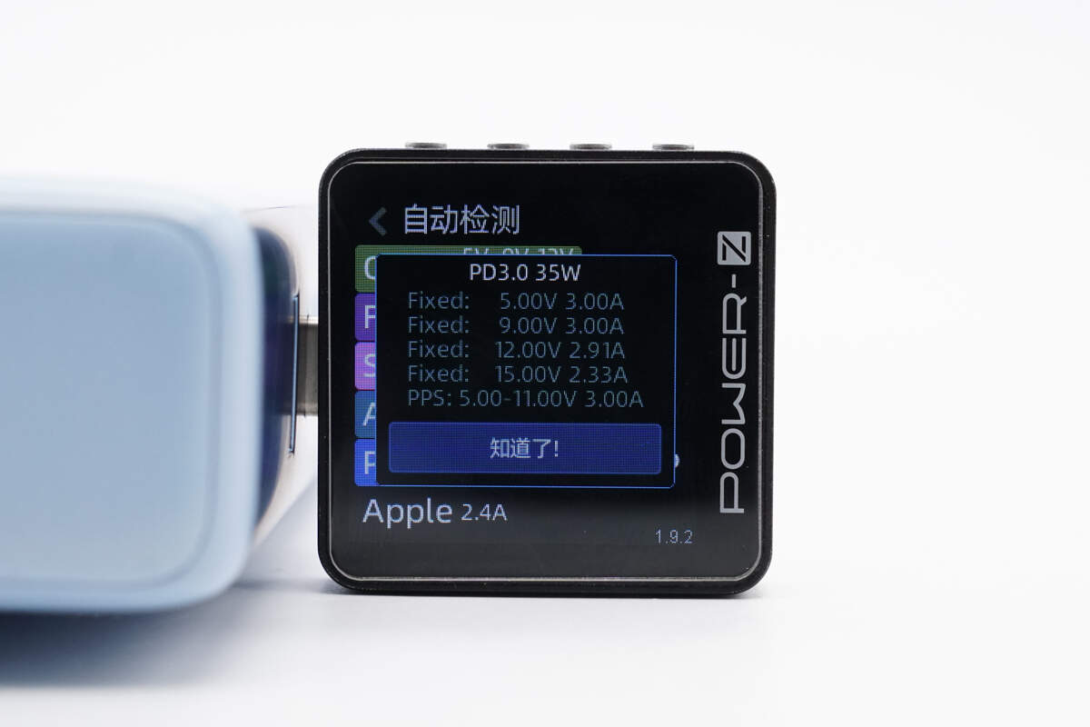

移动电源模式下,测得USB-C线支持QC3.0/4+、FCP、SCP、AFC、PD3.0、PPS、DCP、Apple 2.4A充电协议。
PDO报文显示USB-C线还具备5V3A、9V3A、12V2.91A、15V2.33A四组固定电压档位,以及5-11V3A一组PPS电压档位。
同样测得USB-C口兼容协议和USB-C线的相同。
此外PDO报文也一样。
最后测得USB-A口支持QC3.0、FCP、SCP、AFC、DCP、Apple 2.4A充电协议。

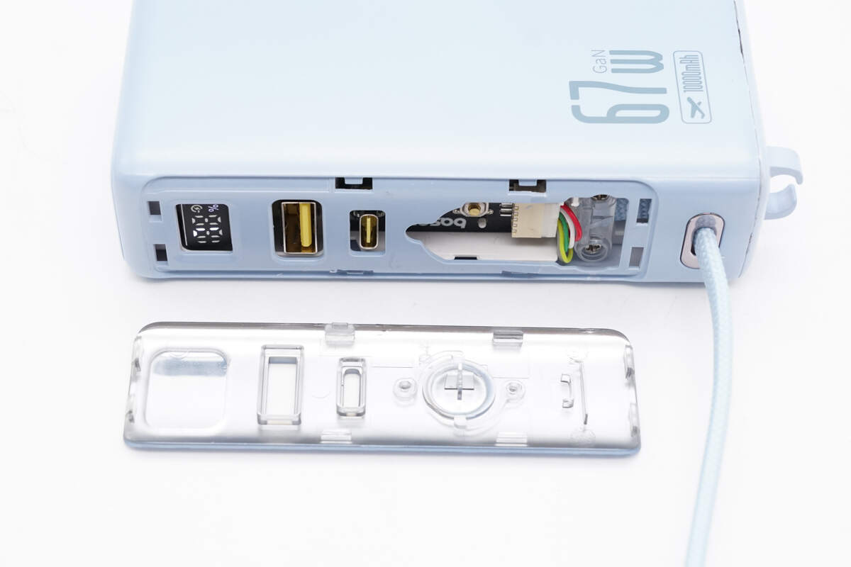

将机身一侧装饰板拆下,通过卡扣进行固定。

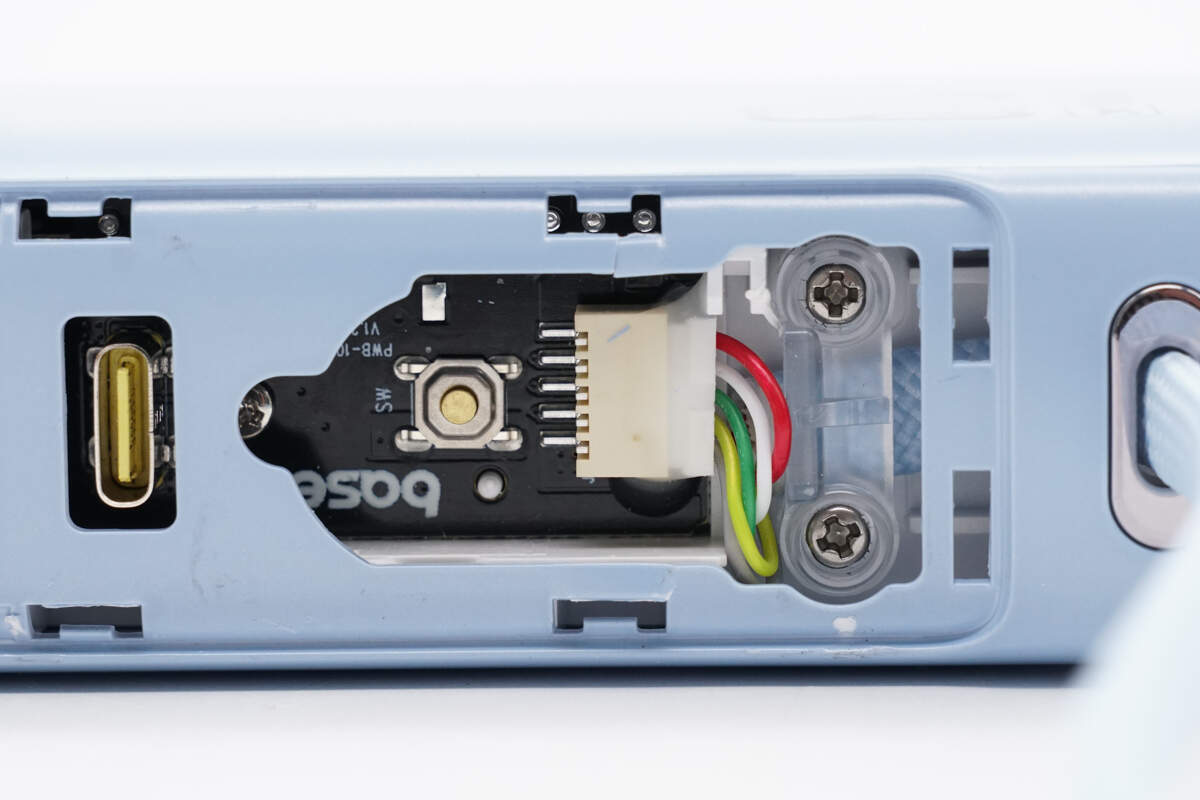

USB-C线通过插拔式与PCB板连接,并打胶加固,线身通过螺丝与透明塑料板轧紧。

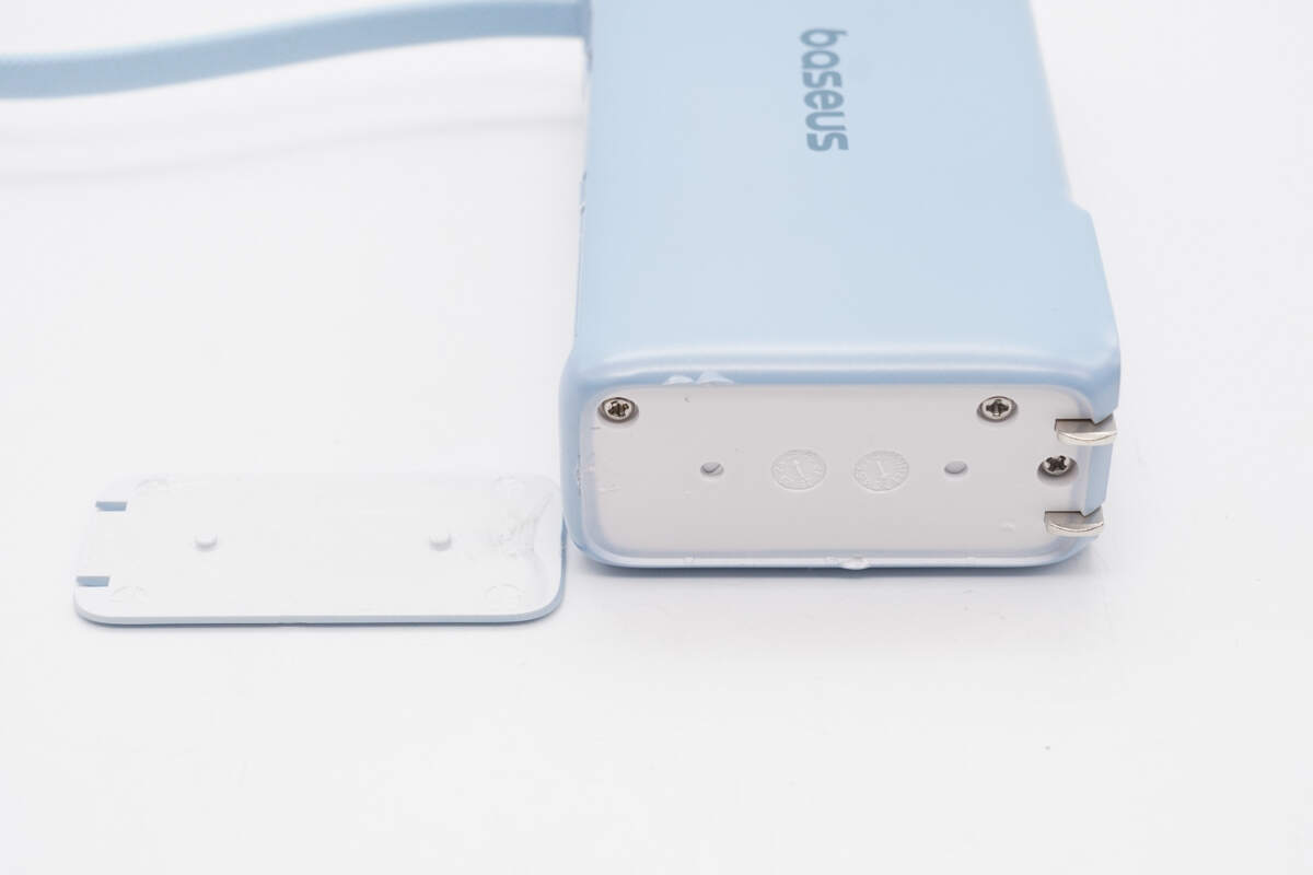

将底部改版拆下,内部设有隐藏螺丝。

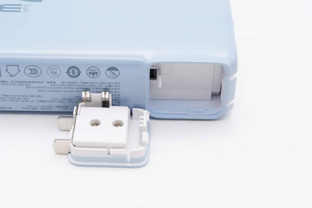

继续将插脚模块拆下,采用卡扣固定,插脚通过金属弹片接触式通电。

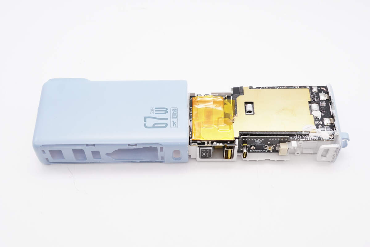

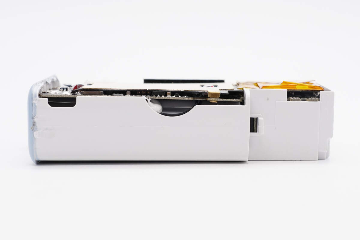

最后从另一端将移动电源内部模块取出。

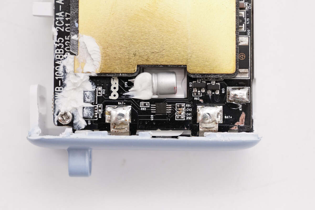

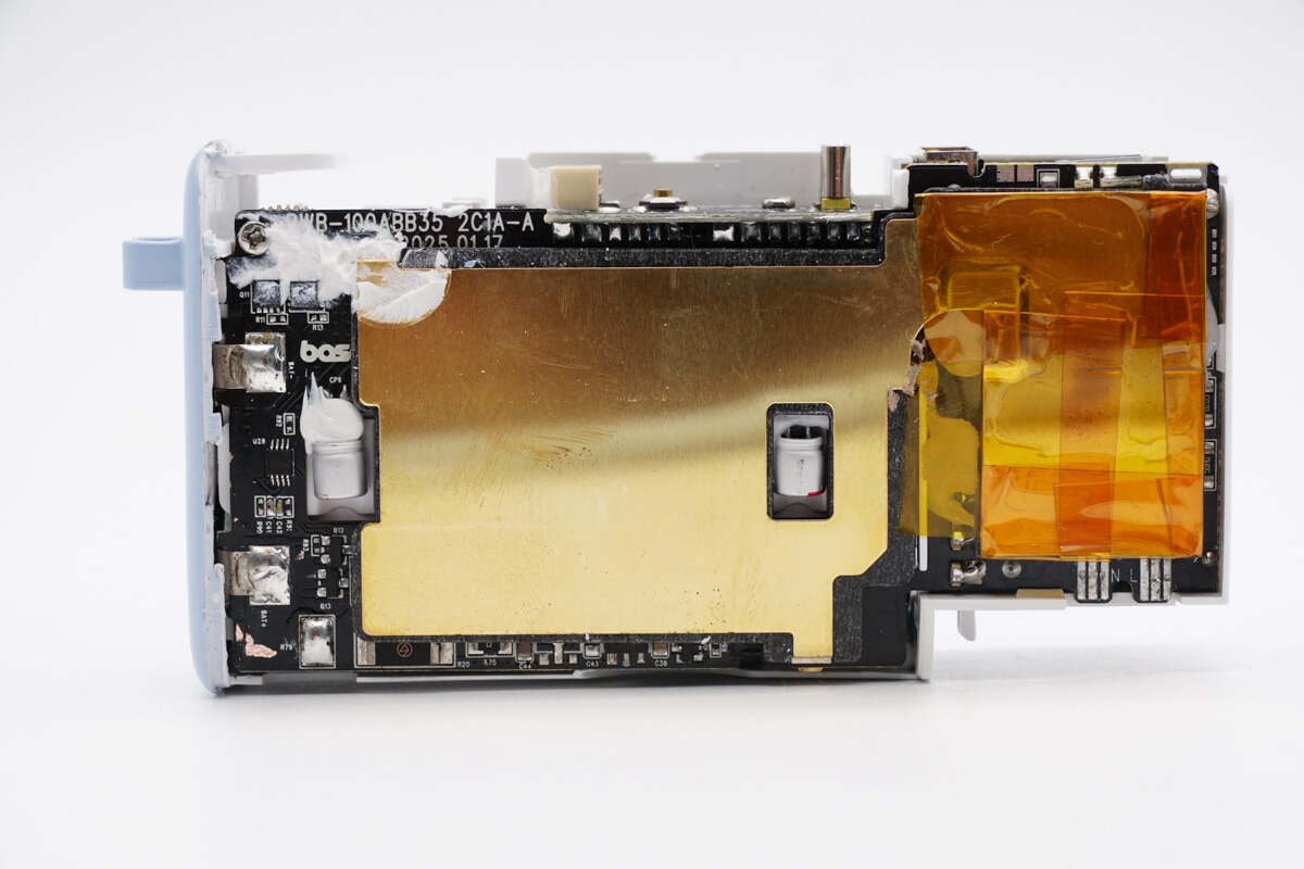

PCBA模块置于塑料框槽内,同时起到固定侧边小板、隔离绝缘等作用。
此外模块通过螺丝进行固定,电池组通过镍片与PCB板锡焊连接。
PCBA模块覆盖大型黄铜散热片,对应充电器电源板块部分包裹耐高温绝缘胶带处理。

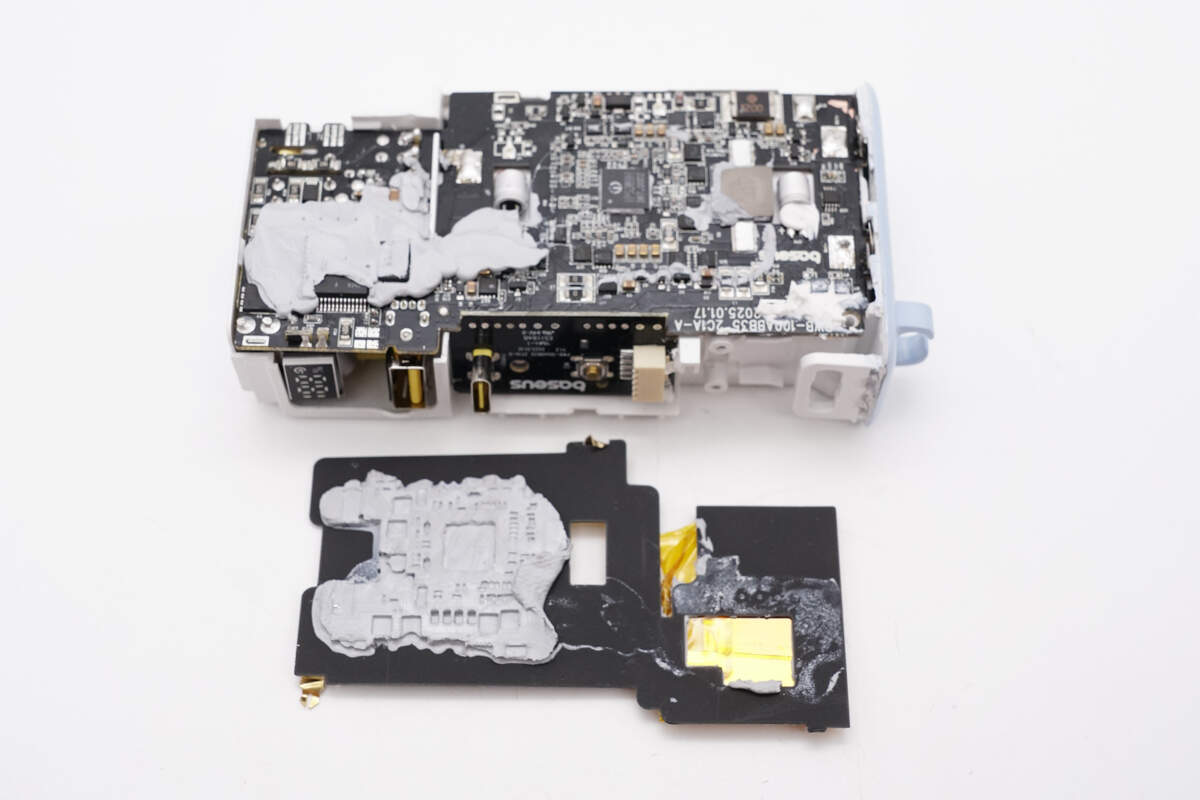

拆下黄铜散热片,下方设有麦拉片进行隔离绝缘,对应充电器电源板块区域填充导热胶。

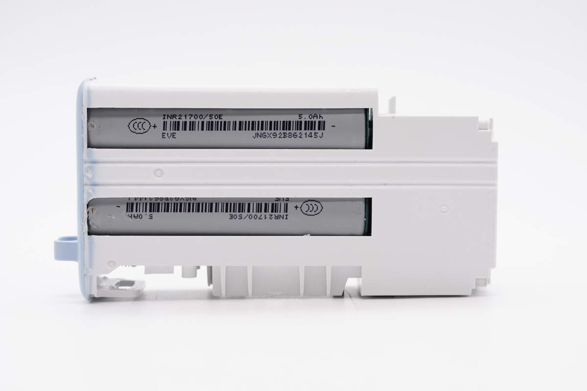

取出PCBA模块,电芯区域设计有支撑横板,电芯贴有绝缘保护贴。

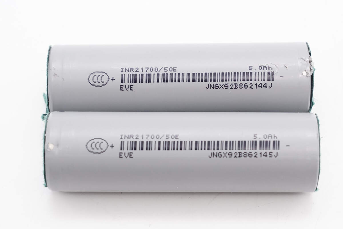

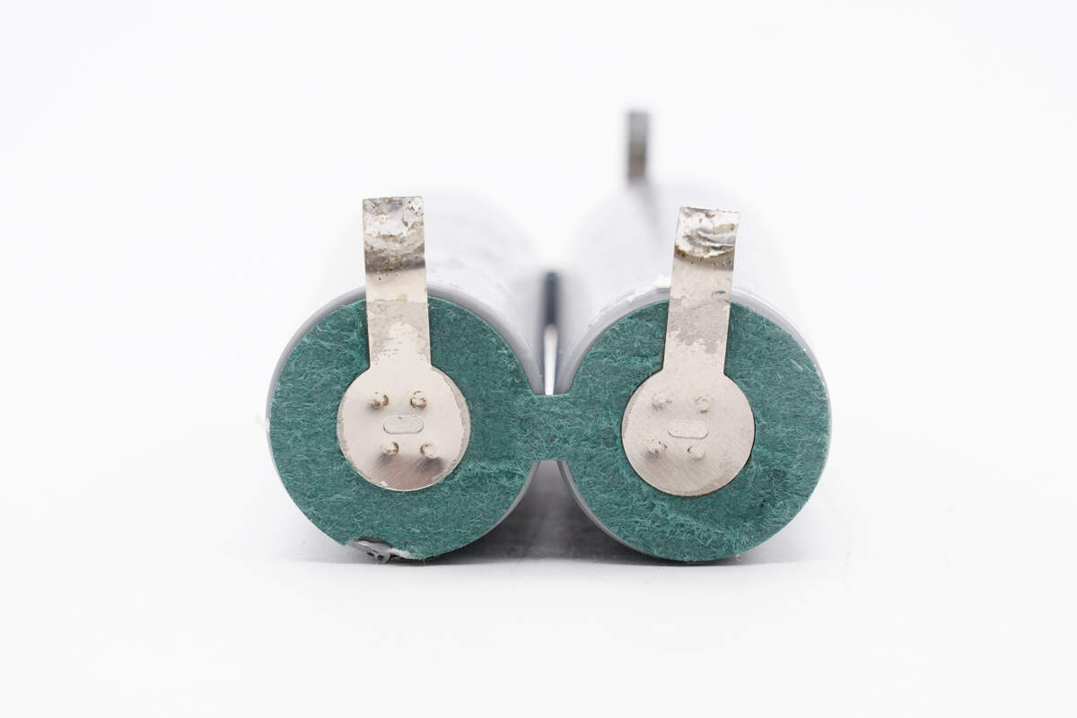

取出电芯,电芯两端贴有青稞绝缘纸。
两颗21700电芯来自EVE亿纬锂能,型号INR21700/50E,容量为5Ah,为车规级电芯,通过了CCC认证。

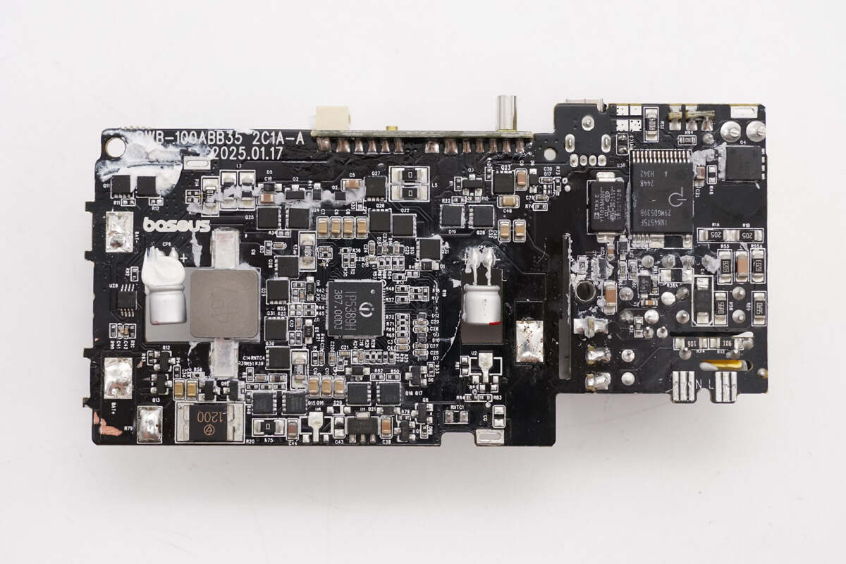

PCBA模块正面一览,充电器电源滤波电容、变压器等电路相关器件集中布局在板子右侧区域,并且打胶处理。右侧区域焊接热敏电阻以及小板,对于背面电容、电感等区域镂空处理。

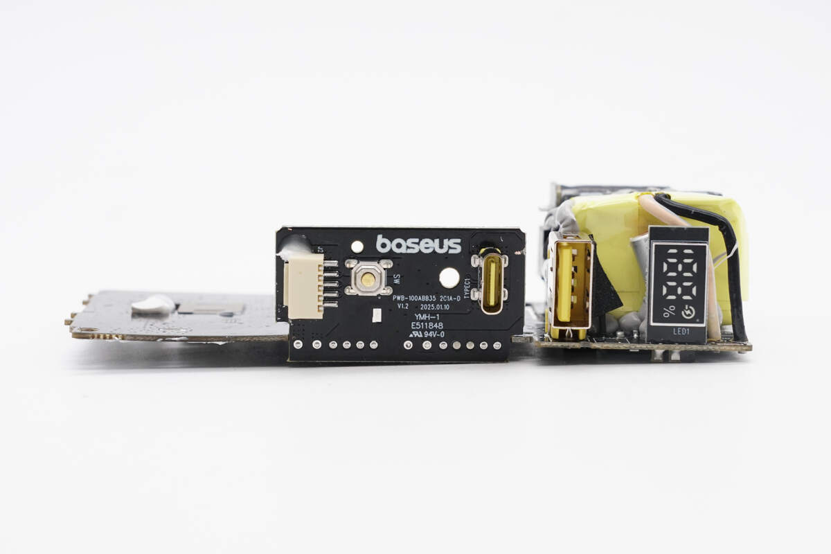

数显屏、USB-C接口母座、电源键等焊接在独立小板上。

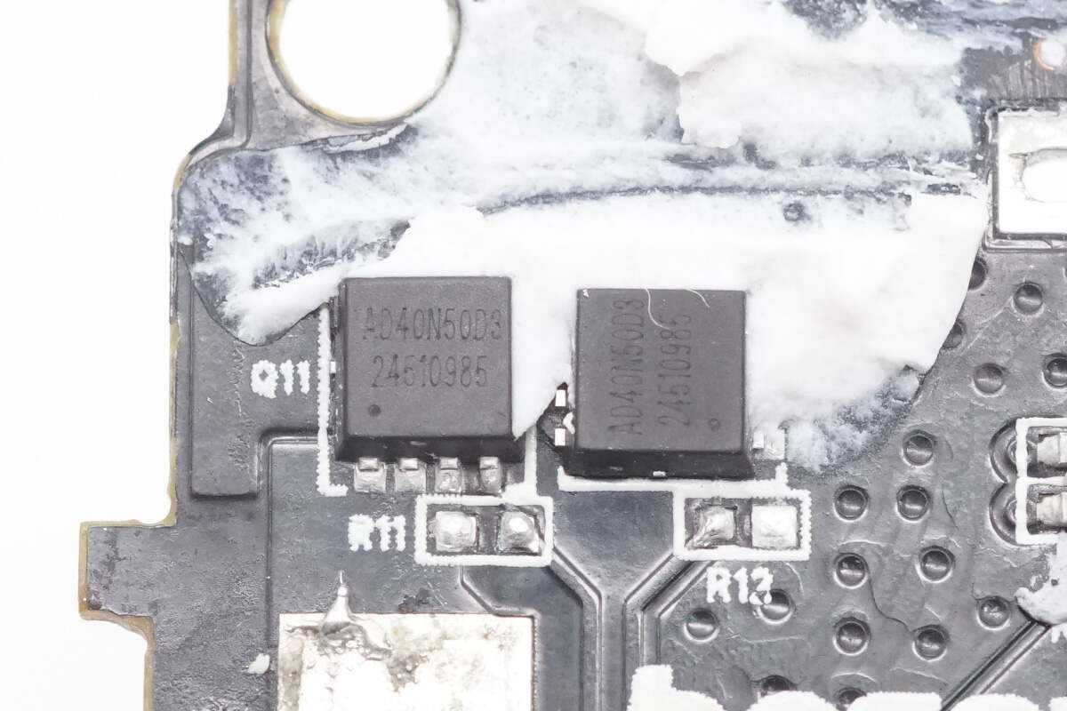

锂电保护管来自砹德曼,型号AD40N50D3,NMOS,耐压40V,采用PPAK3*3封装。

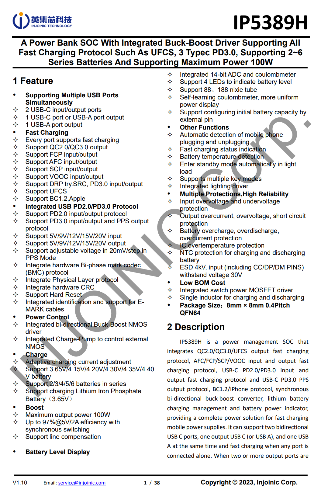

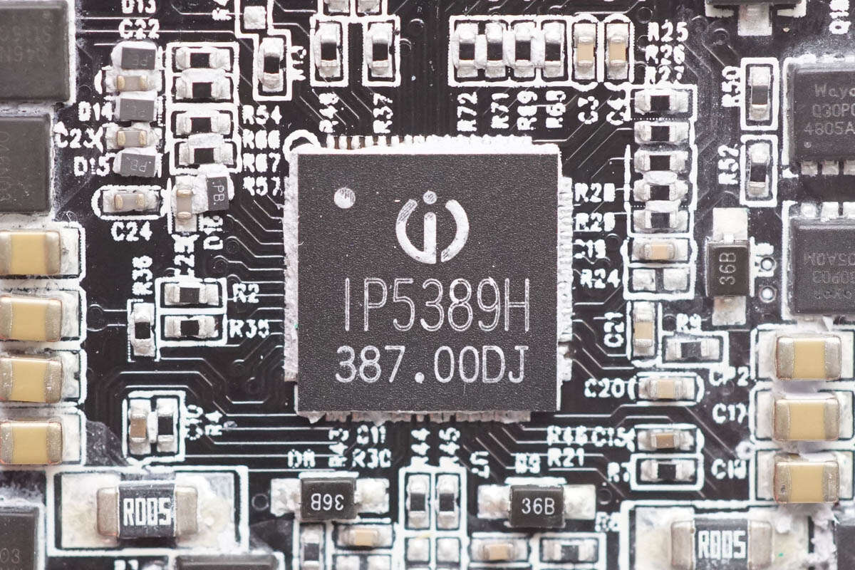

移动电源主控芯片来自英集芯,型号IP5389H,这颗芯片内部集成同步升降压控制器,支持多种快充协议,支持2-6节电池应用,最大输出功率达100W。芯片支持两个USB-C接口输入输出,支持一个USB-C接口或者USB-A口输出,任一接口均支持快充。
IP5389H支持丰富的快充协议,支持包括UFCS融合快充在内的多种快充协议,支持协议定制。芯片内部集成双向同步升降压控制器,集成电荷泵驱动外置NMOS,芯片支持自适应充电电流调节,支持磷酸铁锂,三元和高压锂电池应用。
芯片内部还集成库仑计,集成14位ADC,支持4颗LED电量指示,或88/188数码管电量显示,支持通过电阻设定电池容量,支持自学习电池电量,实现精准的电量显示。芯片具备自动检测设备接入和拔出功能,具备快充状态指示,支持电池温度检测和多功能按键等功能,采用QFN64封装。
英集芯 IP5389H 资料信息。

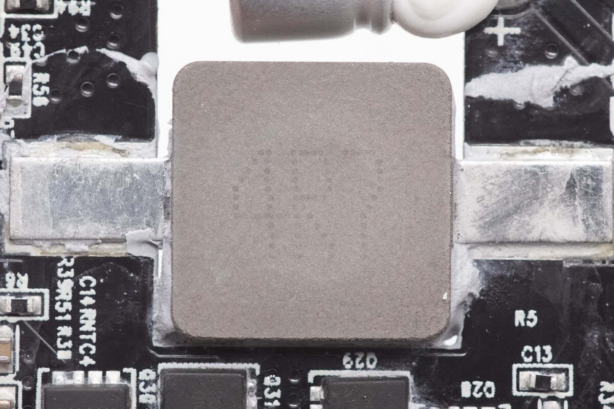

搭配的4R7升降压电感特写。

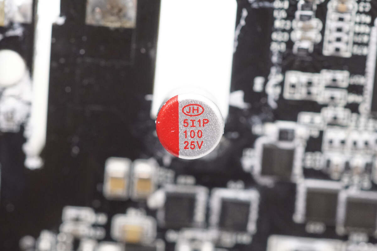

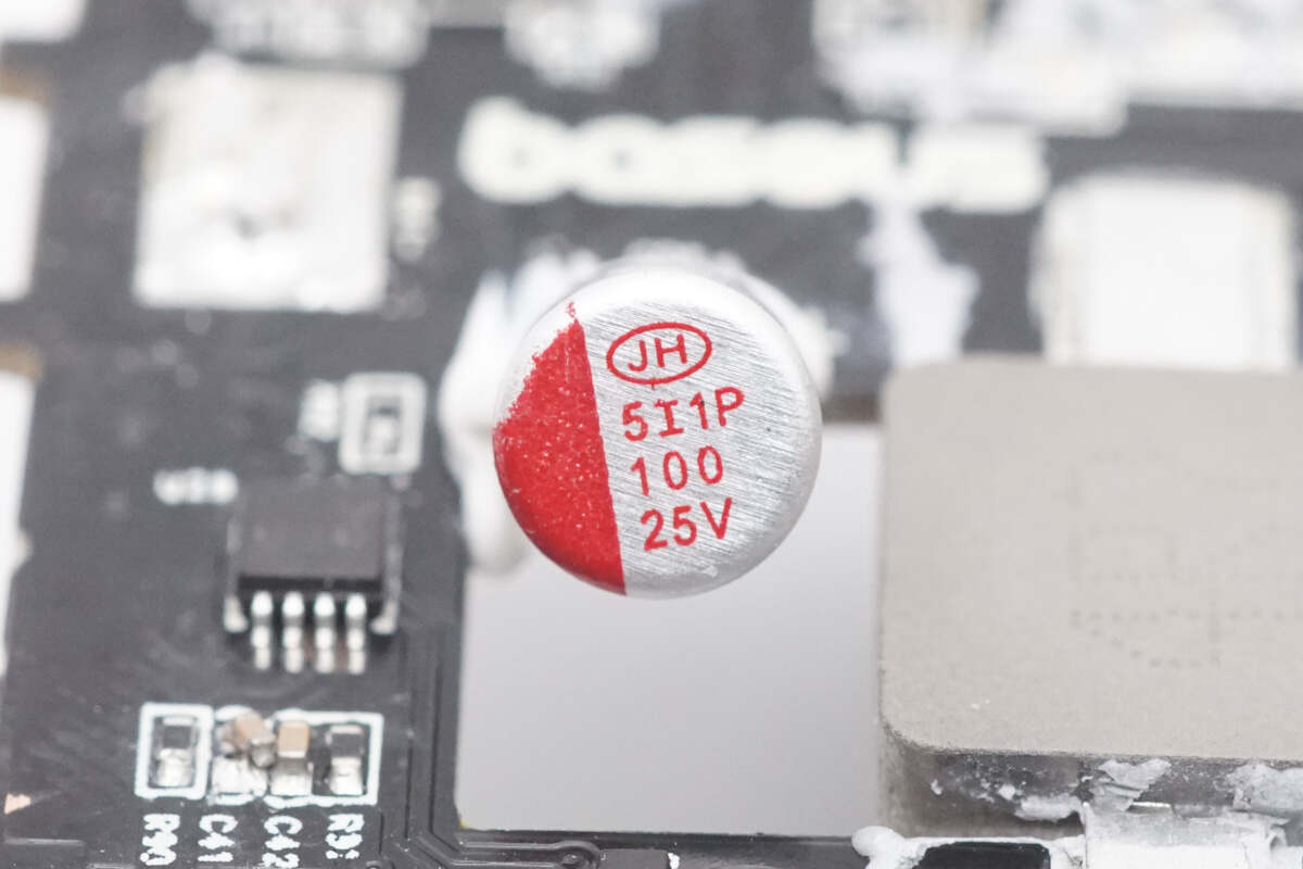

滤波固态电容来自南通江海,规格为25V100μF。
另一颗滤波电容也是来自江海,规格也是25V100μF。

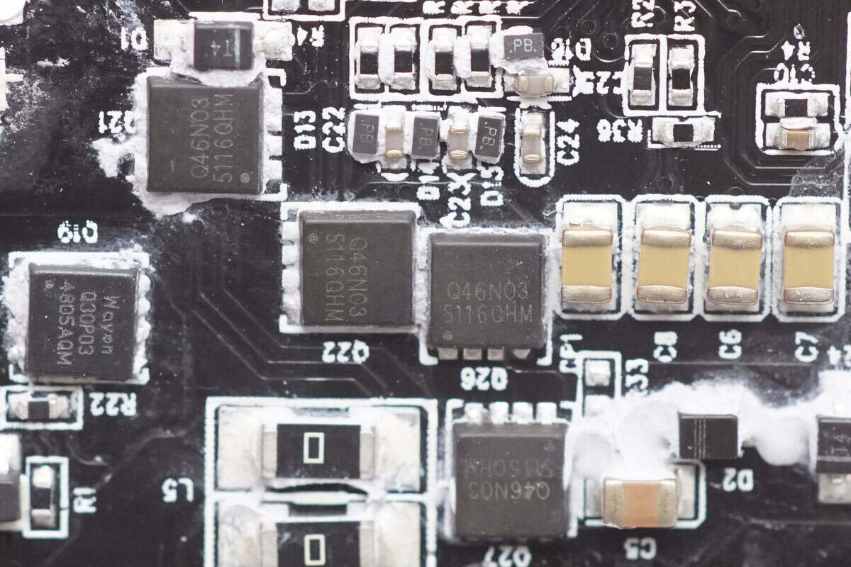

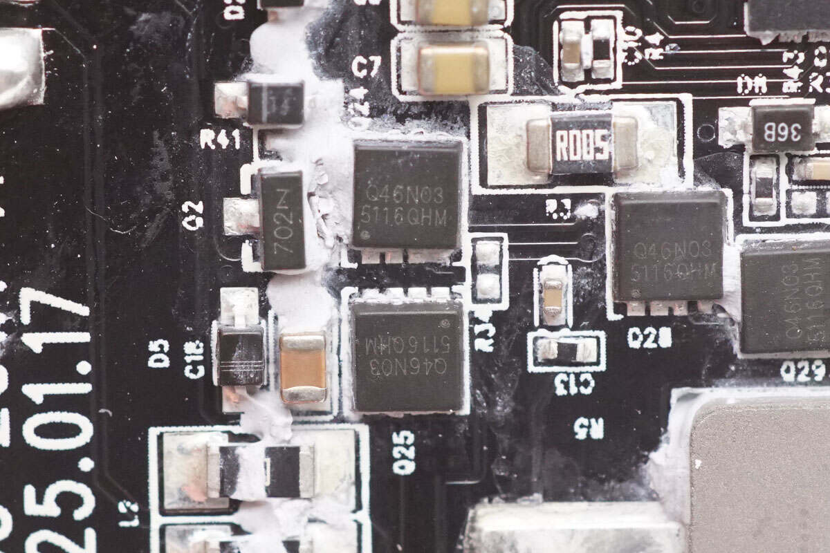

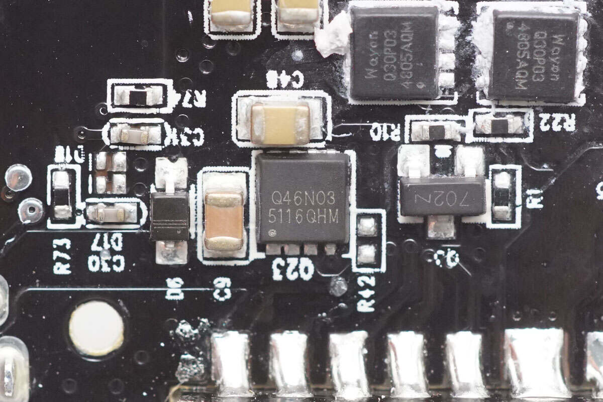

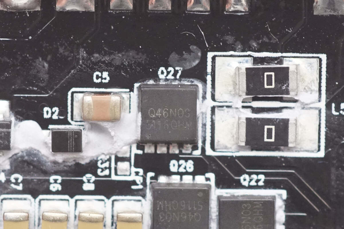

USB-C线VBUS开关管也是采用维安WMQ46N03T1。
USB-C口的VBUS开关管也是采用维安WMQ46N03T1。
另外三颗VBUS开关管料号相同,也是维安WMQ46N03T1。
USB-A口VBUS开关管也是采用维安WMQ46N03T1。

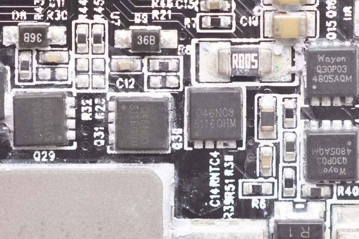

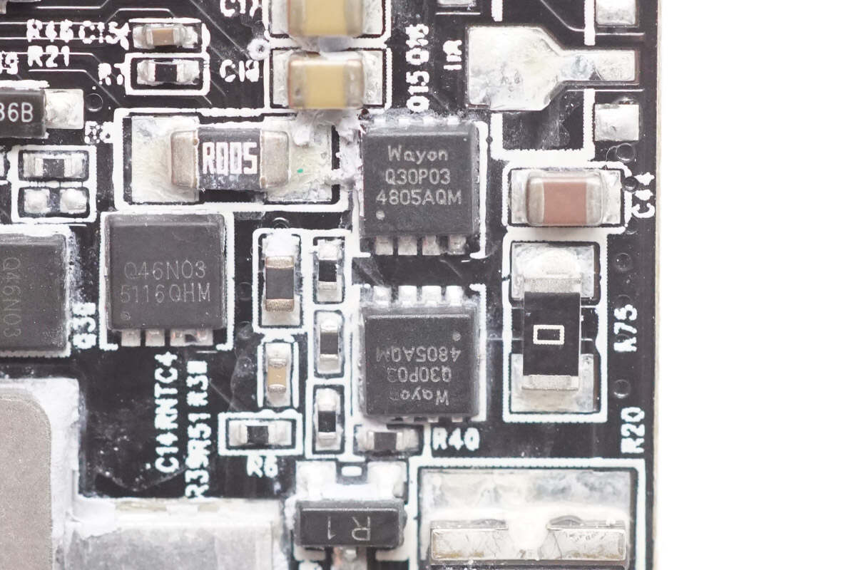

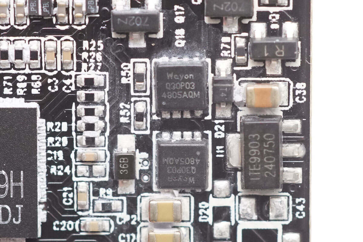

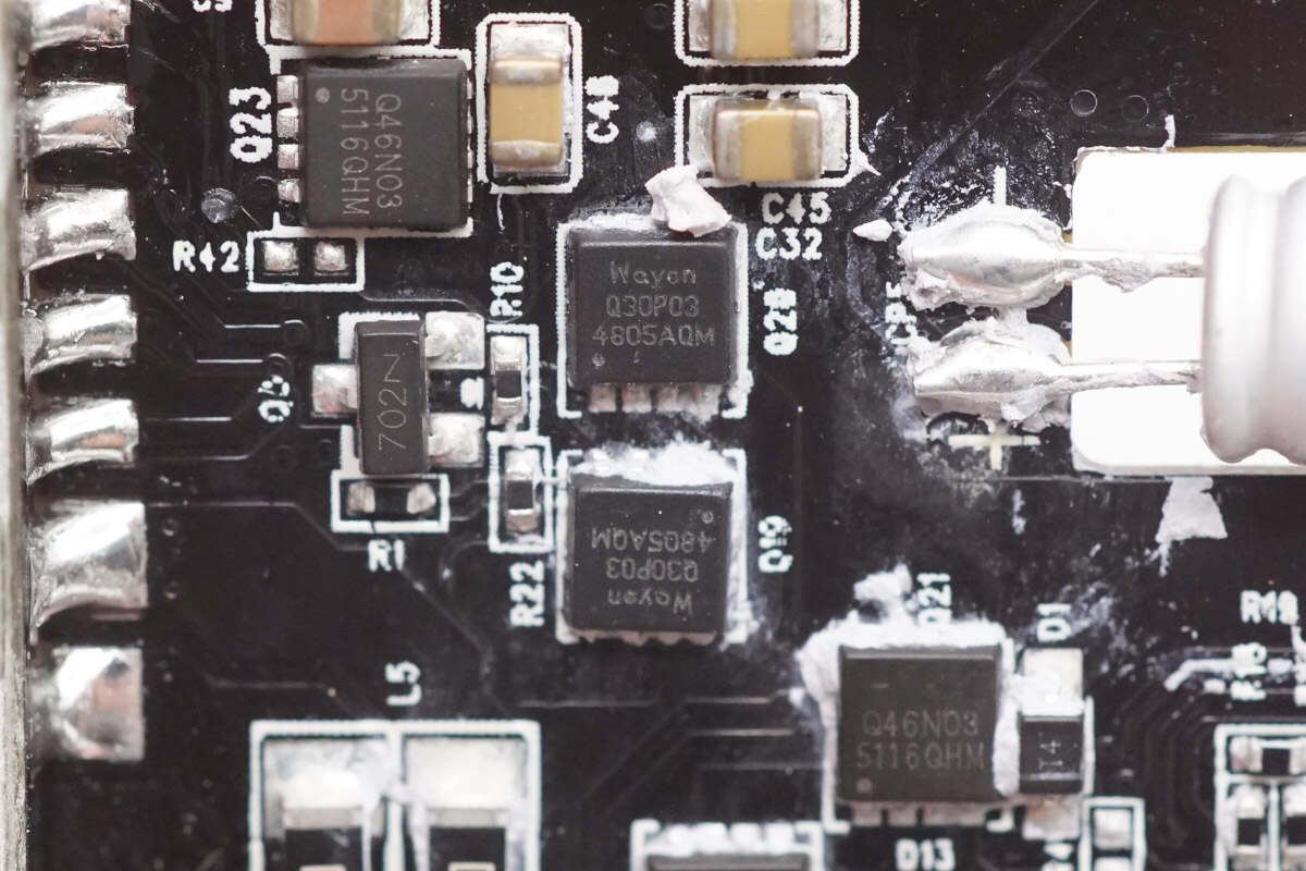

另外两颗维安MOS管型号WMQ30P03T1,PMOS管,耐压-30V,导阻16mΩ,采用PDFN3030-8L封装。
另外一组维安WMQ30P03T1 MOS管特写。
第三组维安WMQ30P03T1 MOS管特写。

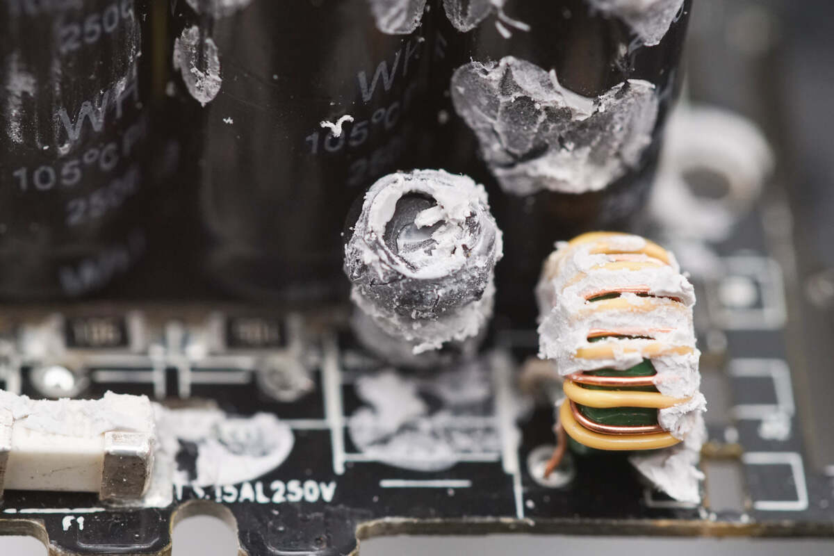

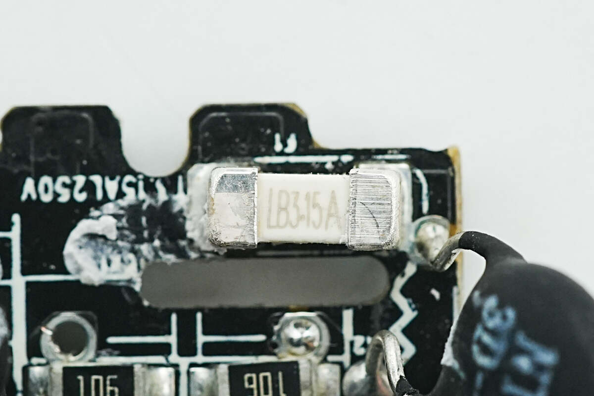

贴片保险丝来自蓝宝,额定电流3.15A。

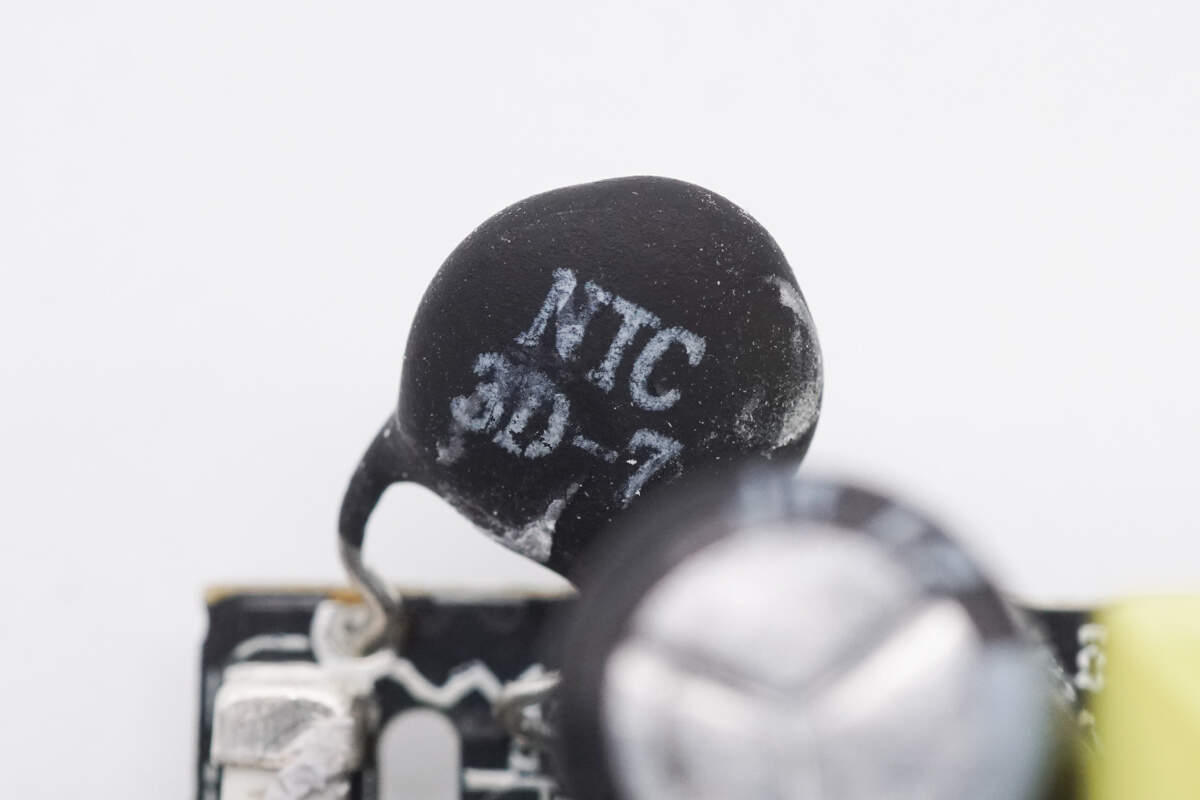

NTC热敏电阻用于抑制上电浪涌电流。

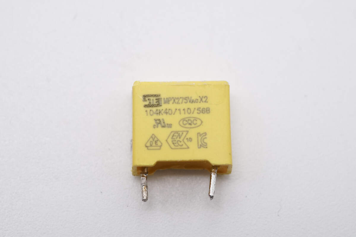

安规X2电容来自松田电子,容量0.1μF。

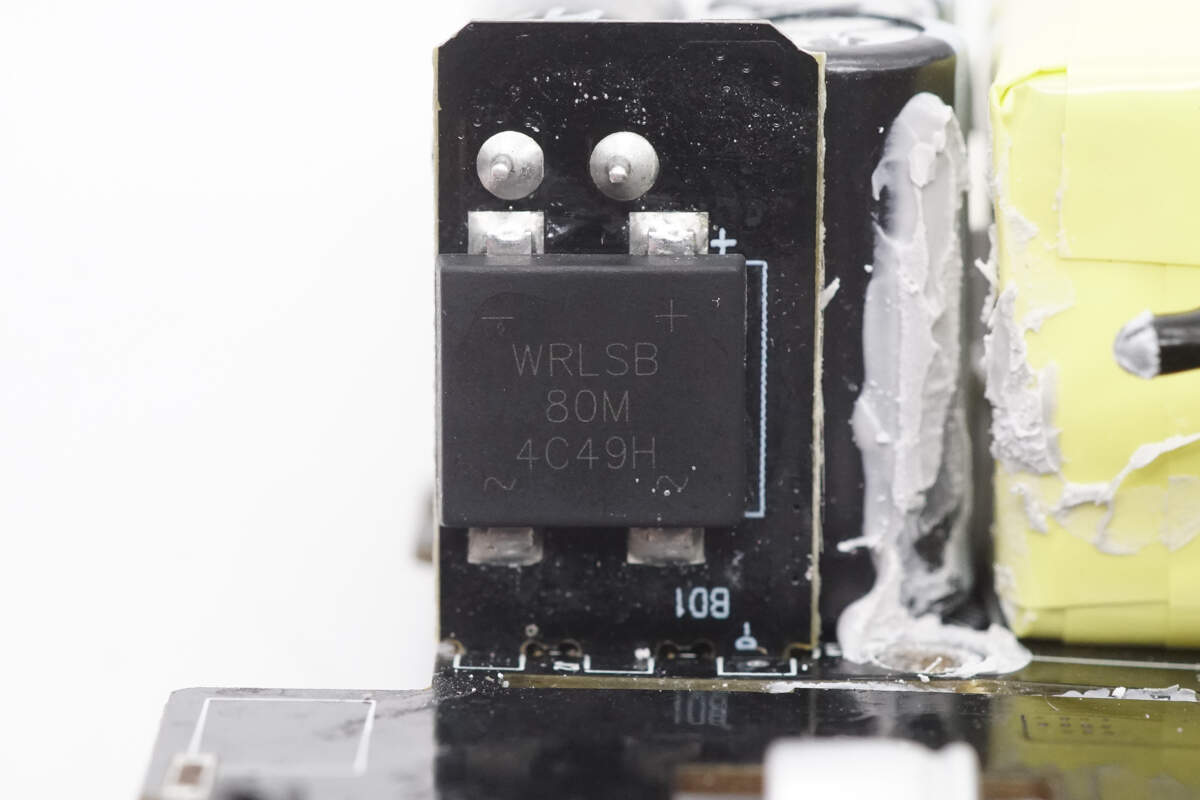

整流桥来自深圳市沃尔德实业有限公司,型号WRLSB80M,这颗软桥通过较软的恢复曲线,比较平滑的关断特性,可以降低二极管结电容达到非常少的谐波振荡产生的效果。选用的LSB封装,拥有良好的散热特性,帮助中大瓦数适配器提升可靠性,单颗可做60W+。

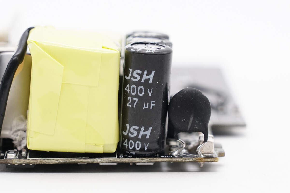

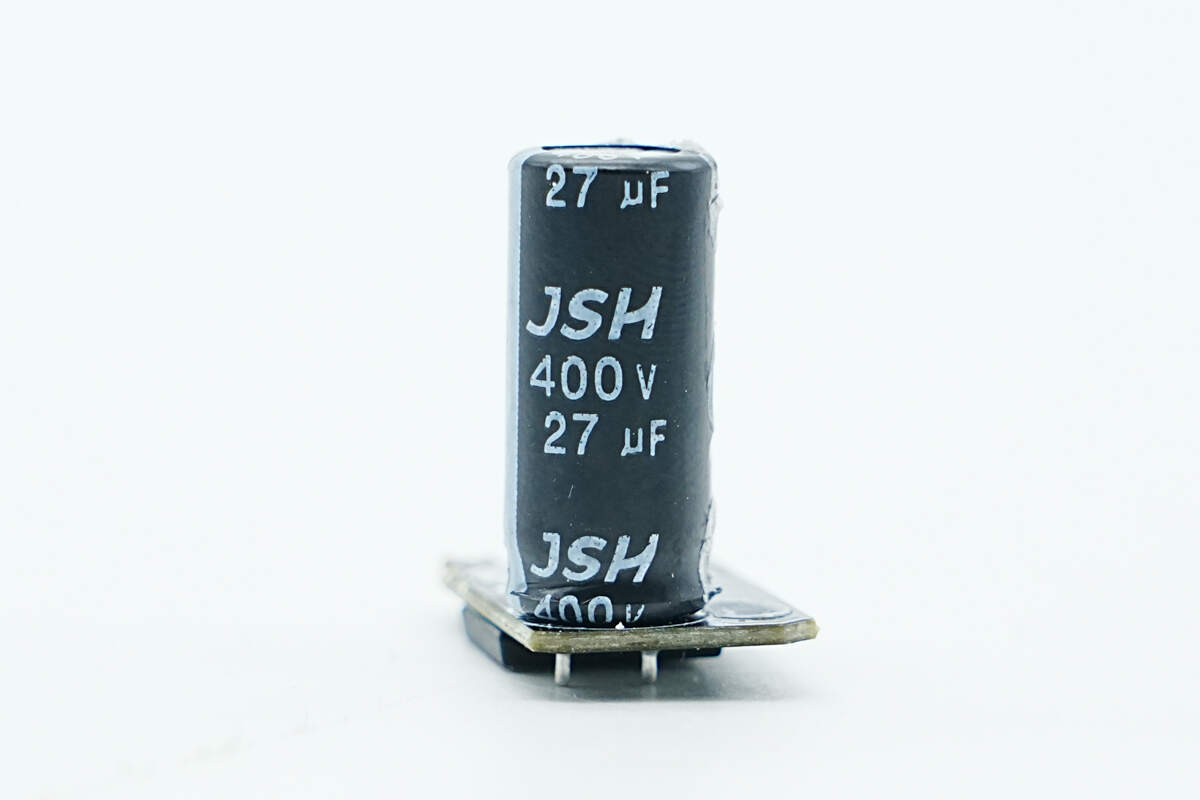

小板另一面的高压滤波电解电容来自万京源,规格为400V27μF。

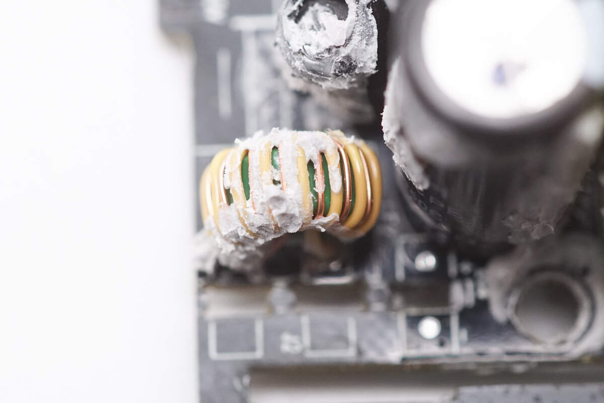

工字滤波电感外套热缩管绝缘保护。

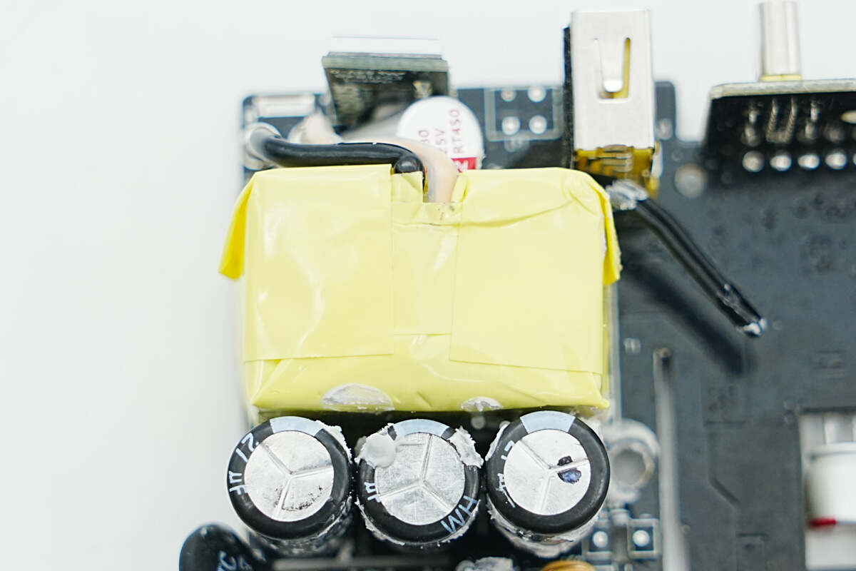

另外主板上三颗高压滤波电解电容也是来自万京源,规格也都是400V27μF。

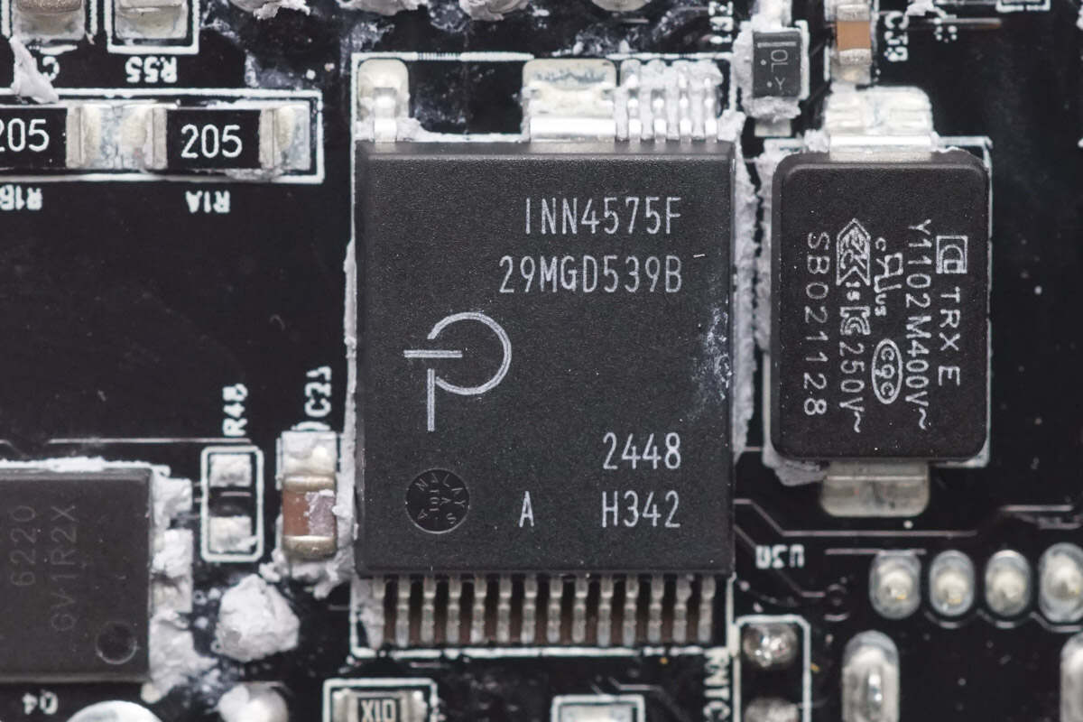

开关电源主控芯片采用PI INN4575F,为InnoSwitch4-Pro系列电源芯片,芯片以准谐振模式运行,内部集成PWM控制器,氮化镓开关管,同步整流控制器,集成度非常高。芯片具有I2C接口,可实现精确的恒压,恒流和恒功率控制,支持动态调节输出电压和输出电流。
变压器特写。

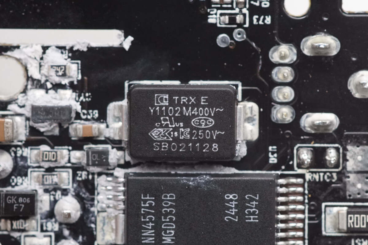

贴片Y电容来自四川特锐祥科技股份有限公司,具有体积小、重量轻等特色,非常适合应用于氮化镓快充这类高密度电源产品中。料号为TMY1102M
充电头网了解到,特锐祥贴片Y电容除了被倍思高通QC5认证100W氮化镓快充麦多多100W氮化镓OPPO 65W超级闪充氮化镓充电器联想90W氮化镓快充倍思120W氮化镓+碳化硅PD快充充电器等数十款大功率充电器使用外,也可应用于海陆通第一卫贝尔金等品牌20W迷你快充上,性能获得客户一致认可

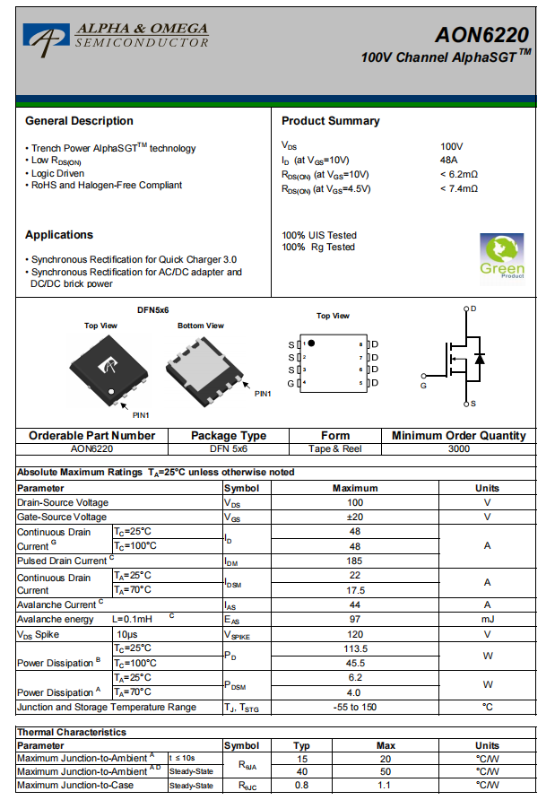

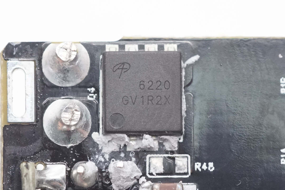

同步整流管来自AOS万国半导体,型号为AON6220,NMOS,耐压100V,导阻5.1mΩ,采用DFN5*6封装。
万国半导体AON6220资料信息。

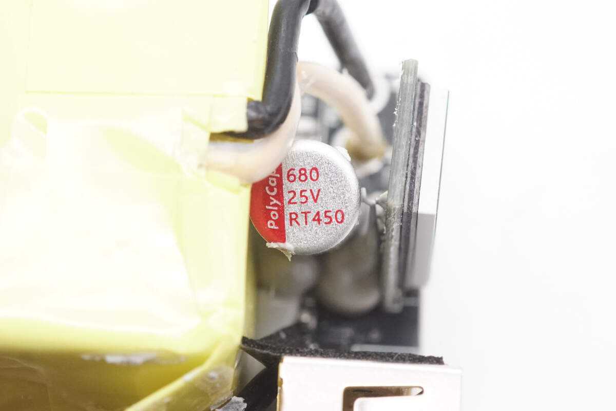

输出滤波固态电容来自PolyCap柏瑞凯,规格为25V680μF。

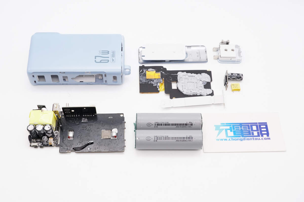

最后附上倍思67W超能充数显移动电源的核心器件清单,方便大家查阅。
倍思67W超能充数显移动电源拥有星云紫、星际黑、星海蓝三种配色可选,在拥有10000mAh容量保证日常外出续航的同时,做得很是小巧精美,自带25cm长USB-C线还能当提绳使用。此外接口支持QC3.0、FCP、SCP、AFC、PD3.0、PPS等快充协议,可以很好兼容苹果、小米、三星、华为等大品牌的设备。
充电头网通过拆解了解到,这款移动电源采用了英集芯IP5389H SOC方案,芯片功能十分丰富,为倍思这款移动电源在接口配置、性能以及数显功能方面的设计通过强力支持,高集成度也能简化电路降低设计难度。
充电器电路采用了PI INN4575F主控搭配万国半导体AON6220同步整流管的电源方案,采用万京源和柏瑞凯品牌电容进行滤波。此外内部模块结构设计得十分牢固,散热和绝缘措施做得也很到位。
