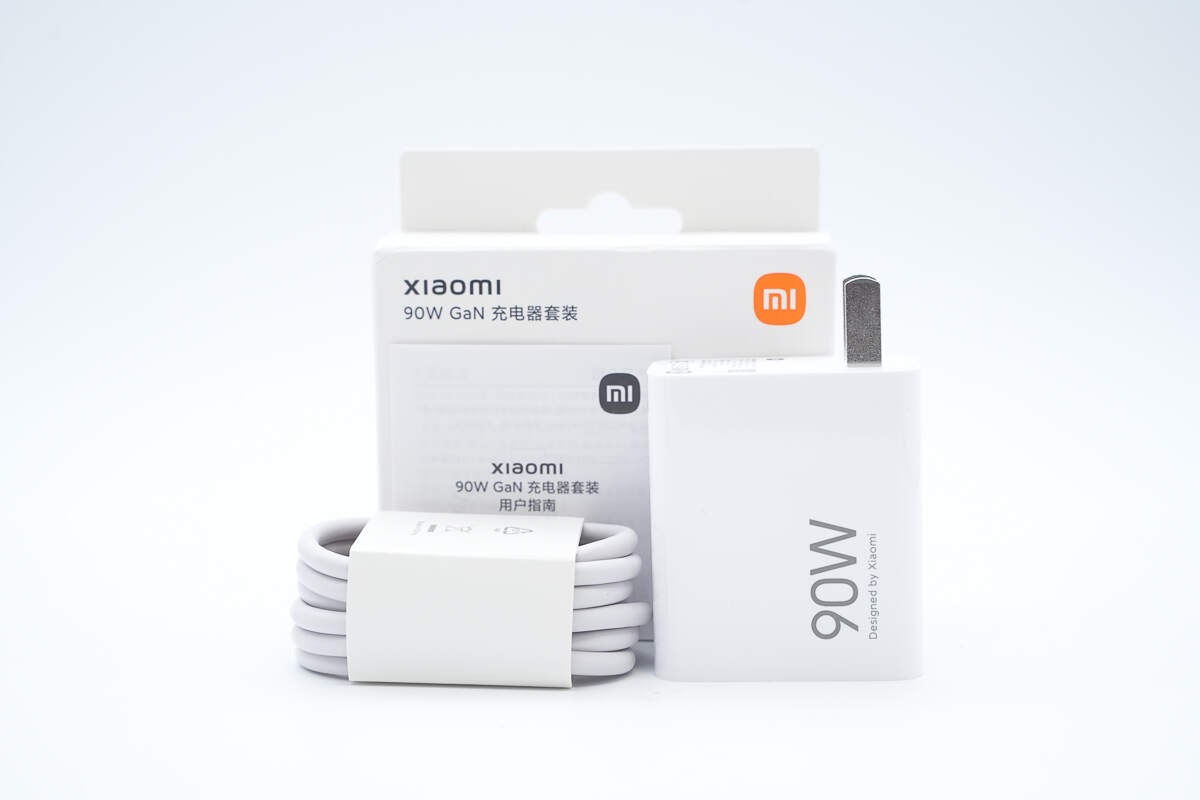

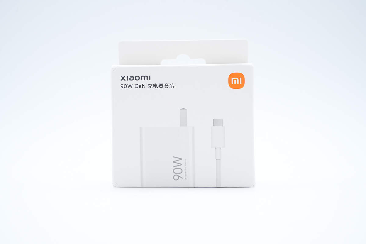

包装盒正面印有小米品牌logo、产品名称以及套装外观图。

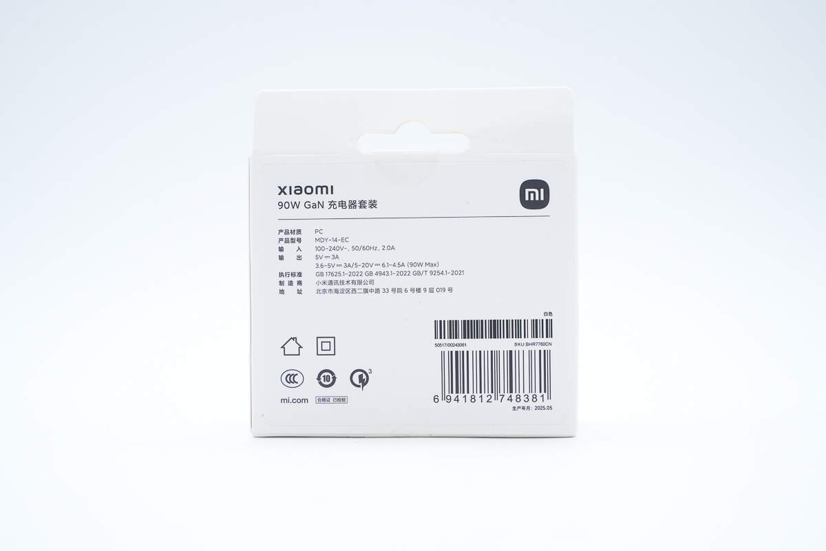

背面贴有产品信息贴纸。
贴纸上产品参数特写,下面到充电器实物展示环节再介绍。
包装内含充电器、数据线以及使用说明书。

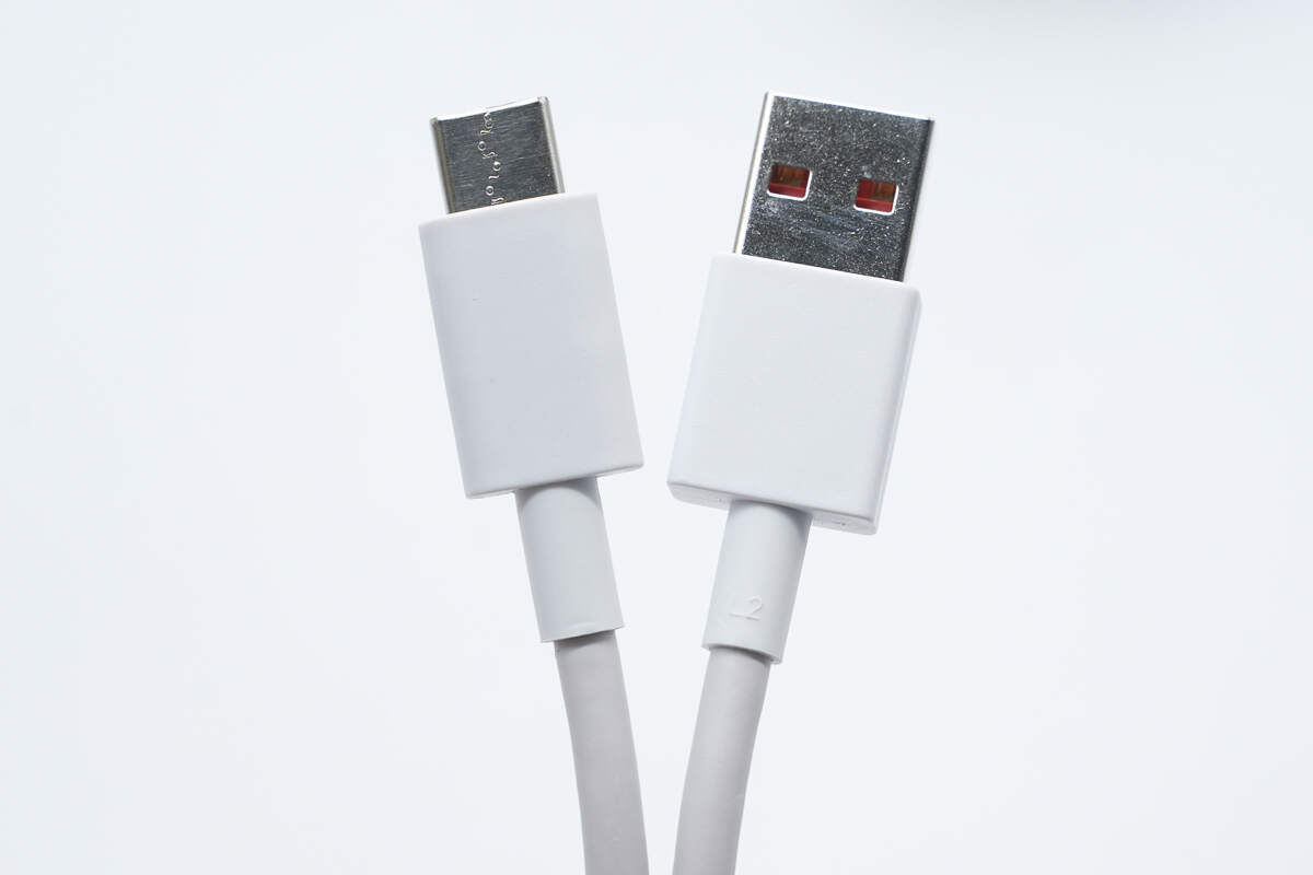

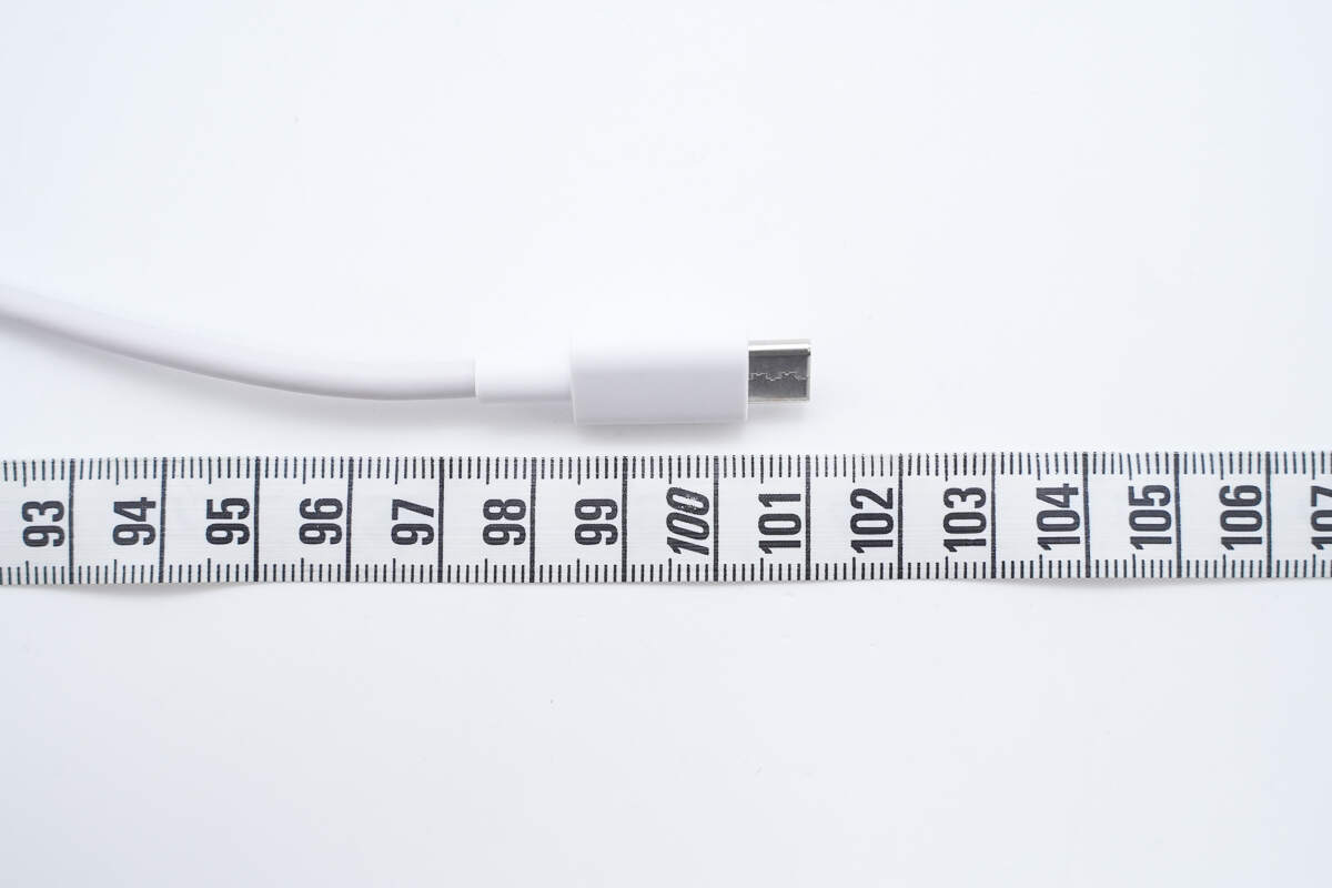

附带数据线为USB-A to USB-C类型,经典的小米魔改快充数据线,端子外壳磨砂方便插拔,末端设计网尾抗弯折。
测得数据线长度约为101cm。

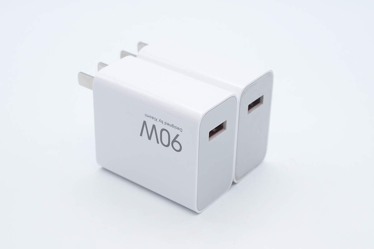

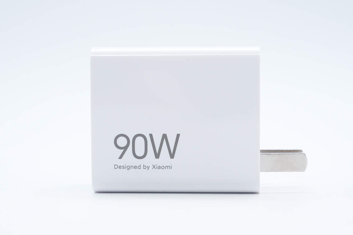

小米15 Pro标配的90W氮化镓快充充电器外观设计上没有大的变化,机身经典PC阻燃材质白色外壳,同时表面高光亮面处理。
机身正面一贯设计,印有充电器最大功率90W以及Designed by Xiaomi。

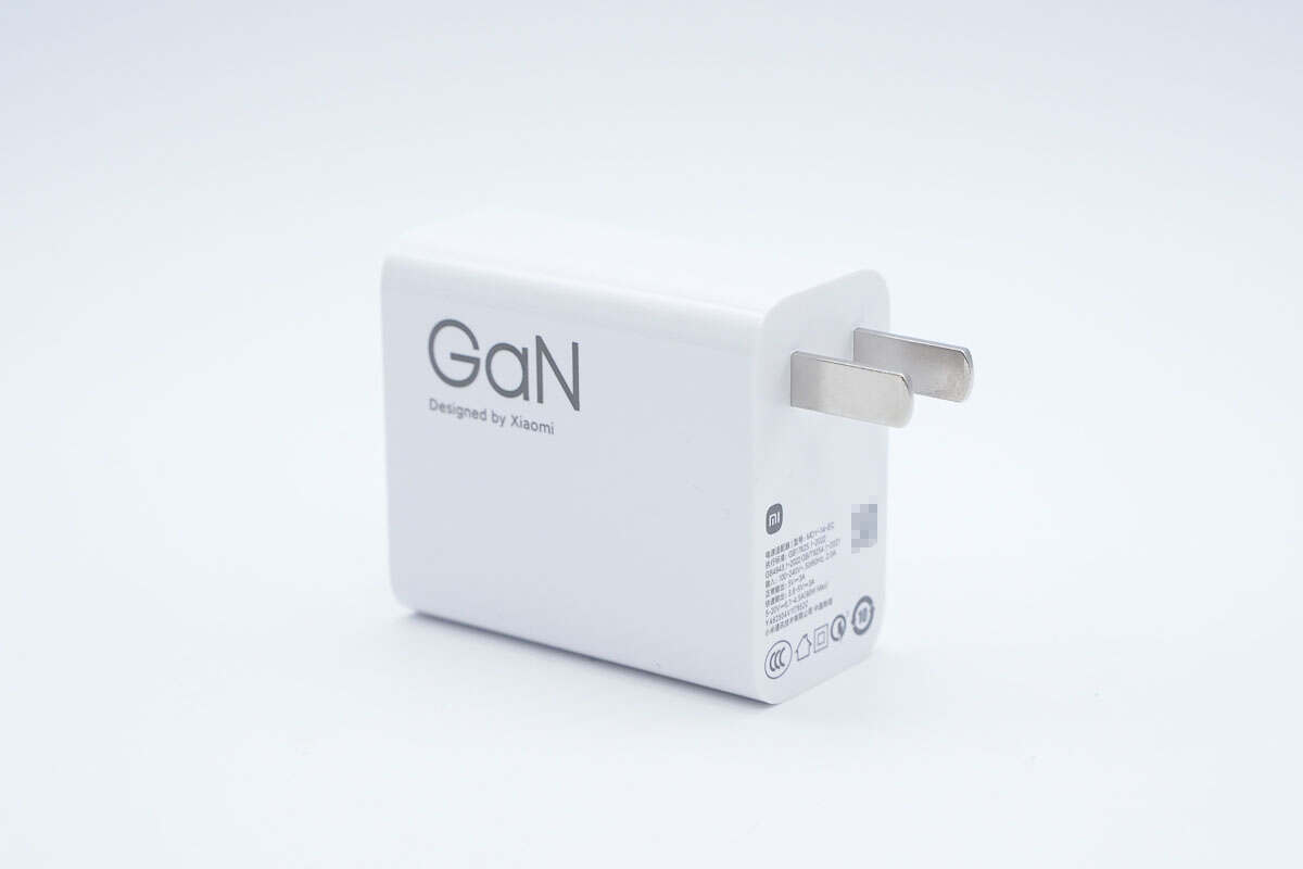

另一面印有GaN和Designed by Xiaomi,可以让人直观了解到这是一款氮化镓充电器。

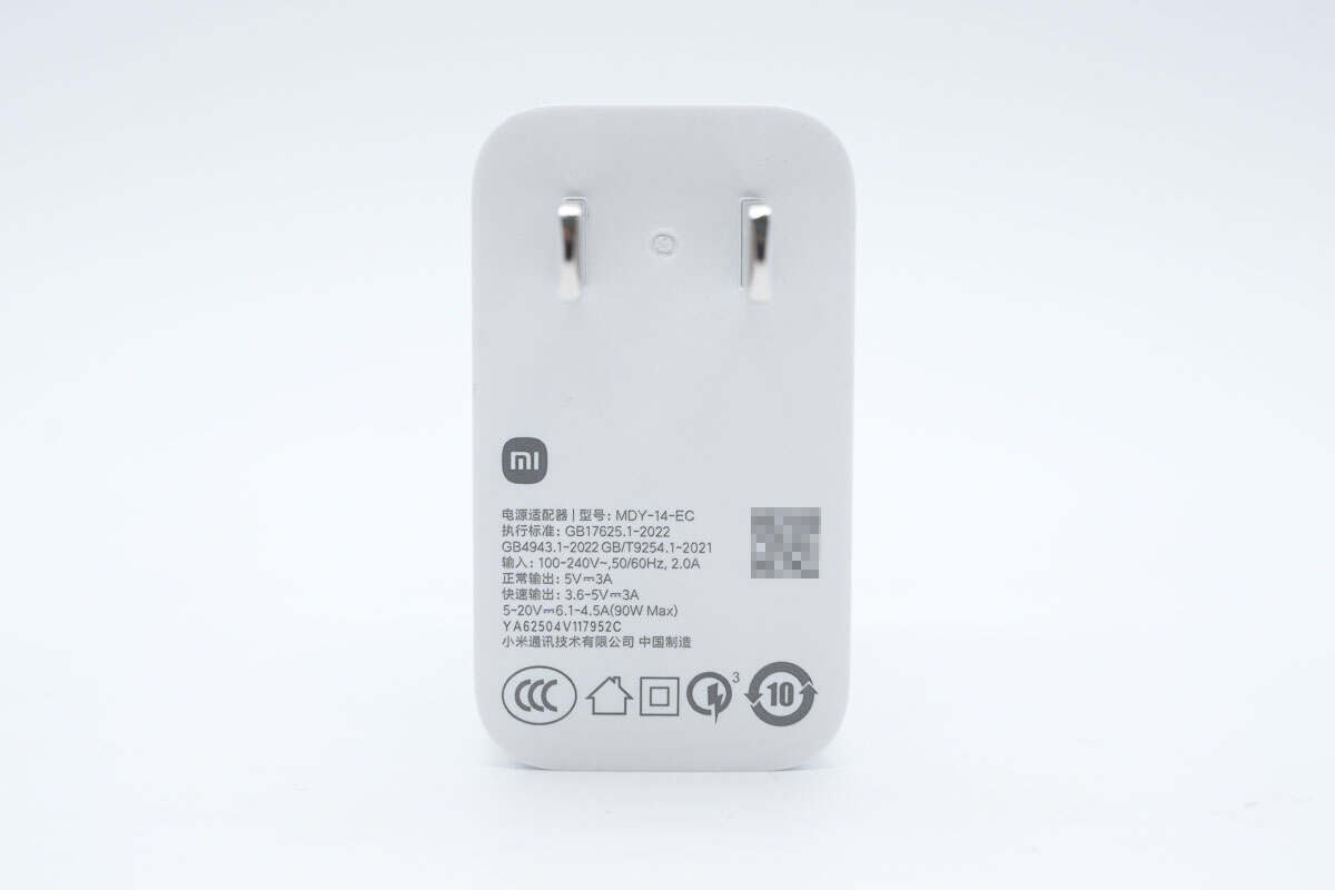

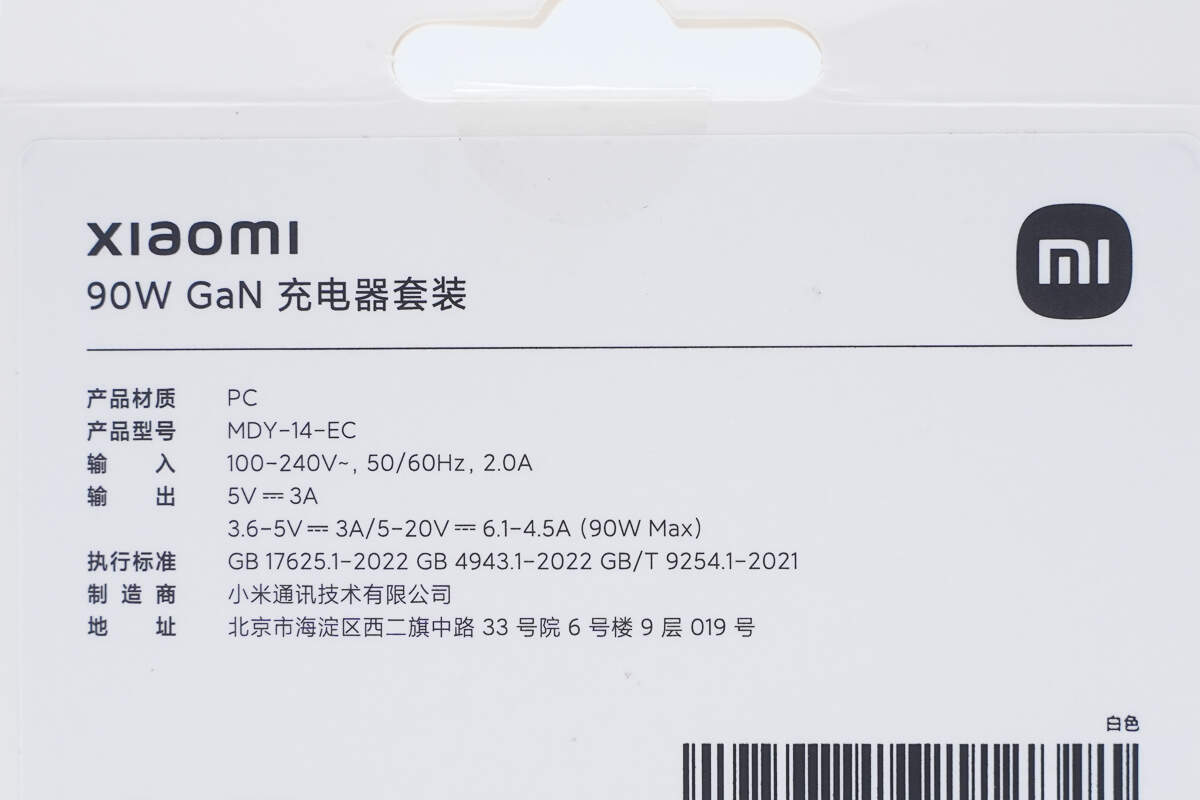

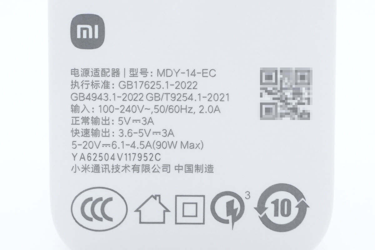

输入端外壳上印有充电器参数。
充电器参数特写
型号:MDY-14-EC
输入:100-240V~50/60Hz 2A
正常输出:5V3A
快速输出:3.6-5V3A、5-20V6.1-4.5A(90W Max)
充电器通过了CCC认证。

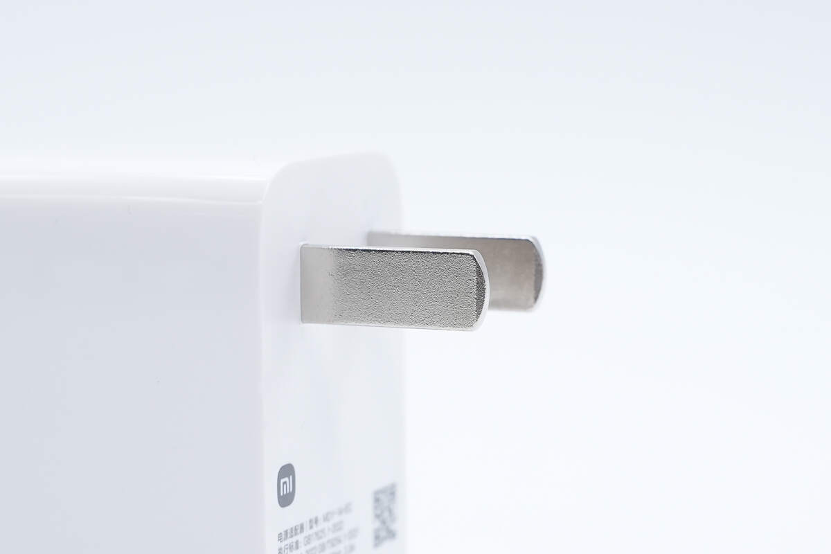

充电器配备固定国标插脚,靠一侧布局方便用户插拔使用。

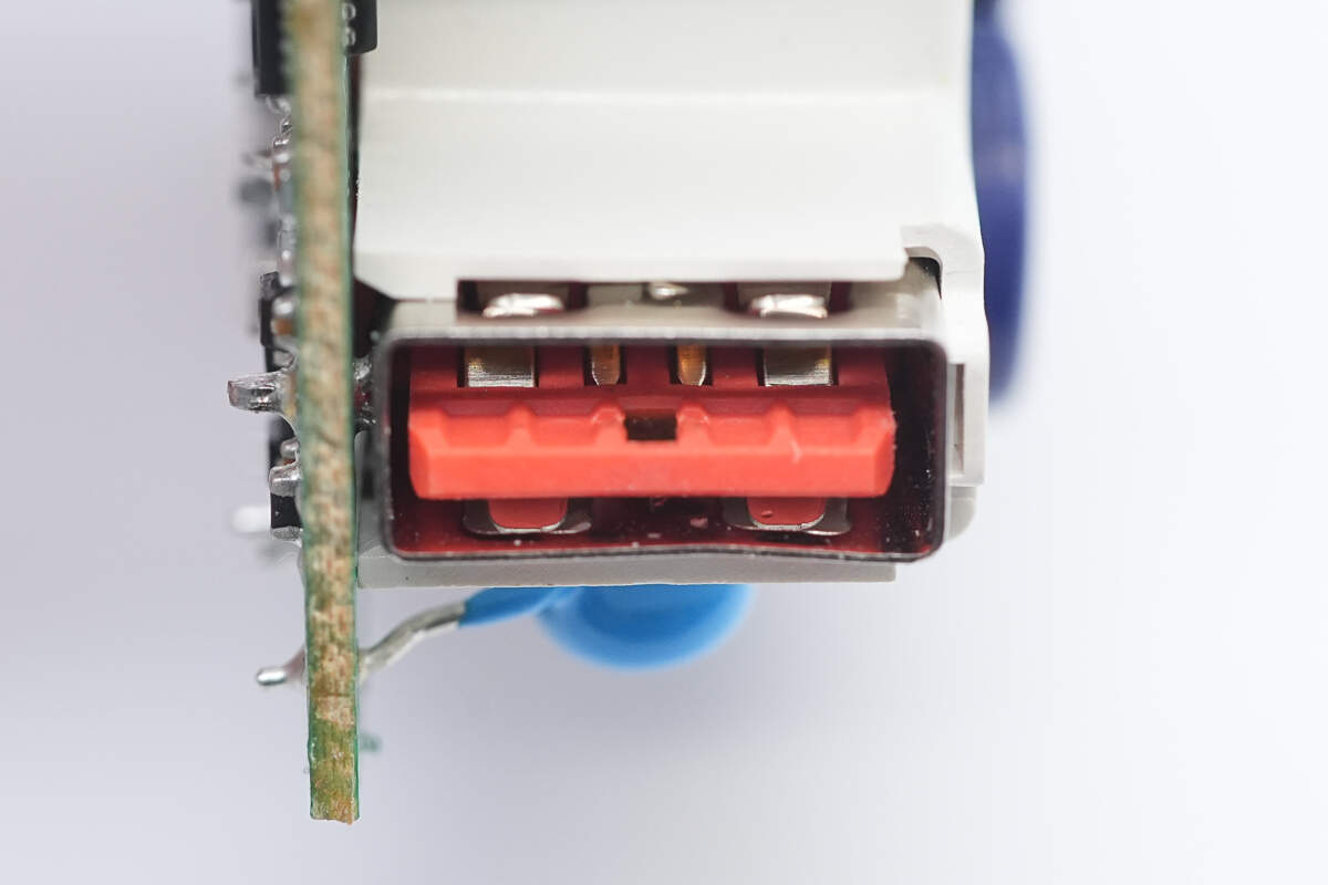

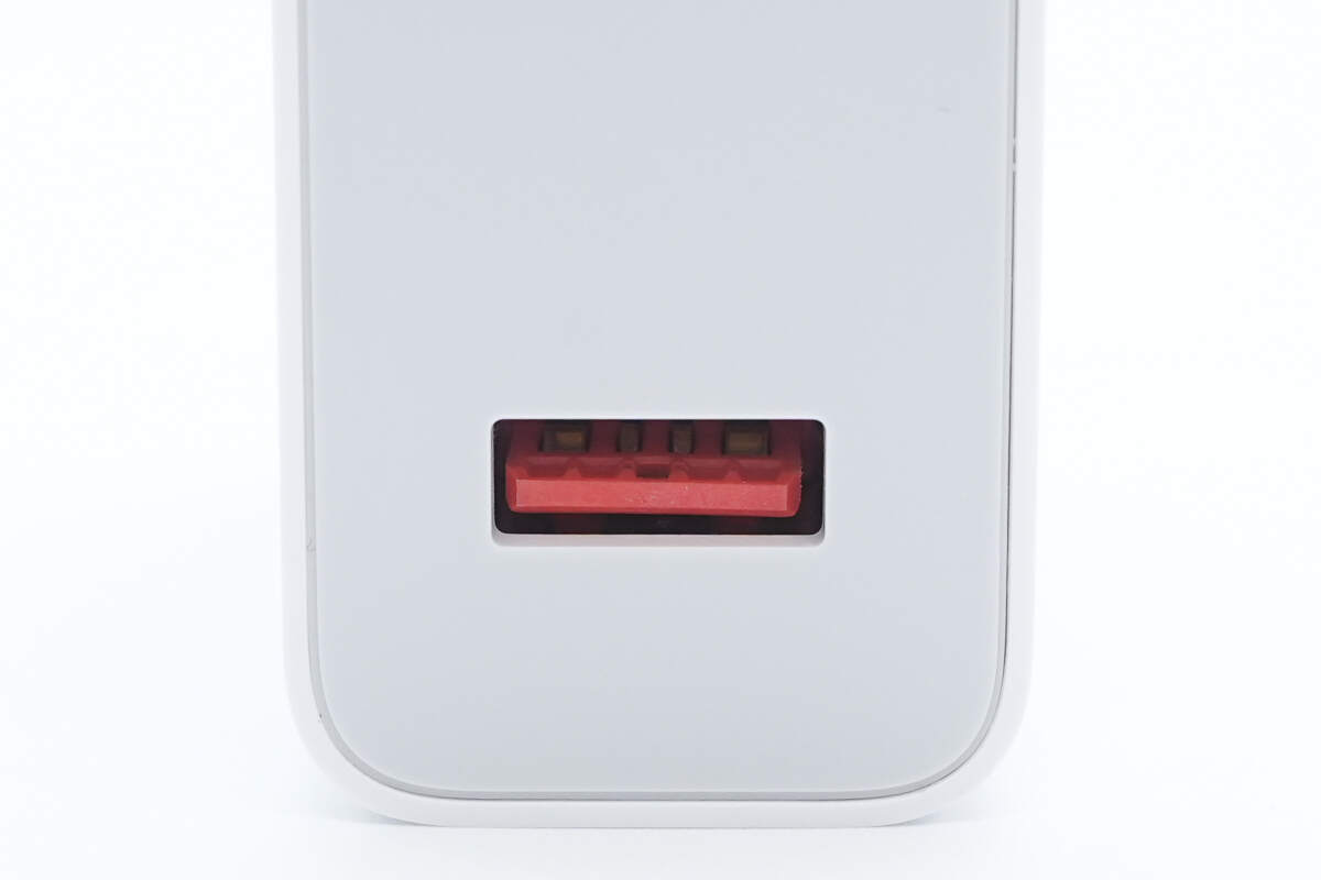

作为小米系手机的标配充电器,输出依旧采用定制USB-A口,胶芯经典橘红色配色。
舌片前端设有特殊触点,搭配原装数据线,可实现65W PD快充输出,也能满足笔电等设备快充。

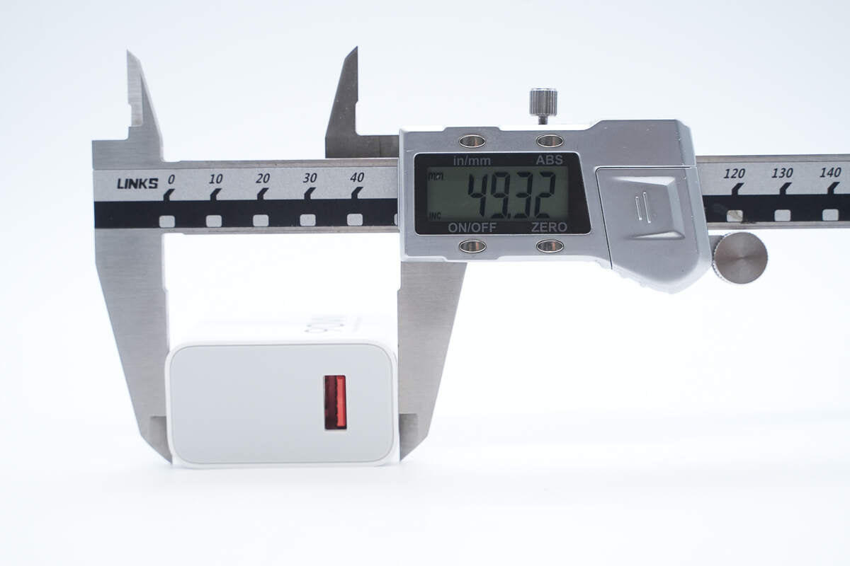

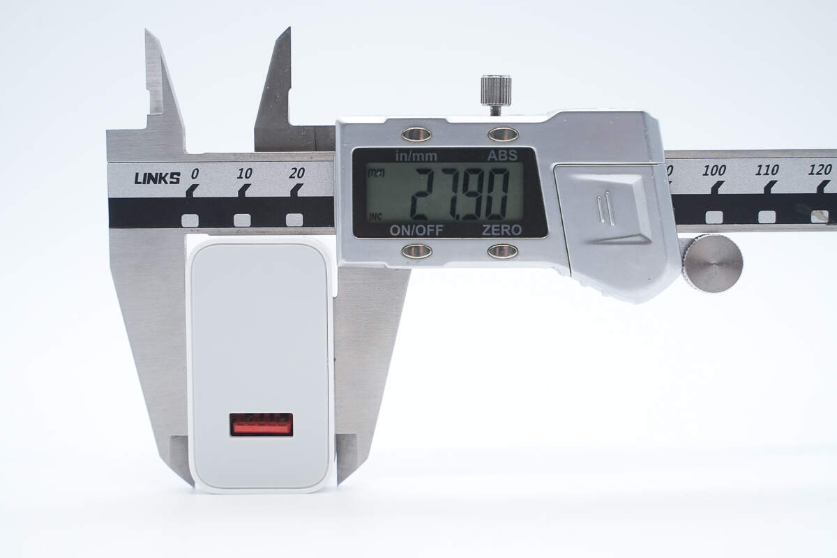

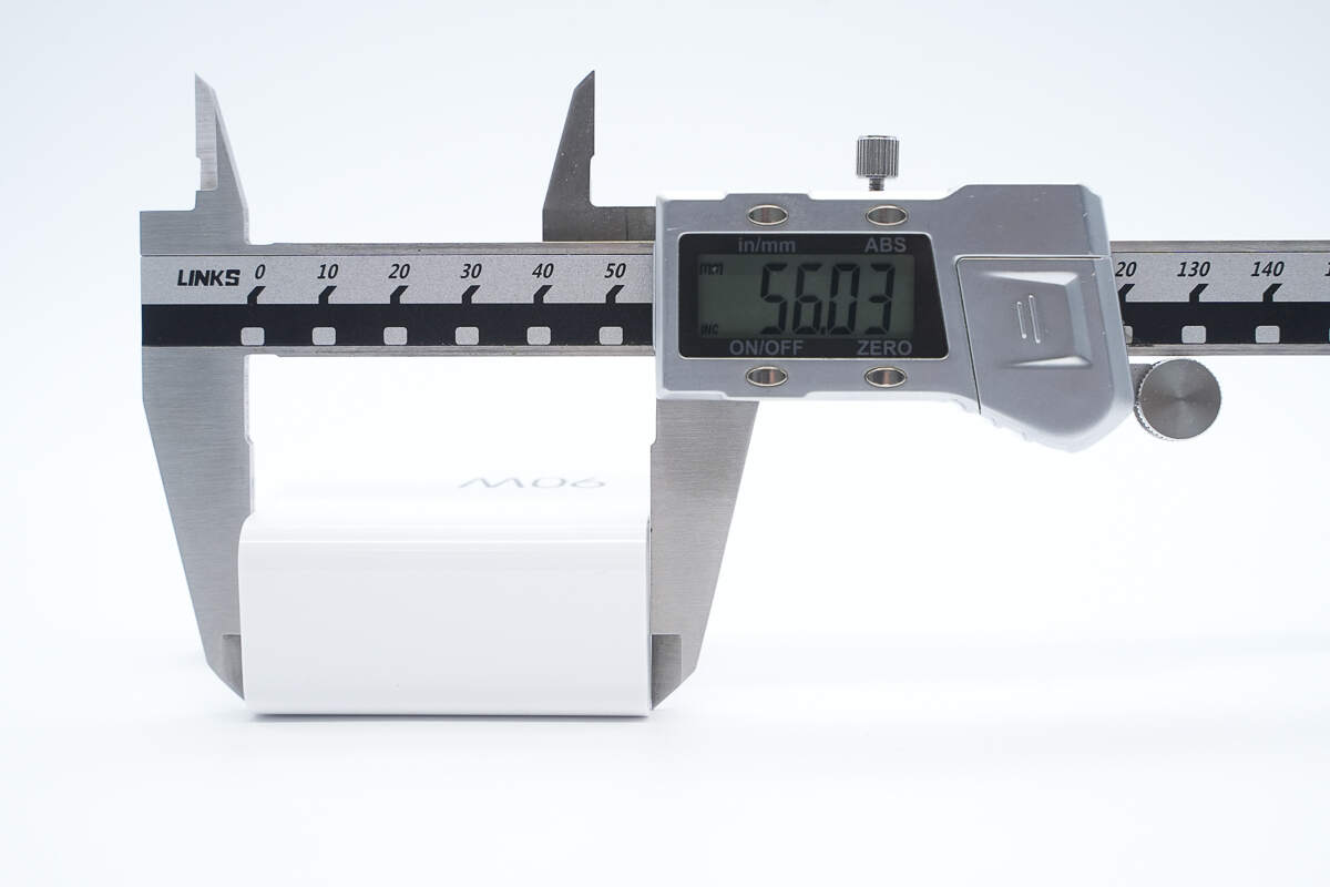

测得充电器机身长度为56.03mm。
宽度为49.32mm。
厚度为27.9mm。

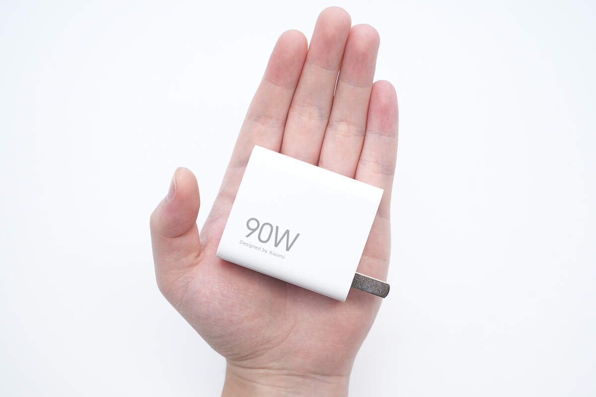

和自家上一代手机90W快充对比,大小没有变化。
充电器拿在手上的大小直观感受。

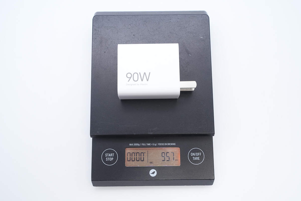

另外测得充电器净重约为96g。

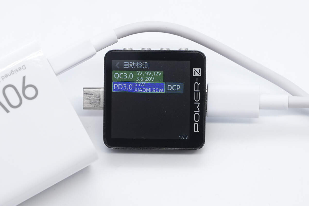

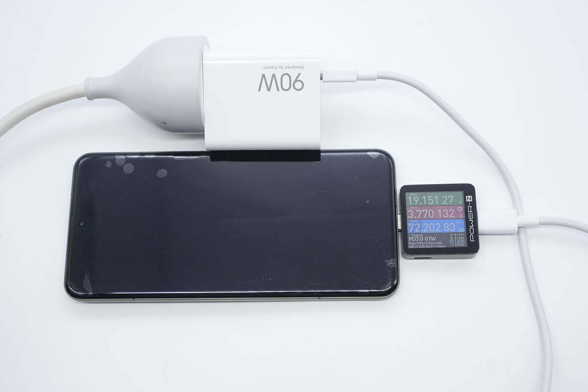

使用ChargerLAB POWER-Z KM003C测得充电器支持QC3.0、PD3.0、DCP充电协议,以及小米90W私有快充协议。
此外PDO报文显示USB-A口还具备PD3.0快充的5V3A、9V3A、15V3A、20V3.25A四组固定电压档位,以及小米3.6-11V6.1A、3.6-20V4A、3.6-20V4.5A三组私有电压档位。

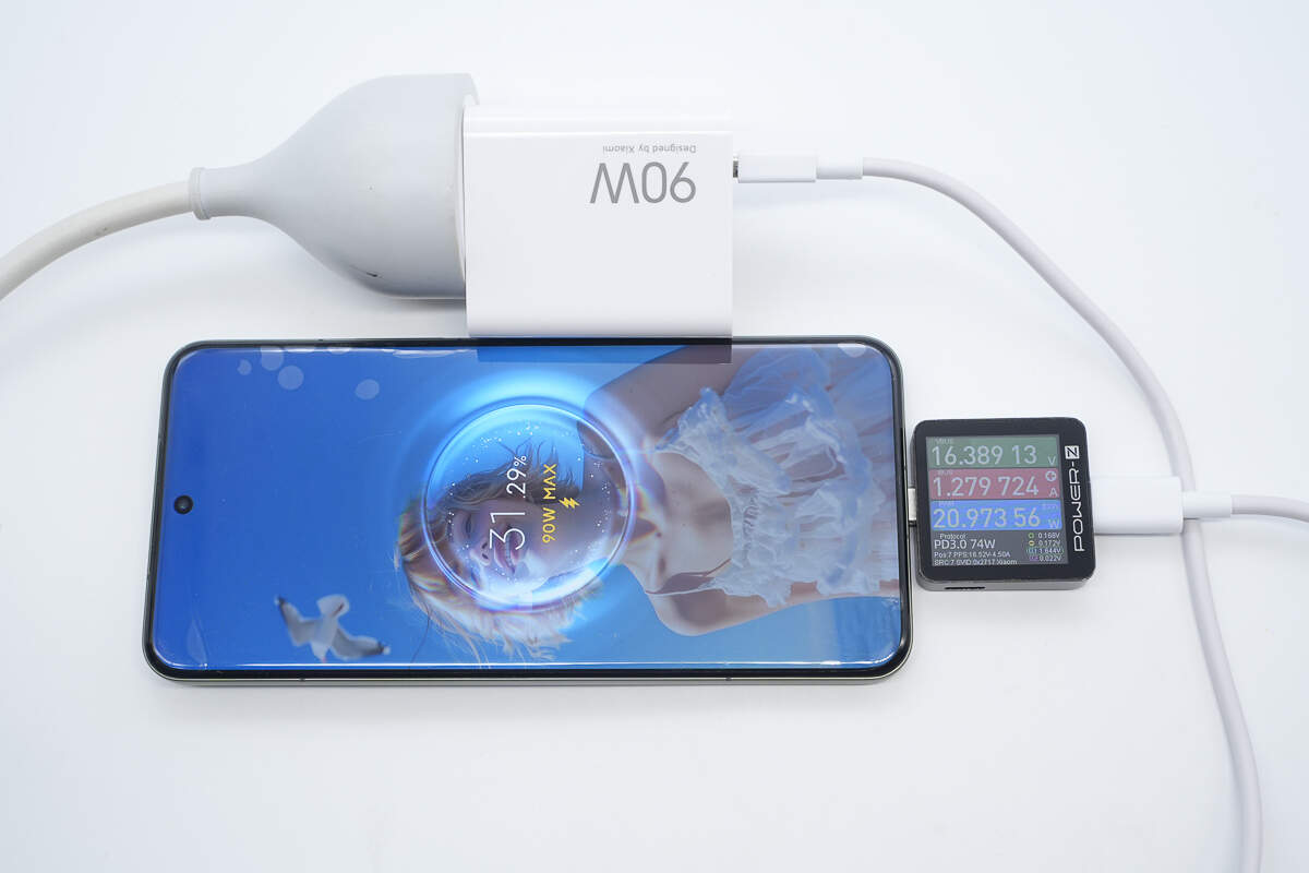

使用充电器给小米15 Pro充电,成功开启90W澎湃秒充。
当充电功率爬升到稳定状态,测得功率约为72.2W。

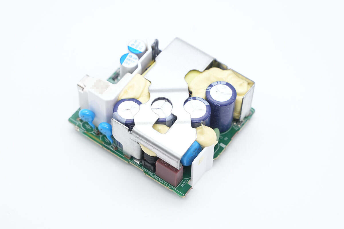

通过切割输出端外壳取出PCBA模块。
充电器输入端插脚和PCBA模块为接触式通电设计,插脚和金属弹片压接。

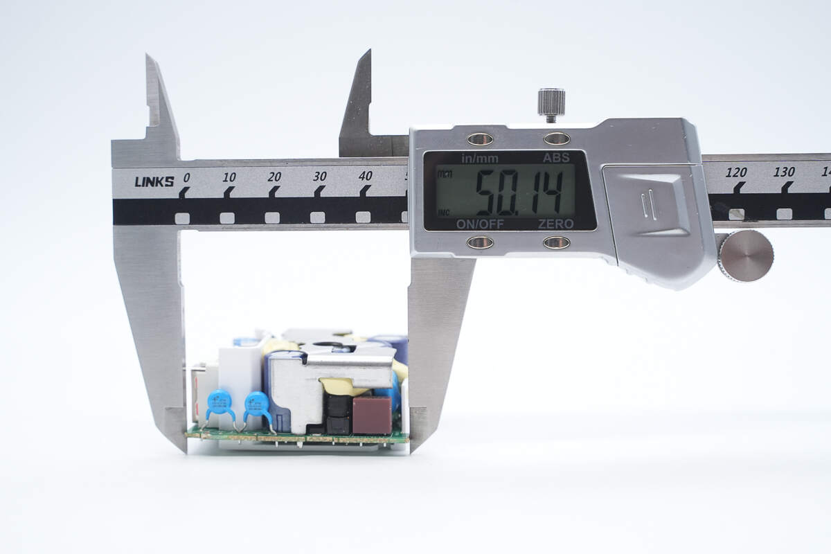

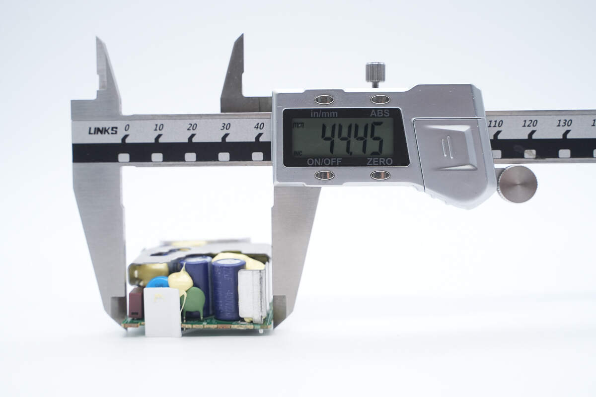

测得PCBA模块长度为50.14mm。
宽度为44.45mm。
厚度为22.65mm。
PCBA模块前端对应延时保险丝区域设有塑料隔板,同时模块顶部以及两侧覆盖金属散热片。
模块初次级间也设有塑料隔板。

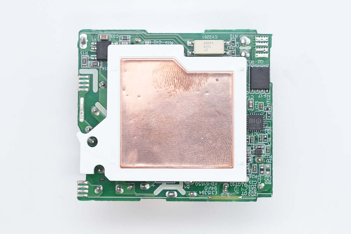

模块背面覆盖塑料板,同时贴有铜箔帮助散热。
将金属散热片以及塑料板拆下,塑料板与正面两道隔板为一体式设计。

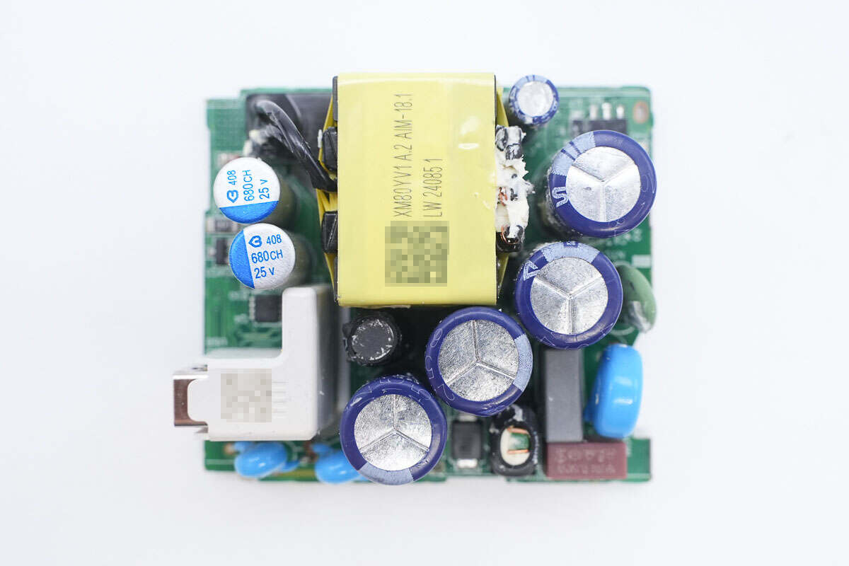

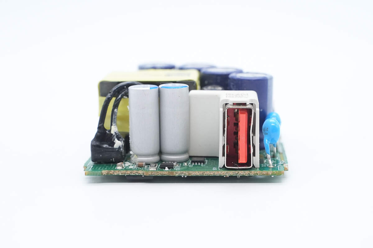

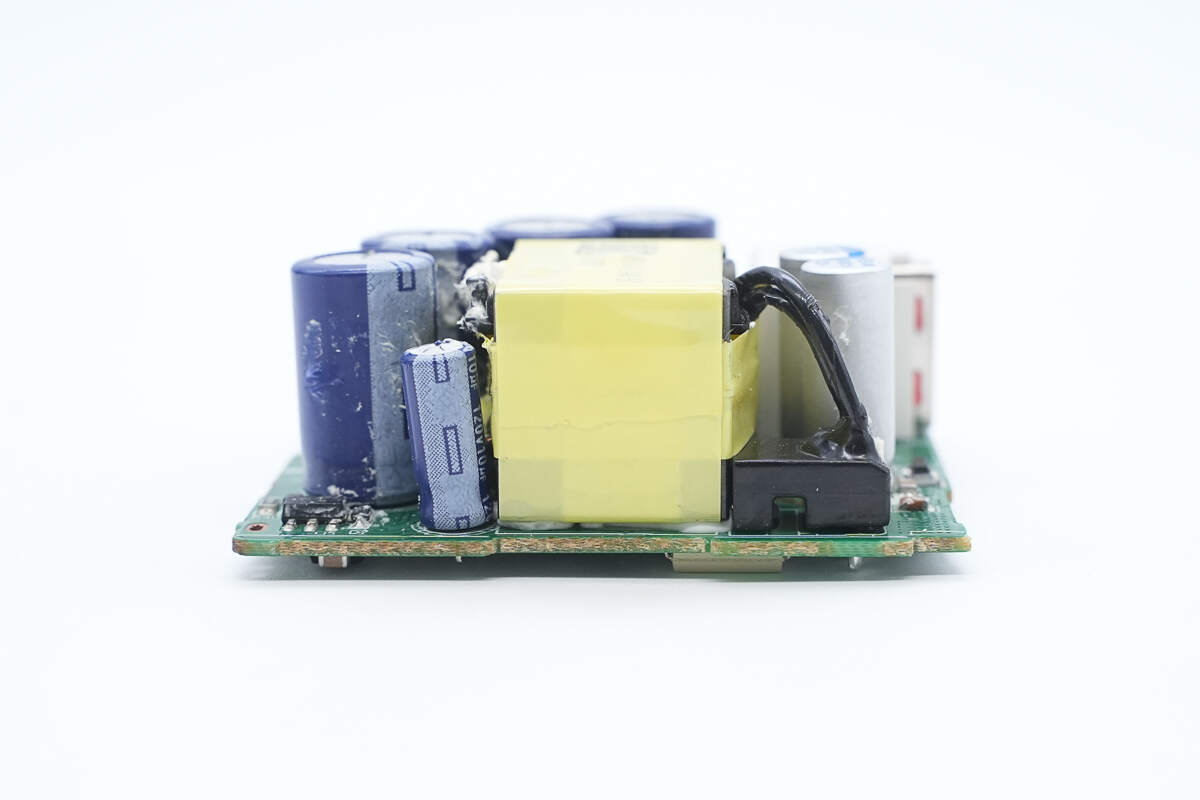

PCBA模块正面一览,保险丝、电容等器件布局较为紧凑,变压器等器件打胶加固,USB-A接口母座外套塑料壳加固绝缘保护。
主板背面设有开关电源初次级控制器、初级开关管、同步整流管、协议芯片等器件。
PCBA模块前端一览,设有延时保险丝、压敏电阻、NTC热敏电阻以及高压滤波电解电容。

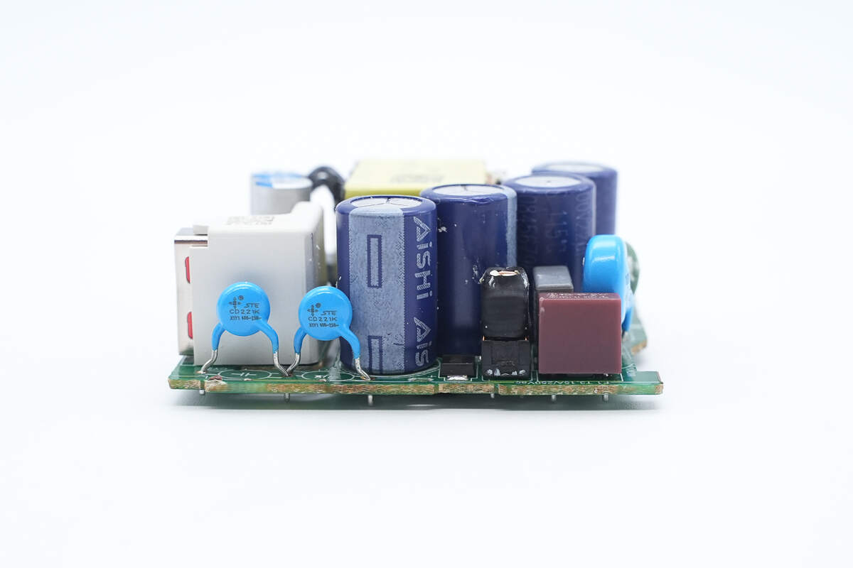

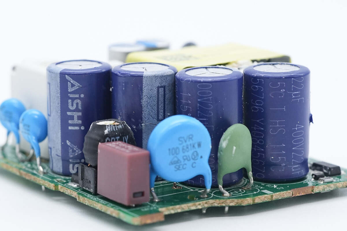

侧边设有安规X2电容、共模电感以及另外两颗高压滤波电解电容等器件。

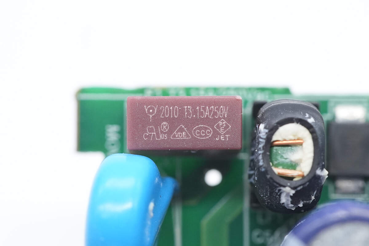

输入端延时保险丝来自华德电子,规格为3.15A 250V。

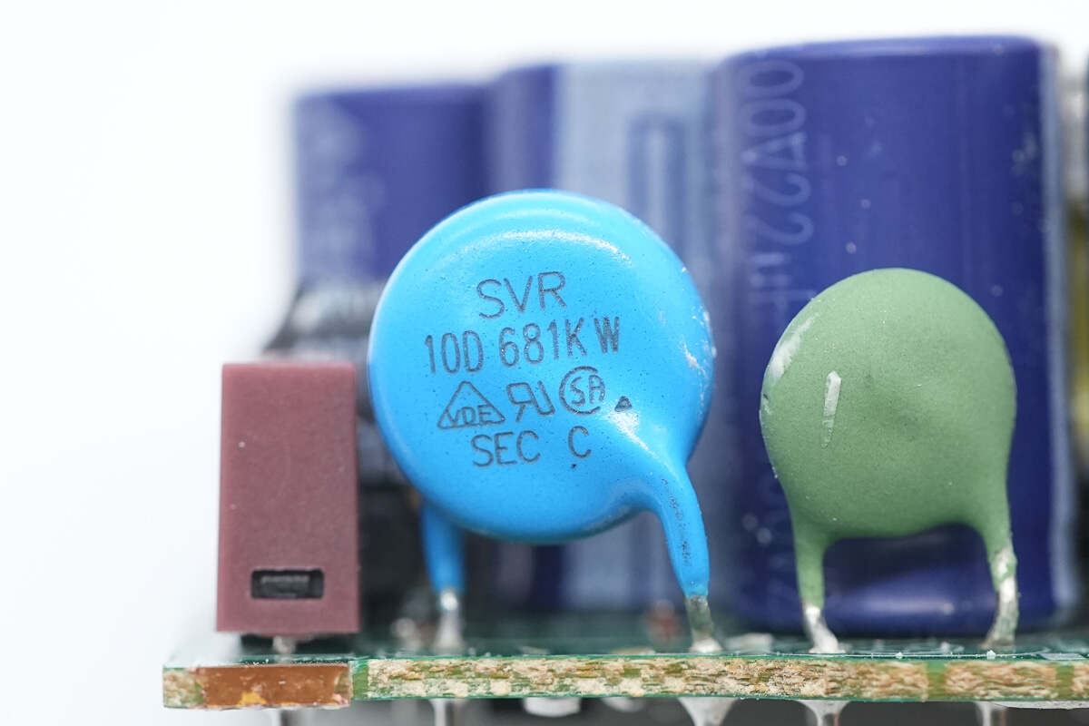

压敏电阻特写,型号为10D681K,用于吸收浪涌过电压。

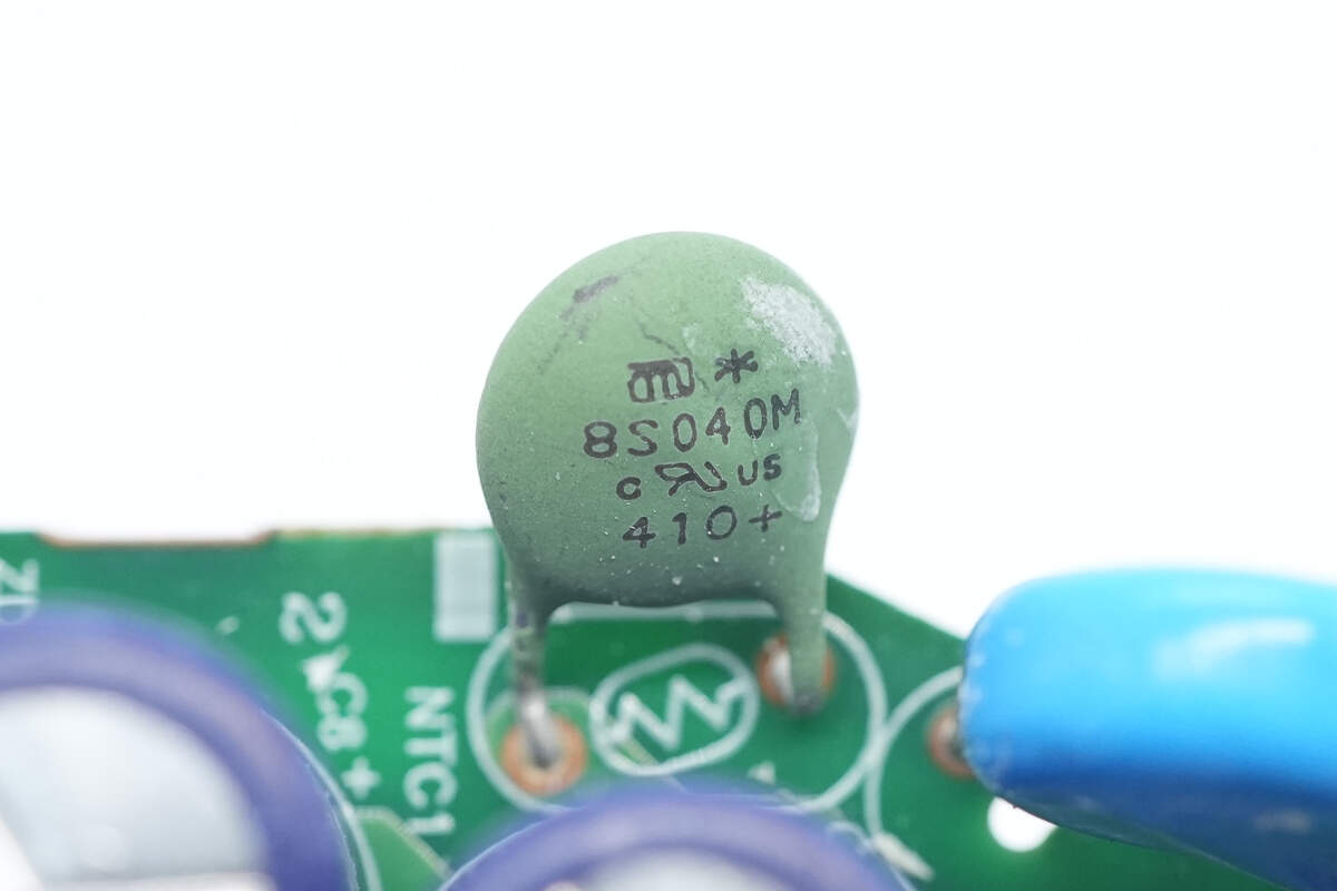

旁边NTC热敏电阻用于抑制充电器插电时的浪涌电流。
安规X2电容来自SEC成功工业,规格为0.1μF。

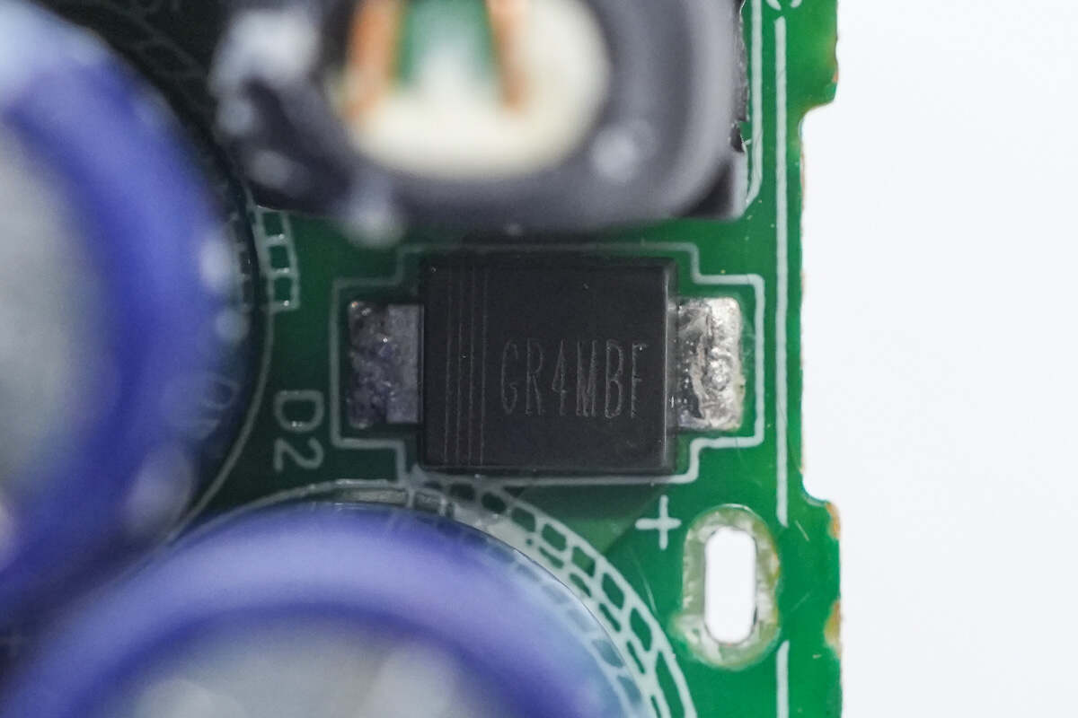

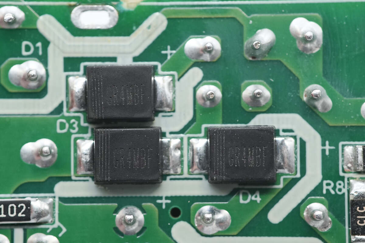

充电器采用四颗二极管组成整流桥进行桥式整流,其中三颗二极管焊接在PCB背面。这样可以合理利用空间,便于做小体积。
一颗设在主板正面共模电感旁,二极管型号GR4MBF,是一颗4A 1000V的快恢复二极管。
四颗高压滤波电解电容来自AiSHi艾华,规格均为400V22μF。

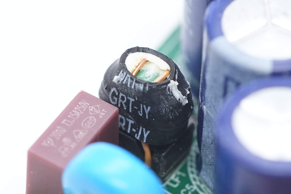

差模电感采用工字磁芯绕制,外套热缩管绝缘。
板子另一侧设有主控芯片供电电容以及变压器。

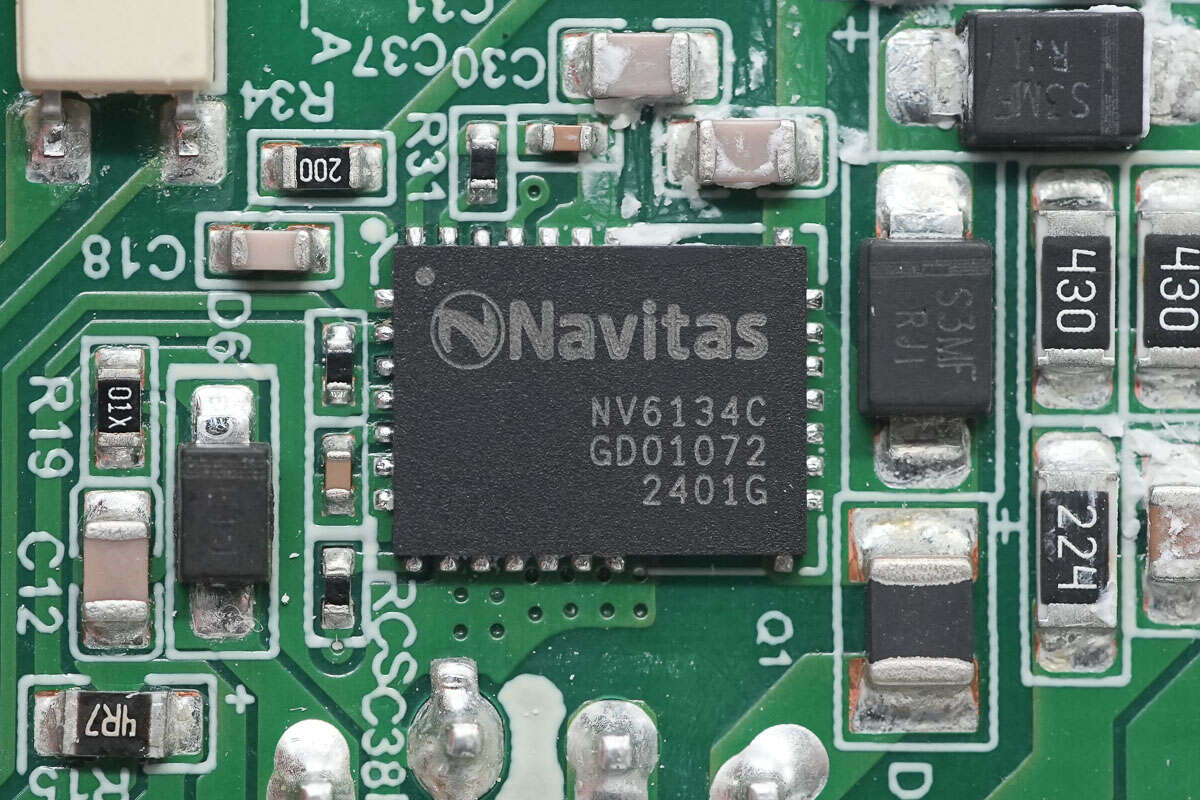

初级开关管采用纳微NV6134C,这是一颗高集成的氮化镓功率芯片,内置驱动器以及高精度无损耗电流采样电路,消除取样电阻的损耗。NV6134C内置260mΩ导通电阻,耐压700V的氮化镓开关管,支持2MHz开关频率,采用6*8mm QFN封装,节省面积。

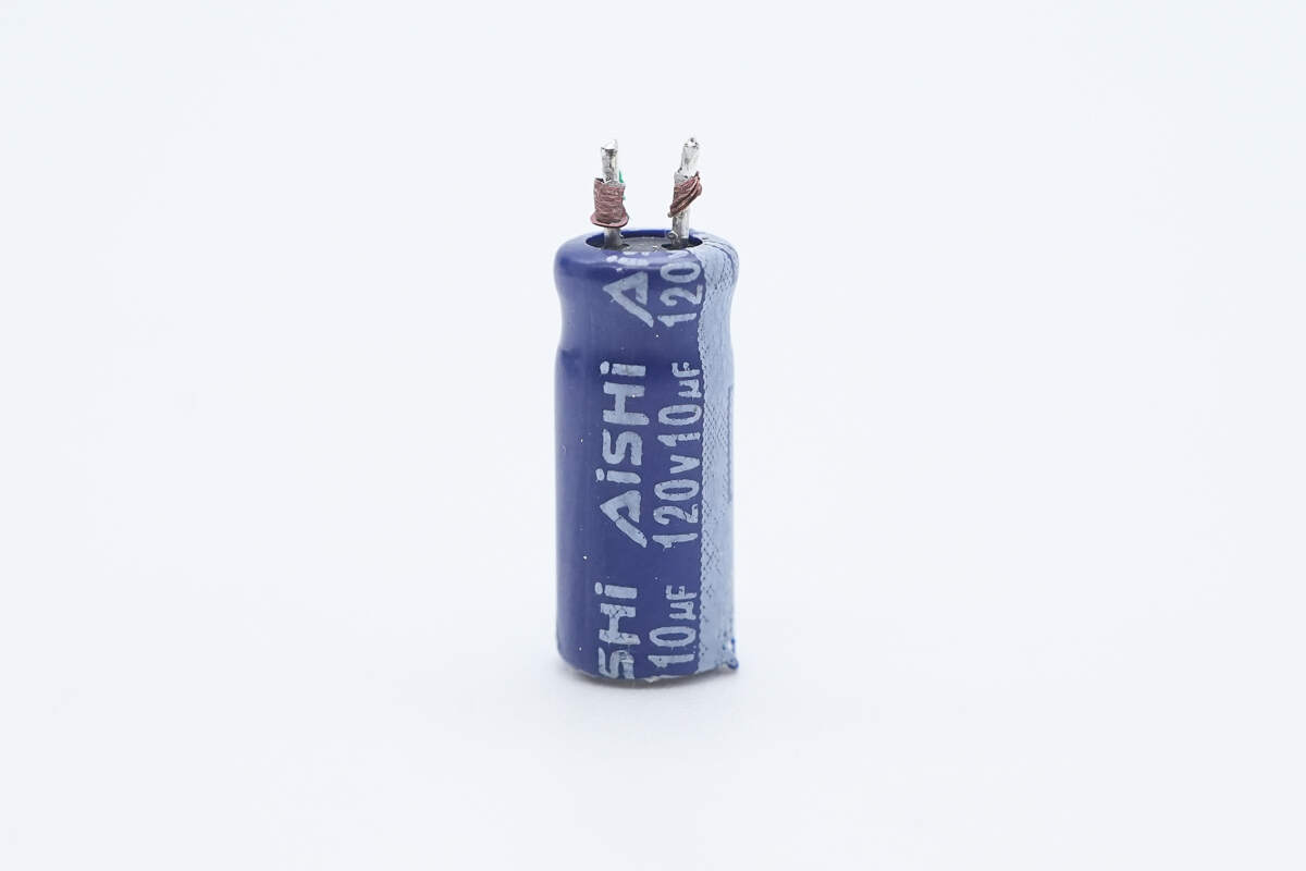

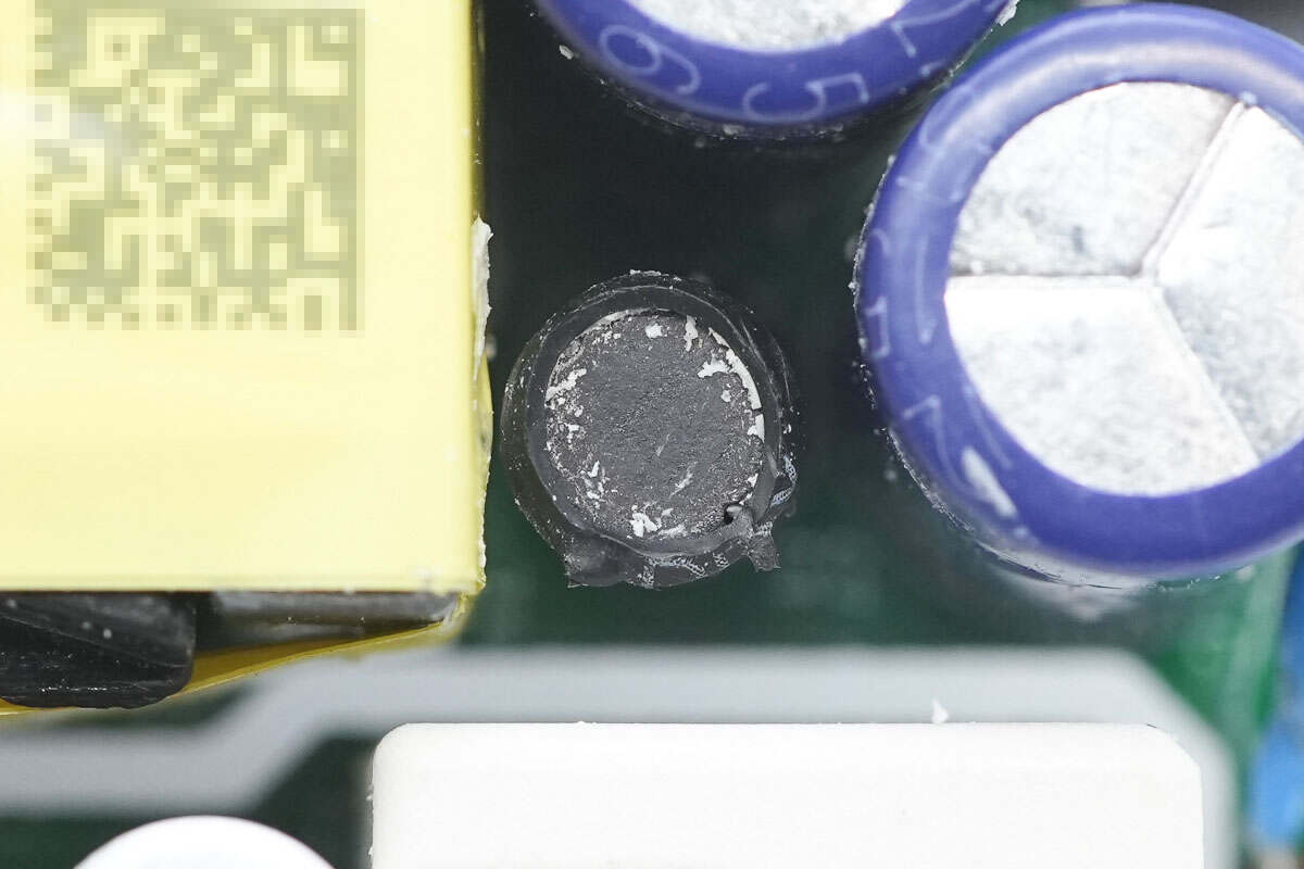

主控芯片供电电容也是来自艾华,规格为120V10μF。

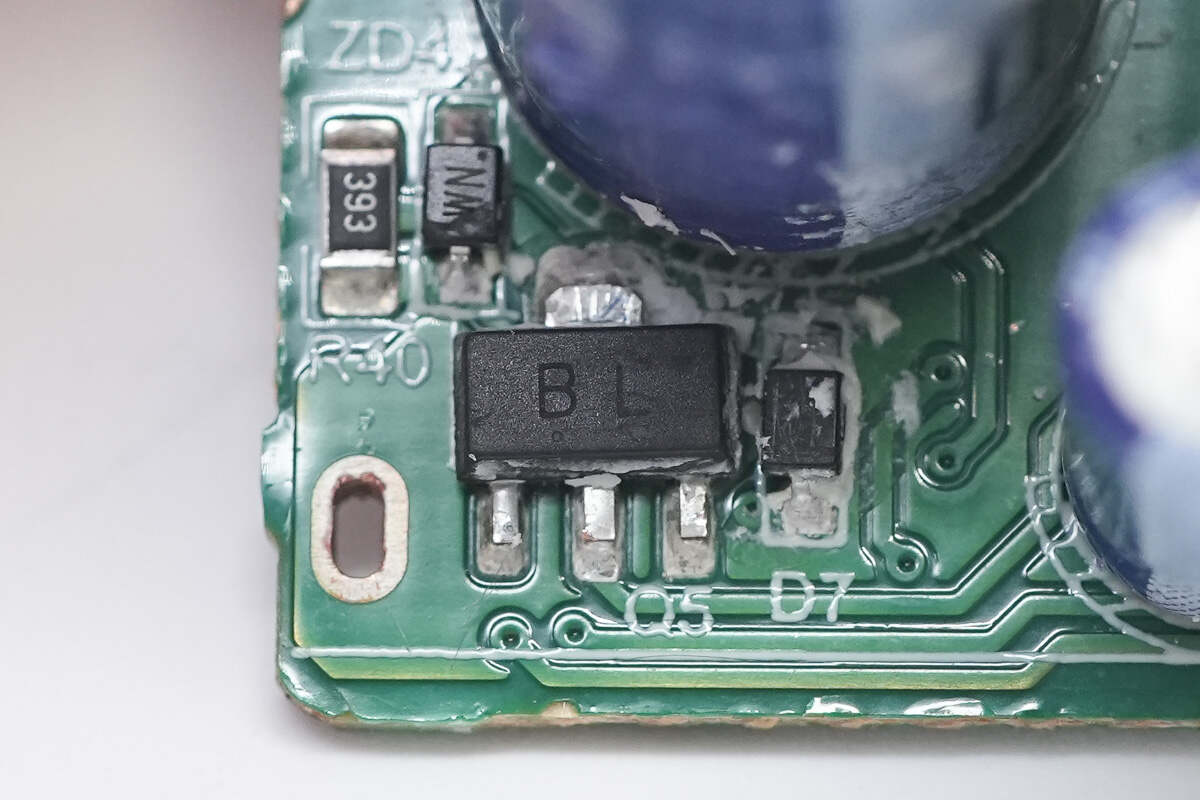

一颗三极管丝印BL,用于供电稳压。

输出端一览,USB-A接口母座两侧设有蓝色Y电容以及输出滤波固态电容,此外还设有一颗VBUS开关管。

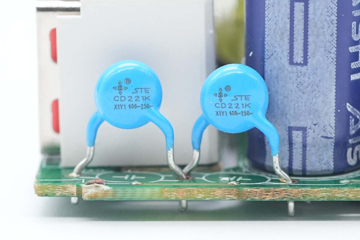

两颗蓝色Y电容来自STE松田电子,两颗220pF电容串联后容量只有110pF,使初次级漏电极低,避免接触时有触电感觉。

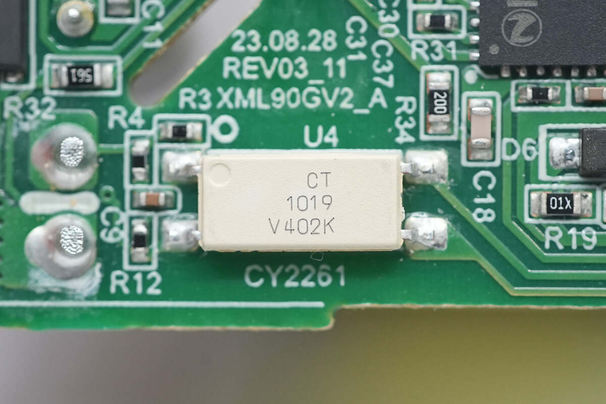

CT 1019光耦用于输出电压反馈调节。

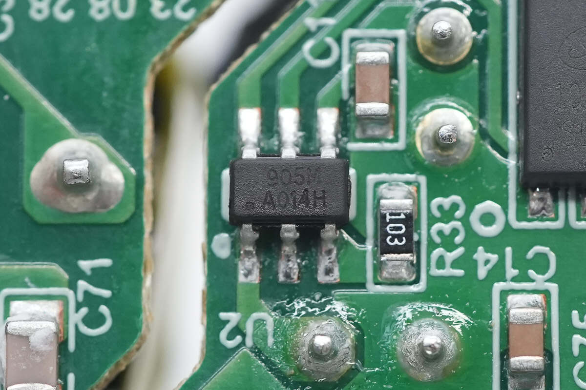

同步整流控制器来自华源智信半导体,型号HY905M,是一颗数字自适应多模式同步整流控制器,支持低侧应用,无需辅助线圈供电。支持DCM、CCM、PFM和QR多种工作模式,供电电压范围为3.2-25V,驱动电压钳位7.4V,具有高电流输出能力,适配多种同步整流管。具有自适应预关闭驱动以加快关闭过渡,采用SOT23-6封装。

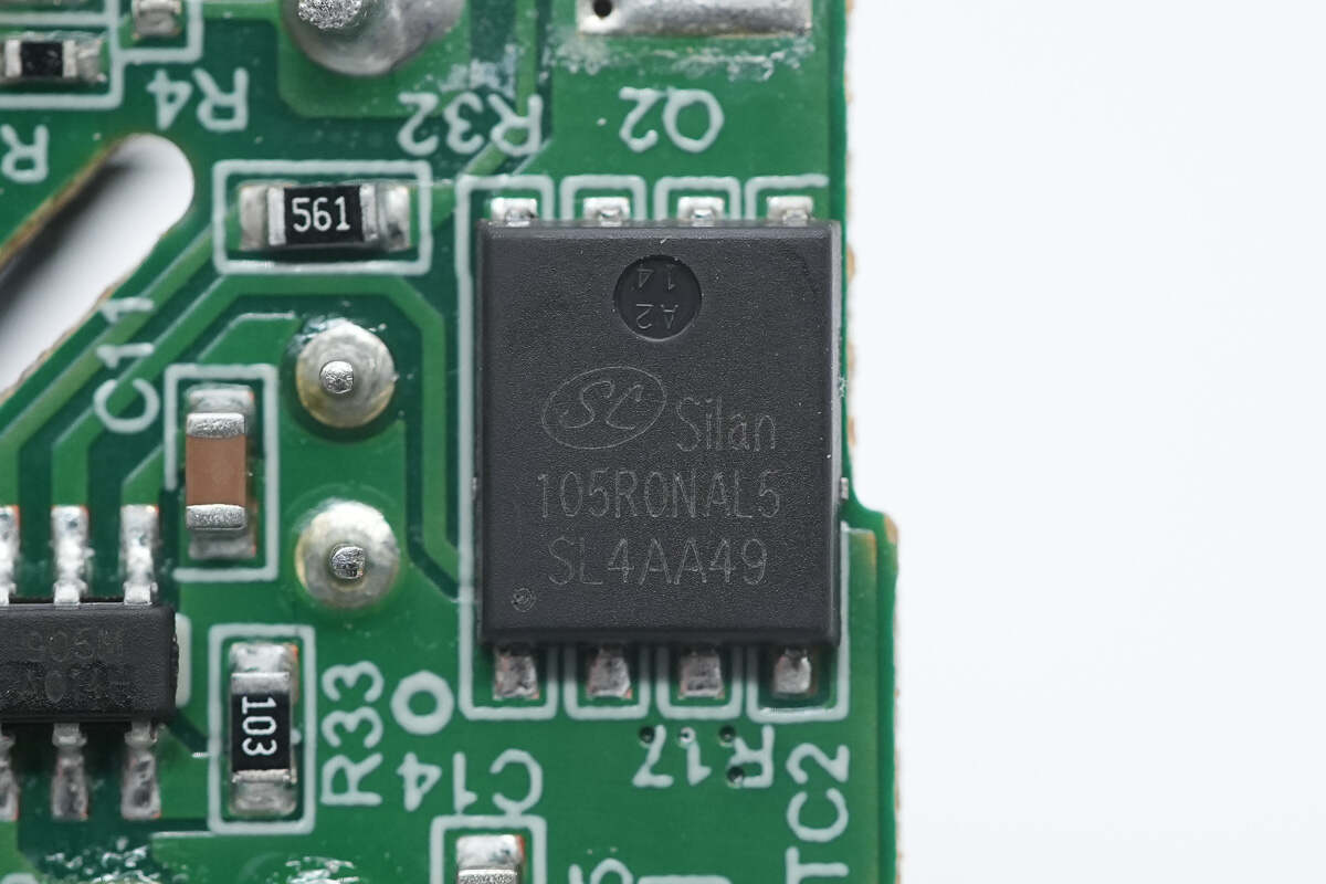

同步整流管来自Silan士兰微,型号SVG105R0NAL5,是一颗耐压100V的NMOS,导阻3.8mΩ,采用PDFN5*6-8封装。

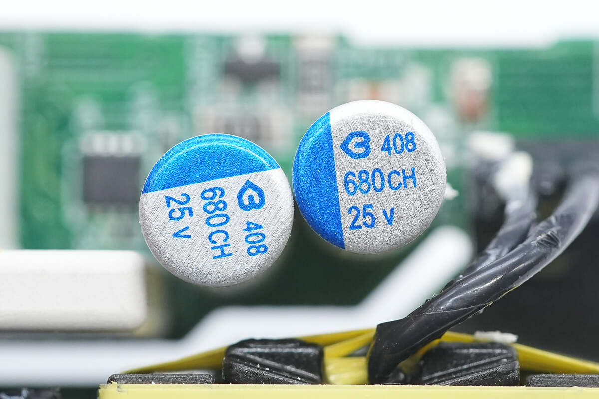

两颗输出滤波电容来自绿宝石,为CH系列固态电容,规格均为25V680μF。
协议芯片来自英集芯,型号IP2729,是一颗小米定制的协议芯片,内置集成了USB PD、QC3.0快充以及小米120W秒充协议,功能十分强大。在协议芯片右侧是一颗热敏电阻,用于检测充电器内部温升并进行过热保护。

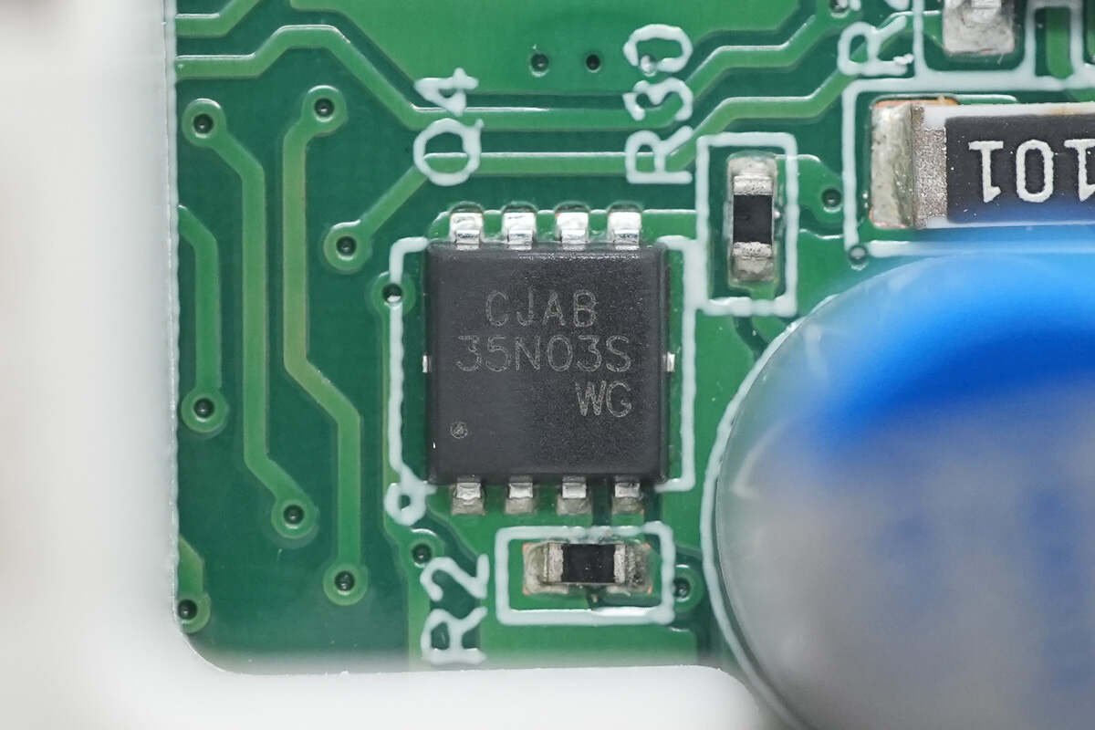

VBUS开关管来自长晶科技,型号CJAB35N03S,NMOS,耐压30V,导阻5.2mΩ,采用PDFNWB3.3*3.3-8L封装。
