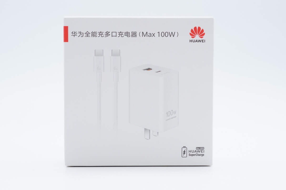

包装盒正面印有华为品牌logo、产品名称、套装外观图以及HUAWEI SuperCharge标识。

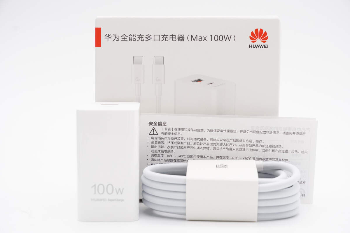

包装内含充电器、数据线以及使用说明书。

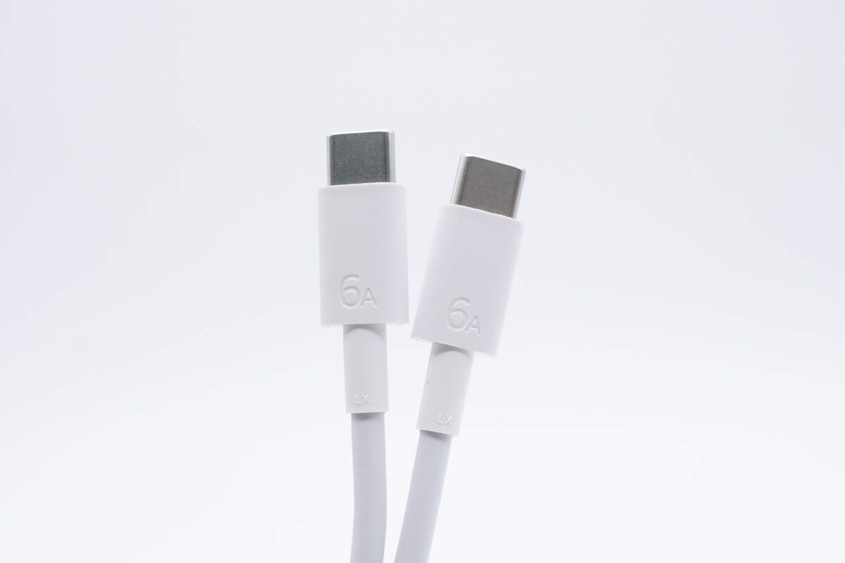

附带数据线为6A USB-C to USB-C线,常规白色配色,线头外壳磨砂方便插拔,末端设有网尾抗弯折保护。

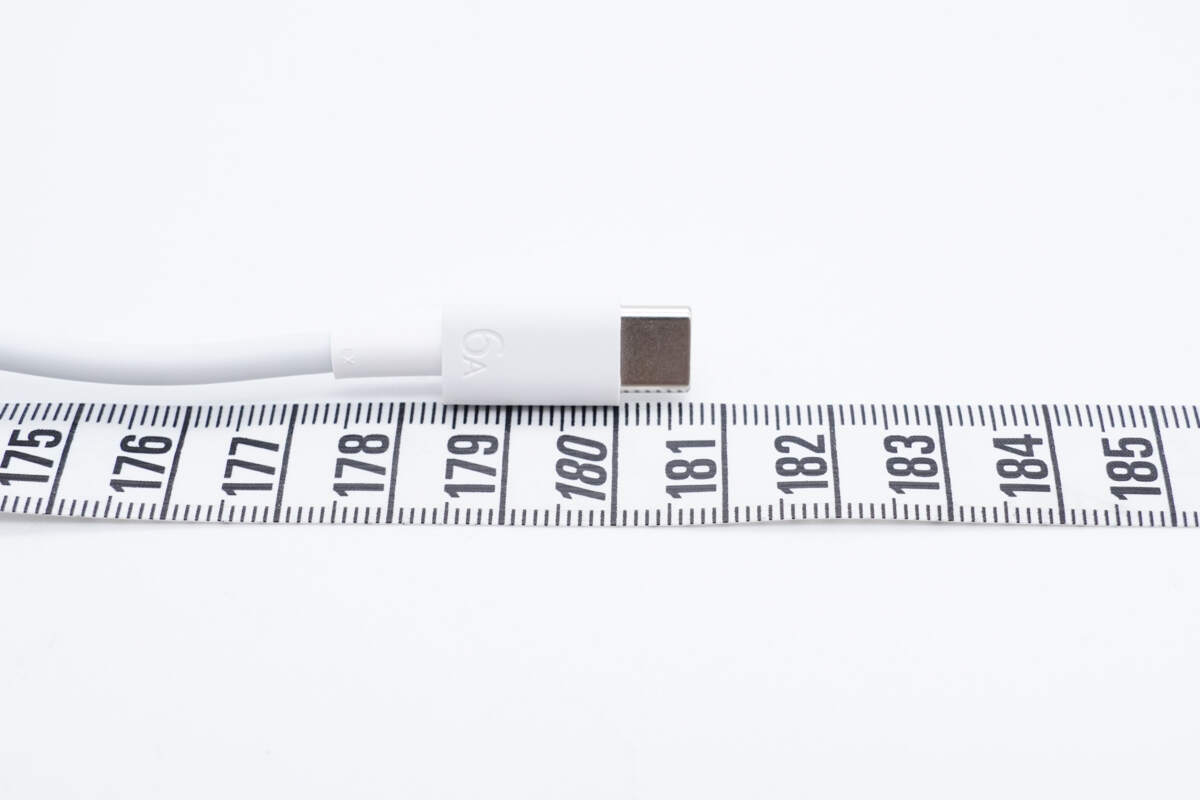

测得数据线长度约为180.7cm。

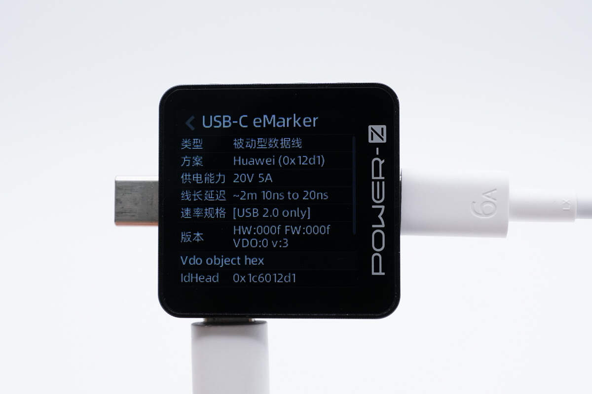

使用ChargerLAB POWER-Z KM003C测得线缆带有E-Marker芯片,电力传输能力为20V5A,数据传输能力为USB2.0。

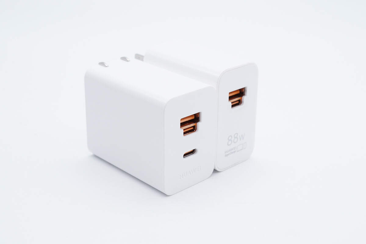

相比华为上一代88W全能充,华为100W全能充多口充电器不但多配置了一个USB-C接口,机身尺寸也更加小巧。

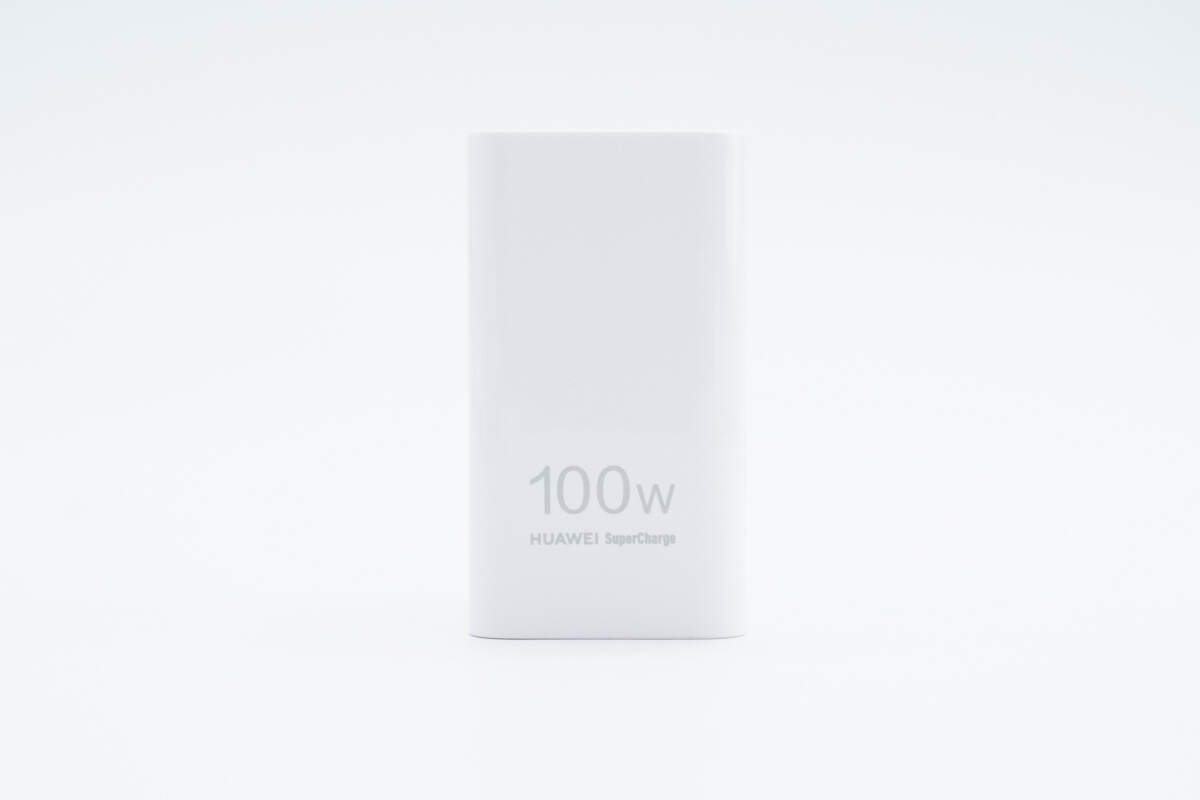

机身侧面印有100W和HUAWEI SuperCharge字样。

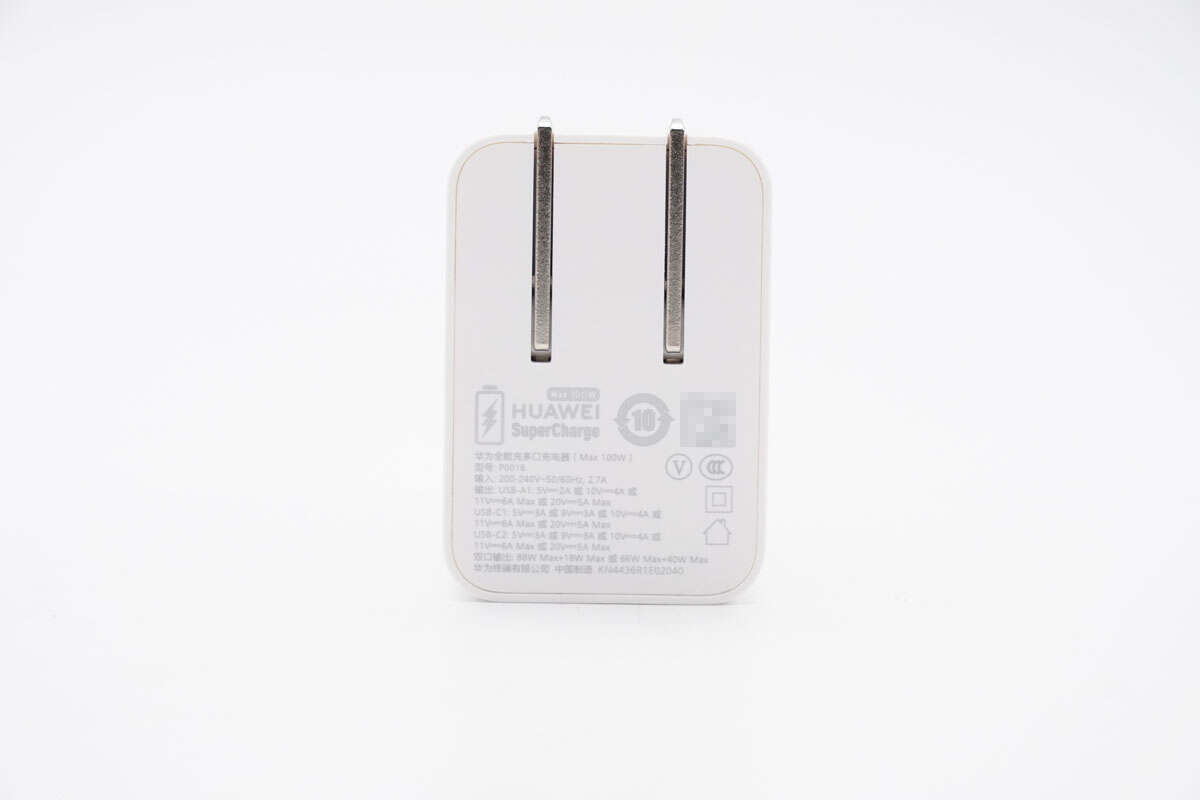

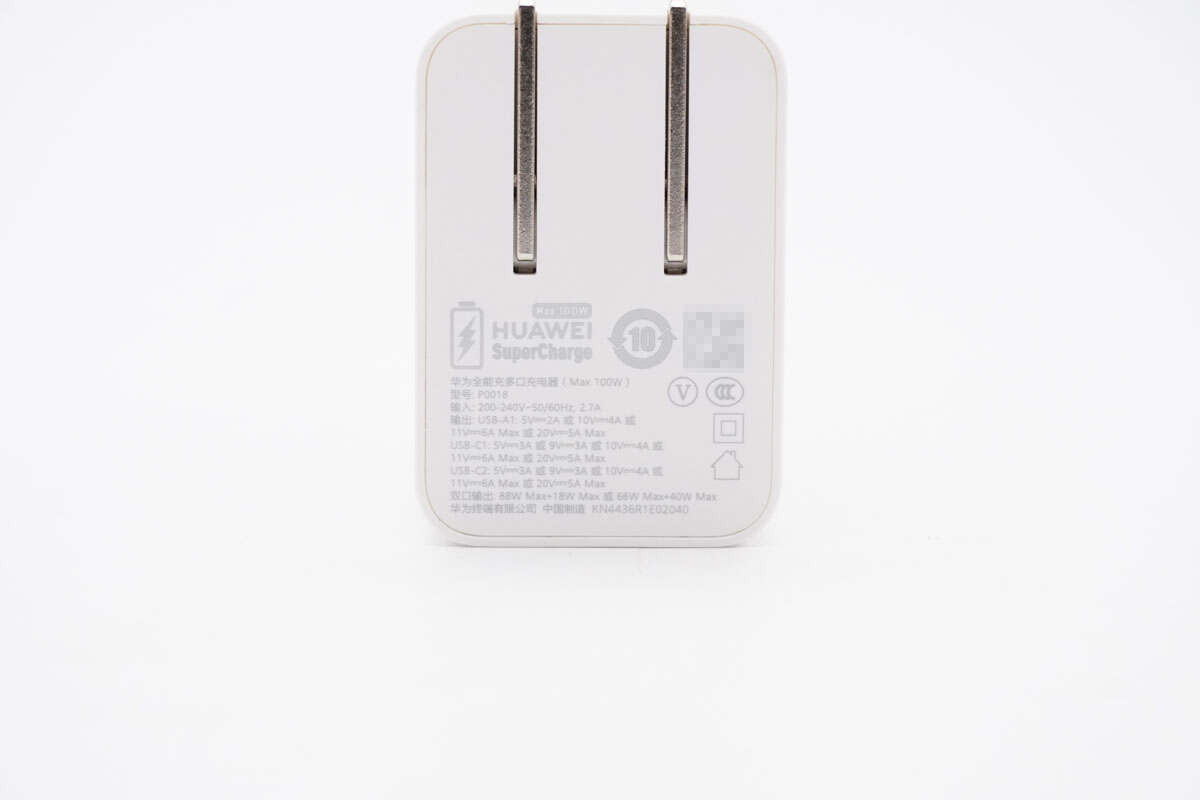

输入端外壳印有充电器参数。
充电器参数特写
型号:P0018
输入:200-240V~50/60Hz 2.7A
输出:
USB-A1:5V2A、10V4A、11V6A、20V5A Max
USB-C1:5V3A、9V3A、10V4A、11V6A、20V5A Max
USB-C2:5V3A、9V3A、10V4A、11V6A、20V5A MaX
双口输出:88W+18W或66W+40W

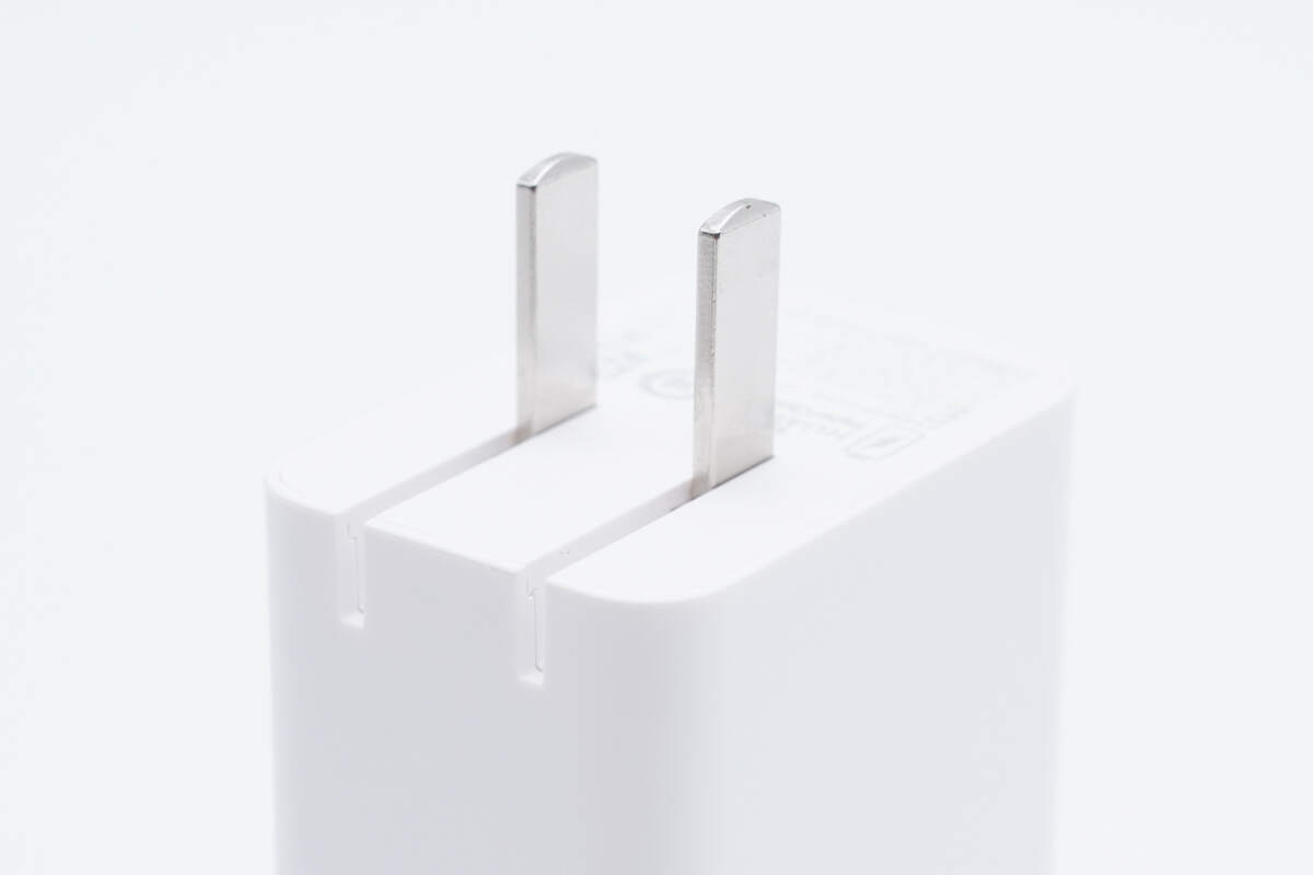

充电器配置可折叠国标插脚。

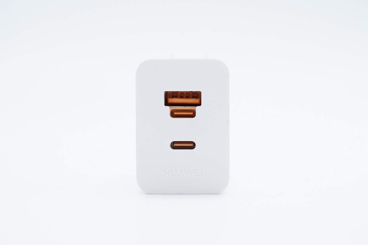

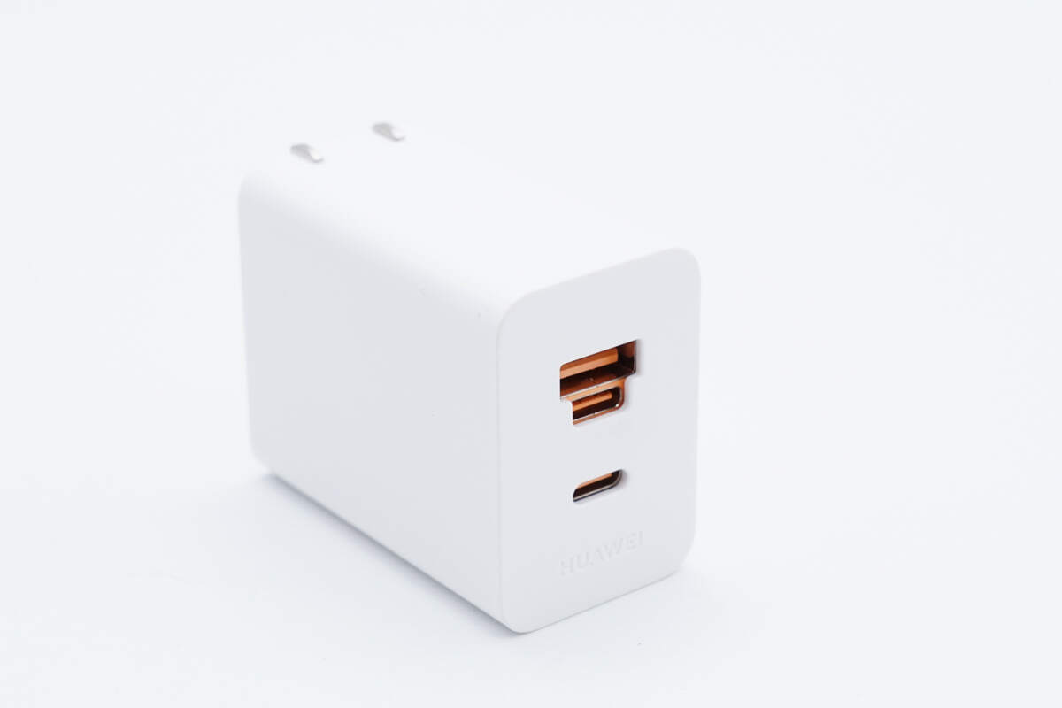

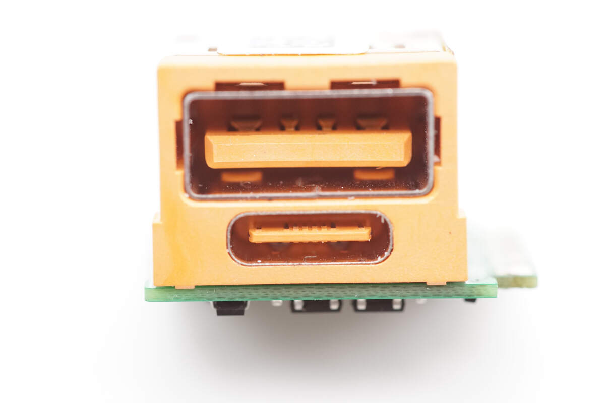

作为全能充系列新品,充电器不仅配置了USB-A/C融合接口,还配有一个独立的USB-C接口。
USB-A/C融合接口和USB-C接口特写,内部均为橙色胶芯。

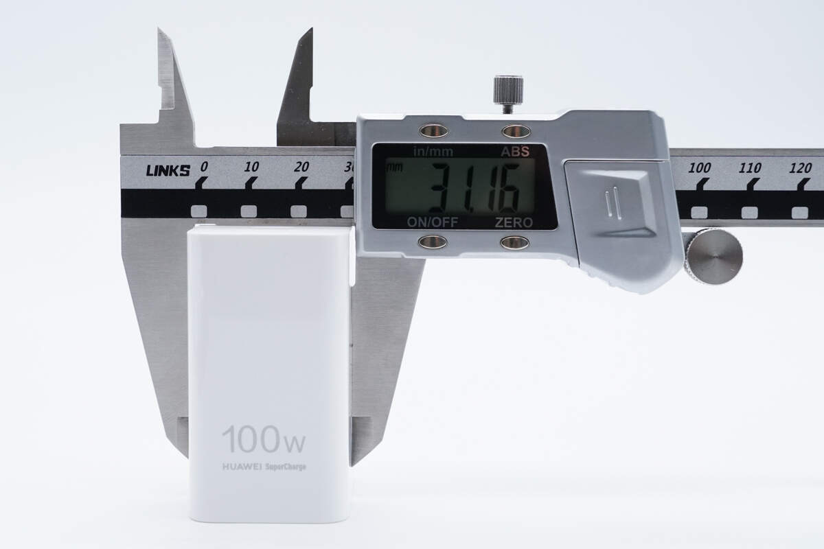

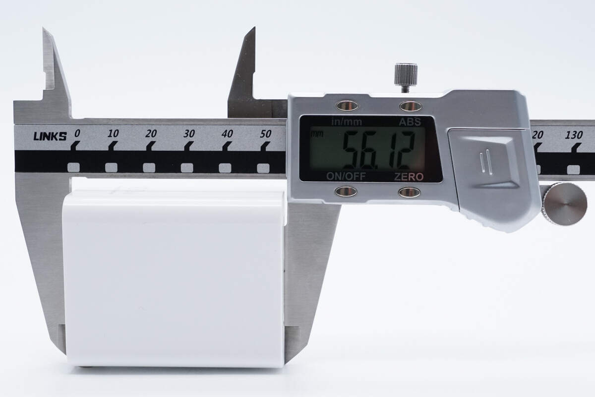

实测充电器机身长度约为56.1mm。
宽度约为45.4mm。
厚度约为31.2mm。
和苹果96W充电器对比,华为这款全能充产品体积优势非常明显。

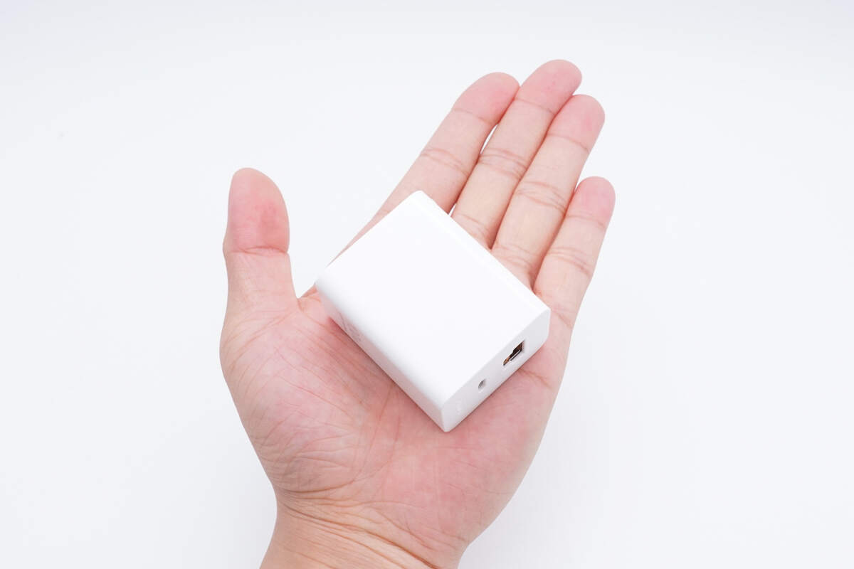

充电器拿在手上的大小直观感受。

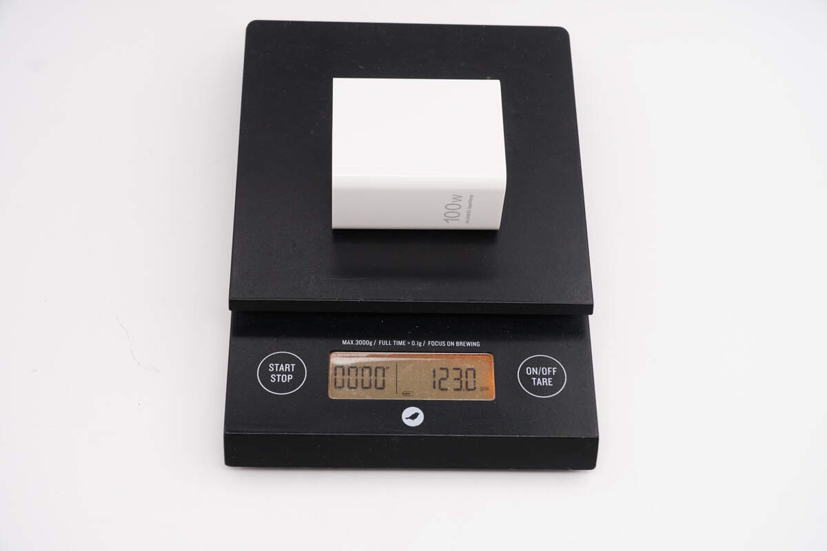

另外测得充电器净重约为123g。

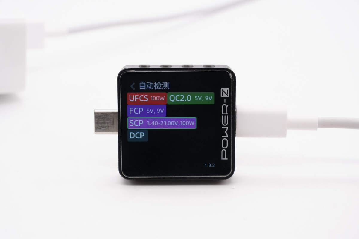

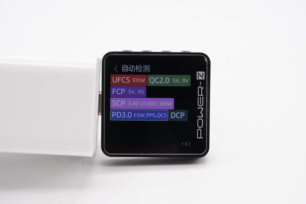

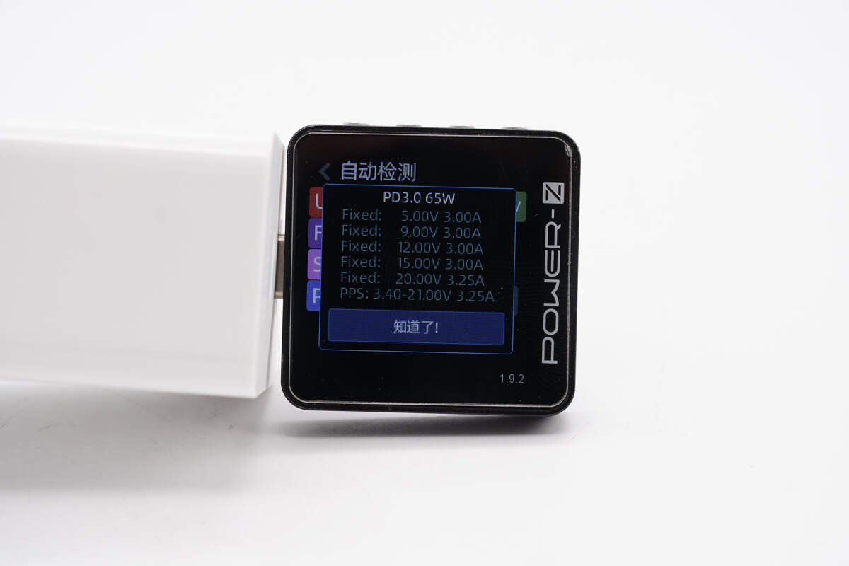

测得充电器USB-C1/C2口支持UFCS、FCP、SCP、QC2.0/5、PD3.0、PPS、DCP充电协议。
PDO报文显示USB-C1口还具备5V3A、9V3A、12V3A、15V3A、20V3.25A五组固定电压档位,以及3.4-21V3.25A一组PPS电压档位。

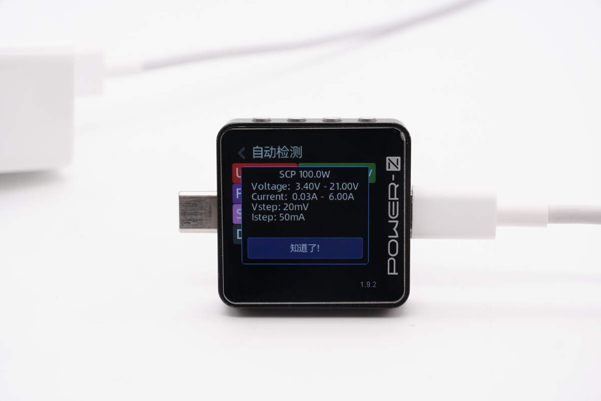

测得SCP超级快充具备3.4V-21V,0.03A-6A输出能力,电压步进20mV,电流步进50mA。

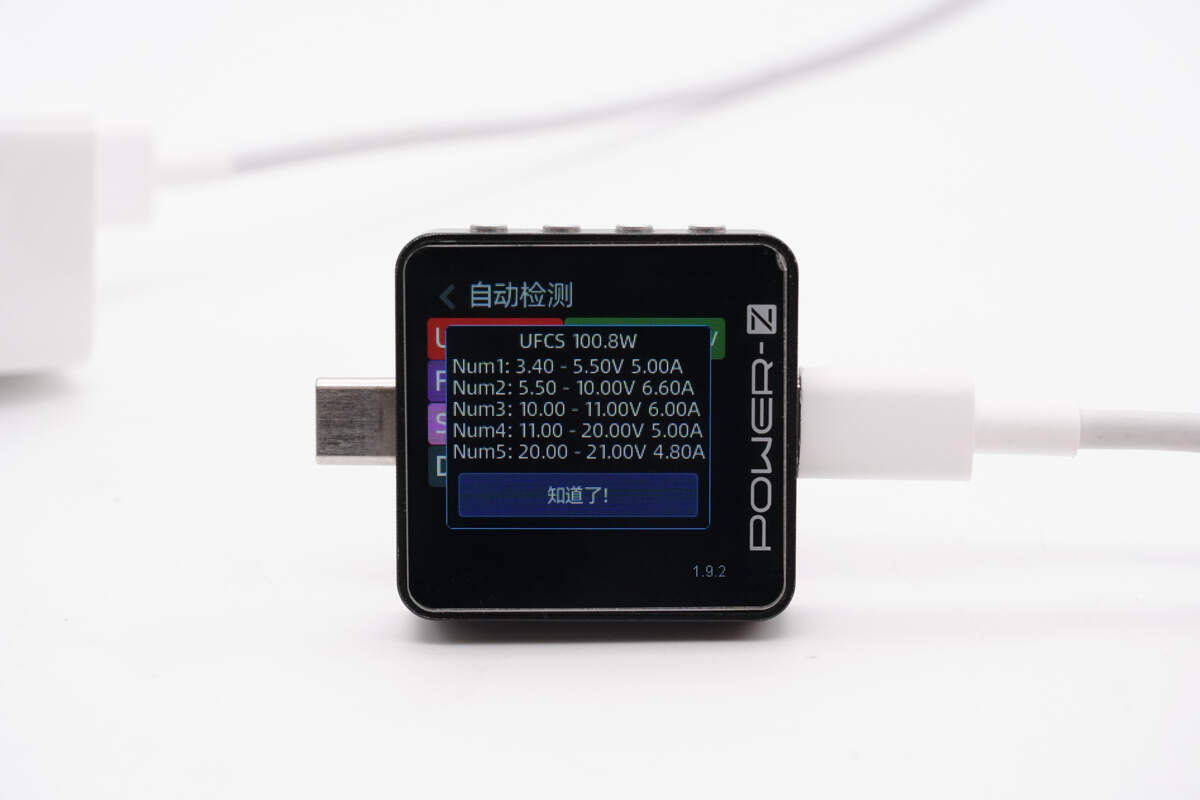

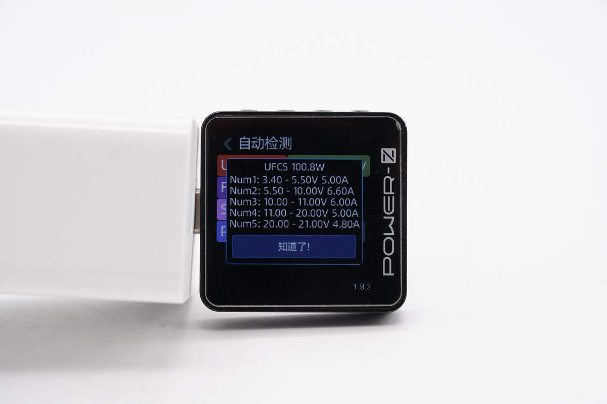

测得UFCS融合快充具备3.4-5.5V5A、5.5-10V6.6A、10-11V6A、11-20V5A、20-21V4.8A五组电压档位。
USB-A1接口支持UFCS、FCP、SCP、QC2.0、DCP等充电协议。

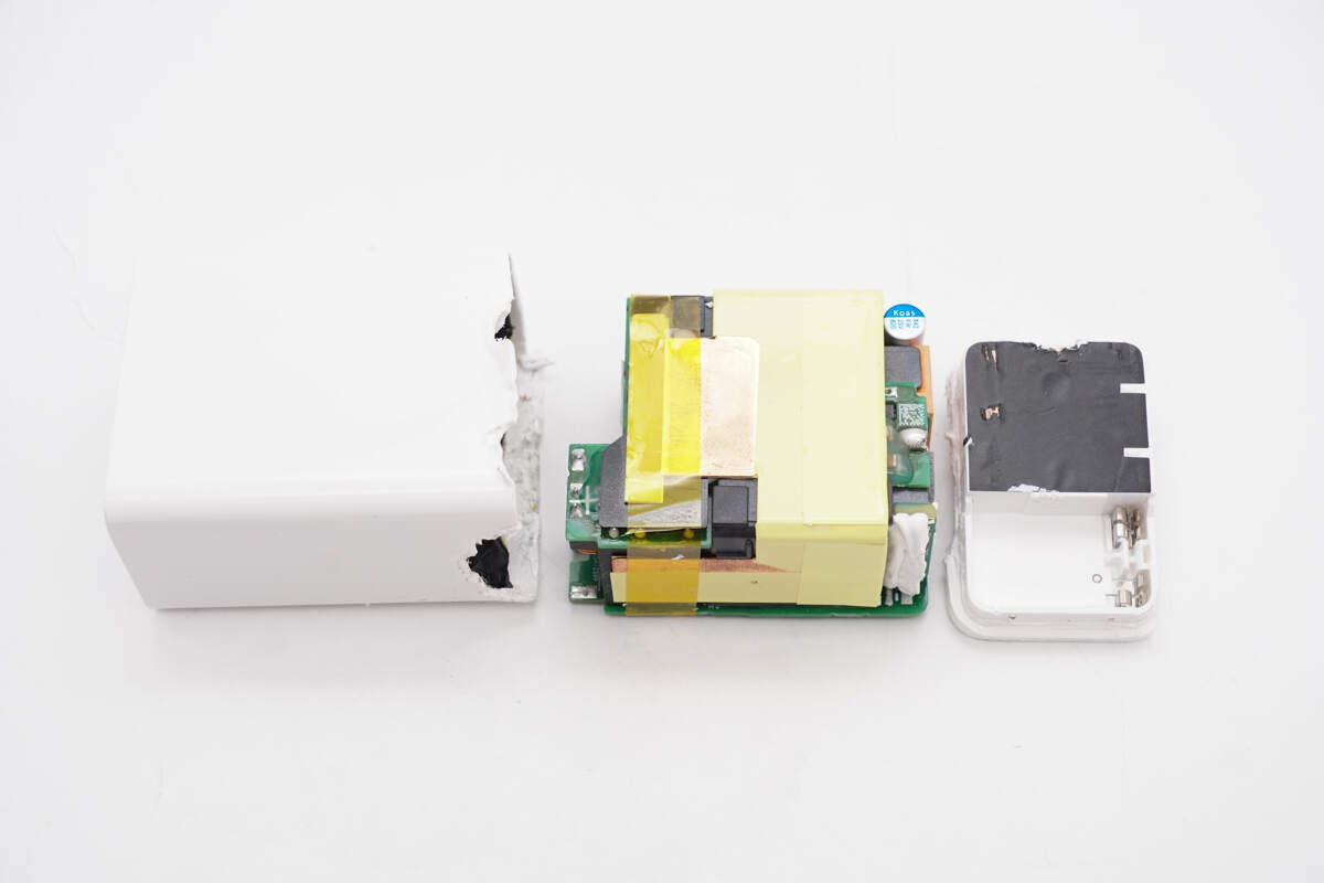

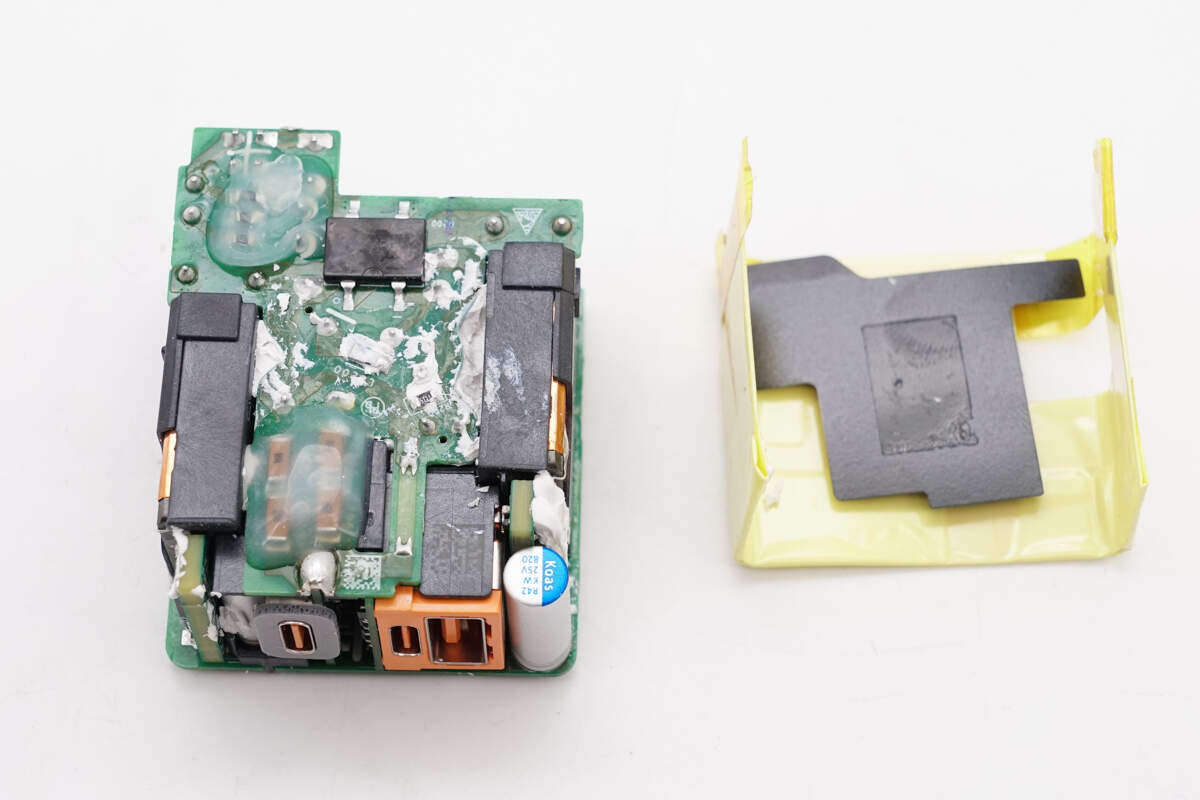

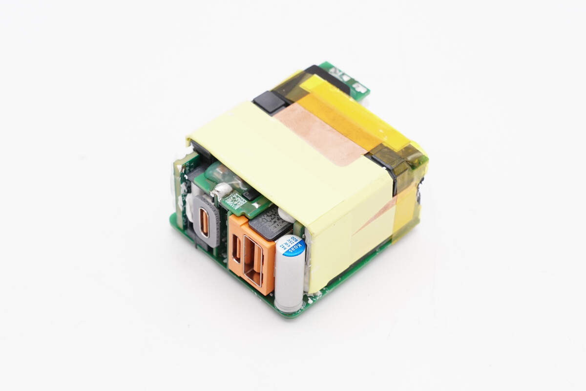

首先沿壳体接缝拆开充电器外壳,壳体内部粘贴石墨导热贴纸。
PCBA模块表面包裹铜片散热。
PCBA模块背面也设有铜片散热,铜片与PCBA模块之间设有麦拉片绝缘,打胶填充加强散热。
拆下PCBA模块顶部的散热片,内部设有麦拉片绝缘。

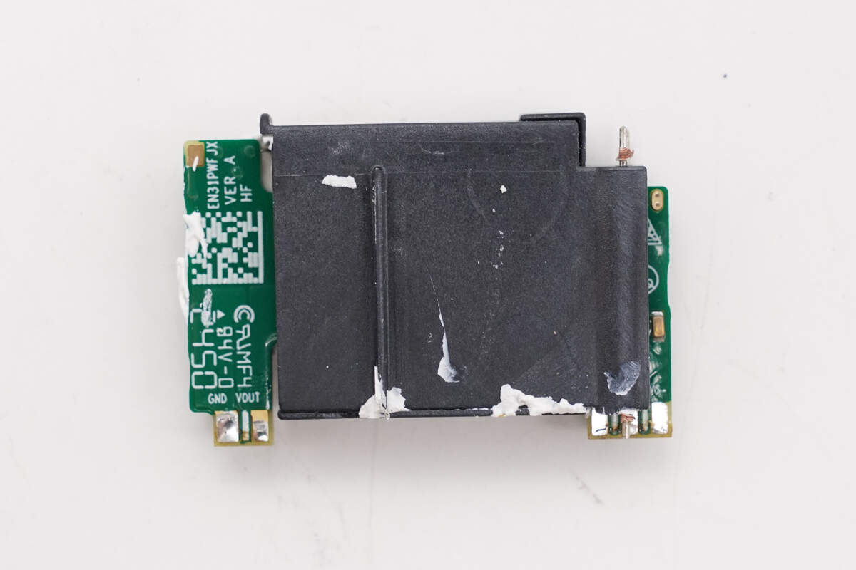

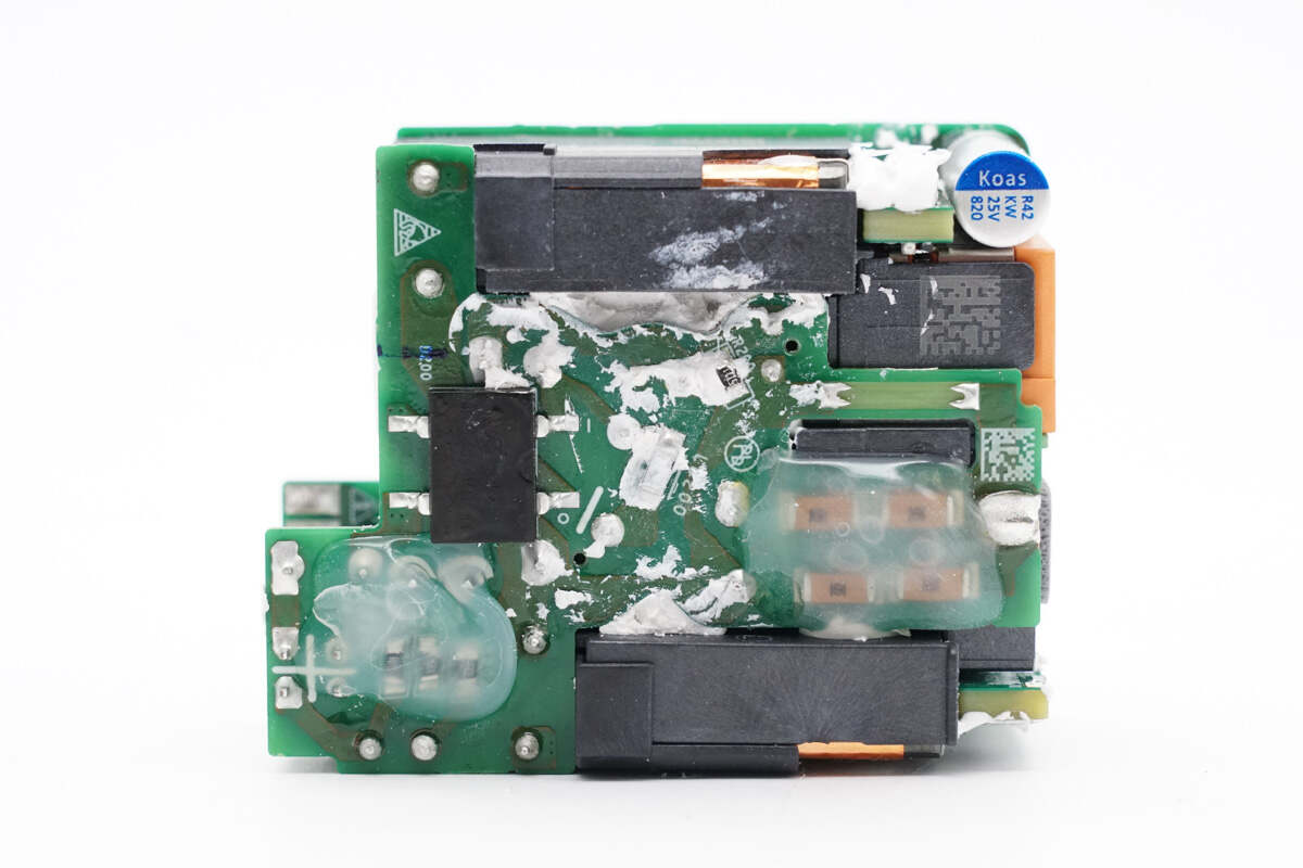

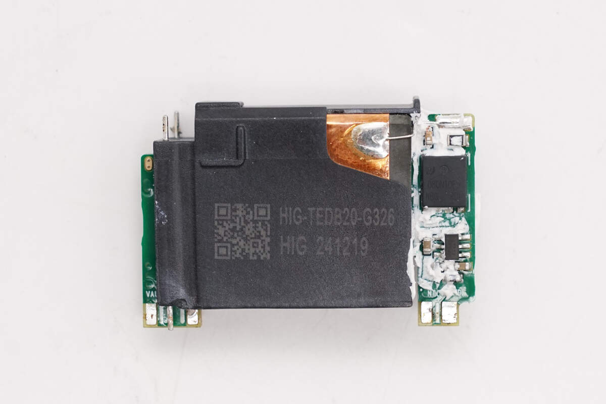

PCBA模块由两块小板和平面变压器焊接组成,输入端NTC热敏电阻焊点和贴片Y电容打胶保护。

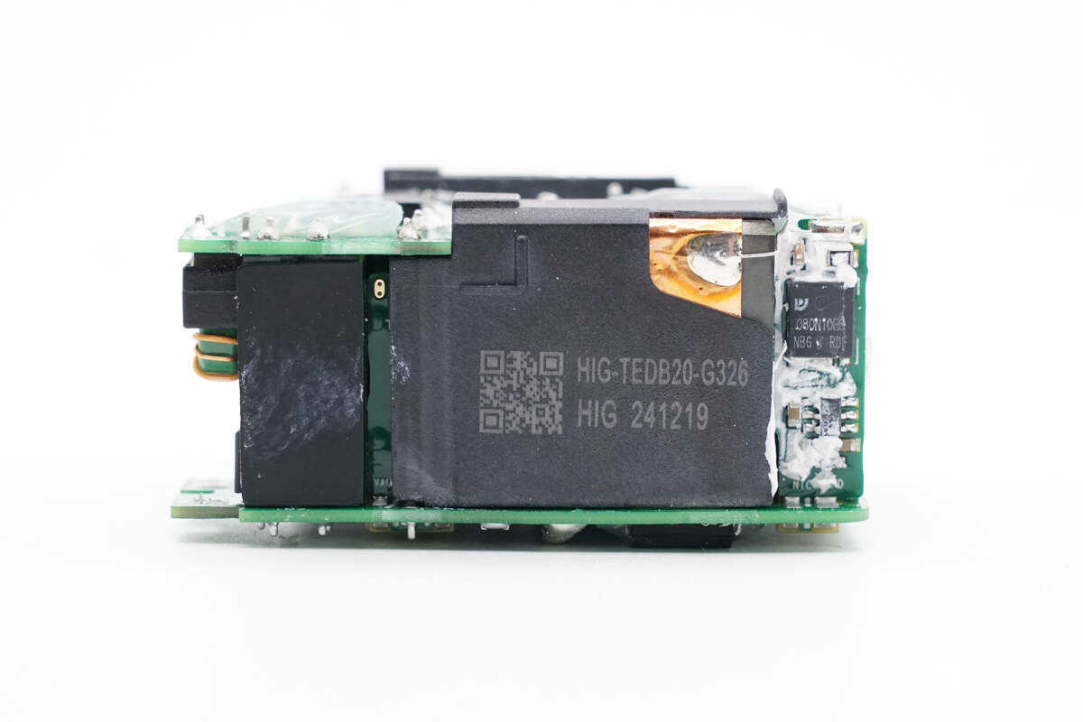

侧面平面变压器特写,磁芯包裹铜箔屏蔽,设有塑料壳绝缘。
平面变压器焊接到底部小板上,发热元件打胶加强散热。
在两块小板的夹层内部设有高压滤波电容,平面变压器塑料外壳起到支撑绝缘作用。

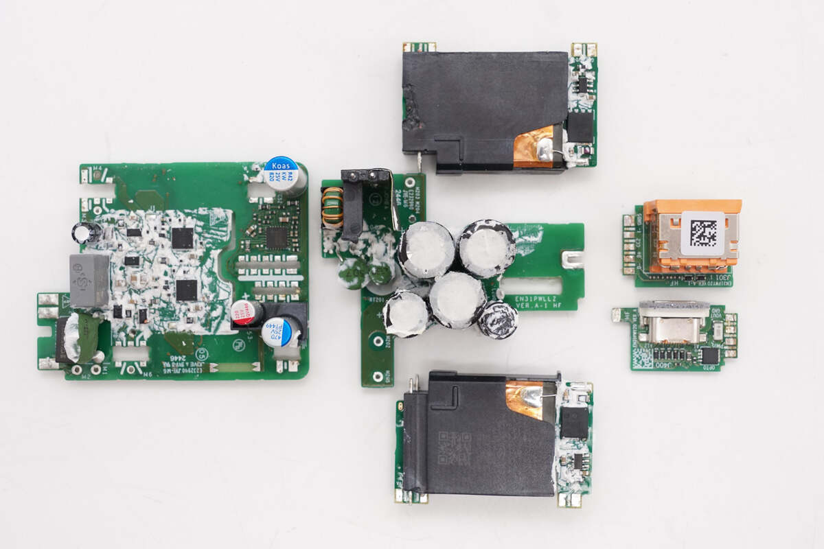

输出端设有两块小板,焊接USB-C和USB-A/C融合母座。
焊接分开上下两块PCBA模块之间的连接,PCBA模块通过绝缘支架内部的排针连接供电。
焊接拆分PCBA模块,开始进行拆解。

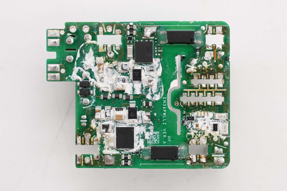

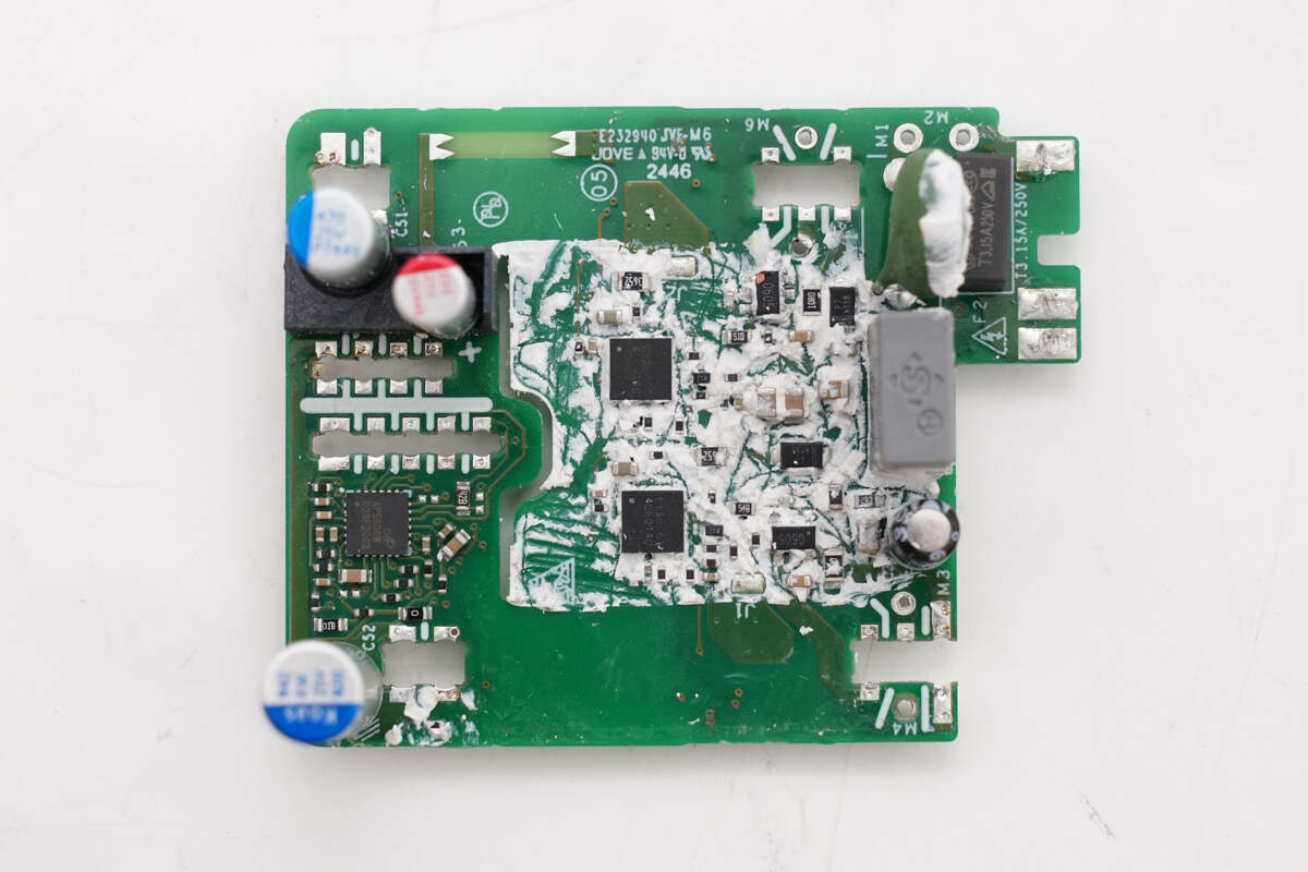

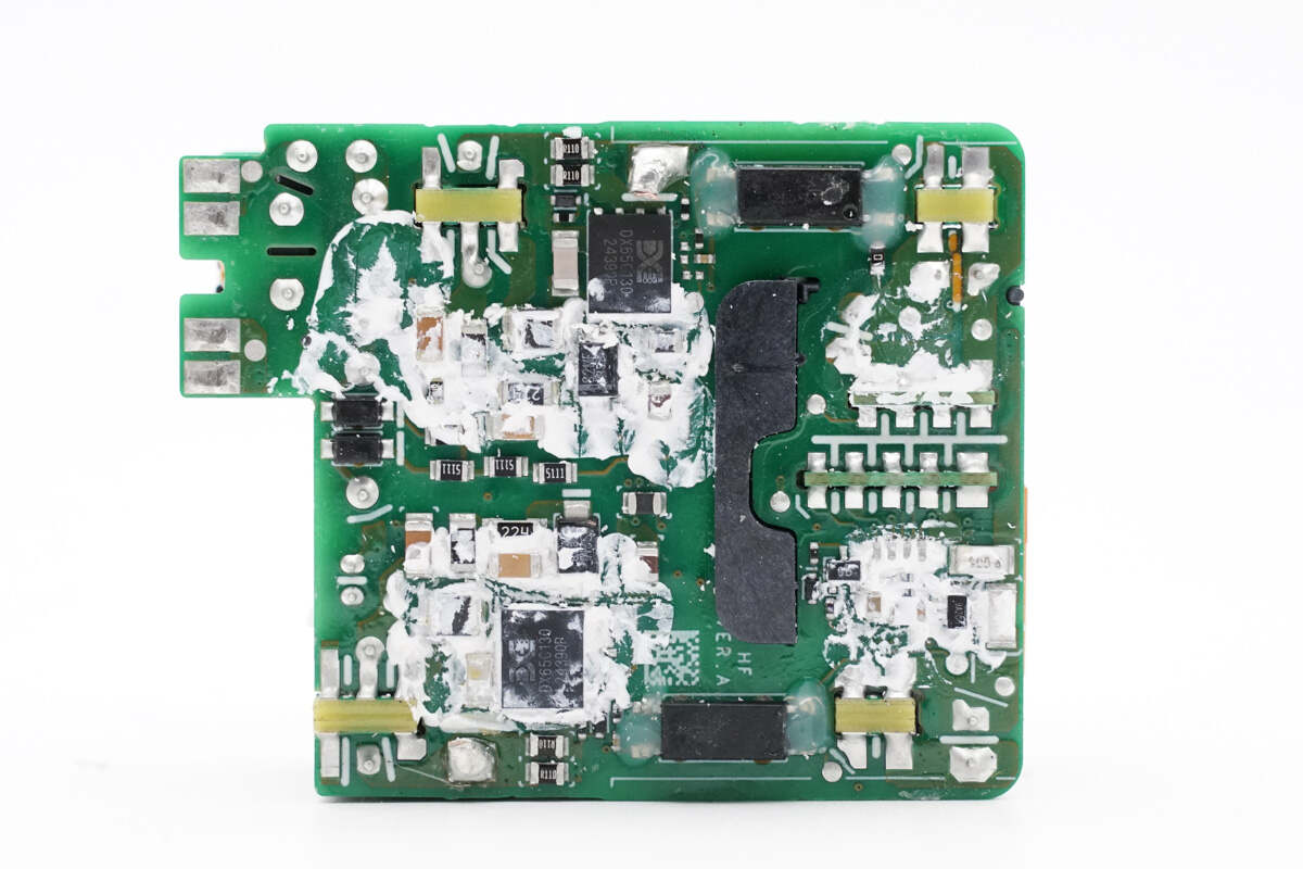

底部PCBA模块右侧为输入端,设有保险丝,压敏电阻和安规X2电容。中间位置为初级主控芯片,左侧为协议芯片和滤波固态电容。
PCBA模块背面设有对应的氮化镓开关管和反馈光耦。

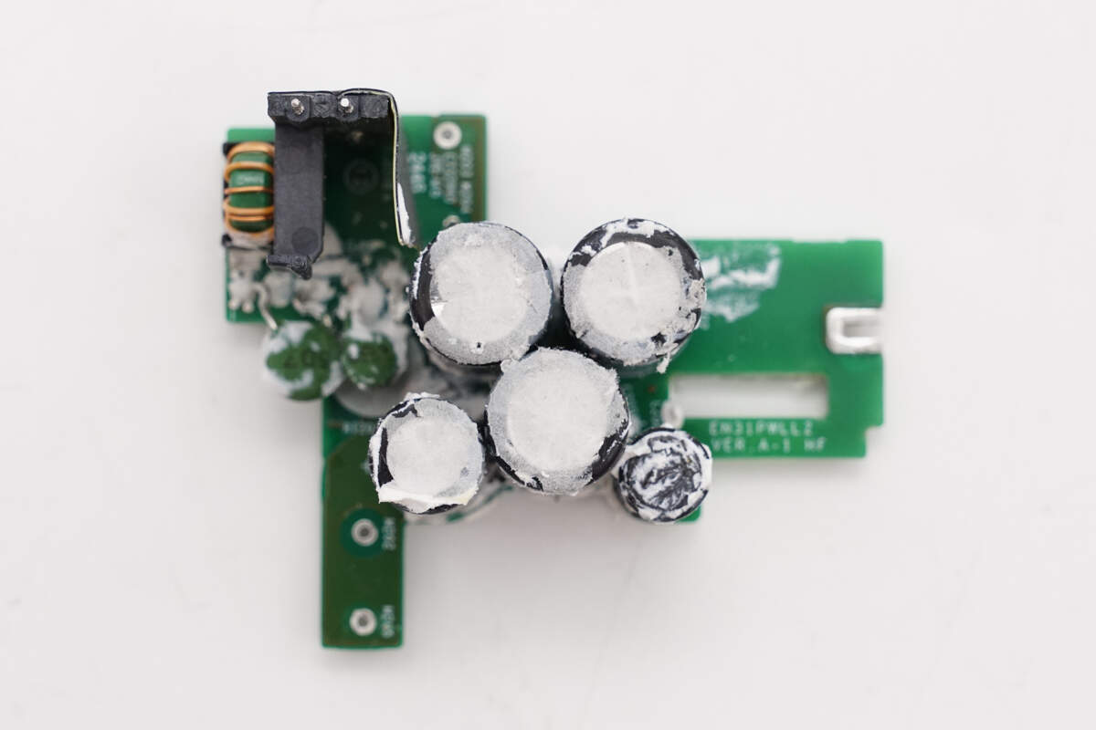

上方PCBA模块焊接共模电感,高压滤波电容和差模电感。
另一面焊接整流桥和贴片Y电容。

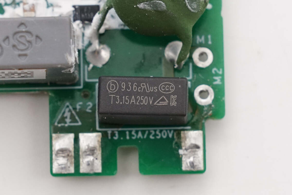

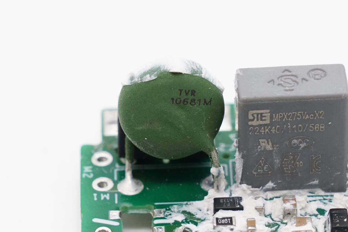

保险丝来自贝特电子,出料号936,规格为3.15A 250V。
压敏电阻型号TVR10681M,用于吸收过压浪涌。

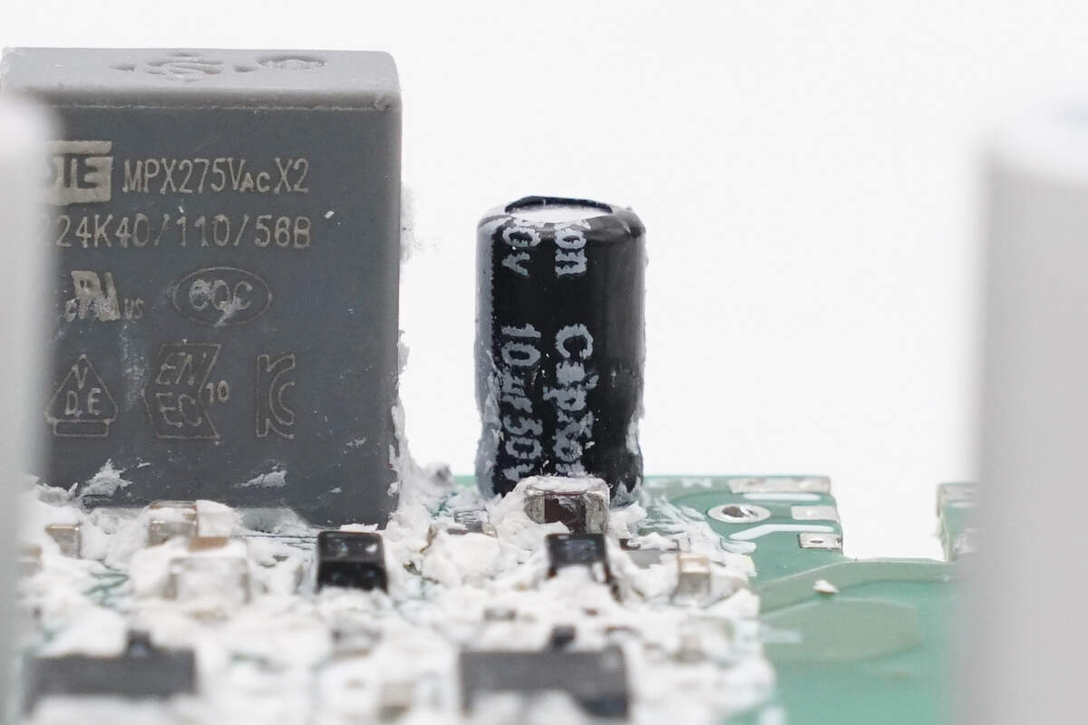

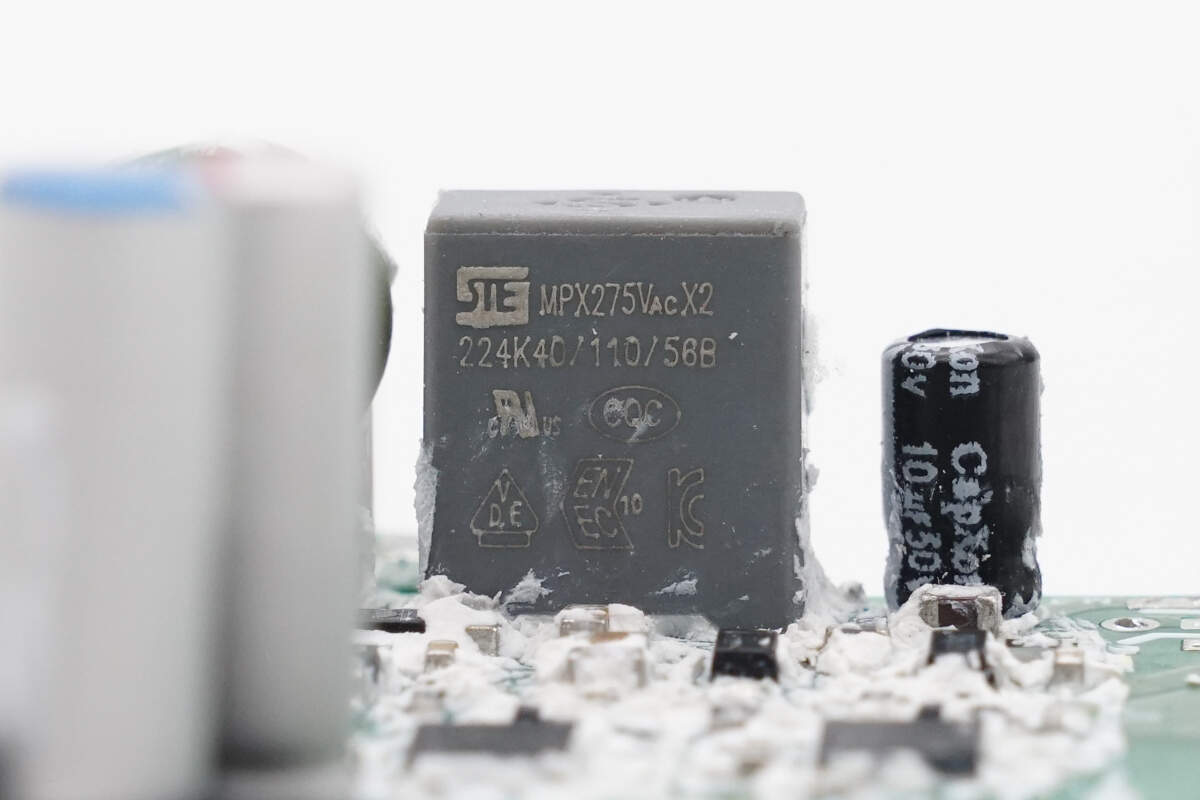

安规X2电容来自STE松田电子,容量0.22μF。

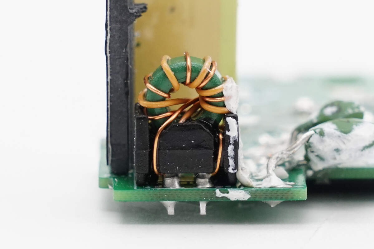

共模电感采用漆包线和绝缘线绕制。

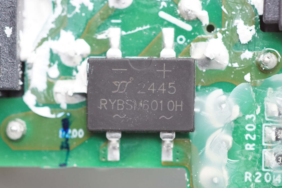

整流桥来自扬杰,型号RYBSM6010H,为快恢复整流桥,规格为1000V 6A,采用YBS3封装。

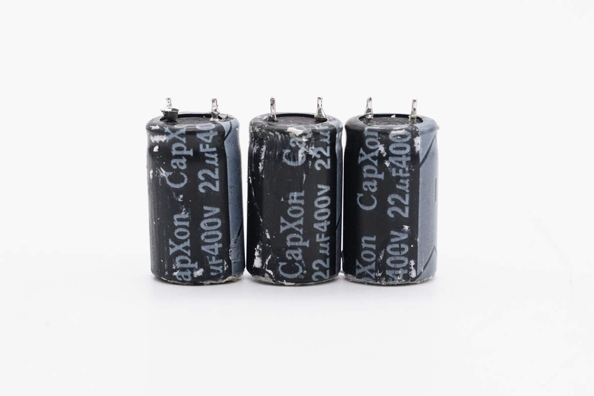

高压滤波电容来自丰宾,规格为22μF400V,共计3颗。

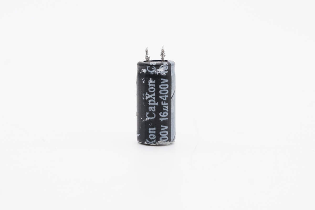

另一颗规格为16μF400V,滤波电容总容量为82μF。

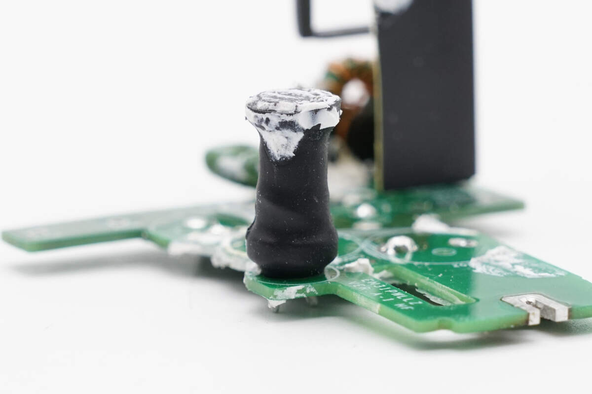

差模电感外套热缩管绝缘。

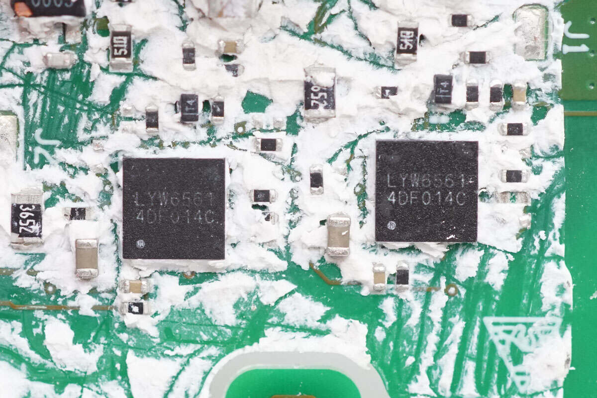

两颗开关电源主控芯片特写,丝印LYW6561,采用QFN20封装。

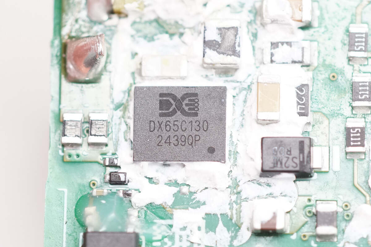

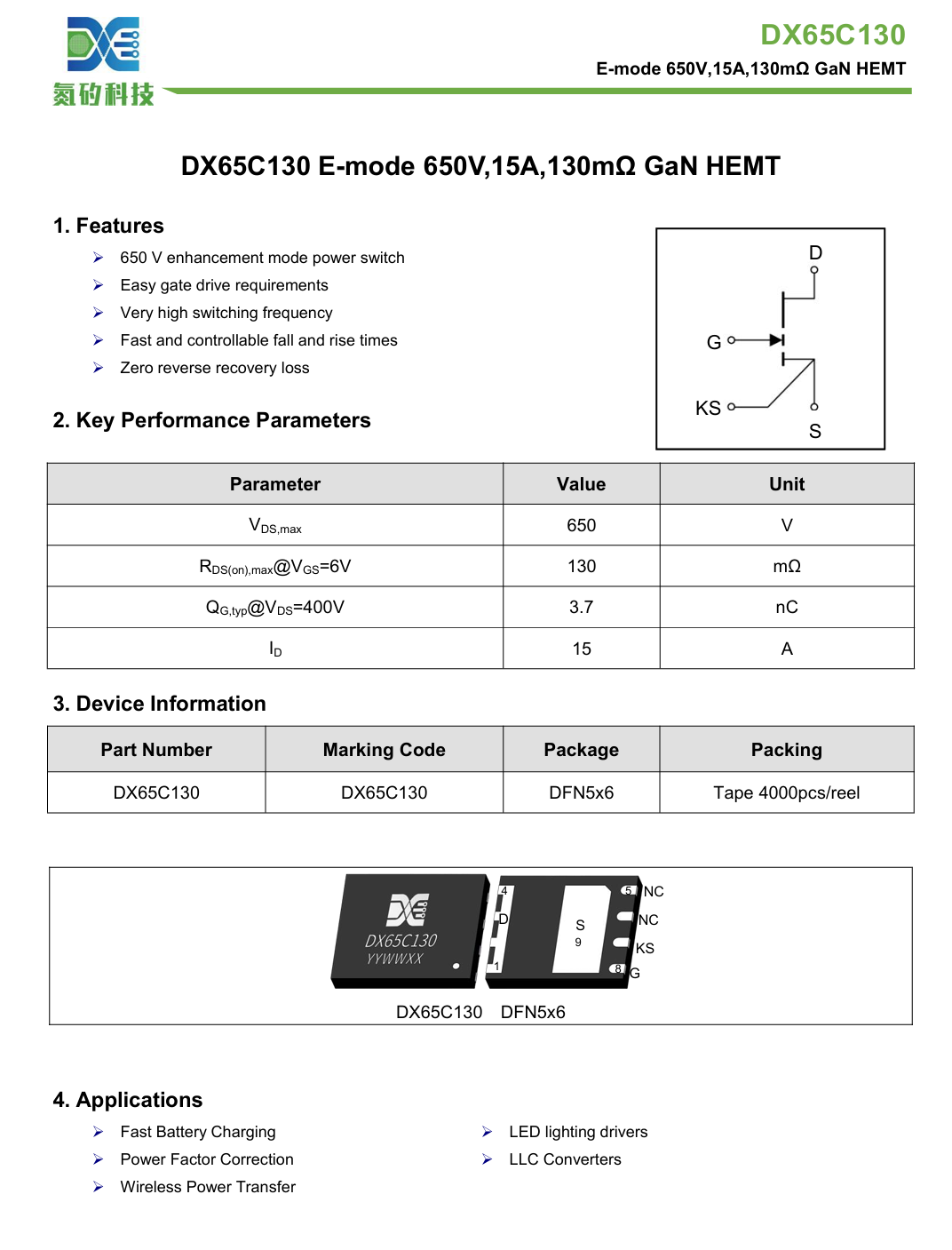

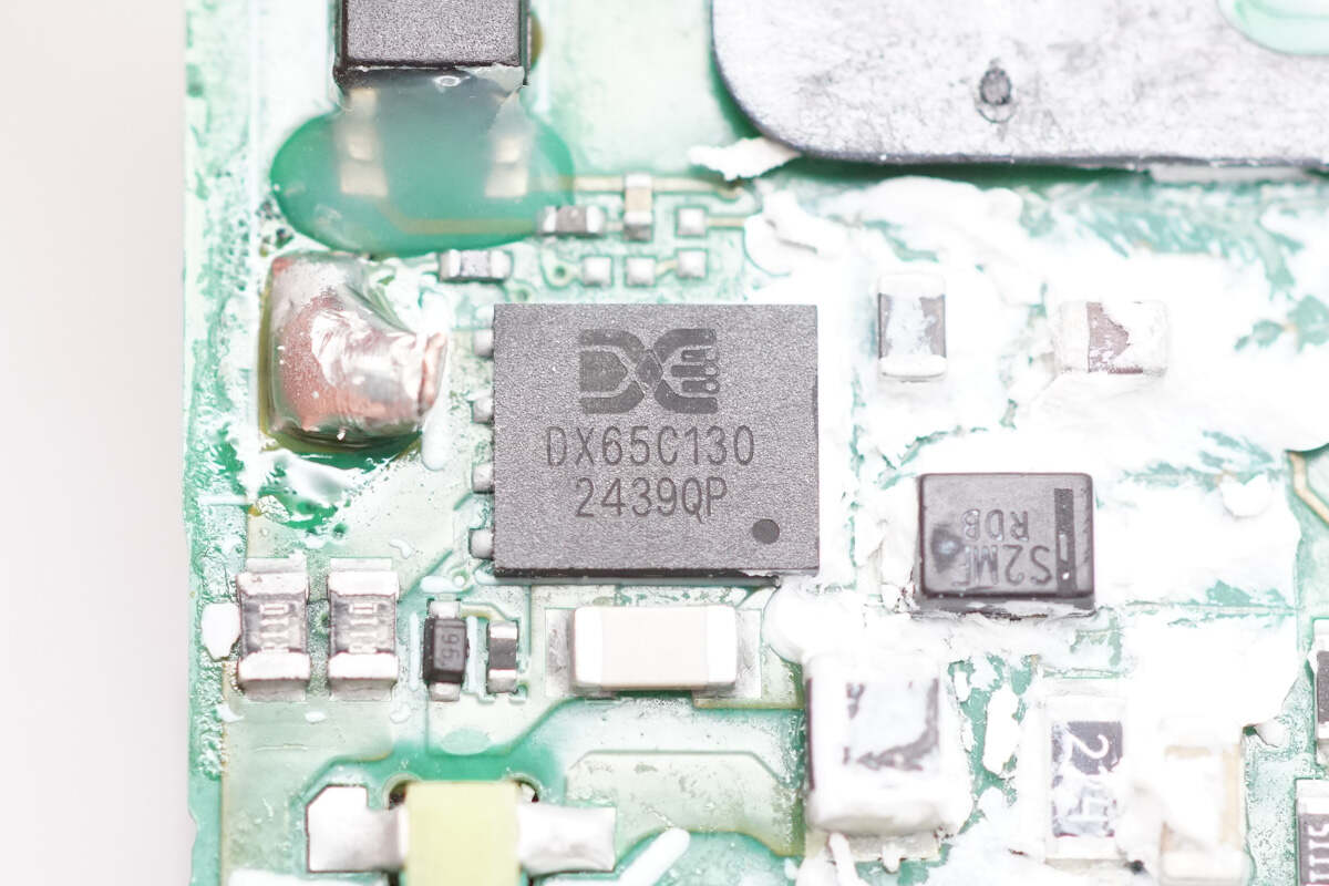

氮化镓开关管来自氮矽科技,采用DFN5*6封装,型号DX65C130,为650V耐压的增强型氮化镓开关管,瞬态耐压800V,最大导通电阻130mΩ,具备简化的栅极驱动需求,支持超高开关频率,具备快速可控制的上升和下降时间,无反向恢复损耗。
氮矽科技DX65C130氮化镓开关管适用于大功率电池快充,功率因数校正,大功率无线充电功率传输,LED照明驱动器和LLC转换器等应用,提供高功率密度和高转换效率的解决方案。
氮矽科技 DX65C130 资料信息。
另一颗氮化镓开关管同样采用氮矽科技DX65C130氮化镓开关管。

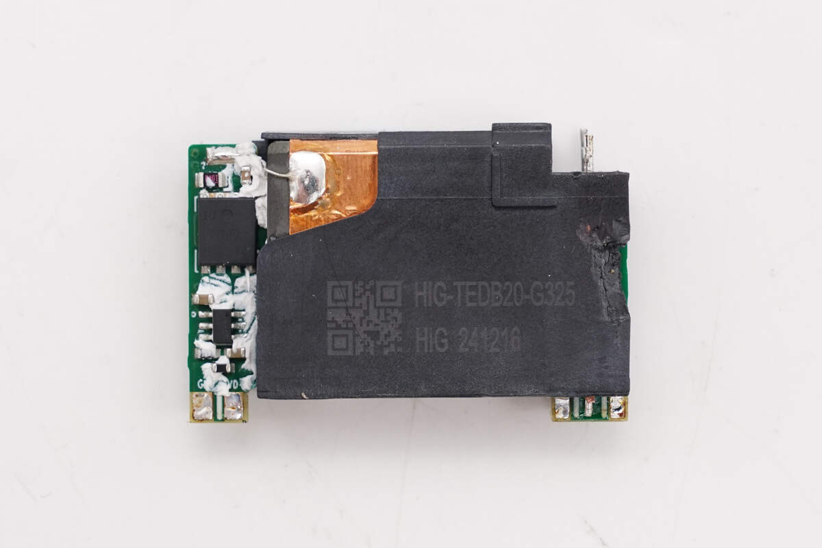

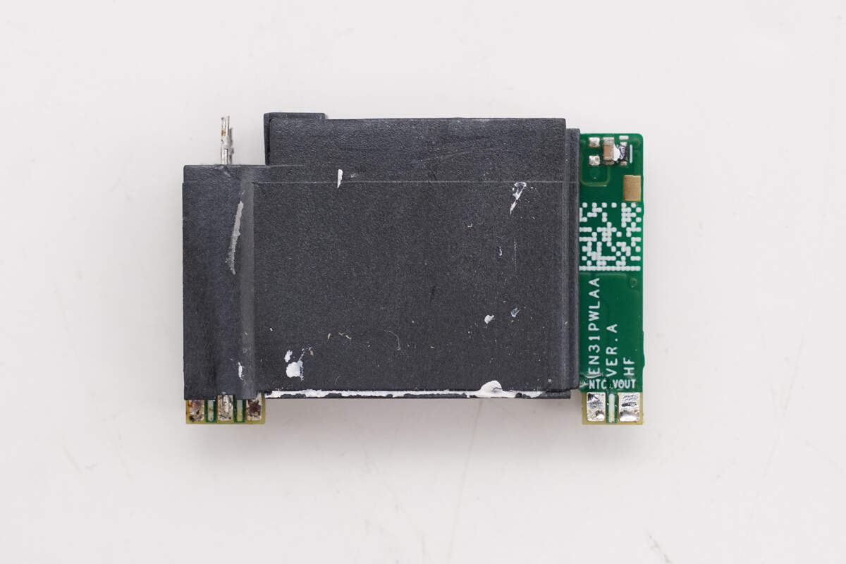

平面变压器外套塑料壳绝缘,来自嘉龙海杰,输出侧设有同步整流控制器和同步整流管,以及检测温度的NTC热敏电阻。
磁芯两侧均被塑料壳覆盖。
另一颗平面变压器为对称设计。
另一侧也覆盖塑料壳。

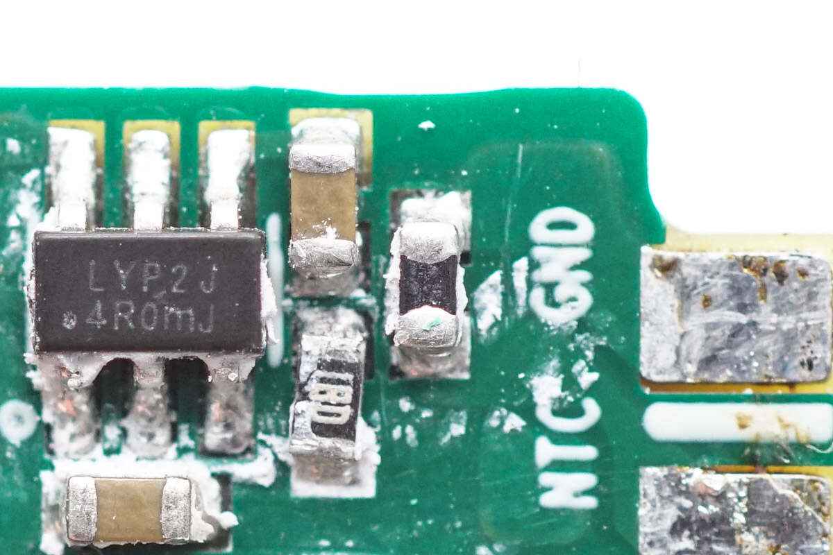

同步整流控制器丝印LYP2J,采用SOT23-6封装。
同步整流管来自平伟,型号PW080N10ES,NMOS,耐压100V,导阻6.5mΩ,采用DFN5*6封装。
贴片NTC热敏电阻特写,用于检测充电器内部温度,进行过热保护。

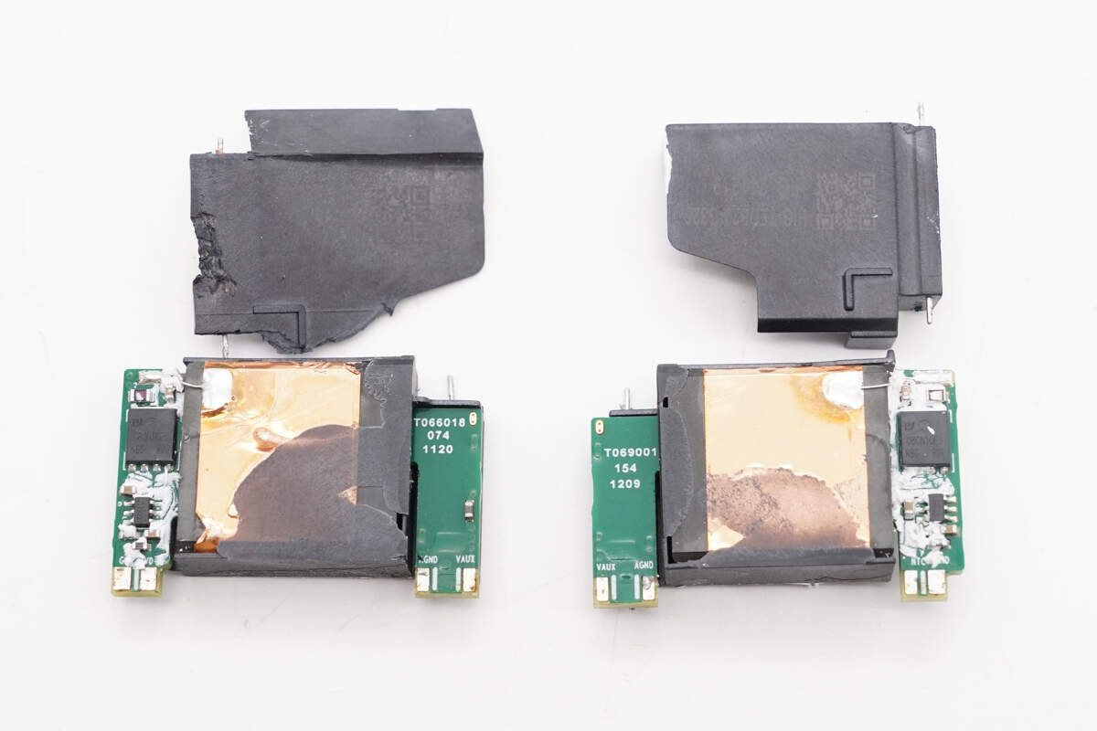

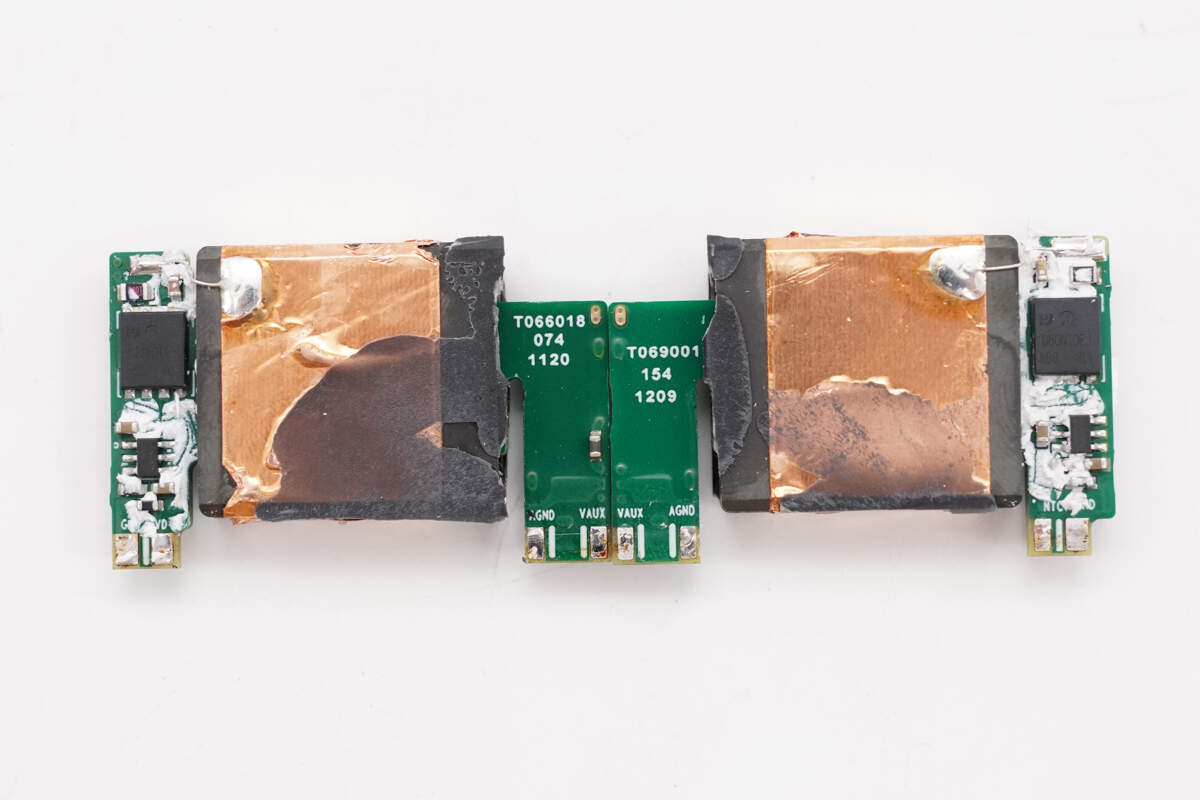

拆下变压器外套的塑料壳。
拆下另一侧的塑料壳。
变压器磁芯缠绕铜箔屏蔽,焊接导线接地,磁芯与塑料壳之间打胶固定。

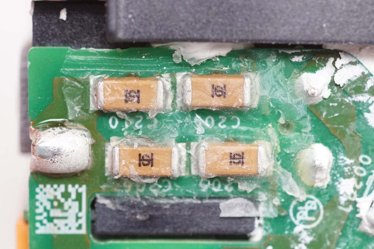

四颗贴片Y电容来自禾伸堂,两颗串联连接提升耐压等级。

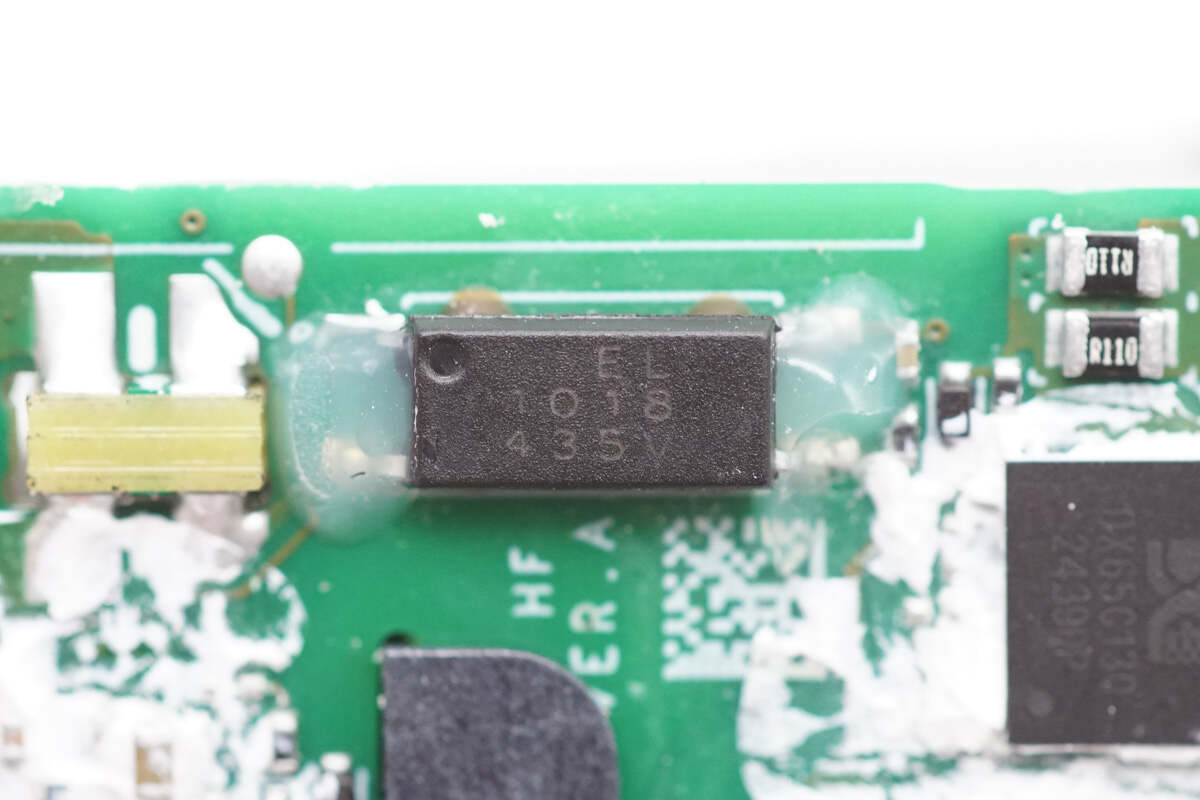

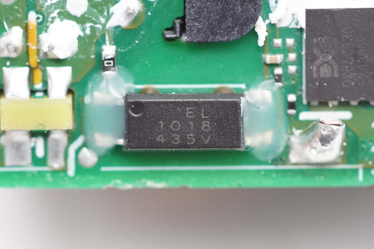

亿光EL1018光耦用于输出电压反馈调节。
另一颗EL1018光耦用于另一路输出电压反馈调节。

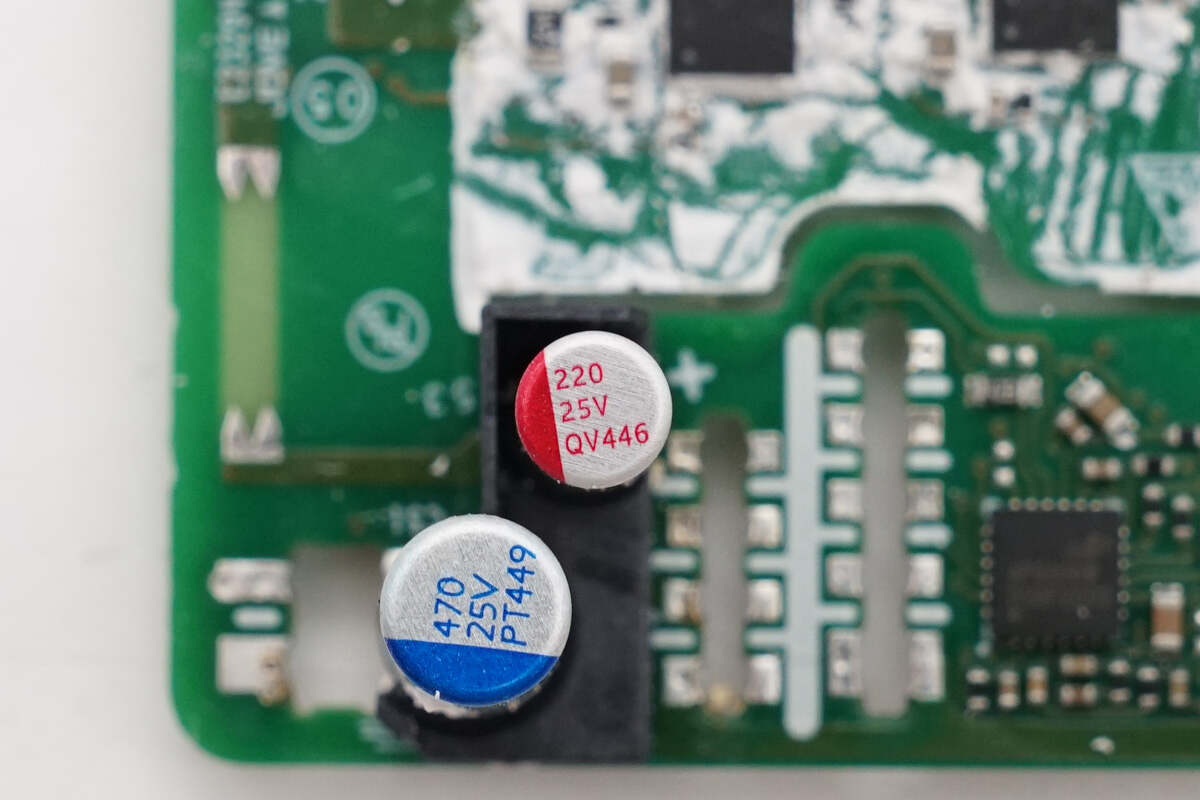

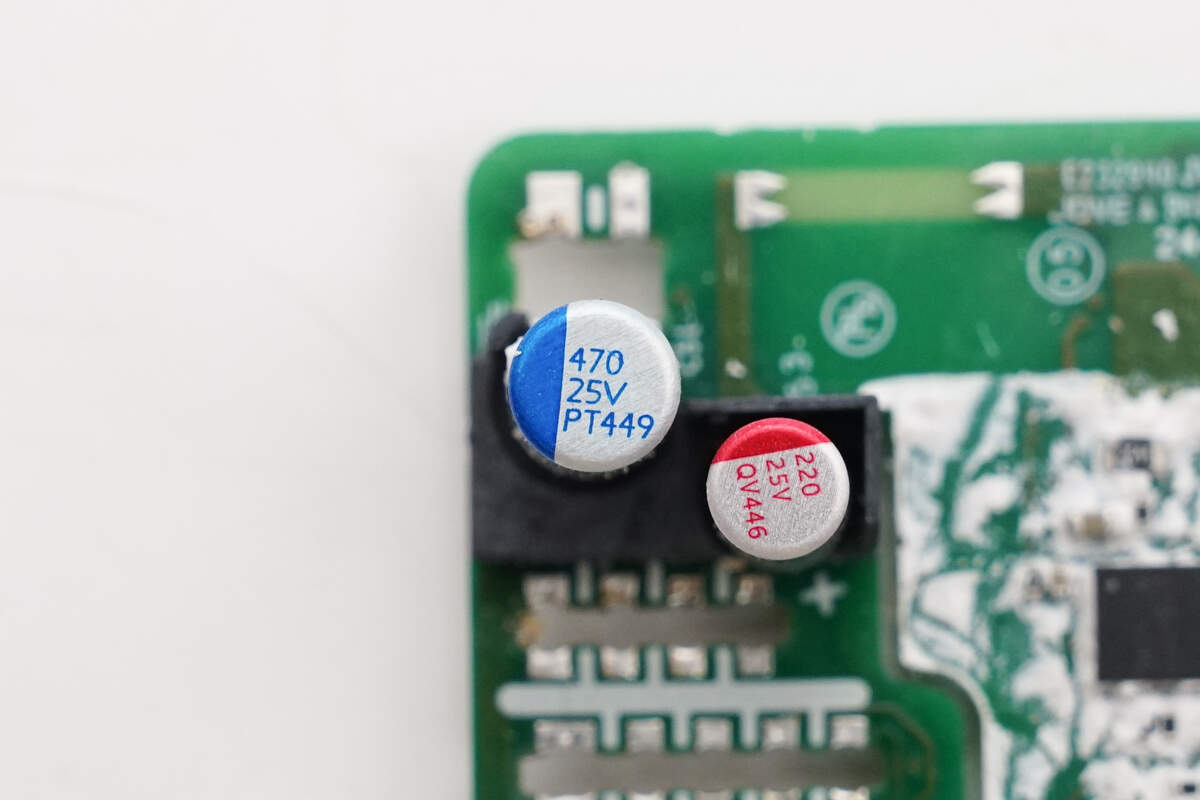

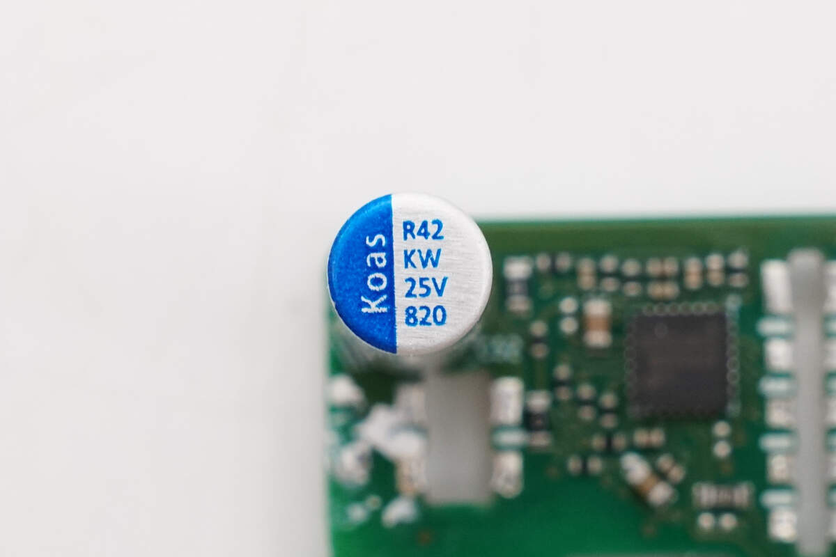

输出滤波电容来自东佳,为KW系列125℃耐高温固态电容,规格为25V 820μF。
另一颗规格为25V 470μF。
还有一颗规格为25V 220μF。

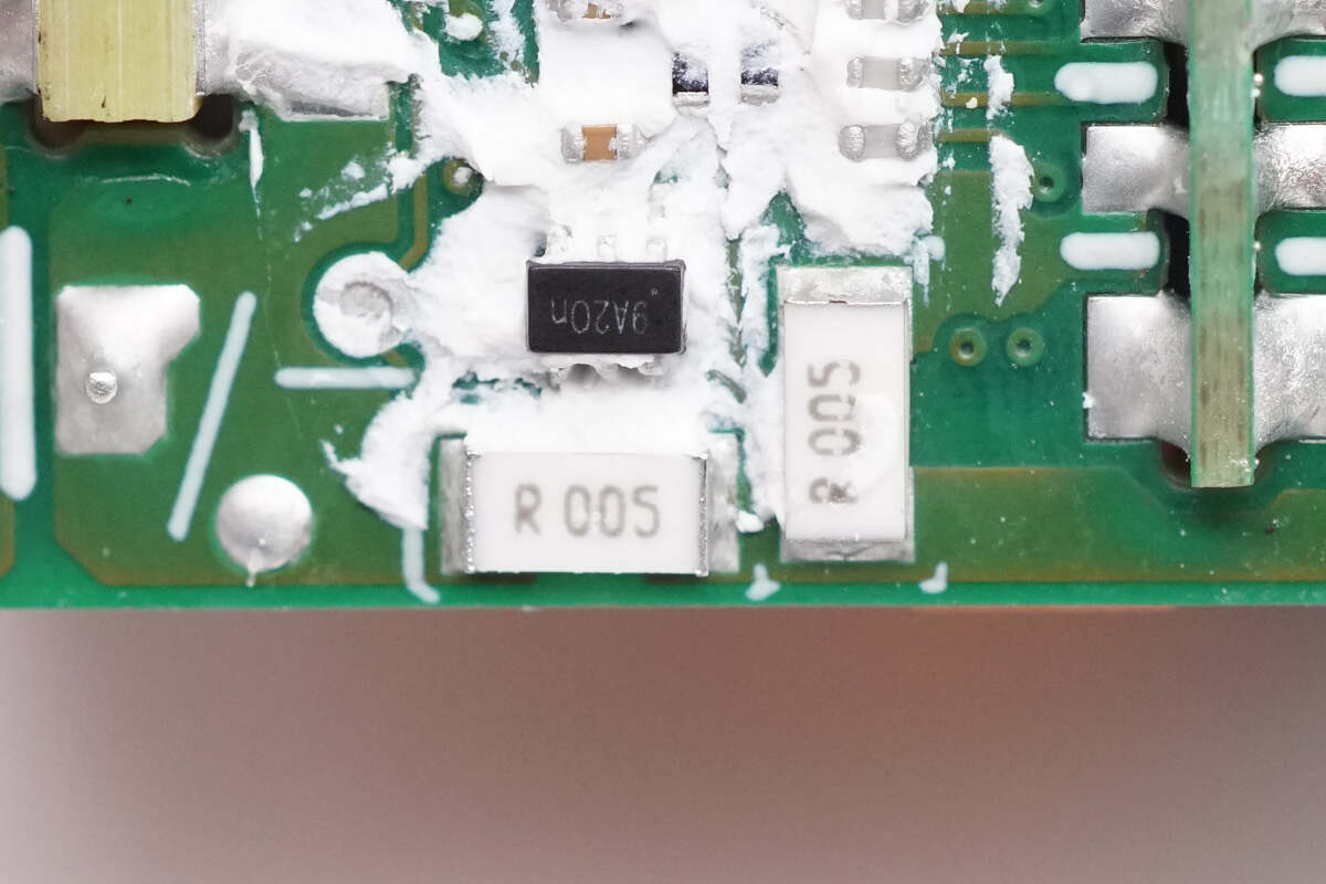

用于检测输出电流的放大器来自3PEAK思瑞浦,丝印9A2,型号TP199A2,支持36V输入电压,采用SC70封装。
两颗5mΩ电阻用于输出电流检测。

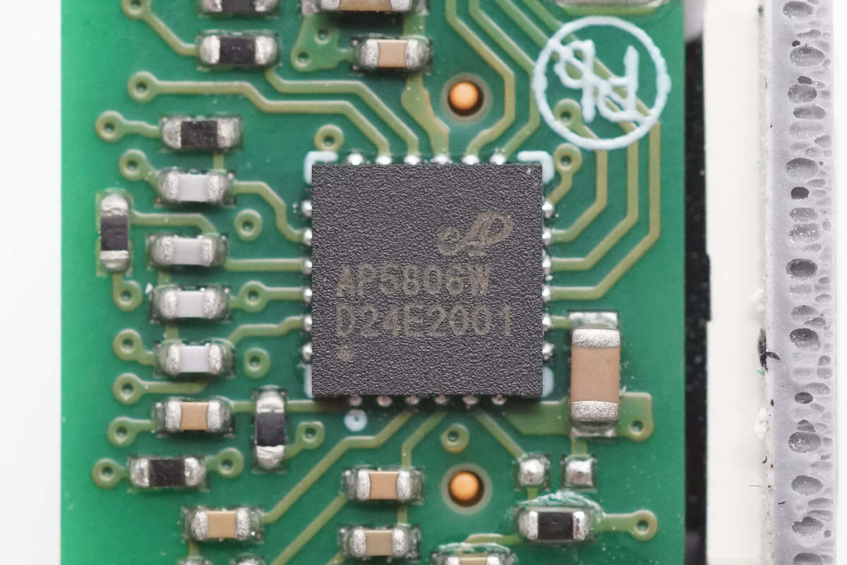

协议芯片采用芯朋微AP5806W,这是一款高集成度的快充协议芯片,可支持多种快充协议包括BC1.2、DCP、QC2.0、UFCS、SCPA、SCPB、PD2.0、PD3.0、PPS等充电协议。为适配器、车载充电器等提供完备的解决方案。
AP5806W内集成恒压/恒流环路控制,可响应终端指令实现恒压/恒流控制。AP5806W还提供了丰富的保护功能,包括OVP、UVP、OCP、DP/DN、OVP,拔线保护等,可有效保护充电设备与终端设备的安全性,采用QFNWB4*4-24L封装。

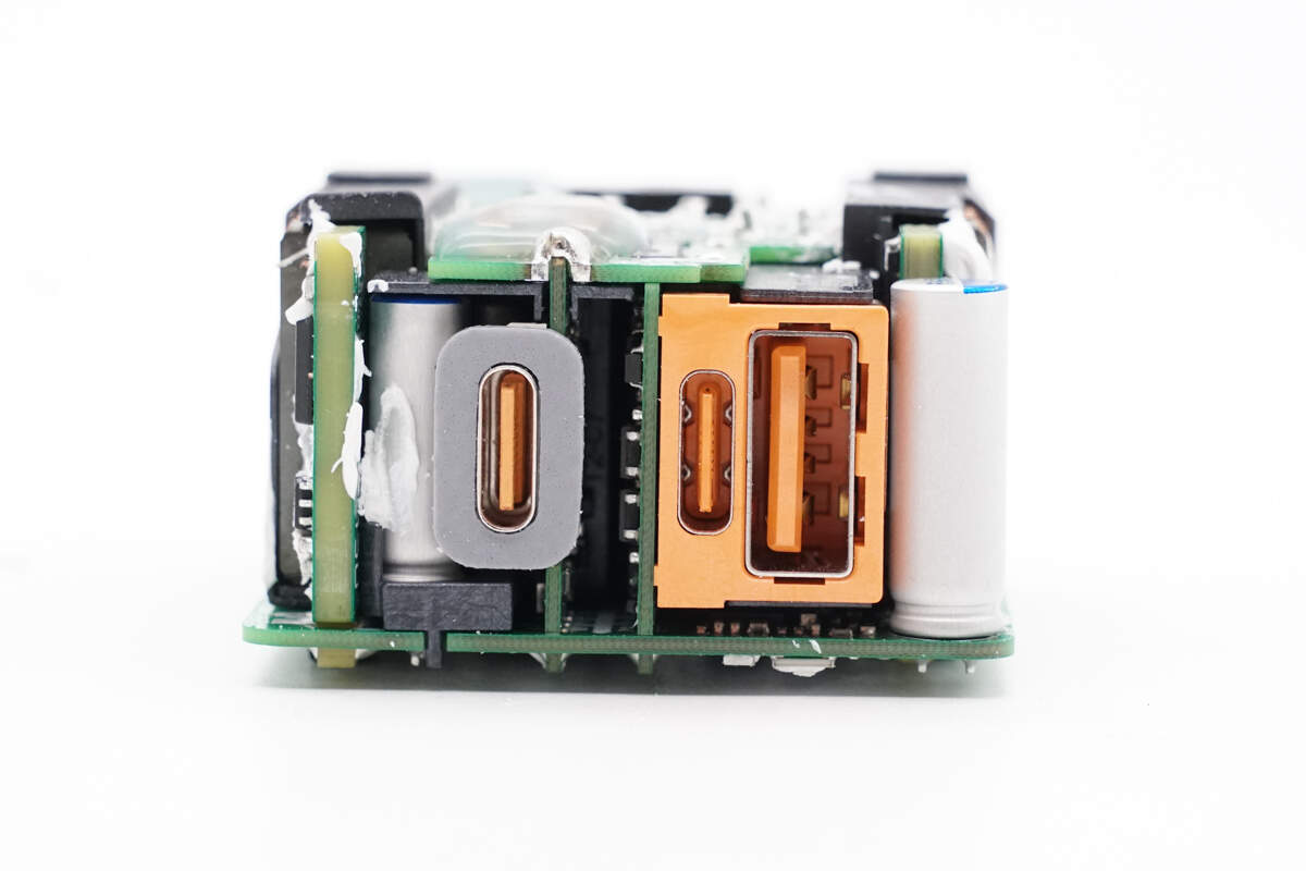

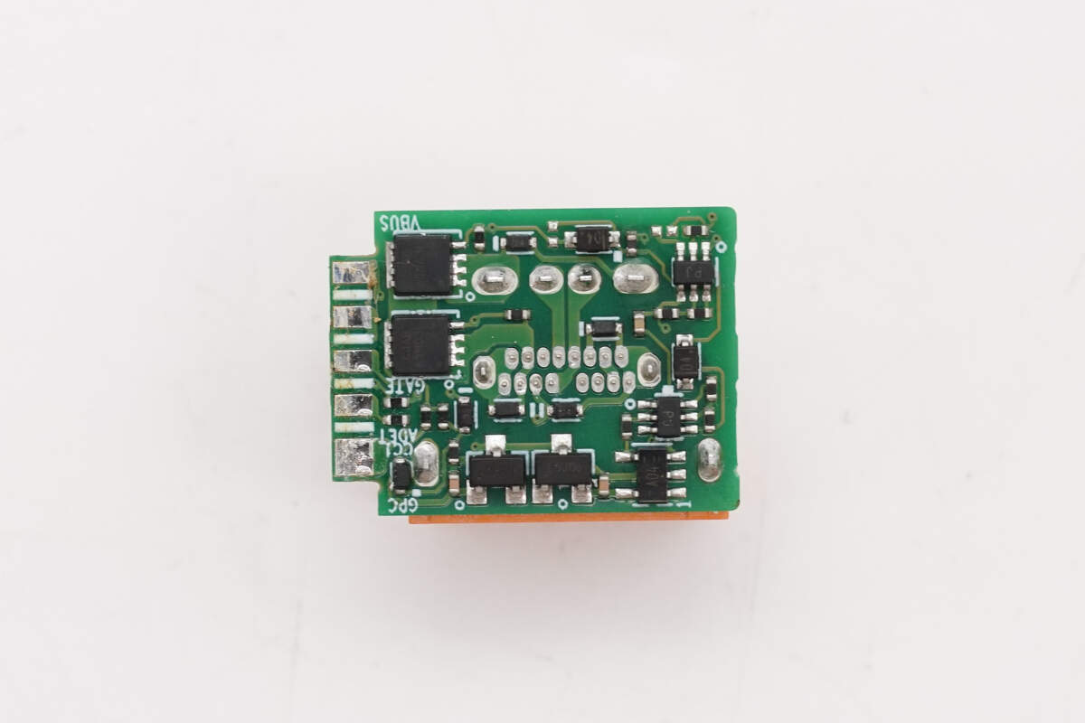

USB-A/C融合接口焊接在小板上。
小板背面焊接VBUS开关管和反相器芯片,对应数据引脚设有TVS二极管进行静电保护。

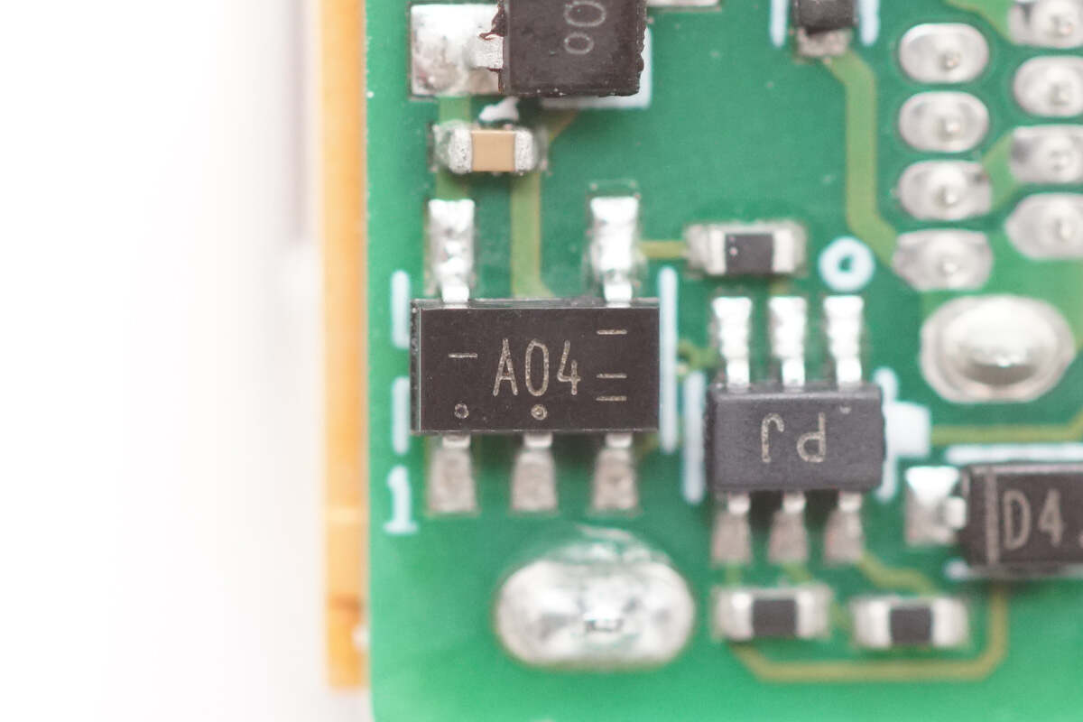

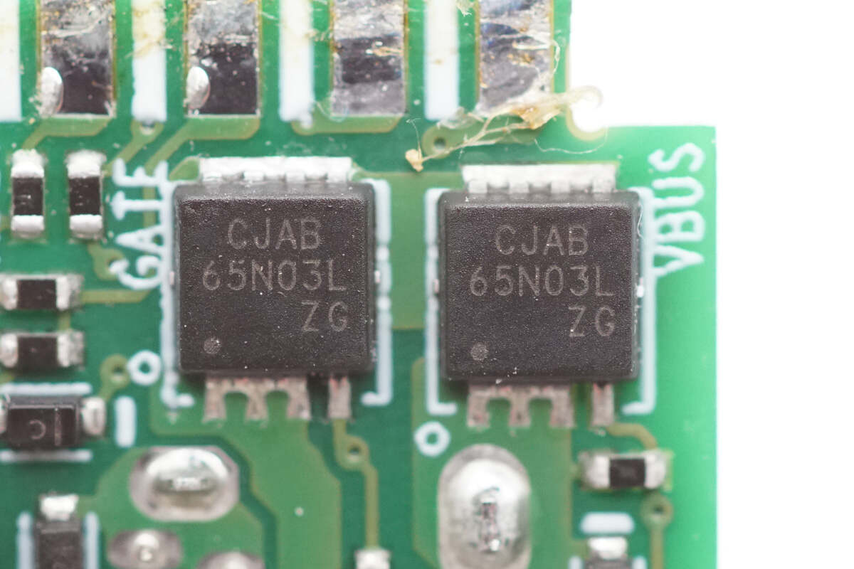

用于USB-C和USB-A接口输出切换的开关管来自长晶科技,型号CJAB65N03L,NMOS,耐压30V,导阻2.5mΩ,采用PDFNWB3.3*3.3-8L封装。
反相器来自安世,丝印04,型号74AHC1G04GV,采用SOT753封装。
USB-A/C融合接口特写,通过接口间距限制USB-A和USB-C线同时插入。

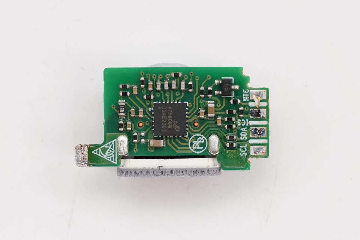

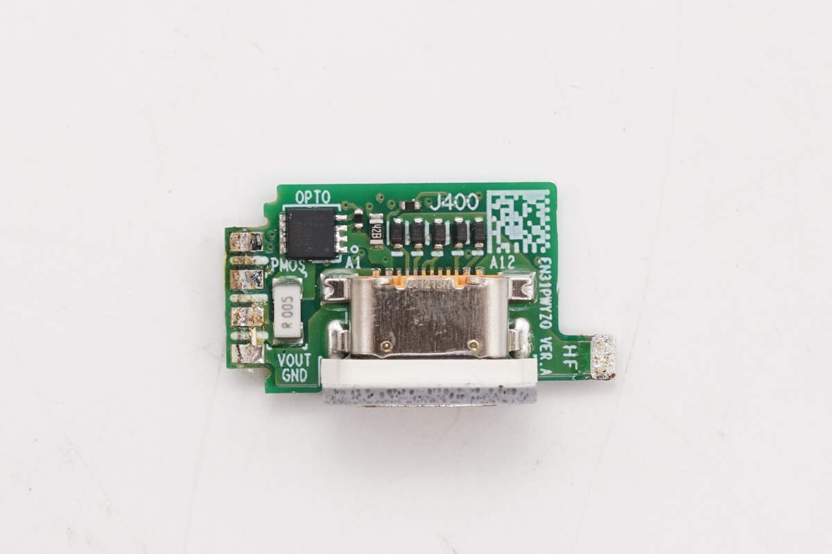

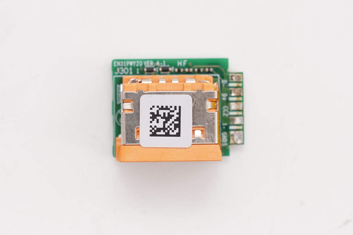

USB-C2接口小板正面设有USB-C母座,电流取样电阻,VBUS开关管和TVS二极管。
小板背面设有协议芯片。
协议芯片同样采用芯朋微AP5806W。
VBUS开关管采用长晶科技CJAB65N03L。

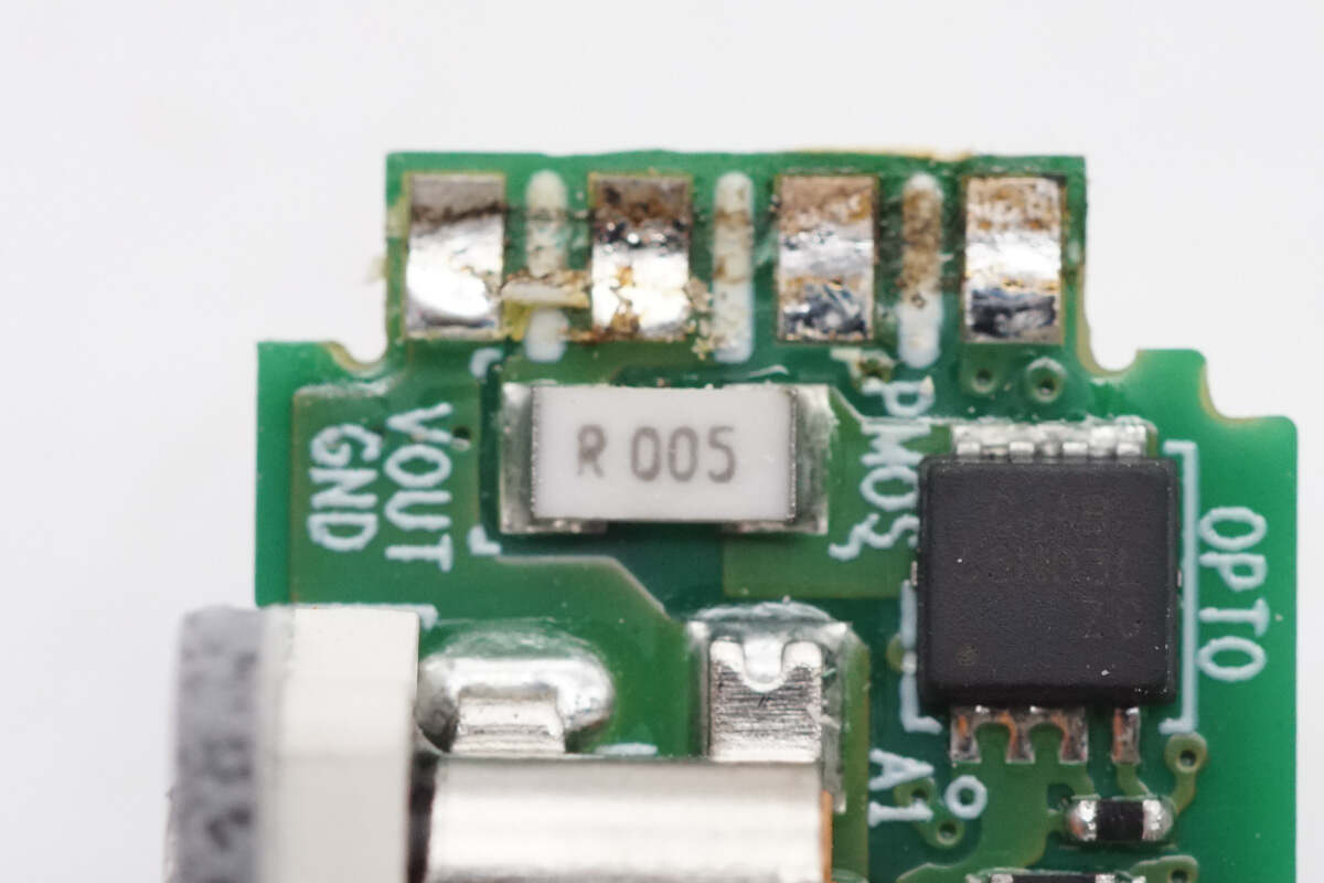

5mΩ电流取样电阻特写。
全部拆解一览,来张全家福。

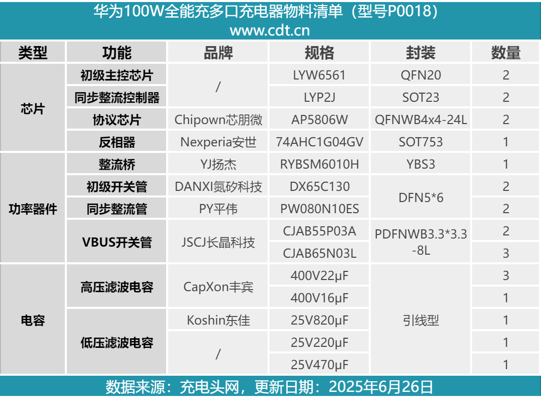

最后附上华为100W全能充多口充电器的核心器件清单,方便大家查阅。
