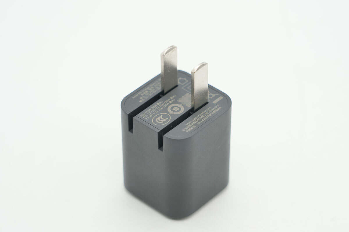

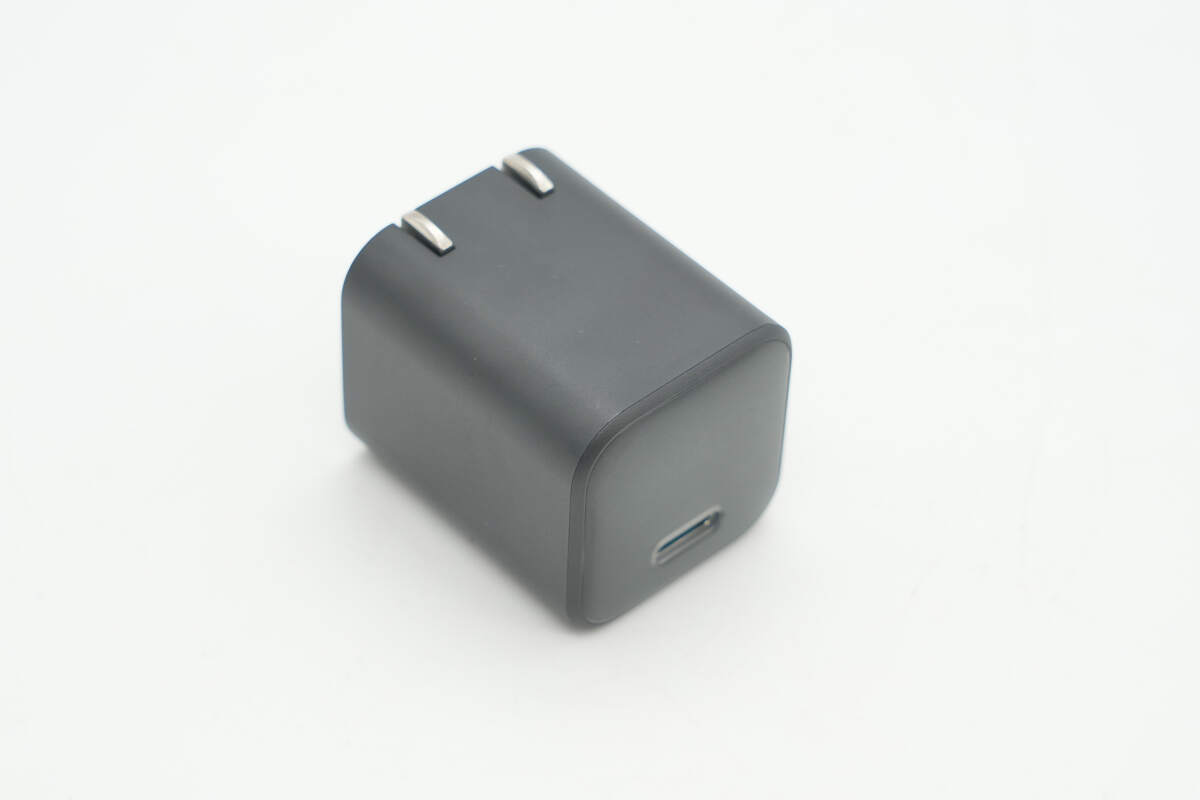

安克Nano 30W氮化镓充电器采用PC阻燃材质黑色塑料外壳,机身表面磨砂抗指纹,整体设计风格简约。

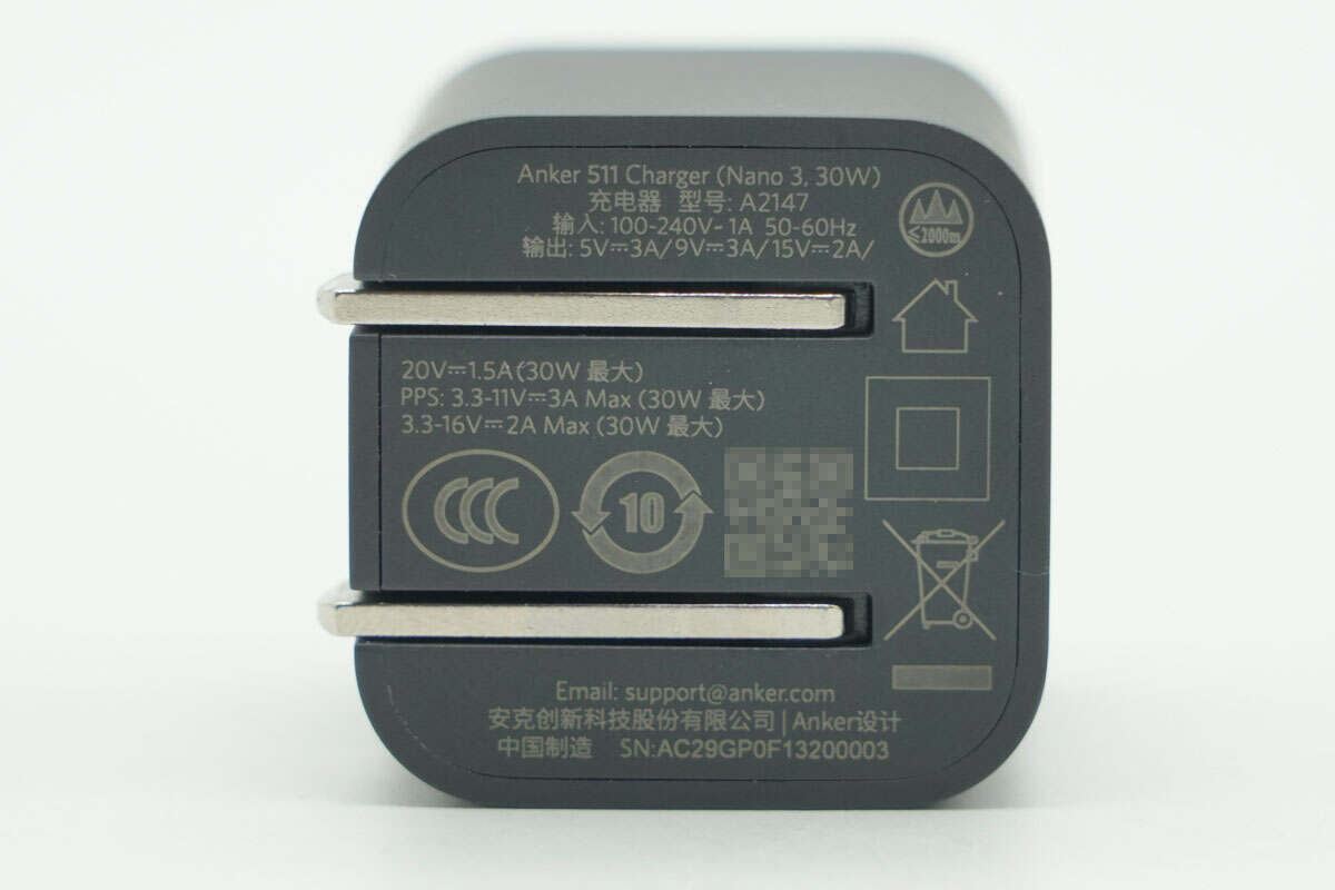

输入端外壳印有充电器参数
型号:A2147
输入:100-240V~50/60Hz 1A
输出:5V3A、9V3A、15V2A、20V1.5A(30W 最大)
PPS:3.3-11V3A、3.3-16V2A(30W 最大)
充电器通过了CCC认证。
充电器配备可折叠国标插脚,搭配小巧机身,携带方便。

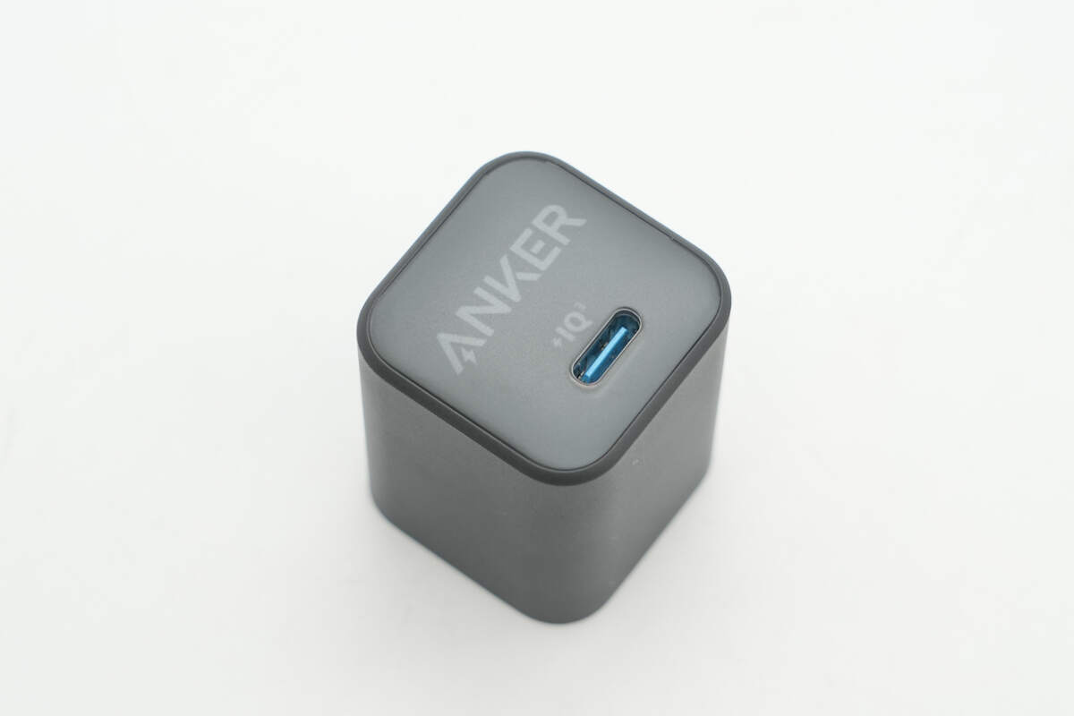

机身顶面配置单USB-C接口,外壳上印有ANKER品牌。

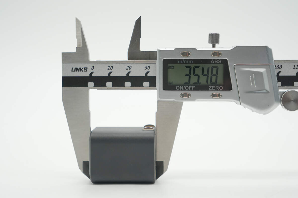

测得充电器机身长度为35.48mm。

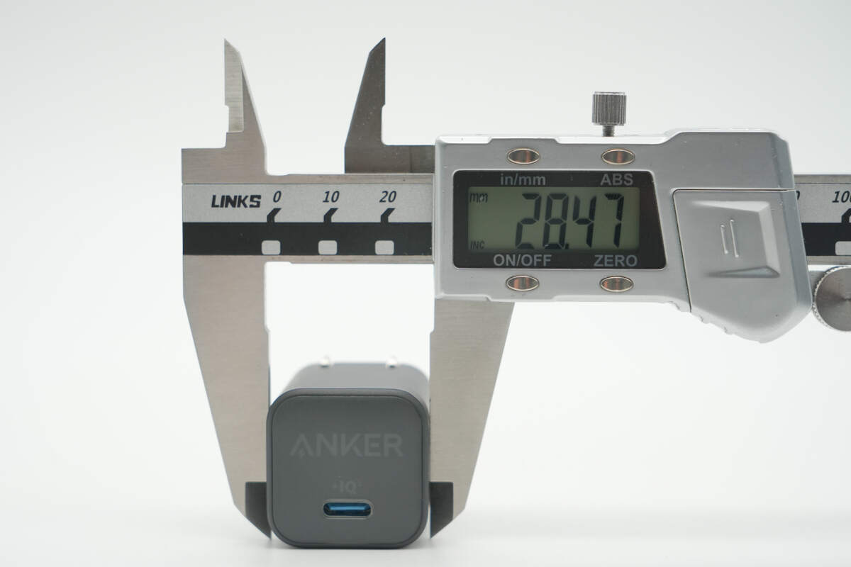

宽度为28.47mm。

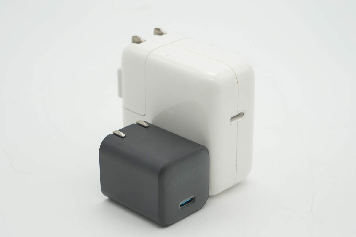

和苹果30W充电器放在一起对比,体积优势明显。

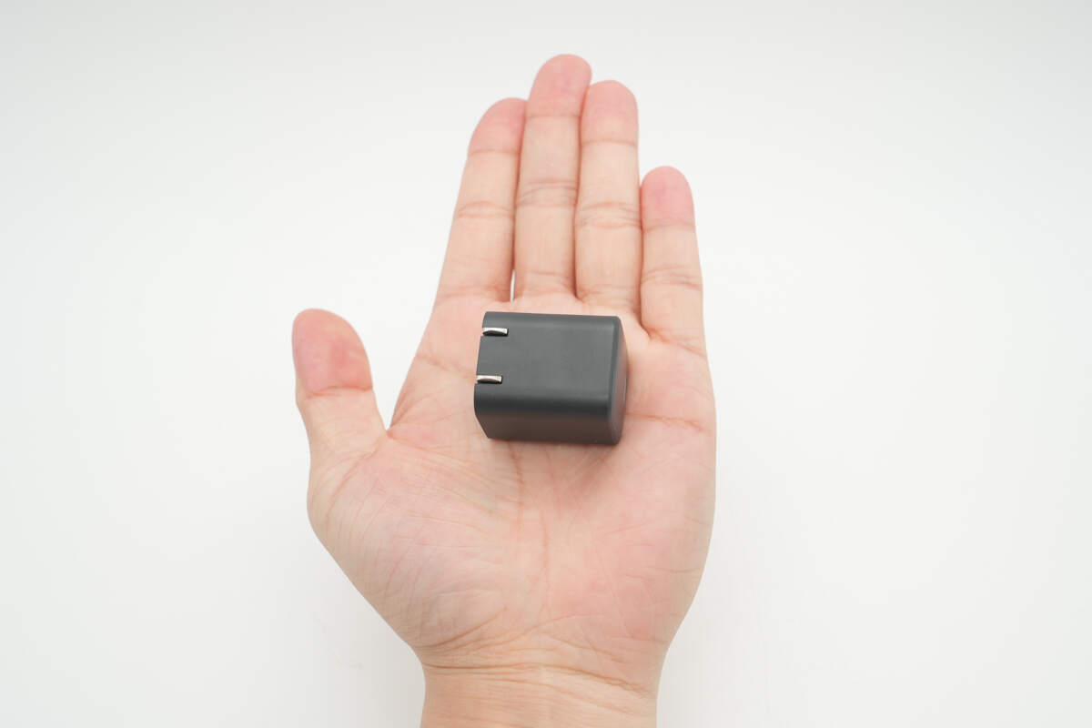

充电器拿在手上的大小直观感受,显示很小巧。

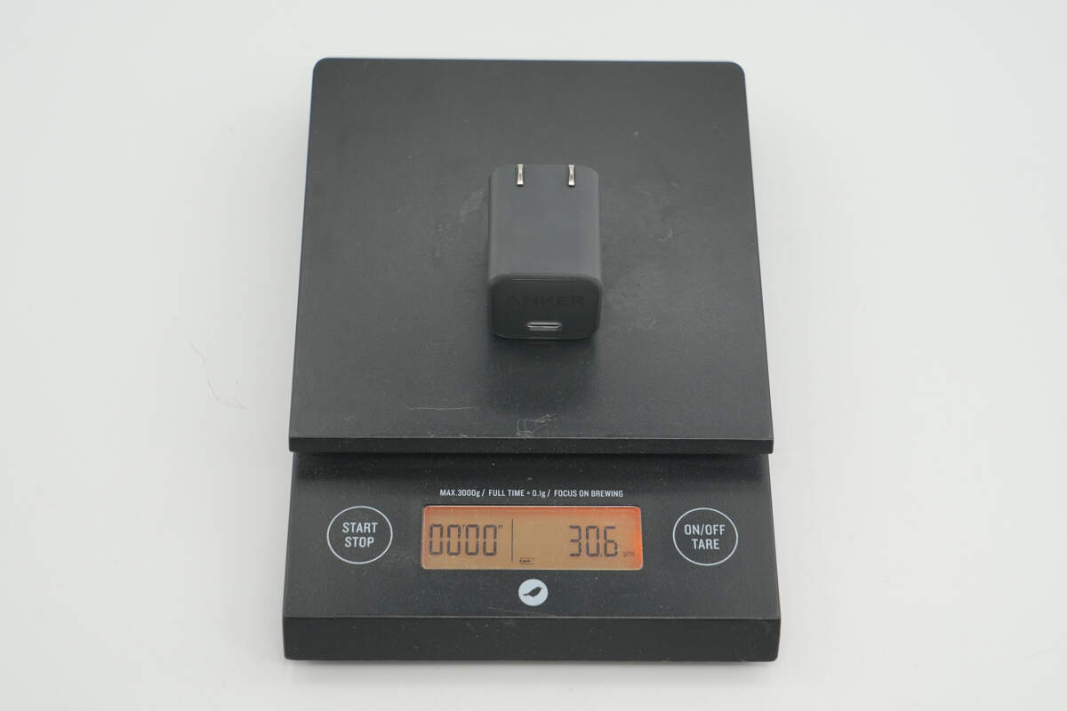

另外测得充电器净重约为31g。

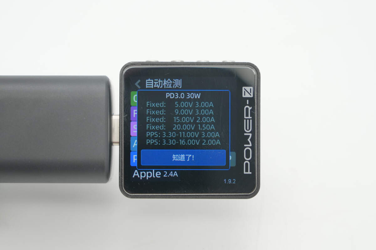

使用ChargerLAB POWER-Z KM003C测得充电器支持QC3+/4+、FCP、SCP、AFC、PD3.0、PPS、DCP、Apple 2.4A充电协议。
此外PDO报文显示USB-C口还具备5V3A、9V3A、15V2A、20V1.5A四组固定电压档位,以及3.3-11V3A、3.3-16V2A两组PPS电压档位。

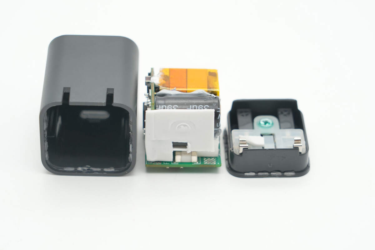

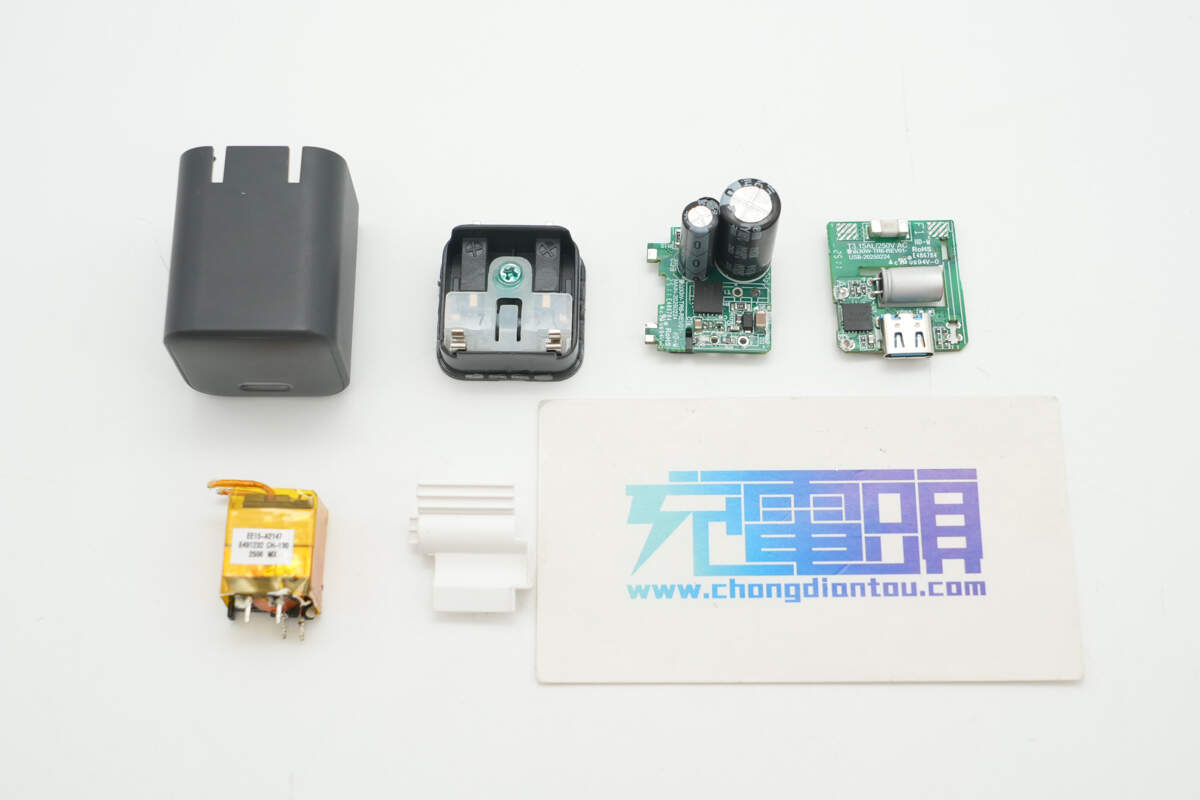

拆开充电器外壳取出PCBA模块,插脚与模块通过金属弹片接触通电设计。

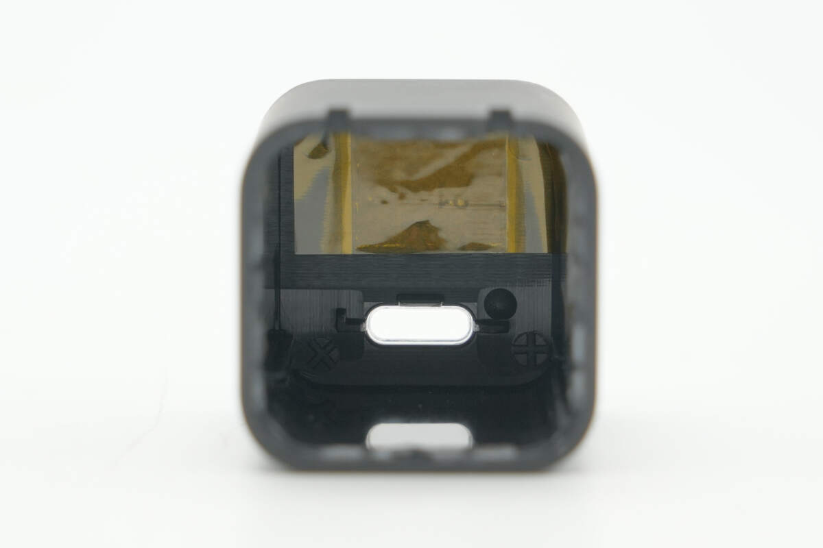

壳体内侧输出端处贴有耐高温绝缘胶带。
插脚覆盖半透明塑料板,并通过螺丝进行固定保护。
模块输入端也设有白色塑料隔板进行隔离绝缘。

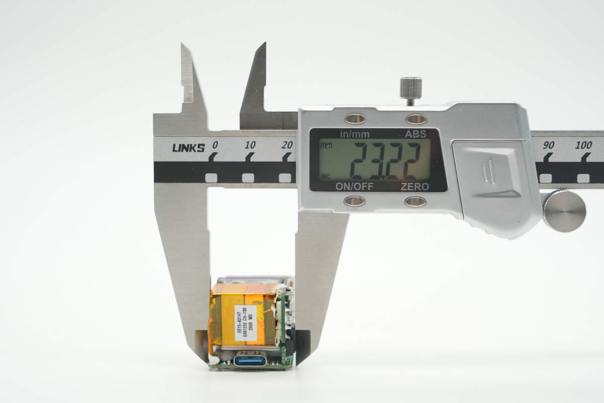

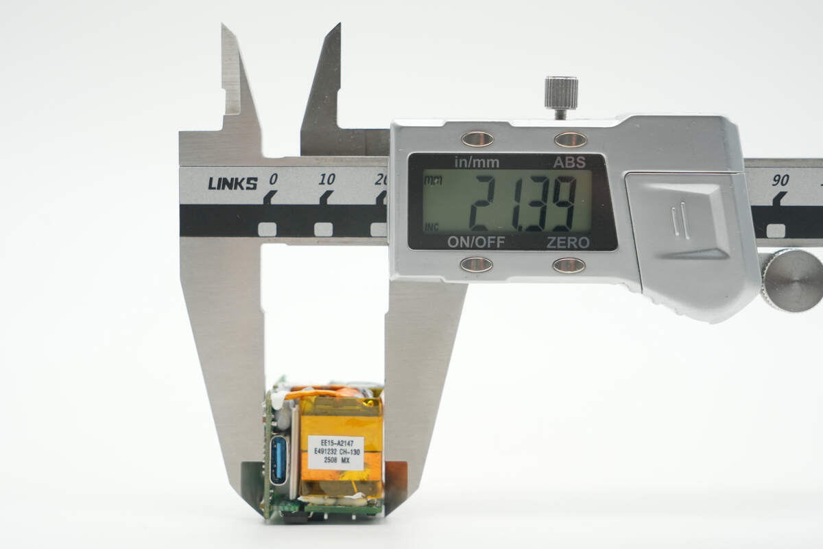

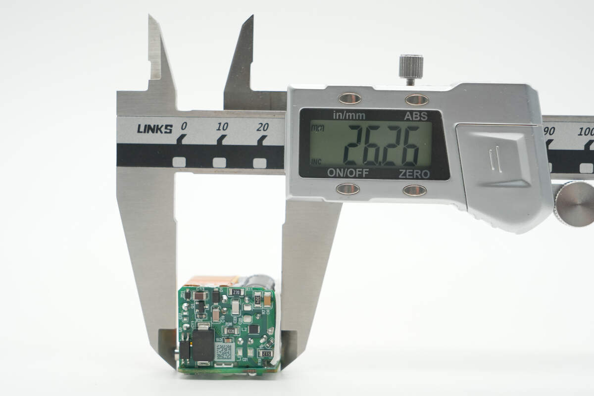

测得PCBA模块长度为26.26mm。
宽度为23.22mm。
厚度为21.39mm。

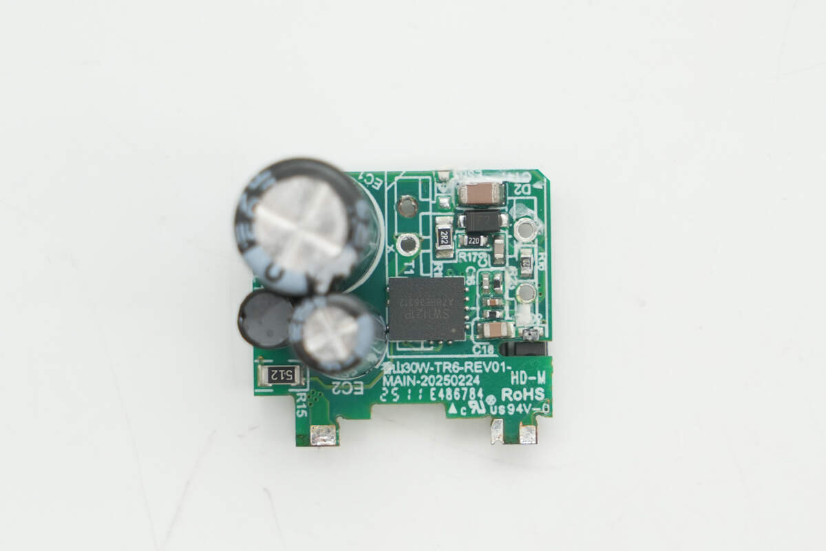

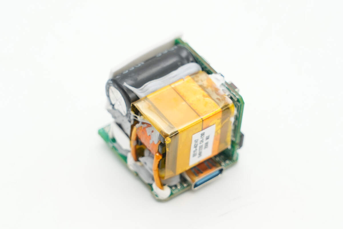

PCBA模块由两块小板堆叠设计,电容、变压器等器件打胶处理。

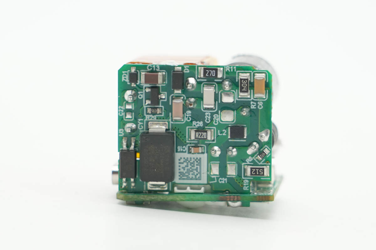

侧边小板背面设有光耦以及贴片Y电容。

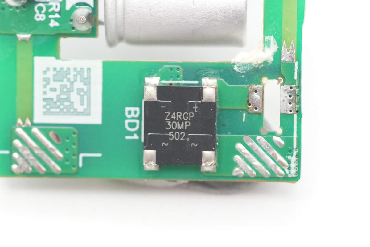

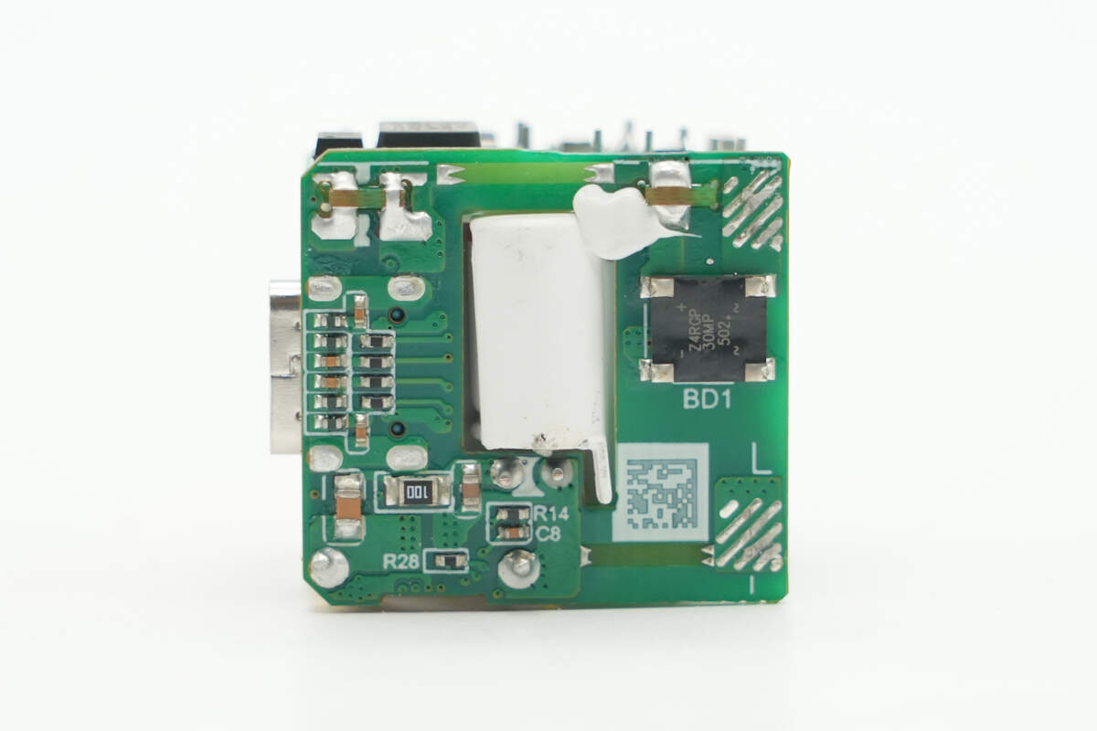

另一块小板背面设有整流桥。
将模块拆分开,在电容、变压器和下方小板之间设有白色塑料板进行隔离。
侧边小板正面除工字电感、高压滤波电解电容以及变压器外,拆掉变压器可以看到下方还设有电源主控芯片。

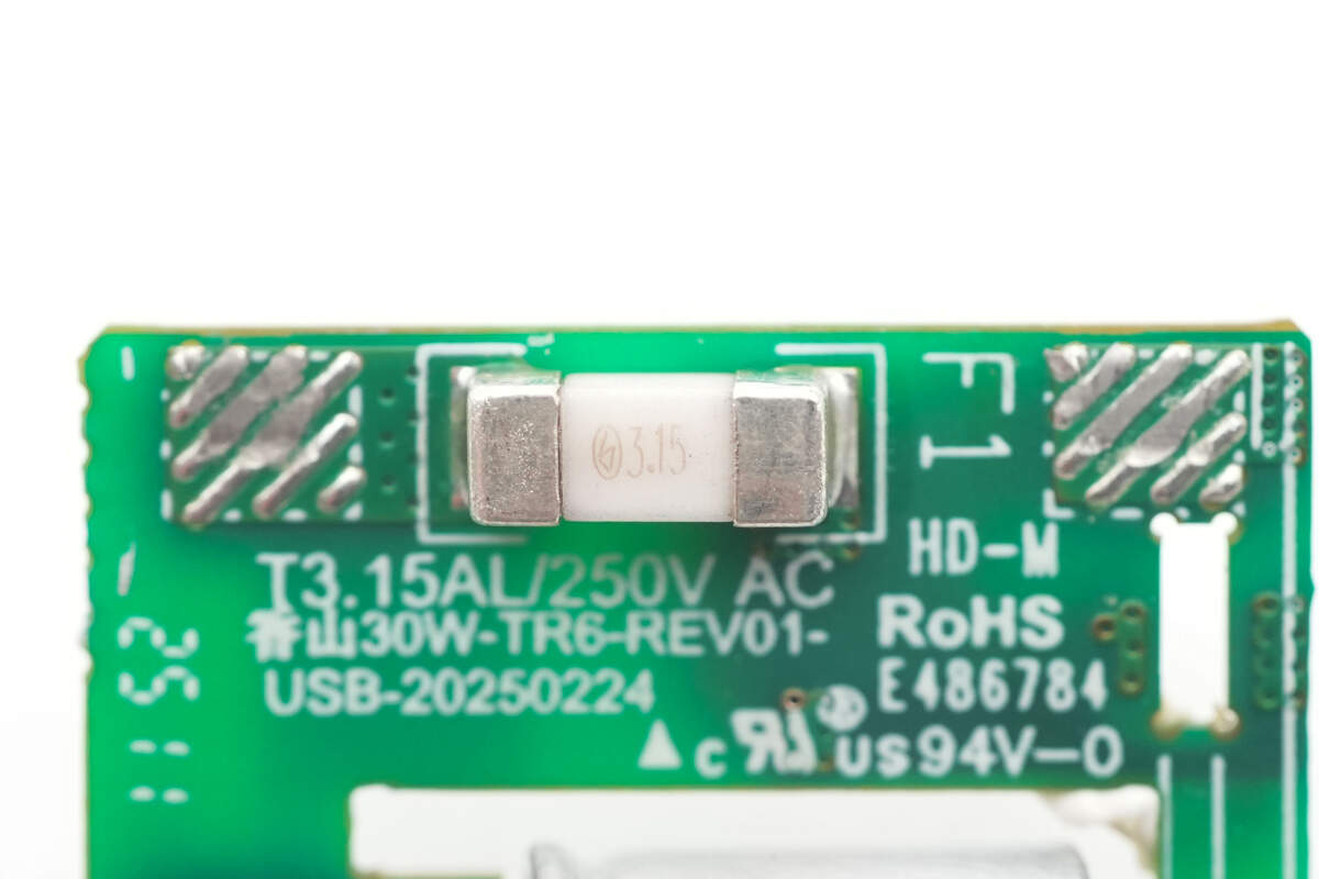

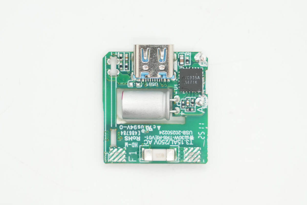

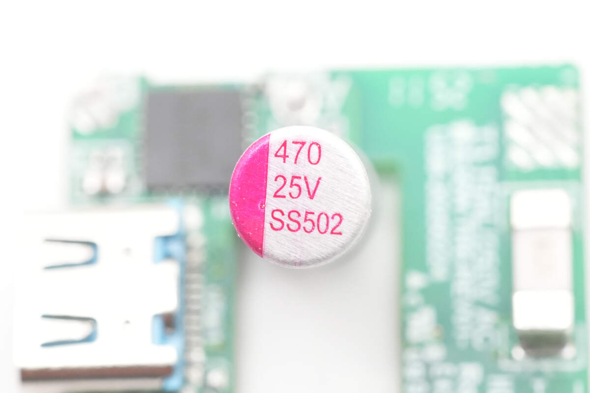

另一块板子正面设有贴片保险丝、输出滤波固态电容以及协议芯片,电容沉板处理。

整流桥来自ZOWIE智威,型号Z4RGP30MP,是一颗快恢复整流桥,规格为1000V 3A,采用Z4PAK封装。

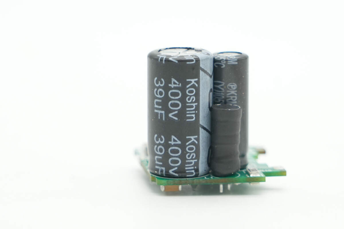

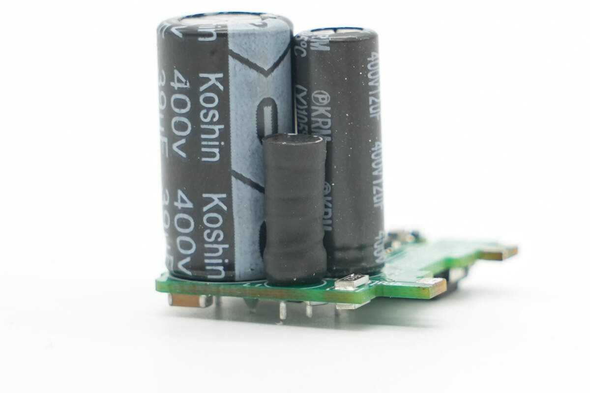

两颗高压滤波电解电容来自Koshin东佳,大的规格为400V39μF。
另一颗规格为400V12μF。
工字滤波电感外套热缩管绝缘保护。

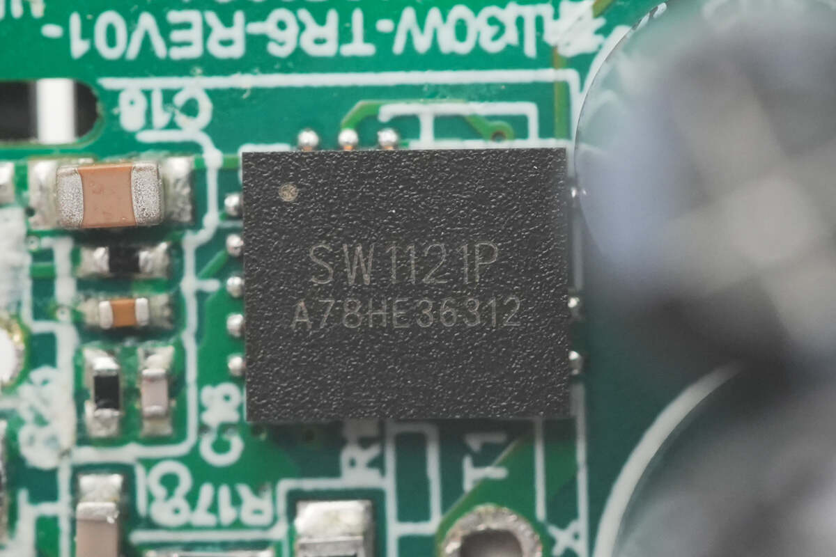

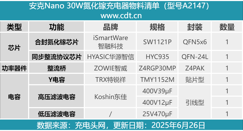

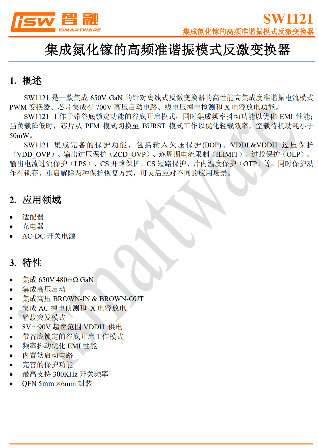

合封氮化镓芯片采用智融科技SW1121P,这是一颗集成650V耐压,480mΩ导阻氮化镓开关管的高频准谐振反激变换器,芯片内部集成了700V高压启动电路,线电压掉电检测和X电容放电功能。
SW1121P运行在带谷底锁定的谷底开启模式,降低开关损耗,并集成频率抖动功能优化EMI性能。芯片支持突发模式,当负载降低时自动进入突发模式优化轻载效率,空载待机功耗低于50mW,满足六级能耗要求。
SW1121P支持8-90V超宽范围供电,支持最高300KHz开关频率,采用散热增强的QFN5*6mm封装,可通过过孔导热来降低芯片温升,优化走线,简化散热设计。芯片内置多重完善的保护功能,实现全面的保护设计。
智融科技 SW1121P 资料信息。
充电头网拆解了解到,智融科技SW1121合封氮化镓方案此前还被沃尔玛onn. 30W氮化镓快充充电器等产品采用。
变压器包裹耐高温绝缘胶带。
OR 3H7光耦特写,用于输出电压反馈。
贴片Y电容来自四川特锐祥科技股份有限公司,具有体积小、重量轻等特色,非常适合应用于氮化镓快充这类高密度电源产品中。料号为TMY1152M。
充电头网了解到,特锐祥贴片Y电容除了被倍思高通QC5认证100W氮化镓快充、麦多多100W氮化镓、OPPO 65W超级闪充氮化镓充电器、联想90W氮化镓快充、倍思120W氮化镓+碳化硅PD快充充电器等数十款大功率充电器使用外,也可应用于海陆通、第一卫、贝尔金等品牌20W迷你快充上,性能获得客户一致认可。

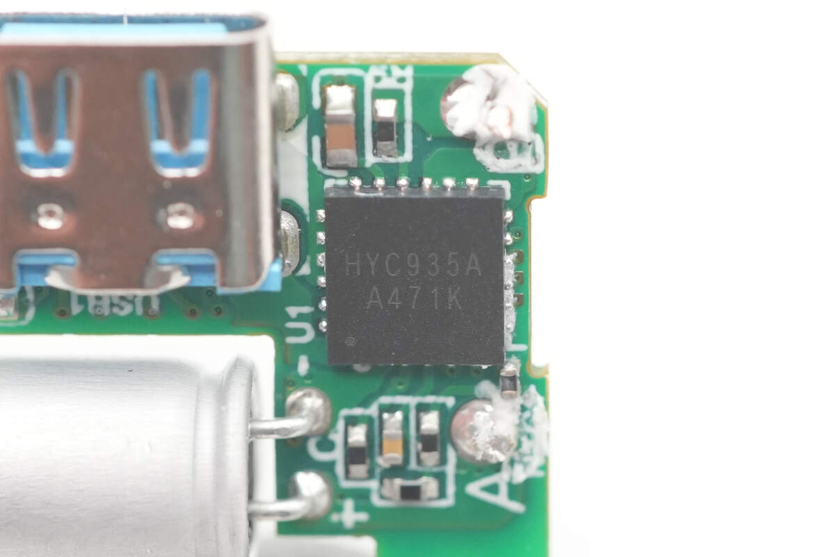

次级全集成多协议控制器来自华源智信半导体,型号HYC935,这是一款高性能、高集成度的电源传输控制器,集成低导通电阻NMOSFET、PD协议控制器、SR控制器和同步整流NMOS,支持7组可编程电压/电流的PDO,完全符合USB PD 3.1 V1.8标准规范。同时兼容BC1.2 DCP、Apple 2.4A、QC2.0/3.0/3.0+、AFC、FCP、SCP、UFCS及PE+1.1/2.0等主流快充协议。
HYC935还支持过压保护、欠压锁定、过流保护、输出短路保护、CC/DPDM过压保护、过温保护等保护功能,采用QFN-24L封装。
输出滤波固态电容规格为25V470μF。

最后附上安克Nano 30W氮化镓充电器的核心器件清单,方便大家查阅。
