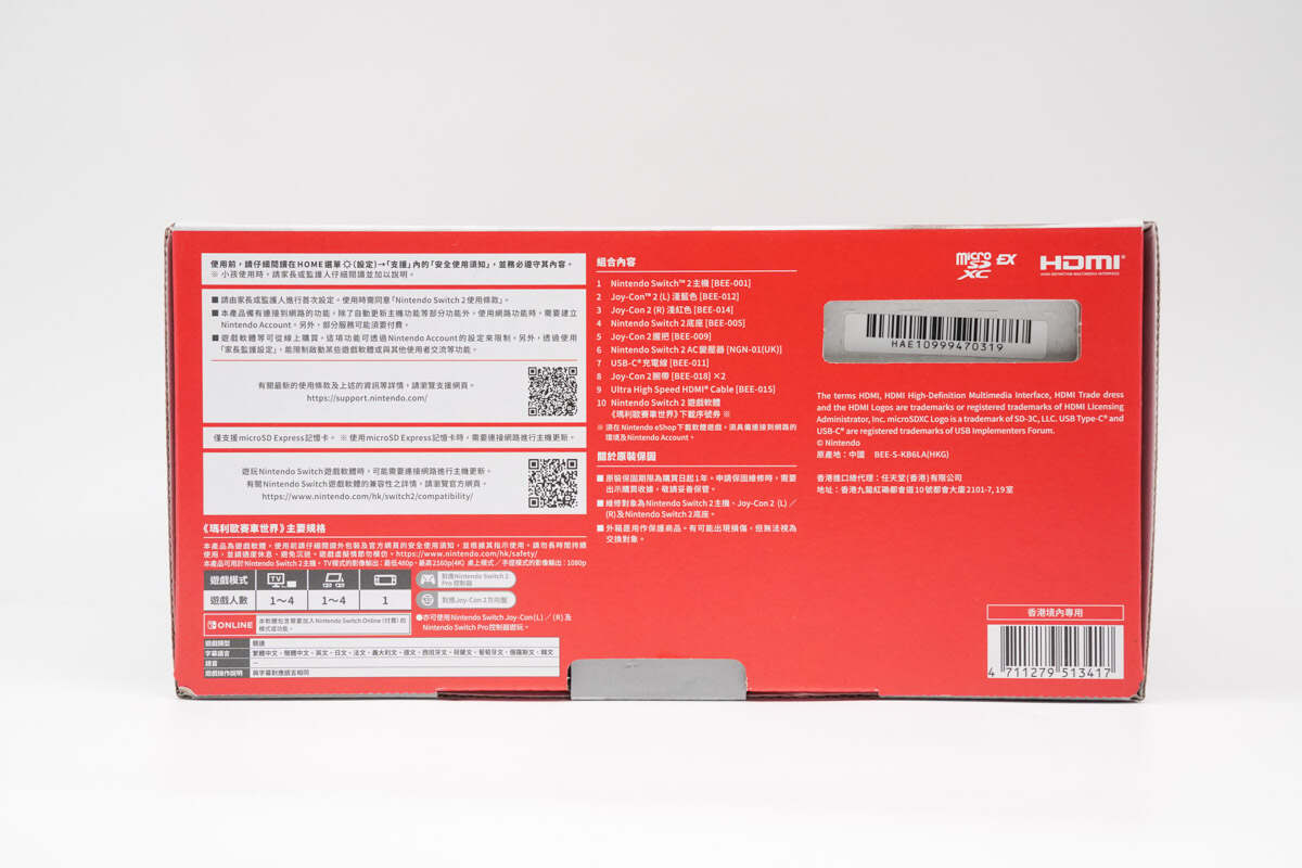

侧面印有包装清单以及注意事项等。

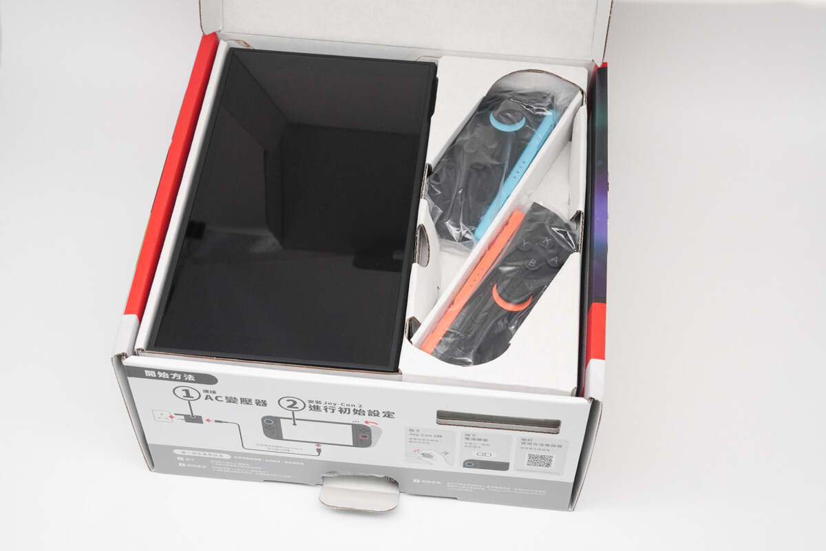

打开包装盒,Switch 2主机等采用纸托固定保护。
包装内含Switch 2主机、Joy-Con套件、底座、充电器套装、HDMI线等。

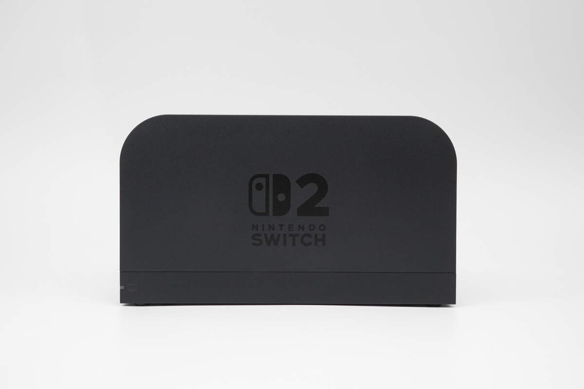

这款机身正面中心logo设计得更大,顶部两端过渡弧度也更大,从细节便能看出与老款的区别。

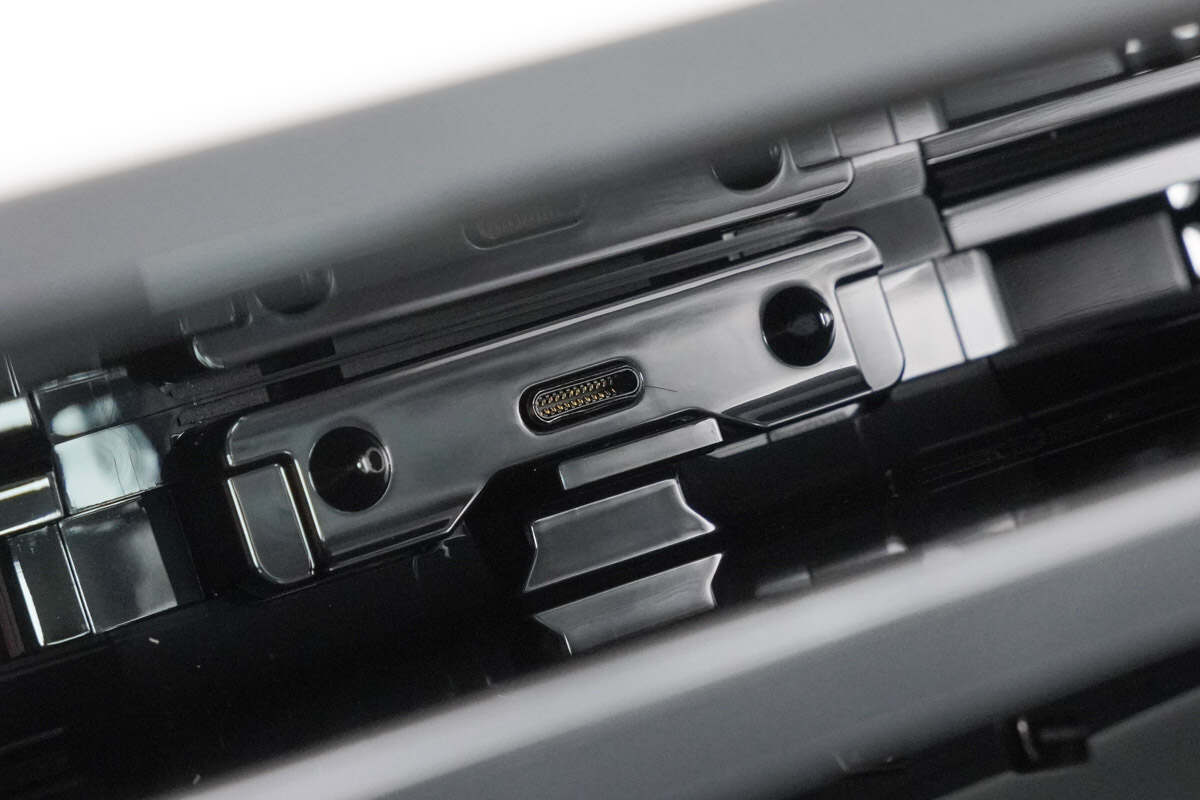

插槽中心有USB-C公头,保护板通过内部弹簧撑起实现保护。

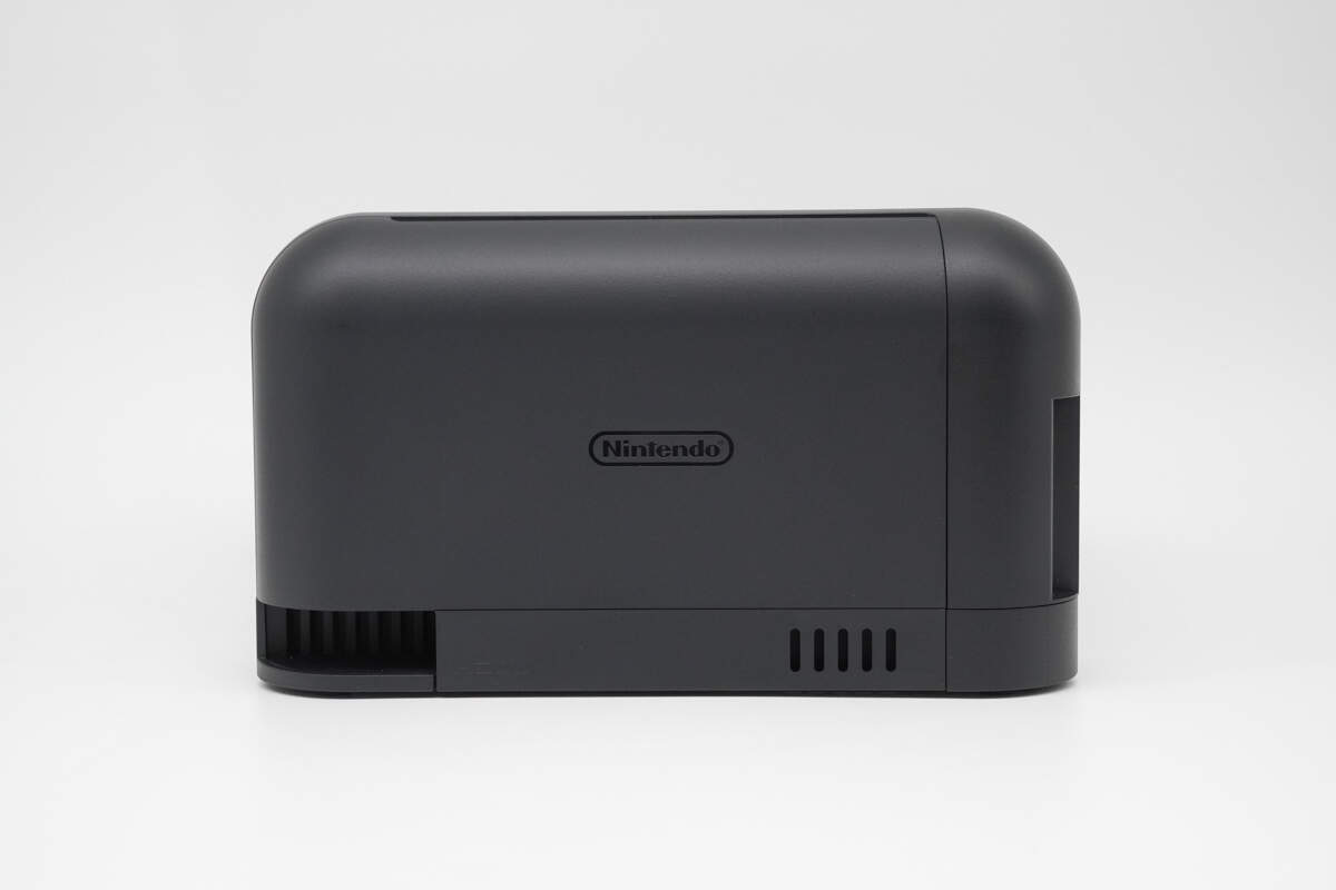

机身背面边缘过度圆润,后盖中心设计有Nintendo品牌。

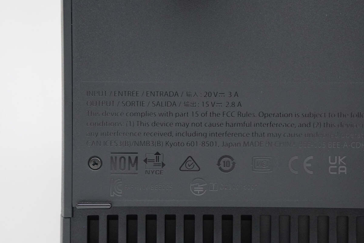

底座铭牌特写
输入:20V3A
输出:15V2.8A
底座通过了NOM、NYCE、CE、UKCA、KC等认证。

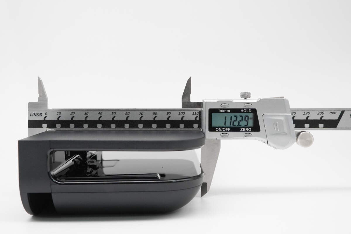

高度为112.29mm。

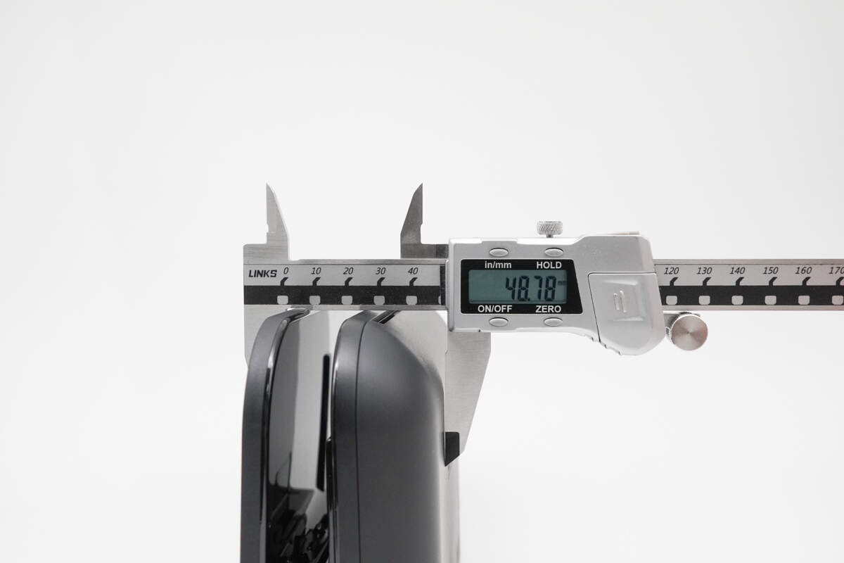

厚度为48.78mm。

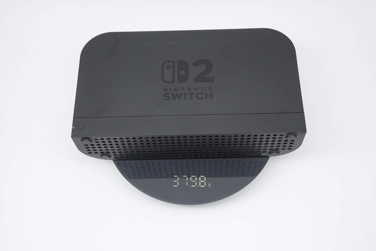

另外测得底座的重量约为380g。

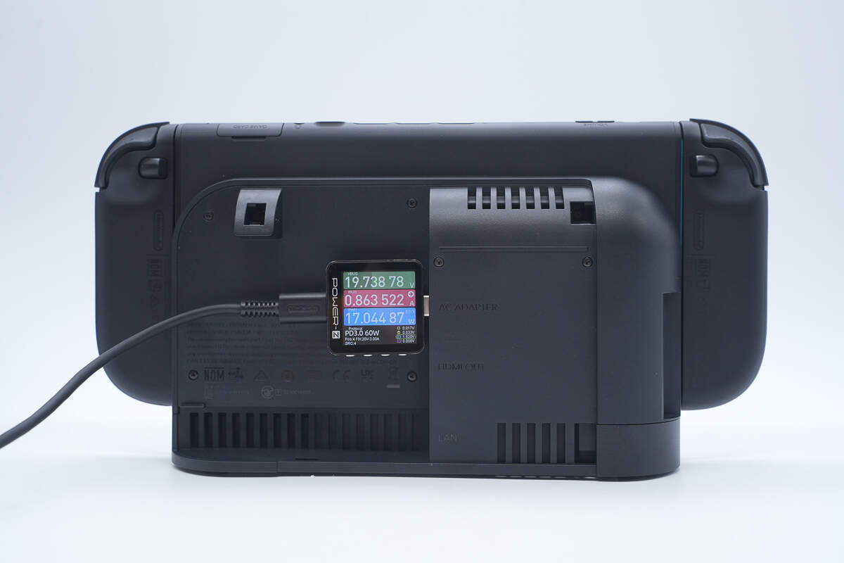

通过原装60W充电器搭配底座给任天堂Switch 2充电,测得充电功率约为17.04W。

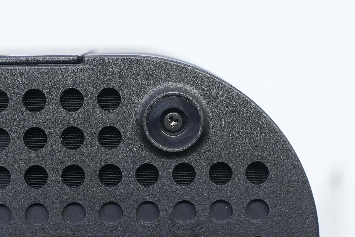

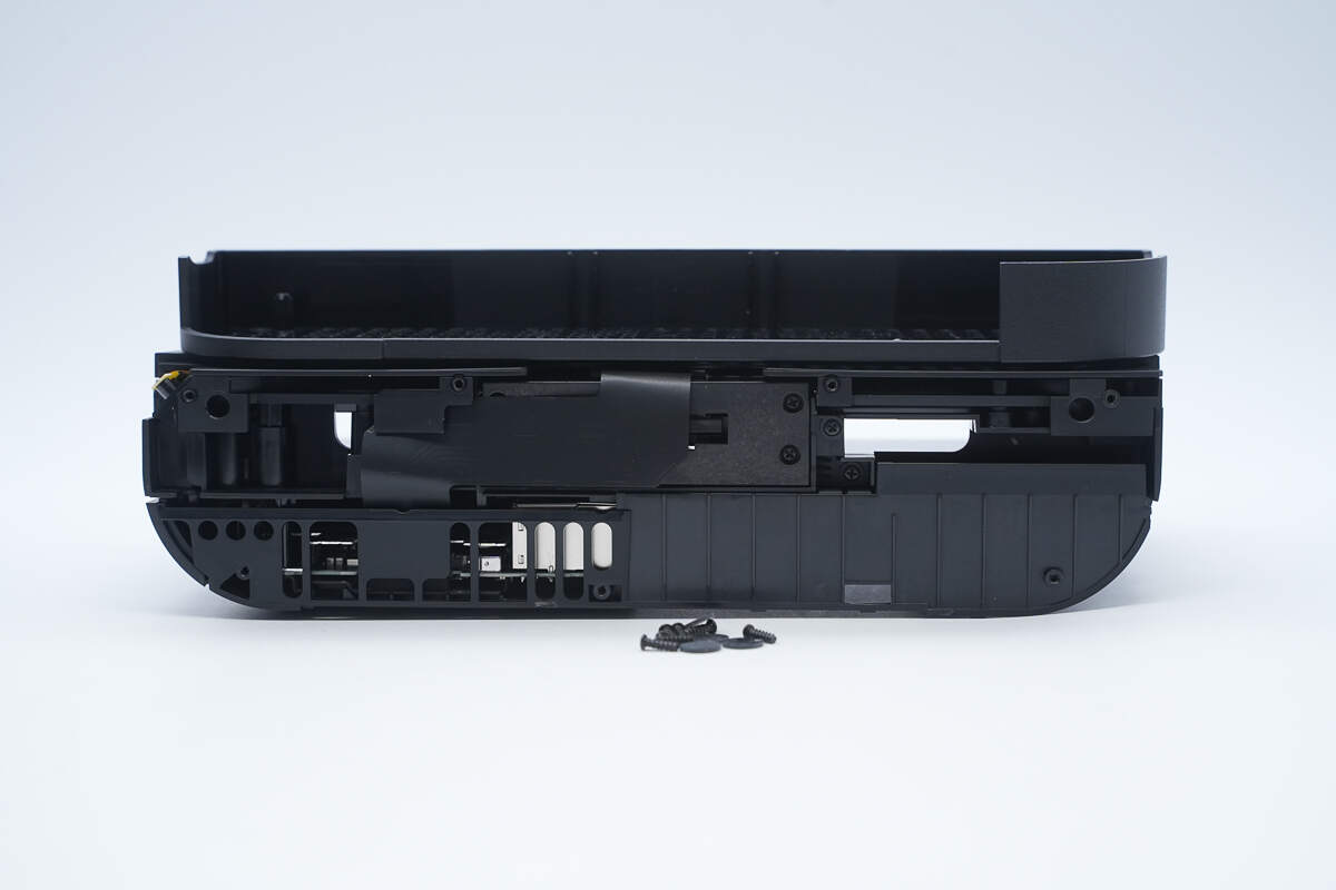

撕掉底部防滑垫,内部设有隐藏防拆螺丝。
拆掉螺丝打开底部盖板,中心USB-C座子为独立模块设计,并采用小螺丝固定。
侧边LED指示灯焊接在排线上,排线使用螺丝固定。

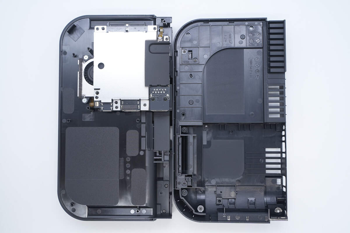

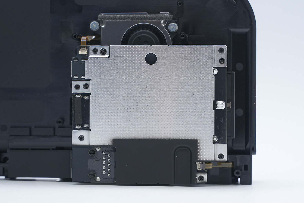

继续将机身背面外壳打开,壳体采用PC+ABS防火材质。
机身壳上固定PCBA模块和风扇,PCB板覆盖金属屏蔽板并使用螺丝固定。

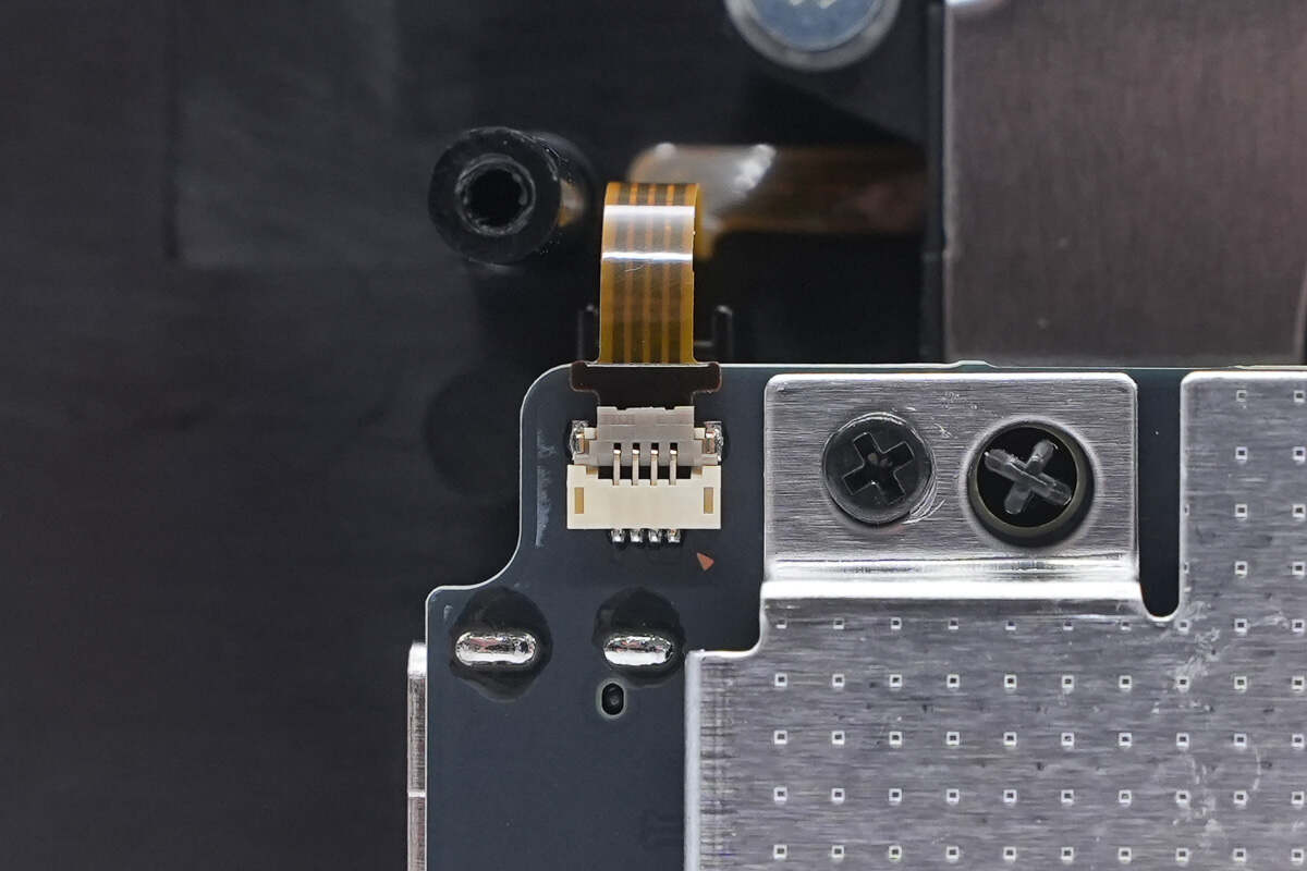

PCBA模块和风扇通过排线连接,并且为插拔式设计,方便生产时进行组装。
指示灯排线另一端也是插拔式设计。
底部USB-C座子也是通过排线连接PCB板。

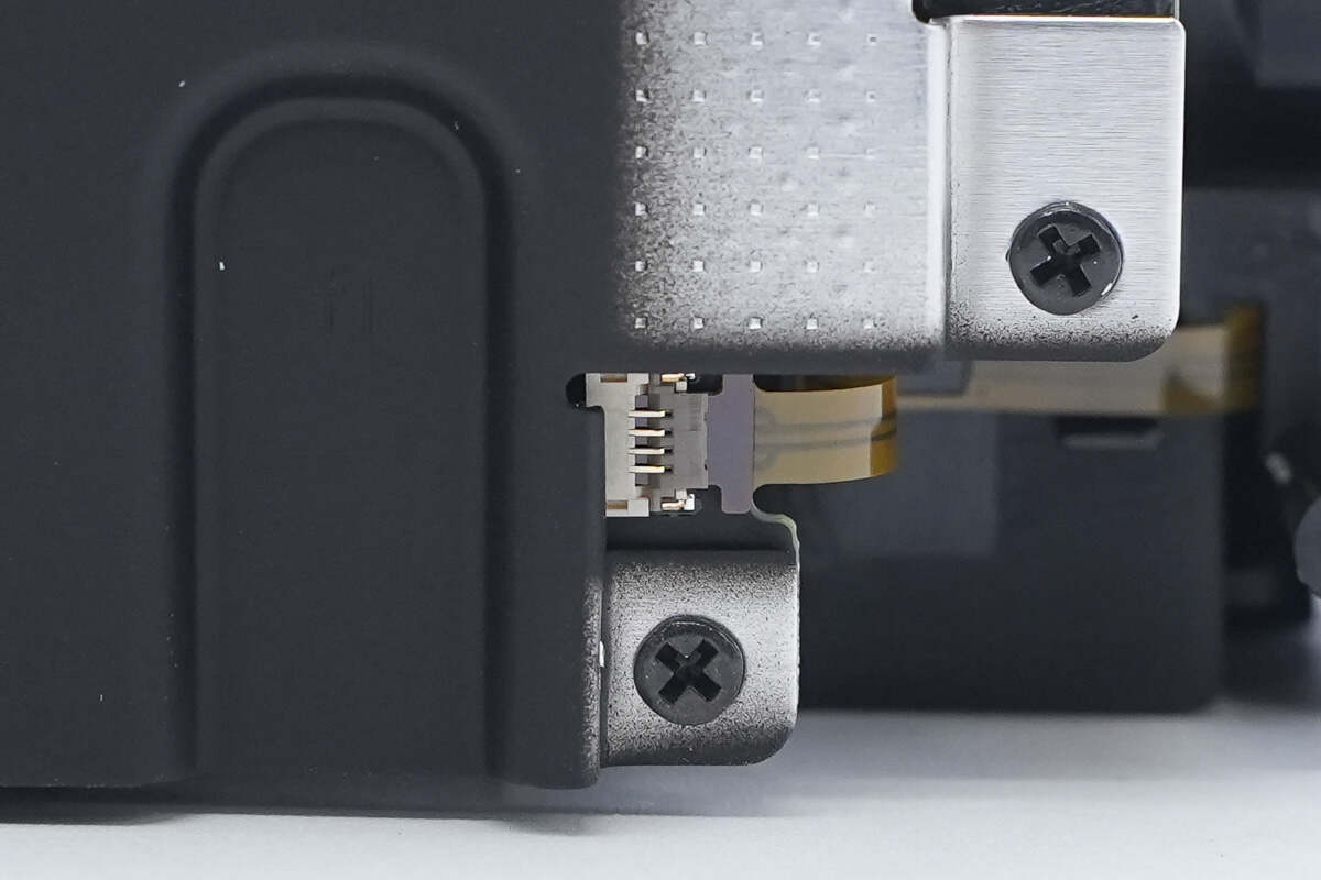

拆掉屏蔽金属板,PCB板还采用固定柱固定,左侧连接排线上贴有加固保护垫。

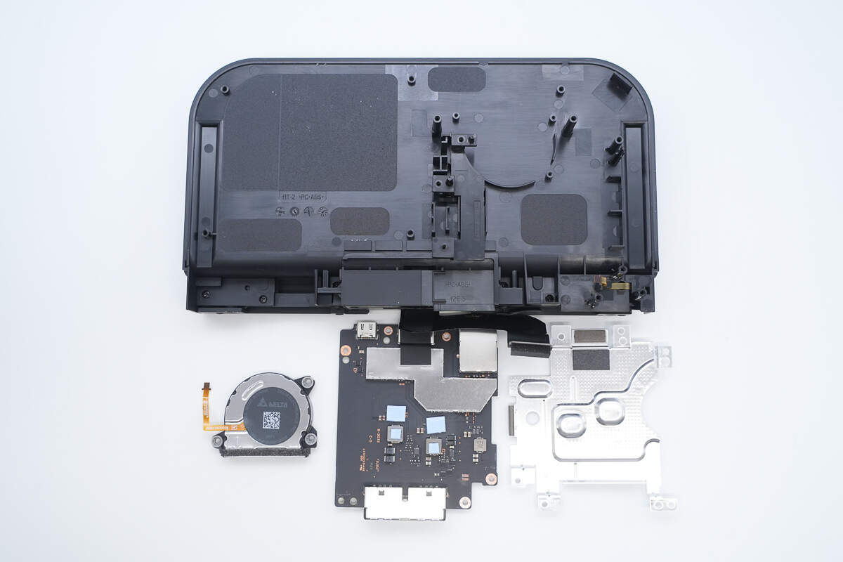

将PCB板和风扇取下。
继续将USB-C输出座子拆下。

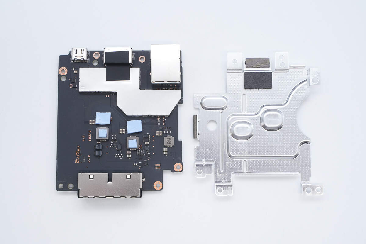

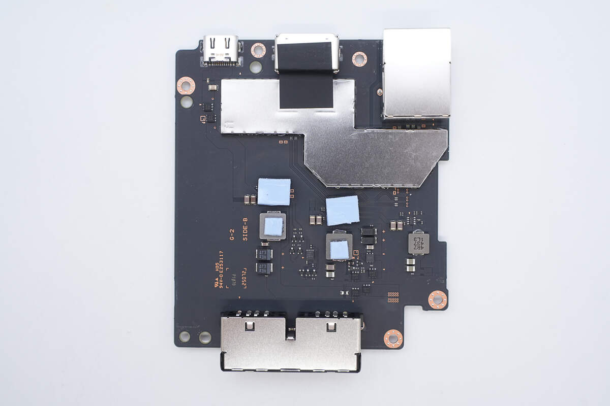

板子另一面设有金属散热板。

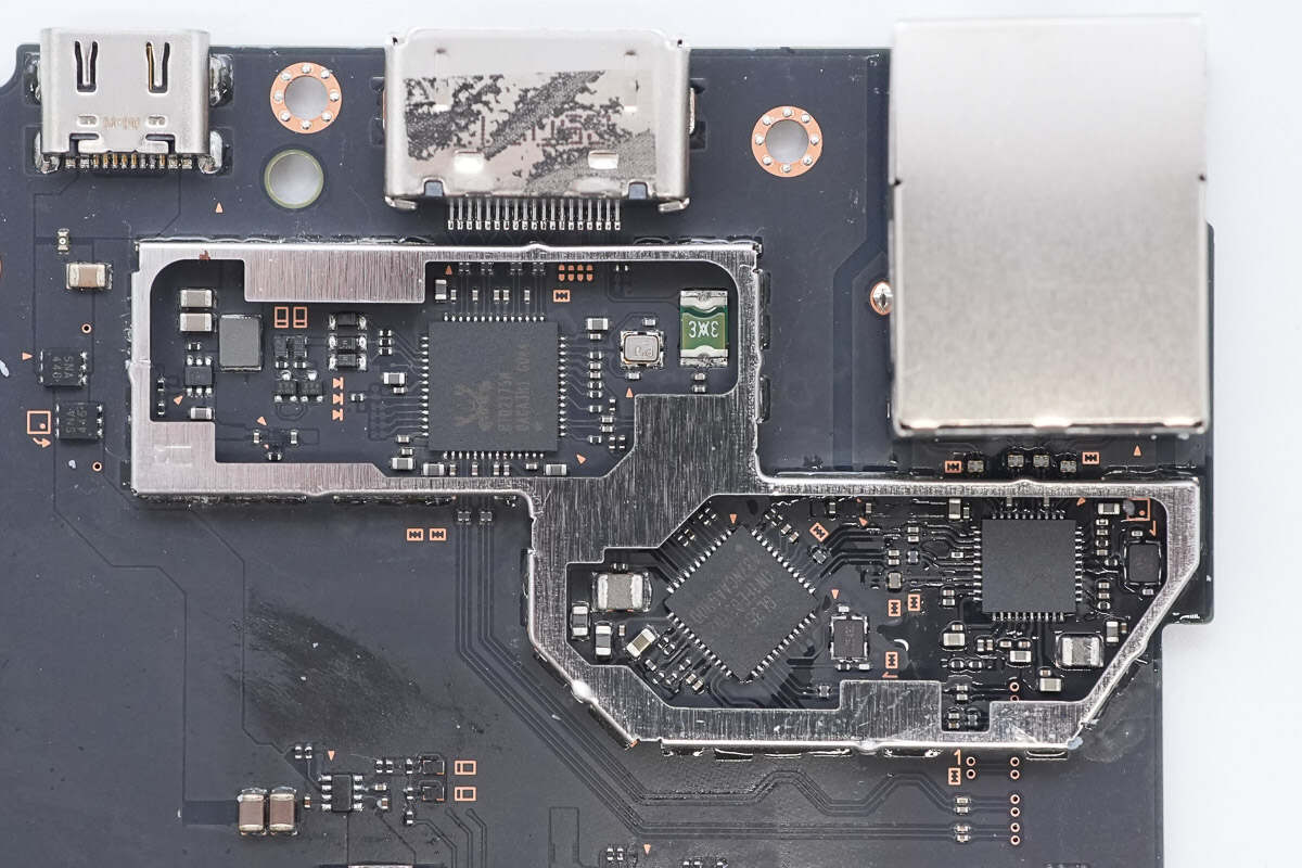

PCB板两侧焊接USB-C、HDMI、RJ45以及USB-A口母座,对应集线器功能电路区域覆盖屏蔽罩。
打开屏蔽罩,内部设有集线器芯片、视频转换芯片以及网卡芯片等器件。
用于USB-A口降压输出的同步降压转换器、降压电感上贴有导热垫。

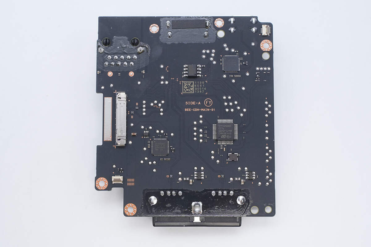

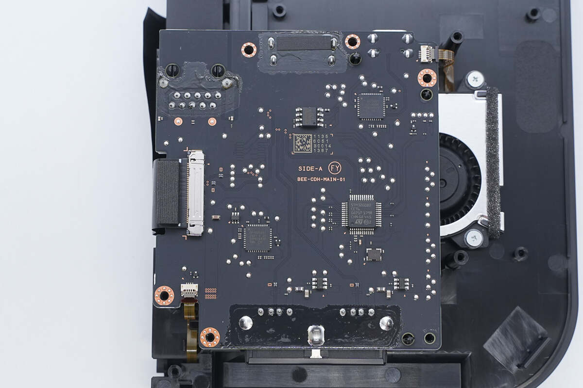

板子背面设有MCU、两个USB-C接口控制器以及存储器芯片等器件。
用于USB-C输入接口供电控制的MOS管,丝印SNA,两颗对置串联。

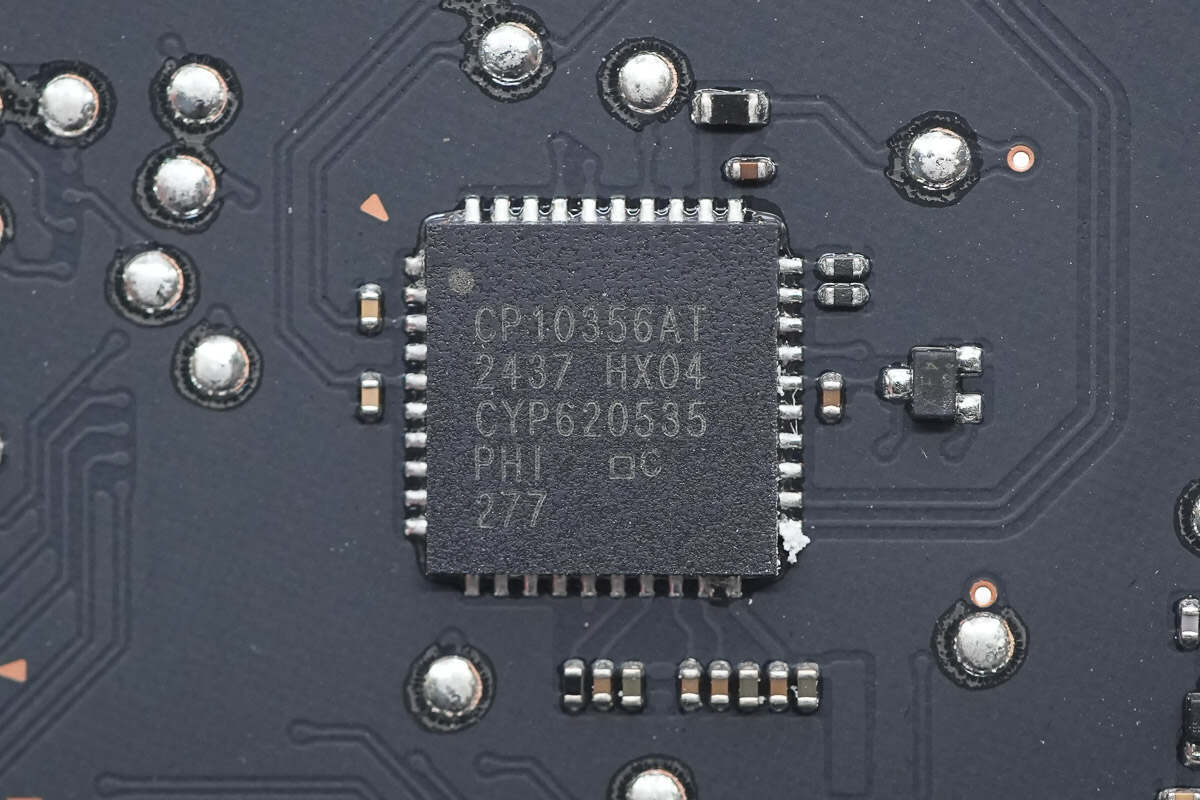

USB-C输入接口控制器来自英飞凌,丝印CP10356AT,采用QFN40封装。

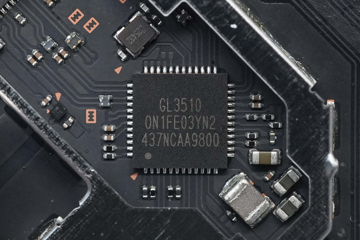

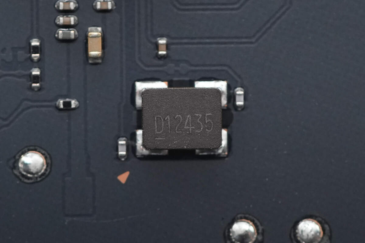

USB集线器芯片来自Genesys创惟科技,型号GL3510,是一颗四口低功耗的HUB控制器,支持USB 3.0,并向下兼容USB2.0,内置开关稳压供电。这颗GL3510用于USB3.0扩展,连接三个USB-A接口和下级GL3510。
集线器芯片外置时钟晶振特写。

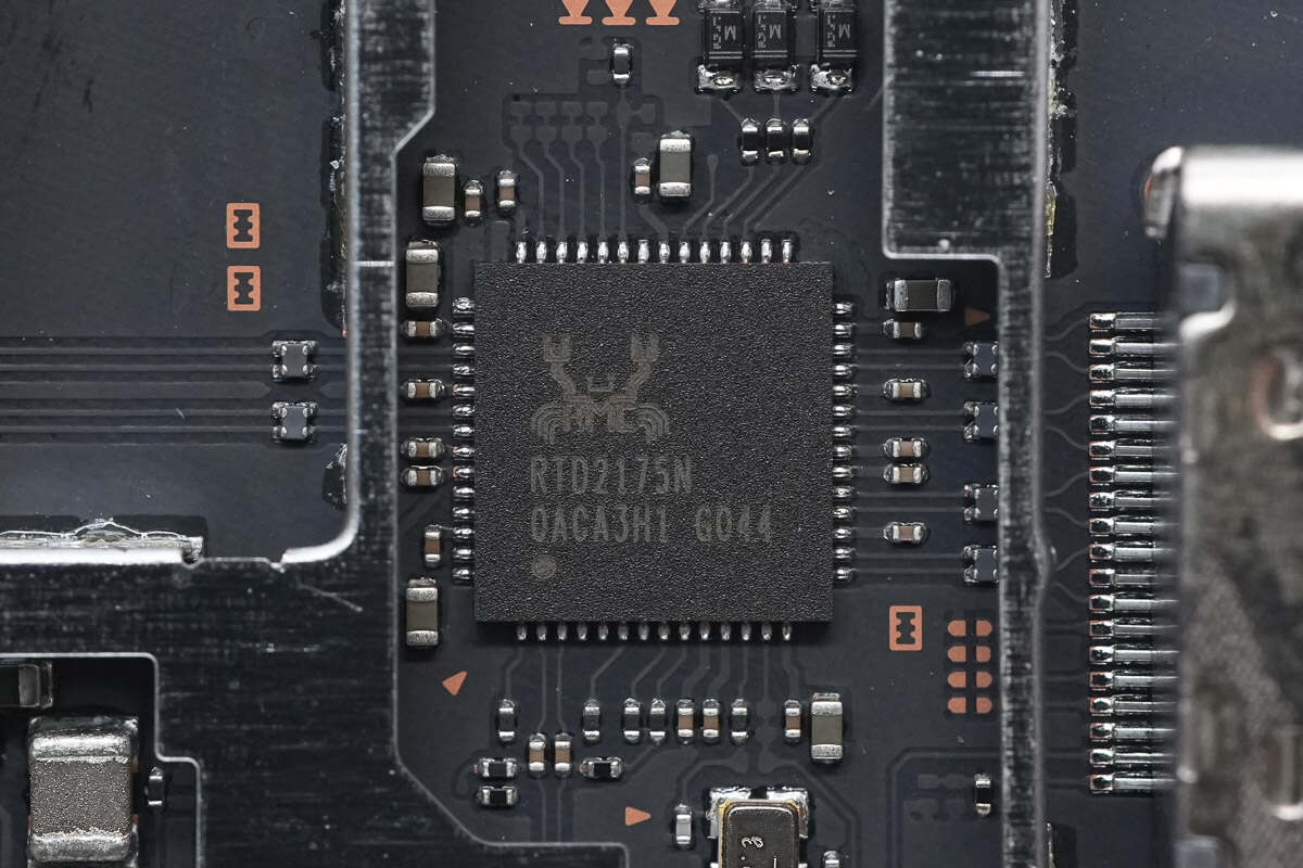

视频转换芯片来自瑞昱,型号RTD2175N,是一颗DP转HDMI的转接芯片。
外置的时钟晶振特写。

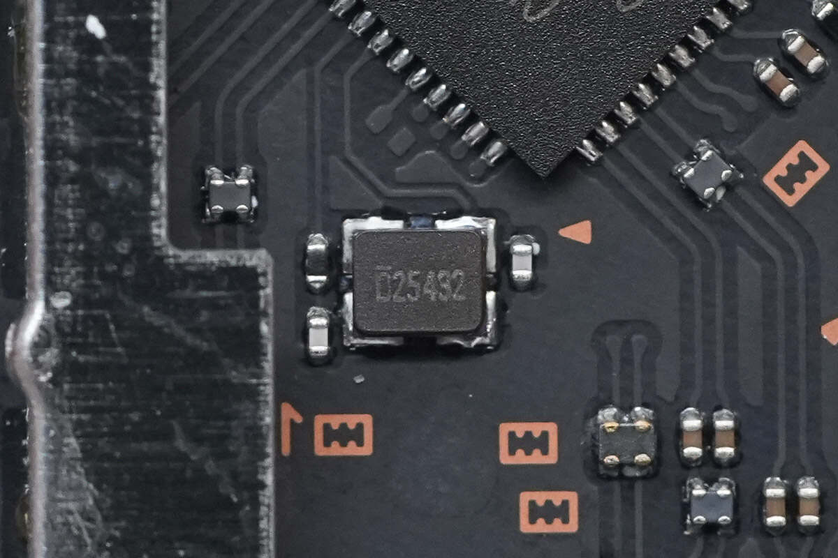

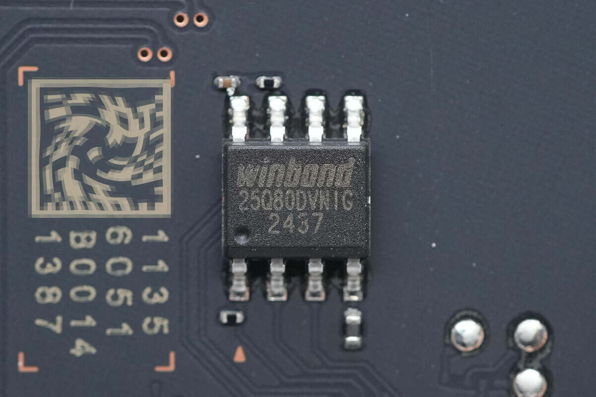

存储器来自Winbond华邦,型号W25Q80DV,这是一款串口式NOR型闪存,工作在2.7-3.6V单电源下,待机功耗低至1µA,全系列采用紧凑型封装。

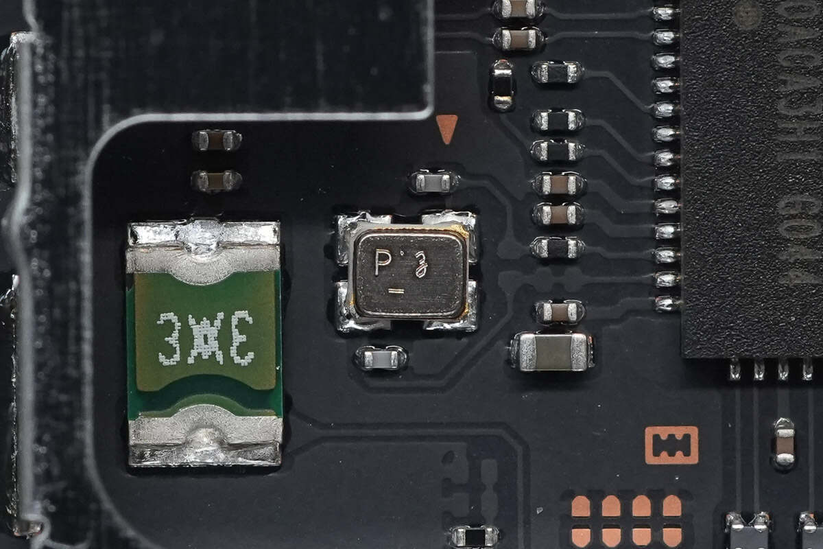

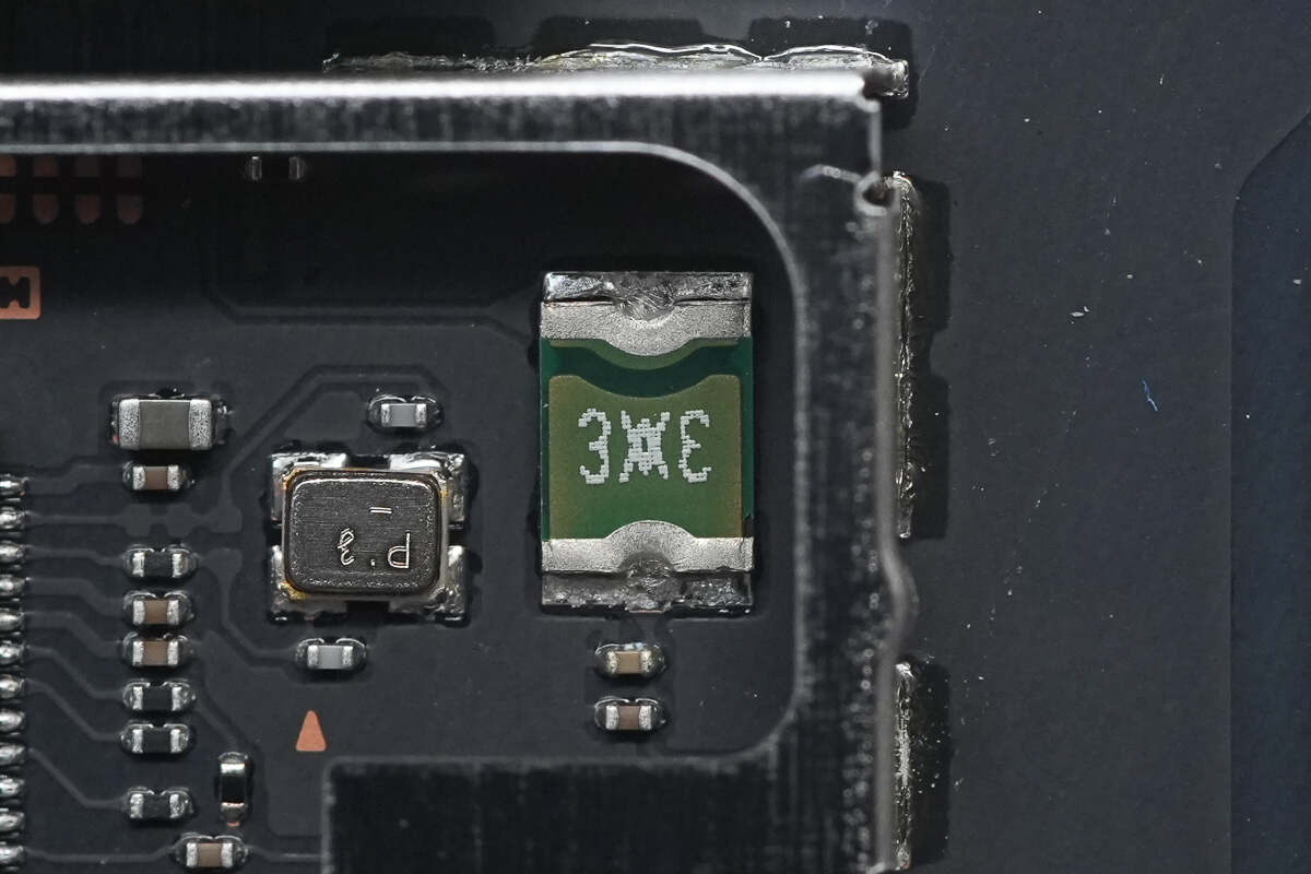

一颗自恢复保险丝特写。

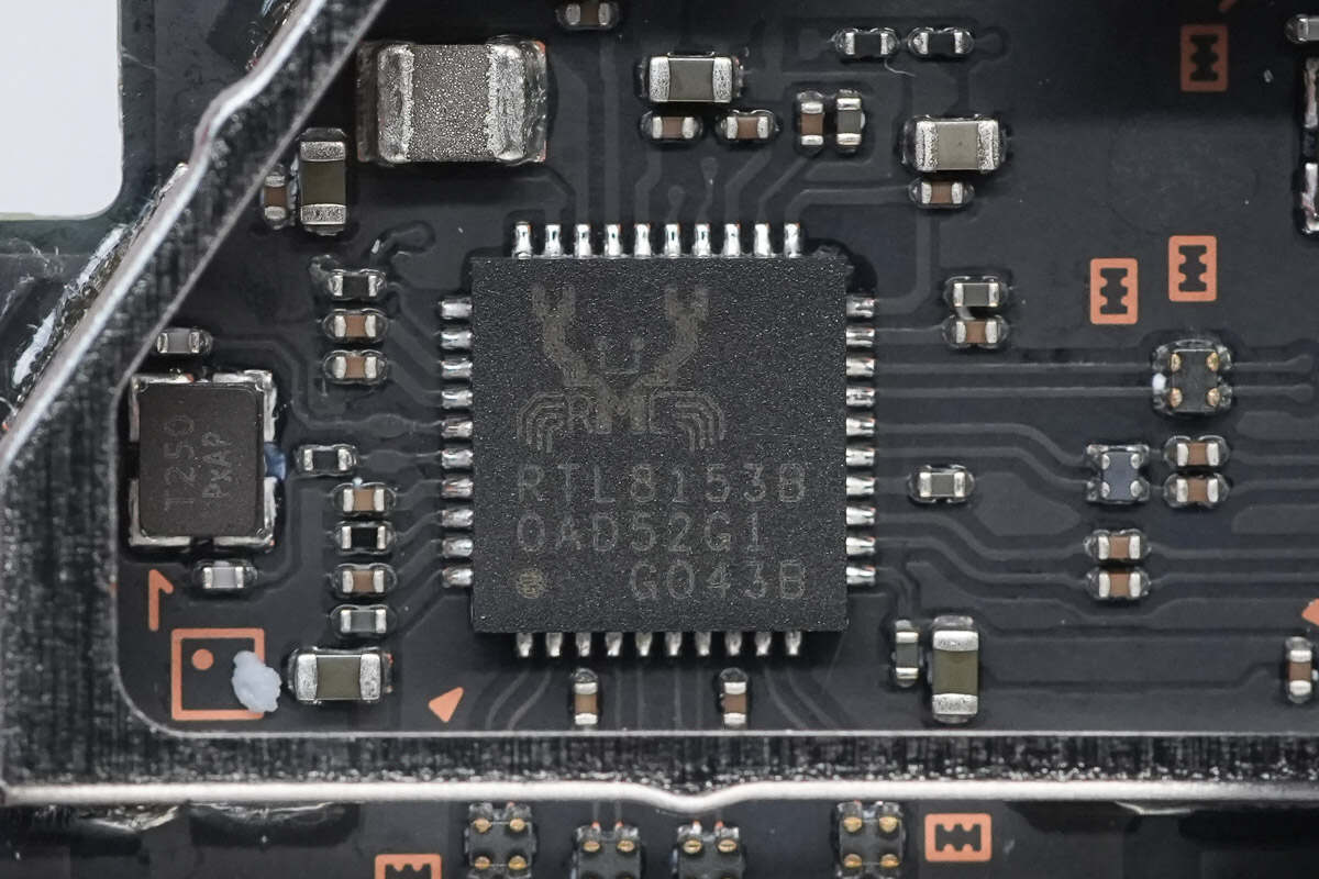

网卡芯片来自REALTEK瑞昱半导体,型号RTL8153B,支持千兆传输速率,采用QFN40封装。
网卡芯片外置时钟晶振特写。

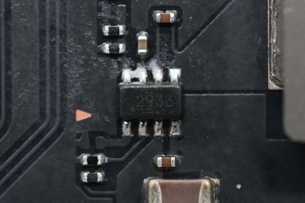

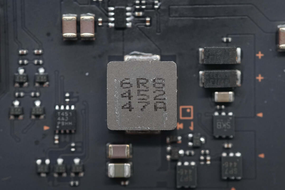

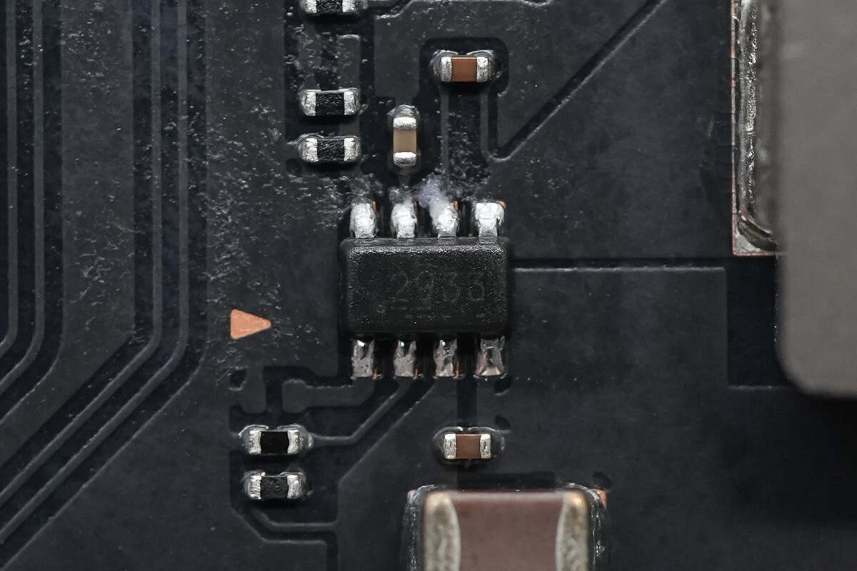

用于两个USB-A口降压输出的两路降压电路同步降压芯片都是来自德州仪器,丝印2933,型号TPS62933,是一颗支持30V输入电压,3A输出电流的同步降压转换器,芯片内部集成开关管,支持22V输出电压,采用SOT583封装。

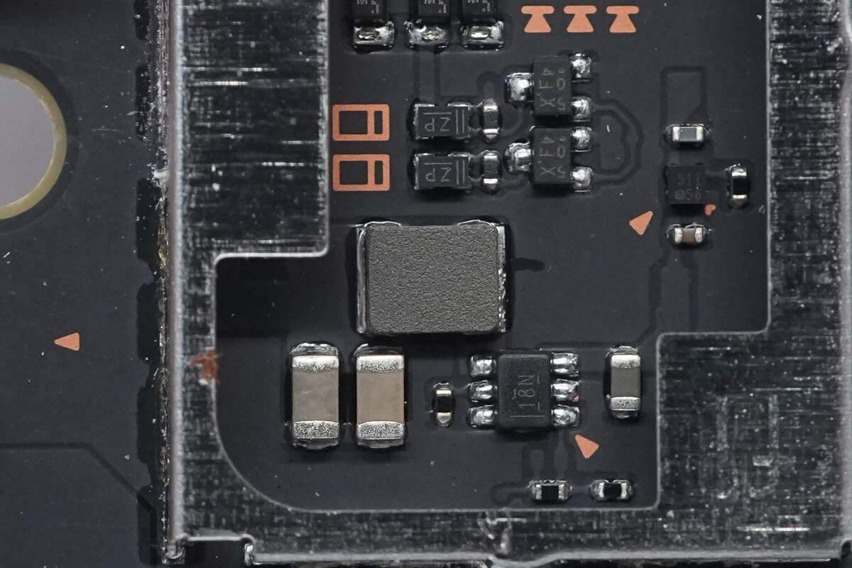

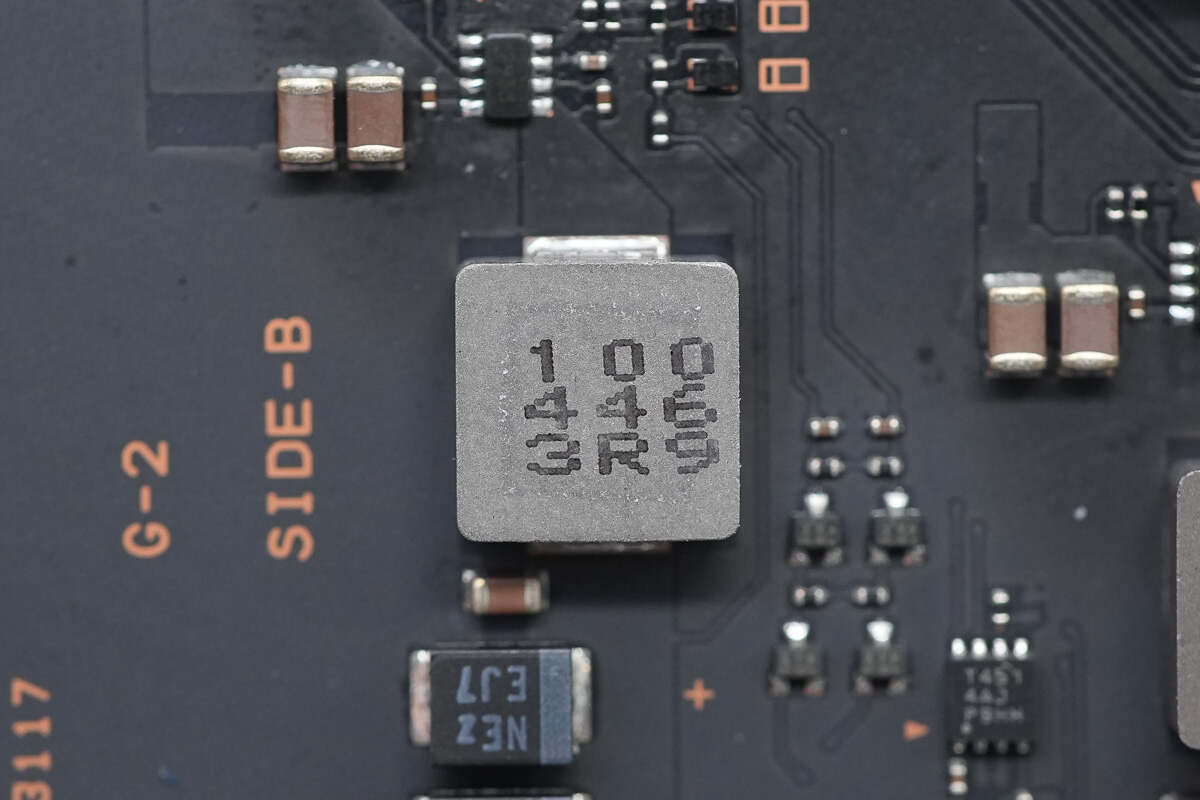

搭配的3.9μH降压电感特写。
用于降压输出滤波的钽电容特写。

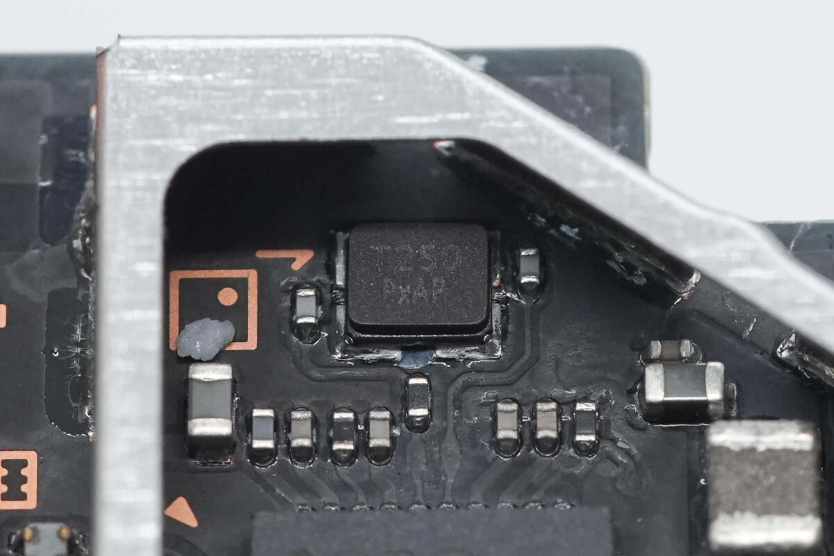

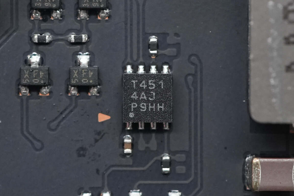

在两路降压电路中设有温度传感器,来自德州仪器,丝印T451,型号TMP451,芯片内置温度传感器,并支持外接传感器,采用WSON8封装。

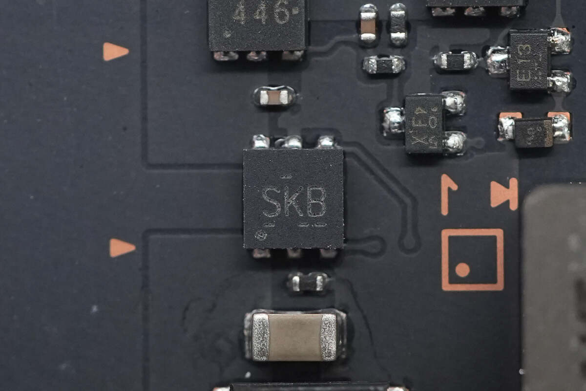

负载开关来自德州仪器,丝印SKB,型号TPS25200,是一颗支持反向电流阻断的电子保险丝,支持6.5V工作电压和2.9A工作电流,采用WSON6封装。

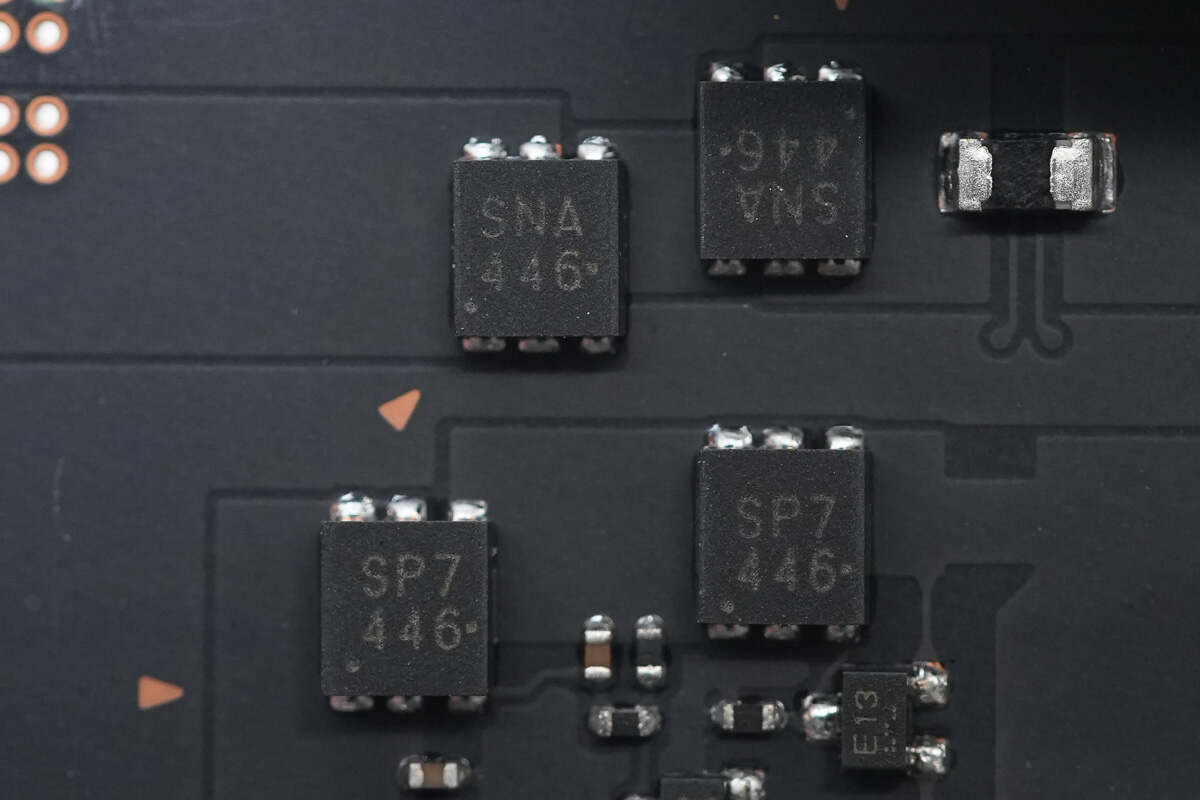

丝印SNA和SP7的VBUS开关管用于供电切换。

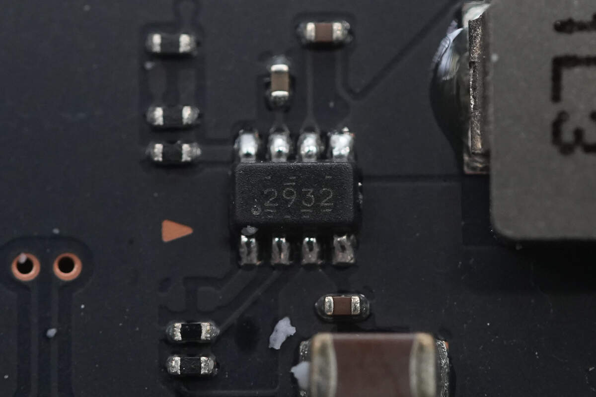

用于USB-C输出口降压输出的同步降压转换器采用德州仪器TPS62932,芯片内部集成开关管,支持3.8-30V宽电压输入以及0.8-22V宽输出电压,支持2A持续输出电流,采用SOT583封装。

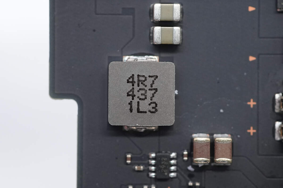

搭配的4.7μH降压电感特写。

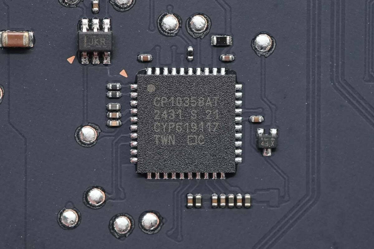

USB-C输出口控制器也是来自英飞凌,丝印CP10358AT,采用QFN40封装。

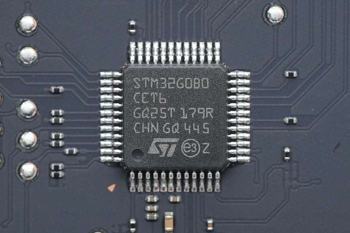

用于整机控制的MCU来自ST意法半导体,型号STM32G0B0CET6,芯片内置ARM Cortex-M0+ MCU,512KB Flash和144KB RAM,采用LQFP48封装。
MCU外置的时钟晶振特写。

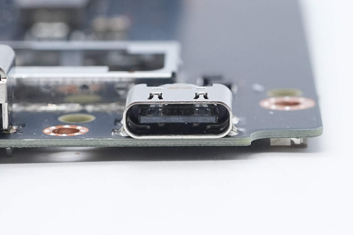

USB-C输入接口母座特写,过孔焊接。

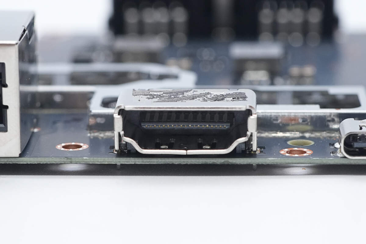

HDMI接口母座特写,过孔焊接。

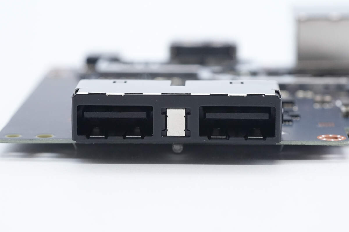

两个USB-A接口母座特写,一体式设计,同时外套金属壳加固保护。

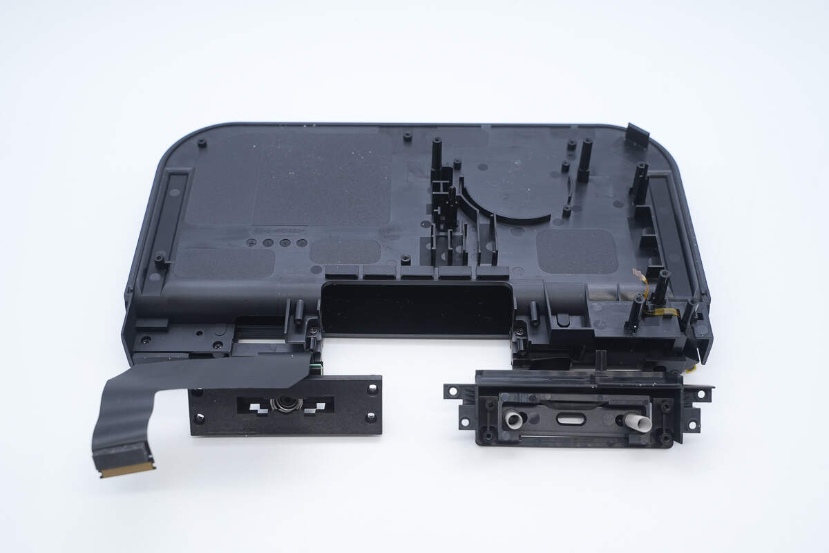

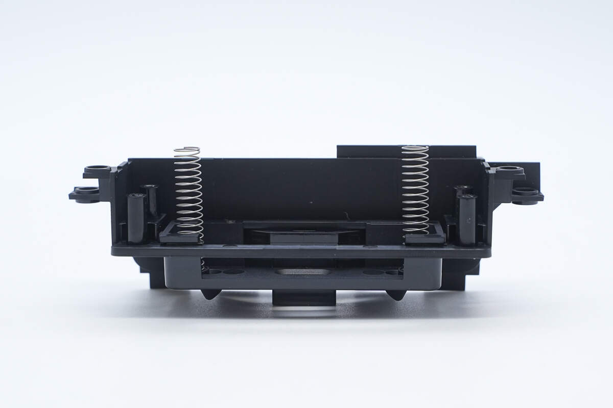

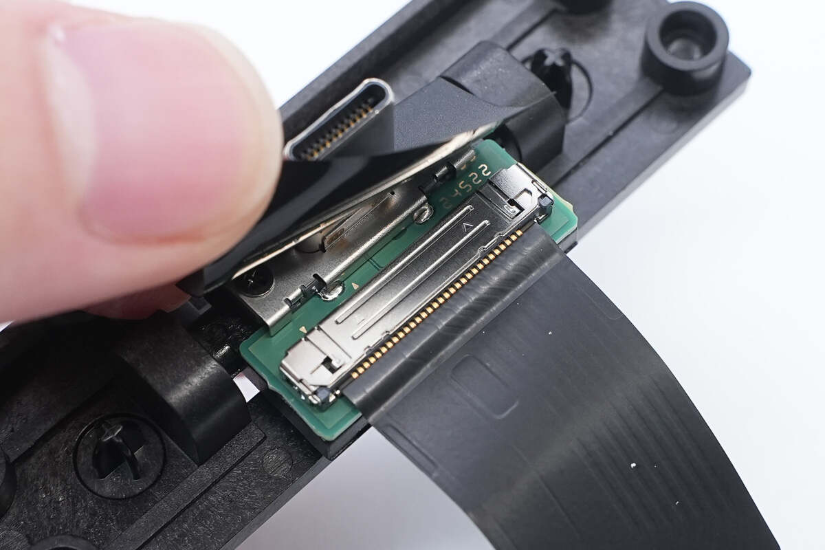

USB-C输出口座子两侧设计有弹簧。

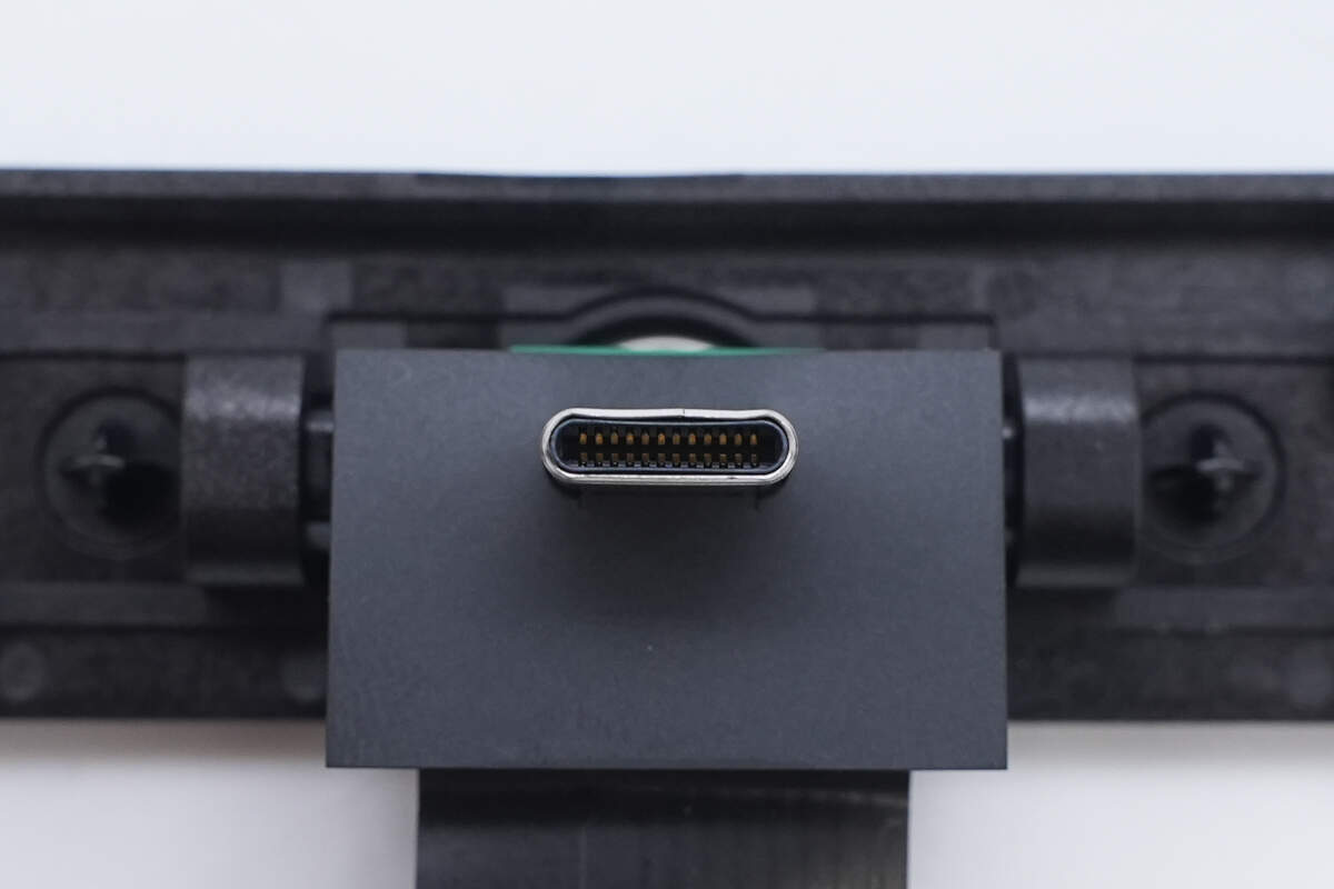

USB-C公头设在另一块塑料板上。
USB-C公头通过排线和插座连接。
USB-C公头内部特写,满PIN设计。

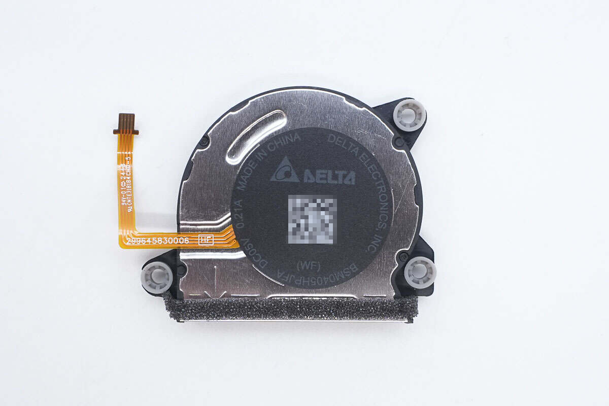

散热风扇来自台达,型号BSM0405HPJFA,规格为5V0.21A。
全部拆解一览,来张全家福。
