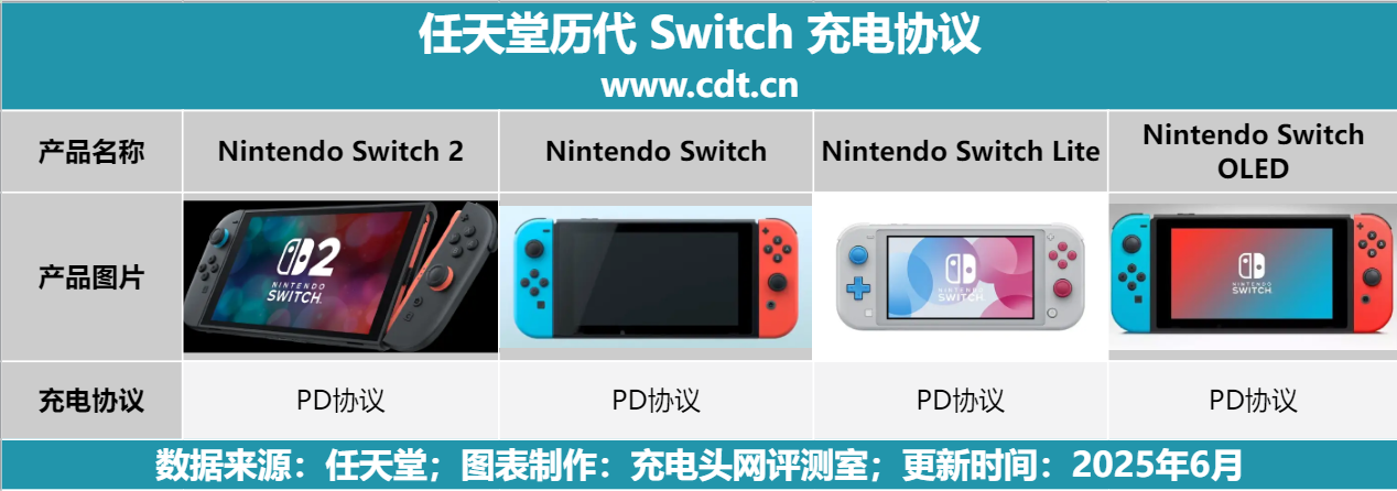

充电协议
任天堂 Switch 2 所支持的充电协议比较单一,实测仅支持PD协议。

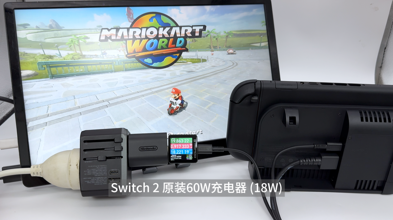

使用Switch 2 原装60W充电器搭配底座成功开启底座TV模式,同时使用 POWER-Z KM003C 测试仪读取充电功率为19.86V 0.92A 18.22W。

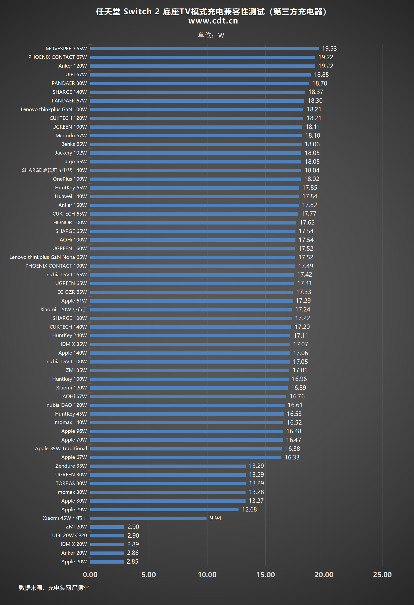

看完了原厂的兼容性数据,再来看看这款掌机在底座模式下,对于第三方充电器的充电兼容性如何,是否能够开启底座TV模式,此次测试一共选用近百款充电器,具体测试结果如下。
使用 CUKTECH 65W 充电器搭配底座成功开启底座TV模式,同时使用 POWER-Z KM003C 测试仪读取充电功率为19.96V 0.88A 17.66W。
将第三方充电器搭配Switch 2 底座的兼容性测试数据汇总,可以看出,未出现不能充电的情况,充电功率最低在3W左右,最高达到了19W左右;根据测试结果来看,激活底座TV模式的条件为:能够握手20V电压,同时充电器的PD功率需要在60W以上。
将充电功率数据绘制为柱状图,可以看到20W功率的充电器无法激活Switch 2的底座TV模式,且功率在3W左右;35W功率段的充电器也无法激活底座TV模式,功率则在13W左右;60W功率以上的充电器,均能够激活底座TV模式,功率在16-20W之间。

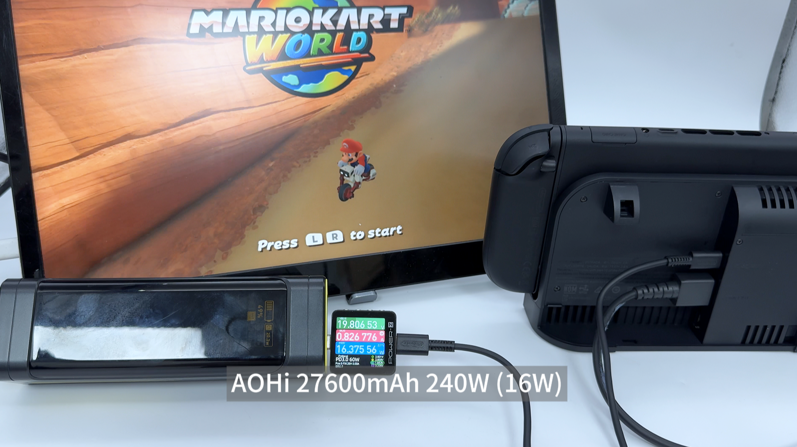

使用AOHi 27600mAh 240W 充电宝搭配底座成功开启底座TV模式,同时使用 POWER-Z KM003C 测试仪读取充电功率为19.81V 0.83A 16.38W。

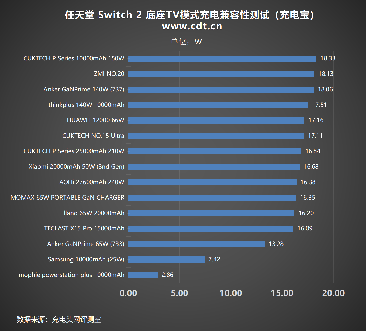

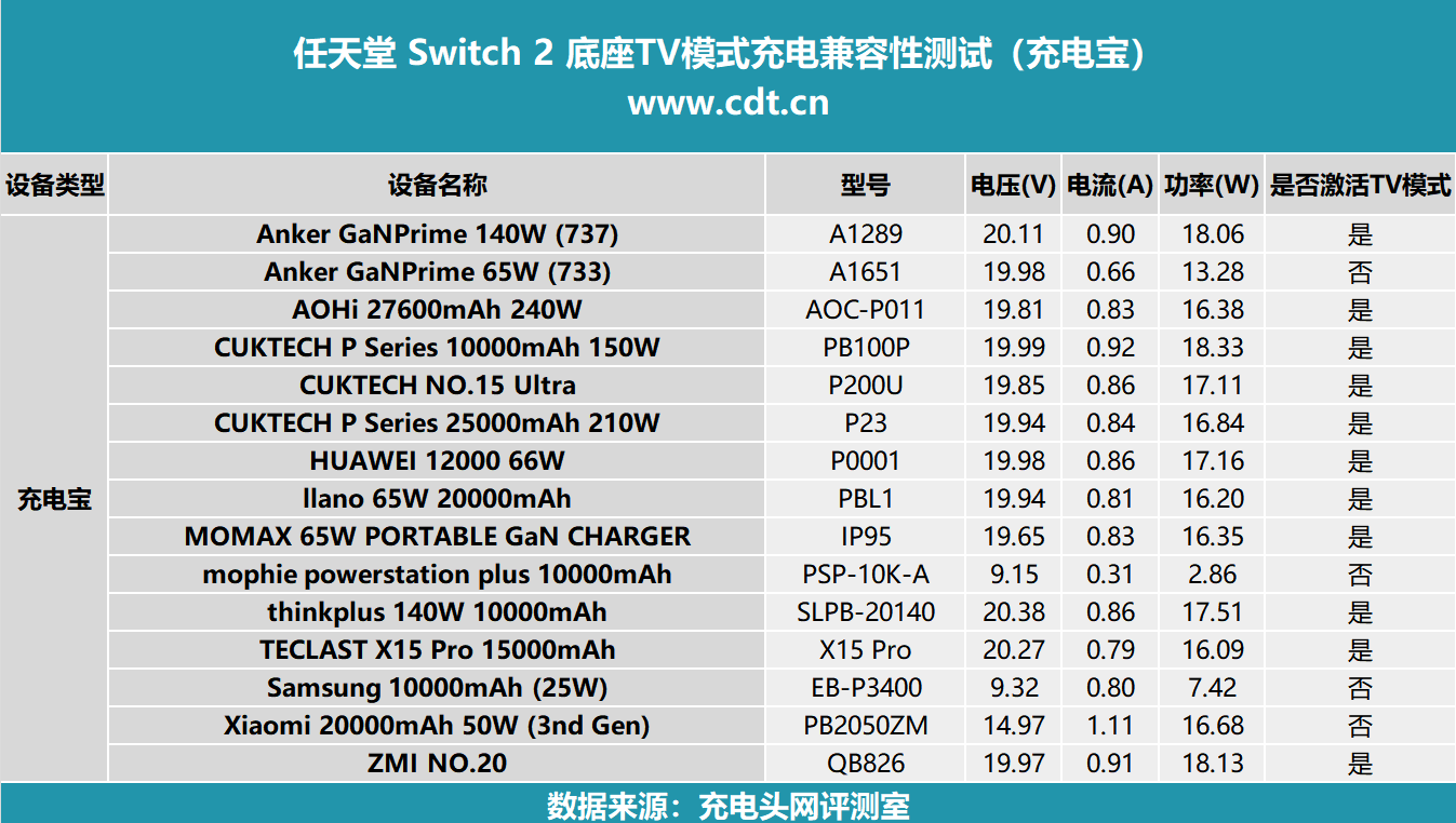

将数据汇总至表格,可以看出充电宝对于 Switch 2 的底座兼容性与第三方充电器差异不大,同样需要20V电压,以及60W以上的功率才能够激活底座TV模式。
在对不同充电宝与 Switch 2 底座 TV 模式的兼容性测试中,充电功率数据清晰显示:所有功率低于 60W 的充电宝,均无法激活 Switch 2 底座 TV 模式,其充电功率范围集中在 2-17W。
Xiaomi 20000mAh 50W (3nd Gen)尽管其充电功率相对较高,但仍无法激活底座 TV 模式。原因在于,该充电宝虽支持 20V 电压,但其电流仅为 2A,未能满足 Switch 2 底座 TV 模式激活所需的功率条件。所有支持 60W PD 协议的充电宝,均能成功激活 Switch 2 底座 TV 模式。
