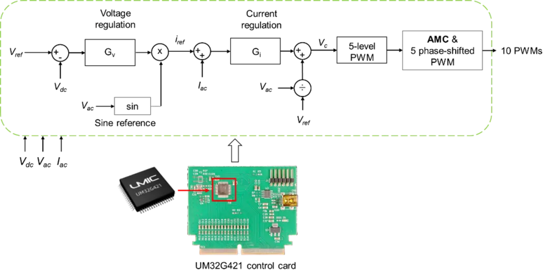

平台硬件方案介绍
直流供电系统硬件方案示意图
主控芯片是广芯微UM32G421采用ARM Cortex-M4F内核,204MHz主频,支持浮点运算,支持DSP指令集,性能强大,集成了包括多路支持硬件移相的高精度PWM、高采样率SAR ADC、硬件坐标旋转运算协处理器、丰富的外设接口等多种资源,可在-40~125℃稳定工作,能够满足工业控制、汽车电子、新能源等多个领域的应用需求。

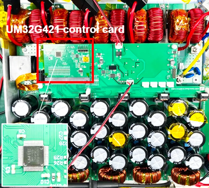

直流供电系统平台 DEMO
下图是广芯微直流供电系统平台 DEMO板,包括主控MCU,SiC开关管、驱动器、电容等零部件。
直流供电系统DEMO板

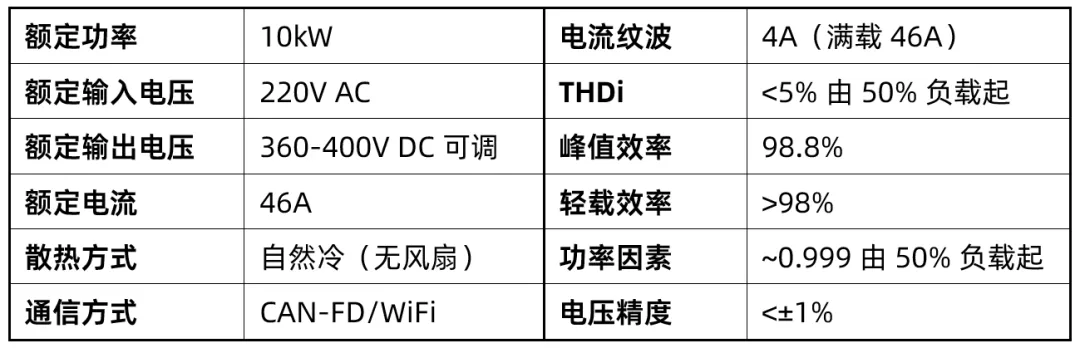

平台功能参数及测试波形

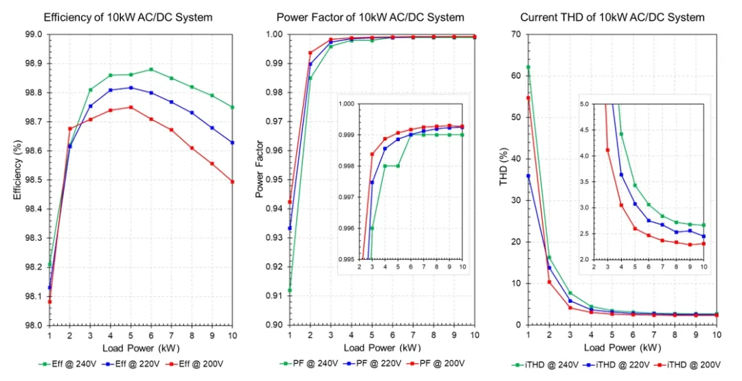

下图是直流供电系统的效率、功率因数和电流总谐波失真曲线。由于采用了AMC控制,电源效率在大于10%负载下达到98%以上,峰值效率可达98.8%。一般情况下,效率高于98.5%。

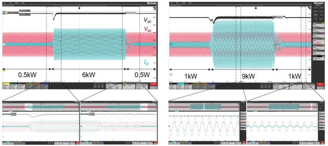

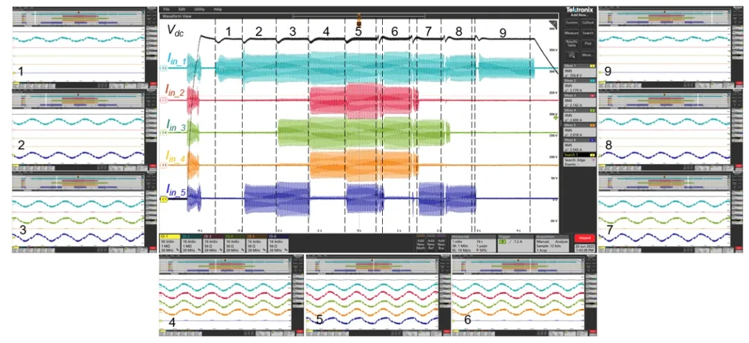

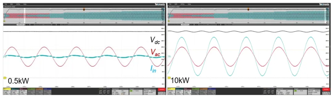

下图是直流供电系统在启动以及步长为1kW负载变化下的波形图。说明直流供电系统可以在不同的负载情况下,启动相应的功率模块数量,确保整机最大效率。

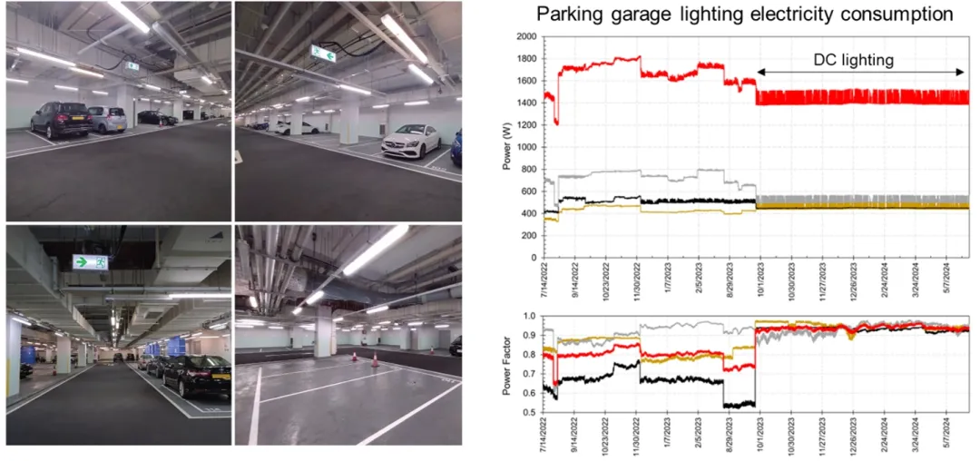

用户使用该平台开发的直流供电系统成功安装在香港某停车场,为直流照明系统供电。左下图为停车场照明系统,为了说明节能效果,同时装有直流照明灯和交流照明灯。右下图是直流照明灯和交流照明灯的能量消耗对比图。相比交流照明系统,直流照明系统可以提供稳定的供电,同时效率提高10%以上。
