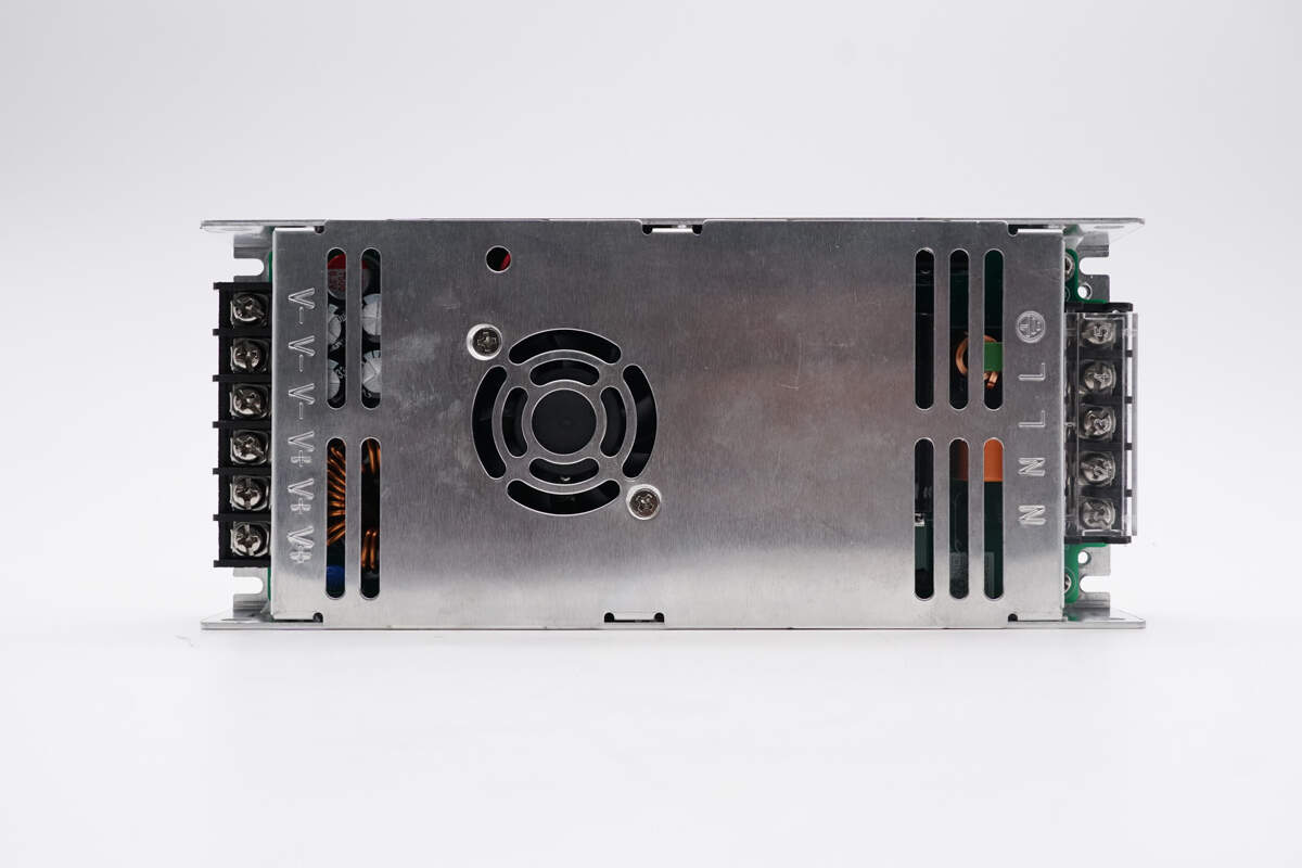

显示屏电源采用长方形铝合金外壳,两侧设有接线端子,并配有长寿命散热风扇,支持-40~70℃工作环境温度。电源具备齐全的过流保护和短路保护功能,确保使用安全。下面充电头网就带来航特科技这款LED显示屏电源的拆解,一起看看内部的方案和设计。

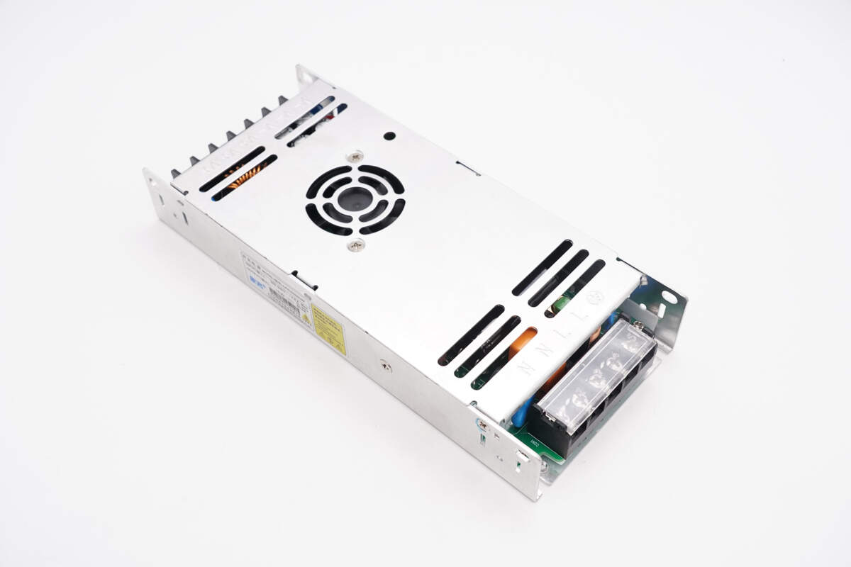

航特科技LPH300S5U8F显示屏电源外观
航特科技这款显示屏电源采用铝合金外壳,两端设有接线端子。

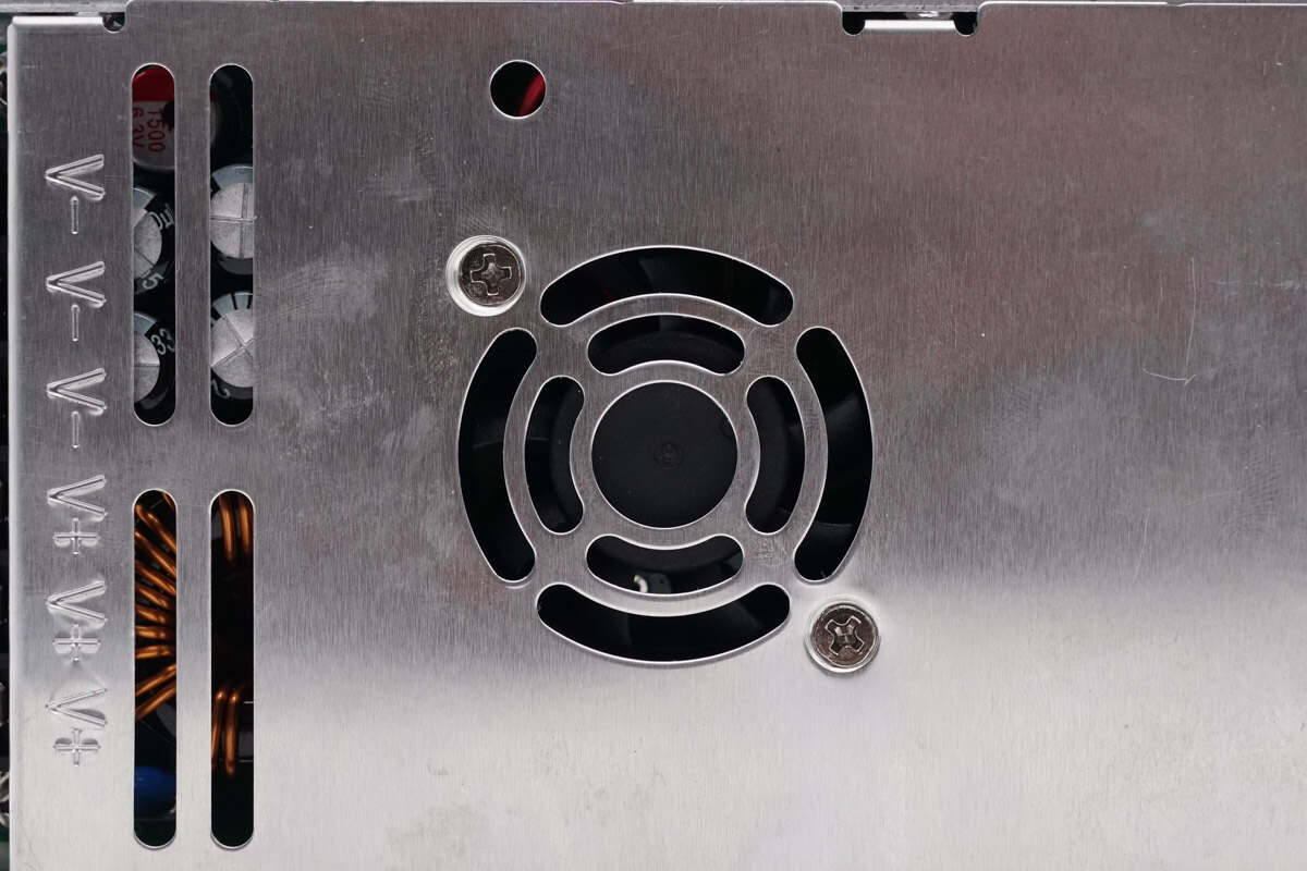

电源正面设有散热风扇和散热孔。
散热风扇通过螺丝固定。

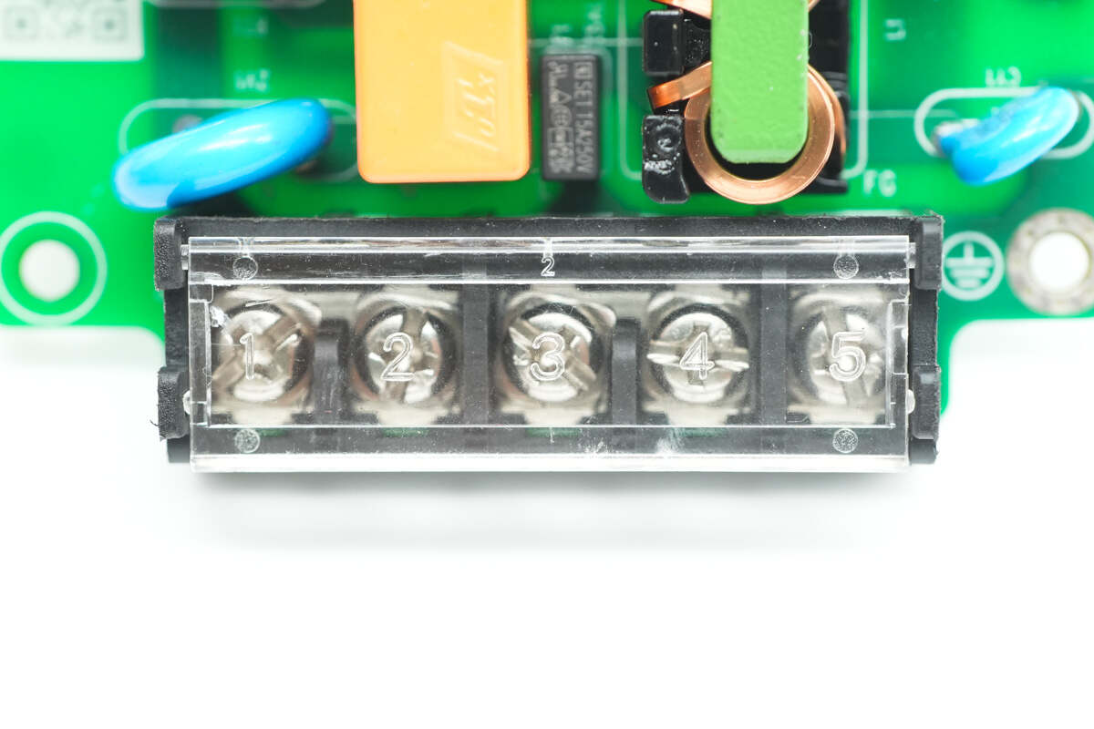

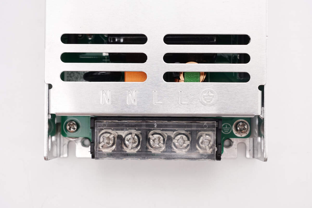

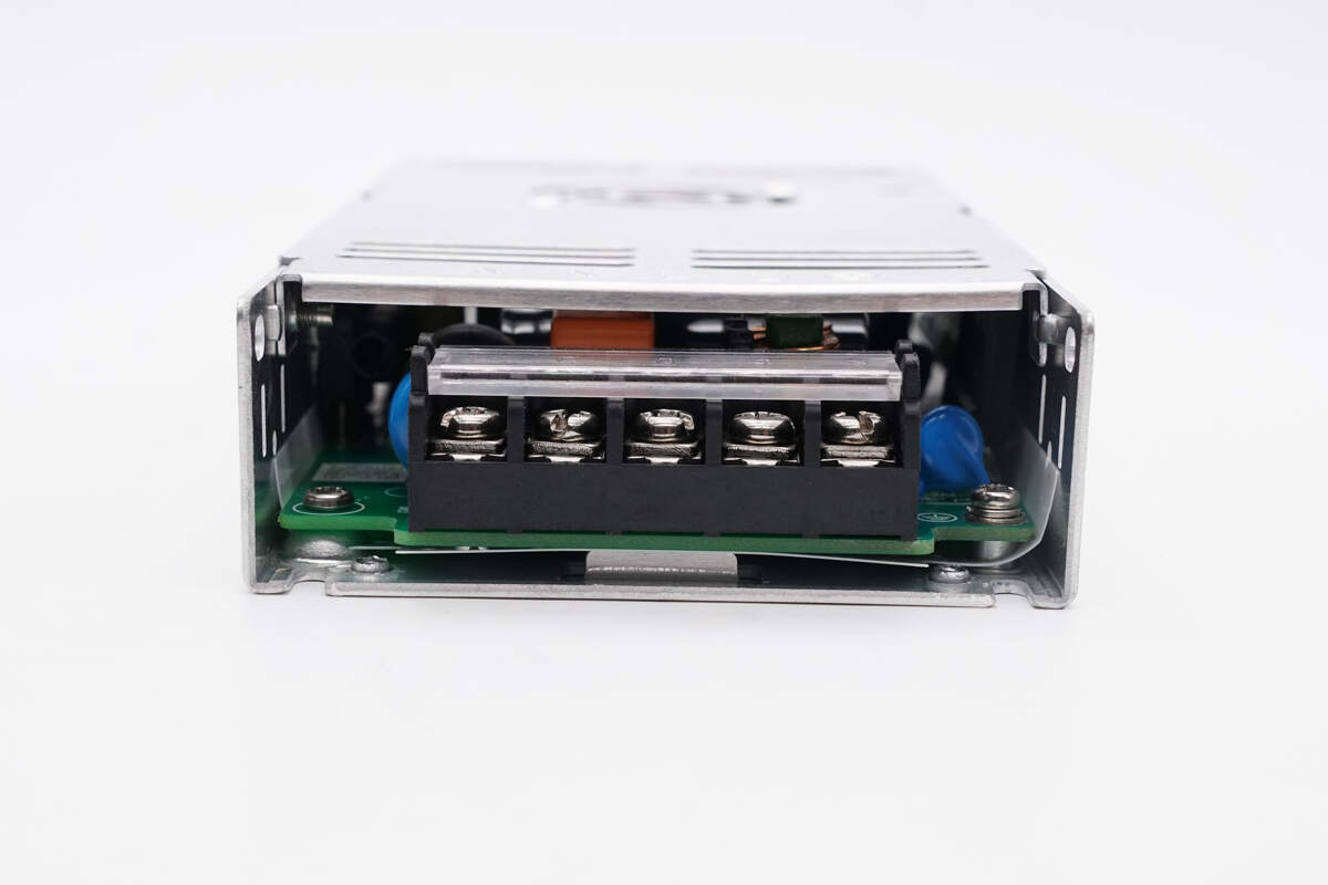

电源输入端接线端子设有绝缘盖子,电源外壳冲压标注零线,火线和地线。

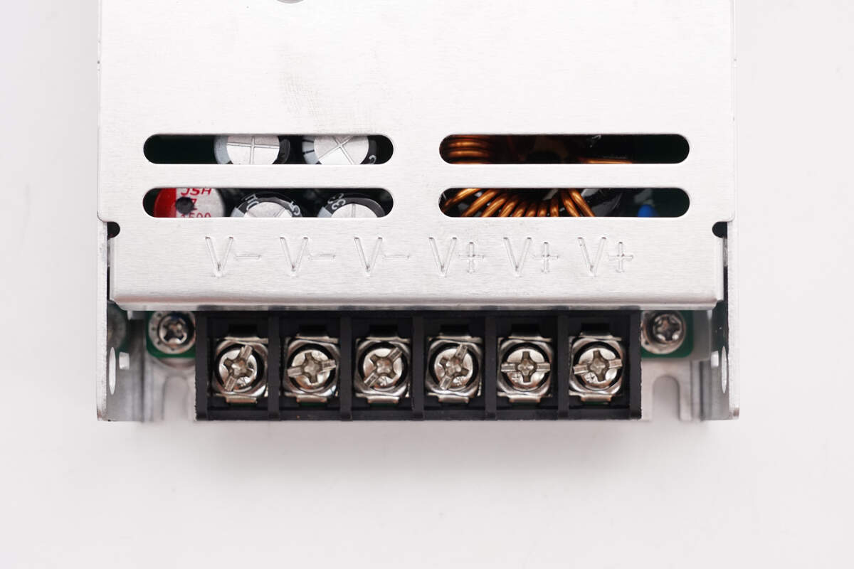

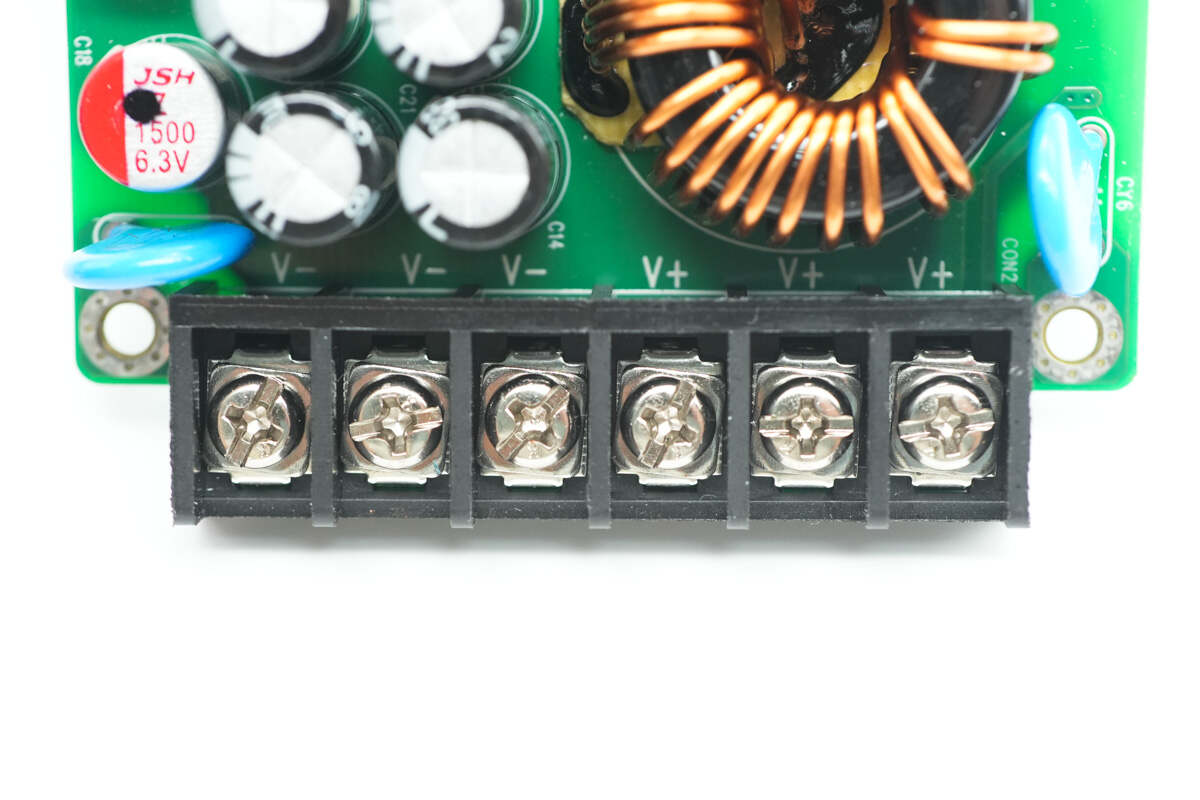

输出接线端子特写,外壳冲压标注正负极。

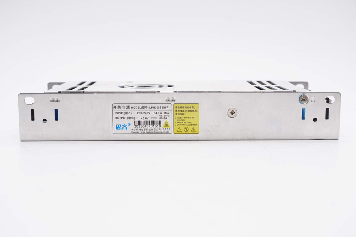

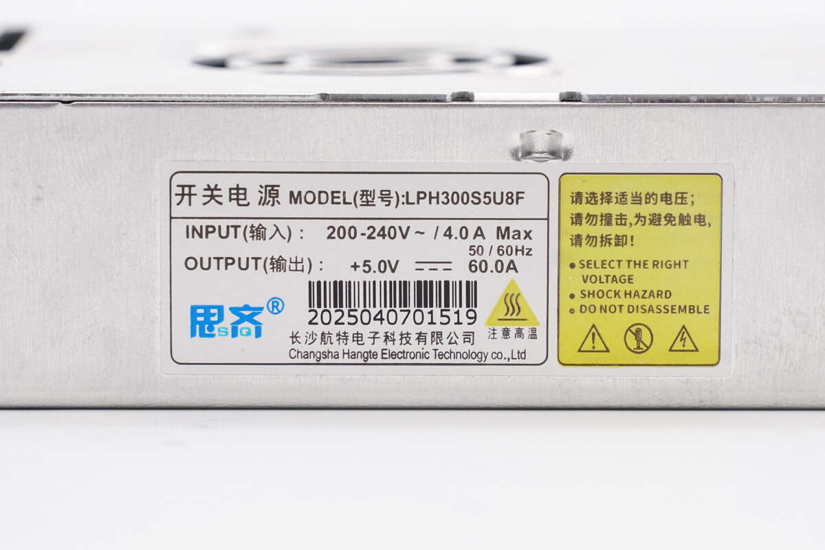

电源模块侧面粘贴标签,并设有固定螺丝。
电源模块侧面标签特写
型号:LPH300S5U8F
输入:200-240V~/4A Max
输出:5V60A
长沙航特电子科技有限公司

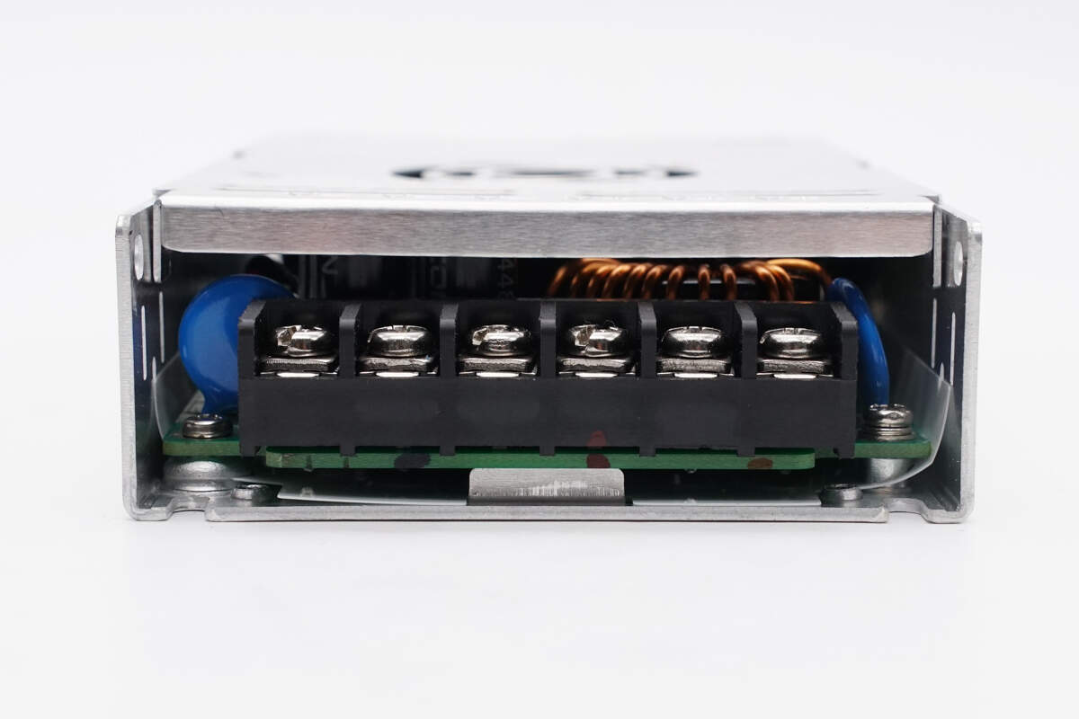

PCBA模块与铝合金外壳之间设有麦拉片绝缘,并通过壳体冲压固定。
输出端也是同样的设计。

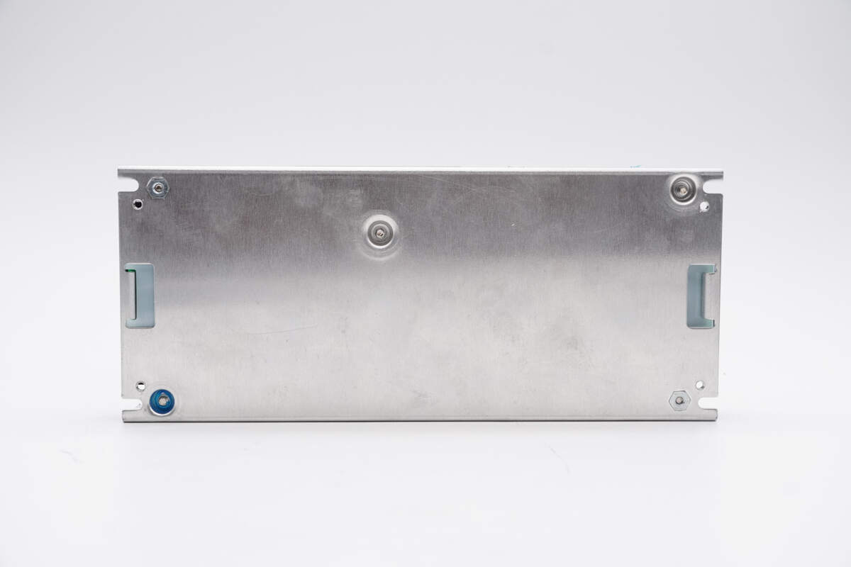

电源模块底部设有螺丝孔固定PCBA模块,并设有安装螺丝孔用于电源固定。

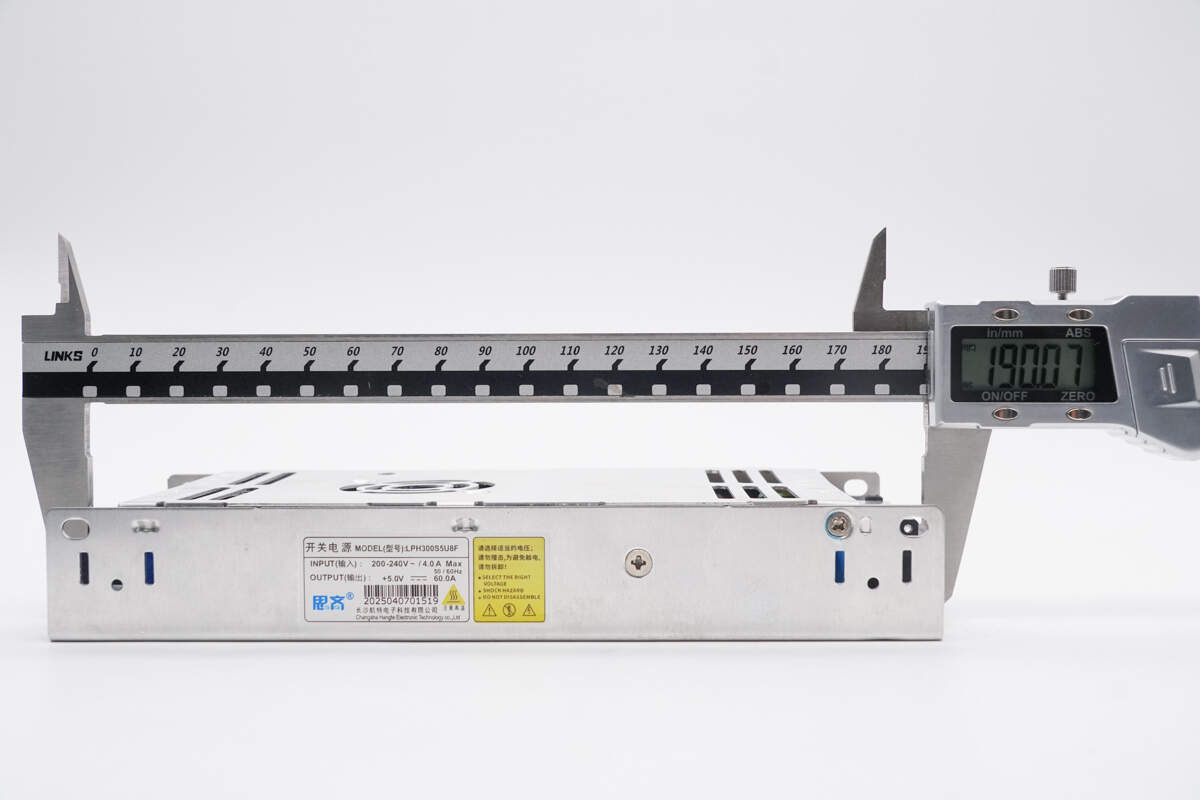

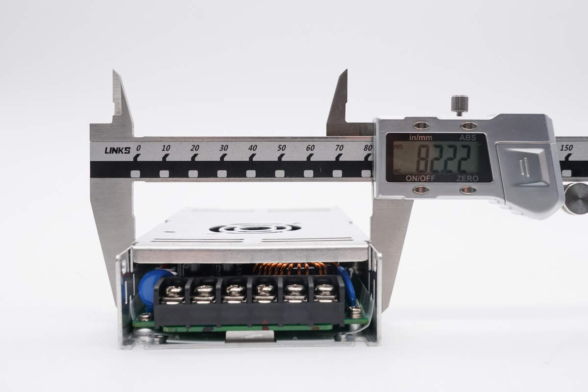

使用游标卡尺测得电源模块长度约为190mm。
宽度约为82.2mm。

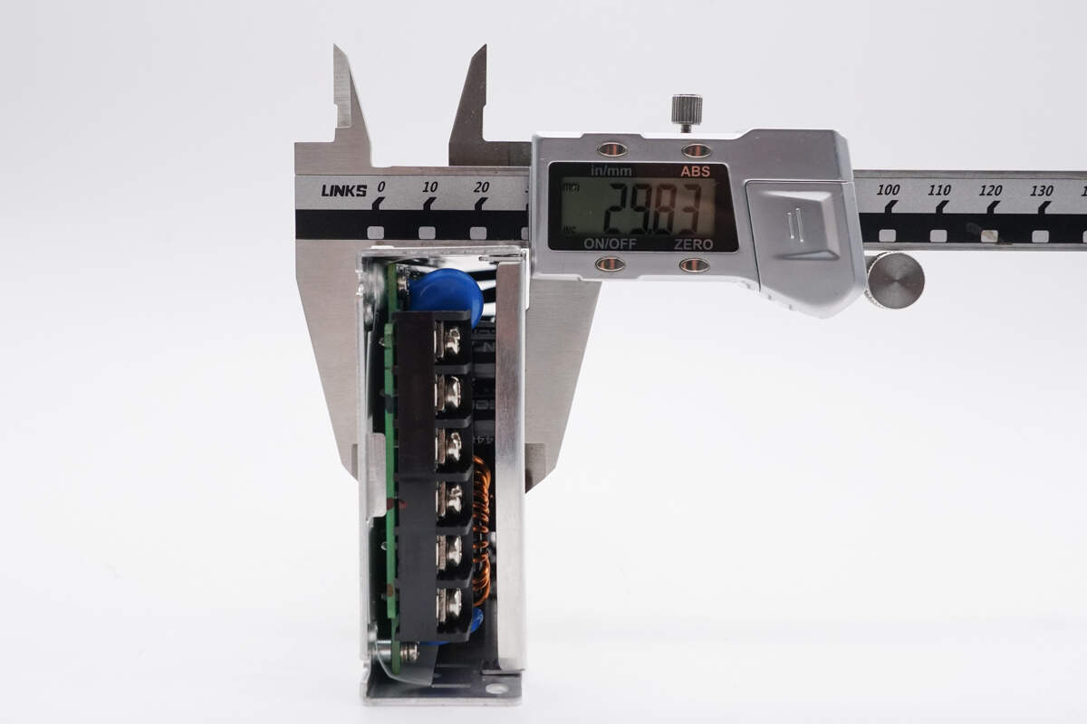

厚度约为29.8mm。

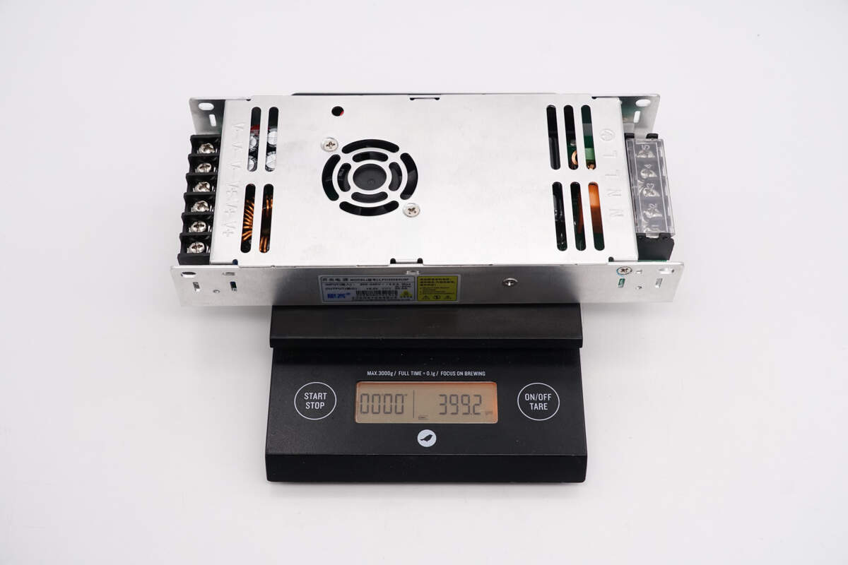

测得电源重量约为400g。

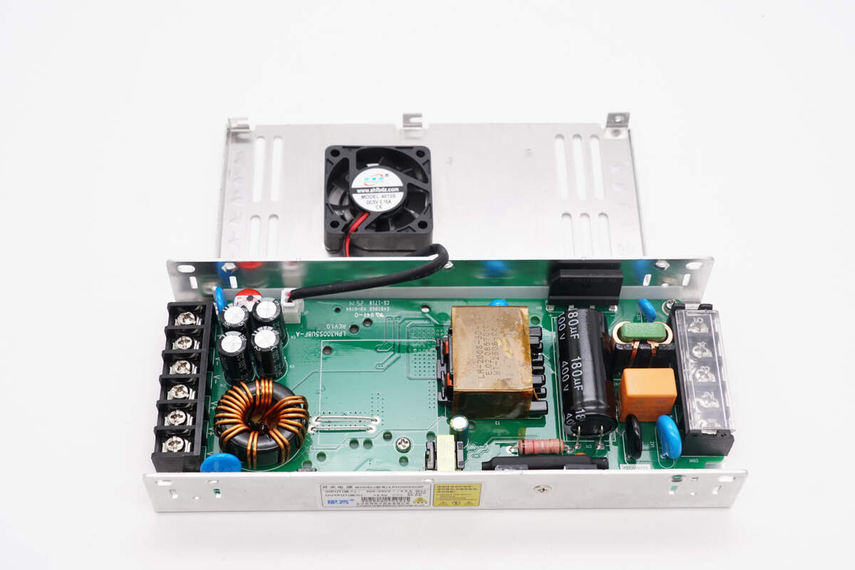

拧开固定螺丝,打开电源外壳。

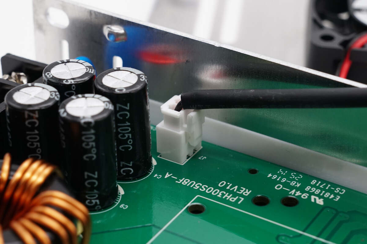

散热风扇通过插接件连接。
PCBA模块通过螺丝固定在壳体内部,开关管使用螺丝压板固定。

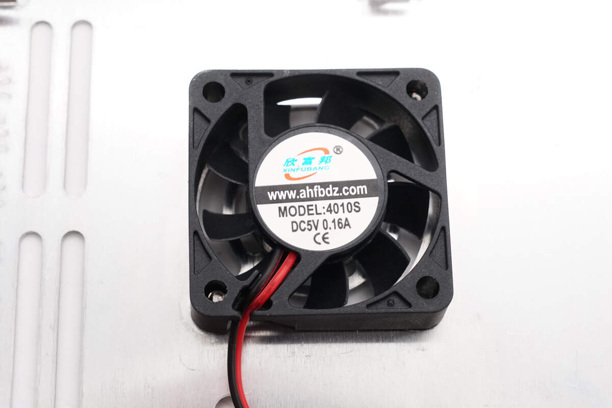

散热风扇来自富邦电子,为4010尺寸,规格为5V 0.16A。

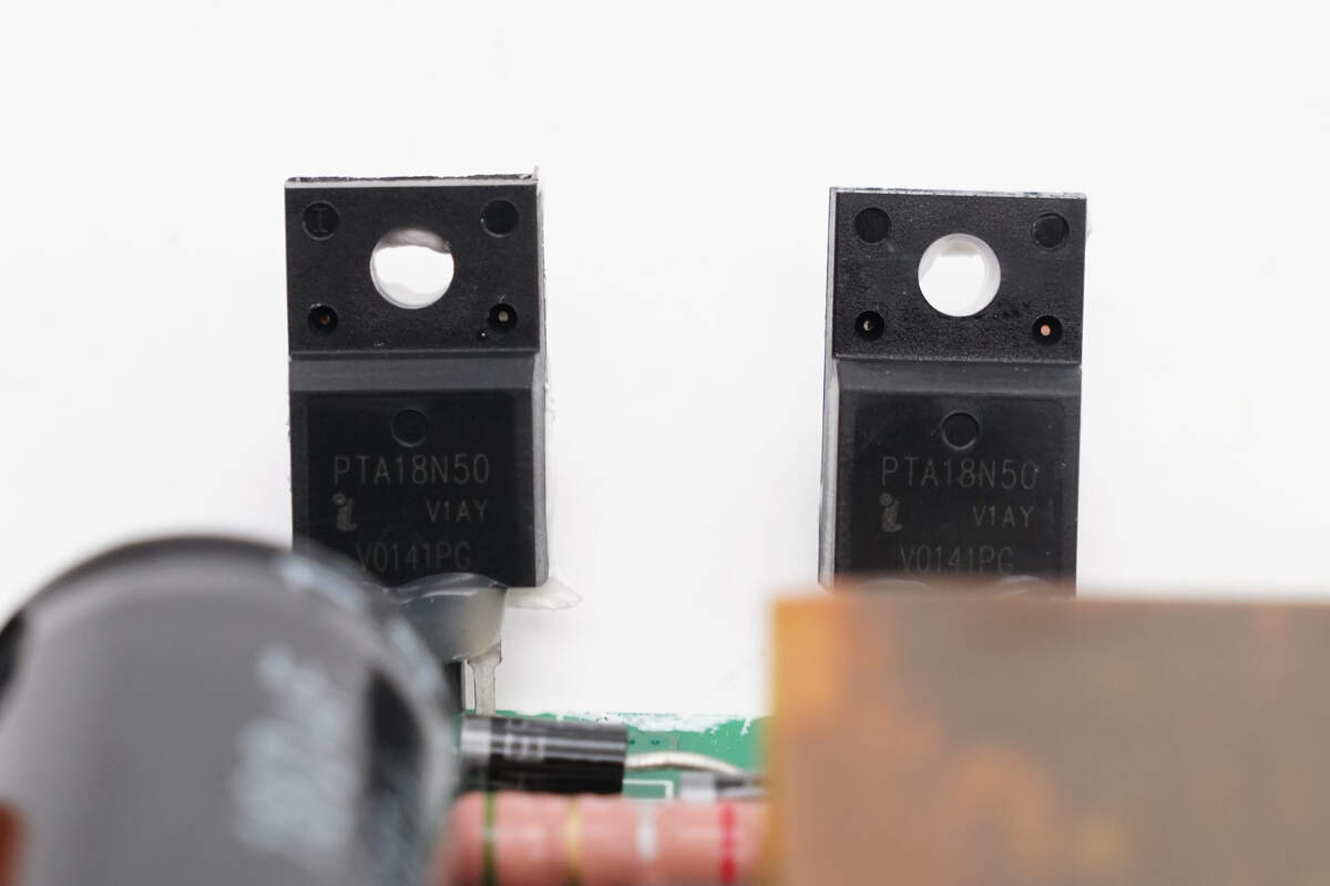

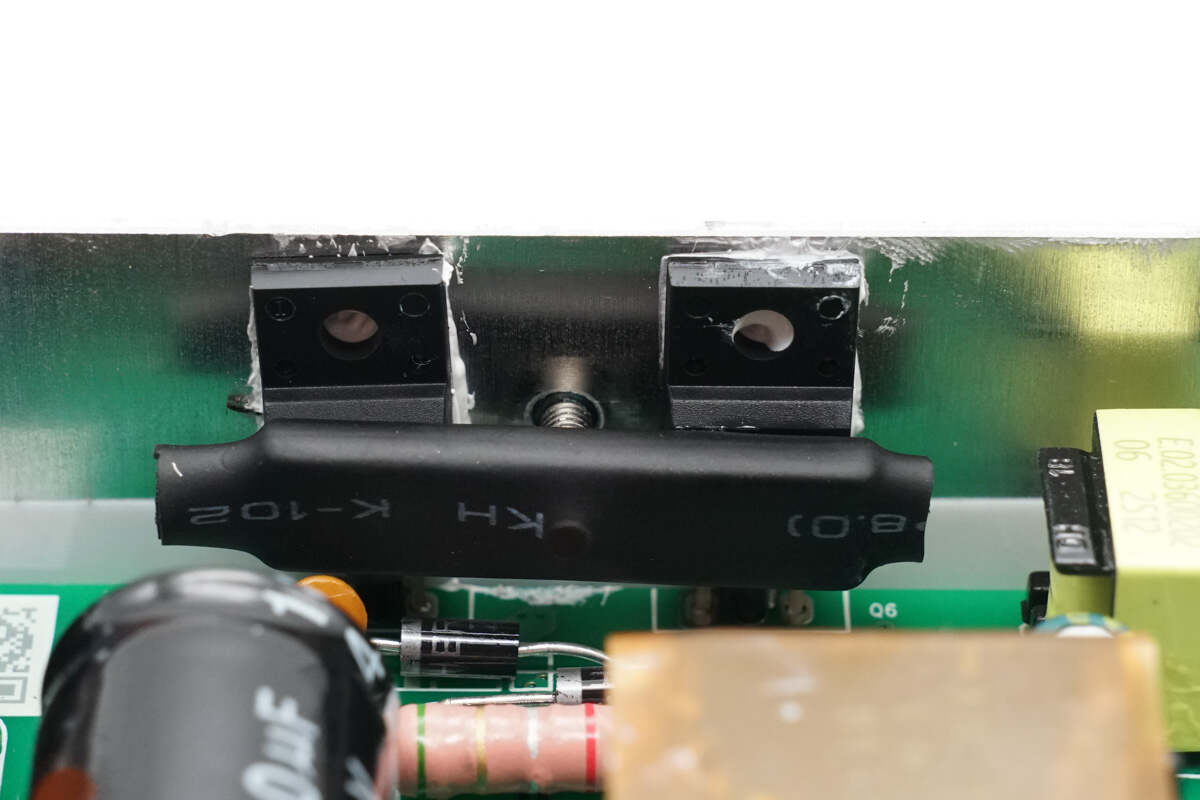

初级开关管通过压板固定,涂有导热硅脂加强散热。

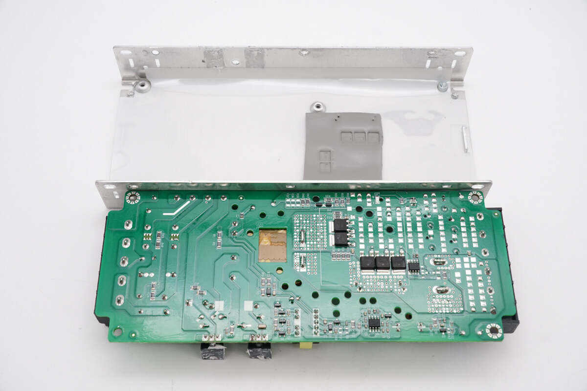

拧下固定螺丝,拆下PCBA模块,对应整流管的位置粘贴导热垫,通过外壳进行散热。

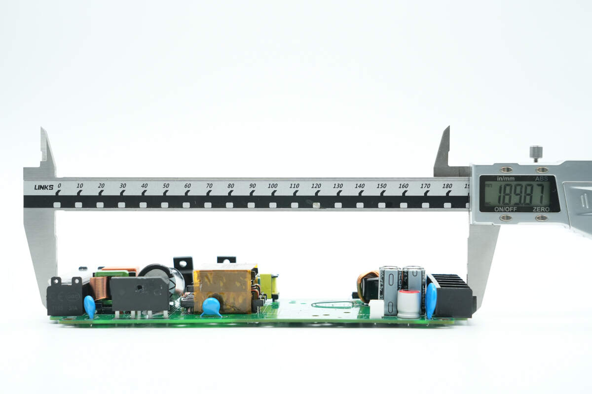

使用游标卡尺测得PCBA模块长度约为190mm。
PCBA模块宽度约为76mm。

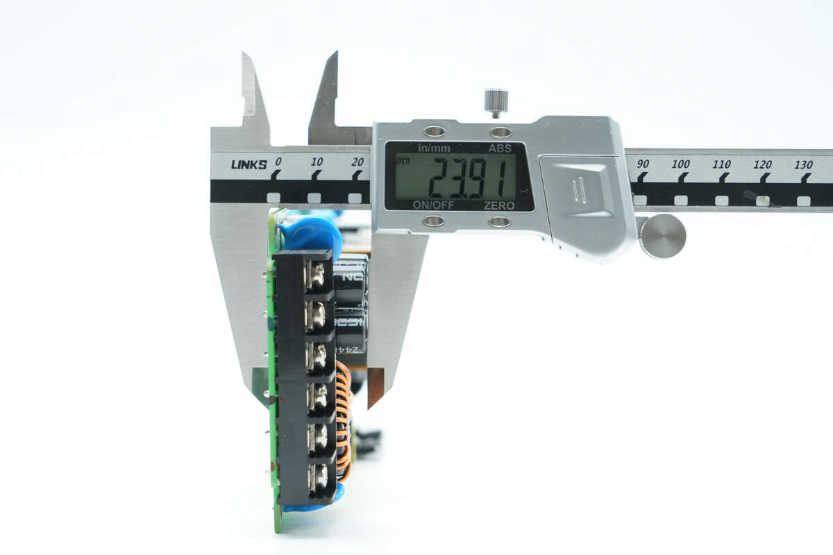

PCBA模块厚度约为24mm。

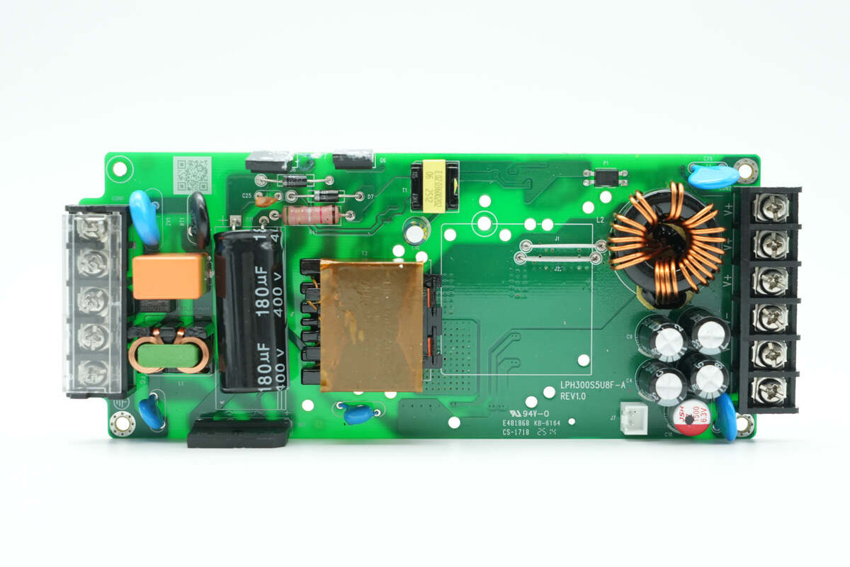

PCBA模块正面一览,左侧设有电源输入接线端子,保险丝,安规X2电容,压敏电阻和NTC热敏电阻以及共模电感。下方焊接整流桥,整流桥上方焊接高压滤波电容、初级开关管和开关变压器。右侧焊接储能电感、滤波电容和输出接线端子。
PCBA模块背面焊接初级控制芯片,同步整流控制器和同步整流管。
电源输入接线端子设有盖板绝缘。

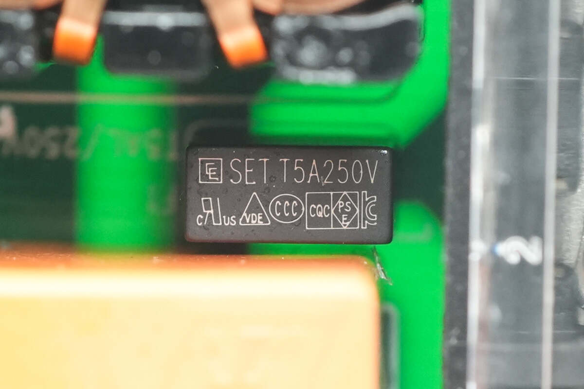

输入端保险丝来自诚润电子,规格为5A 250V。

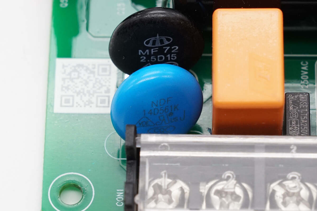

压敏电阻来自达孚,型号NDF14D561K,用于吸收过压浪涌。

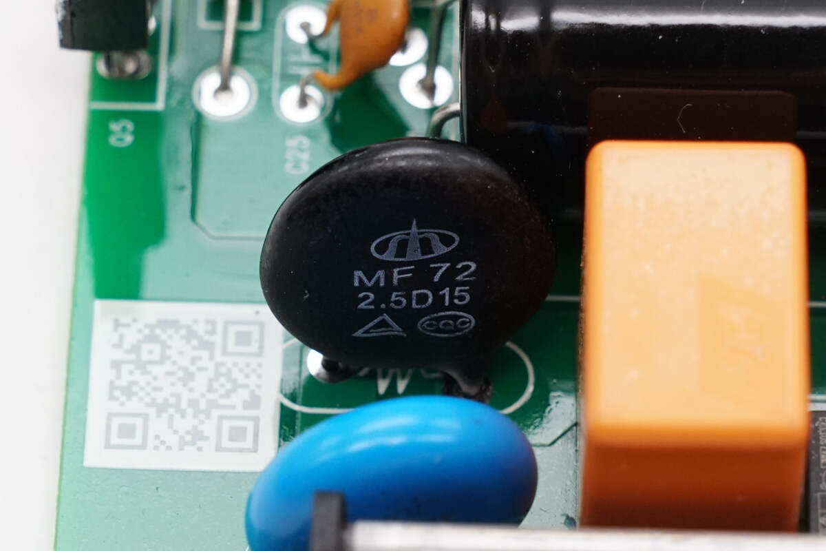

NTC热敏电阻来自时恒电子,为MF72系列,型号2.5D15,用于抑制上电的浪涌电流。

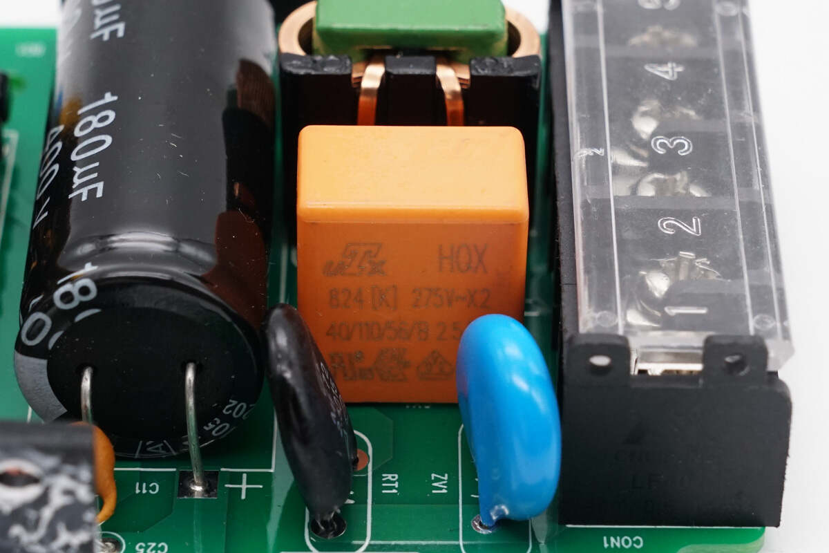

安规X2电容来自昱电,规格为0.82μF。

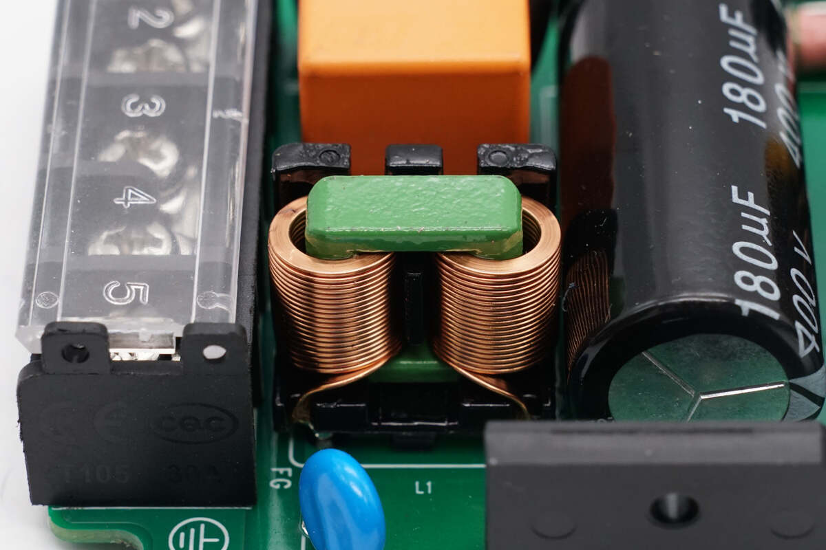

共模电感使用扁铜线绕制。

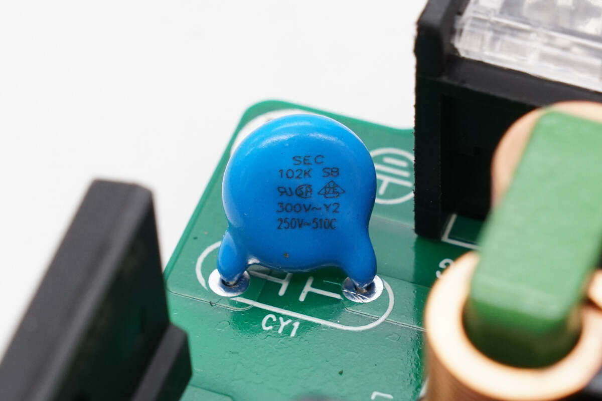

安规Y电容来自成功工业。

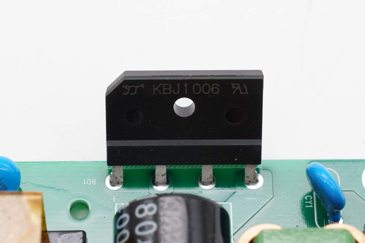

整流桥来自扬杰科技,型号KBJ1006,规格为10A 600V,采用KBJ封装。

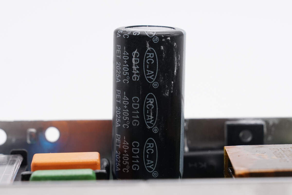

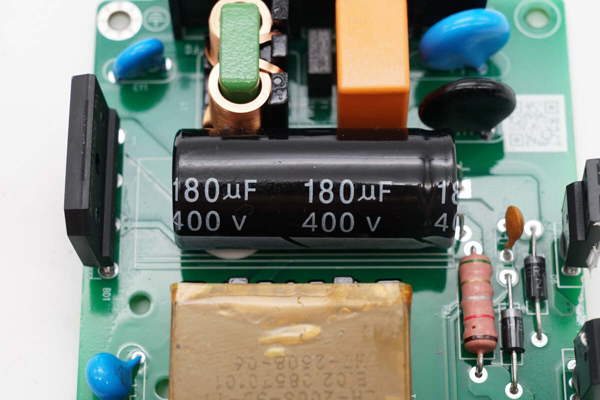

高压滤波电容来自安源电子。
规格为180μF400V。

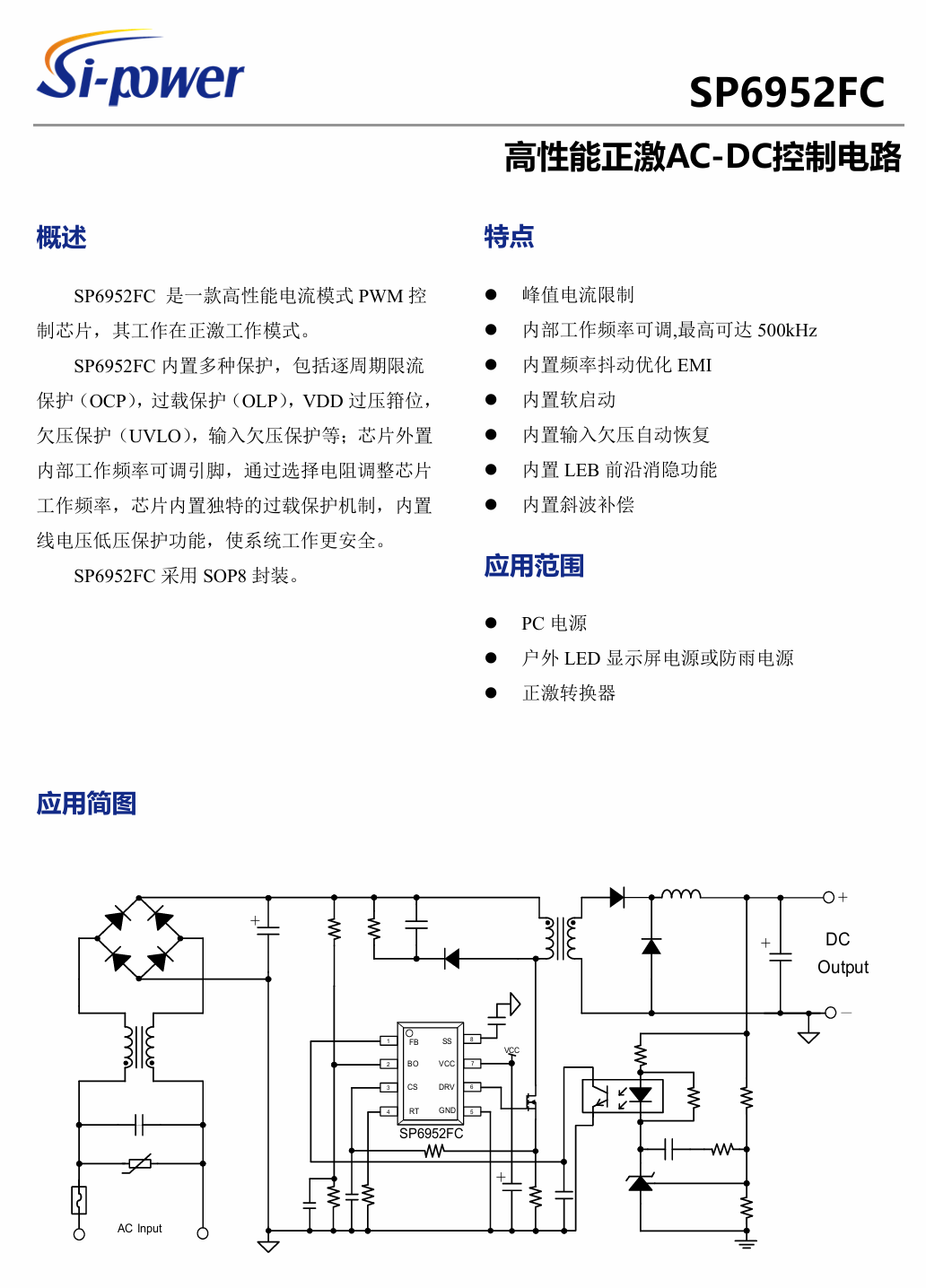

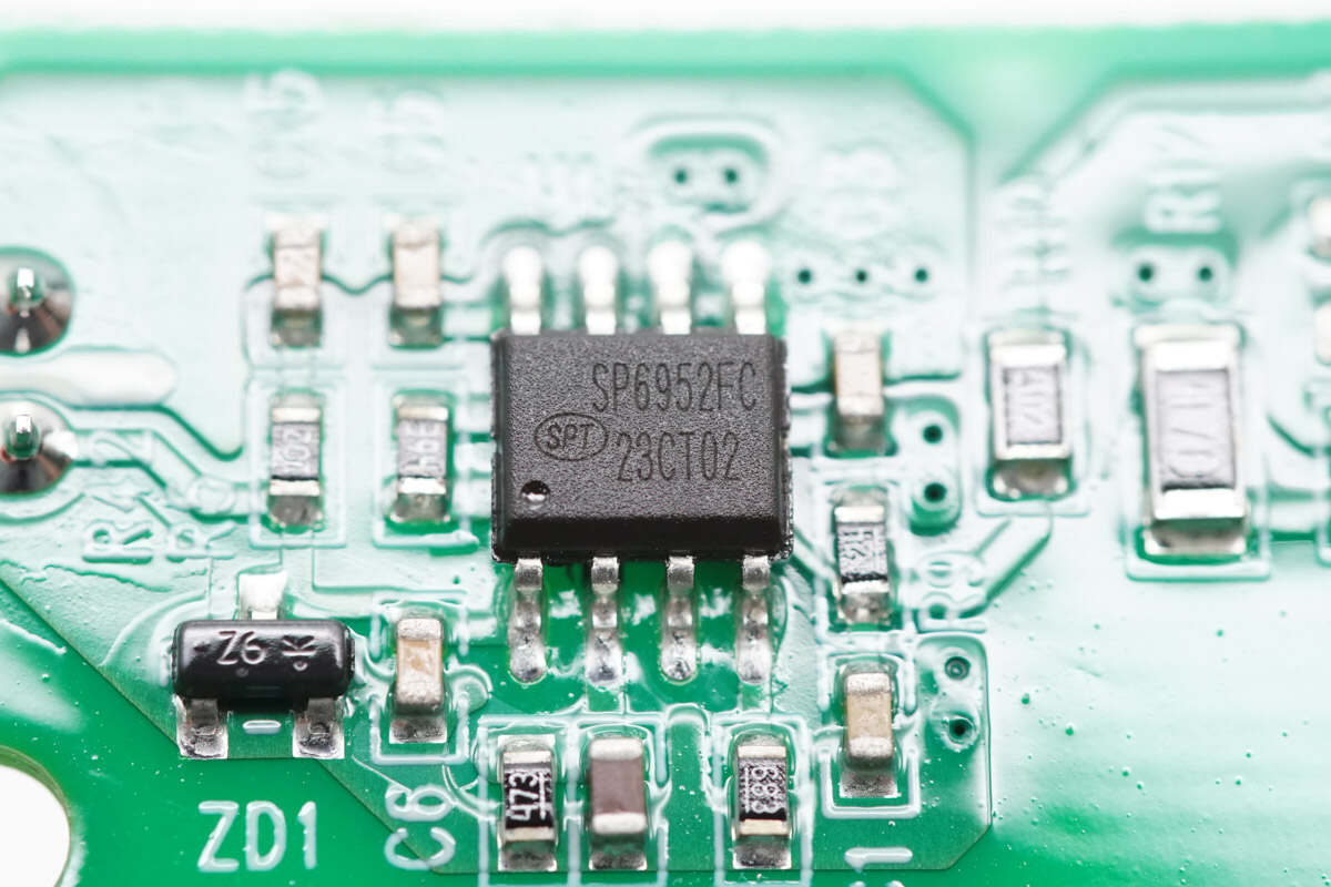

电源主控芯片来自硅动力,型号SP6952FC,是一颗高性能电流模式PWM控制器,采用正激工作模式。芯片可通过外接电阻调节工作频率,最高可达500kHz。芯片内置峰值电流限制,内置逐周期过流保护、过载保护、供电过压钳位和欠压闭锁等保护功能,采用SOP8封装。
硅动力 SP6952FC 资料信息。

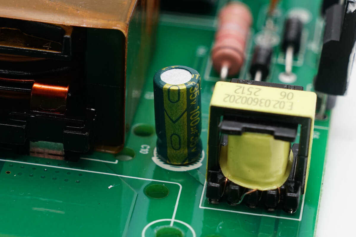

用于为主控芯片供电的滤波电容特写,规格为100μF35V。

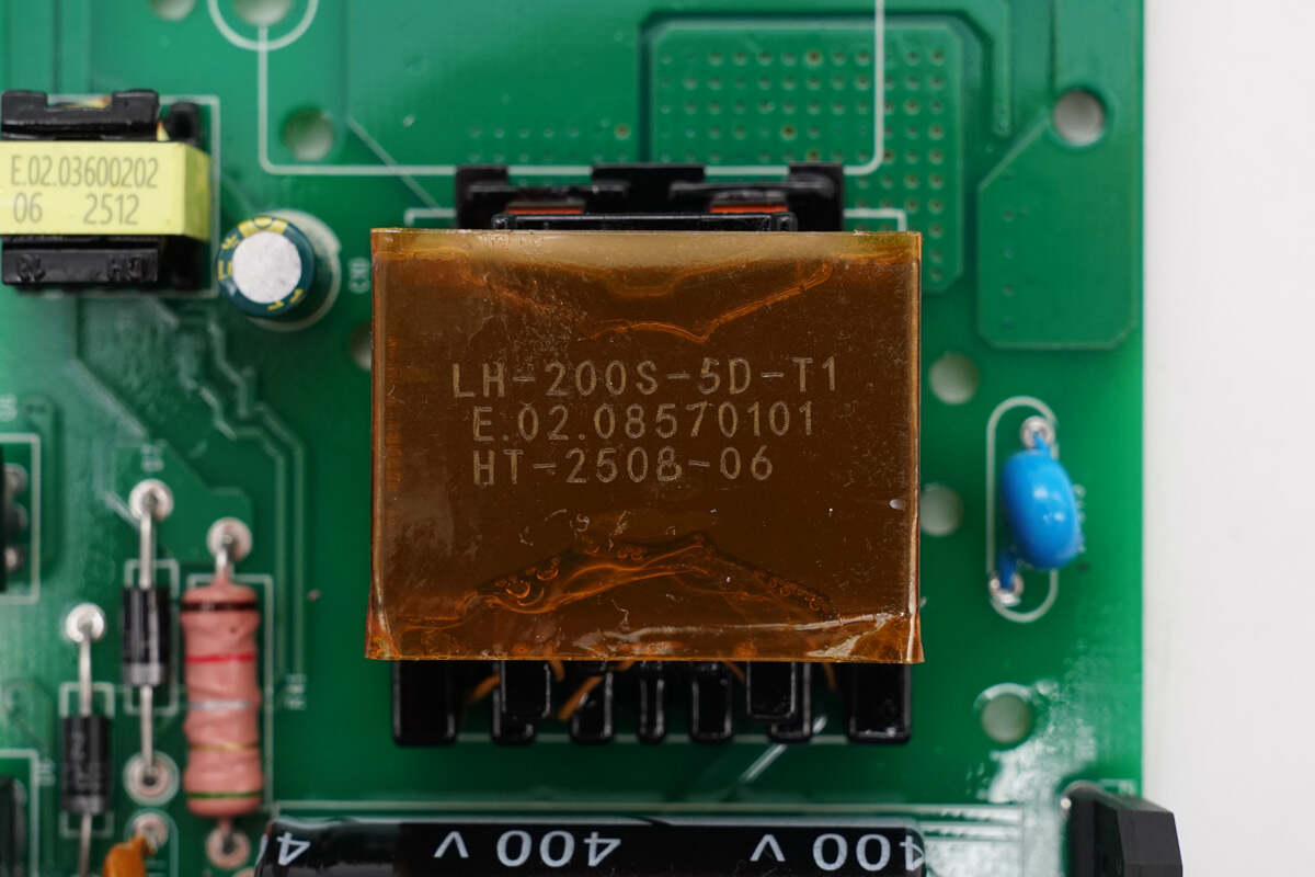

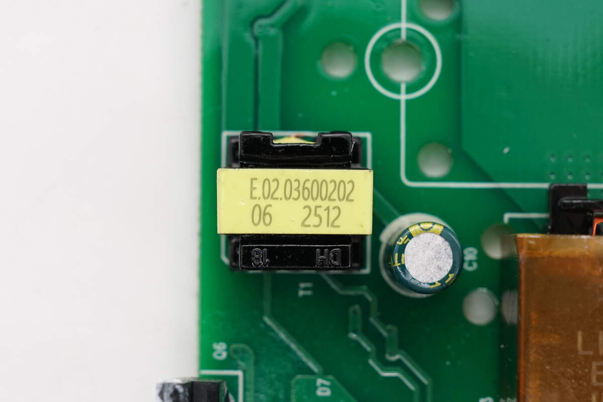

驱动开关管的隔离变压器特写。
初级开关管来自丽隽,型号PTA18N50,NMOS,耐压500V,导阻270mΩ,采用TO-220F封装。

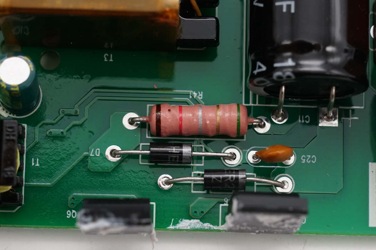

两颗二极管用于变压器初级线圈漏感能量回收。

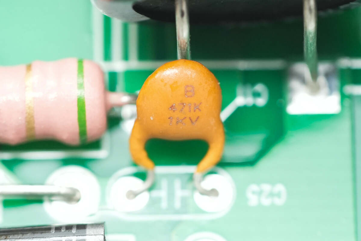

高压瓷片电容规格为470P 1KV。
用于检测开关管电流的取样电阻特写。
变压器磁芯采用高温胶带严密缠绕绝缘。

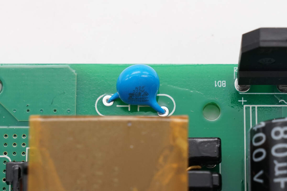

蓝色Y电容来自达孚。

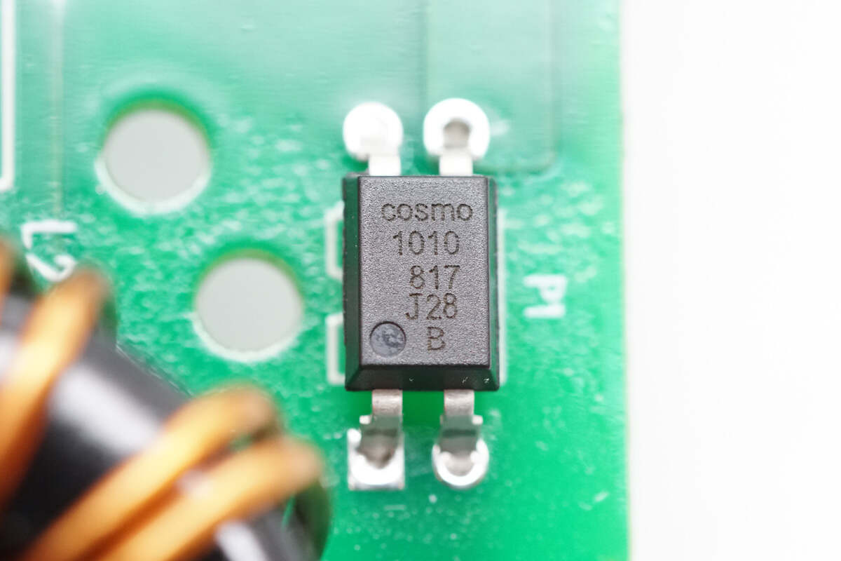

反馈光耦来自冠西,型号K10101B,采用DIP-4封装。

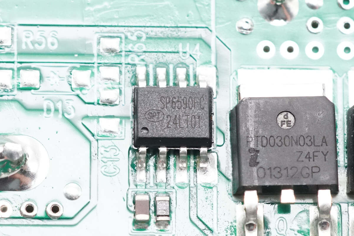

同步整流控制器来自硅动力,型号SP6590FC,是一颗高性能次级同步整流控制芯片,在低压大电流开关电源中,替代肖特基二极管,可轻松满足6级能效。芯片支持300kHz开关频率,支持CCM/QR/DCM工作模式,芯片内置自供电电路,无需辅助绕组供电,采用SOP8封装。
硅动力 SP6590FC 资料信息。

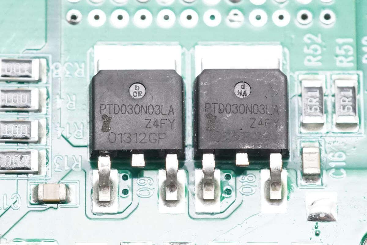

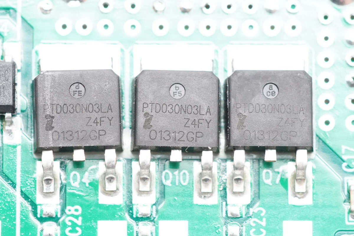

同步整流管来自丽隽,型号PTD030N03LA,NMOS,耐压30V,导阻3mΩ,采用TO-252封装。
另外两颗同型号的同步整流管特写。

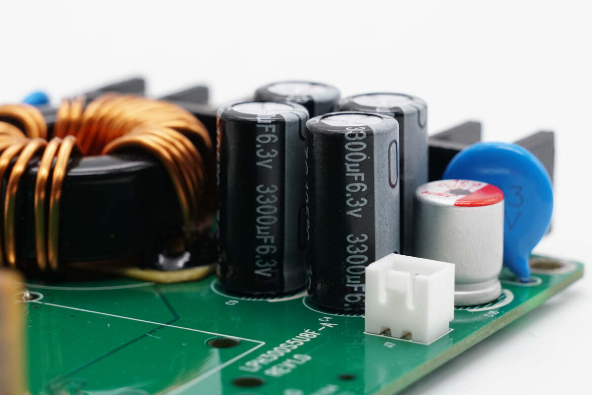

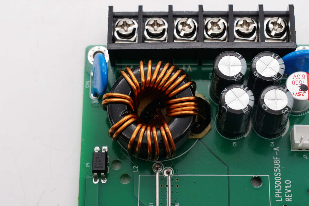

储能电感特写,使用四线并绕,底部设有电木板绝缘。

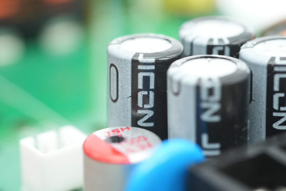

输出滤波电容来自吉光电子。

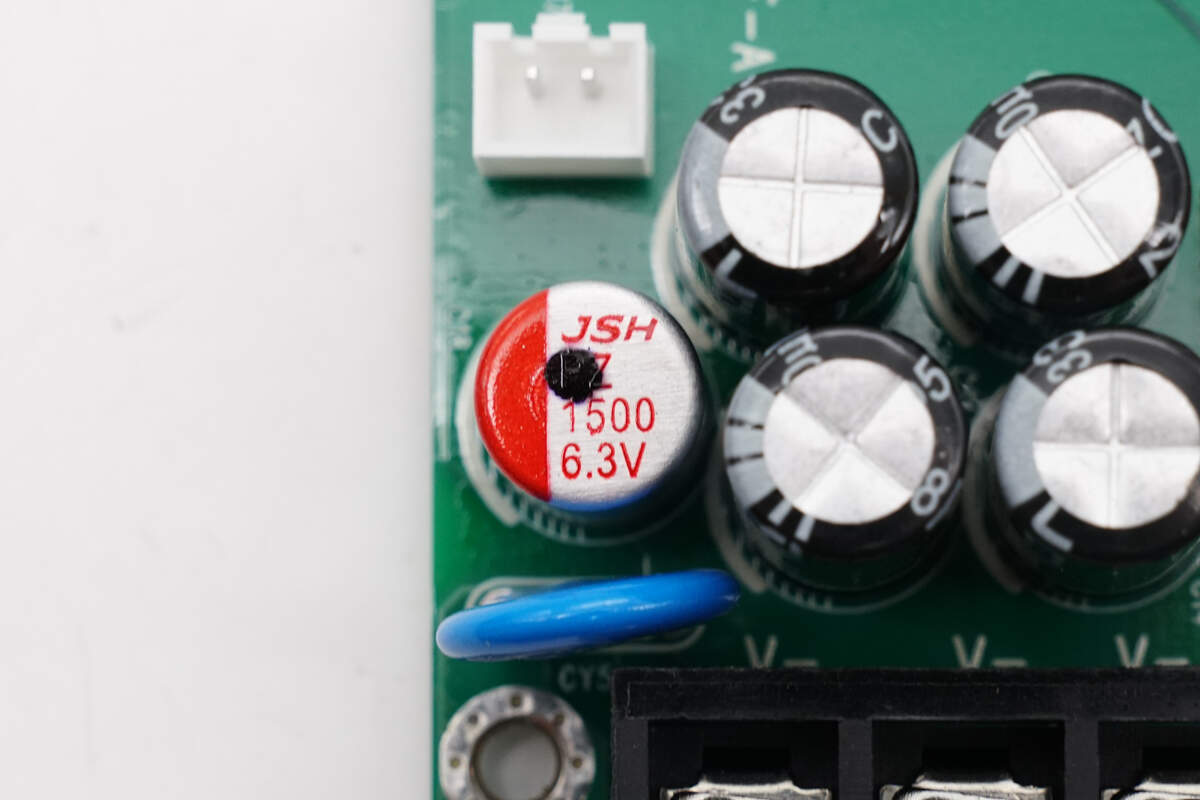

电容为ZC系列低阻抗产品,规格为3300μF6.3V,采用4颗并联。

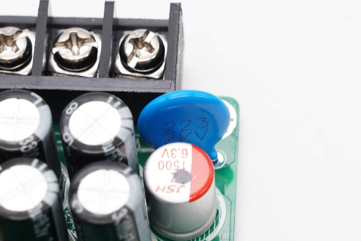

滤波固态电容来自万京源,为PZ系列固态电容,规格为1500μF6.3V。

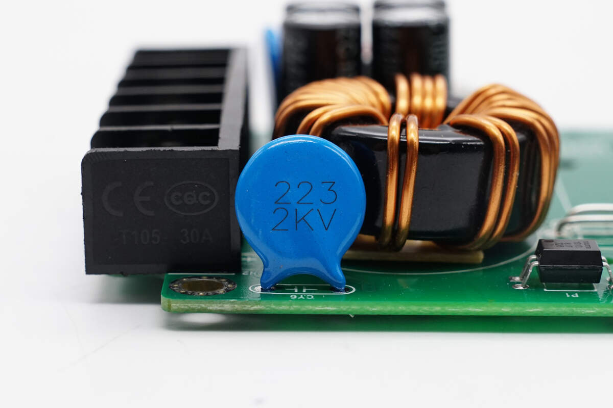

高压瓷片电容规格为22nF 2KV。
另一颗瓷片电容规格相同。
输出端螺丝接线端子特写。

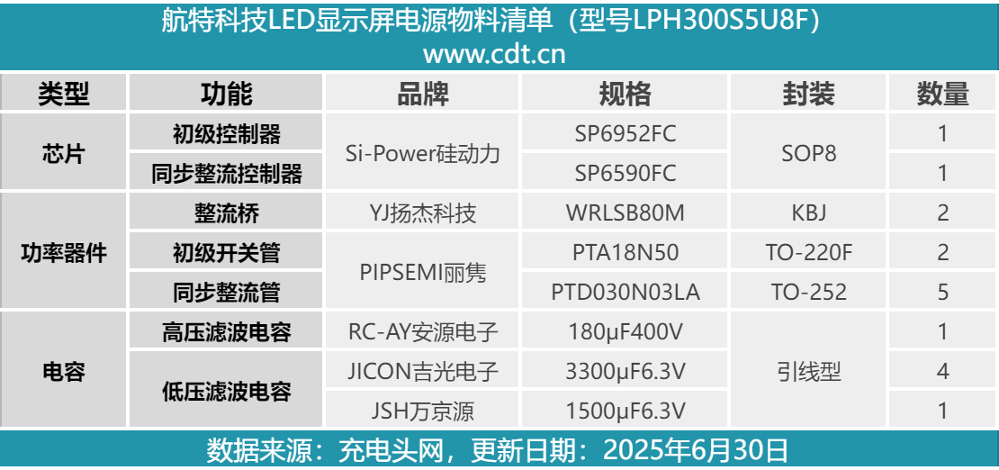

最后附上航特科技显示屏电源的核心器件清单,方便大家查阅。
航特科技显示屏电源采用铝合金外壳,内置长寿命散热风扇,保证长时间稳定可靠运行。电源输入输出均采用螺丝接线端子,电源支持200-240V输入,输出电压为5V,输出电流60A,额定输出功率为300W。
充电头网通过拆解了解到,航特科技这款电源内部采用硅动力电源方案,使用SP6952FC正激控制器搭配SP6590FC同步整流控制器,整流桥来自扬杰科技,初次级开关管均来自丽隽。PCBA模块粘贴导热垫,通过外壳进行散热,内部做工扎实,整体用料可靠。
