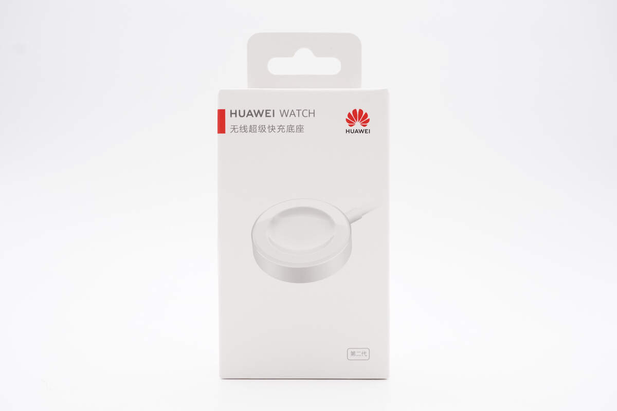

包装盒正面印有华为品牌logo、产品名称、外观以及右下角的第二代标识。
背面印有产品名称、参数以及使用建议等信息。
包装盒上参数特写,下面到产品实物展示环节再介绍。

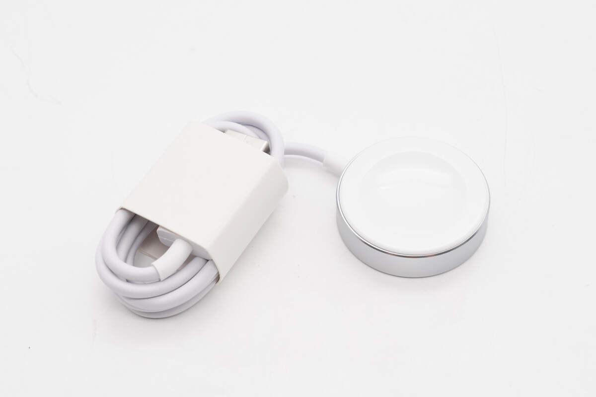

华为二代无线超级快充底座自带USB-A线,无线充电板为圆板造型,侧身与底部采用一体式铝合金外壳,顶部是高光亮面白色塑料板设计,整体质轻小巧。

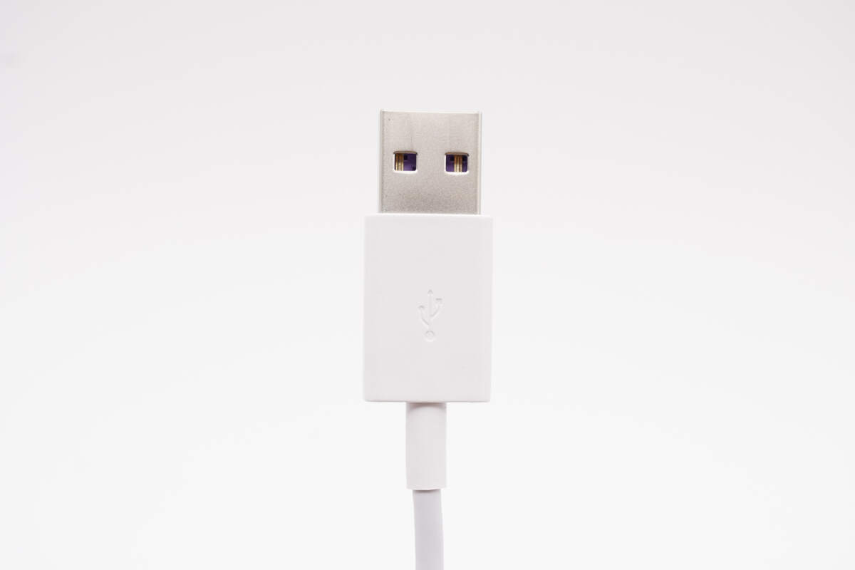

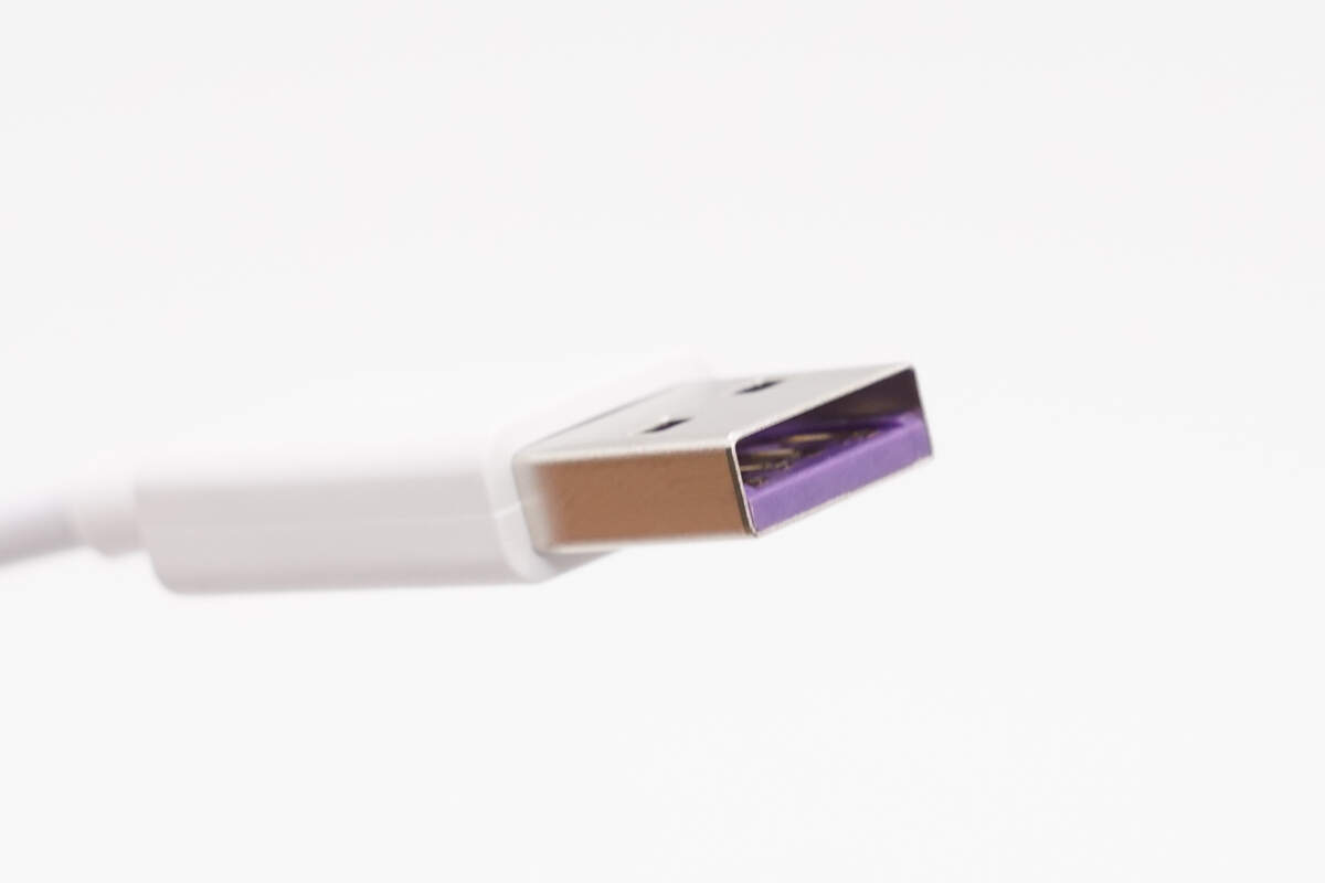

USB-A线缆端子外壳磨砂处理,方便插拔。
端子公头胶芯是经典紫色配色。

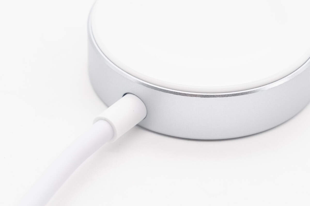

线缆与充电板连接处做了抗弯折保护处理。

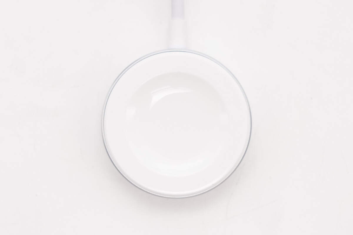

充电板顶部塑料盖板内凹设计以契合手表机身更好进行磁吸无线充电,同时表面高光亮面处理。

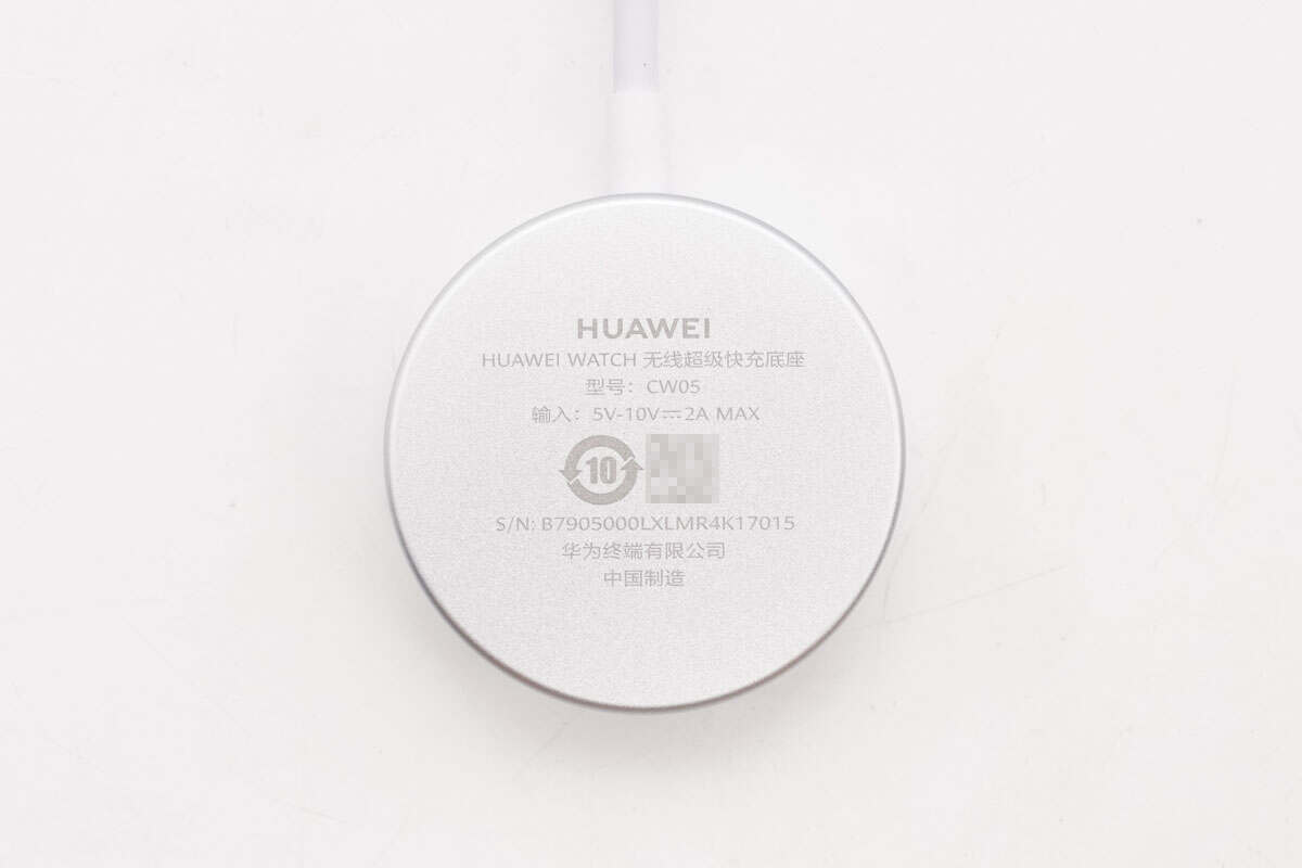

机身底部镭雕产品参数
型号:CW05
输入:5-10V2A MAX
制造商:华为终端有限公司

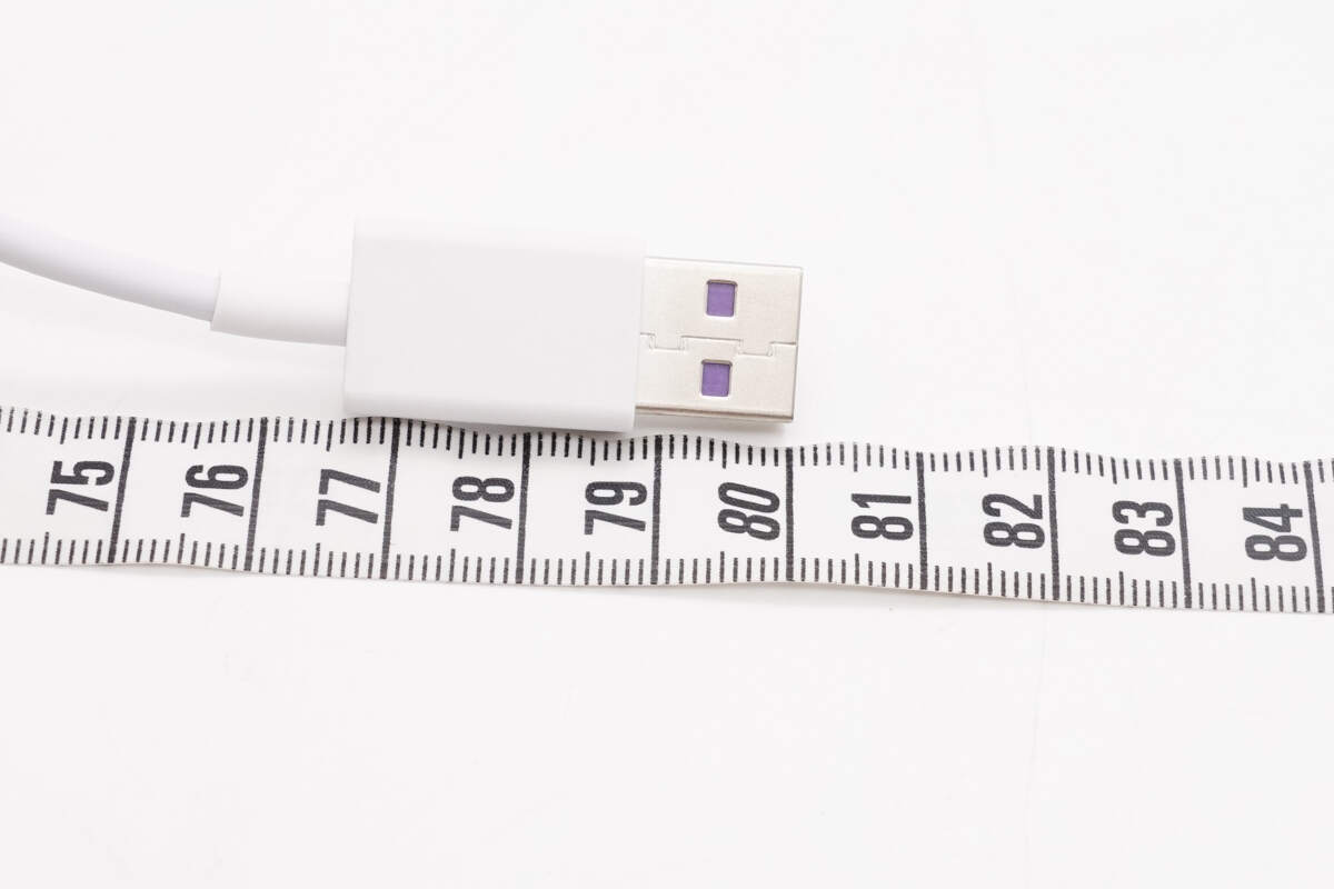

测得USB-A线长度约为80cm。

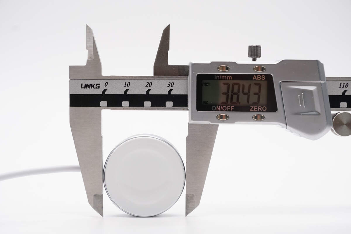

充电板机身直径为38.43mm。

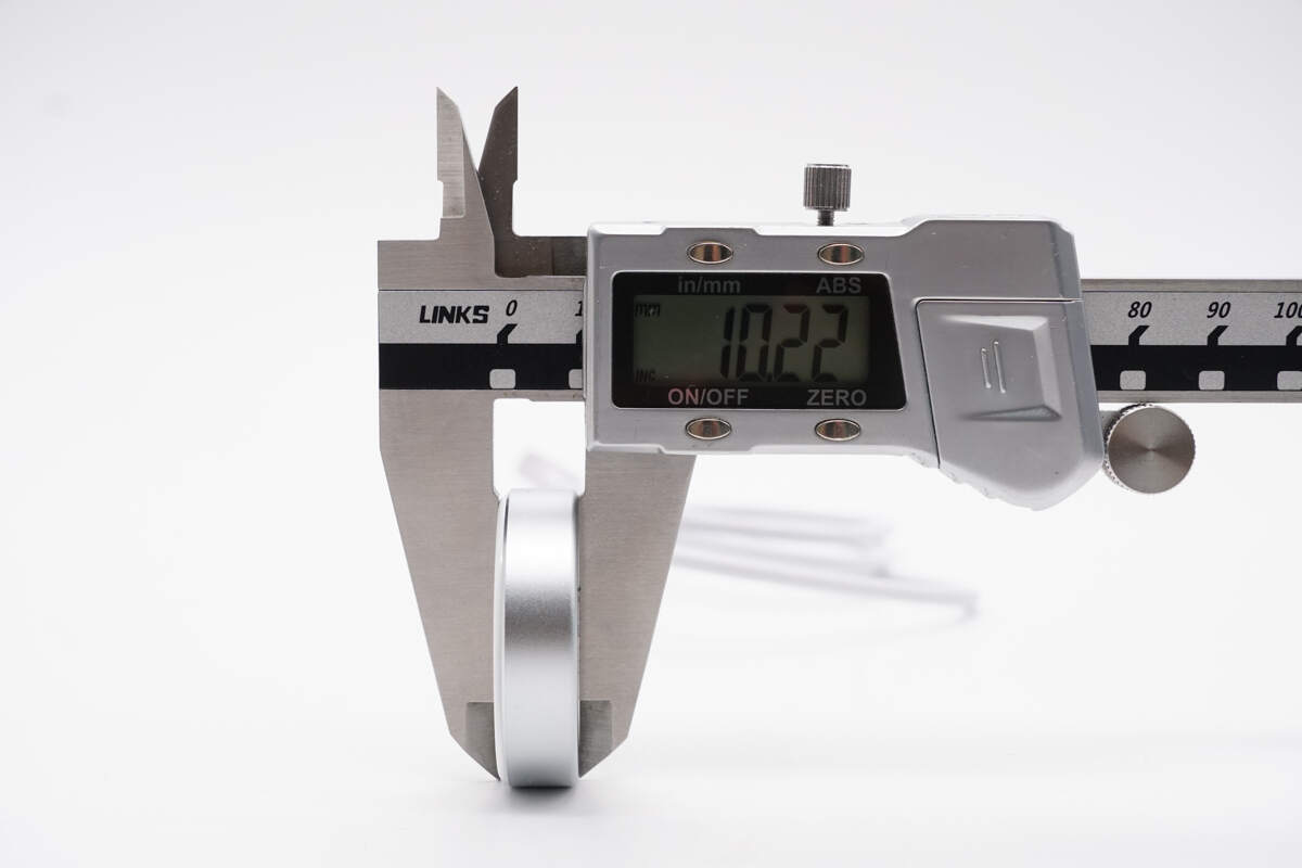

厚度为10.22mm。

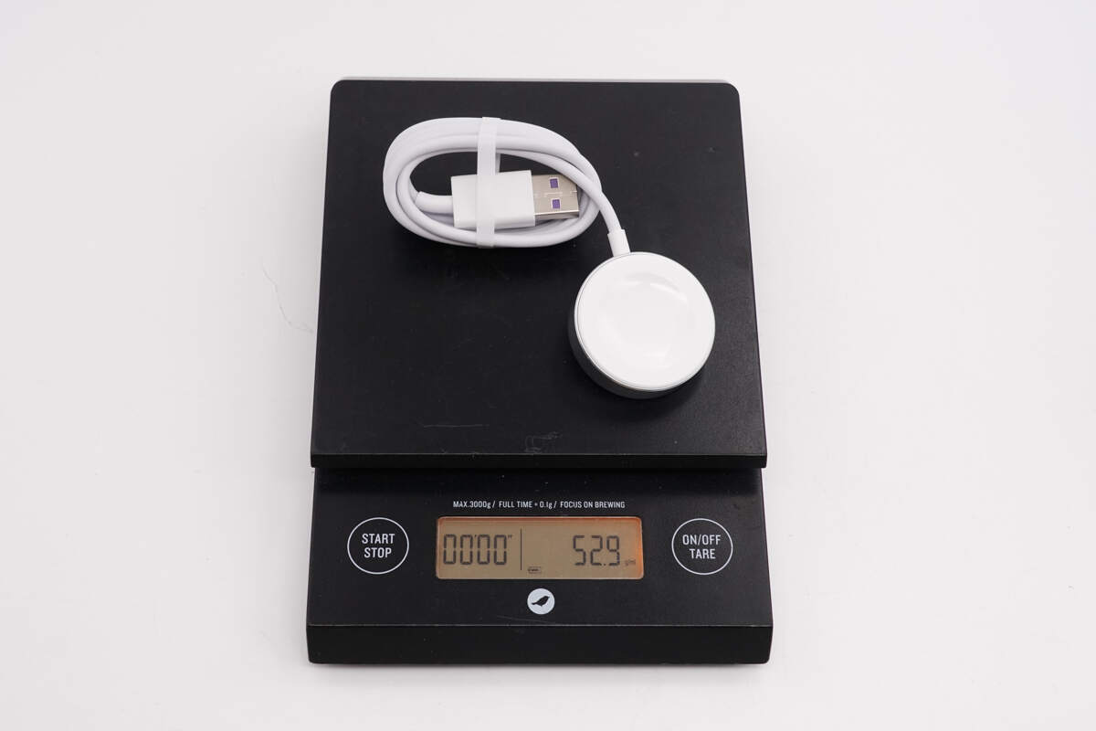

另外测得产品重量约为53g。

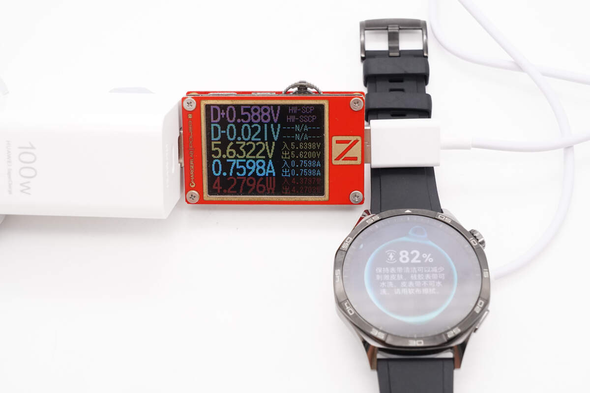

使用华为无线超级快充底座搭配100W充电器给华为WATCH GT 5充电,测得充电器输出功率约为4.28W。

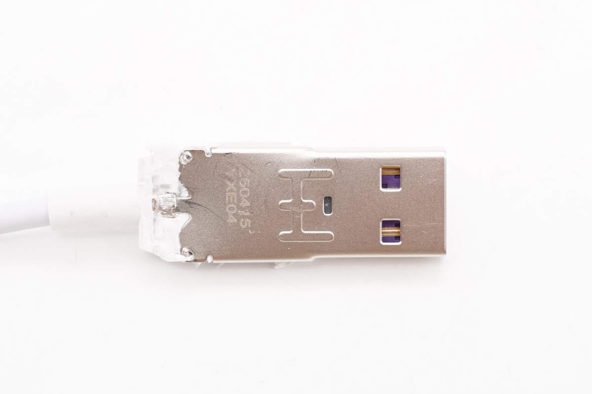

拆掉USB-A端子塑料外壳,内部金属钢套与公头金属壳为一体式设计。
另一面一览,钢套上做了三道凸起设计。

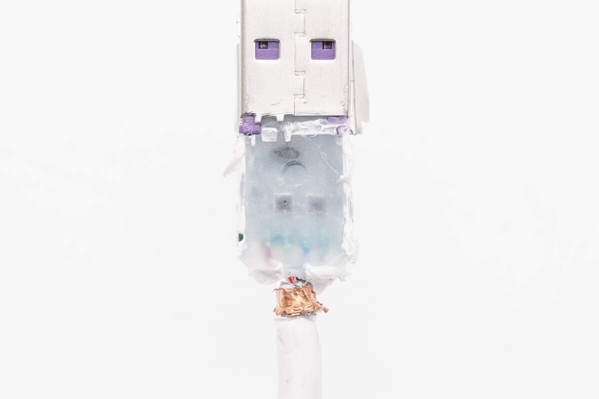

将金属钢套拆开,内部填充硬封胶。

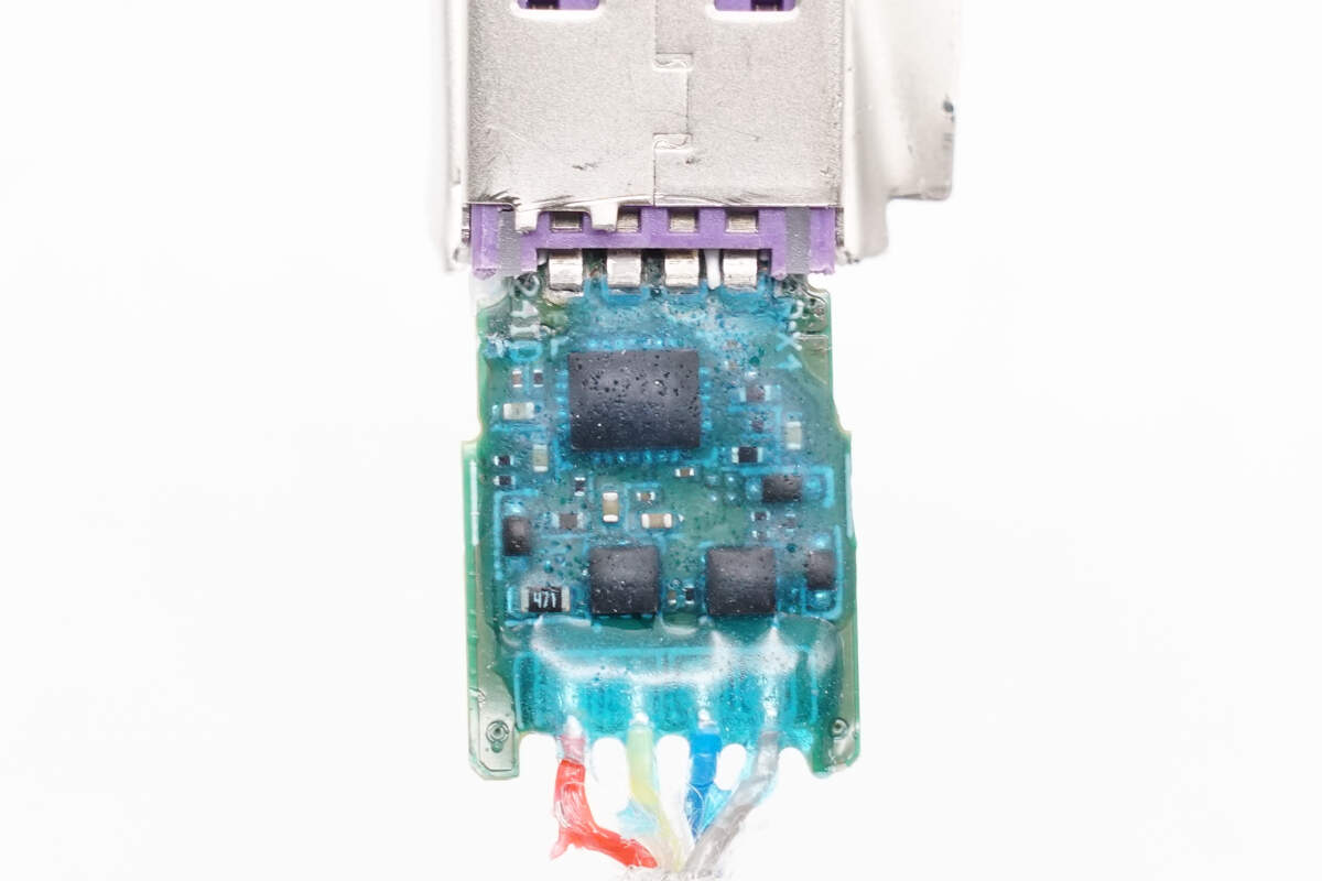

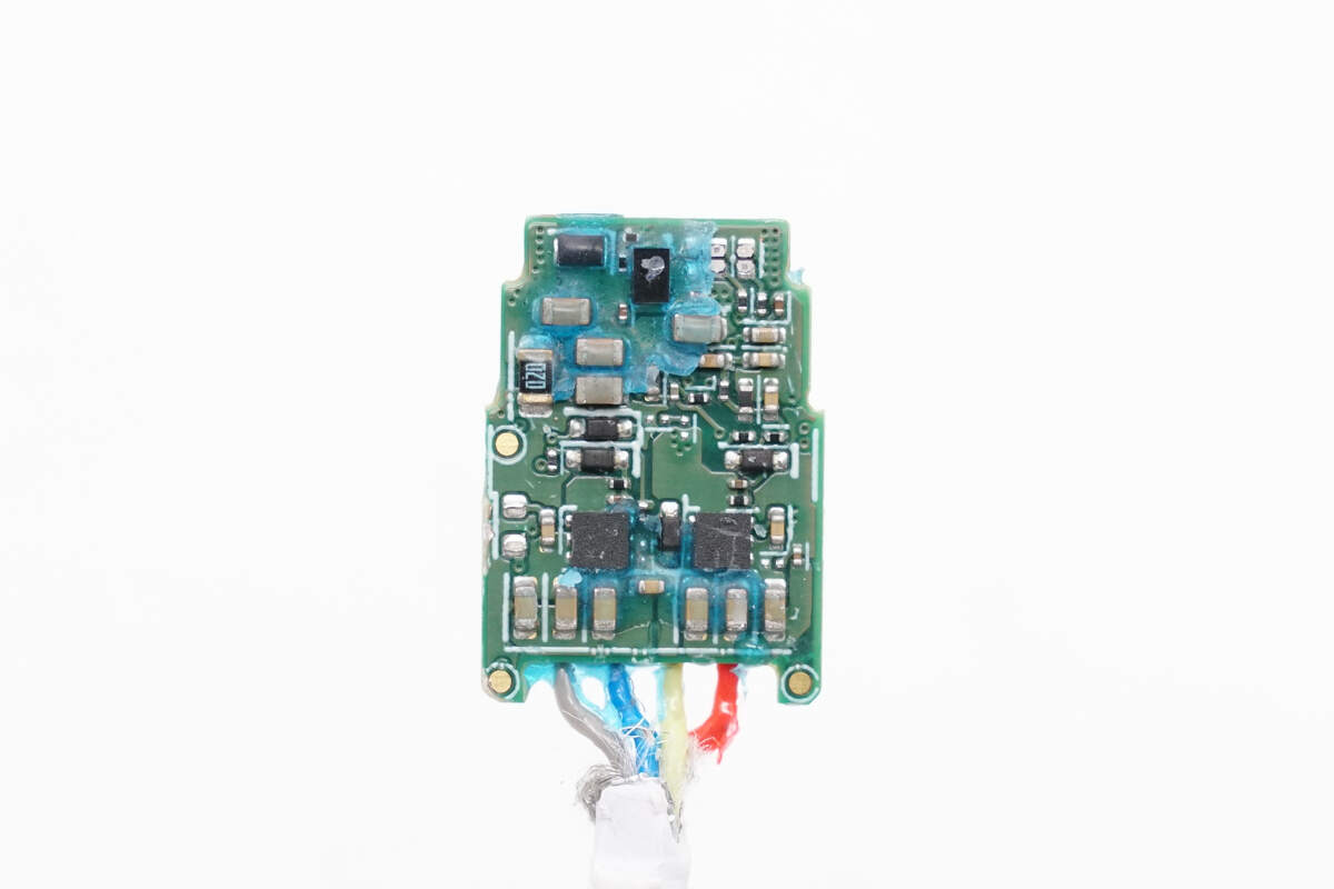

继续清理掉硬封胶,内部小板打胶水密封保护。
PCB小板另一面同样也打胶处理。
将胶水清理掉,PCB板正面设有无线充电主控芯片以及两颗无线充电功率管。
板子另一面设有另一组无线充电功率管。

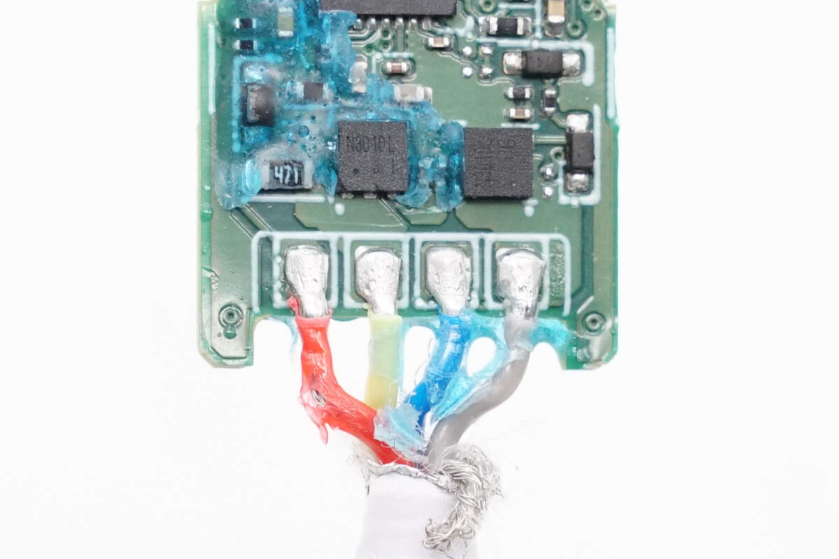

USB-A线缆内部线芯焊接处特写。

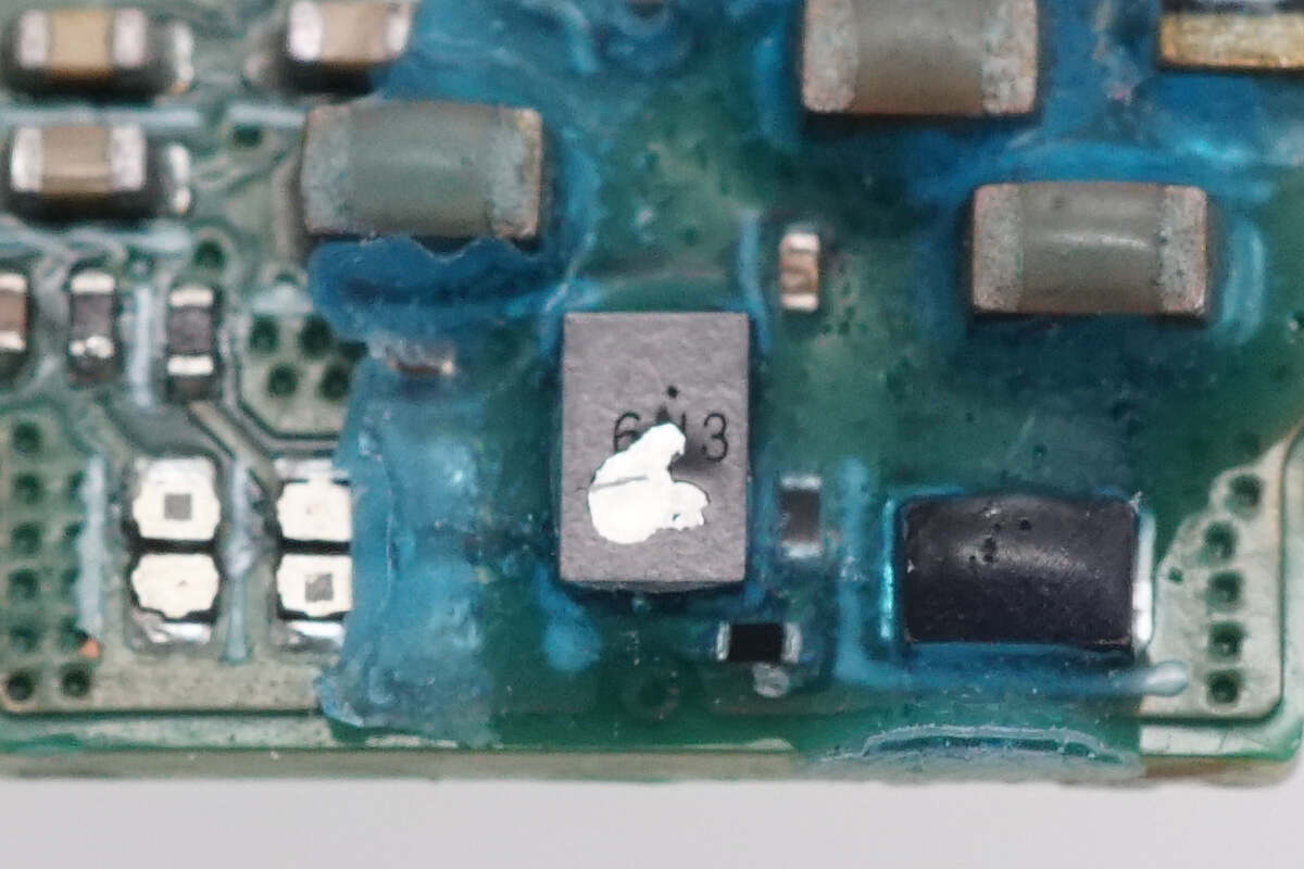

一颗丝印6N器件特写。
无线充电主控芯片特写,丝印HW0539,属定制型号。

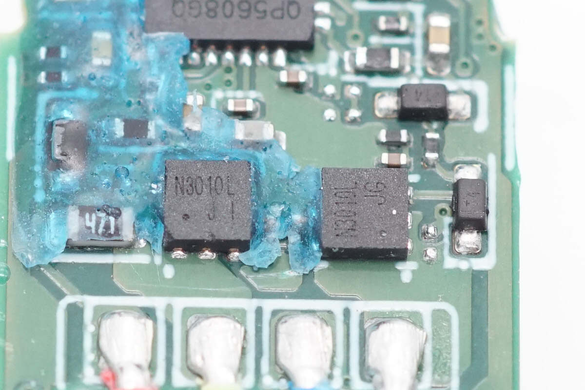

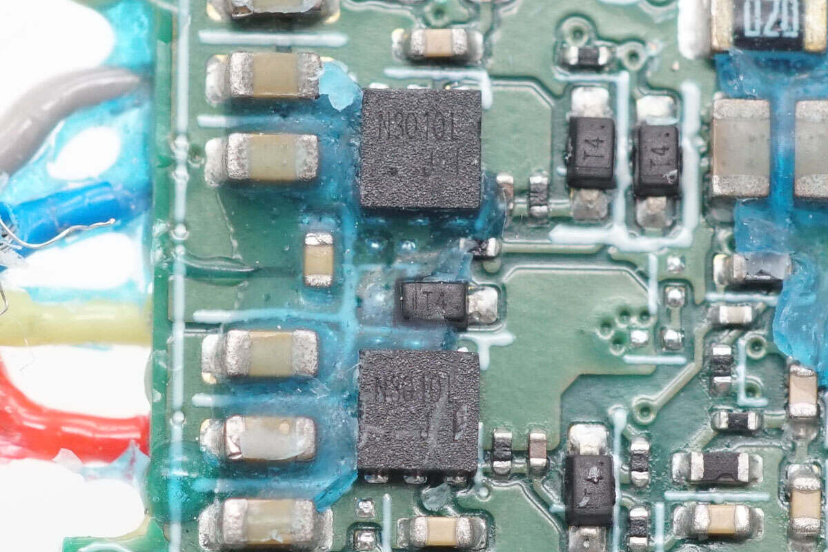

线圈切换开关管来自JSCJ长晶科技,型号CJMN3010L,NMOS管,耐压30V,导阻8.3mΩ,采用DFNWB2X2-6L封装。
另一组线圈切换开关管也是采用长晶科技CJMN3010L。

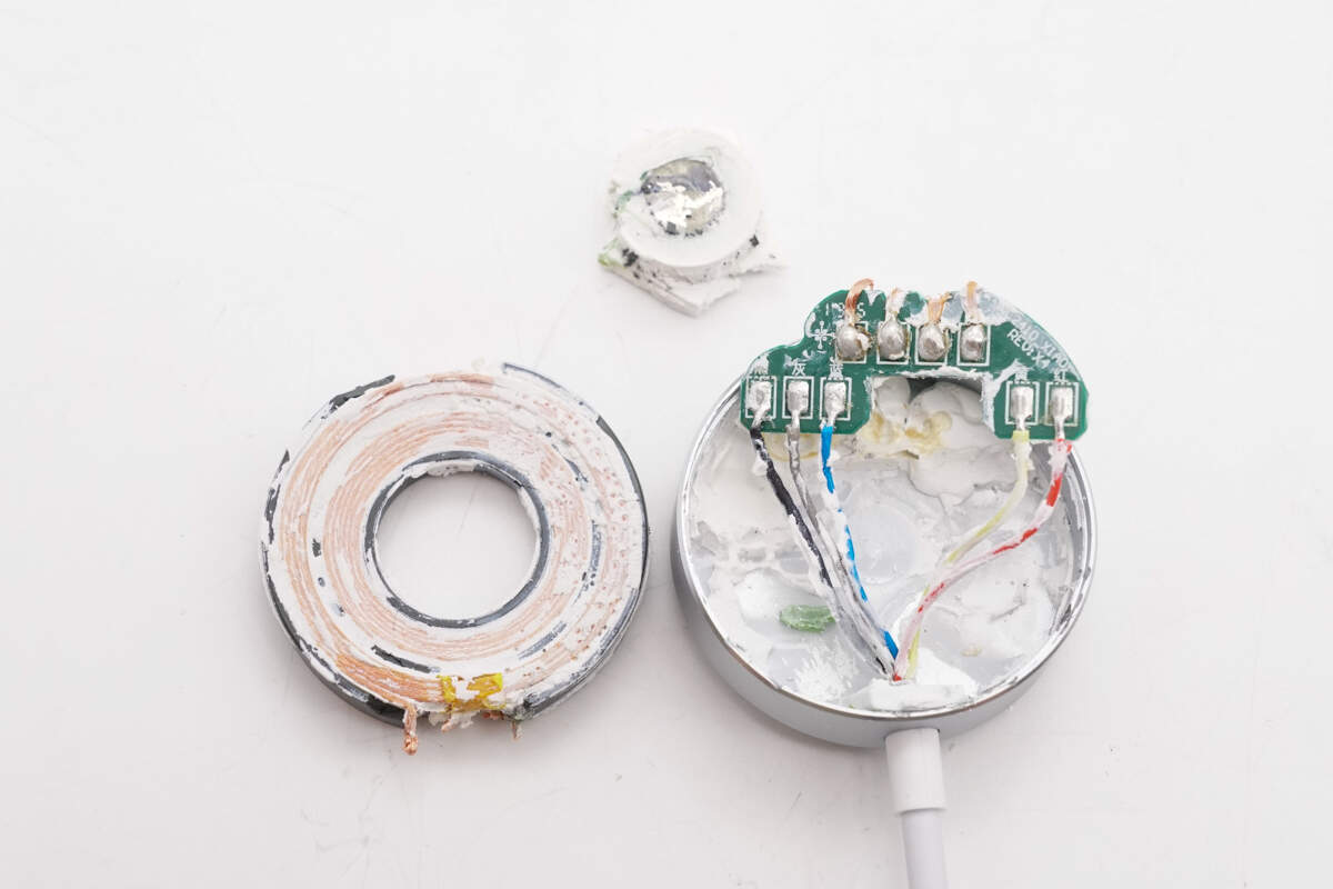

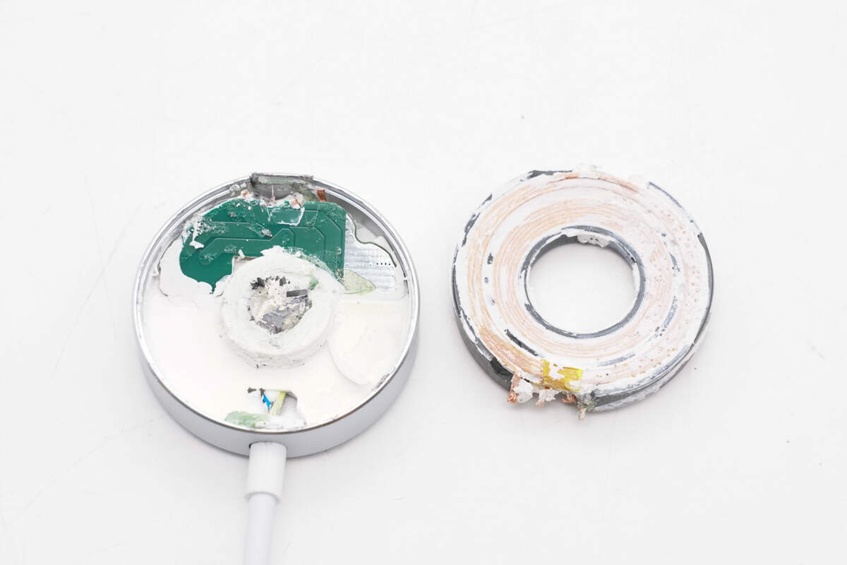

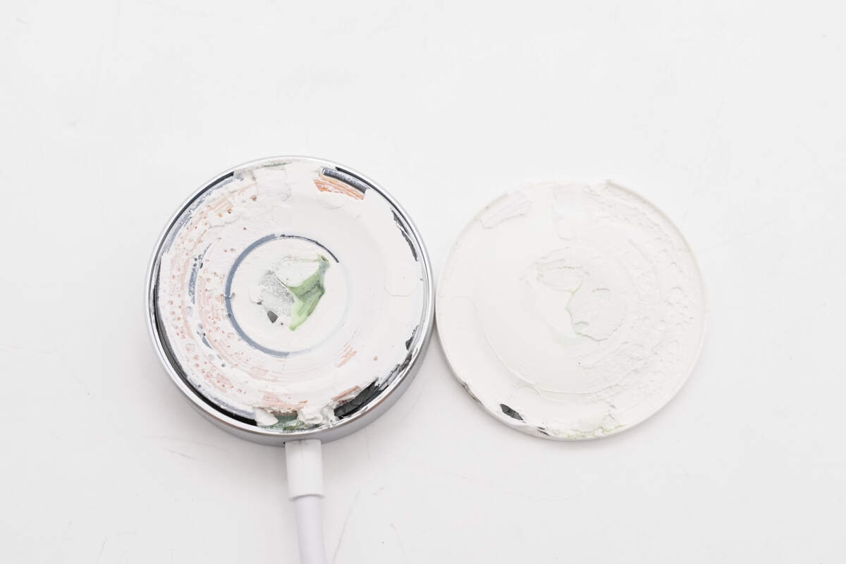

将充电板塑料盖板拆开,内部填充白胶处理。

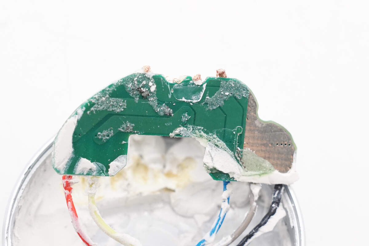

将无线充电线圈模块取出,底部还设于一块PCB小板,中心设有小磁铁,同时底部也是大量填充白胶。
继续清理白胶取出PCB小板。
PCB板正面无器件,右侧区域露铜加锡处理。
另一面焊接线缆内部五根导线以及无线充电线圈,可以看出无线充电功能电路完全设计在USB-A端子内部小板上,有效解决无线充电过程中的温升问题。

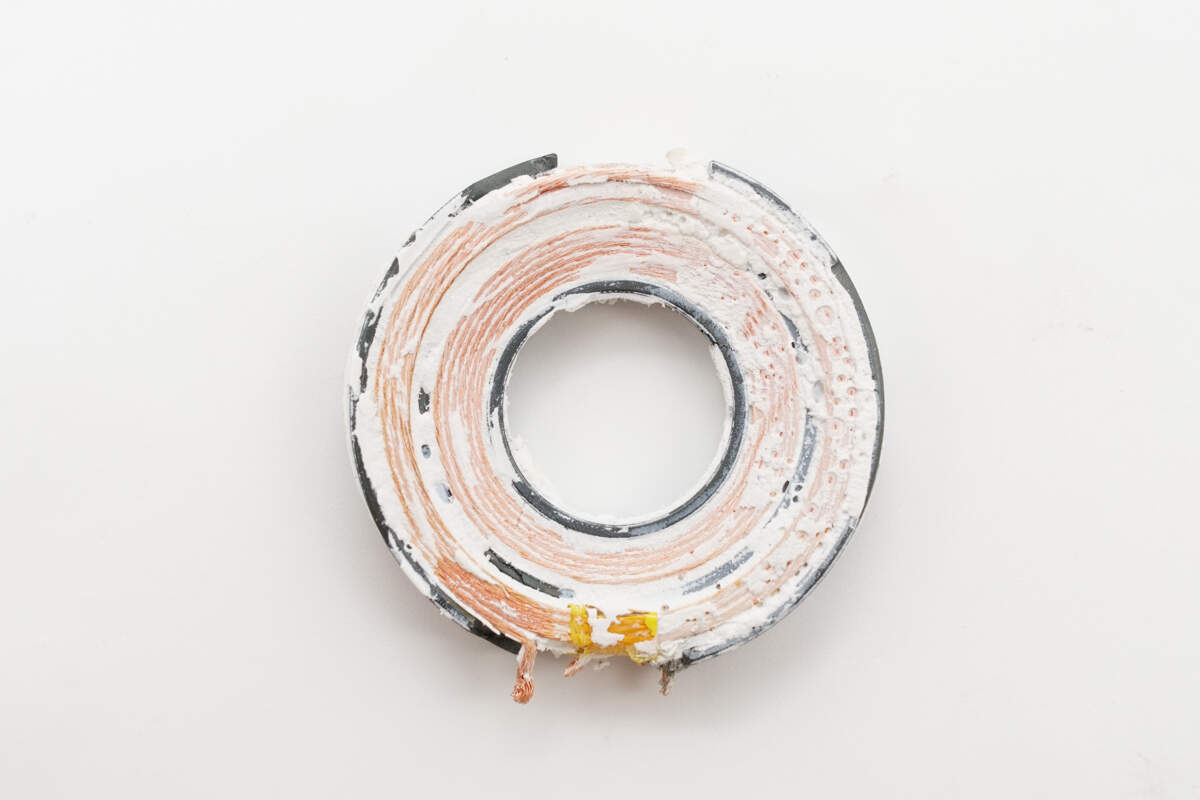

充电板无线充电线圈采用双线圈设计,并嵌在隔磁片凹槽内。
