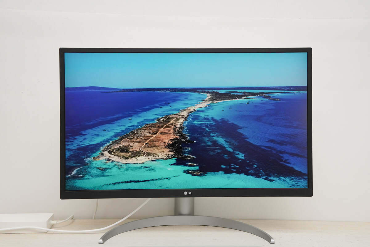

LG 27UP550N 显示器采用商务简约的外观设计,纯黑面板搭配银白月牙合金底座气质非凡,屏幕为三窄边框设计,底部中间仅印有“LG”logo。

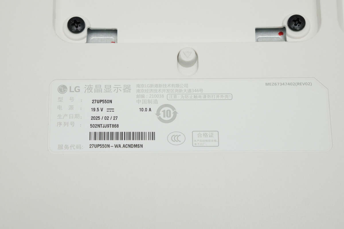

显示器背后有产品信息及3C认证。
产品名称:LG 液晶显示器
型号:27UP550N
电源输入:19.5V⎓10A
南京LG新港新技术有限公司

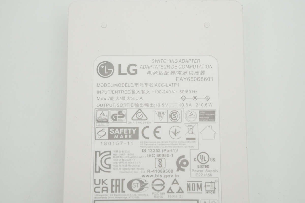

附赠电源适配器参数特写
型号:ACC-LATP1
输入:100-240V~50/60Hz 最大3.0A
输出:19.5V ⎓ 10.8A 210.6W
通过了莱茵、GS、CE、UL、CEA等诸多认证。

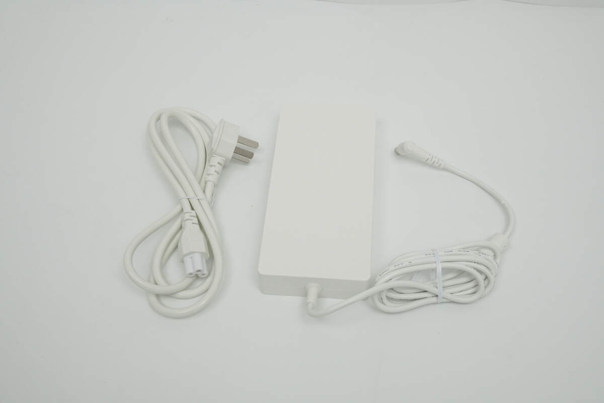

LG 27UP550N 显示器采用外置电源方案,附赠电源线为梅花三角插座。

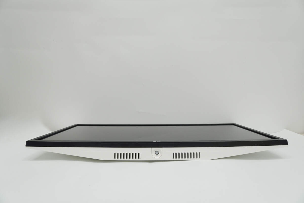

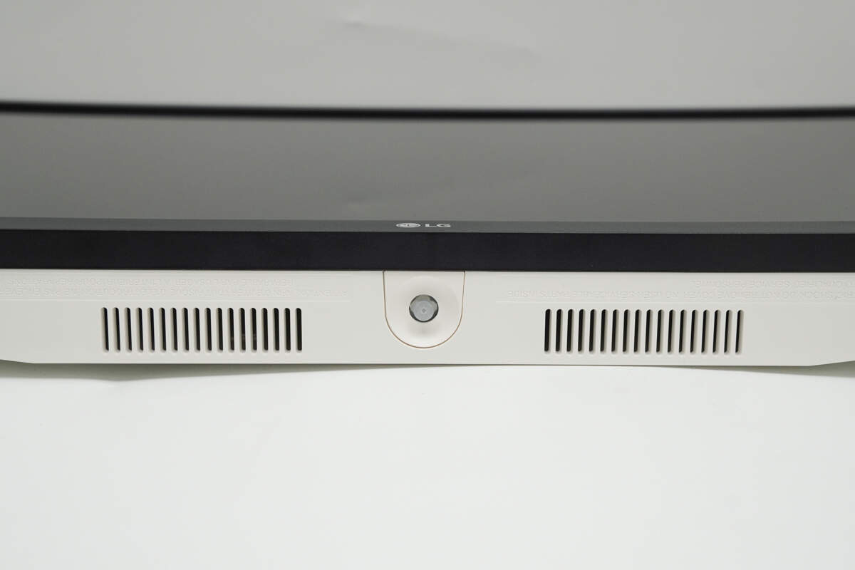

显示器底部有散热格栅设计。
底部中间为遥感控制按钮,相较于多个实体按键操作更为便捷。

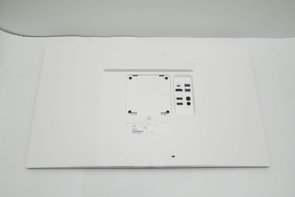

LG 27UP550N 显示器背部中间为支架安装区域,右侧集成了多个接口。

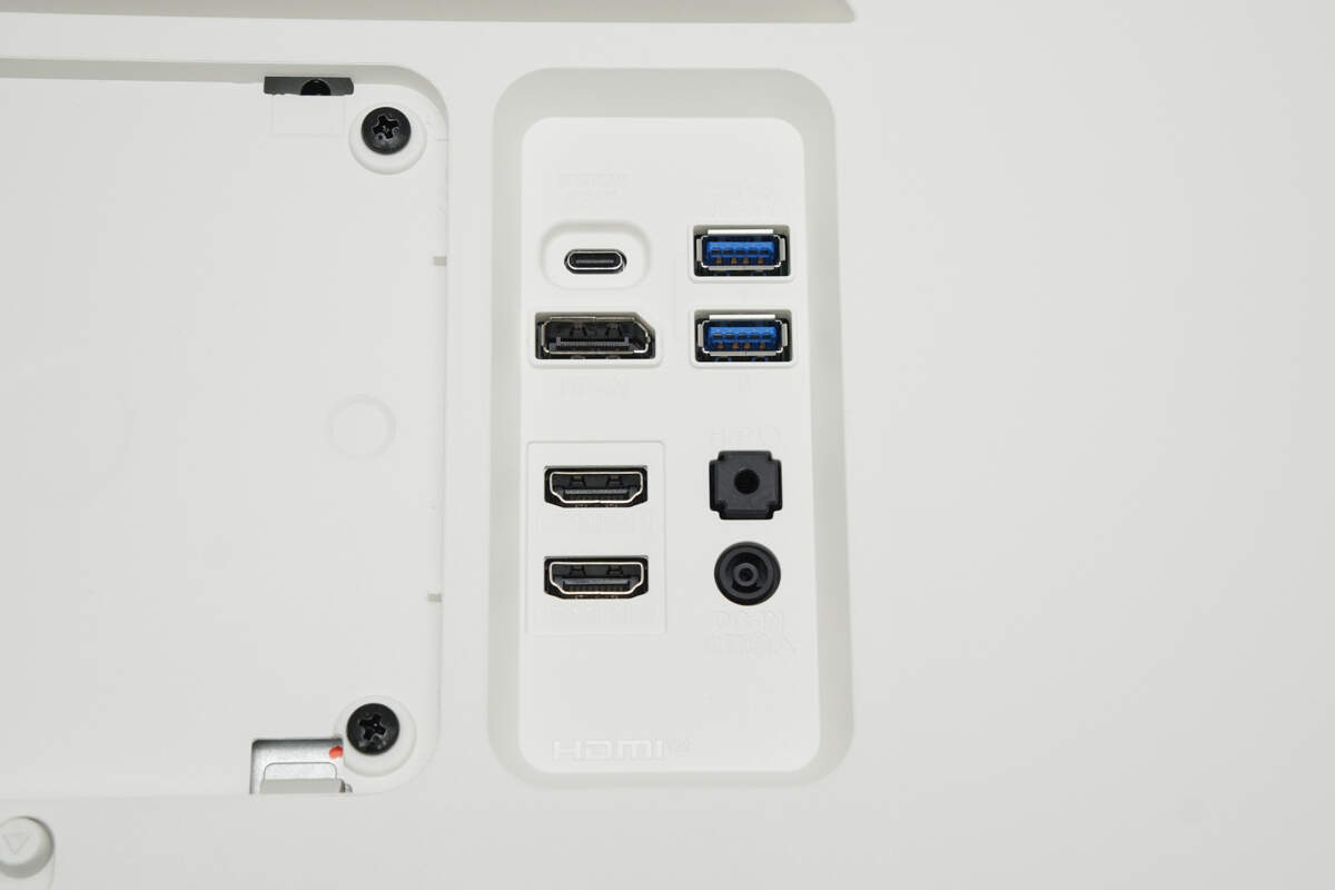

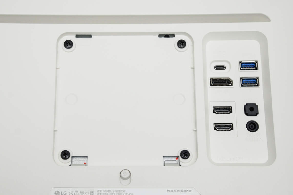

端口配置
丰富的接口配置,就决定了后期拓展需不需要额外的拓展坞。
LG 27UP550N 的接口配置丰富且实用,设有 2 个 HDMI 2.0 接口,方便连接各类具备 HDMI 输出的设备,如游戏机、蓝光播放器、笔记本电脑等 ;1 个 DP 1.4 接口,可支持高分辨率、高刷新率画面传输,适合连接高性能电脑显卡,确保视频信号稳定且高质量输出;1 个 USB - C 接口更是亮点,其支持高达 90W 的 PD 充电功能,一根线就能实现为笔记本电脑等设备供电,同时完成数据传输与视频信号输出,大大简化桌面布线,另外还配备 2 个 USB3.0 接口,能快速连接移动硬盘、U 盘、键盘、鼠标等外设,满足数据快速读写与设备扩展需求,此外,它还设有耳机输出接口,方便用户连接耳机,打造独立的音频空间 。

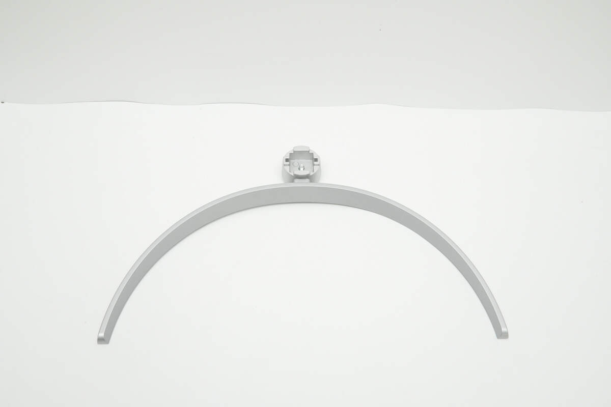

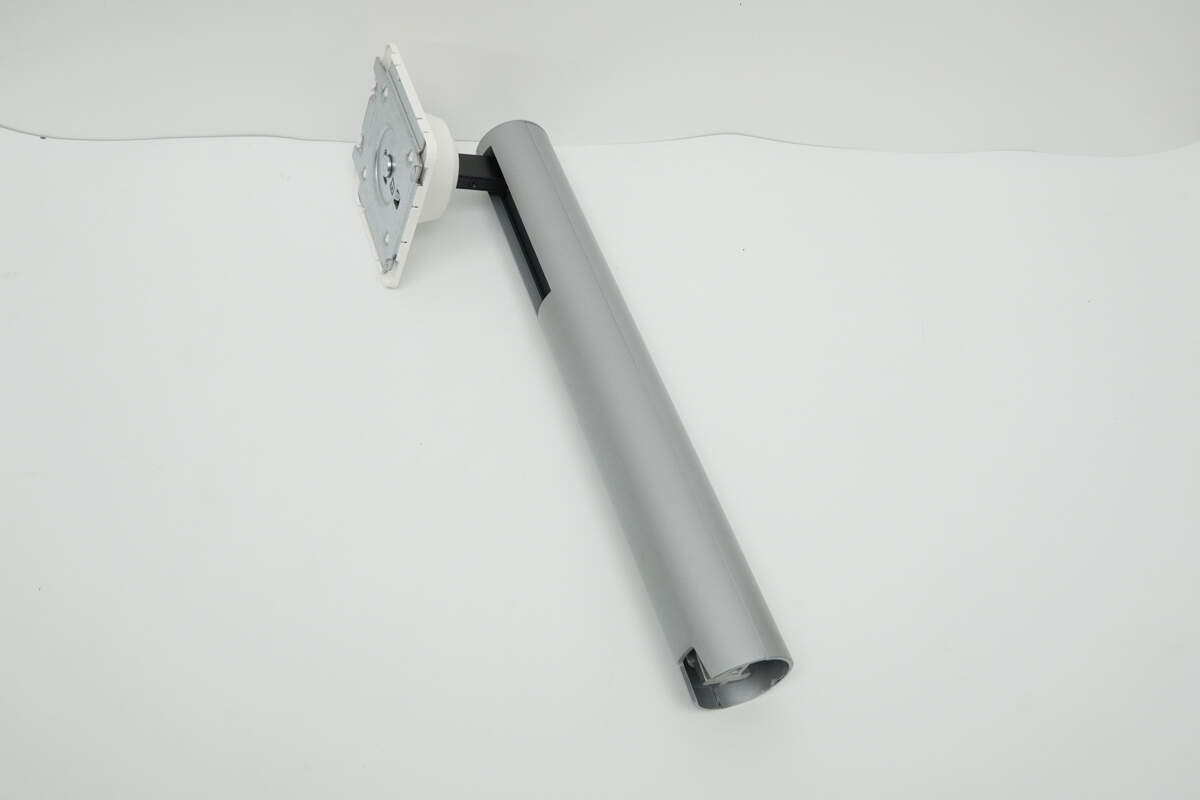

本次LG 27UP550N 显示器附赠的为全功能支架+合金底座,下面跟着小编一起来看一下这套支架。
显示器底座采用月牙形设计,造型简约耐看,同时超宽的间距保证了底座的牢固性。
支架材质为铝合金,十分粗壮,与金属底座相连接相当稳固。

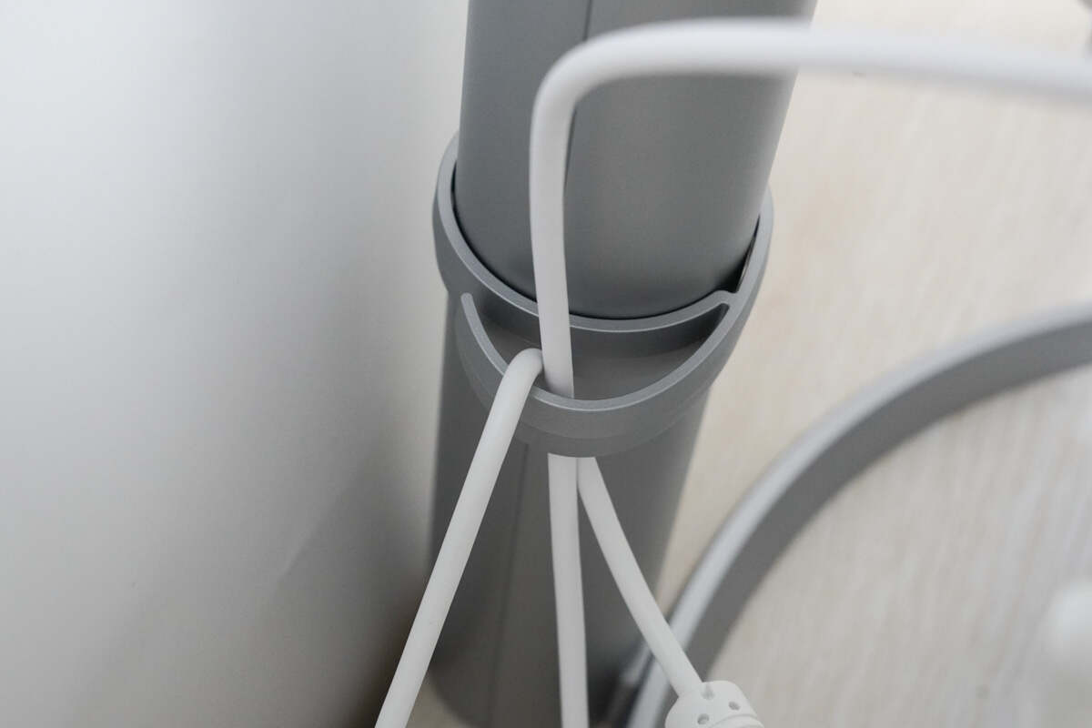

细节方面,支架有卡槽设计,方便线缆走线收纳,保持桌面整洁。
显示器背面配备有标准的VESA孔位(100 x 100 mm) ,可悬挂使用,满足市面上绝大多数的使用人群。
显示效果
LG 27UP550N 采用 27 英寸 IPS 面板,拥有 3840×2160 的 4K 分辨率,能呈现出清晰细腻的画面 。其具备 60Hz 刷新率与 5ms 灰阶响应时间,可减少动态画面拖影。屏幕亮度为 300 尼特,静态对比度达 1000:1,8-Bit 色深,支持 HDR10,拥有 98% sRGB 色域覆盖,色彩表现精准、丰富,加上 IPS 面板带来的 178°(水平 / 垂直)广视角,从各个角度观看都能保持良好的色彩和图像质量 。

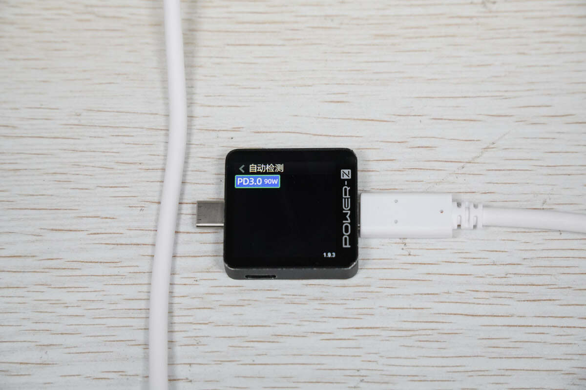

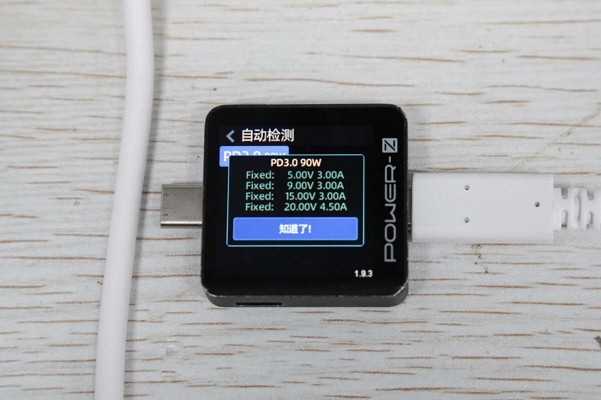

既然要测试”一线通“功能,那么其USB-C接口的供电输出能力自然也是测试的一项,让我们看看其供电能力如何,支持哪些快充协议。
使用POWER-Z KM003C测试仪测试该显示器USB-C接口,实测支持PD3.0、DCP等充电协议。
POD报文显示,USB-C端口支持5V3A、9V3A 、15V3A、20V4.5A四组固定电压档位。

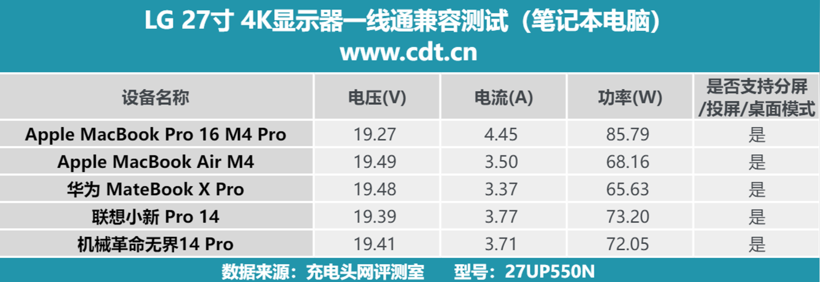

笔记本电脑

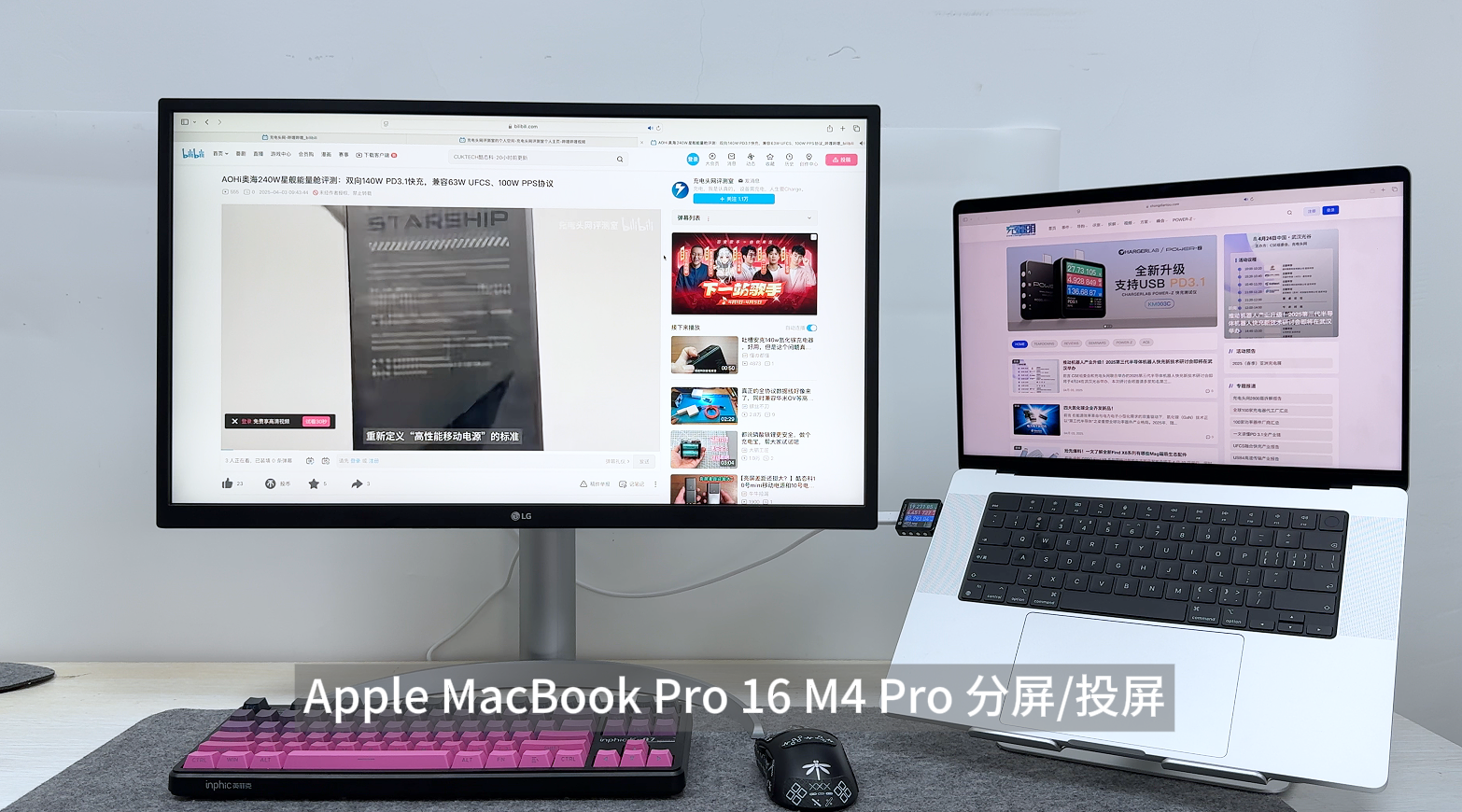

实测 Apple MacBook Pro 16 M4 Pro 支持分屏/投屏功能。
使用POWER-Z KM003C读取功率,为19.27V 4.45A 85.79W。
将其余测试数据汇总至表格,可以看出该显示器USB-C接口在对笔记本充电时,充电兼容性表现优秀,同时均支持分屏、投屏功能。

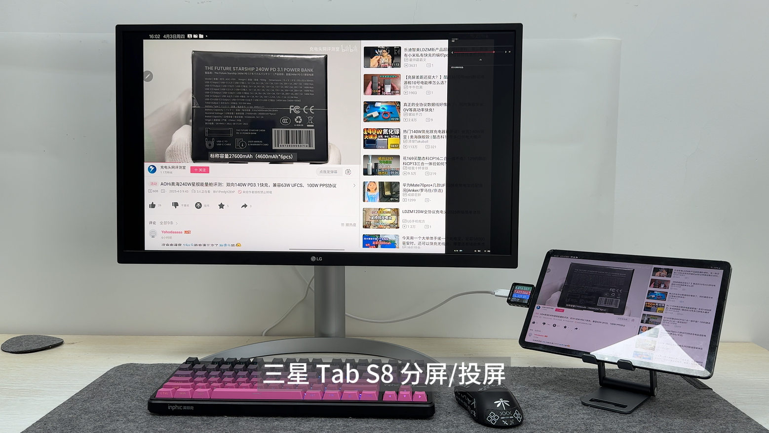

实测三星 Tab S8 支持分屏/投屏功能。
使用POWER-Z KM003C读取功率,为8.82V 1.62A 14.31W。
将其余测试数据汇总至表格,显示器USB-C为平板充电时,均能充电,受制于设备所支持的协议问题,功率在10-36W之间,同时均支持分屏、投屏功能。

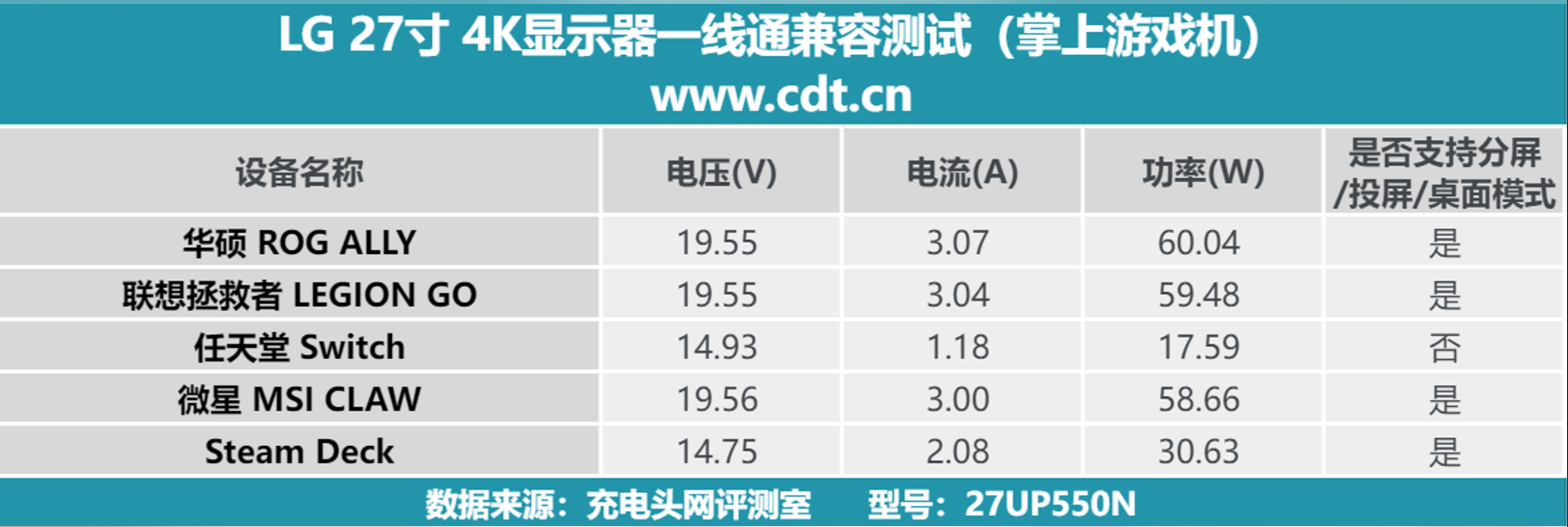

掌上游戏机

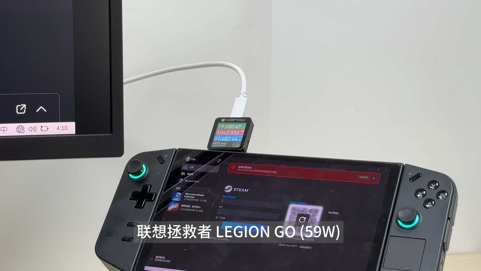

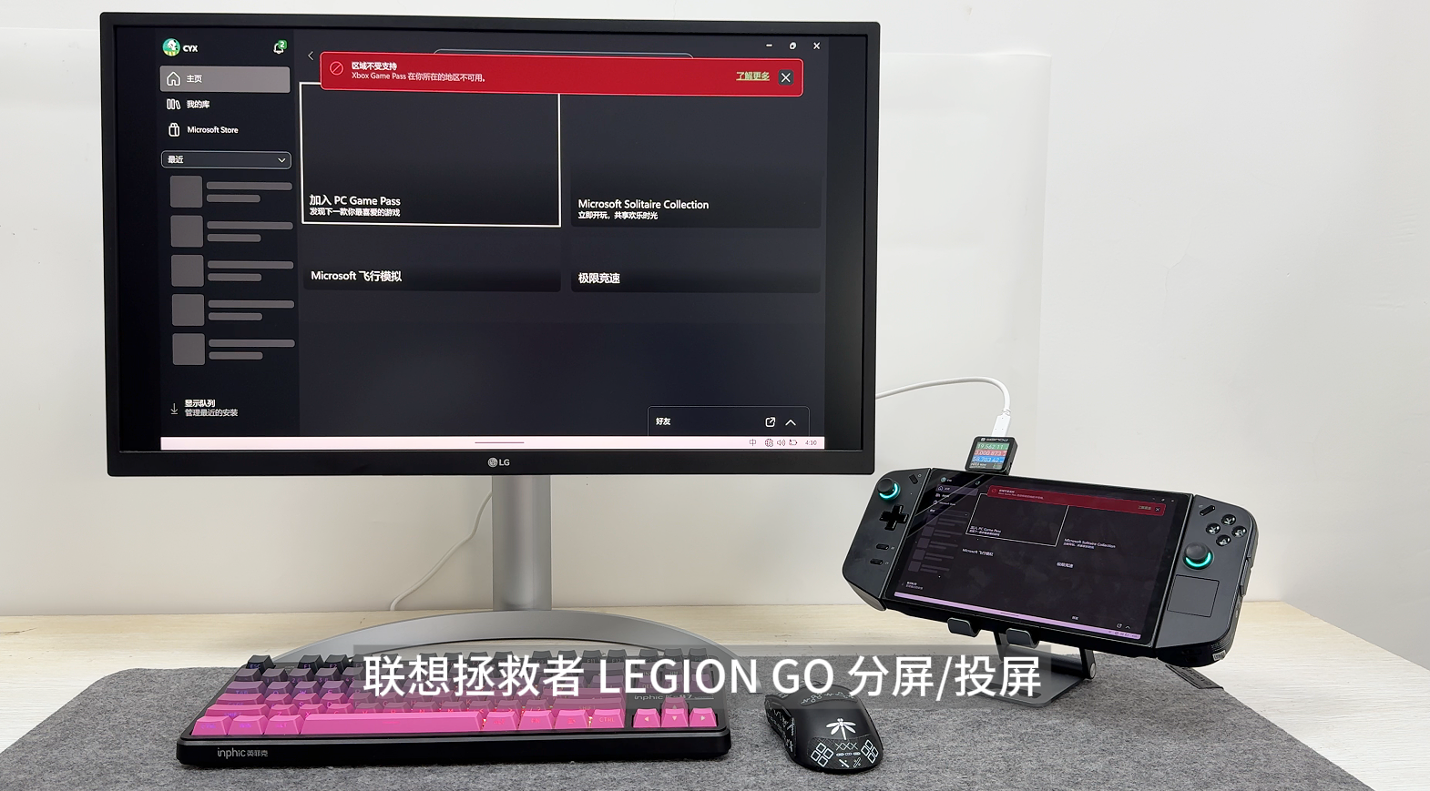

实测联想拯救者 LEGION GO支持分屏/投屏功能。
使用POWER-Z KM003C读取功率,为19.55V 3.04A 59.48W。
将测试数据汇总至表格,可以看出该显示器USB-C接口在对掌上游戏机充电时,除了任天堂的Switch以外,基本都支持分屏、投屏功能。

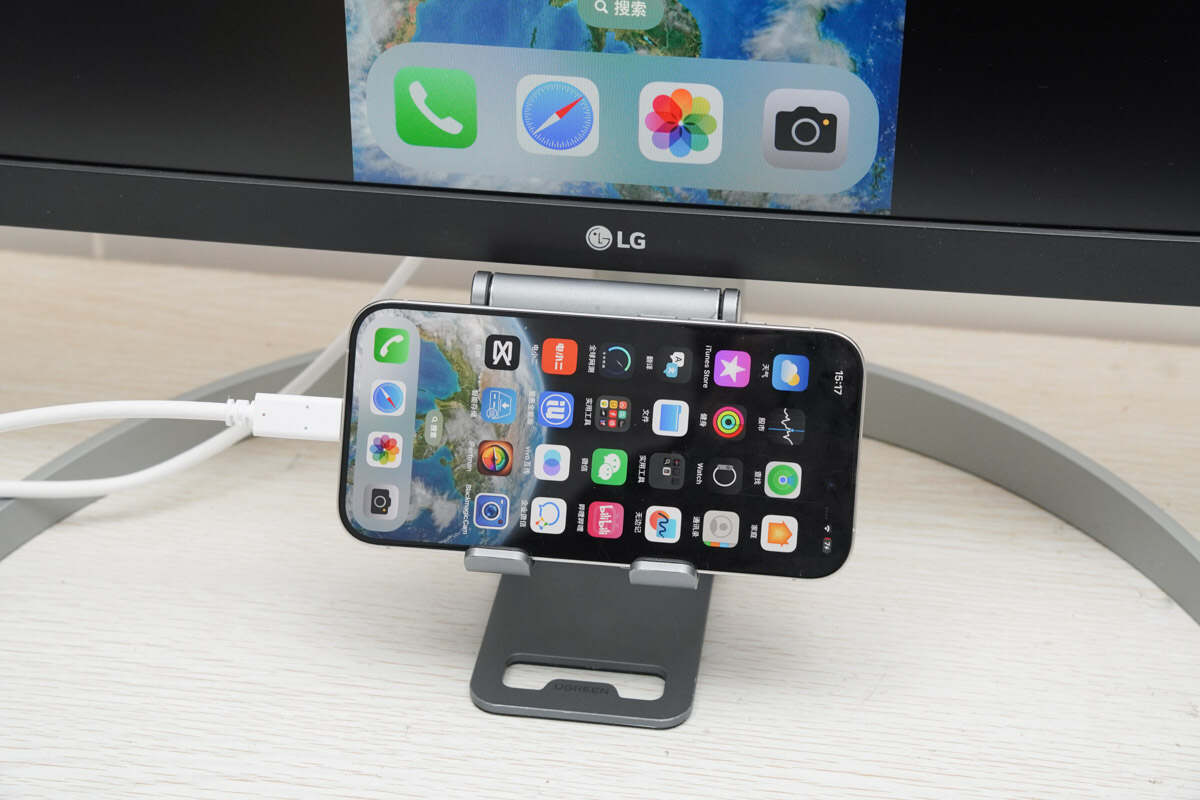

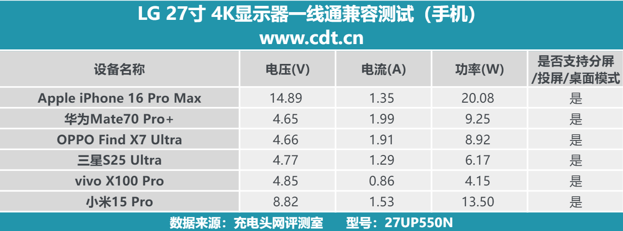

手机
实测华为 Mate70 Pro+成功激活桌面模式。
使用POWER-Z KM003C读取功率,为4.65V 1.99A 9.25W。
将测试数据汇总至表格,可以看出该显示器USB-C接口在对手机充电时,充电兼容性表现优秀,同时均支持分屏、投屏、桌面模式功能。

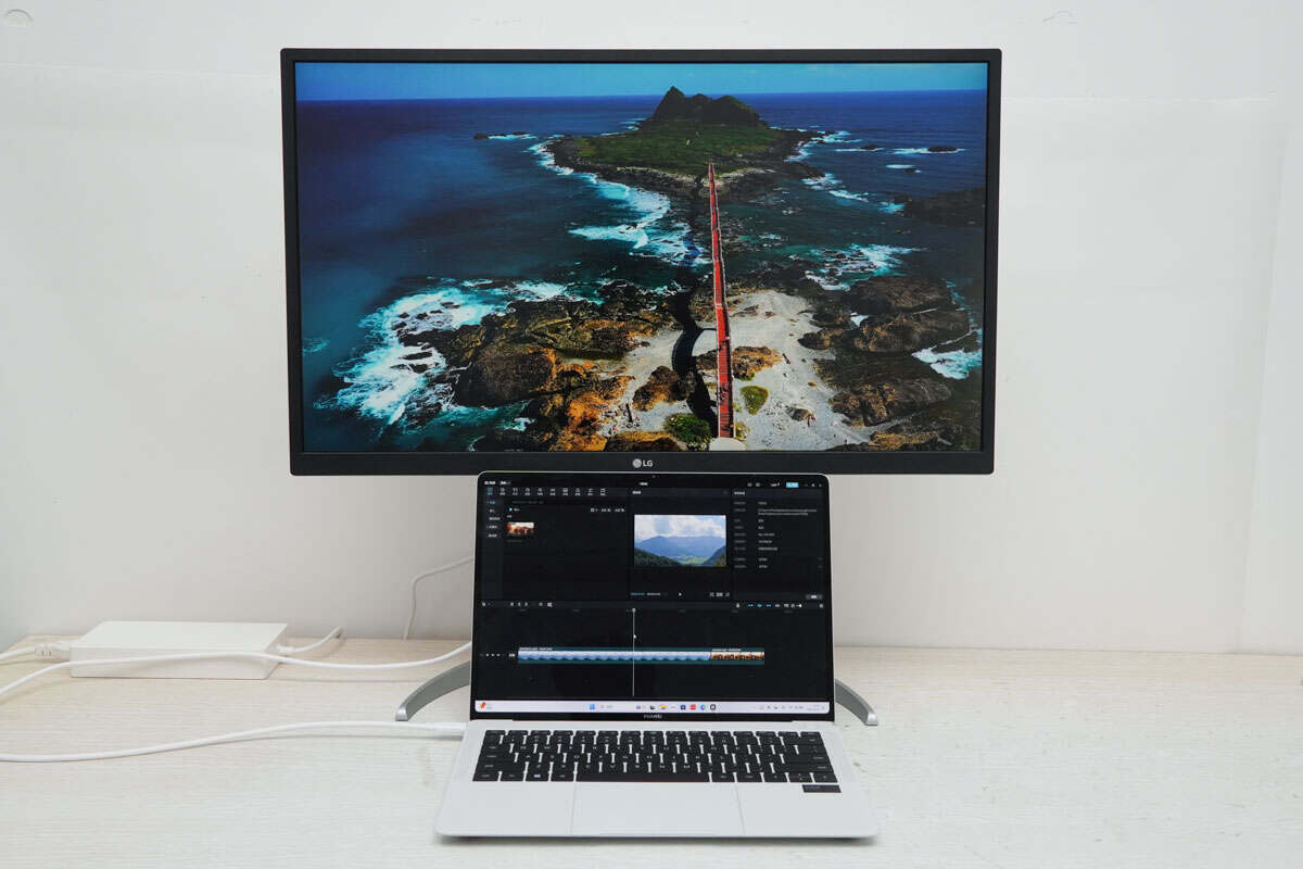

LG 27UP550N 显示器的强大USB-C接口可轻松的将笔电投屏至显示屏,对于办公用户来说极为方便。

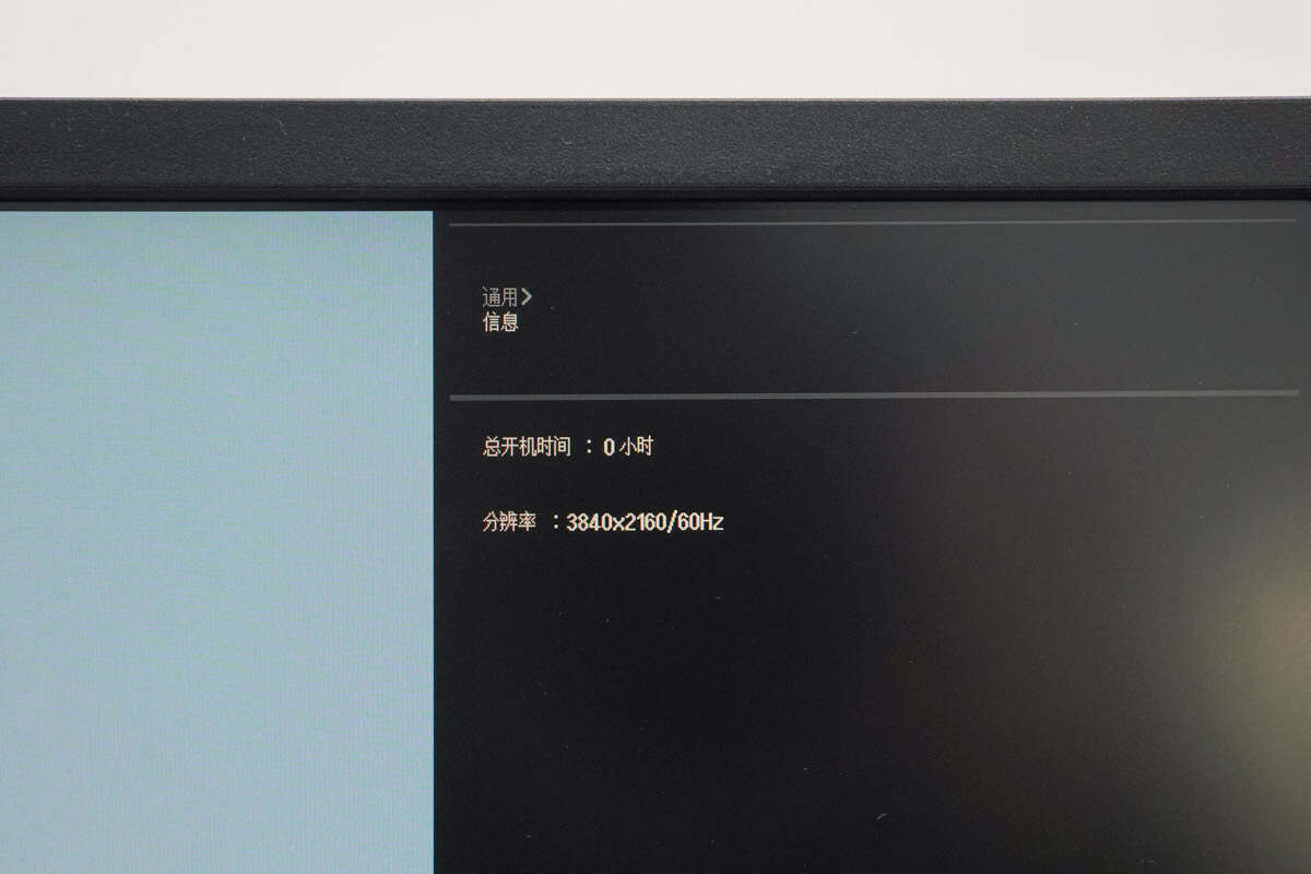

实测连接显示器分辨率为3840*2160、60Hz。
