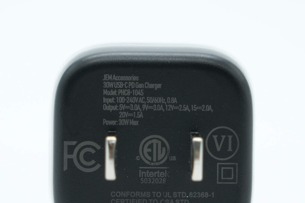

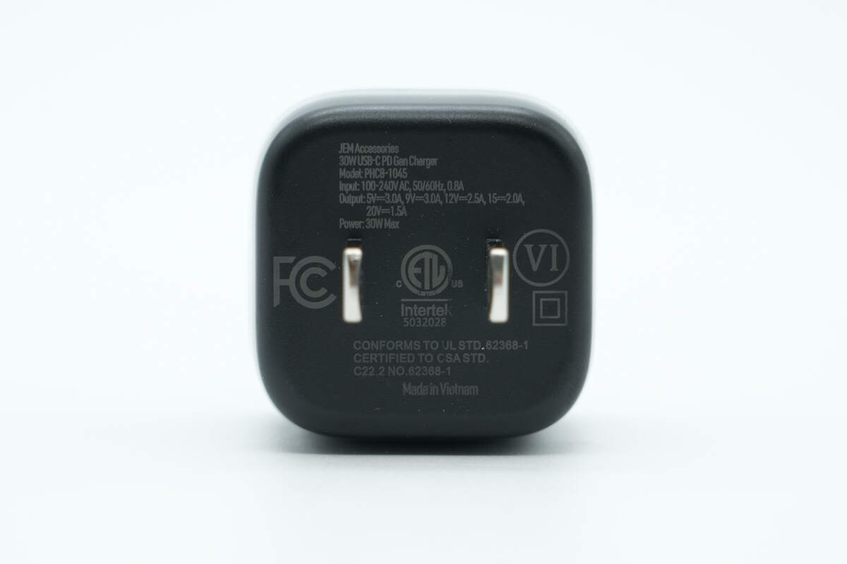

机身输入端外壳上印有充电器参数信息。
产品参数特写
型号:PHCB-1045
输入:100-240V~50/60Hz 0.8A
输出:5V3A、9V3A、12V2.5A、15V2A、20V1.5A
输出功率:30W Max
充电器通过了FCC、ETL认证,以及VI级能效认证。

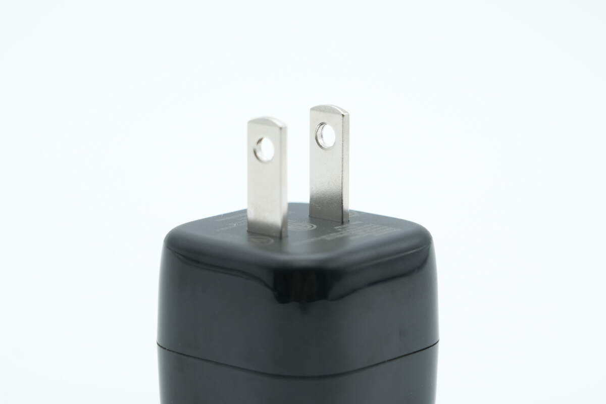

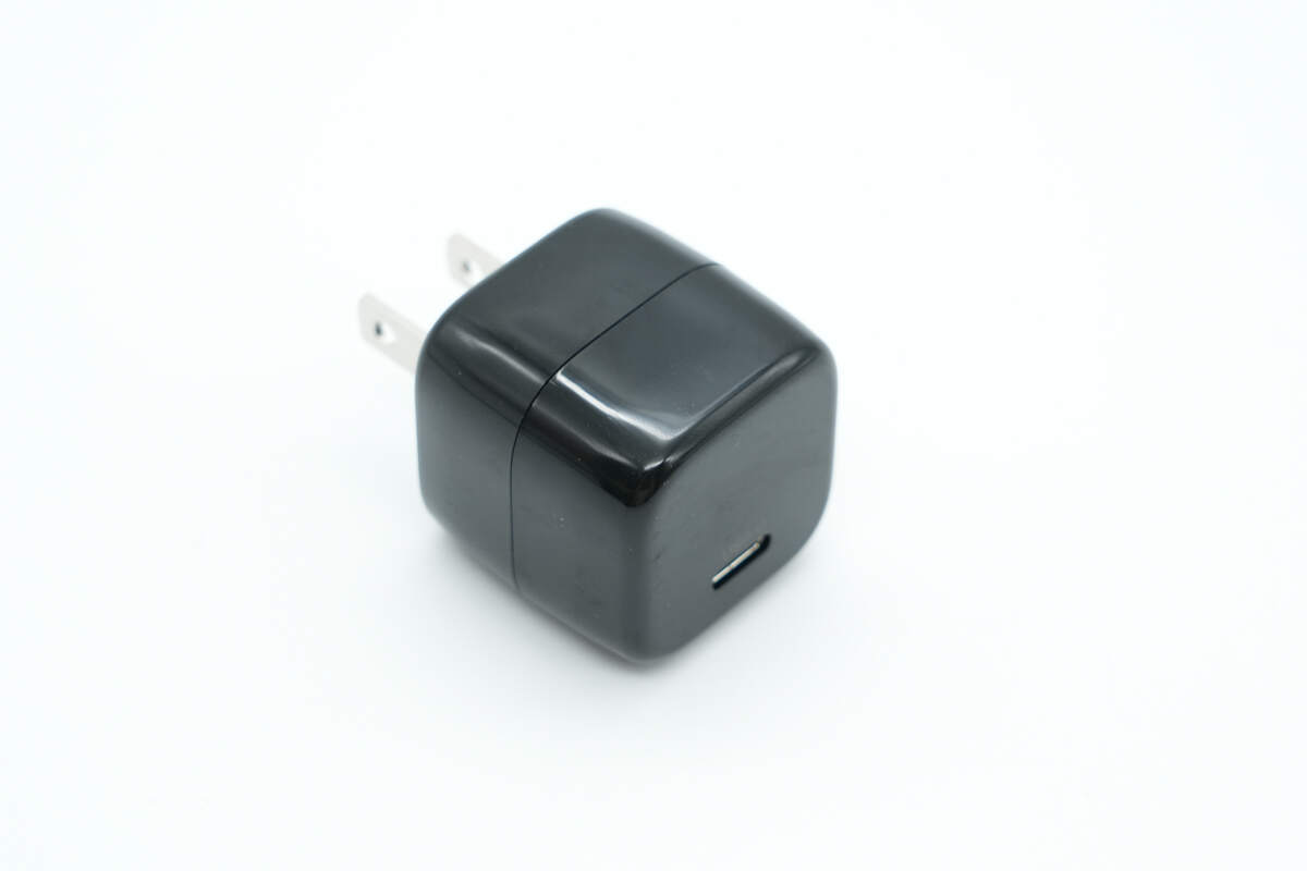

充电器配备固定式美规插脚。

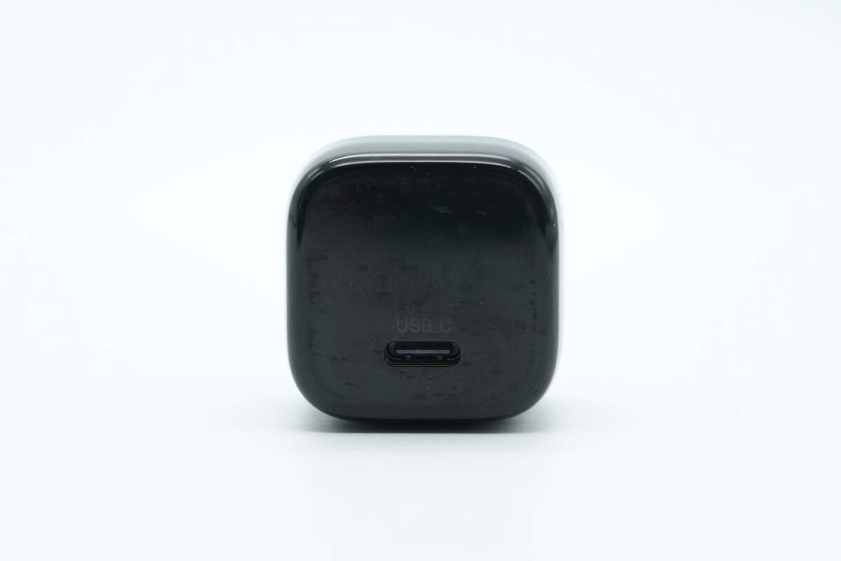

机身顶面配置单USB-C接口,靠一侧布局。

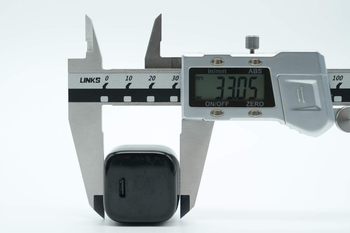

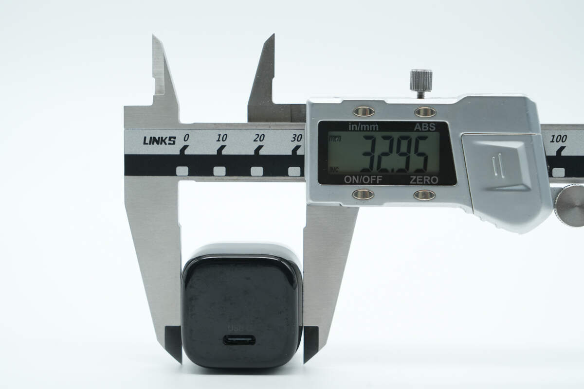

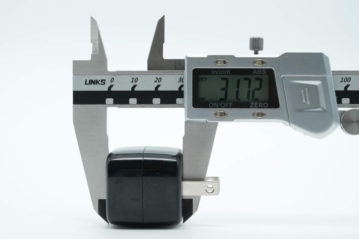

实测充电器机身长度为31.72mm。
宽度为32.95mm。
厚度为33.05mm。

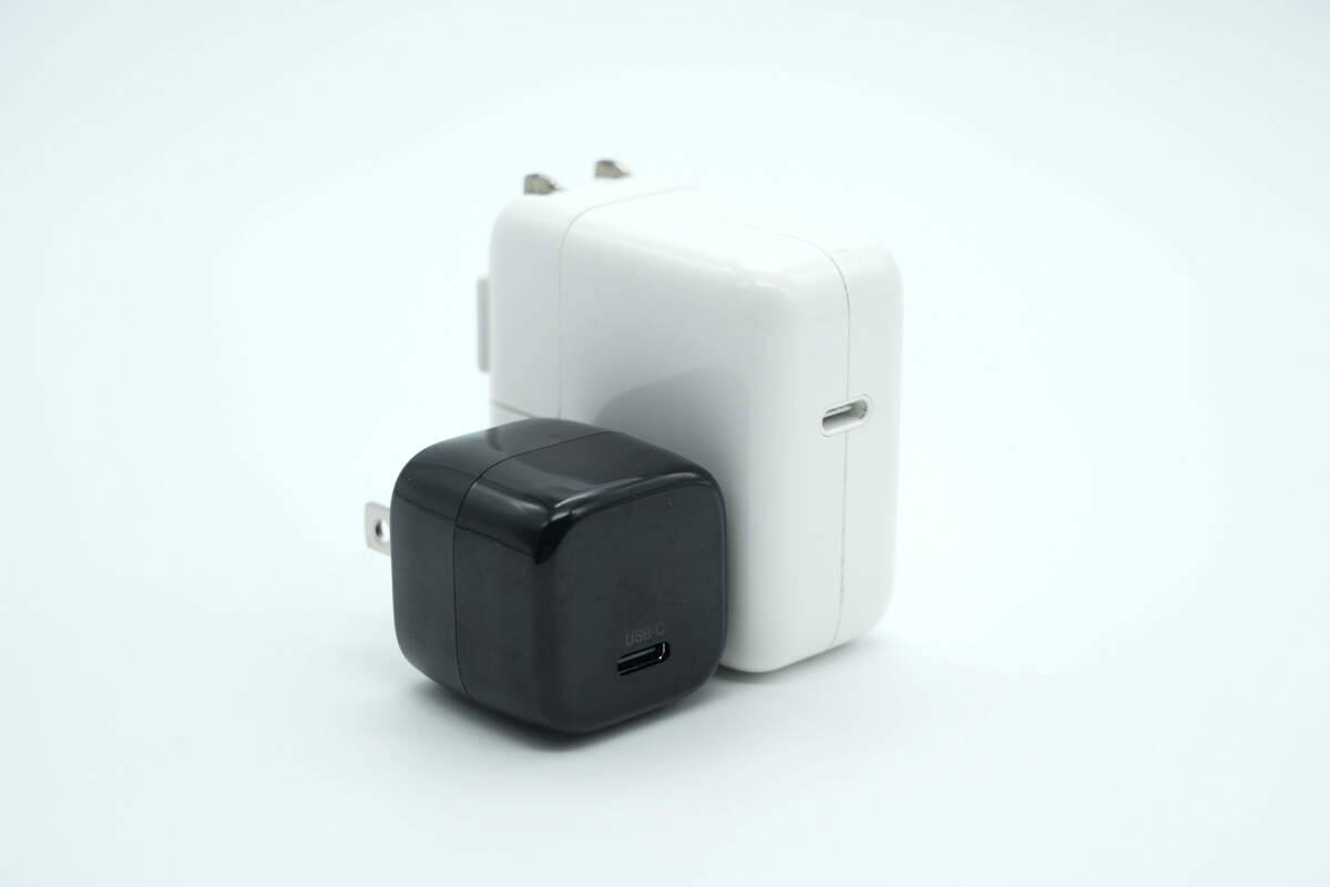

和苹果30W充电器放在一起对比,体积优势明显。

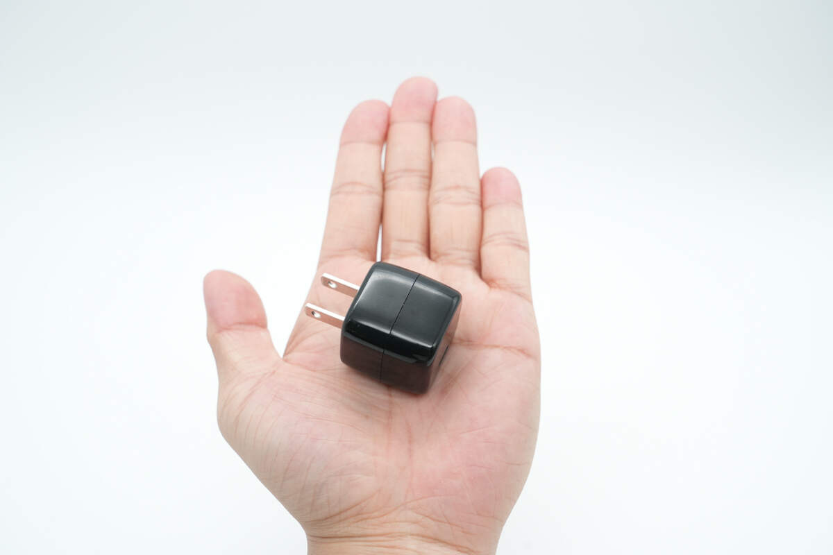

充电器拿在手上的大小直观感受,十分小巧迷你。

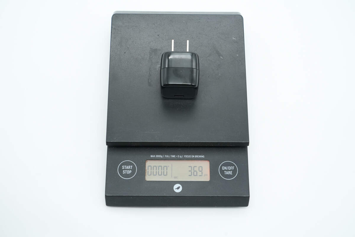

另外测得充电器重量约为37g。

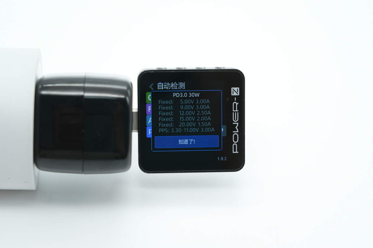

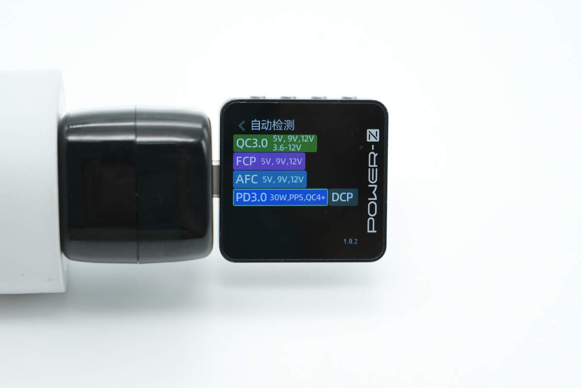

使用ChargerLAB POWER-Z KM003C测得USB-C口支持QC3.0/4+、FCP、AFC、PD3.0、PPS、DCP充电协议。
PDO报文显示USB-C口还具备5V3A、9V3A、12V2.5A、15V2A、20V1.5A五组固定电压档位,以及3.3-11V3A一组PPS电压档位。

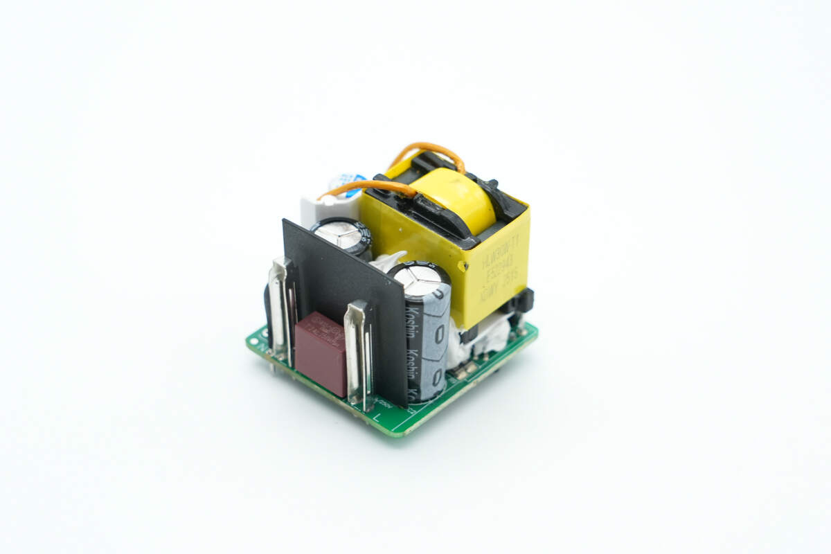

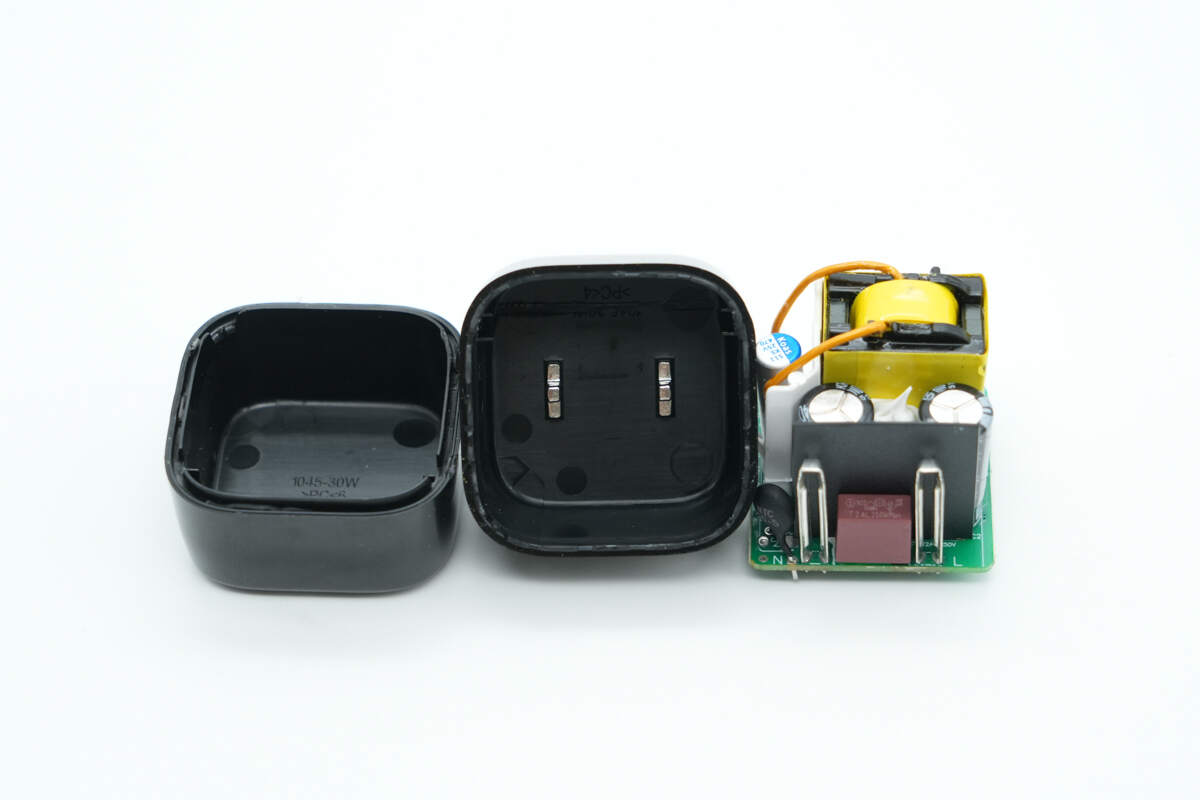

将机身外壳拆开取出内部PCBA模块。

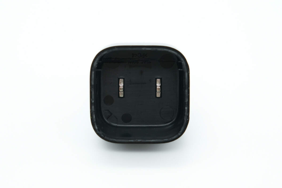

充电器插脚与PCBA模块采用接触式通电设计。

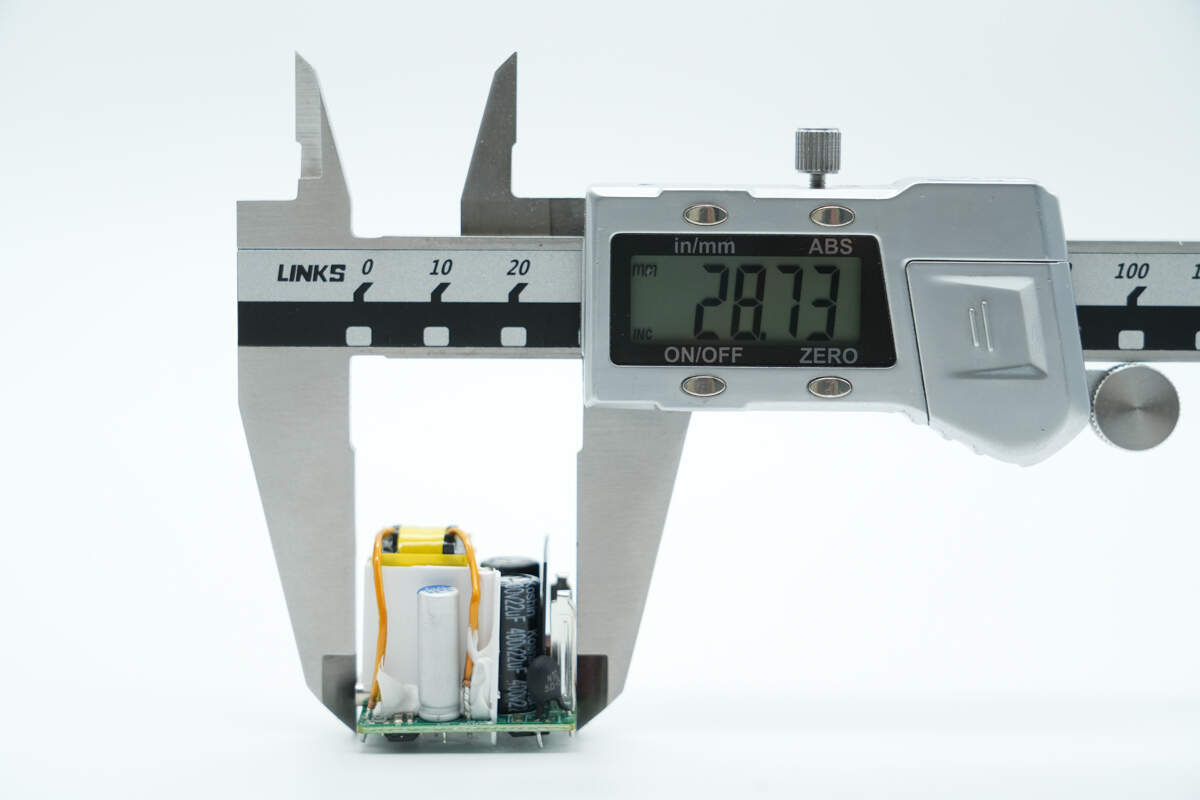

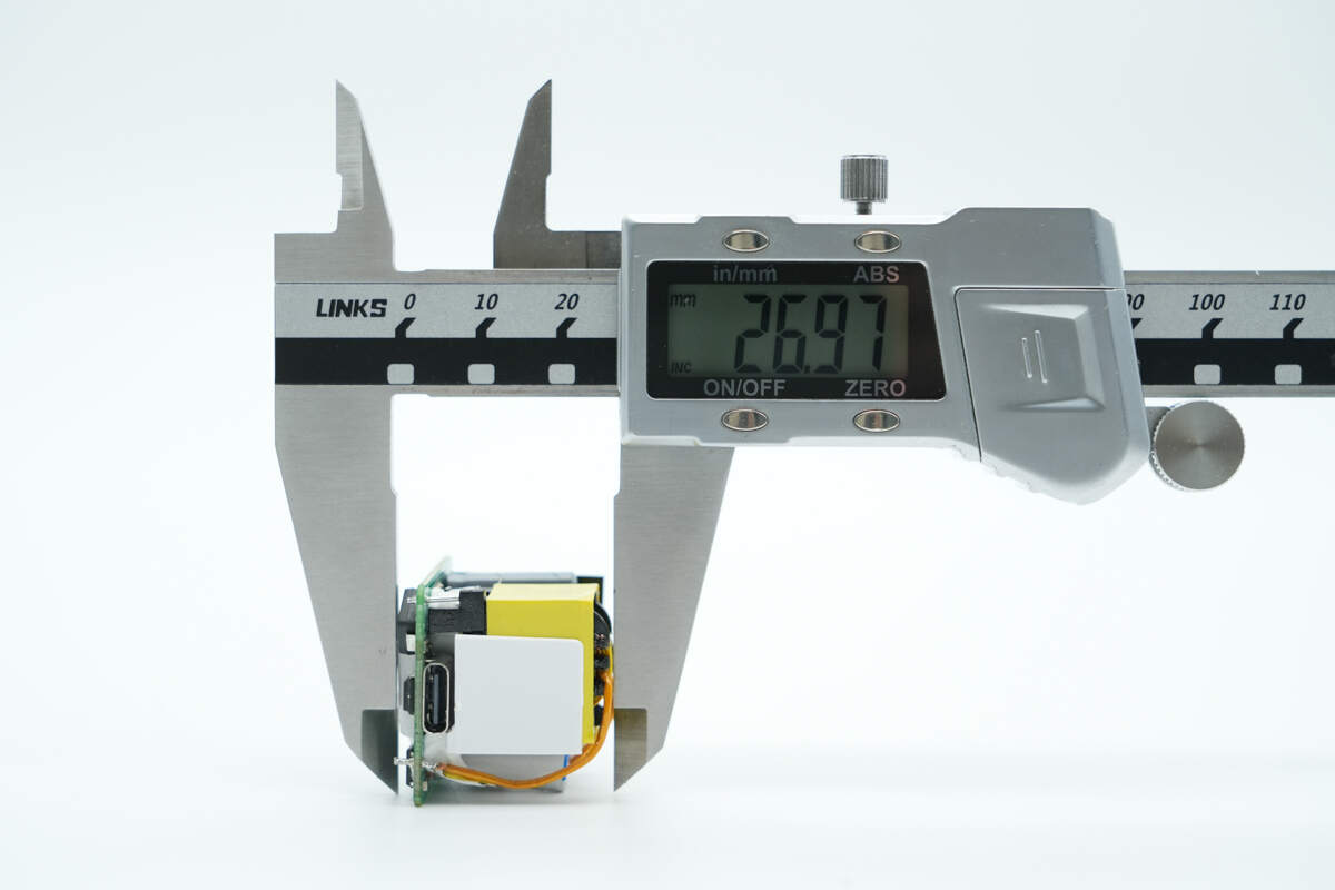

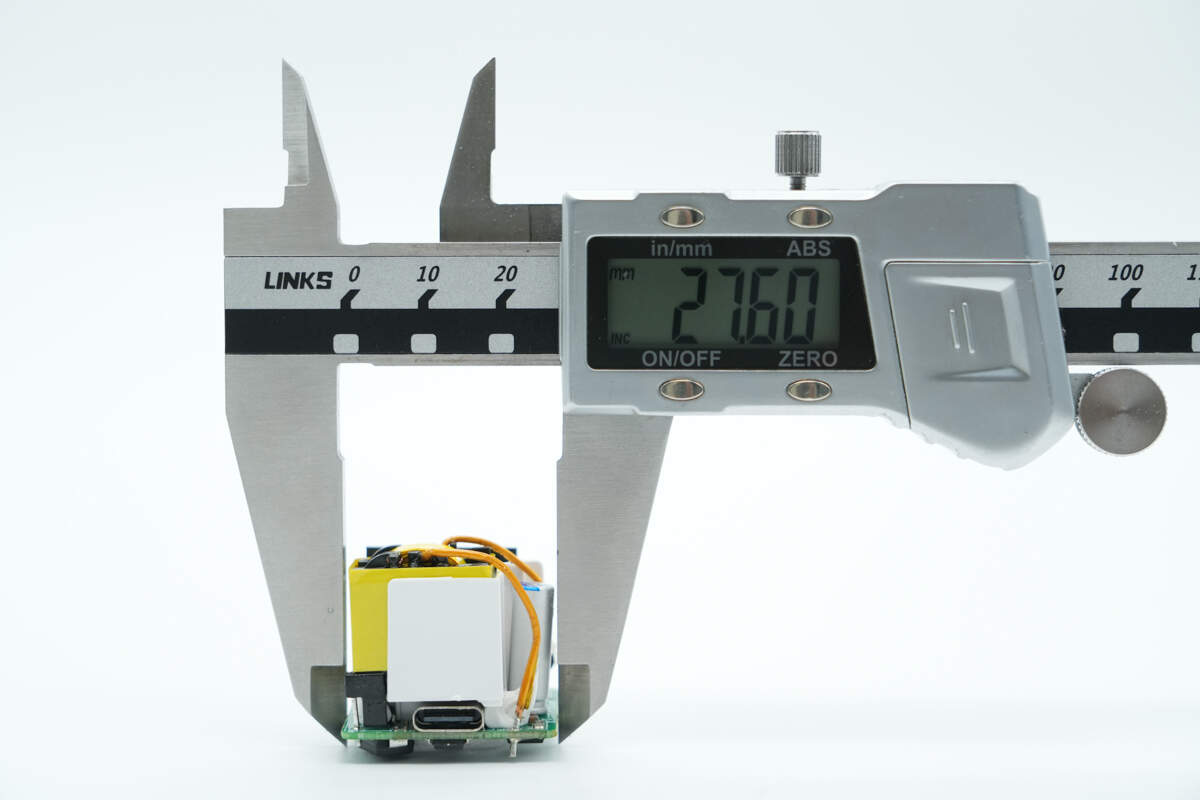

实测PCBA模块长度为28.73mm。
宽度为27.6mm。
厚度为26.97mm。

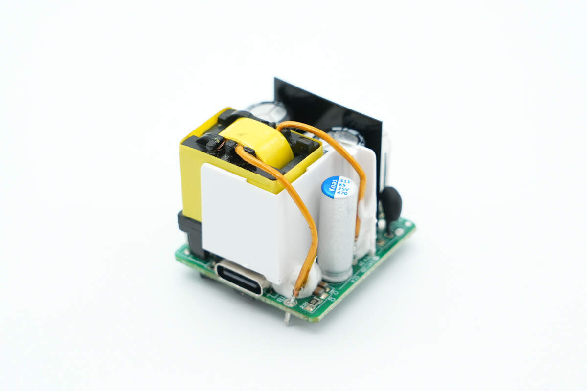

PCBA模块在输入端金属片和高压滤波电解电容之间放置麦拉片进行隔离保护。
此外在变压器和输出滤波固态电容之间也设有白色塑料隔离板,变压器、电容等器件打胶加固。

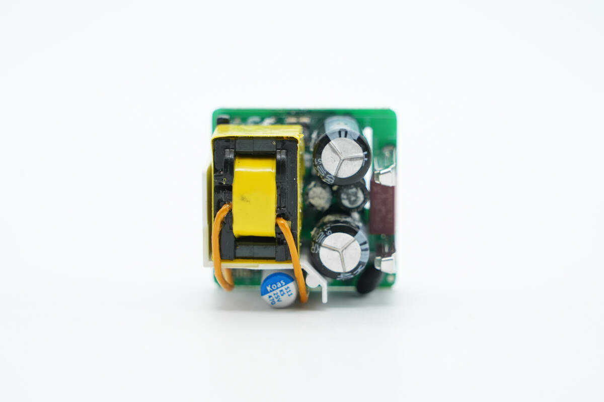

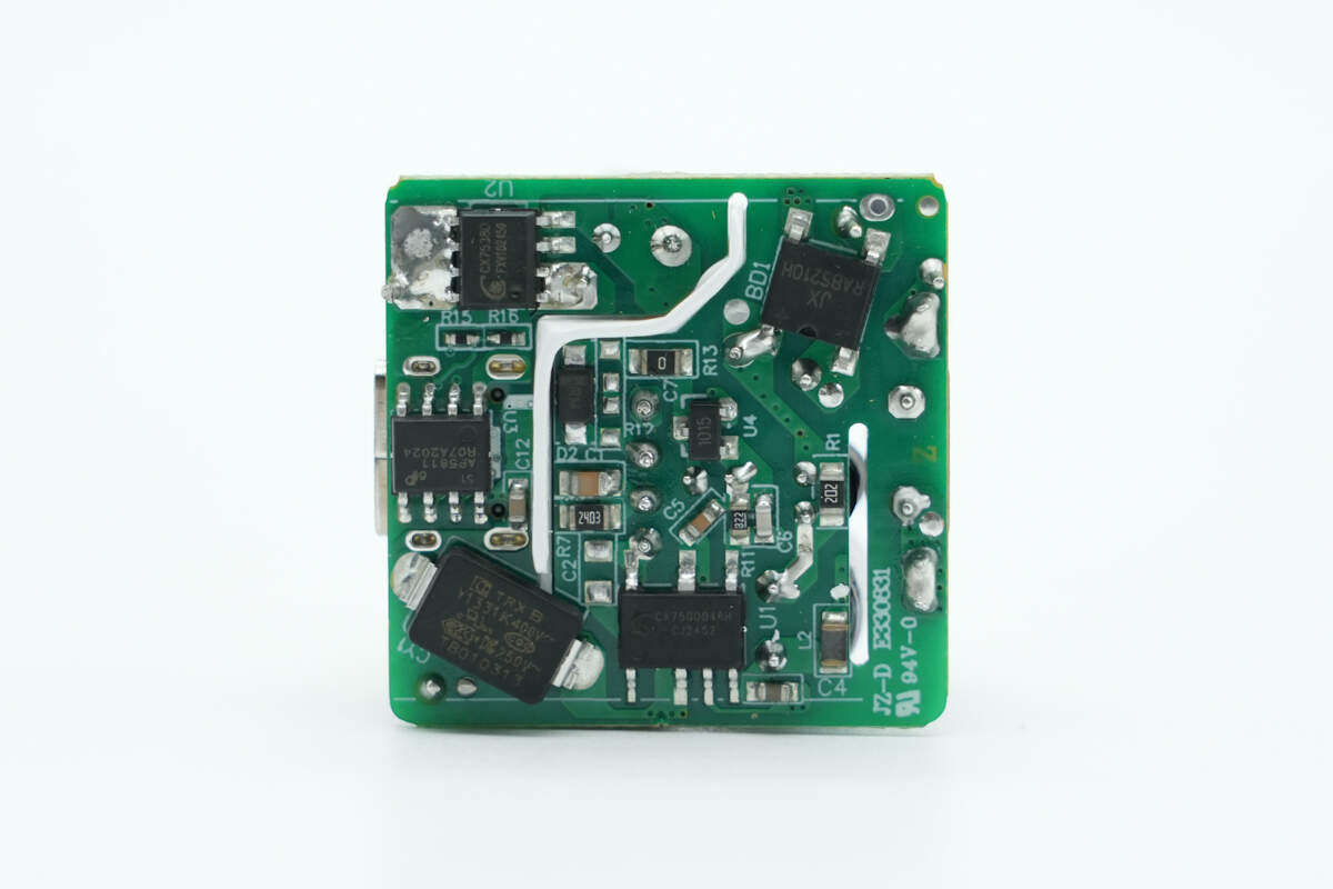

将白胶清理掉,PCB板正面还设有工字电感、主控芯片供电电容等器件。
PCB板背面设有整流桥、开关电源初次级芯片、贴片Y电容以及协议芯片。

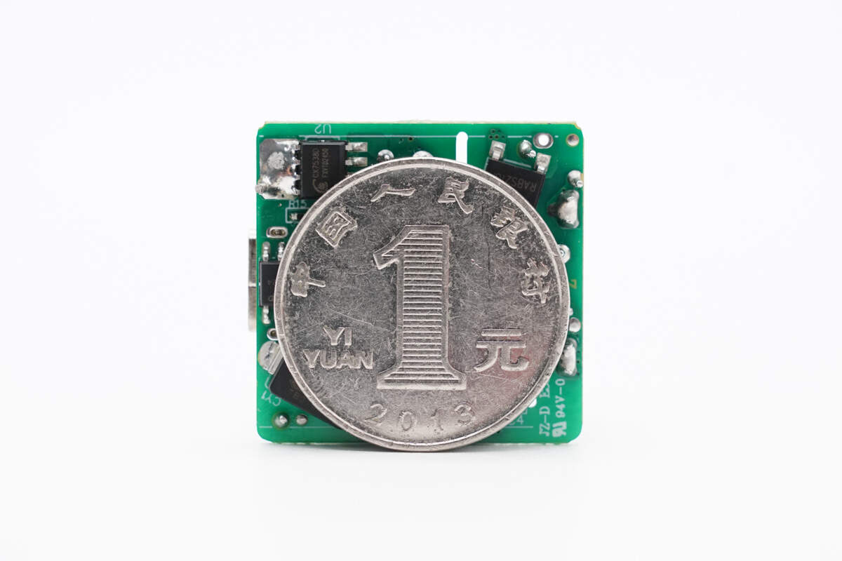

将PCB板与一元硬币放在一起对比,长宽仅比一元硬币直径大一点,足见诚芯微这套电源方案对于简化电路,压缩布板面积有相当大的帮助。

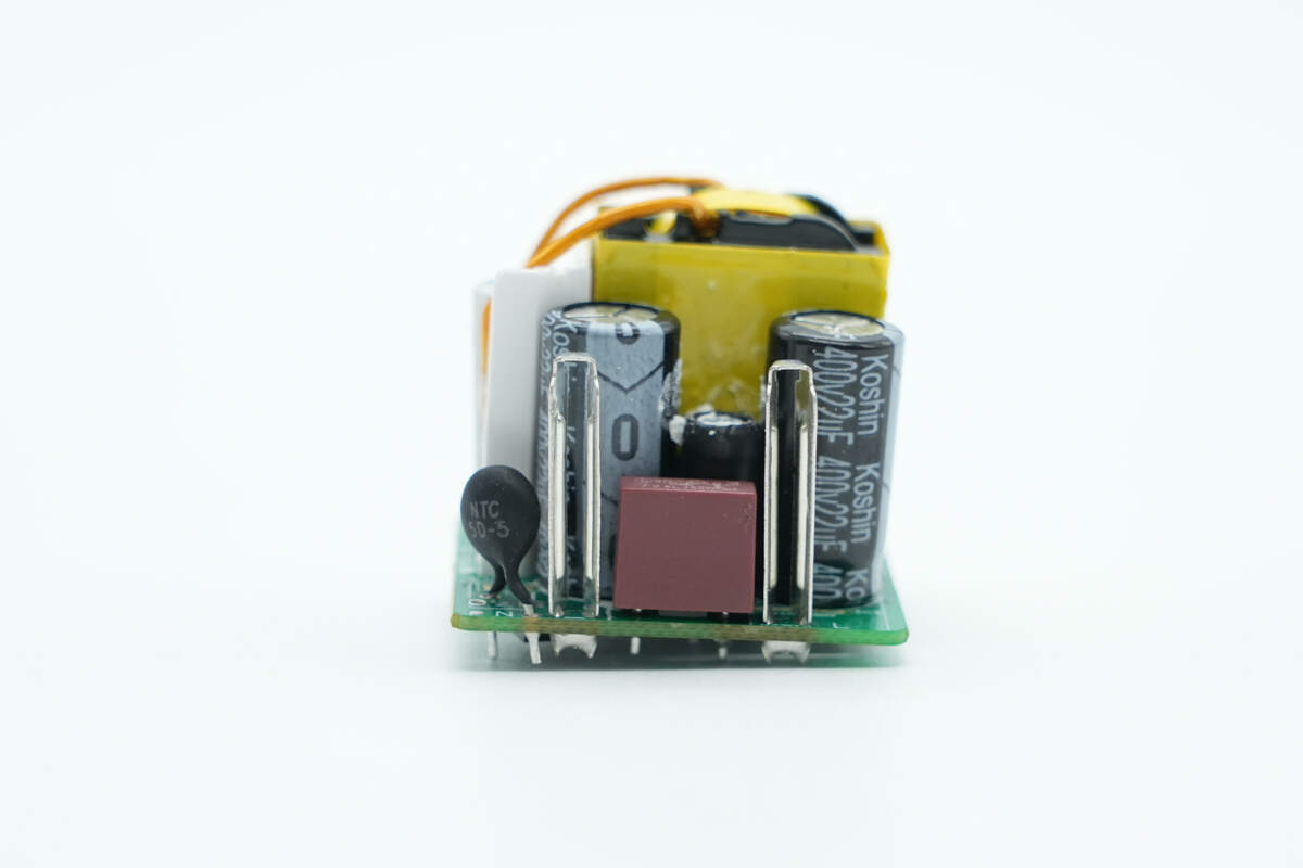

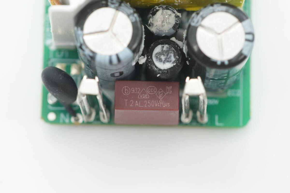

PCBA模块输入端一览,可以看到延时保险丝、NTC热敏电阻、高压滤波电解电容以及工字电感。
延时保险丝来自贝特电子,出料号932,规格为2A 250V。

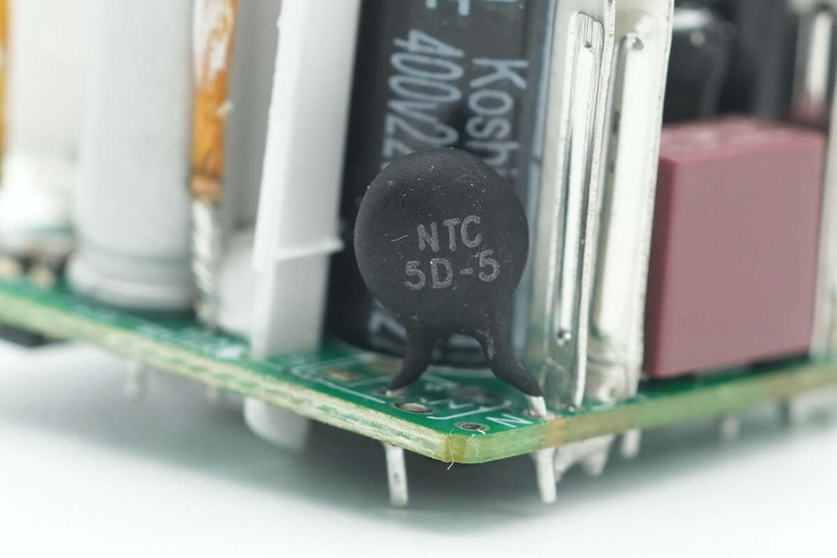

NTC热敏电阻特写,用于抑制上电浪涌电流。
RABS210H整流桥特写,规格为2A 1000V,采用ABS封装。

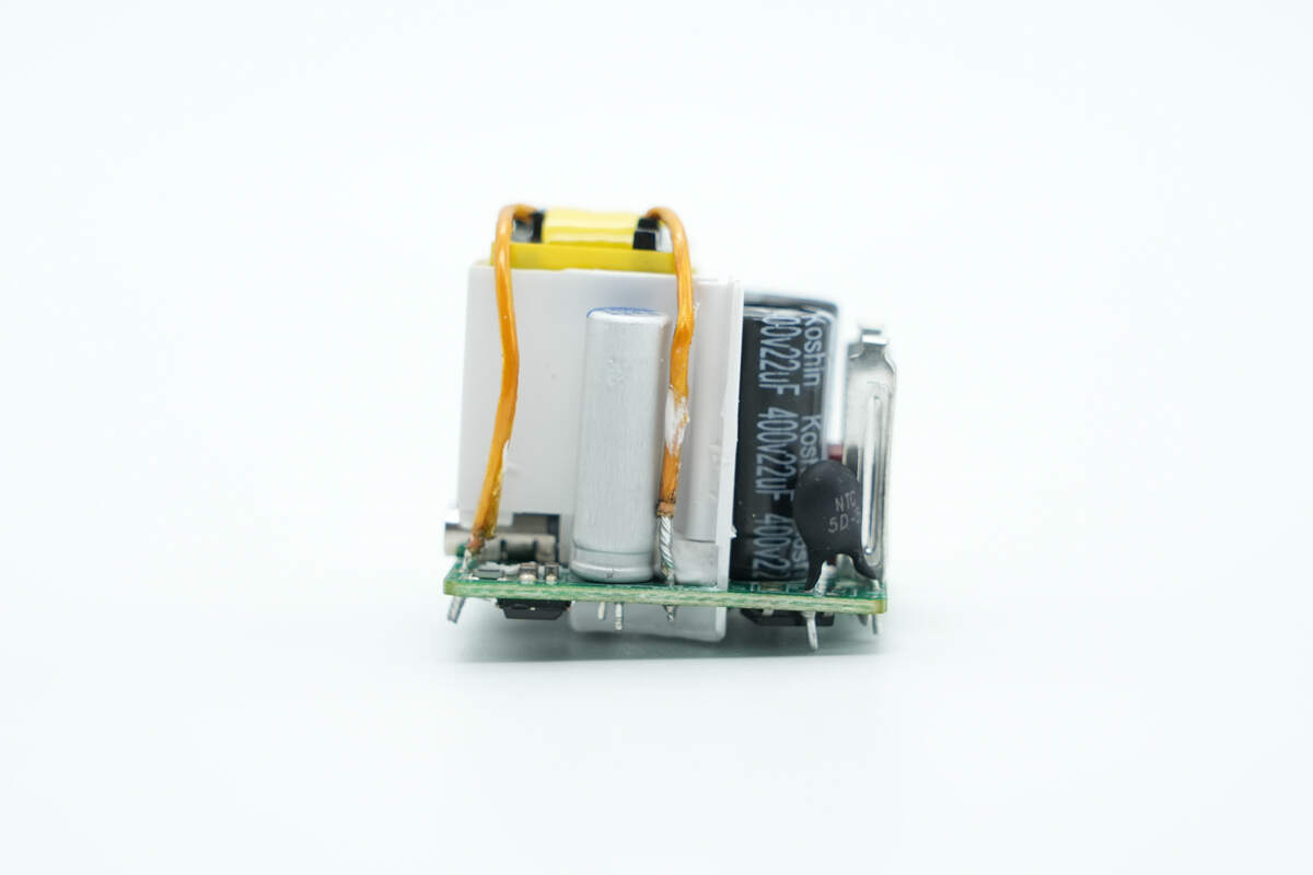

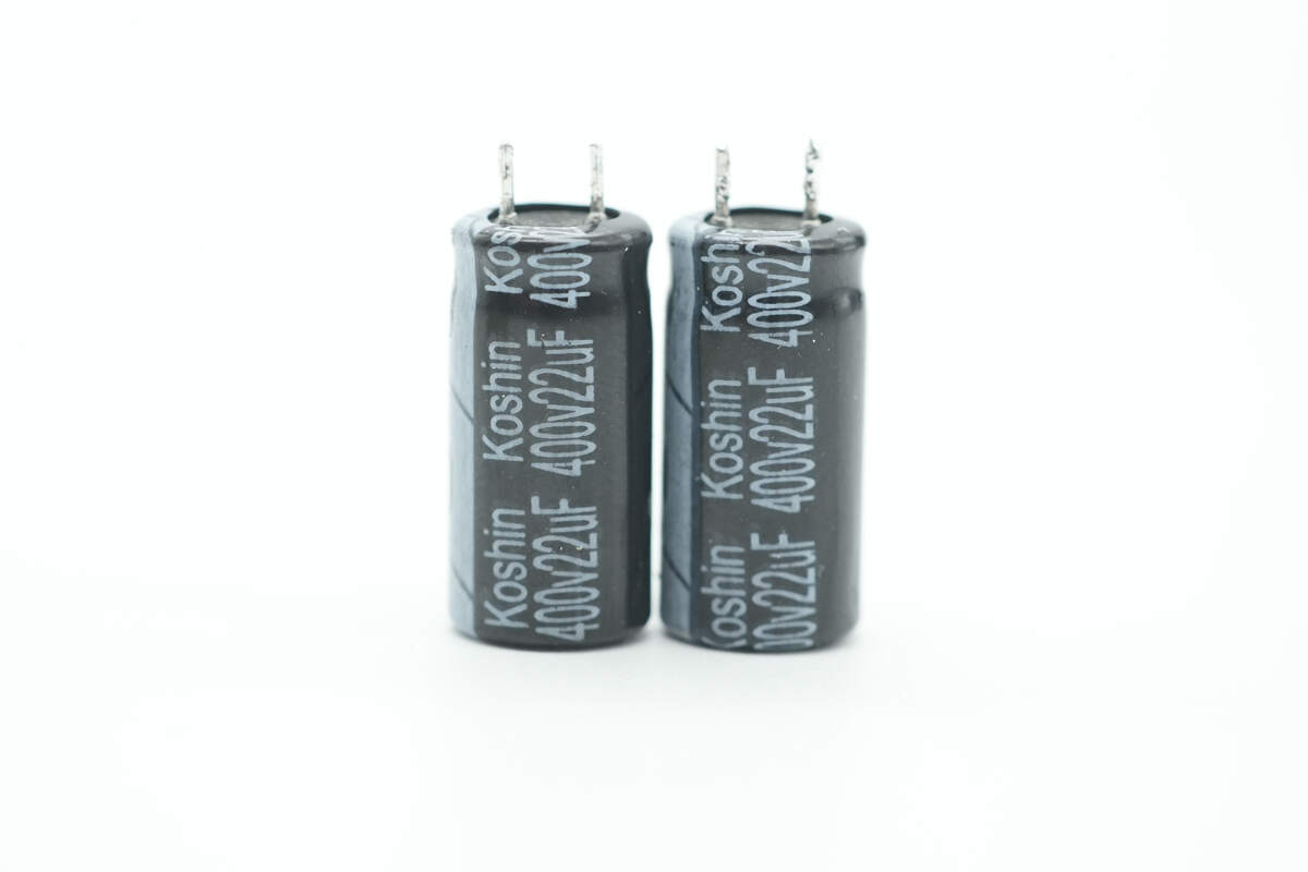

两颗高压滤波电解电容来自Koshin东佳,规格均为400V22μF。

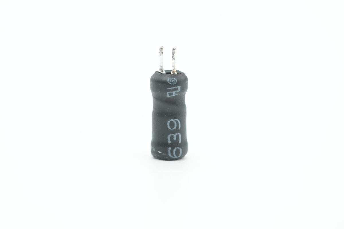

工字电感外套热缩管绝缘保护。
模块一侧布局变压器。

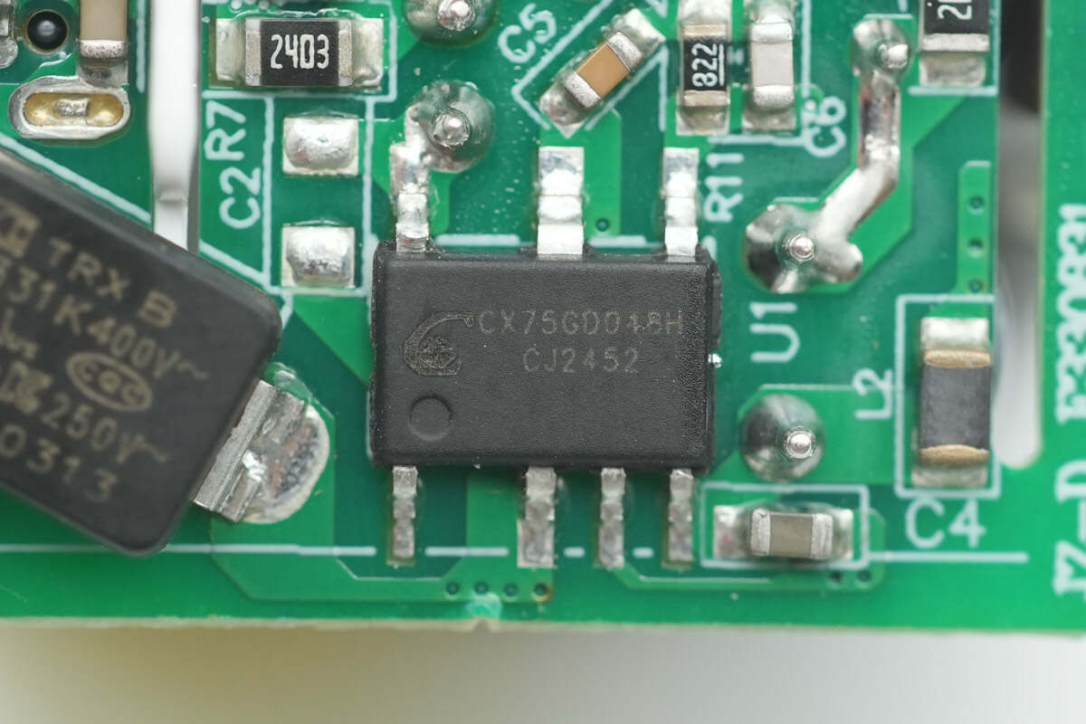

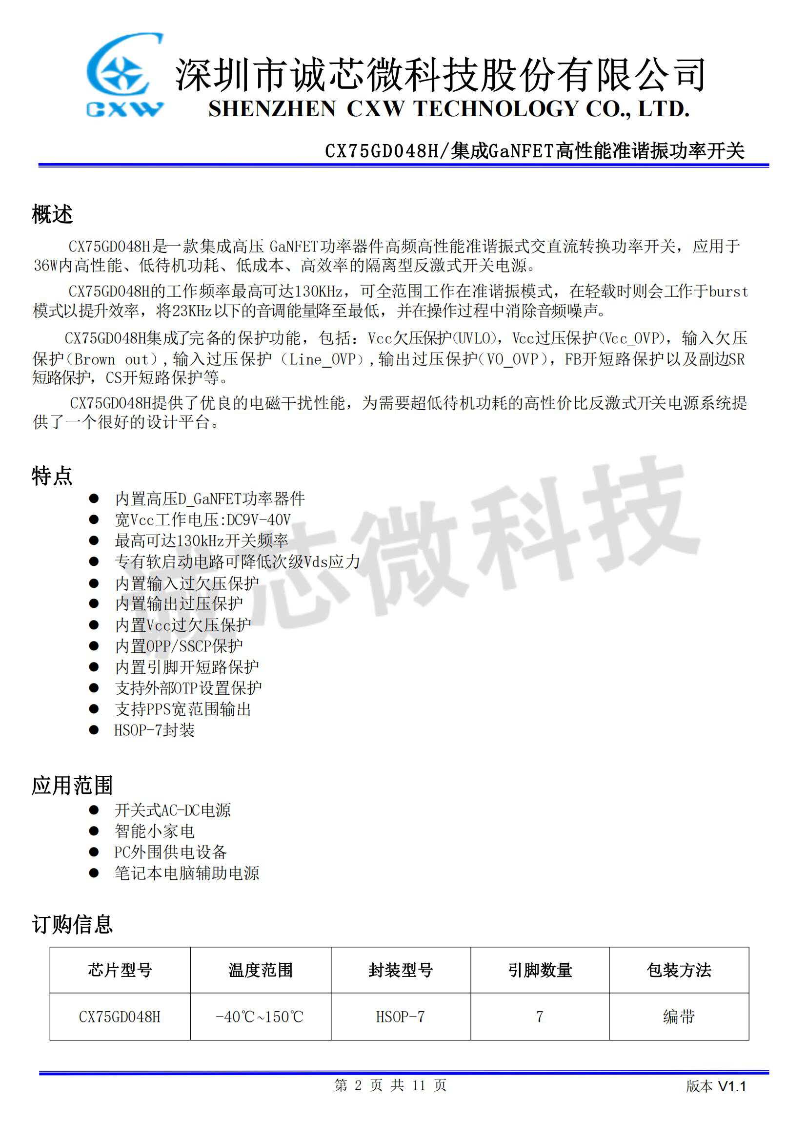

开关电源主控芯片采用诚芯微CX75GD048H,这是一款集成高压GaNFET功率器件高频高性能准谐振式交直流转换功率开关,应用于36W内高性能、低待机功耗、低成本、高效率的隔离型反激式开关电源。
CX75GD048H的工作频率最高可达130kHz,可全范围工作在准谐振模式,在轻载时则会
工作于burst模式以提升效率,将23kHz以下的音调能量降至最低,并在操作过程中消除音频
噪声。
CX75GD048H集成了完备的保护功能,包括:Vcc欠压/过压保护、输入欠压保护、输入过压保护、输出过压保护、FB开短路保护、副边SR短路保护以及CS开短路保护等。
CX75GD048H提供了优良的电磁干扰性能,为需要超低待机功耗的高性价比反激式开关电源系统提供了一个很好的设计平台

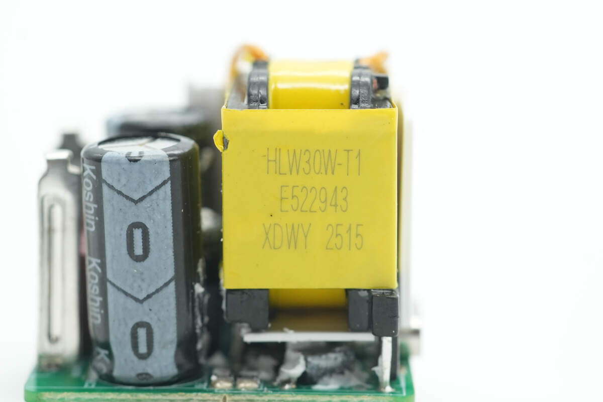

变压器特写。

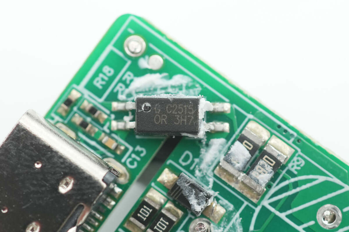

OR 3H7光耦特写,用于输出电压反馈。

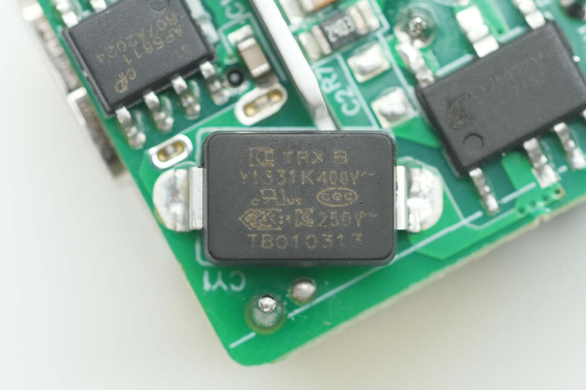

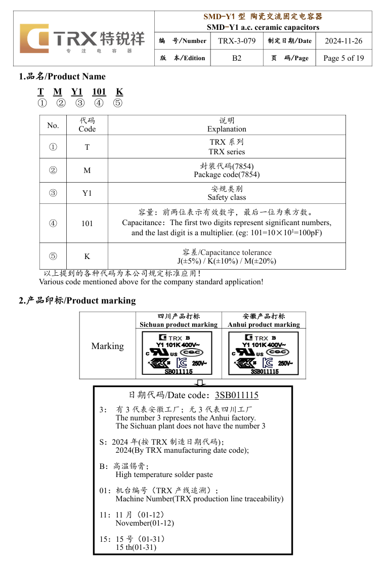

贴片Y电容来自四川特锐祥科技股份有限公司,具有体积小、重量轻等特色,非常适合应用于氮化镓快充这类高密度电源产品中。料号为TMY1331K。
充电头网了解到,特锐祥贴片Y电容除了被倍思高通QC5认证100W氮化镓快充麦多多100W氮化镓OPPO 65W超级闪充氮化镓充电器联想90W氮化镓快充努比亚65W氮化镓充电器倍思120W氮化镓+碳化硅PD快充充电器等数十款大功率充电器使用外,也可应用于海陆通第一卫贝尔金等品牌20W迷你快充上,性能获得客户一致认可

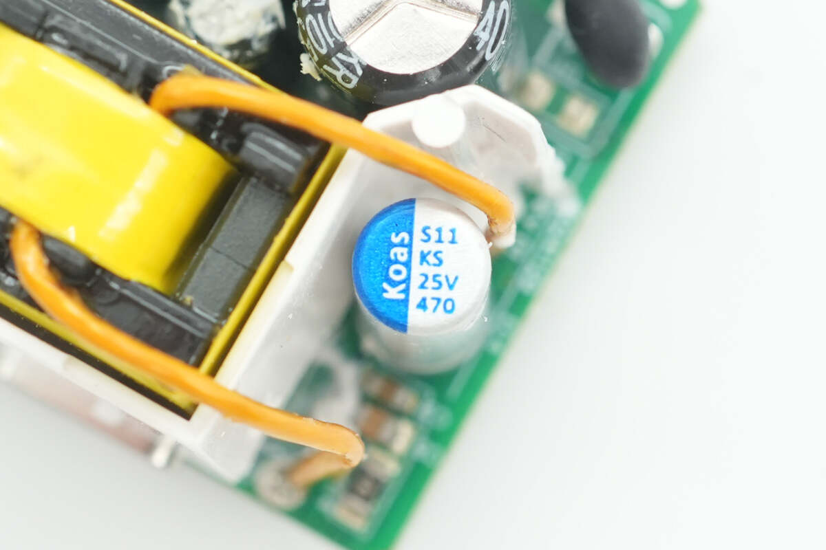

模块另一侧设有输出滤波固态电容。

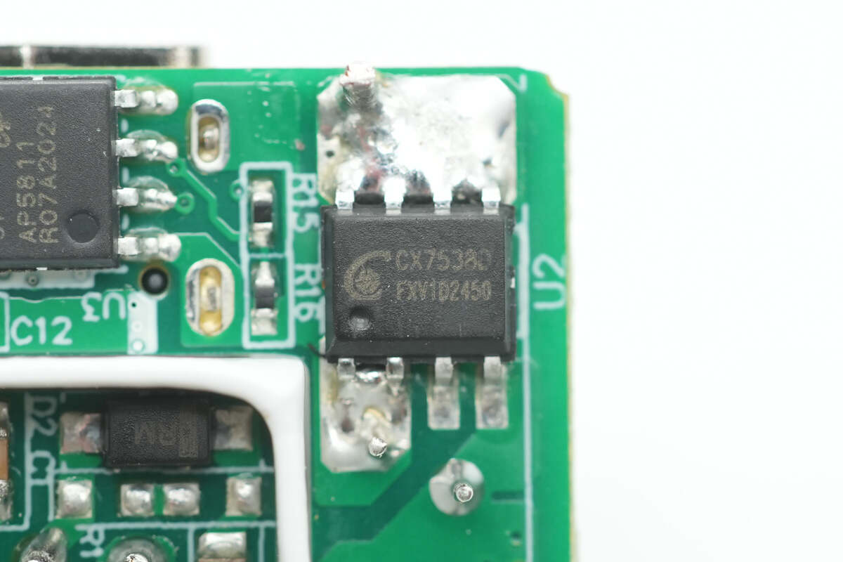

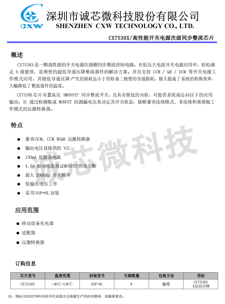

同步整流芯片采用诚芯微CX7538X,这是一颗高性能的开关电源次级侧同步整流控制电路。在低压大电流开关电源应用中,轻松满足6级能效,是理想的超低导通压降整流器件的解决方案。
CX7538X支持CCM/QR/DCM等开关电源工作模式应用,其极低导通压降产生的损耗远小于肖特基二极管的导通损耗,极大提高了系统的转换效率,大幅降低了整流器件的温度。
CX7538X芯片内置高压NMOSFET同步整流开关,且具有极低的内阻,可提供系统高达4A以下的应用输出;IC通过检测集成MOSFET的源漏电压来决定其开关状态,能够兼容连续模式、非连续和准谐振工作模式的反激转换器。
输出滤波固态电容也是来自东佳,规格为25V470μF。

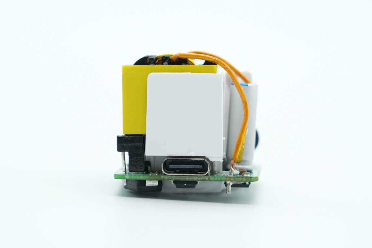

输出端一览,隔离板下方焊接USB-C接口母座。

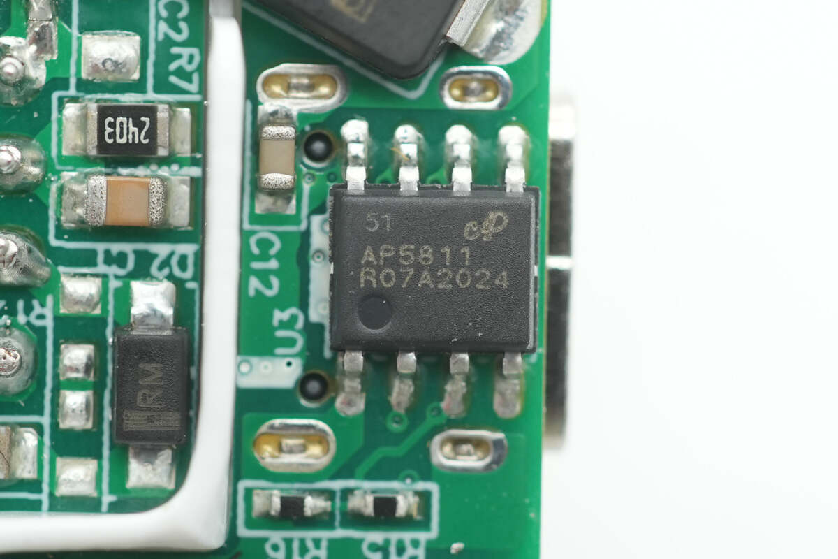

协议芯片来自芯朋微,型号AP5811,这是一款高集成度的快充协议芯片,支持QC2.0/3.0,AFC、SCPA、PD2.0/3.1、PPS、Apple 5V/2.4A等充电协议,为适配器、车载充电器等提供完备的Type-C解决方案。采用SOP8封装。

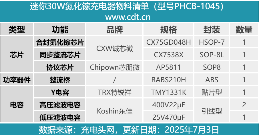

最后附上迷你30W氮化镓充电器的核心器件清单,方便大家查阅。
