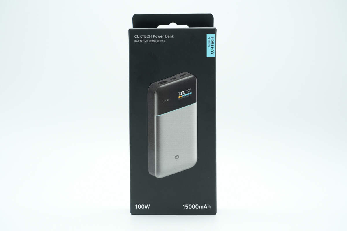

包装盒正面印有产品名称、外观、100W、15000mAh、Powered by CUKTECH。

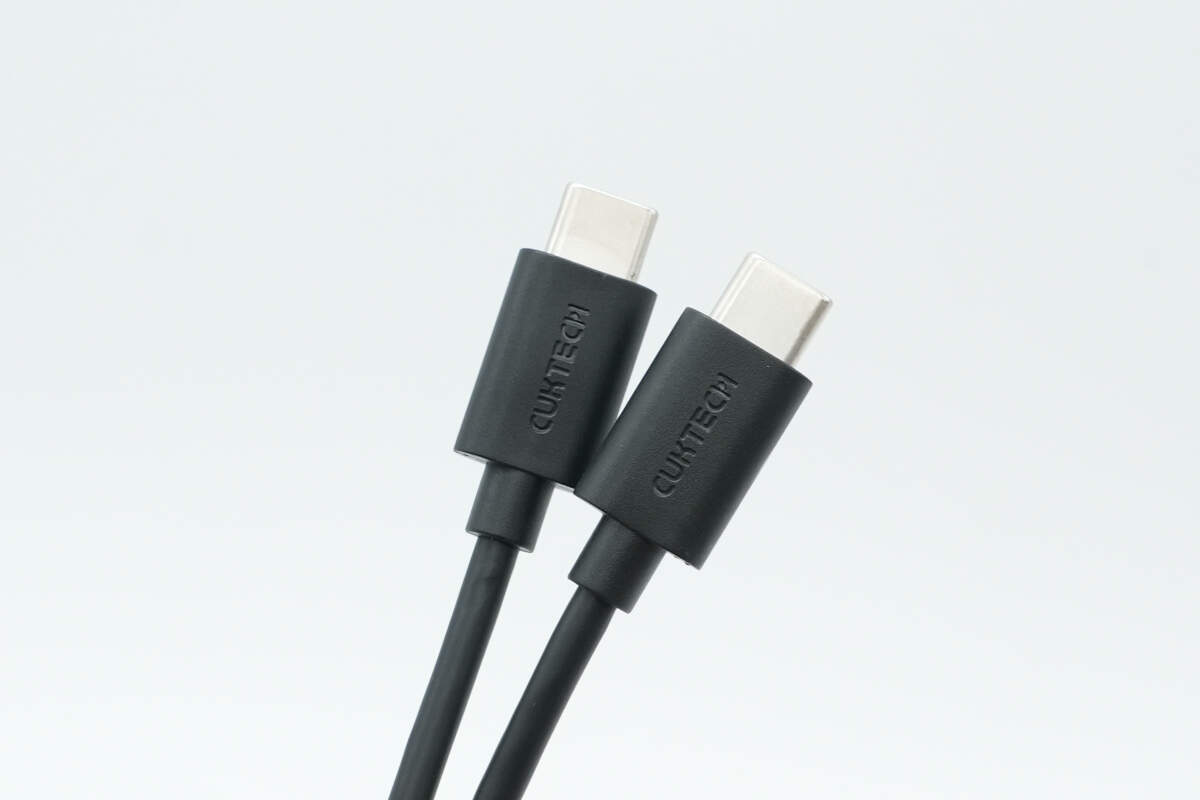

附带数据线是经典样式设计,端子外壳上设计有CUKTECH品牌。

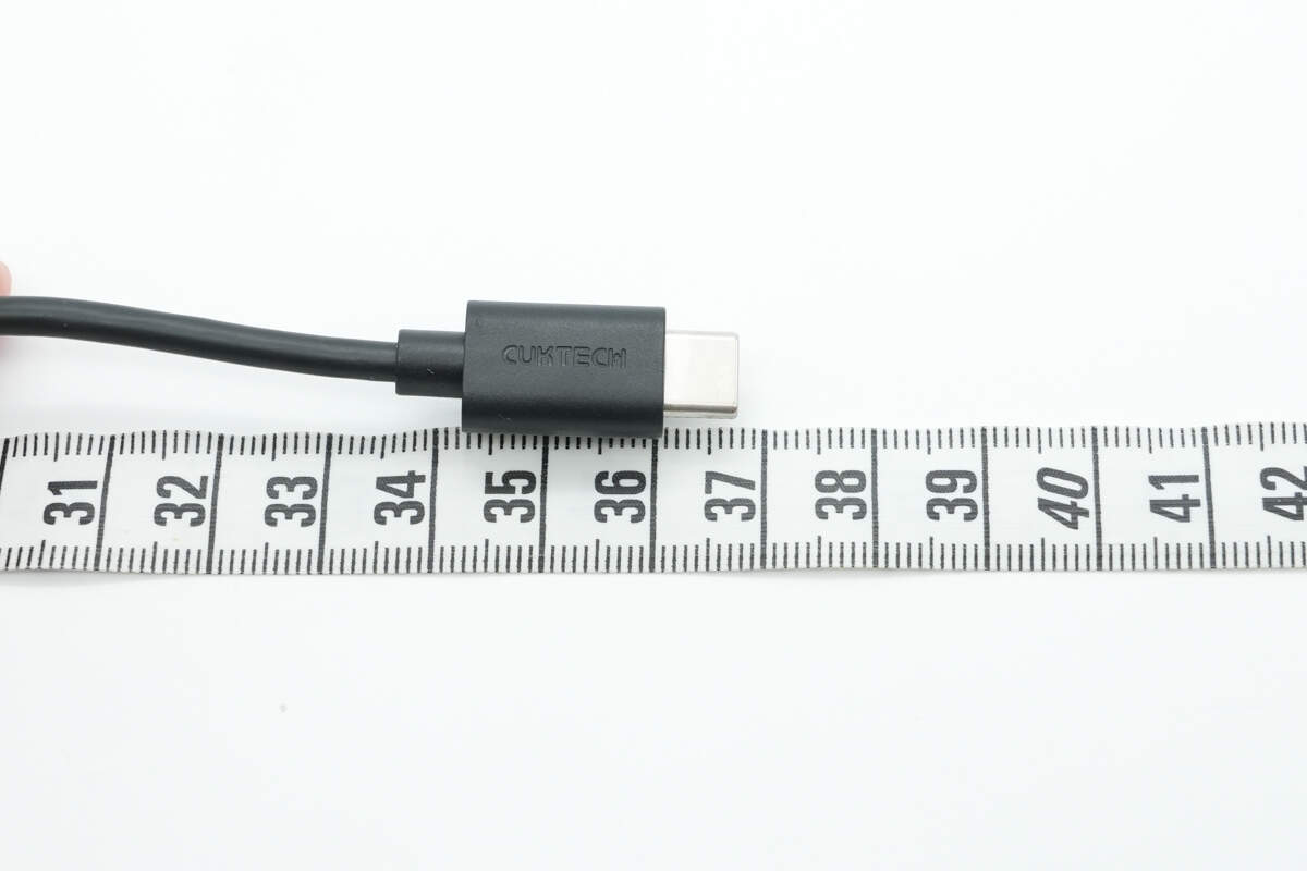

另外测得数据线长度约为36.8cm。

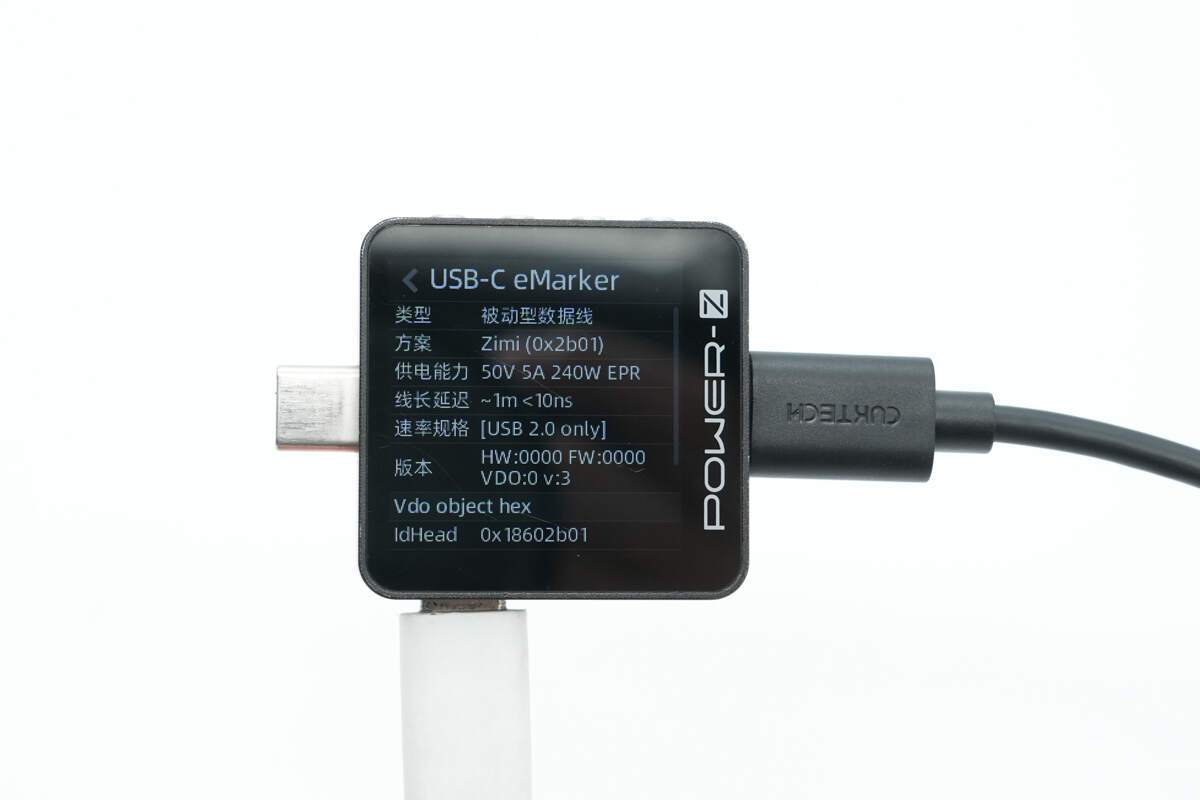

使用ChargerLAB POWER-Z KM003C测得数据线带有E-Marker芯片,电力传输能力为50V5A,数据传输能力为USB 2.0。

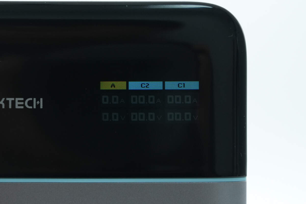

机身正面上方是黑色亮面装饰板设计,同时左侧区域印有CUKTECH品牌。
右侧区域内置TFT高清万象屏,可实时显示电量/功率/电流/电压等多重数据。
此外电流、电压可视化还能具体到每个USB接口。

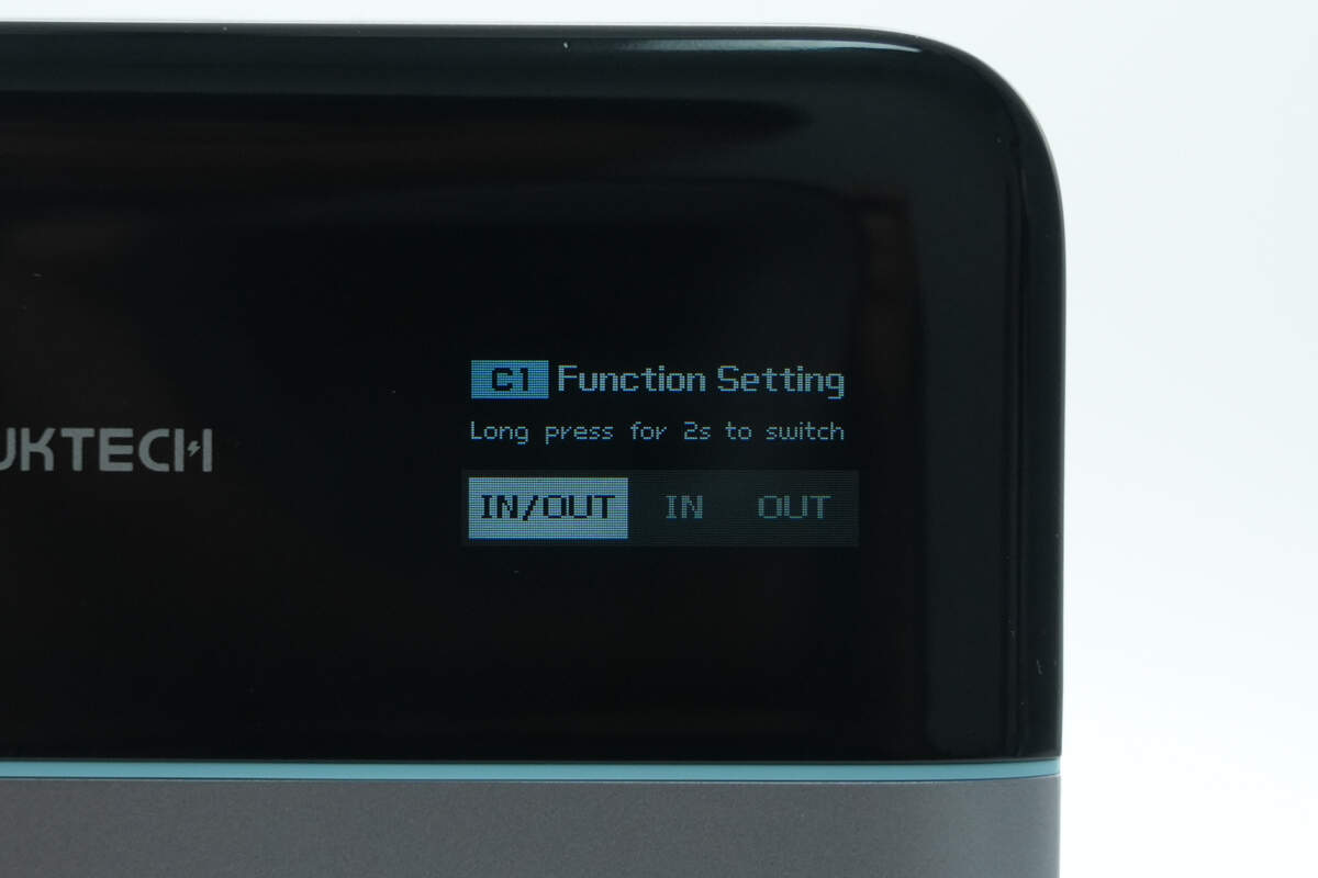

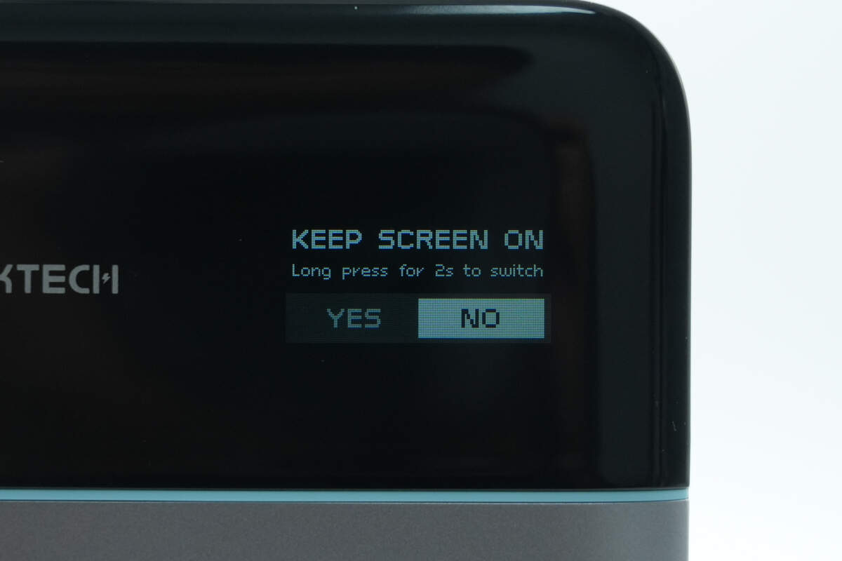

用户还能根据需求,设置USB-C1口仅输入/仅输出/自动模式,防止出现反向充电情况。
同时也能自行调整屏幕常亮或60s亮屏,支持屏幕180°翻转及小电流模式等,功能十分丰富。

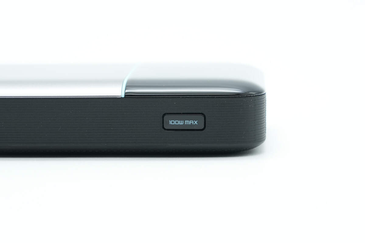

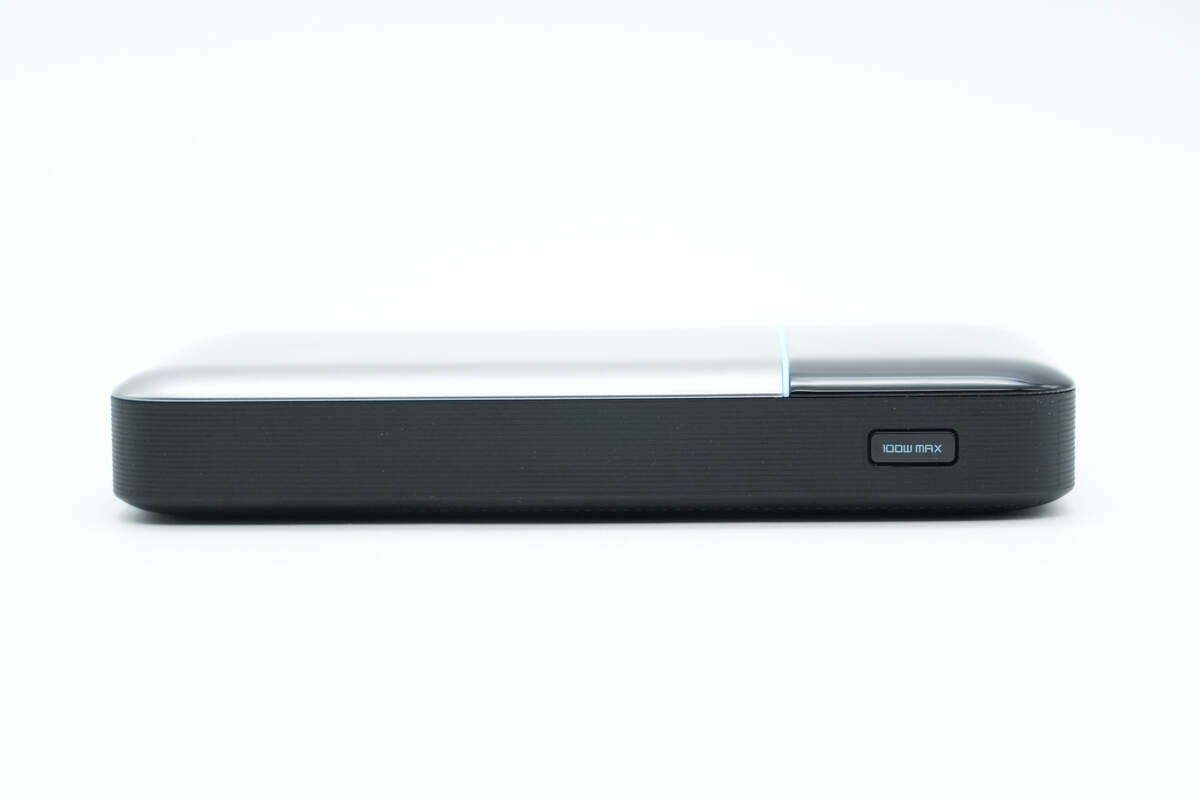

机身侧面凹凸纹理设计提升持握手感,同时配置有电源键。
按键上印有100W MAX。

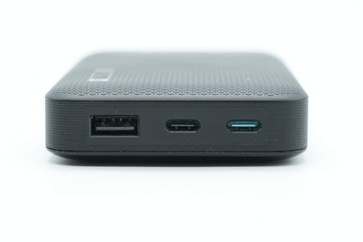

顶部配置2C1A三个USB接口。

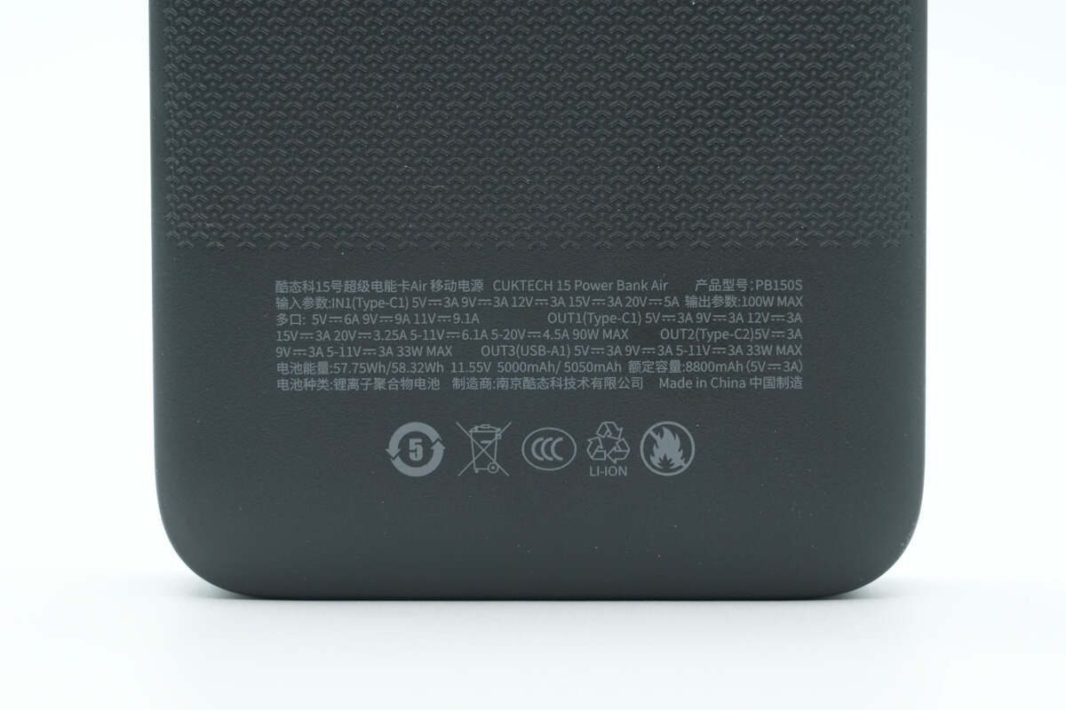

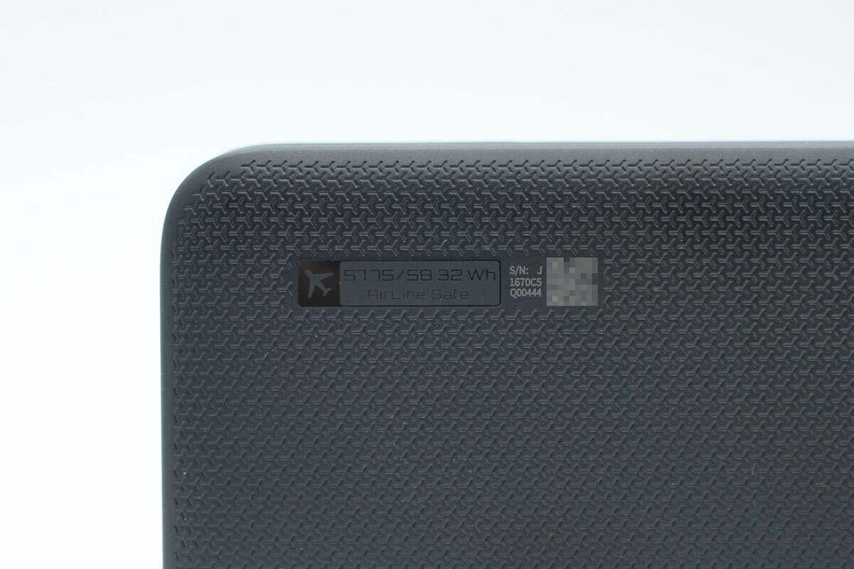

机身背面双重激光精雕Y字母纹理,同时印有产品铭牌等。
产品铭牌特写
型号:PB150S
电池种类:锂离子聚合物电池
额定容量:8800mAh(5V3A)
电池能量:57.75Wh/58.32Wh 11.55V 5000mAh/5050mAh
输入参数:
Type-C1:5V3A、9V3A、12V3A、15V3A、20V5A、5-11V5A
输出参数:100W MAX
多口:5V6A、9V9A、11V9.1A
Type-C1:5V3A、9V3A、12V3A、15V3A、20V3.25A、5-11V6.1A、5-20V4.5A 90W MAX
Type-C2:5V3A、9V3A、5-11V3A 33W MAX
USB-A1:5V3A、9V3A、5-11V3A 33W MAX
制造商:南京酷态科技术有限公司
移动电源通过了国家CCC强制认证。
背面一角还有57.75Wh/58.32Wh电池能量参数以及可上飞机标识设计。

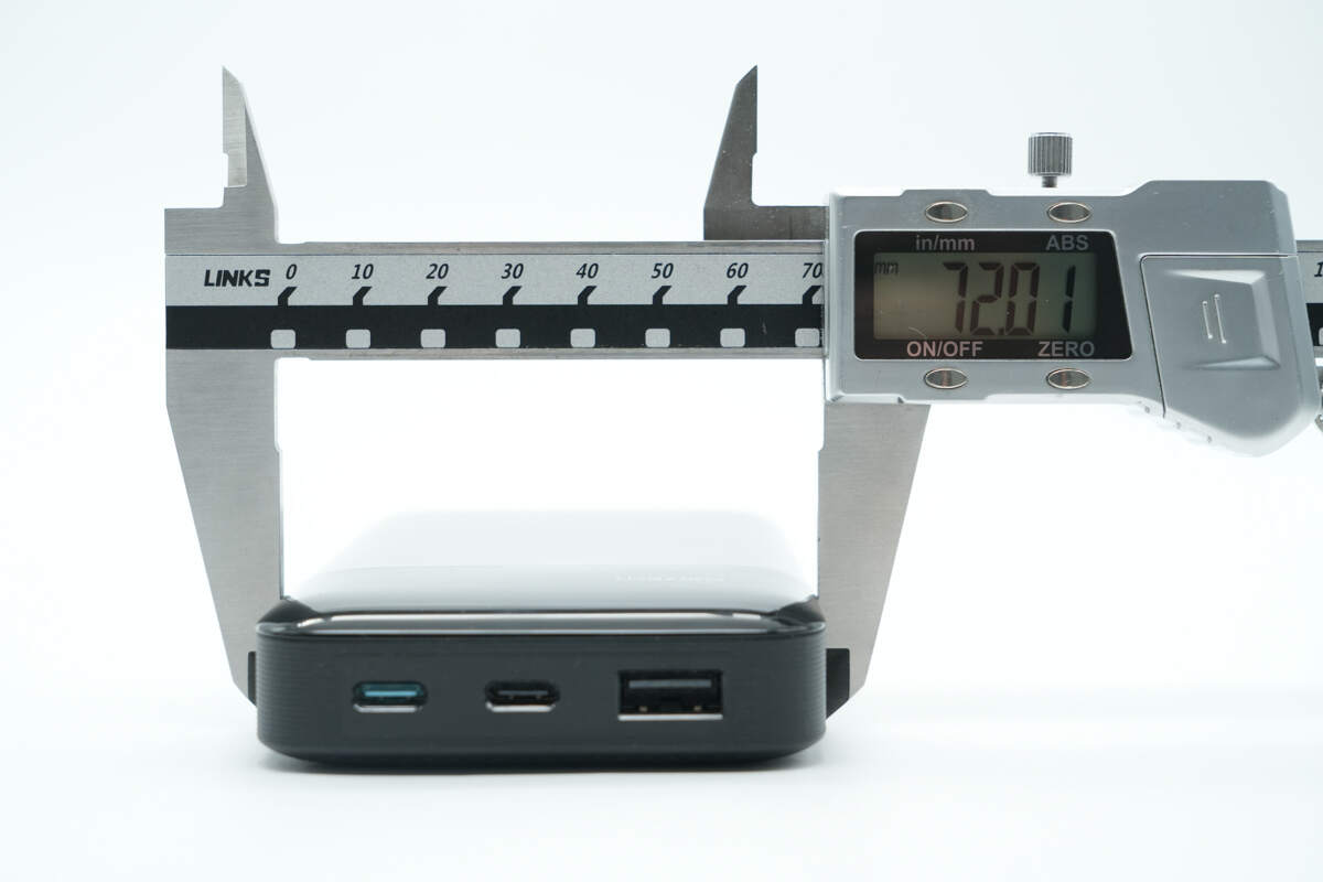

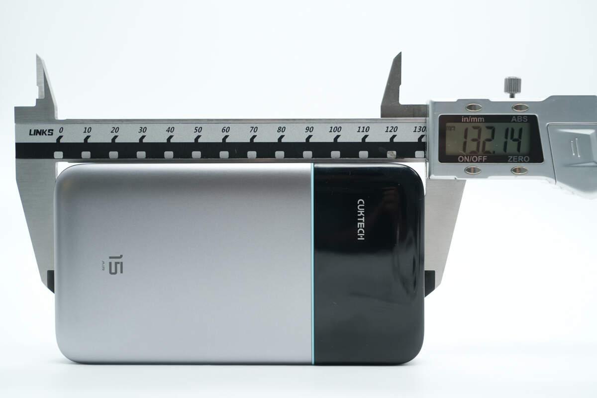

实测酷态科15号超级电能卡Air机身长度为132.14mm。
宽度为72.01mm。

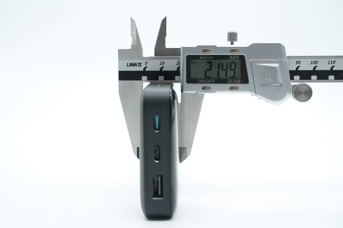

厚度为21.49mm。

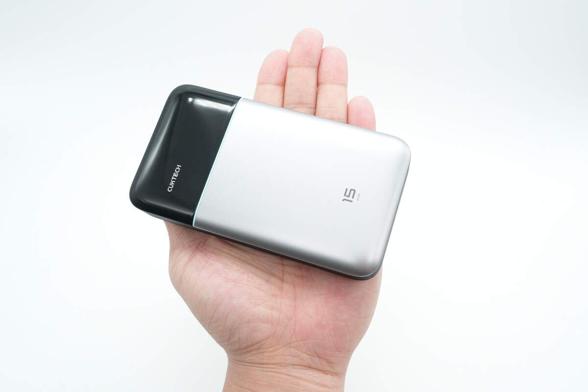

产品拿在手上的大小直观感受。
另外测得移动电源重量约为310g。

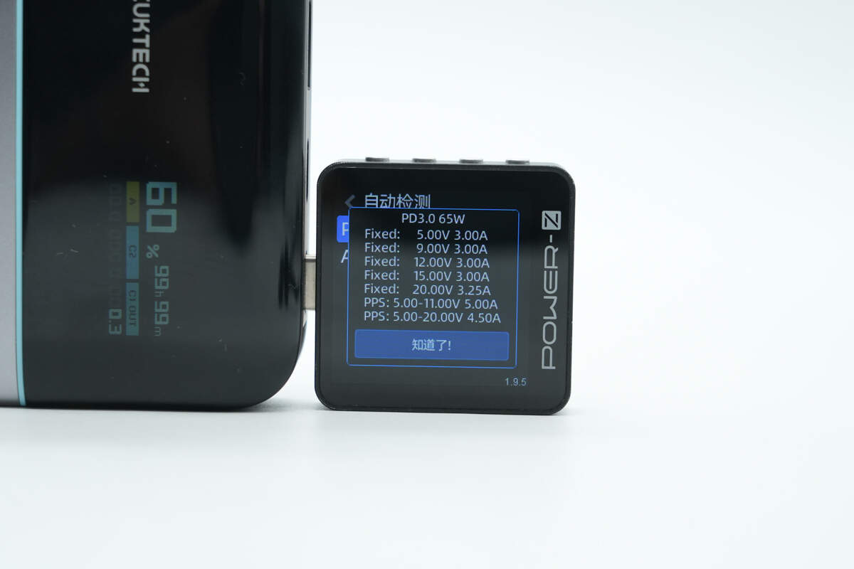

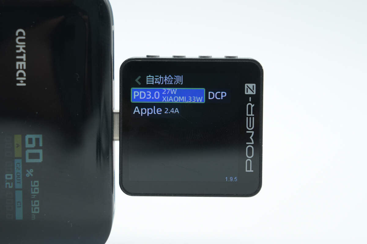

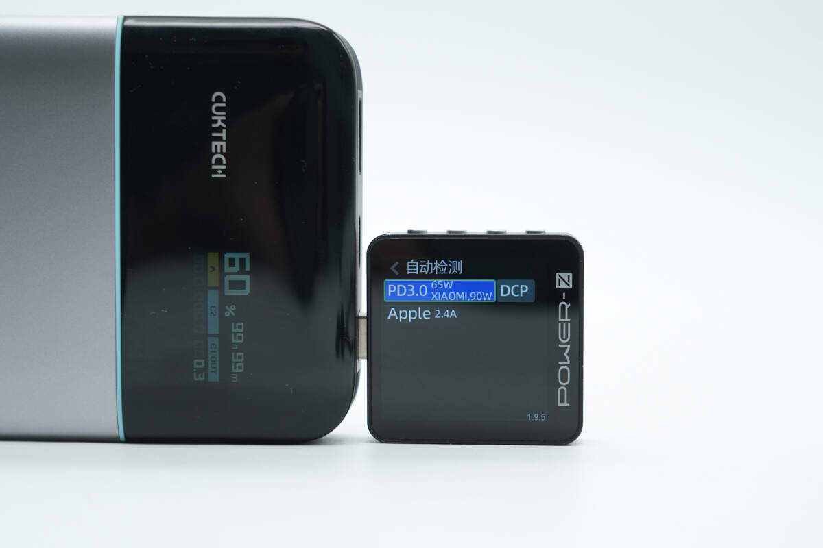

测得USB-C1口支持PD3.0、DCP、Apple 2.4A充电协议,以及小米90W私有快充协议。
PDO报文显示USB-C1口还具备5V3A、9V3A、12V3A、15V3A、20V3.25A五组固定电压档位,以及5-11V5A、5-20V4.5A两组小米私有PPS电压档位。

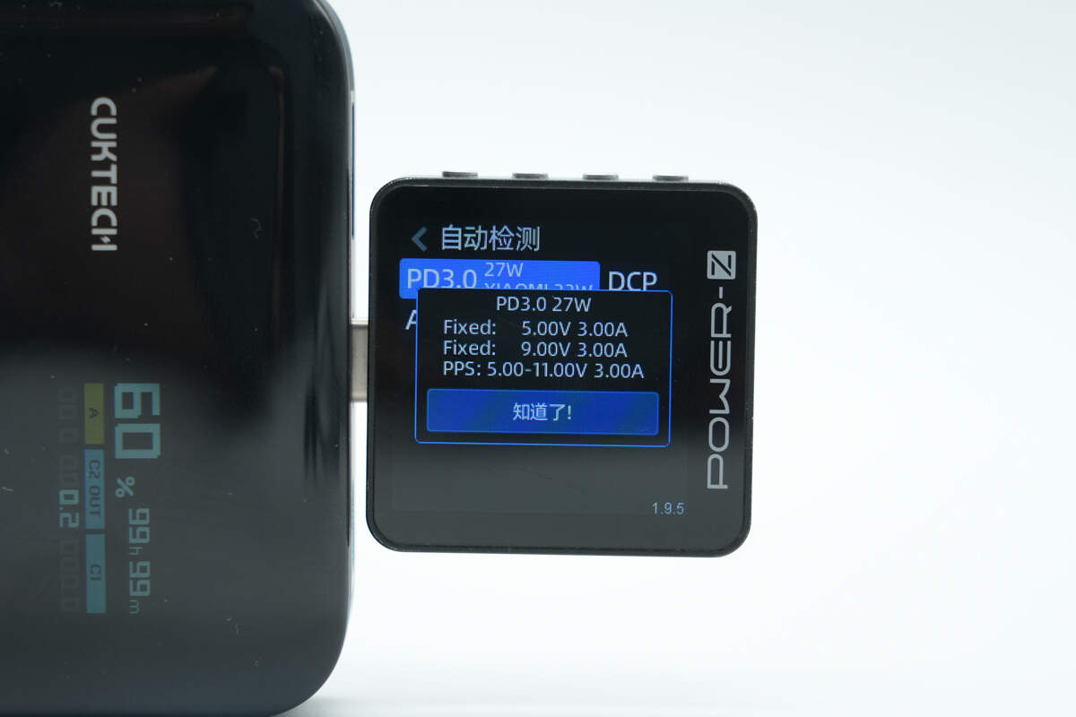

测得USB-C2口支持PD3.0、DCP、Apple 2.4A充电协议,以及小米33W私有快充协议。
PDO报文显示USB-C2口还具备5V3A、9V3A两组固定电压档位,以及5-11V3A一组小米私有PPS电压档位。

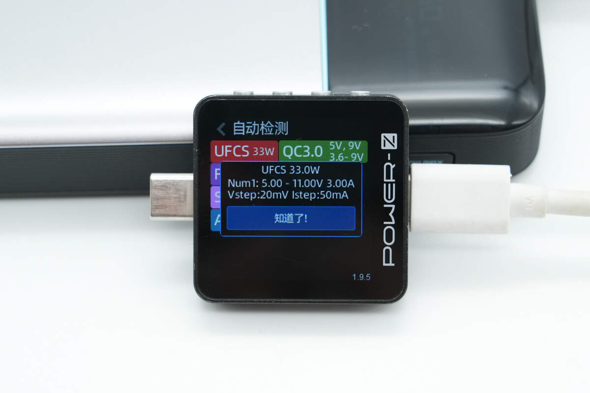

测得USB-A口支持UFCS、QC3.0、FCP、SCP、AFC、DCP充电协议。
另外测得UFCS融合快充具备5-11V3A一组电压档位。
使用移动电源USB-C1口给小米15 Pro充电,成功开启90W澎湃秒充。
当充电功率爬升到稳定状态,测得功率约为65W。

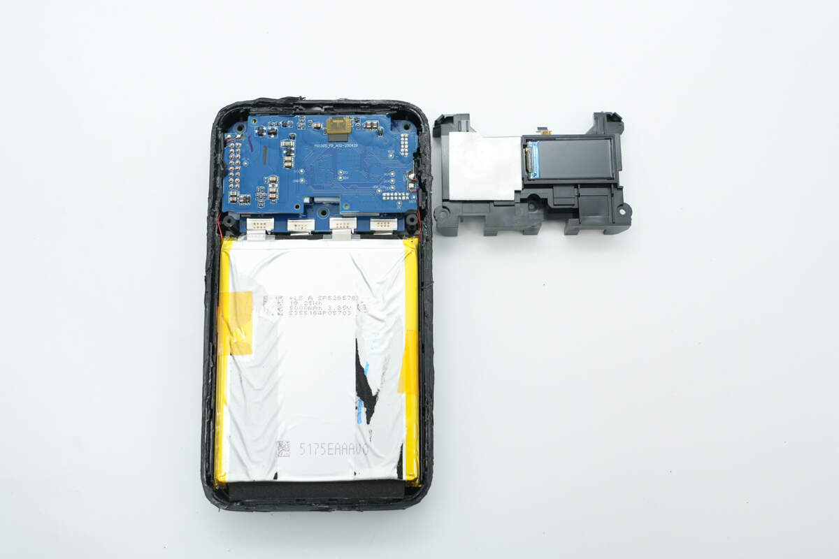

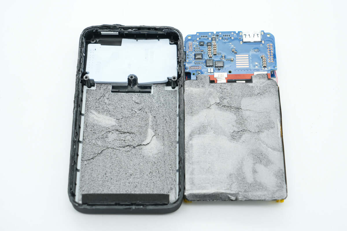

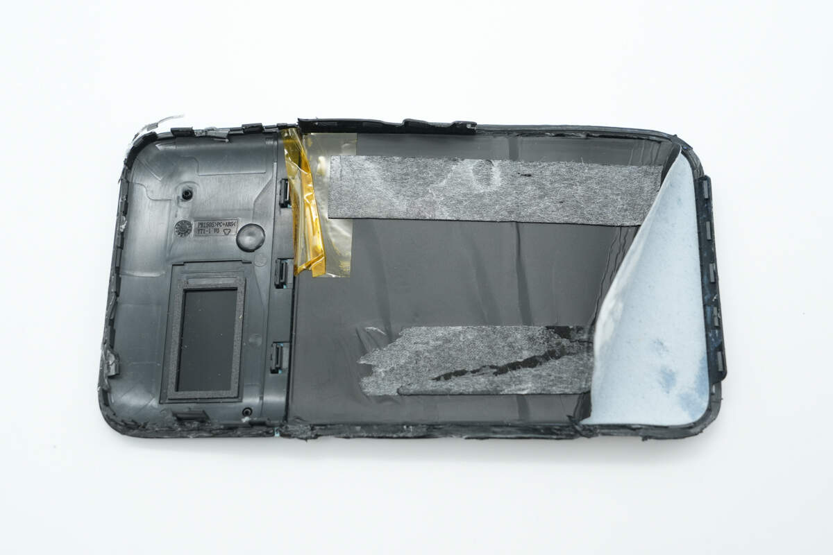

将移动电源外壳拆开,壳体上贴有缓冲保护垫以及气凝胶实现温控保护。
内部电芯两端分别填充泡棉和粘贴绝缘胶带,屏幕采用塑料板支撑固定保护,同时使用螺丝对塑料板以及下方PCB板进行固定。
拆掉螺丝取出塑料板。

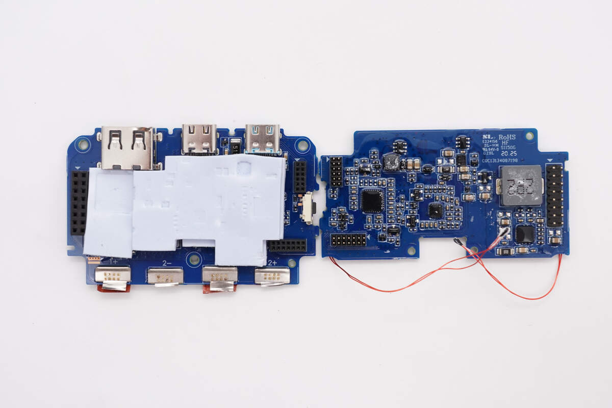

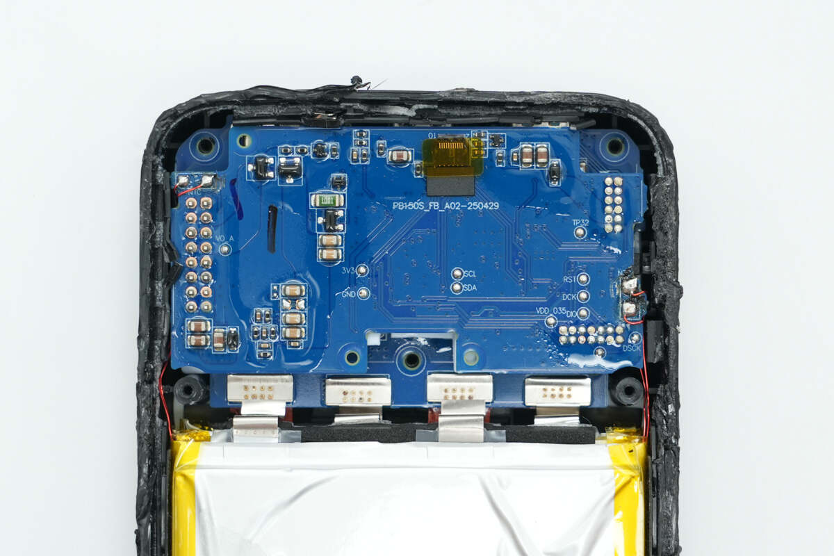

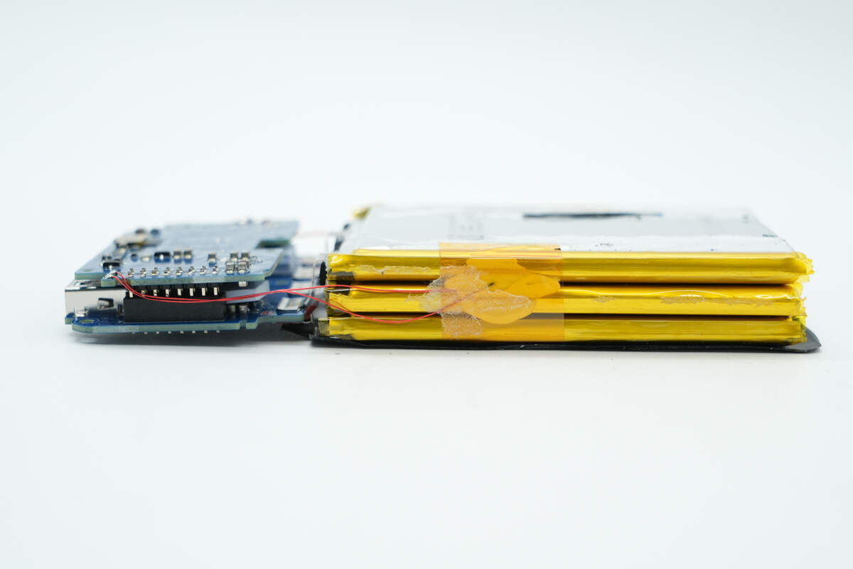

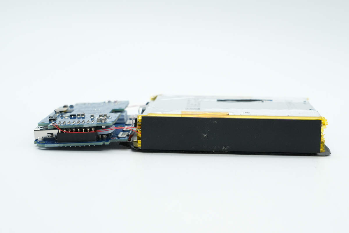

下方PCB板为双层设计,电芯通过镍片与下层板点焊连接。
将电芯以及PCBA模块取出,另一半壳体上贴有导热垫以及石墨散热贴纸。
电芯两侧贴有缓冲保护泡棉。

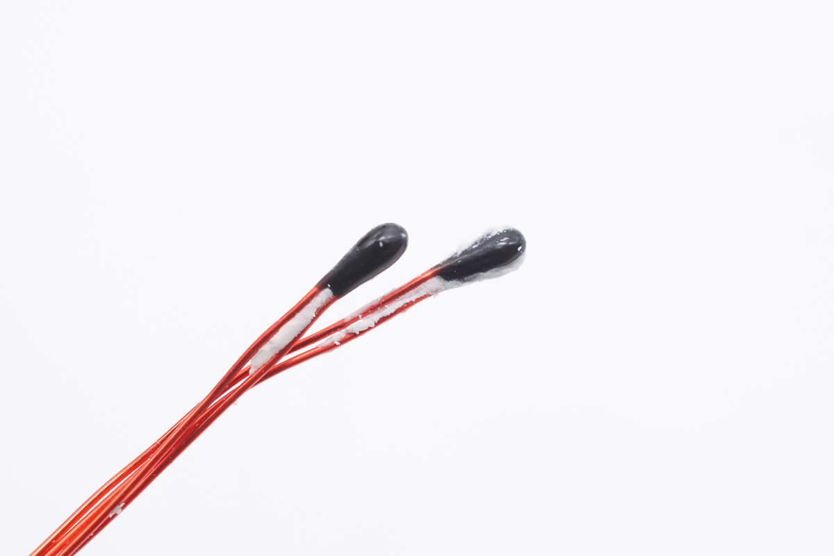

撕掉泡棉,可以看到还打胶固定有热敏电阻进行温度监控。
电芯另一侧也设有热敏电阻。

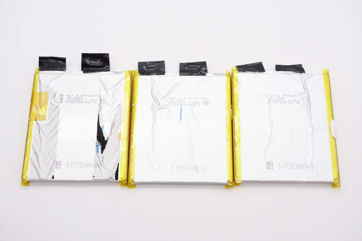

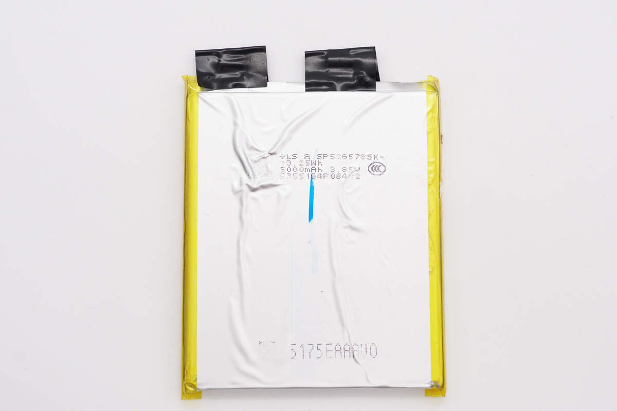

将电芯分离,三块电芯料号相同,均来自LS力神。
这款力神电芯型号SP526578SK,额定电压3.85V,容量为5000mAh,能量19.25Wh,电芯通过了国家3C强制认证。
两块PCB板涂有三防漆进行保护,夹层见还设有导热垫。

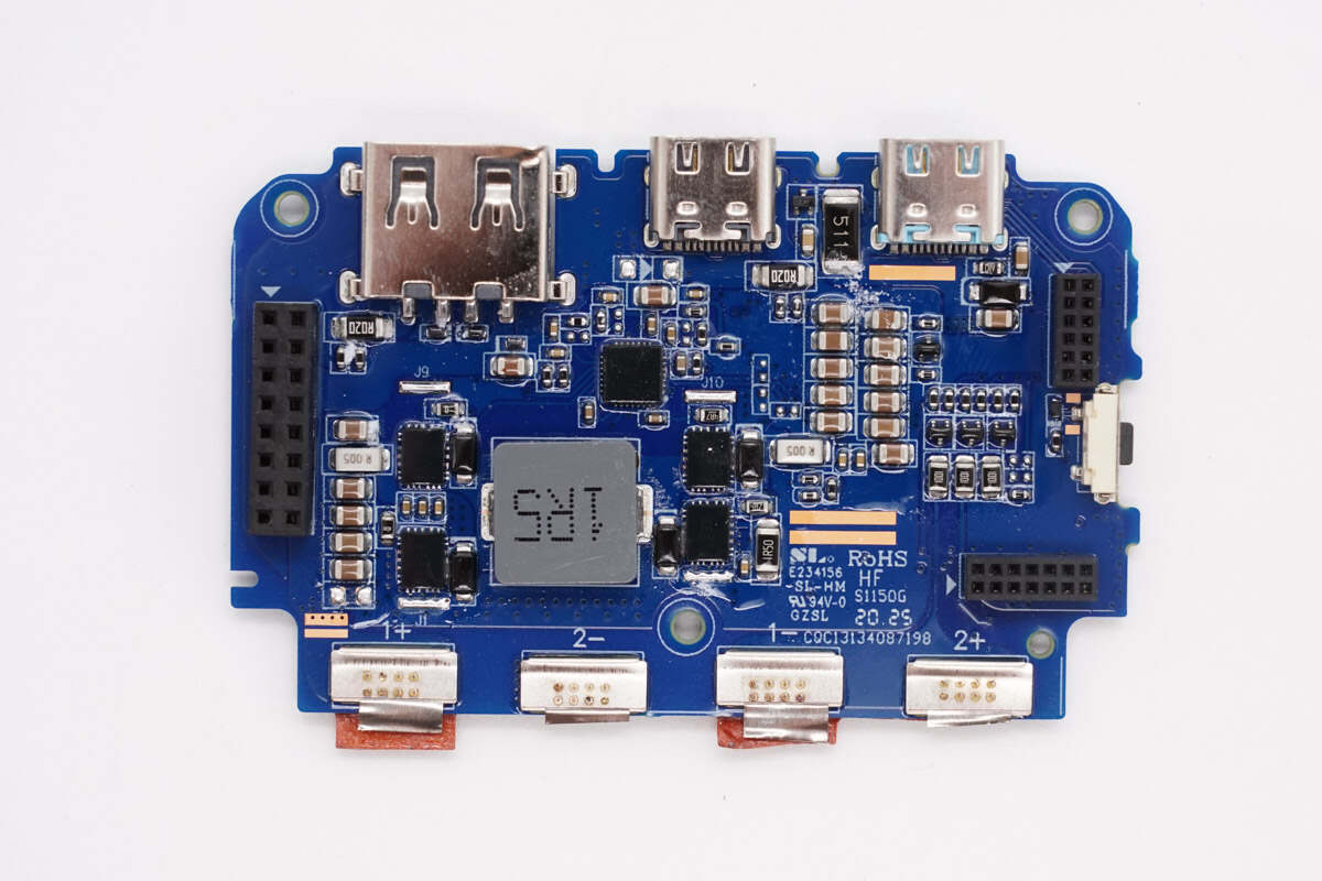

PCB板正面设有USB-C1口双向升降压电路的同步双向升降压控制器、升降压开关管以及升降压电感。
背面设有锂电保护芯片、锂电保护管以及USB-C1口的VBUS开关管。

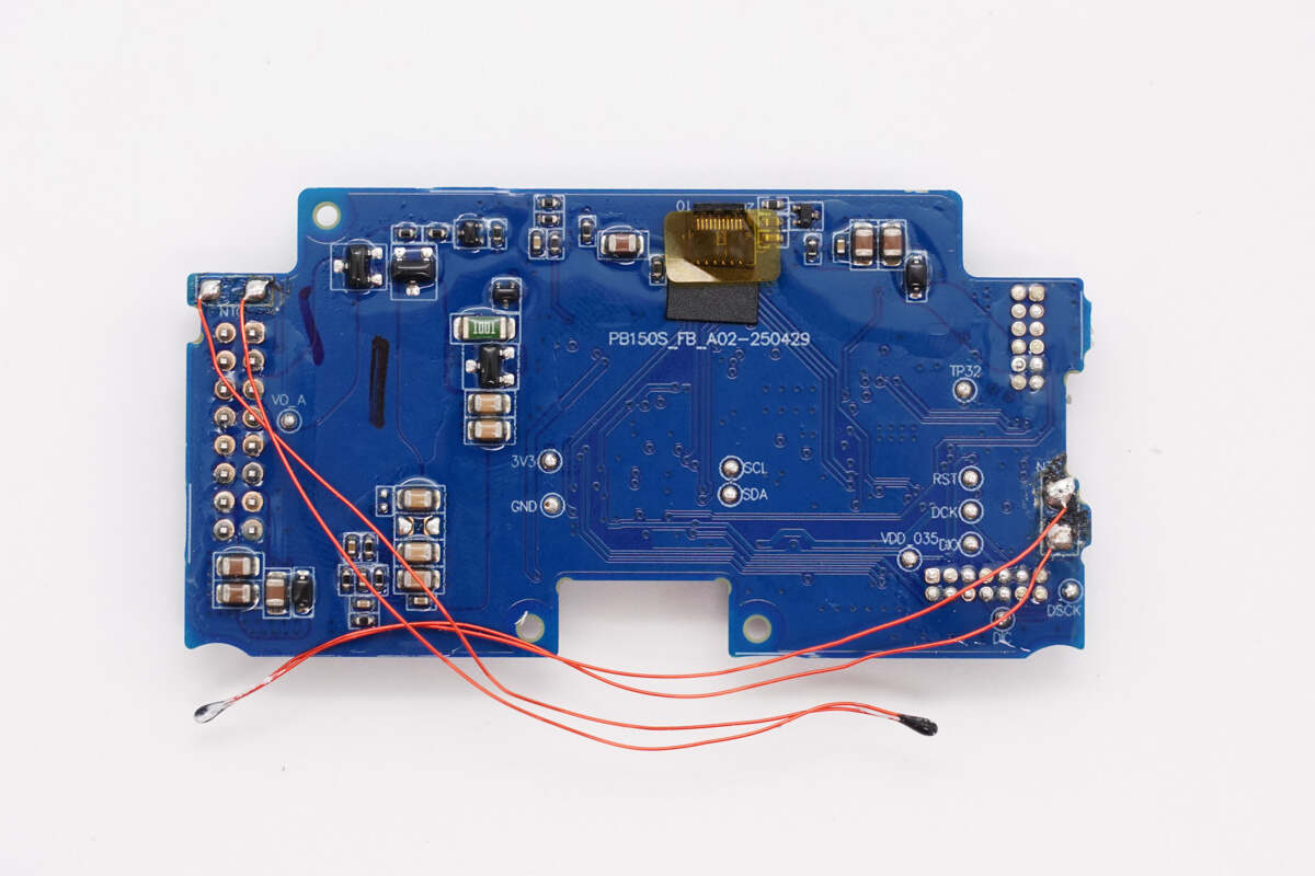

另一块板子正面设有另外1A1C接口升降压电路的升降压控制器以及升降压电感,以及MCU和接口协议芯片等器件。
另一面焊接有两颗热敏电阻。

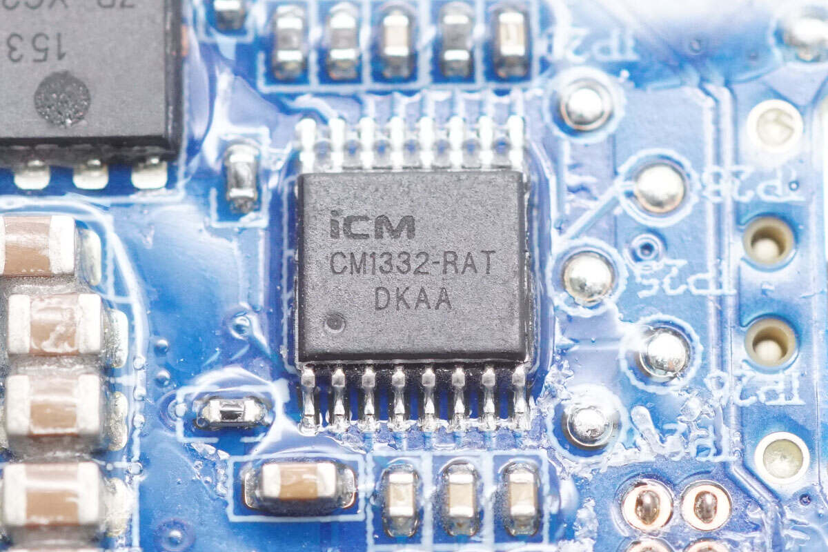

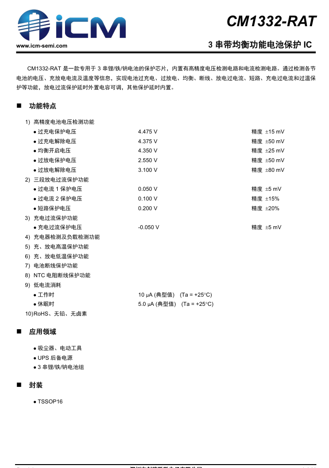

锂电保护芯片来自创芯微,型号CM1332-RAT,这是一款专用于3串锂/铁/钠电池的保护芯片,内置有高精度电压检测电路和电流检测电路。通过检测各节电池的电压、充放电电流及温度等信息,实现电池过充电、过放电、均衡、断线、放电过电流、短路、充电过电流和过温保护等功能,放电过流保护延时外置电容可调,其他保护延时内置。
创芯微CM1332-RAT资料信息。

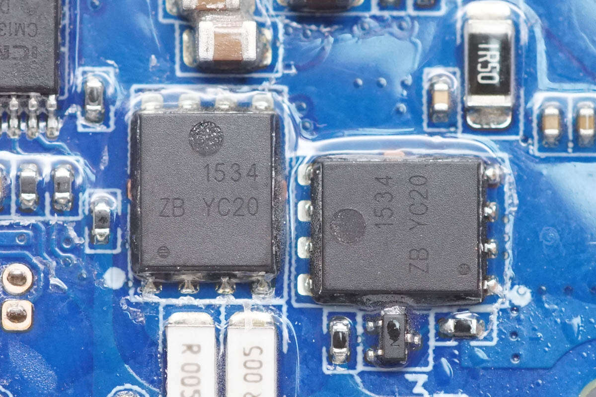

两颗锂电保护管丝印1534,采用DFN5*6封装。

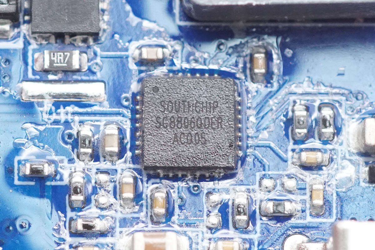

用于USB-C1口的同步4管双向升降压充放电控制器来自南芯科技,型号SC8806,不管输入电压是低于、高于或者等于电池组电压,它都可以对电池组实现充电管理。芯片支持3.5-24V输入电压,支持3-24V输出电压,支持1-4节锂电池充电管理,输出电压和电流限制均可由I2C接口调节,内置10位ADC,采用QFN4*4封装。

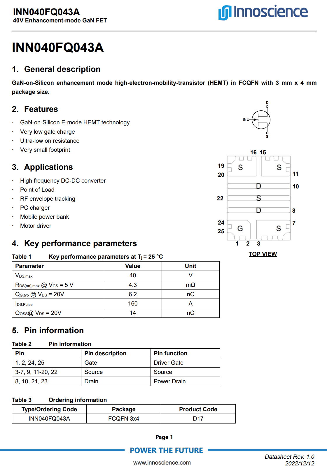

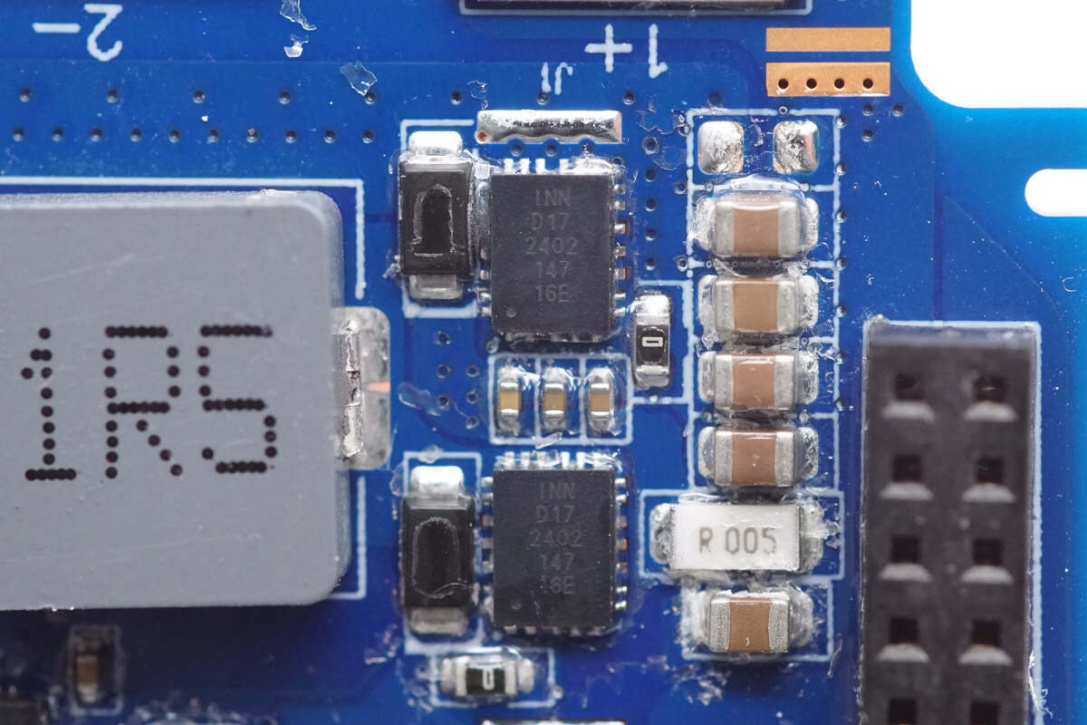

四颗同步双向升降压开关管来自英诺赛科,丝印D17,实际型号为INN040FQ043A,是一颗耐压40V的增强型氮化镓开关管,导阻为4.3mΩ,具有极低的栅极电荷和导通电阻,并具有非常小的封装面积,适用于高频DC-DC转换器,负载点,RF包络跟踪,笔记本电脑充电器,移动电源和电机驱动,采用FCQFN 3*4mm封装。
英诺赛科 INN040FQ043A 资料信息。
充电头网了解到,英诺赛科氮化镓芯片目前已被宁德时代、美的、疆海、三星、OPPO、VIVO、联想、雅迪、LG、华硕、安克、倍思、绿联等多家知名品牌和厂商所采用,应用于储能系统,家电,激光雷达,手机及笔记本电脑,快充和适配器等产品中,截至2024年12月,出货量已突破12亿颗。
另外两颗英诺赛科INN040FQ043A特写。

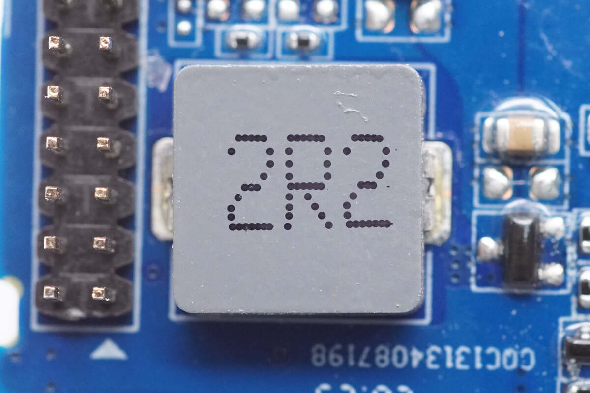

搭配的1.5μH升降压电感特写。

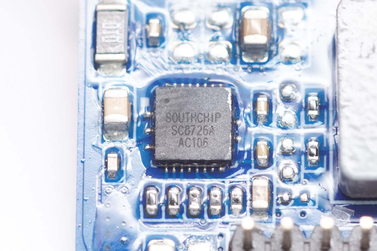

用于另外1A1C接口的同步升降压转换器来自南芯科技,型号SC8726A,这是一颗超高效率,集成了4颗功率管的同步Buck-Boost转换器,最大限度简化客户系统设计,减少PCB Space及BOM,高效率能够有效减少热损耗。
SC8726A支持2.7-22V超宽输入电压,以及2.4-22V超宽输出电压。集成了I2C功能,方便客户使用控制芯片,用户可通过I2C配置输出电压,输出电流限流及开关频率。SC8726A采用电流控制模式,支持输出电流限流,动态输出电压调整,内部电流限流,输出短路保护及过温保护,确保芯片能够工作在各种异常情况。SC8726A采用21pin 4x4 QFN封装。
搭配的2.2μH升降压电感特写。

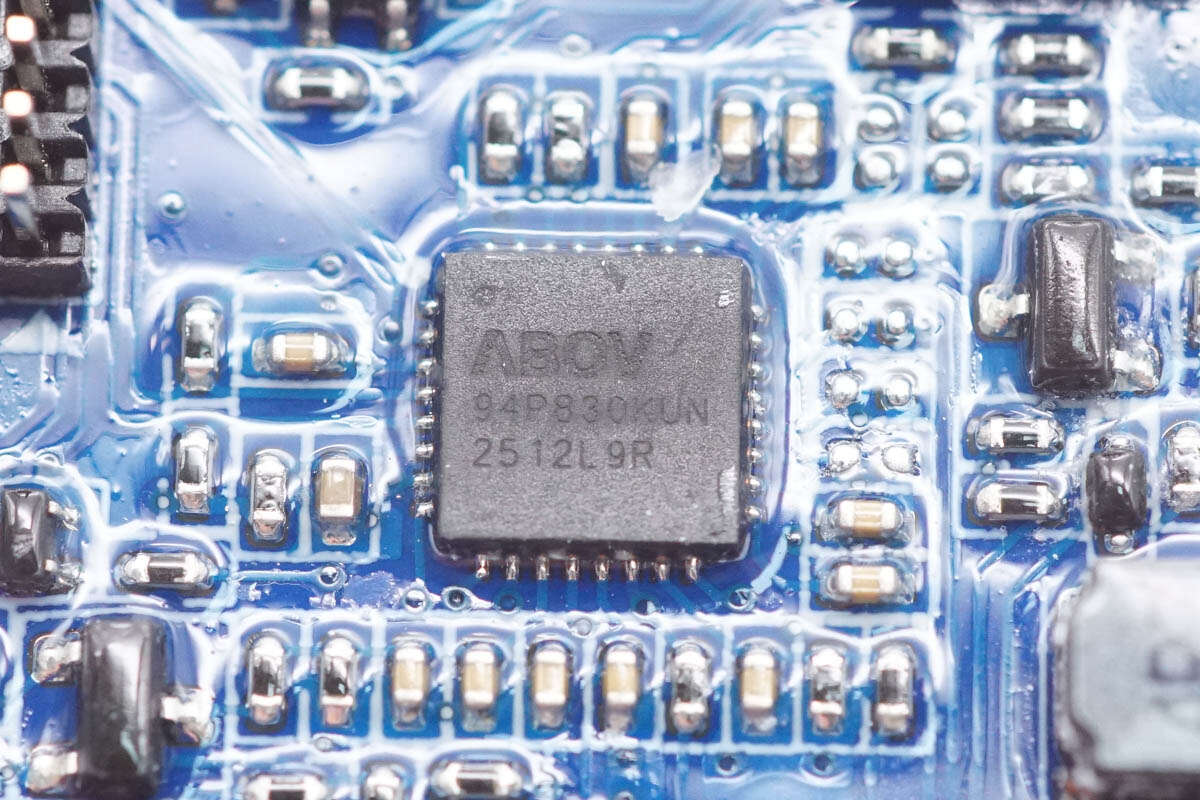

三个USB接口协议芯片来自ABOV现代单片机,型号A94P830KUN,采用QFN32封装。

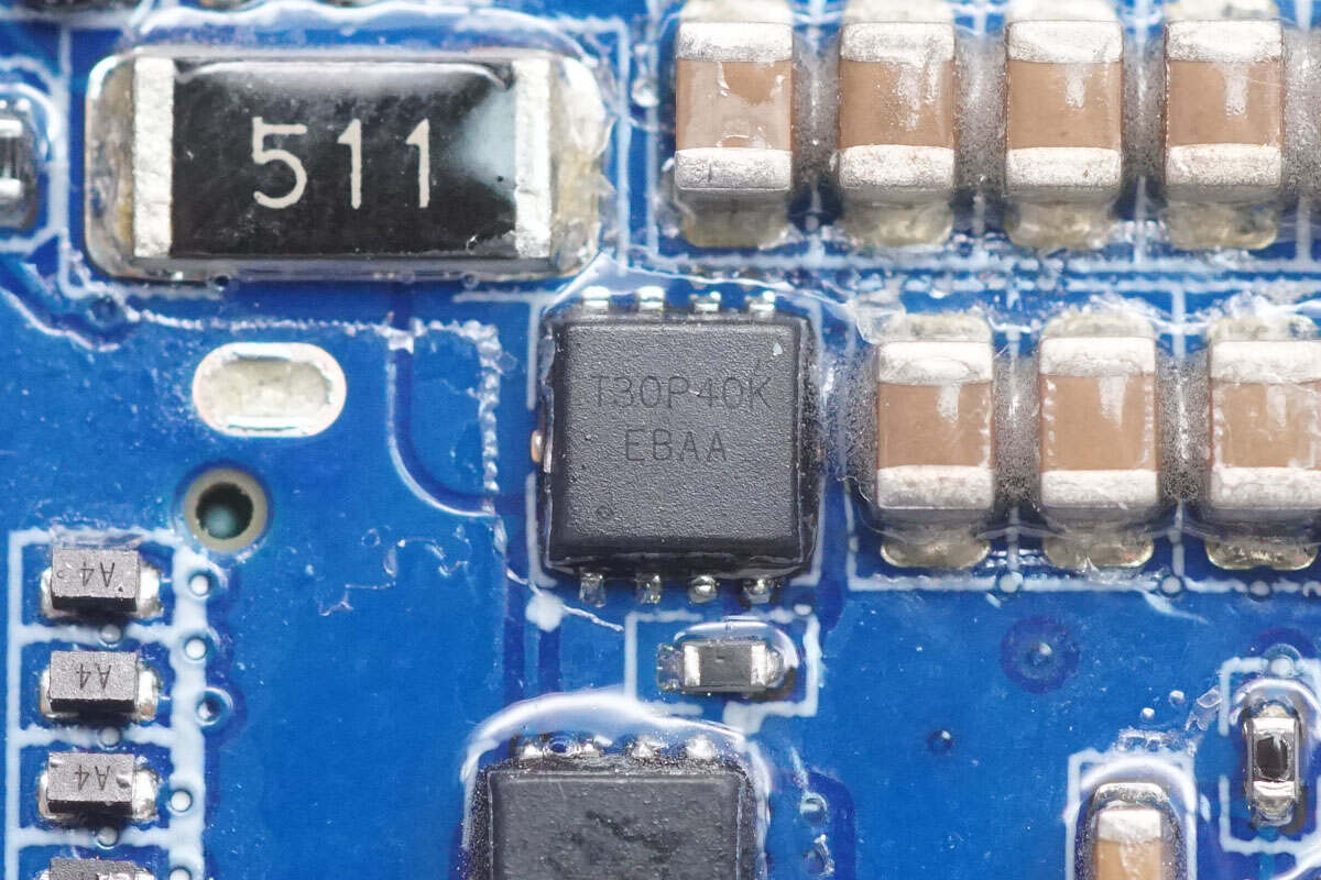

USB-C1口VBUS开关管来自创芯微,丝印T30P40K,实际型号为CMT30P40K,PMOS管,耐压-30V,导阻8mΩ,采用PDFN3.0*3.0封装。
创芯微CMT30P40K资料信息。
另一颗特写,采用两颗对向串联防止倒灌。

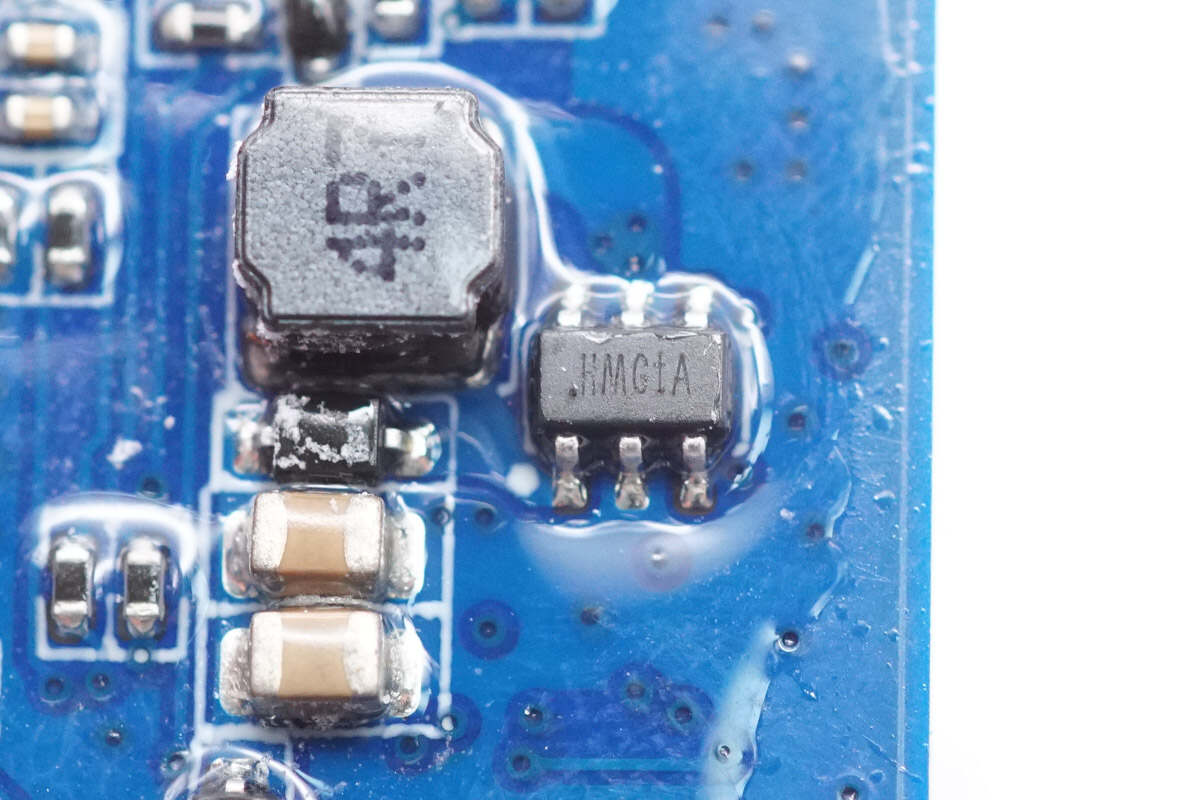

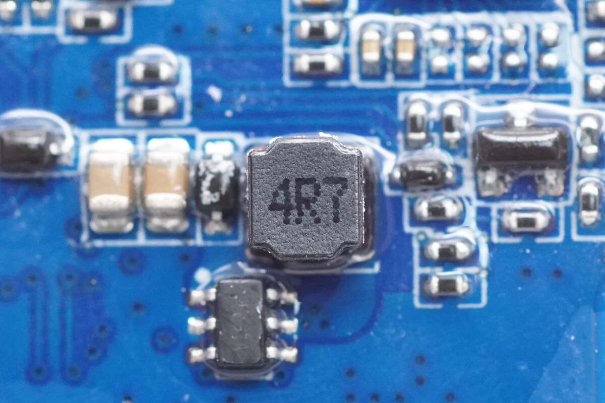

升压芯片来自SILERGY矽力杰,丝印HM,型号SY7302,开关频率为1MHz,内置200mΩ开关管,采用SOT23-6封装。
搭配的4.7μH升压电感特写。

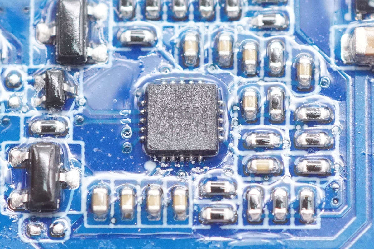

用于驱动屏幕显示的MCU来自沁恒,型号CH32X035F8U6,基于RISC-V内核,内置62K闪存和20K内存,内置ADC,运放,内置USB和PD物理层。
热敏电阻特写。
