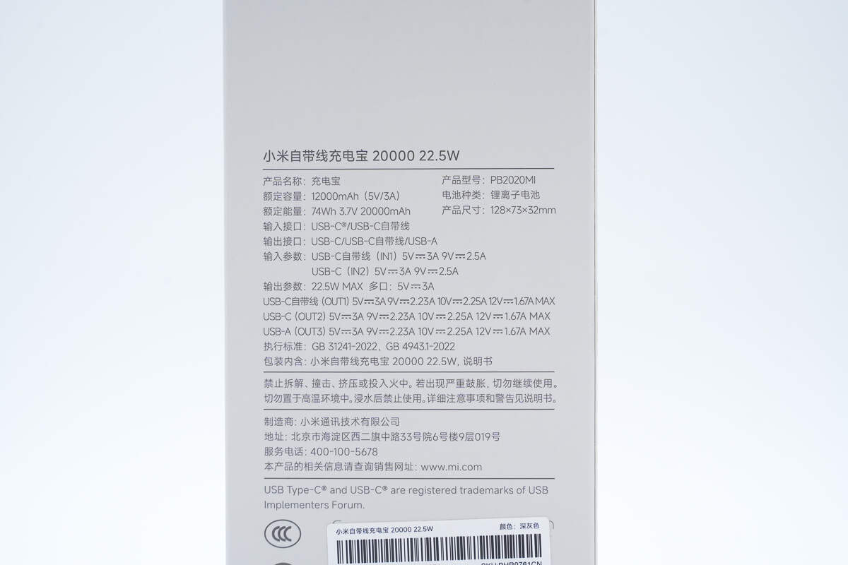

背面印有产品参数以及商家信息。
包装盒上参数特写,下面到产品实物展示环节再介绍。

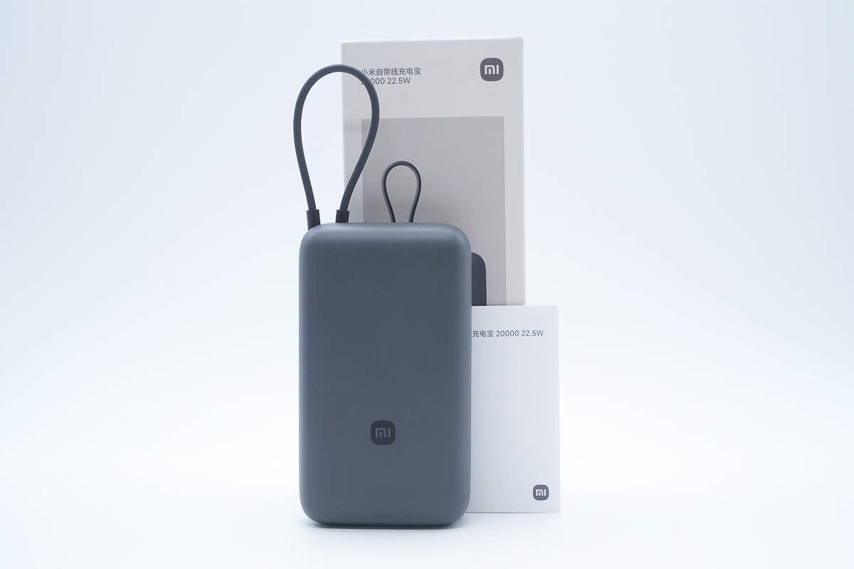

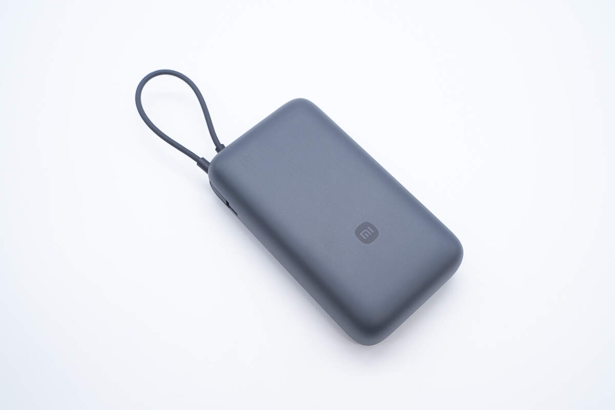

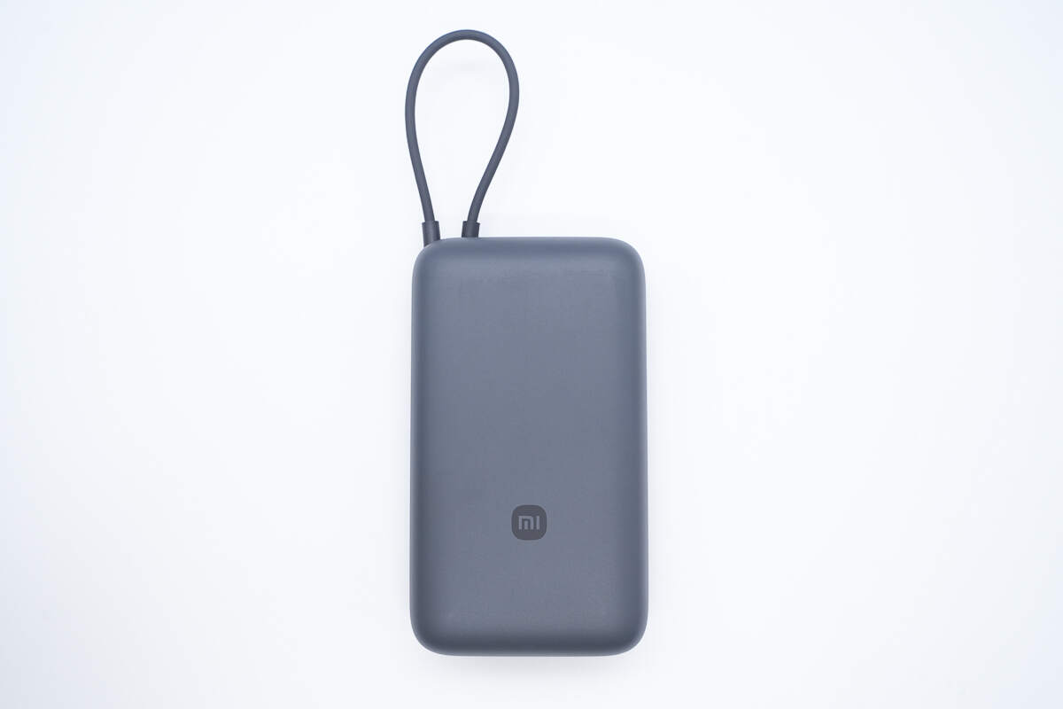

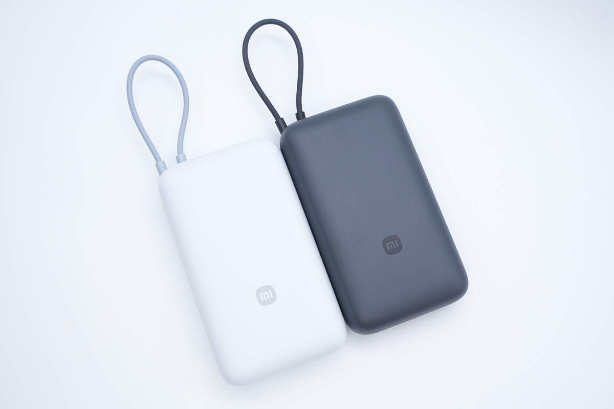

小米22.5W自带线快充移动电源拥有浅灰色和深灰色两种配色,用户可根据自身喜好进行选择。
产品延续了33W款的圆润简约风格设计,同时机身表面雾面磨砂工艺处理,可有效抗指纹,同时带来不错的持握手感。
机身正面下方区域设计有小米品牌logo。

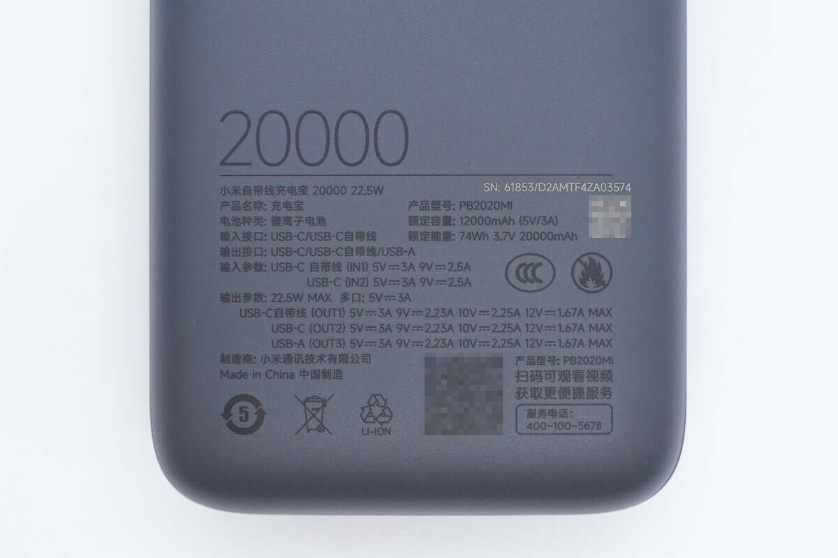

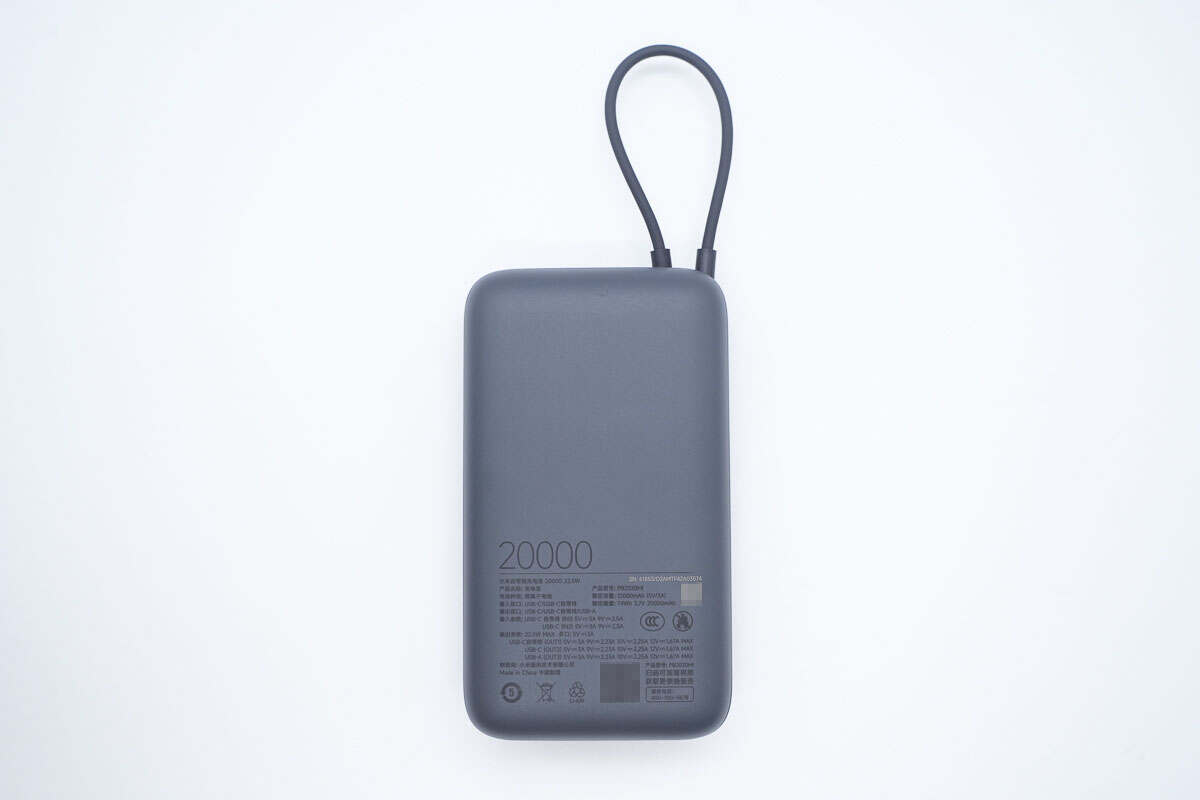

背面印有产品参数信息。

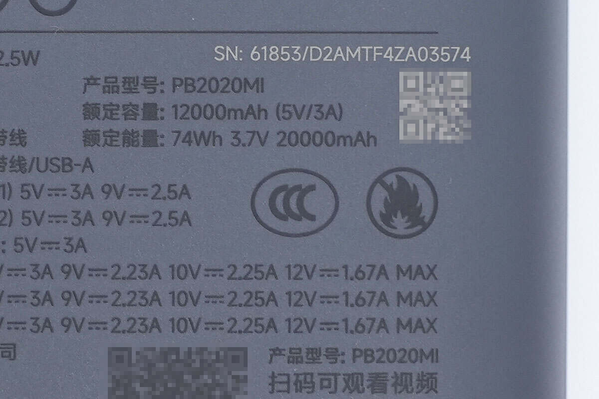

移动电源参数特写
产品型号:PB2020MI
电池种类:锂离子电池
额定容量:12000mAh(5V3A)
额定能量:74Wh 3.7V 20000mAh
输入接口:USB-C/USB-C自带线
输出接口:USB-C/USB-C自带线/USB-A
输入参数:
USB-C自带线:5V3A、9V2.5A
USB-C:5V3A、9V2.5A
输出参数:22.5W MAX
多口:5V3A
USB-C自带线:5V3A、9V2.23A、10V2.25A、12V1.67A MAX
USB-C:5V3A、9V2.23A、10V2.25A、12V1.67A MAX
USB-A:5V3A、9V2.23A、10V2.25A、12V1.67A MAX
制造商:小米通讯技术有限公司
产品通过了国家3C强制认证,同时注意不要将移动电源靠近热源,避免发生危险。

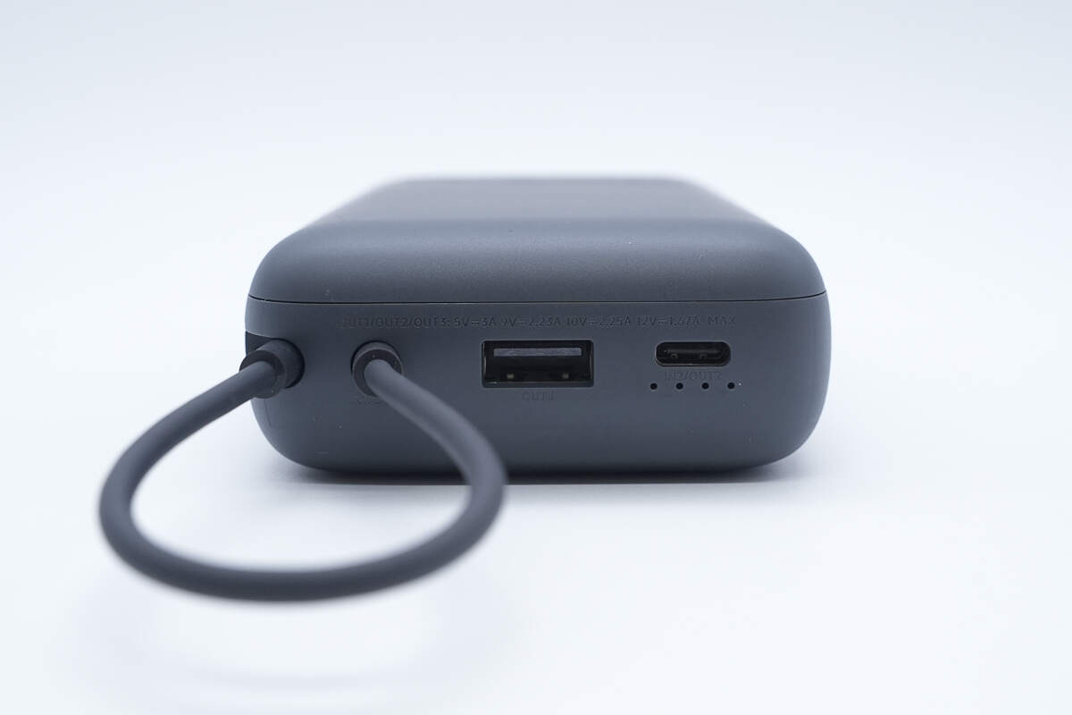

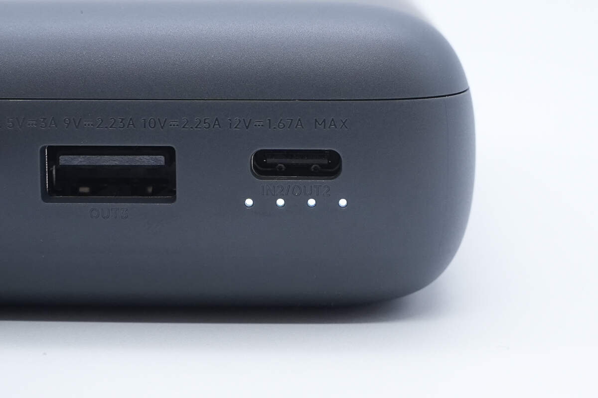

机身顶部配置1A1C双USB接口以及USB-C输出线。
接口旁设计有相应参数,同时USB-C口旁还设有电量指示灯。

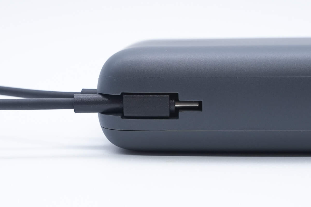

机身一侧设有USB-C自带线端子收纳槽,收纳后可当提绳使用。

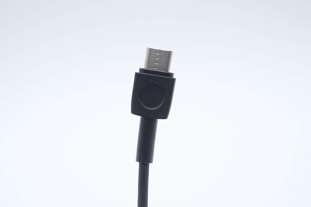

USB-C自带线端子外壳设有小圆凹面,方便用户插拔使用。

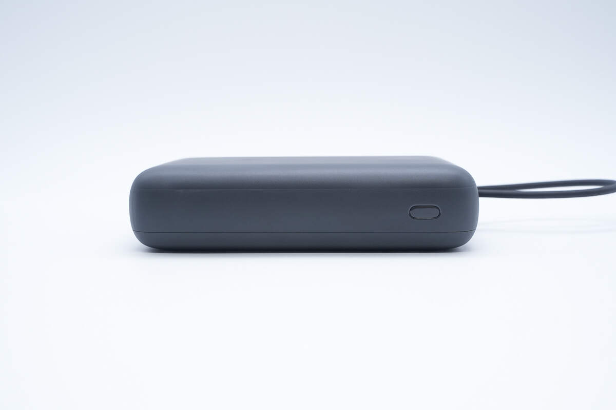

机身另一侧设有电源键。

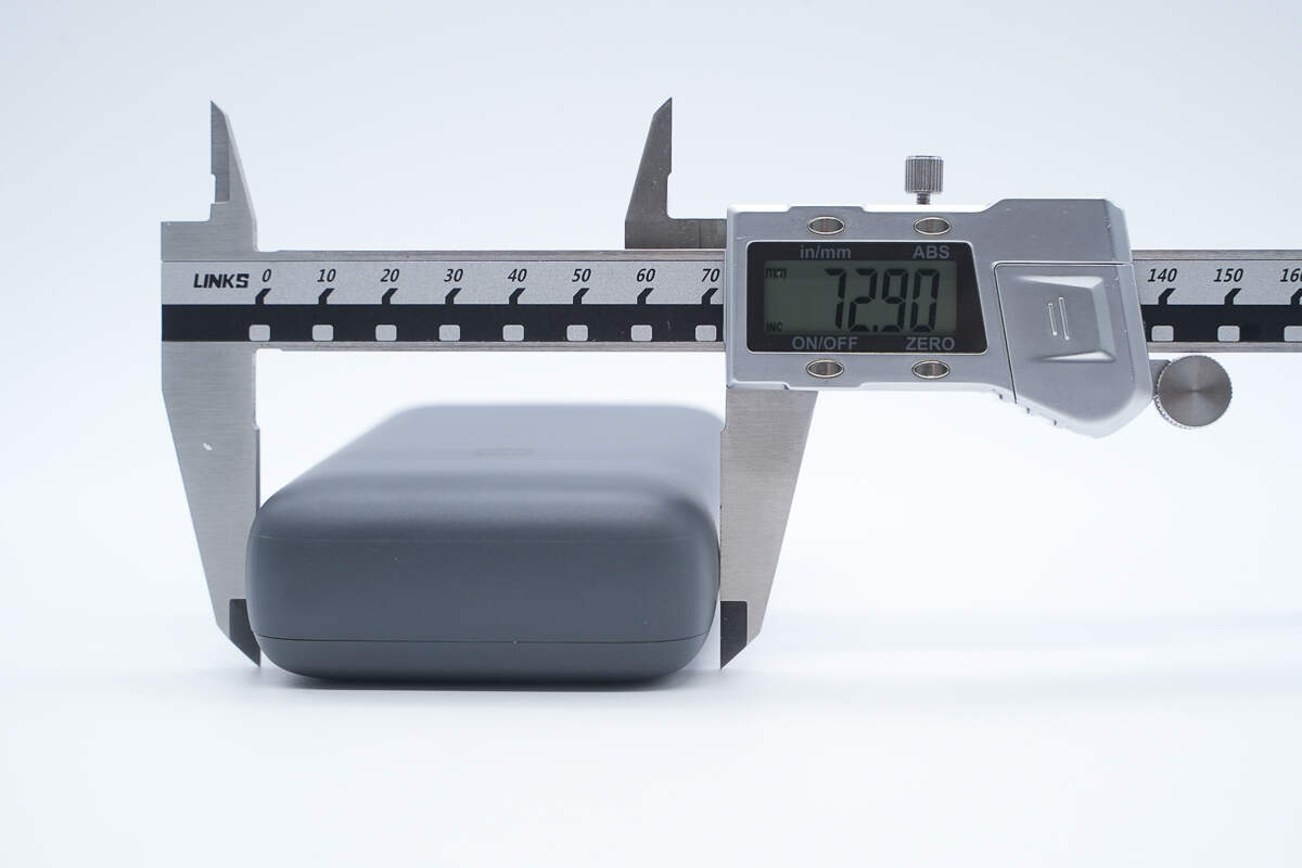

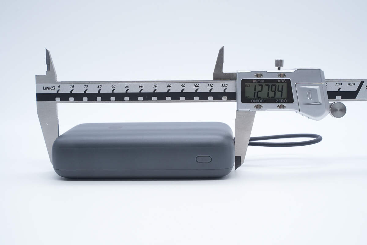

实测充电宝机身长度为127.94mm。
宽度为72.9mm。

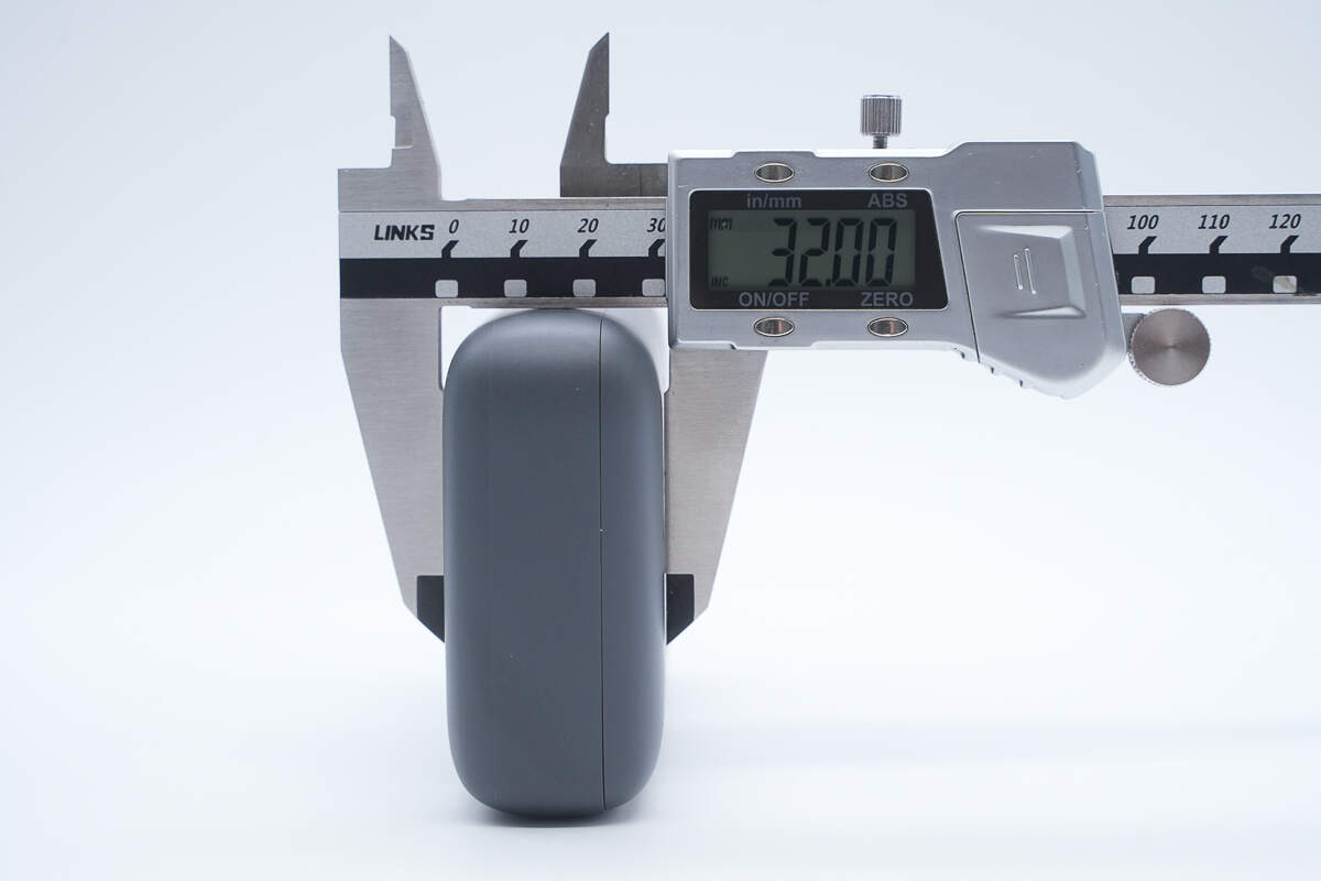

厚度为32mm。

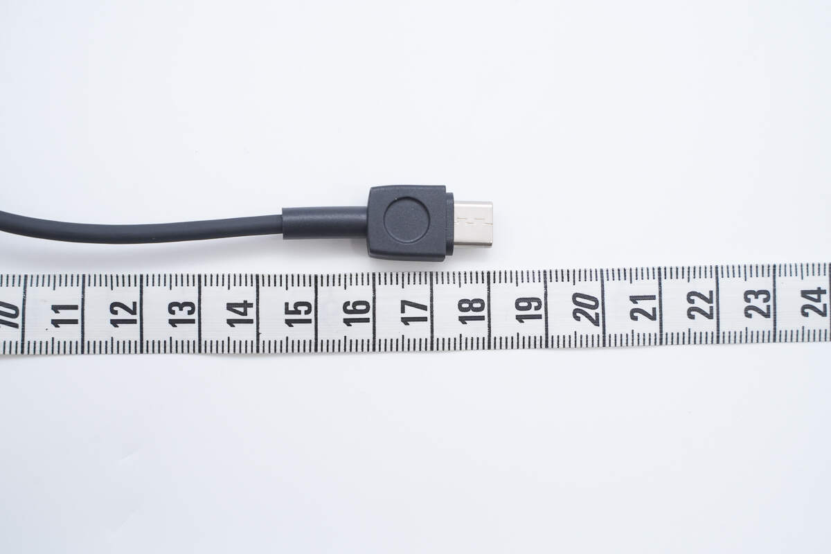

测得USB-C自带线长度约为18cm。

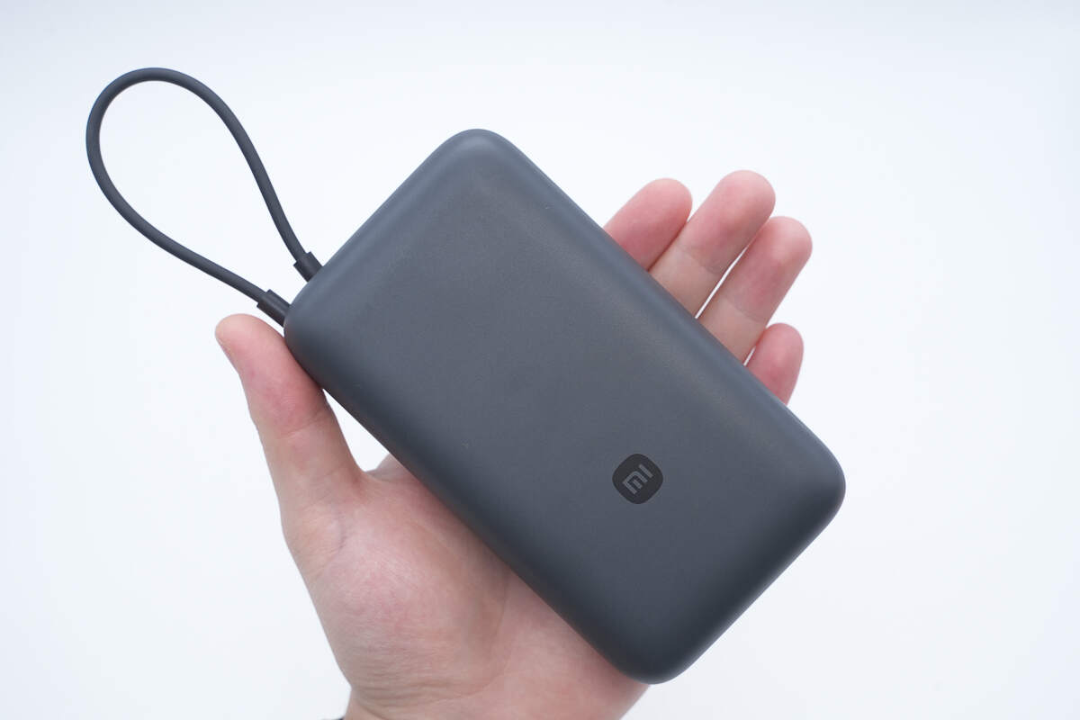

充电宝拿在手上的大小直观感受。

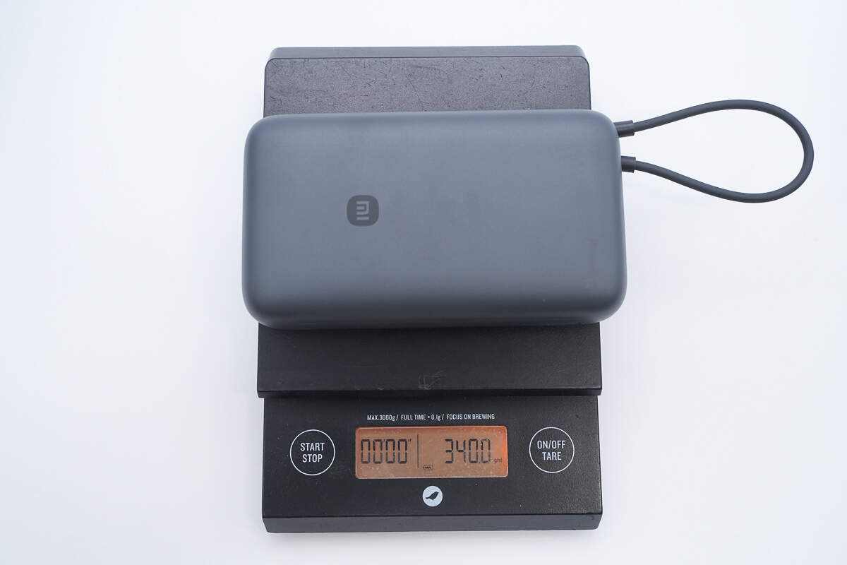

另外测得充电宝净重约为340g。

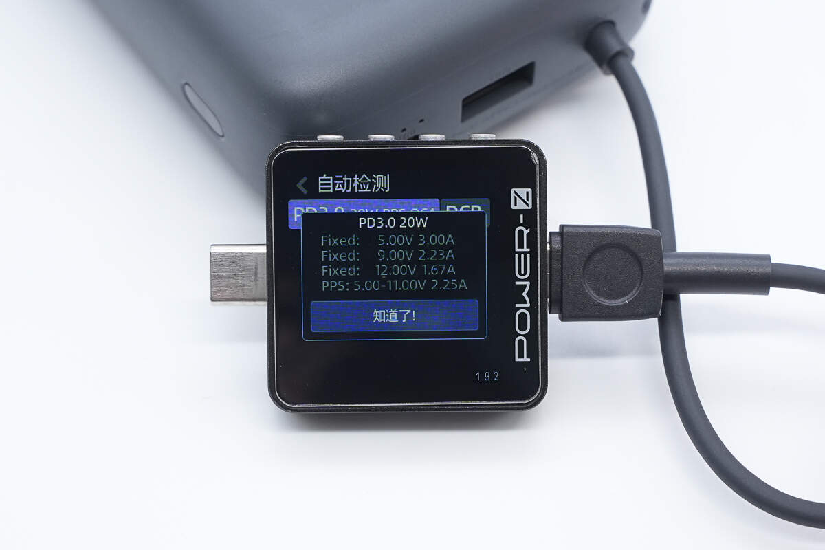

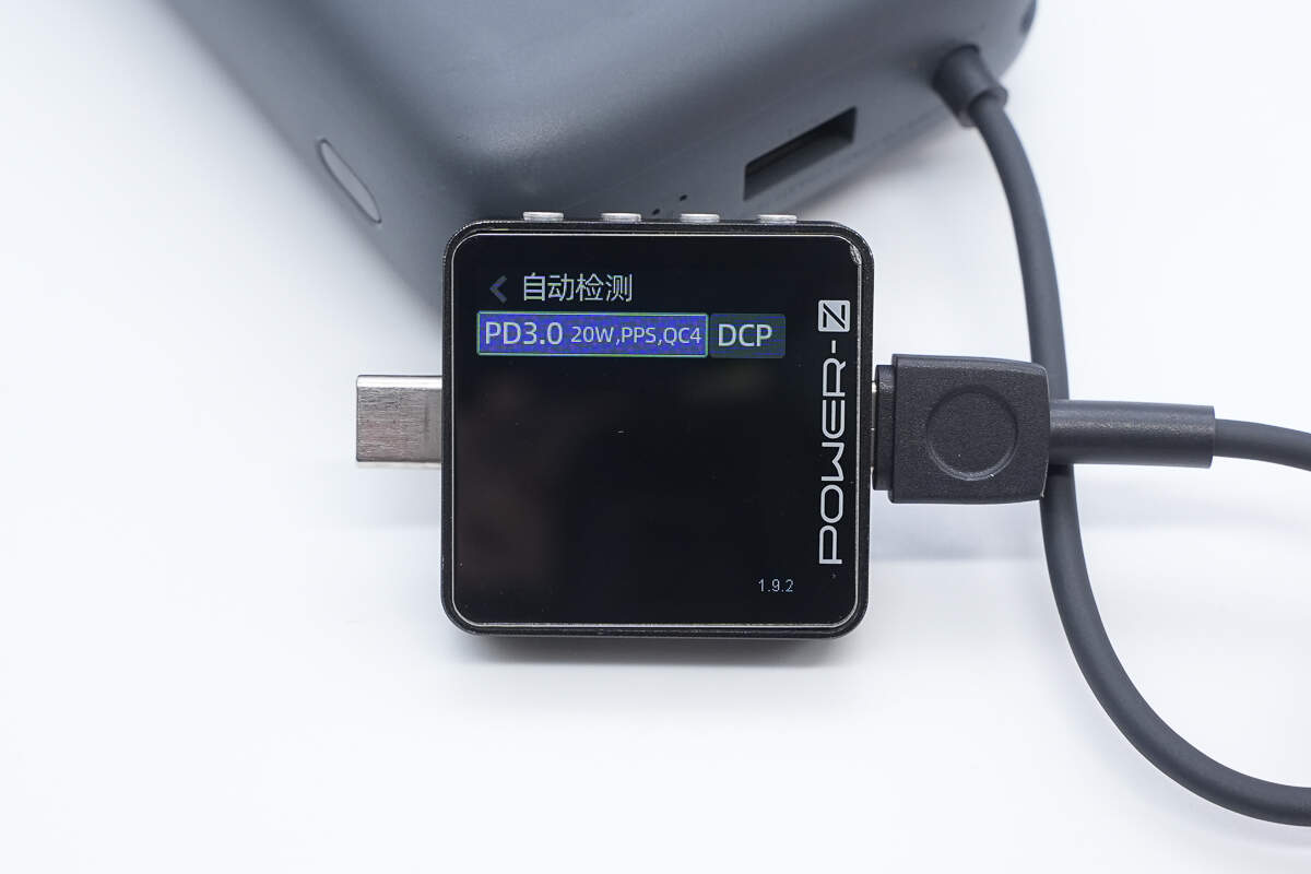

测得USB-C线输出支持PD3.0、PPS、QC4、DCP充电协议。
PDO报文显示还具备5V3A、9V2.23A、12V1.67A三组固定电压档位,以及5-11V2.25A一组PPS电压档位。

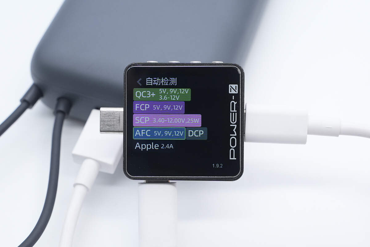

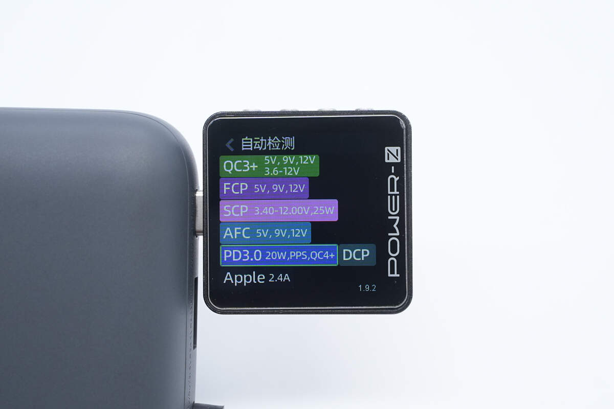

测得USB-C口支持QC3+/4+、FCP、SCP、AFC、PD3.0、PPS、DCP、Apple 2.4A充电协议。
PDO报文显示USB-C接口同样具备5V3A、9V2.23A、12V1.67A三组固定电压档位,以及5-11V2.25A一组PPS电压档位。

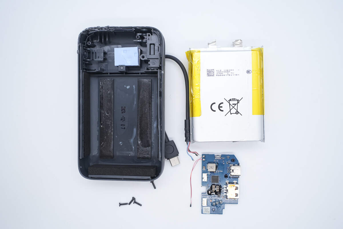

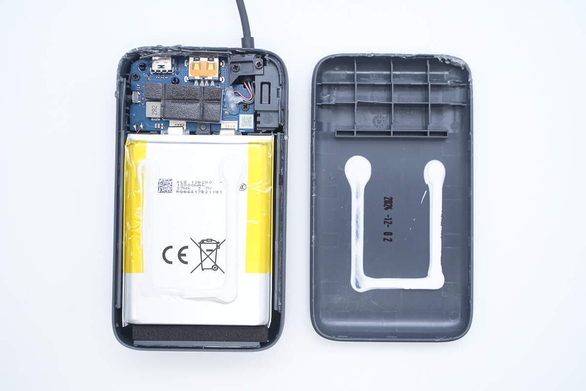

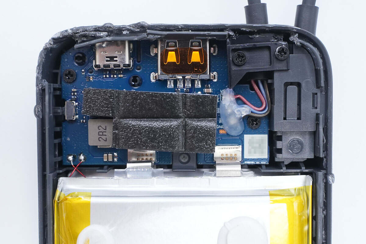

首先沿外壳接缝拆开充电宝外壳,内部电芯与外壳之间涂胶水固定,底部缝隙填充缓冲保护泡棉。
内部PCB板以及线缆采用螺丝固定,同时对电路板粘贴泡棉进行缓冲保护,USB-C自带线线芯打胶水保护。
电芯与PCB板通过镍片点焊连接。
将PCB板、电芯以及壳体进行分离。

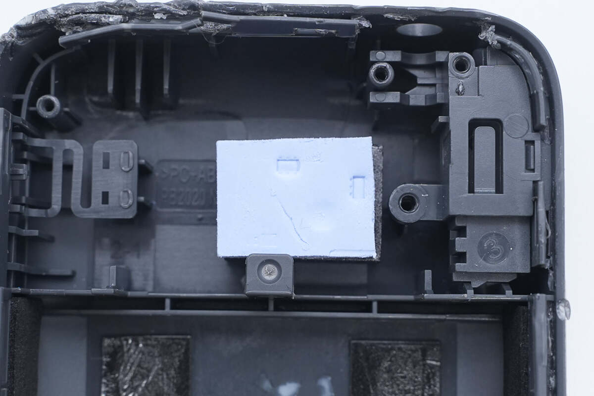

PCB板下方设有蓝色导热垫帮助移动电源主控芯片散热。
电芯下方壳体粘贴泡棉用于缓冲保护。

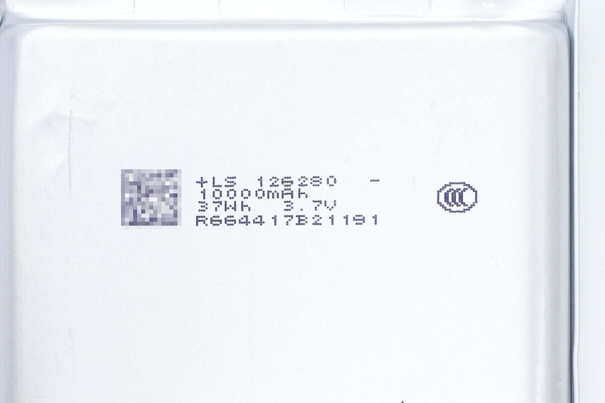

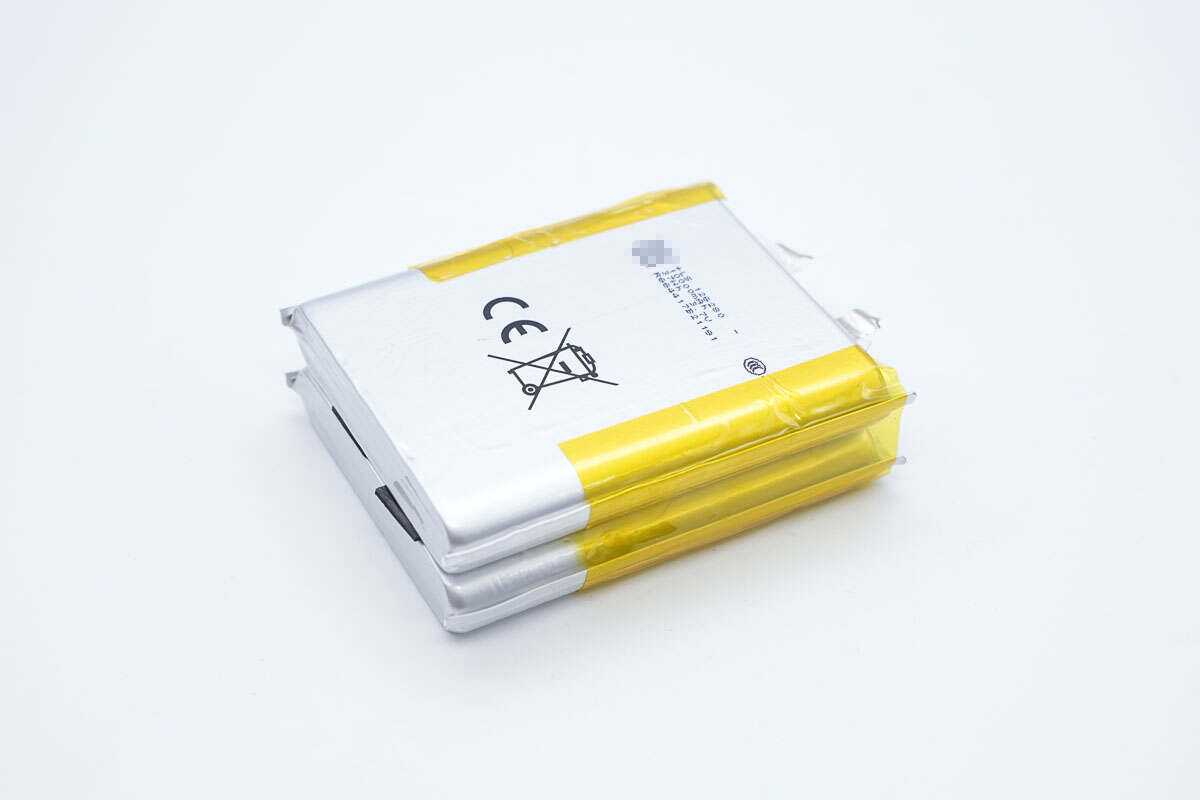

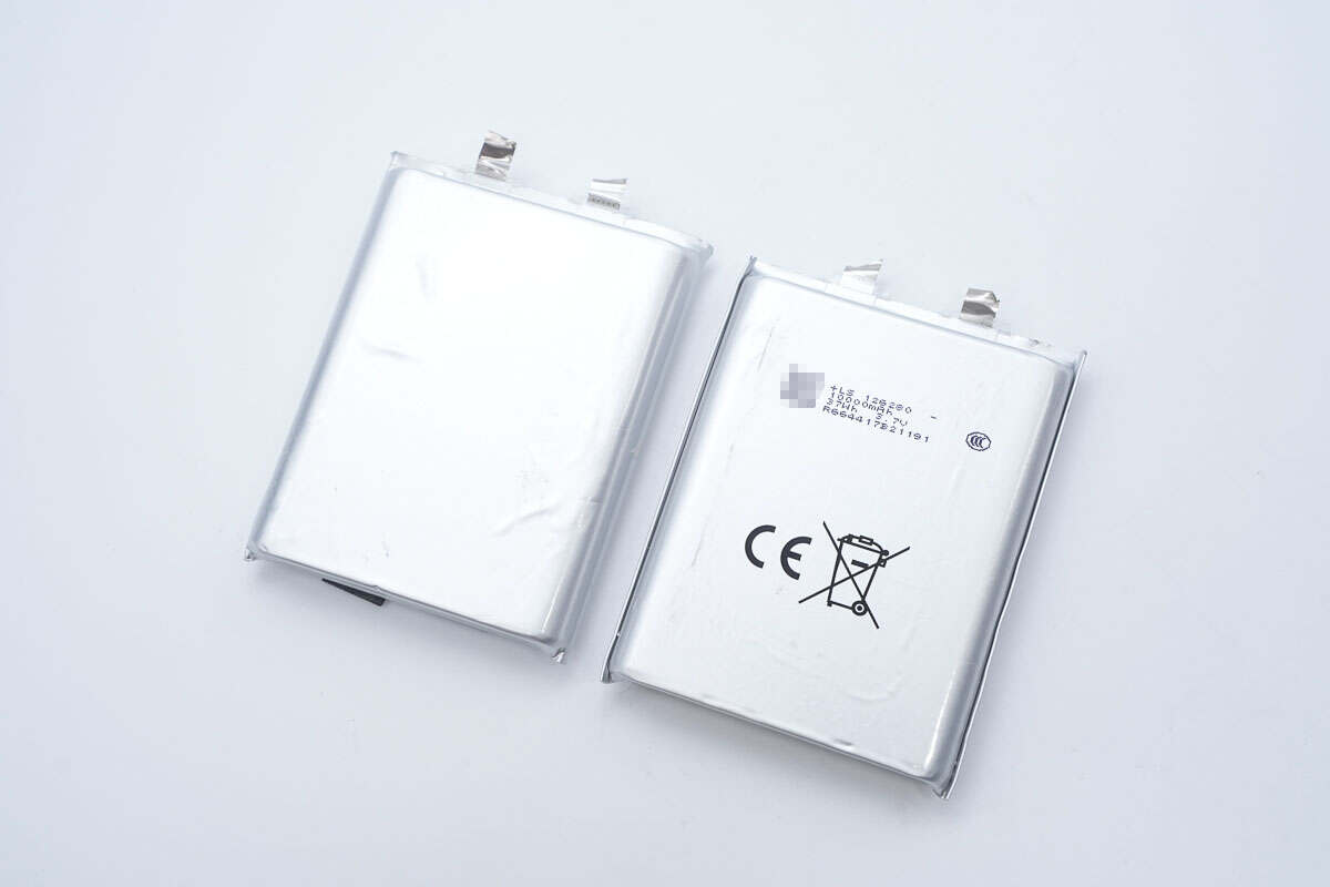

电池组由两块电芯并联组成,两侧粘贴耐高温绝缘胶带。
两块电芯物料相同,其中一面印有参数信息。
两块电芯由知名厂商LS力神提供,型号126280,额定电压3.7V,容量为10000mAh,能量37Wh,两片并联组成20000mAh容量。电芯通过了国家3C强制认证以及CE认证。

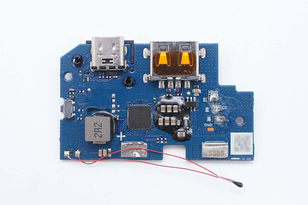

PCBA板正面设有移动电源主控芯片、合金电感以及接口VBUS开关管等器件,左侧焊接热敏电阻以及电源键。

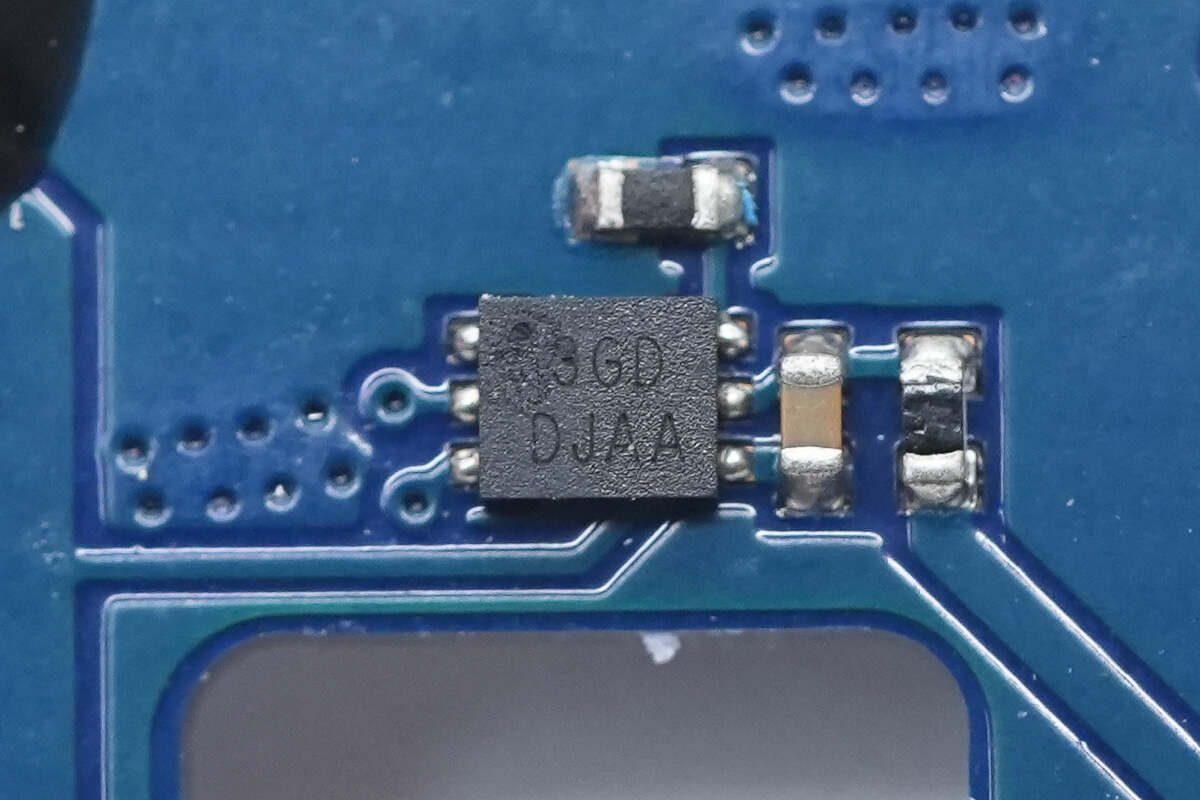

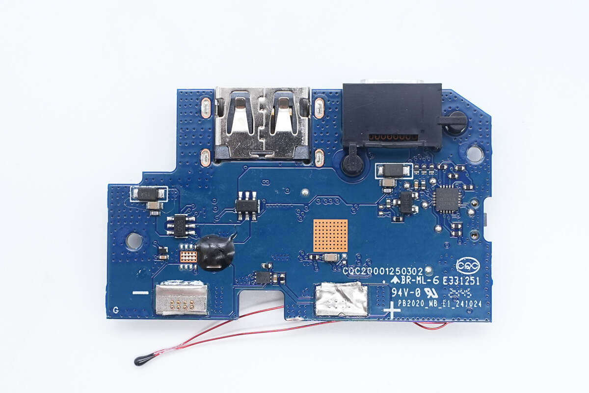

背面设有锂电保护芯片、锂电保护管、MCU以及接口VBUS开关管,对应主控芯片区域露铜以及过孔设计增强散热。

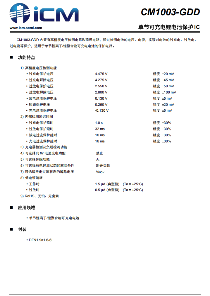

锂电保护芯片来自创芯微,丝印3GD,实际型号为CM1003-GDD,内置有高精度电压检测电路和延迟电路,通过检测电池的电压、电流,实现对电池的过充电、过放电、过电流等保护,适用于单节锂离子/锂聚合物可充电电池的保护电路。
创芯微CM1003-GDD资料信息。

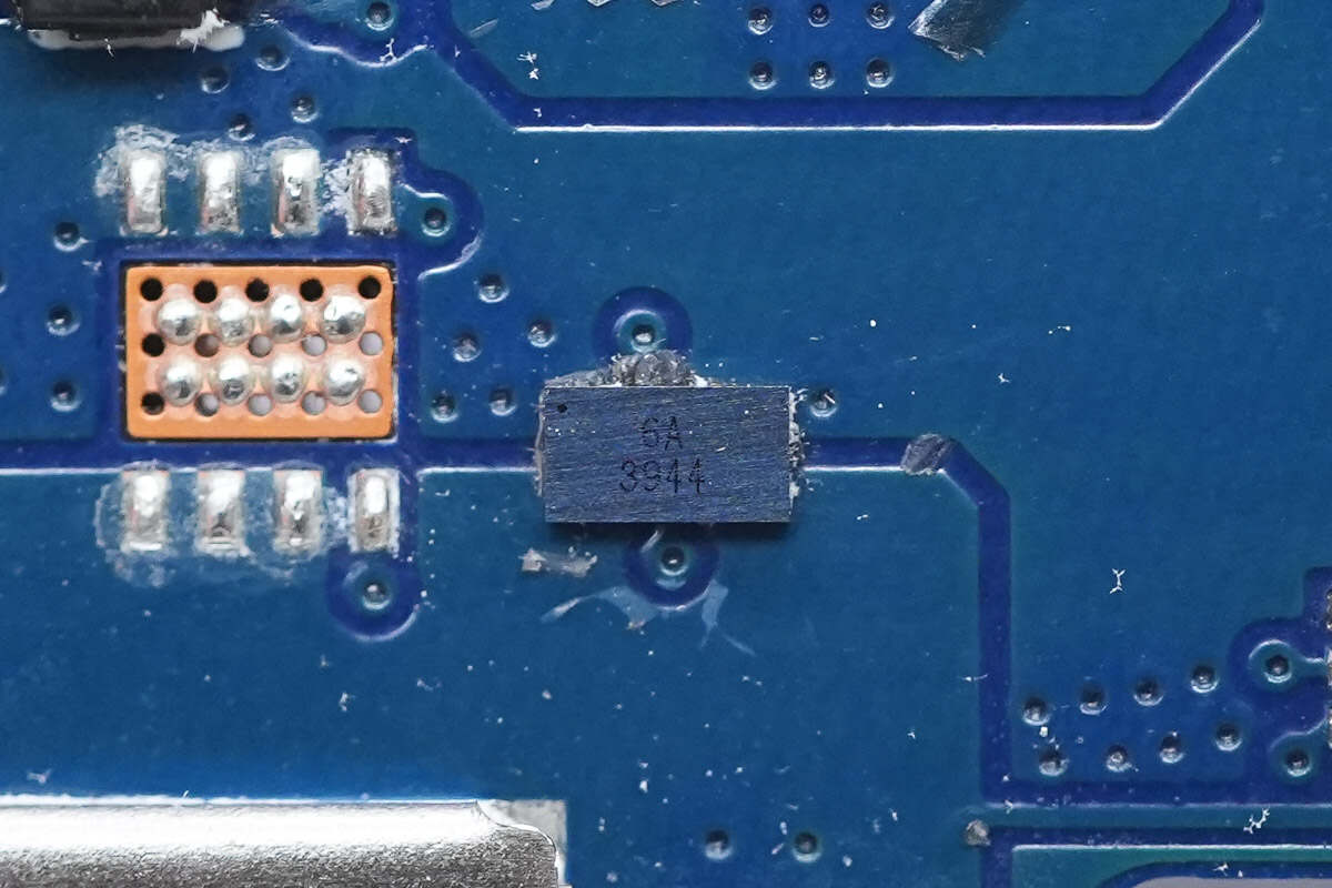

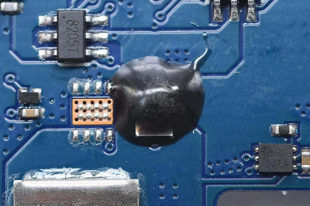

电池保护管采用硬质胶水覆盖。
锂电保护管特写,丝印3944。

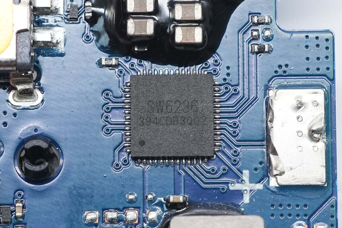

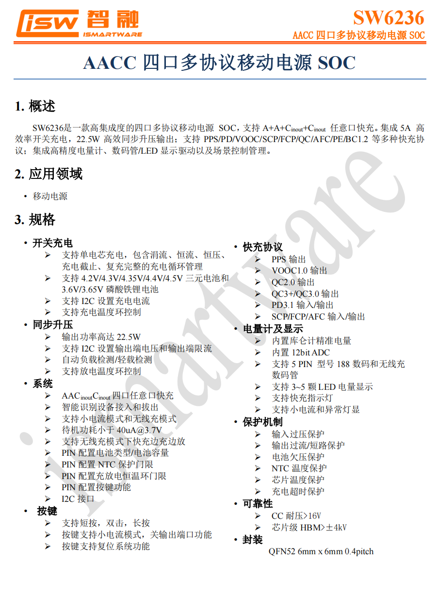

移动电源主控芯片来自智融科技,型号SW6236,这是一款A+A+C+C四口多协议移动电源SOC,内部集成5A高效率开关充电,内置22.5W高效同步升压输出,效率高达95.73%,此外待机功耗非常低,小于40μA@3.7V。支持四口任意口快充,两个C口支持双向输入输出。同时支持PPS/PD/SCP/FCP/QC/AFC/PE/BC1.2等多种主流快充协议,适配市面大多数设备快充需求。
智融科技SW6236支持3.6V/3.65V磷酸铁锂电池和4.2V/4.3V/4.35V/4.4V/4.5V三元锂电池,具有I²C接口可设置充电电流、输出端电压和输出端限流。还支持智能插入识别,支持小电流模式和无线充模式,并且无线充模式下还支持快充边充边放。
SW6236内置库仑计实现精准电量测量和内置12位ADC提供高分辨率的模拟数字转换,支持3-5颗LED电量显示,支持188带快充指示数码管及无线充图标数码管,使用户能够轻松了解设备的性能和状态。此外具备OVP/OCP/UVP/OTP/CTP以及NTC温度保护等多重保护功能,可靠性有保证。

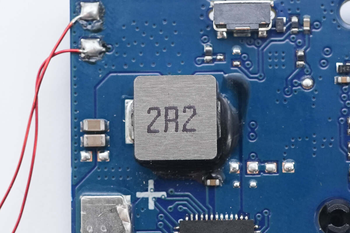

2.2μH合金电感特写,打胶加固。

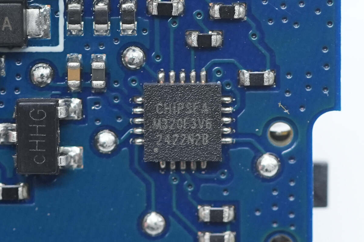

MCU来自CHIPSEA芯海科技,丝印M320F3V6,实际型号为CS8M320,内置8K×16位Flash与488字节SRAM,覆盖16至20引脚多款产品。该芯片提供标准通信接口(包括I2C和UART),配备12位ADC、CVC及定时器功能。采用QFN20封装。

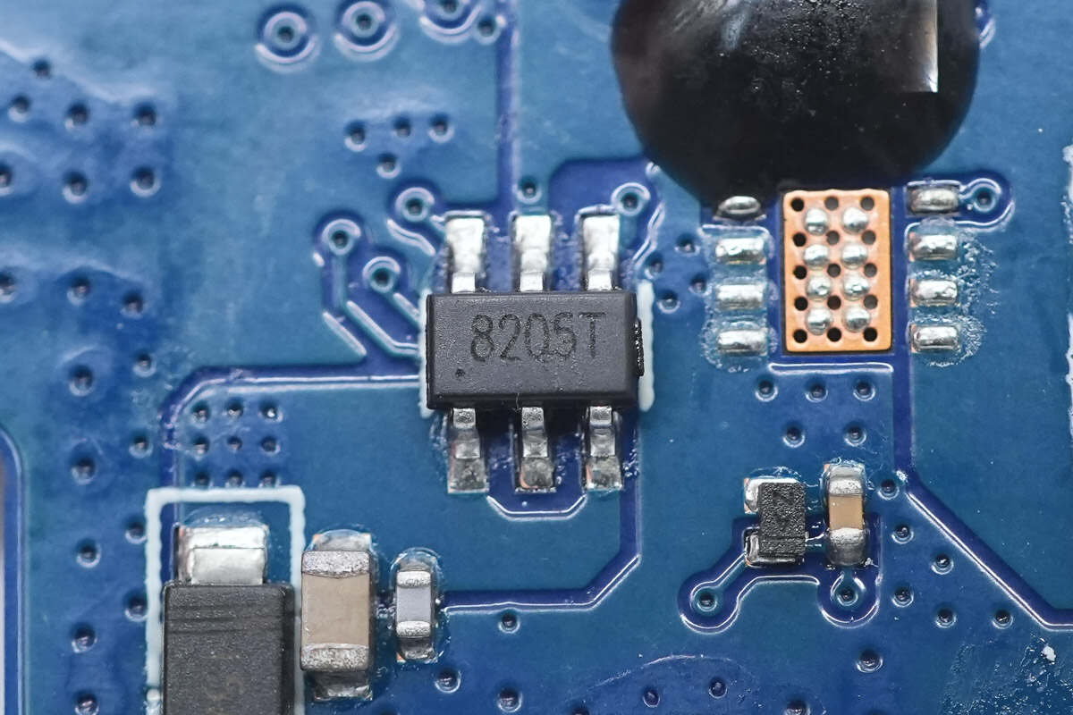

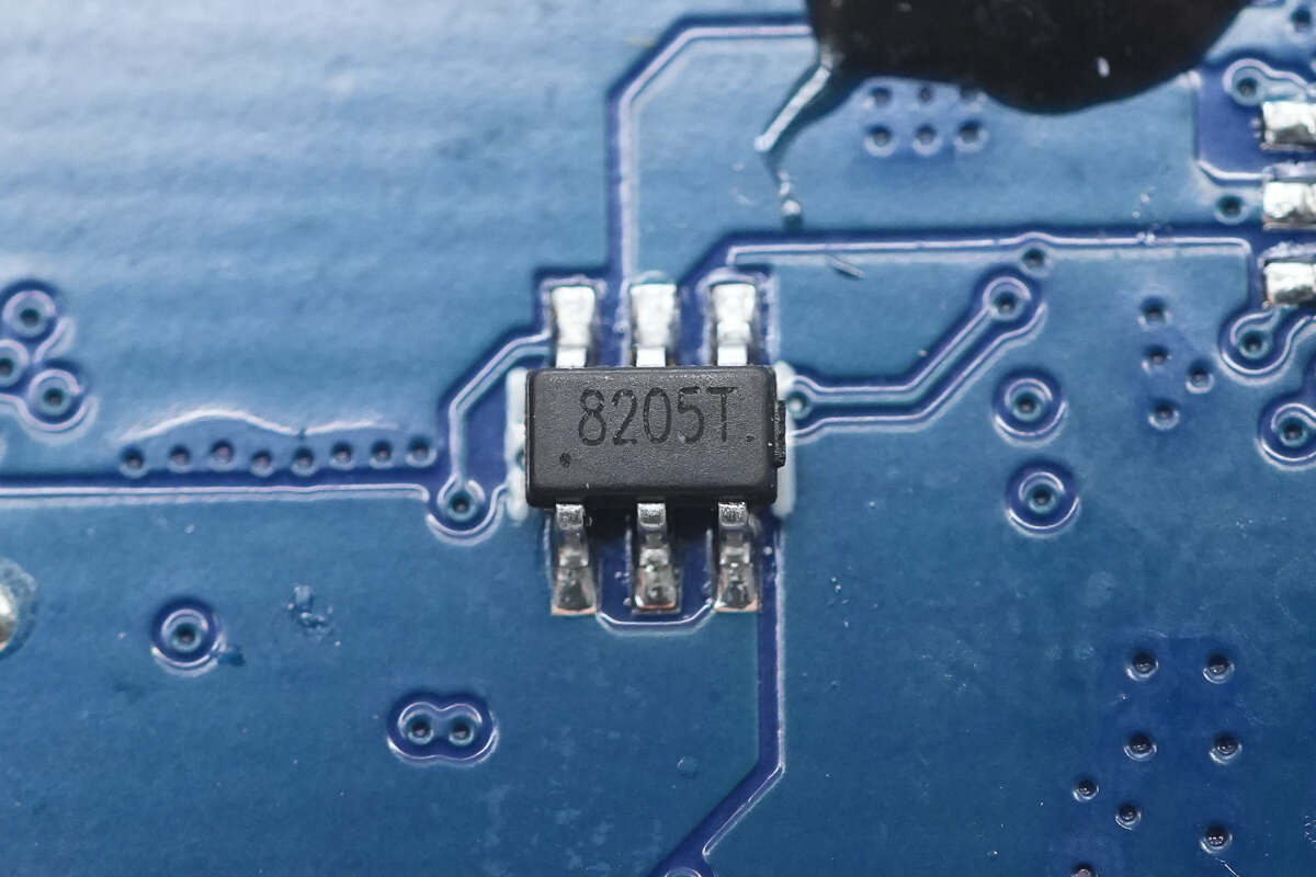

三个接口VBUS开关管均是采用丝印8205T的MOS管,采用SOT23-6封装。
第二颗特写。
第三颗特写。

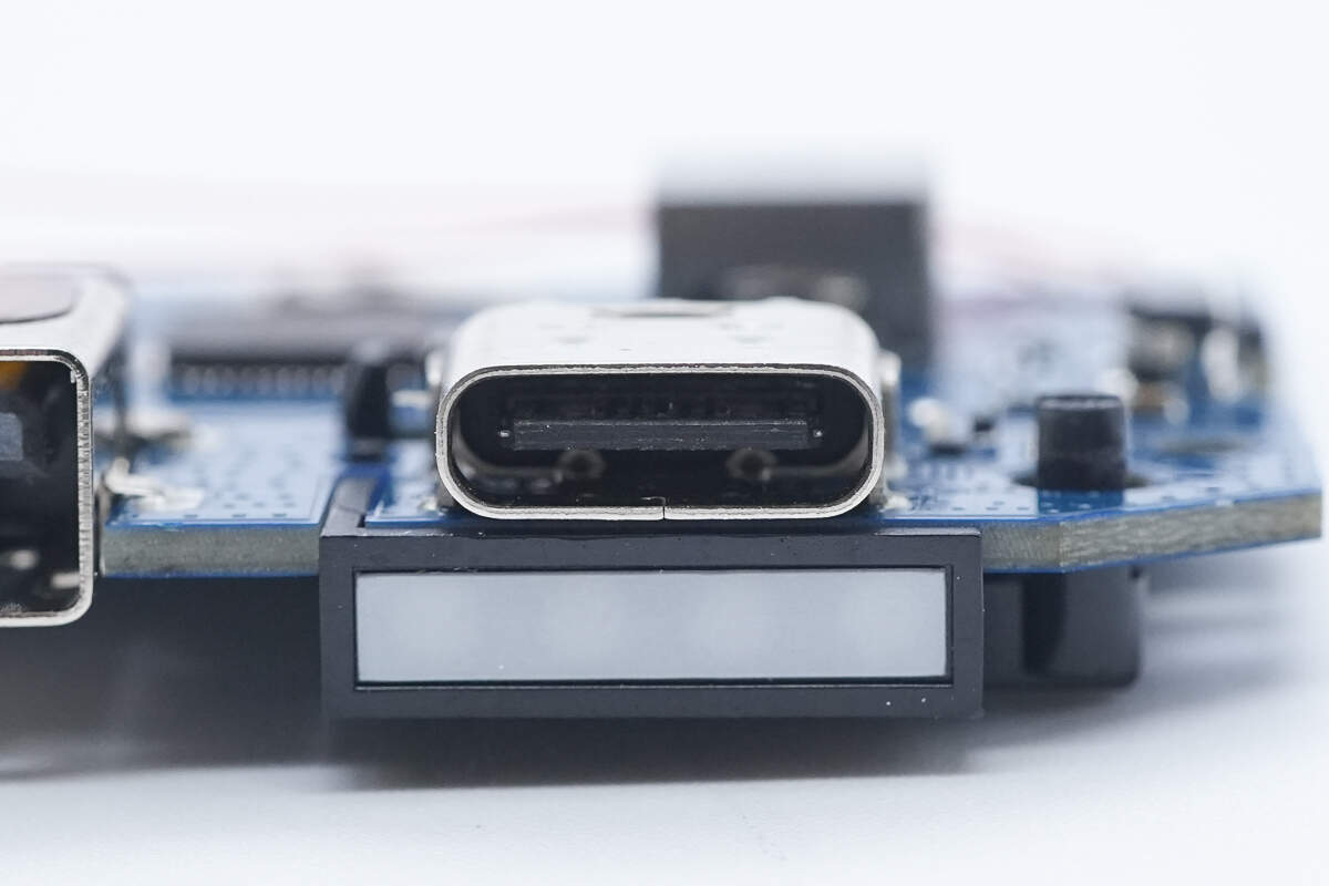

USB-C接口特写,过孔焊接。
板子另一面对应位置设计有LED指示灯遮光格栅。

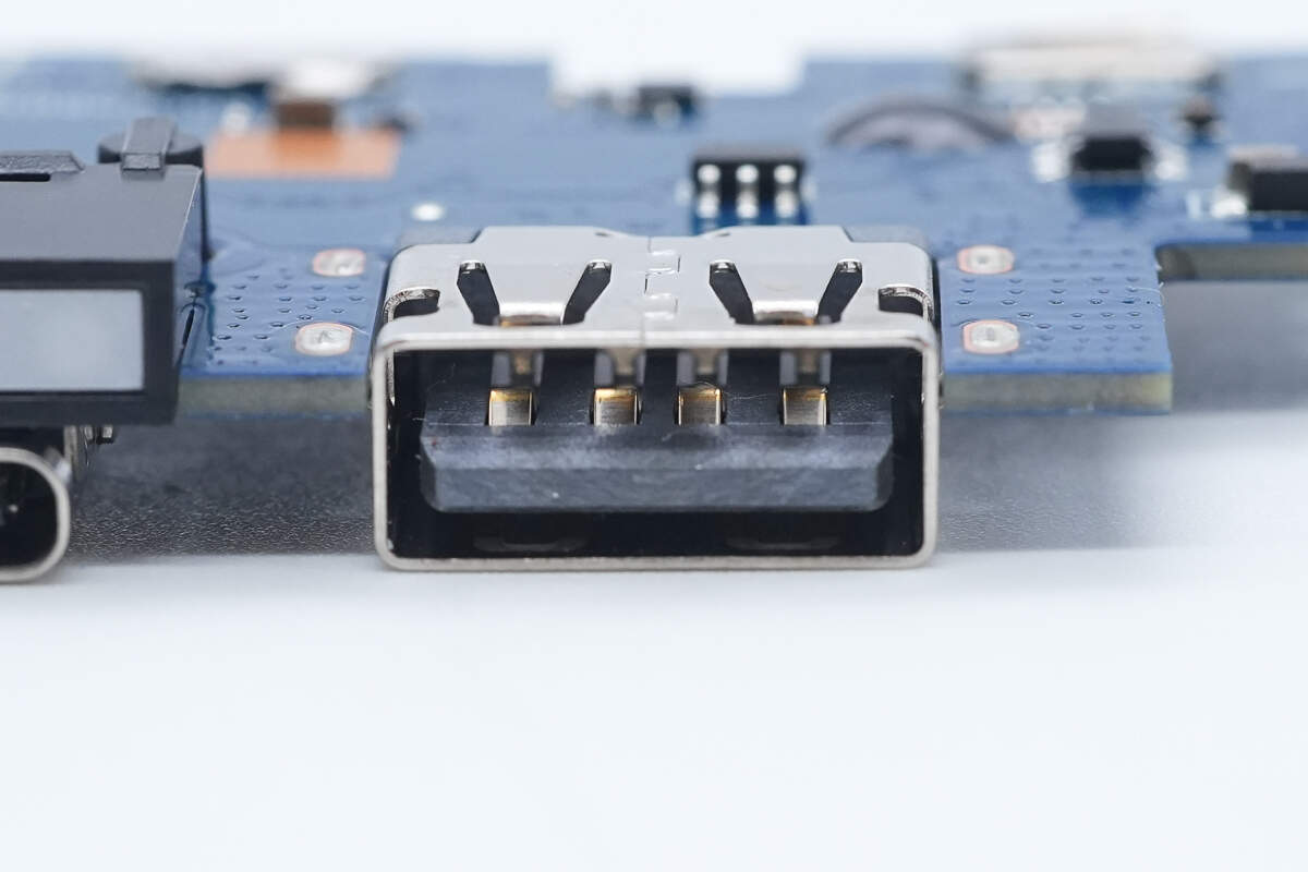

USB-A接口母座沉板过孔焊接。

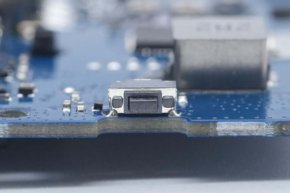

电源键贴片焊接。

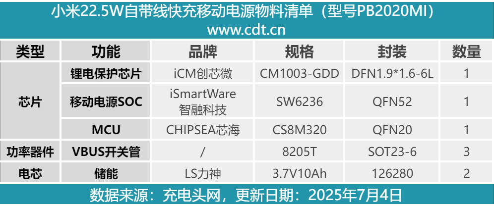

最后附上小米22.5W自带线快充移动电源核心器件清单,方便大家查阅。
