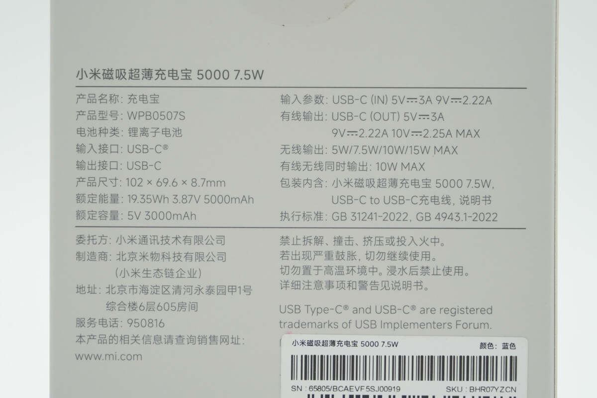

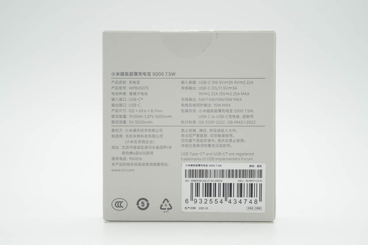

背面印有产品详细参数以及商家信息。
包装盒上参数特写,下面到产品实物展示环节再介绍。

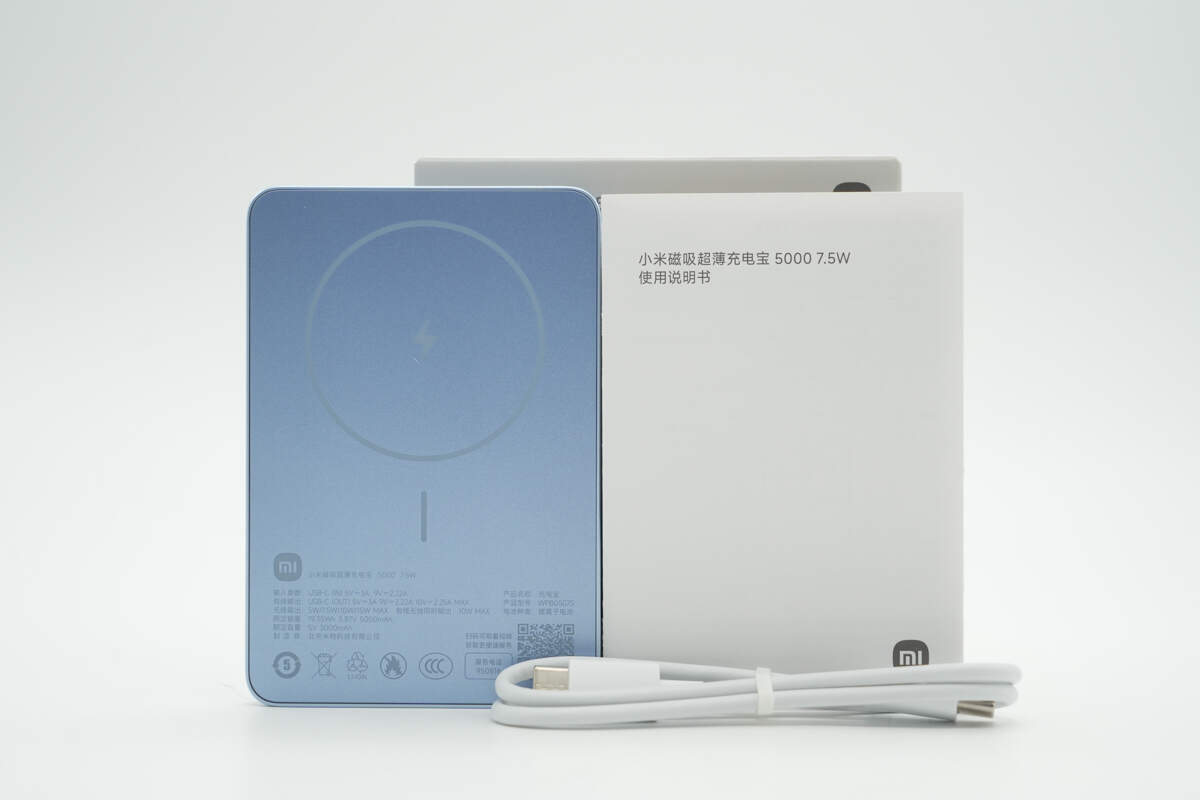

包装内含充电宝、数据线以及使用说明书。

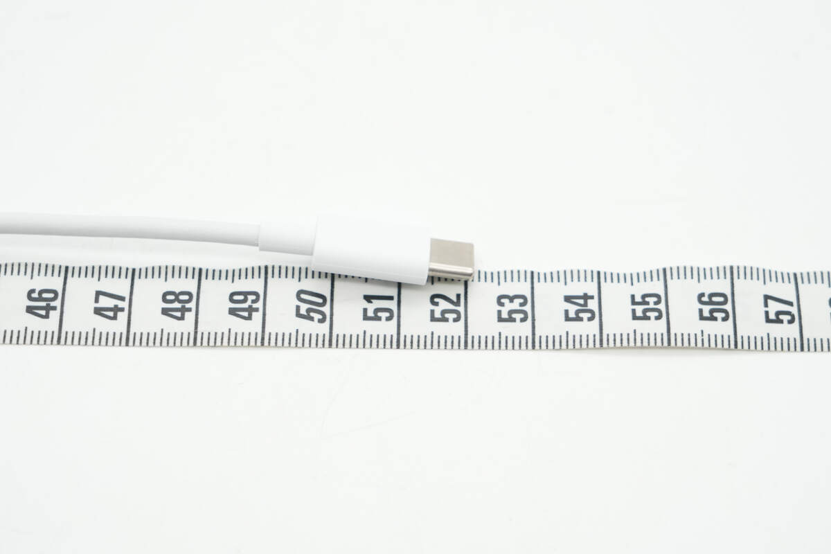

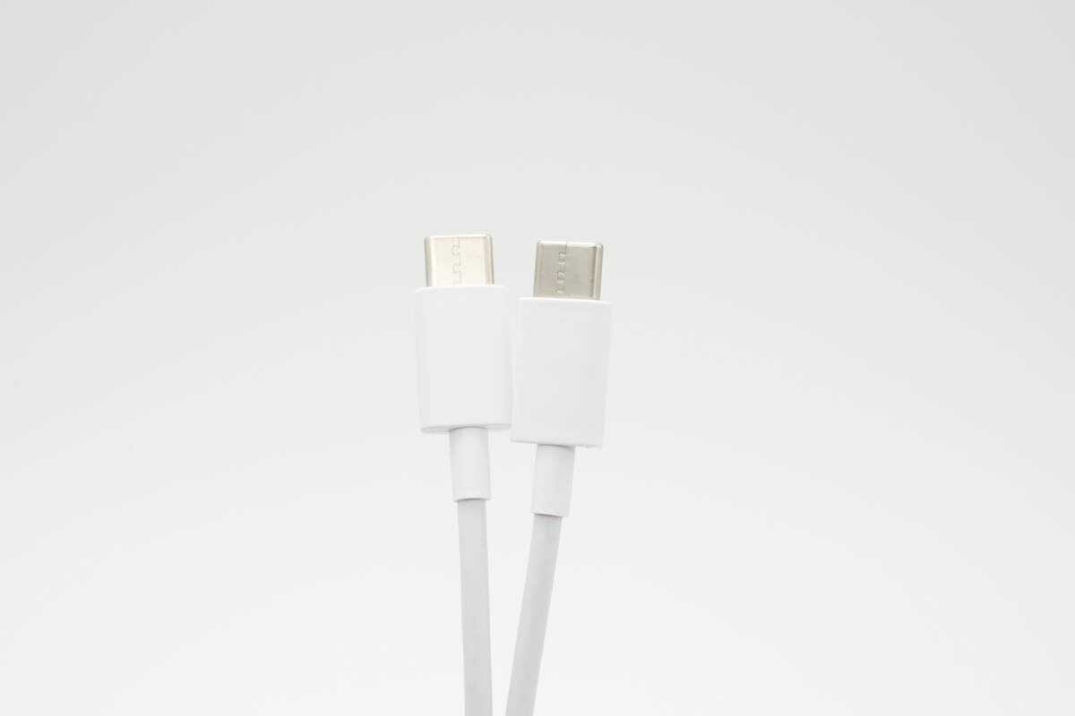

附带数据线为USB-C to USB-C类型,经典白色短线设计,方便用户携带和边充边用。
测得数据线长度约为52cm。

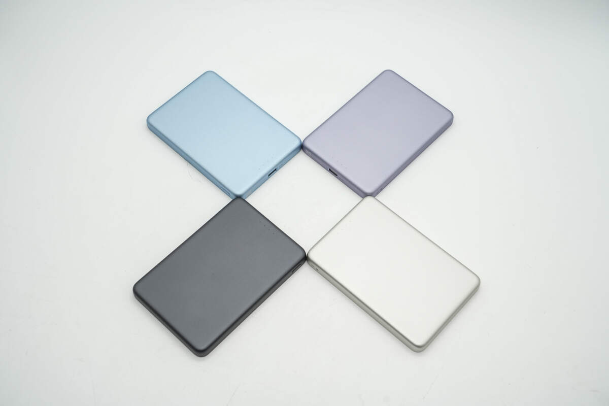

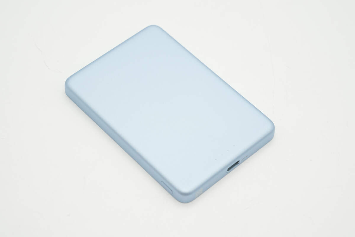

小米磁吸超薄充电宝采用高强度铝外壳,搭配高精喷砂和高光钻切工艺处理的表面以及G3曲线圆角设计,精致感十足且持握手感舒适细腻。
此外小米这款磁吸超薄充电宝还拥有金、紫、蓝、黑四种配色可选,满足广大用户的选购需求。

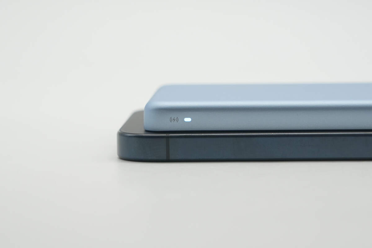

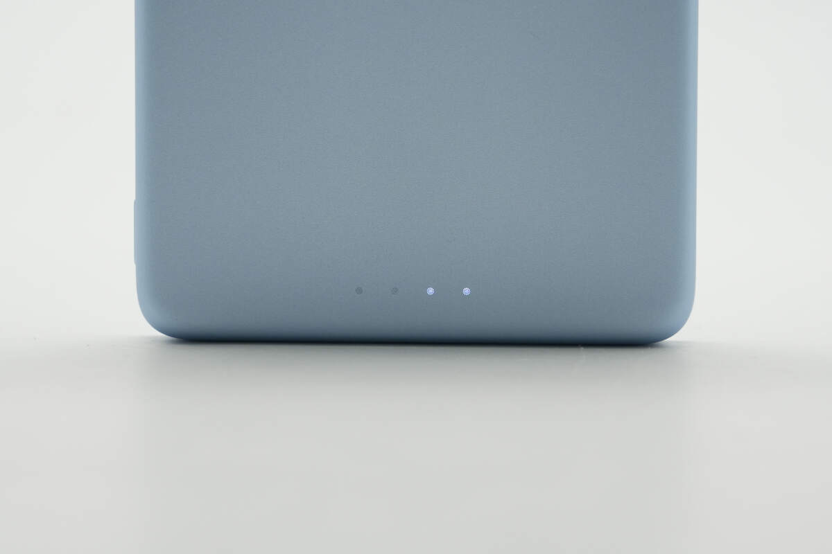

机身正面下方设有电量指示灯,并且采用微雕孔工艺打造,实现点亮清晰,熄灭若无的效果,外观一致性更优秀。

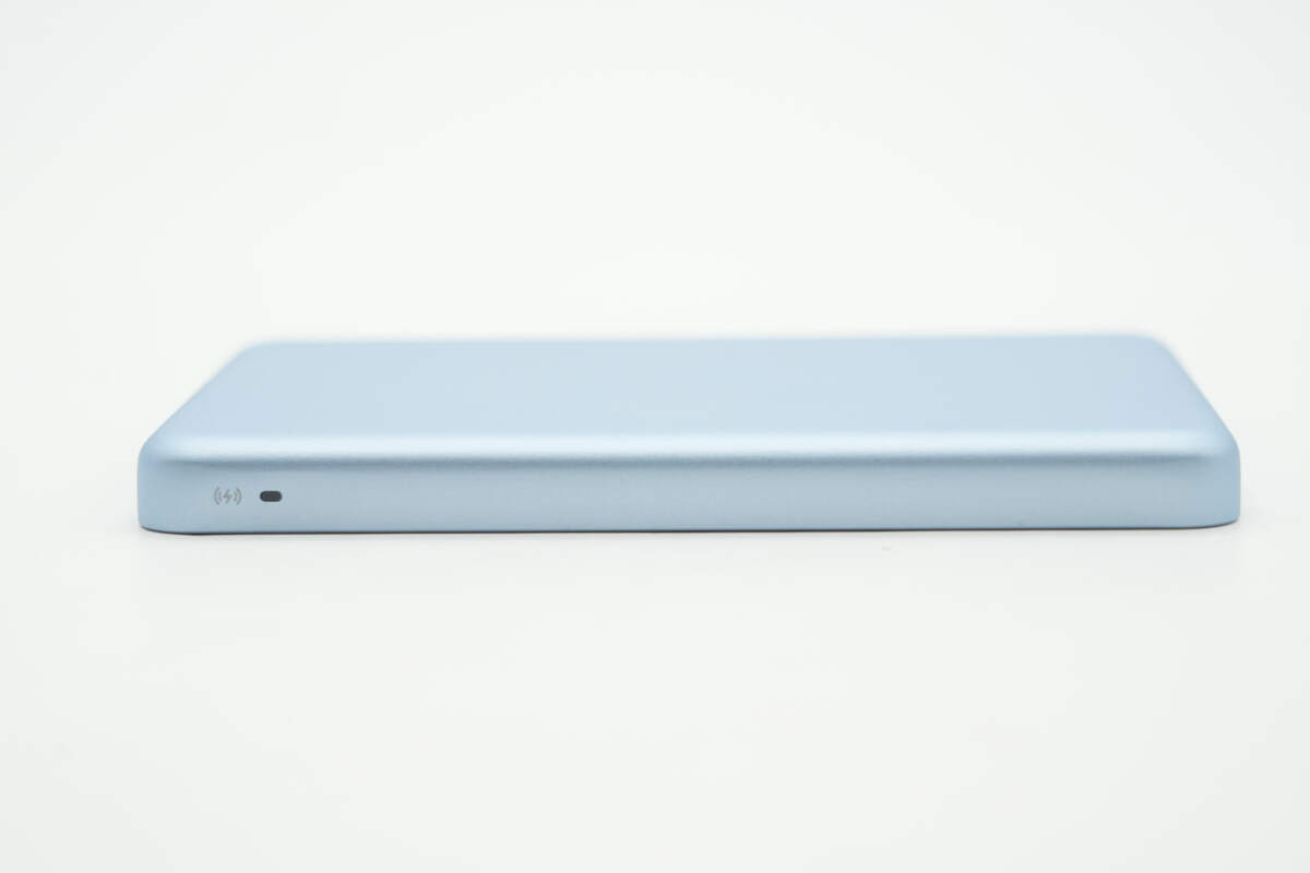

侧面设有无线充电指示灯。
当给手机正常进行磁吸无线充电时,指示灯亮白光。
机身一侧配置电源键。

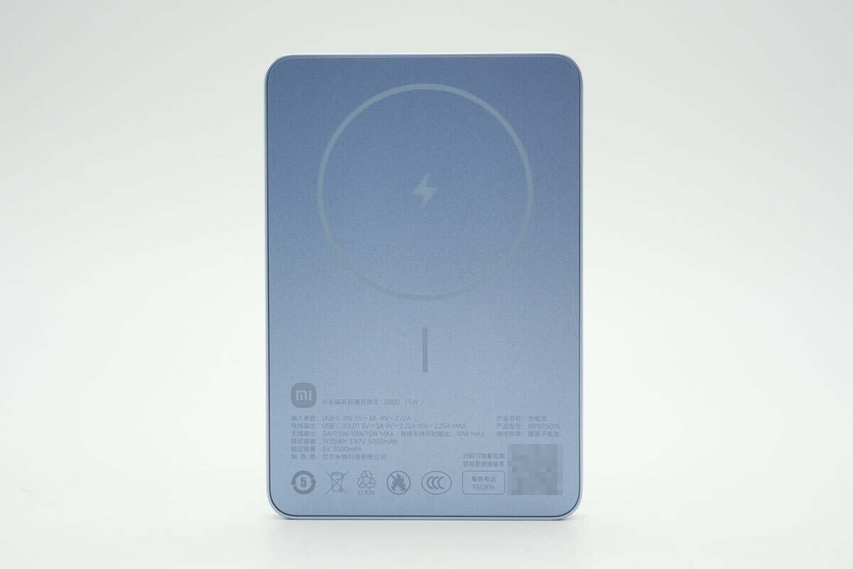

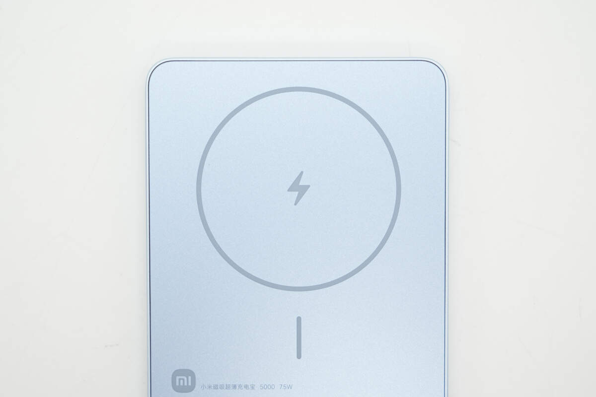

机身磁吸面采用质轻但坚韧的玻纤面板,真空拓印外纹工艺处理,坚固且精致。
同时上方做了无线充电区域标识设计,方便用户对齐充电,提升使用体验。

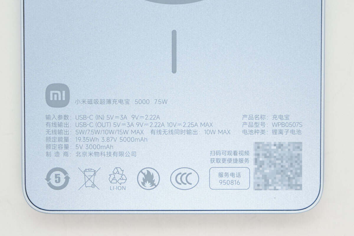

下方区域镭雕产品参数
产品名称:充电宝
电池种类:锂离子电池
额定能量:19.35Wh 3.87V 5000mAh
额定容量:5V 3000mAh
产品型号:WPB0507S
输入参数:USB-C(IN)5V3A、9V2.22A
有线输出:USB-C(OUT)5V3A、9V2.22A、10V2.25A MAX
无线输出:5W/75W/10W/15W MAX
有线无线同时输出:10W MAX
制造商:北京米物科技有限公司

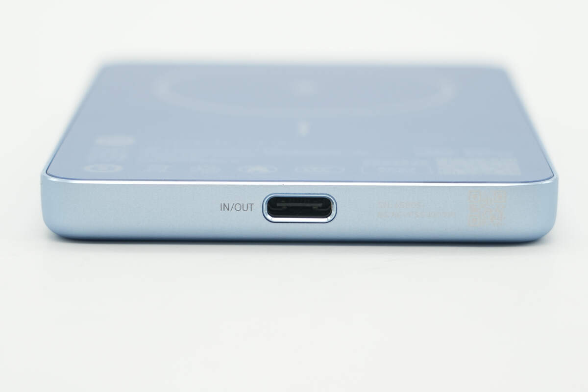

底部配置USB-C双向快充接口,同时设计有装饰环,看上去更加精致。

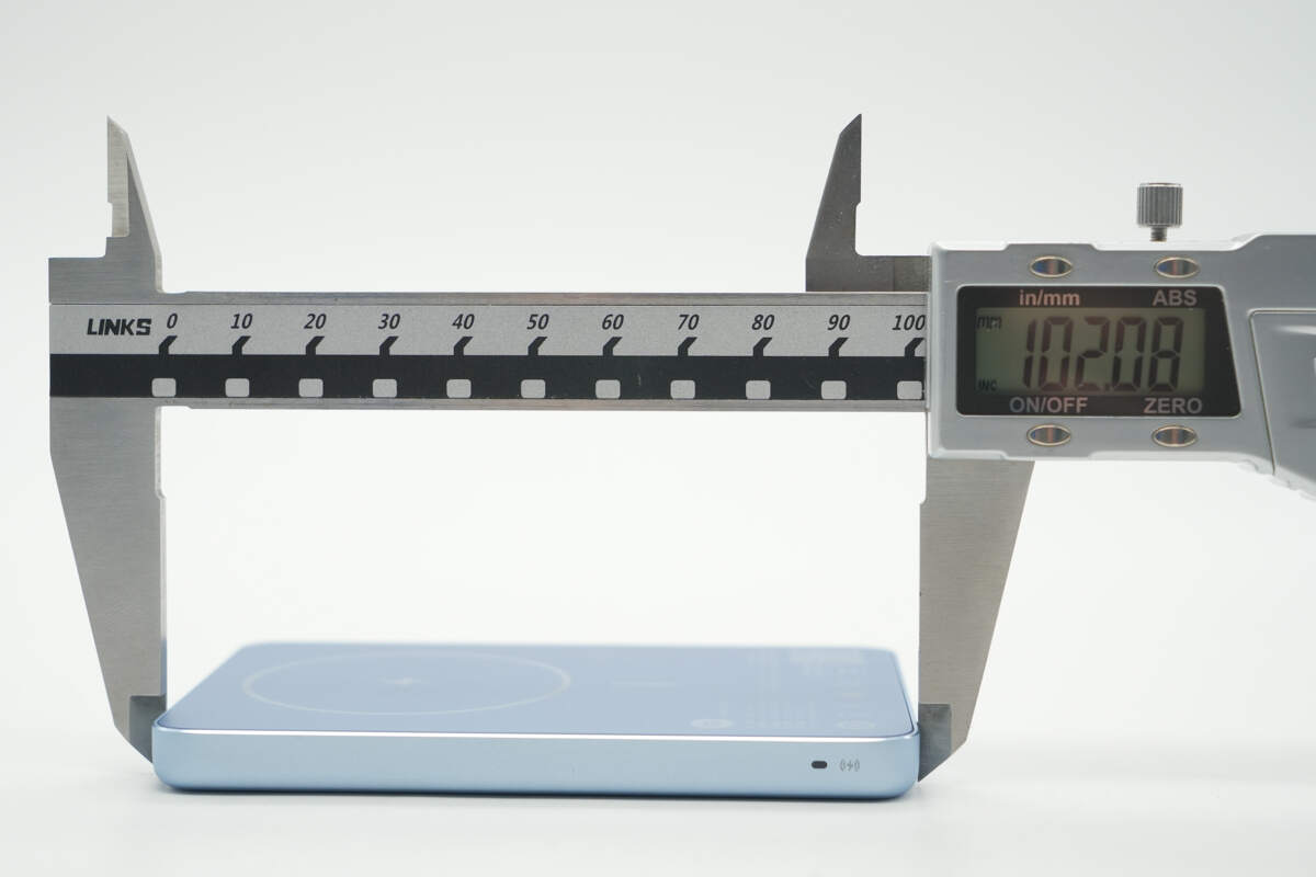

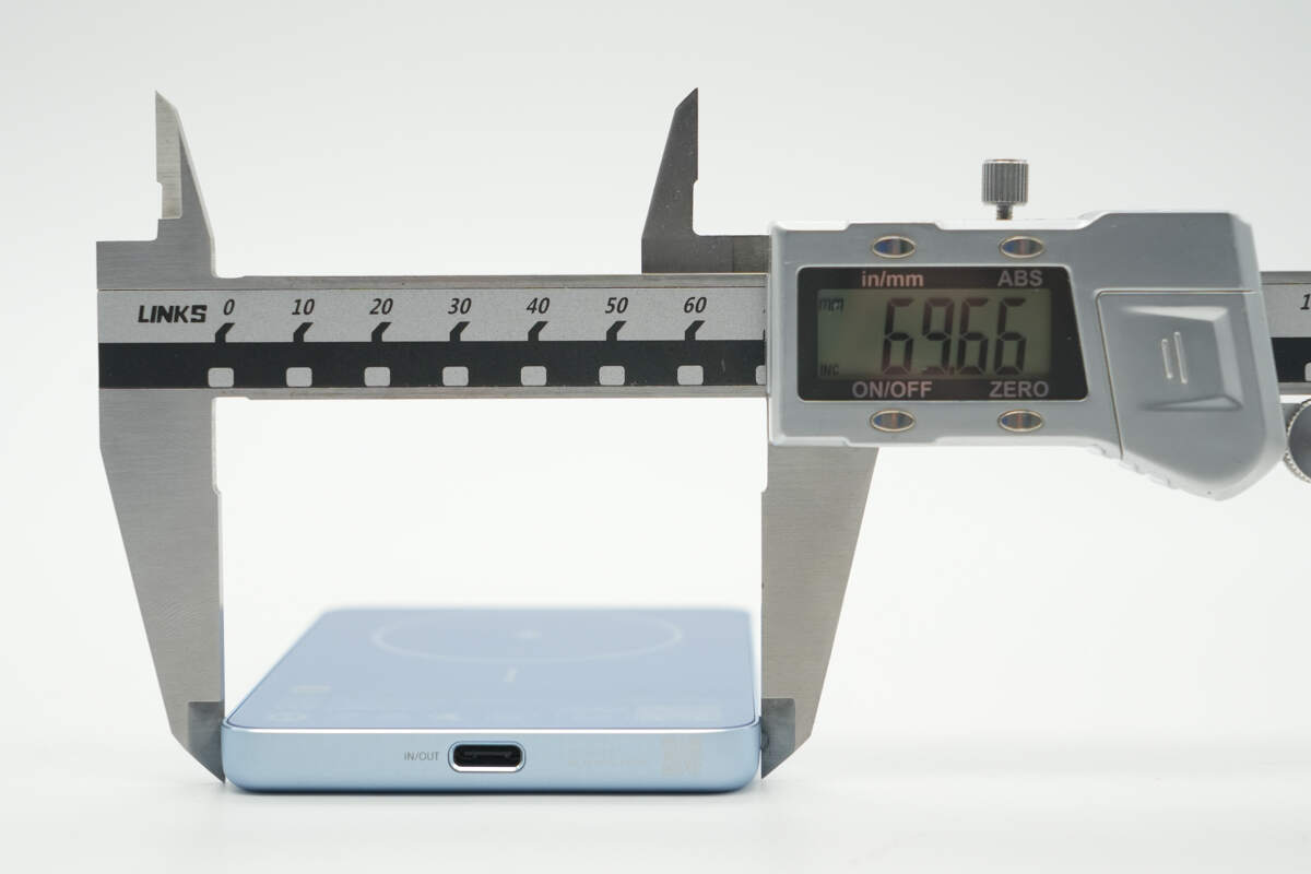

实测充电宝机身长度为102.08mm。
宽度为69.66mm。
厚度为8.87mm。

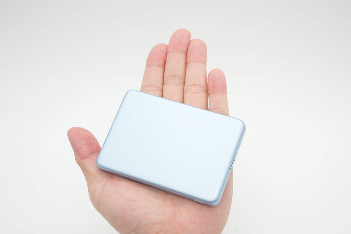

产品拿在手上的大小直观感受。

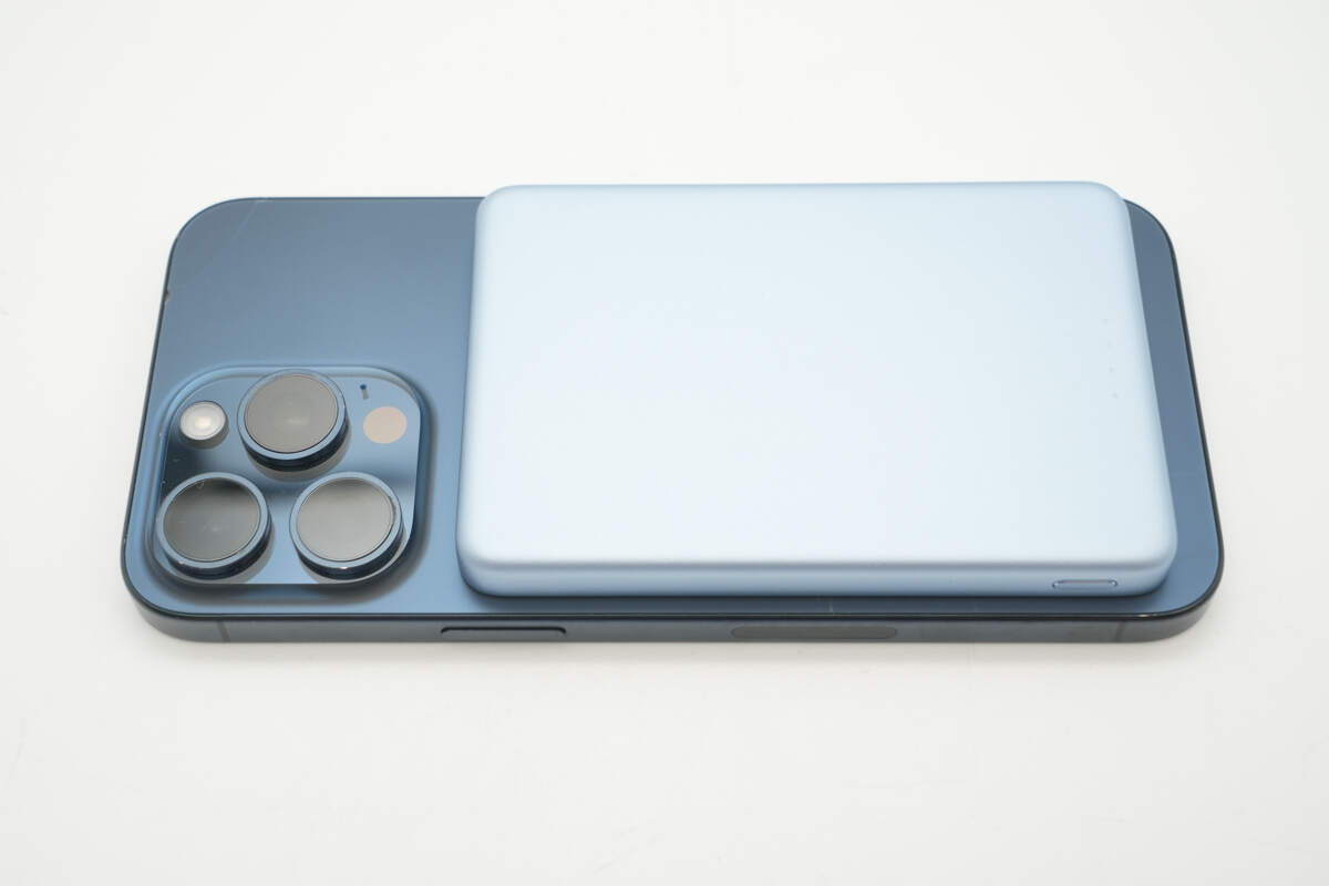

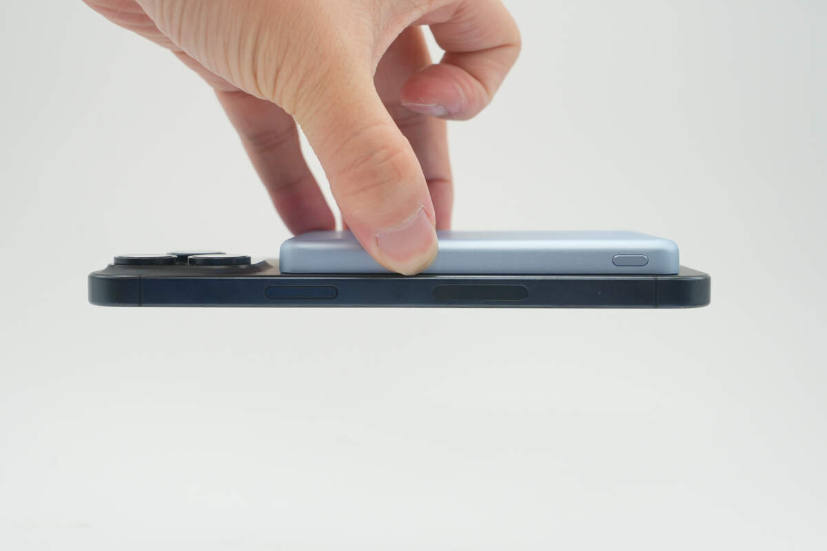

给苹果iPhone手机进行磁吸无线充电时,不会挡住手机的后摄模组,方便用户边充边用。
吸附力方面,可以轻松吸附起最大号的iPhone 15 Pro Max不掉落。

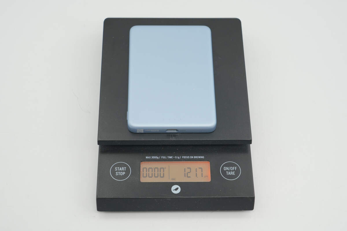

另外测得充电宝重量约为122g。

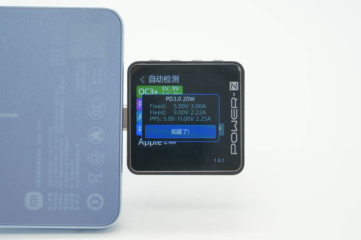

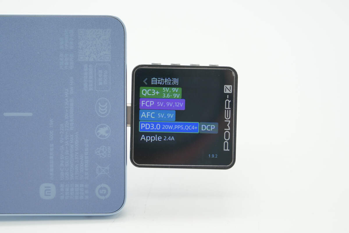

测得USB-C口支持QC3+/4+、FCP、AFC、PD3.0、PPS、DCP、Apple 2.4A充电协议。
PDO报文显示USB-C口还具备5V3A、9V2.22A两组固定电压档位,以及5-11V2.25A一组PPS电压档位。

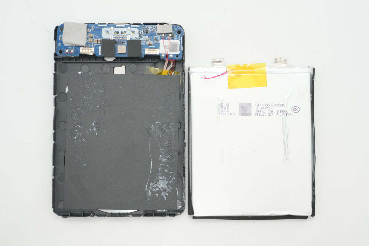

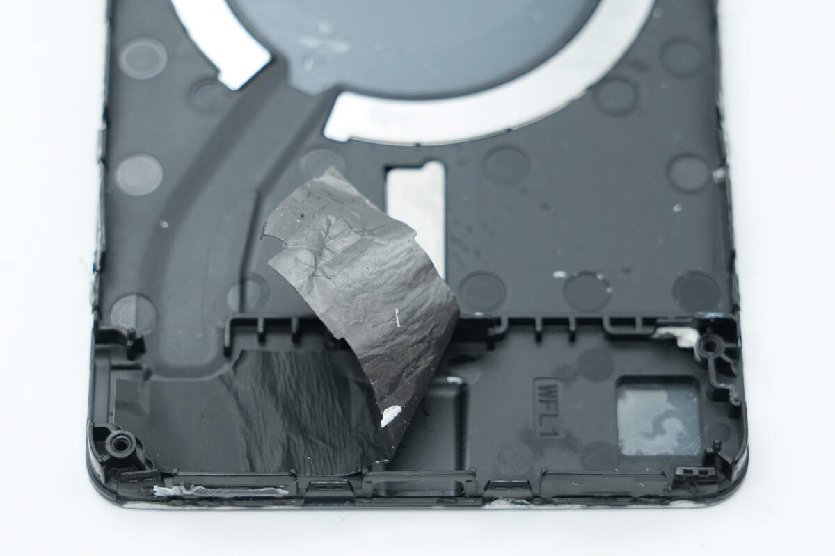

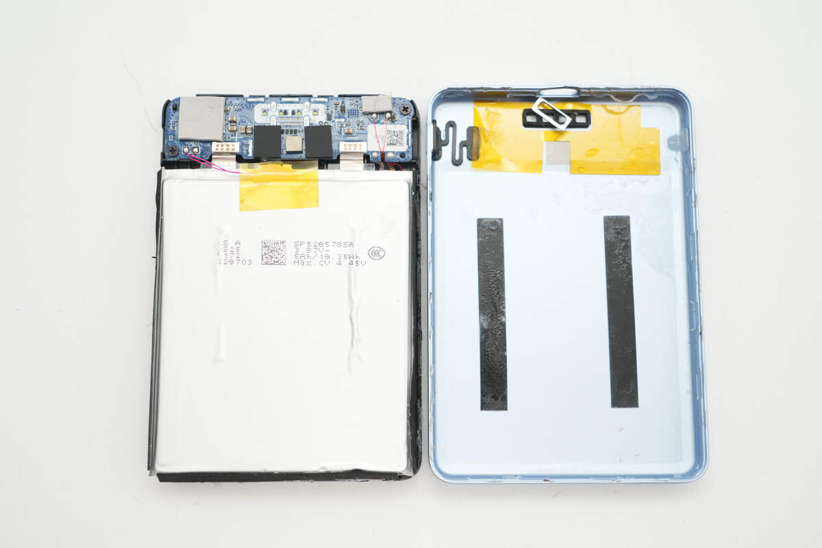

将充电宝机身外壳拆开,外壳上贴有双面胶帮助固定电芯,同时对应PCB板处也贴有绝缘胶带。

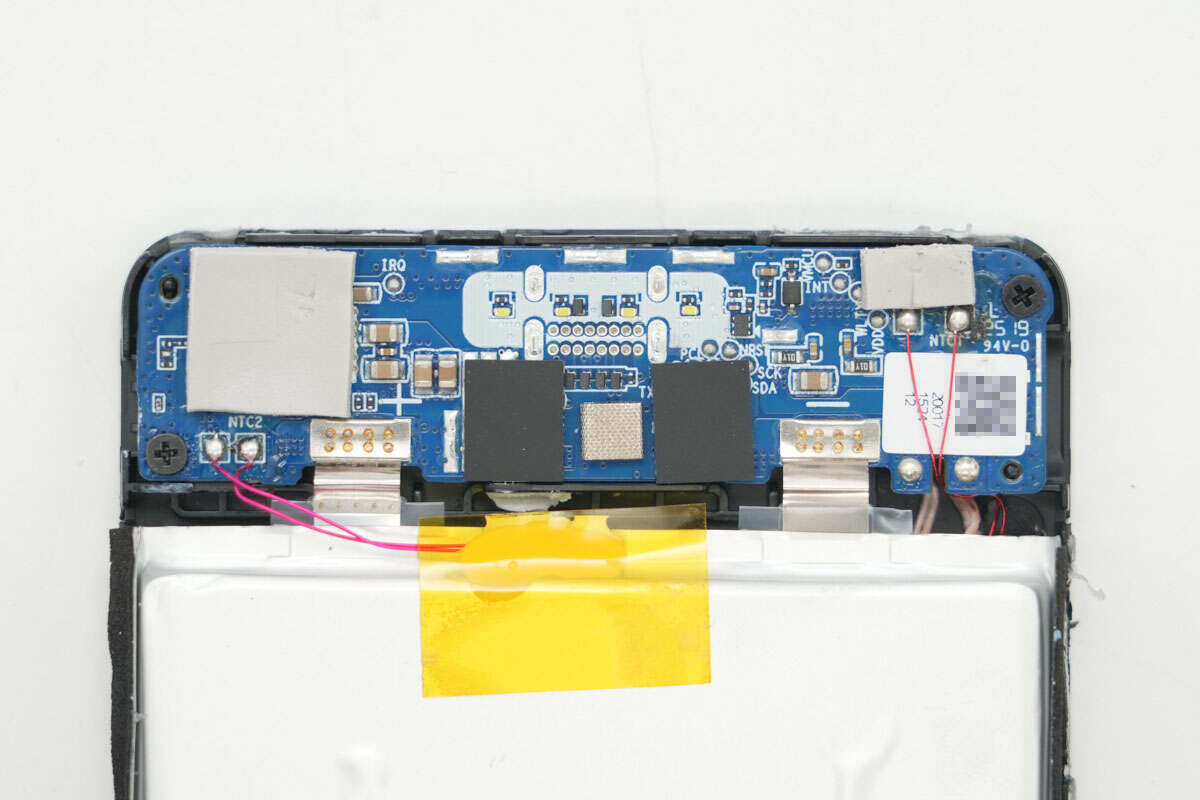

PCB板与电芯通过镍片点焊连接,板子采用螺丝进行固定,同时贴有导热垫,电芯上打胶固定热敏电阻进行温度监控。

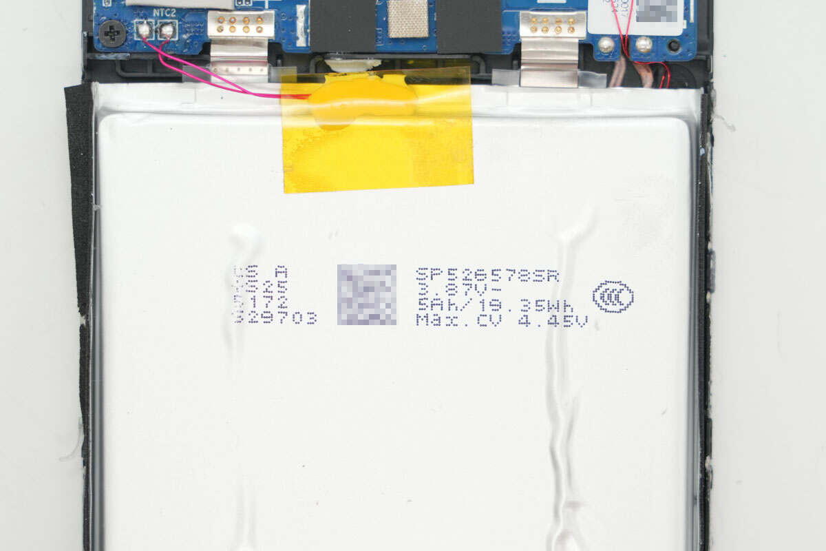

电芯来自力神,型号SP526578SR,额定电压3.87V,容量为5Ah,能量19.35Wh,充电限制电压4.45V,电芯通过了国家3C强制认证。
将电芯取出,下方设有绝缘隔离板。

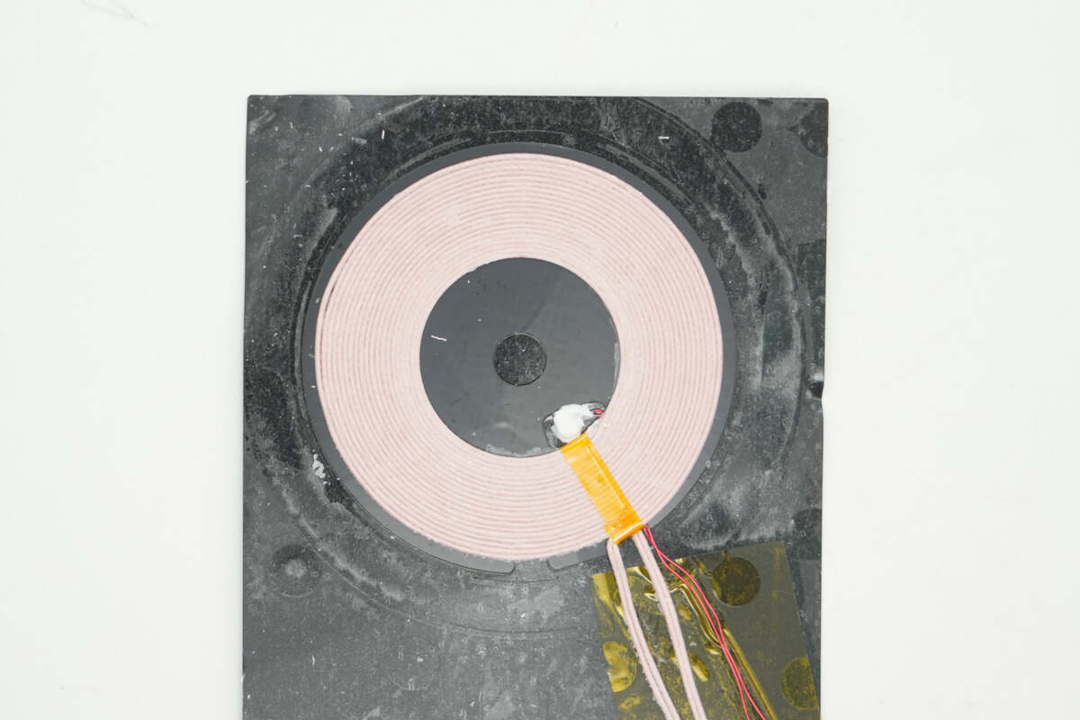

绝缘板另一面贴有无线充电线圈,线圈上同样设有热敏电阻进行温度监控。

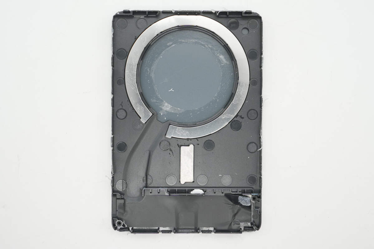

壳体上设计磁环固定槽,磁吸模组采用17颗N52磁铁,可提供10N强力磁吸,强力磁吸保证充电体验。
对应PCB板区域还贴有石墨散热贴纸。

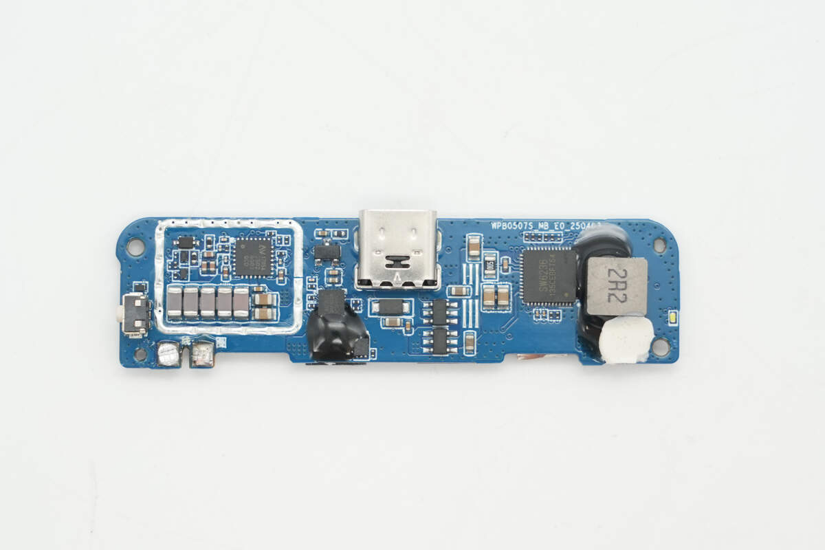

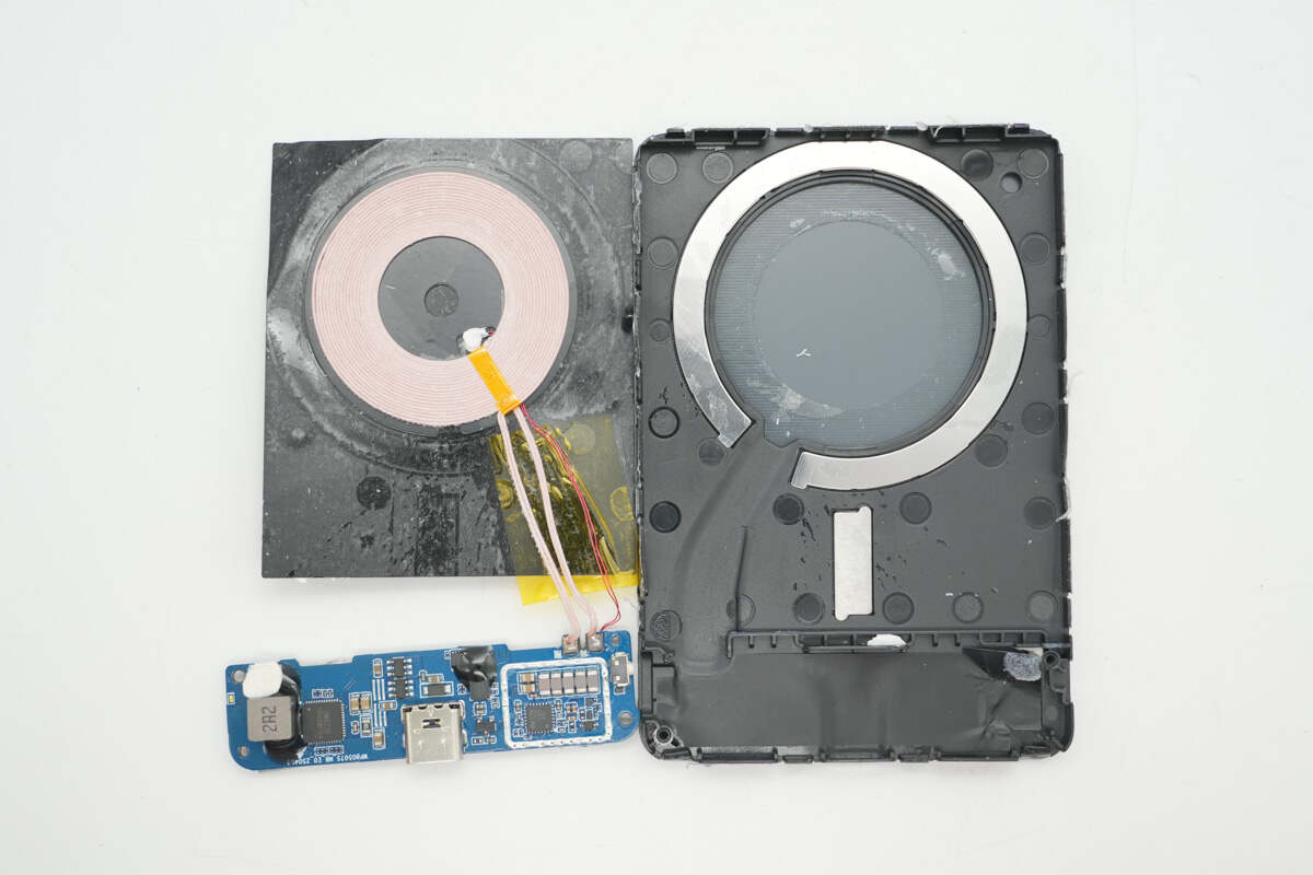

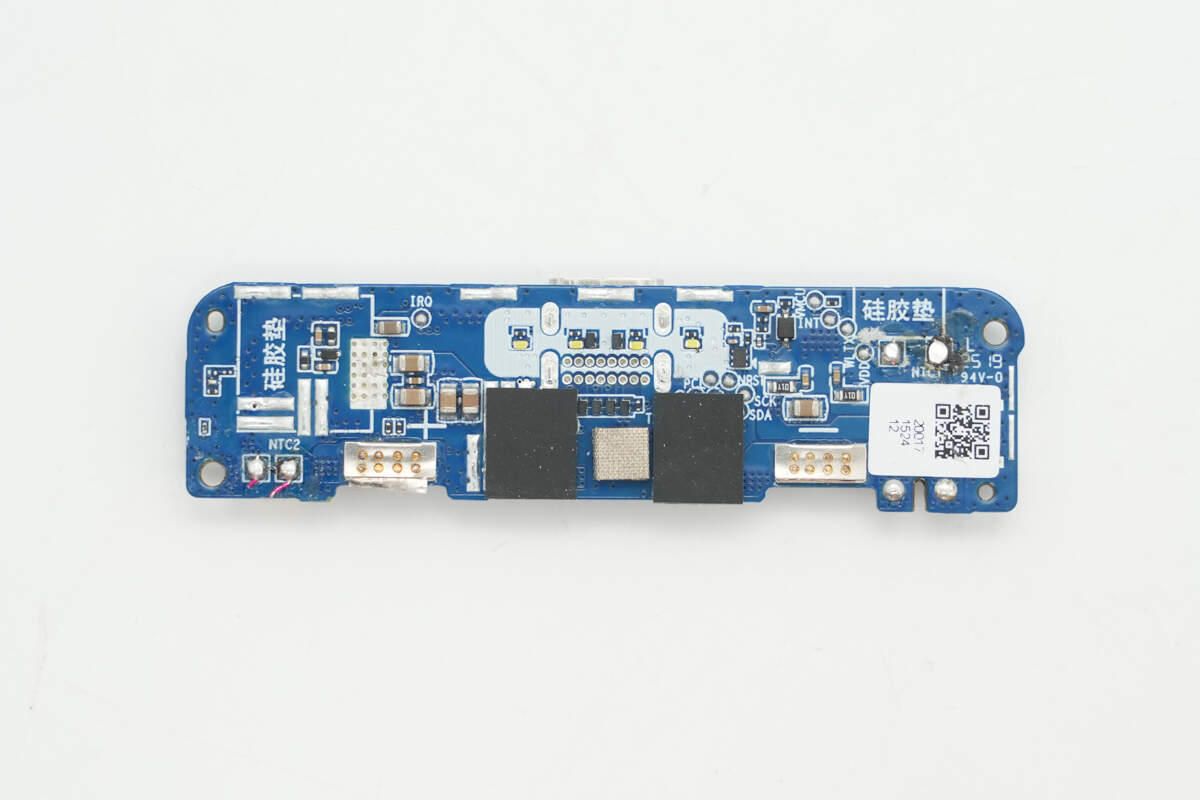

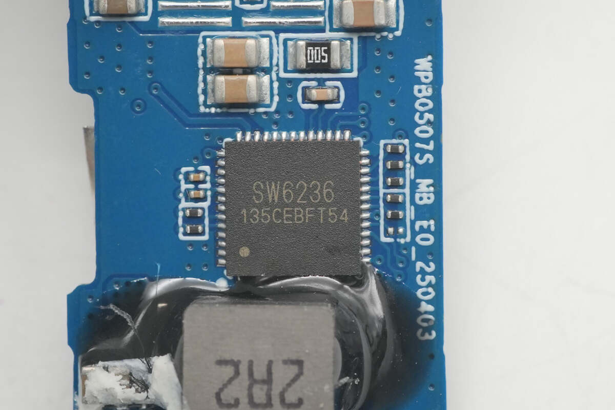

PCB板正面一览,设有移动电源主控芯片、无线充电主控芯片、VBUS开关管等器件,锂电保护电路以及电感区域打胶水保护。
小板背面一览。

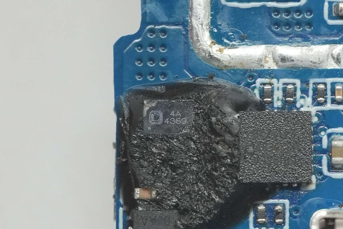

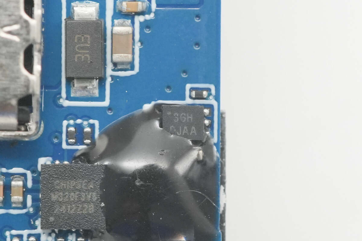

锂电保护芯片来自创芯微,丝印3GH,实际型号为CM1003-GHD,芯片内置有高精度电压检测电路和延迟电路,通过检测电池的电压、电流,实现对电池的过充电、过放电、过电流等保护,适用于单节锂离子/锂聚合物可充电电池的保护电路。
锂电保护管特写,丝印4369。

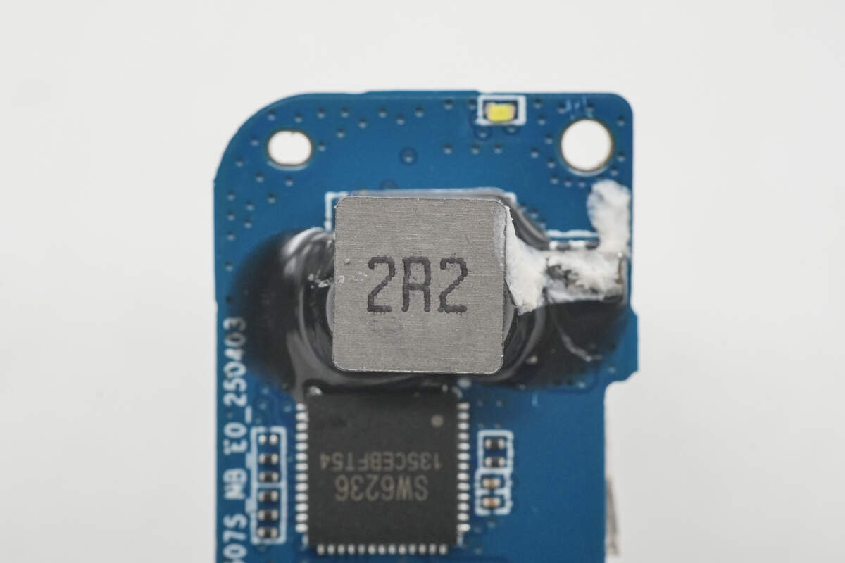

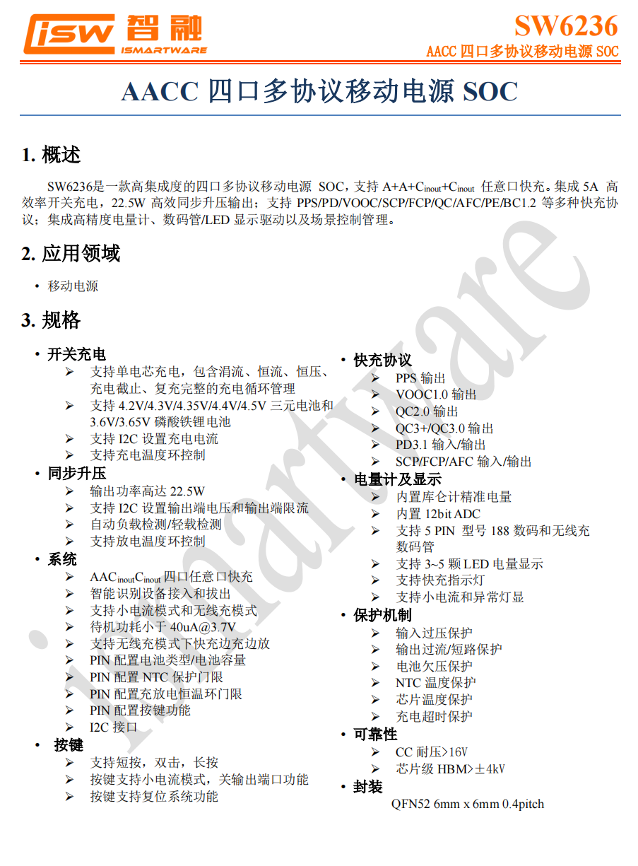

移动电源主控芯片来自智融科技,型号SW6236,这是一款A+A+C+C四口多协议移动电源SOC,内部集成5A高效率开关充电,内置22.5W高效同步升压输出,效率高达95.73%,此外待机功耗非常低,小于40μA@3.7V。支持四口任意口快充,两个C口支持双向输入输出。同时支持PPS/PD/SCP/FCP/QC/AFC/PE/BC1.2等多种主流快充协议,适配市面大多数设备快充需求。
智融科技SW6236支持3.6V/3.65V磷酸铁锂电池和4.2V/4.3V/4.35V/4.4V/4.5V三元锂电池,具有I²C接口可设置充电电流、输出端电压和输出端限流。还支持智能插入识别,支持小电流模式和无线充模式,并且无线充模式下还支持快充边充边放。
SW6236内置库仑计实现精准电量测量和内置12位ADC提供高分辨率的模拟数字转换,支持3-5颗LED电量显示,支持188带快充指示数码管及无线充图标数码管,使用户能够轻松了解设备的性能和状态。此外具备OVP/OCP/UVP/OTP/CTP以及NTC温度保护等多重保护功能,可靠性有保证。
2.2μH合金电感特写,打胶加固。

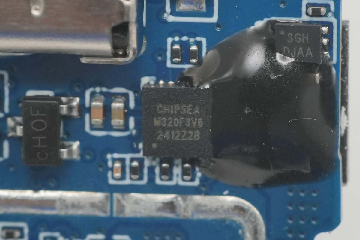

MCU来自CHIPSEA芯海科技,丝印M320F3V6,实际型号为CS8M320,内置8K×16位Flash与488字节SRAM,覆盖16至20引脚多款产品。该芯片提供标准通信接口(包括I2C和UART),配备12位ADC、CVC及定时器功能。采用QFN20封装。

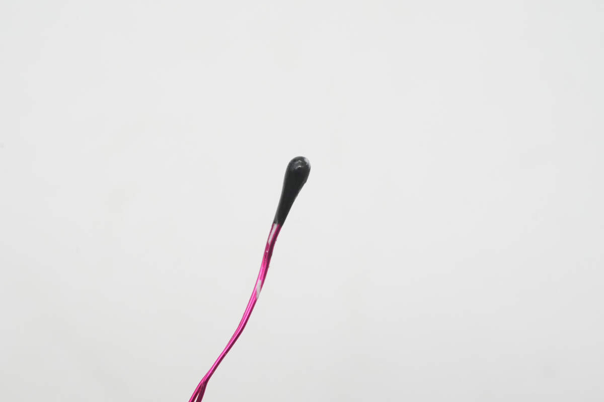

热敏电阻特写。

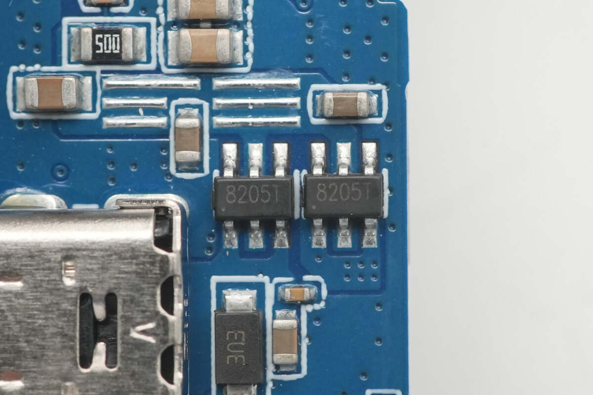

USB-C接口VBUS开关管采用两颗丝印8205T的MOS管,两颗对向串联防止倒灌。

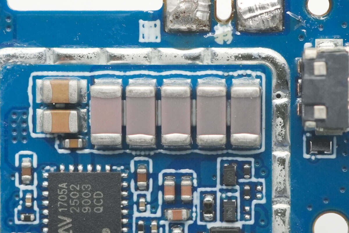

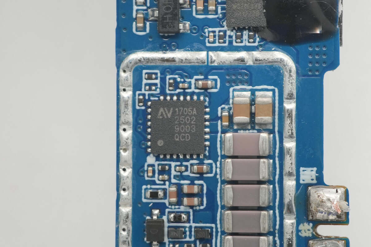

无线充电主控芯片来自伏达半导体,型号NU1705A,集成了适用于宽频率范围的全桥功率级架构和32位MCU内核。该电源系统集成了所有关键功能模块,包括高效功率场效应管、低电磁干扰的FET驱动器、自举电路、4.8V/1.8V集成LDO电源以及无损电流检测技术。
其专利电流检测电路可提供精确的电流读数,用于异物检测、功率测量、带内通信、Q值检测及数字解调功能。同时具备多重保护机制:输入欠压锁定、过压保护、过流保护、独创的Juggle Protection动态保护电路以及热关断保护,这些设计显著提升了整体系统解决方案的可靠性。采用4mm×4mm QFN封装。
NPO谐振电容特写。
无线充电线圈特写。

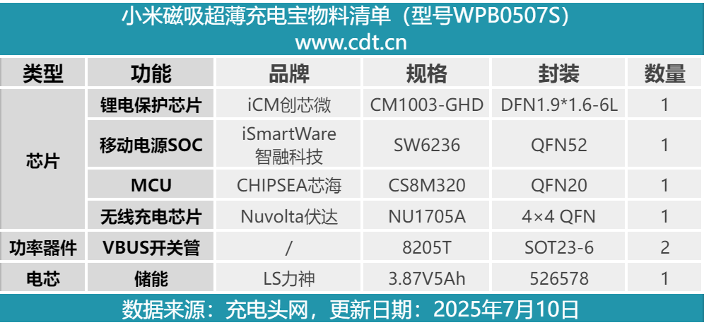

最后附上小米磁吸超薄充电宝核心器件清单,方便大家查阅。
