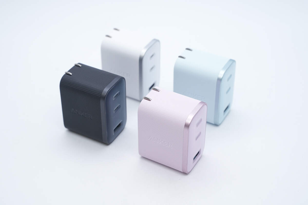

安克Nano 70W氮化镓充电器拥有黑、白、蓝、粉四种配色供用户进行选择,下面我们以粉色款为例进行详细介绍和拆解。

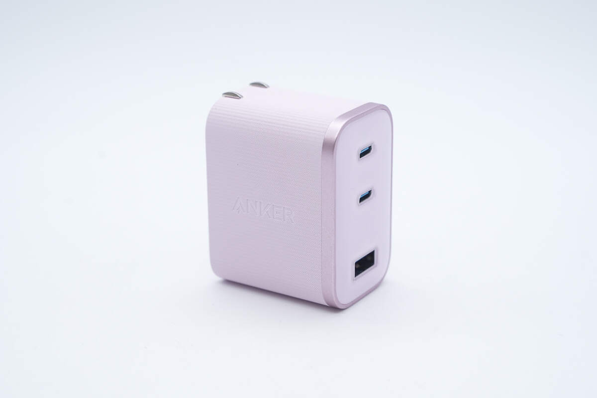

安克Nano 70W氮化镓充电器侧身表面采用麦穗雕花纹理设计,边缘为与iPhone同款弧度金属质感边框,顶面灵动微光面板,整体小巧精美。

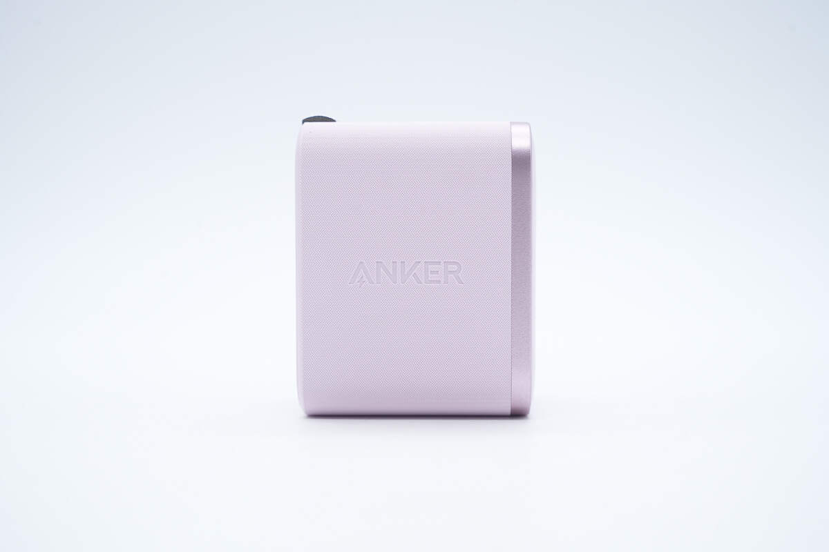

机身正面中心设计有ANKER品牌。

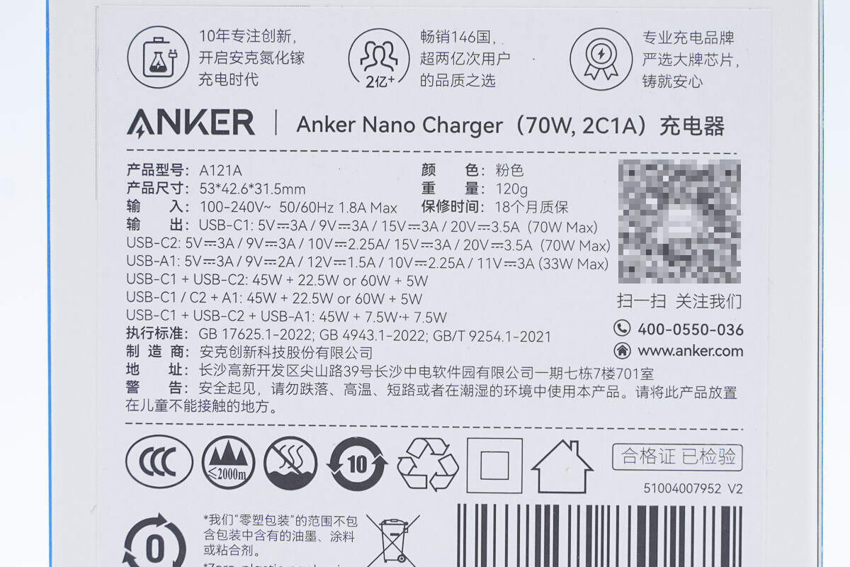

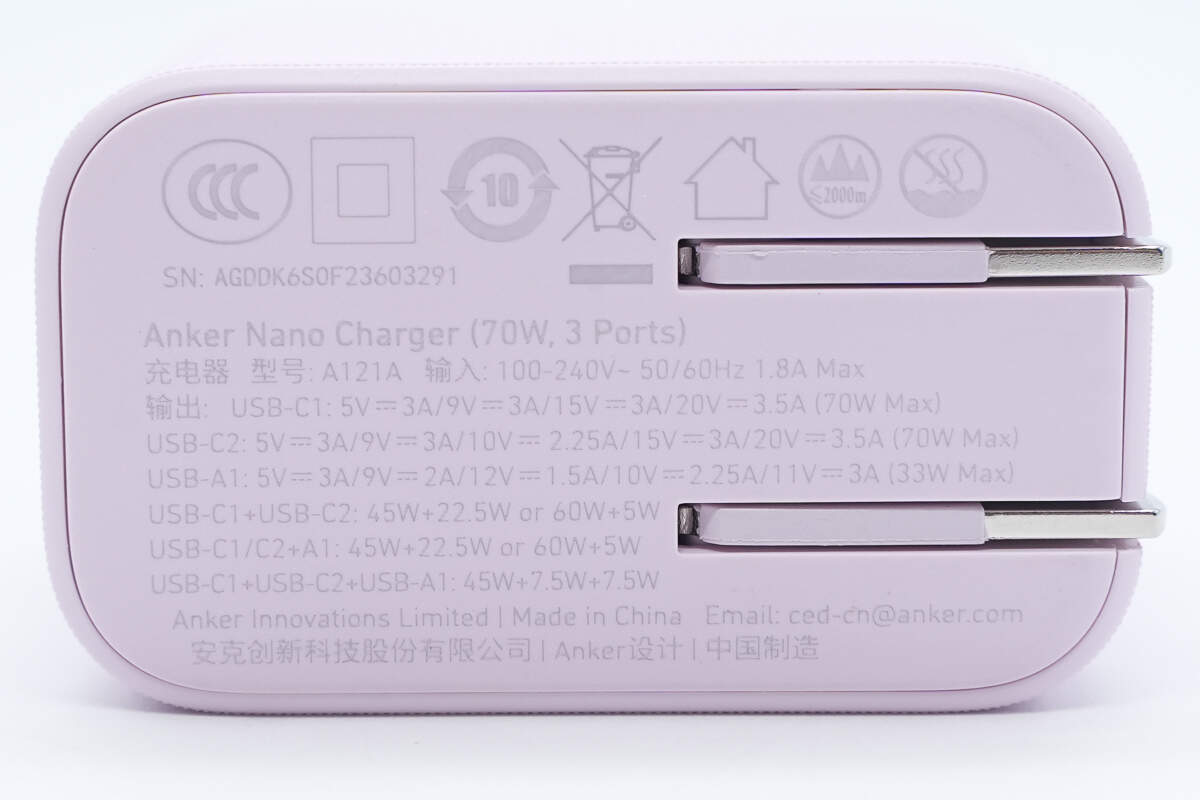

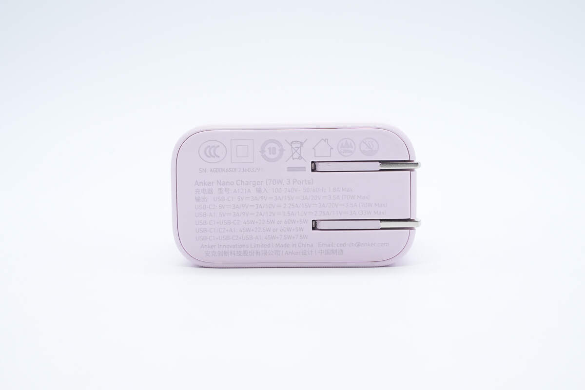

底部外壳印有产品参数信息。
充电器参数特写
型号:A121A
输入:100-240V~50/60Hz 1.8A Max
输出:
USB-C1:5V3A、9V3A、15V3A、20V3.5A(70W Max)
USB-C2:5V3A、9V3A、10V2.25A、15V3A、20V3.5A(70W Max)
USB-A1:5V3A、9V2A、12V1.5A、10V2.25A、11V3A(33W Max)
USB-C1+USB-C2:45W+22.5W or 60W+5W
USB-C1/C2+A1:45W+22.5W or 60W+5W
USB-C1+USB-C2+USB-A1:45W+7.5W+7.5W
充电器通过了CCC认证。

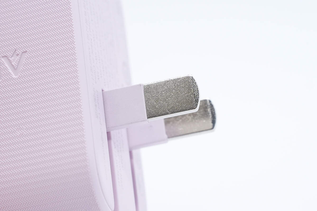

充电器配备新国标半包胶折叠插脚,便携同时有效避免误触风险。

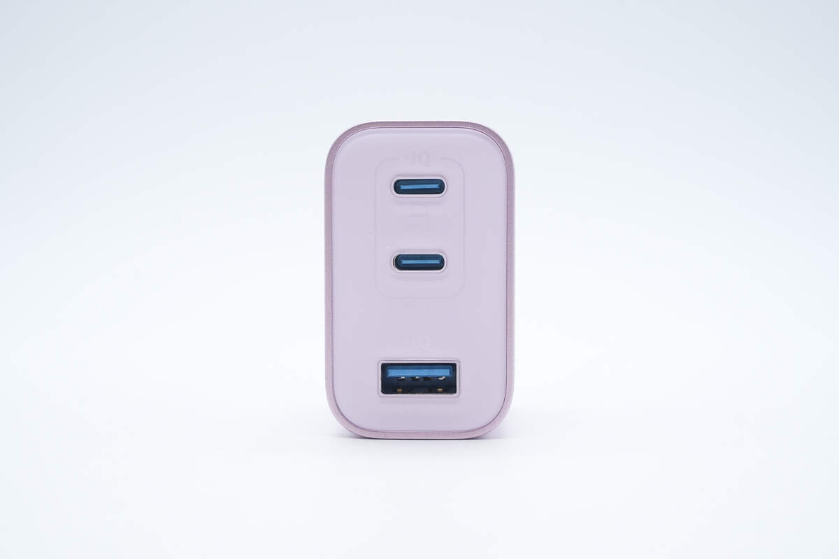

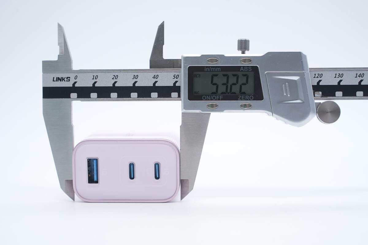

顶面配置2C1A三个USB接口,胶芯均为安克经典蓝色配色。

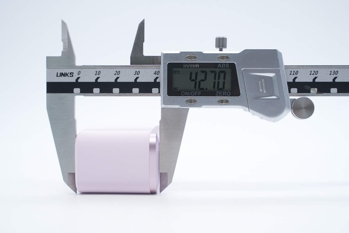

实测充电器机身高度为42.7mm。
宽度为53.22mm。

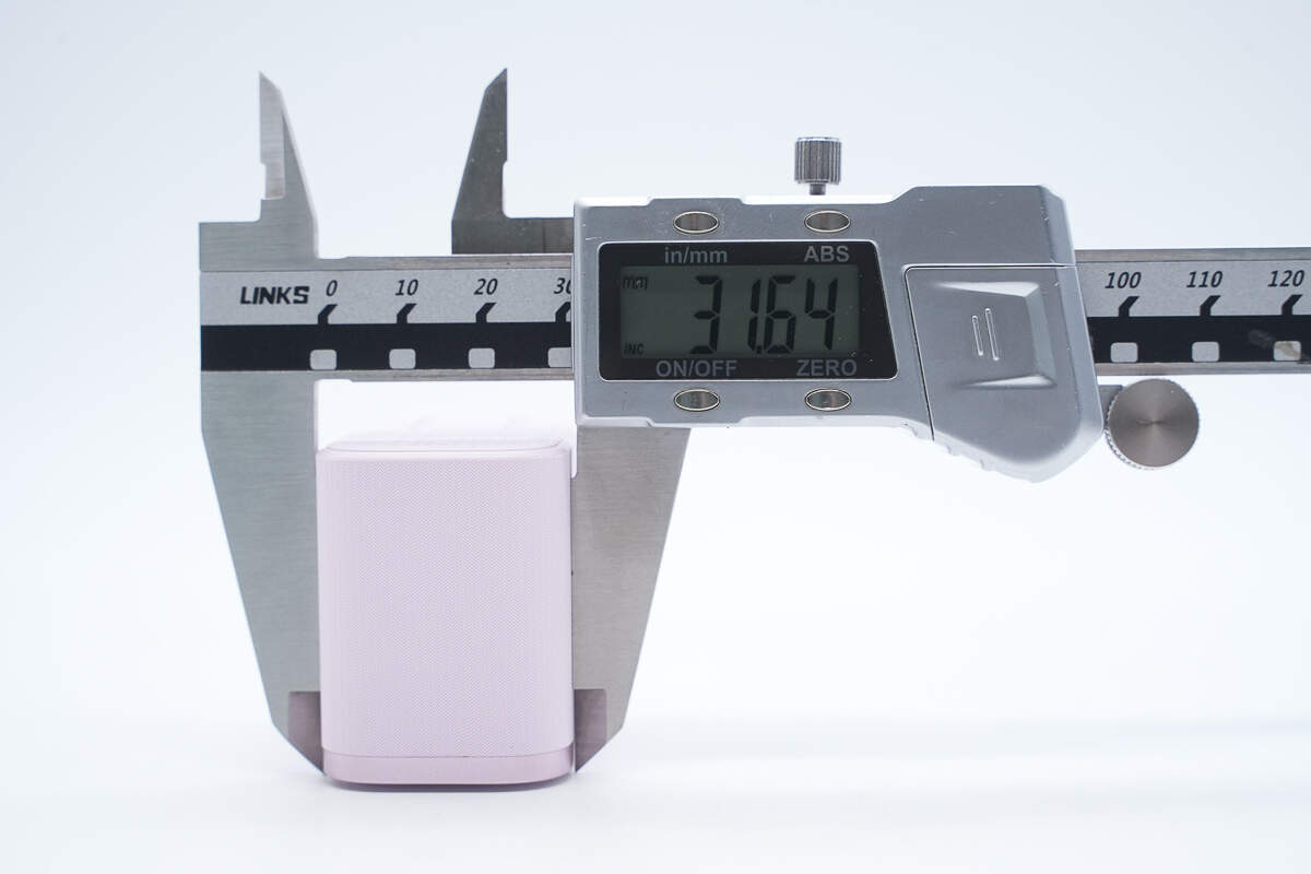

厚度为31.64mm。

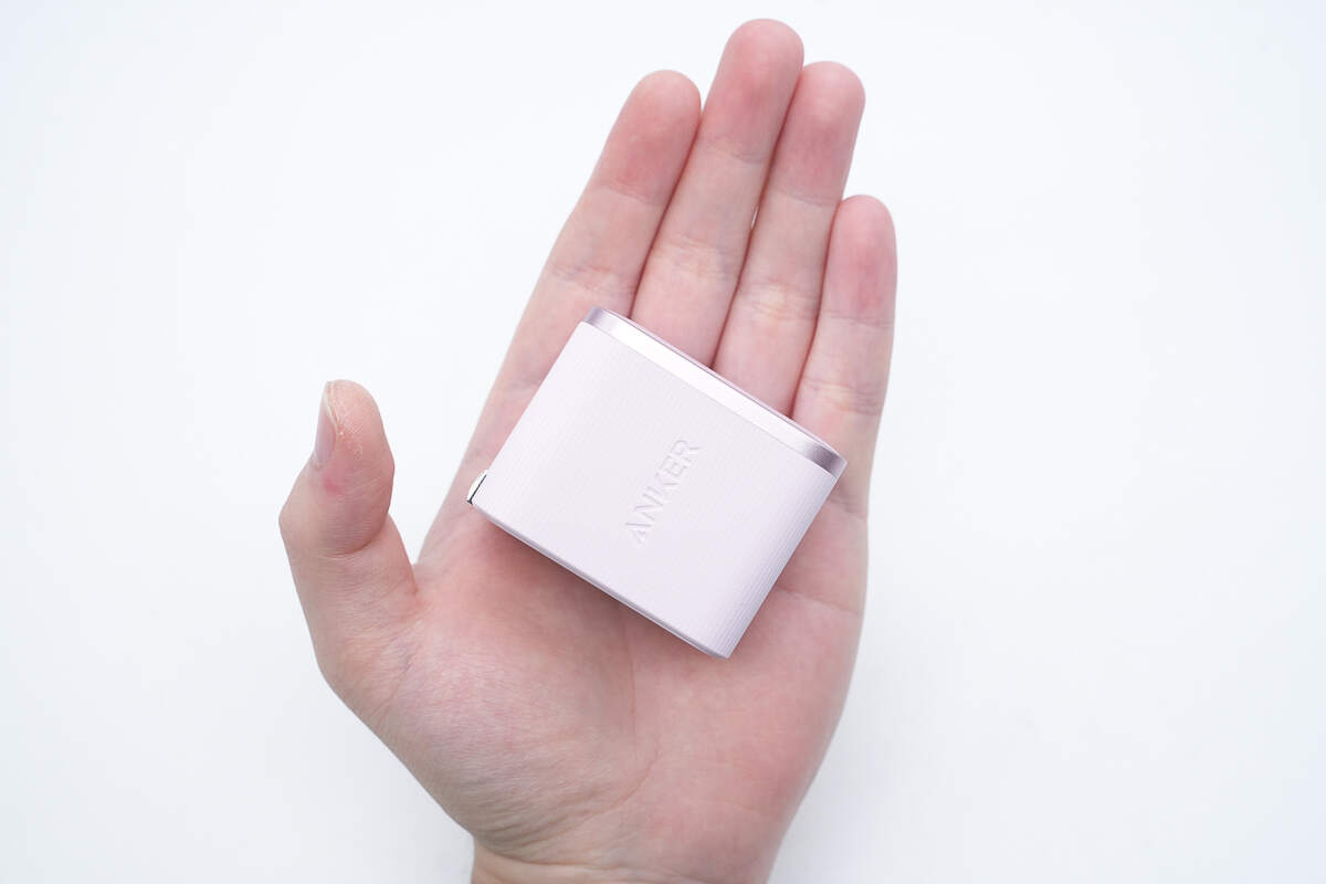

充电器拿在手上的大小直观感受。

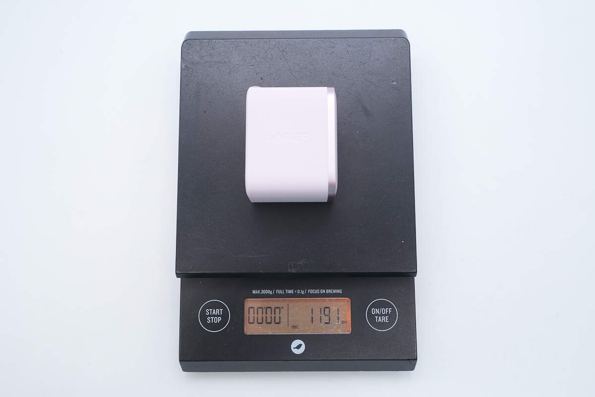

另外测得充电器重量约为119g。

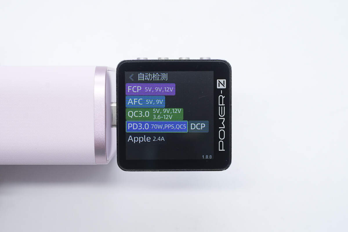

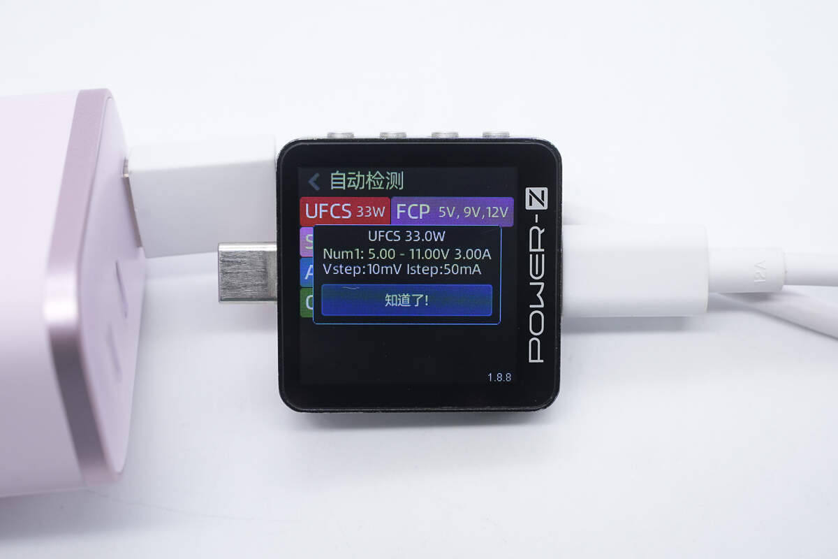

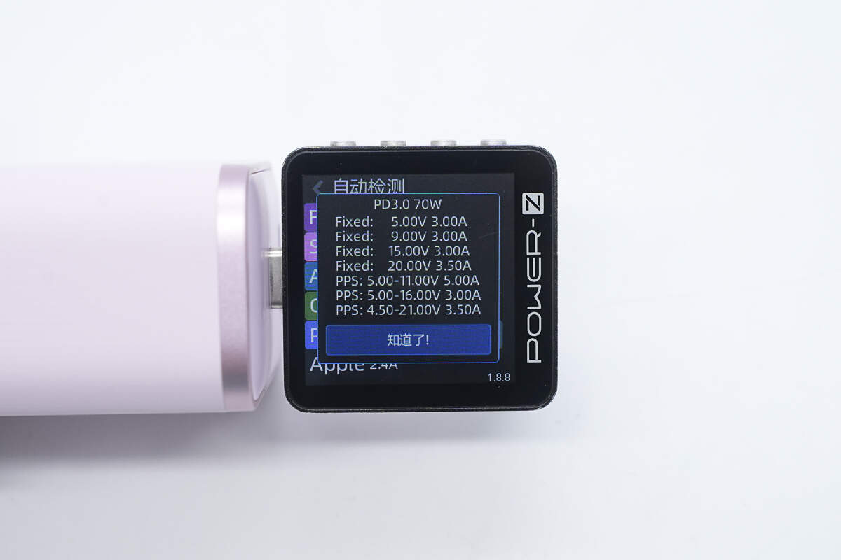

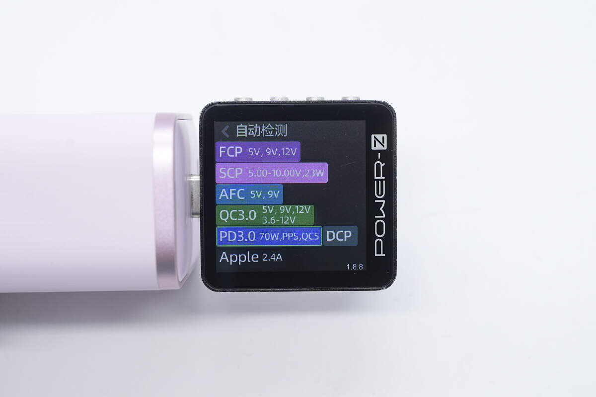

使用ChargerLAB POWER-Z KM003C测得USB-C1口支持FCP、AFC、QC3.0/5、PD3.0、PPS、DCP、Apple 2.4A充电协议。
PDO报文显示USB-C1口还具备5V3A、9V3A、15V3A、20V3.5A四组固定电压档位,以及5-11V5A、5-16V3A、4.5-21V3.5A三组PPS电压档位。
测得USB-C2口支持FCP、SCP、AFC、QC3.0/5、PD3.0、PPS、DCP、Apple 2.4A充电协议。
测得USB-C2口PDO报文显示结果和USB-C1口的相同。

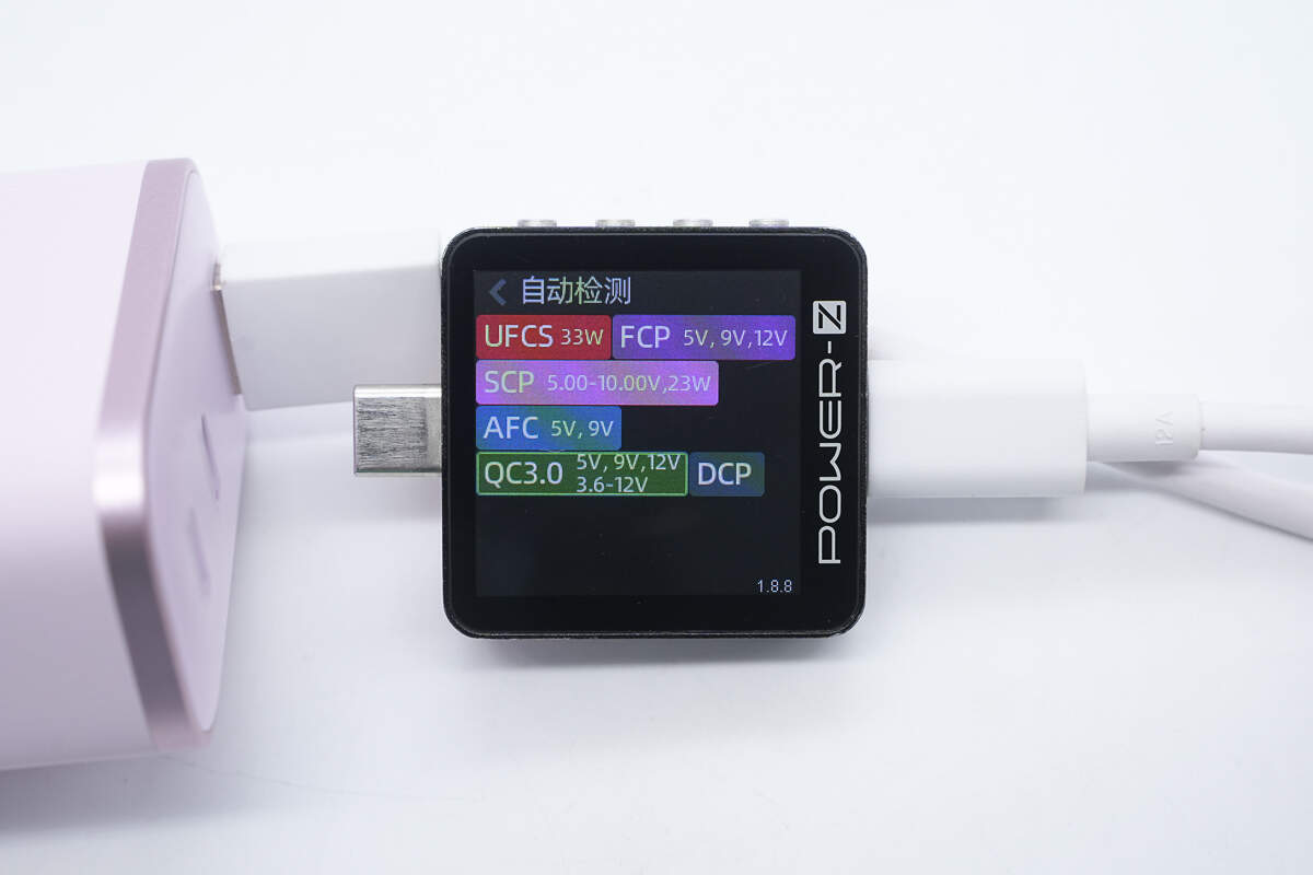

最后测得USB-A口支持UFCS、FCP、SCP、AFC、QC3.0、DCP充电协议。
UFCS融合快充具备5-11V3A一组电压档位。

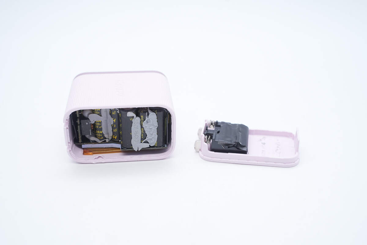

将输入端外壳拆开,插脚与PCBA模块为接触式通电设计。

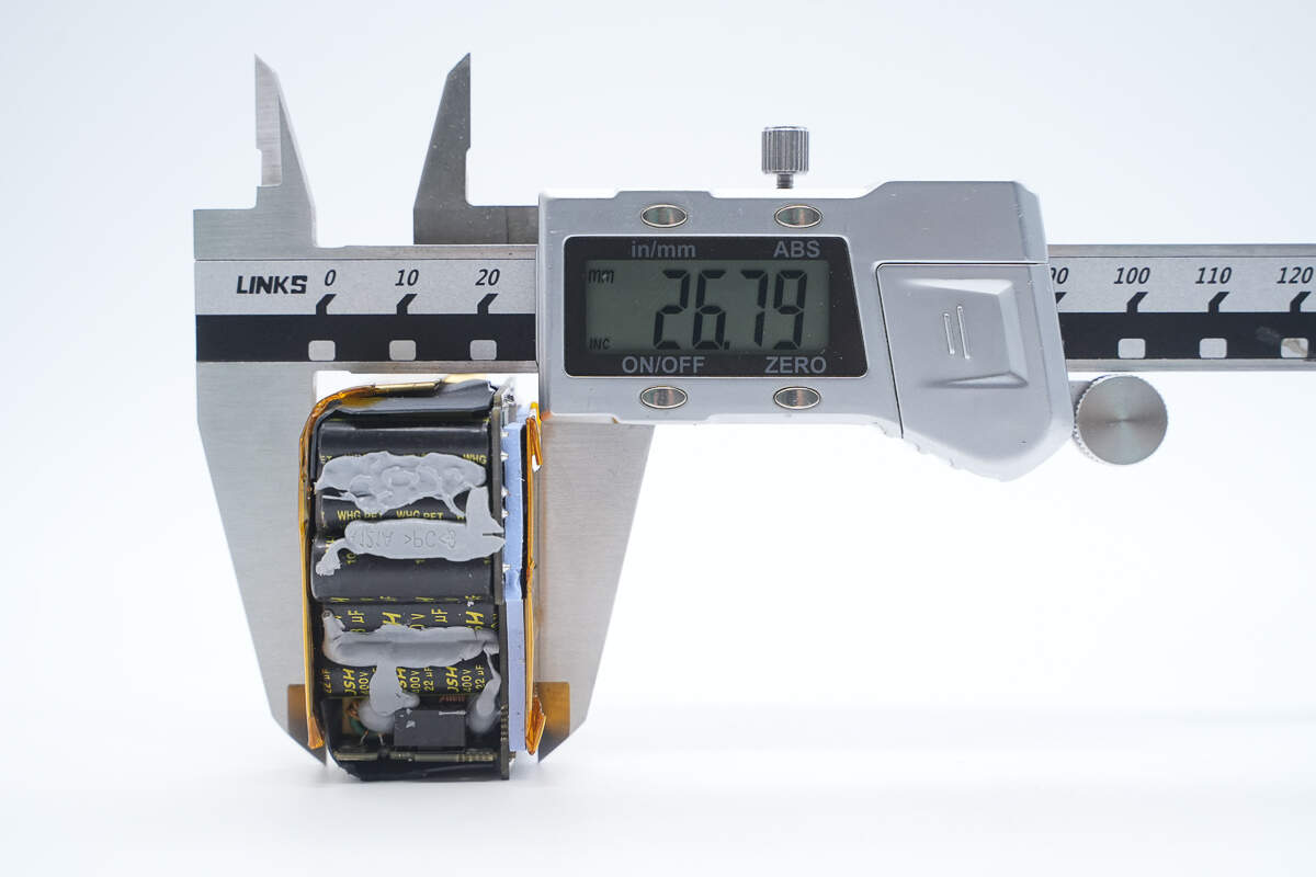

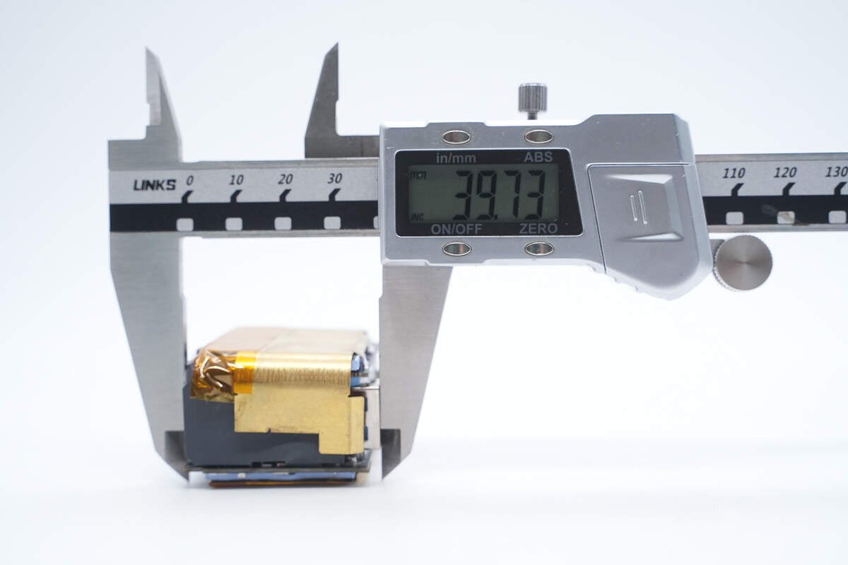

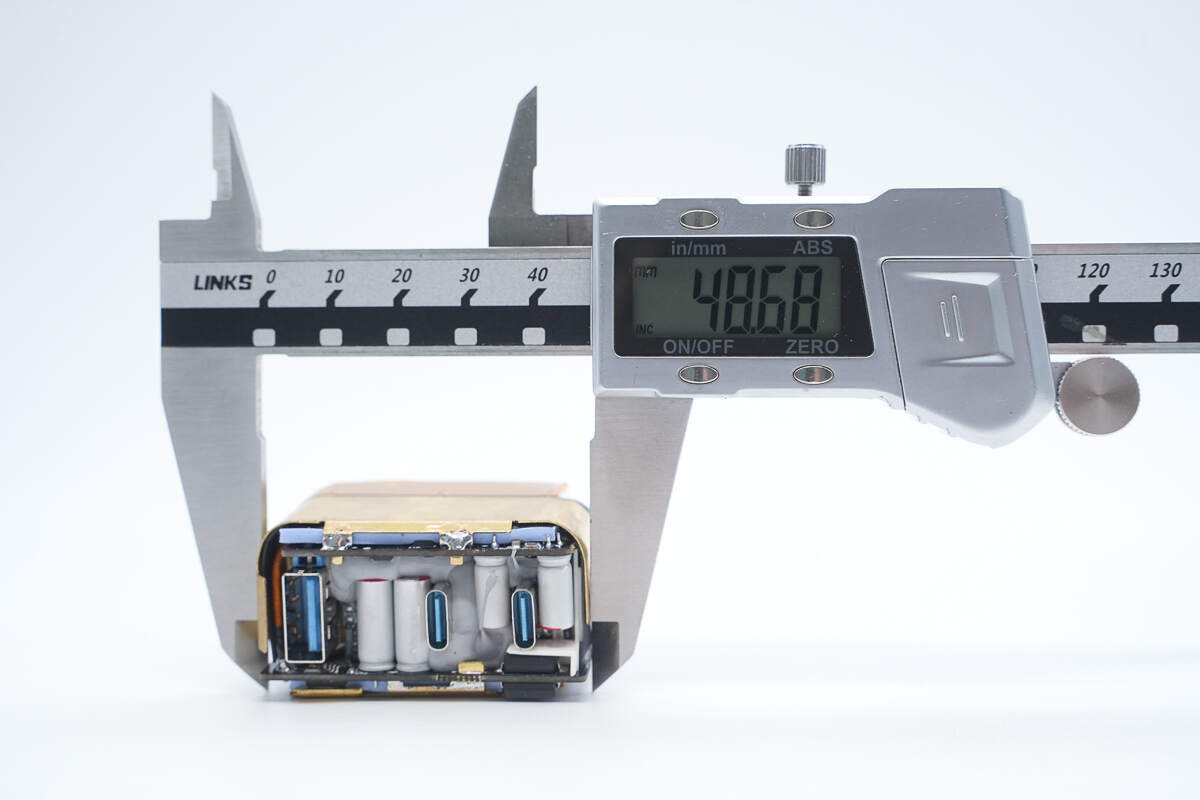

测得PCBA模块长度为48.68mm。
宽度为39.73mm。
厚度为26.79mm。

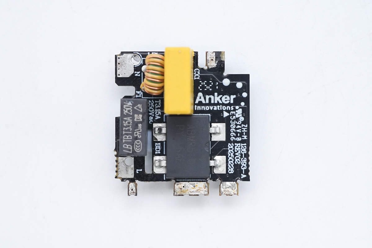

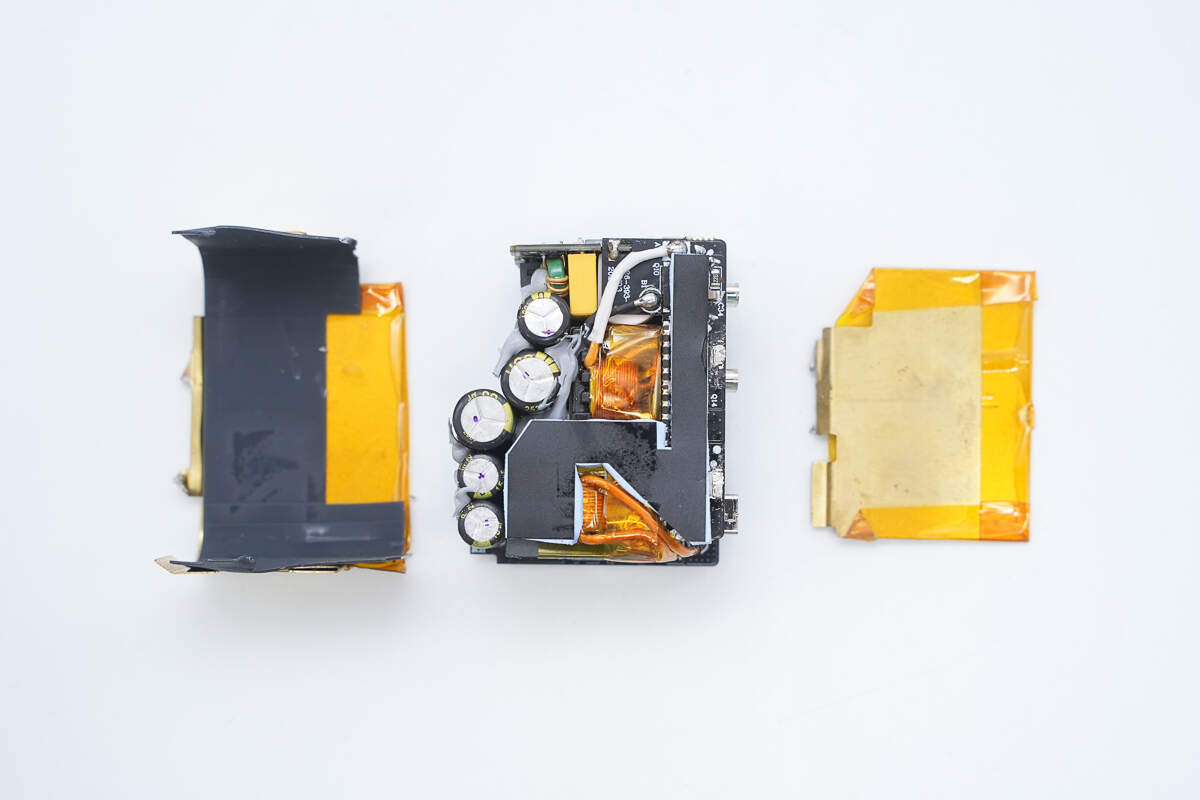

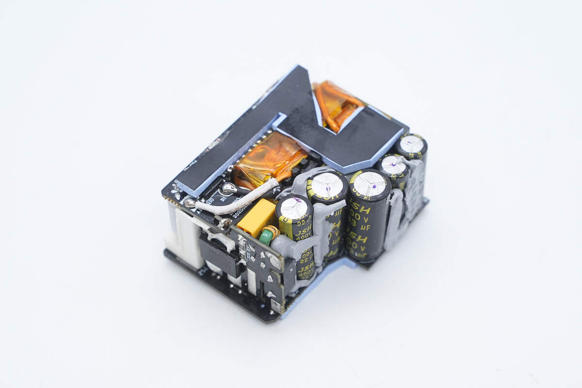

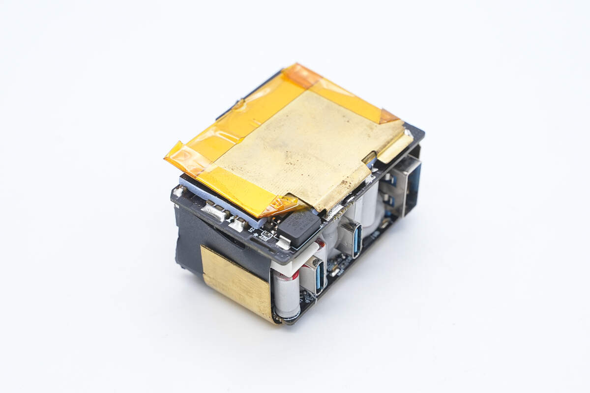

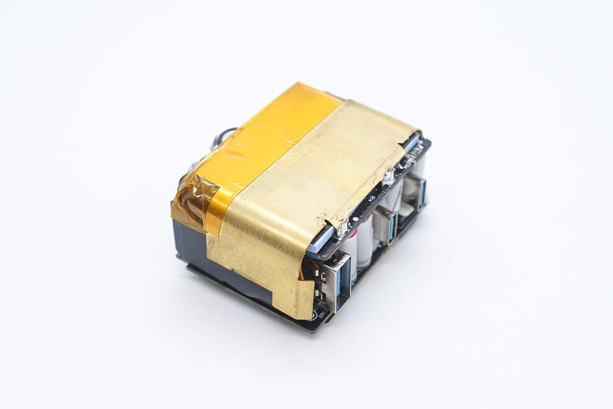

PCBA模块覆盖黄铜散热片,其中一侧粘贴绝缘胶带。
模块底部也覆盖散热片,散热片与PCB板锡焊连接固定。
拆掉散热片,其中一块内侧还贴有麦拉片进行隔离绝缘。
模块侧面以及输出端顶部均焊接小板,其中顶部小板上贴有导热垫。
主板背面也覆盖导热垫。

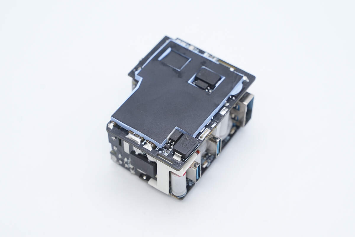

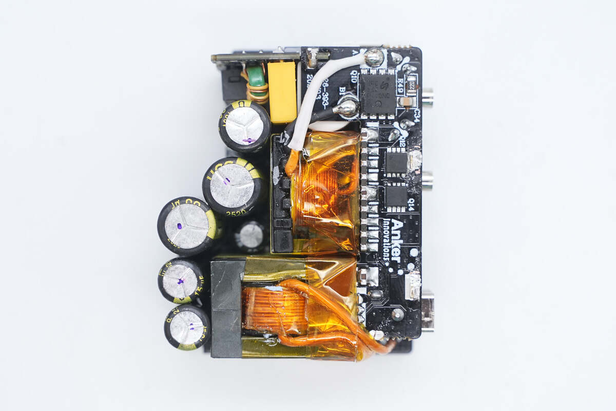

去掉导热垫,模块正面未被遮盖区域设有电容、变压器等器件,布局十分紧凑。从变压器数量可以看出这款充电器采用了两路开关电源电路设计。
主板背面设有两路开关电源的主控芯片、光耦、贴片Y电容以及同步整流管。
模块侧面小板上设有整流桥,初次级间设有白色塑料壳进行隔离。

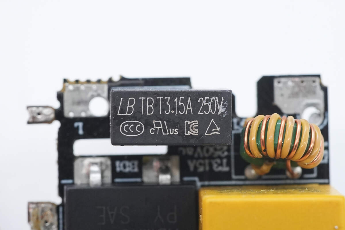

延时保险丝来自蓝宝,规格为3.15A 250V。

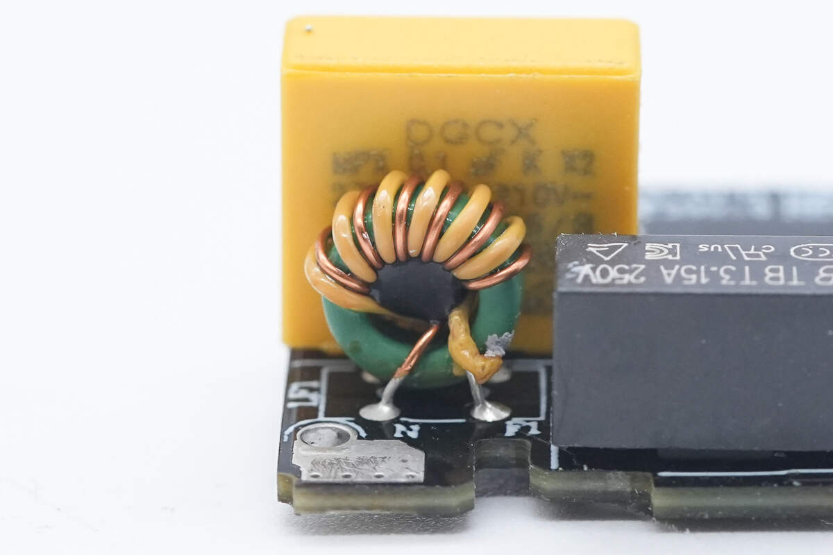

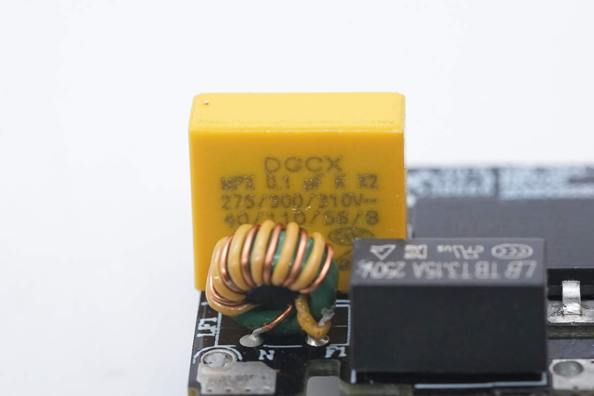

共模电感双线绕制,用于滤除EMI干扰。
安规X2电容来自成希电子,容量0.1μF。

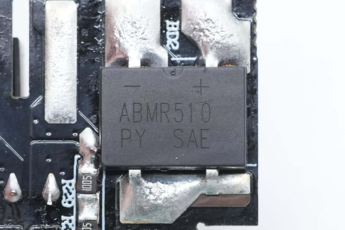

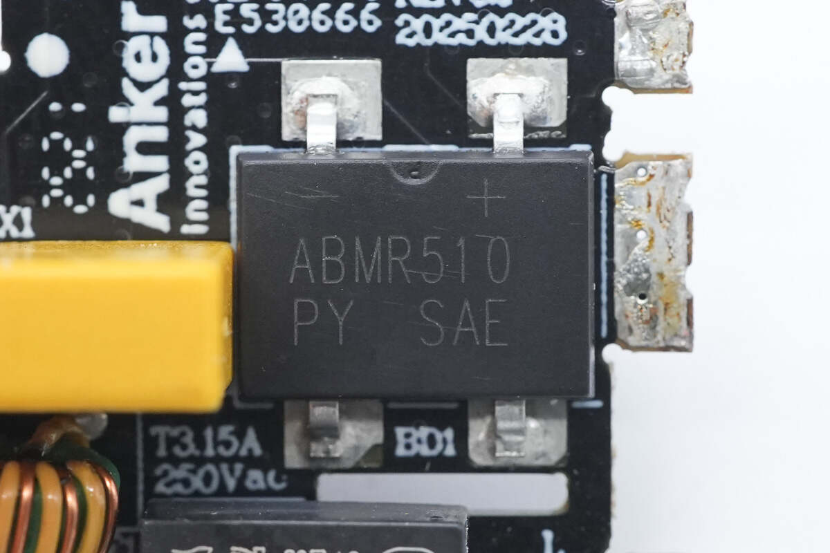

两颗整流桥来自平伟,型号ABMR510,规格为5A 1000V,采用ABM封装。
另一颗特写。

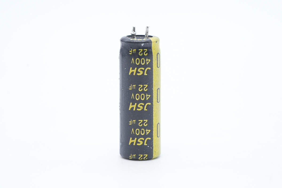

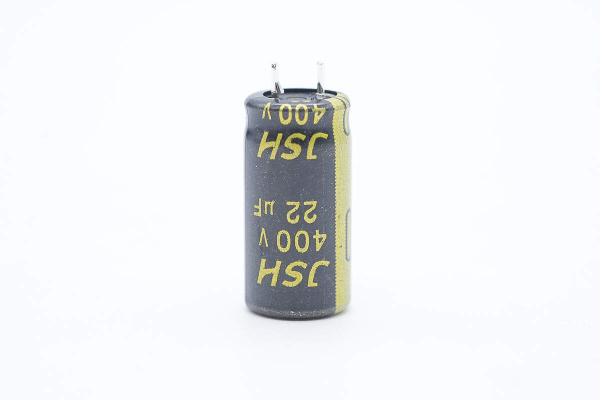

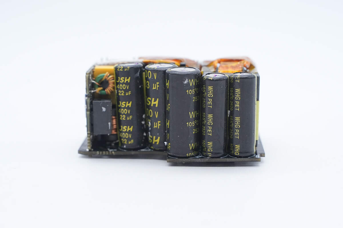

模块前端设有多颗高压滤波电解电容。

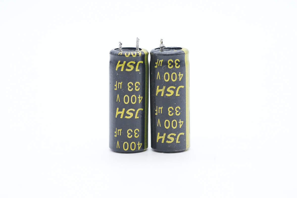

高压滤波电解电容全部来自JSH万京源,其中两颗规格为400V33μF。

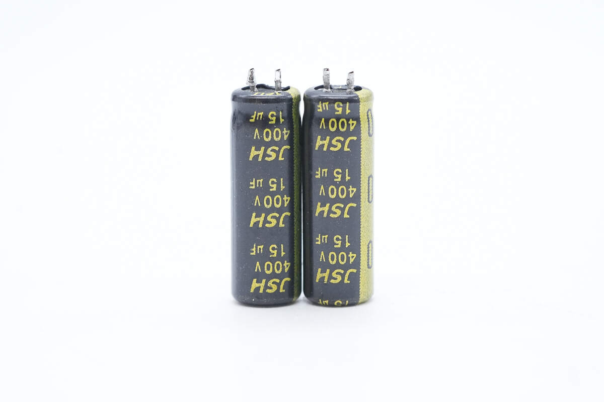

另外两颗规格为400V15μF。
一颗规格为400V22μF。
还有一颗规格为400V22μF。

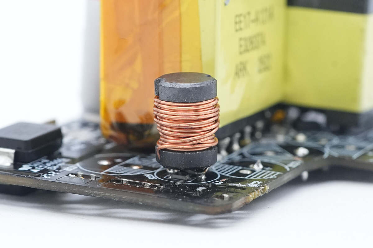

工字滤波电感特写。

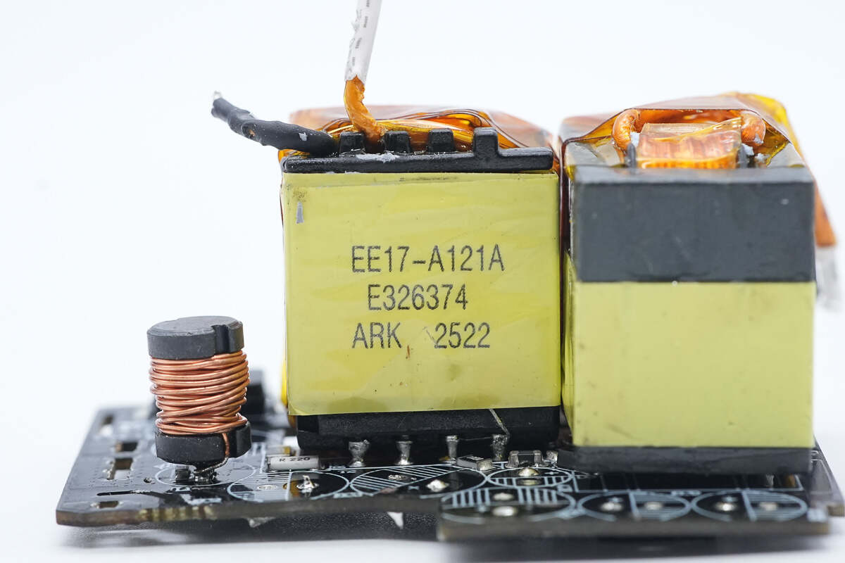

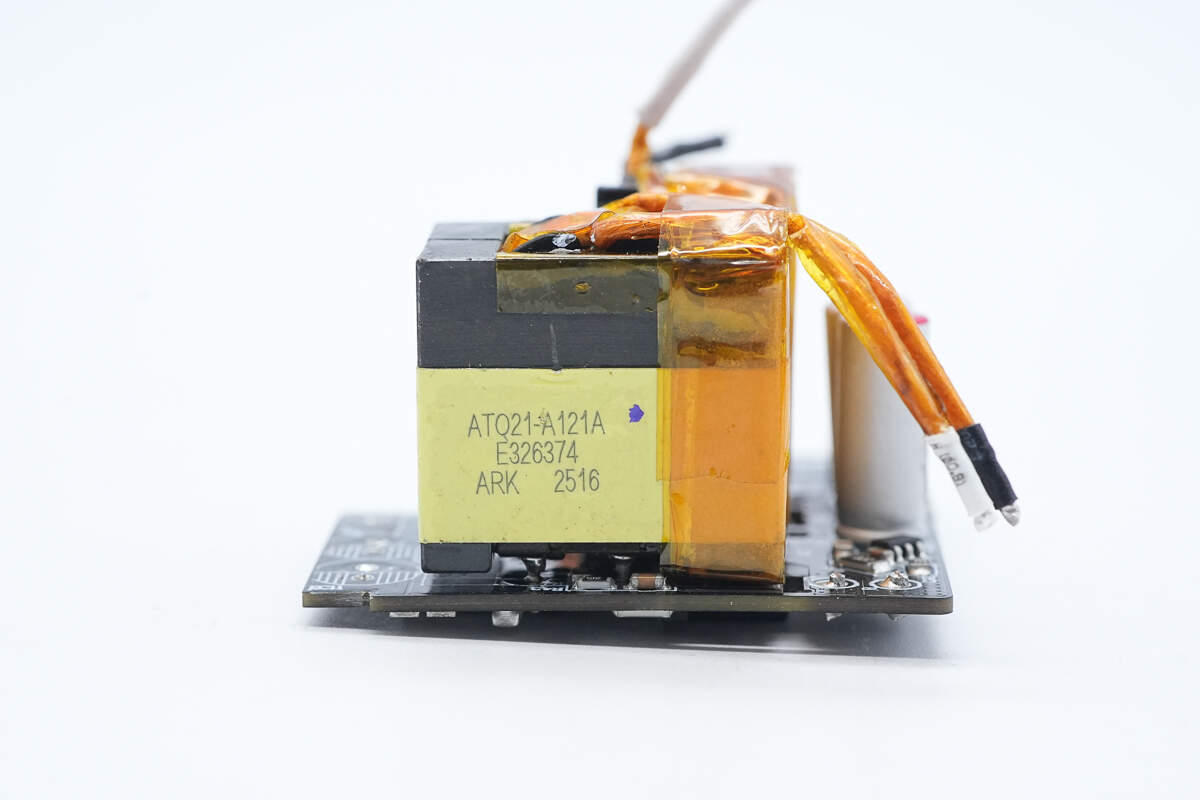

另一侧设有变压器。

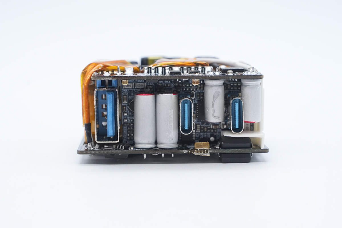

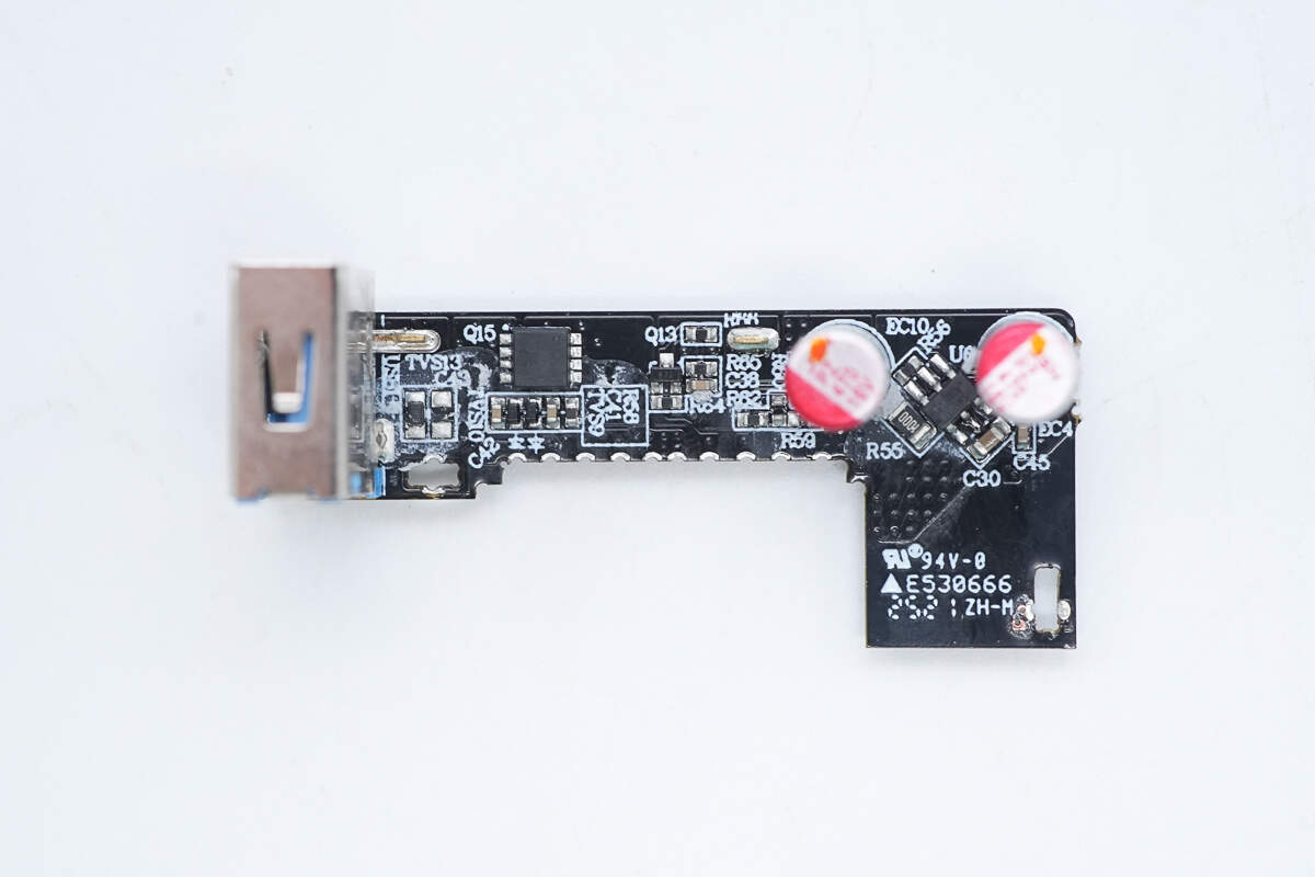

输出端焊接另外两块小板。

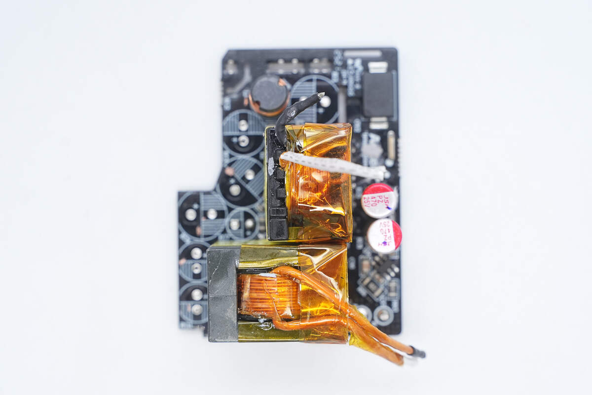

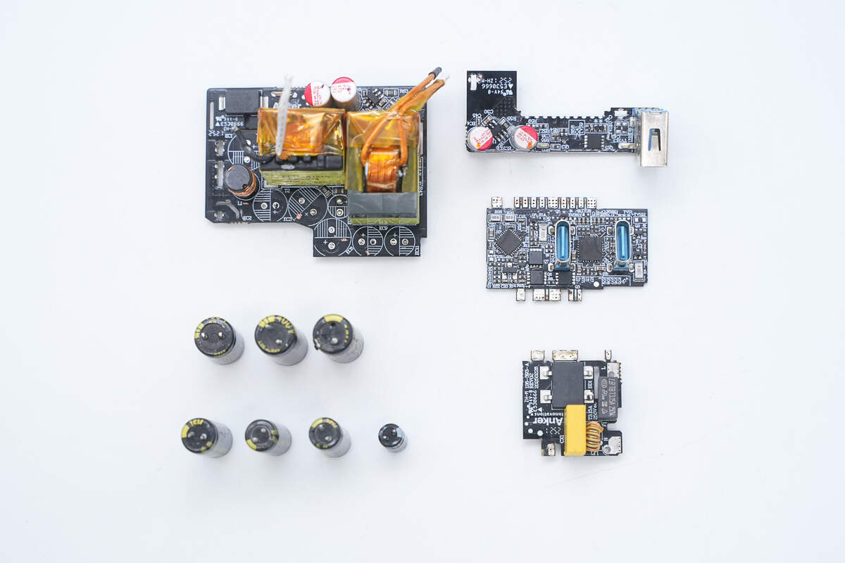

将模块拆分开,方便对器件进行观察了解。
主板正面还设有工字电感、另一颗变压器、贴片Y电容、同步整流控制器以及输出滤波固态电容。
输出端顶部小板正面设有同步整流控制器、输出滤波固态电容以及VBUS开关管。
背面设有同步整流管以及VBUS开关管。

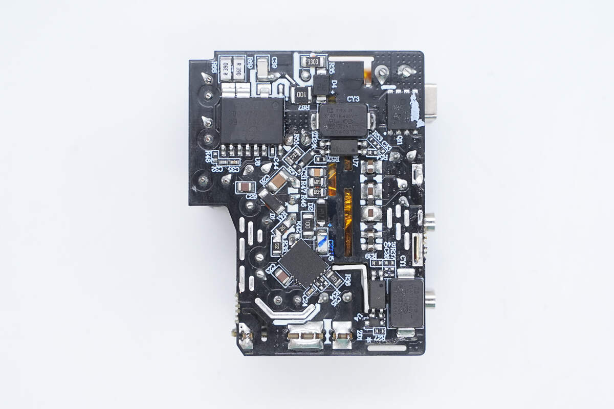

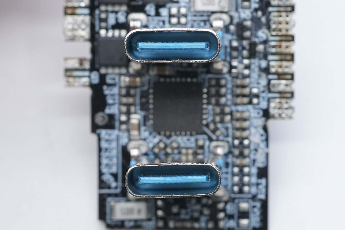

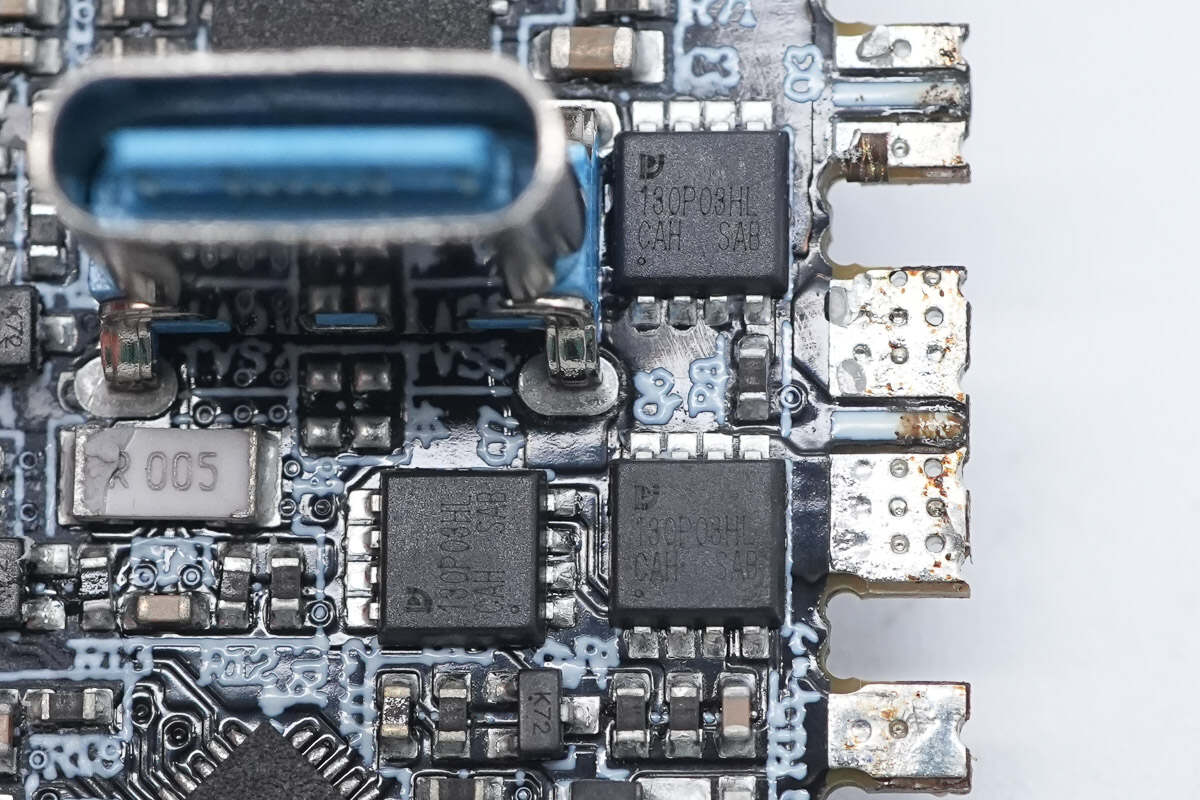

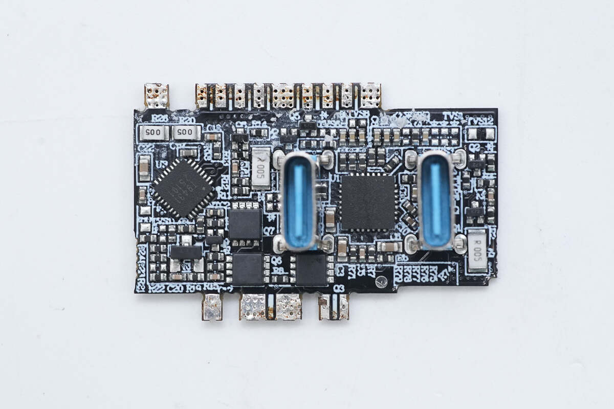

USB-C接口母座所在小板正面设有两颗协议芯片以及三颗VBUS开关管。

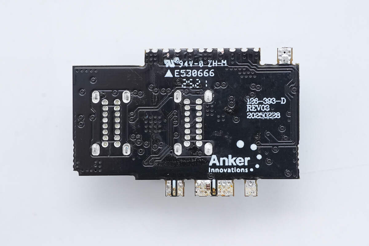

小板另一面无器件。

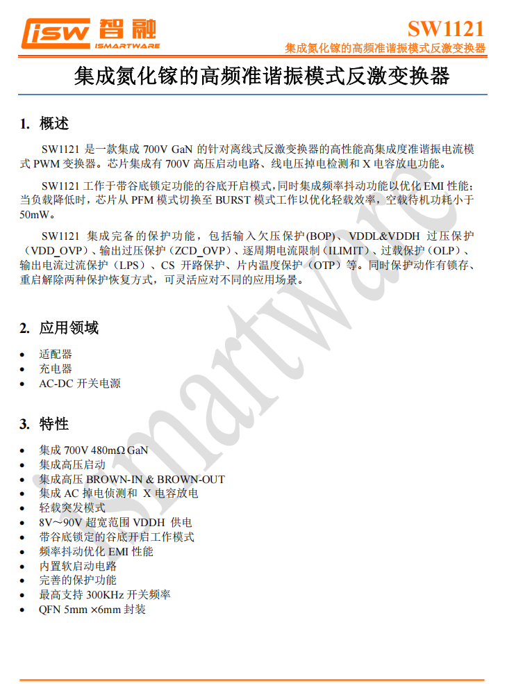

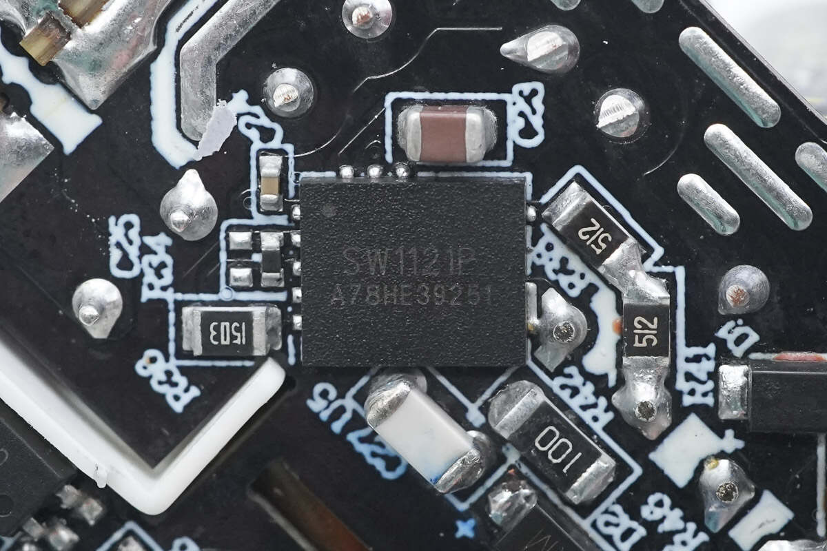

用于USB-A口的开关电源主控芯片来自智融科技,型号SW1121P,这是一颗集成650V耐压,480mΩ导阻氮化镓开关管的高频准谐振反激变换器,芯片内部集成了700V高压启动电路,线电压掉电检测和X电容放电功能。
SW1121P运行在带谷底锁定的谷底开启模式,降低开关损耗,并集成频率抖动功能优化EMI性能。芯片支持突发模式,当负载降低时自动进入突发模式优化轻载效率,空载待机功耗低于50mW,满足六级能耗要求。
SW1121P支持8-90V超宽范围供电,支持最高300KHz开关频率,采用散热增强的QFN5*6mm封装,可通过过孔导热来降低芯片温升,优化走线,简化散热设计。芯片内置多重完善的保护功能,实现全面的保护设计。
智融科技 SW1121P 资料信息。

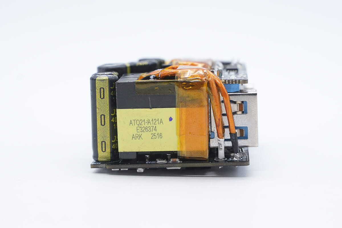

变压器特写。

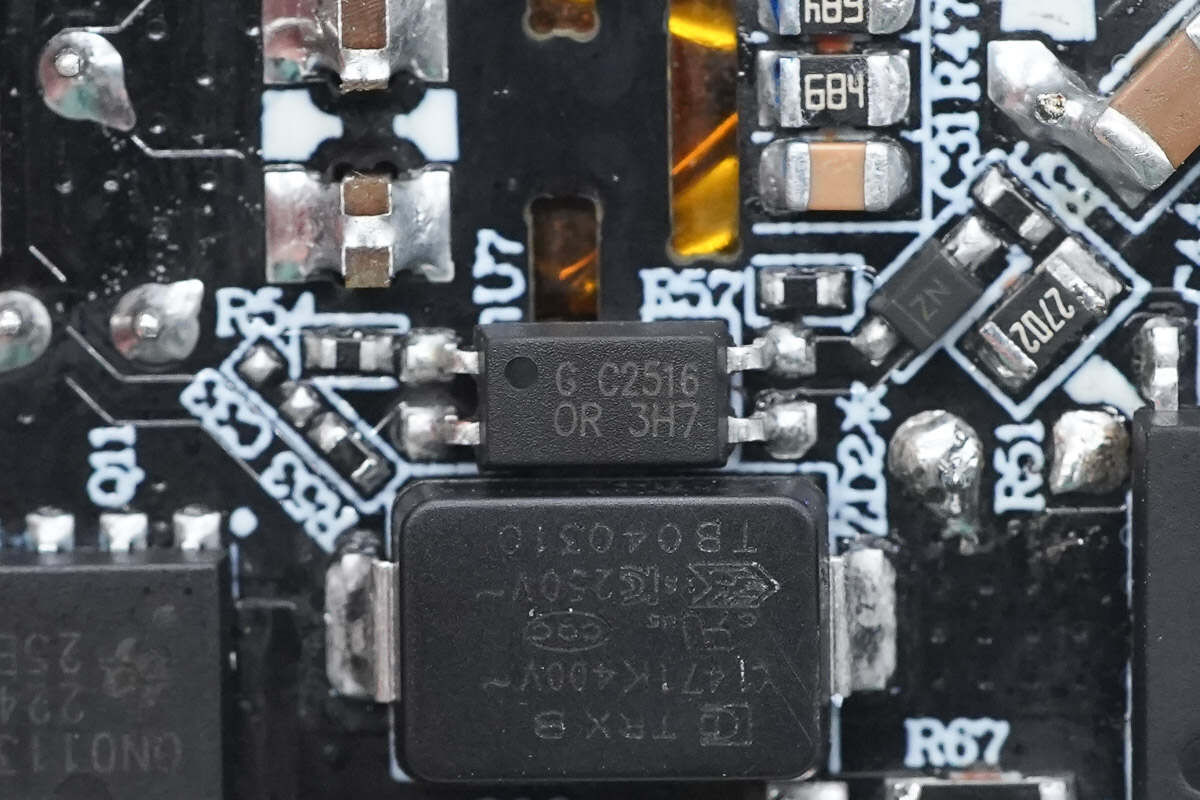

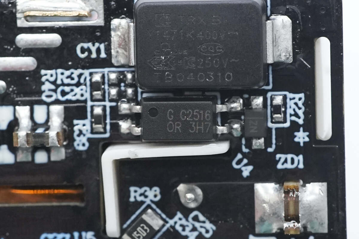

OR 3H7光耦特写,用于输出电压反馈。

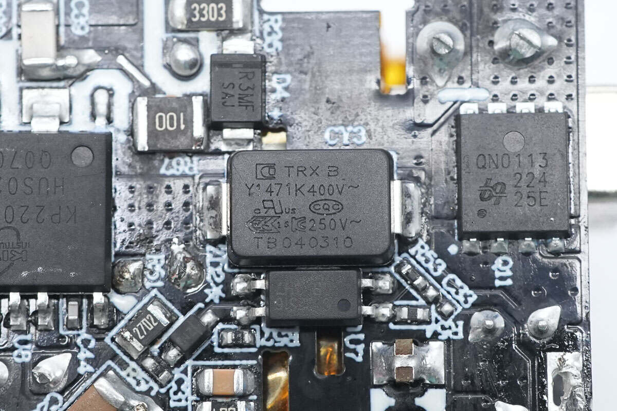

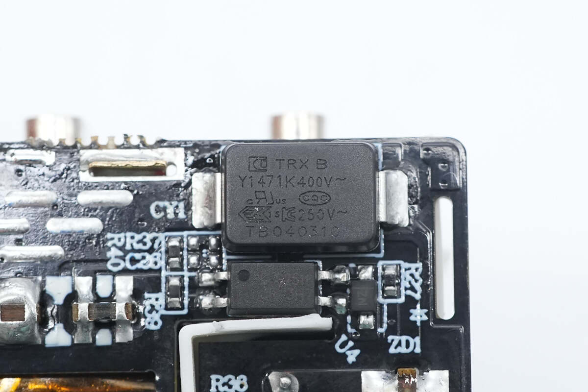

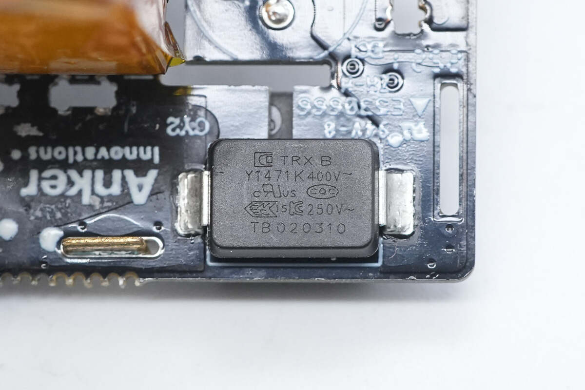

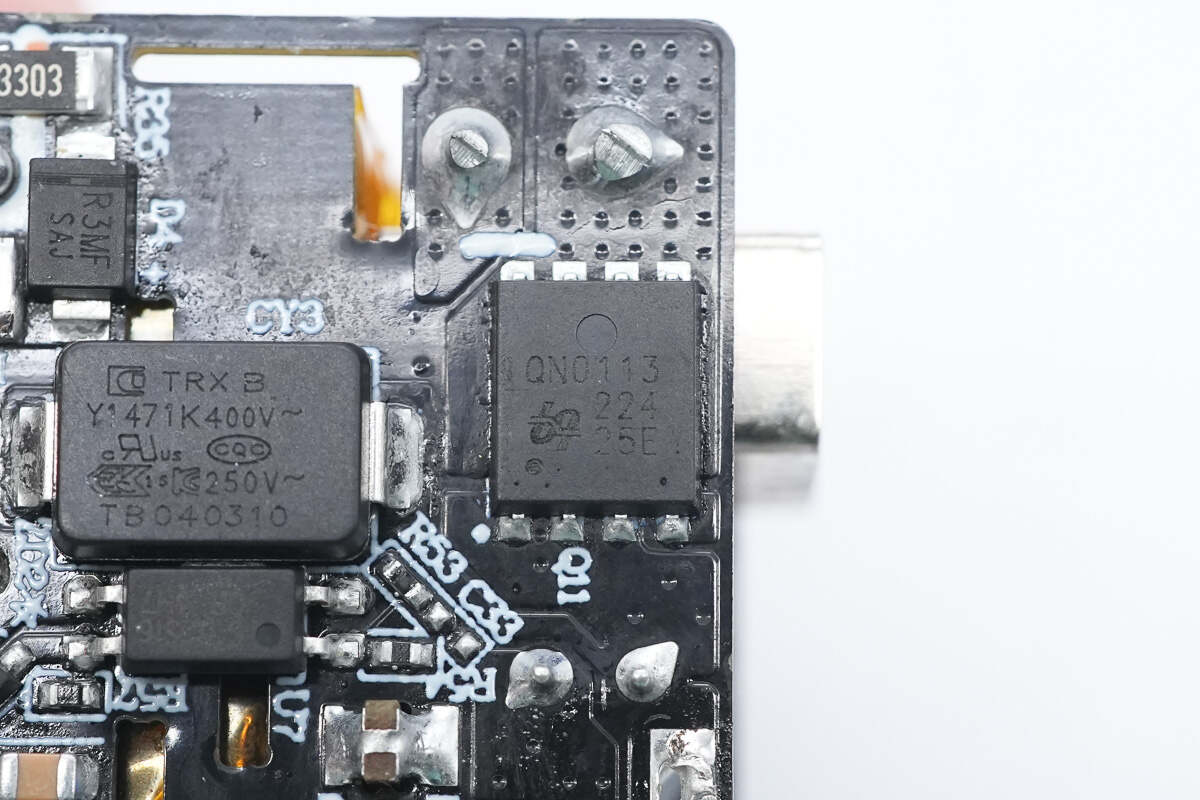

贴片Y电容来自四川特锐祥科技股份有限公司,具有体积小、重量轻等特色,非常适合应用于氮化镓快充这类高密度电源产品中。料号为TMY1471K。
另一颗特锐祥TMY1471K贴片Y电容特写。

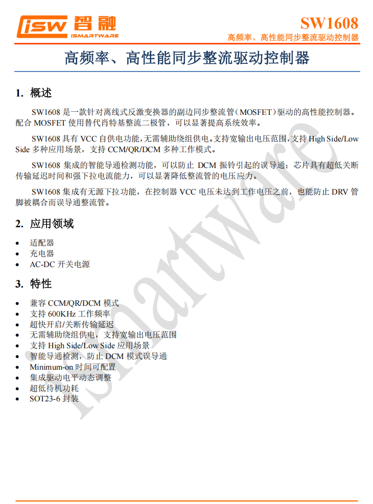

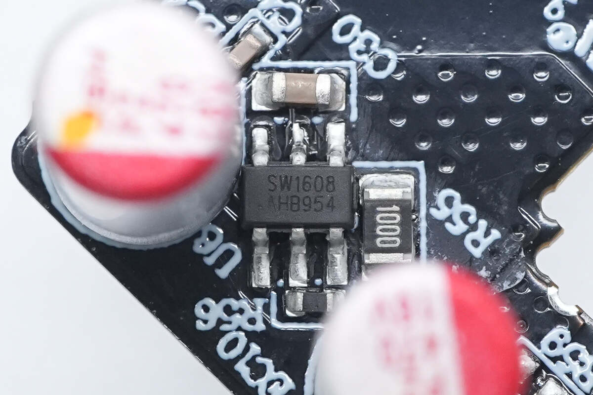

同步整流控制器采用智融科技SW1608,这是一款针对离线式反激变换器的副边同步整流管(MOSFET)驱动的高性能控制器,采用SOT23-6封装,其支持6V或者9V VCC供电,并且VCC具有自供电功能,无需辅助绕组供电并支持宽输出电压范围, 配合MOSFET使用替代肖特基整流二极管,可以显著提高系统效率。
SW1608支持600KHz工作频率,并支持 High Side/Low Side 多种应用场景,支持 CCM/QR/DCM 多种工作模式。此外其内部集成智能导通检测功能,可以有效防止 DCM 振铃引起的误导通;芯片还具有超低关断传输延迟时间和强下拉电流能力,可以显著降低整流管的电压应力。
充电头网拆解了解到,智融科技SW1608同步整流控制器此前还被Aohi 65W 2C1A模块化氮化镓快充充电器众显100W 2C1A氮化镓充电器力德诺70W 2A2C氮化镓桌面充电器雅晶源65W 2C1A氮化镓充电器喜微100W 3C1A超高性价比氮化镓快充钜海65W 2C1A氮化镓充电器等产品采用。

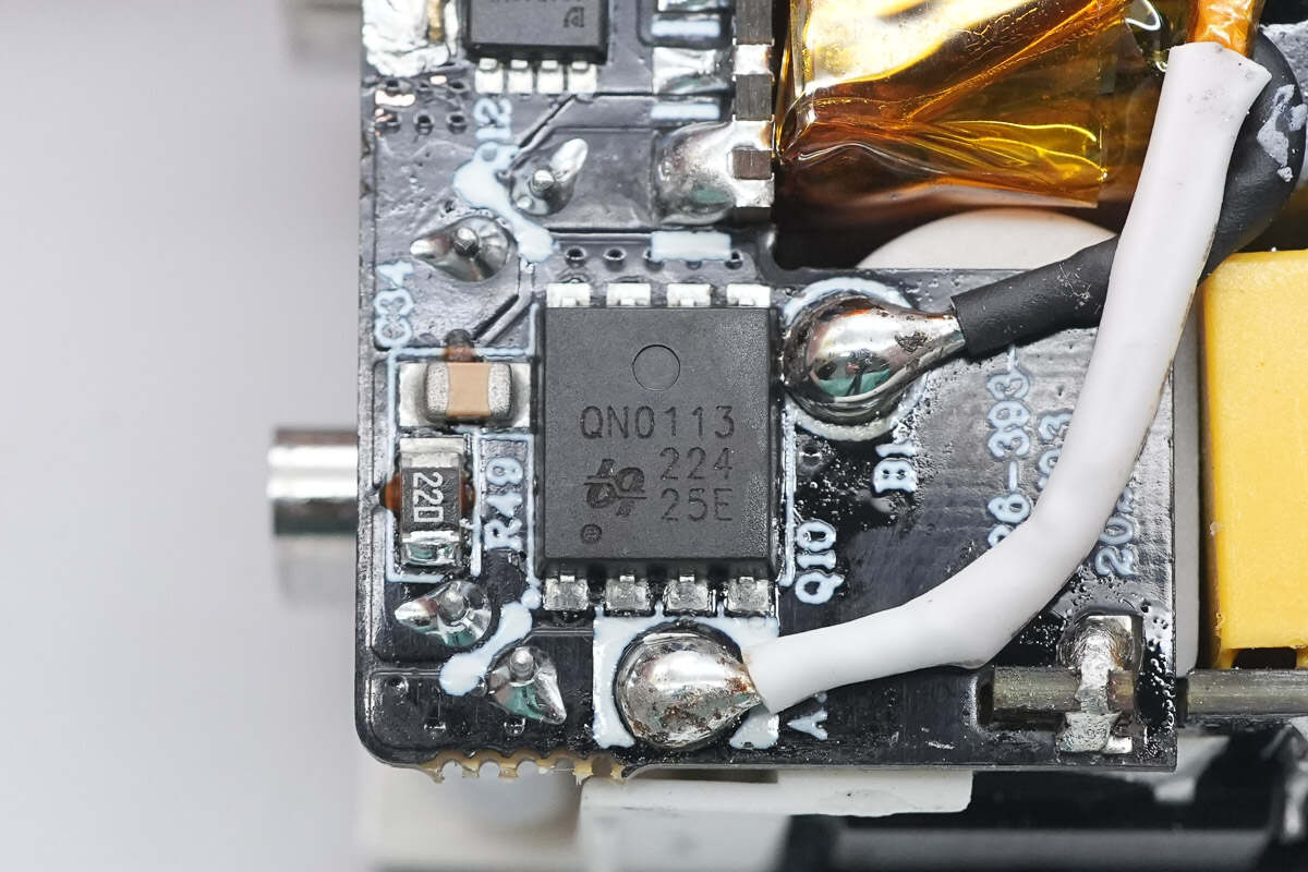

同步整流管来自uPI力智半导体,型号QN0113M6N,NMOS管,耐压100V,导阻6mΩ,采用PRPAK5*6封装。

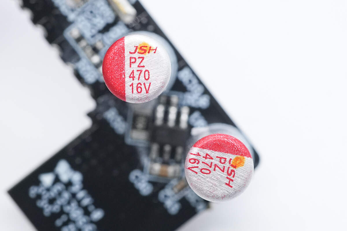

输出滤波固态电容来自万京源,两颗规格都是16V470μF。

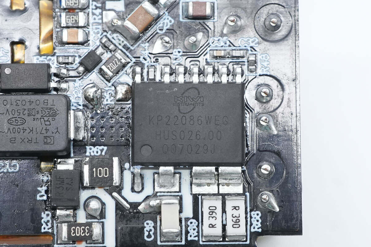

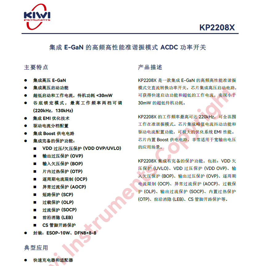

开关电源主控芯片来自必易微,型号KP22086,这是一款集成E-GaN的高频高性能准谐振模式交直流转换功率开关。芯片集成高压启动电路,可获得快速启动功能和超低的工作电流,实现小于30mW的超低待机功耗。
KP2208X的工作频率最高可达220kHz,可全范围工作在准谐振模式。芯片集成峰值电流抖动功能和驱动电流配置功能,可极大的优化系统EMI性能。芯片内置Boost供电电路,非常适用于宽输出电压的应用场景。芯片采用ESOP-7,ESOP-10W等不同封装,满足20W~120W的应用需求。
KP2208X集成有完备的保护功能,包括:VDD欠压保护(UVLO)、VDD过压保护 (VDD OVP)、输入欠压保护(BOP)、输出过压保护(OVP)、逐周期电流限制(OCP)、异常过流保护(AOCP)、过载保护(OLP)、输出过流保护(SOCP)、内置过热保护(OTP)、前沿消隐(LEB)、CS管脚开路保护等。

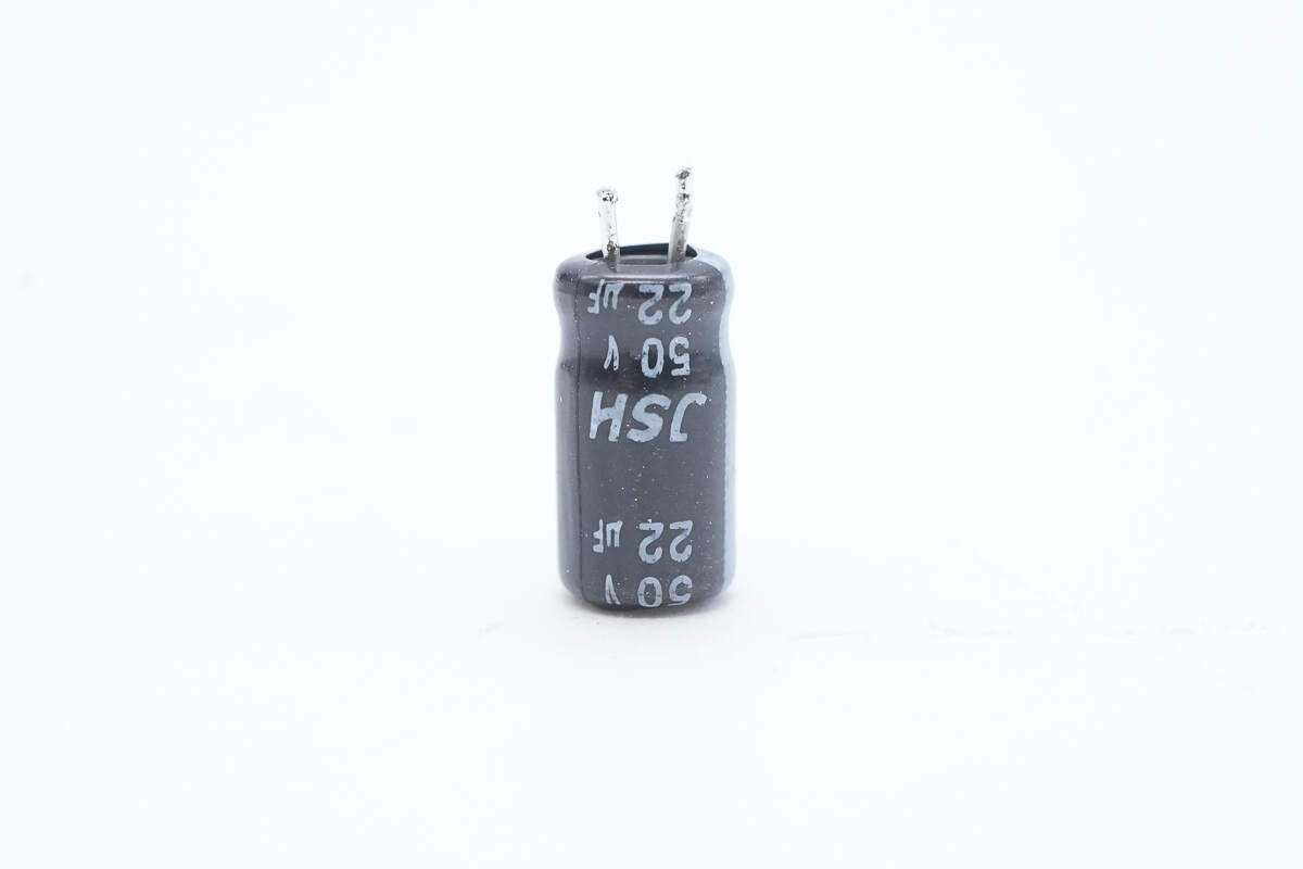

主控芯片供电电容来自万京源,规格为50V22μF。
变压器特写。

同步整流管也是采用力智半导体QN0113M6N。

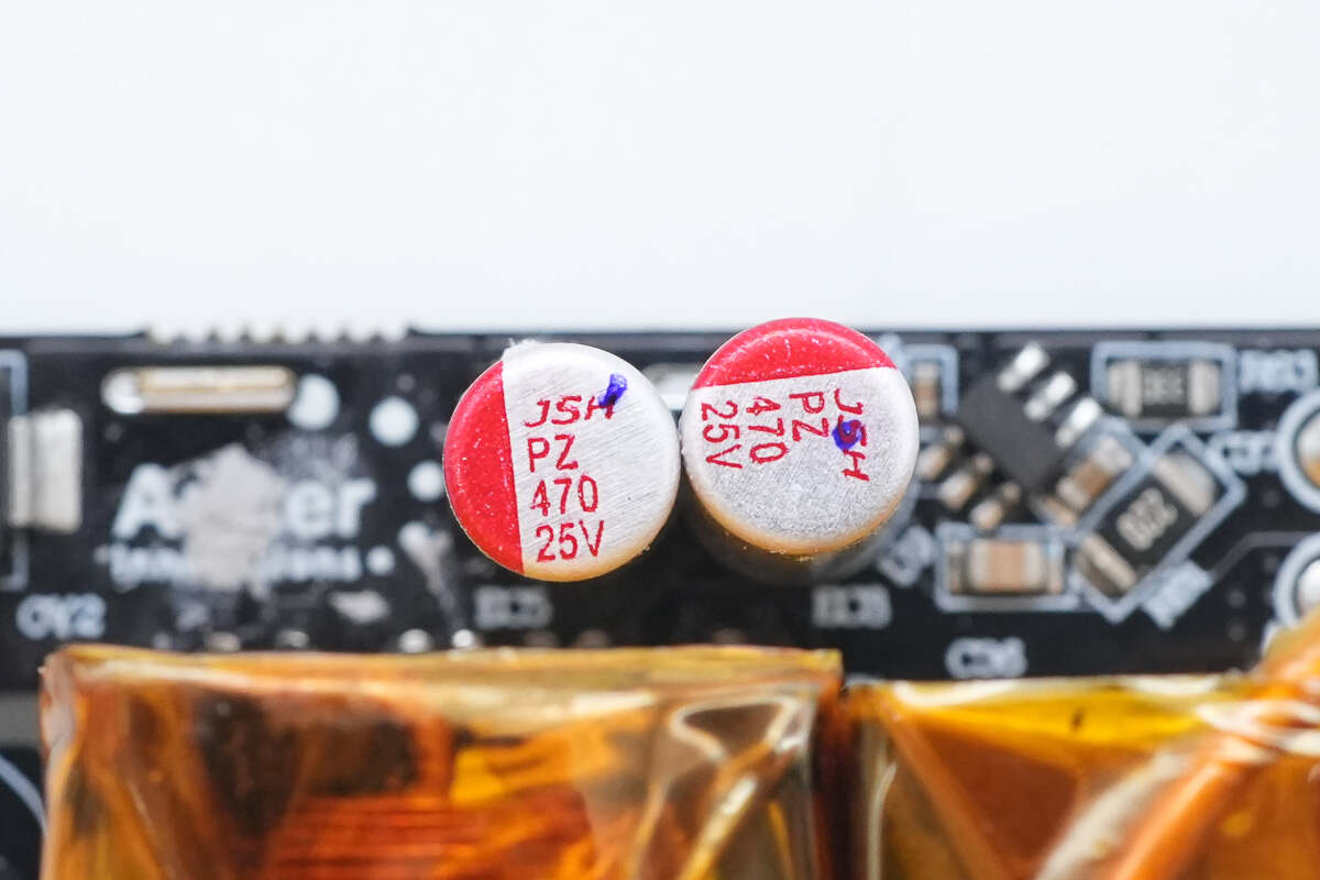

两颗输出滤波固态电容规格为25V470μF。

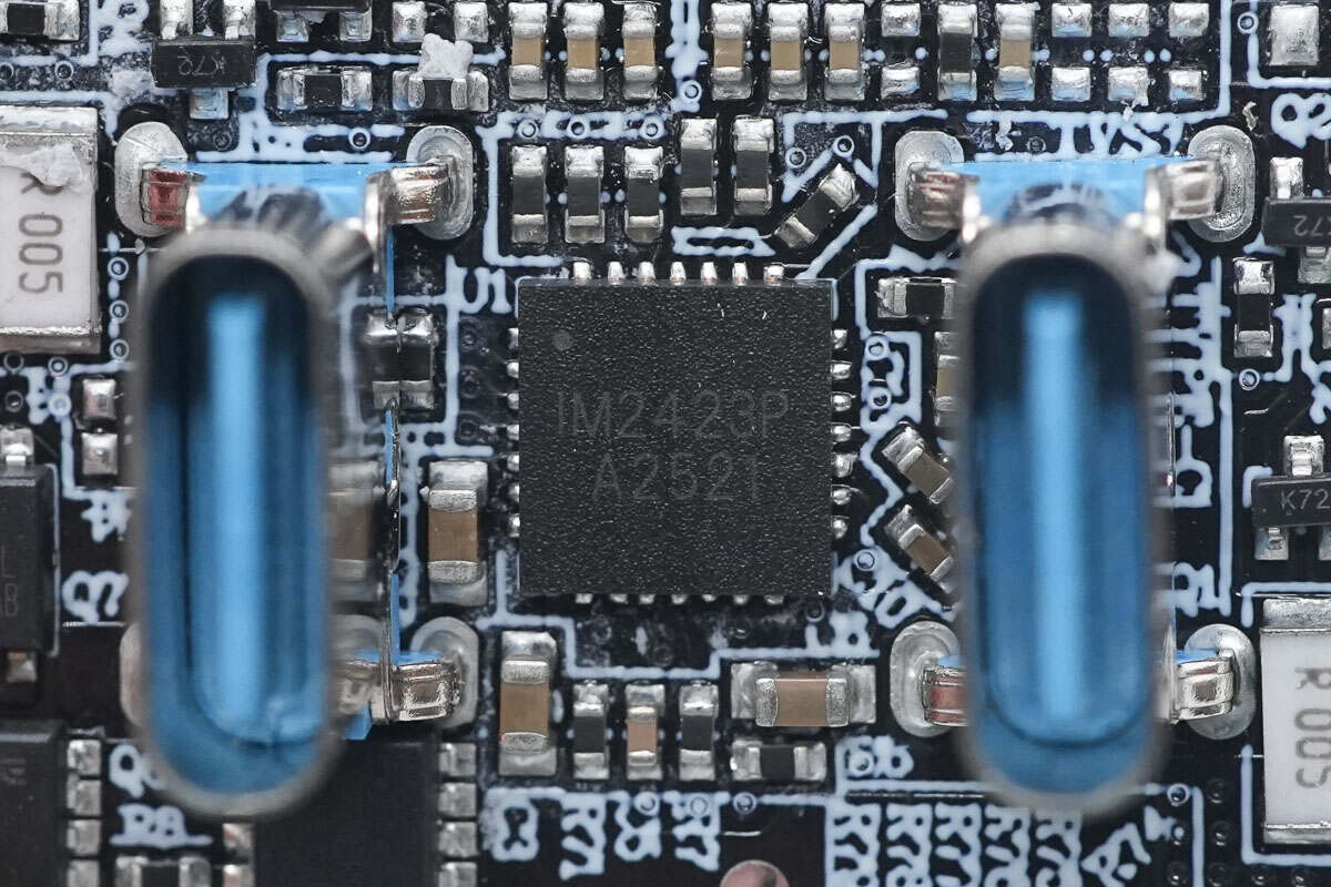

USB-C接口协议芯片来自拓尔微,型号IM2423P,这是一款高度集成的USB Type-C双口快充控制器芯片,全面支持PD3.2/PPS/QC4.0+/QC4/QC3.0/QC2.0等通用快充协议,同时兼容SCP/SuperVOOC/AFC/PE等主流私有快充方案,专为电源适配器、车载充电器等应用场景设计。采用QFN28紧凑型封装。

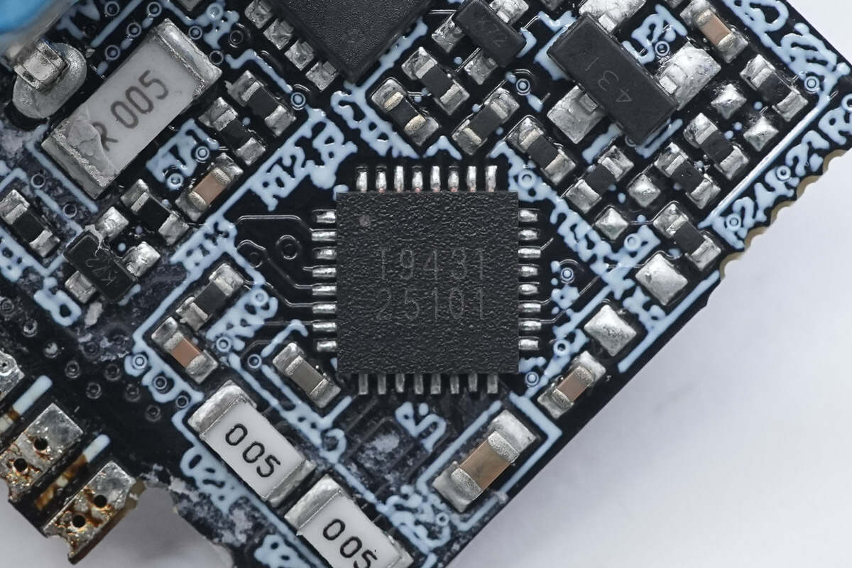

USB-A口协议芯片来自拓尔微,型号TMI9431,这是一款支持2C1A或2A1C配置的高集成USB多口快充控制器,完美兼容PD3.0(含PPS)、QC4+/QC3.0/QC2.0以及SCP、SuperVOOC、AFC、PE等主流快充协议,可广泛应用于电源适配器、车载充电器等应用场景。采用紧凑型QFN32封装。

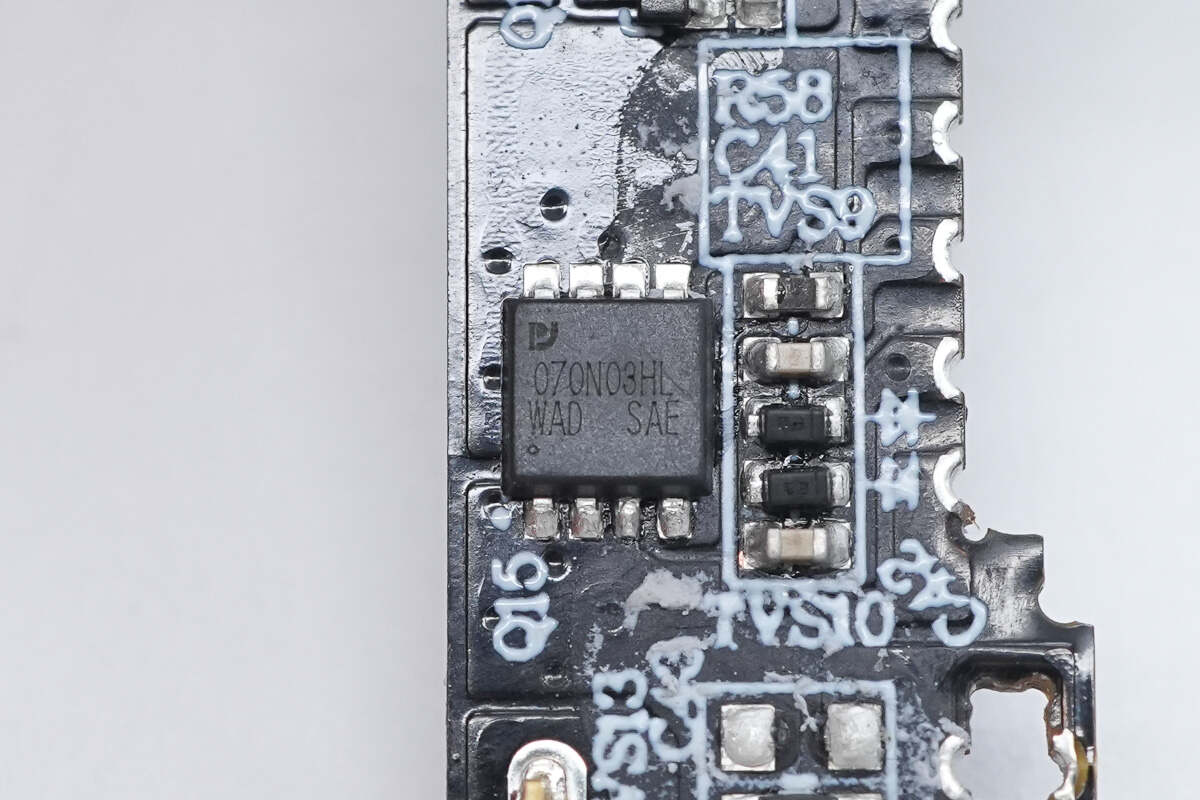

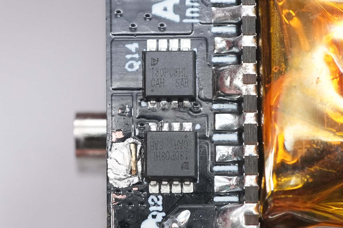

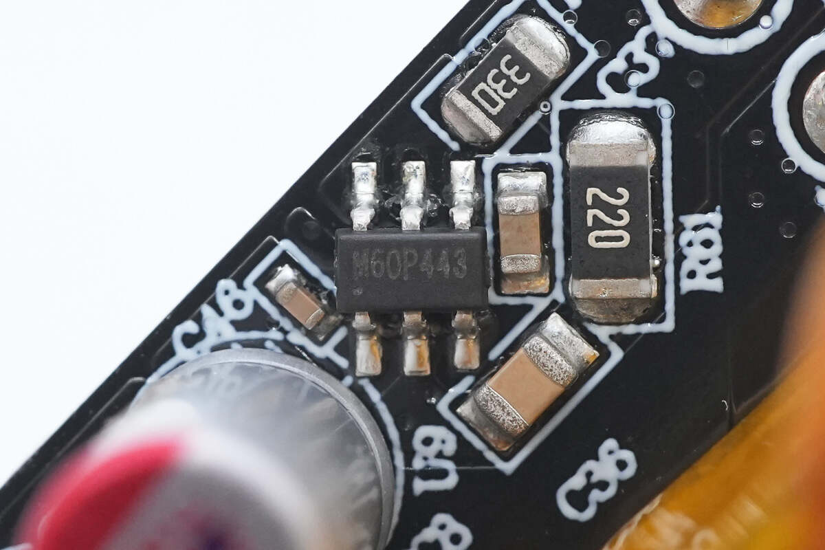

三颗VBUS开关管来自平伟,丝印130P03HL,采用DFN3*3封装。
另外两个VBUS开关管料号相同。
还有一颗输出VBUS开关管也是来自平伟,丝印070N03HL,采用DFN3*3封装。

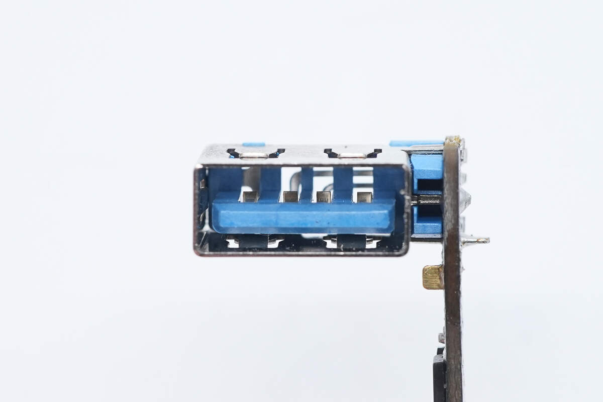

USB-A接口母座特写。

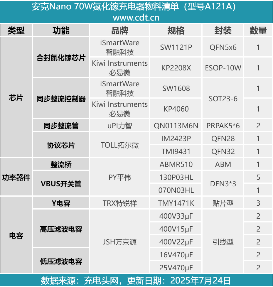

最后附上安克Nano 70W氮化镓充电器的核心器件清单,方便大家查阅。

充电头网通过拆解发现,充电器基于智融科技SW1121P+SW1608以及必易微KP2208X+KP4060两套开关电源方案设计,分别用于USB-A和另外两个USB-C接口。此外对应的输出协议芯片采用拓尔微IM2423P和TMI9431。万京源品牌电解电容以及固态电容进行滤波,用料做工可靠。
