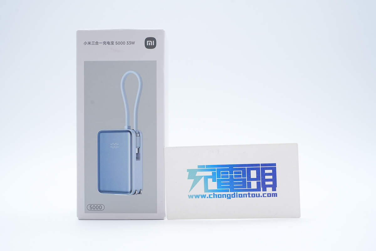

包装盒正面印有小米品牌logo、产品名称以及外观图。

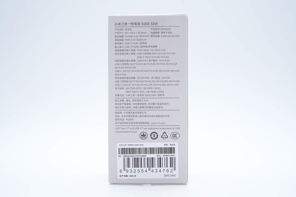

背面印有充电宝参数以及制造商信息等。
包装盒上参数特写,下面到产品实物展示环节再介绍。

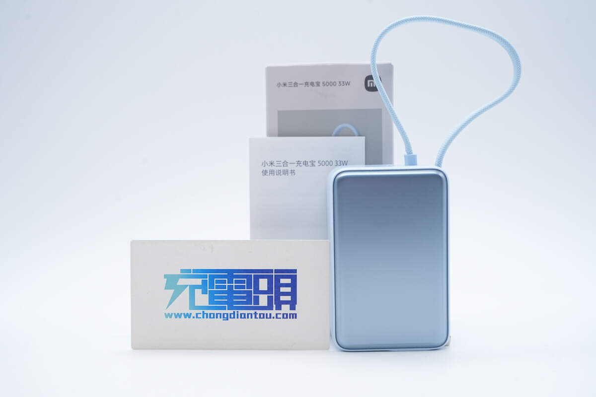

包装内含移动电源以及说明书。

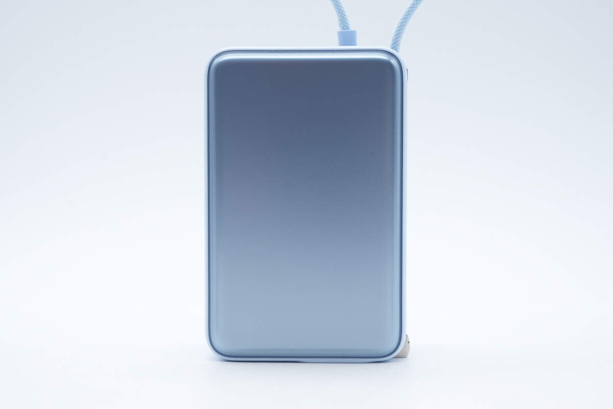

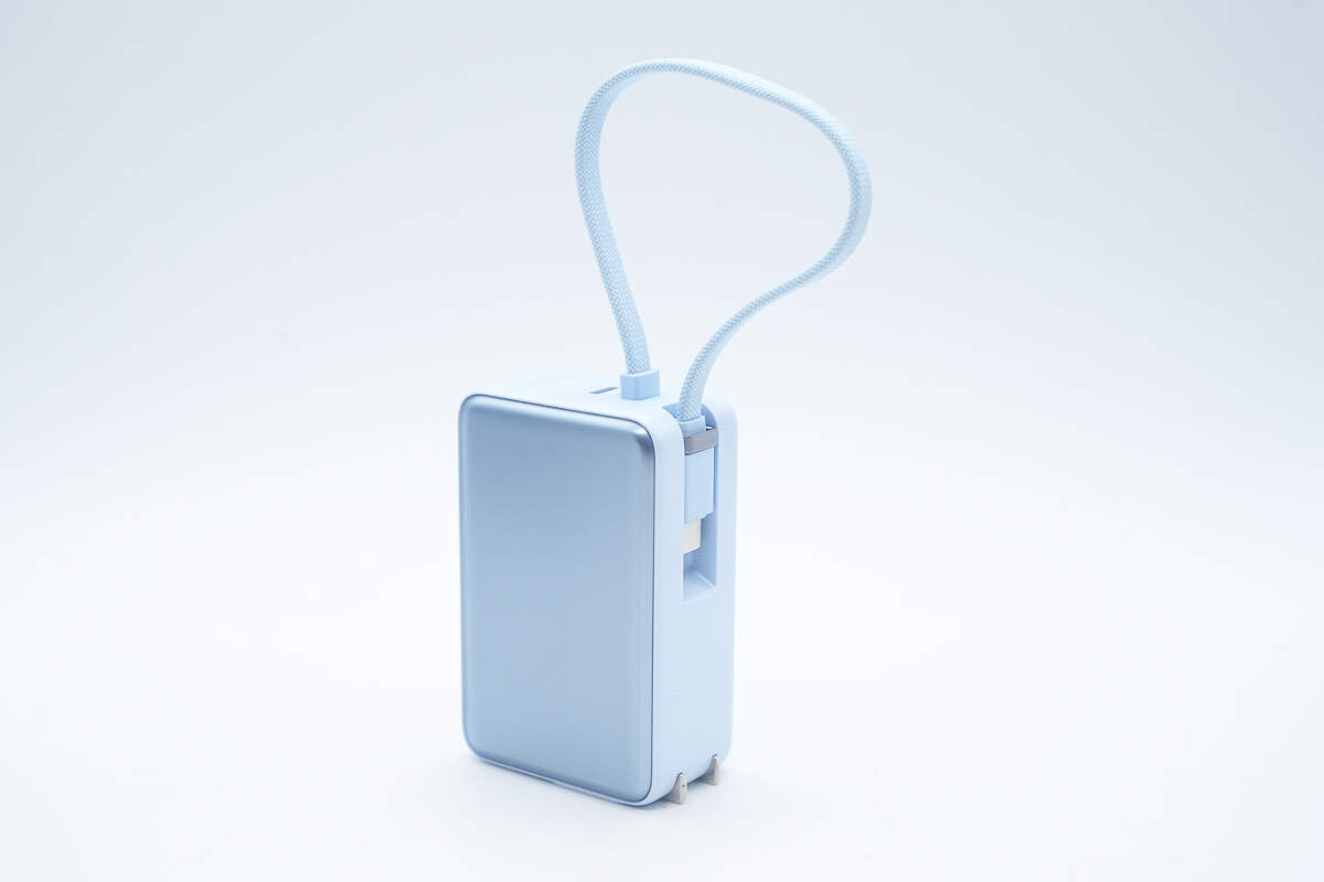

充电宝延续一贯的简约风格设计,机身整体小巧,正面喷砂工艺处理金属质感十足,外观十分精致。
机身正面同样喷漆处理,提升整体质感。

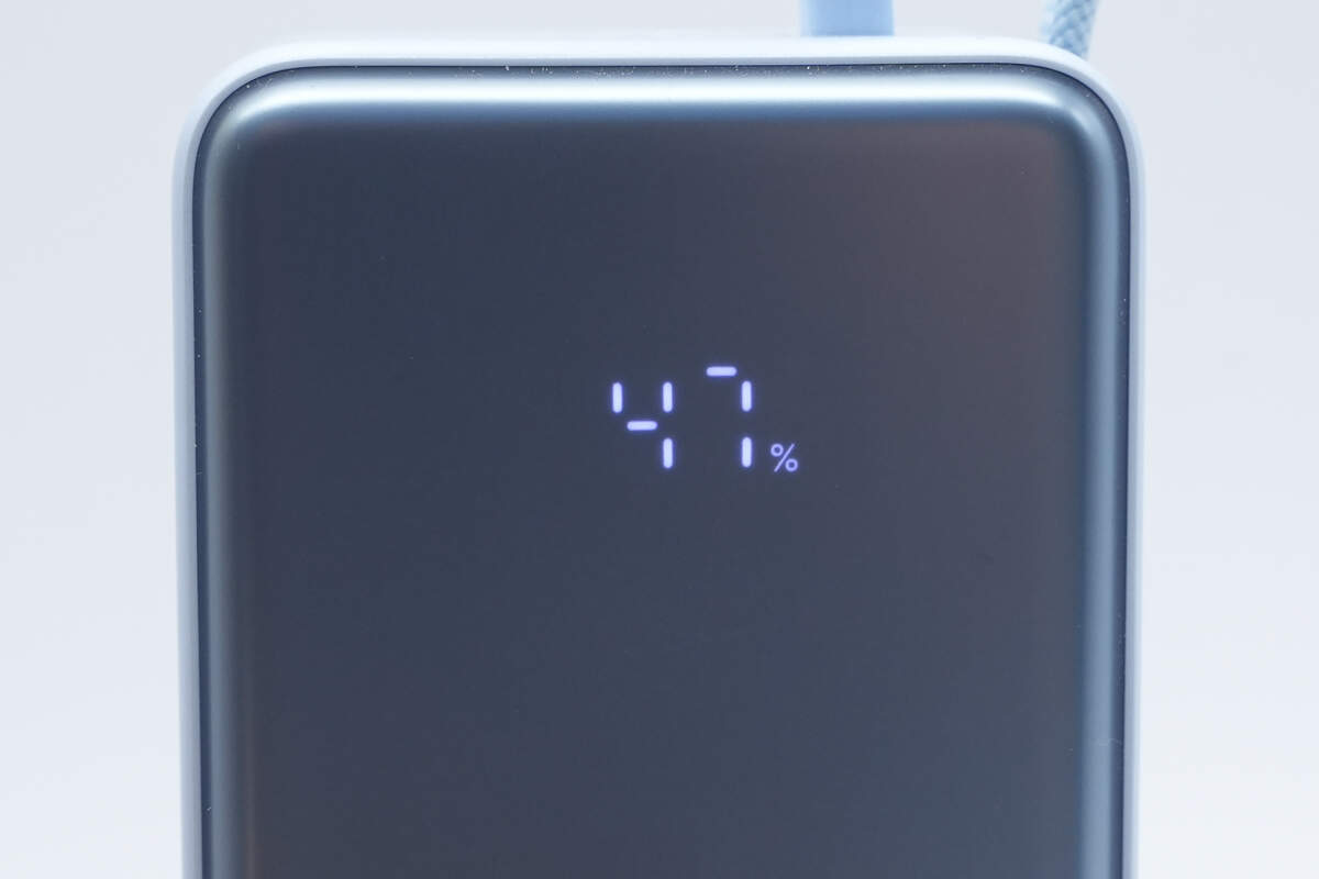

正面上方设有电量数显屏,用户可随时精确充电宝剩余电量,同时隐藏式设计让产品外观看起来一致性更好。
机身顶部配置USB-C接口以及USB-C自带线,壳体上印有相应的标识和参数。

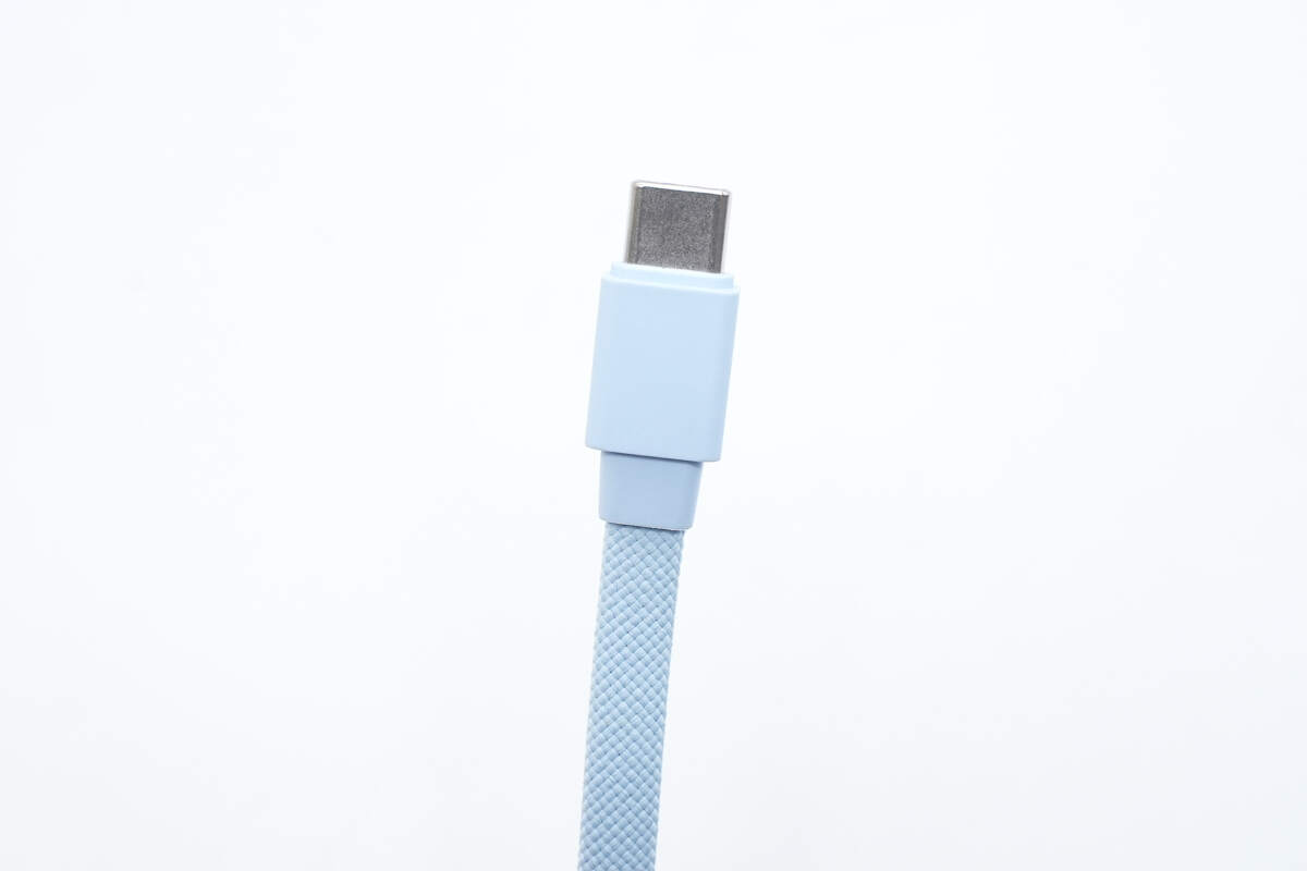

USB-C线缆为编织线类型,线身扁平设计,更加耐用的同时提升使用体验。

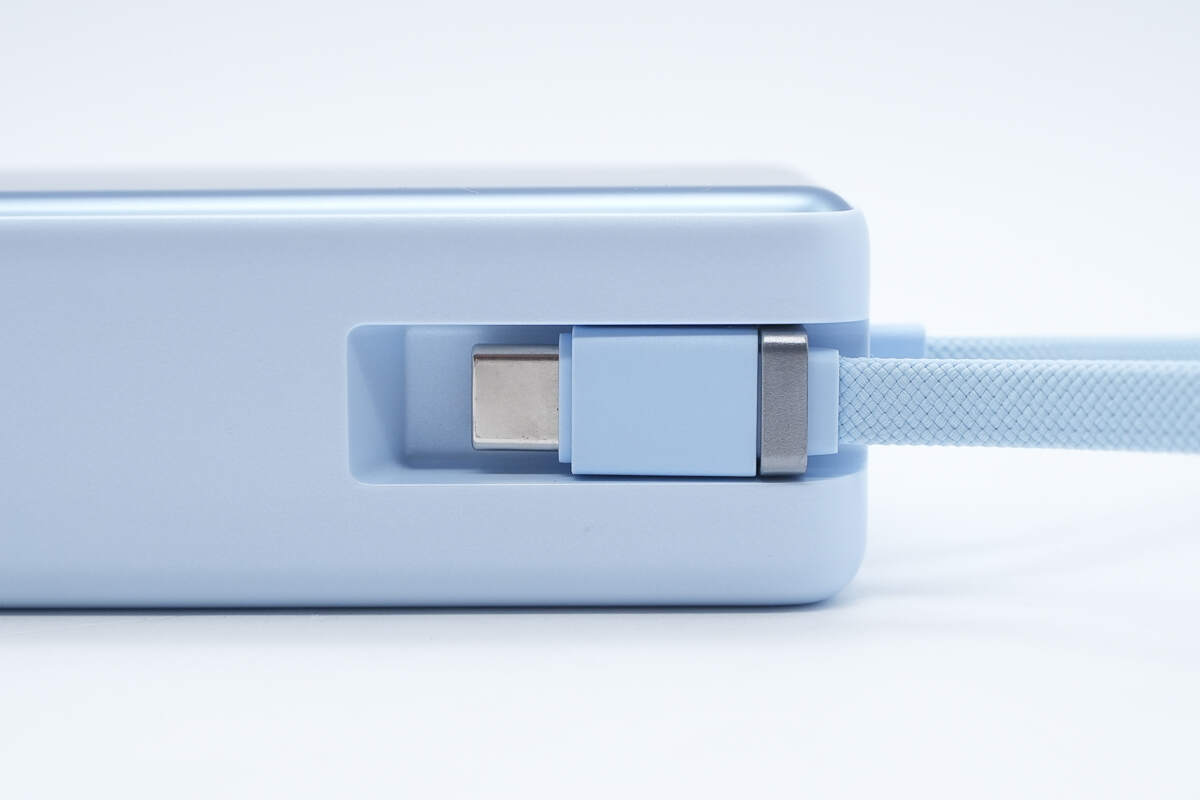

机身侧面设有金属锁扣和收纳槽,用于固定线缆起到当提绳作用,方便悬挂或手持。

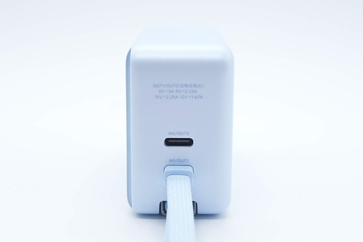

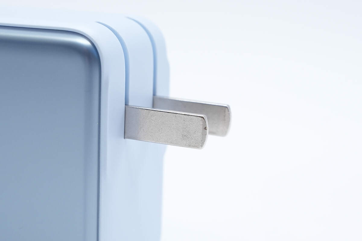

机身另一端配置可折叠国标插脚。

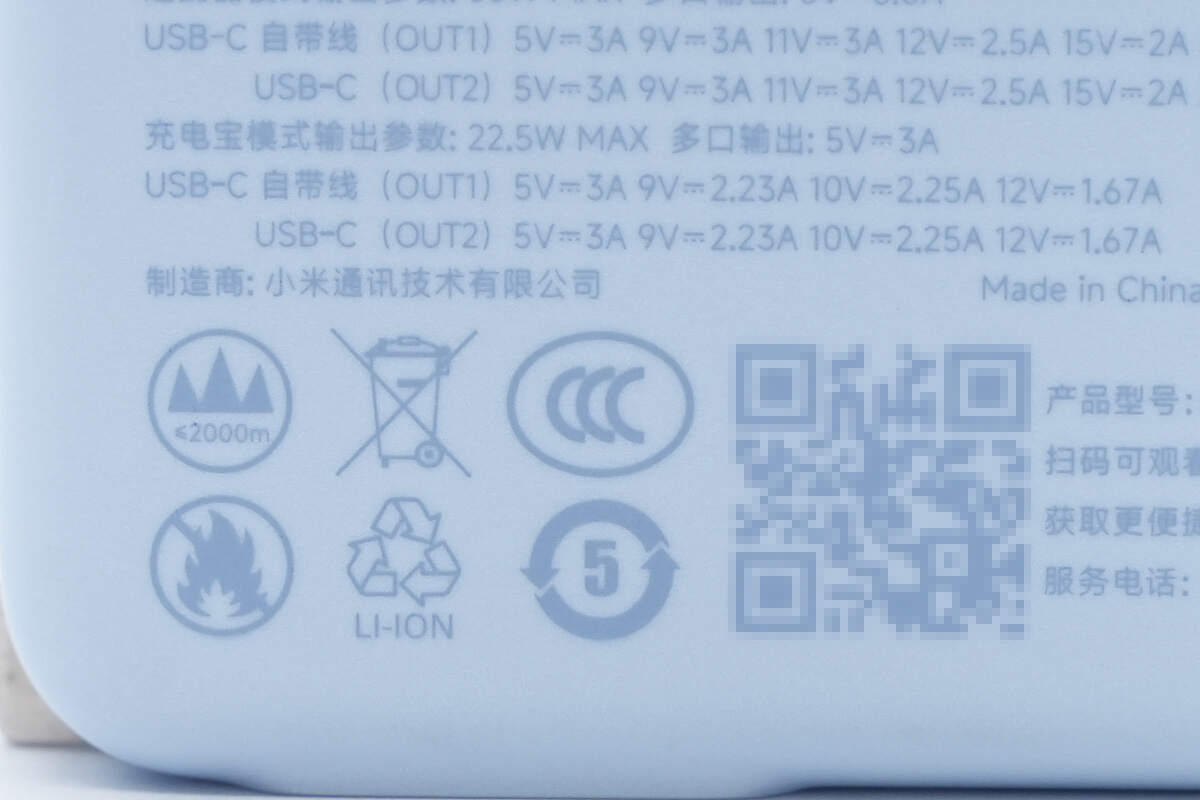

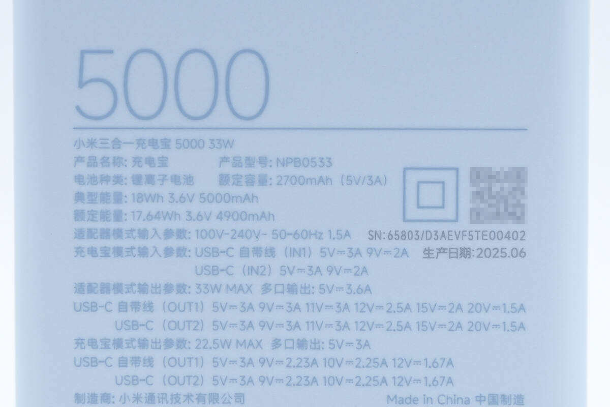

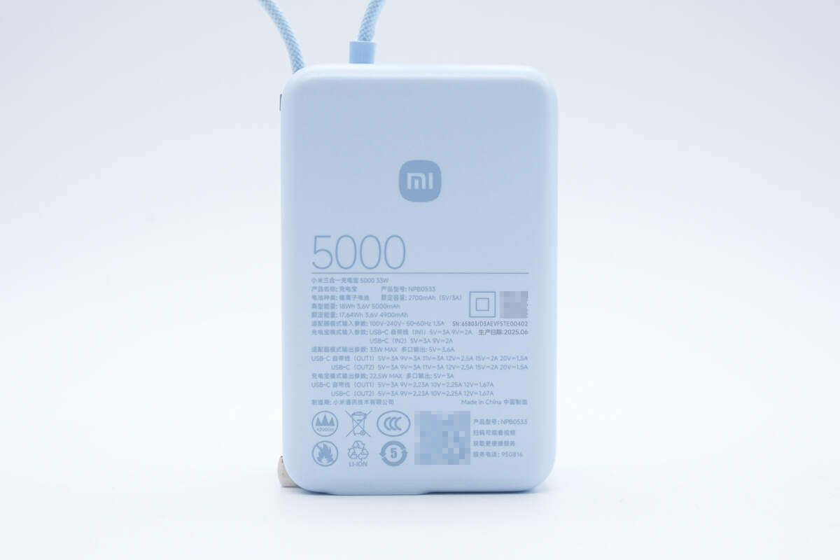

机身背面印有移动电源参数信息。
产品参数特写
产品型号:NPB0533
电池种类:锂离子电池
额定容量:2700mAh(5V3A)
典型能量:18Wh 3.6V 5000mAh
额定能量:17.64Wh 3.6V 4900mAh
适配器模式输入参数:100-240V~50/60Hz 1.5A
适配器模式输出参数:33W MAX
多口输出:5V3.6A
USB-C 自带线:5V3A、9V3A、11V3A、12V2.5A、15V2A、20V1.5A
USB-C:5V3A、9V3A、11V3A、12V2.5A、15V2A、20V1.5A
充电宝模式输入参数:
USB-C 自带线:5V3A、9V2A
USB-C:5V3A、9V2A
充电宝模式输出参数:22.5W MAX
多口输出:5V3A
USB-C 自带线:5V3A、9V2.23A、10V2.25A、12V1.67A
USB-C:5V3A、9V2.23A、10V2.25A、12V1.67A
制造商:小米通讯技术有限公司
移动电源通过了国家3C强制认证。

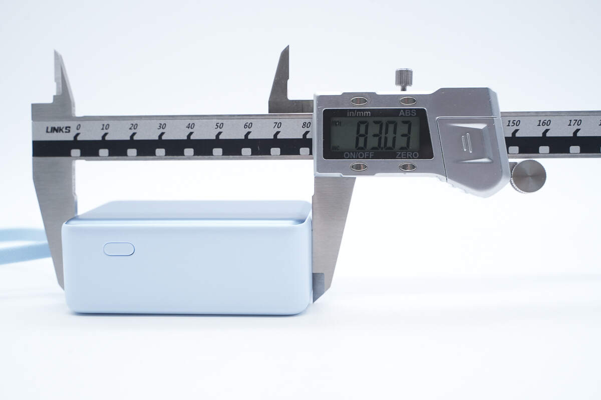

实测充电宝机身长度为83.03mm。

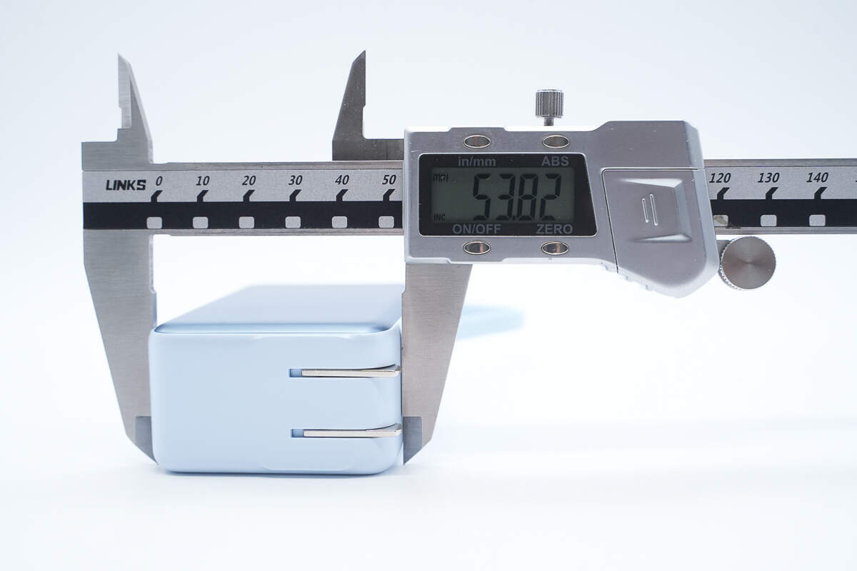

宽度为53.82mm。

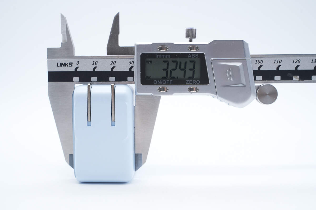

厚度为32.43mm。

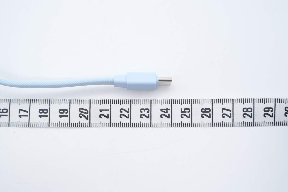

测得USB-C自带线长度约为24cm。

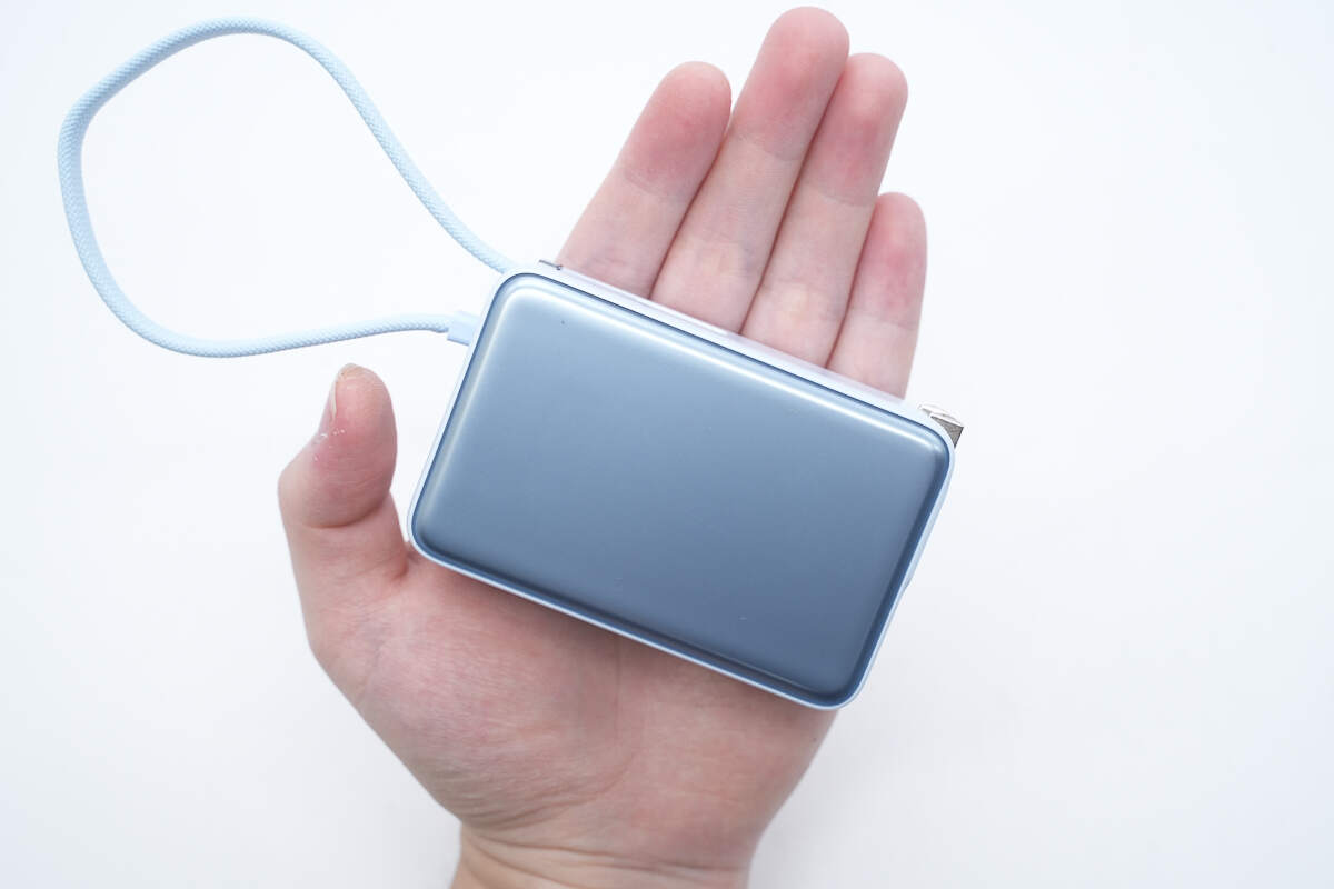

充电宝拿在手上的大小直观感受。

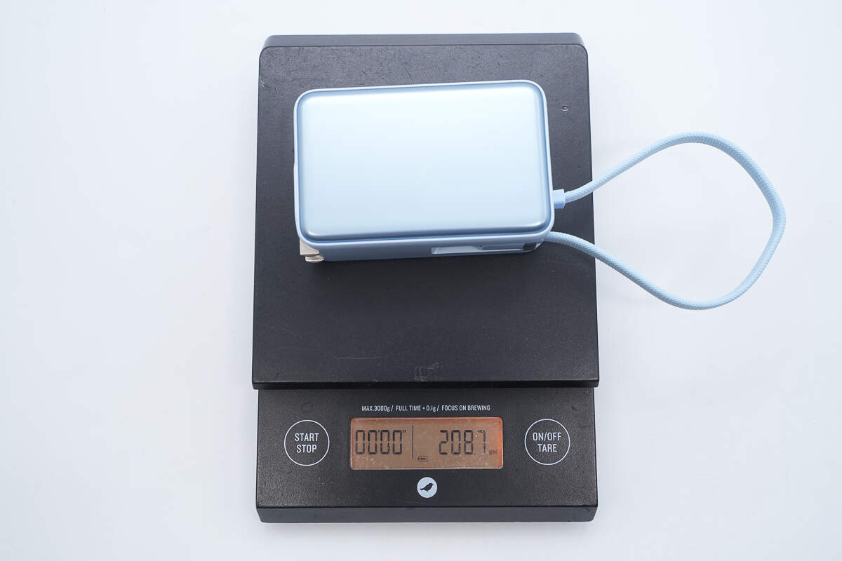

另外测得充电宝重量约为209g。

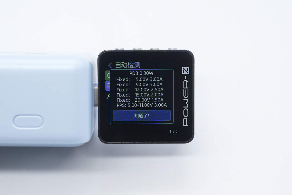

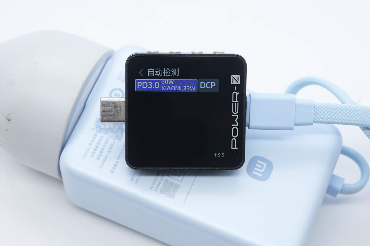

充电器模式下,测得USB-C线输出支持PD3.0、DCP充电协议,以及小米33W私有快充协议。

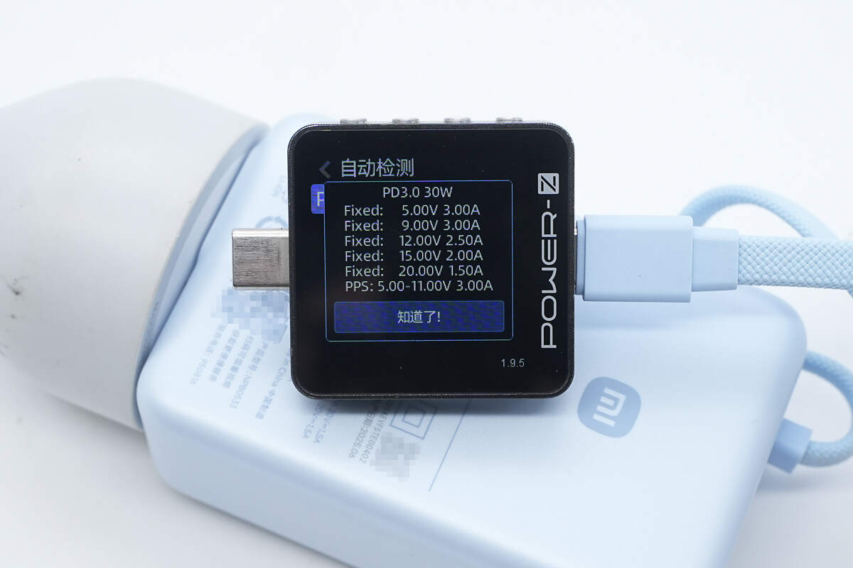

PDO报文显示USB-C线还具备5V3A、9V3A、12V2.5A、15V2A、20V1.5A五组固定电压档位,以及5-11V3A小米私有电压档位。
测得USB-C口支持QC3.0、PD3.0、DCP、Apple 2.4A充电协议,以及小米33W私有快充协议。
PDO报文显示USB-C口同样具备5V3A、9V3A、12V2.5A、15V2A、20V1.5A五组固定电压档位,以及5-11V3A小米私有电压档位。

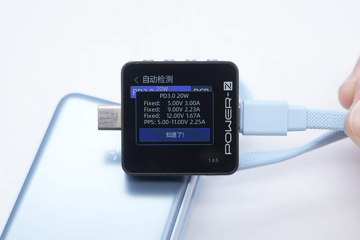

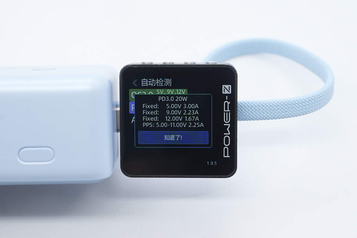

移动电源模式下,测得USB-C线输出支持PD3.0、DCP充电协议,以及小米24W私有快充协议。
PDO报文显示USB-C线具备5V3A、9V2.23A、12V1.67A三组固定电压档位,以及5-11V2.25A一组小米私有电压档位。

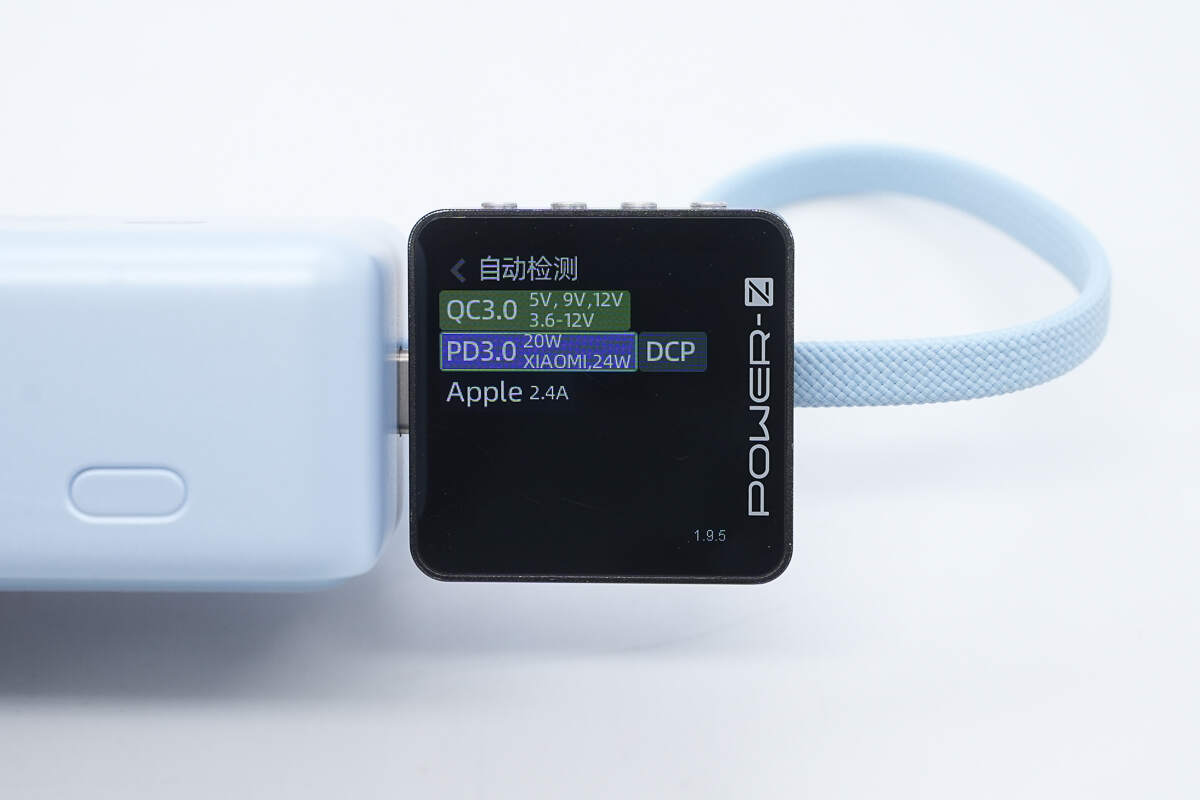

测得USB-C口支持QC3.0、PD3.0、DCP、Apple 2.4A充电协议,以及小米24W私有快充协议。
PDO报文显示USB-C口具备5V3A、9V2.23A、12V1.67A三组固定电压档位,以及5-11V2.25A一组小米私有电压档位。

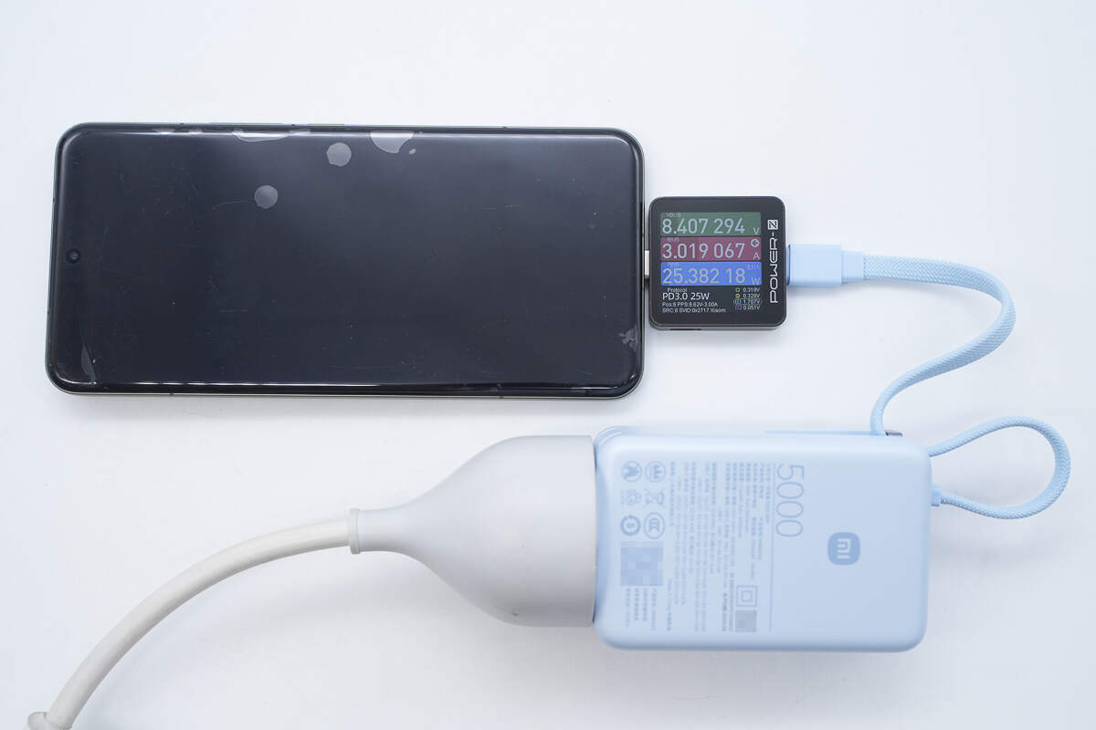

充电器模式下使用USB-C线给小米15 Pro充电,成功开启小米澎湃秒充。
当充电功率爬升到稳定状态时,测得充电功率约为25.38W。

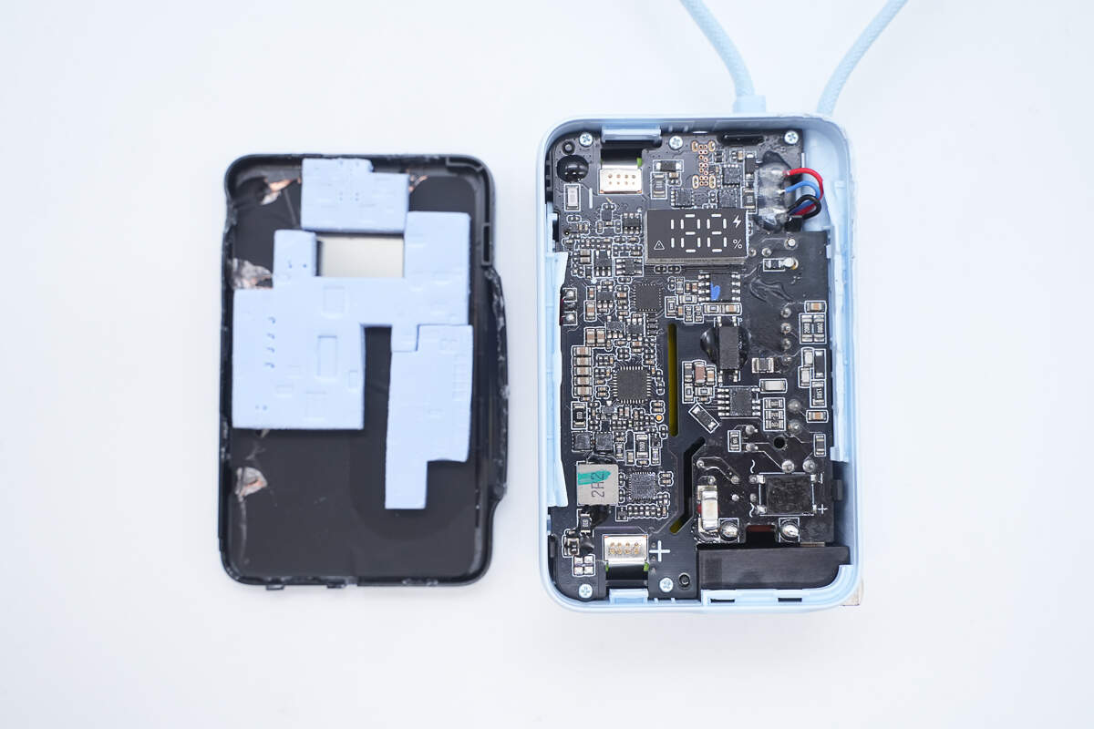

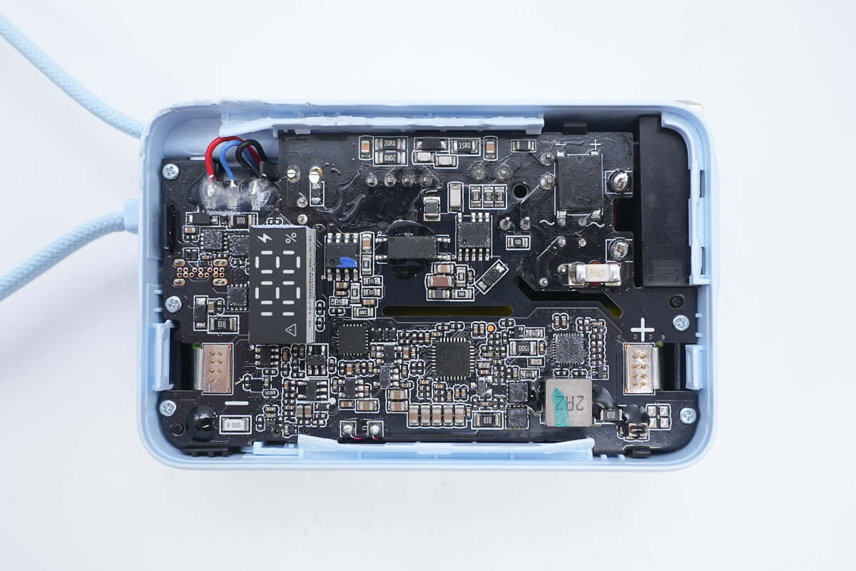

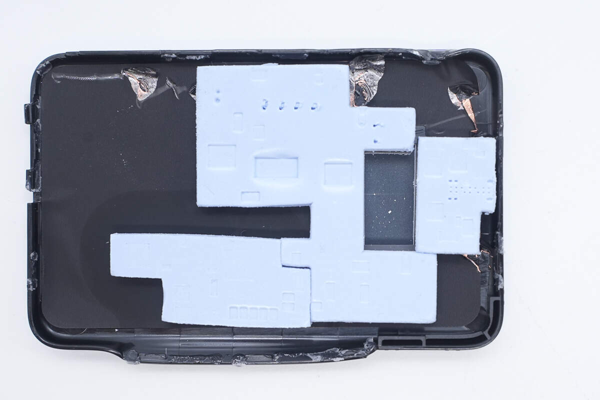

将充电宝机身正面外壳拆开,采用卡扣固定封装。
壳体内侧贴有散热铜箔和蓝色导热垫。
内部PCB板采用螺丝进行固定,连接导线焊接处打胶水固定。
电芯与PCB板通过镍片点焊连接。

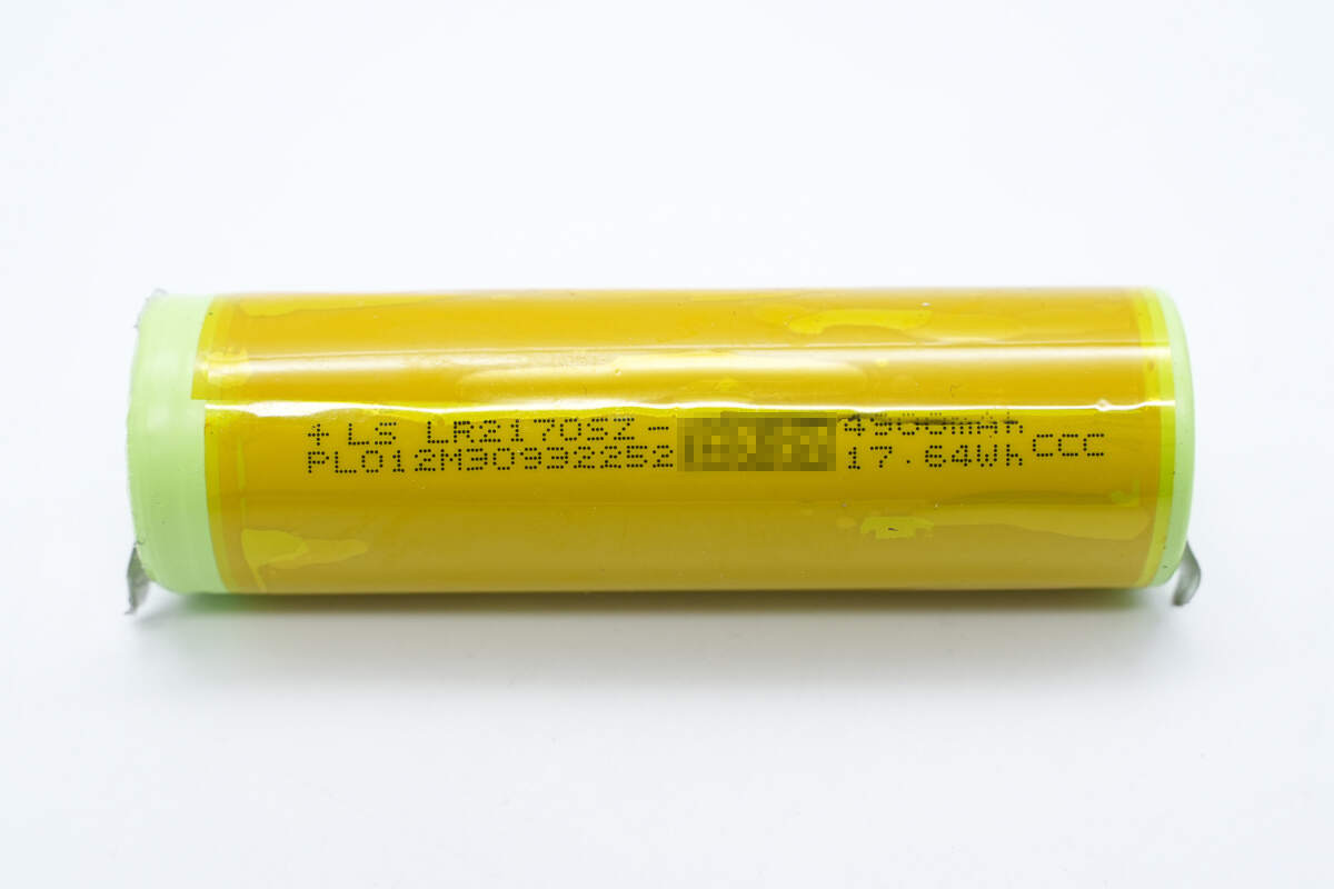

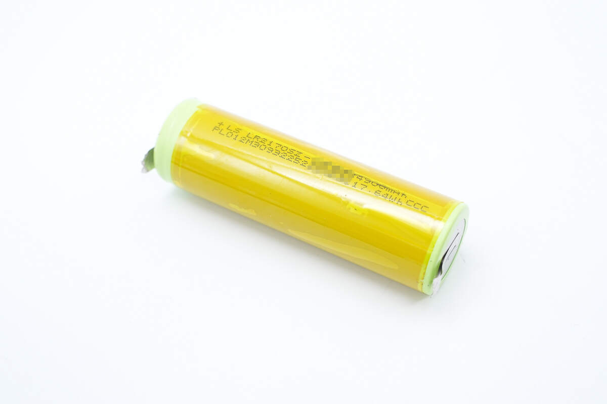

电芯包裹黄色耐高温胶带绝缘
电芯来自力神,型号LR2170SZ,容量为4900mAh,能量为17.64Wh,通过了国家3C强制认证。

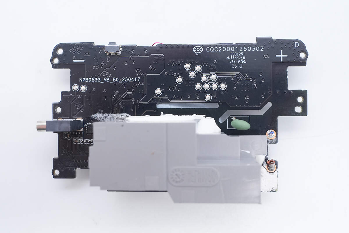

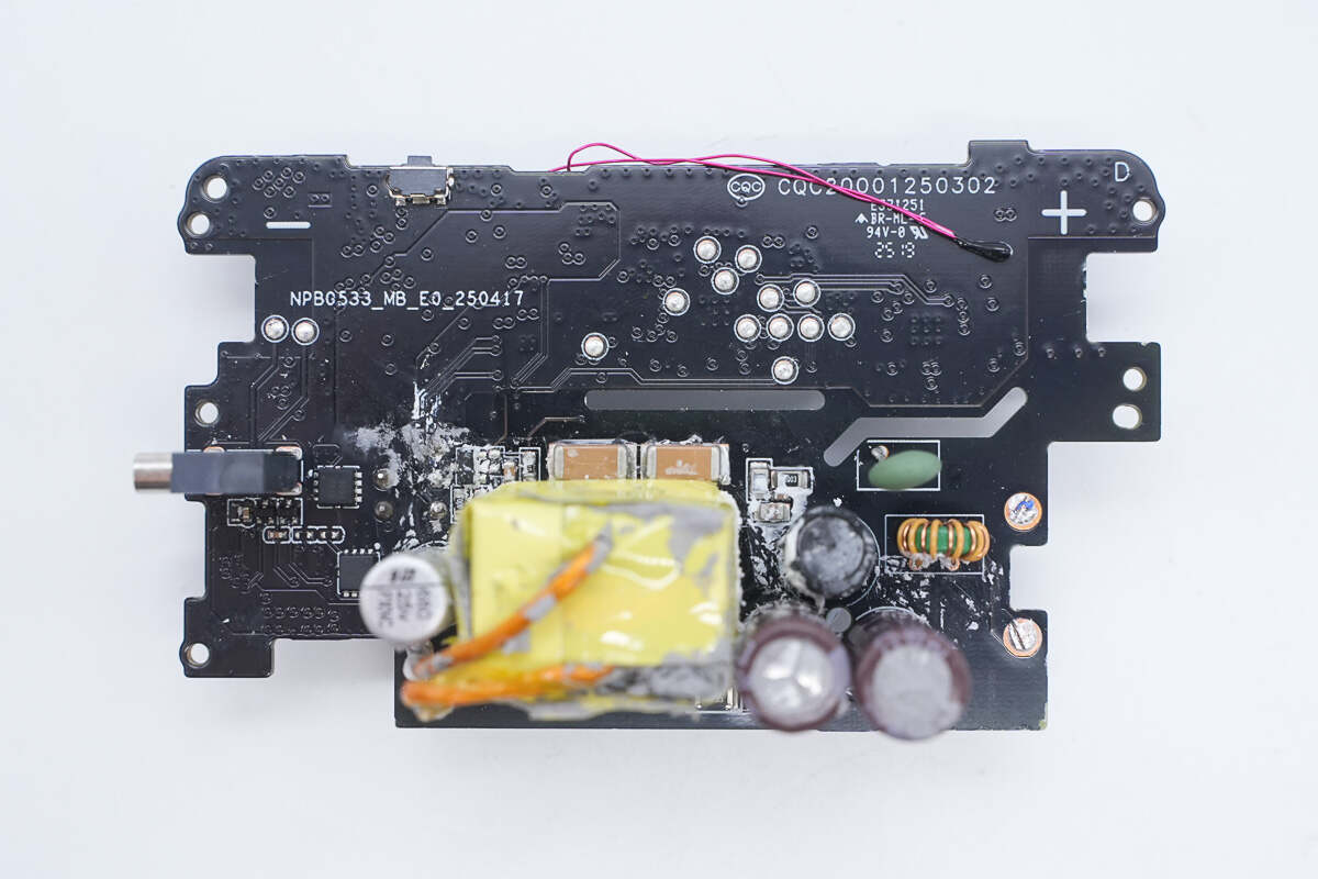

PCB板背面一侧器件灌胶成一个整体加强散热

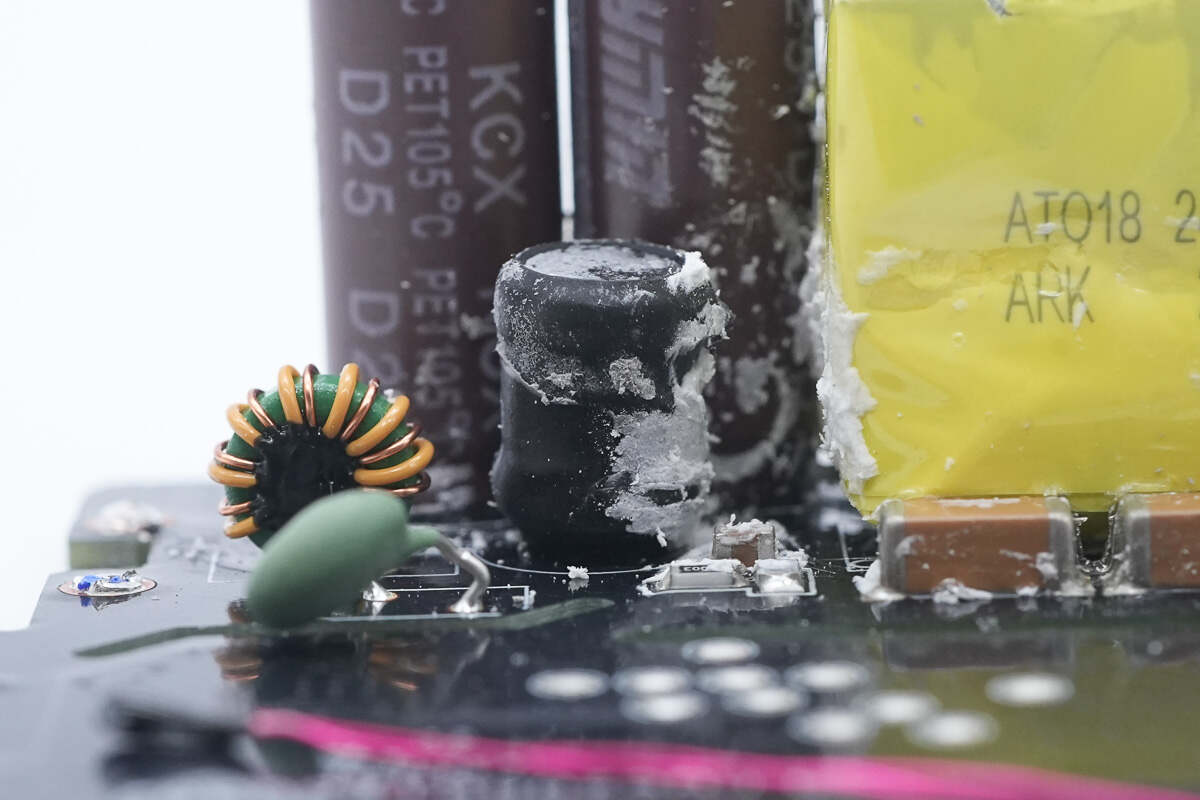

清理掉导热胶,下方区域布局NTC热敏电阻、共模电感、工字电感、高压滤波电解电容、变压器、输出滤波固态电容、VBUS开关管等。

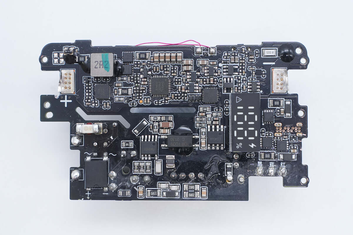

主板背面设有整流桥、开关电源初次级芯片、光耦、同步升降压控制器、升降压开关管、锂电保护芯片、VBUS开关管等器件。

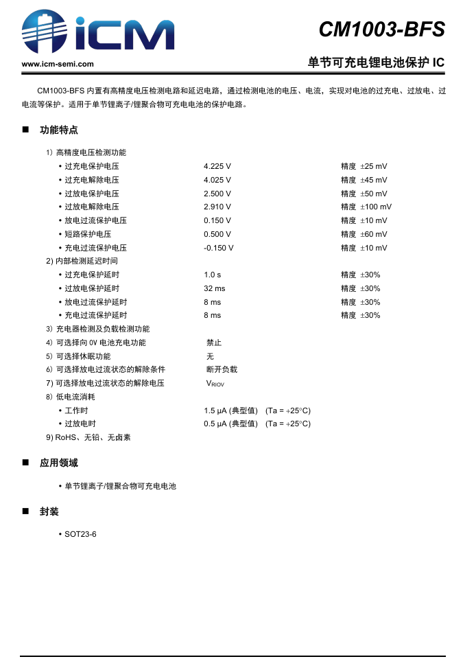

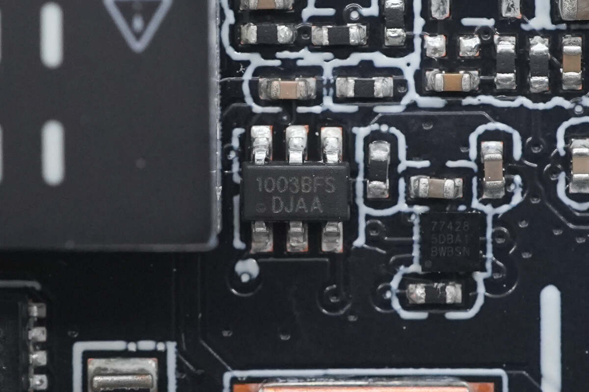

锂电保护芯片来自创芯微,型号CM1003-BFS,芯片内置有高精度电压检测电路和延迟电路,通过检测电池的电压、电流,实现对电池的过充电、过放电、过电流等保护。适用于单节锂离子/锂聚合物可充电电池的保护电路。
创芯微CM1003-BFS资料信息。

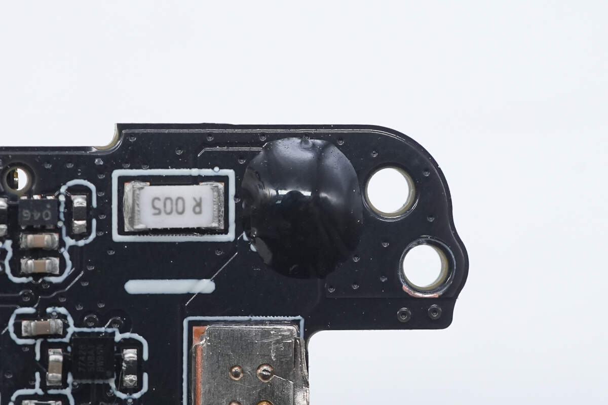

电池保护管采用硬质胶水覆盖。

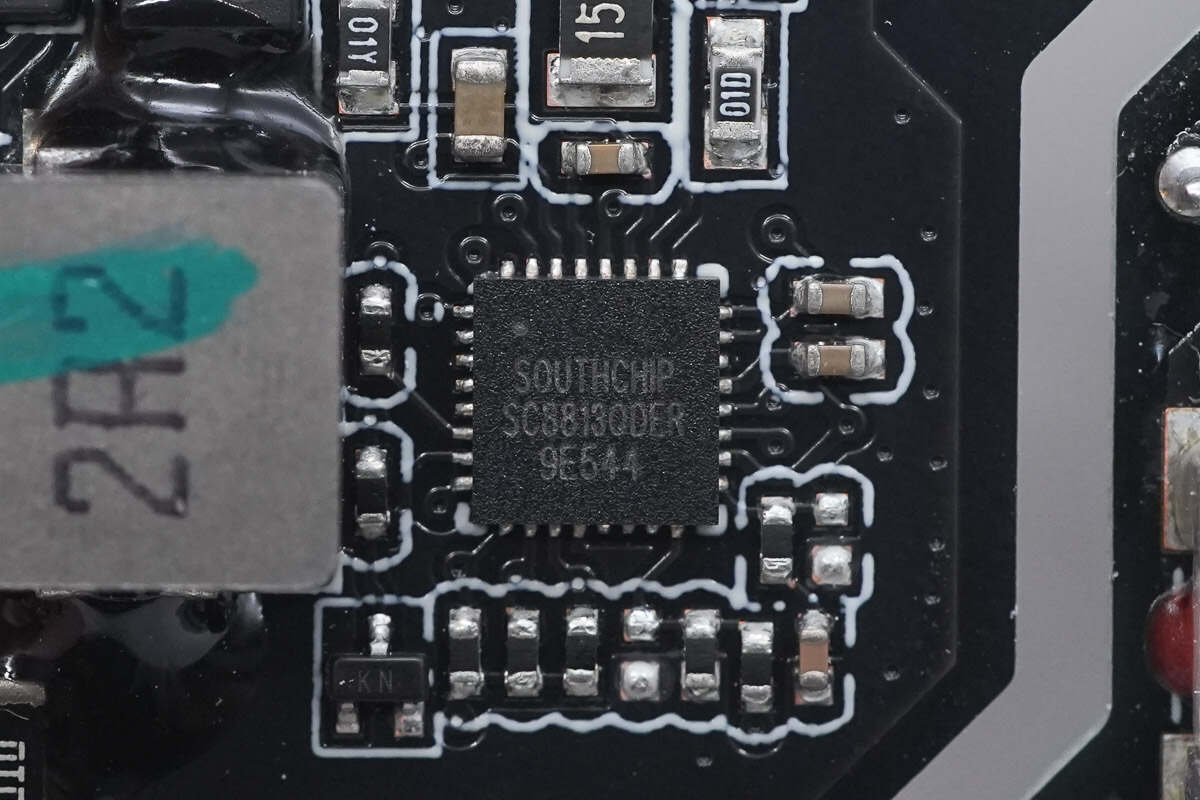

用于电池充放电的同步升降压控制器采用南芯科技SC8813,芯片集成I2C接口,可以配置工作模式和运行参数。SC8813支持非常宽的输入和输出电压范围,适用于1-4锂离子电池的应用。
在充电模式下,只要输入电压高于电池电压,它就降低输入电压,有效地为电池充电。SC8813支持自动涓流充电、恒流充电和恒压充电管理功能。在放电模式(反向升压模式),SC8813能够有效地输出高达36V的升压电压。

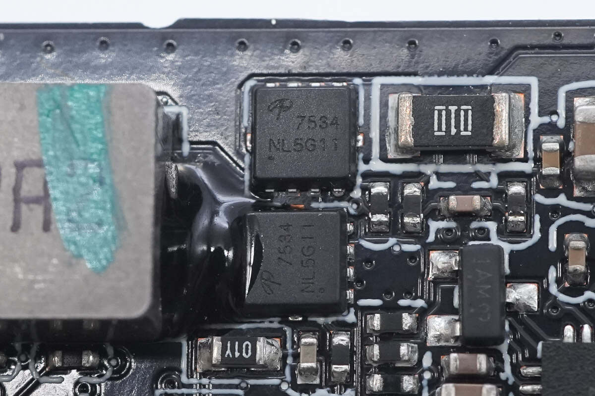

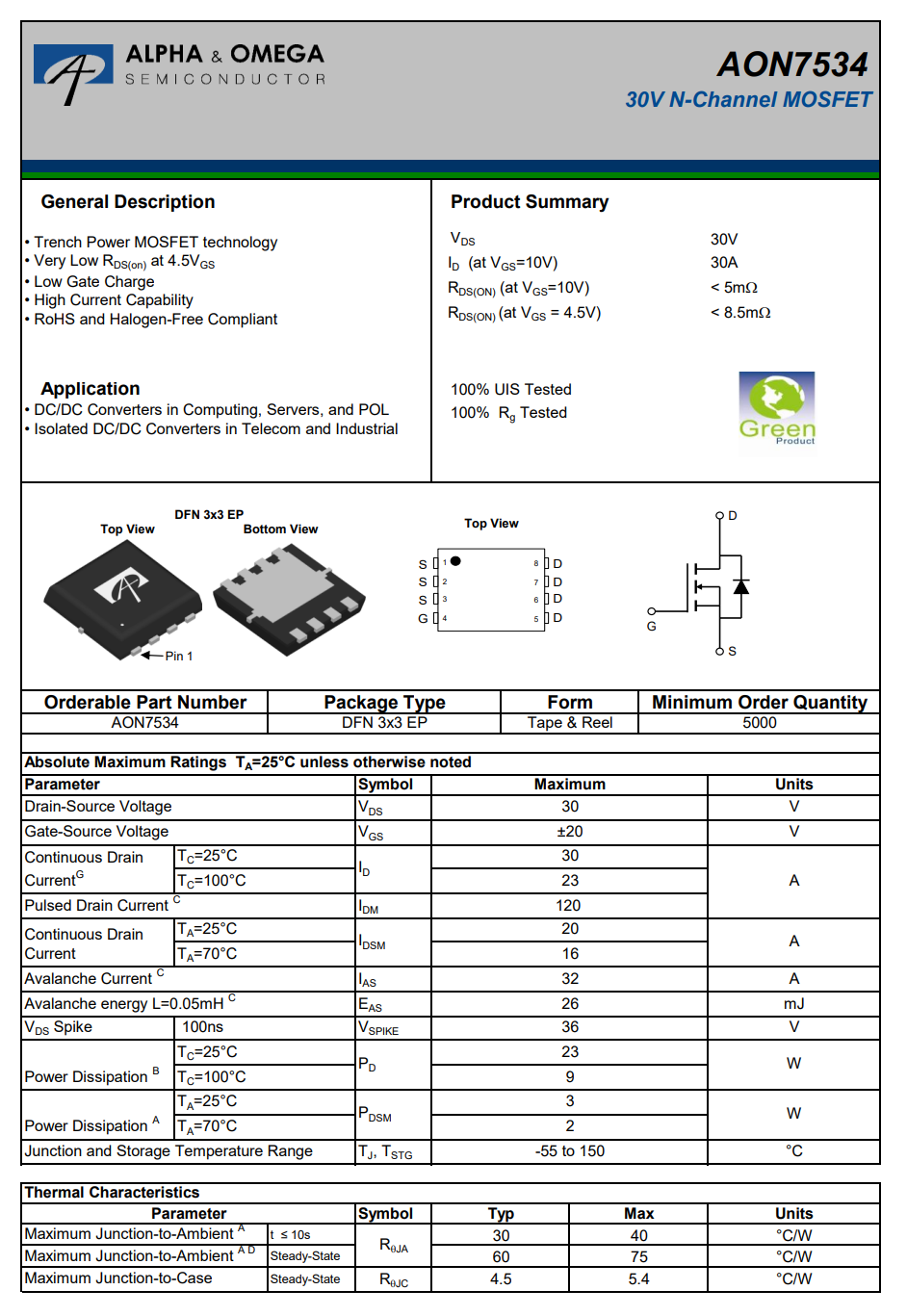

同步升降压开关管采用AOS万国半导体AON7534,NMOS,耐压30V,导阻5mΩ,采用DFN3*3EP封装
万国半导体AON7534资料信息。

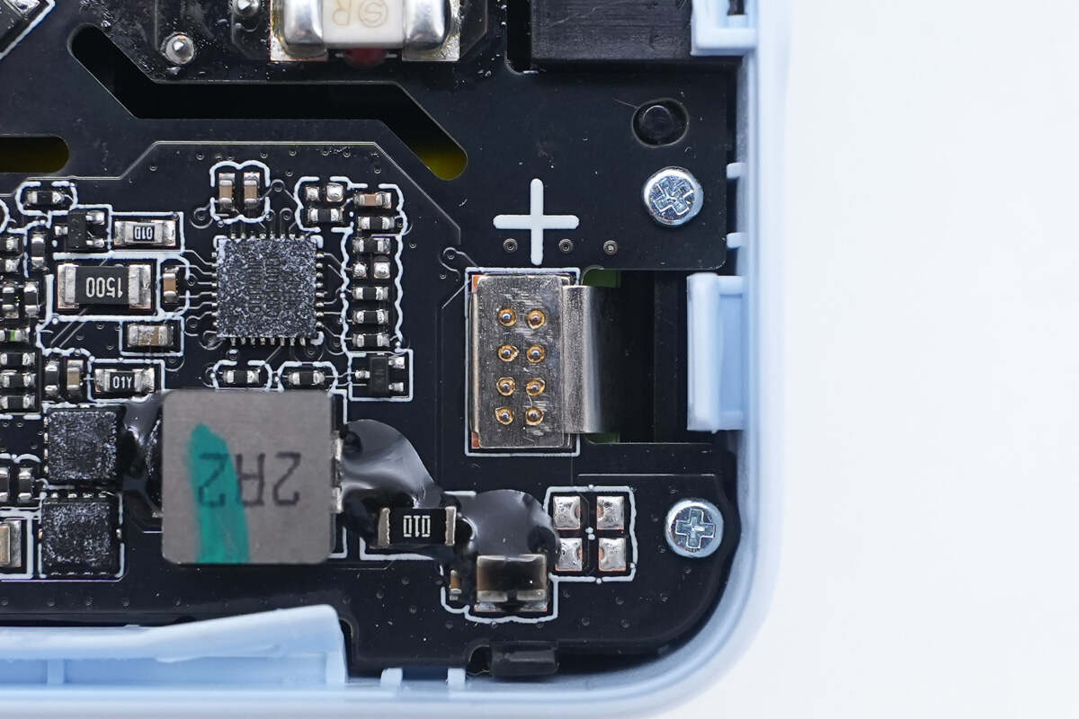

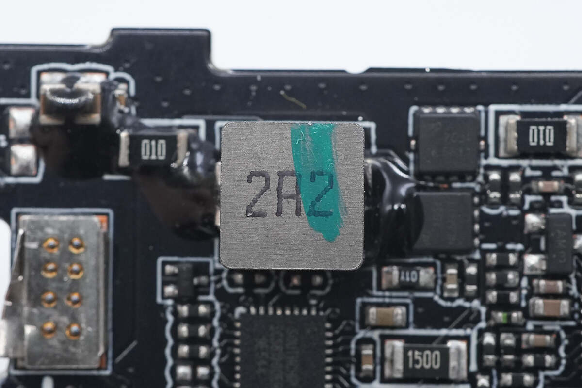

搭配的2.2μH升降压电感特写。

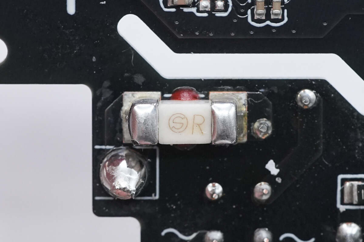

交流输入端贴片保险丝特写。

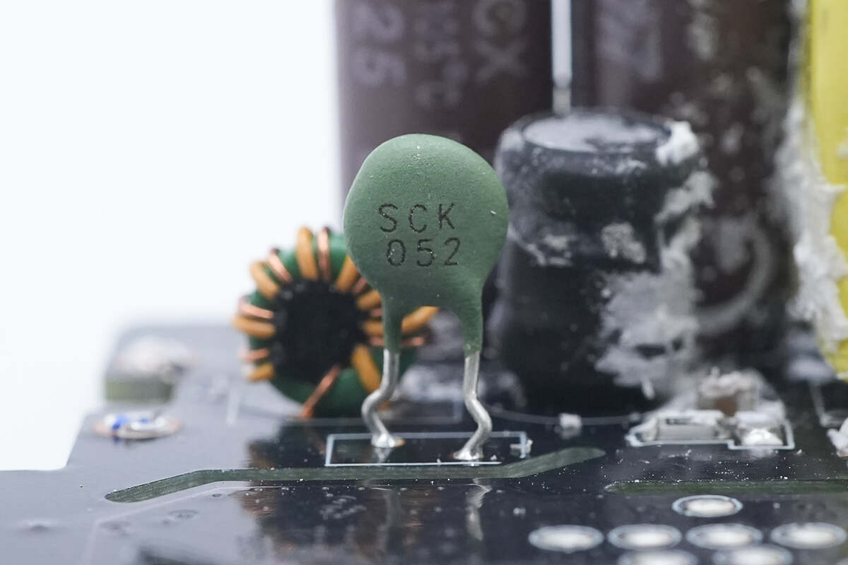

NTC热敏电阻用于抑制上电浪涌电流。

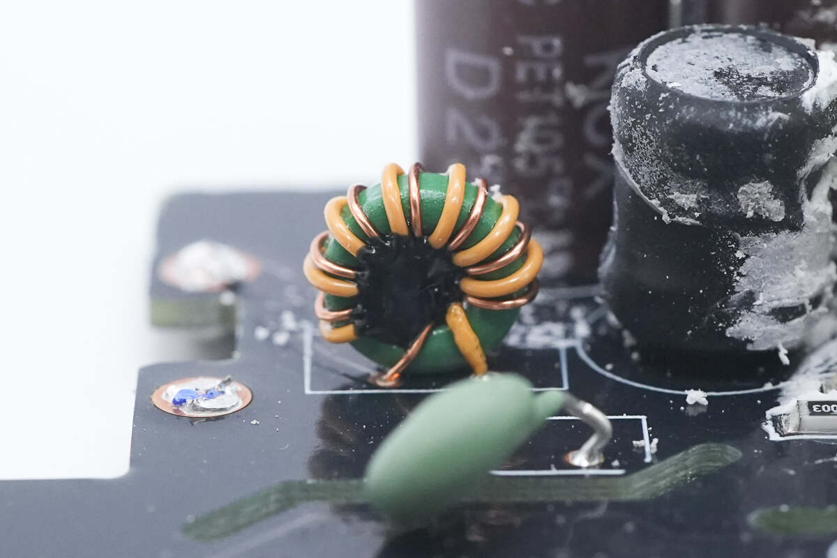

共模电感双线绕制,用于滤除EMI干扰。

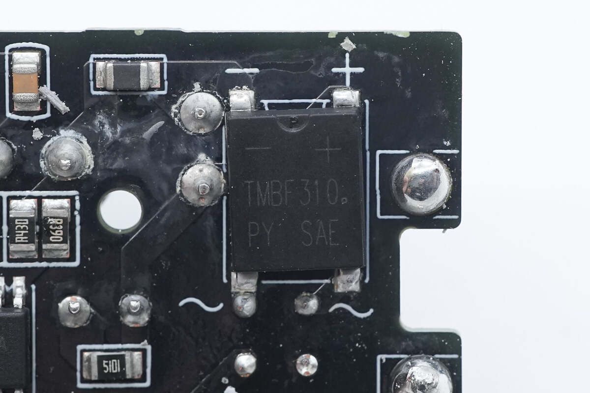

平伟TMBF310整流桥特写,规格为3A1000V,采用TMBF封装。

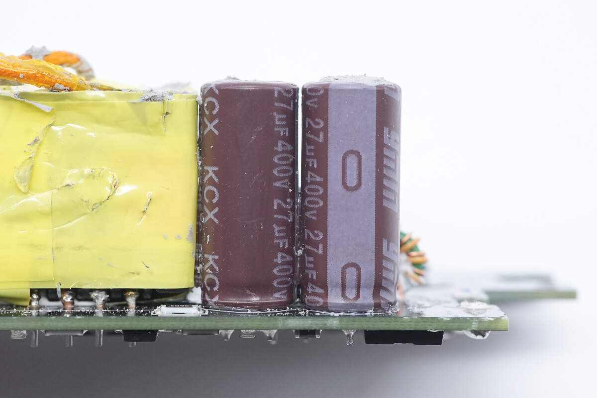

两颗高压滤波电解电容来自永铭,规格均为400V27μF。

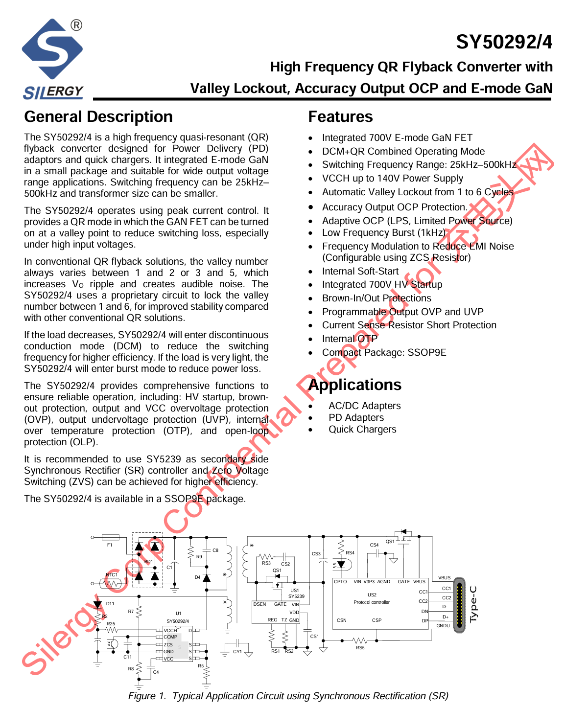

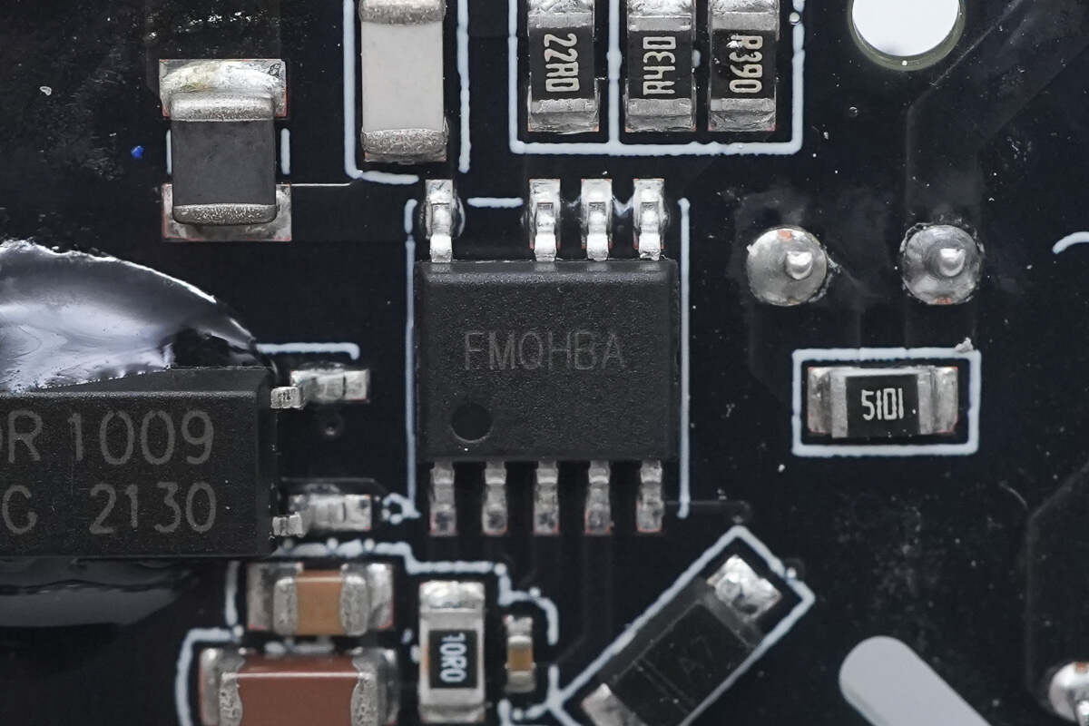

开关电源初级合封芯片来自矽力杰,丝印FMQ,型号SY50294HZP,是一颗高频准谐振反激转换器,芯片内部集成700V耐压,365mΩ导阻的增强型氮化镓开关管,支持45W应用。芯片支持DCM和QR运行模式,支持25kHz-500kHz开关频率。
SY50294HZP支持140V VCCH供电,支持自动谷底锁定,具备高精度输出过流保护,集成700V高压启动,集成软启动功能,具备可编程的输出过压和欠压保护,支持取样电阻短路保护,内部集成过热保护,采用SSOP9E封装。
矽力杰 SY50294HZP 资料信息。

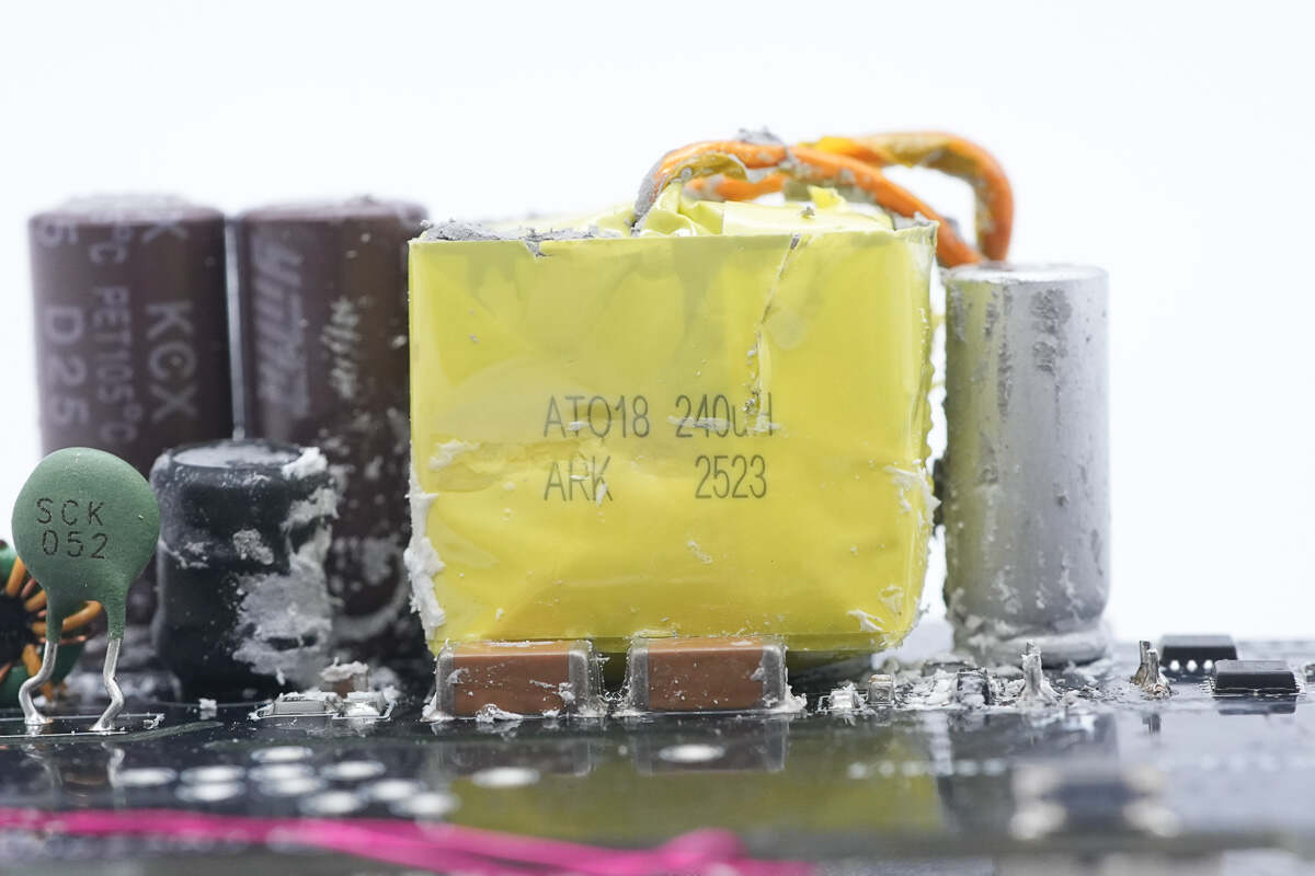

变压器特写,采用ATQ18磁芯。

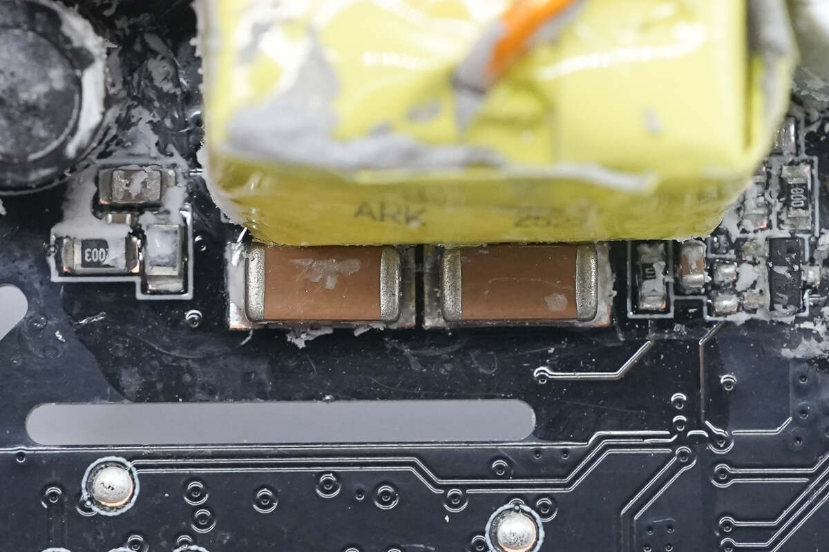

两颗贴片Y电容特写,两颗串联提升安全等级。

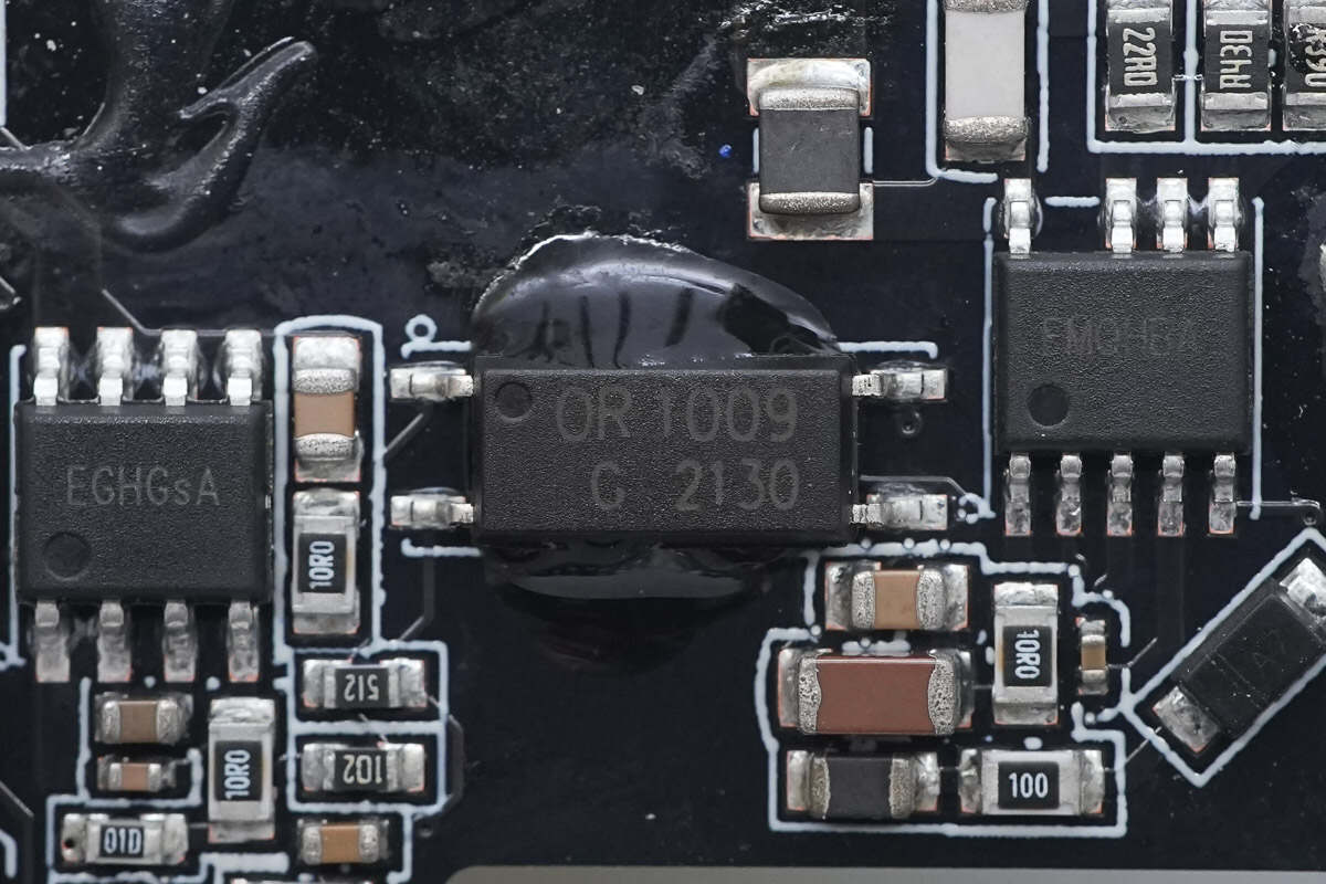

OR 1009光耦特写,用于输出电压反馈。

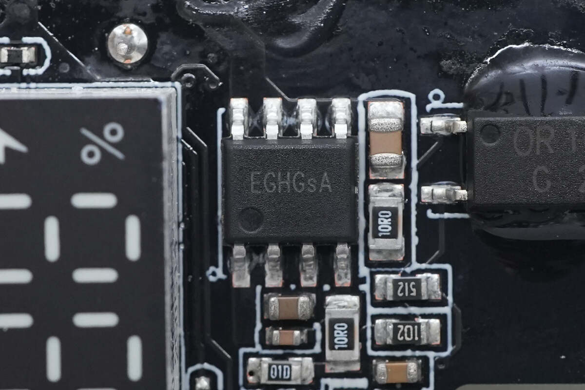

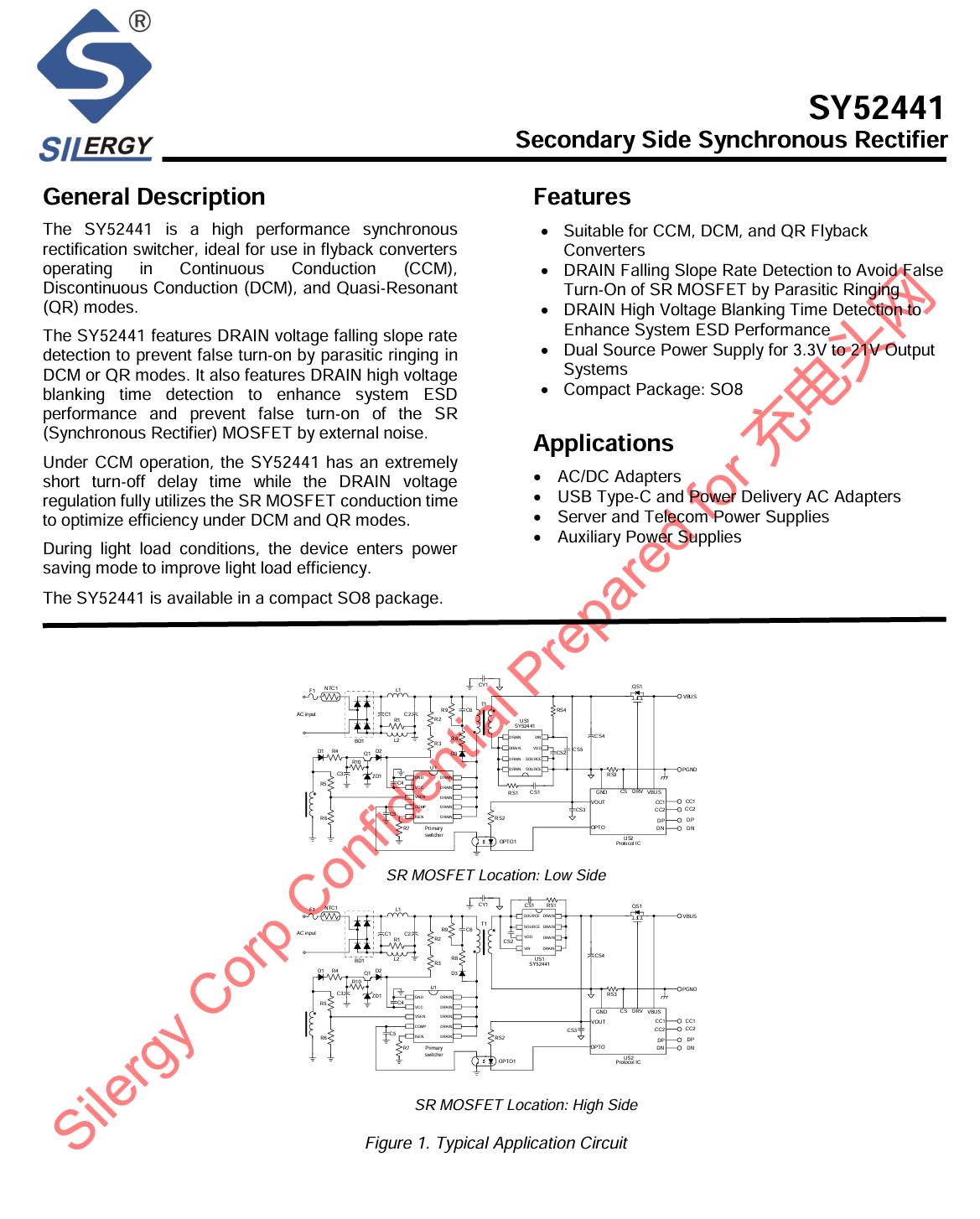

同步整流芯片同样来自矽力杰,丝印EGH,型号SY52441FAP适用于CCM、DCM和QR反激应用,芯片内部集成100V耐压,8mΩ同步整流管,支持3.3-21V宽电压应用,适用于适配器,PD快充,服务器和电信应用,采用SO8封装。
矽力杰 SY52441FAP 资料信息。

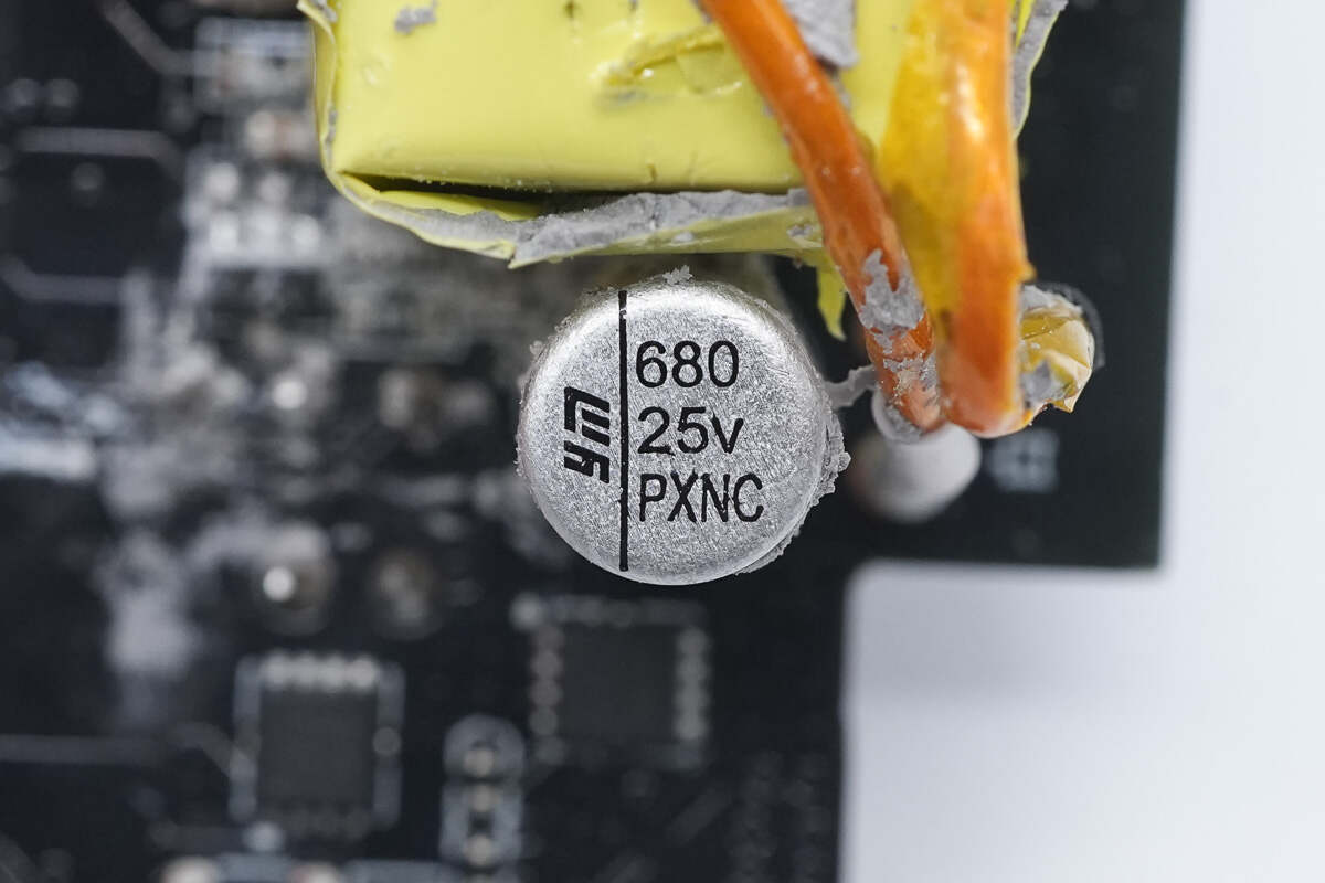

输出滤波电容也是来自永铭,为NPX固态电容,规格为25V680μF。

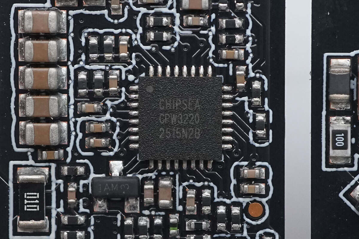

芯海科技CPW3220系列是适用于电池双向应用的USB Type-C和USB PD控制器,集成了两路独立的Type-C CC和USB PD功能,Load Switch Driver,USB BC1.2。同时还集成了多种手机的快充协议,以增强终端设备的充电兼容性,可应用于移动电源、电动工具等领域,轻松一颗芯片实现双Type-C口解决方案。

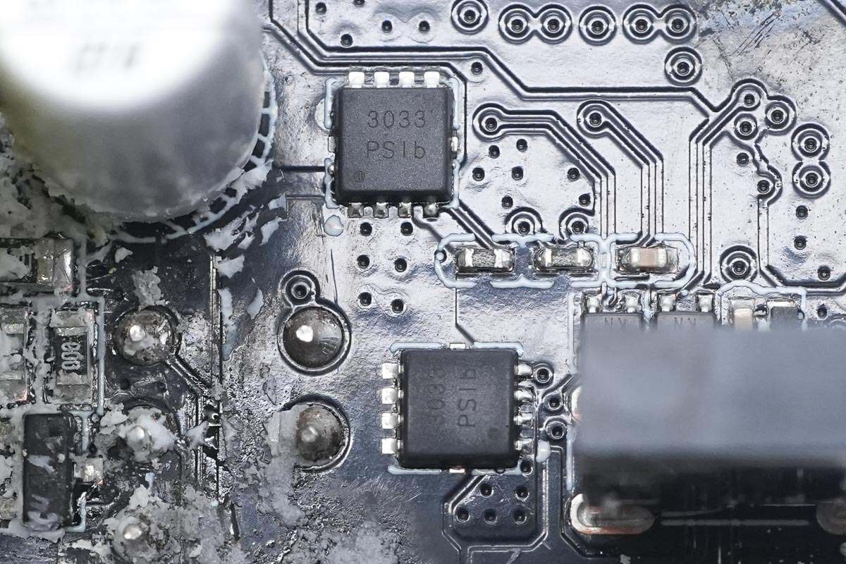

USB-C接口VBUS开关管特写,丝印3033。
USB-C自带线以及用于充电切换的VBUS开关管料号相同。

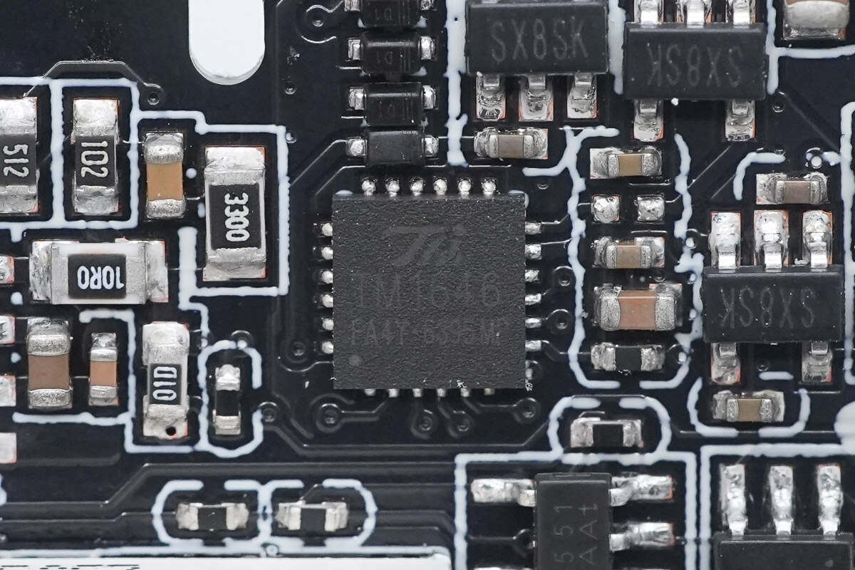

天微TM1646用于屏幕显示驱动。

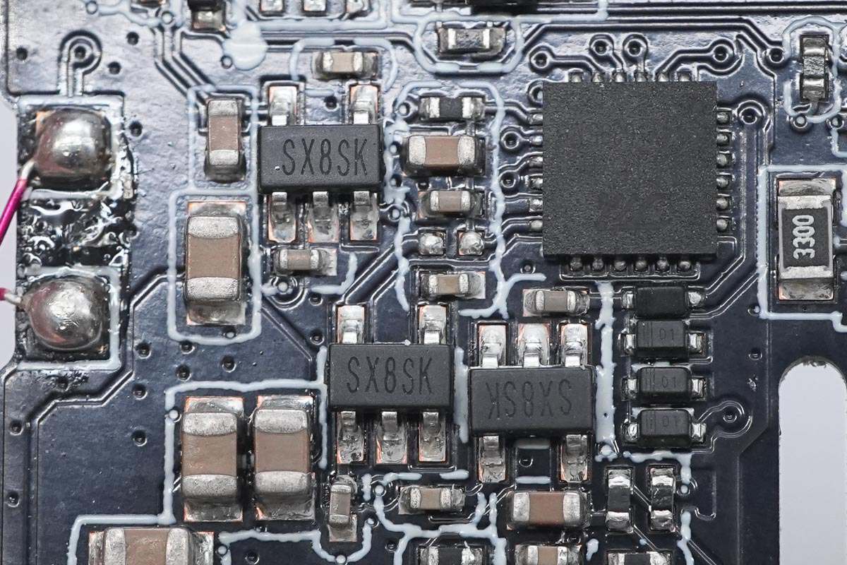

三颗稳压芯片丝印SX8SK。

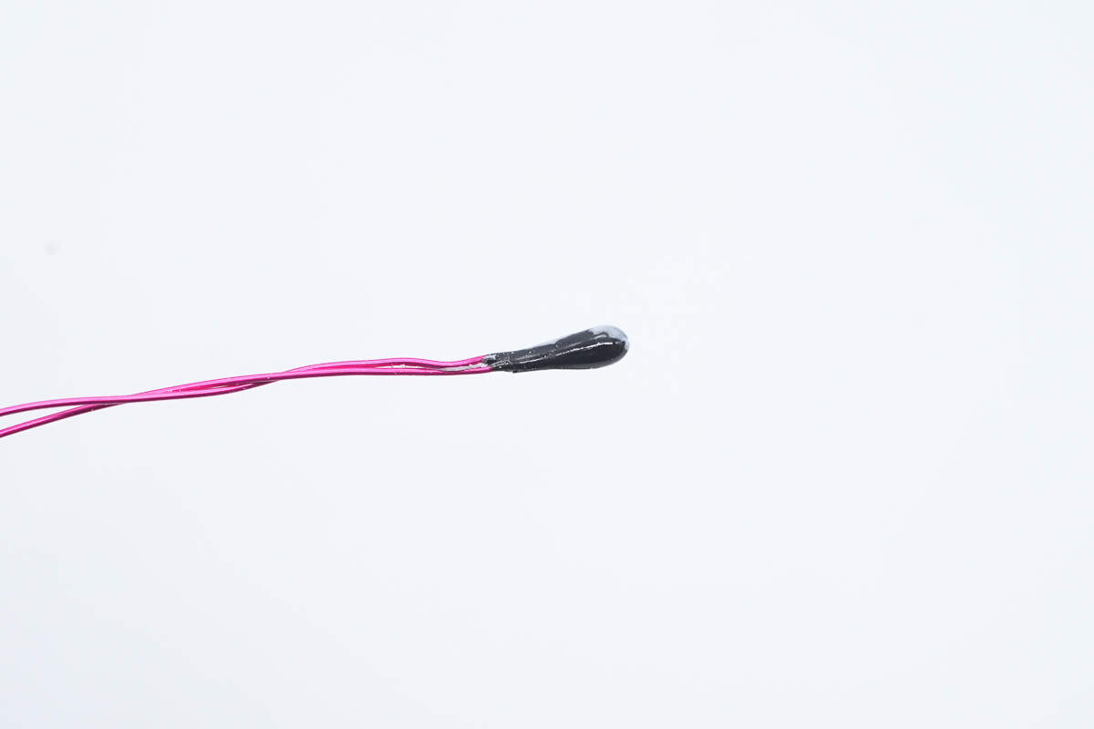

热敏电阻特写。

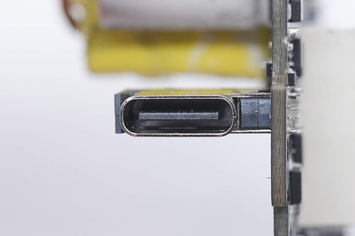

USB-C接口母座特写。

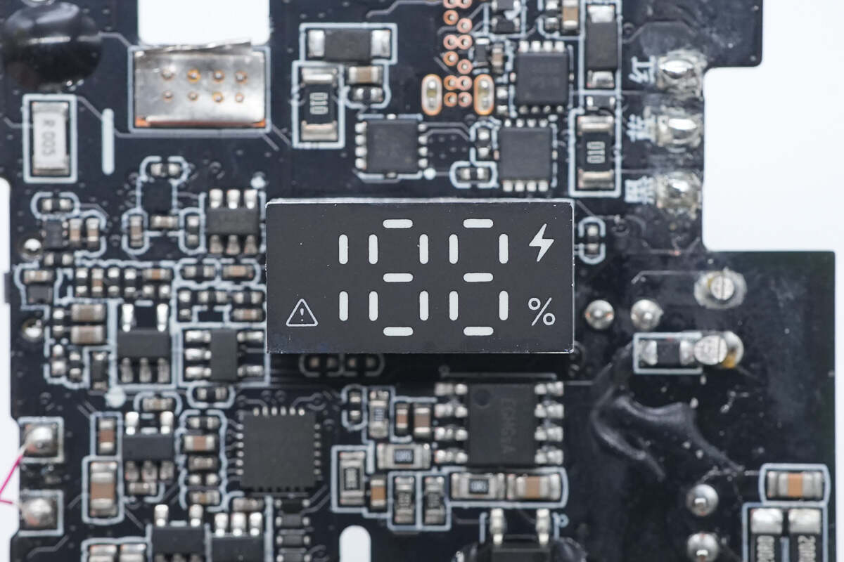

LED数显屏特写。

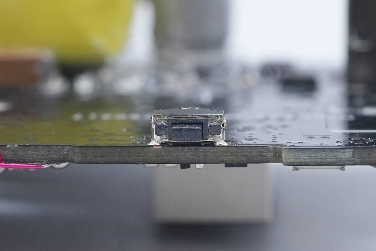

电源键贴片焊接。

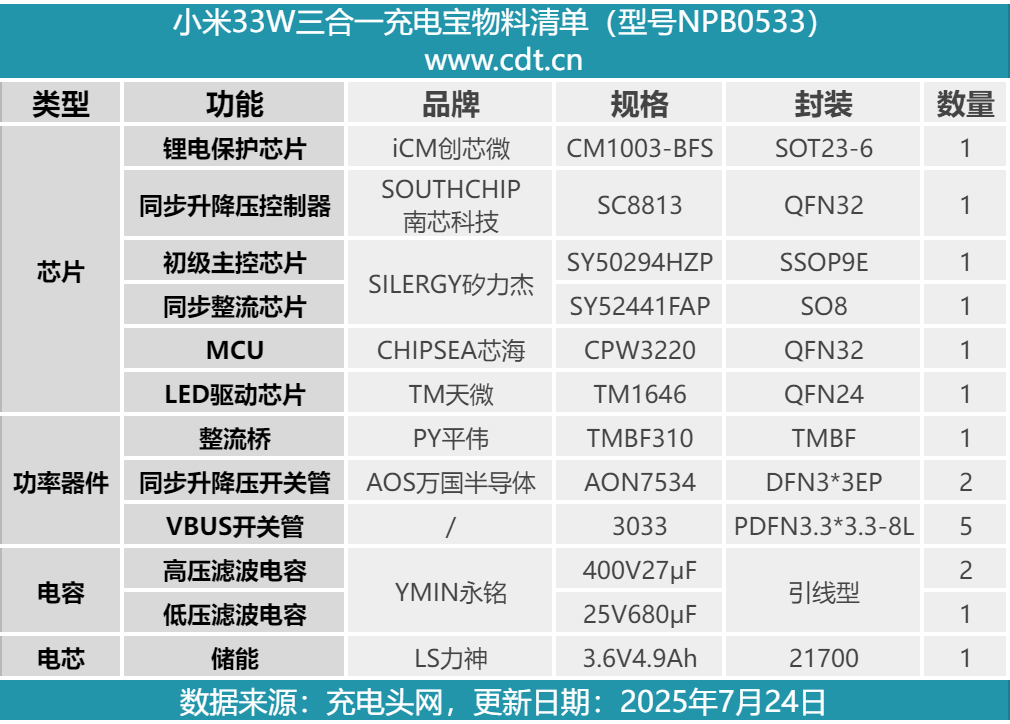

最后附上小米33W三合一充电宝核心器件清单,方便大家查阅。
