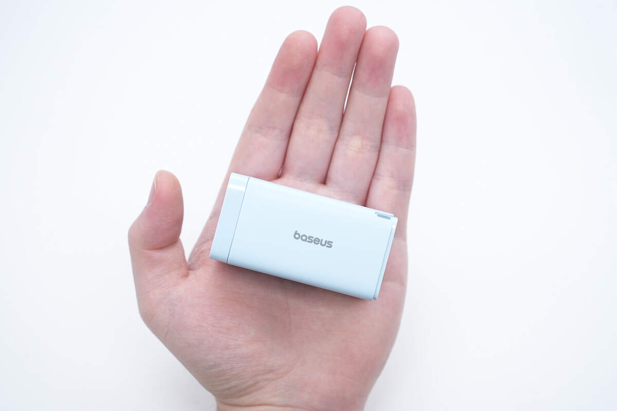

近期充电头网拿到了Baseus倍思一款65W GaN5 Pro氮化镓快充充电器,产品采用主流柱状造型设计,在智融科技氮化镓电源方案的加持下,机身设计的相当小巧,搭配可折叠插脚,便携性相当好。
另外充电器配置有2C1A三个主流接口,两个USB-C口均支持65W功率输出,支持盲插使用,并支持功率自动分配,能够很好的满足笔记本和手机的充电需求。USB-A口支持60W快充,能够满足旧设备的充电需求,更加实用。下面我们就一起来看看内部的设计和用料如何。

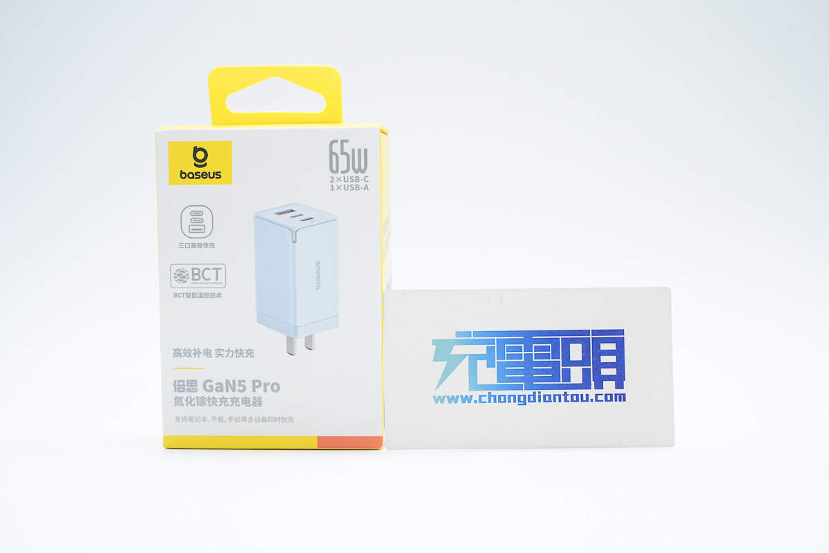

包装盒正面印有Baseus品牌、产品名称、外观以及卖点标识。
背面印有充电器同时为笔记本、手机、耳机同时充电的应用场景,以及产品参数信息。
包装盒上参数特写,下面到产品实物展示环节再介绍。
包装内含充电器、使用说明书、保修卡以及卡通贴纸。
这款充电器拥有黑、白、蓝三种配色可选,下面我们以蓝色款为例进行介绍和拆解。

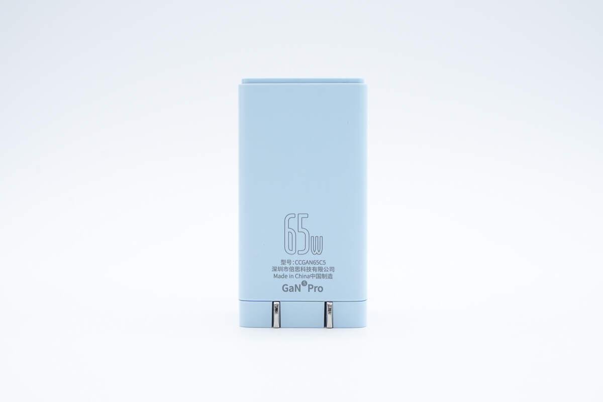

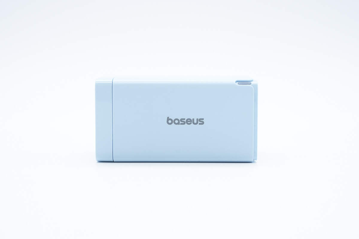

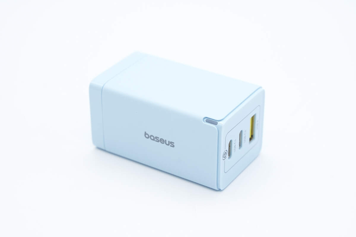

充电器为时下主流柱状造型,采用PC防火材质塑料外壳,主体部分哑光处理,折叠插脚区域亮面设计点缀。
腰身一面印有Baseus品牌。

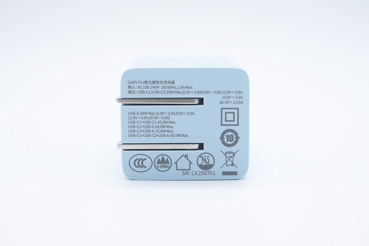

背面印有充电器型号CCGAN65C5,65W输出功率和GaN5 Pro标识。

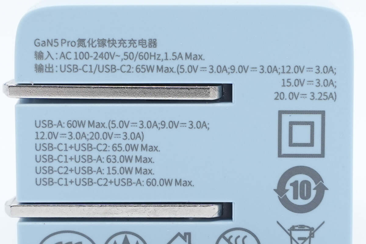

输入端外壳印有充电器参数信息。
充电器参数特写
输入:AC 100-240V~50/60Hz 1.5A Max
USB-C1/C2输出:5V3A、9V3A、12V3A、15V3A、20V3.25A(65W Max)
USB-A输出:5V3A、9V3A、12V3A、20V3A
USB-C1+USB-C2:65W
USB-C1+USB-A:63W
USB-C2+USB-A:15W
USB-C1+USB-C2+USB-A:60W
通过了ETL、FCC认证以及VI级能效认证。

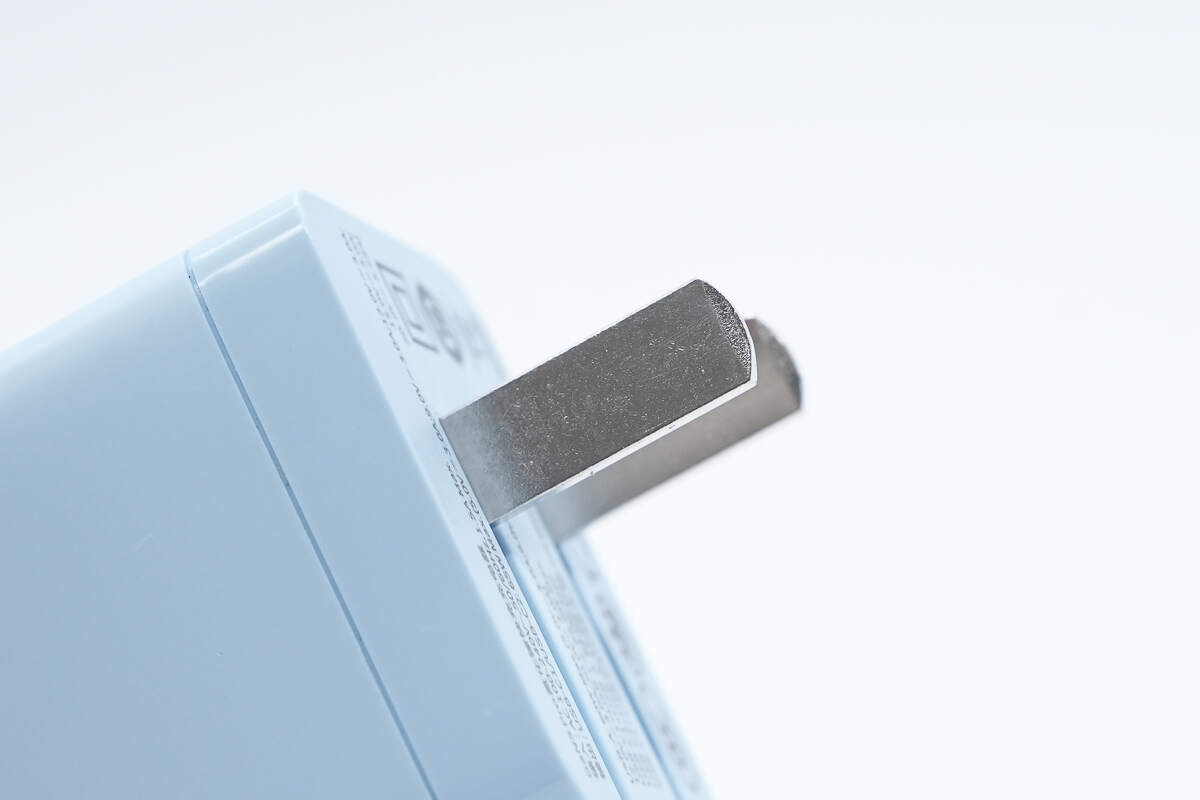

充电器配备可折叠国标插脚。

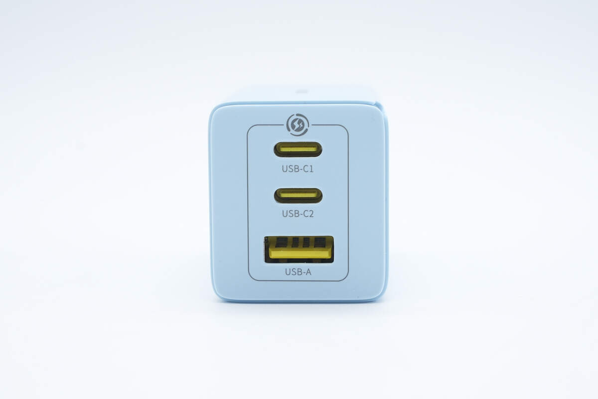

输出端配备2C1A三个USB接口,胶芯均为黄色。

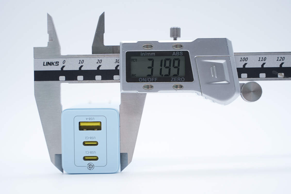

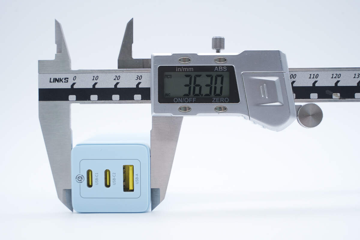

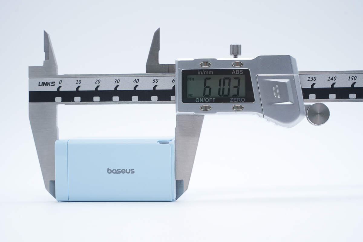

测得充电器机身长度为61.03mm。
宽度为36.3mm。
厚度为31.99mm。

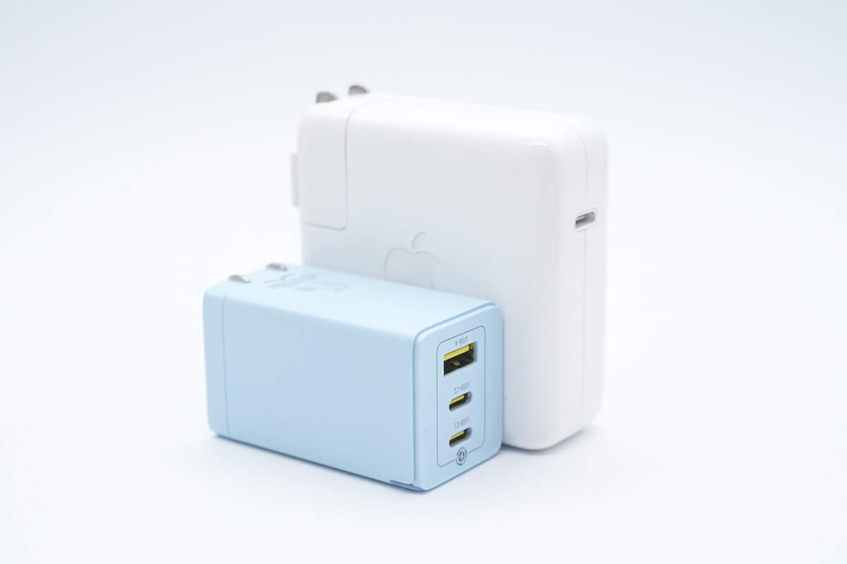

和苹果67W充电器放在一起对比,体积优势非常明显。
充电器拿在手上的大小直观感受。

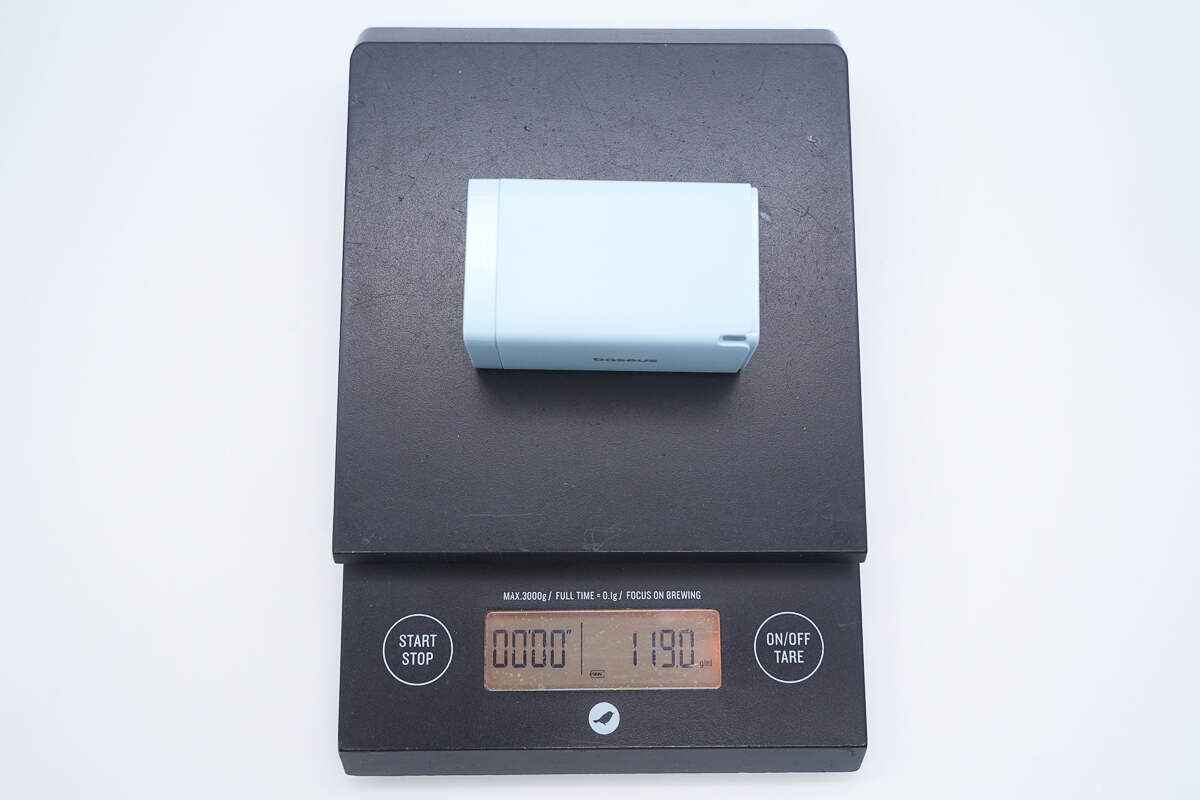

充电器净重约为119g。

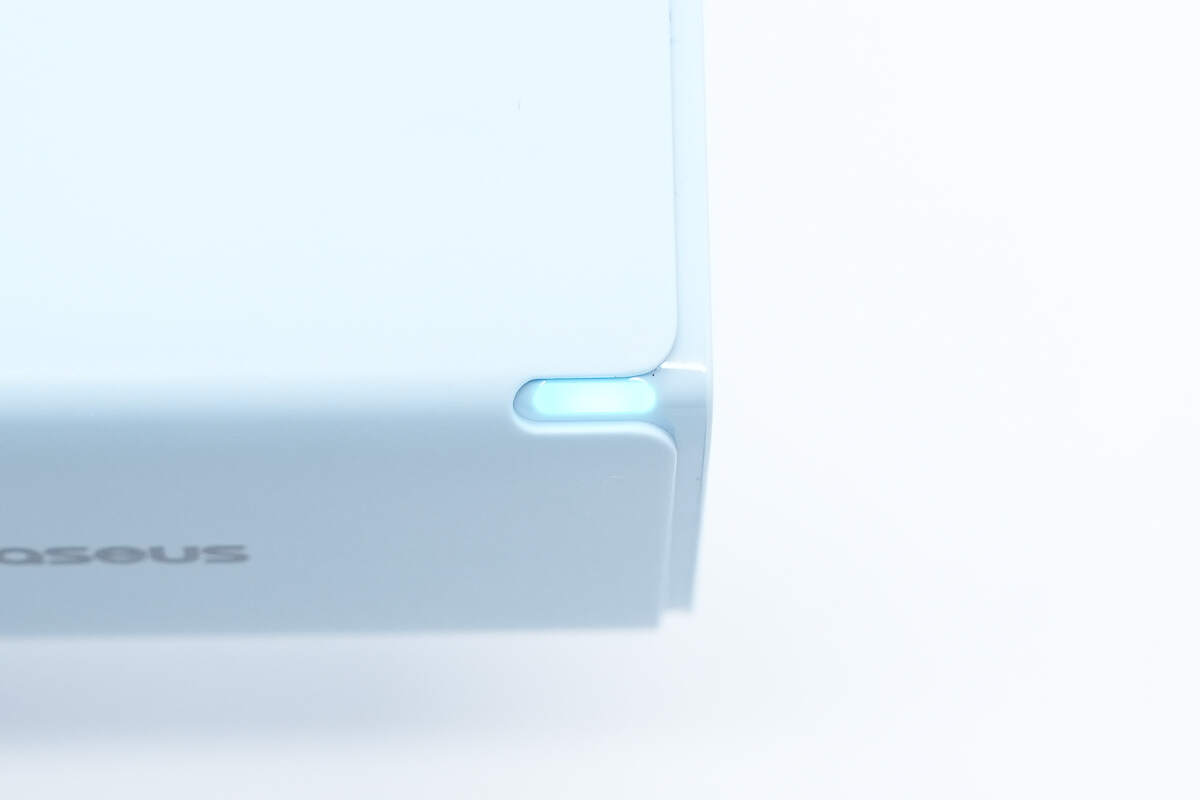

给充电器通电,输出端边角蓝色指示灯亮起。

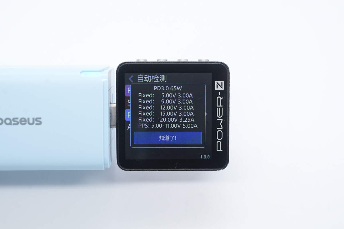

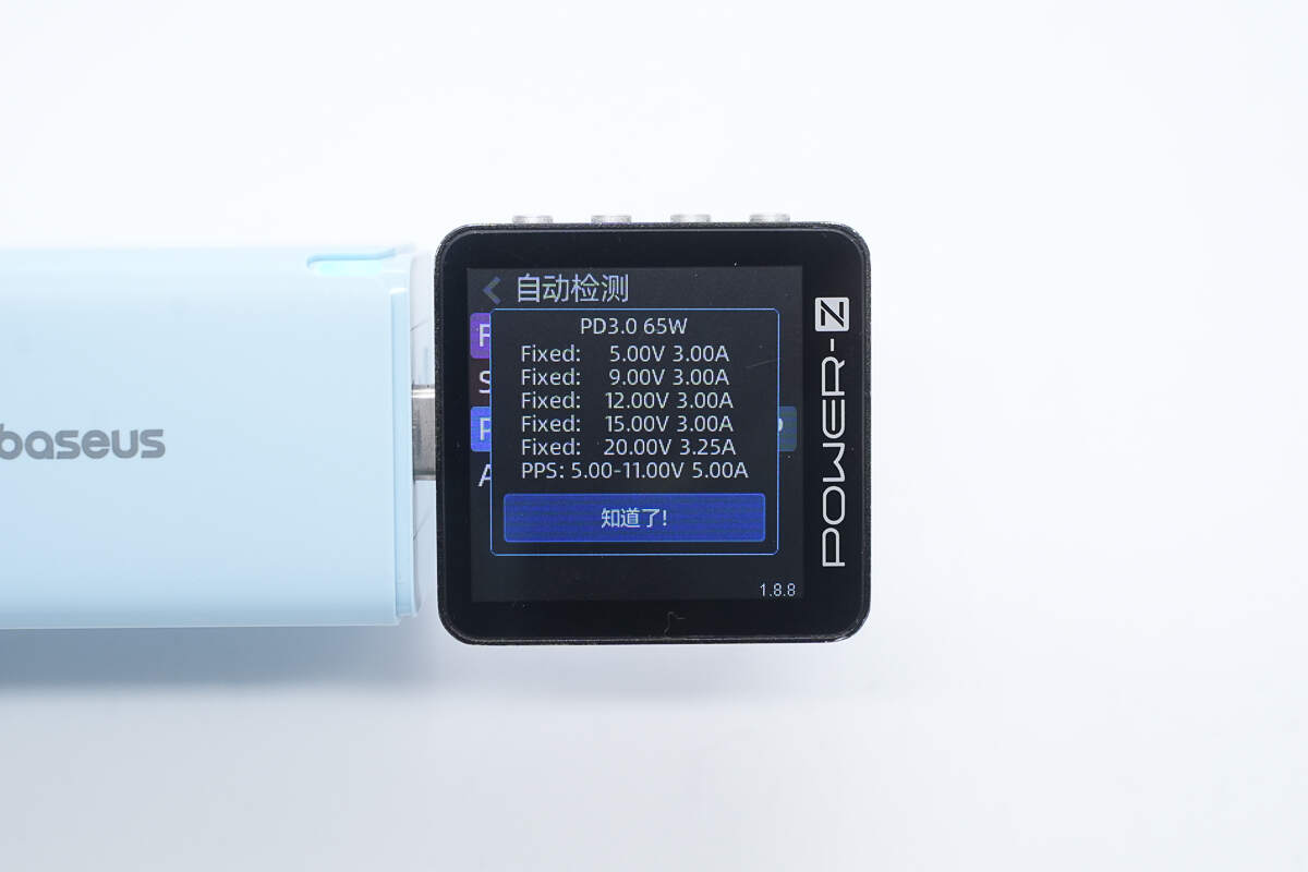

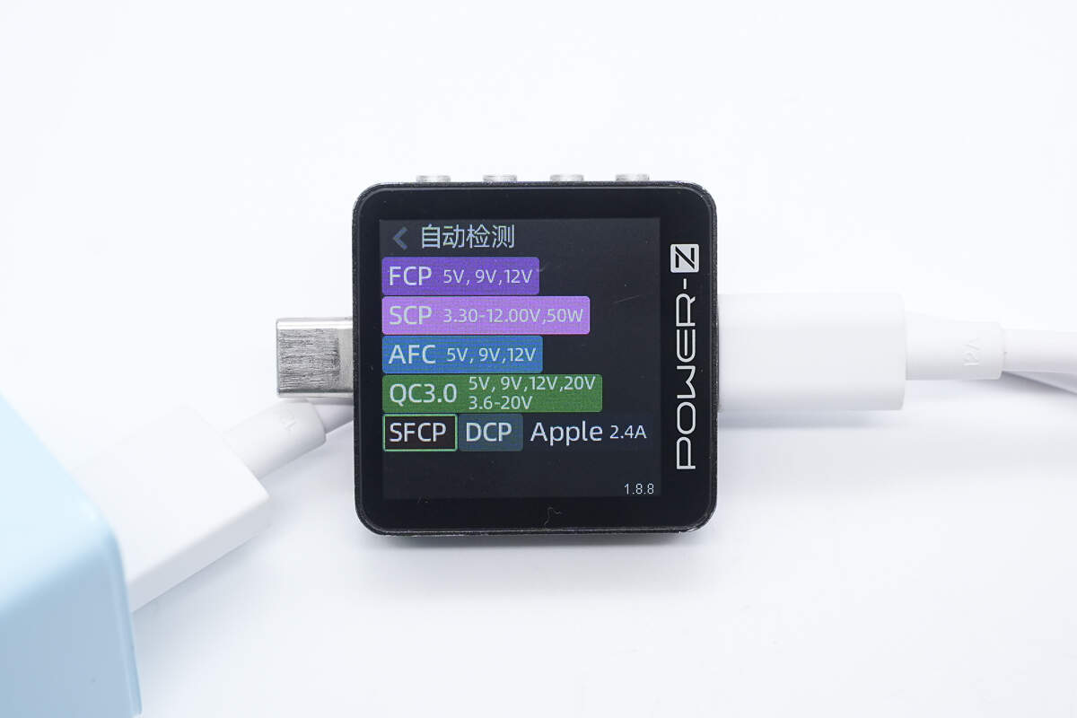

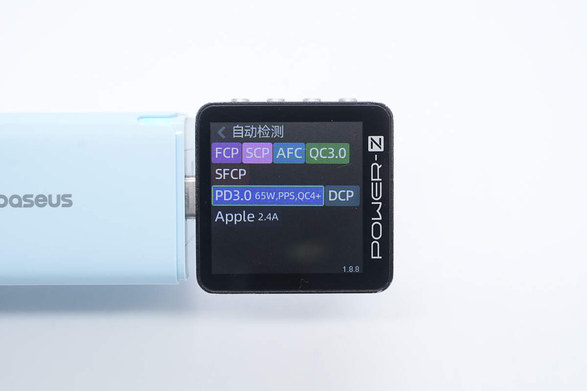

使用ChargerLAB POWER-Z KM003C测得USB-C1口支持FCP、SCP、AFC、QC3.0/4+、SFCP、PD3.0、PPS、DCP、Apple 2.4A充电协议。
PDO报文显示USB-C1口还具备5V3A、9V3A、12V3A、15V3A、20V3.25A五组固定电压档位,以及5-11V5A一组PPS电压档位。
测得USB-C2口兼容协议和USB-C1口的一样。
此外PDO报文也一样,两个USB-C口单口输出性能完全一样,支持功率盲插。
最后测得USB-A口支持FCP、SCP、AFC、QC3.0、SFCP、DCP、Apple 2.4A充电协议。

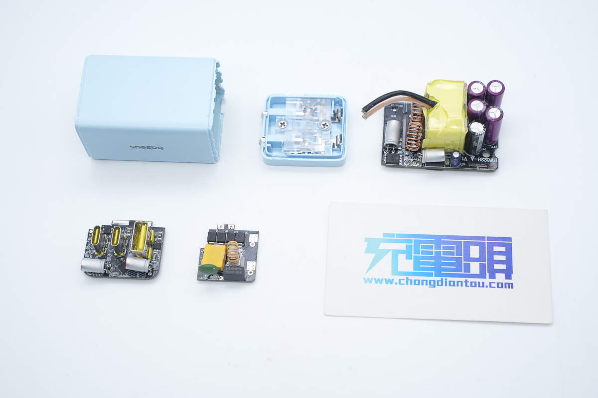

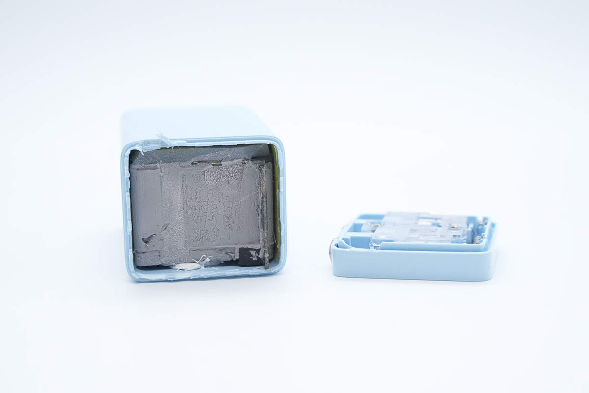

沿外壳接缝处拆开充电器外壳。

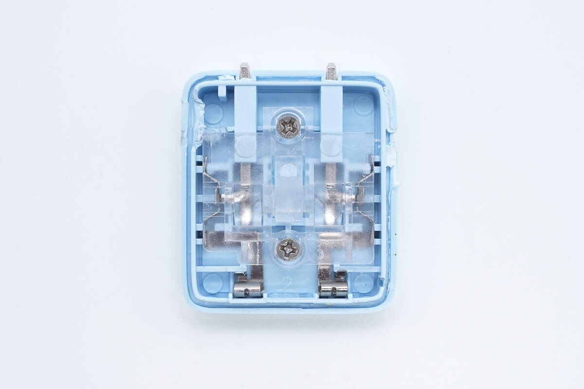

插脚采用透明塑料板以及螺丝进行固定,通过金属弹片与PCBA模块接触通电。
取出PCBA模块。

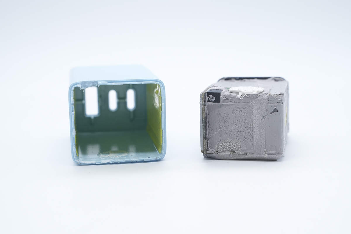

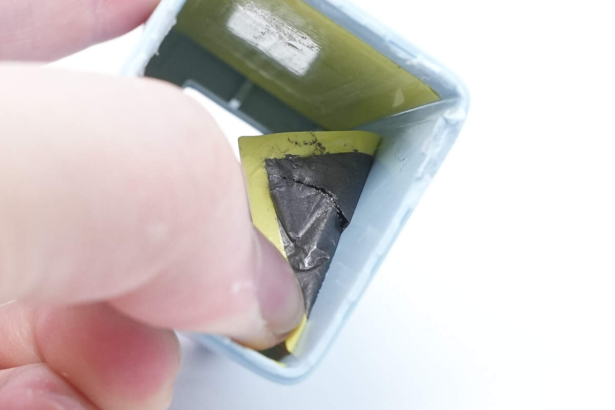

壳体内侧贴有石墨散热贴纸和绝缘胶带。

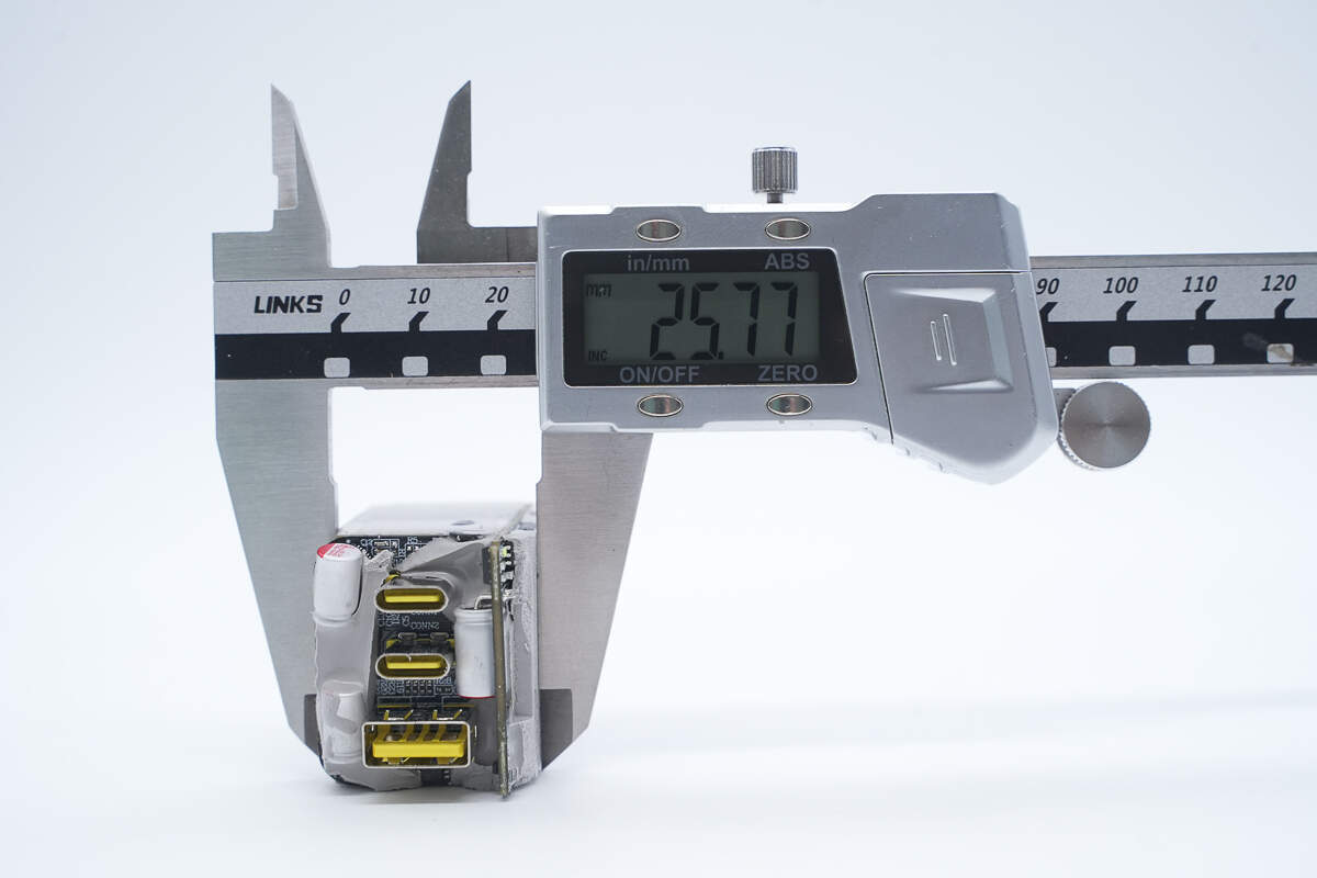

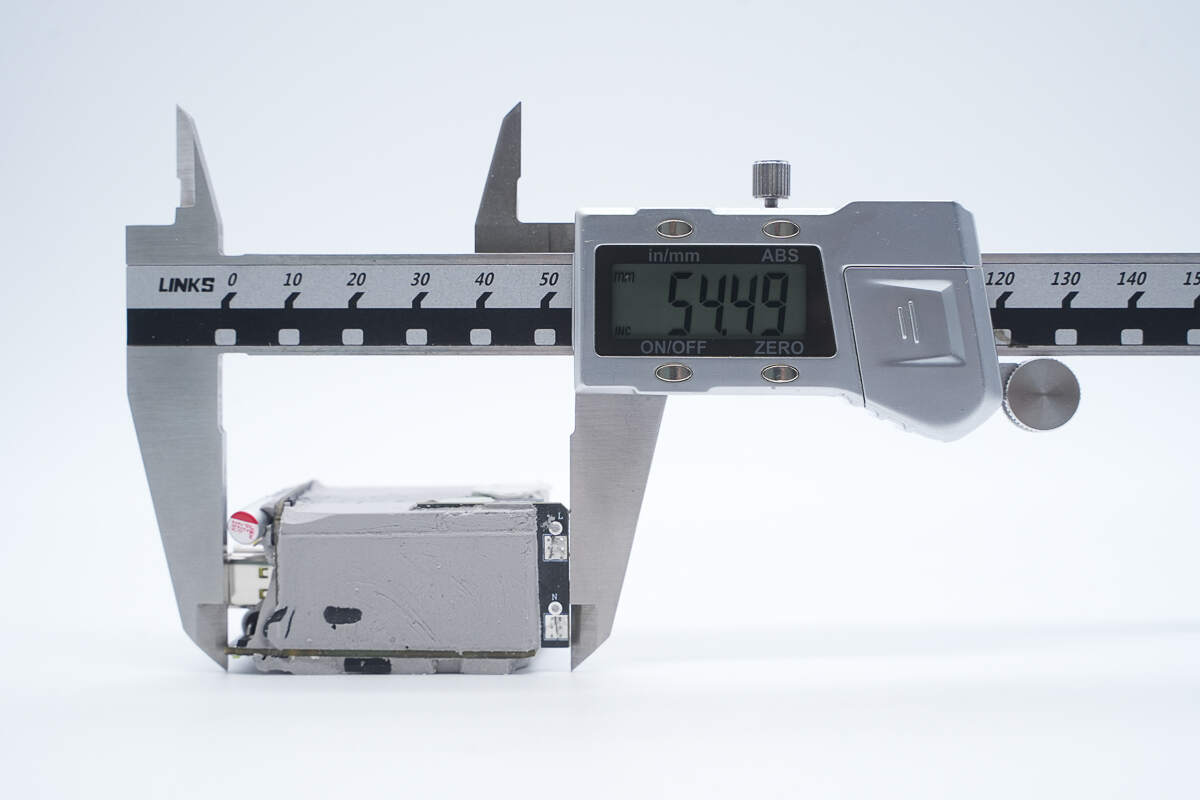

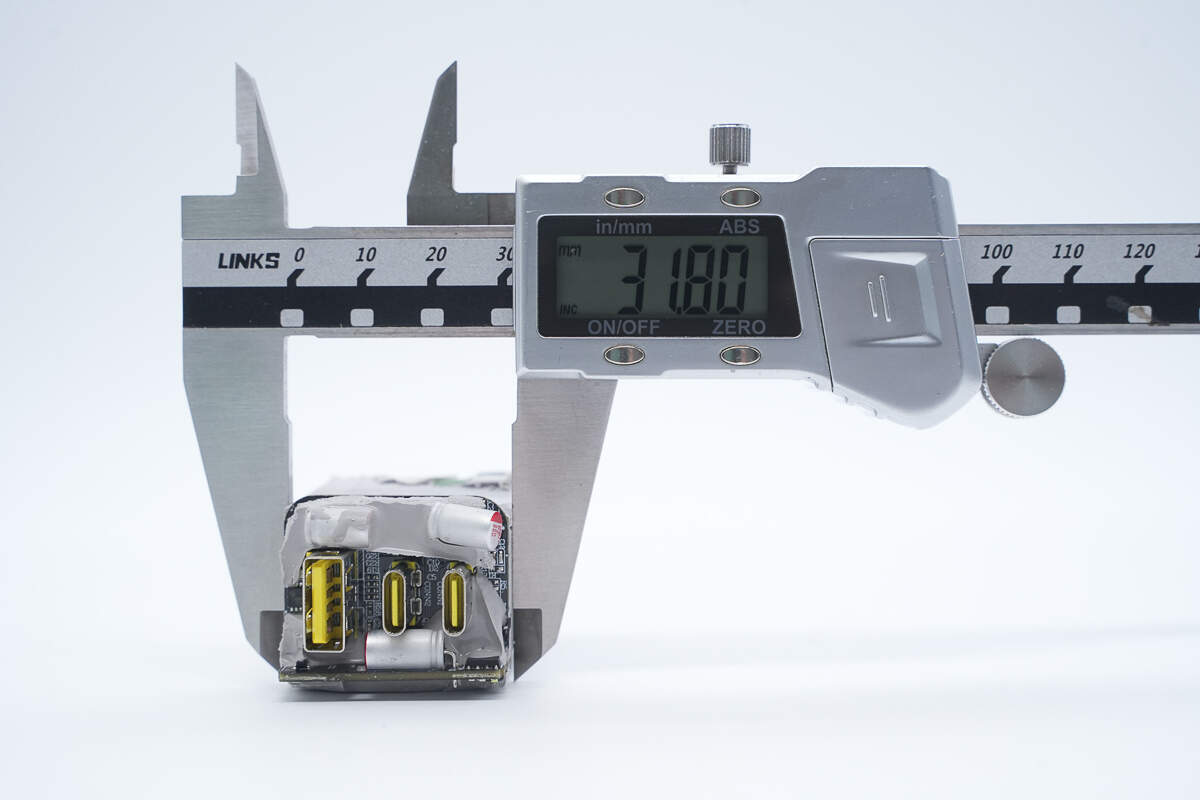

测得PCBA模块长度约为54.49mm。
宽度为25.77mm。
厚度为31.8mm。

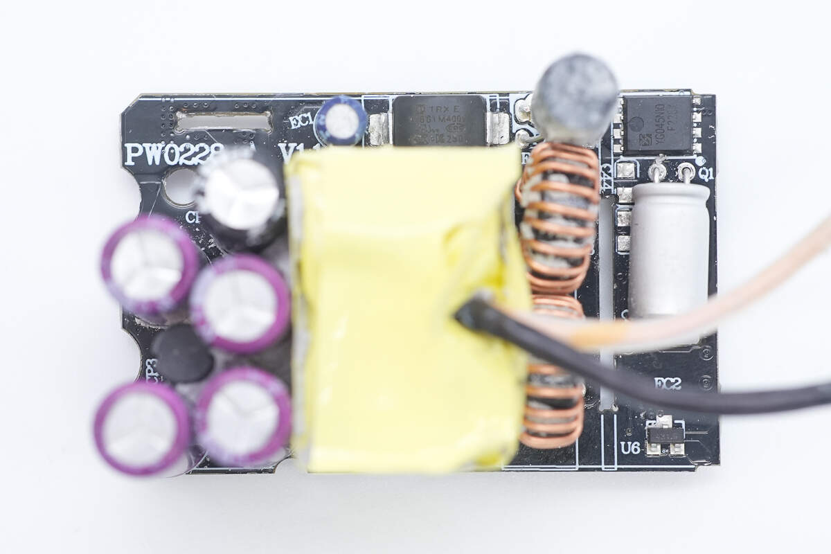

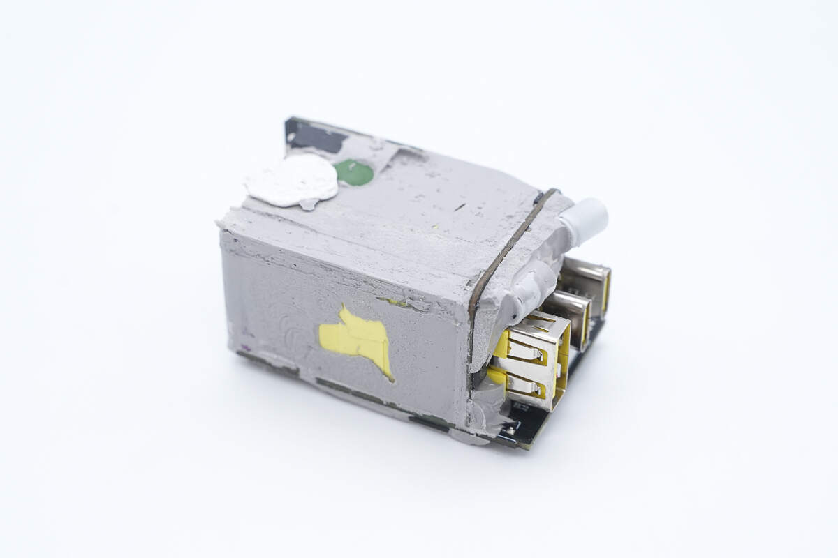

PCBA模块灌胶提升整体耐候性和散热性能。

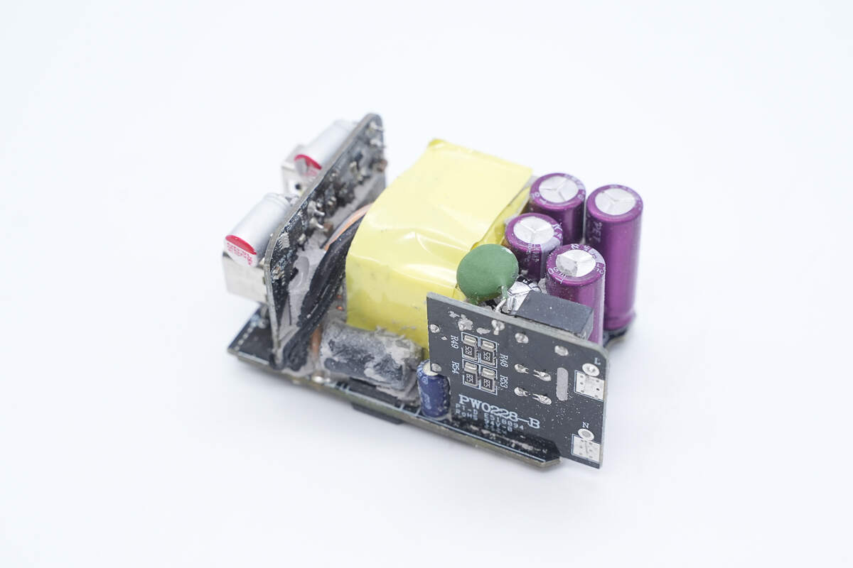

将导热胶清理干净,模块正面为经典三段式布局设计,侧面以及输出端均设有小板。

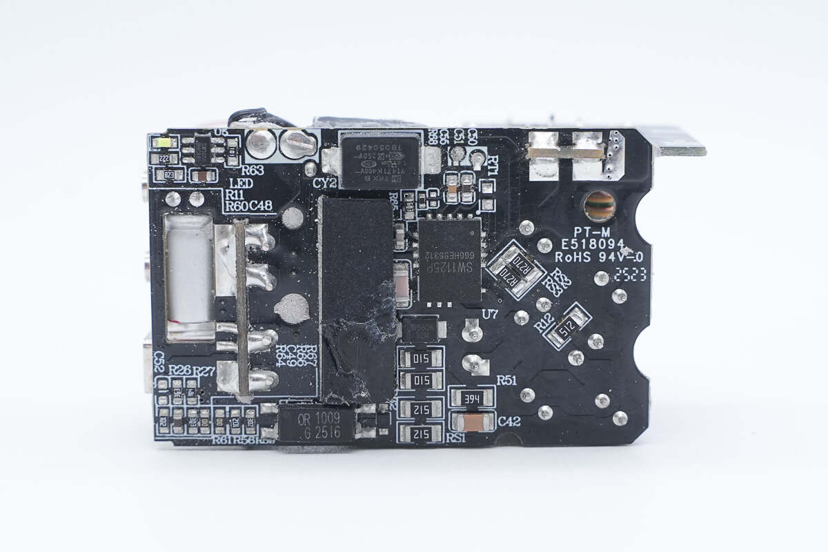

主板背面设有开关电源主控芯片、光耦、贴片Y电容、同步整流控制器等器件,初次级间镂空塞入麦拉片进行隔离。

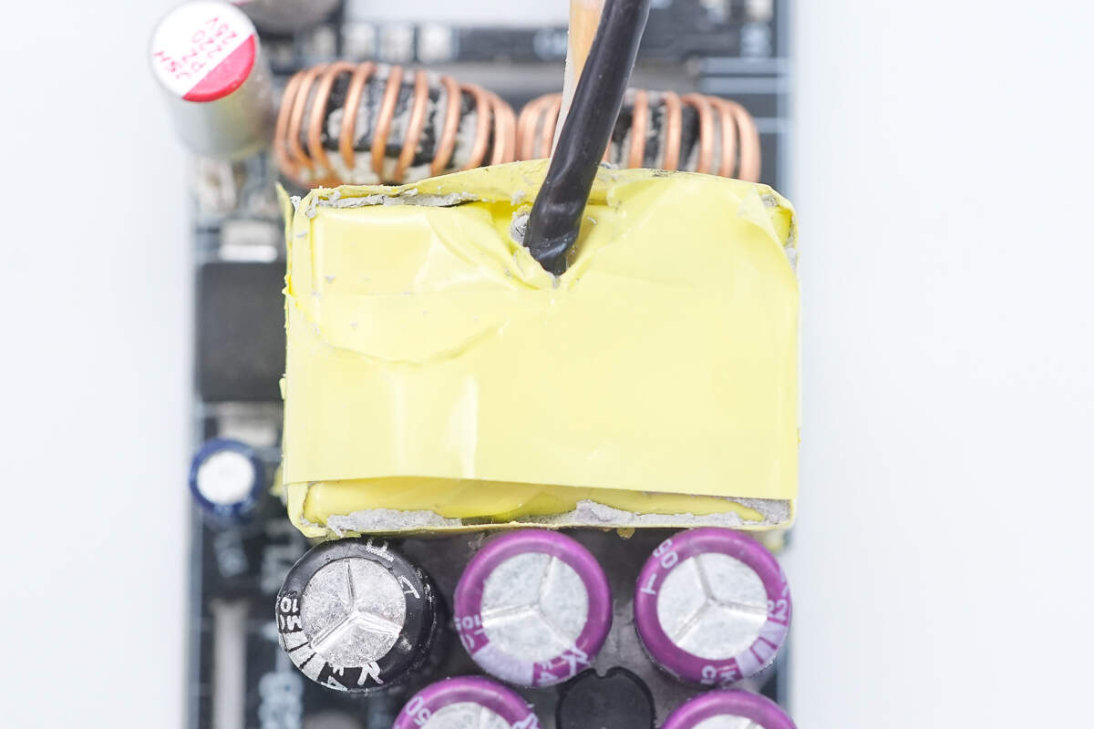

模块前端一览,主板上设有高压滤波电解电容和工字电感,左侧焊接小板。

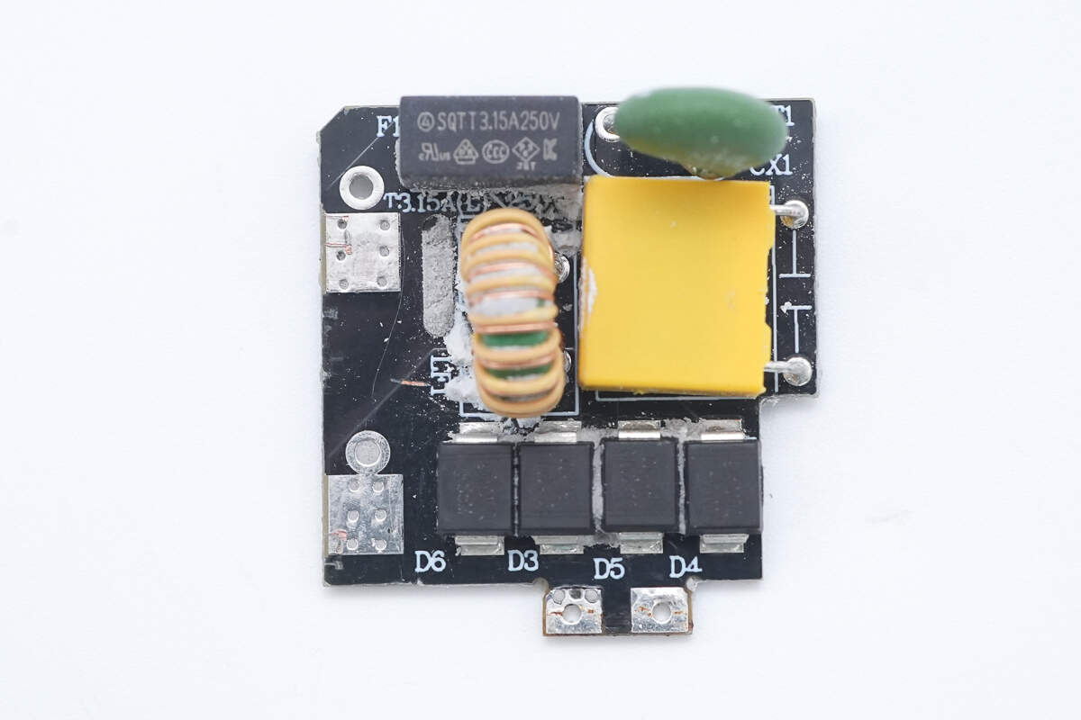

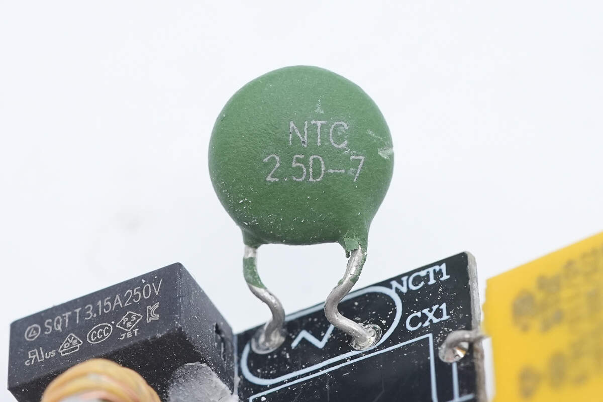

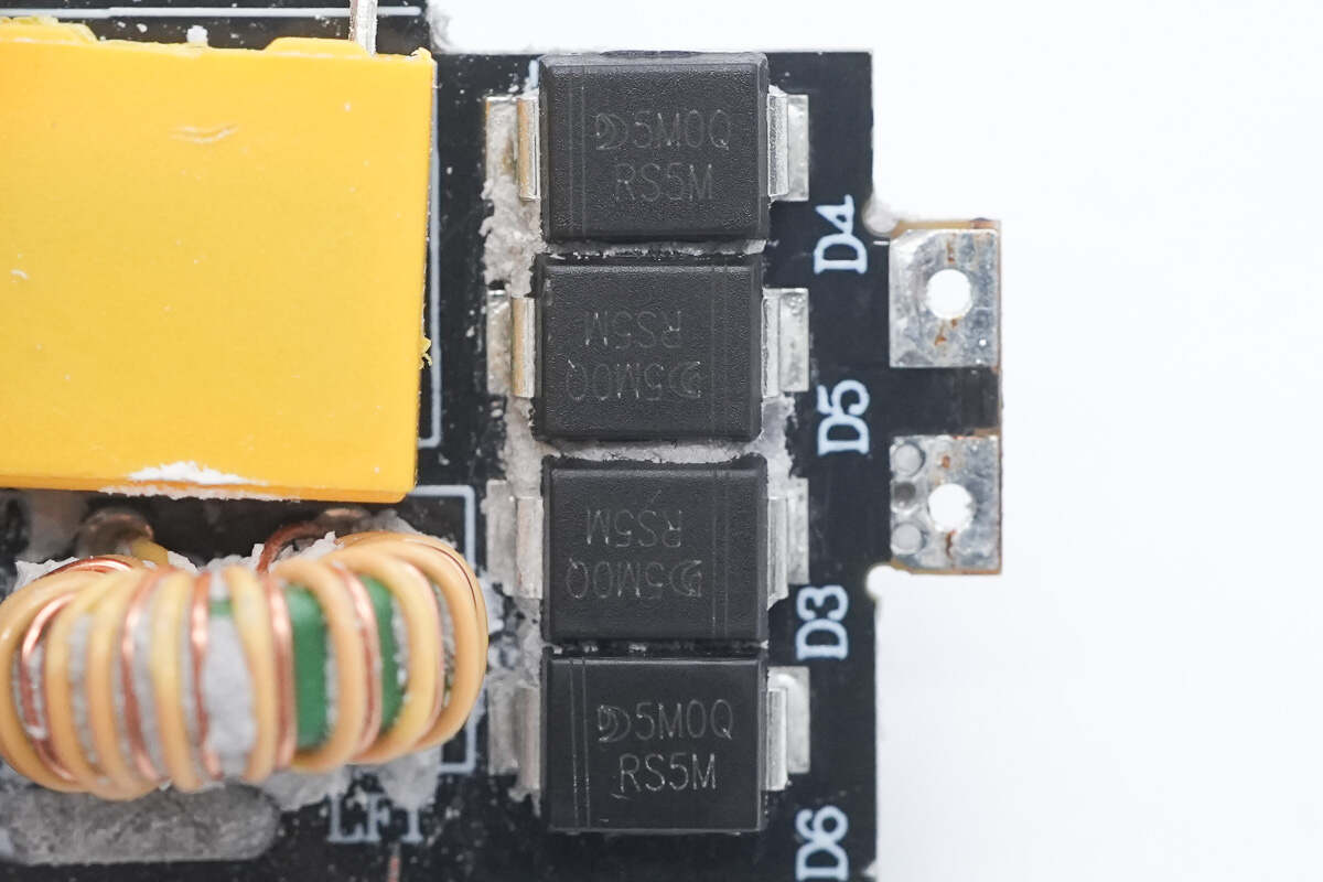

将小板拆下,板子正面设有延时保险丝、NTC热敏电阻、安规X2电容、共模电感以及四颗肖特基整流二极管。

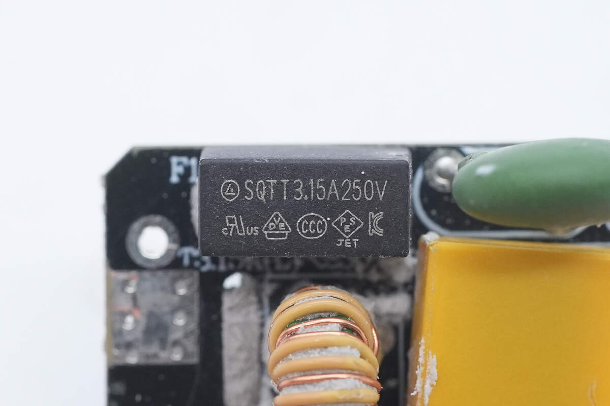

延时保险丝规格为3.15A 250V。
绿色NTC热敏电阻用于抑制上电浪涌电流。
共模电感双线绕制,用于滤除EMI干扰。

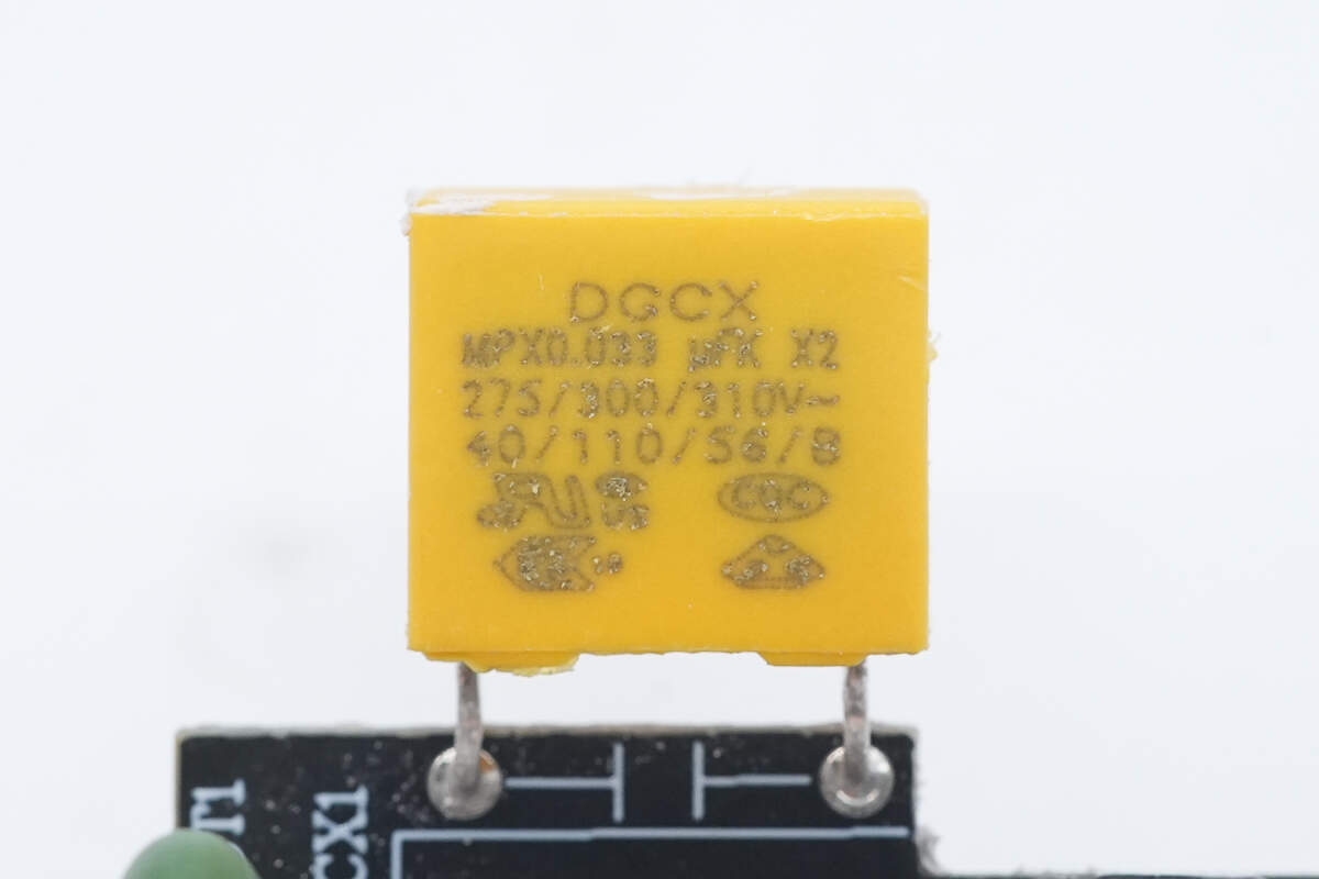

安规X2电容来自成希电子,容量0.33μF。
四颗5M0Q二极管组成桥式整理。

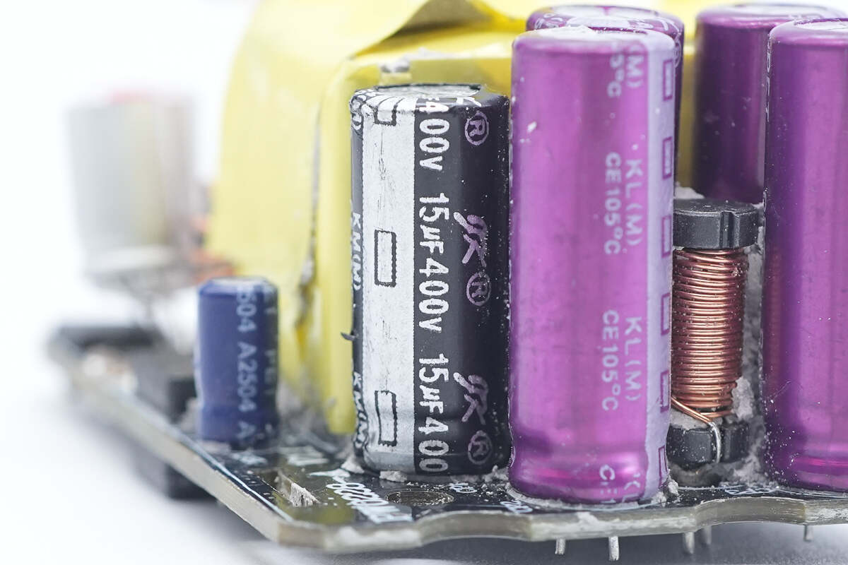

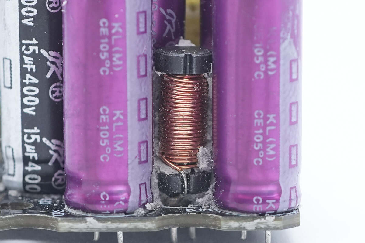

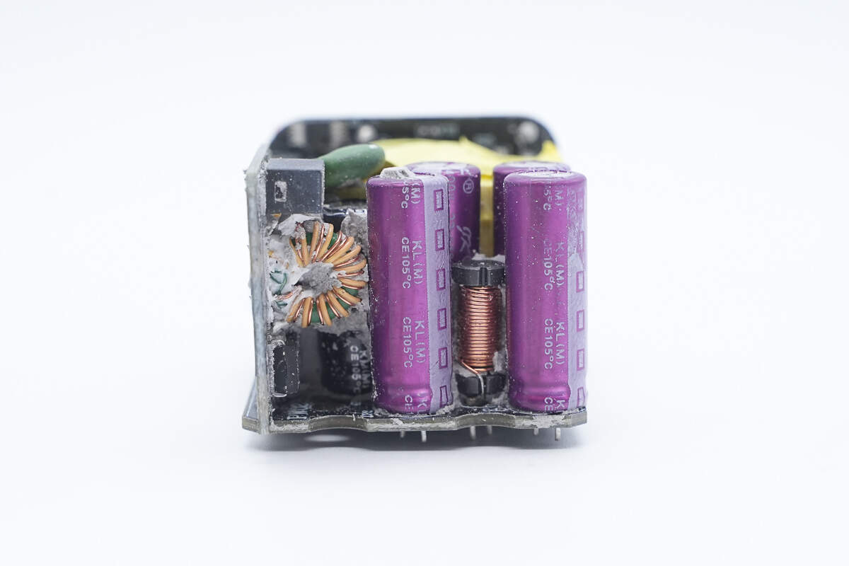

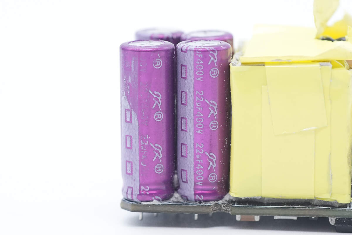

四颗紫色高压滤波电解电容来自军康,规格均为400V22μF。
工字滤波电感特写。
黑色高压滤波电解电容也是来自军康,规格为400V15μF。

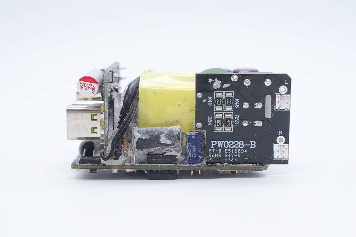

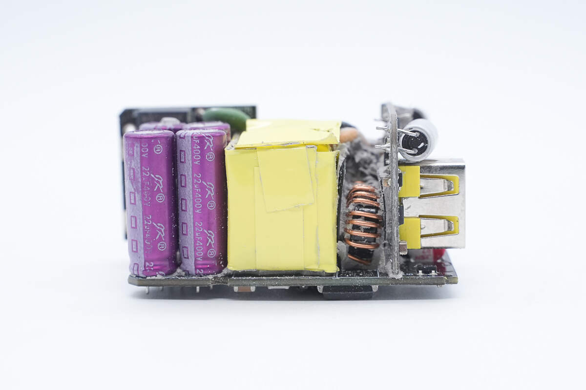

模块侧面一览,中间区域设有变压器。
另一侧中间区域设有主控芯片供电电容、光耦以及输出滤波固态电容,固态电容外套胶套进行绝缘保护。

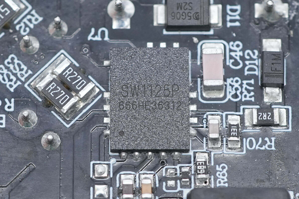

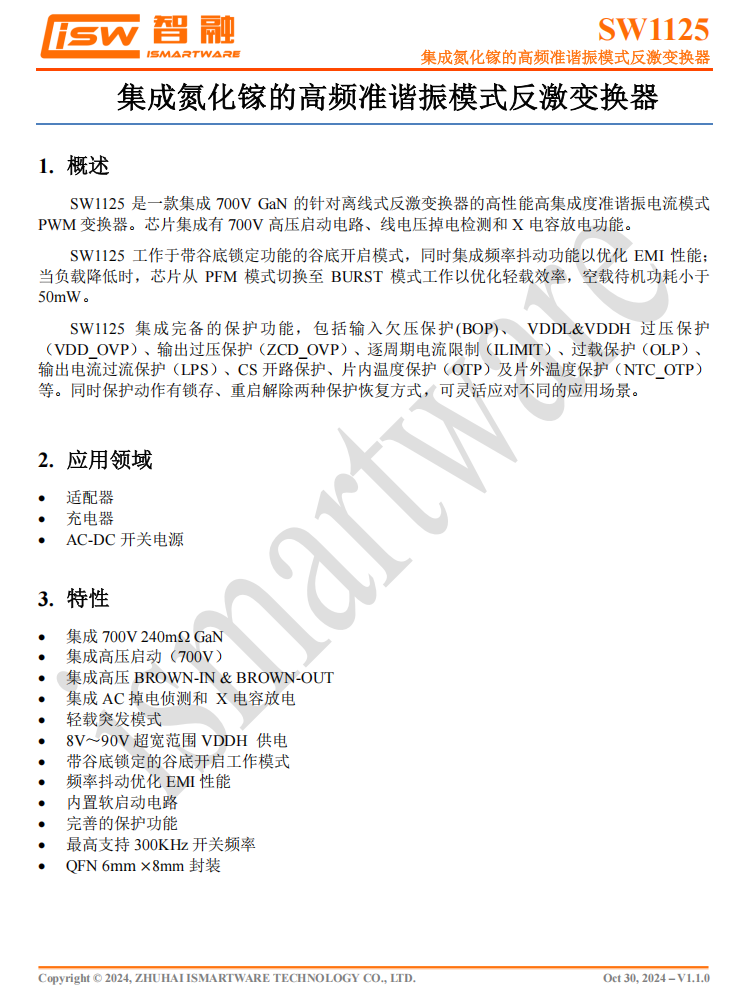

开关电源主控芯片采用智融科技SW1125P合封氮化镓芯片,这是一颗集成700V耐压,260mΩ导阻氮化镓开关管的高频准谐振反激变换器,芯片内部集成了700V高压启动电路,线电压掉电检测和X电容放电功能。
SW1125P运行在带谷底锁定的谷底开启模式,降低开关损耗,并集成频率抖动功能优化EMI性能。芯片支持突发模式,当负载降低时自动进入突发模式优化轻载效率,空载待机功耗低于50mW,满足六级能耗要求。
SW1125P支持8-90V超宽范围供电,支持最高300KHz开关频率,采用散热增强的QFN6*8封装,可通过过孔导热来降低芯片温升,优化走线,简化散热设计。芯片内置多重完善的保护功能,并支持外接NTC检测充电器温升,实现全面的保护设计。
充电头网拆解了解到,智融科技SW1125/SW1106+SW1608氮化镓电源方案此前还被众显100W 2C1A氮化镓充电器、力德诺70W 2A2C氮化镓桌面充电器、雅晶源65W 2C1A氮化镓充电器、喜微100W 3C1A超高性价比氮化镓快充、钜海65W 2C1A氮化镓充电器等产品采用。

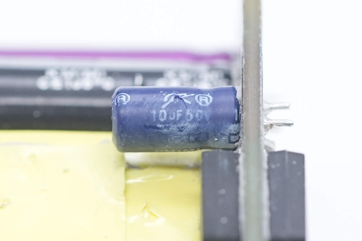

主控芯片供电电容来自军康,规格为50V10μF。

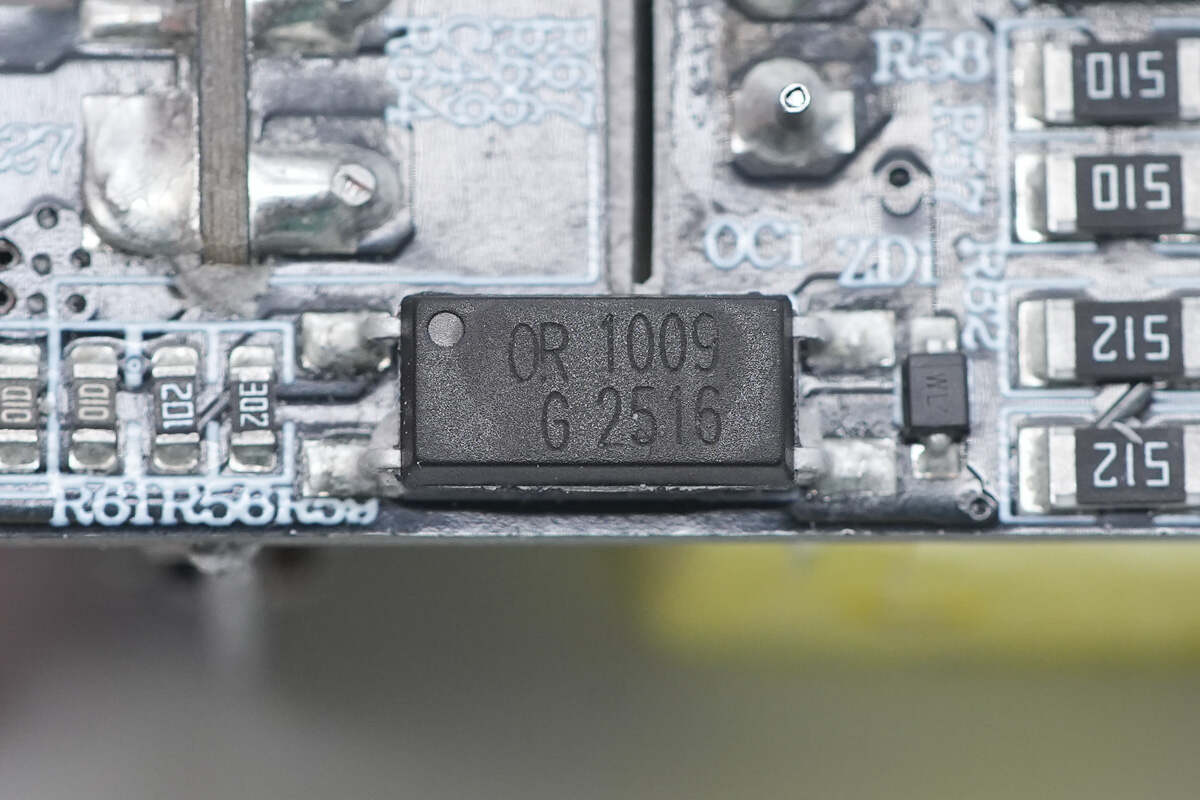

OR 1009光耦特写。

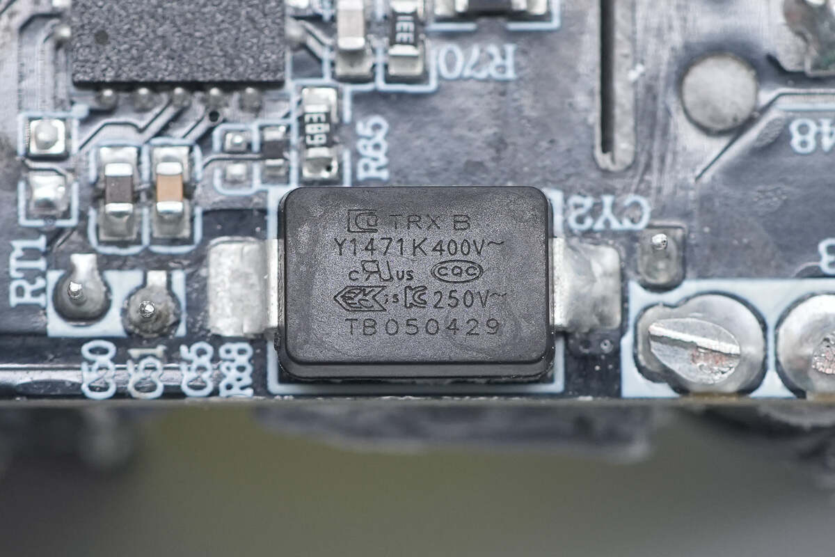

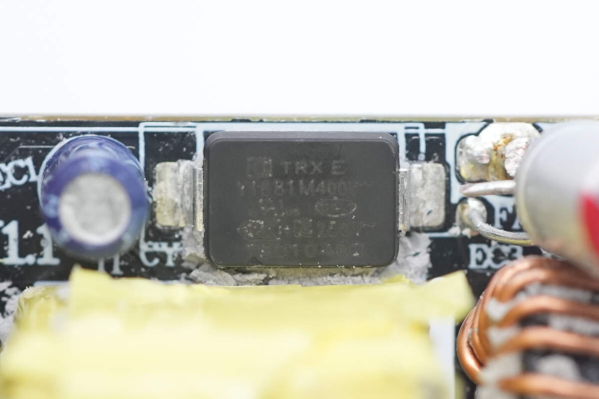

贴片Y电容来自四川特锐祥科技股份有限公司,具有体积小、重量轻等特色,非常适合应用于氮化镓快充这类高密度电源产品中。料号为TMY1471K。
另一颗特锐祥贴片Y电容料号TMY1681M。

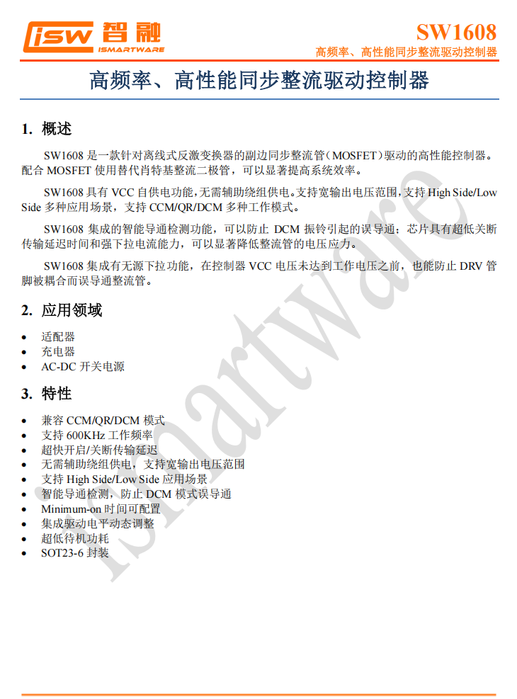

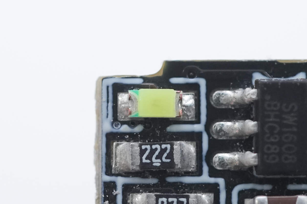

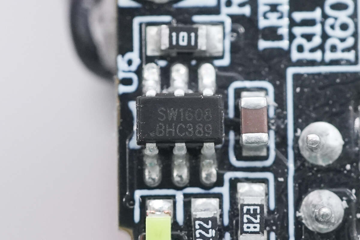

同步整流控制器采用智融科技SW1608,这是一款针对离线式反激变换器的副边同步整流管(MOSFET)驱动的高性能控制器,采用SOT23-6封装,其支持6V或者9V VCC供电,并且VCC具有自供电功能,无需辅助绕组供电并支持宽输出电压范围, 配合MOSFET使用替代肖特基整流二极管,可以显著提高系统效率。
SW1608支持600KHz工作频率,并支持 High Side/Low Side 多种应用场景,支持 CCM/QR/DCM 多种工作模式。此外其内部集成智能导通检测功能,可以有效防止 DCM 振铃引起的误导通;芯片还具有超低关断传输延迟时间和强下拉电流能力,可以显著降低整流管的电压应力。
充电头网拆解了解到,智融科技SW1608同步整流控制器此前还被Aohi 65W 2C1A模块化氮化镓快充充电器、众显100W 2C1A氮化镓充电器、力德诺70W 2A2C氮化镓桌面充电器、雅晶源65W 2C1A氮化镓充电器、喜微100W 3C1A超高性价比氮化镓快充、钜海65W 2C1A氮化镓充电器等产品采用。

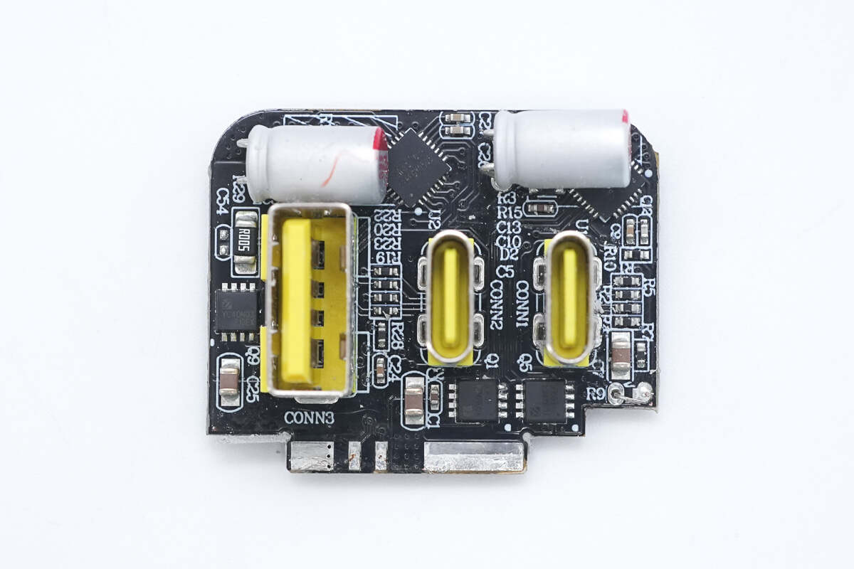

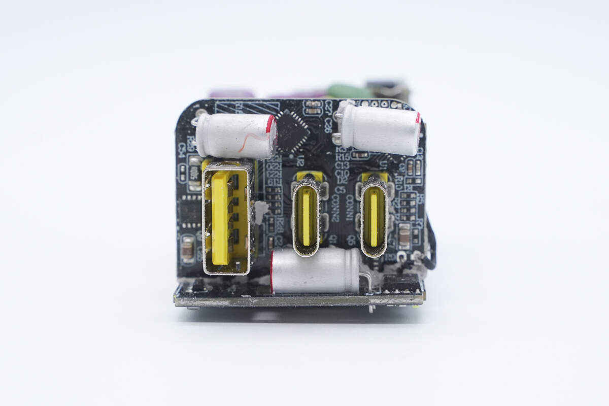

输出端焊接二次降压电路小板。

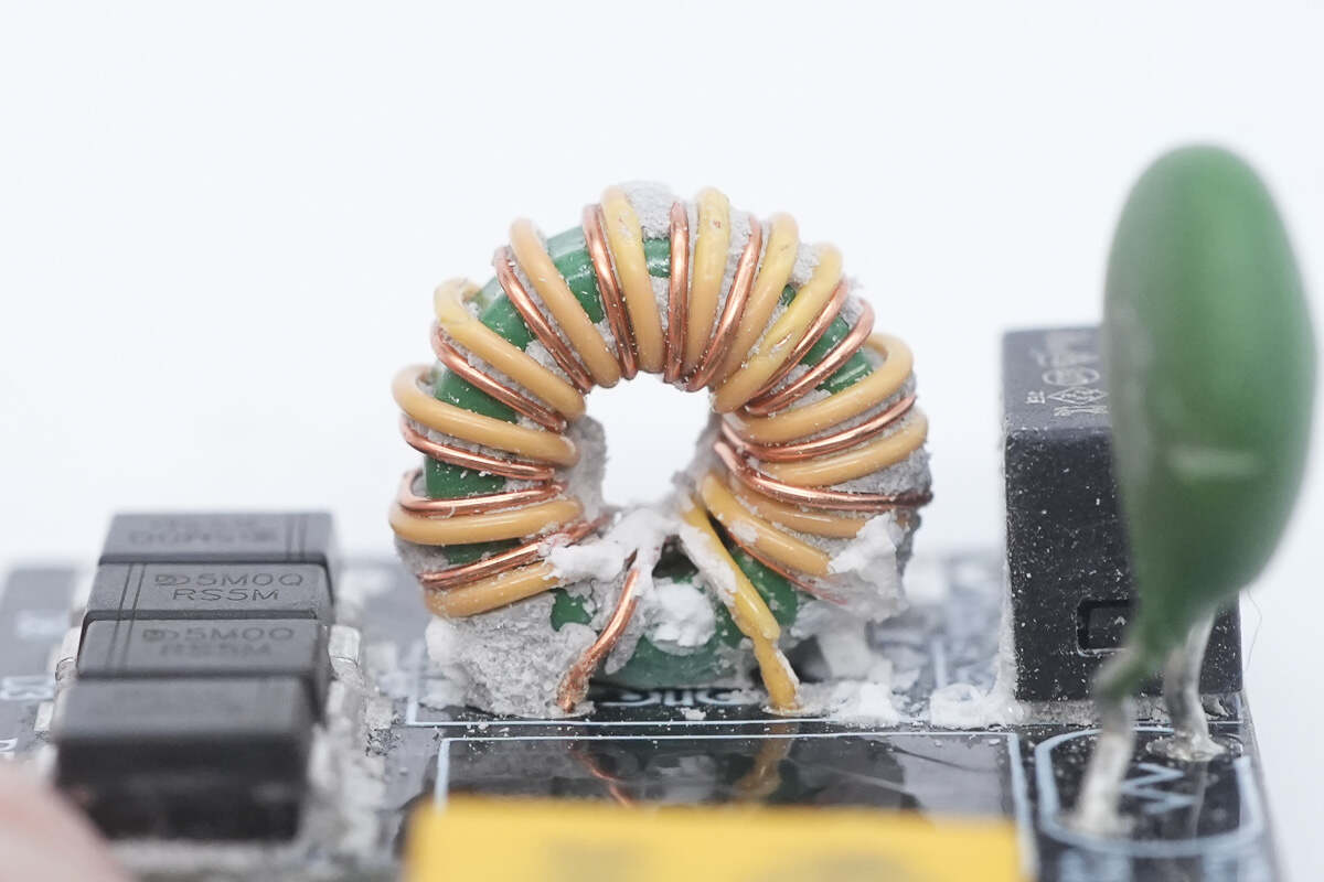

将小板拆掉,主板次级侧区域还设有同步整流管、固态滤波电容以及两路二次降压电路的降压电感。

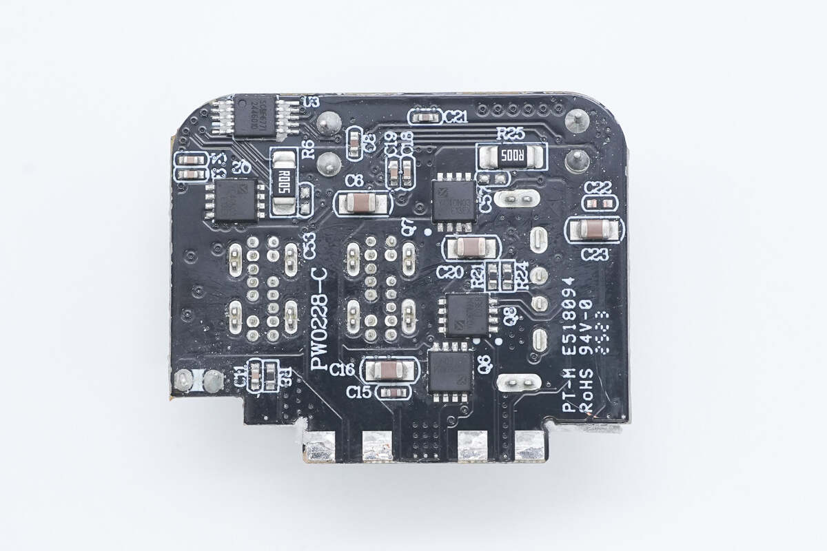

小板正面设有降压协议芯片、同步降压开关管、滤波固态电容以及输出VBUS开关管。
背面设有MCU、同步降压开关管以及VBUS开关管。

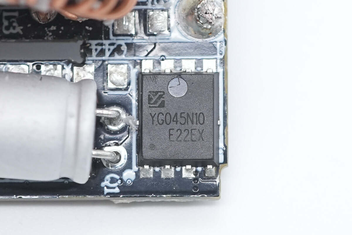

同步整流管特写,丝印YG045N10。

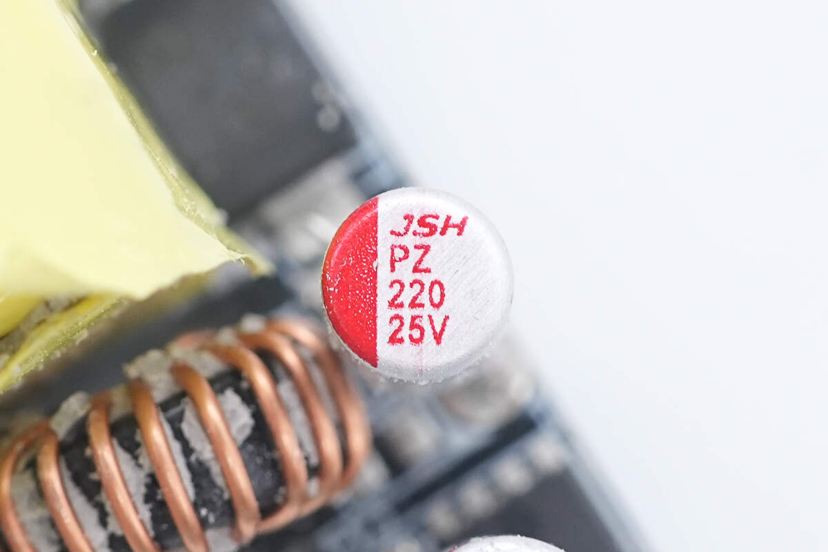

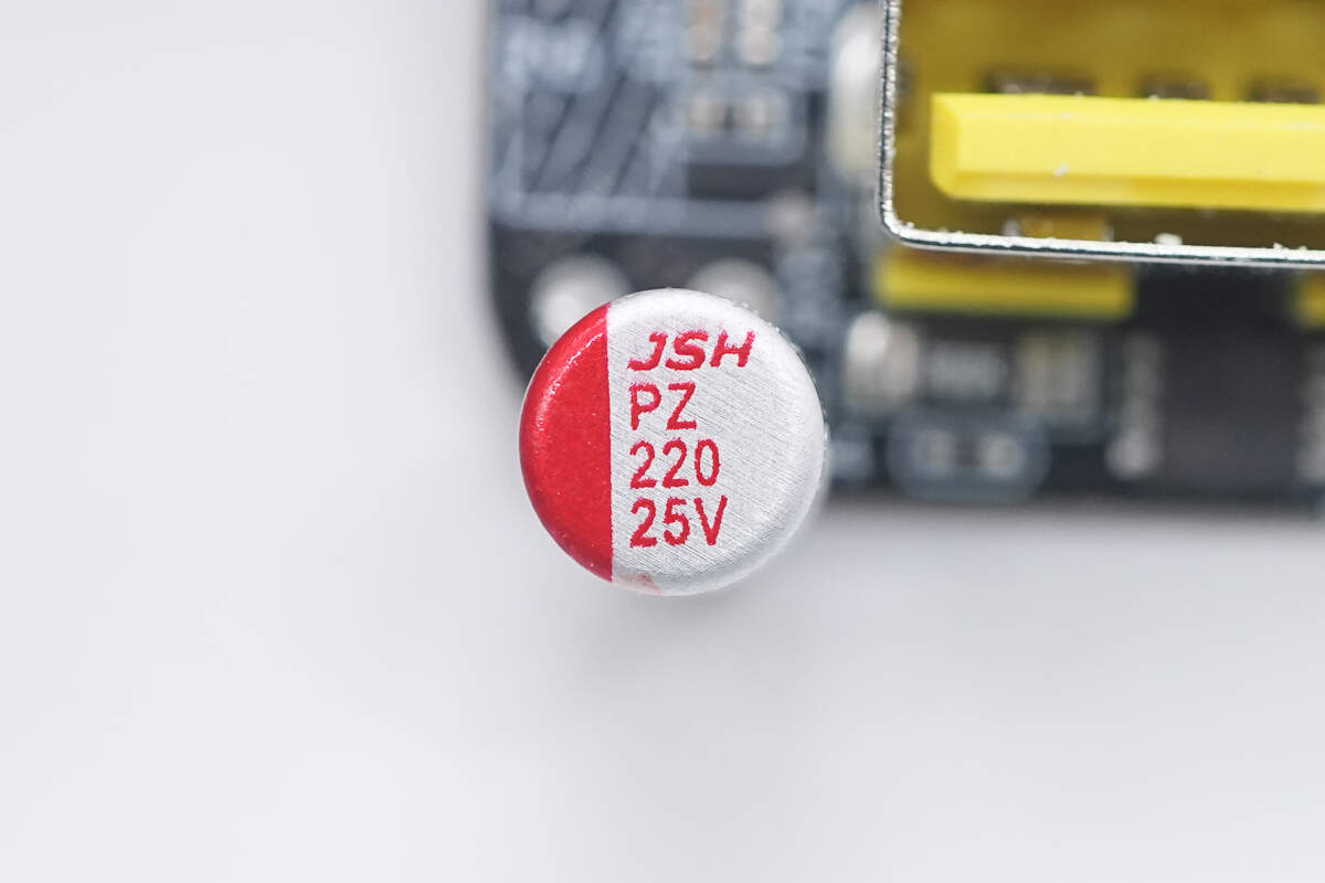

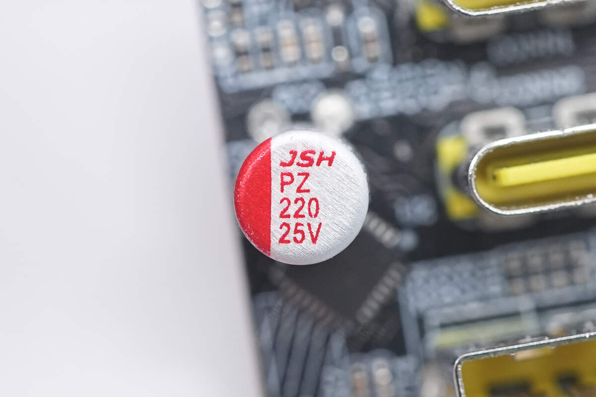

输出滤波固态电容来自万京源,规格为25V220μF。

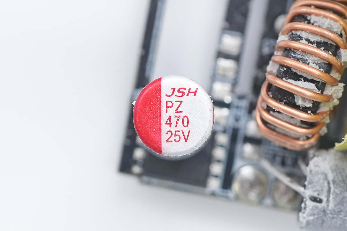

另一颗输出滤波固态电容规格为25V470μF。

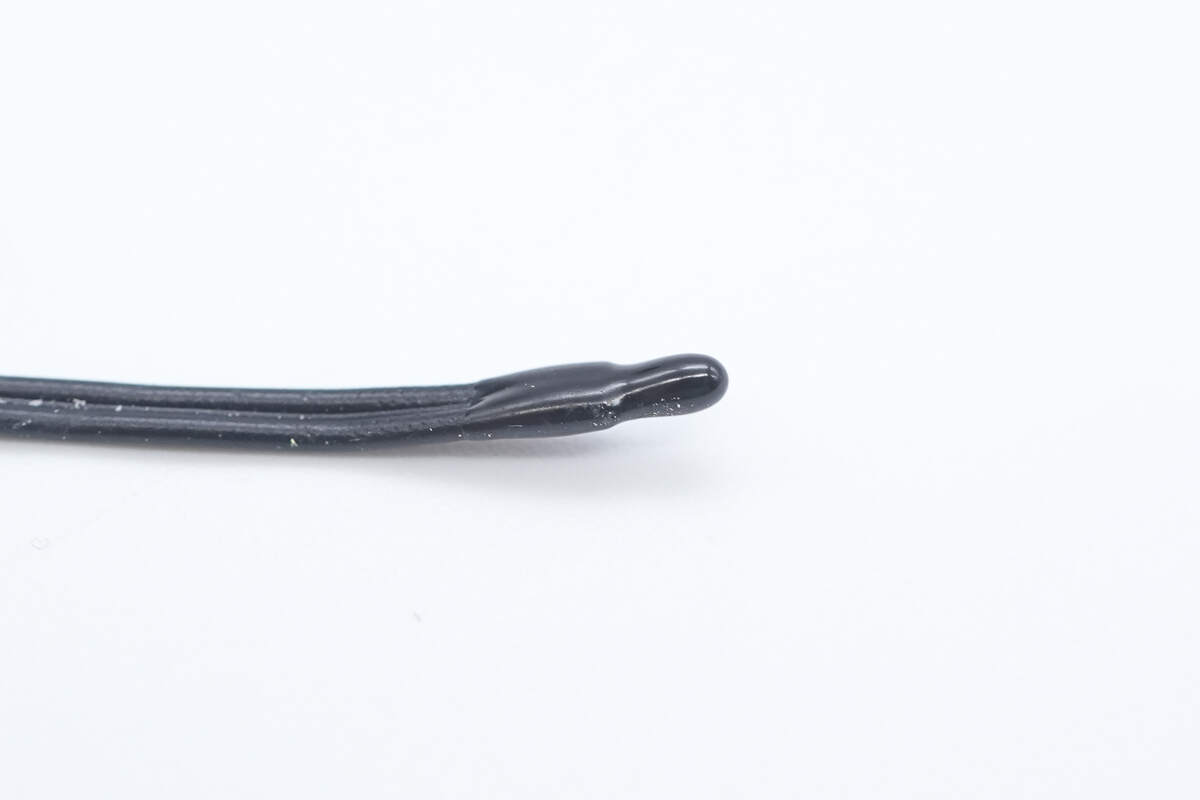

热敏电阻特写。
LED指示灯特写。

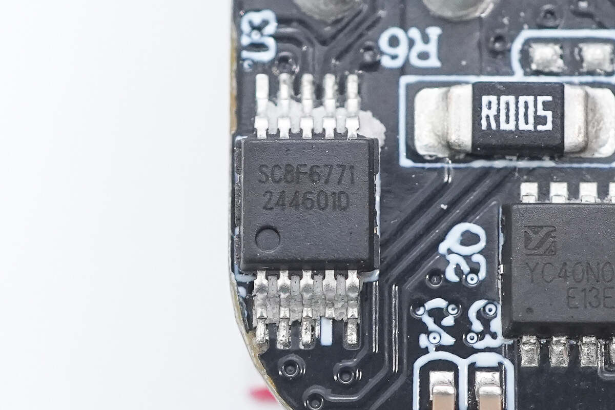

MCU来自Cmsemicon中微,型号SC8F6771,是一颗增强型闪存8位CMOS单片机,内置4KB FLASH和256B RAM,主频为16MHz,采用MSOP10封装。

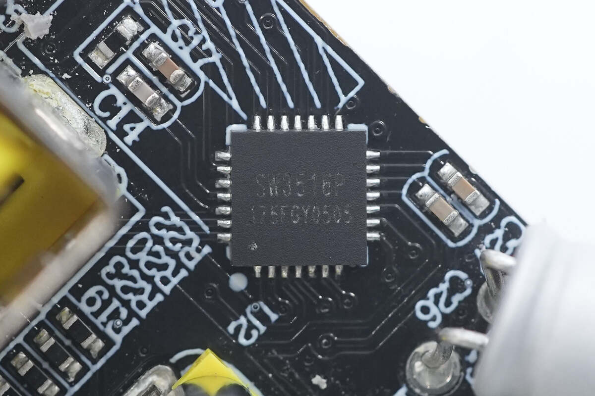

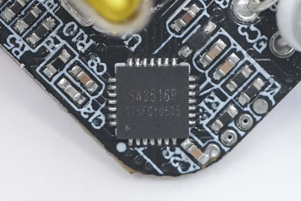

USB-C1口的降压协议IC采用智融SW3516P,这是一款高集成度的多快充协议双口充电芯片,支持A+C口任意口快充输出,支持双口独立限流,同时集成了5A高效率同步降压变换器。
SW3516P支持PPS/PD/QC/AFC/FCP/SCP/PE/SFCP等多种快充协议,最大输出PD 100W,CC/CV模式,以及双口管理逻辑。外围只需少量的器件,即可组成完整的高性能多快充协议双口充电解决方案。
智融 SW3516P 详细资料。
充电头网通过拆解了解到,智融 SW3516P 此前还被安克65W 2C1A氮化镓充电器、闪极100W 3C1A氮化镓充电器、公牛240W 3C1A氮化镓桌面充电器、CE-LINK 65W 2C1A氮化镓充电器、魅族PANDAER 67W 2C1A氮化镓变速箱潮充、绿联300W 4C1A五口PD氮化镓快充充电器、品胜65W 2A2C氮化镓桌面充插座等产品采用,芯片性能质量获客户一致认可。

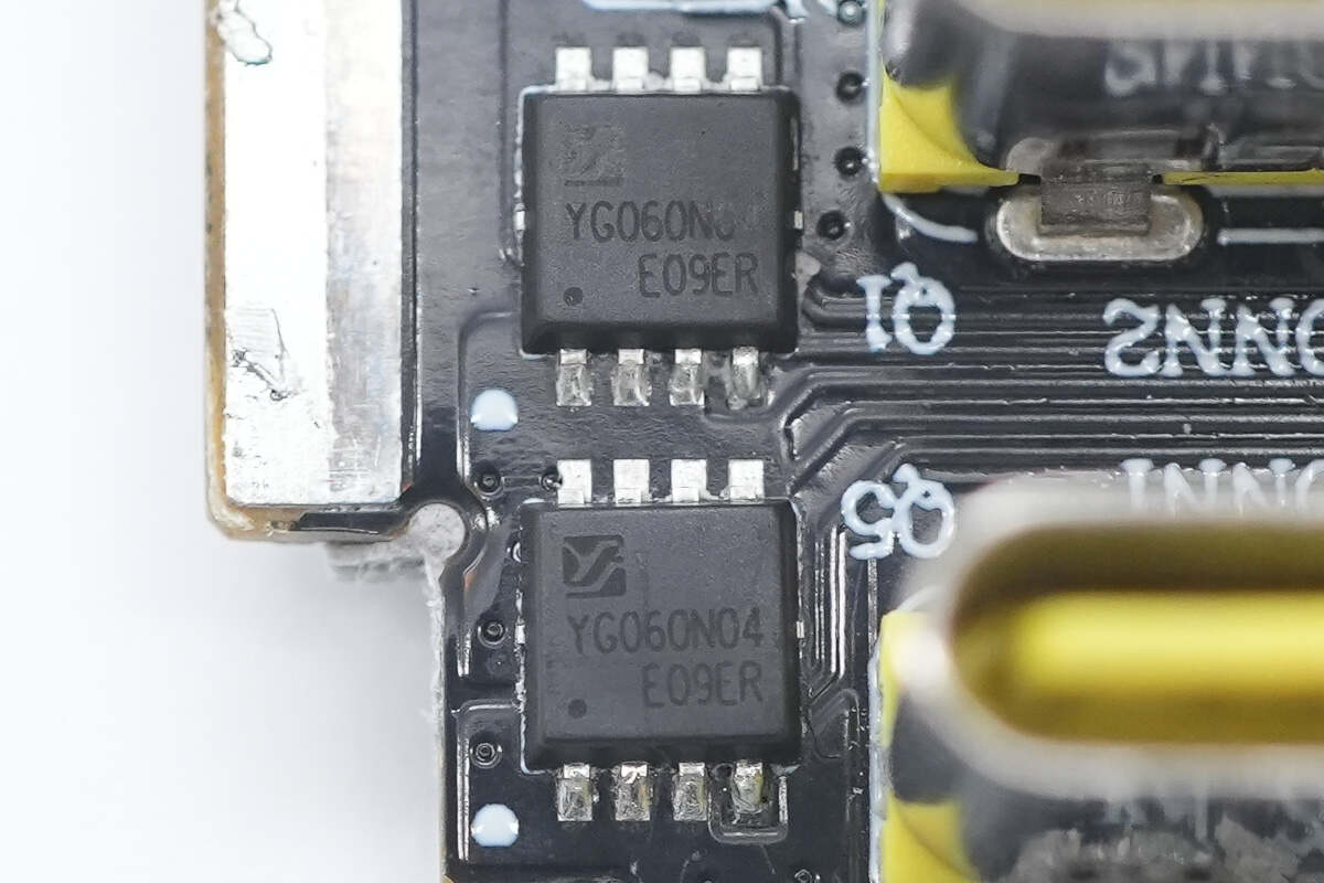

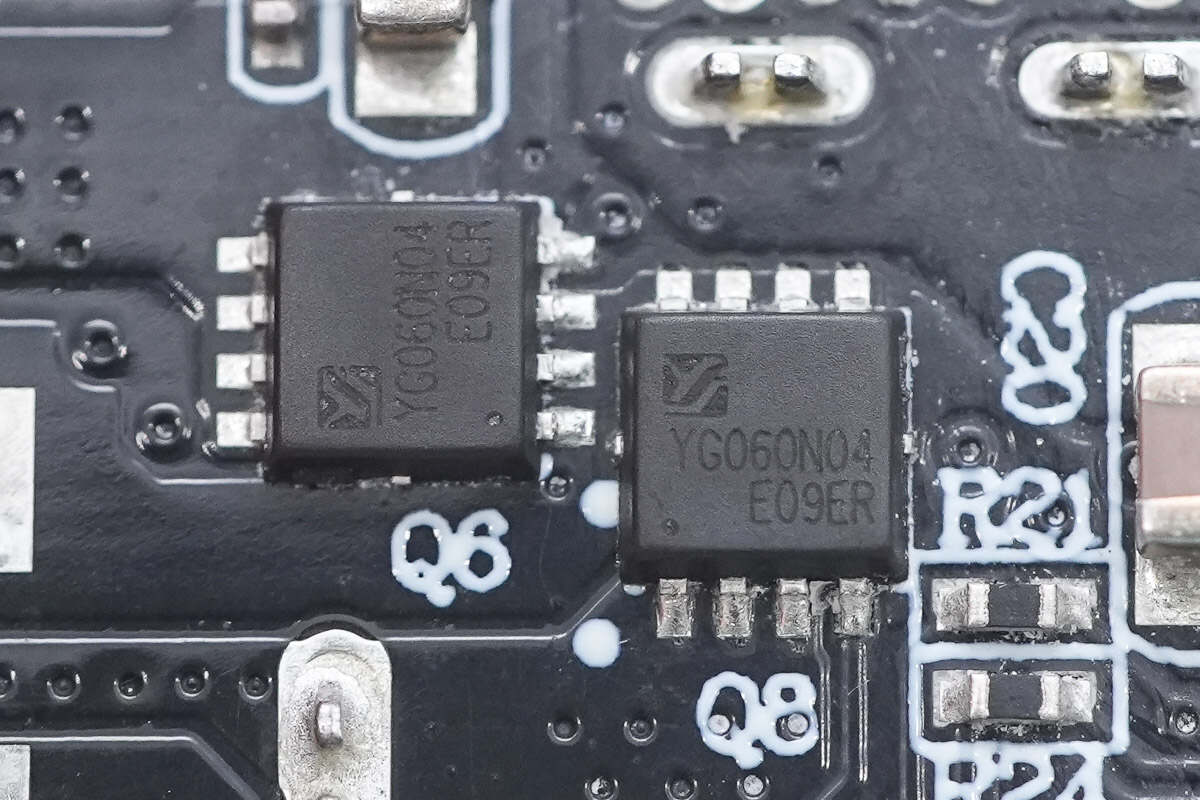

同步降压开关管丝印YG060N04。
另外1A1C快充接口的降压协议芯片也是采用智融科技SW3516P。
搭配的两颗同步降压开关管丝印YG060N04。

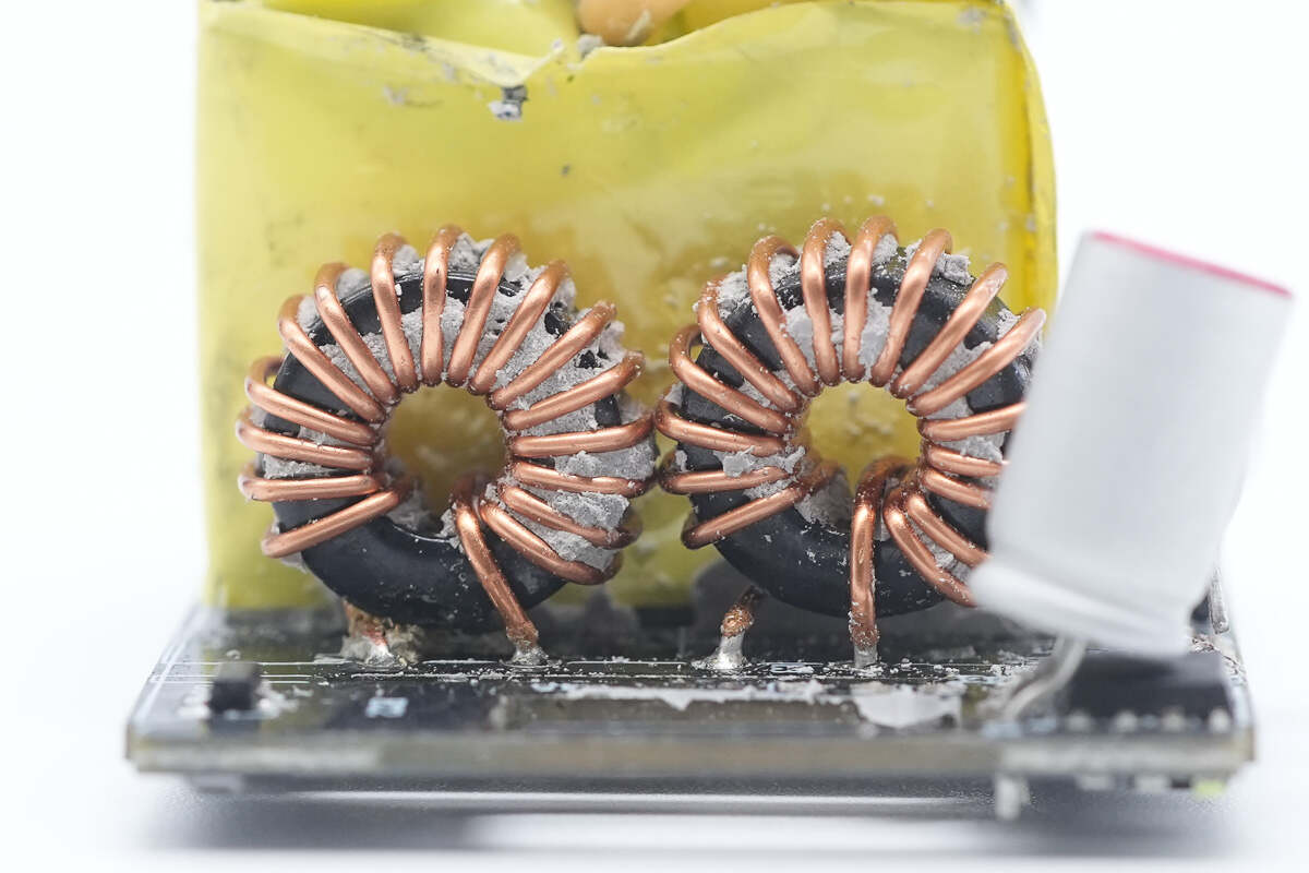

两颗降压磁环电感特写。
二次降压输出滤波固态电容也是来自万京源,规格为25V220μF。
另一颗料号相同。

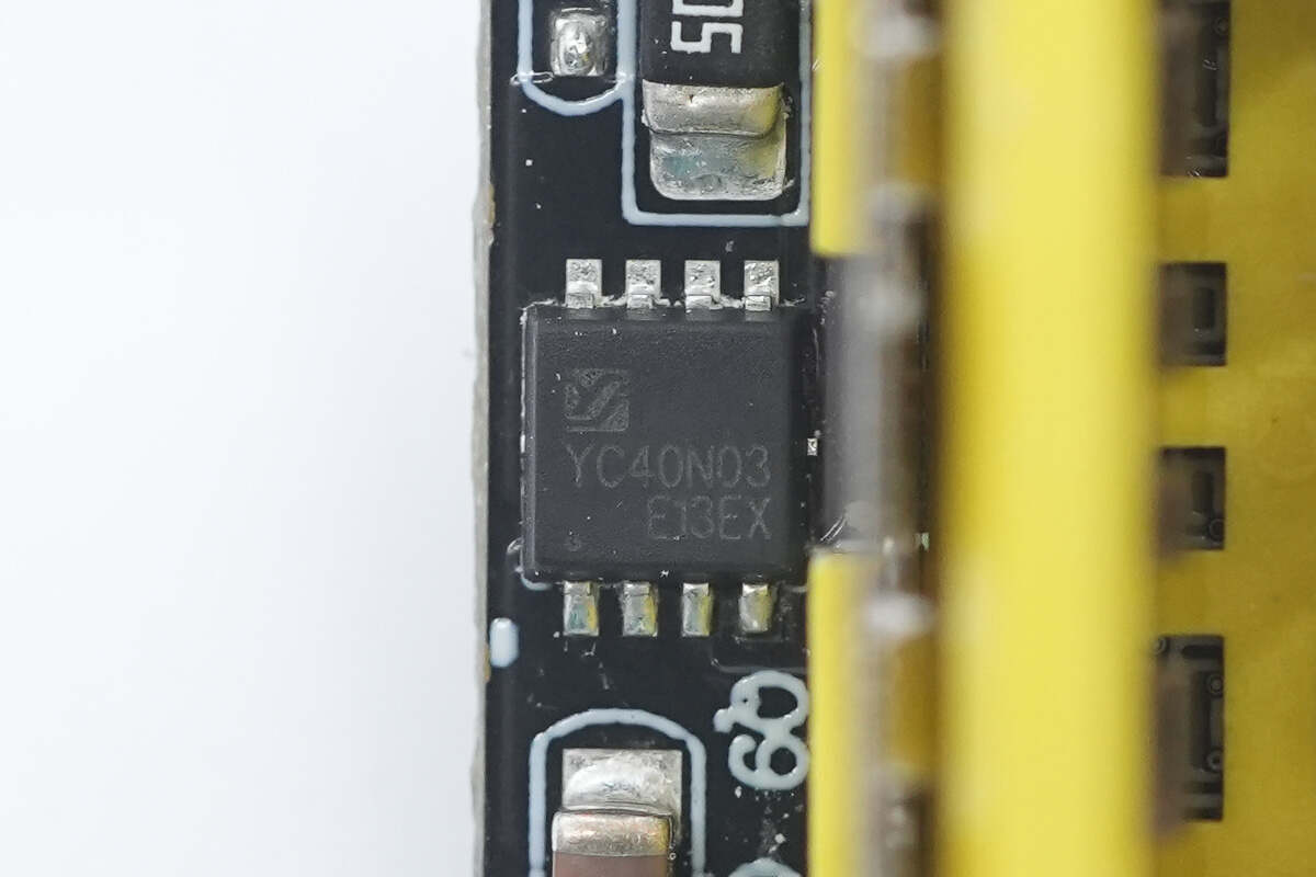

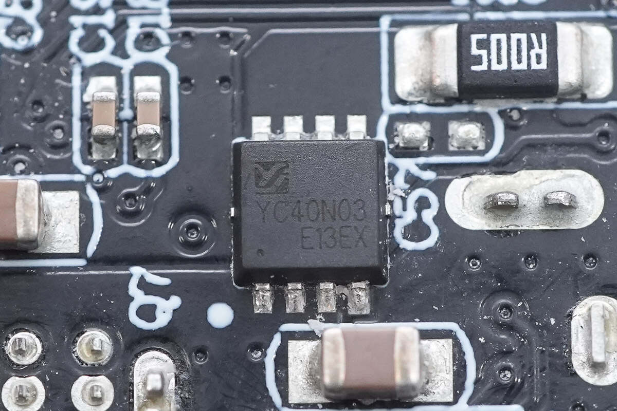

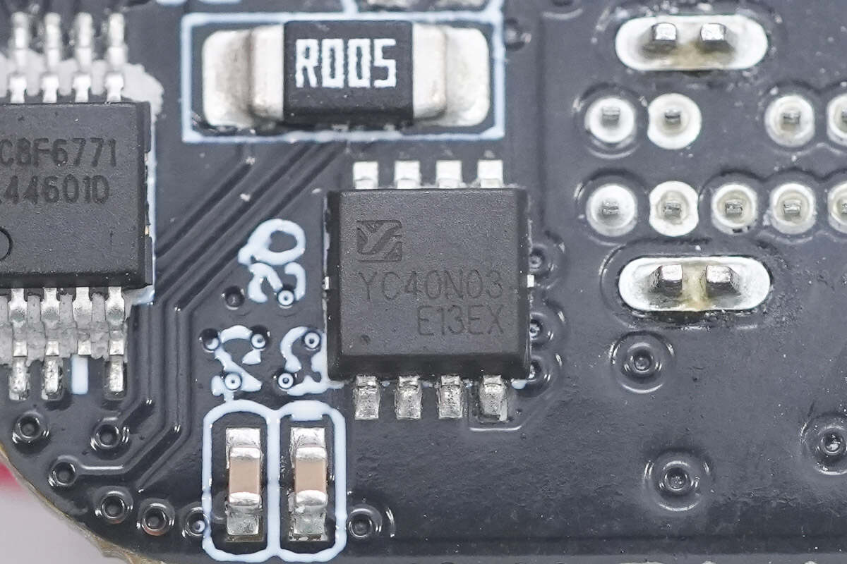

三个接口的VBUS开关管均为YC40N03ADE,耐压30V,导阻8.5mΩ,采用PDFN3*3封装。
另一个USB-C接口VBUS开关管特写。
USB-A口VBUS开关管特写。

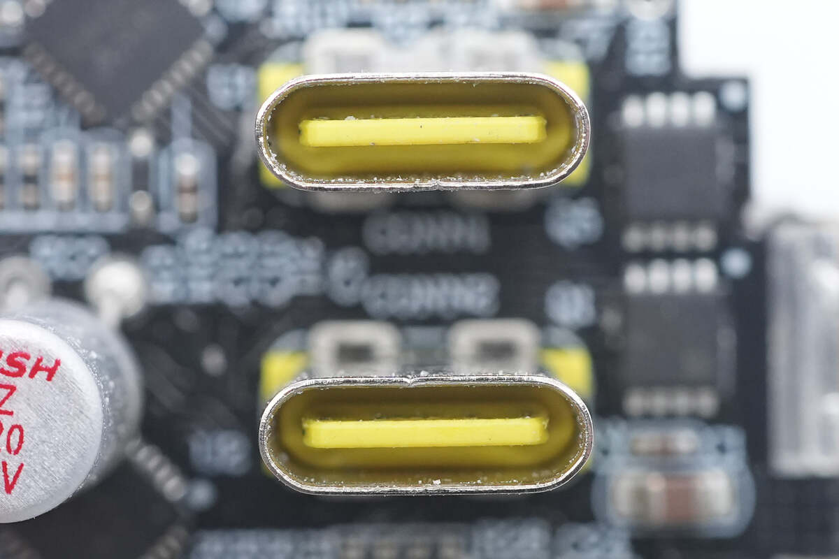

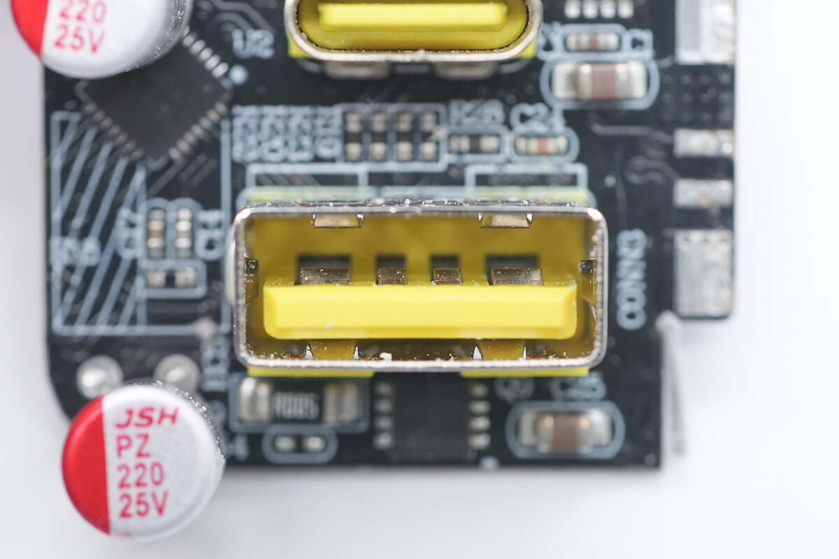

USB-C接口母座特写。
USB-A接口母座特写。
全部拆解一览,来张全家福。

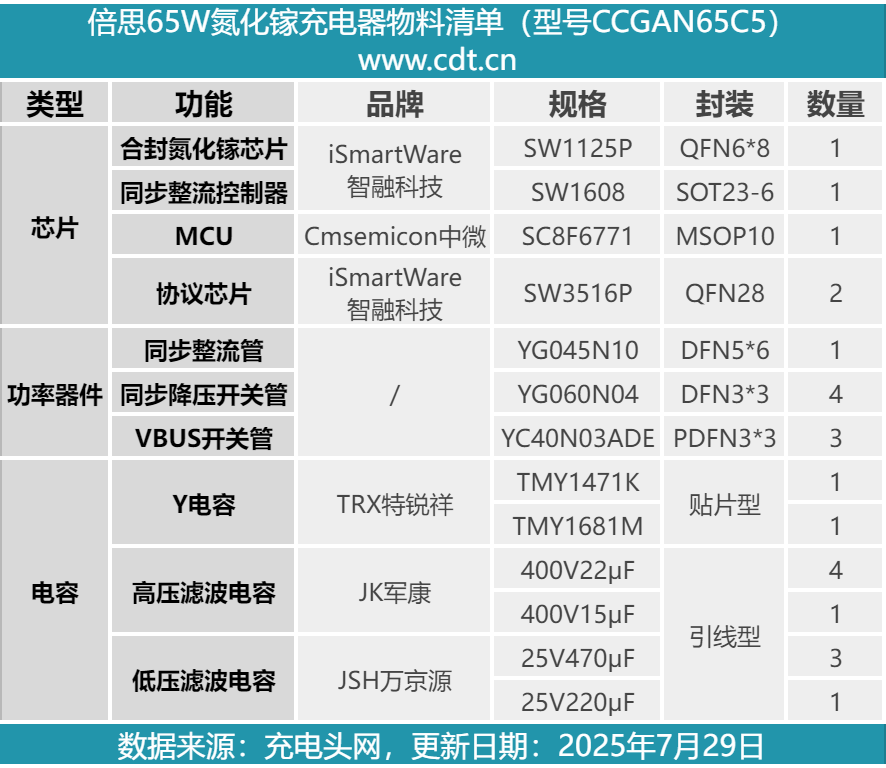

最后附上倍思65W氮化镓快充充电器的核心器件清单,方便大家查阅。
