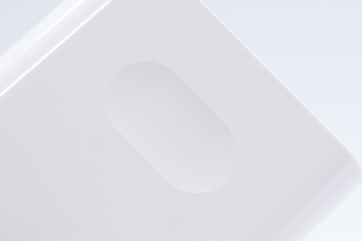

机身正背面设计有经典小凹面,方便用户插拔。

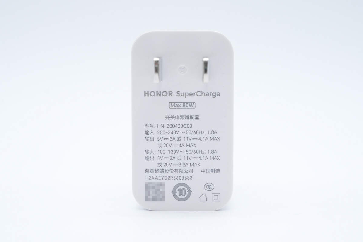

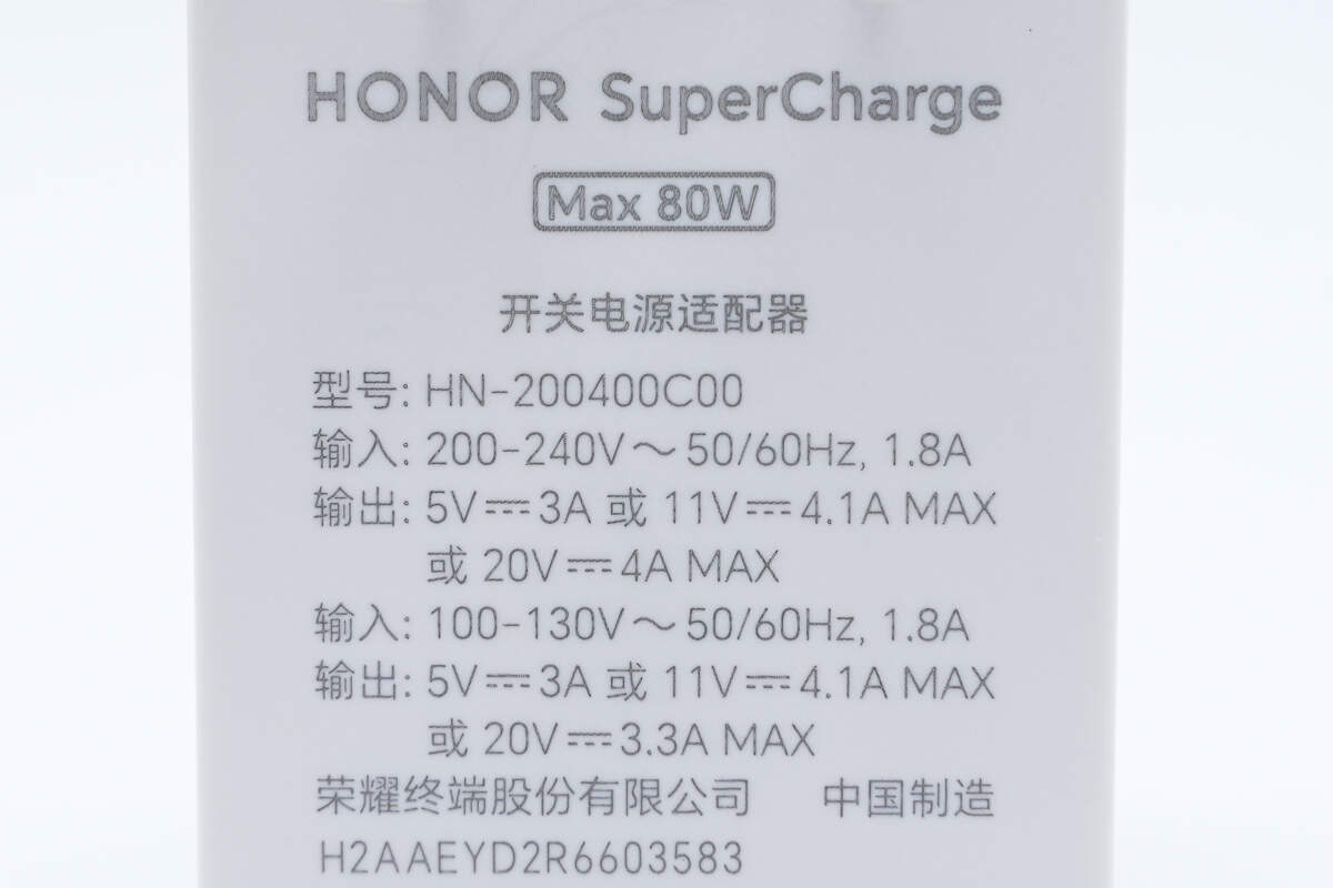

输入端外壳上印有充电器参数信息。
充电器参数特写:
型号:HN-200400C00
输入:200-240V~50/60Hz 1.8A
输出:5V3A、11V4.1A、20V4A MAX
输入:100-130V~50/60Hz 1.8A
输出:5V3A、11V4.1A、20V3.3A MAX
荣耀终端股份有限公司
充电器通过了CCC认证。

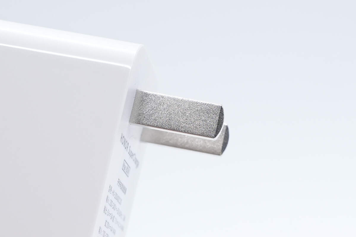

充电器配备固定式国标插脚,靠一侧布局方便插拔。

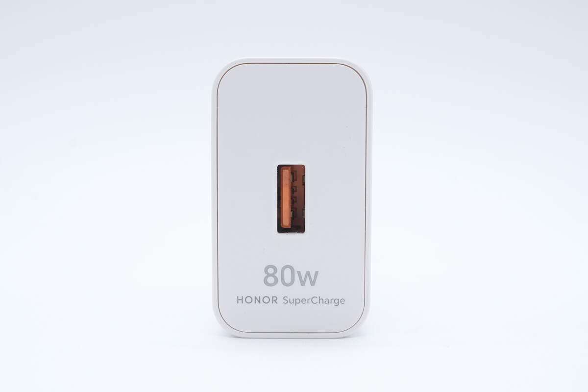

输出顶面居中布局USB-A接口,壳体上印有80W和HONOR SuperCharge。

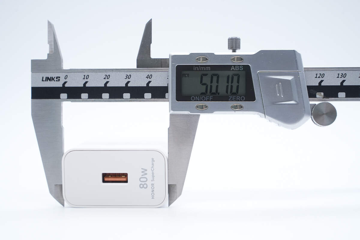

实测充电器机身长度为49.91mm。
宽度为50.1mm。
厚度为28.48mm。

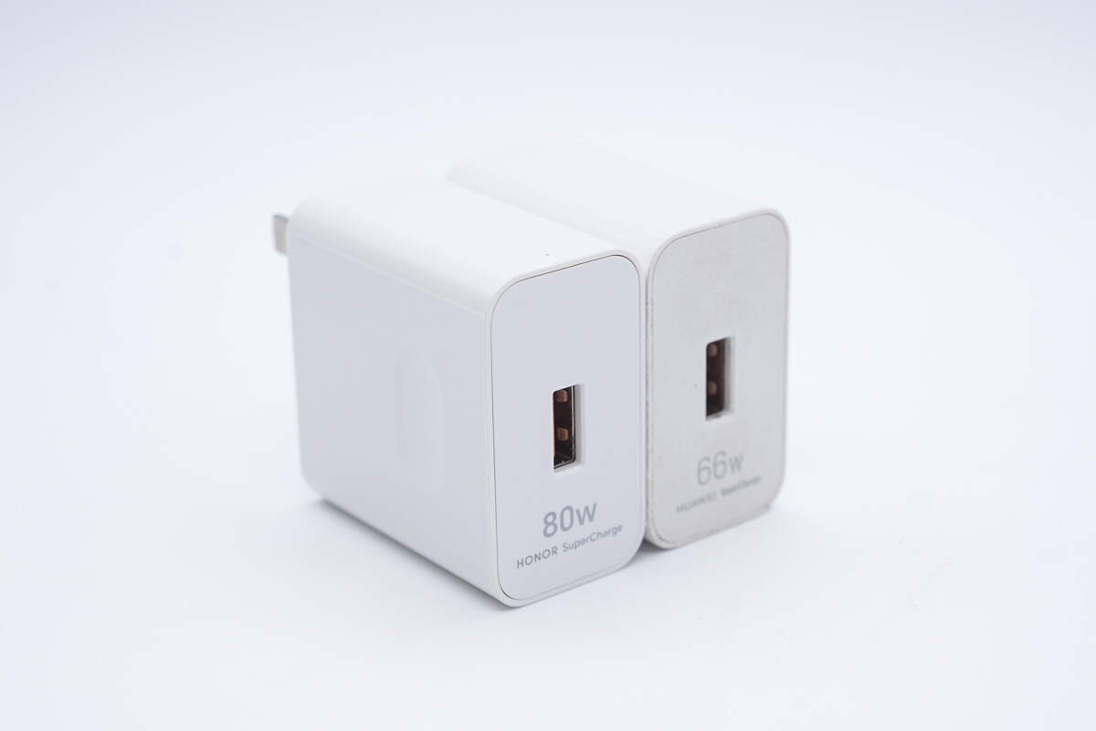

和荣耀66W超级快充充电器放在一起对比,两者大小相当。

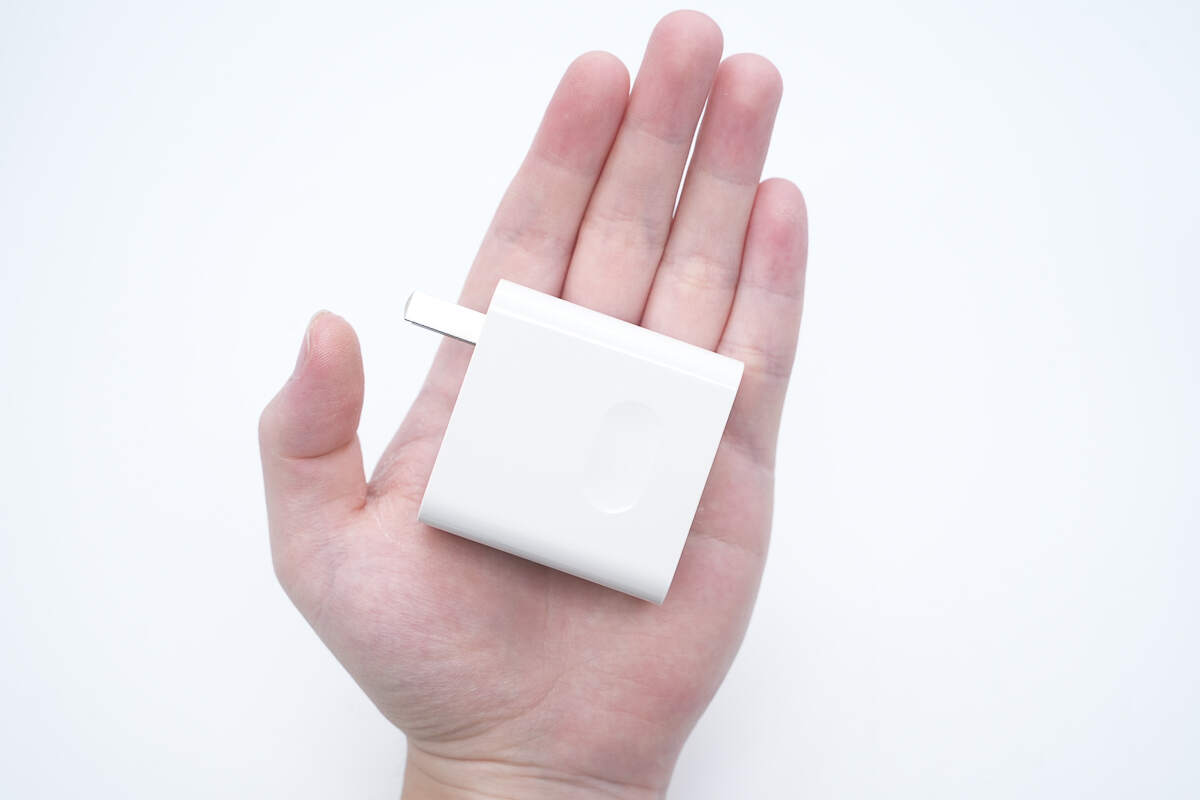

充电器拿在手上的大小直观感受。
另外测得充电器重量约为110g。

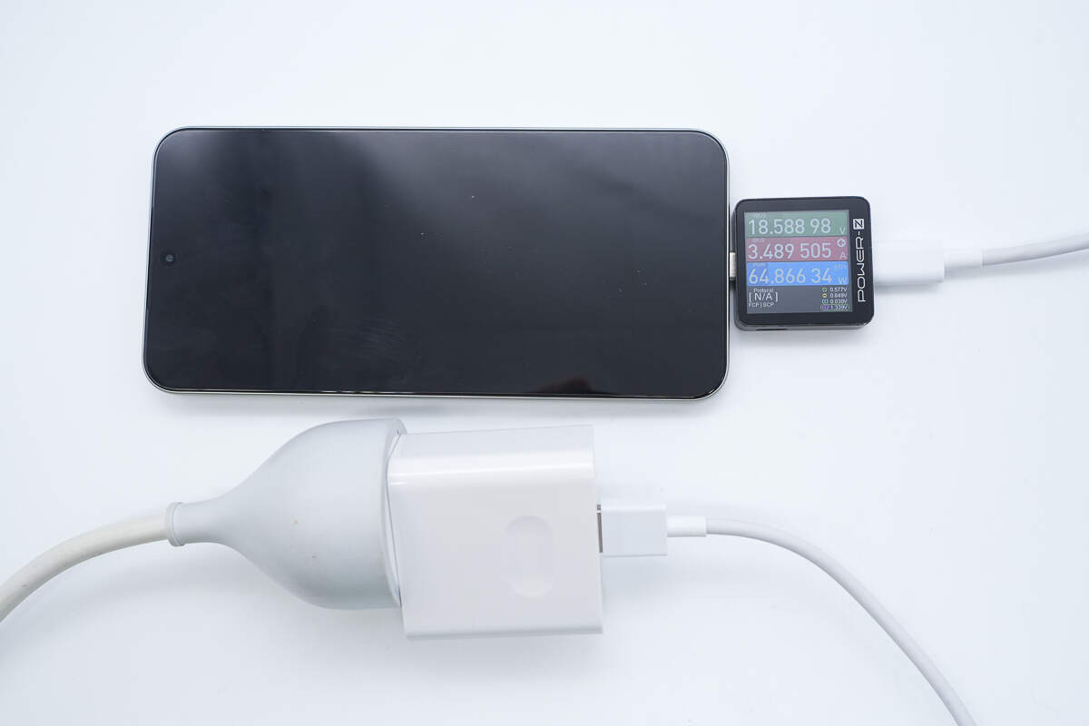

使用ChargerLAB POWER-Z KM003C测得USB-A口支持FCP、SCP、QC2.0、DCP充电协议。

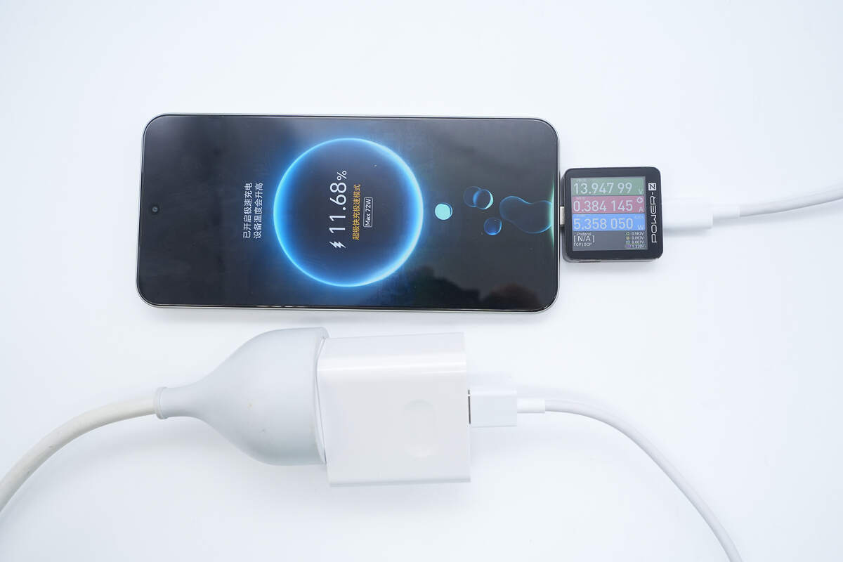

使用这款充电器给荣耀X70手机充电,成功开启超级快充极速模式。
当快充功率爬升到稳定状态时,测得功率约为64.87W

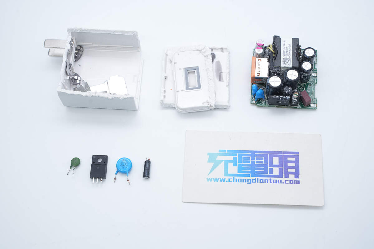

切割开充电器外壳取出PCBA模块。

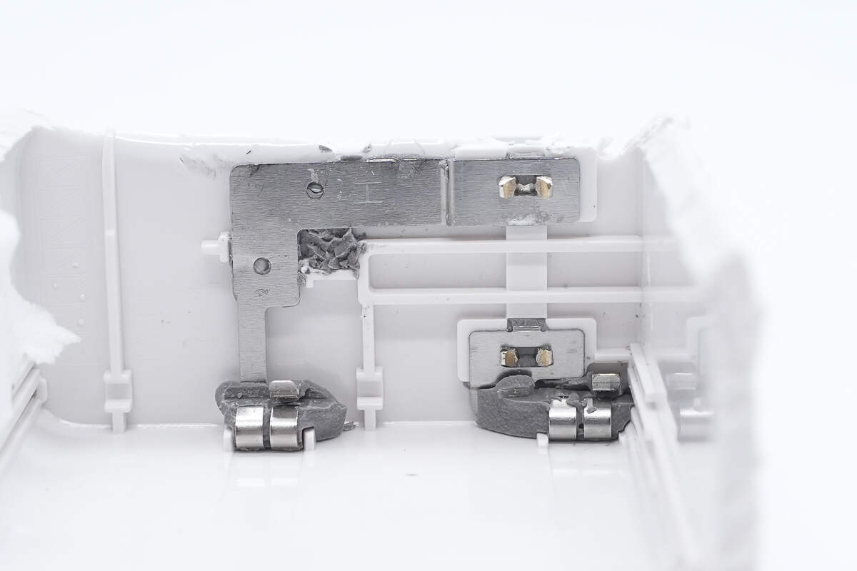

输入端为接触式通电设计,插脚与金属弹片压接。

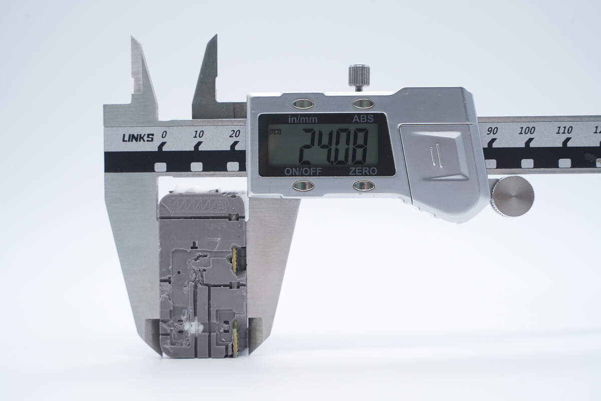

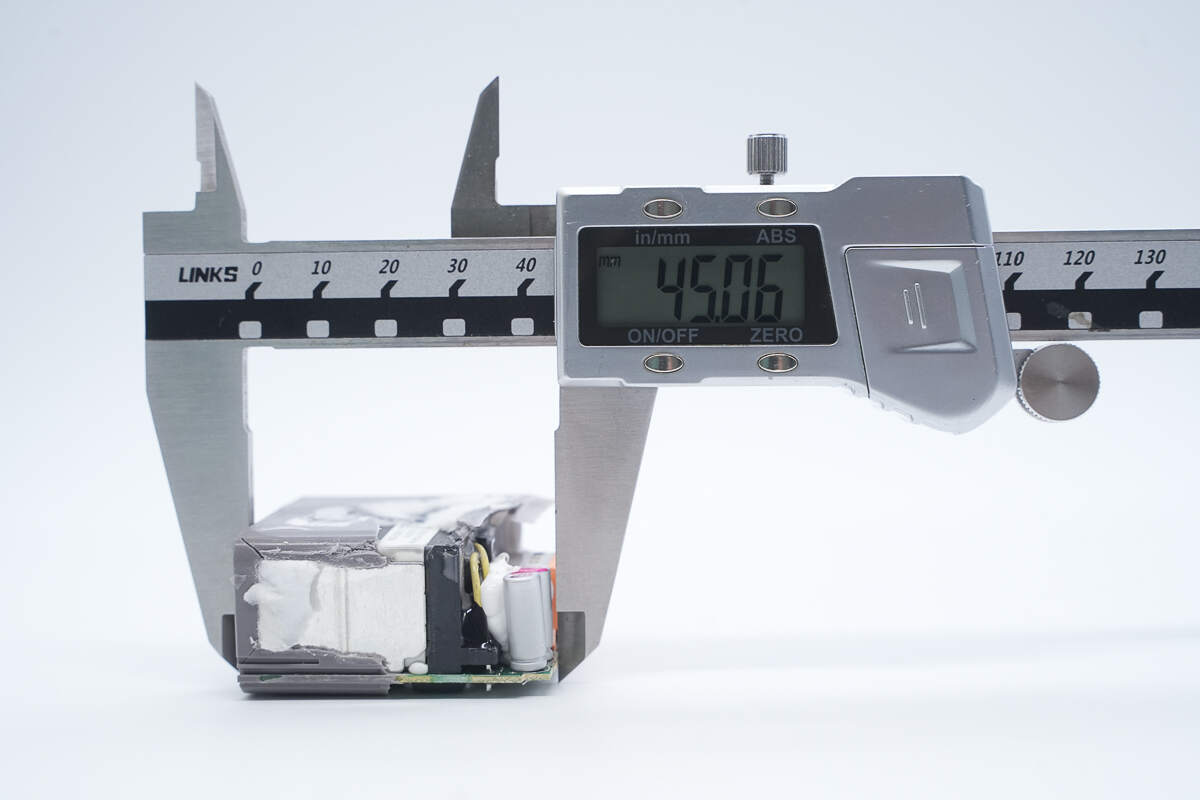

测得PCBA模块长度为45.06mm。
宽度为45.48mm。
厚度为24.08mm。

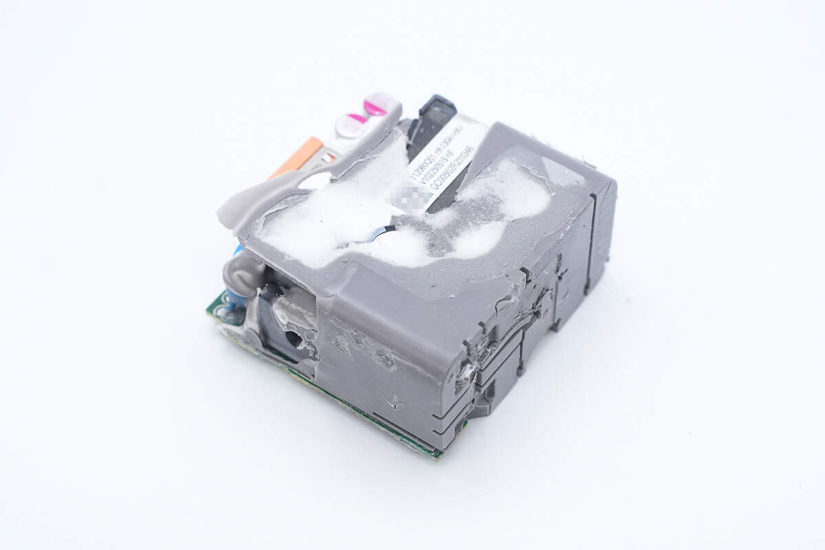

PCBA模块灌胶提升整体耐候性和散热性能。

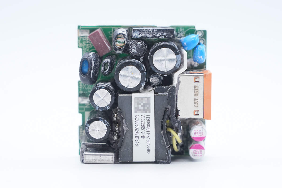

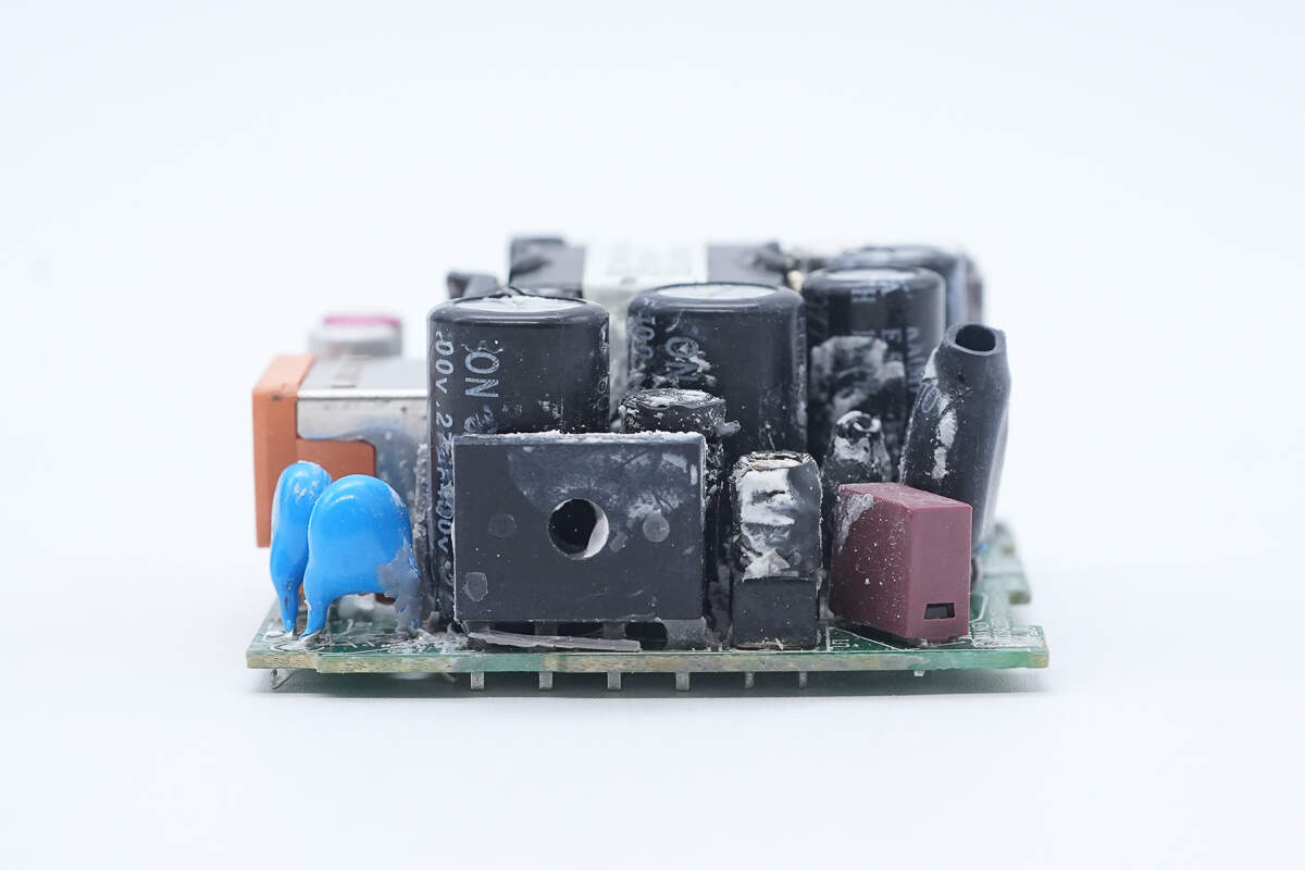

模块正面布局延时保险丝、整流桥、高压滤波电解电容、初级开关管、变压器、输出滤波固态电容等器件,整体布局紧凑。

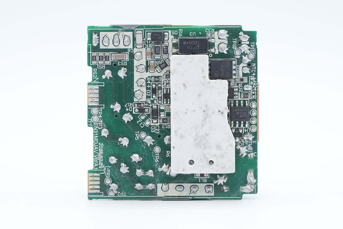

板子背面的初次级间镂空用于放置白色塑料板。

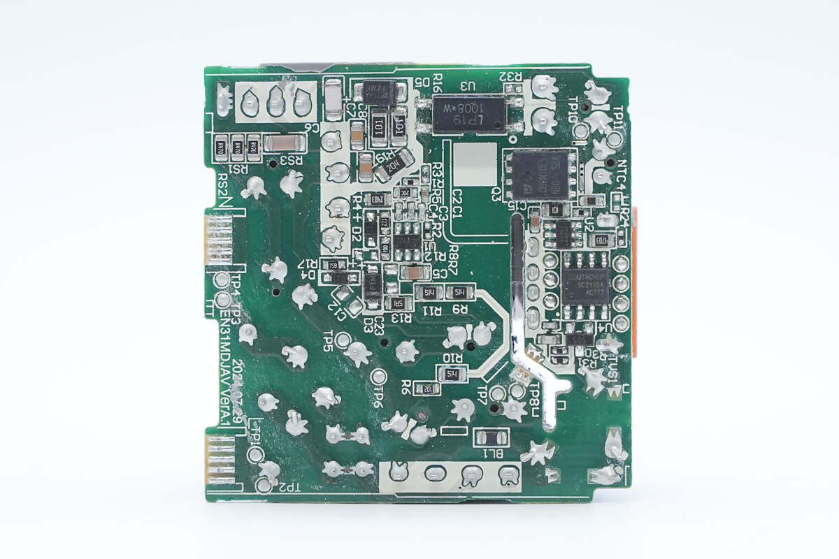

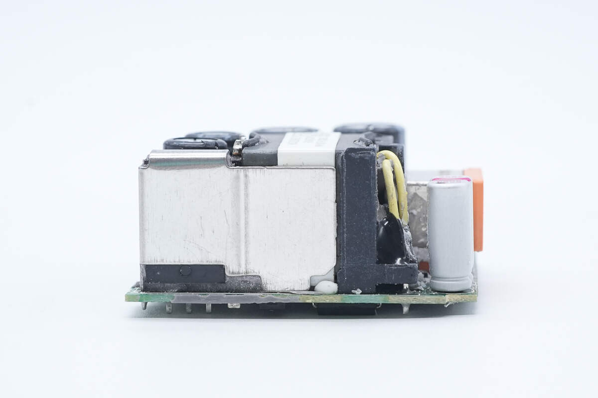

去掉隔离板,主版背面还设有主控芯片、光耦、同步整流控制器、同步整流管以及协议芯片。

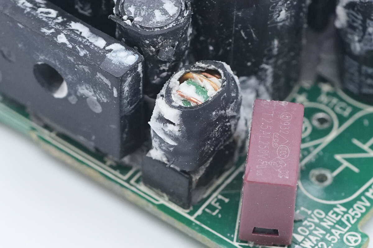

模块侧面设有延时保险丝、NTC热敏电阻、共模电感、整流桥、工字电感以及高压滤波电解电容。
前端设有压敏电阻、高压滤波电解电容以及初级开关管,压敏电阻外套热缩管绝缘。

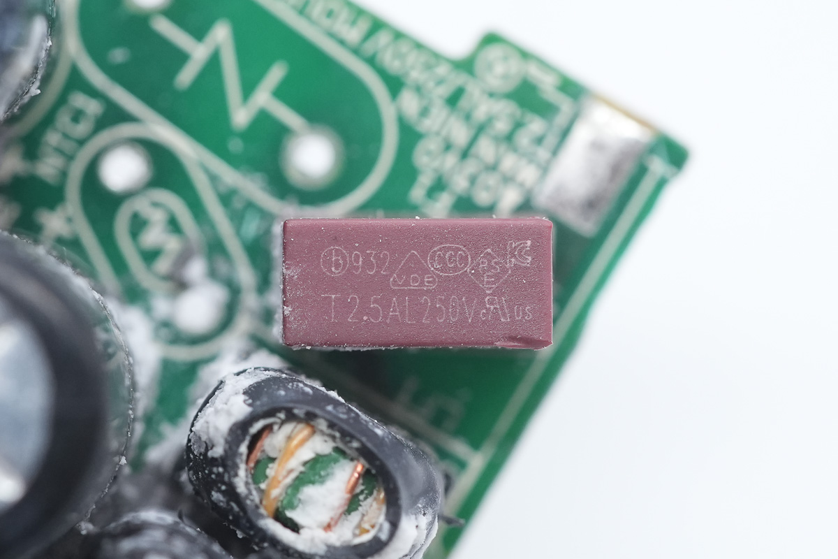

延时保险丝来自贝特电子,出料号932,规格为2.5A 250V。

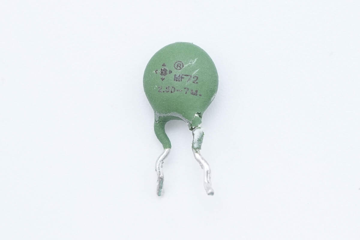

NTC热敏电阻外套热缩管绝缘保护。
NTC热敏电阻来自松田电子,用于抑制上电浪涌电流。

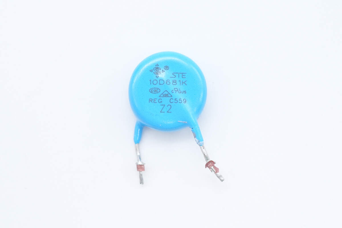

10D681K压敏电阻也是来自松田电子,用于输入过压保护。
共模电感用于滤除EMI干扰,双线绕制并外套热缩管绝缘保护。

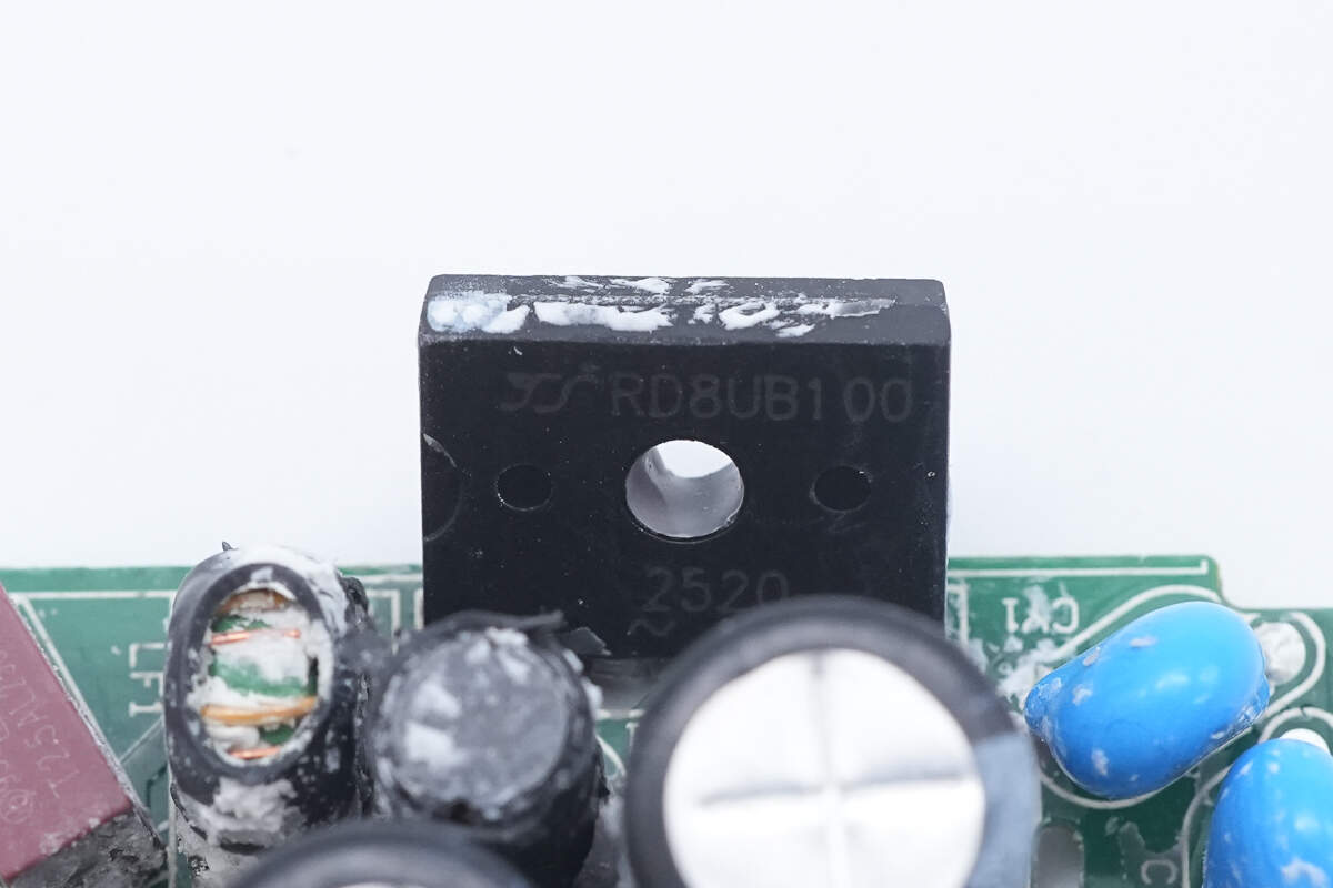

整流桥来自YJ扬杰,型号RD8UB100,规格为8A 1000V,采用D3K封装。

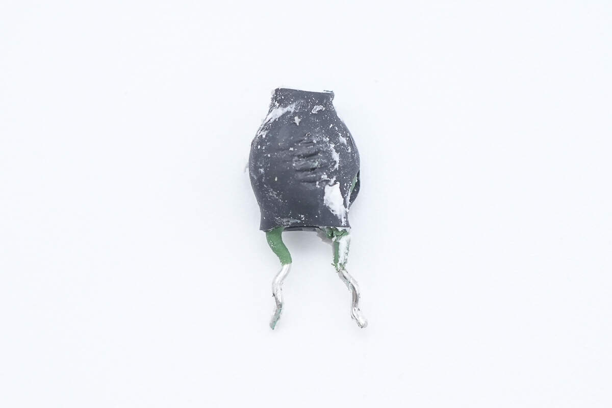

工字滤波电感外套热缩管绝缘保护。

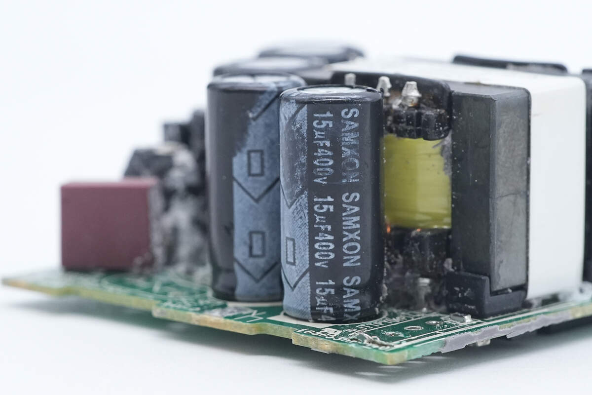

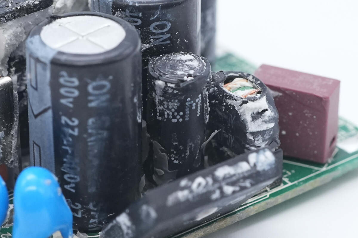

高压滤波电解电容来自SAMXON万裕,其中两颗规格为400V27μF。
另外两颗规格为400V15μF。
另一侧设有初级开关管以及变压器,初级开关管配有专门的散热片帮助散热,变压器外套塑料壳加固保护。

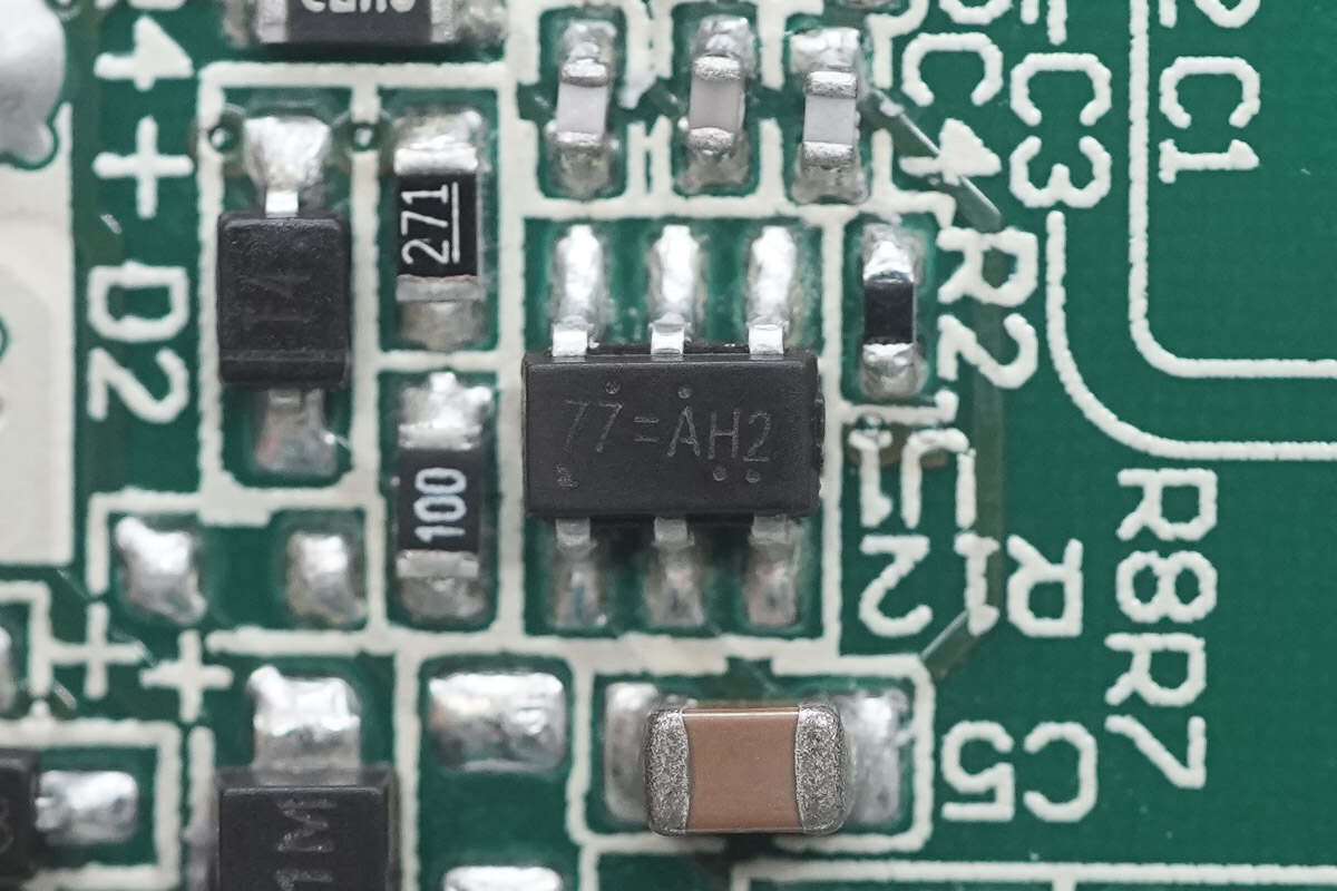

初级主控芯片特写,丝印77=AH2。

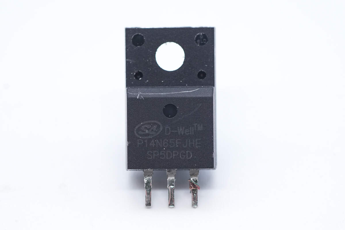

初级开关MOS管采用士兰微电子的SVSP14N65FJHE2,D-Well系列超级结高压MOSFET,耐压650V,导阻0.26Ω,采用TO-220FJH-3L封装。

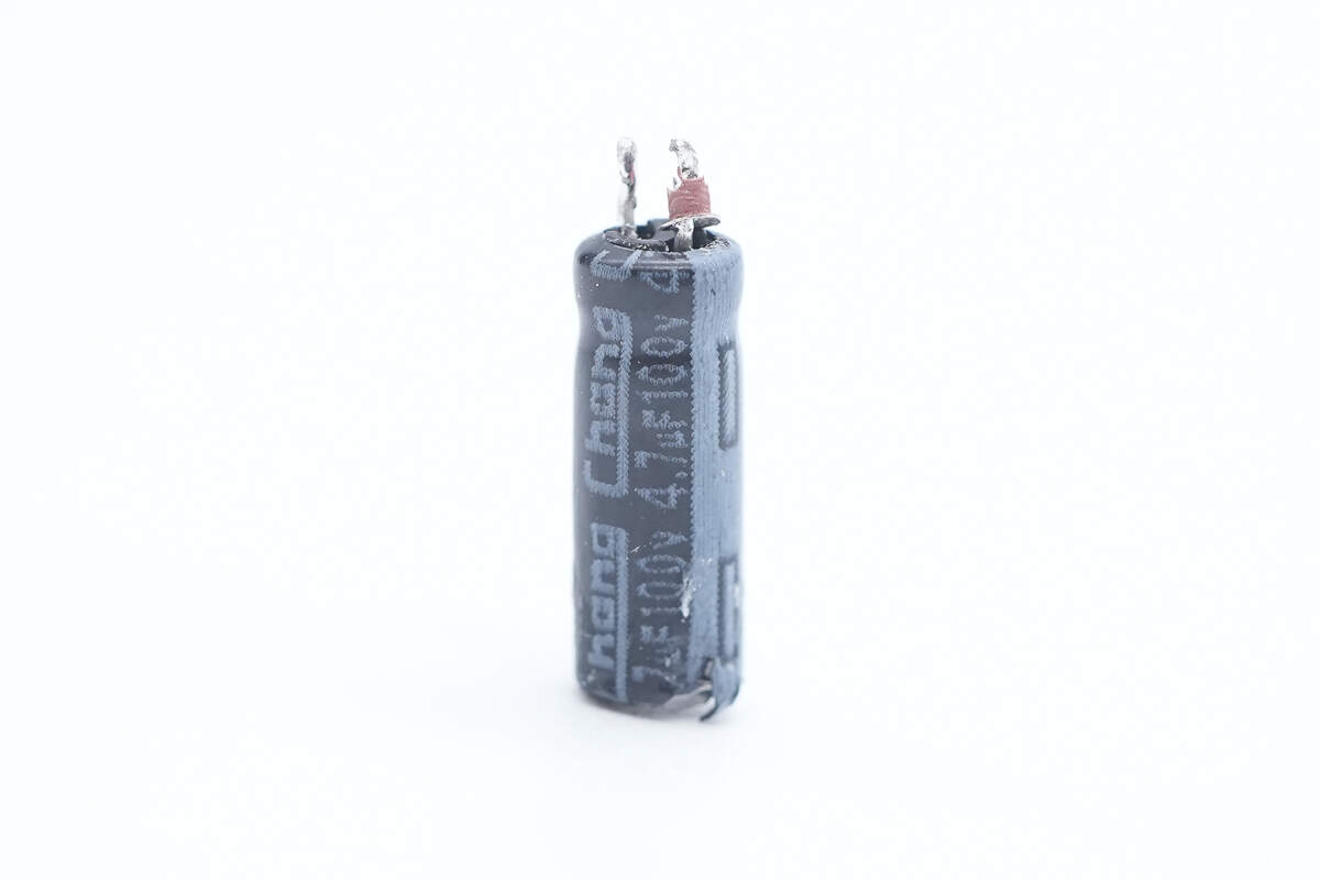

主控芯片供电电容规格为100V4.7μF。

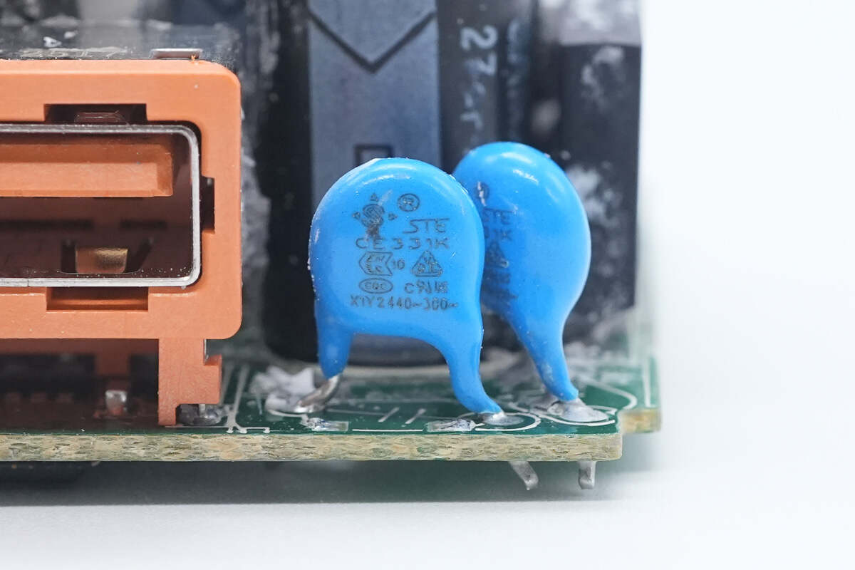

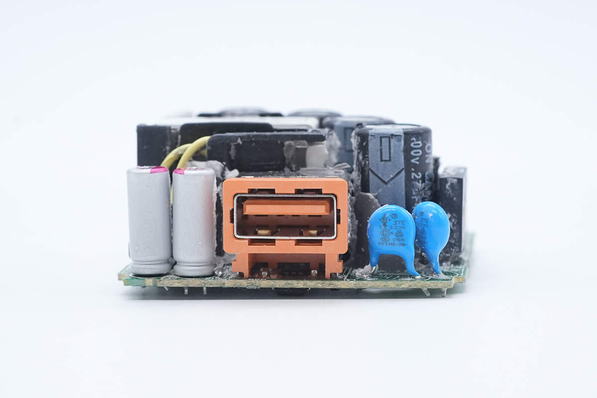

输出端两侧设有蓝色Y电容和滤波固态电容,接口母座外套塑料壳加固保护。

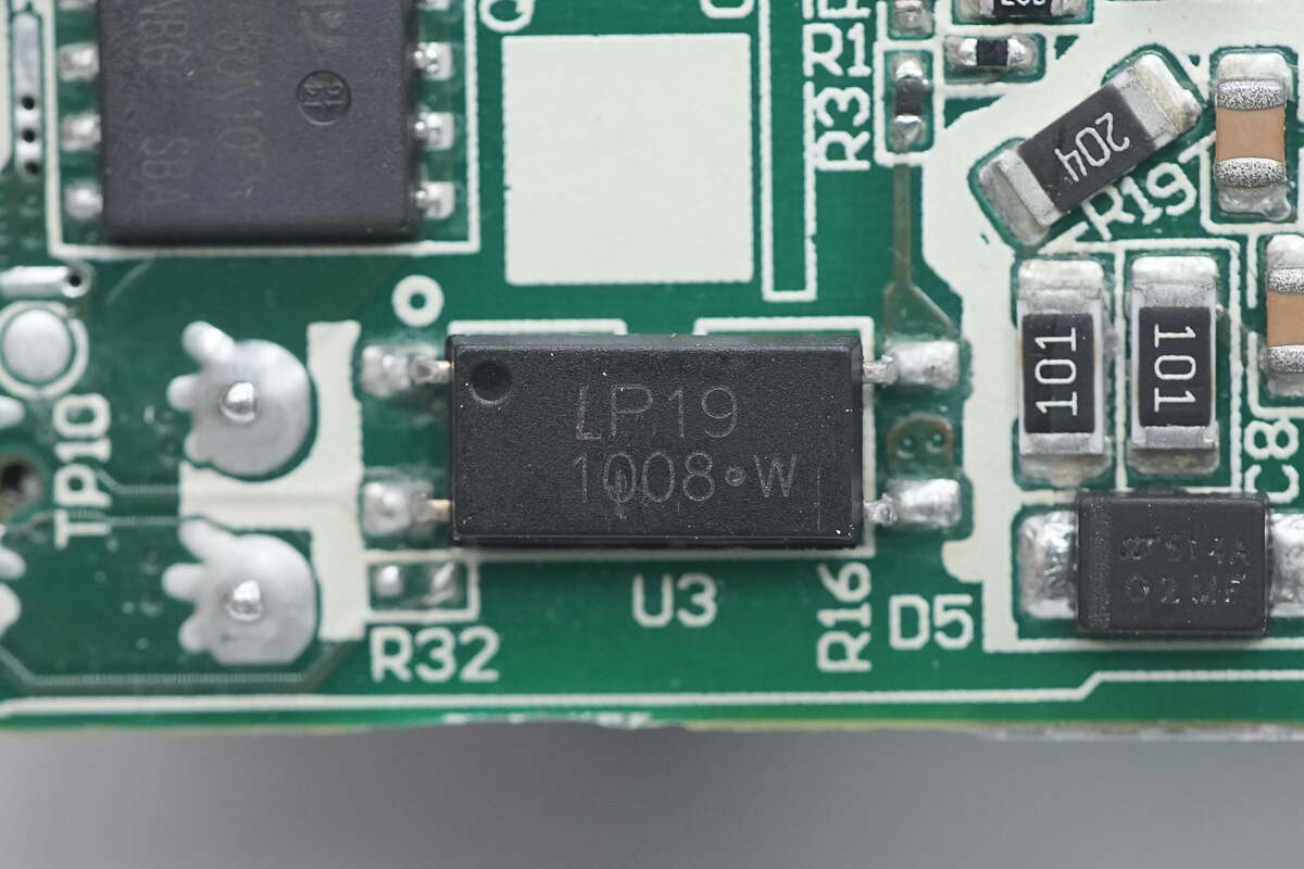

1008光耦特写,用于输出电压反馈。
两颗蓝色Y电容来自STE松田电子。

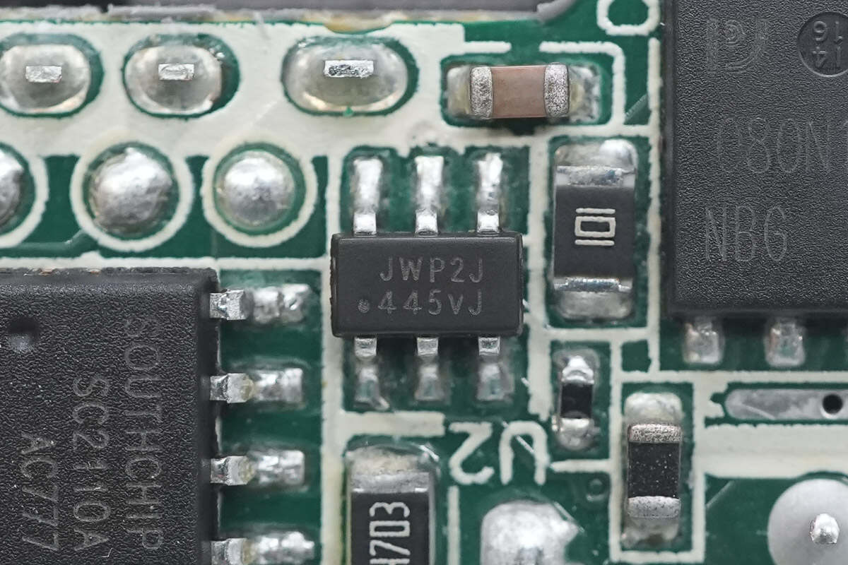

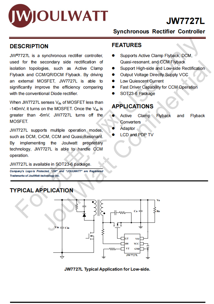

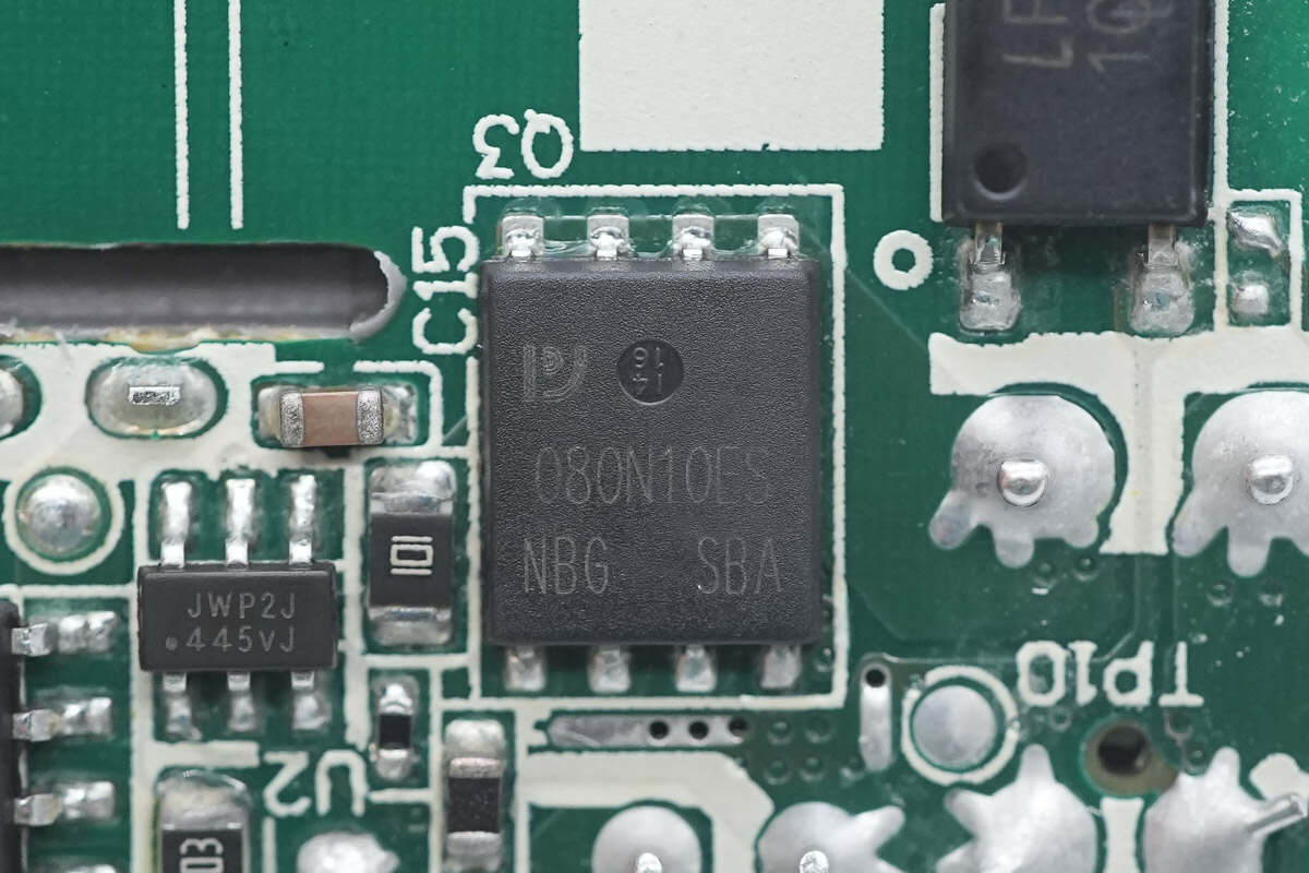

同步整流控制器来自杰华特,丝印JWP2J,实际型号为JW7727L,专用于ACF以及CCM/QR/DCM隔离式拓扑结构的次级侧整流。器件通过驱动外部MOSFET,较传统二极管整流方案能显著提升系统效率。
当JW7727L检测到MOSFET的漏源电压低于-140mV时,将立即导通MOSFET;而当Vds高于-6mV时,则自动关断MOSFET。此控制器支持DCM/CrCM/CCM及准谐振模式多种工作模式,采用杰华特专有技术实现对CCM模式的高效控制。采用SOT23-6封装。
同步整流管来自平伟,型号PW080N10ES,NMOS,耐压100V,导阻6.5mΩ,采用DFN5*6封装。

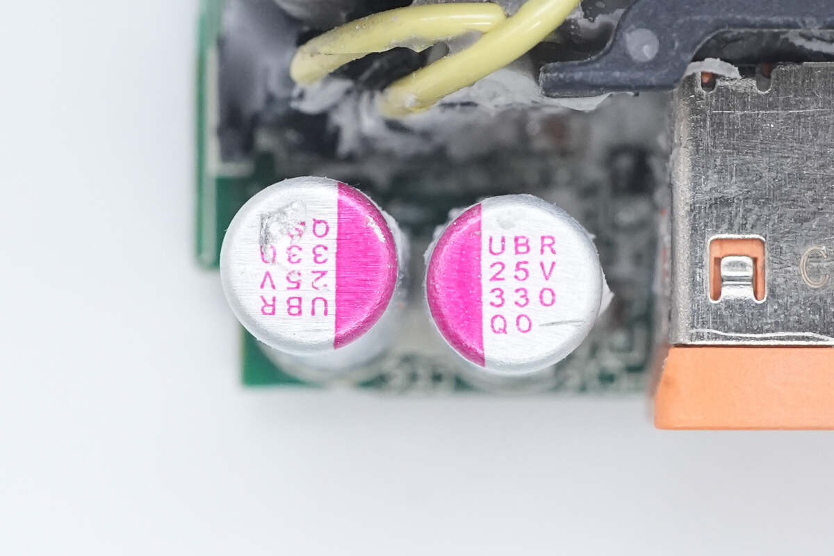

两颗输出滤波固态电容规格均为25V330μF。

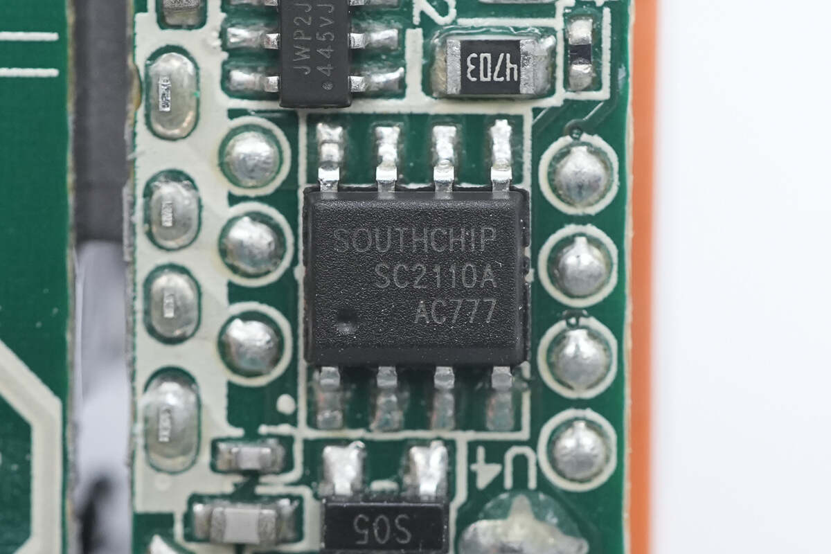

协议芯片采用南芯科技SC2110A,属定制型号。

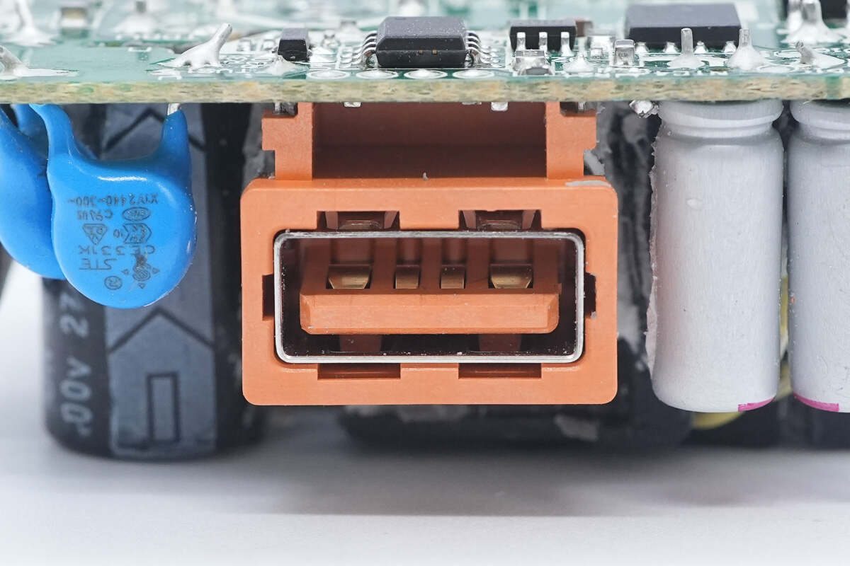

USB-A接口母座特写。

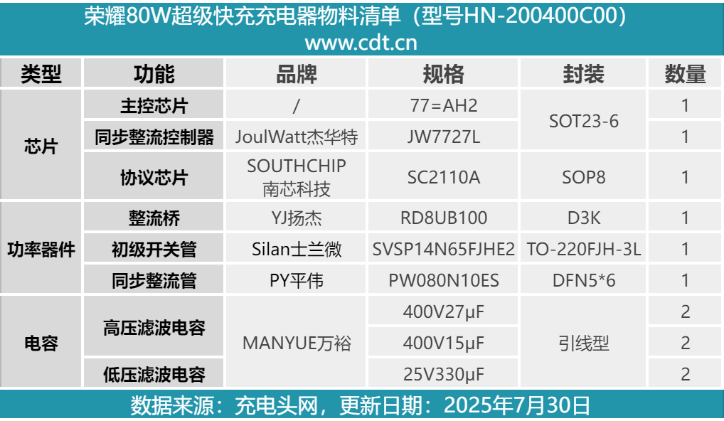

最后附上荣耀80W超级快充充电器核心器件清单,方便大家查阅。

充电头网通过拆解了解到,荣耀80W充电器采用了QR反激电源方案设计,其中同步整流控制器采用杰华特JW7727L,搭配士兰微和平伟的功率器件,同时采用南芯科技定制协议芯片SC2110A控制输出。滤波电容由知名品牌万裕提供。充电器内部用料和做工都很不错。
