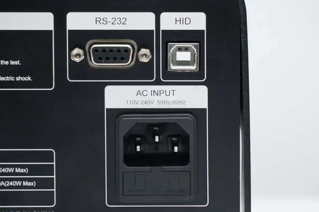

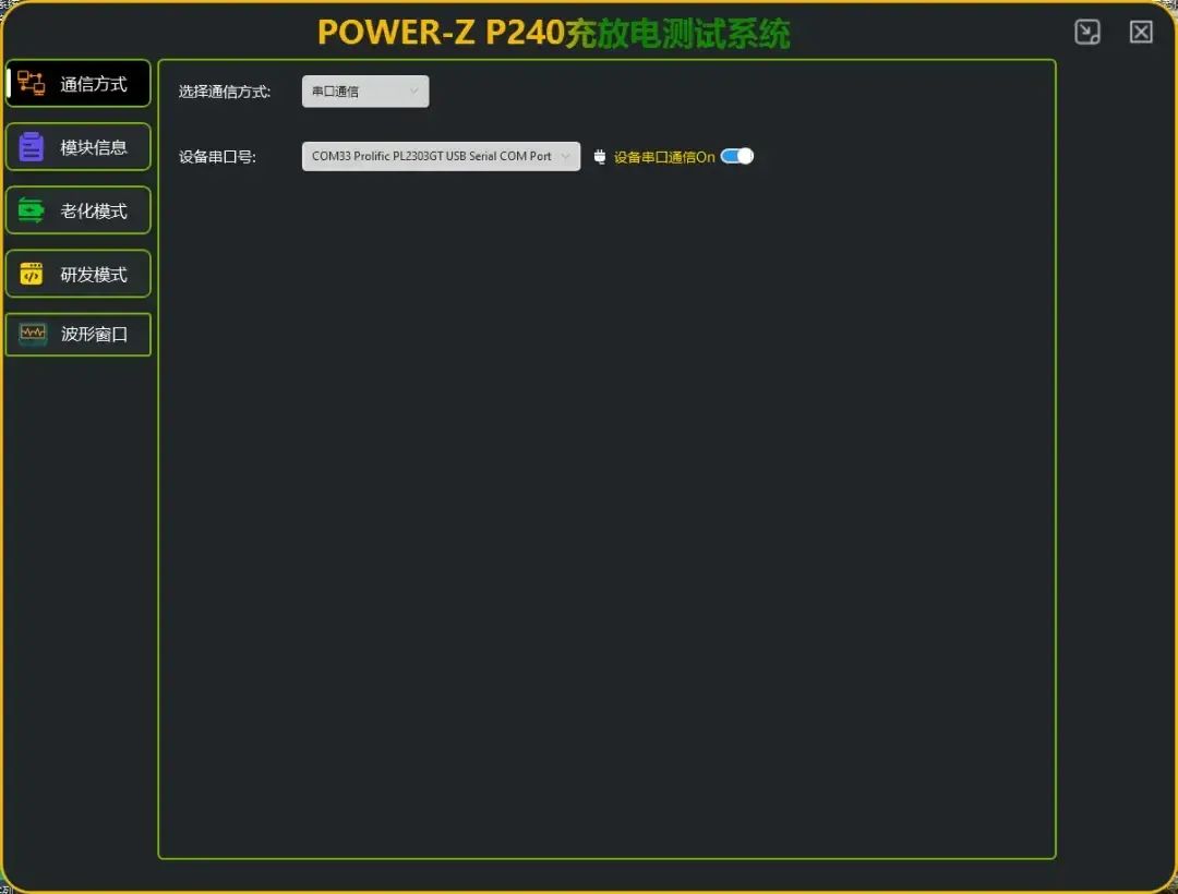

首先,通过 HID 接口将 POWER-Z P240 与电脑进行链接,建立数据传输和操作的通信,以便后续操作。
通信方式界面显示的2个功能说明
选择通信方式:默认 串口通信
设备串口号:先选择当前POWER-Z P240正确的设备串口号,然后打开设备串口通信(On)按钮

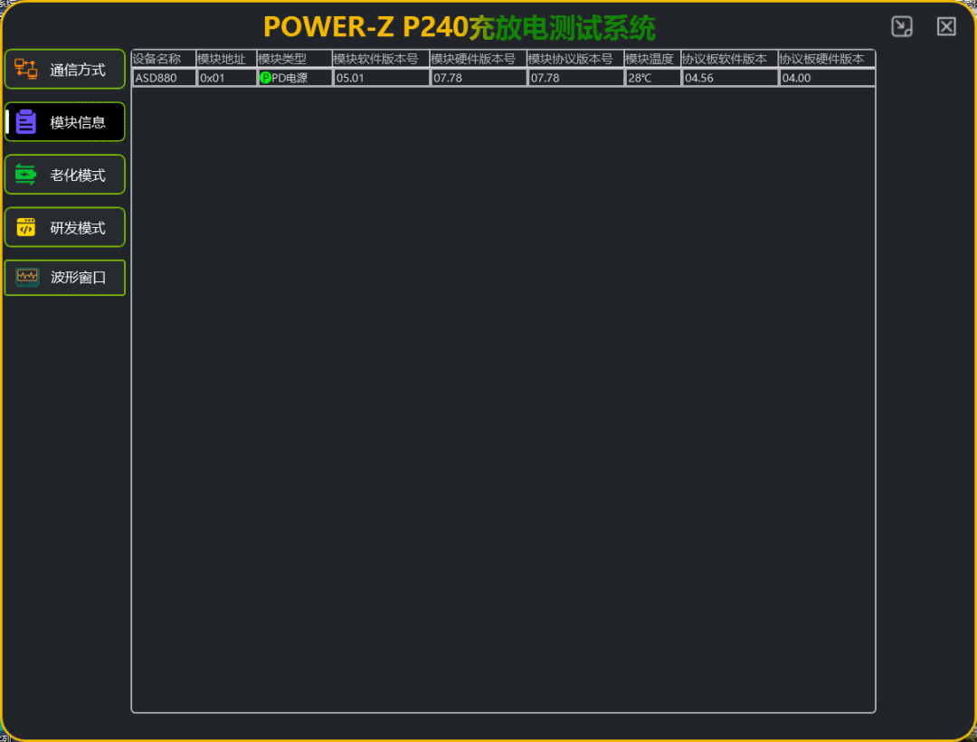

模块信息功能主要用于显示当前已连接的 POWER-Z P240 设备的各类信息,具体包括设备名称、模块地址、模块类型、模块软硬件版本号、模块协议版本号、模块温度,以及协议板的软硬件版本号。

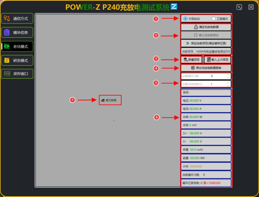

3、老化模式界面说明
在老化模式中,测试人员可以通过编写工步来实现不同档位、功率的老化及充放电循环测试,测试结果支持数据导出和曲线生成。
①、启动模式:
外部启动:点击测试当前项目后使用扫码枪扫描条码后开始启动测试。
工程模式:点击测试当前项目直接启动测试。
②、测试按钮:
清空充放电数据:清空中部显示工步测试内容。
停止充放电测试:停止测试按钮。
测试当前项目:启动测试按钮。
当前项目:显示当前测试项目名称。
③、测试项目编辑
新建项目:新建一个测试项目,并编辑测试工步。
载入上次项目:快速加载上次项目,进行工步编辑。
④、数据报表
导出充放电数据报表:报表导出按钮
⑤、参数设置:
设置循环次数:项目测试额外循环次数设置(默认值为0,执行 1 次)。
设置采样频率:设置范围1~60 SPS
⑥、实时参数
条码:使用外部启动时,显示当前扫描成功的条码。工程模式下为空。
电压、电流、功率、纹波、D+、D- 为当前工步运行的实时参数。
容量、能量、计时 为单一工步的累计值,分工步存储数据。
当前循环次数:默认值为0,循环第一次为 1,循环第二次为 2,以此类推。
循环记录条数:从 0 开始计算,最大可记录 1048500条数据,超过最大记录会无法导出。
⑦、工步信息
工步实测信息记录。未启动测试项目前,显示暂无数据

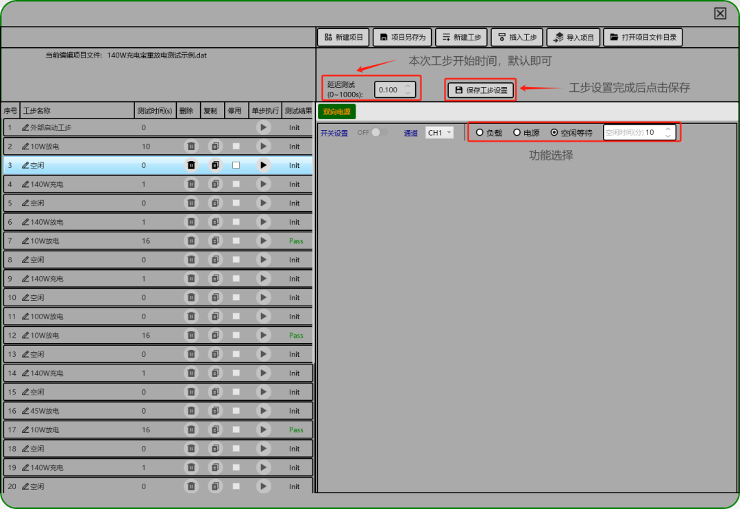

在新建项目的工步模式中,共有负载模式、电源模式、空闲等待模式三种,可选择搭配两种或者三种工步模式完成自动化测试工步的编写。

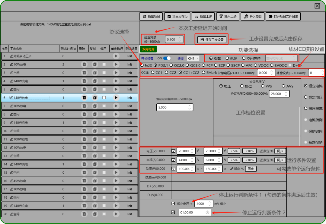

负载模式
延迟测试(0~1000s):延迟本次工步的开始时间
保存工步设置:每次设定好单一工步的设置后,都需要点击保存本次工步设置
功能选择:负载模式(作为负载使用),电源模式放电(作为电源使用),空闲(作为每个工步之间过渡使用)
协议选择(当前为负载模式):标准、PD3.1、QC2.0、QC3.0、FCP、SCP、SSCP、 AFC、VOOC、SVOOC、D+D-
线材CC模拟设置:模拟CC线工作模式,CC1、CC2、CC1+CC2、EMarker、补偿电压、补偿纹波
工作档位设置:恒定电流、恒定电压、限压限流。可根据测试范围选择合适的协议电压、电流范围或者档位。
运行条件:最多可设定三个运行条件,可勾选单个或者多个运行条件为满足条件。
停止运行判断条件 1:停止条件为满足勾选的所有运行条件后生效,即勾选单个运行条件,仅需满足单个运行条件即可生效,同样适用于勾选多个运行条件的。
停止运行判断条件 2:防止过充过放,可设定单次工步运行最长时间。

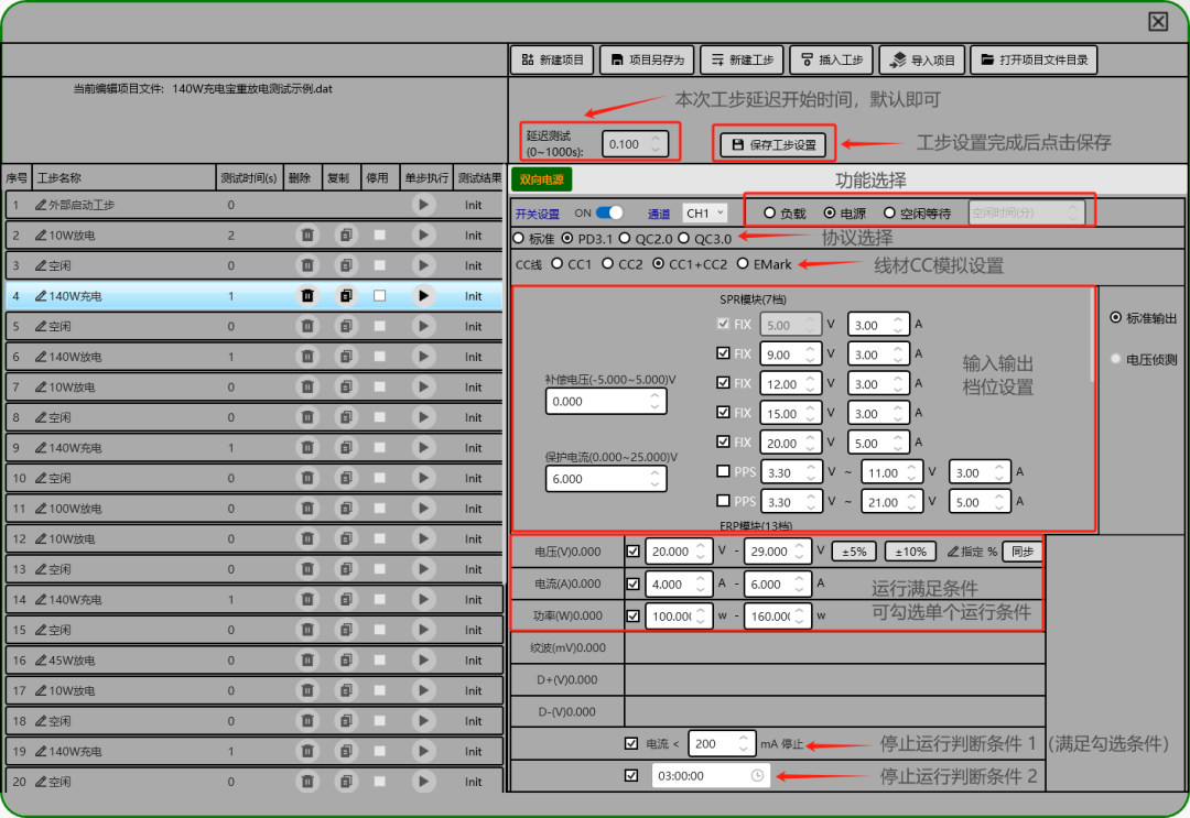

电源模式
协议选择(当前为电源模式):标准、PD3.1、QC 2.0、QC3.0
输入输出档位设置:根据测试范围选择合适的协议档位
空闲模式
空闲时间(分):可根据实际需求进行设置。

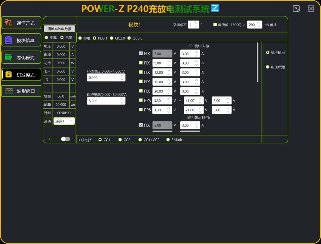

4、研发模式界面说明
研发模式的主界面与POWER-Z P240设备端保持一致,支持电源 / 负载功能的单次调试。
电源模式
清除充放电数据:清除已记录的容量、能量、计时
负载/电源:单次调试选择 负载/电源 模式
实时显示区域:电压、电流、功能、D+、D-
累计区域:容量、能量、计时
通道:默认 通道1 ,只有1个通道
OFF:打开或者关闭
模块1:采样频率默认 1S,可根据需求进行修改
停止条件:可设定电流低于0-15000mA时停止记录
协议模式选择:标准、PD3.1(兼容PD3.0、PD 2.0)、QC2.0、QC3.0
输出档位选择:可根据需求选择合适的档位和补偿电压,以及保护电流
CC线选择:CC1、CC2、CC1+CC2、Emark,推荐选择CC1+CC2
测试模式:标准输出、电压侦测

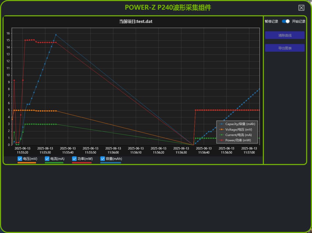

波形窗口包含实时电压、电流、功率、容量的显示,右上角点击开始记录即为开始,点击导出图表为图片保存,可用于后续分析。
