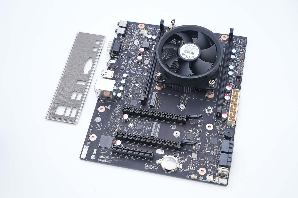

华为青松主板外观

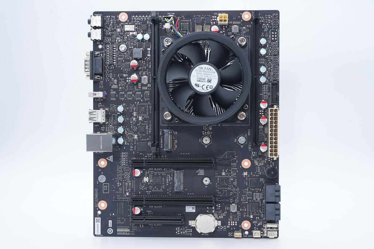

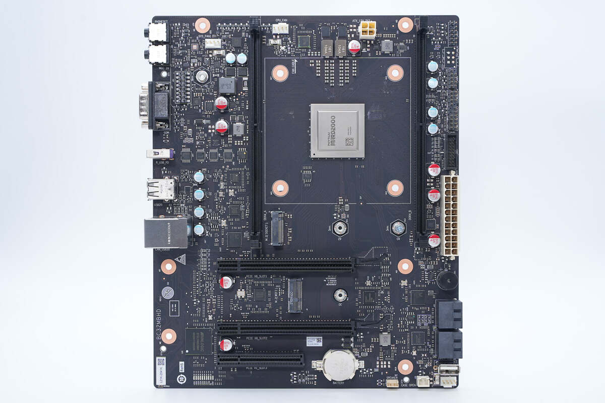

华为青松主板主板整体由IO挡板、CPU散热器和主板本体组成,主板没有南桥。正面有2条DDR4插槽、2条PCIE3.0 ×16、1条PCIE3.0 ×8插槽以及4个SATA接口,散热供电层面有一个4 PIN CPU风扇接针一个系统风扇接针,供电层面则有一个4PIN CPU供电和24PIN主板供电,此外还拥有一个额外USB2.0接口,整体布局和x86架构ATX主板几乎一致,可兼容大多数ATX机箱和ATX电源。

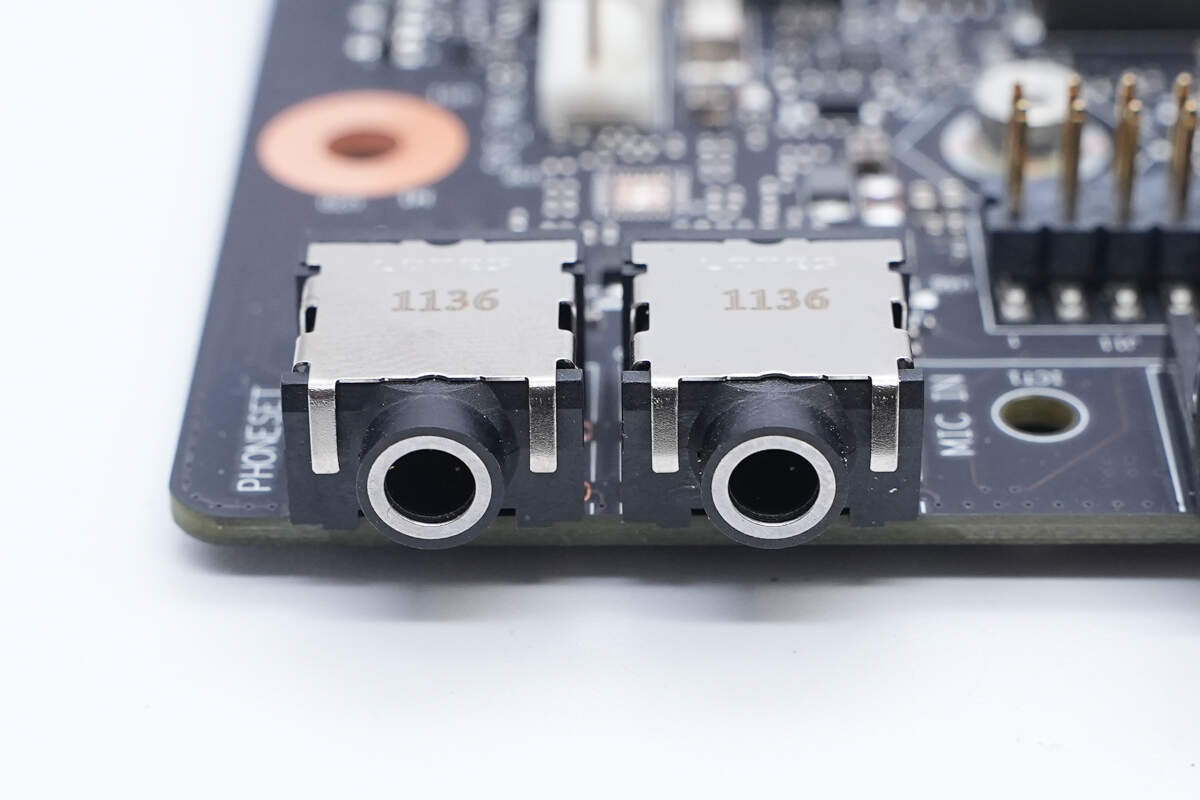

在IO接口层面,从上到下分别是耳麦一体接口、麦克风接口。

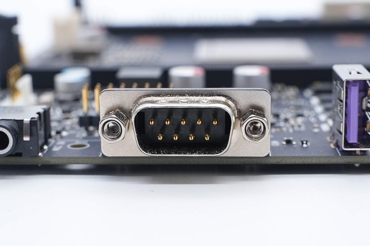

一个COM接口。

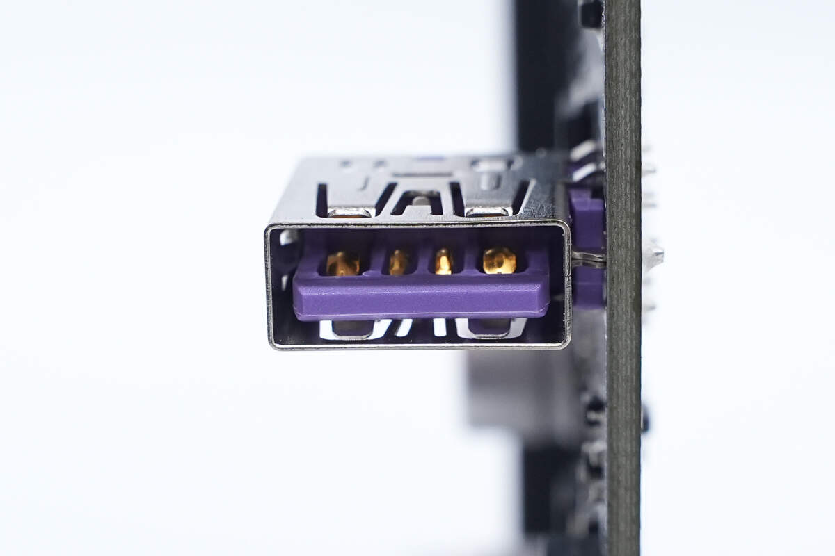

一个USB2.0接口,内有紫色胶芯,支持华为40W快充。

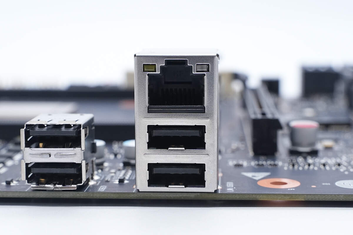

另外两个USB2.0接口以及RJ45网线接口。

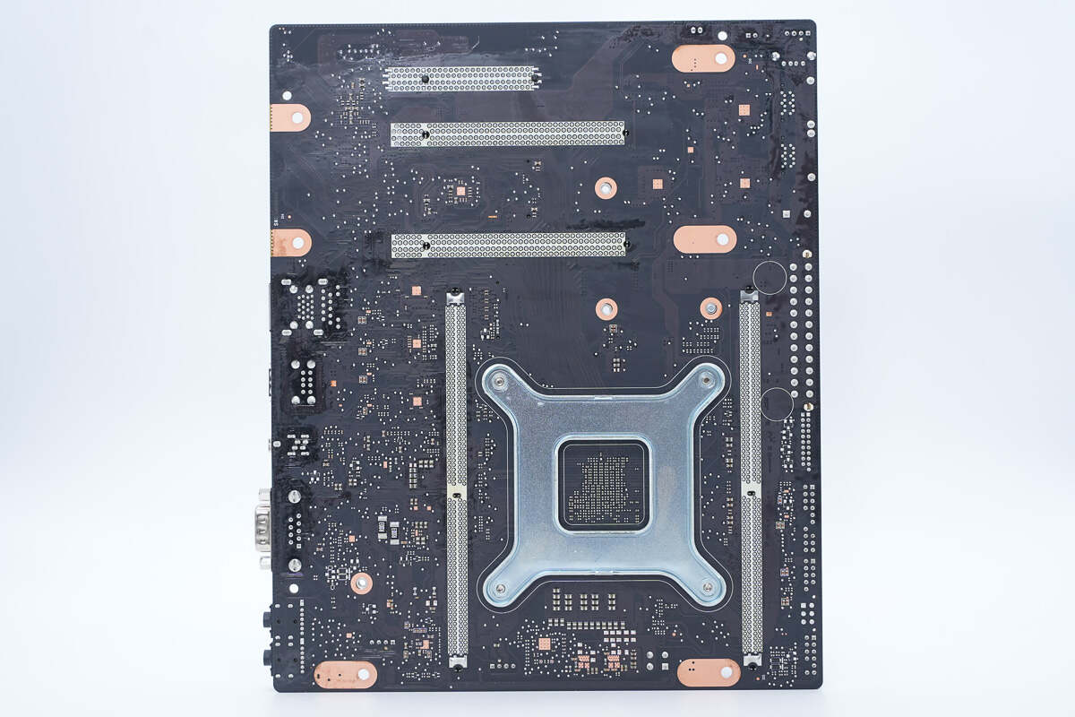

看过IO接口分布,再看主板背面。整体焊点清晰、排布整齐,CPU背面有一块散热背板,用于为散热器提供足够下压力,并分散主板应力,避免变形。

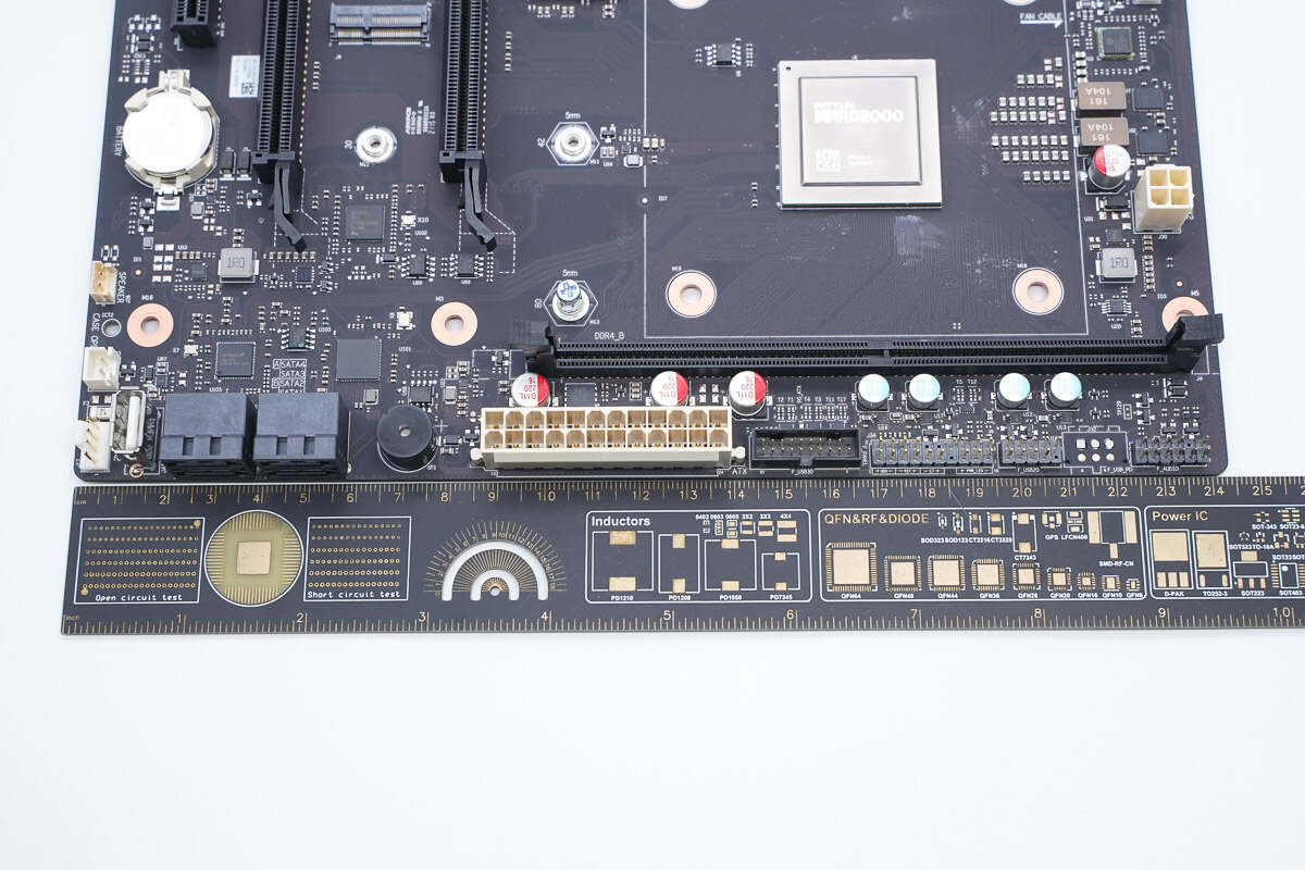

主板长度约为24.4cm。

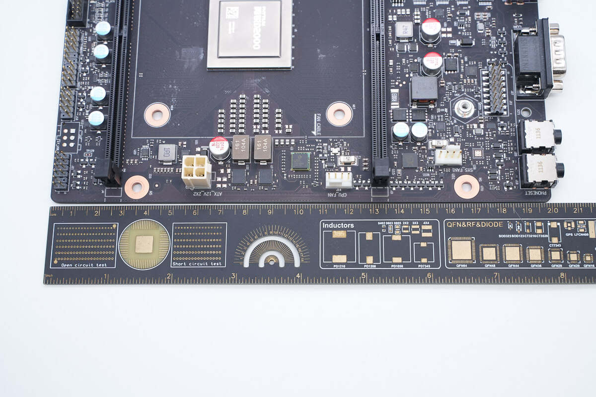

主板宽度约为20cm。

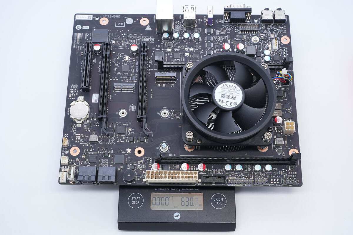

主板整体重量为630g,一款无散热马甲ATX主板常规水准。

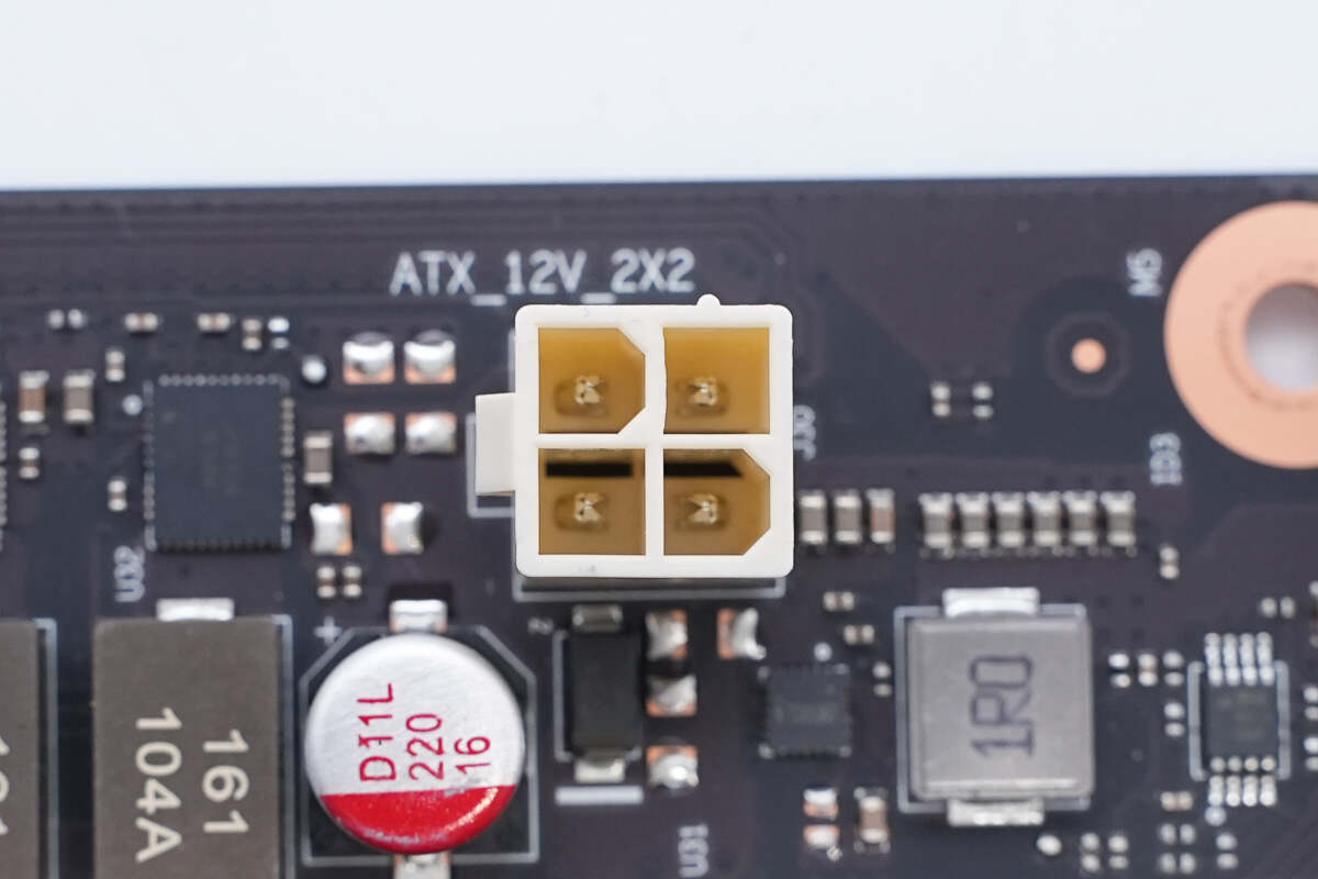

CPU上方采用4PIN接口供电,足够应对25W CPU功耗。

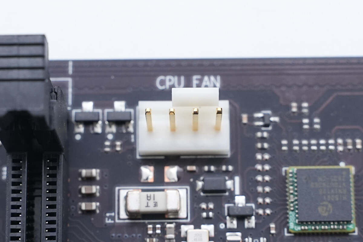

内存插槽A右侧有CPU风扇接口。

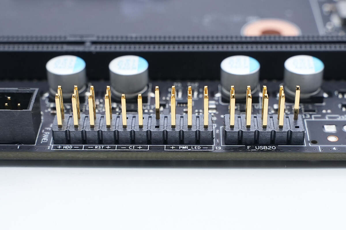

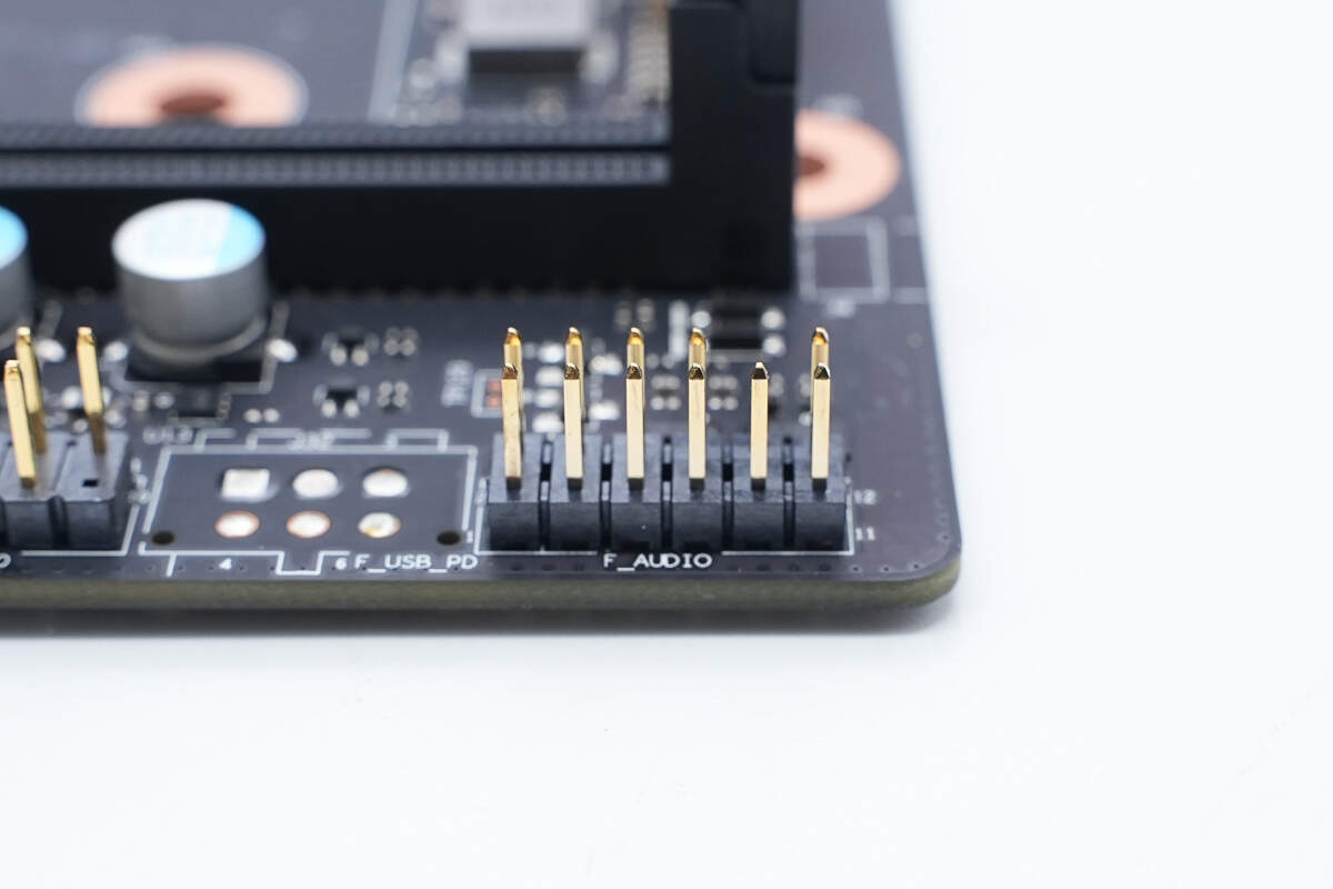

视角转向主板右上角,从上至下展示,右上角有机箱前面板音频接针,一旁USB接针为空焊盘。

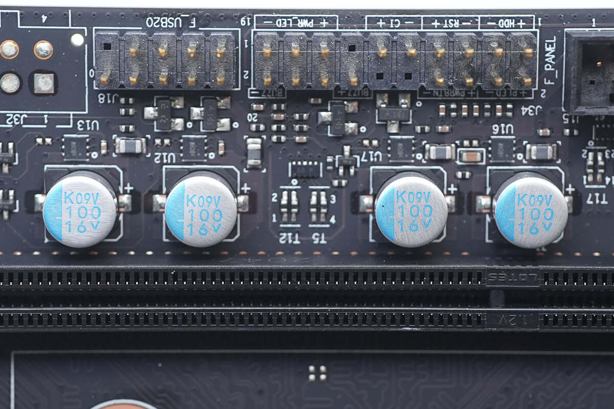

再向下依次为USB2.0前面板接针,电源、开机按钮、重启按钮、硬盘接针。
DDR4_B内存插槽旁有四颗贵弥功16V 100μF贴片固态滤波电容。

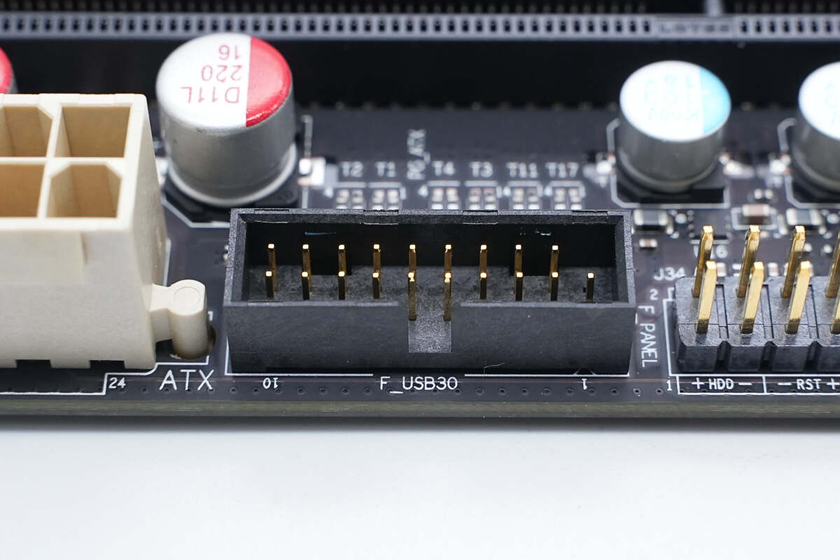

一个USB3.0前面板接针。

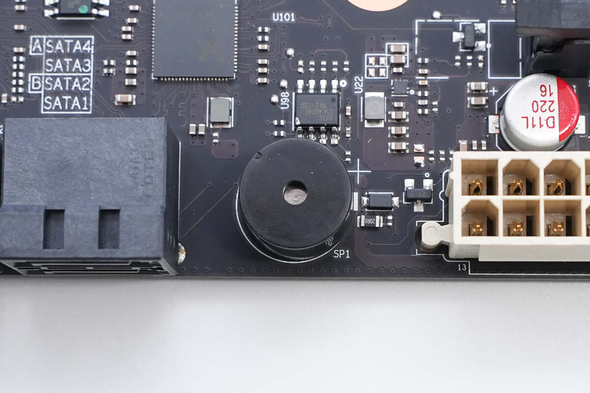

一个蜂鸣器,用于提示系统运行状态,有助于排除故障。

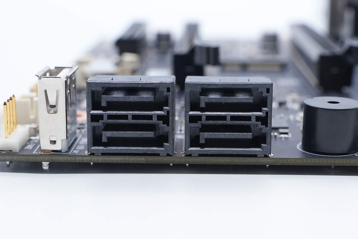

四个SATA3接口,可接入四块硬盘。

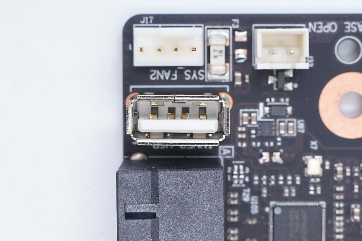

主板还有另一个USB2.0接口。

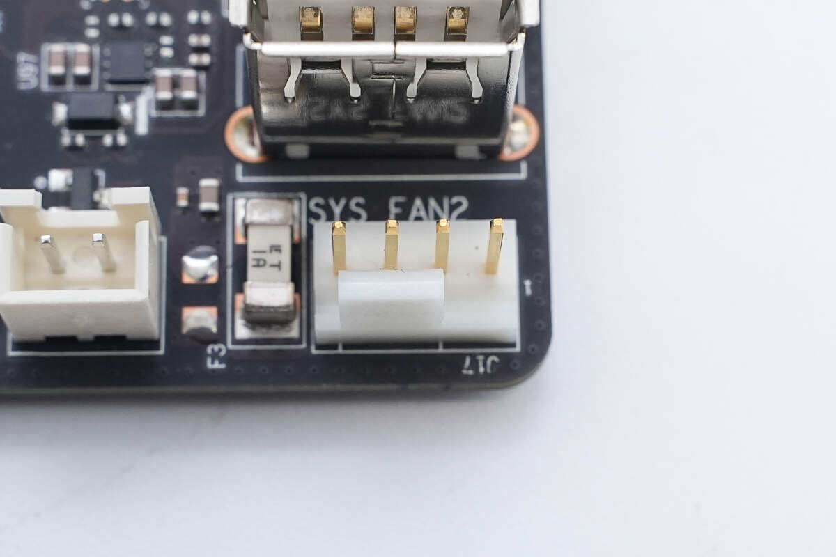

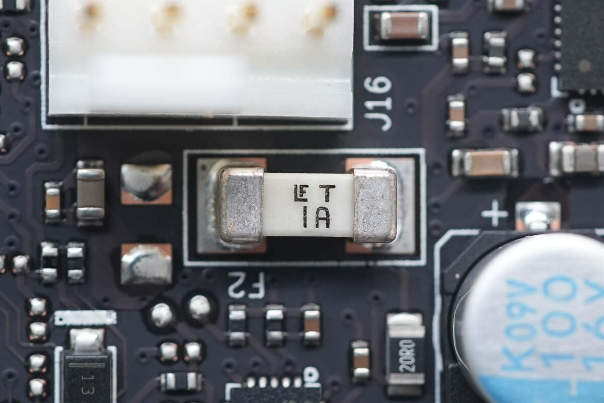

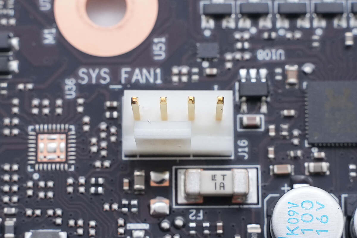

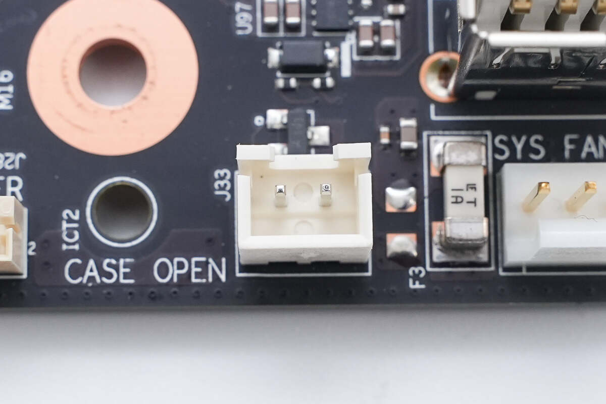

主板右下角还有另一个机箱风扇接口,一旁有力特保险丝,熔断电流1A。

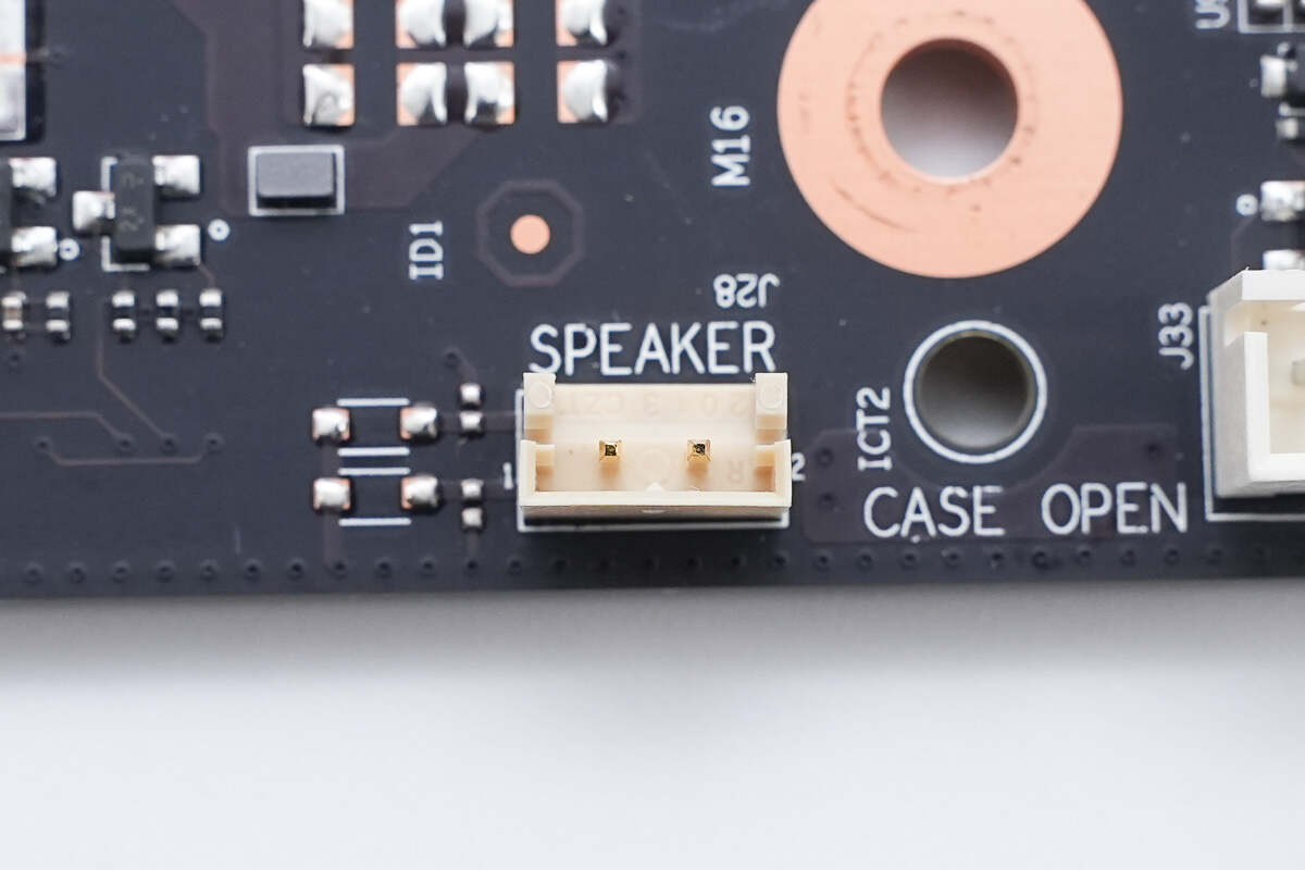

视角逐步在向左下移动,可见一个入侵检测接口,可用于指示机箱是否非法开启。
一个蜂鸣器接口,可用于外接另一个蜂鸣器。

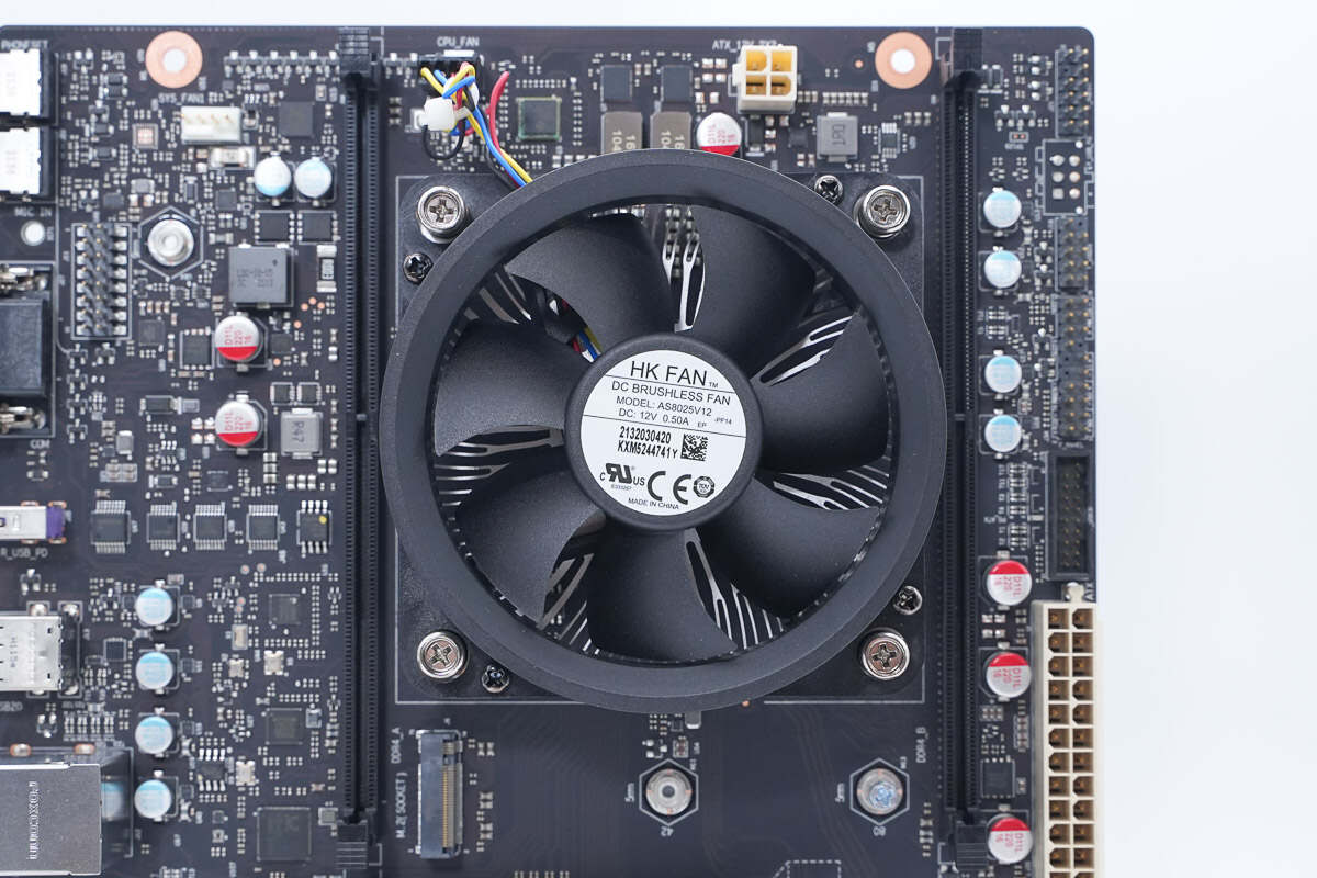

主板CPU散热采用一款来自航嘉的下压式挤压铝散热风扇,直径9CM,型号为AS8025V12,采用12V 4PIN供电,支持调速。

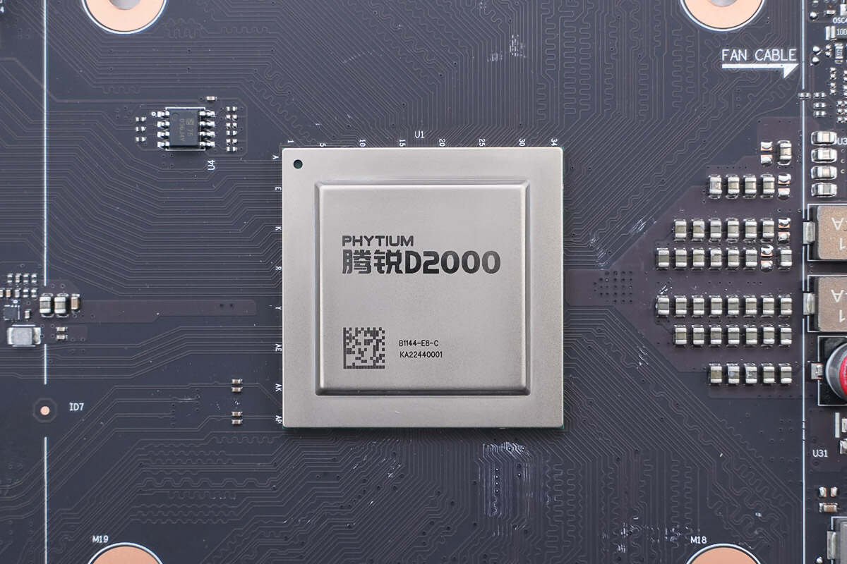

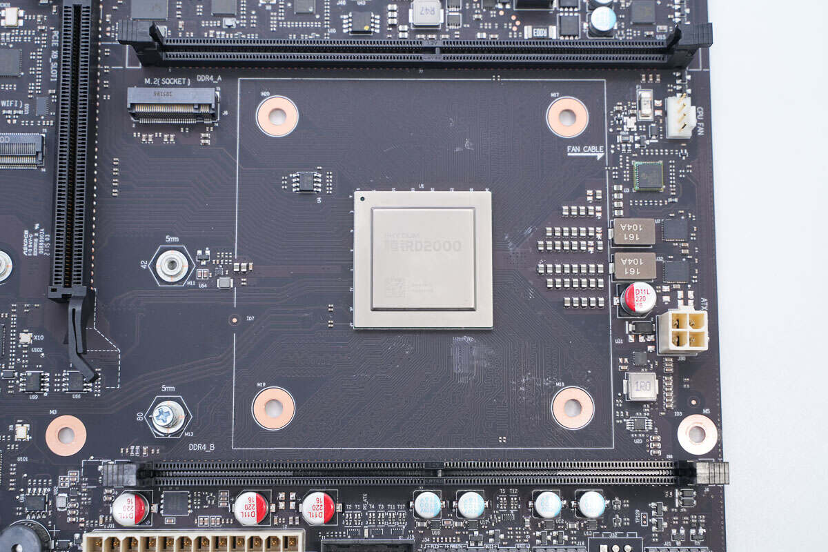

去除风扇,可见腾锐D2000 CPU本体,其采用BGA焊接,并无x86 ATX主板的CPU插槽结构。
镜头拉近,可见CPU两侧各分布一条DDR4内存插槽A和内存插槽B,下侧设有M.2 2280插槽,兼容2242尺寸固态硬盘。
腾锐D2000是一颗由天津飞腾推出的14nm桌面级处理器芯片,支持PSPA1.0安全架构。该处理器内置8个自研内核FTC663,兼容64位ARM v8指令集,可运行Linux架构系统;主频2.3~2.6GHz,TDP 25W;处理器内置8MB二缓,4MB三缓,支持DDR4-3200双通道内存;支持2个千兆网口;内置34条PCIE3.0通道;芯片采用FCBGA封装,尺寸35×35mm。

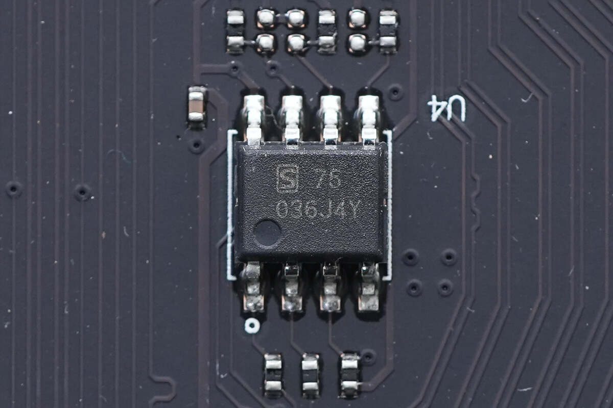

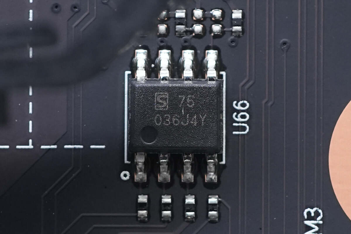

CPU一侧有一颗丝印036J4Y芯片。

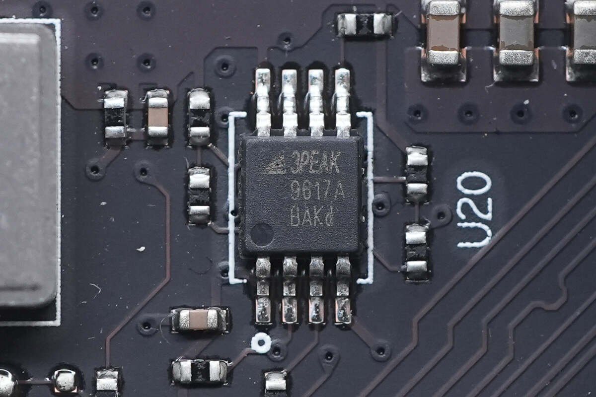

一颗3PEAK思瑞浦TPT29617A,用于双通道I2C电平转换和中继,采用SOP8封装。

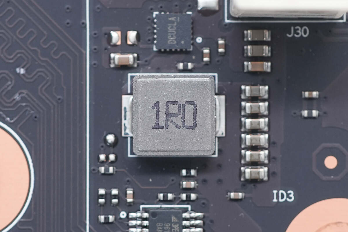

一颗电感,感量1.0μH。

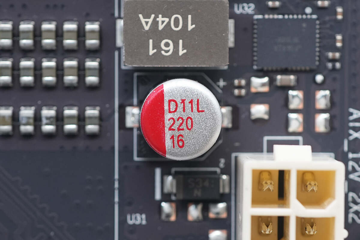

一颗16V 220μF规格贴片电容。

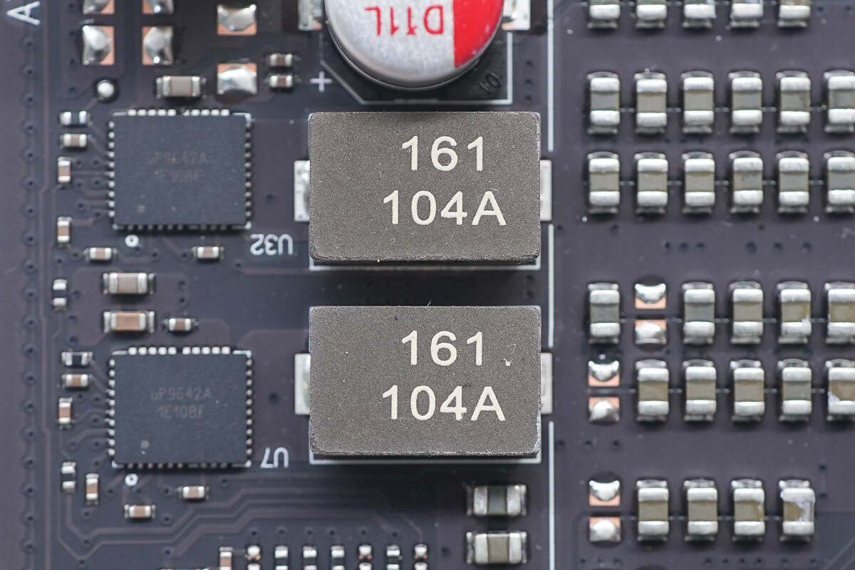

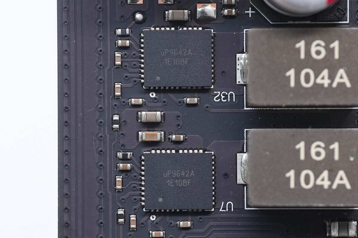

两相CPU供电,一颗DrMOS对应一颗0.16uH贴片电感。
DrMOS来自uPI力智,型号为uP9642B,是一款智能功率级解决方案,最高可输出60A电流,具有经过全面优化的集成驱动器和MOSFET,适用于大电流、高频、同步降压DC-DC转换器。该芯片可在中高端端CPU、GPU和DDR内存设计所需的较低输出电压下实现更高的性能,采用VQFN6×5-39L封装。

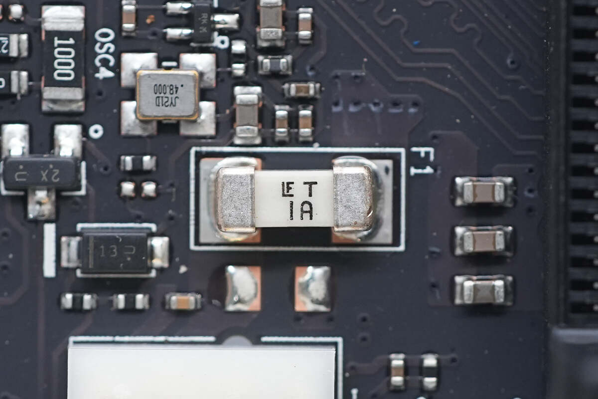

一颗保险丝,来自力特,熔断电流1A。

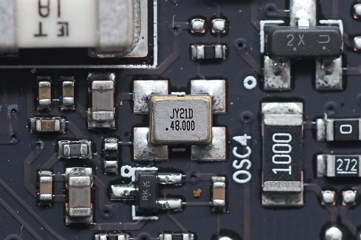

一颗晶振,频率48MHz,用于发出时钟信号。

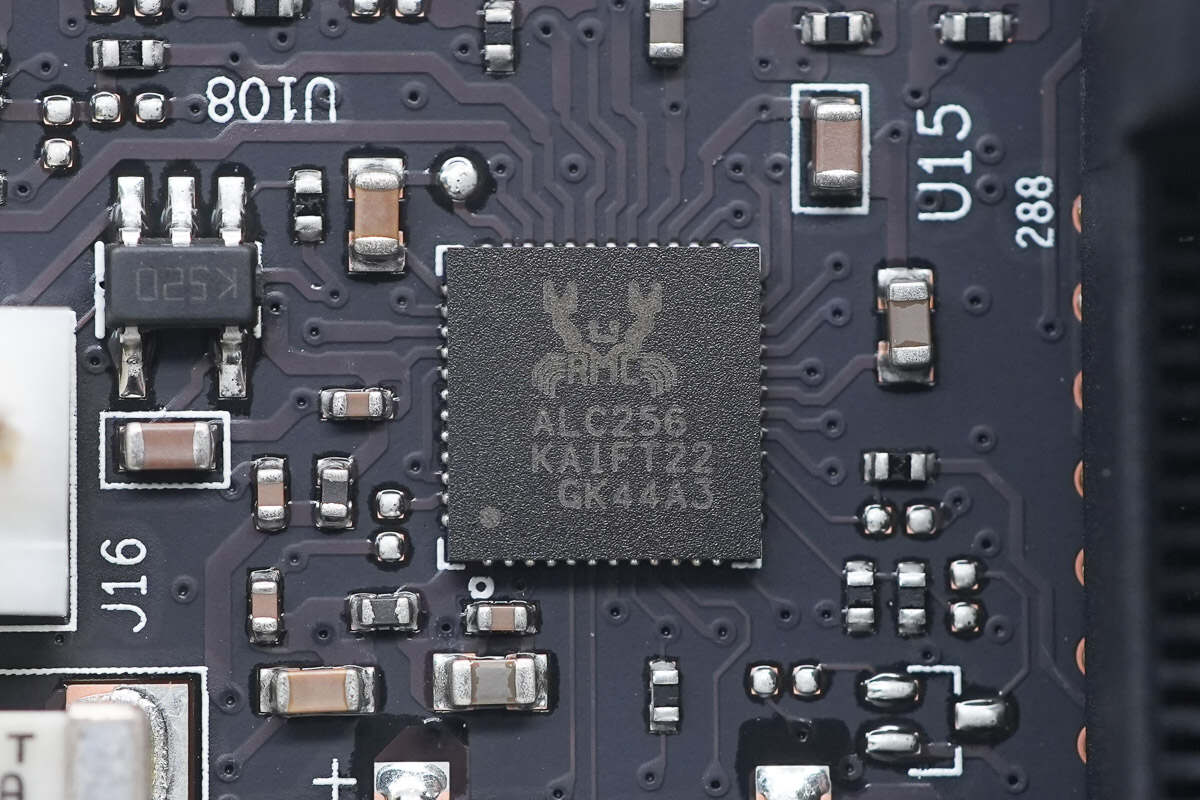

内存插槽A左侧有一款瑞昱音频编解码芯片,型号ALC256,支持16/20/24-bit音频输出,采样率可达192kHz。

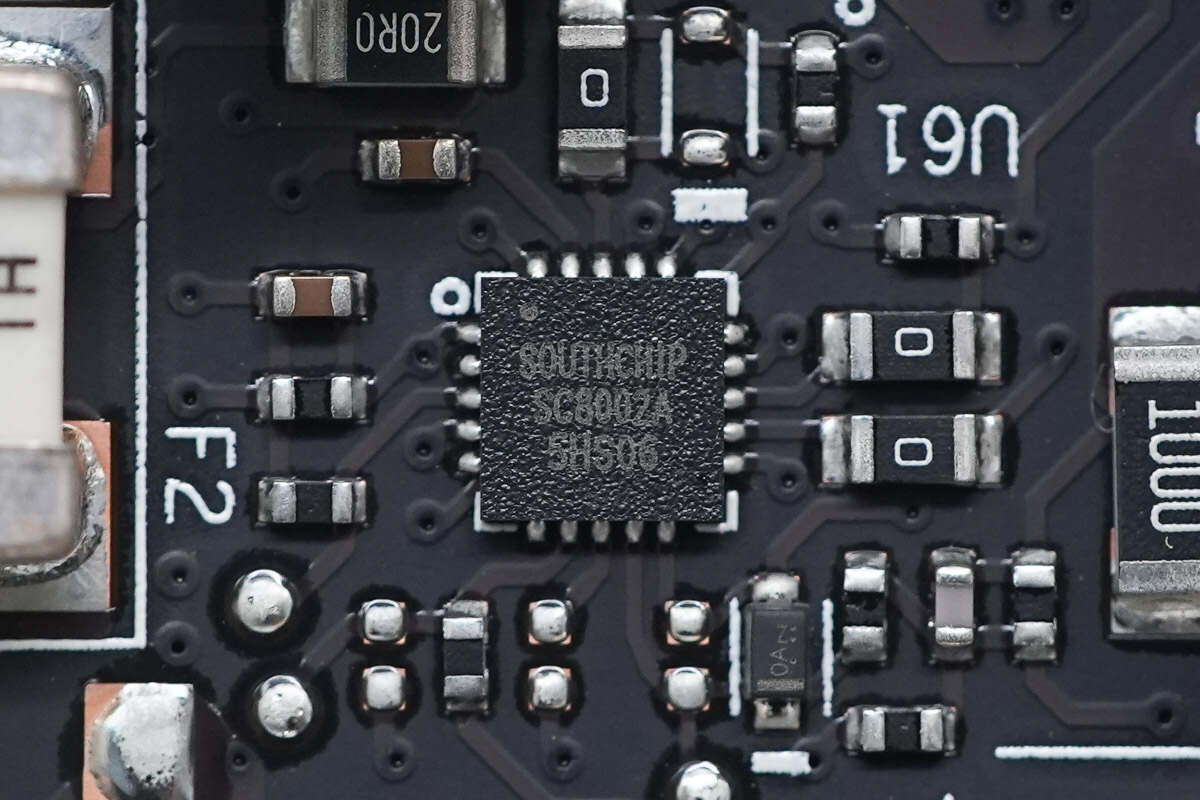

一颗同步降压芯片来自SOUTHCHIP南芯科技,型号SC8002,支持从4.6V到36V的宽输入电压以及近100%占空比工作模式,该芯片通过设置分压电阻将输出电压调节到一个固定的5V或自定义电压。

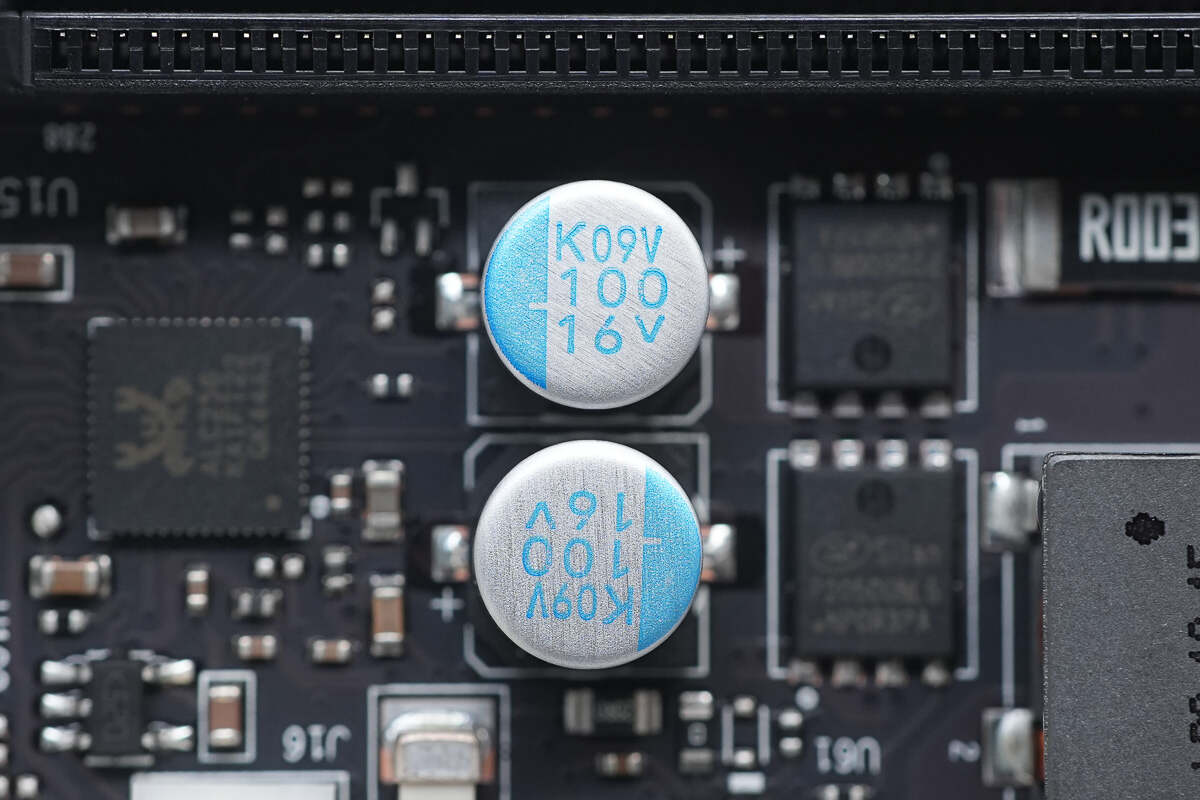

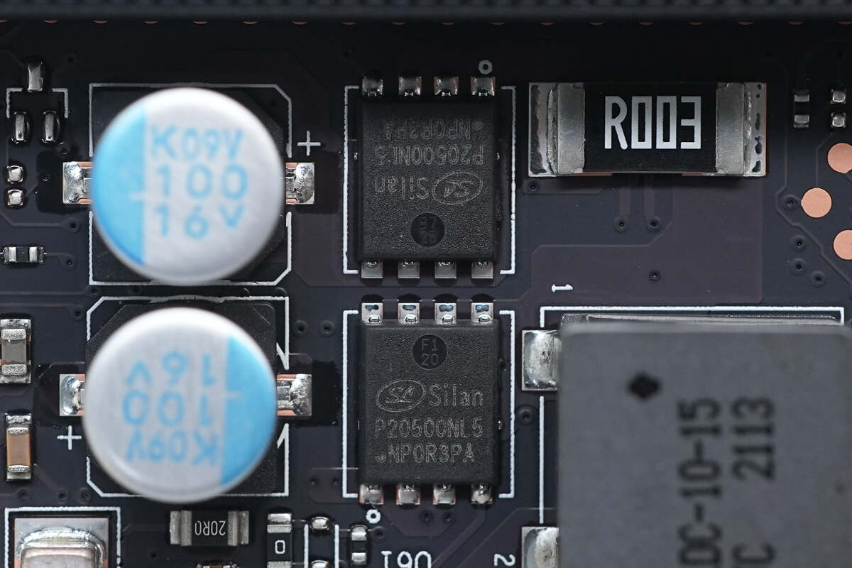

两颗贴片固态滤波电容均来自贵弥功,规格为16V 100μF。

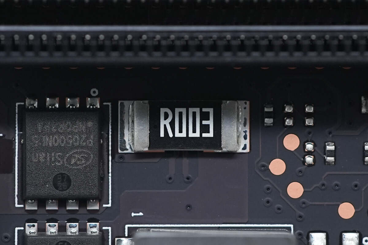

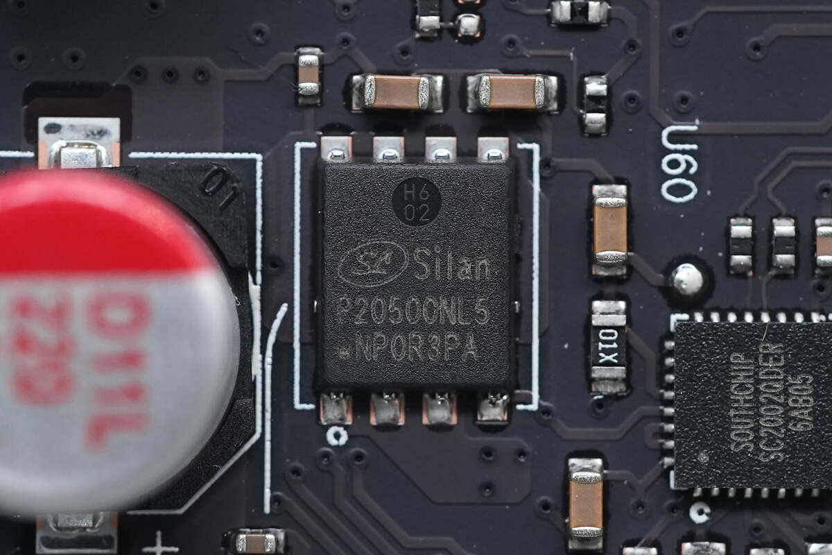

两颗MOS来自士兰微,型号SVGP20500NL5,是一颗24A、200V NMOS,导阻50mΩ。
一颗3 mΩ电阻。

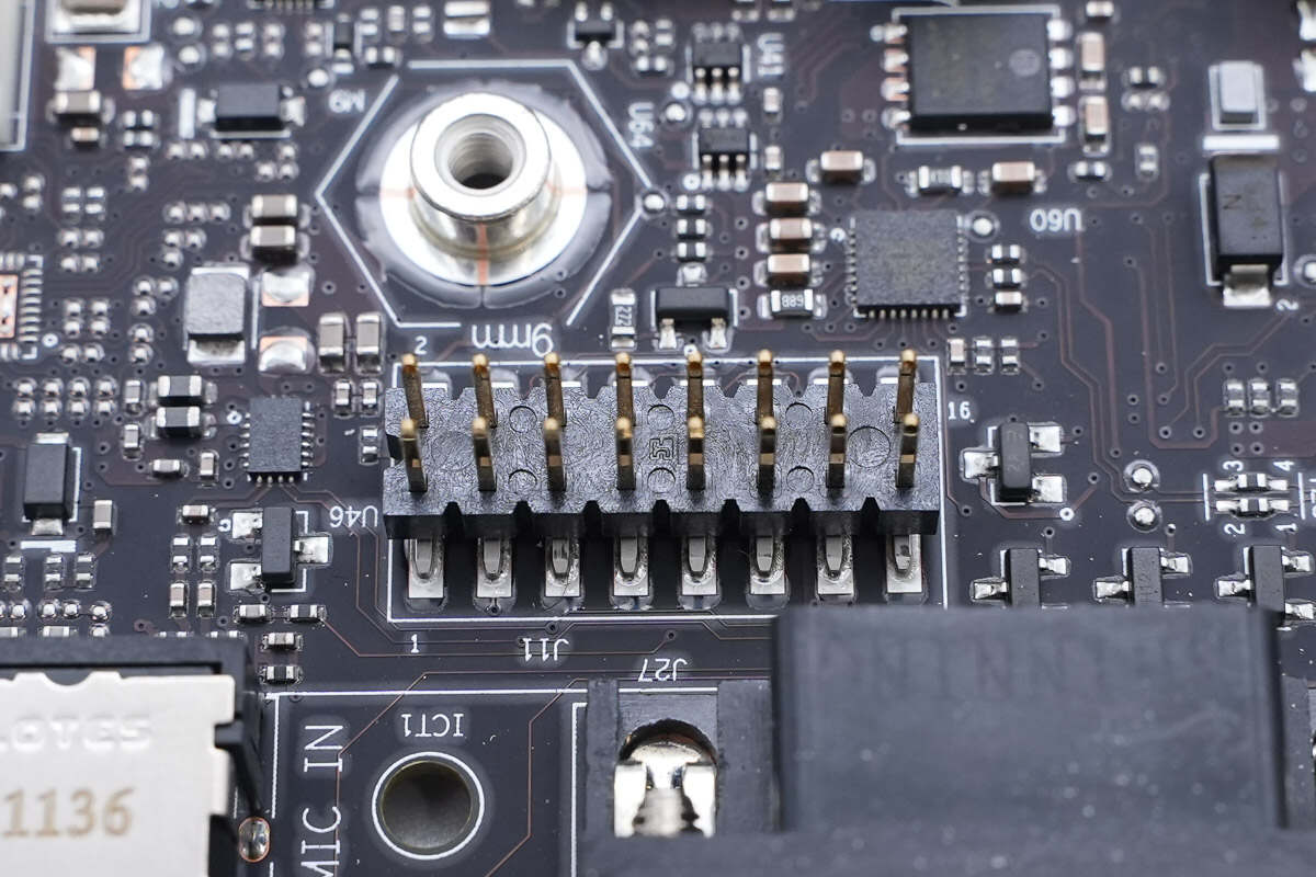

视角继续下移,可见一个16PIN接针,一旁为COM接口。

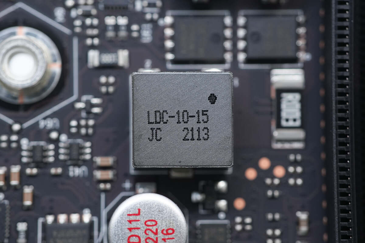

一颗电感,丝印LDC-10-15。
另一颗士兰微NMOS,型号同样为SVGP20500NL5。

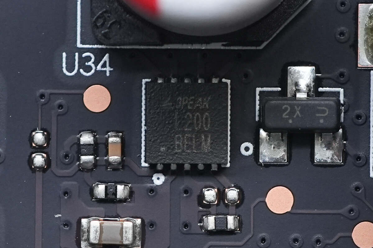

一颗采用DFN-10的3PEAK思瑞浦TPL51200芯片,该芯片是专为DDR内存设计的稳压器,适用于DDR、DDR2、DDR3、DDR3L、低功耗DDR3以及DDR4内存应用,采用DFN3×3封装。

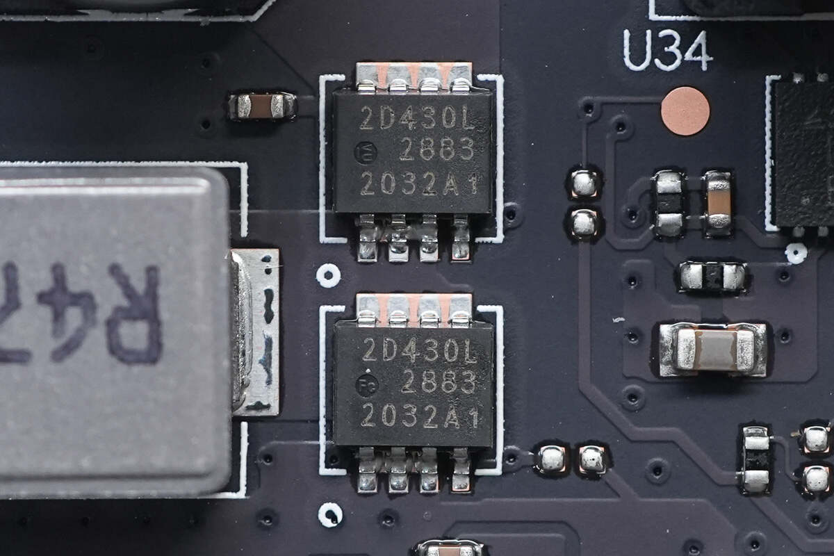

两颗丝印2D330L的MOS管用于降压供电。

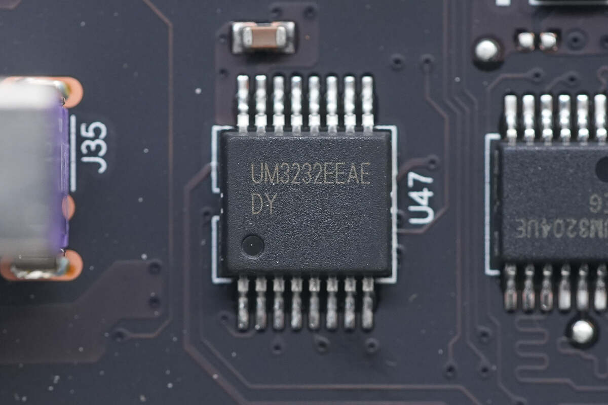

视角继续下移,USB3.2接口右侧有一颗RS232收发器芯片,来自Union-IC英联,型号为UM3232E。

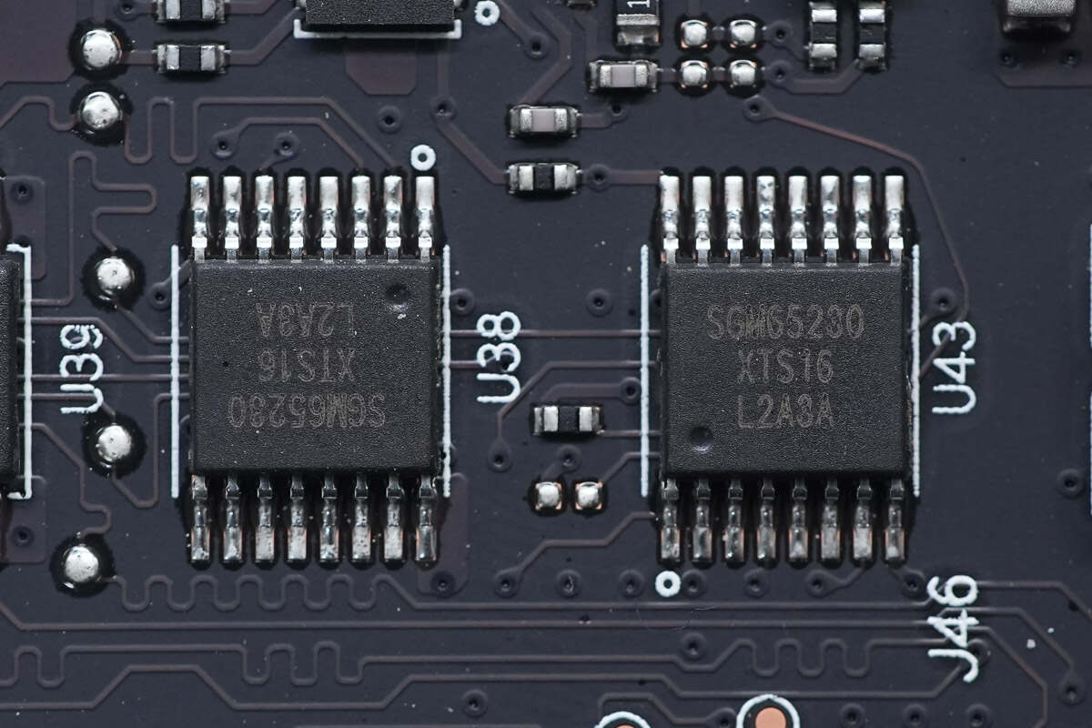

两颗SGMICRO圣邦微SGM65230,该芯片为是一款4bit 1:2多路复用器/多路分解器以及高带宽总线开关。

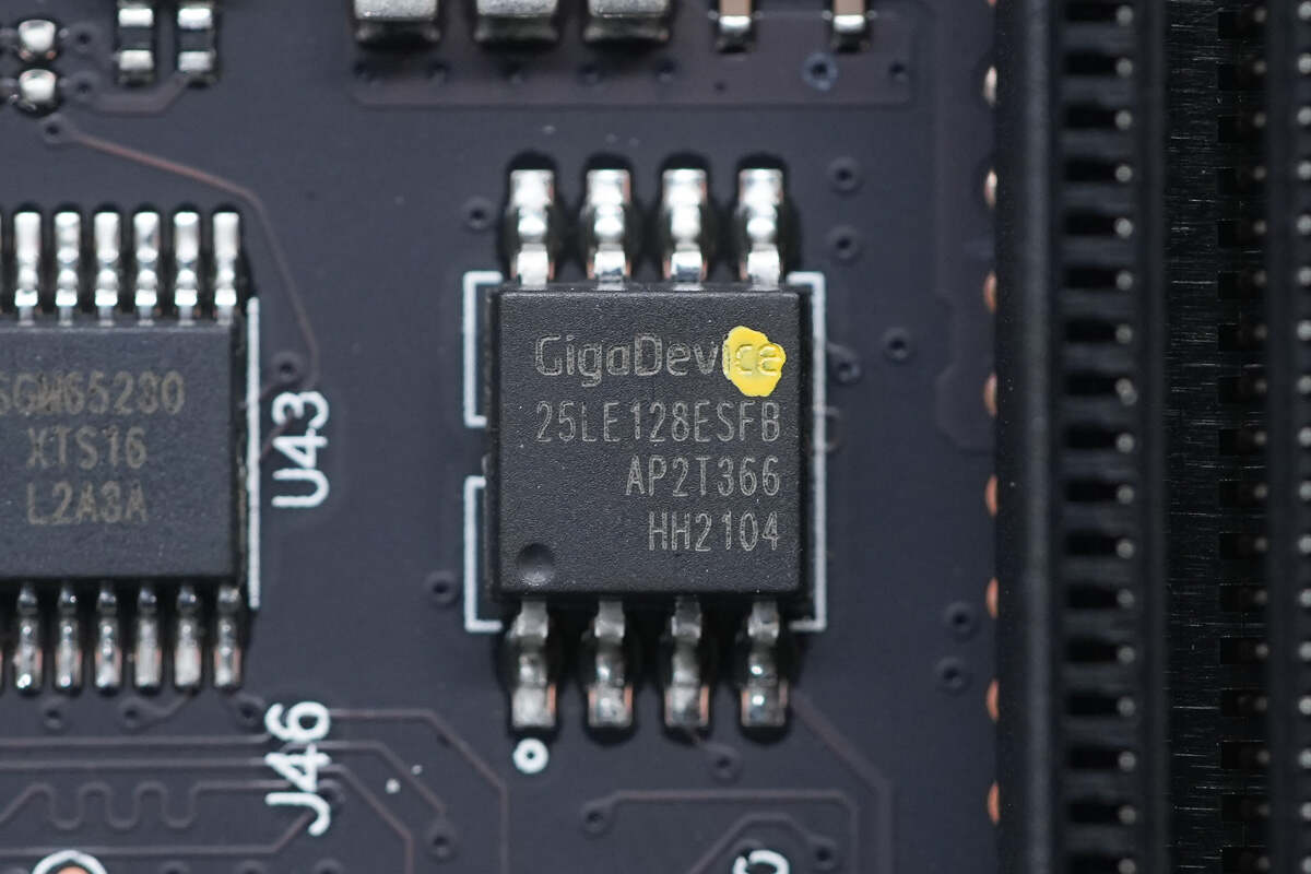

一颗GigaDevice兆易创新NOR FLASH,型号为GD25LE128E,容量2Mb。

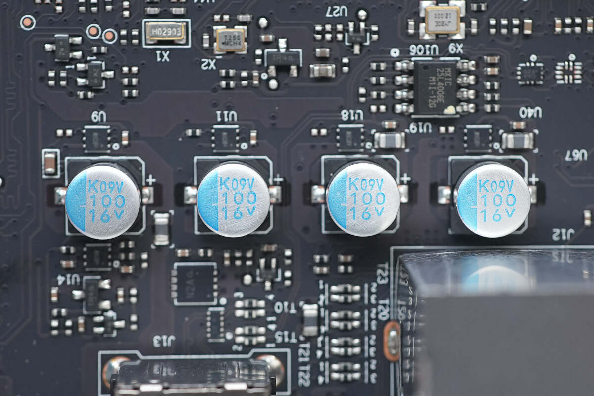

4颗贵弥功16V 100μF贴片固态电容位于USB2.0 IO接口以及RJ45网线IO接口右侧。

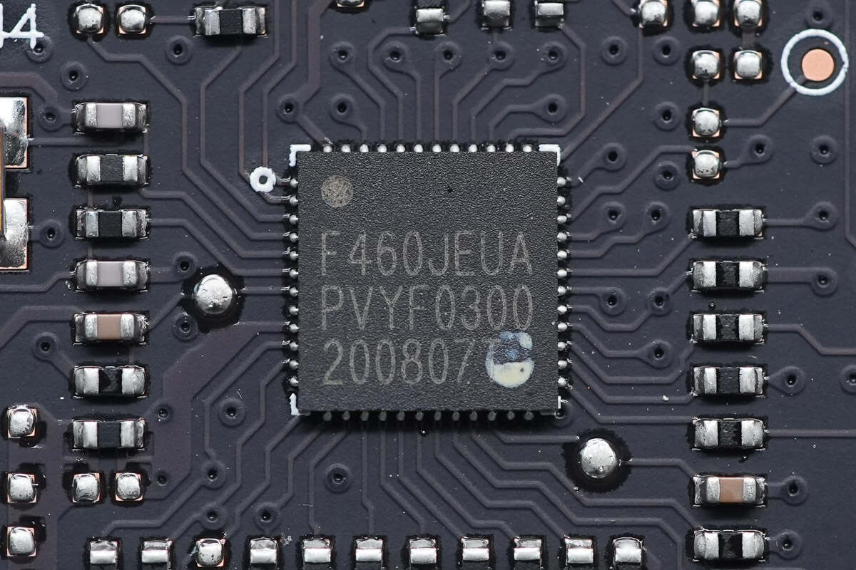

两个USB2.0 IO接口右侧有一款QFN48封装MCU,该芯片来自XHSC小华半导体,型号为HC32F460,内置ARM® Cortex M4 32-bit RISC CPU以及最大512KB的Flash,最大192KB的SRAM。

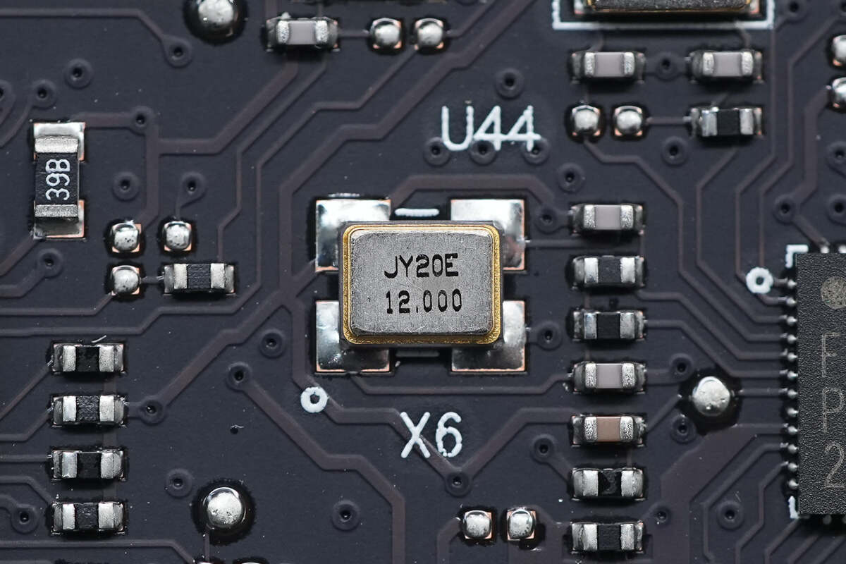

一颗晶振,频率12MHz,用于发出时钟信号。

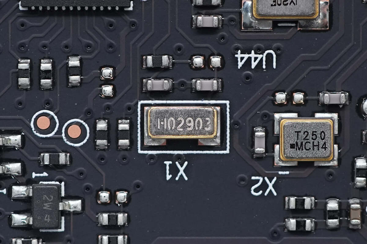

一个丝印H02903厚膜电阻和另一个丝印T250晶振。

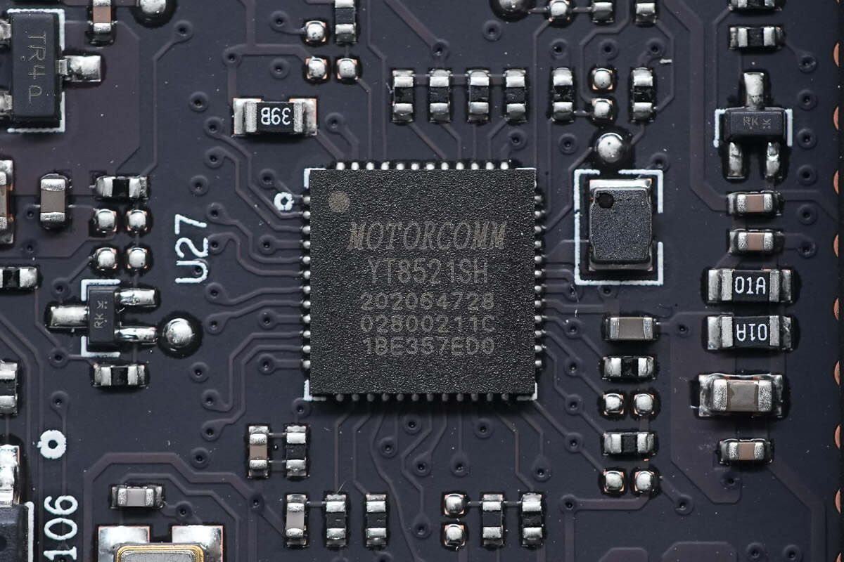

视角继续向下,可见一颗千兆以太网芯片,来自MotorComm裕太微,型号YT8521SH。

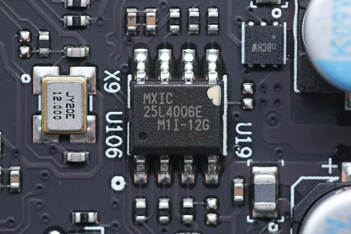

向下有一颗MXIC旺宏NOR Flash,型号为MX25L4006E,容量512Kb,一旁有12MHz晶振。

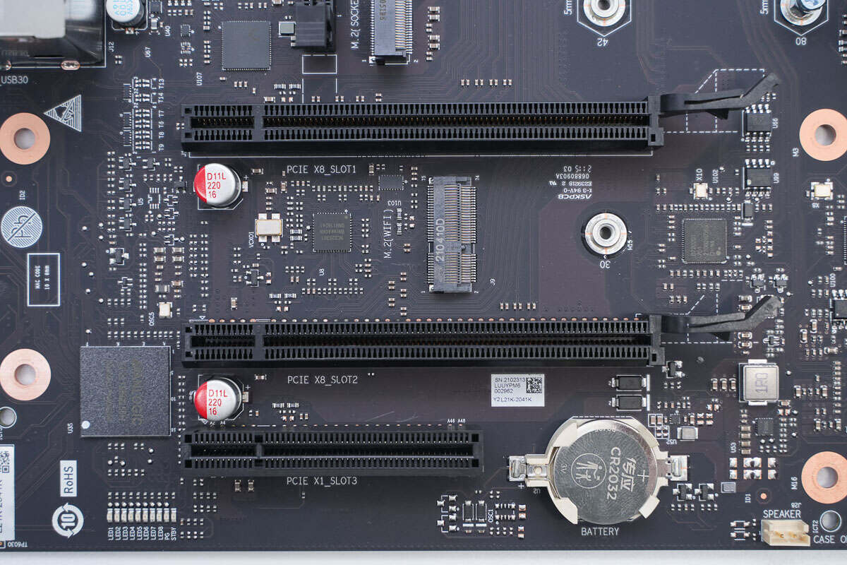

主板下半部分有2条PCIE3.0×16插槽和一条PCIE3.0×8插槽,中间还设有MSATA插槽,底部设有传应CR2032氧化银电池,用于保存时间和BIOS设置。

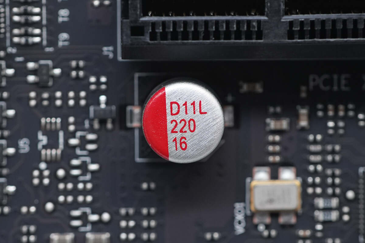

PCIE3.0×16插槽1下有一颗16V 220μF贴片固态电容。

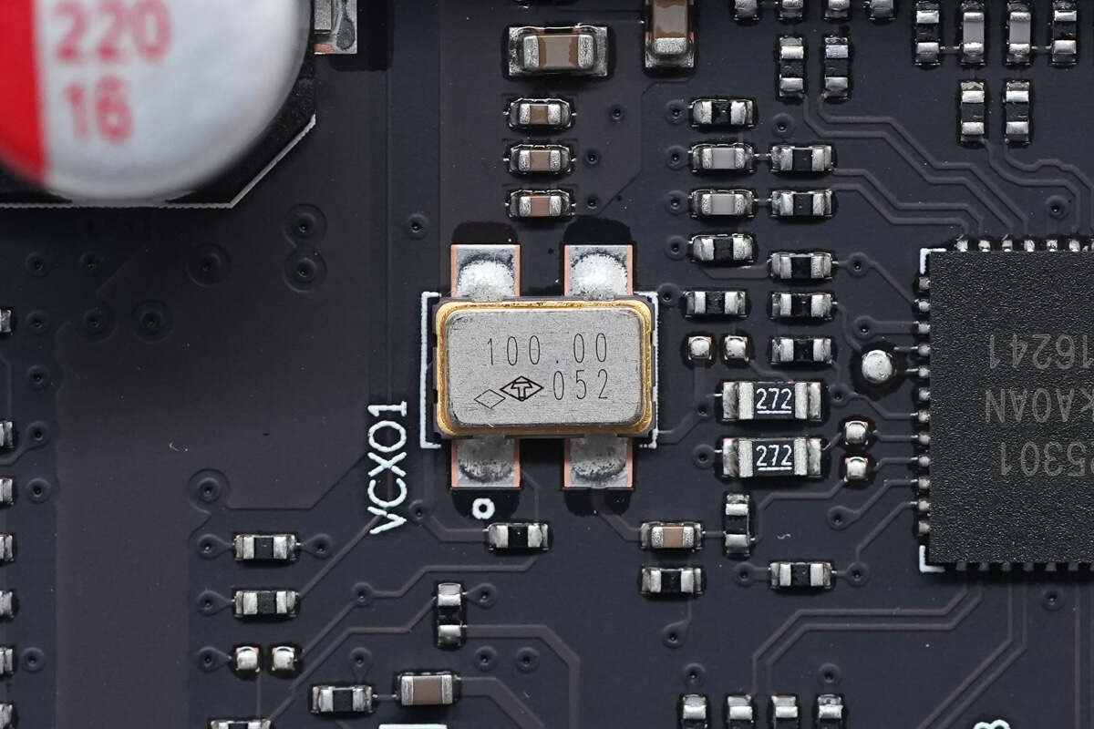

电容右侧一颗100MHz晶振,用于为扇出型缓冲器提供时钟信号。

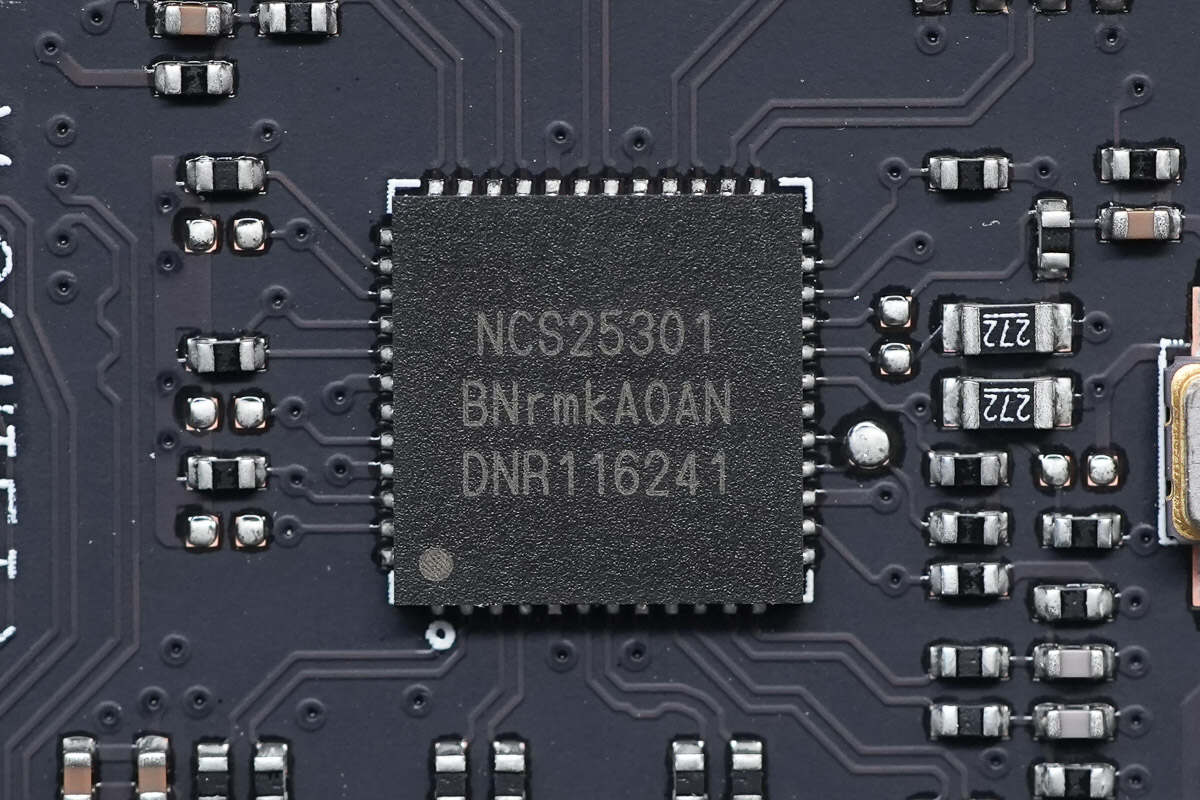

一颗扇出型缓冲器,来自新港海岸,型号为NCS25D31,采用QFN48封装,用于扩展PCIE时钟信号,频率高达3.1GHz。

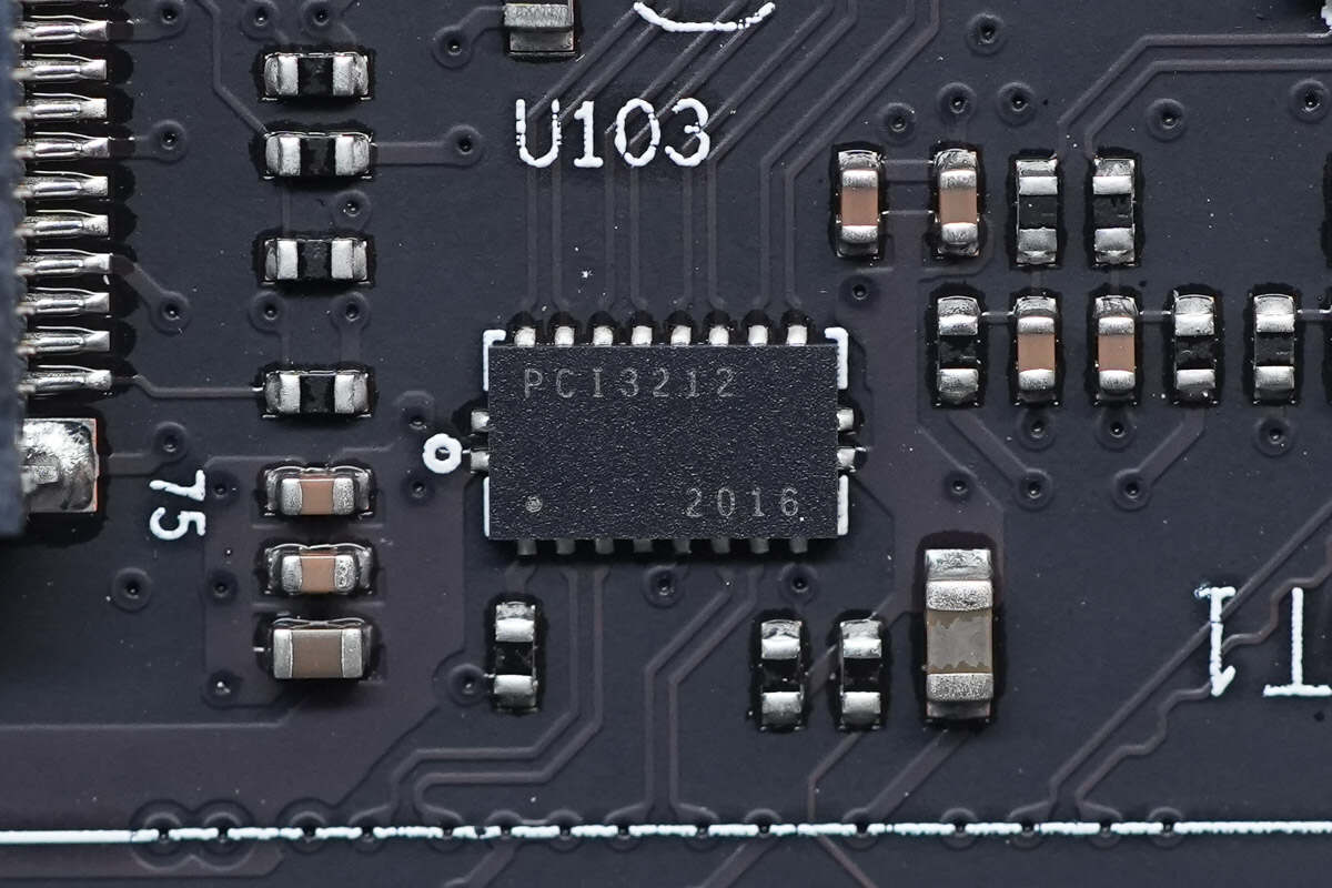

扇出型缓冲器右侧有一款DIODES PI3PCIE3212,用于扩展MSATA接口。

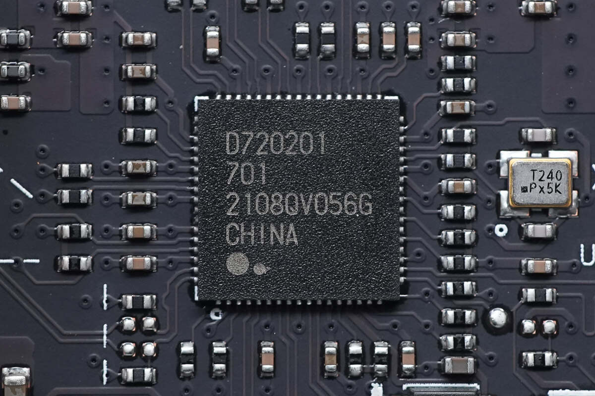

MSATA接口右侧有一颗USB3.0串行总线控制器,型号为μPD720202,来自Renesas瑞萨。芯片一旁还有一颗丝印T240无源晶振。

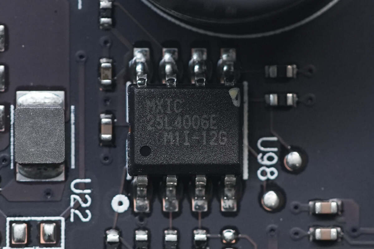

右侧一颗MXIC旺宏MX25L4006E NOR FLASH,容量512KB。
一颗丝印036J4Y芯片。

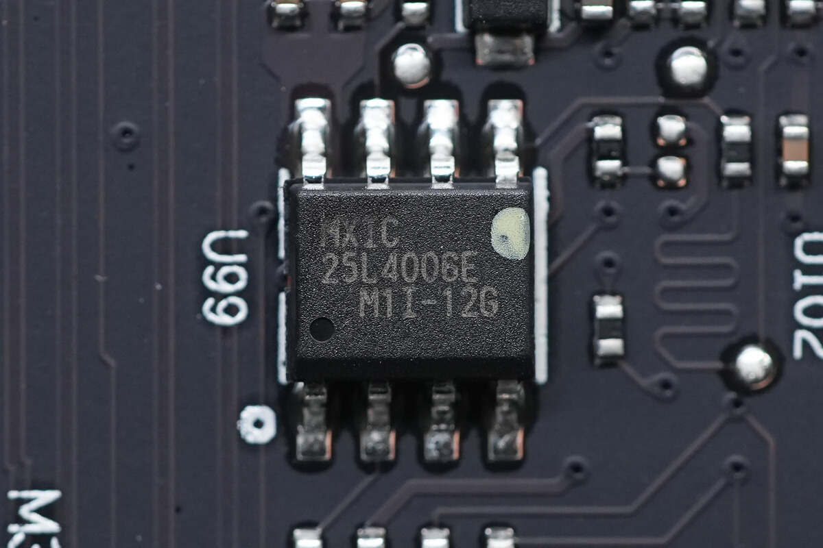

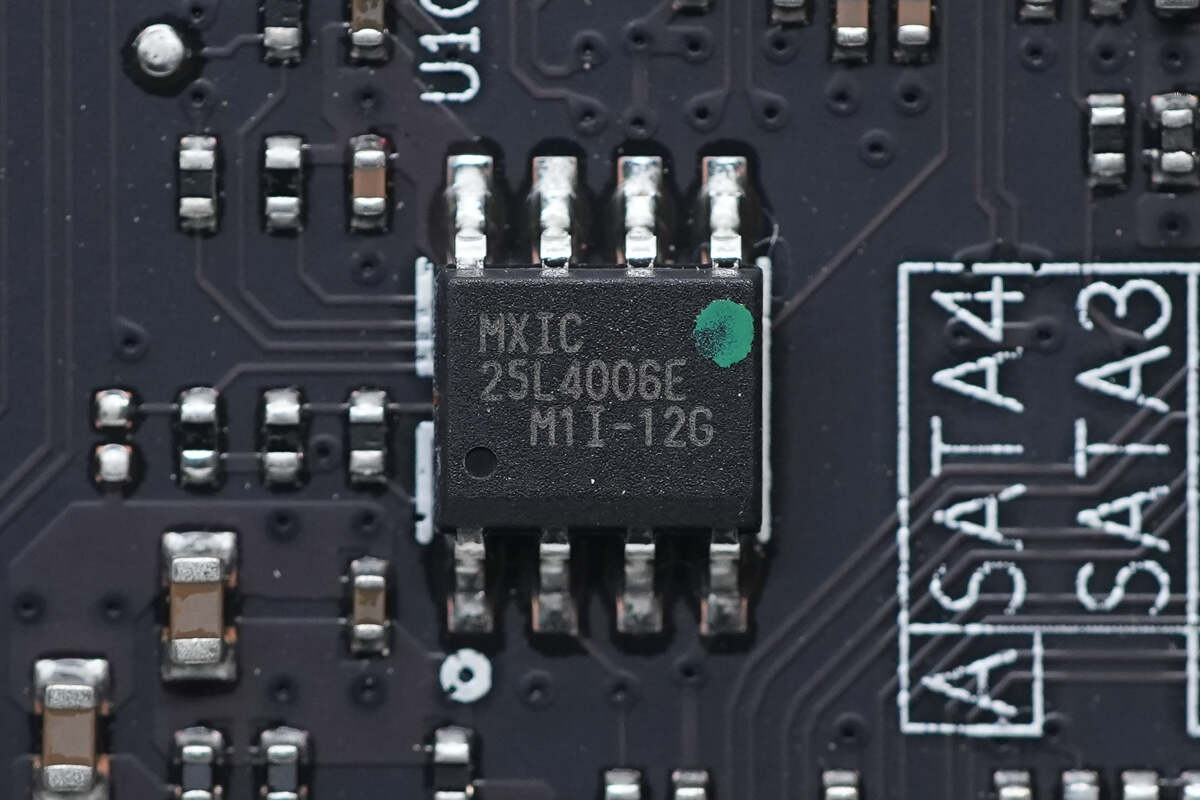

视角继续向右,蜂鸣器左侧一颗有一颗旺宏MX25L4006E。

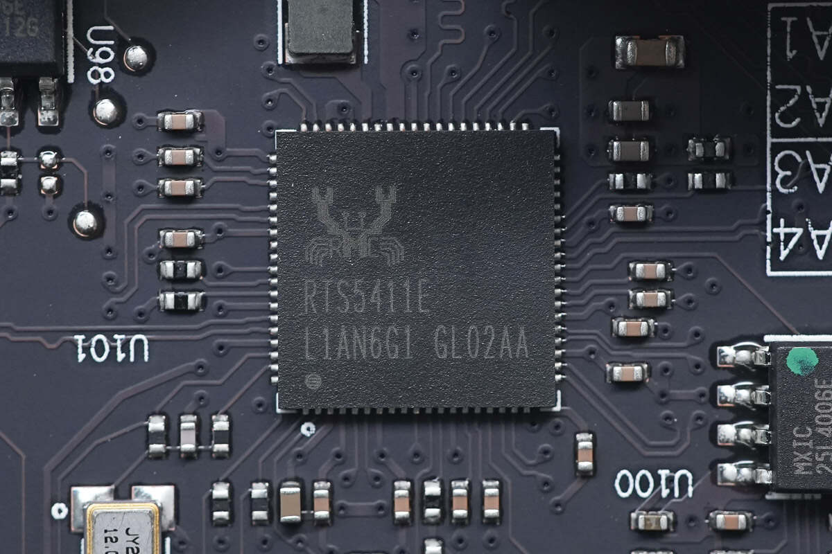

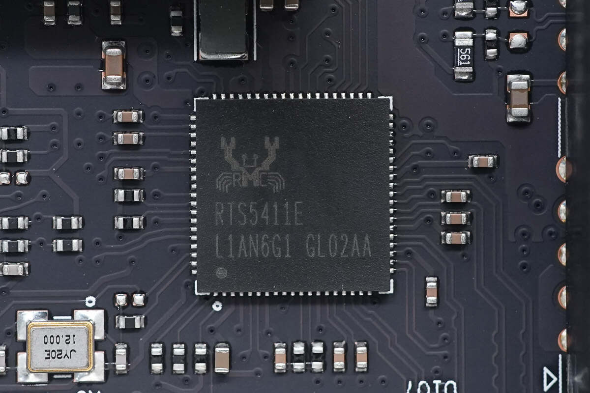

SATA接口左侧可见另一颗瑞昱USB3.2 Gen1x1超高速USB控制器RTS5411。左下角一颗12MHz晶振。

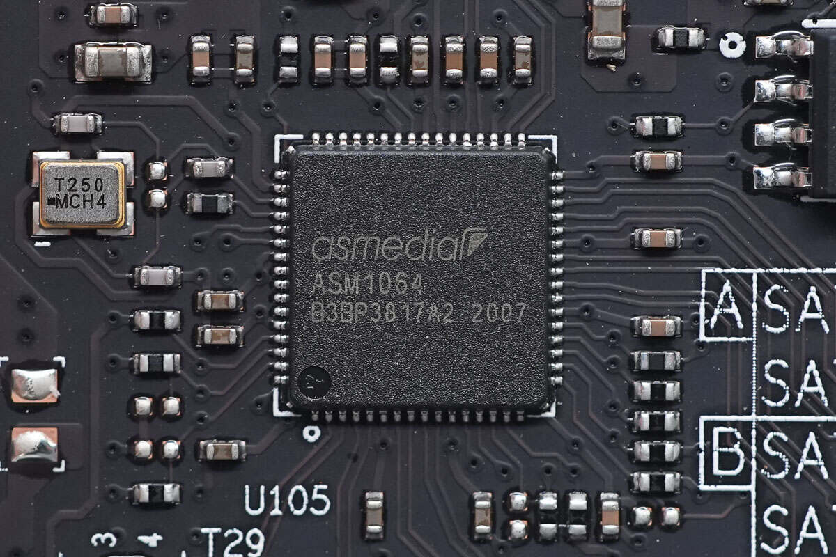

SATA接口左侧还有一颗祥硕SATA控制器ASM1064,支持SATA3,采用QFN64封装。

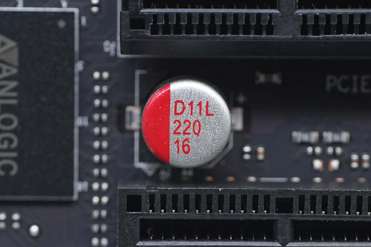

视角继续回到PCIE3.0×16插槽2和PCIE3.0×16插槽间,有一颗16V 200μF贴片固态电容。

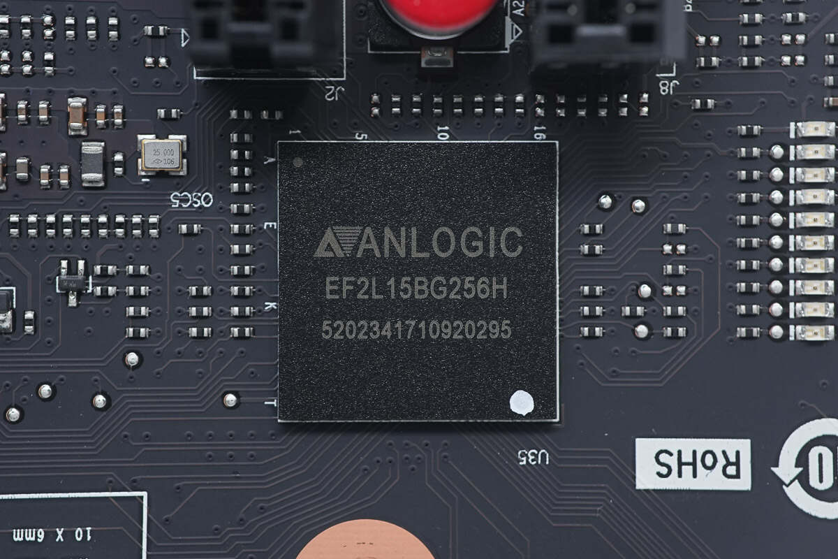

两插槽左侧有一颗Anlogic安路SALELF 2系列FPGA芯片,型号EF2L15BG256H,采用BGA封装,内置Flash。芯片左上侧25MHz晶振,用于为该芯片发出时钟信号。

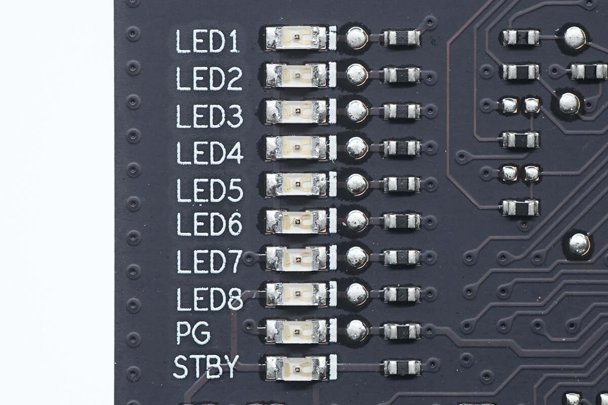

该芯片下方有DEBUG灯。

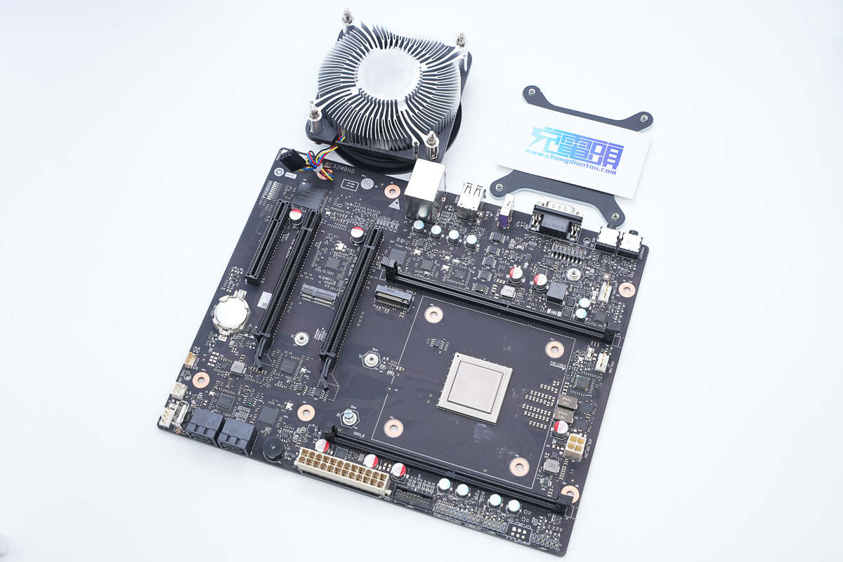

以上便是本次拆解的全部内容,来张全家福。

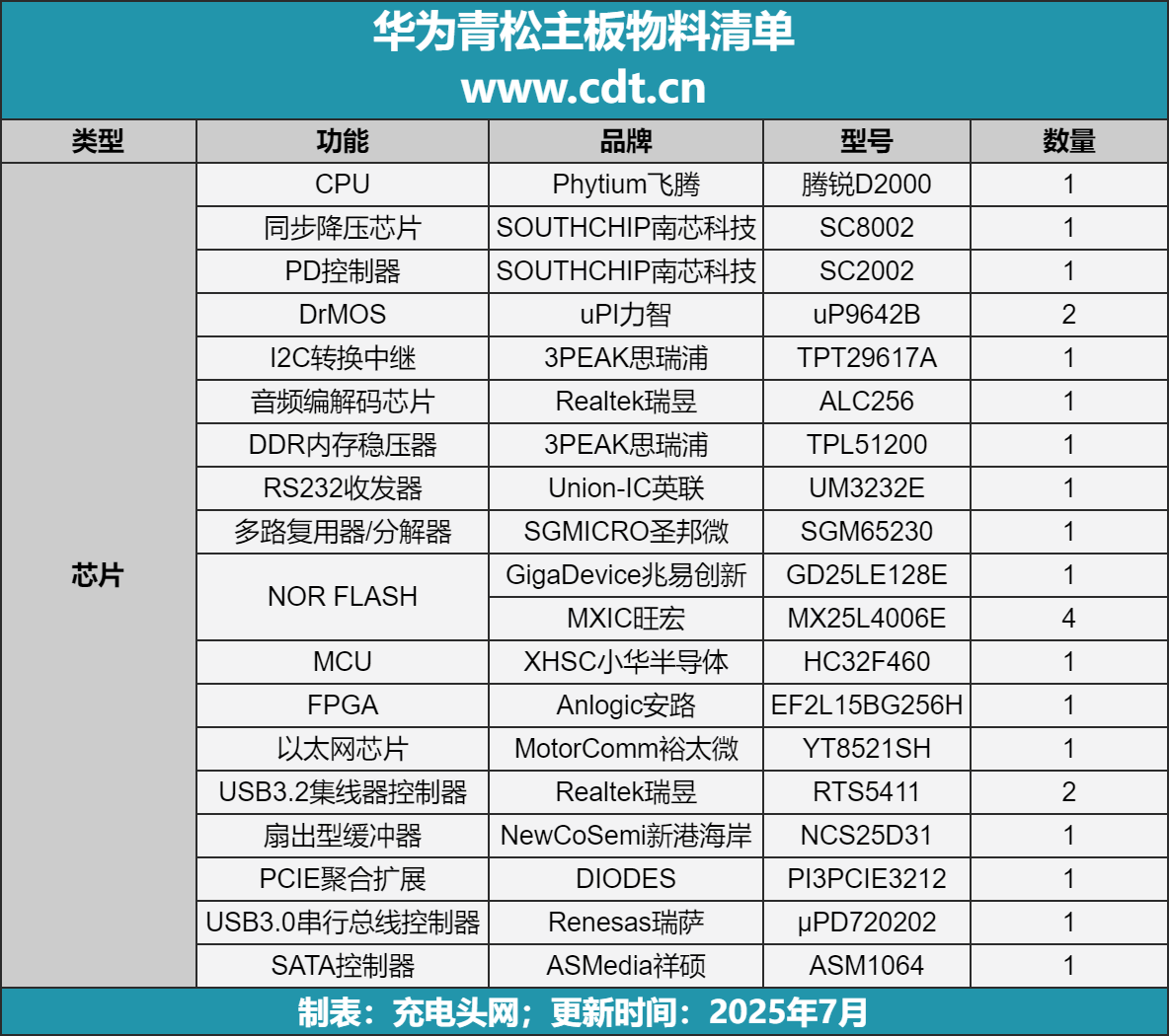

最后附上华为青松主板核心器件清单,方面大家查阅。
华为这款青松主板主板采用标准ATX尺寸设计,适配市面通用配件。主板设有四个6G速率SATA接口,设有M.2硬盘接口和MSATA接口、USB-A接口、COM接口、以及音频输入输出接口,支持ATX电源。
充电头网网通过拆解了解到,华为青松主板内置飞腾腾锐D2000处理器,采用2颗力智uP9642B供电,音频输入输出采用瑞昱ALC256,RJ45网口采用裕太微YT8521SH实现千兆以太网接入,SATA接口采用祥硕ASM1064扩展。
该主板提供3条PCIE插槽、M.2以及MSATA,除CPU外可以自由搭配DDR4内存、显卡以及硬盘等硬件,在供电和扩展接口方面均兼容x86平台电源以及相关配件,无需在为该主板配置专用设备,兼容性较好,整体玩法以及应用场景更丰富。
