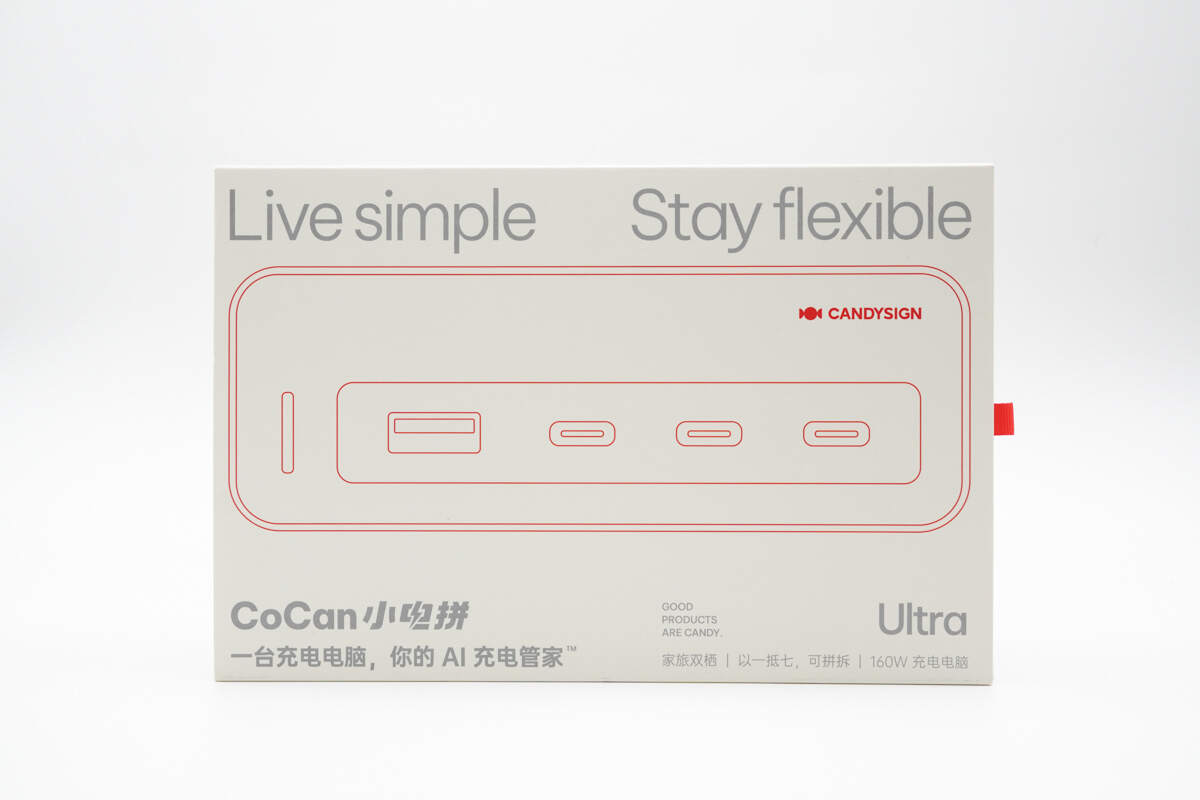

包装盒为抽屉式设计,顶部印有产品机身前端简图、标语以及卖点等。

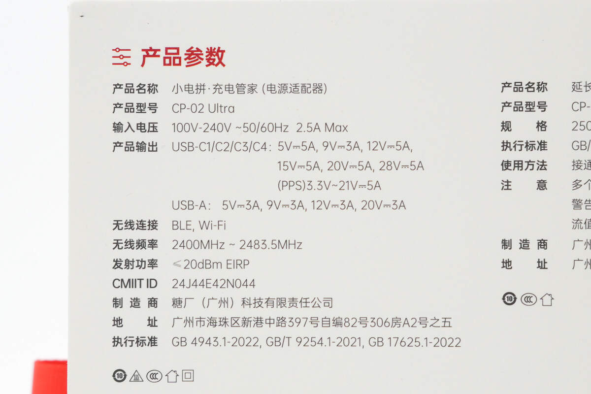

底部印有产品参数、注意事项、售后服务等信息。
产品参数特写,下面到产品实物展示环节再介绍。

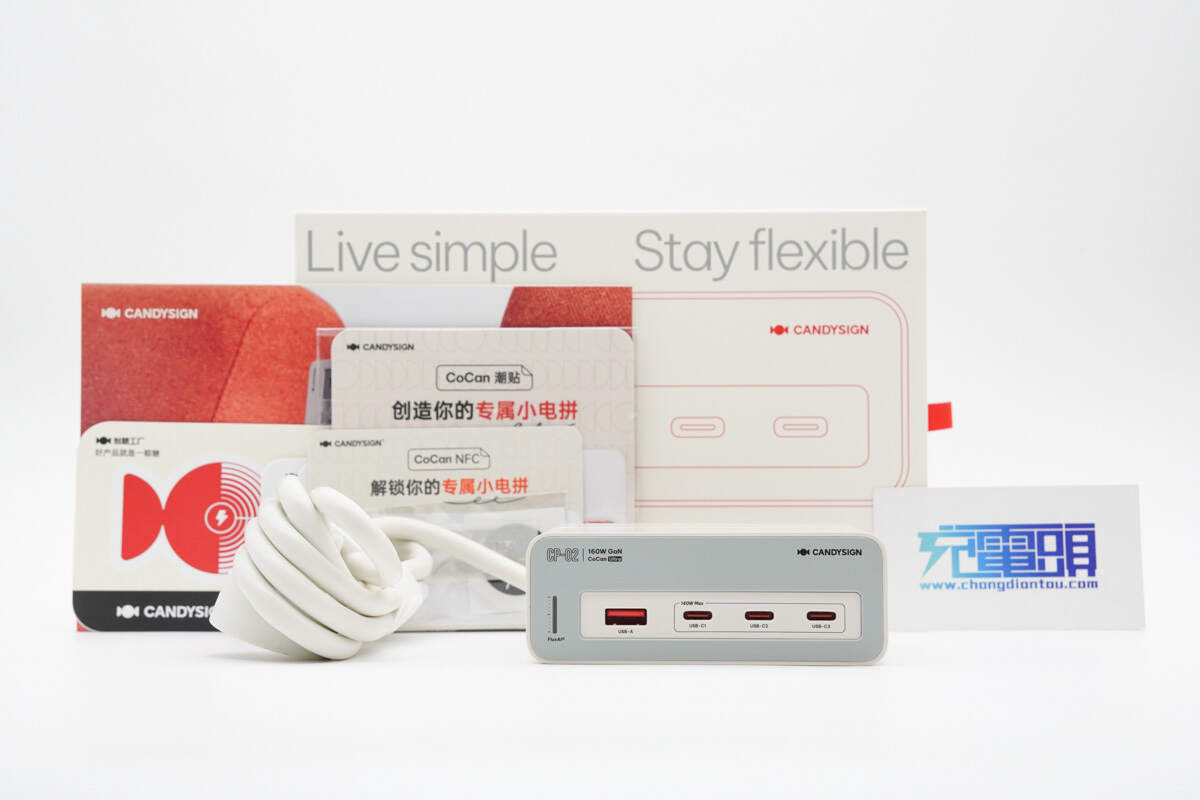

取出包装内所有物品,除制糖工厂AI小电拼Ultra外,另拥有产品说明书、NFC贴纸、系列说明卡纸以及自制贴纸。

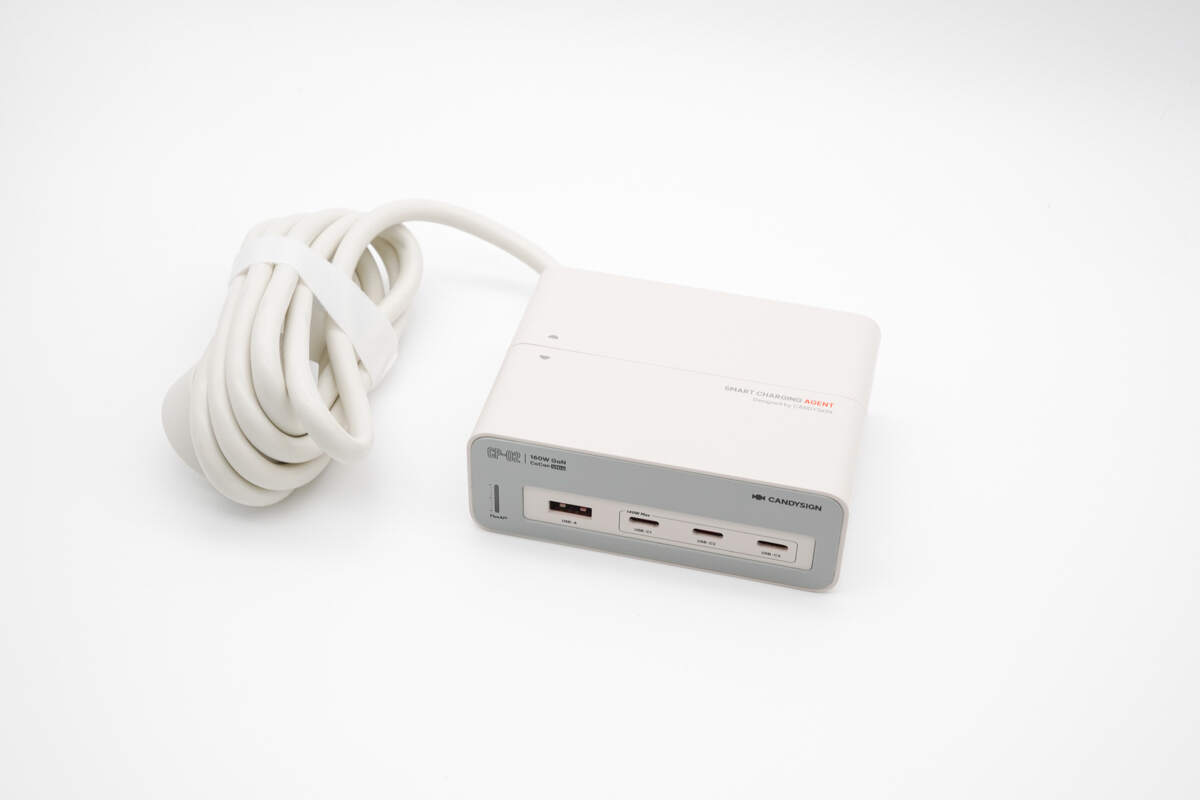

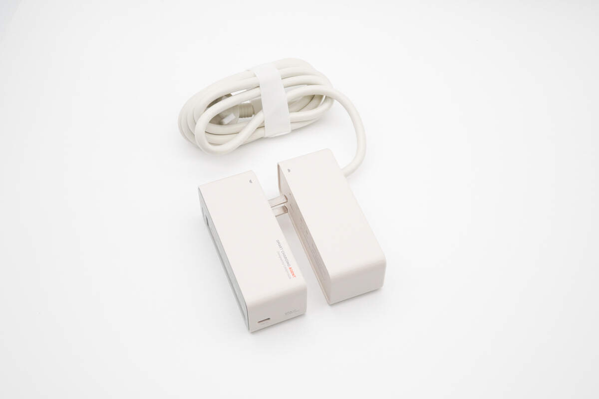

制糖工厂AI小电拼Ultra采用复古浅灰配色,拥有高阻燃材质外壳,表面质感细腻,手感匀称,造型上复古百搭,放在卧室客厅都不失格调。
产品采用了AC+DC可拼可拆折叠脚设计,“一站两用”式独特设计,合体桌充,移动随行,可拼可拆。
三脚插头为国标,规格为10A 250V~,通过了CCC认证。

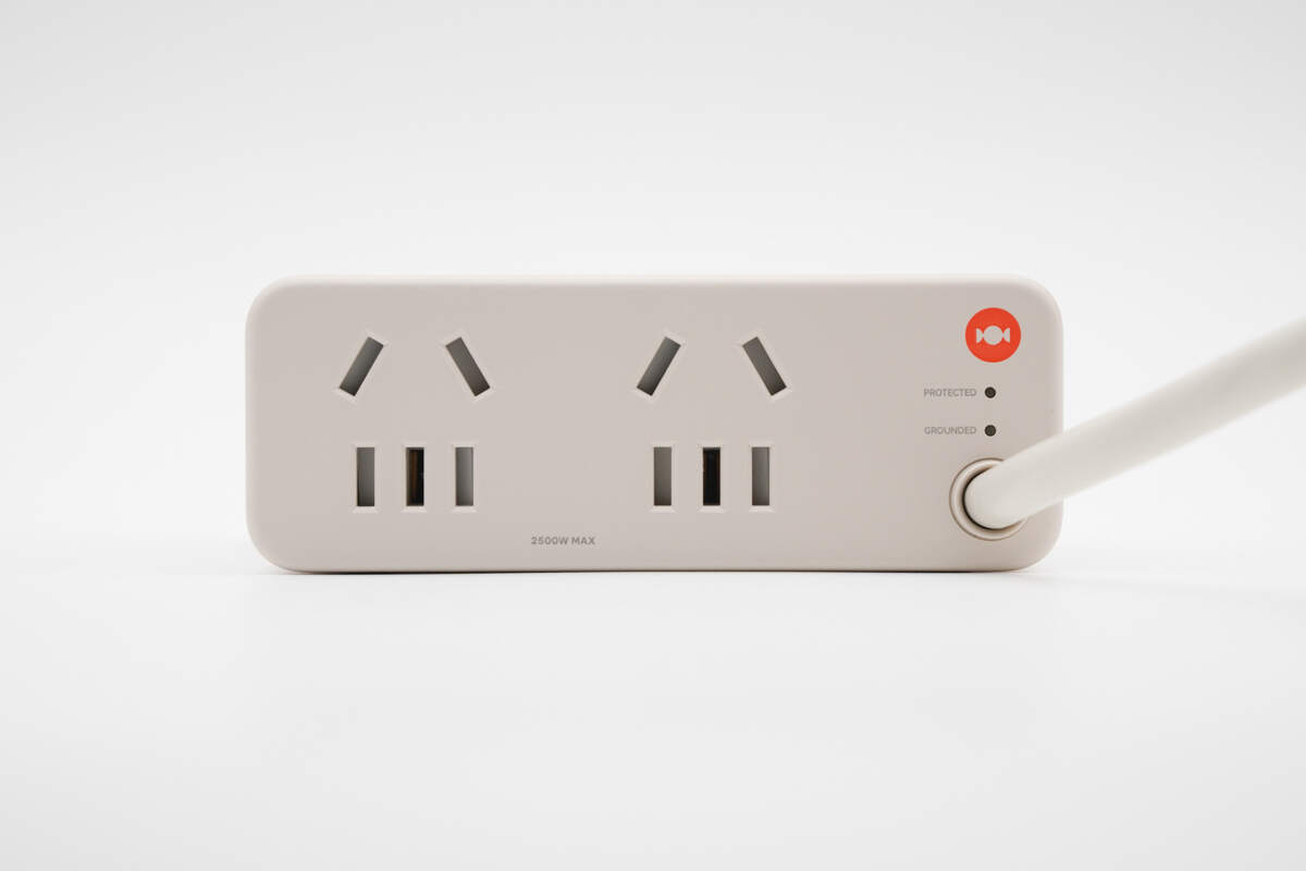

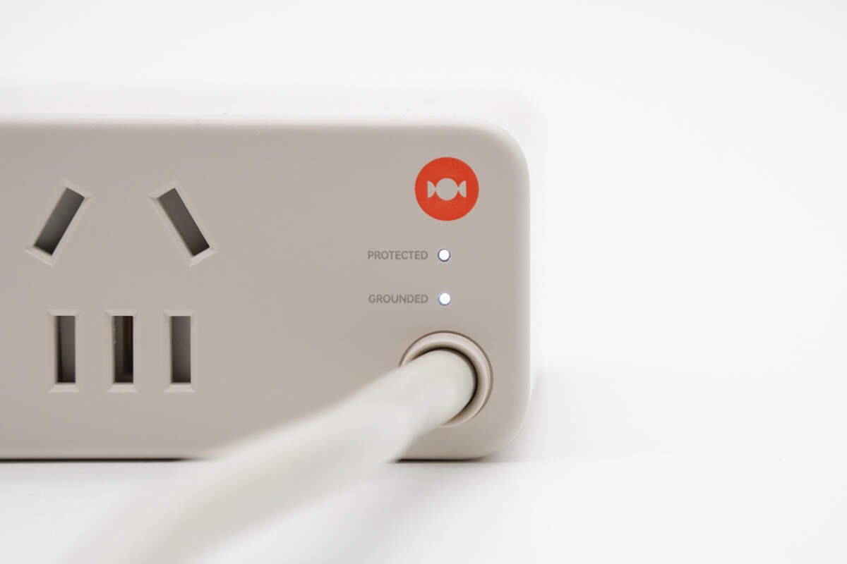

电源线与机身连接处设有胶套加强保护,机身背面设有两组3+2新国标组合插口,右侧印有品牌logo并设有两个指示灯。
AC插口内置安全门,防止异物单孔插入,保证用电安全。两个指示灯分别是浪涌保护和接地保护指示灯,通电正常情况下均亮白光。

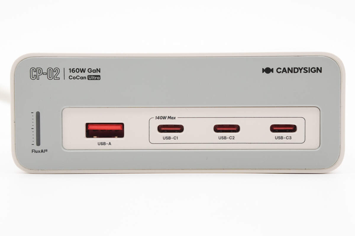

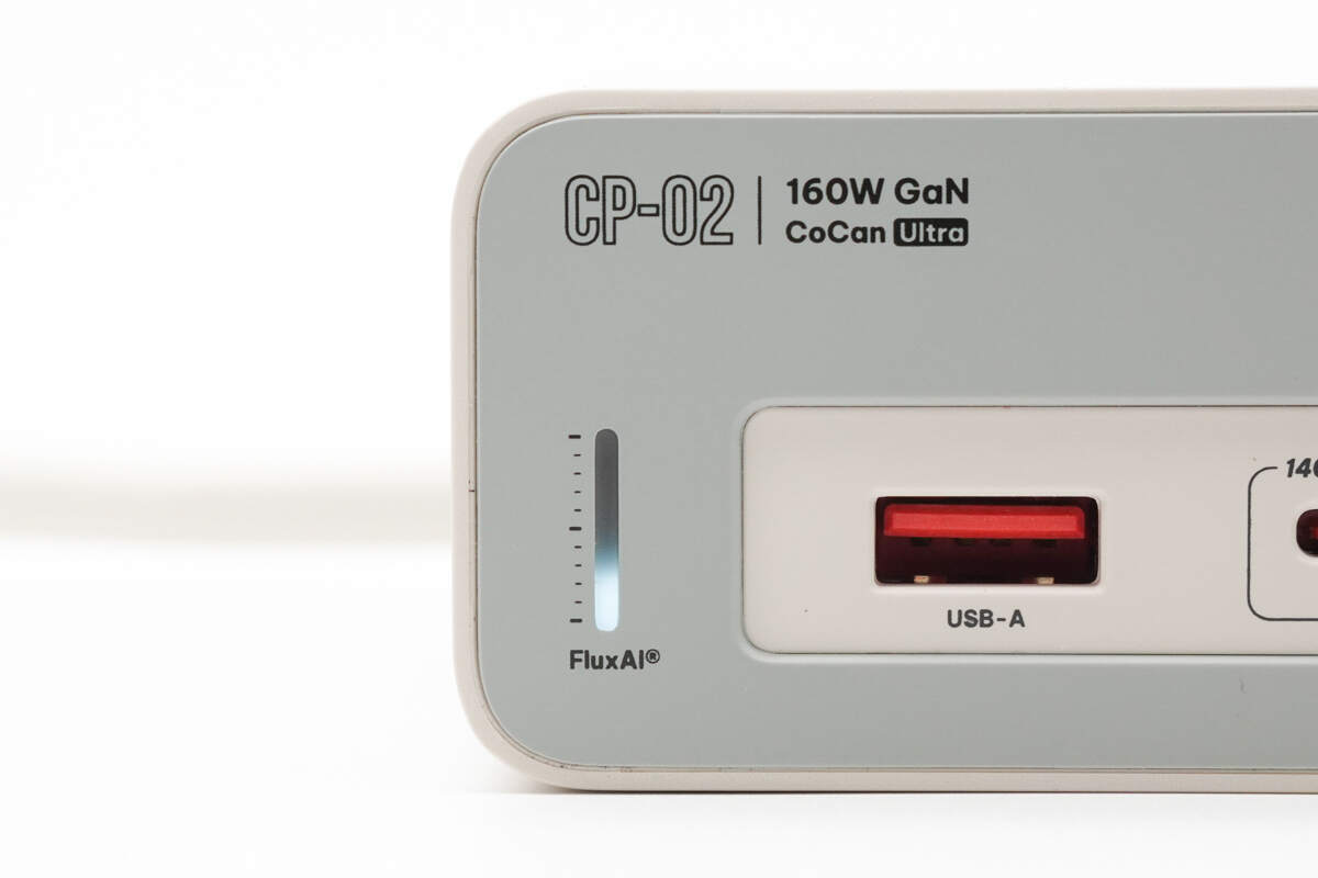

前端上方印有CANDYSIGN品牌、产品英文名称和型号CP-02。下方配置3C1A四个USB接口,左侧设有能量条指示灯。
能量条指示灯在通电状态下白灯常亮,并且会随负载功率提升而上涨,设计相当有意思。

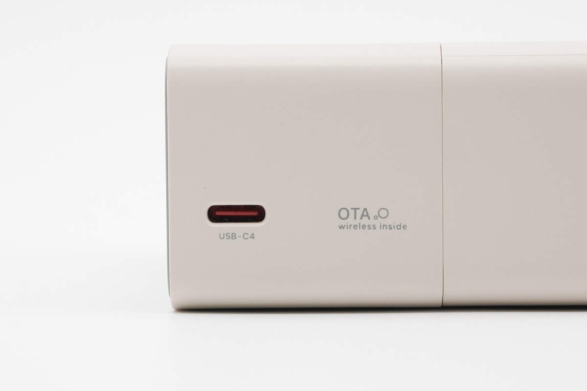

机身一侧还设有一个USB-C4接口,接口旁印有“OTA wireless inside ”字样。

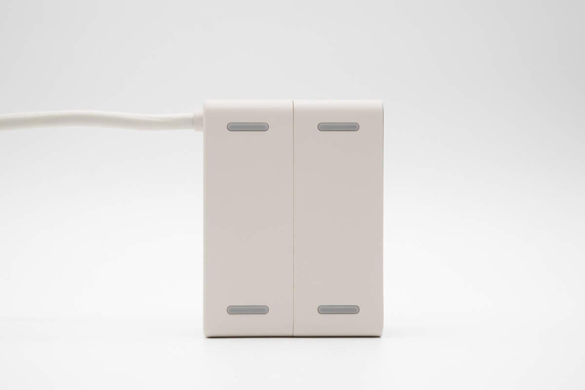

两大模块底部两侧均设有防滑橡胶垫,保证放置在桌面上不打滑稳定使用。

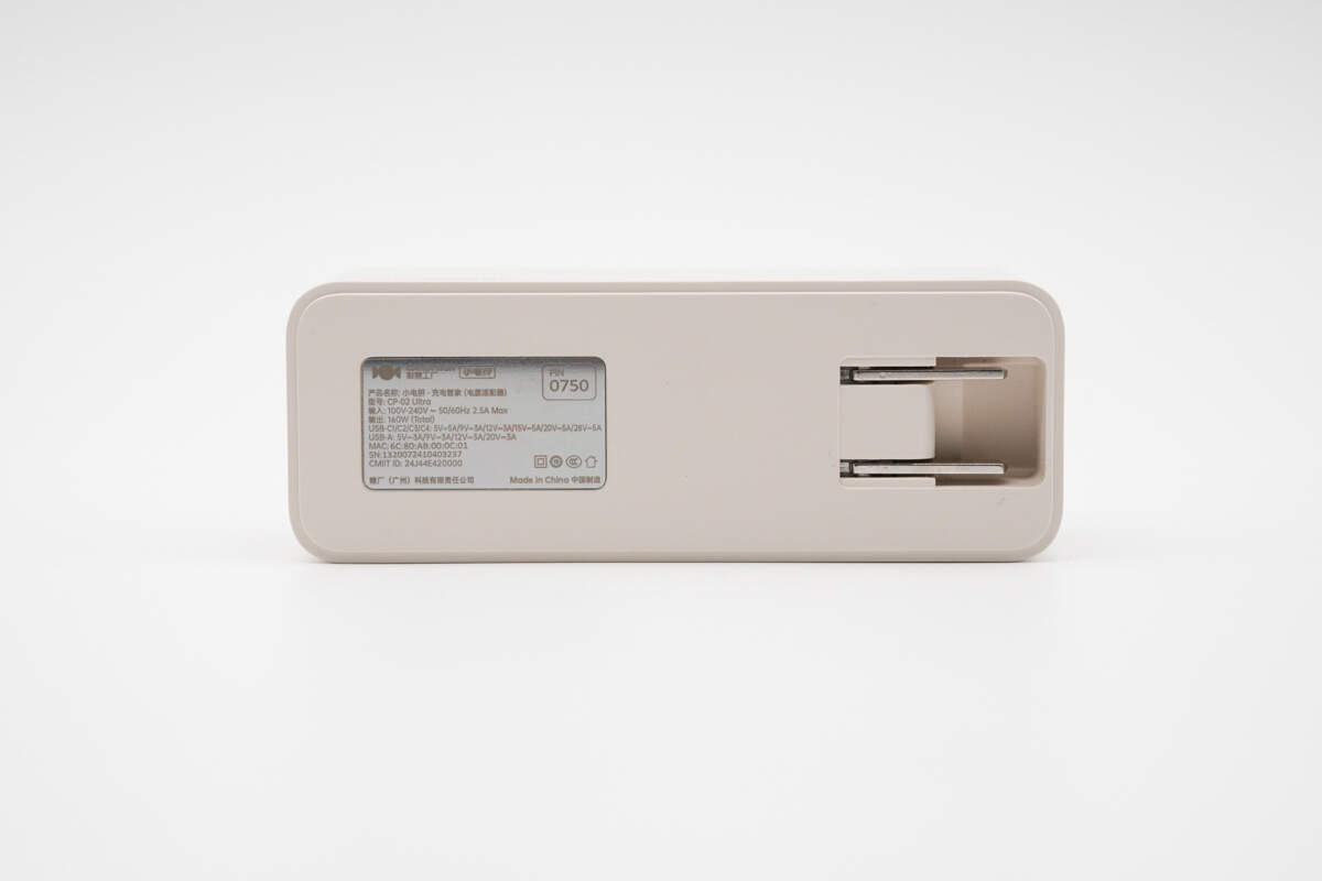

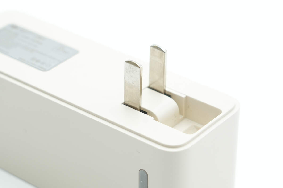

充电器模块输入端两侧分别设有插脚和金属铭牌。
充电器模块配备的是可折叠国标插脚。
充电器模块铭牌特写
型号:CP-02 Ultra
输入:100-240V~50/60Hz 2.5A Max
输出:160W(Total)
USB-C1/C2/C3/C4:5V5A、9V3A、12V3A、15V3A、20V5A、28V5A
USB-A:5V3A、9V3A、12V3A、20V3A
糖厂(广州)科技有限责任公司。
产品通过了CCC认证。

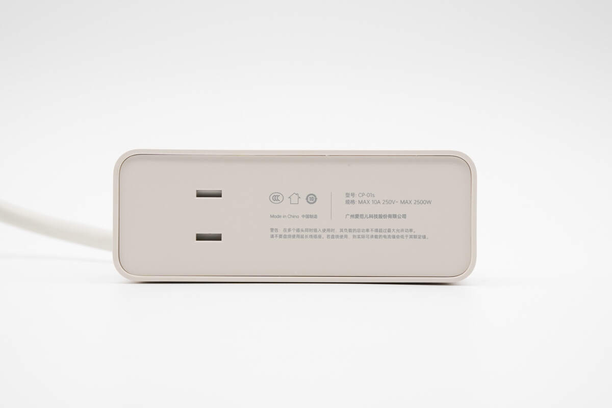

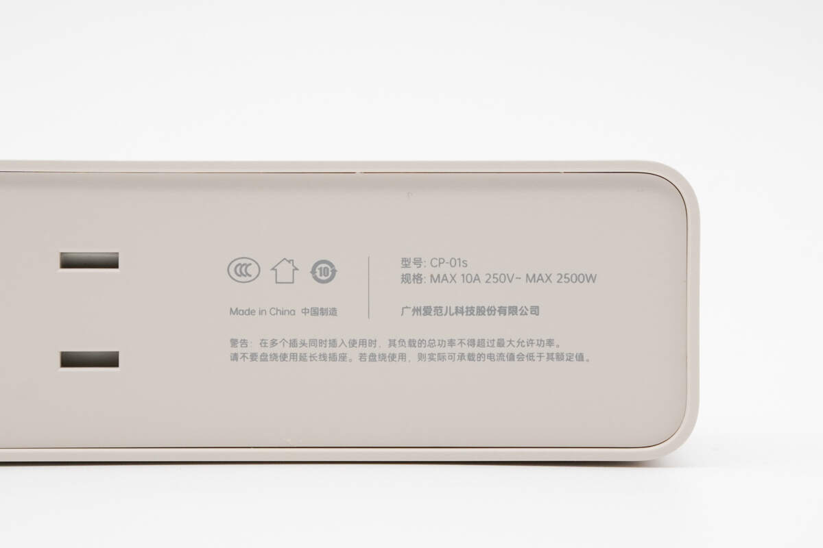

分离之后延长线插座前端自然“多出”一组双脚插口,可额外给一个电器供电。
前端AC插口同样内置安全门,设计周到。外壳上印有模块型号CP-01s、技术参数以及警告语等信息。

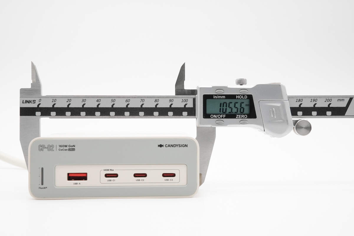

机身长度为105.56mm。

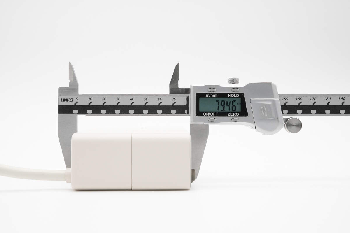

宽度为79.46mm。

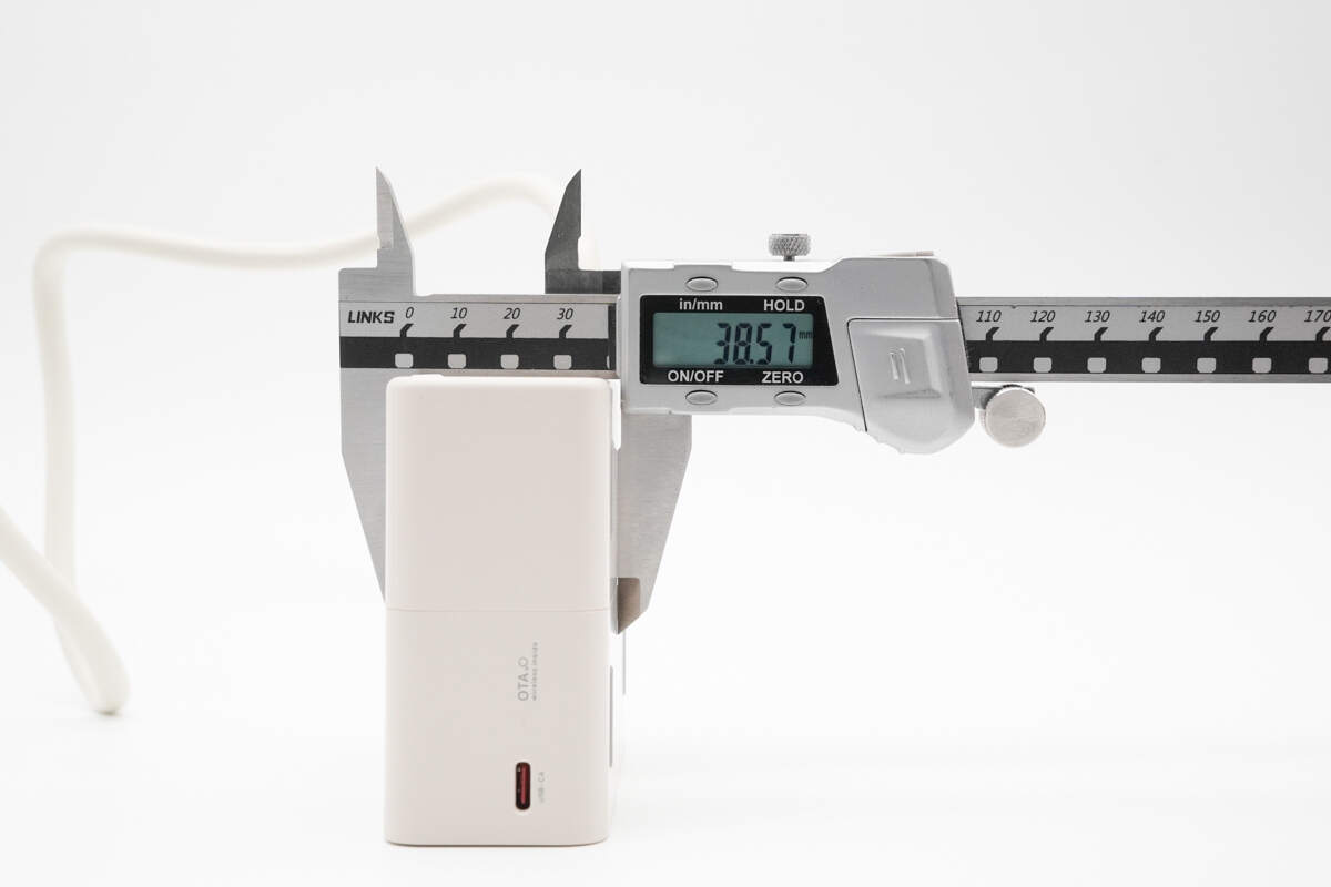

厚度为38.57mm。

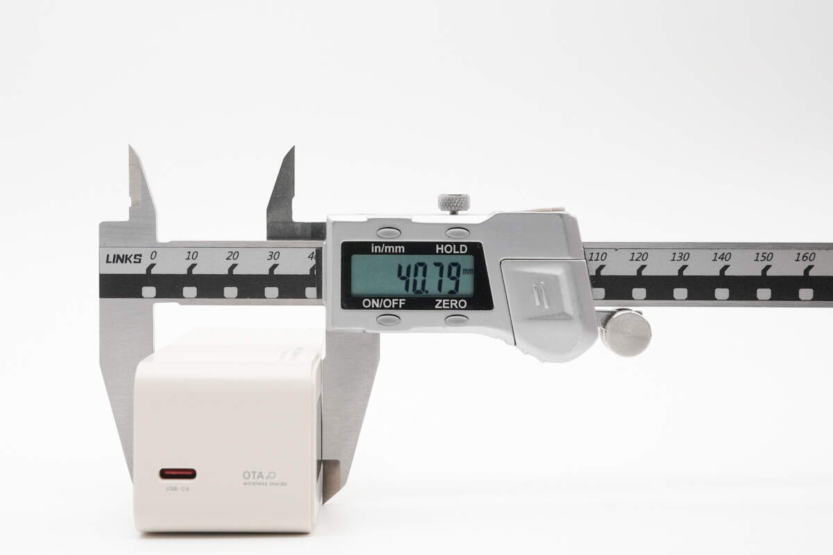

测得随行充电器模块机身长度为40.79mm。

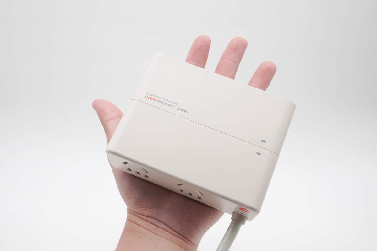

产品机身拿在手上的大小直观感受。

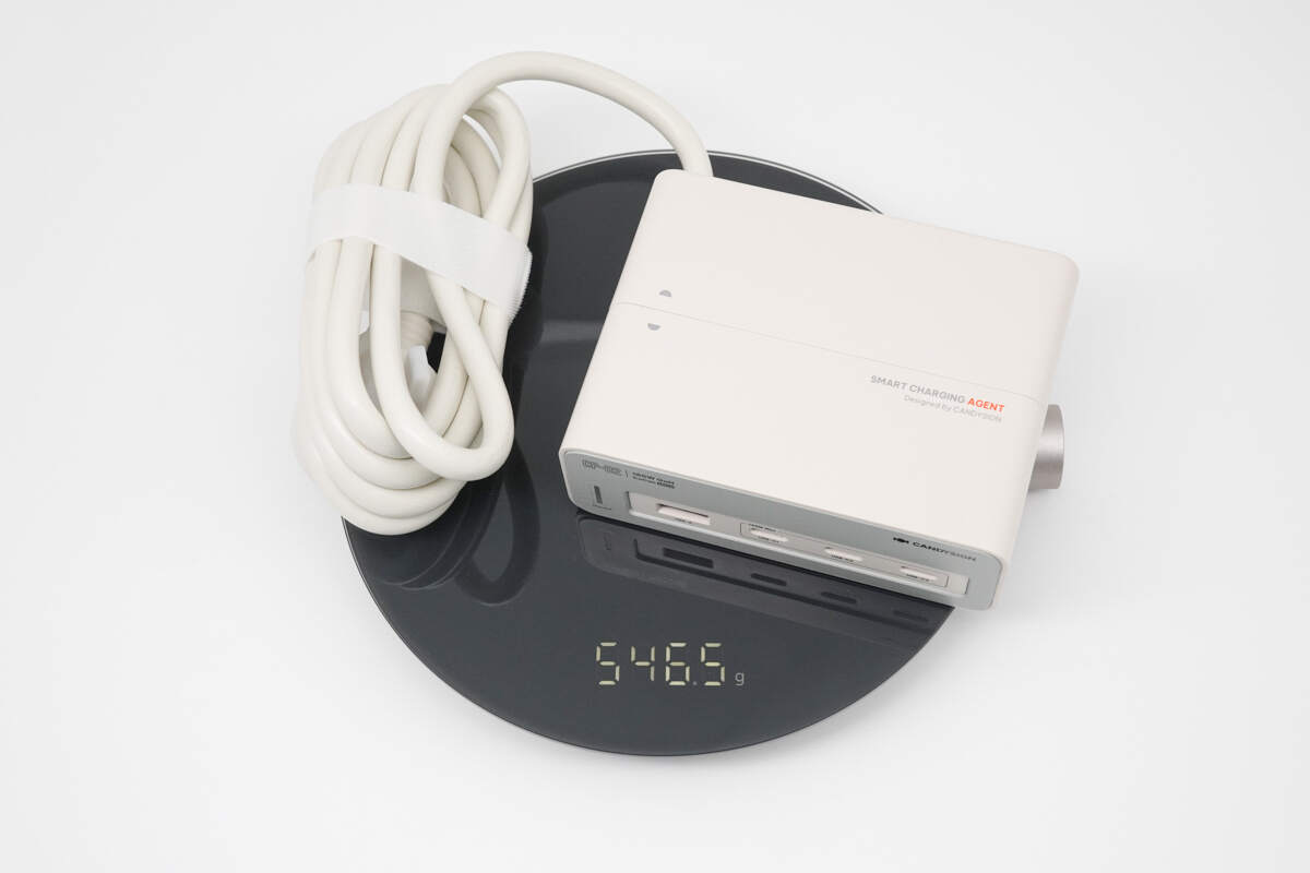

另外测得产品总重量约为547g。

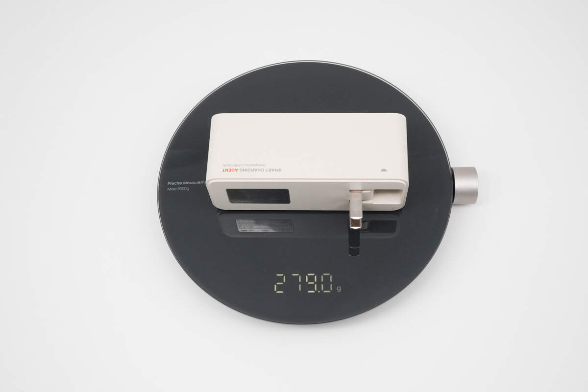

充电器模块的重量约为279g。

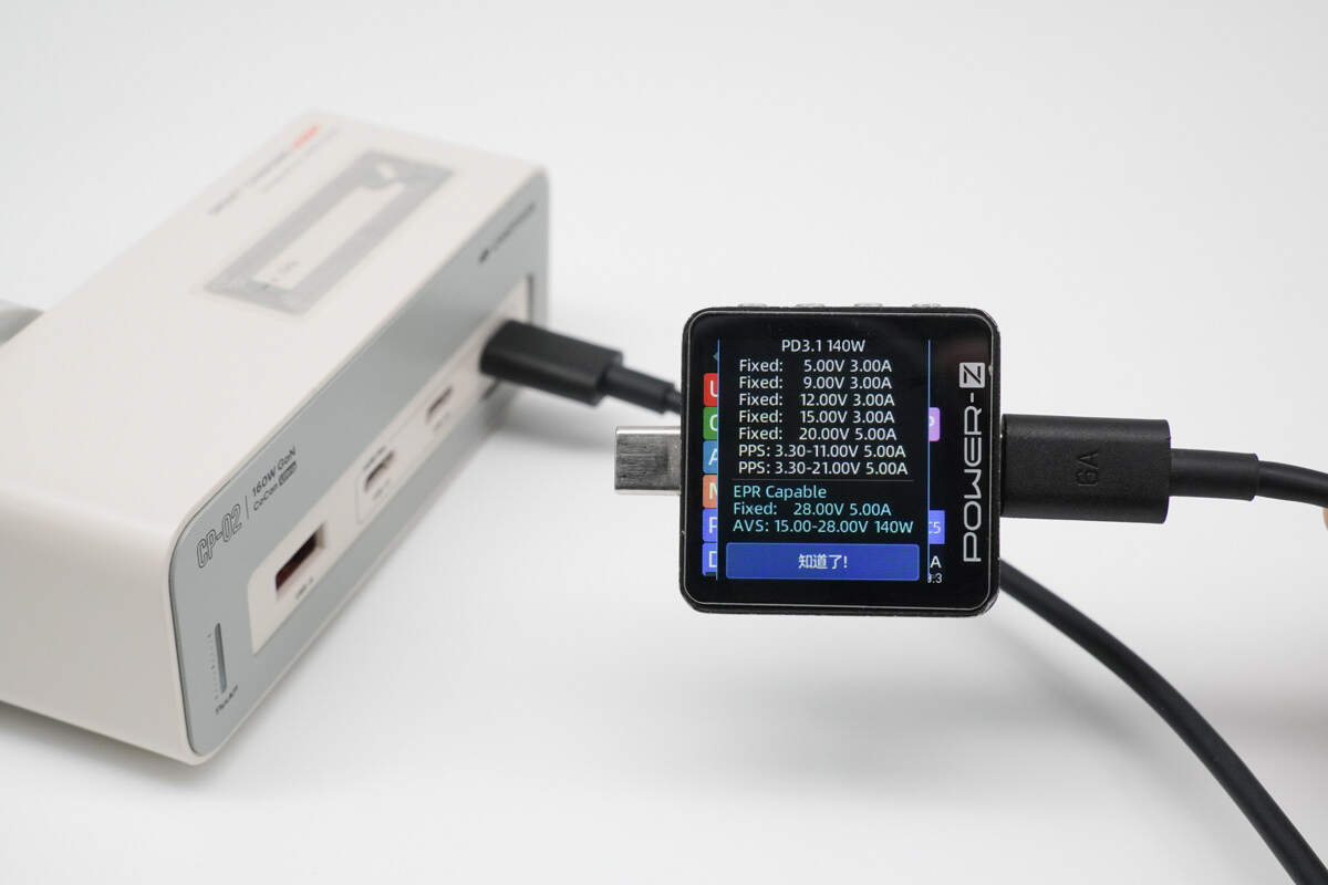

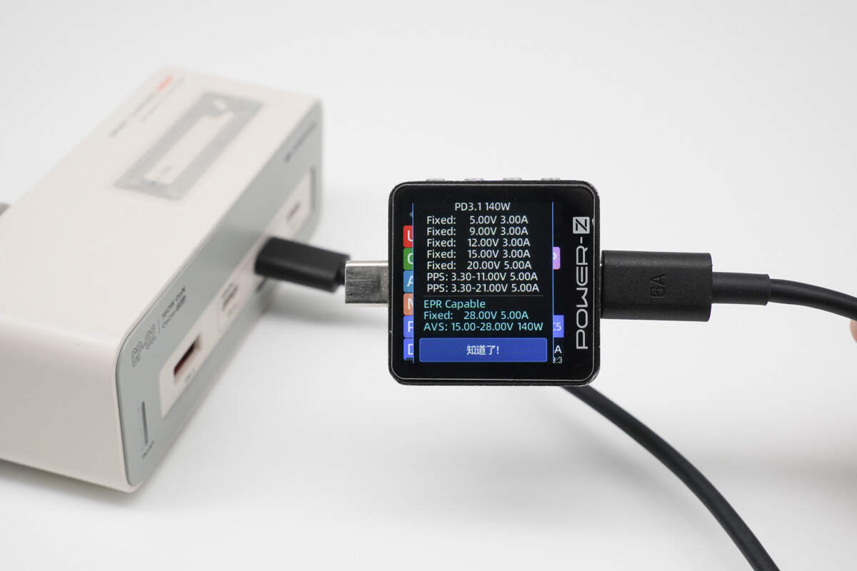

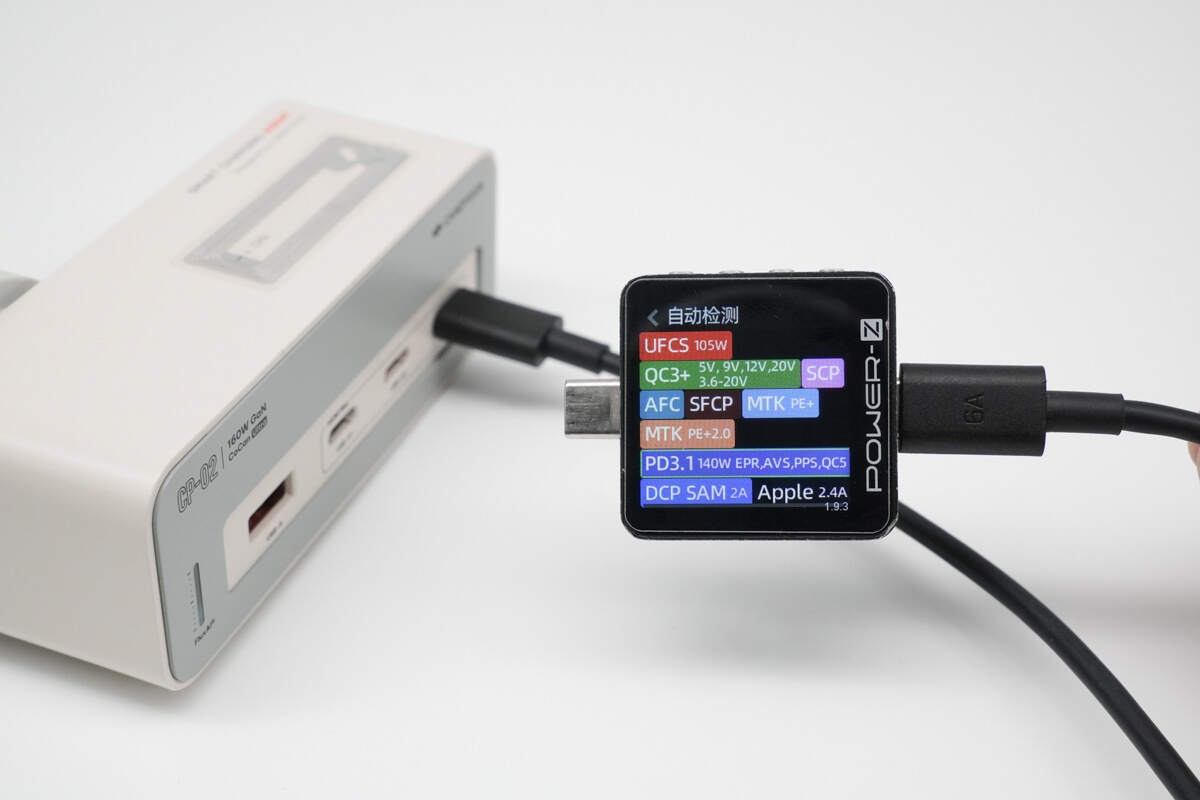

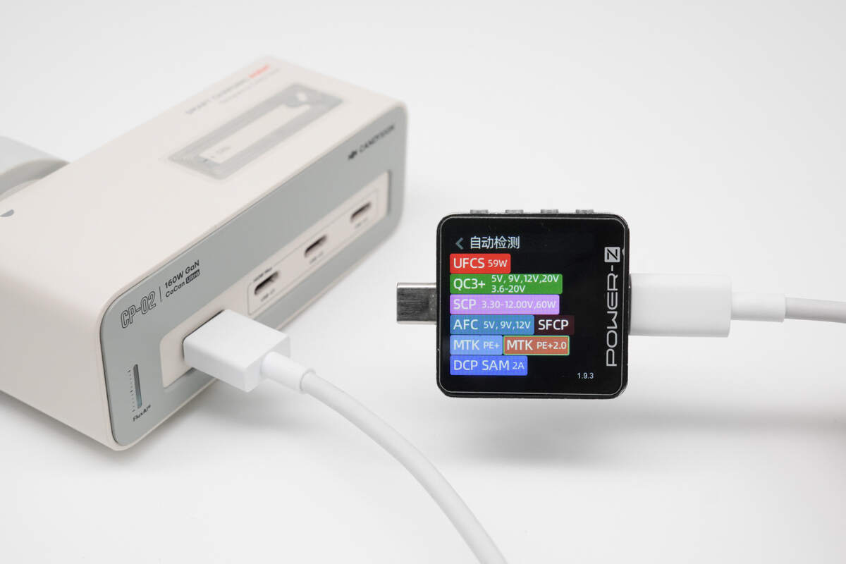

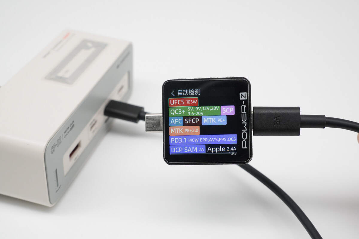

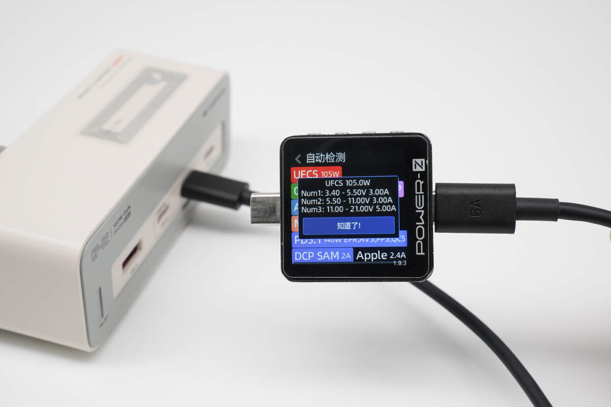

使用ChargerLAB POWER-Z KM003C测得USB-C1口支持UFCS、QC3+/5、SCP、AFC、SFCP、PE2.0、PD3.1、PPS、DCP、SAM 2A、Apple 2.4A充电协议。

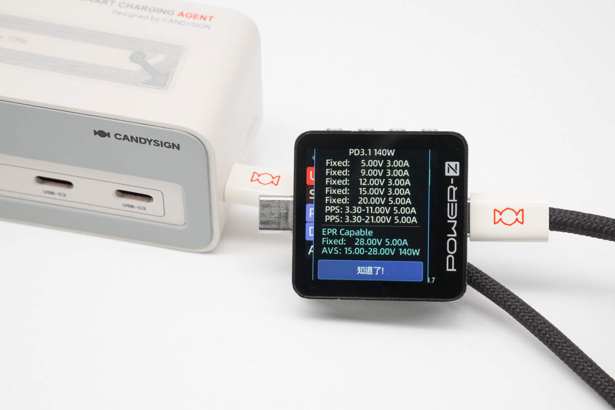

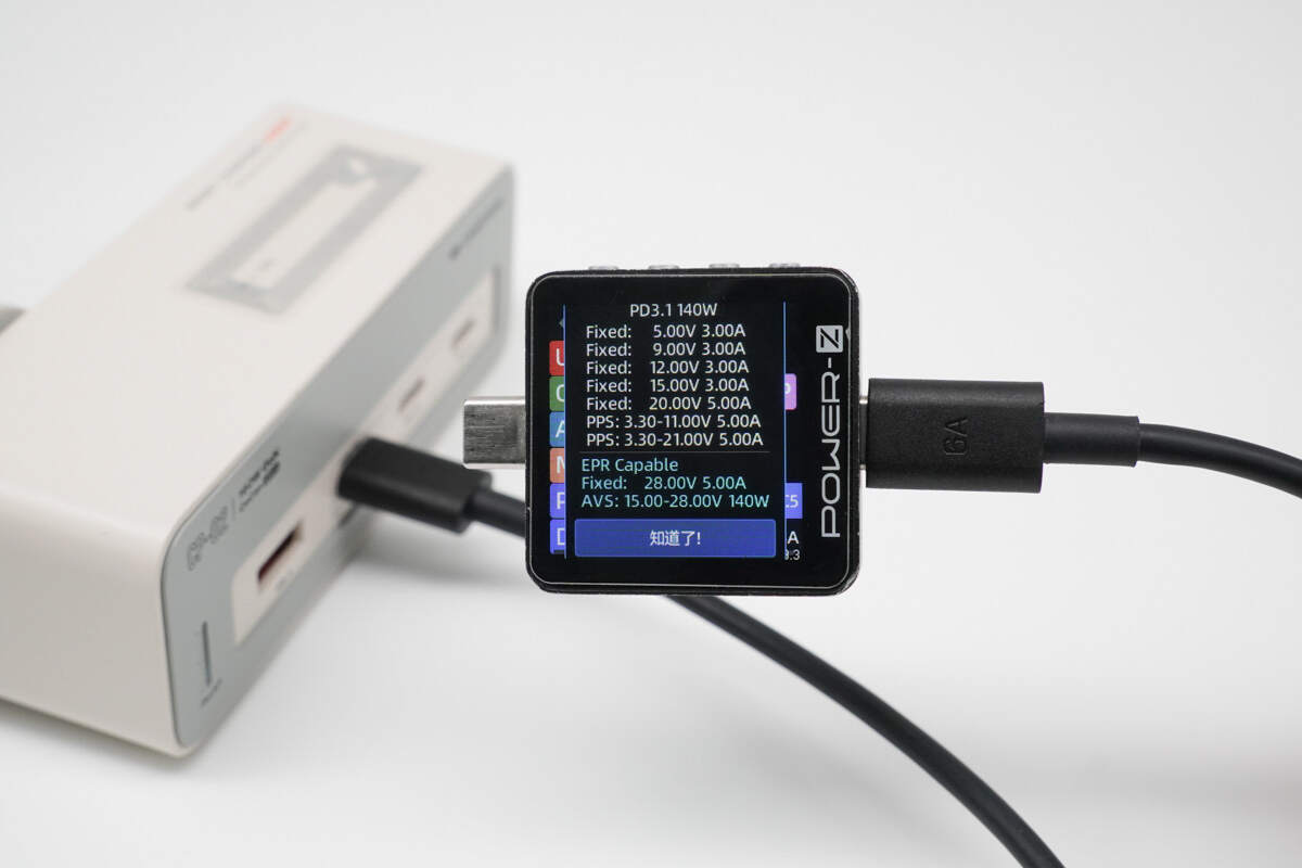

PDO报文显示USB-C1口具备5V3A、9V3A、12V3A、15V3A、20V5A、28V5A六组固定电压档位,以及3.3-11V5A、3.3-21V5A两组PPS电压档位和15-28V 140W一组AVS电压档位。

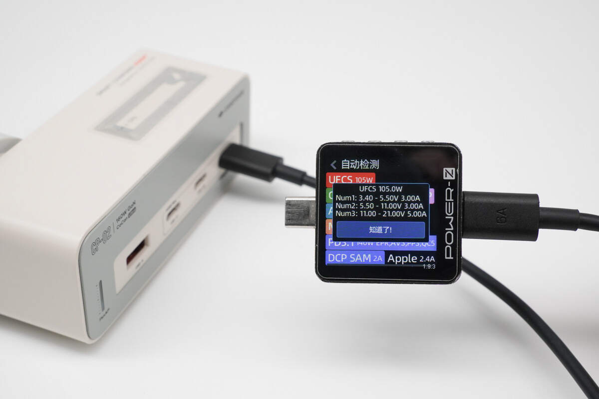

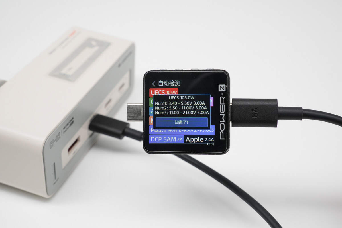

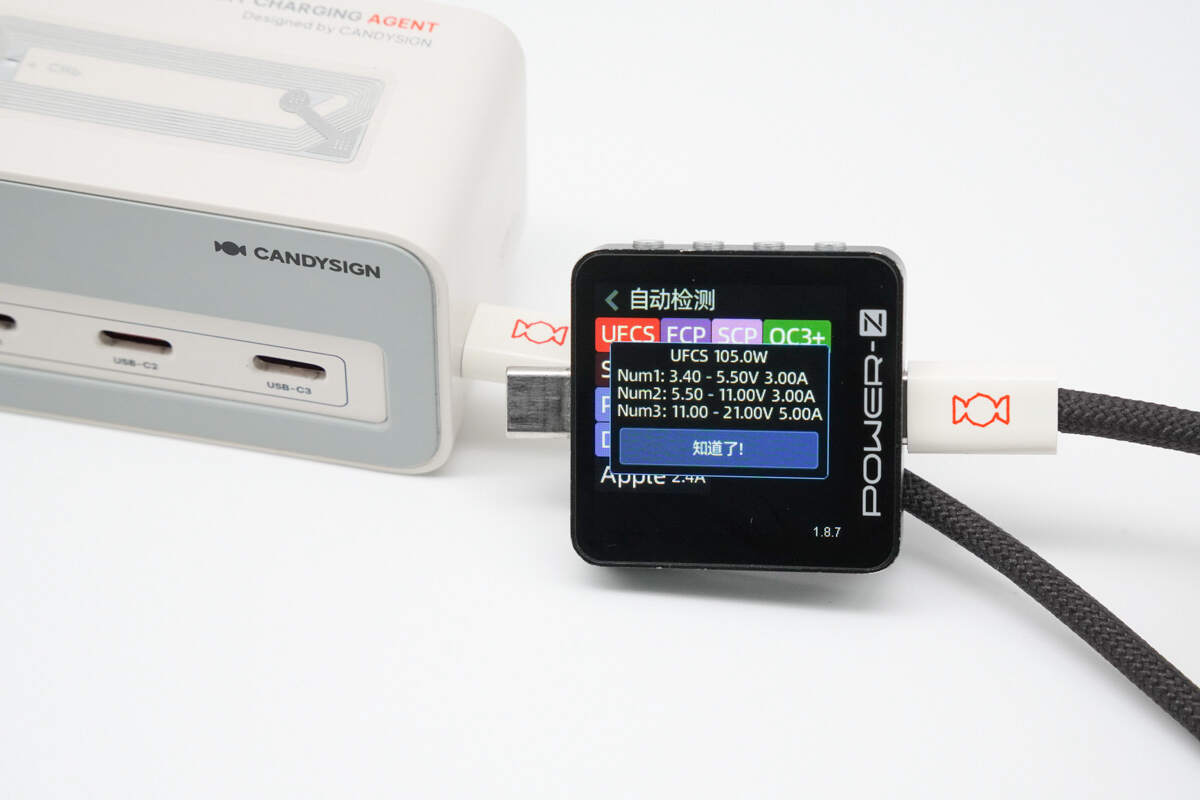

测得UFCS融合快充具备3.4-5.5V3A、5.5-11V3A、11-21V5A三组电压档位。
测得USB-C2口兼容协议和USB-C1口的相同。
测得PDO报文也相同。
此外UFCS融合快充具备三组电压档位也相同。
测得USB-C3口兼容协议和USB-C2口的一样。
测得PDO报文也相同。

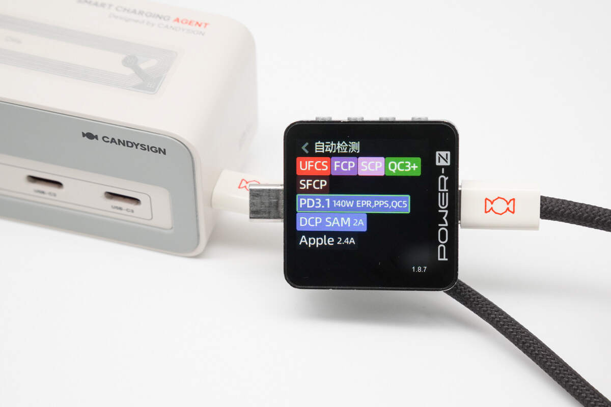

测得USB-C4口支持UFCS、FCP、SCP、QC3+/5、SFCP、PD3.1、PPS、DCP、SAM 2A、Apple 2.4A充电协议。
测得PDO报文也相同。

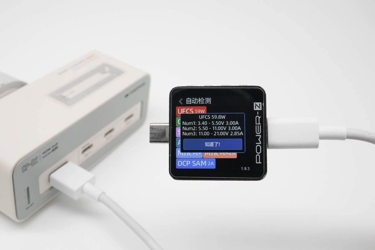

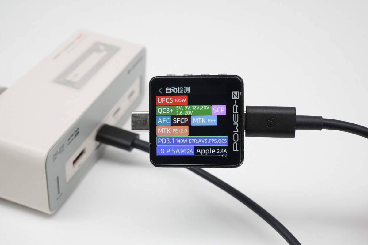

测得USB-A口支持UFCS、QC3+、SCP、AFC、SFCP、PE2.0、DCP、SAM 2A充电协议。

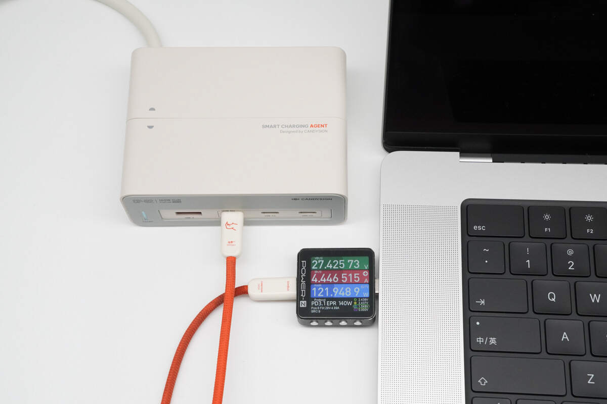

使用制糖工厂AI小电拼Ultra USB-C1口给MacBook Pro 16 M4 Pro充电,测得充电功率约为121.95W,成功开启PD 3.1快充。

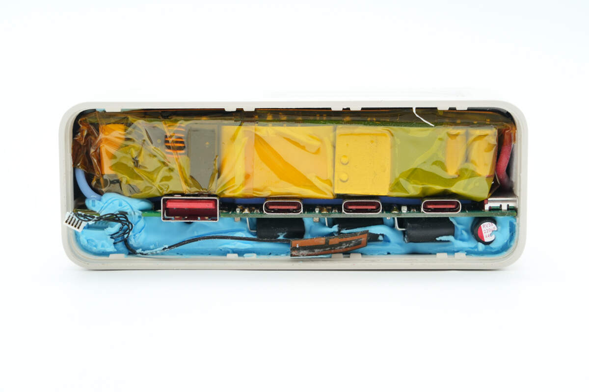

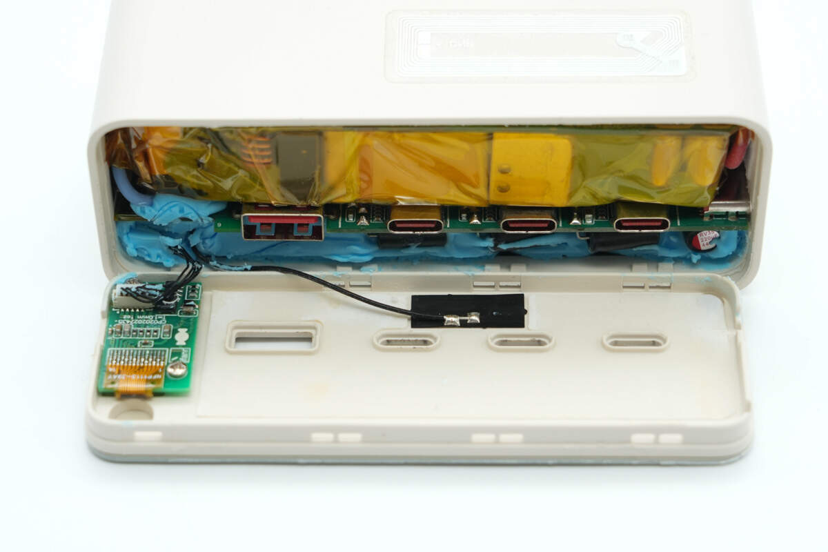

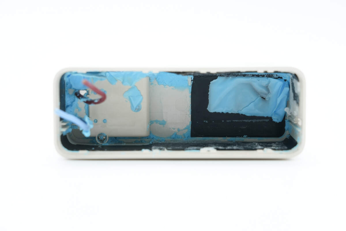

首先沿外壳接缝拆开充电器模块外壳,内部电源模块缠绕高温胶带绝缘,外壳之间填充蓝色导热凝胶。

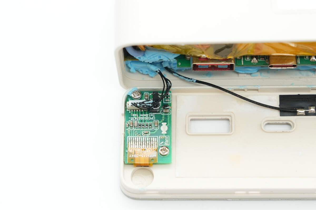

OLED无极灯光柱小板通过导线连接。

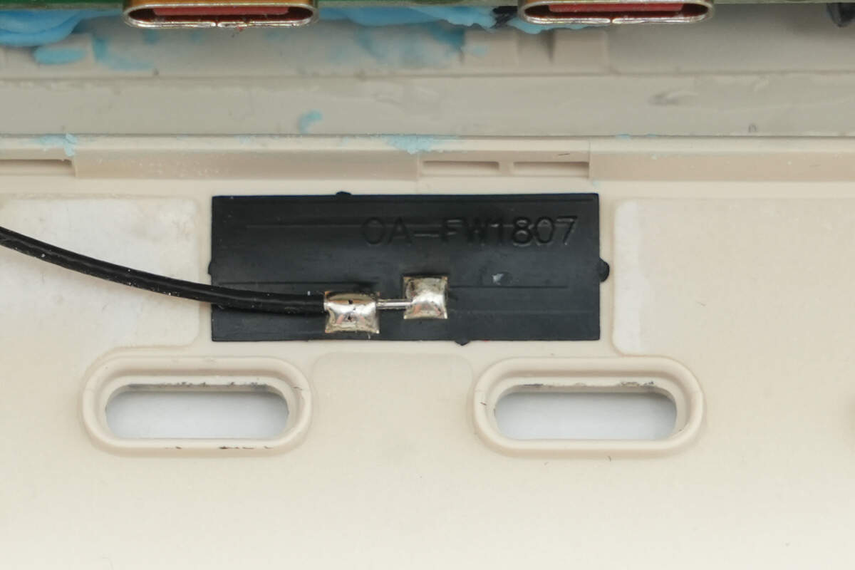

FPC贴片天线用于无线通讯。
断开连接线拆下盖子。

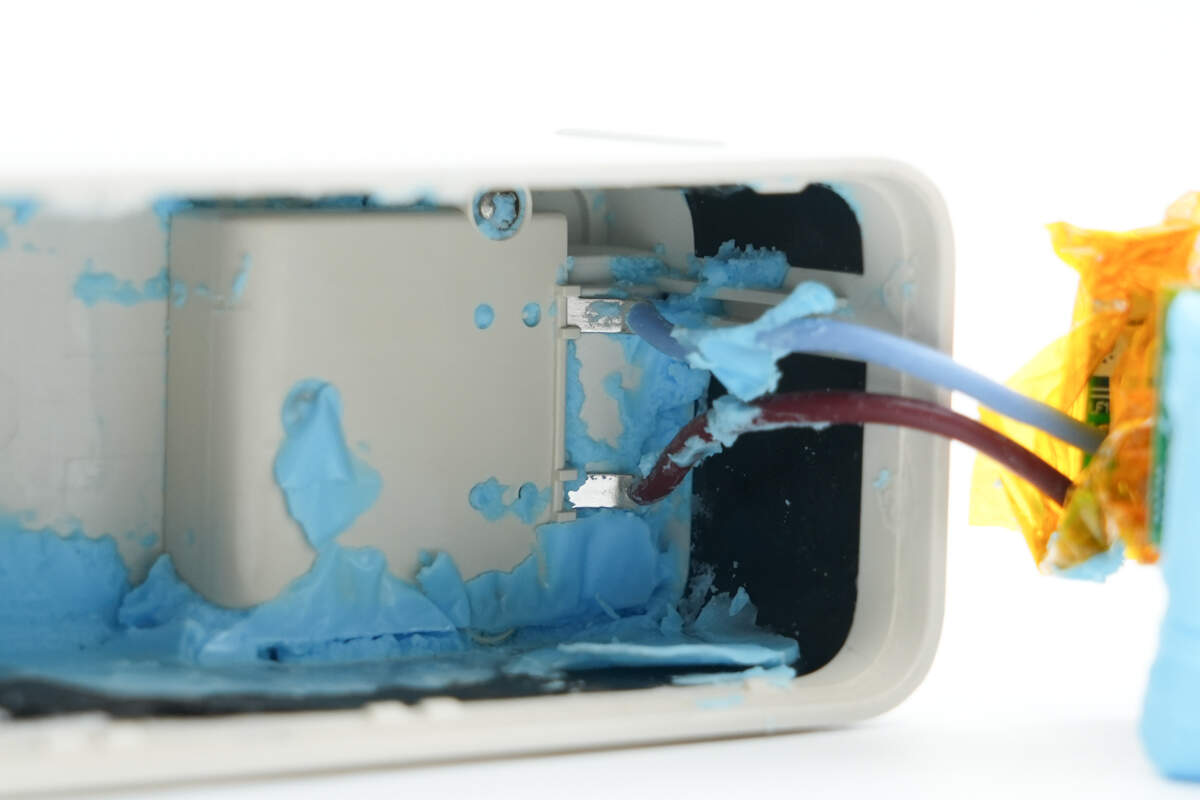

PCBA模块通过导线焊接连接到折叠插脚。
壳体内部粘贴石墨导热贴纸,提升散热能力。

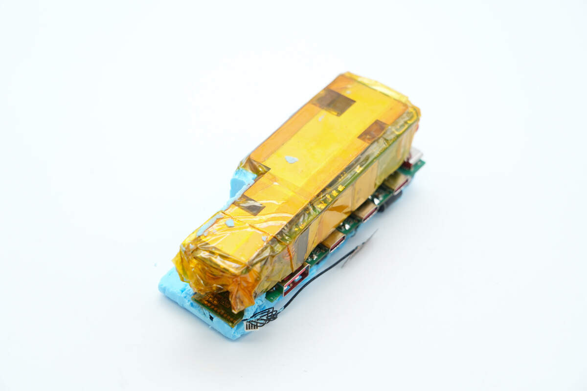

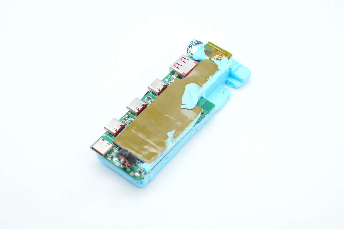

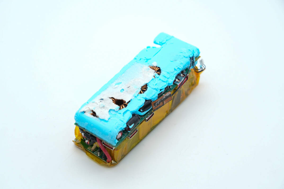

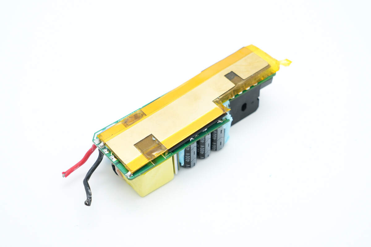

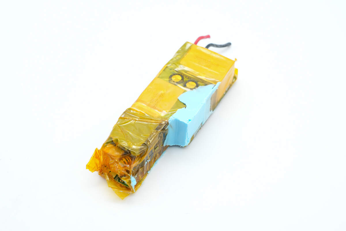

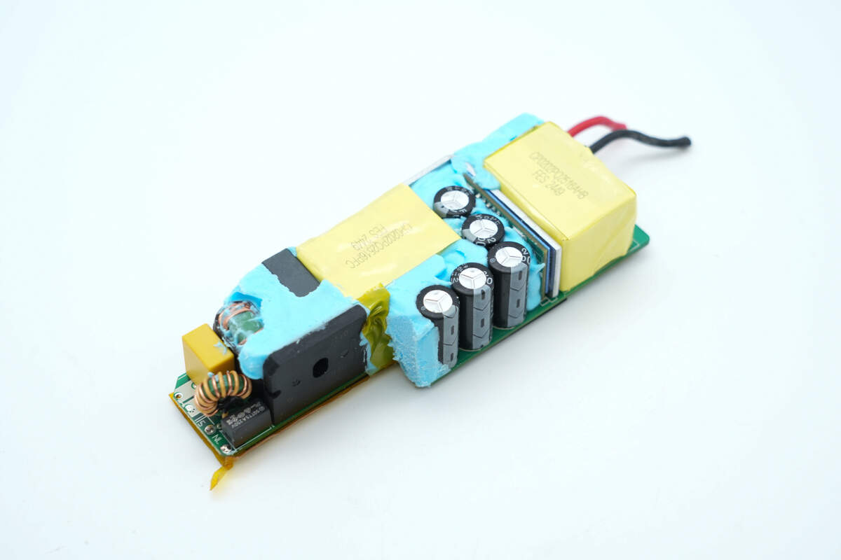

电源模块设有散热片,整体缠绕高温胶带绝缘。
另一侧PCBA模块涂有蓝色导热凝胶。

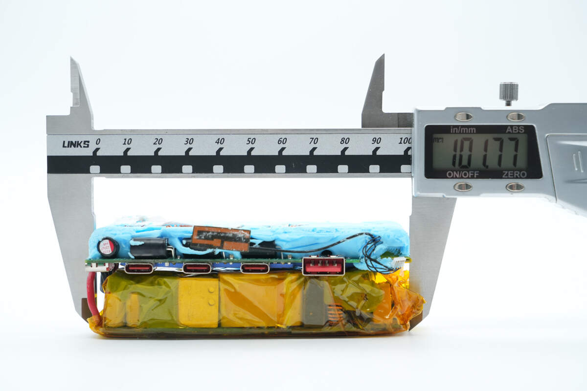

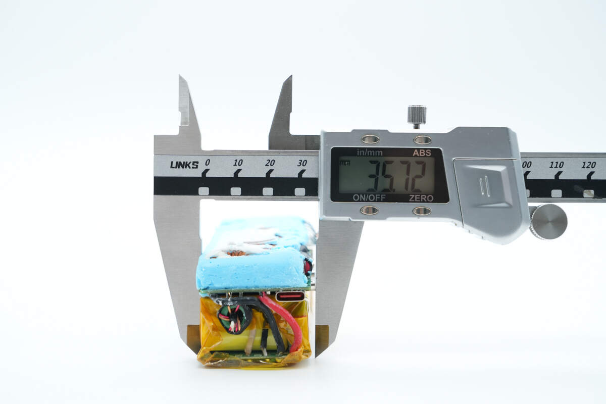

使用游标卡尺测得PCBA模块长度约为101.8mm。
PCBA模块深度约为35.7mm。

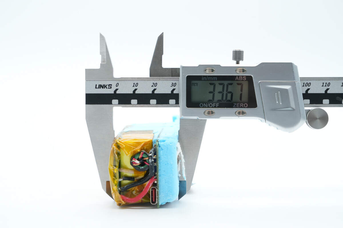

PCBA模块高度约为33.7mm。

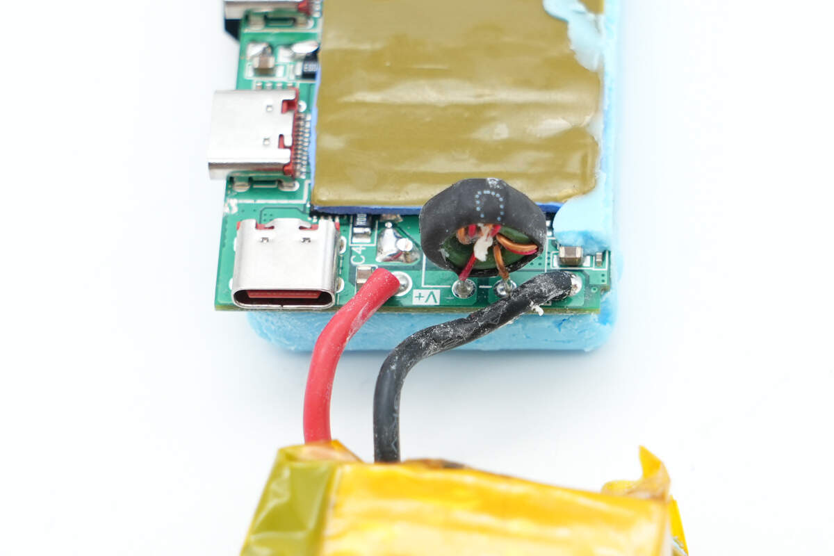

分开电源小板和降压小板,之间通过导线焊接连接。
导线焊接连接到降压小板供电。
电源小板整体缠绕高温胶带绝缘。
撕下缠绕的高温胶带,电容和变压器等元件的空隙内部也填充导热凝胶。

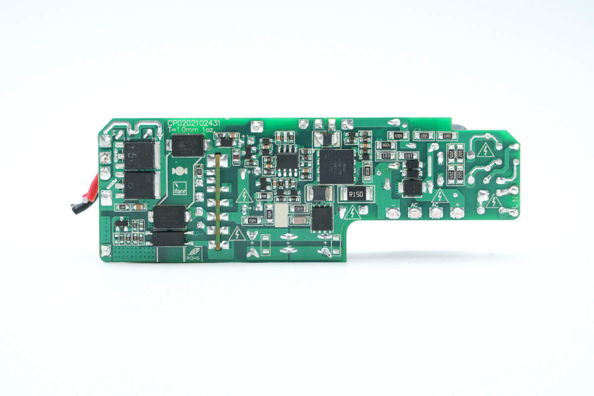

PCBA模块背面设有PFC控制器,氮化镓开关管,碳化硅二极管,左侧设有反馈光耦,贴片Y电容和同步整流管。

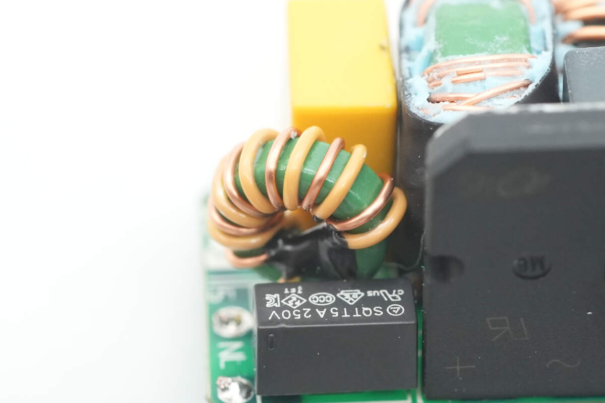

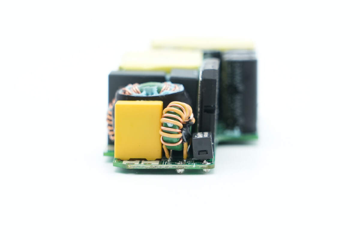

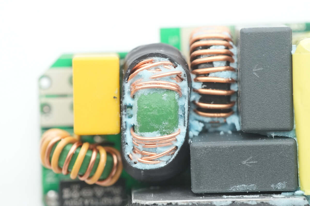

PCBA模块输入端一览,设有保险丝,共模电感,安规X2电容。

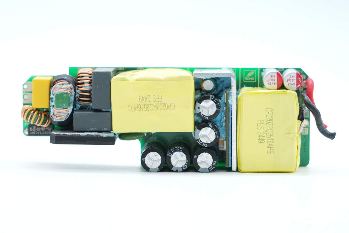

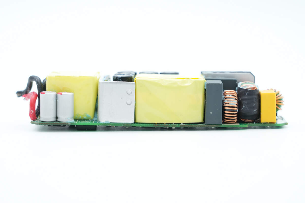

PCBA模块侧面设有共模电感,滤波电感,薄膜滤波电容,PFC升压电感,变压器和滤波固态电容。

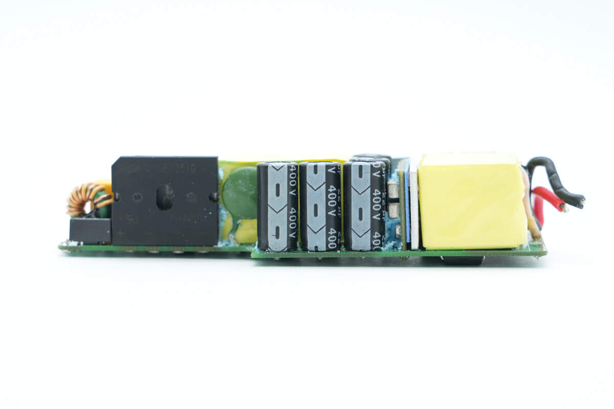

另一侧焊接整流桥,高压滤波电容和变压器。
输入端保险丝规格为5A 250V。

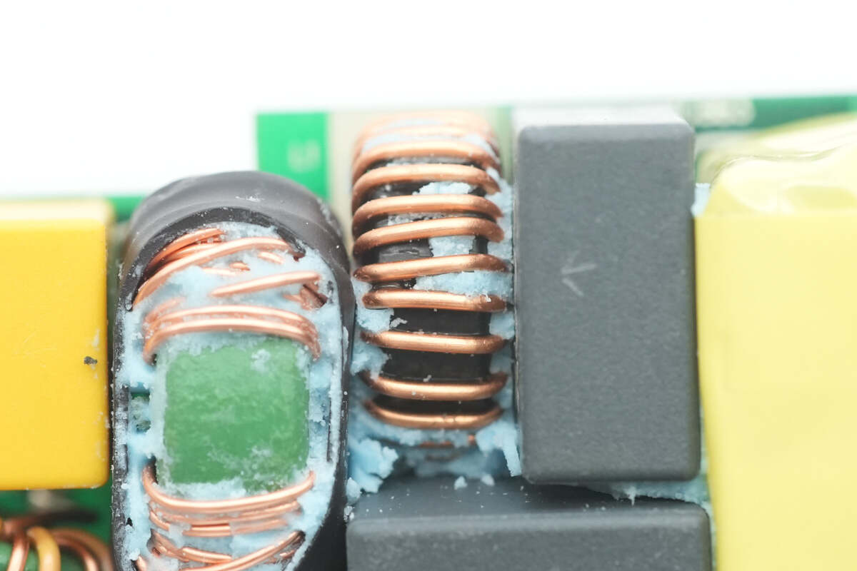

共模电感采用漆包线和绝缘线绕制。

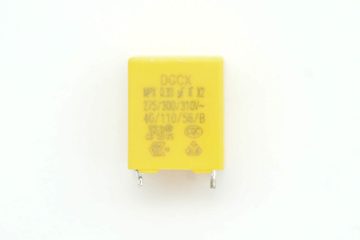

安规X2电容来自东莞成希,规格为0.33μF。
另一颗共模电感采用漆包线绕制,外套热缩管绝缘。

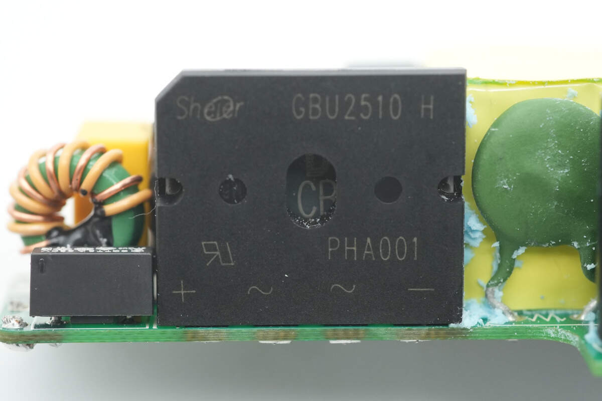

整流桥来自希尔电子,型号GBU2510 H,规格为1000V 25A,采用GBU封装。

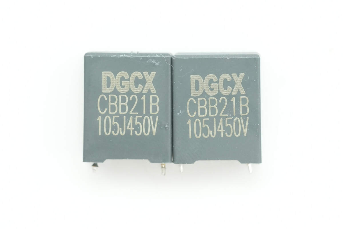

薄膜滤波电容来自东莞成希,规格为1μF450V。
滤波电感采用磁环绕制。

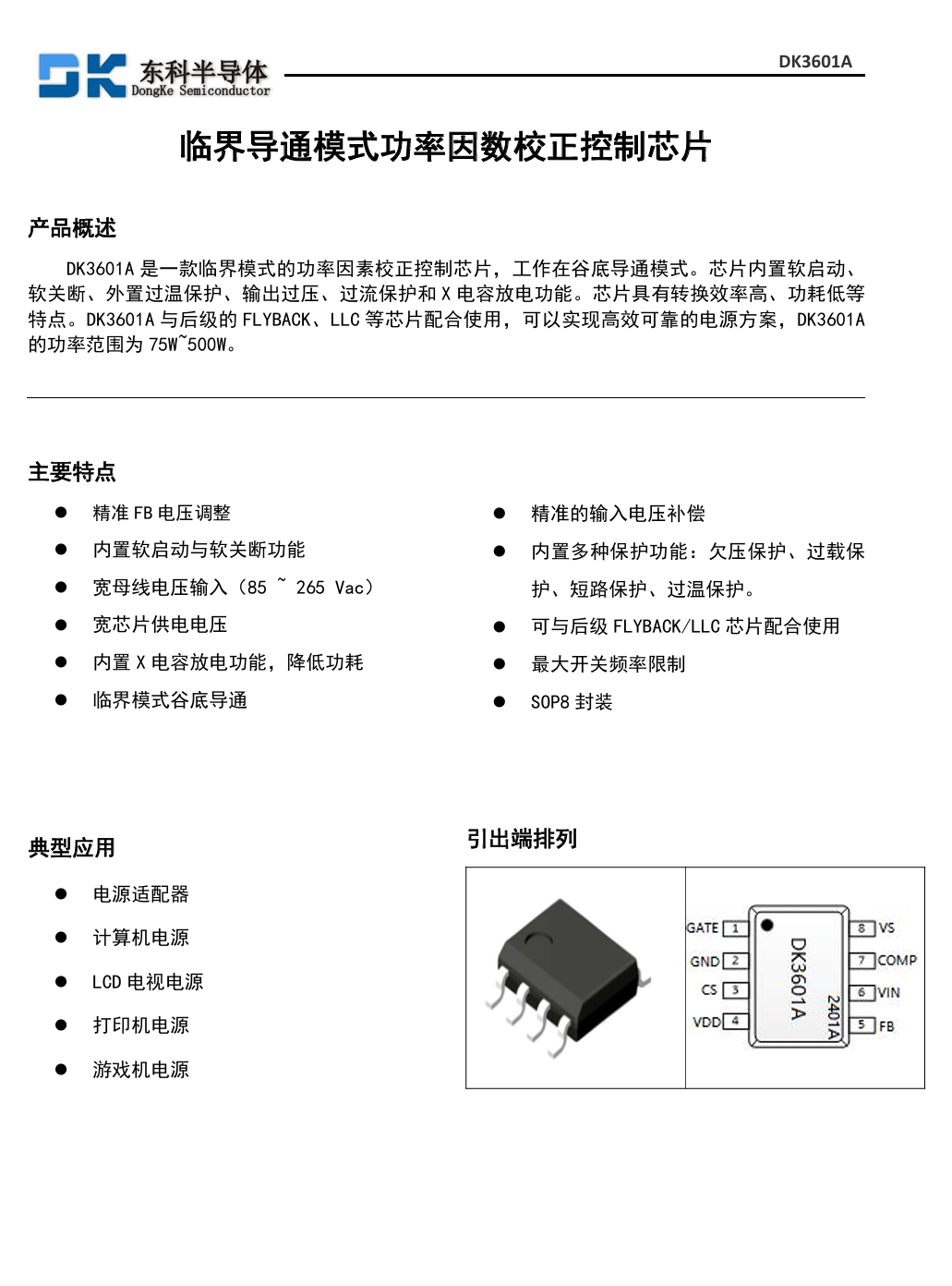

PFC控制器来自东科半导体,型号DK3601A,芯片采用临界导通模式运行,具备输出过压,过流保护,还内置X电容放电功能,采用SOP8封装。
东科半导体 DK3601A 资料信息。

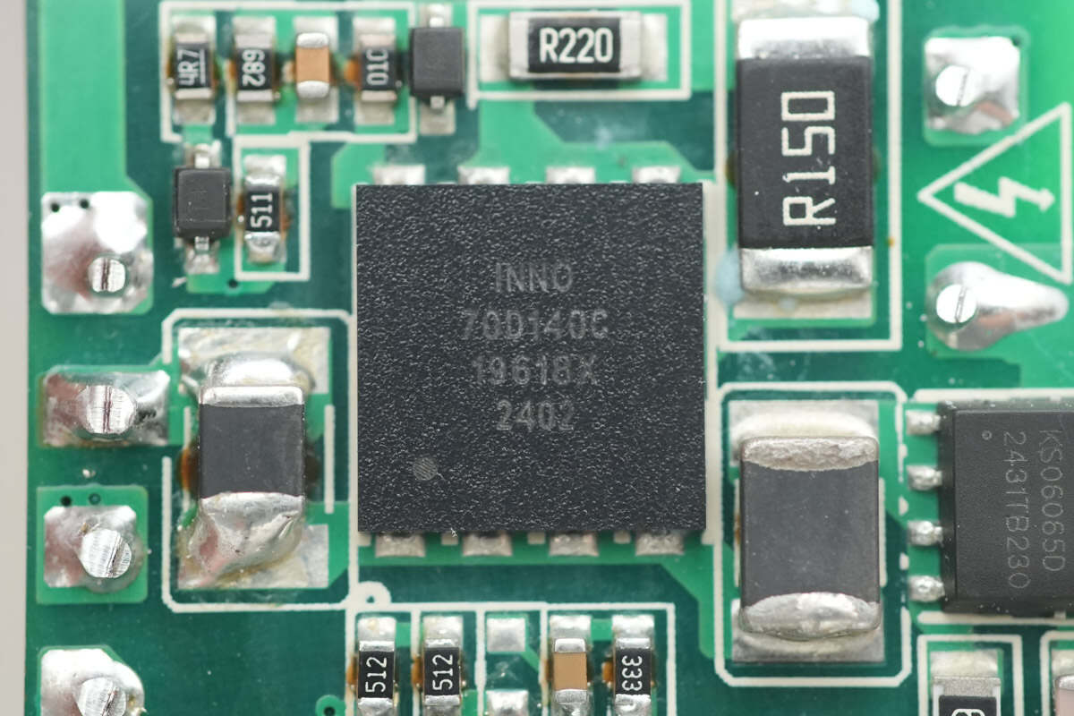

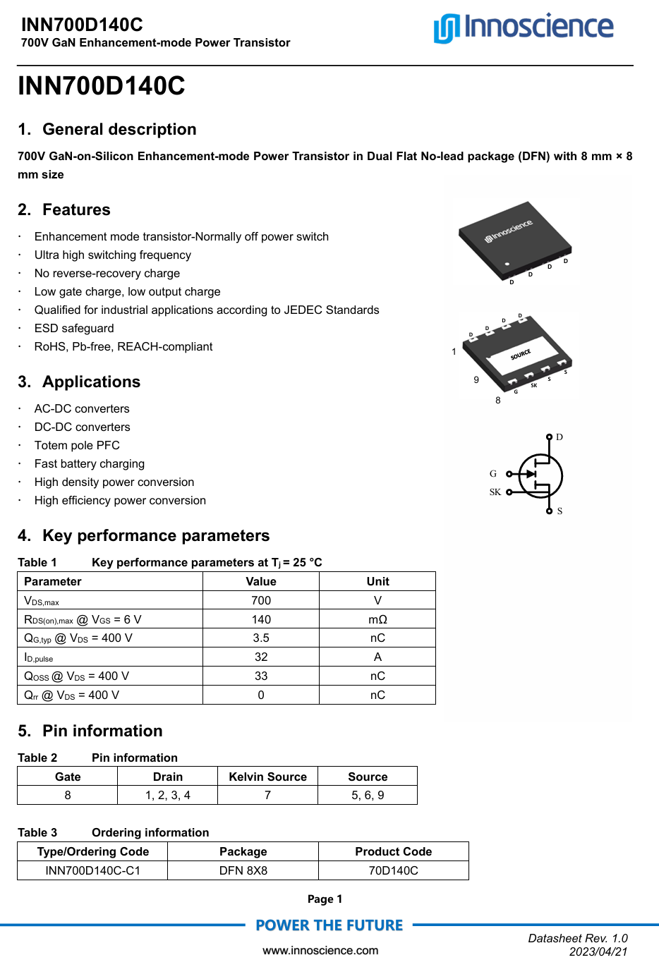

PFC开关管来自英诺赛科,丝印70D140C,型号INN700D140C,为耐压700V的增强型氮化镓开关管,瞬态耐压为800V,导阻140mΩ,具备开尔文源极,采用DFN8*8封装。
英诺赛科氮化镓开关管具有极低的栅极电荷和输出电荷,符合JEDEC标准的工业应用要求,内置ESD保护,符合RoHS、无铅、欧盟REACH法规。适用于图腾柱PFC,快充电源,高功率密度以及高能效开关电源应用。
英诺赛科 INN700D140C 资料信息。
150mΩ取样电阻用于检测PFC开关管电流。

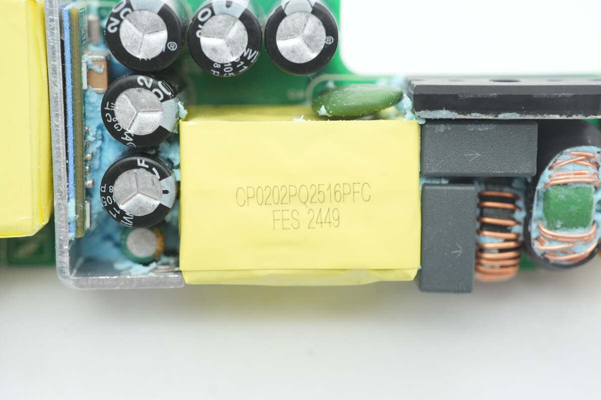

PFC升压电感采用胶带严密缠绕绝缘。

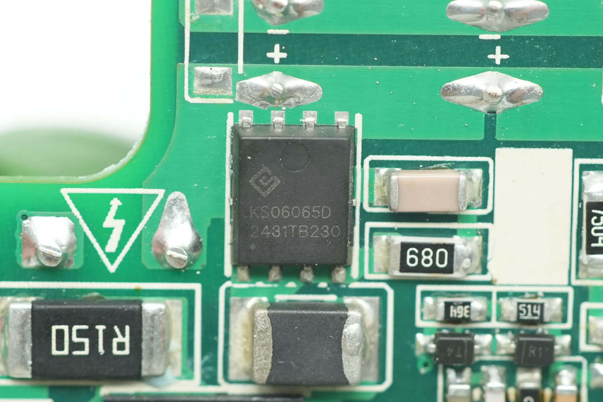

PFC整流管来自森国科,型号KS06065D,为碳化硅肖特基二极管,规格为650V 6A,采用PDFN5*6封装。

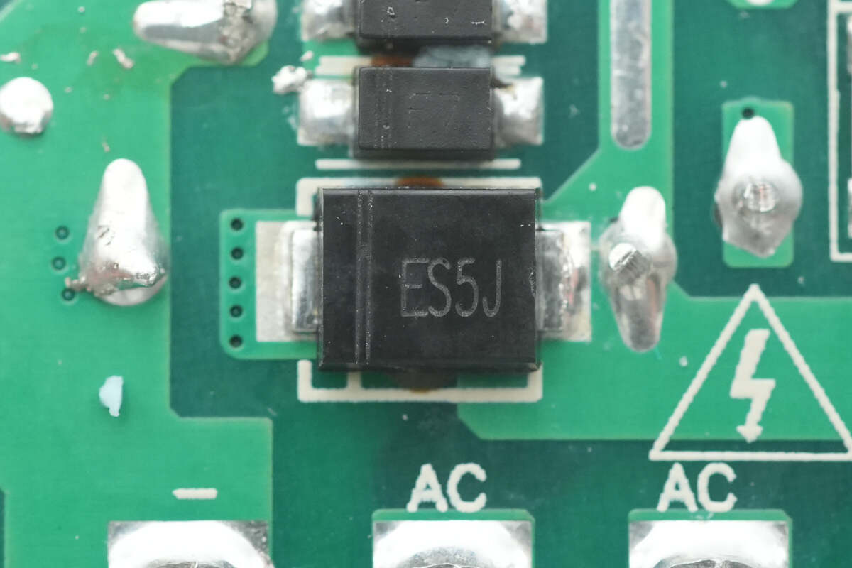

ES5J快恢复二极管用于PFC旁路。

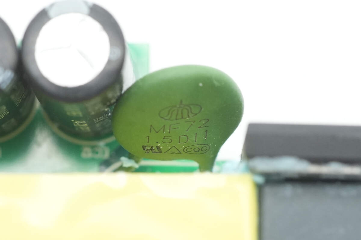

NTC热敏电阻来自时恒,为MF72系列,丝印1.5D11,用于抑制上电的浪涌电流。

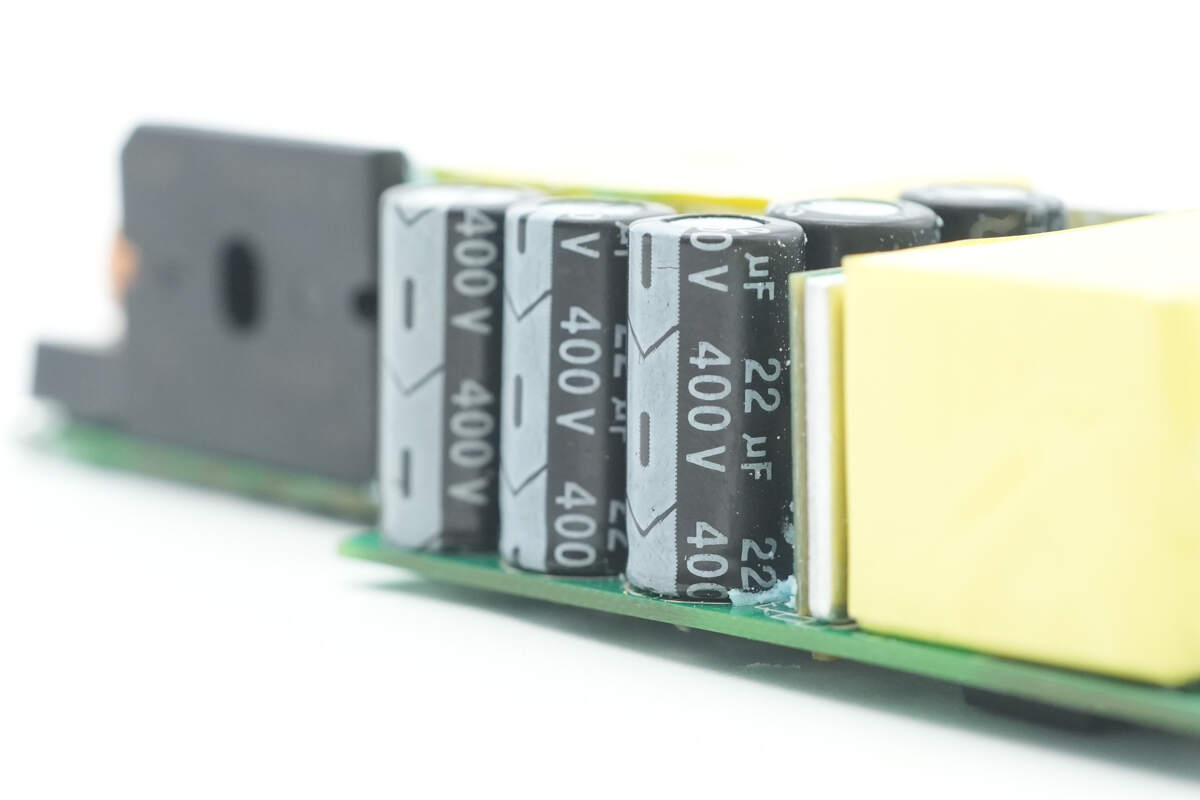

高压滤波电容来自三之佳。
滤波电容规格为22μF 400V,5颗并联总容量为110μF。

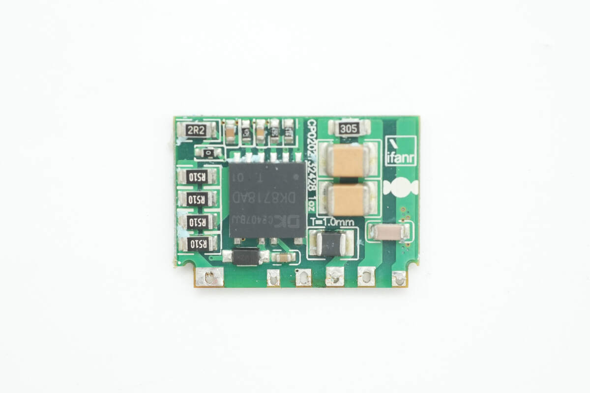

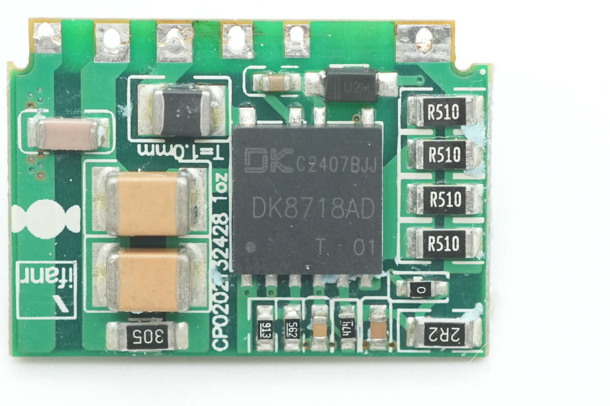

AHB氮化镓合封芯片焊接在垂直小板上,小板左侧焊接检流电阻,右侧焊接谐振电容。
小板背面设有过孔,通过导热垫散热。

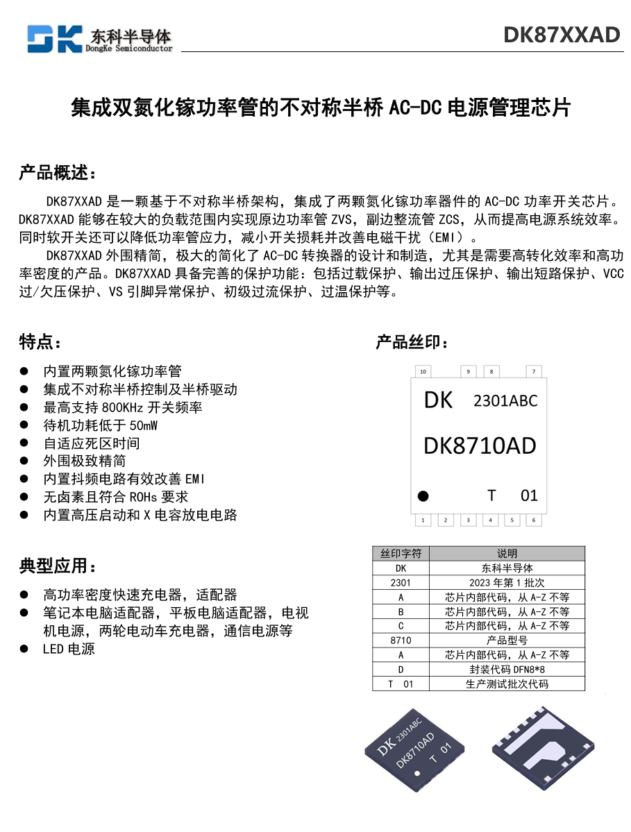

AHB氮化镓合封芯片来自东科半导体,型号DK8718AD,是一颗基于不对称半桥架构,集成了两颗氮化镓功率器件的AC-DC功率开关芯片,其能够在较大的负载范围内实现原边功率管ZVS,副边整流管ZCS,从而提高电源系统效率。同时软开关还可以降低功率管应力,内置全范围抖频电路,从而减小开关损耗并改善电磁干扰。
DK8718AD支持最高800KHz开关频率,前端带有升压PFC的情况下推荐功率为180W,待机功耗小于50mW,具备自适应死区和关断算法,无需外围调节,外围极致精简,同时具备无卤素特性,符合ROHs要求,并内置高压启动和X电容放电电路,为系统提供更高的性能和可靠性。DK8718AD自适应四种负载模式,有效提高各负载段效率,通过搭载DK8718AD,可使转换效率最高可达95.4%。
DK8718AD内置了两颗650V增强型GaN HEMT,内置半桥驱动电路和不对称半桥控制电路。上下管可以自适应死区和关断算法,其中下管(主功率管)自适应死区时间,上管(谐振管)自适应关断时间,无需外围调节,极大的简化了方案设计和调试。同时配备了多功能引脚,这些引脚可以用于退磁检测、输出OVP、Brown in/out等功能,还具有CS负压采样功能从而提高驱动稳定性。
DK8718AD外围精简,可极大简化AC-DC转换器的设计和制造,尤其是需要高转化效率和高功率密度的产品。DK8718AD 具备完善的保护功能:包括过载保护、输出过压保护、输出短路保护、VCC过/欠压保护、VS引脚异常保护、初级过流保护、过温保护等。

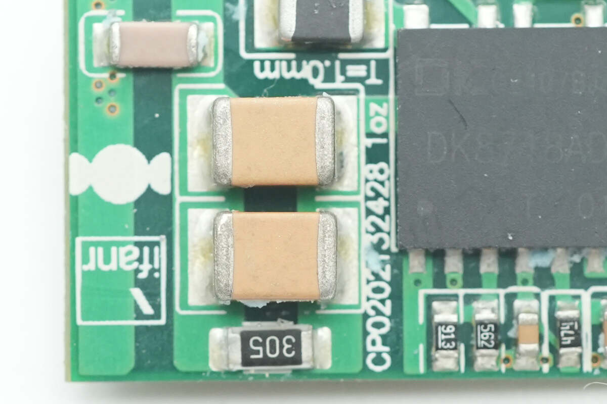

两颗并联的陶瓷谐振电容特写。

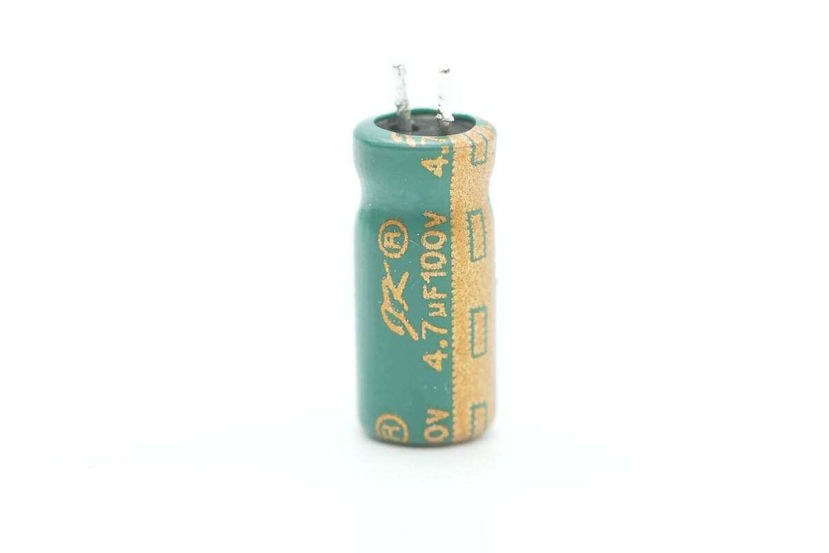

为氮化镓合封芯片供电的滤波电容来自军康,规格为4.7μF100V。

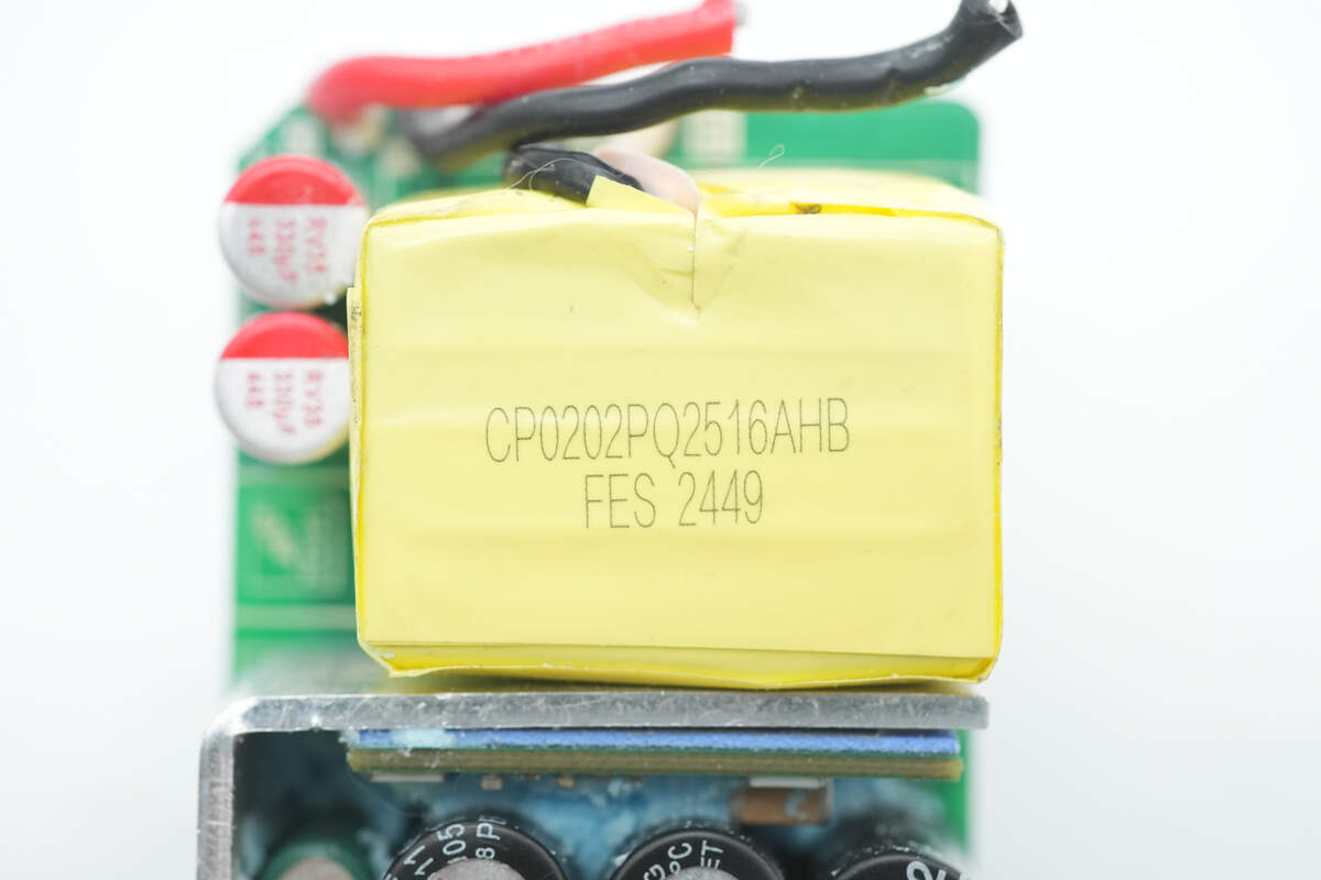

变压器采用胶带严密缠绕绝缘。

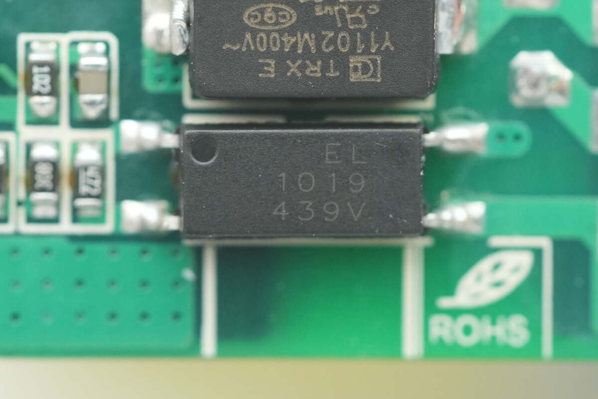

亿光EL1019光耦用于输出电压反馈。

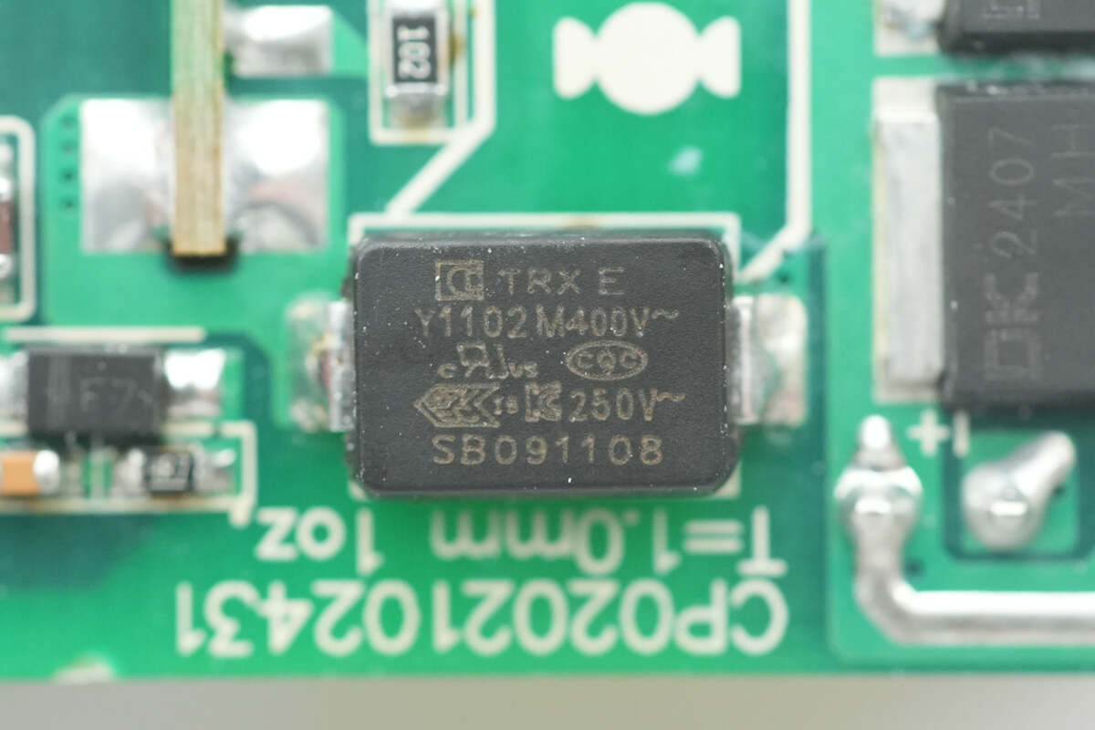

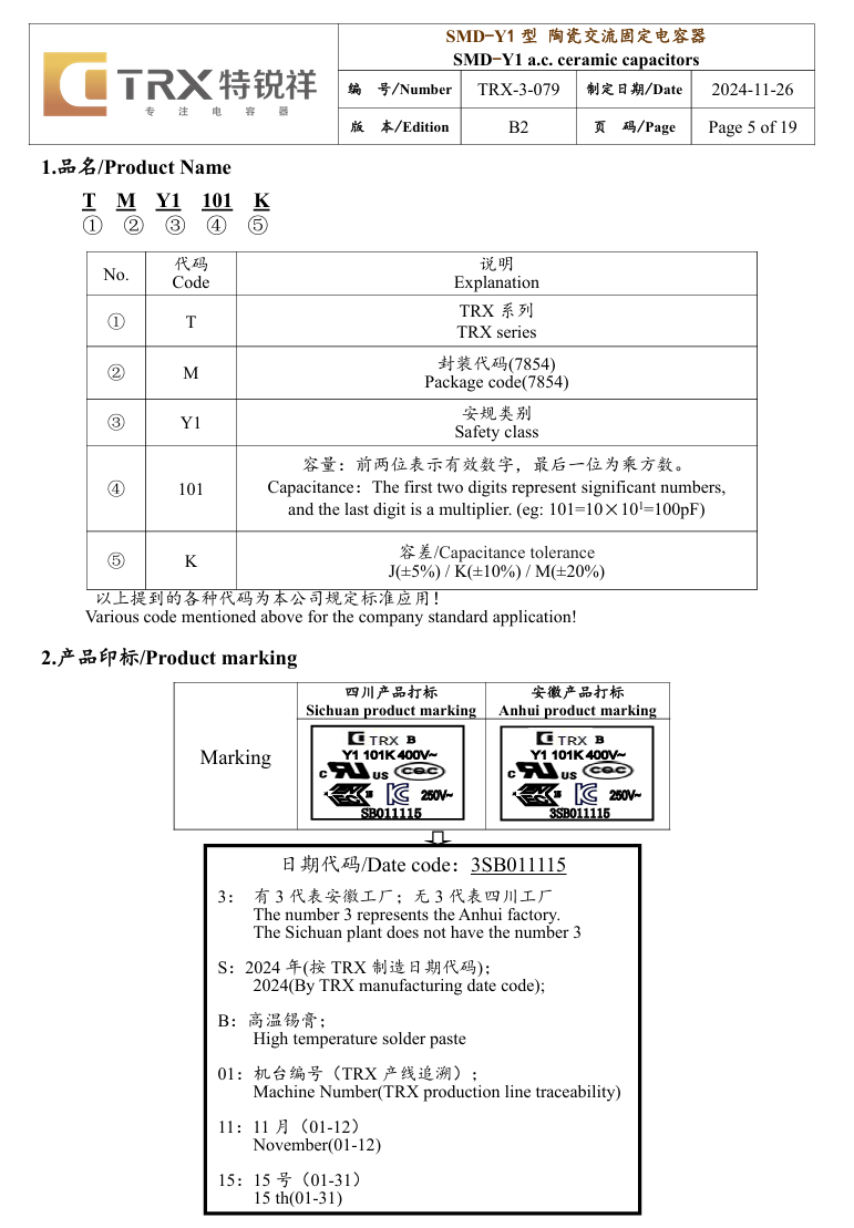

另一颗贴片Y电容规格相同。

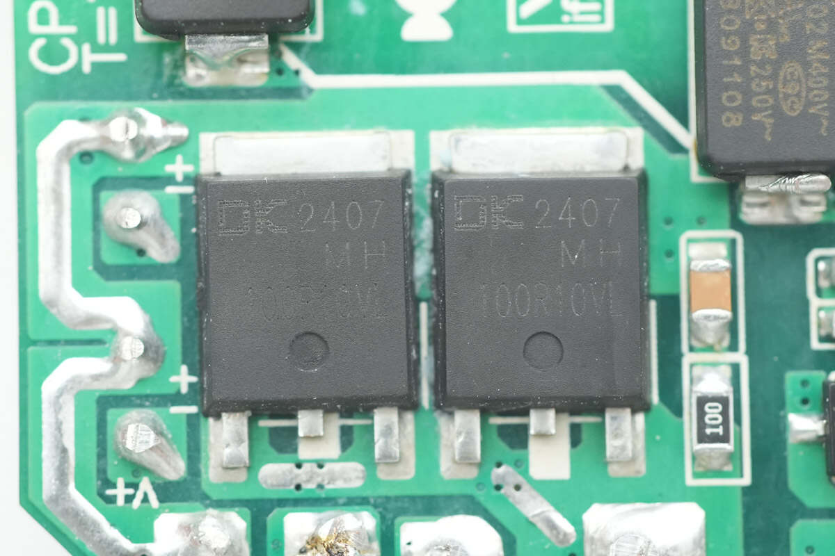

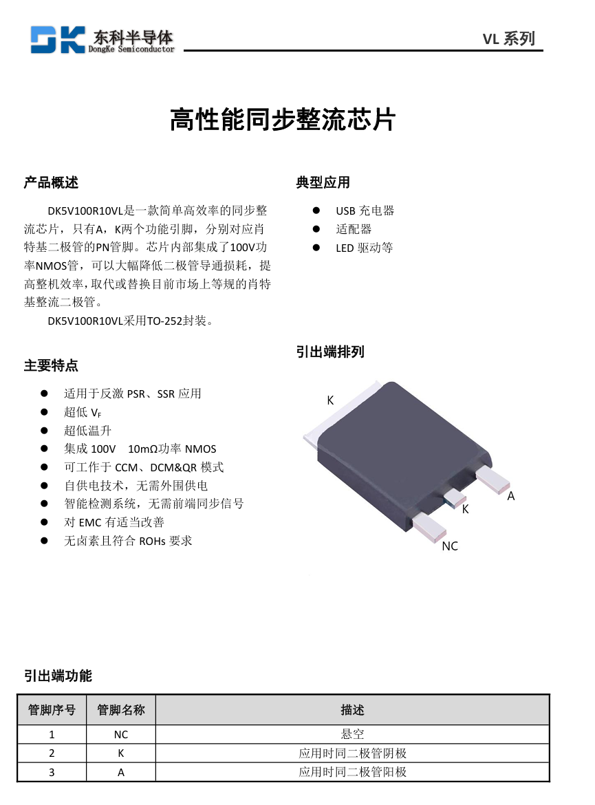

同步整流芯片来自东科半导体,型号DK5V100R10VL,是一款无外围的同步整流芯片,内置耐压100V,导阻10mΩ同步整流管。芯片具备自供电技术,可直接替代肖特基二极管,支持CCM,DCM和QR工作模式,无需外部元件,采用TO-252封装。
东科半导体 DK5V100R10VL 资料信息。

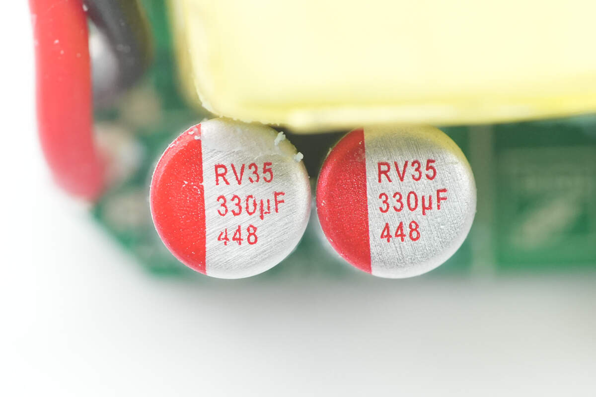

两颗滤波电容规格为35V 330μF。

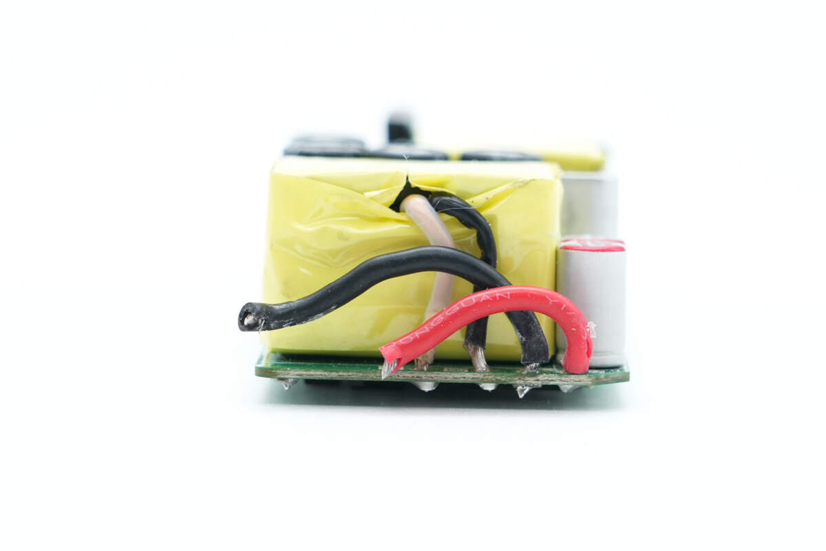

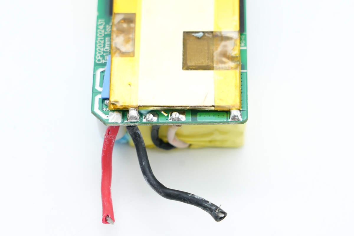

输出端焊接连接导线。

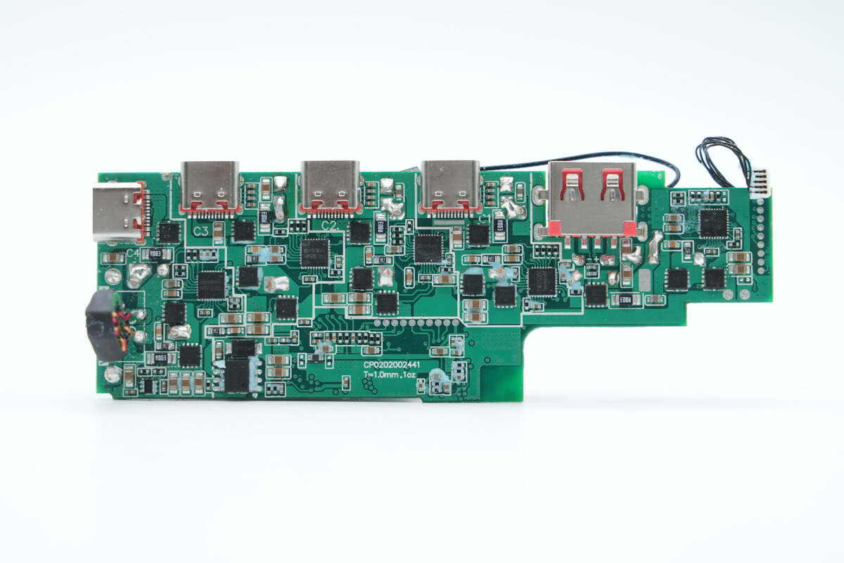

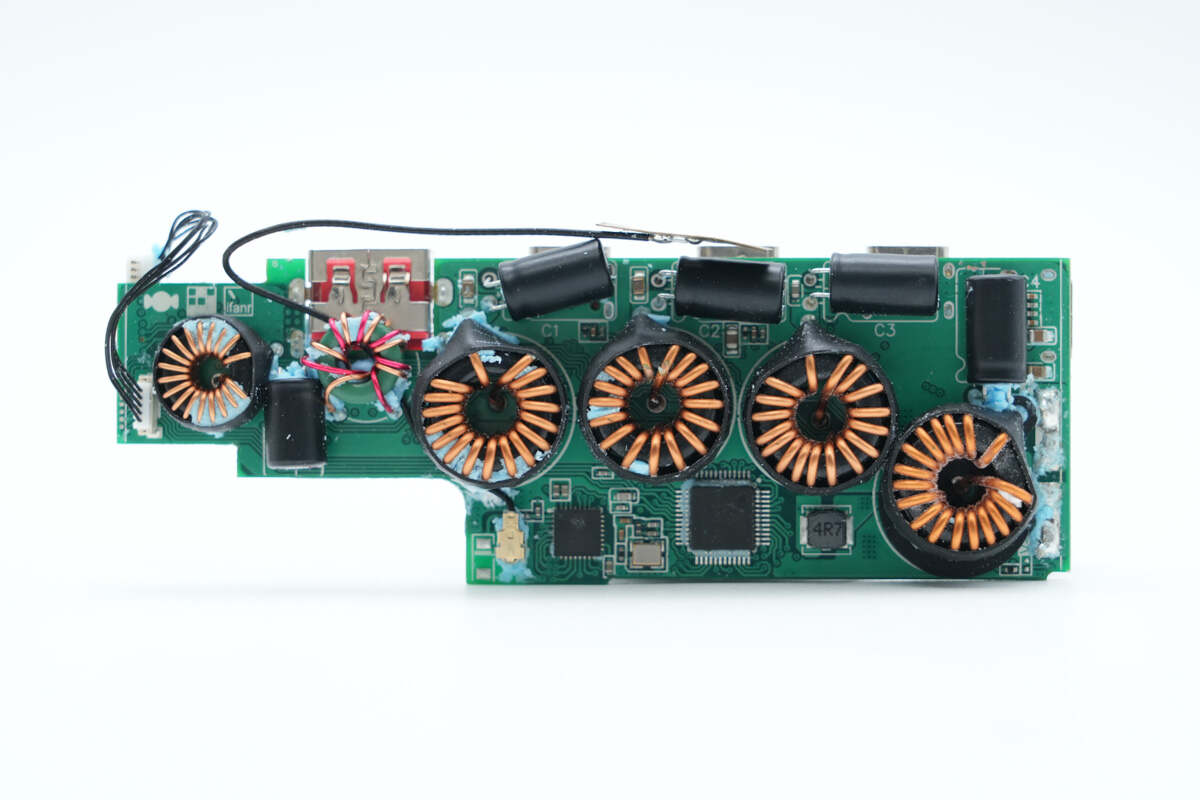

将板子清理干净,正面设有五路二次降压电路的降压协议芯片、同步降压开关管、VBUS开关管等器件。
背面设有五路降压电路对应的降压电感、二次滤波固态电容以及MCU等器件,电容均外套热缩管绝缘保护。

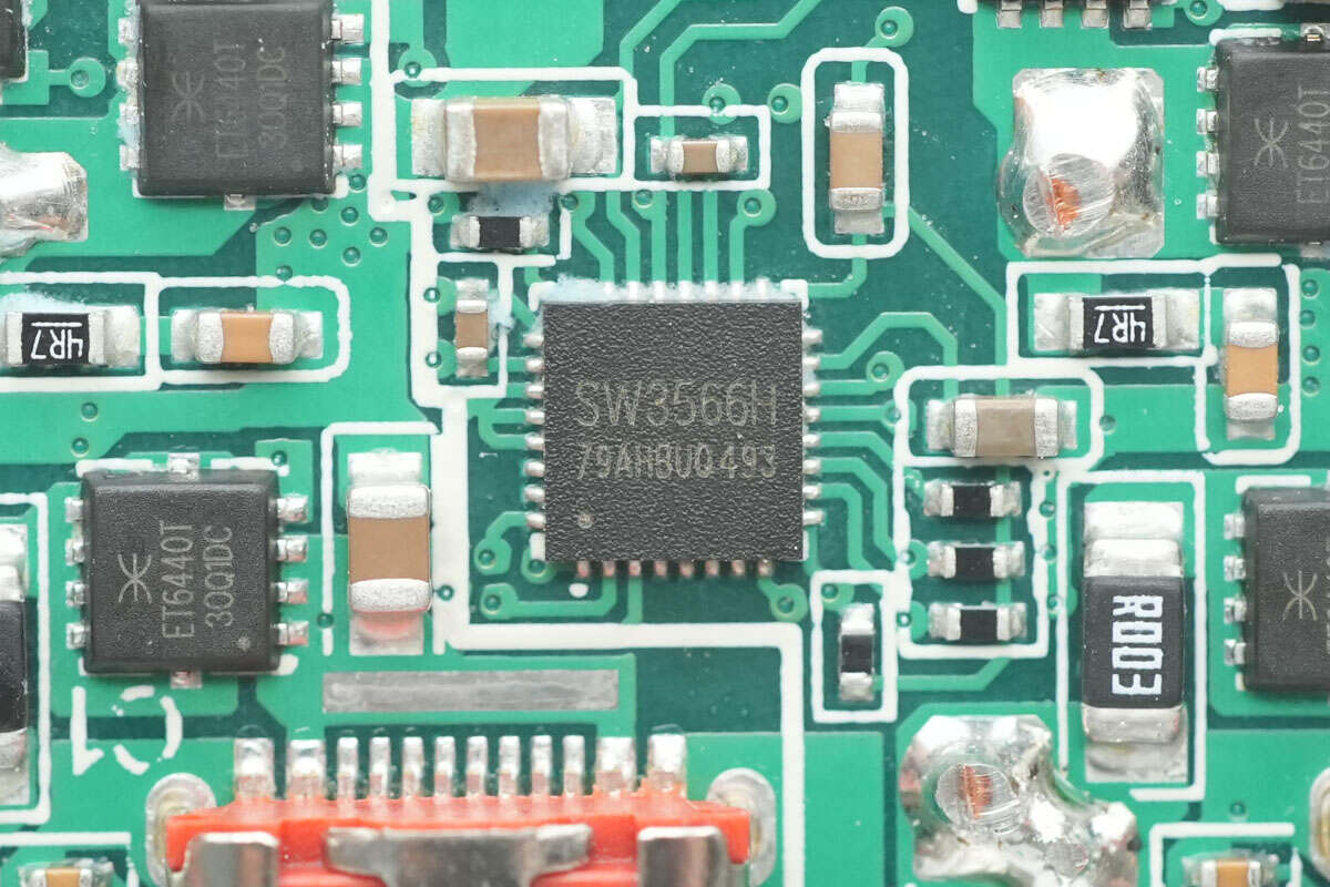

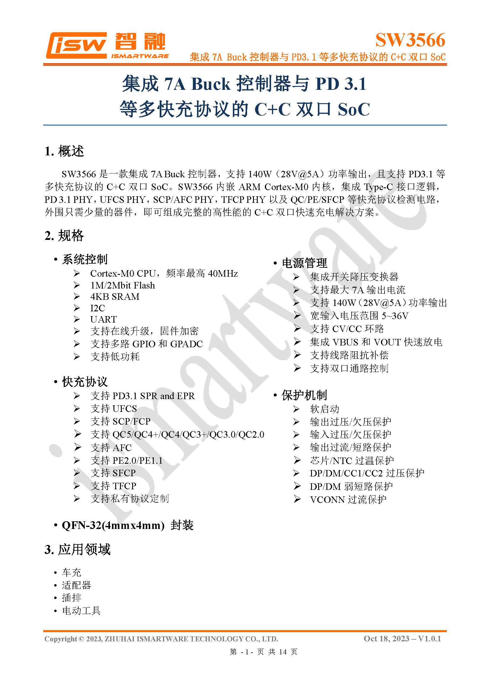

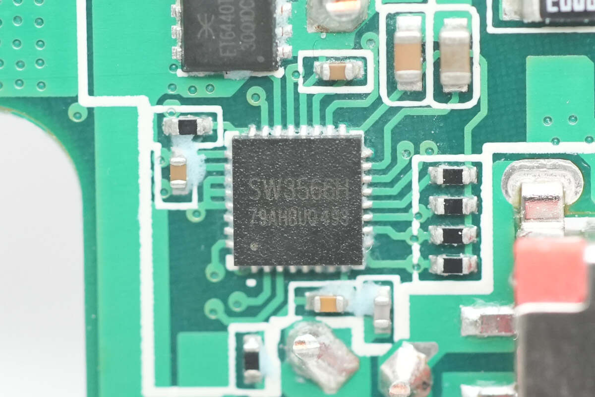

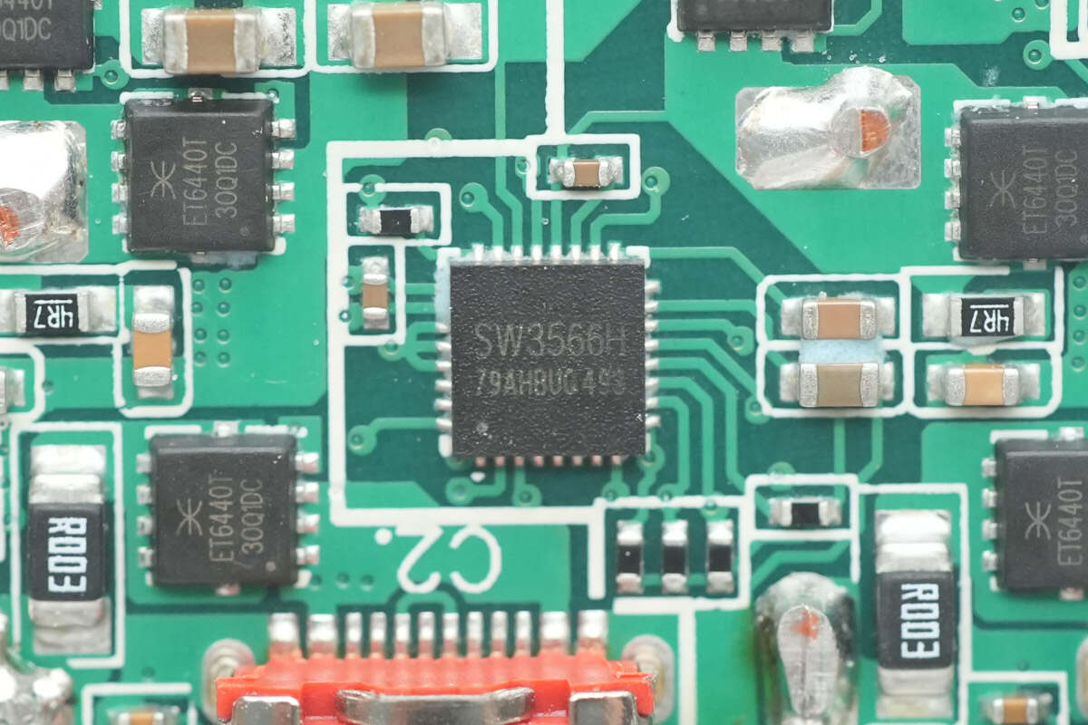

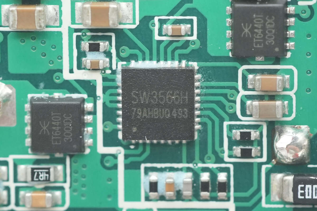

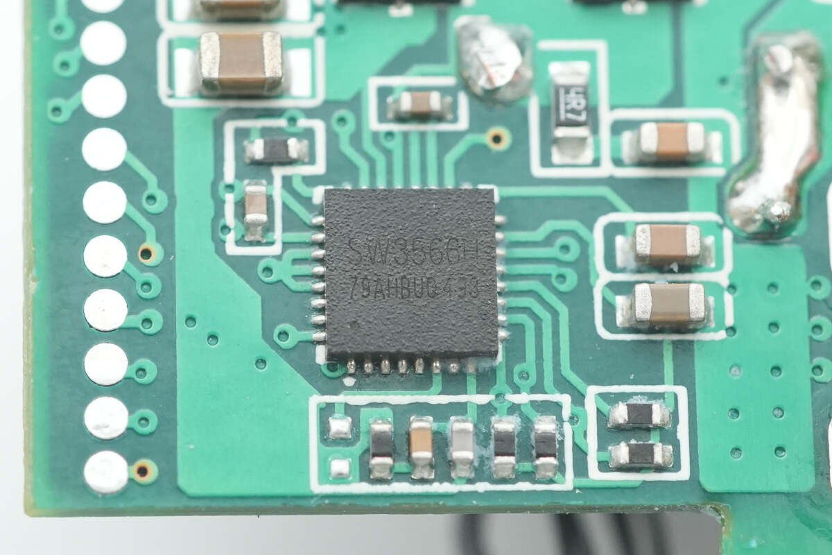

充电器USB-C1接口使用智融SW3566H降压协议芯片,这颗芯片是一款高集成度的多快充协议双口充电SOC芯片,支持USB-C和USB-A接口充电,并支持双口独立限流。芯片内部集成了高效率同步降压转换器,支持20V7A和28V5A输出,支持PD3.1/QC/SCP/UFCS等快充协议,支持快充协议定制,最大支持140W输出功率。
SW3566H集成了CC/CV模式,双口管理逻辑和母线电压检测,搭配对应的降压开关管和VBUS开关管即可实现双口降压输出。芯片内置的降压转换器工作频率为180KHz,支持PWM和PFM工作模式。输出电流,线损补偿等保护阈值均可通过I2C接口进行设定,内置的ADC可实现输入输出电压,输出电流,芯片温度等9个通道的数据采样,支持外接MCU进行参数显示。
SW3566H支持36V输入电压,最高输出电流7A,芯片内置软启动,输入过压/欠压保护,输出过压/欠压保护,输出过流/短路保护,DP/DM/CC过压保护,芯片过热保护和外接NTC热敏电阻保护,以及限功率保护。芯片采用QFN4*4-32封装。
智融科技 SW3566 资料信息。
充电头网拆解了解到,智融SW3566H此前还被安克65W 2C1A氮化镓充电器、公牛240W 3C1A氮化镓桌面充电器、绿联300W 4C1A五口PD氮化镓快充充电器、今翔140W 3C1A氮化镓快充充电器、古石188W多口桌面充电器、TOMAX拓玛140W 3C1A氮化镓充电器等产品采用,芯片性能质量获客户一致认可。

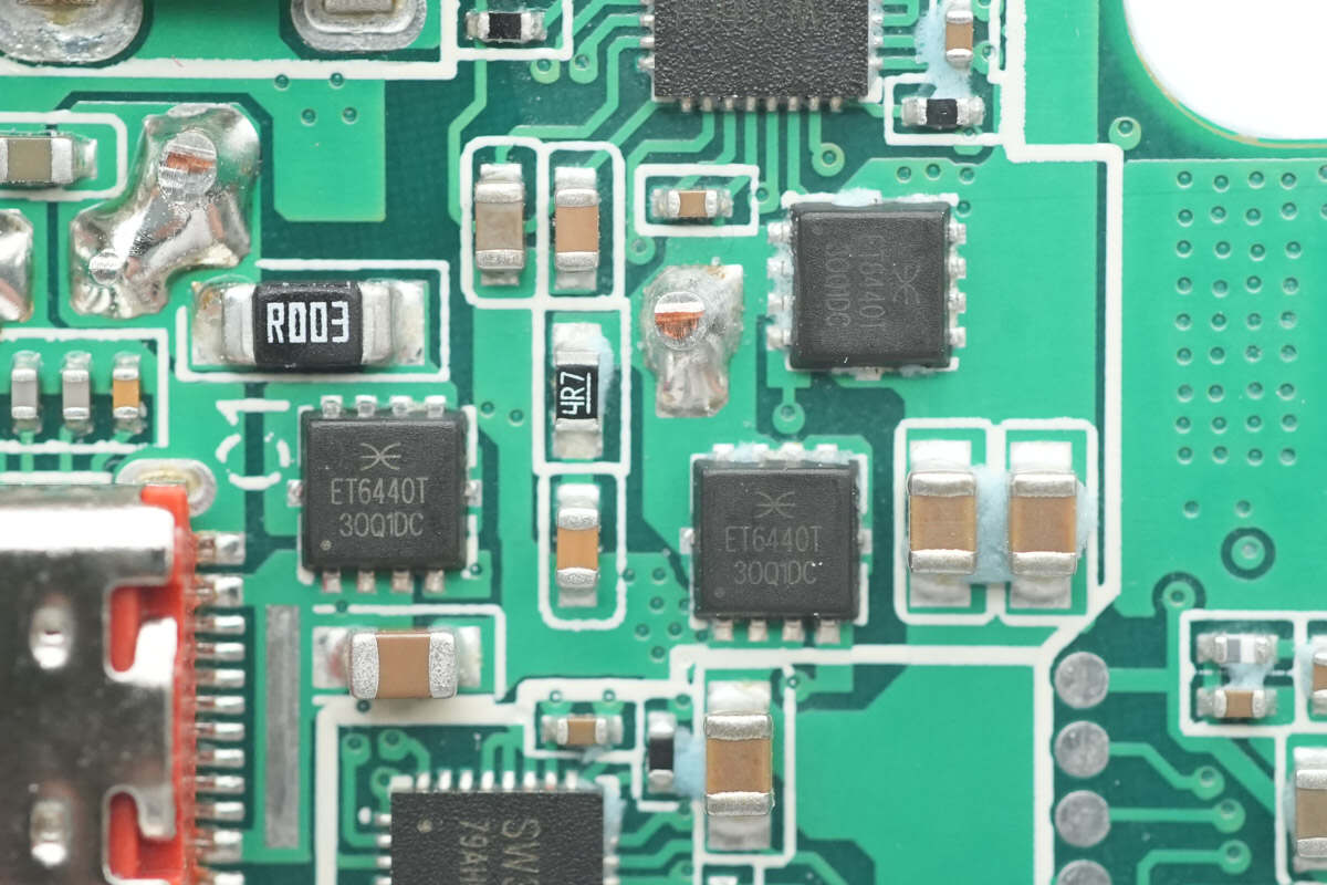

同步降压开关管和VBUS开关管来自宜源科技,型号ET6440T,NMOS,耐压40V,导阻5.7mΩ,采用PDFN3333-8L封装。
USB-C2接口使用智融SW3566H降压协议芯片。
USB-C3接口使用智融SW3566H降压协议芯片。
USB-C4接口使用智融SW3566H降压协议芯片。
USB-A接口使用智融SW3566H降压协议芯片。

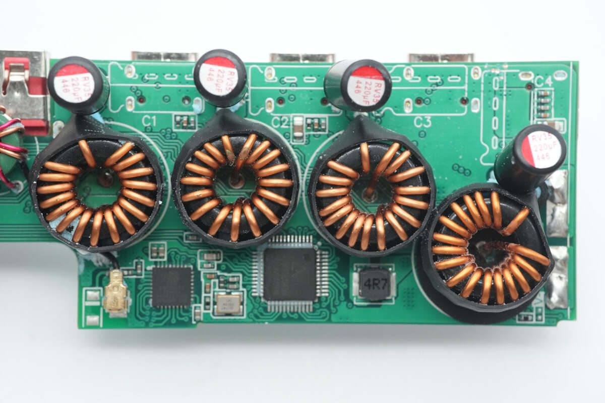

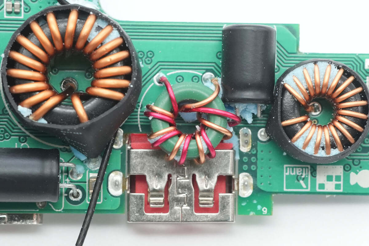

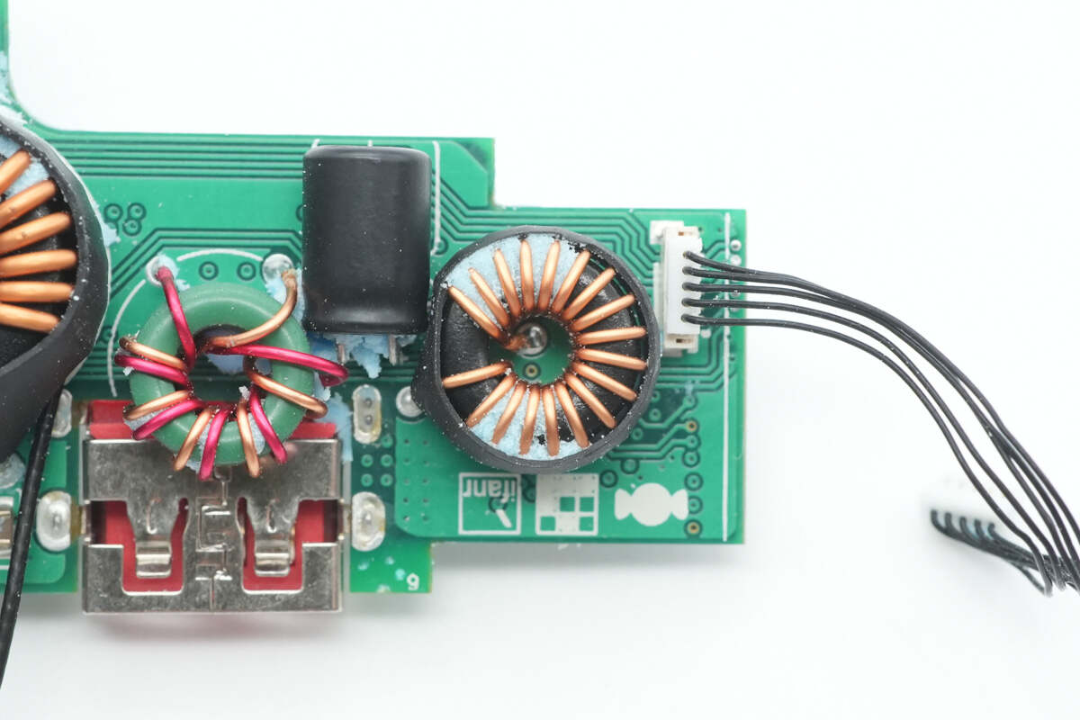

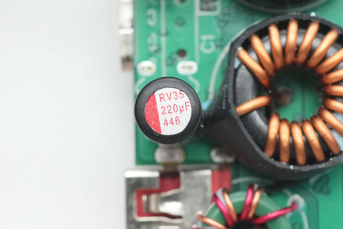

对应四个USB-C接口采用磁环降压电感,外套热缩管绝缘。
USB-A口磁环降压电感特写。
USB-A接口设有磁环滤波电感。
对应四个USB-C接口设有滤波固态电容,规格为35V 220μF。
USB-A接口滤波电容规格为25V220μF。

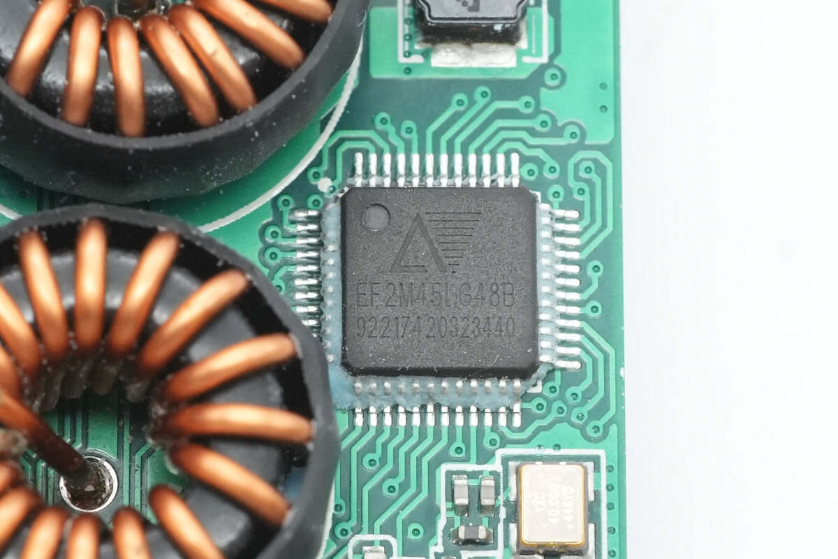

FPGA芯片来自安路科技,型号EF2M45LG48B,芯片采用55nm低功耗工艺,内部集成Flash,支持多种配置模式,通过I2C总线采集5颗SW3566的输入输出信息,采用LQFP48封装。

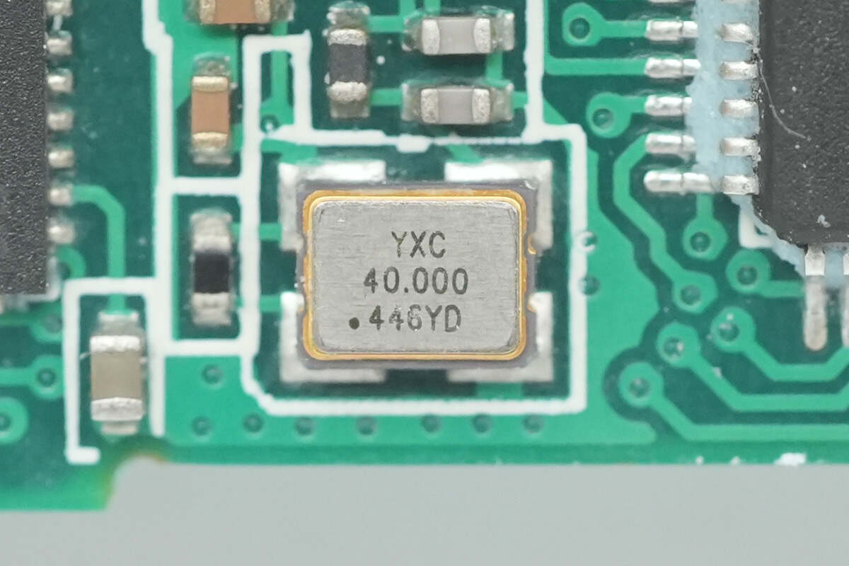

40.000MHz时钟晶振特写。

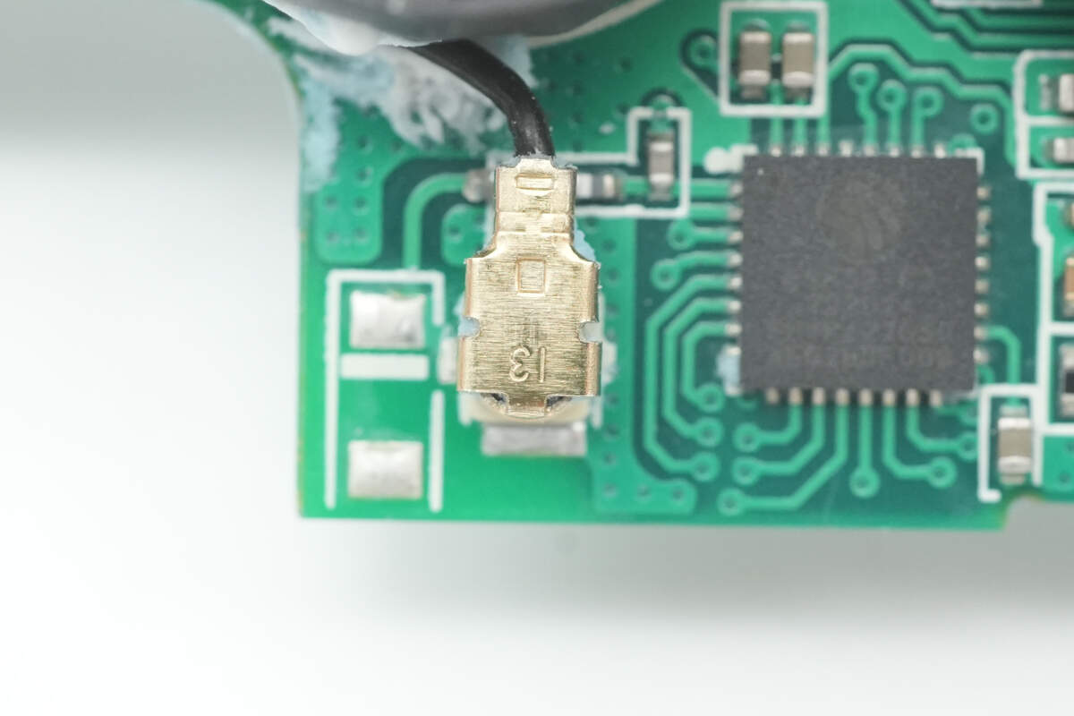

用于连接FPC天线的插座特写。

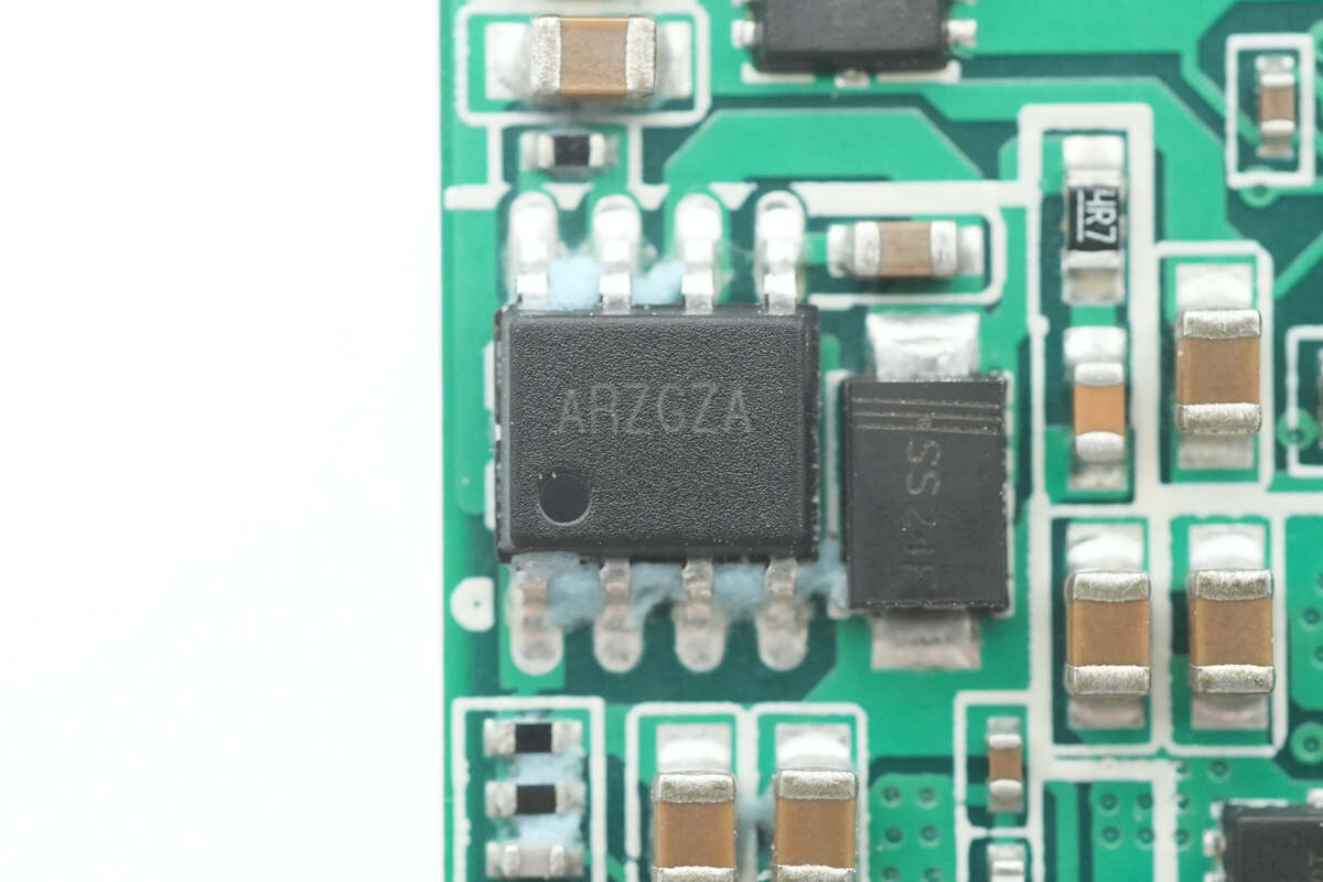

降压芯片来自矽力杰,丝印ARZ,采用SOP8封装。

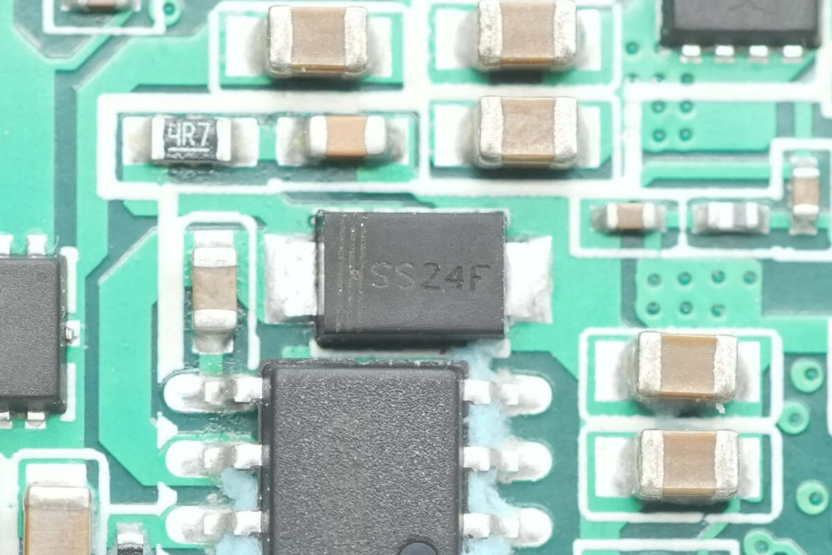

续流肖特基二极管型号SS24F。

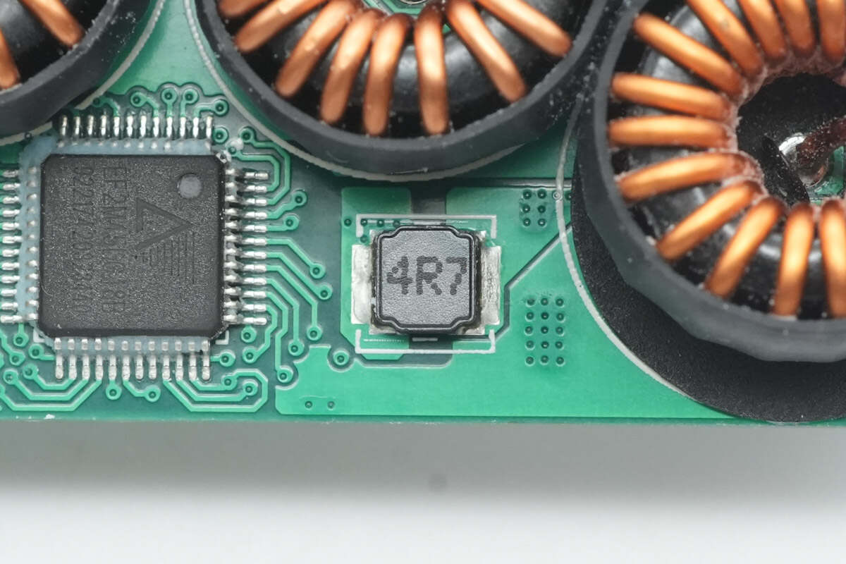

4.7μH降压电感特写。

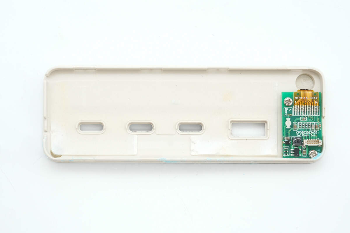

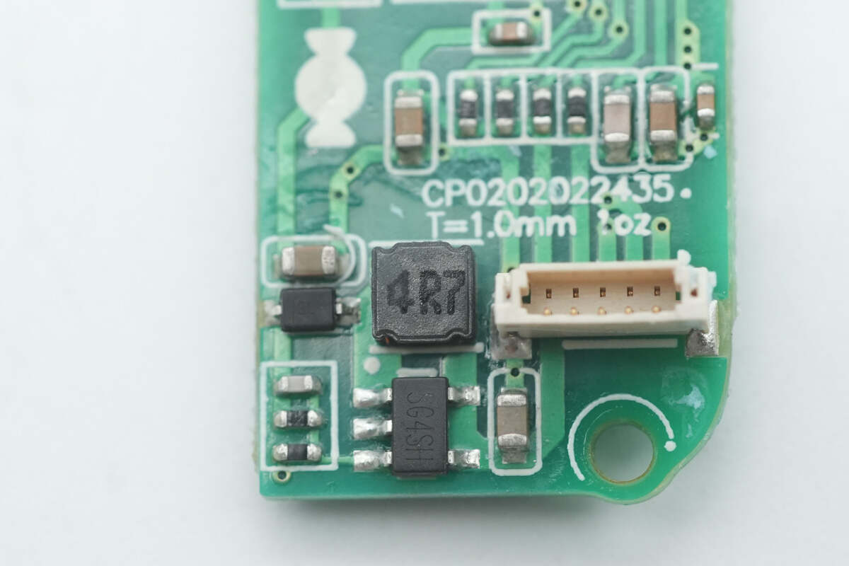

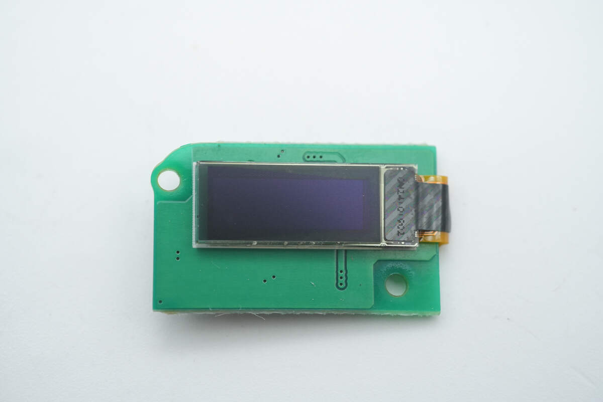

小板正面设有OLED屏幕。
升压芯片来自圣邦,丝印SG4,型号SGM6601YTN5G,是一颗1.8-5.5V输入电压的升压芯片,最高输出电压为38V,最高开关频率1MHz,采用TSOT23-5封装。
4.7μH升压电感特写。

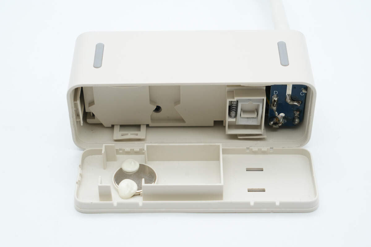

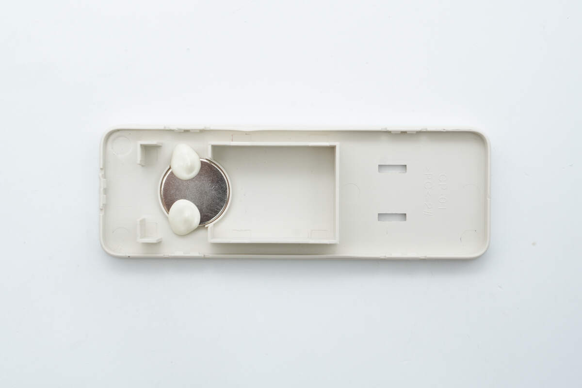

拆开插座前端盖板,盖板通过边缘卡扣固定。
盖板上嵌有圆饼小磁铁,并打胶加固。

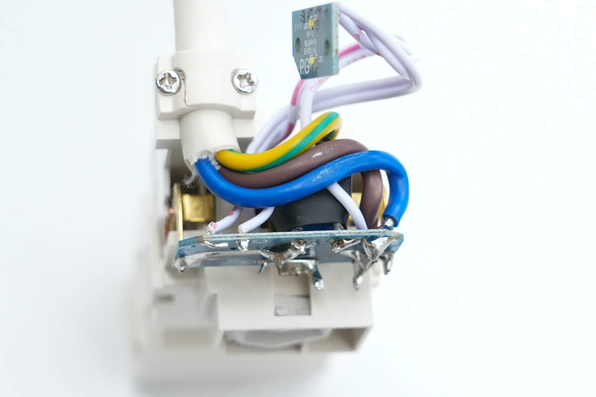

内部插座模块通过螺丝固定,右侧焊接一块小PCB。
取出内部插座模块,插座模块也通过卡扣固定。
小板正面焊接压敏电阻和温度保险丝用于浪涌保护功能,并外套热缩管保护。电源线通过螺丝和线卡固定。

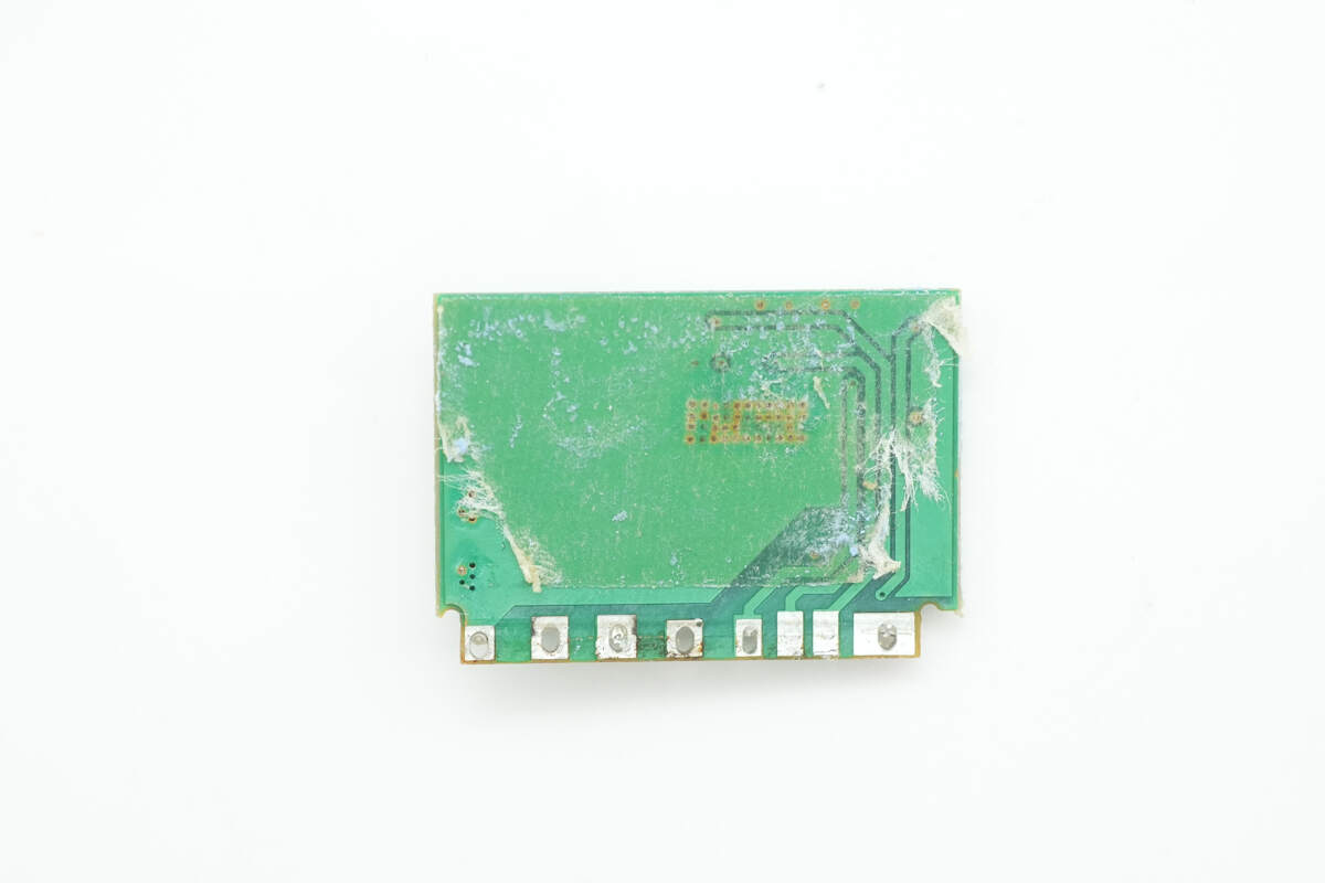

指示灯小板一览。

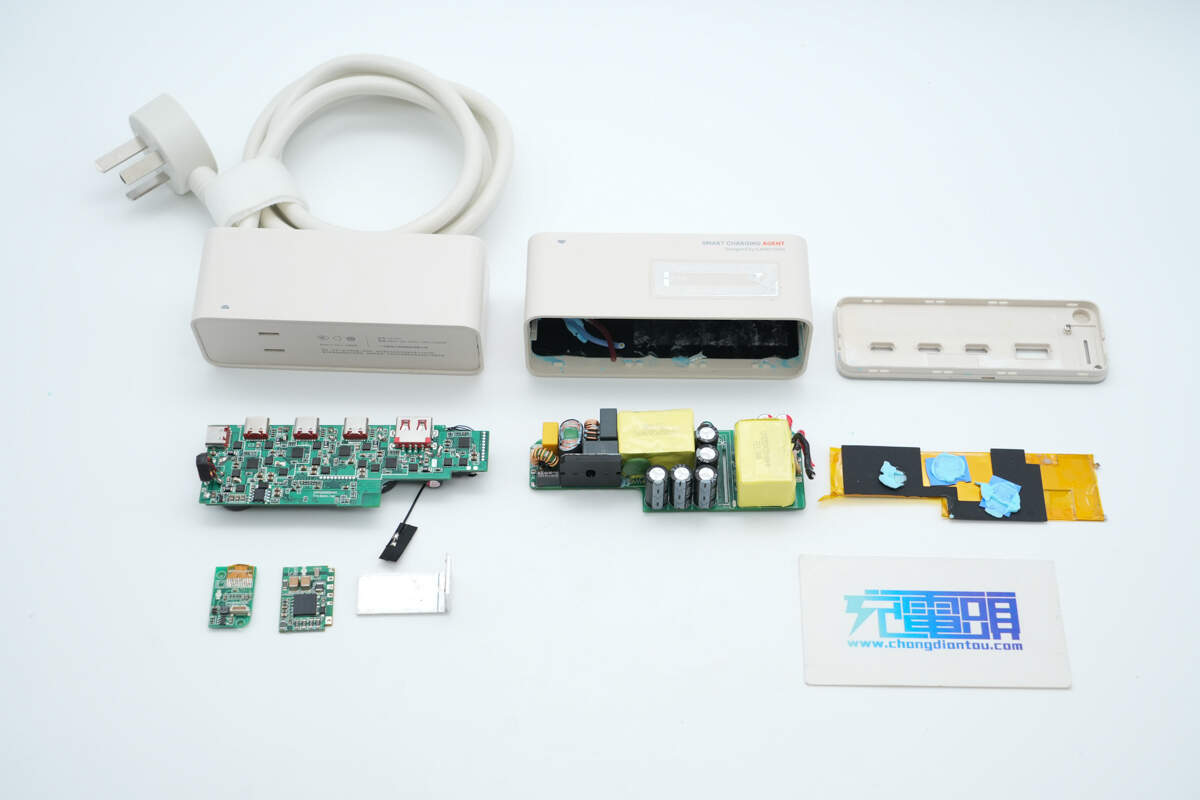

全部拆解一览,来张全家福。

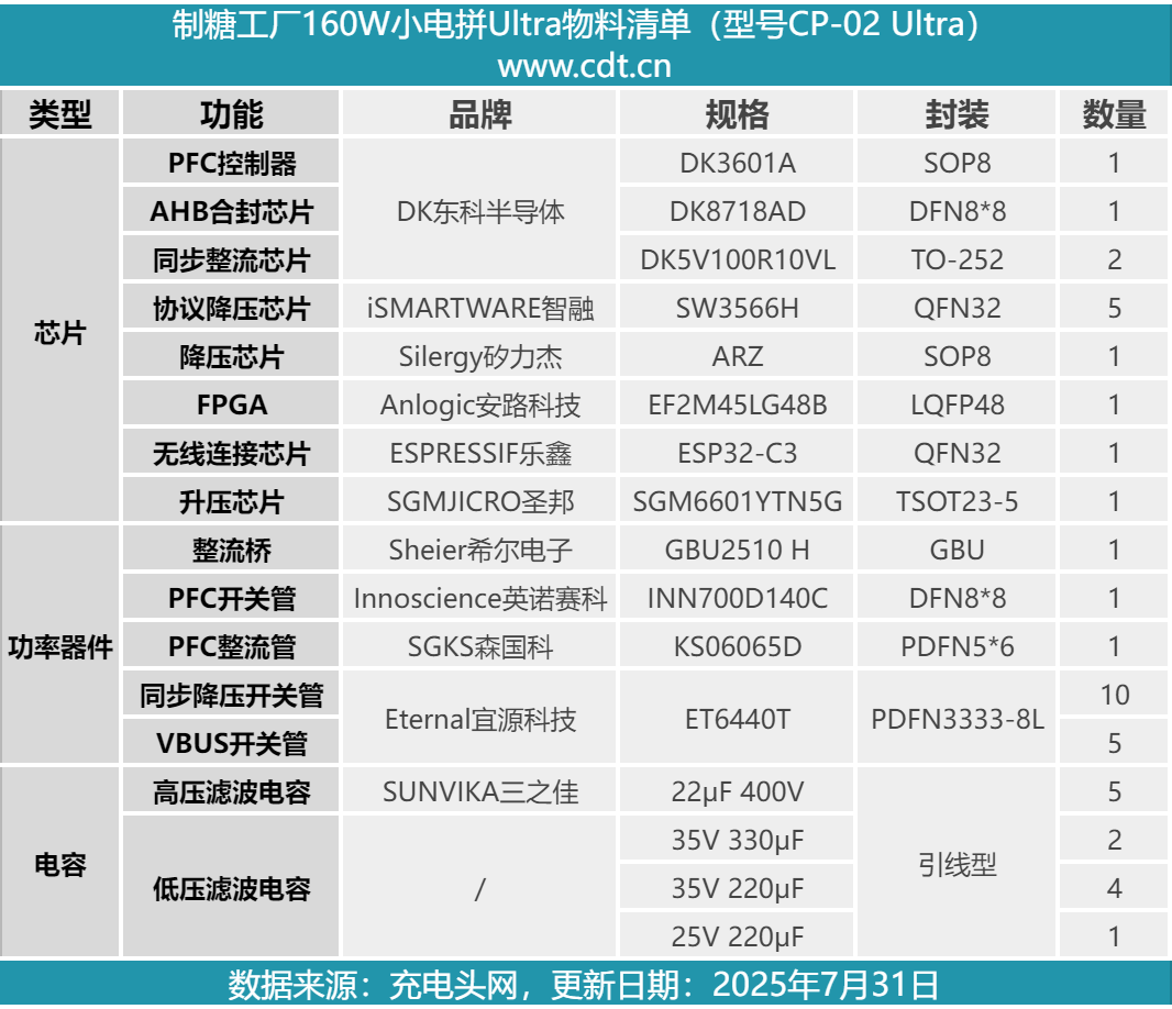

最后附上制糖工厂160W小电拼Ultra核心器件清单,方便大家查阅。
