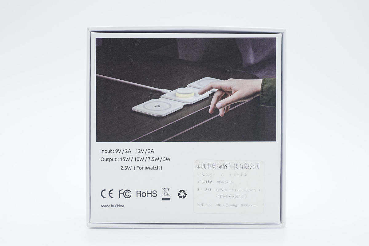

包装盒天地盖设计,底部印有使用场景图、参数以及商家信息,制造商为深圳市奥缔格科技有限公司。

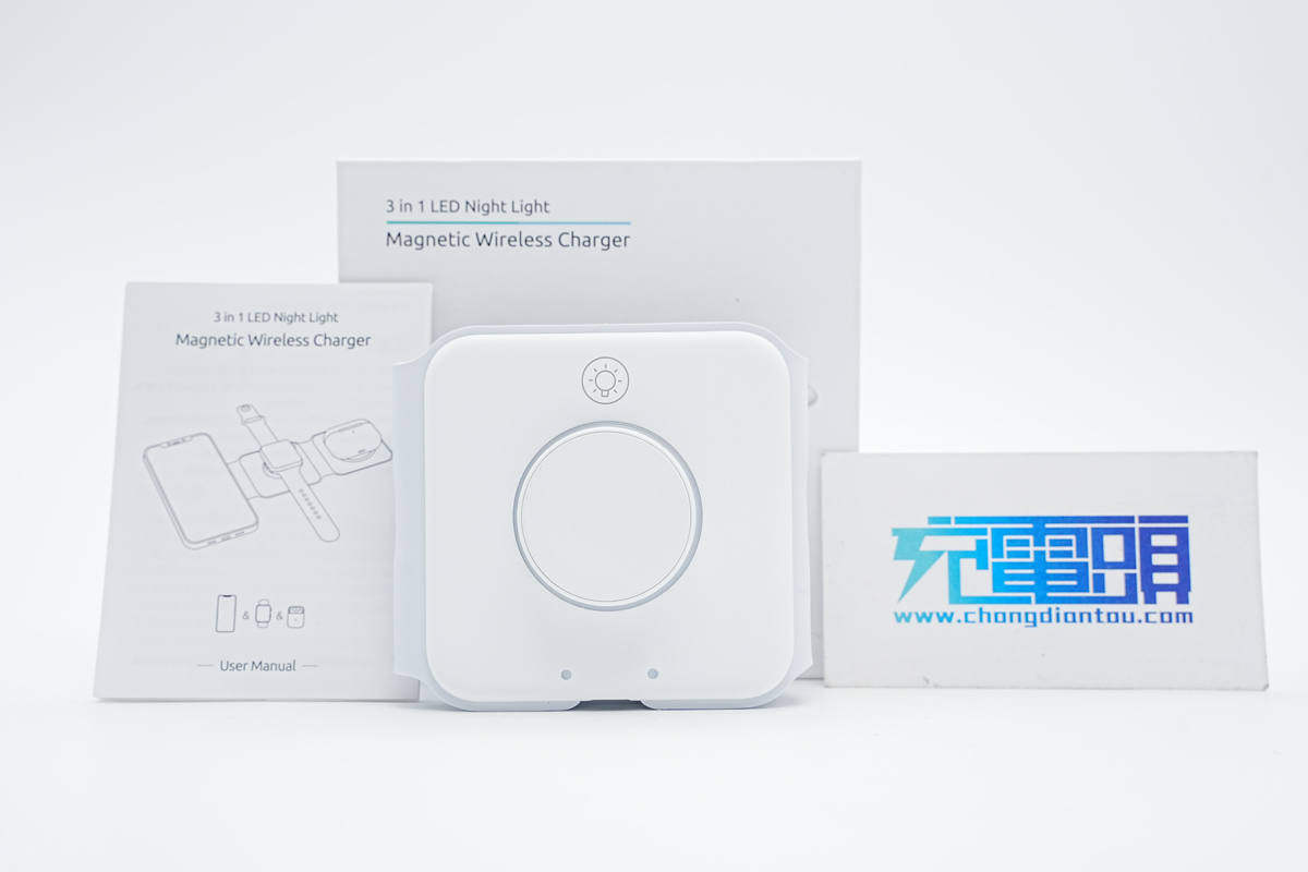

包装内含磁吸无线充电器以及使用说明书。

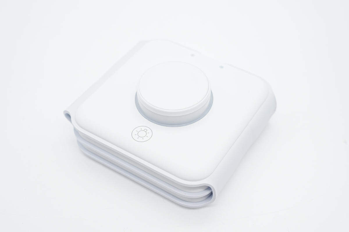

奥缔格这款磁吸无线充电器由三块方块充电板组成,之间通过柔性硅胶材质连接,充电板采用ABS材质外壳,表面磨砂抗指纹。
三个充电板可折叠在一起,方便收纳携带,设计新颖。

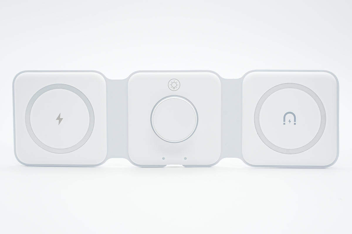

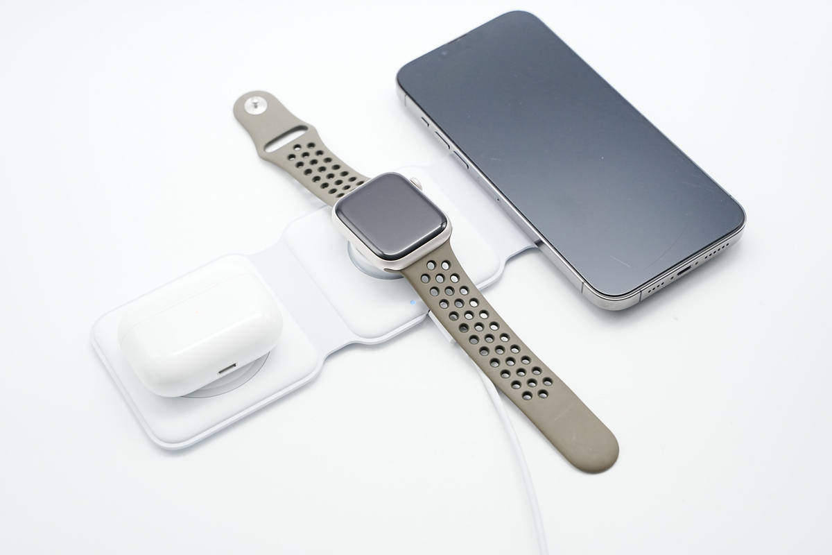

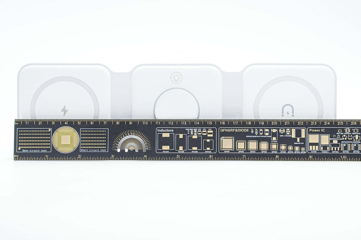

三个充电板从左到右依次用于充耳机、手表以及手机,满足苹果全家桶使用需求。

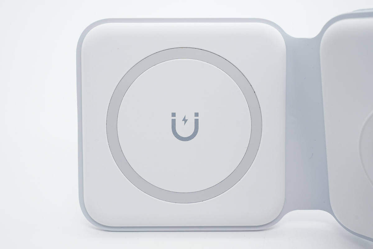

特写板子中心印有磁铁标识,表示支持磁吸无线充电。
中间板子中心设有凸起的手表磁吸无线充电模块,旁边印有灯标识。
背面印有产品参数,支持9V2A、12V2A输入,手机无线充电板支持15W/10W/7.5W/5W输出,耳机无线充电板支持最大5W无线充,手表支持5V2A输出,产品通过了CE、FCC、RoHS认证。

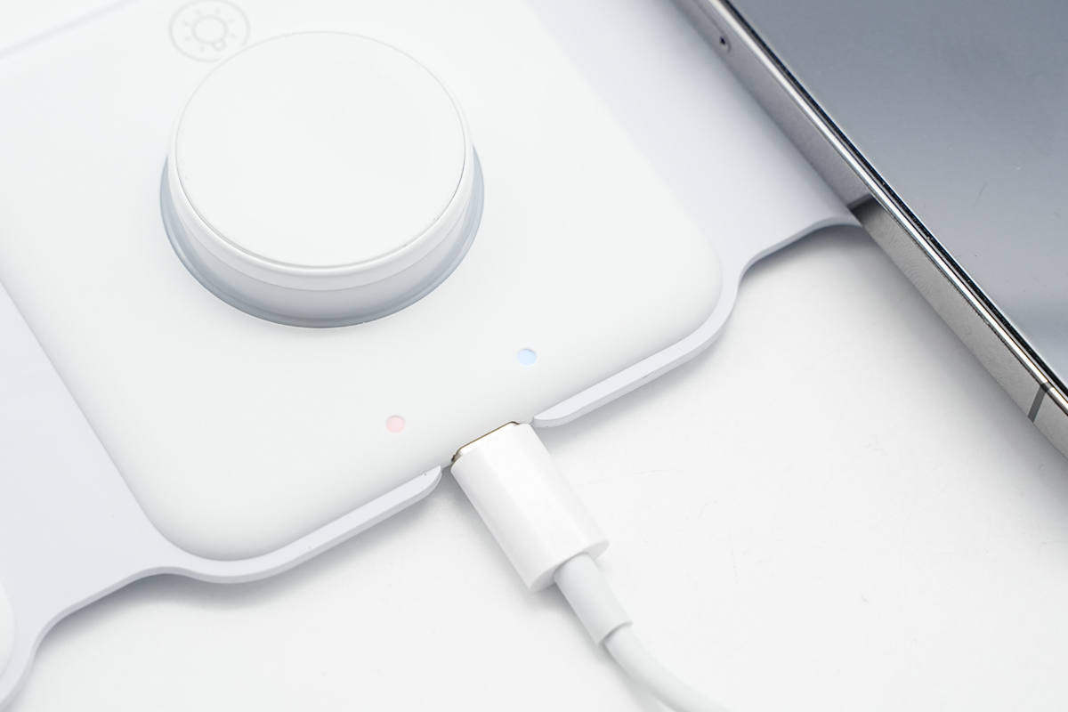

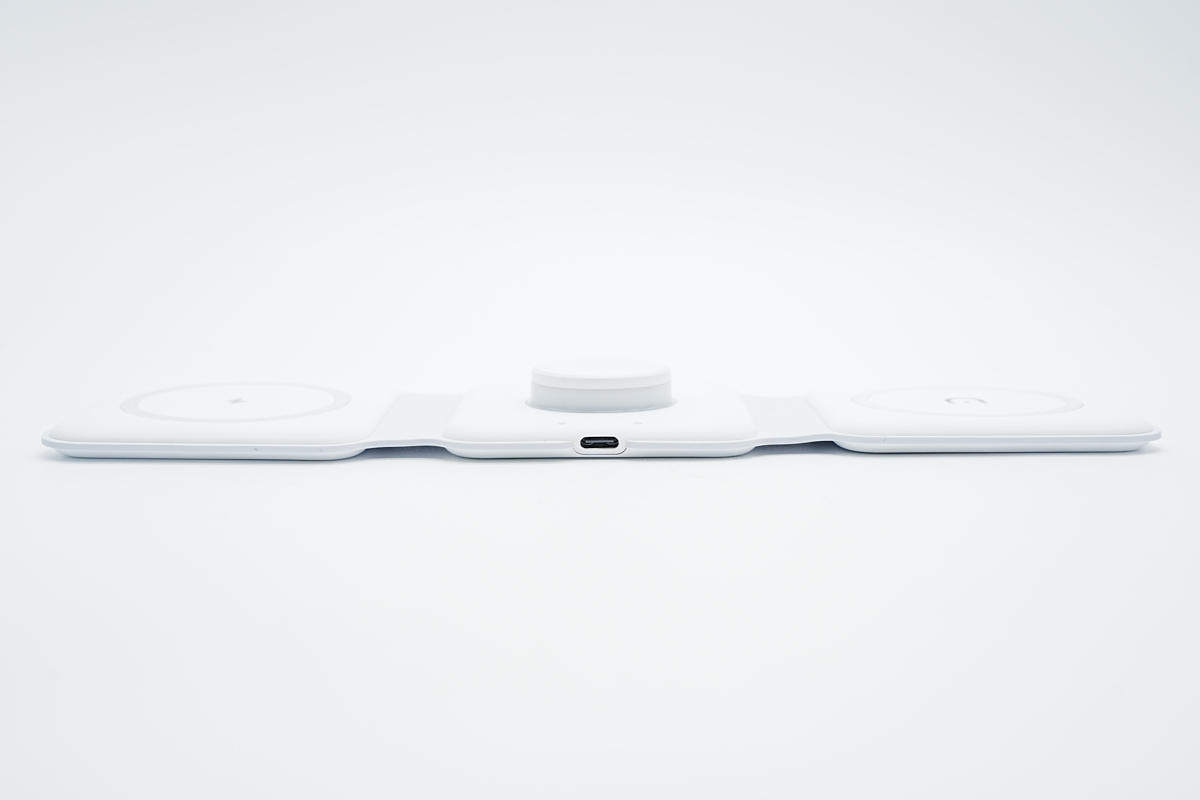

机身一侧设有USB-C供电接口。
USB-C接口特写,黑色胶芯不露铜。

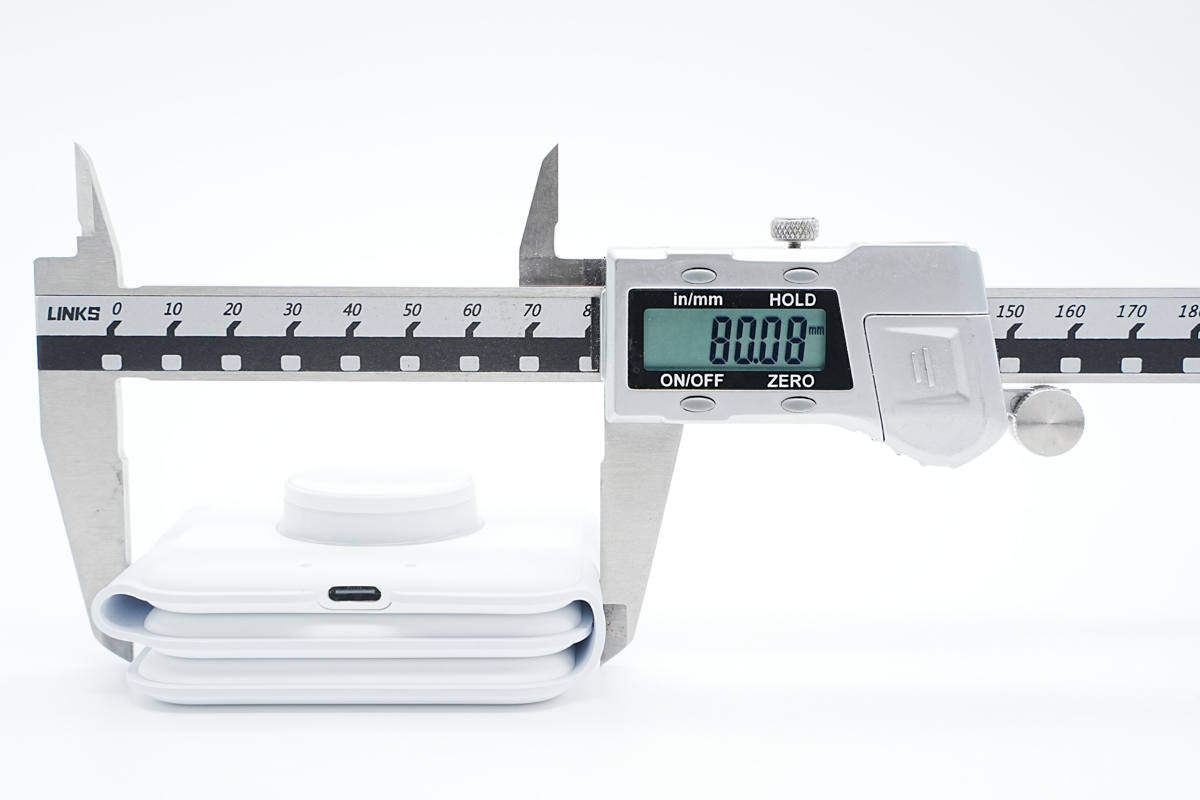

产品折叠起来时的长度约为80.08mm。

完全展开时的总长度约为24.7cm。

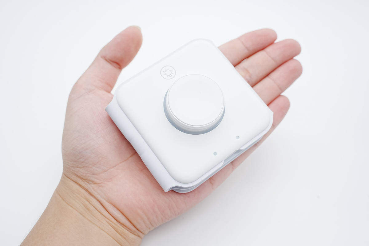

拿在手上的大小直观感受。

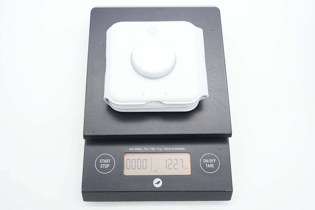

净重约为123g。

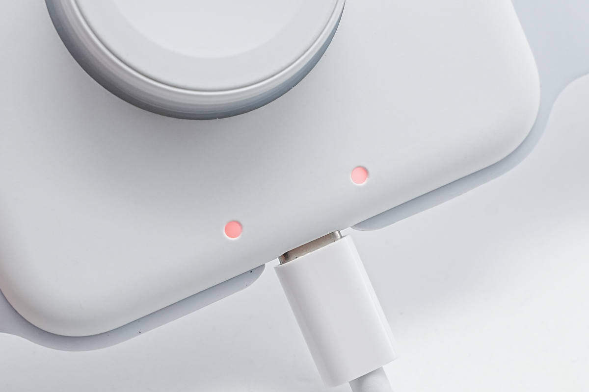

接通电源中间板子的指示灯亮红光。
当左右两侧板子有设备进行充电时,指示灯亮蓝光。

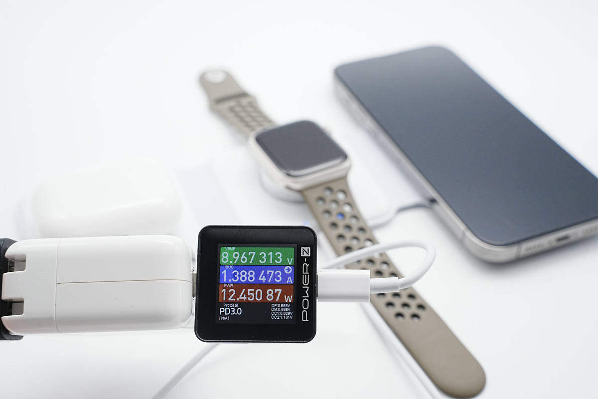

产品给苹果全家桶充电场景一览。
使用ChargerLAB POWER-Z KM002C测得给苹果全家桶进行充电时,总输入功率为8.97V 1.39A 12.45W。

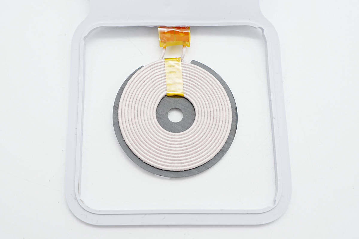

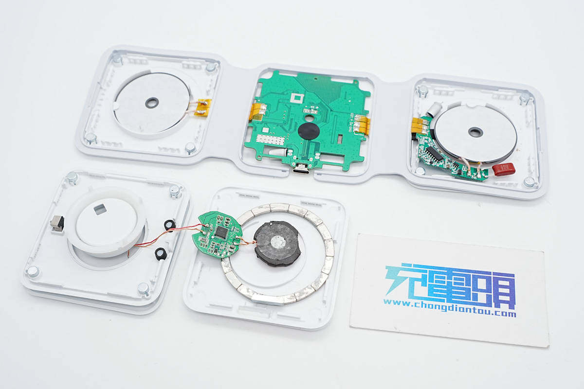

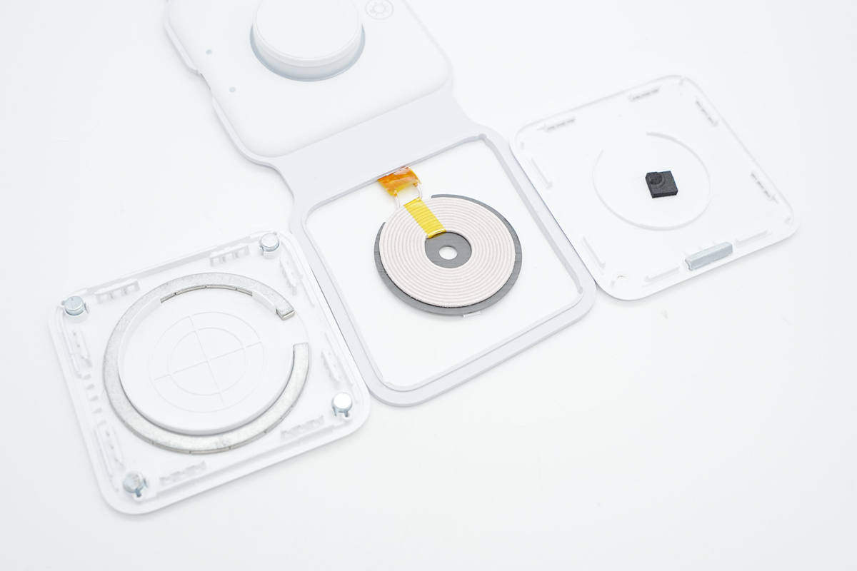

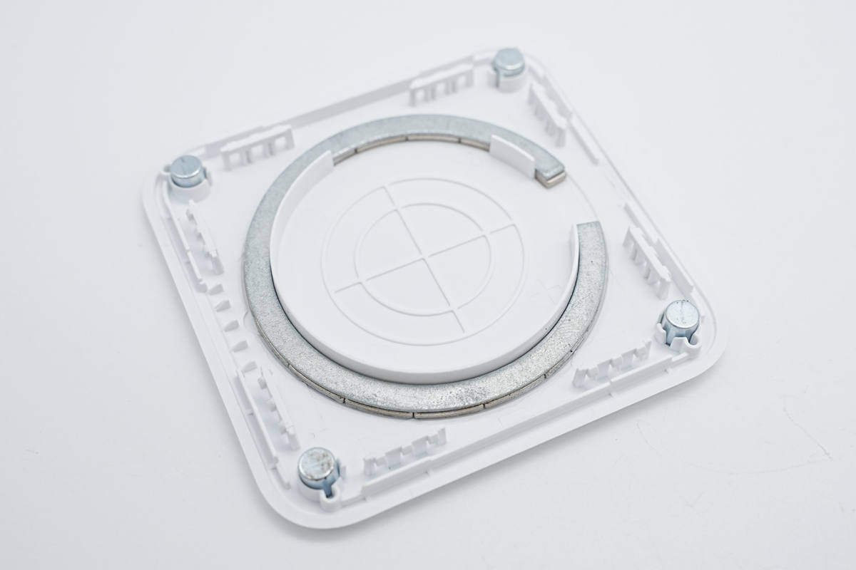

撬开无线充电器外壳,对应手机磁吸无线充的位置是无线充电线圈和磁铁环。

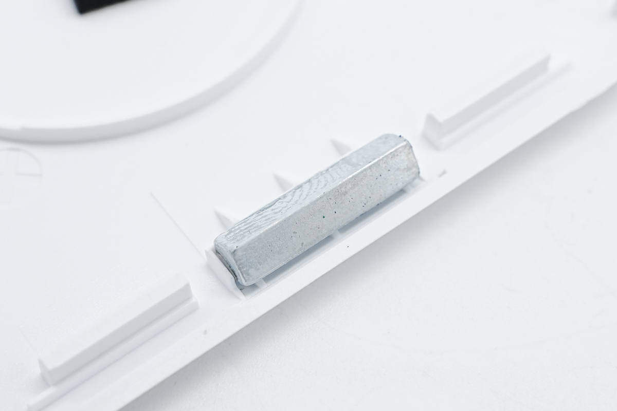

磁铁环外侧有四颗磁铁,用于无线充电器吸附收纳。
在另外一侧的盖子上有铁块用于吸附。
无线充电线圈通过排线焊接连接。

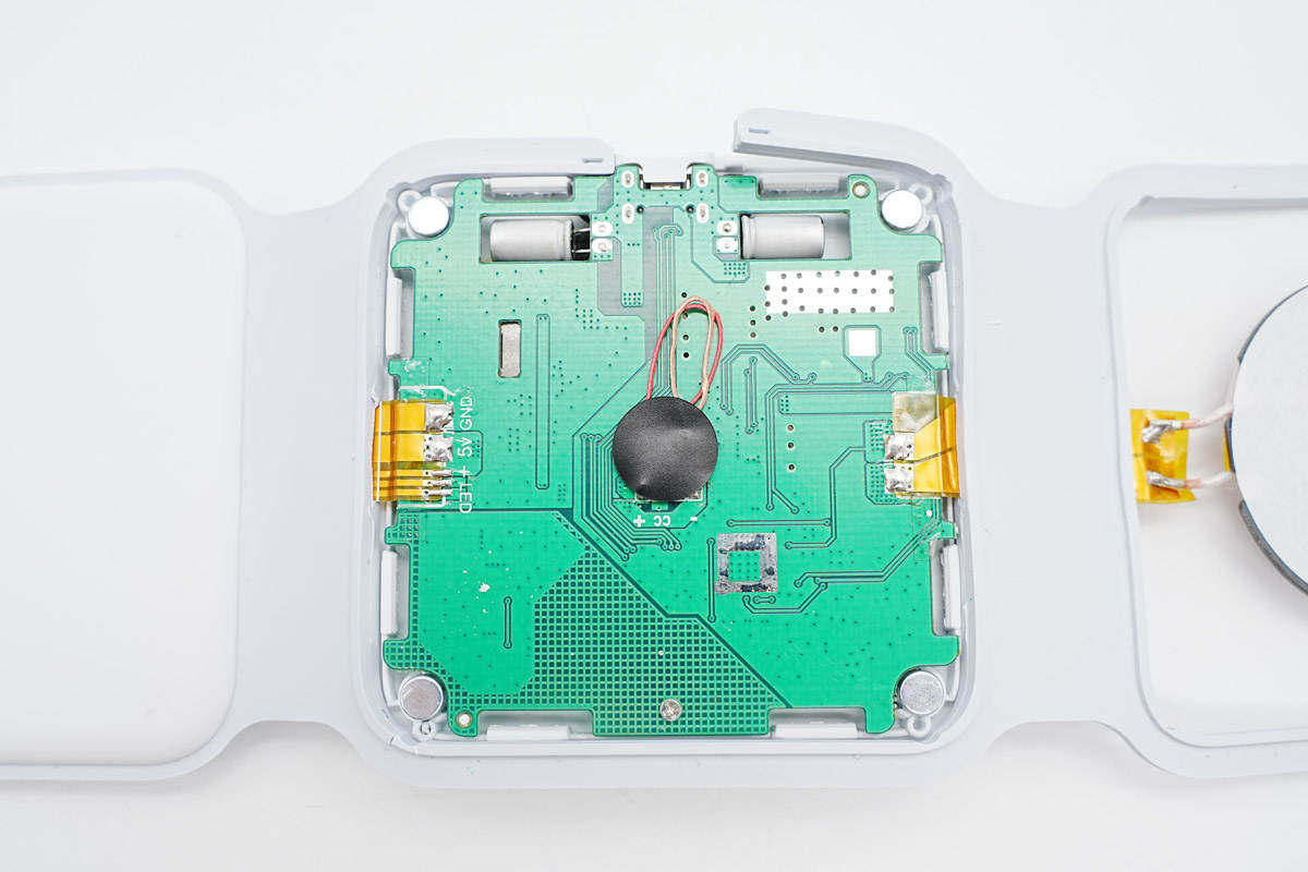

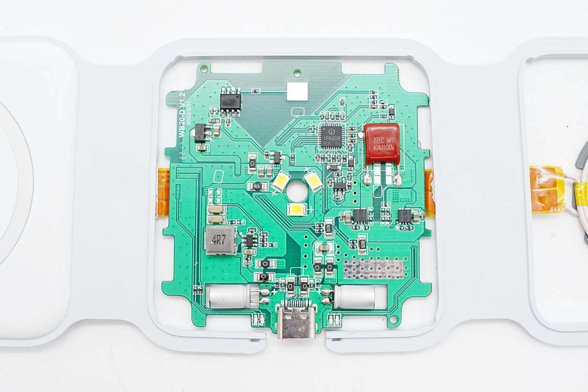

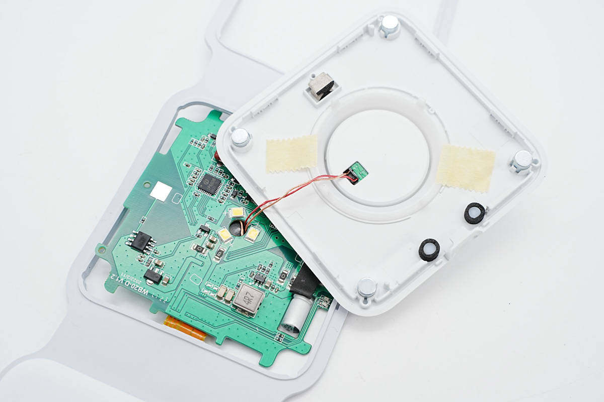

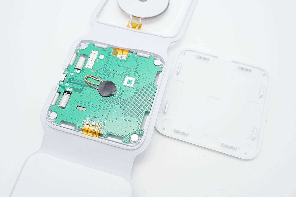

继续拆开中间的充电板外壳,内部是一块PCBA,用于无线充电驱动。
PCBA分别连接左侧的无线充电板和右侧的无线充电线圈。

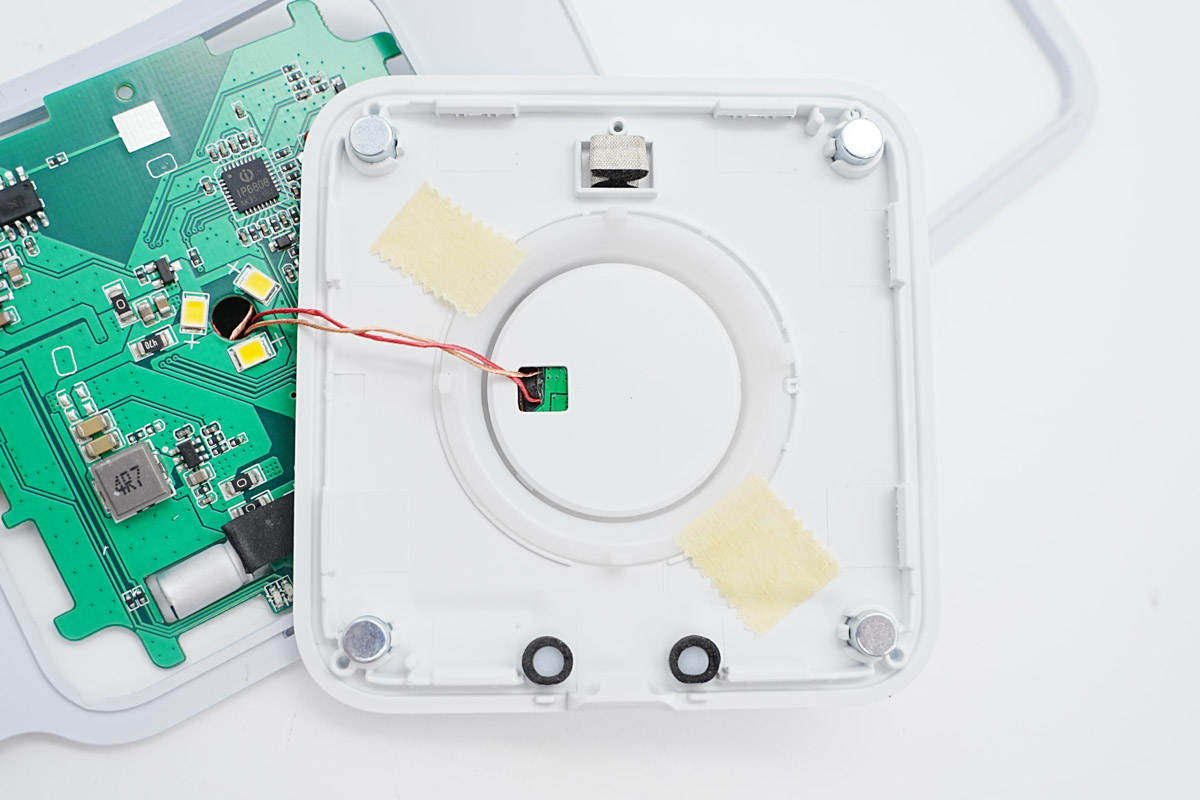

拆开另外一面的外壳,导线连接到手表无线充电模块。
手表无线充电模块通过半透明塑料固定。
拆下手表无线充电模块外壳,在外壳下面是无线充电线圈和用于吸附手表的磁铁。
在线圈下面是手表无线充的PCBA模块。

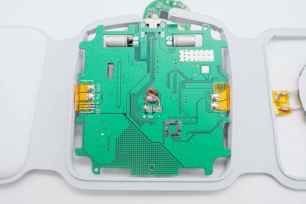

手表无线充电模块通过导线连接到中间的主板取电,主板还具有一路无线充电线圈输出和一路供电输出。

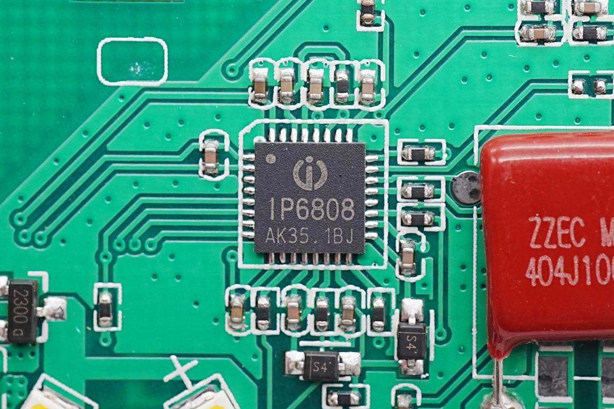

主板正面一览,焊接滤波电容,降压电路,无线充电主控以及触摸电路等元件。

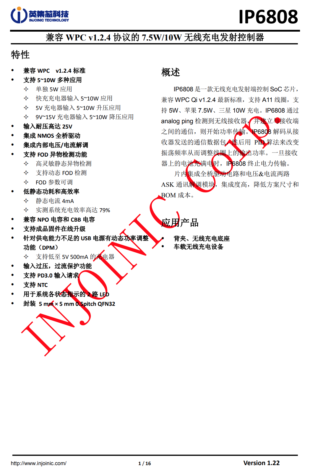

无线充主控芯片采用英集芯IP6808。这是一款无线充电发射端控制SoC芯片,兼容WPC Qi V1.2.4最新标准,支持A11线圈,支持5W、苹果7.5W、三星10W无线充电。IP6808内集成全桥驱动电路和电压&电流两路ASK通讯解调模块,集成度很高,有效帮助降低方案尺寸和BOM成本。
英集芯IP6808资料信息。

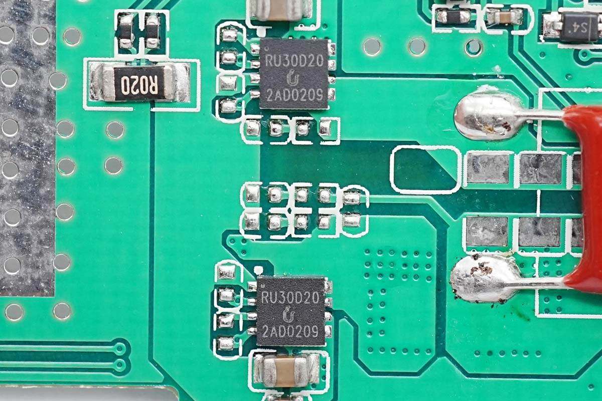

无线充电功率管来自锐骏半导体,型号RU30D20M2,是一颗耐压30V的双NMOS,内置两个对称的MOS管,导阻为8.5mΩ,使用两颗组成H桥用于线圈驱动。

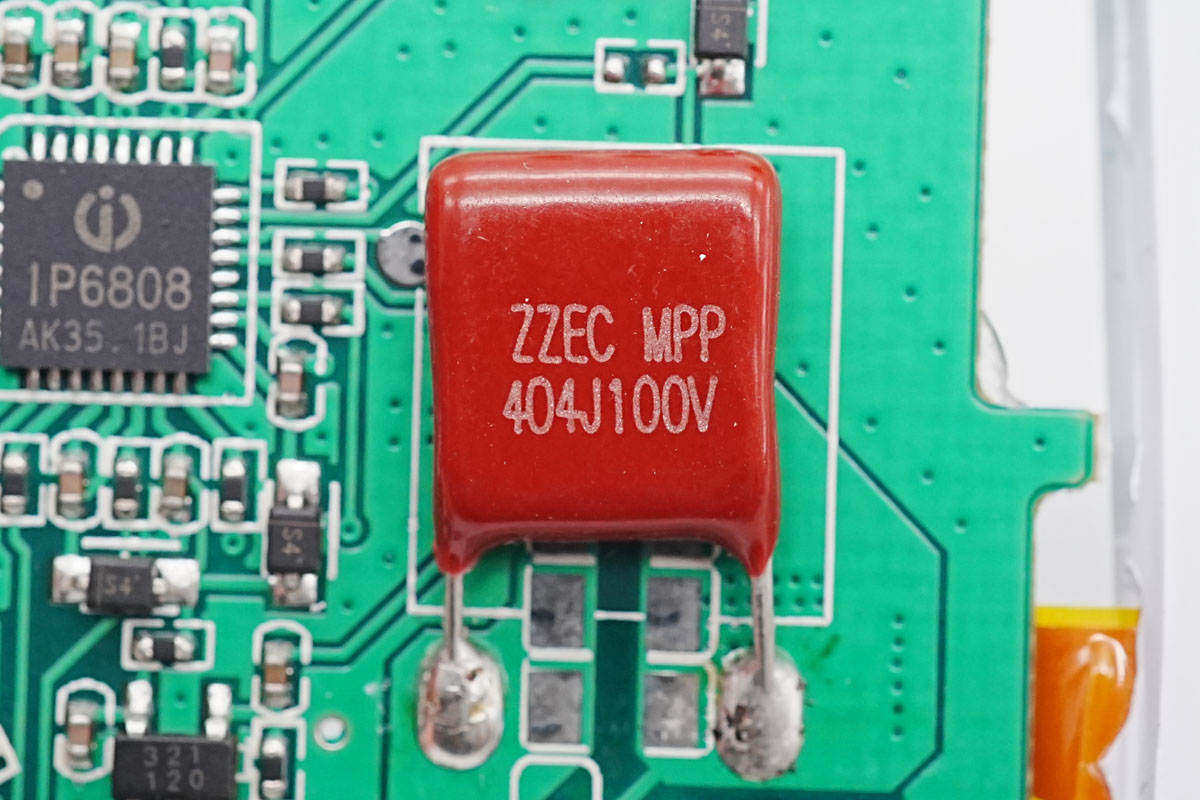

用于手机无线充电谐振的CBB电容,为科雅ZZEC系列无线充专用电容,规格为0.4μF 100V。

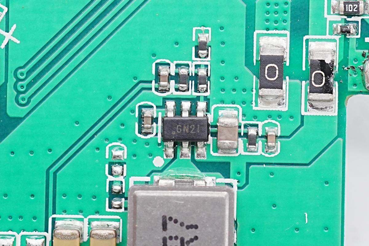

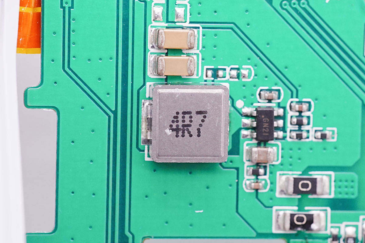

丝印GN2I的降压芯片,用于5V供电输出,为耳机和手表无线充电供电。
4R7合金降压电感特写。

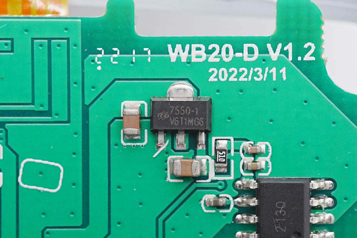

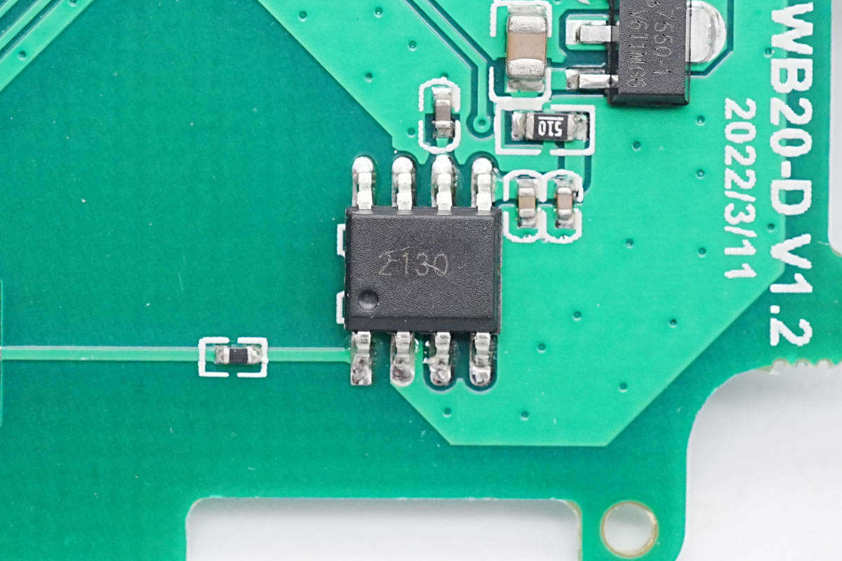

丝印2130的触摸检测芯片,用于触摸开启小夜灯功能。
HT7550稳压芯片用于为触摸芯片供电。

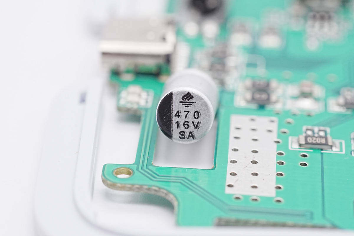

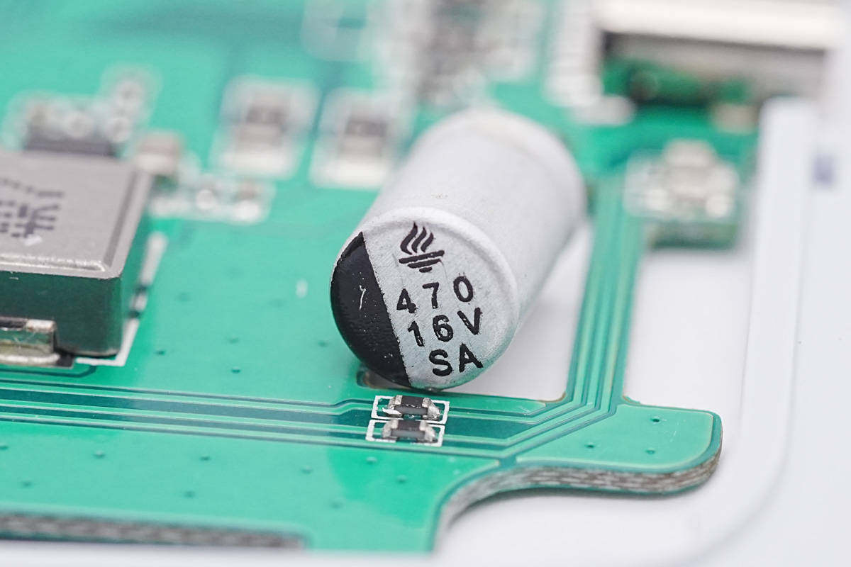

输入端使用两颗470μF 16V固态电容用于输入滤波。
另一颗滤波电容特写。

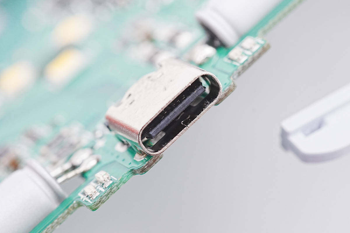

USB-C母座采用过孔焊接固定。

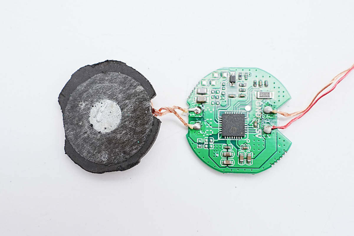

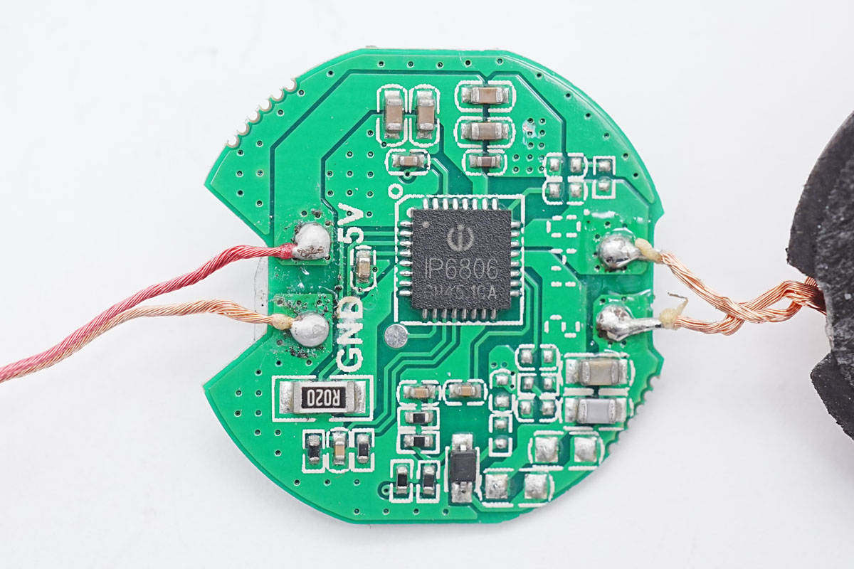

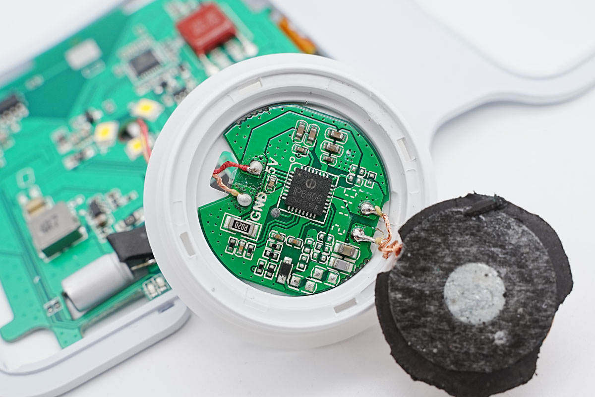

拆出为手表无线充电的PCBA模块,PCBA模块采用5V供电,只有一颗芯片负责无线充电的全部功能。
PCBA模块背面没有焊接元件。

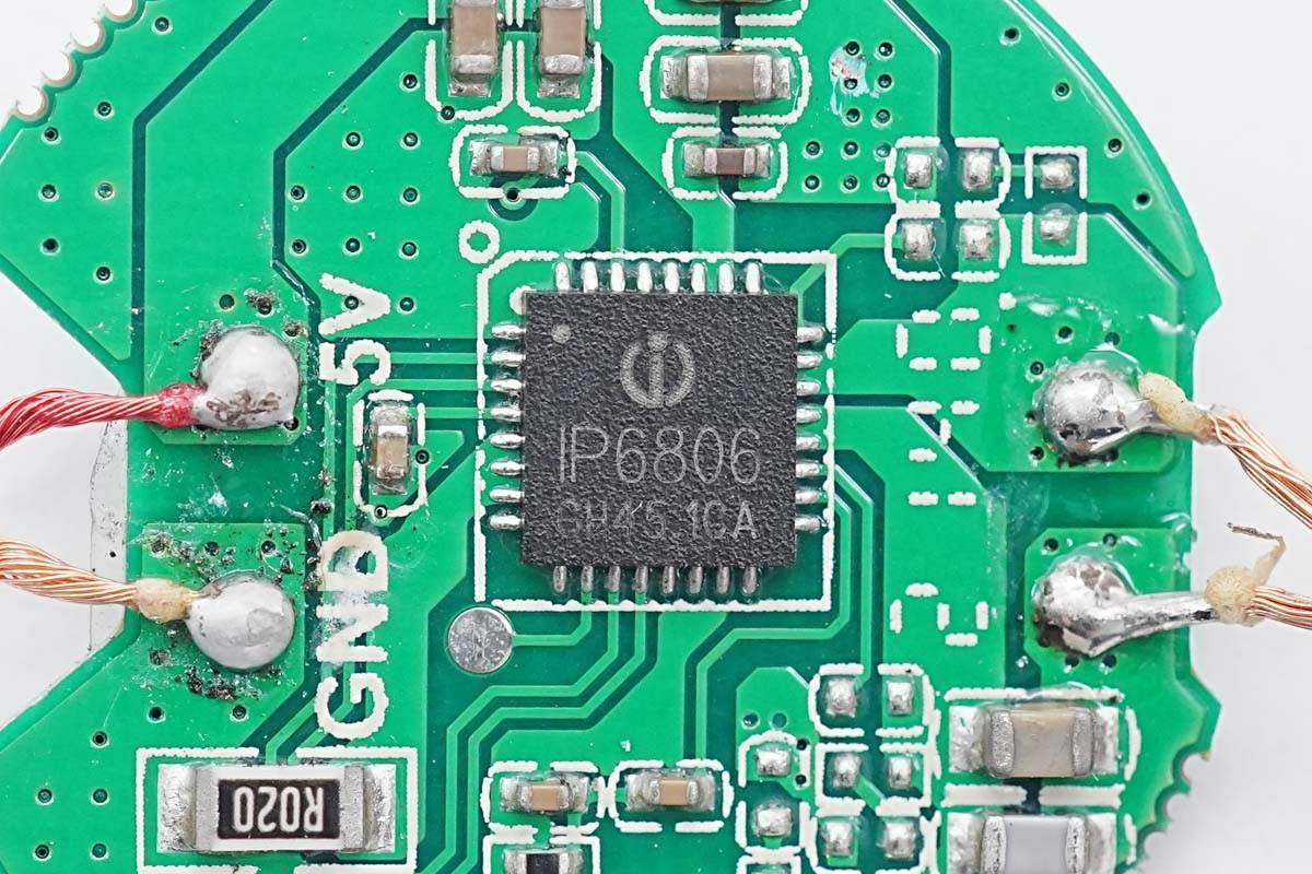

PCBA模块正面焊接一颗芯片,用于无线充电的全部功能。

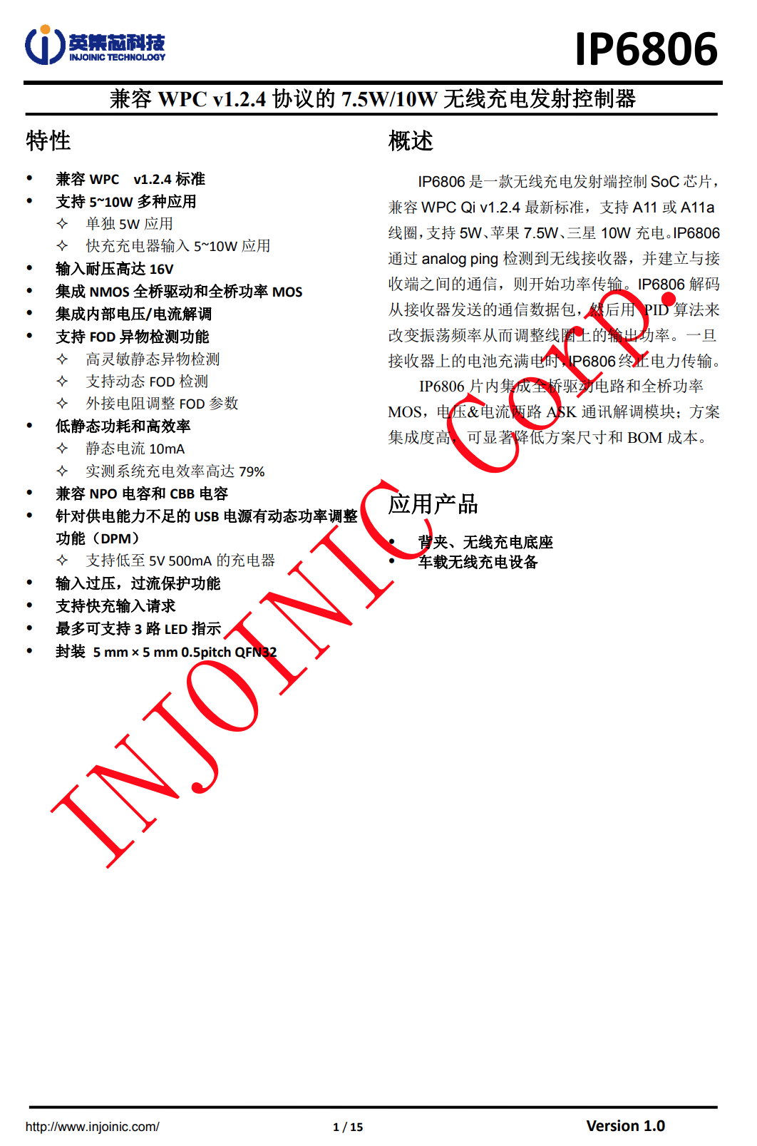

无线充电芯片来自英集芯,型号IP6806,是一颗兼容WPC v1.2.4协议的7.5/10W无线充电发射端SOC芯片,支持单独5W应用和快充输入10W无线充电应用。输入耐压可达16V,芯片内部集成电压/电流解调,集成NMOS全桥驱动和全桥MOS。内置FOD异物检测功能,支持高灵敏度动态异物检测,支持动态FOD检测,并支持外部电阻调节FOD参数。芯片采用QFN5*5-32封装,外围元件精简。
英集芯 IP6806 详细资料。

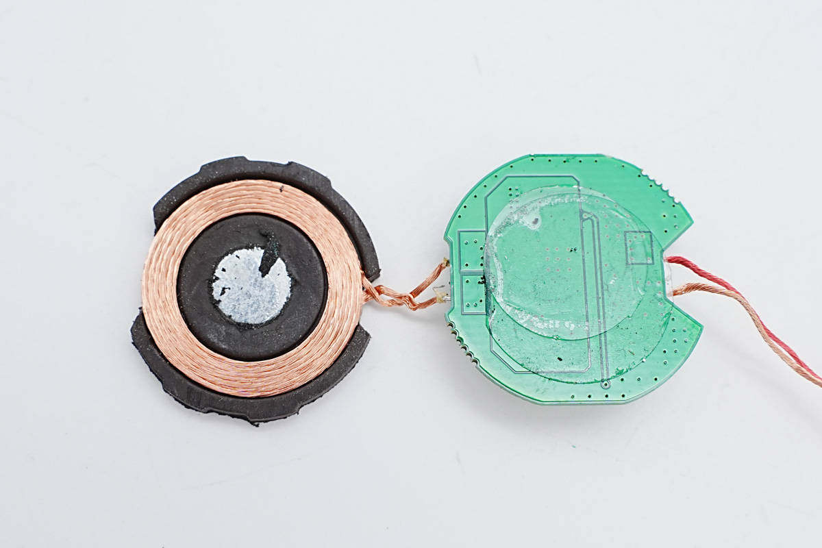

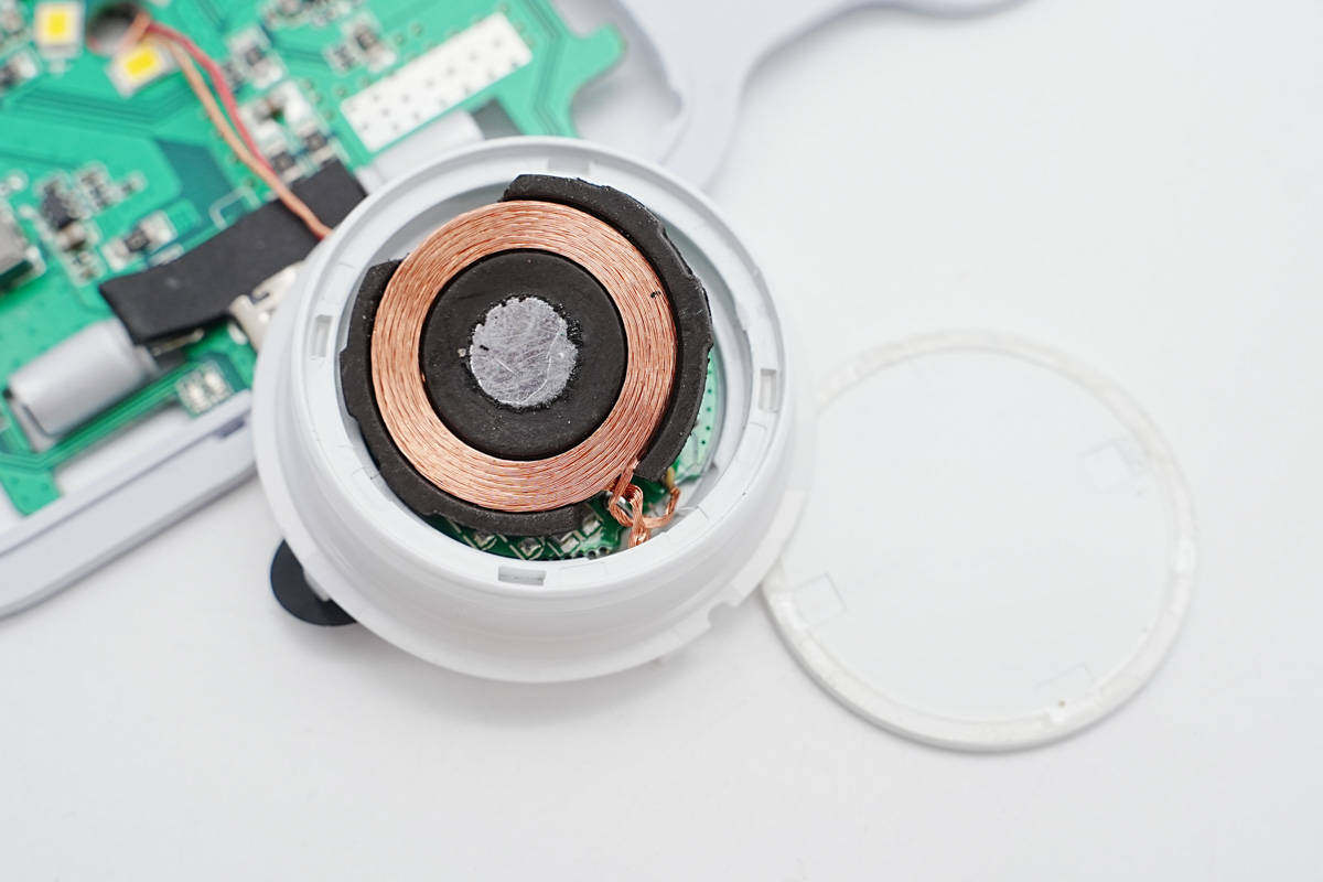

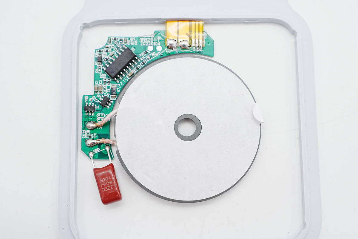

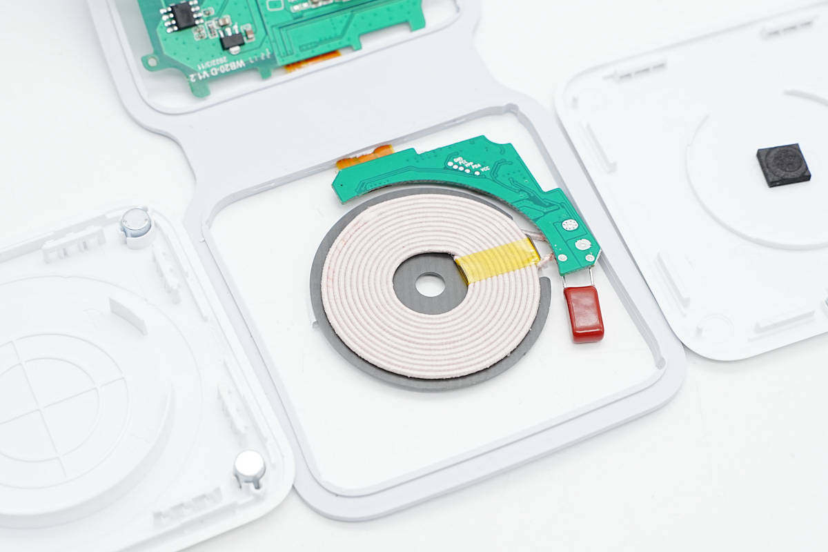

拆开为耳机充电的无线充,内部是无线充电线圈和PCBA模块。

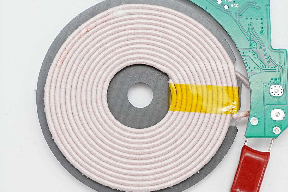

无线充电线圈特写。
在无线充电线圈外侧是用于无线充电控制的PCBA模块。

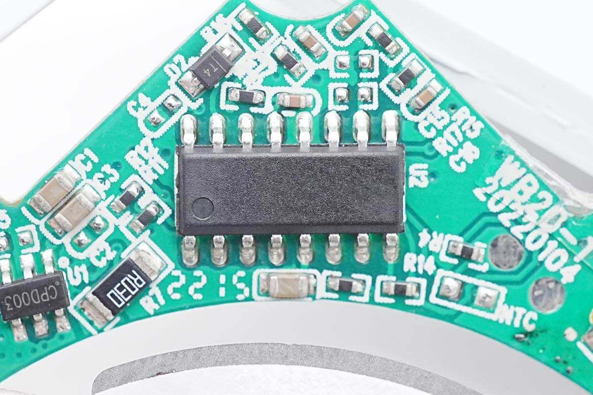

一颗无标芯片用于无线充电控制。

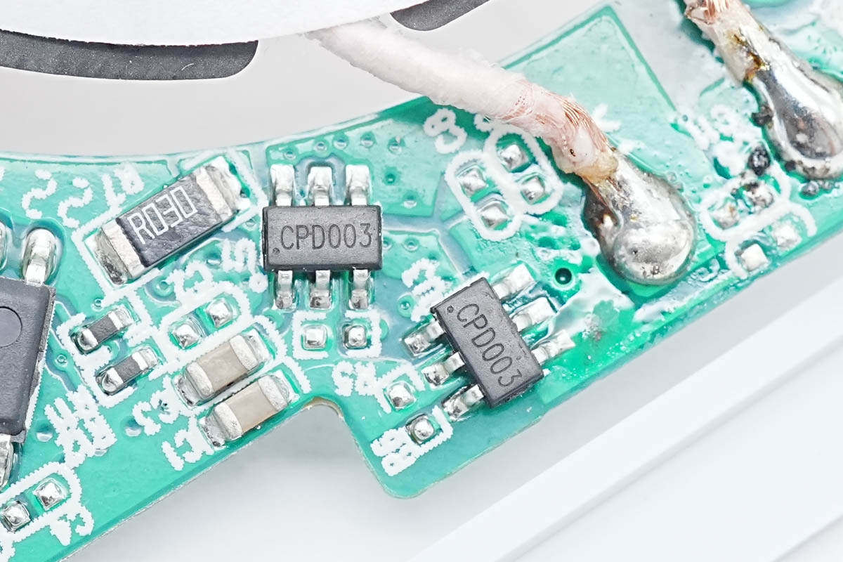

两颗丝印CPD003的双NMOS管用于无线充电驱动。

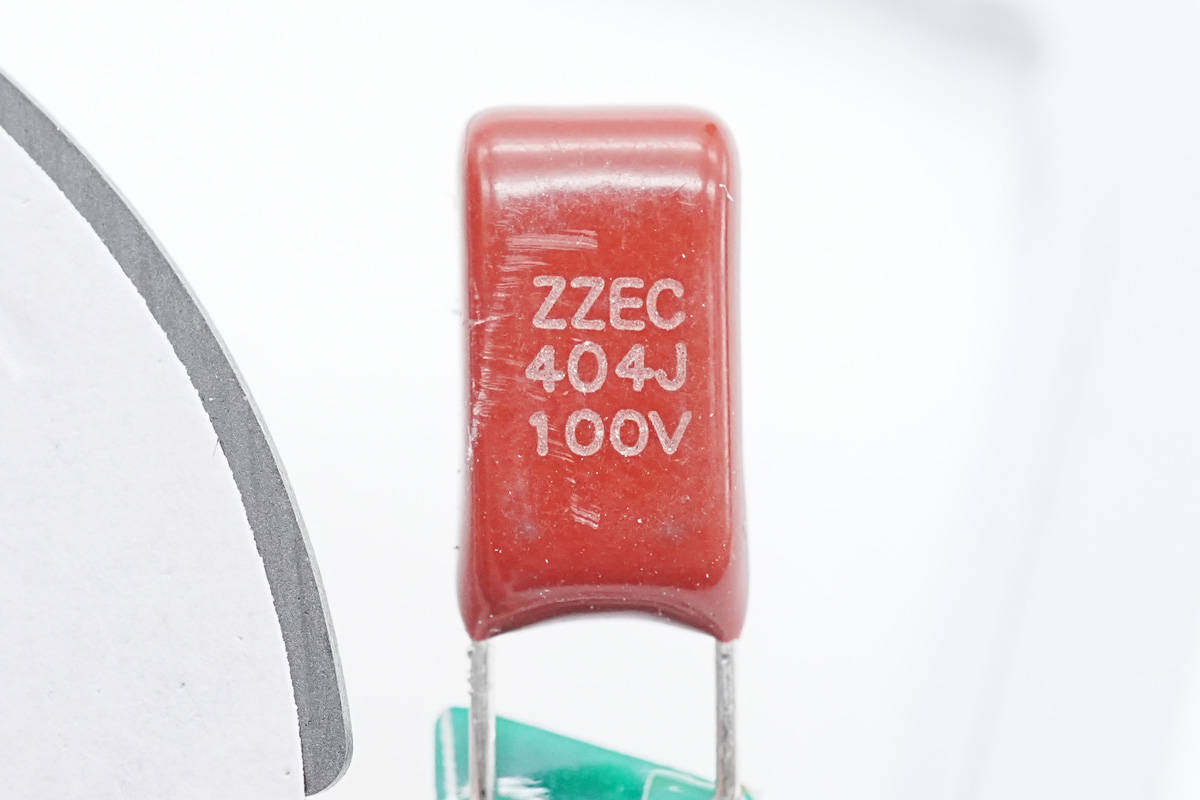

谐振电容来自科雅,为ZZEC系列无线充专用电容,规格为0.4μF 100V。
