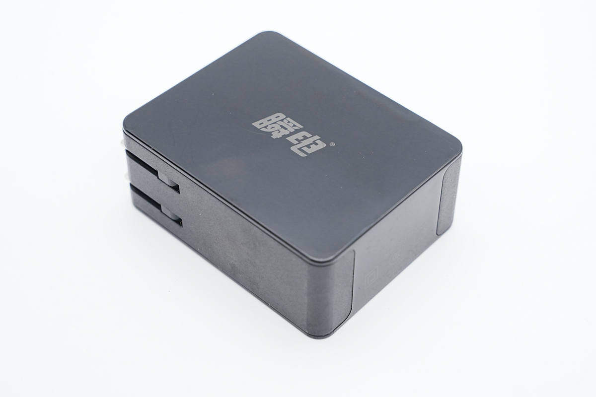

瞬电60W充电器外观

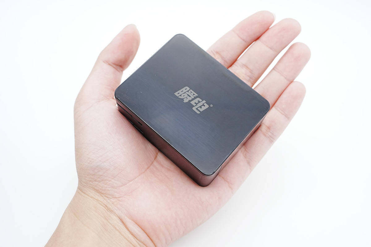

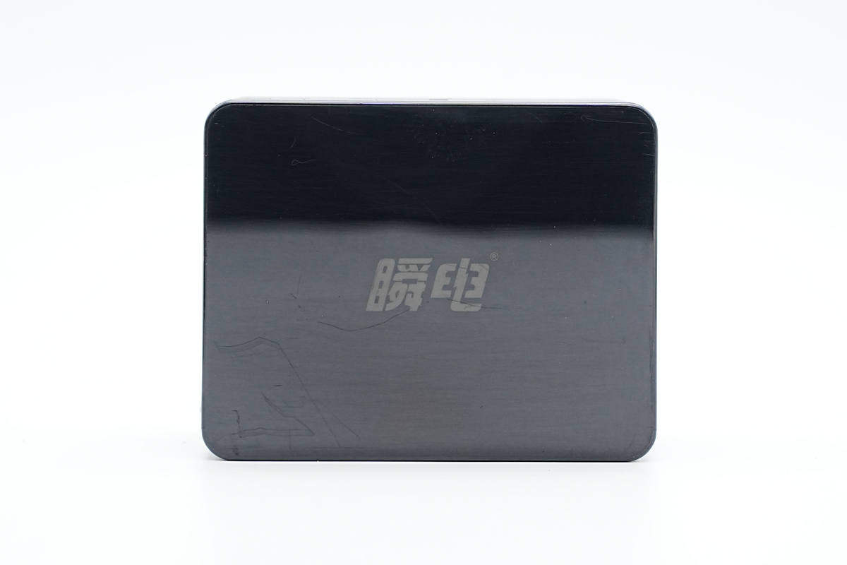

充电器经典直板造型设计,机身通体黑色,正背面以及两端为亮面,两侧则是磨砂处理。
正面中心印有瞬电品牌。

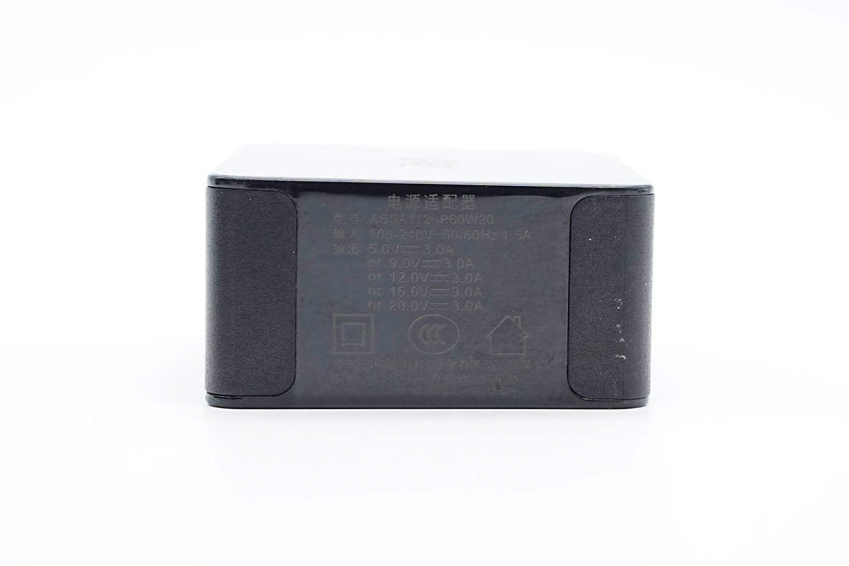

机身一端印有充电器参数
型号:ASSA112i-P60W20
输入:100-240V~50/60Hz 1.5A
输出:5V3A、9V3A、12V3A、15V3A、20V3A
制造商:深圳爱科思达科技有限公司
监制:江苏超电新能源科技发展有限公司
充电器已经通过了CCC认证。

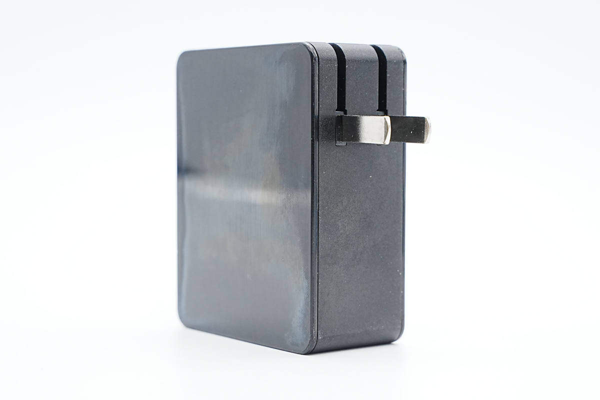

充电器配备可折叠国标插脚,携带方便。

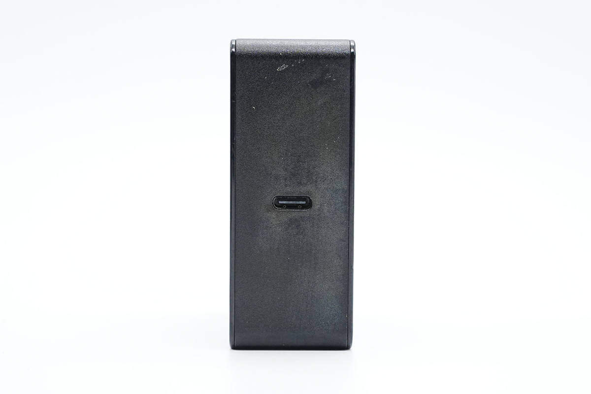

另一侧设有单USB-C接口,居中设计。

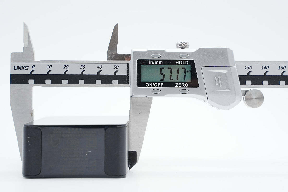

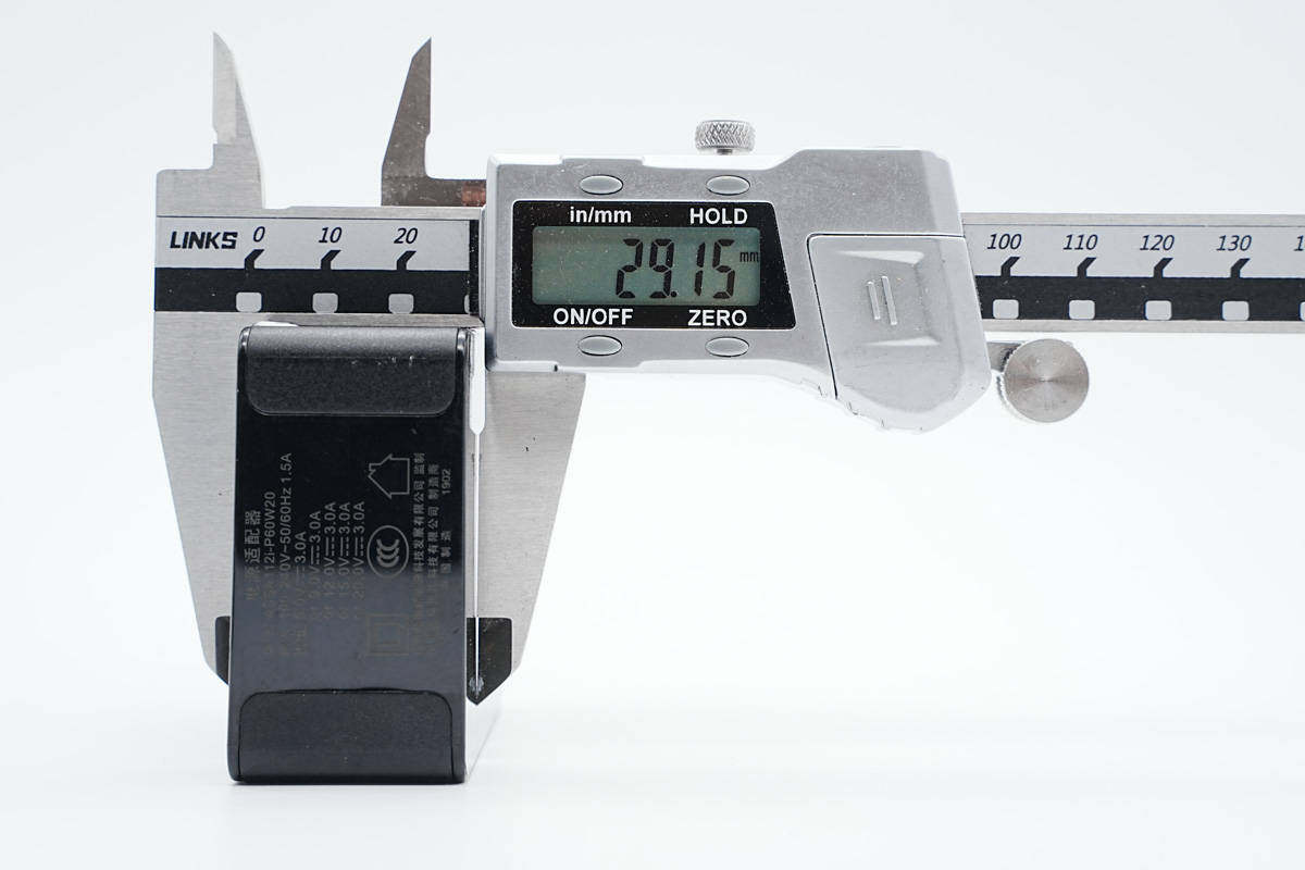

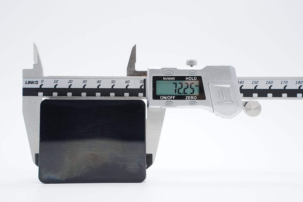

测得充电器机身长度为72.25mm。
宽度为57.17mm。
厚度为29.15mm。

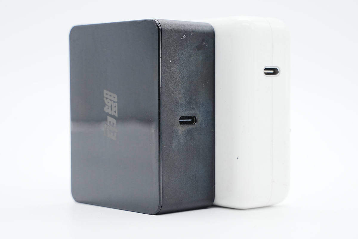

和苹果61W充电器对比,体积要小一些。
充电器拿在手上的大小直观感受。

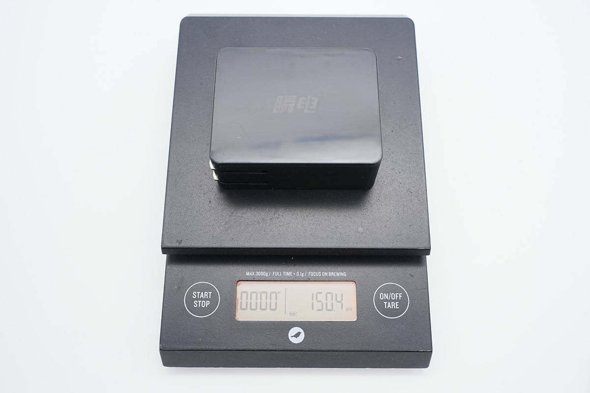

另外测得充电器净重约为150g。

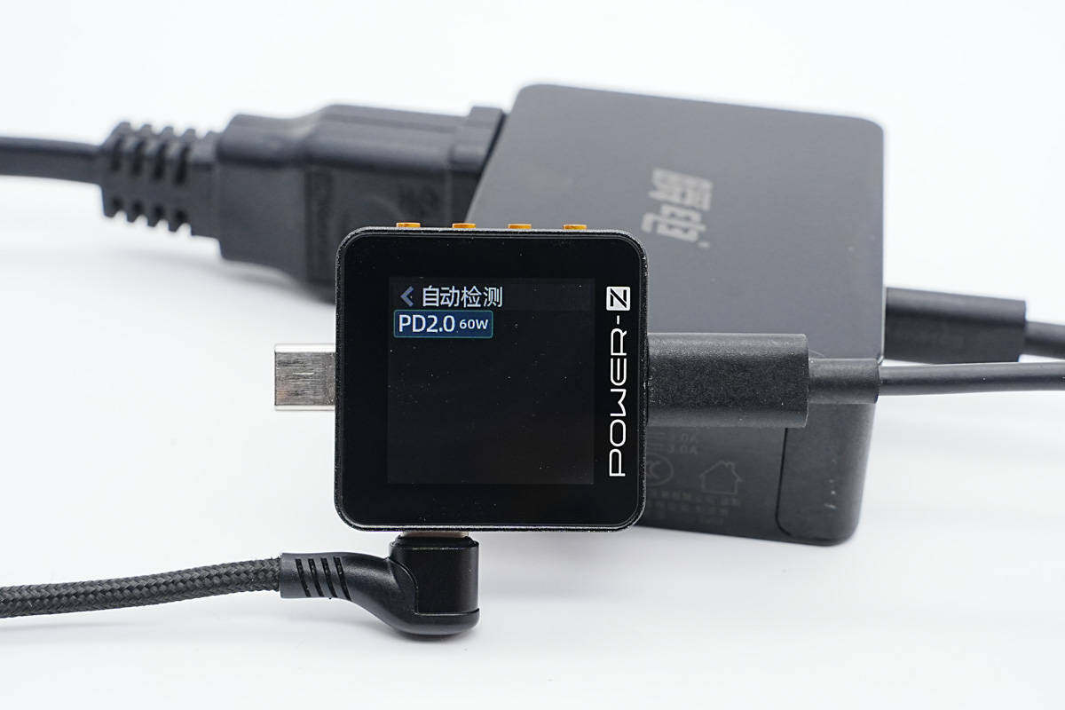

使用ChargerLAB POWER-Z KM002C测得USB-C口支持PD2.0快充协议,最大输出功率60W。

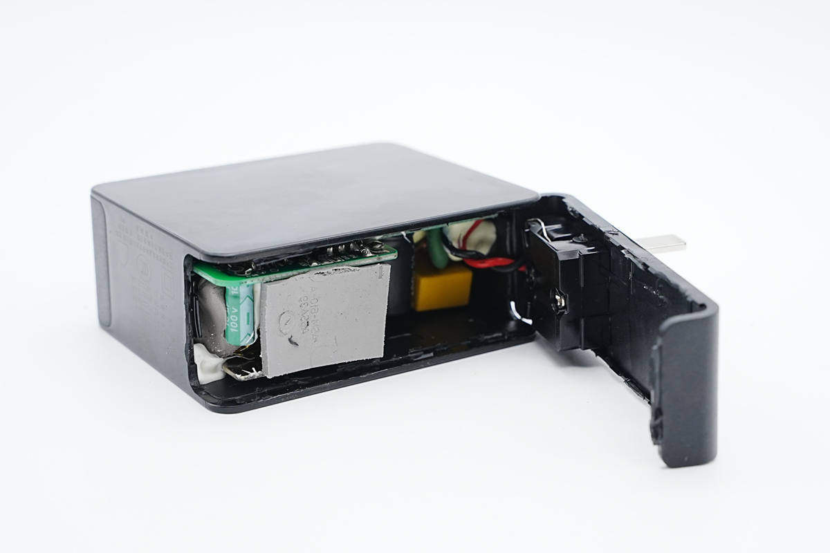

看完了这款充电器的外观和简单测试,下面就进行拆解,看看当年的PD快充是如何设计的。

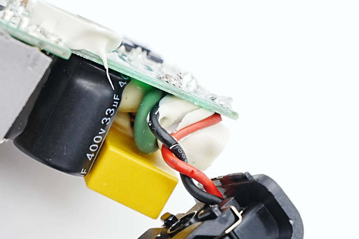

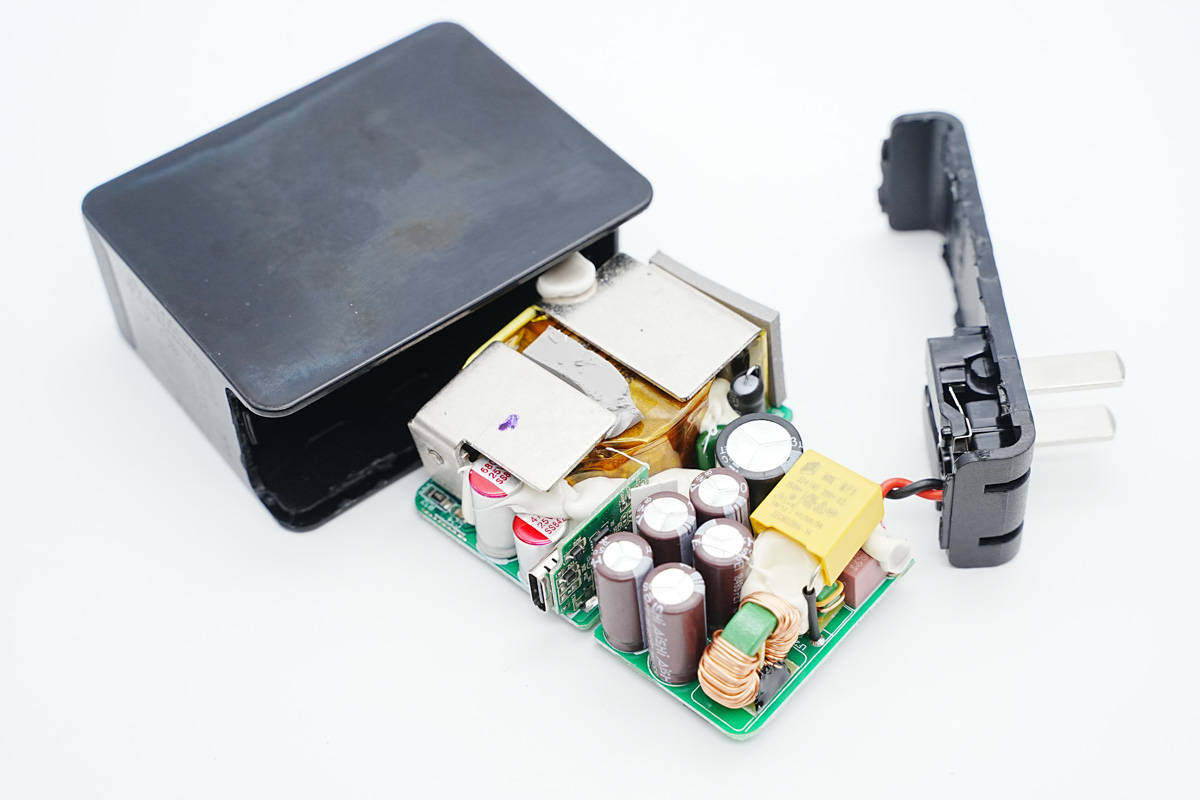

沿折叠插脚侧外壳接缝撬开充电器外壳,内部PCBA模块粘贴硅胶垫散热。
抽出内部PCBA模块,内部两片散热片分别对应初级开关管和次级整流管。
电源线采用焊接连接,焊点涂胶加固。

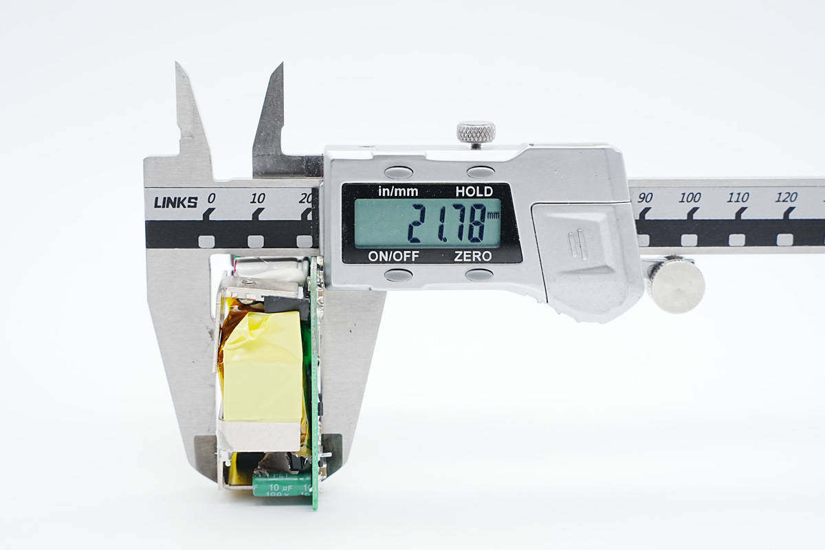

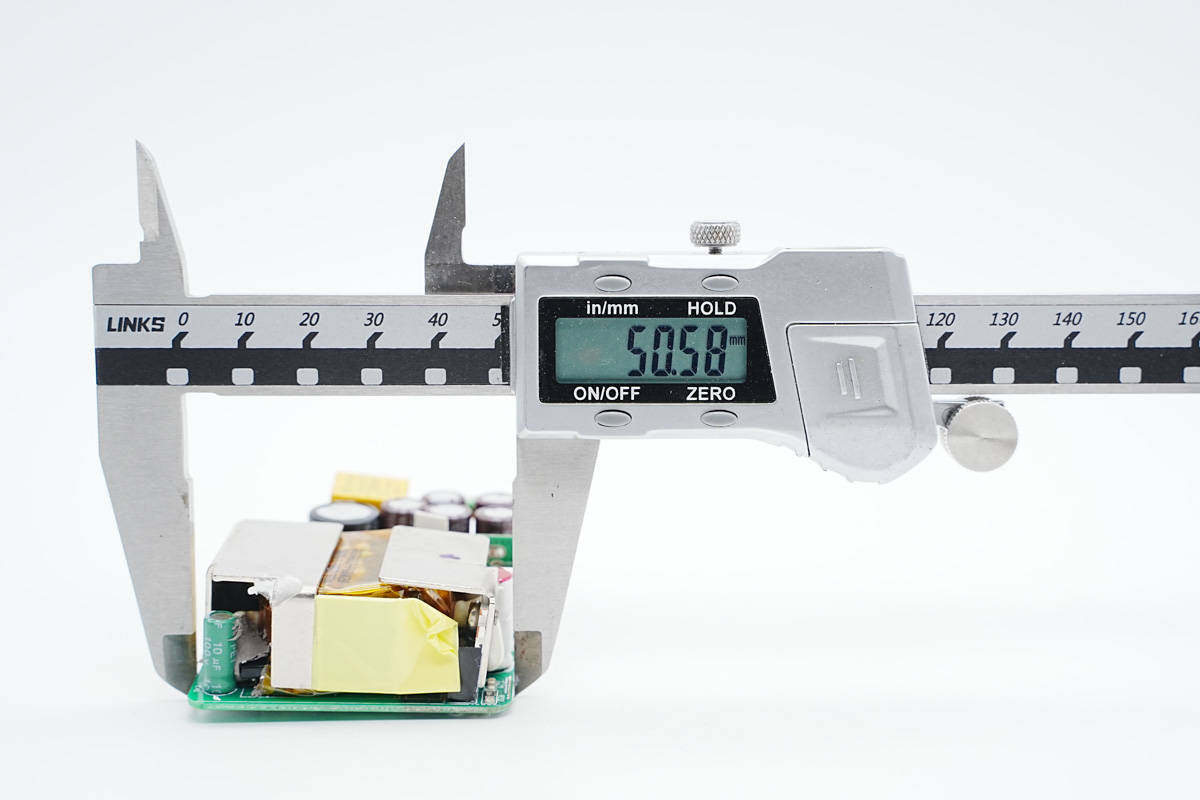

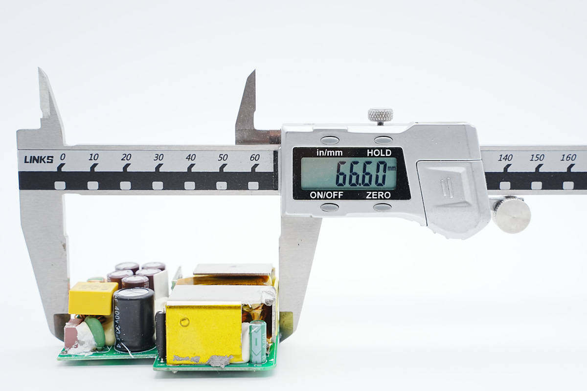

使用游标卡尺测得充电器PCBA模块长度约为66.6mm。
PCBA模块宽度约为50.58mm。
厚度约为21.78mm。

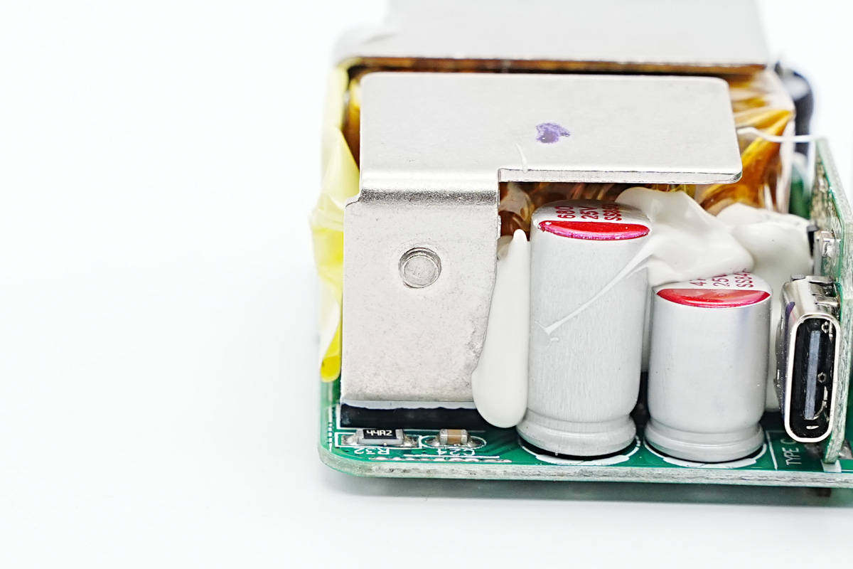

充电器初级侧散热片采用焊接和螺丝固定,并粘贴高温胶带绝缘。
次级侧的散热片采用螺丝和胶水固定。

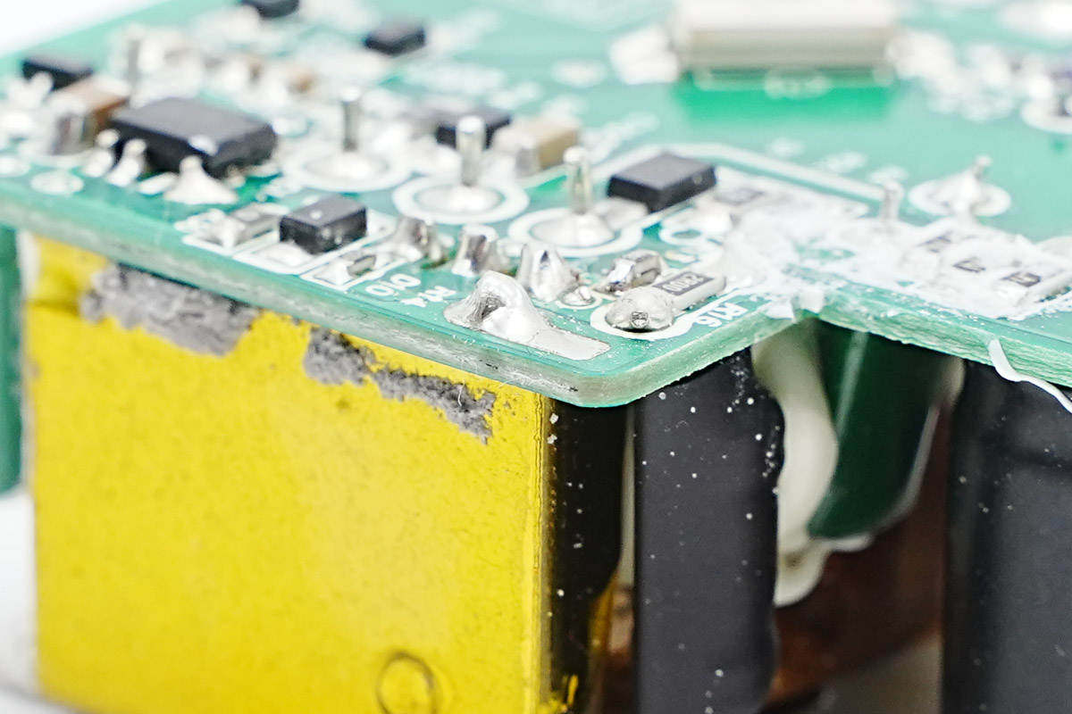

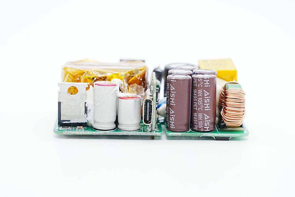

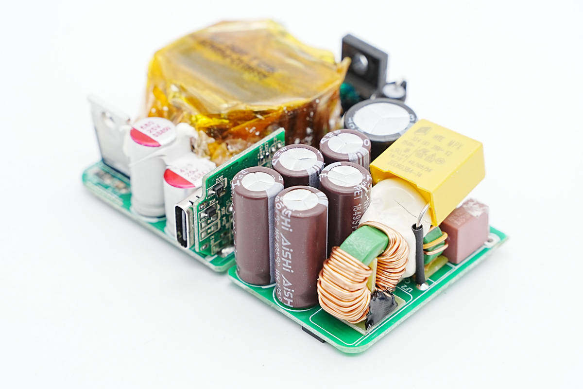

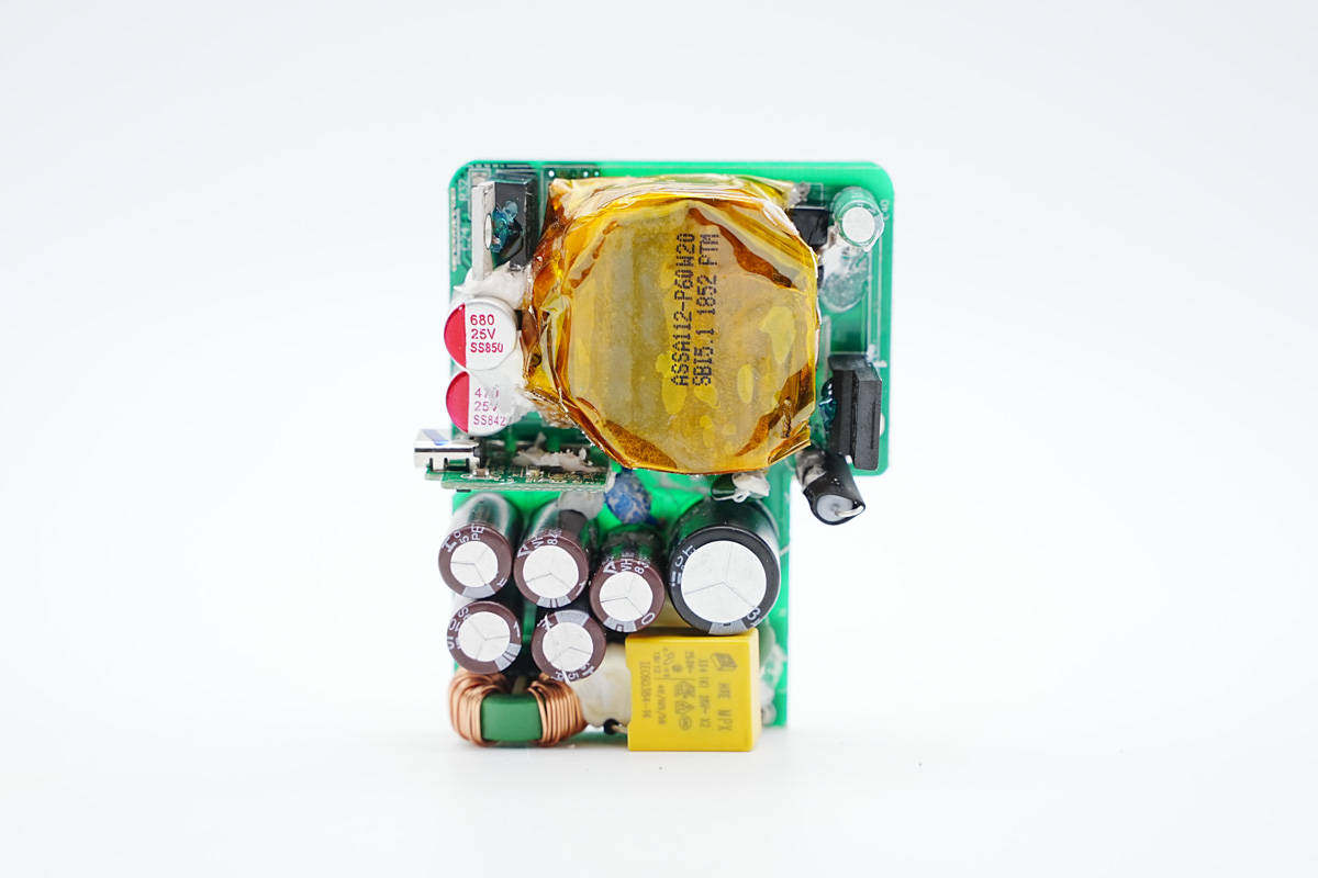

充电器PCBA模块正面一览,在上方为变压器,变压器左侧为同步整流管和输出滤波电容,下方焊接USB-C接口小板。右侧为初级开关管,下方为高压滤波电容和输入EMI滤波电路。

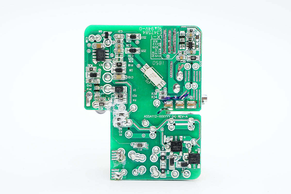

PCBA模块背面焊接整流桥,初级主控芯片和同步整流控制器。在交流输入和直流输出侧之间的PCB镂空加强绝缘。
通过对PCBA模块的观察,这款充电器采用反激开关电源架构,由协议芯片通过光耦反馈,控制输出电压,进行宽范围电压输出。下面我们就从输入端开始了解各个元器件的信息。

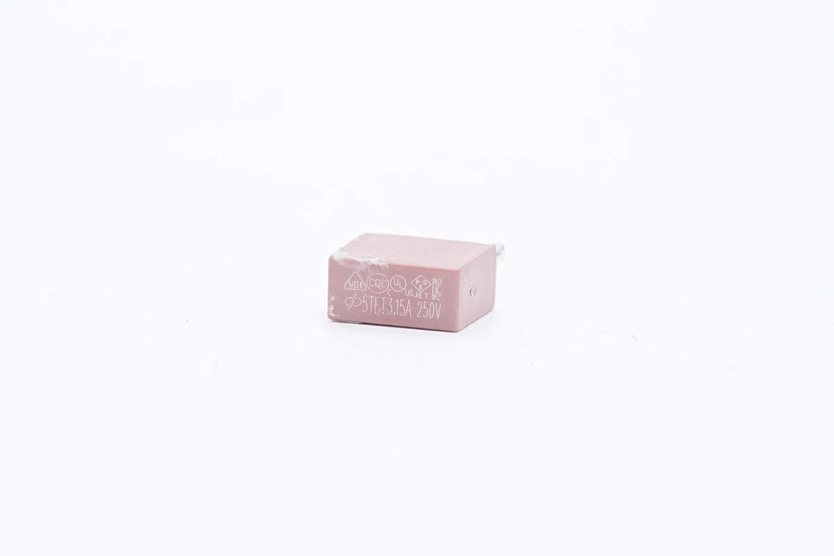

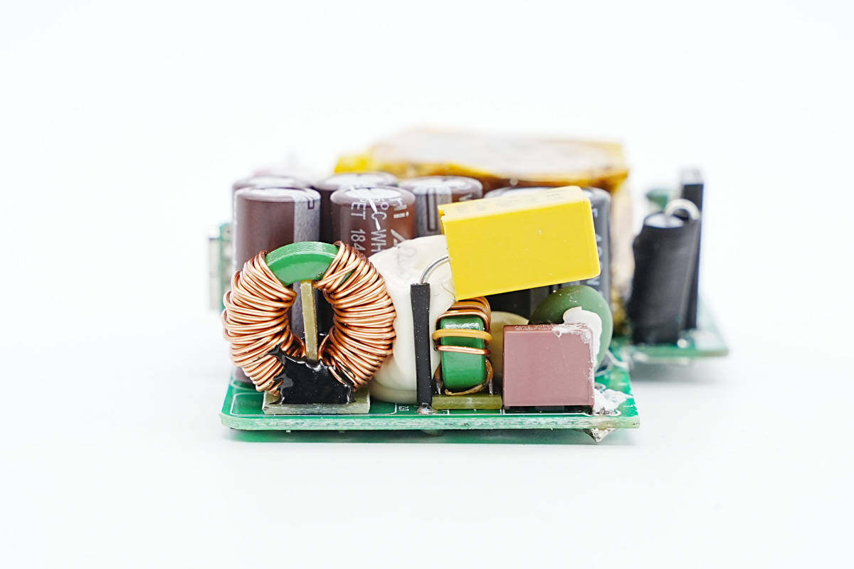

充电器输入端一览,焊接保险丝,NTC浪涌抑制电阻,共模电感,安规X2电容。
输入端延时保险丝规格为3.15A 250V。

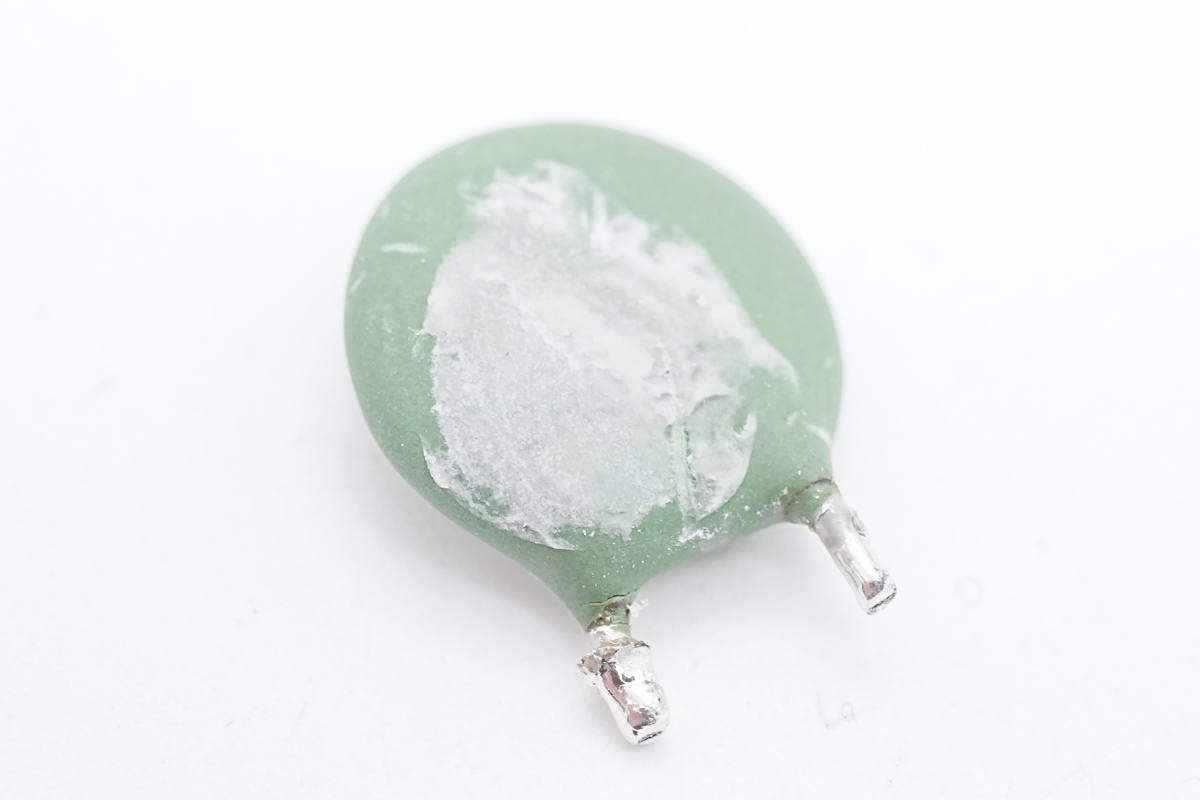

NTC浪涌抑制电阻用于抑制充电器插电时的冲击电流,减小火花。

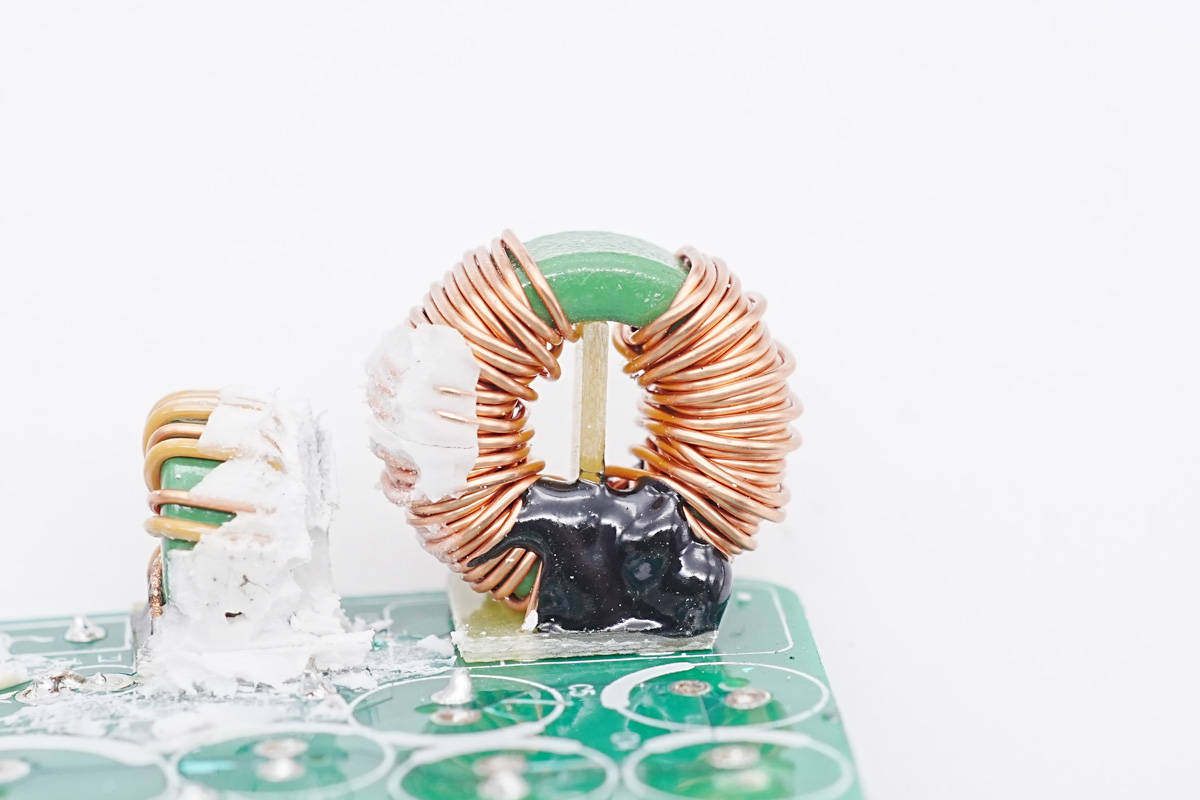

第一颗共模电感采用漆包线和绝缘线绕制,底部固定电木板绝缘。

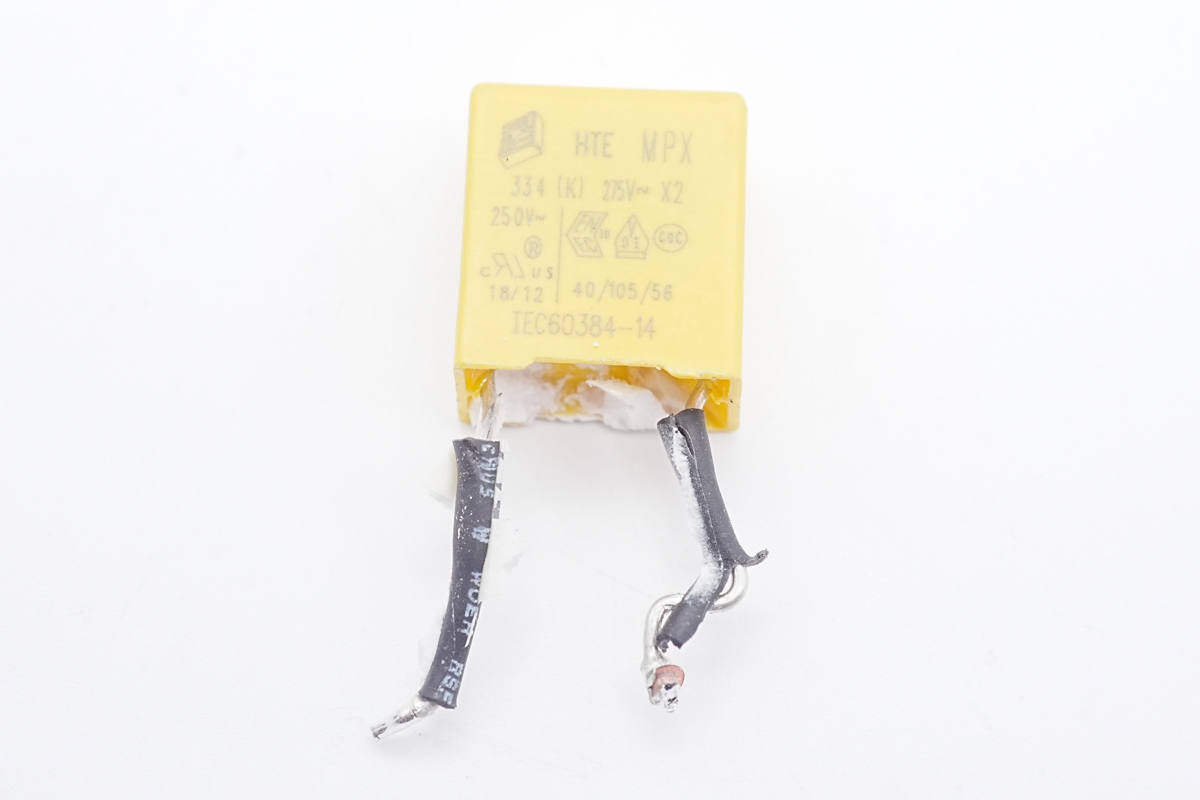

安规X2电容容量为0.33μF。
第二颗共模电感采用漆包线绕制,底部固定电木板绝缘。

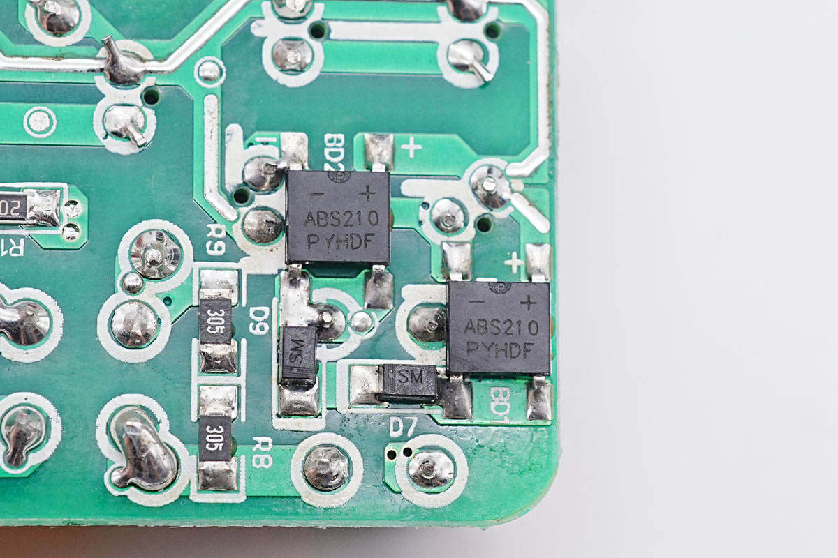

PCB背面两颗整流桥来自PY平伟,型号为ABS210,规格为2A 1000V。

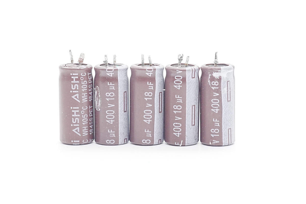

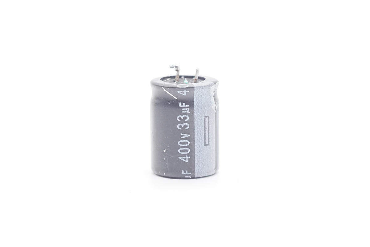

高压滤波电解电容均来自AiSHi艾华,其中五颗规格为400V18μF。
另一颗电容规格为400V33μF,总容量为123μF。

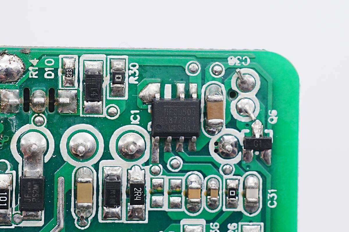

初级主控芯片来自MPS芯源半导体,型号为HFC0500,是一颗定频反激控制器,具有超低的待机功耗。芯片采用内部斜坡补偿的定频电流控制模式,支持轻载模式和突发模式。内置高压启动和X电容放电功能,并具备多种保护功能。

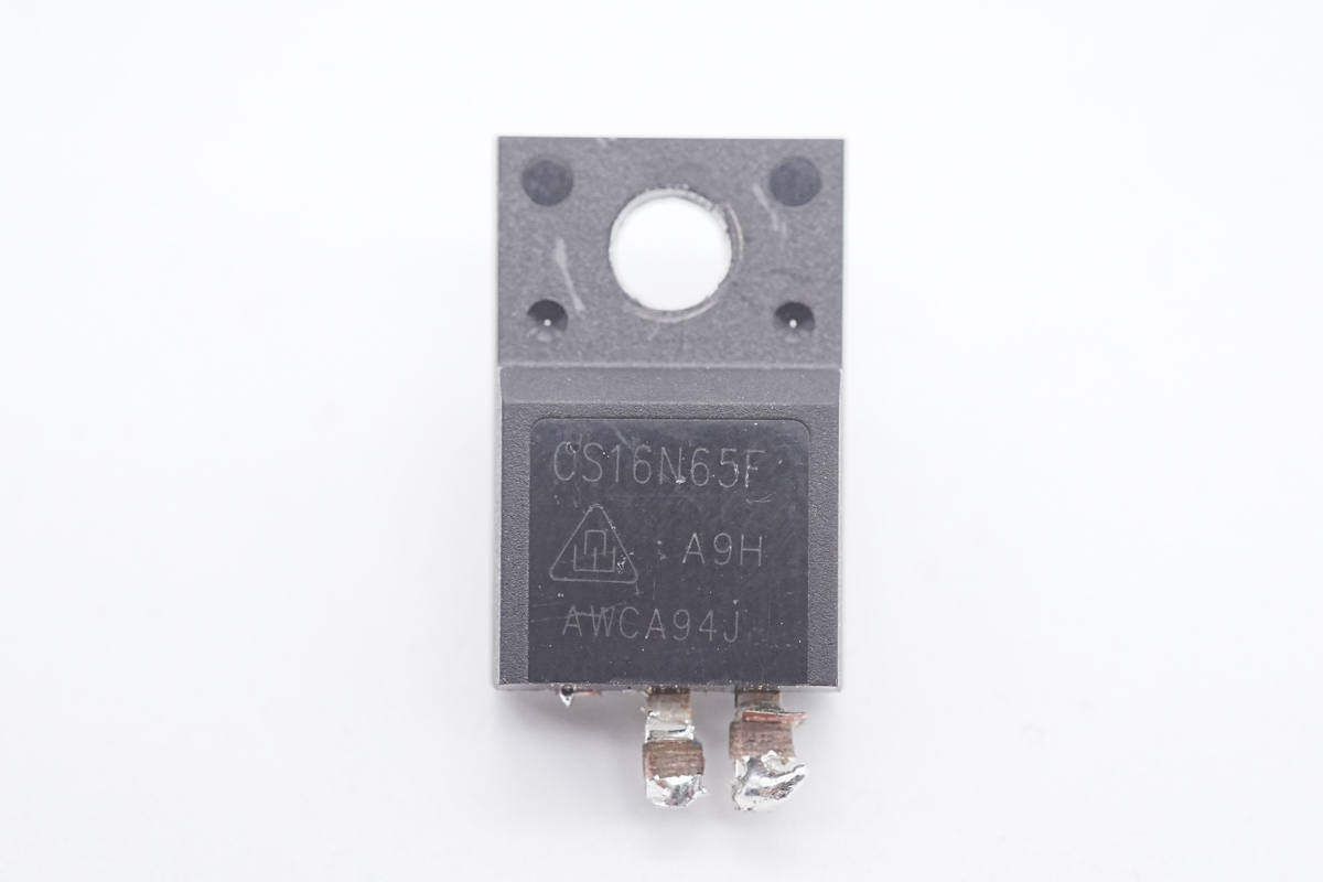

初级开关管来自华润微,型号为CS16N65FA9H,是一颗耐压650V的NMOS,导阻为490mΩ,采用TO-220F封装。

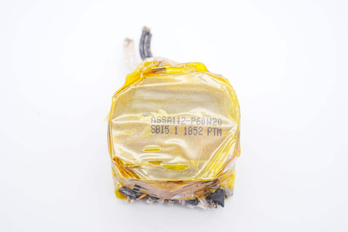

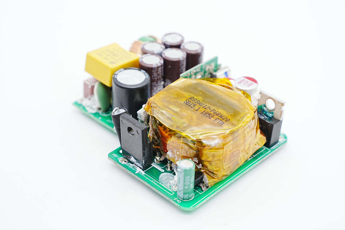

变压器特写,相比现代的氮化镓充电器体积很大。

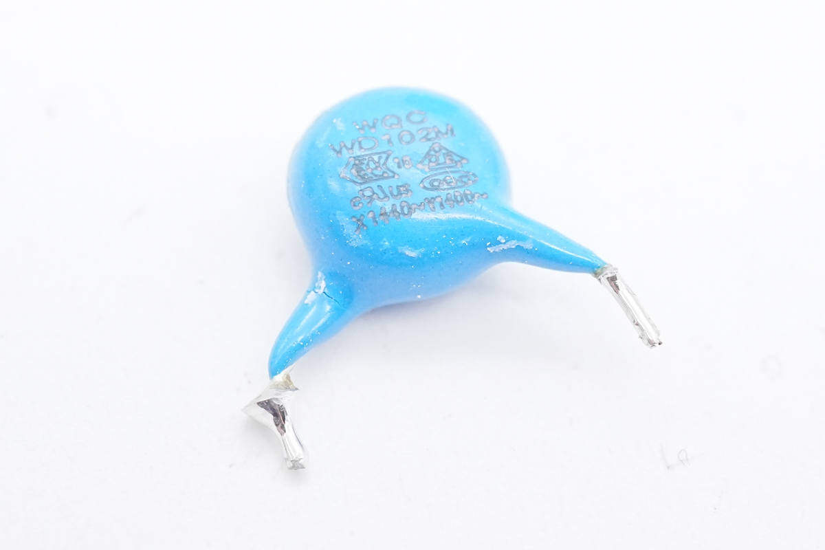

蓝色Y电容来自WQC威庆电子。

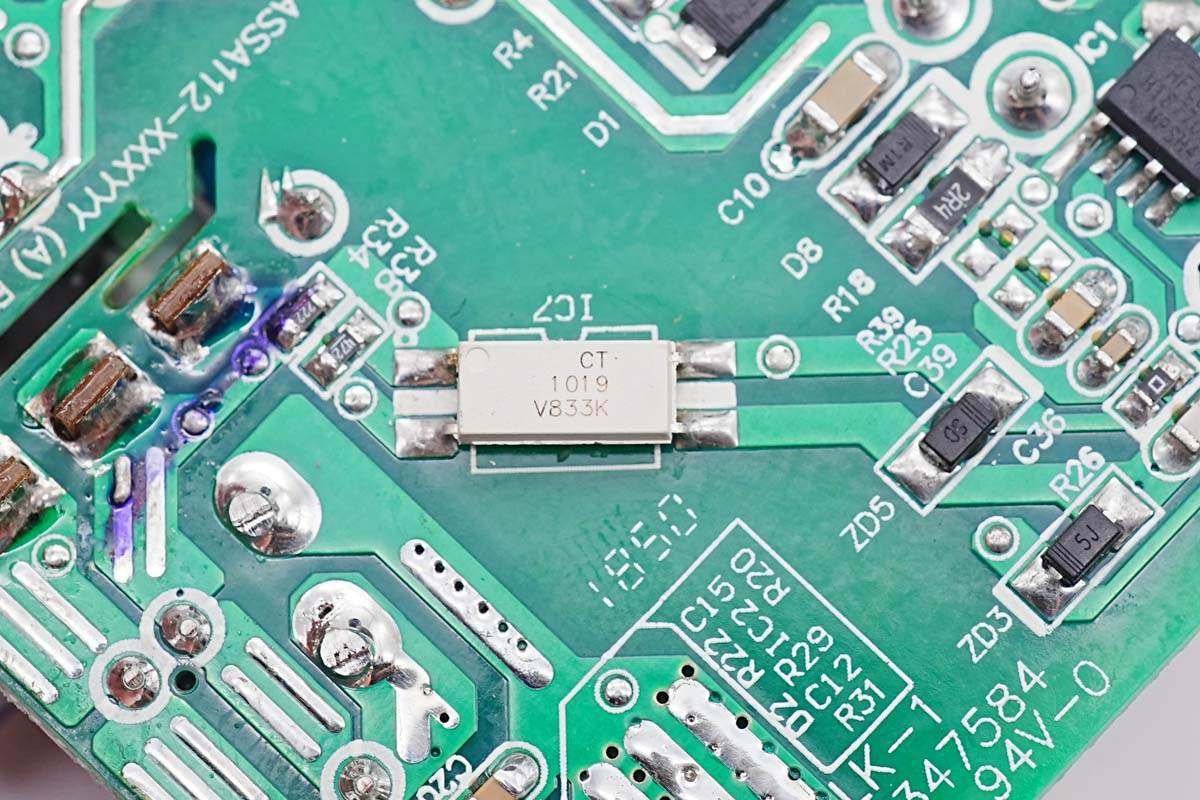

CT1019光耦用于输出电压反馈调节。

充电器输出侧一览,焊接同步整流管,滤波固态电容和USB-C接口小板。

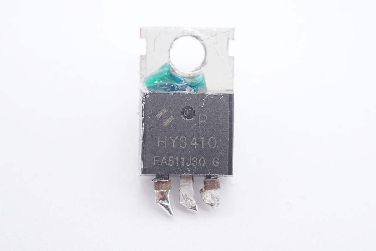

同步整流管来自华羿微,型号HY3410P,是一颗耐压100V的NMOS,导阻为6.2mΩ,采用TO220封装。

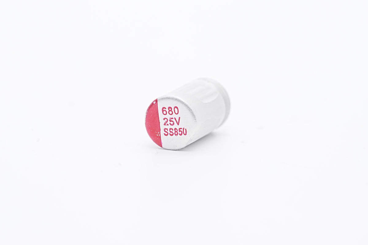

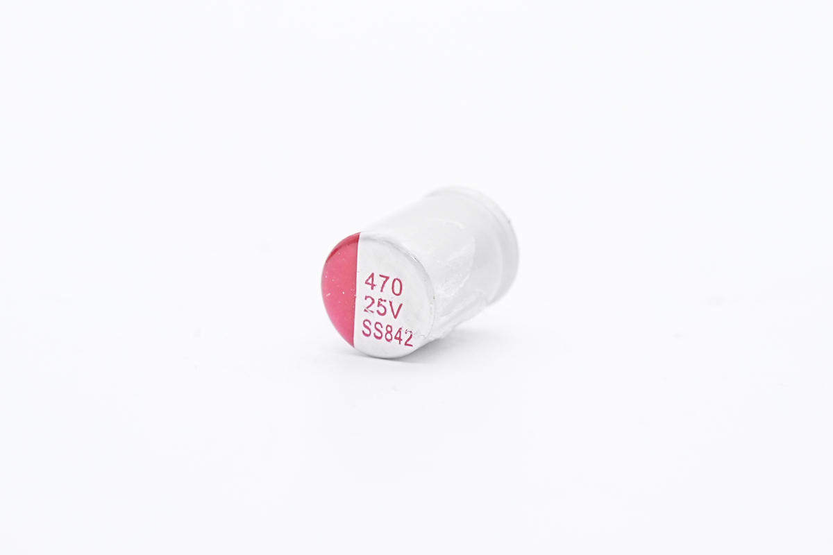

两颗输出滤波电容来自扬州升阳,其中一颗规格为680μF 25V,为SS系列固态电容。
另一颗规格为470μF 25V。

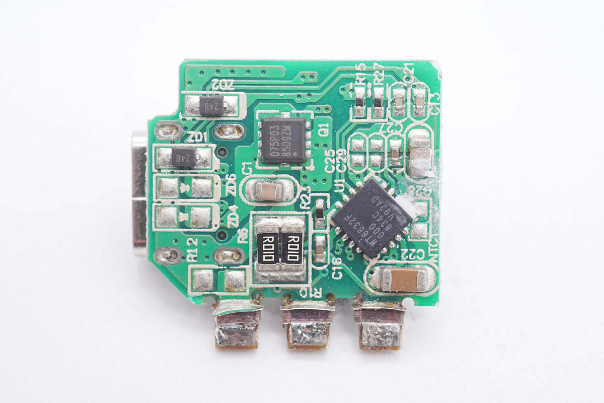

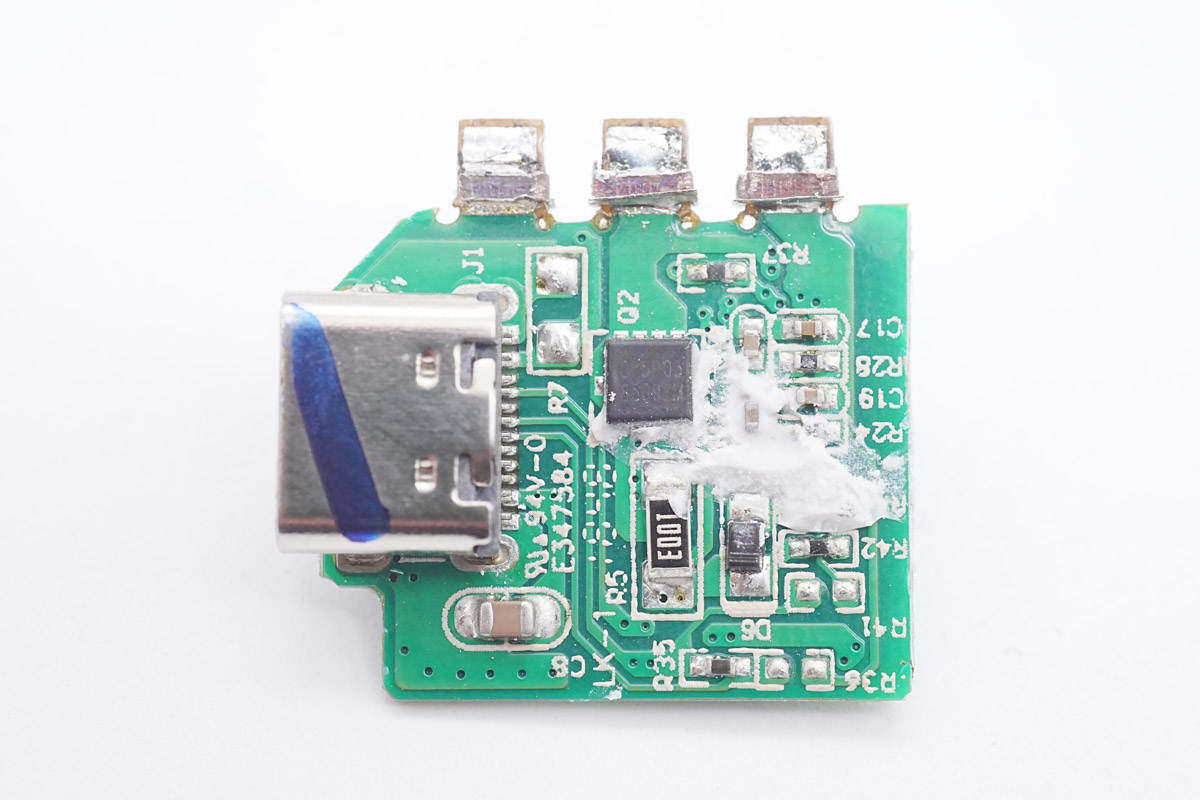

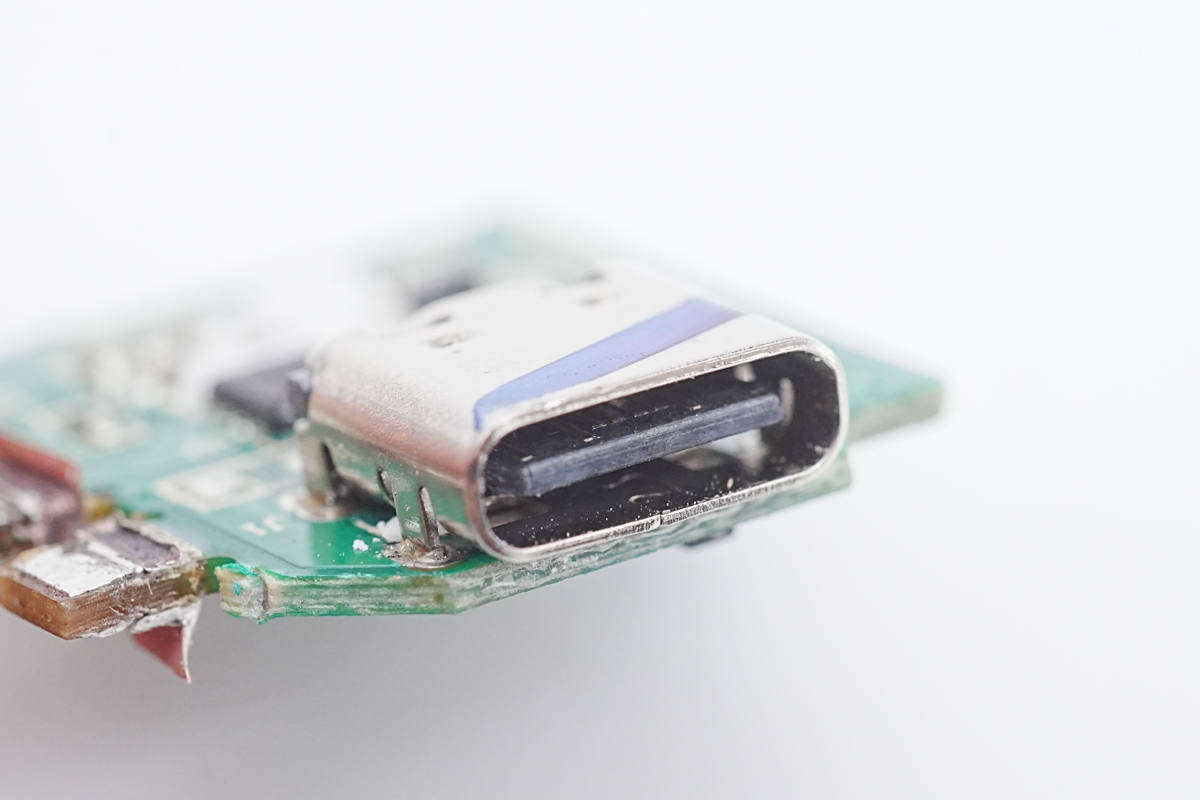

USB-C母座焊接在垂直小板上,小板上焊接VBUS开关管。
小板另外一面焊接电流取样电阻,稳压管和另一颗VBUS开关管,在右侧焊接协议芯片。

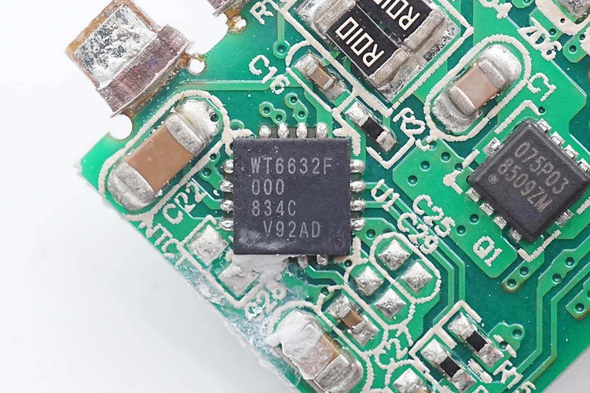

协议芯片来自Weltrend伟诠,型号WT6632F,这款芯片已经通过了USB PD3.0认证。作为一款高度集成的USB PD控制器,它支持USB PD3.0 规范,支持宽操作电压范围从3V到30V,为充电器,移动电源等输出设备设计。

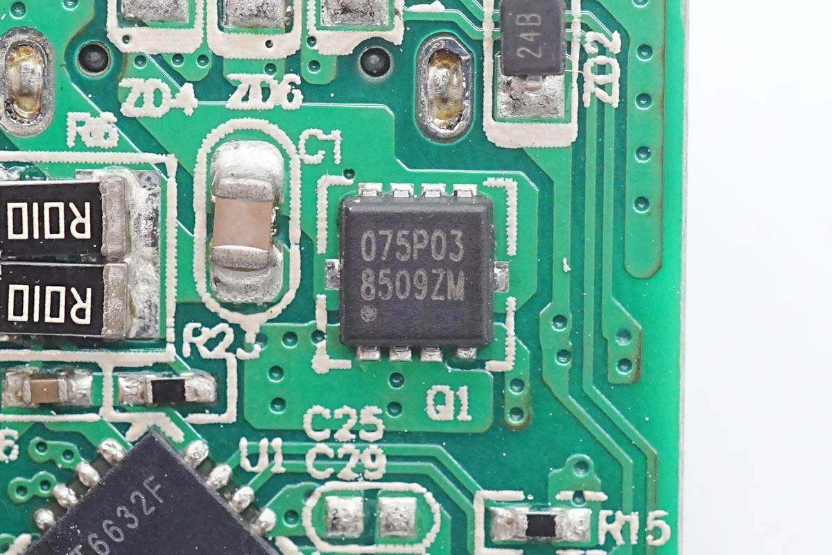

输出VBUS开关管丝印075P03,是一颗耐压30V的PMOS,导阻7.5mΩ,采用DFN3*3封装。
输出USB-C母座采用黑色胶芯,过孔焊接固定。

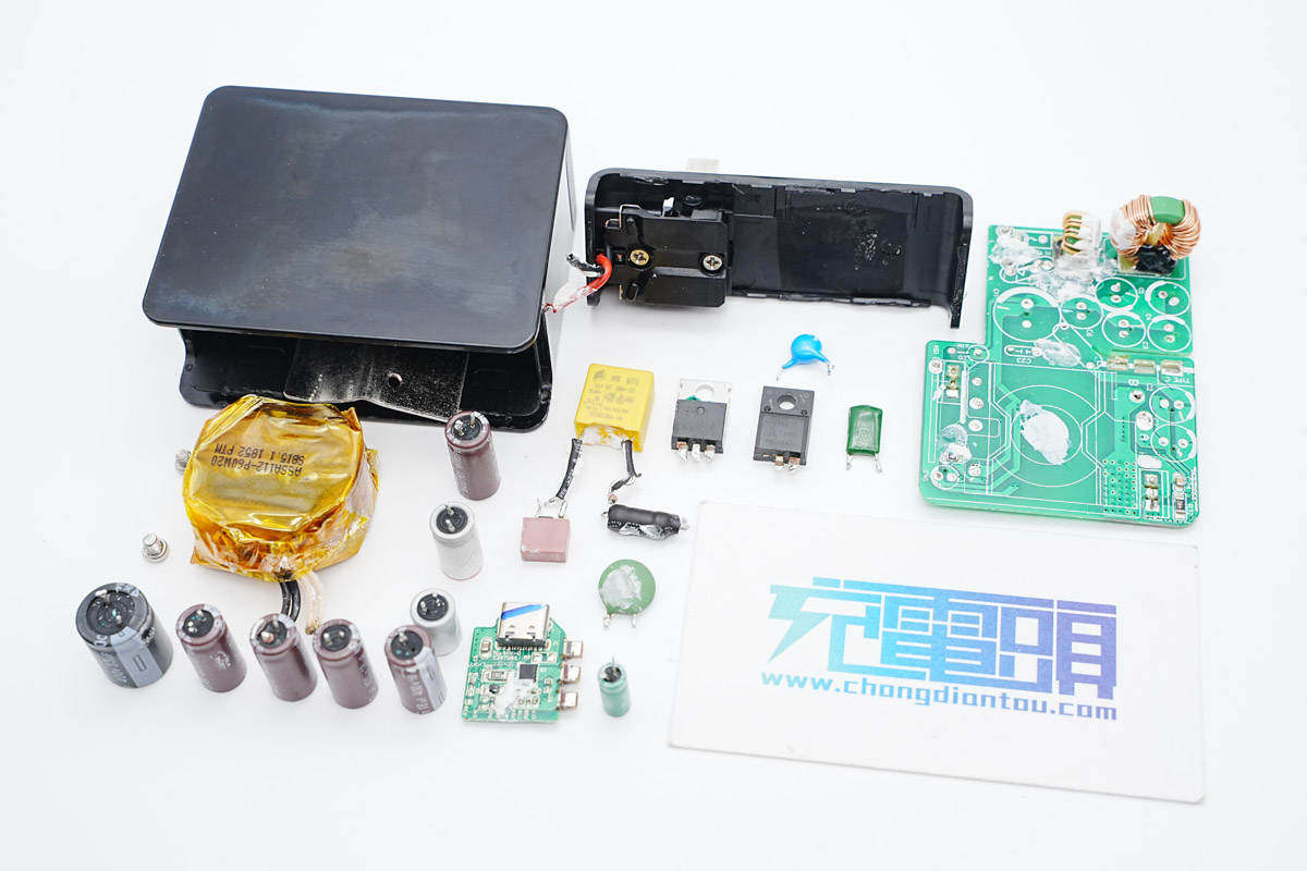

全部拆解一览,来张全家福。
瞬电的这款60W充电器算是体积比较大的一款,外观设计也非常普通,支持60W输出功率,能够为当时的笔记本电脑供电,配备折叠插脚相对来说比较便携。
充电头网通过拆解了解到,这款电源内部采用全套MPS的电源方案,使用HFC0500反激控制器加MP6907同步整流控制器,初级开关管来自华润微,次级同步整流管来自华羿微。内部采用大面积的散热片为MOS管散热。初级滤波电容来自AiSHi艾华,输出滤波电容来自扬州升阳,协议芯片来自伟诠,用料和设计都很可靠。
