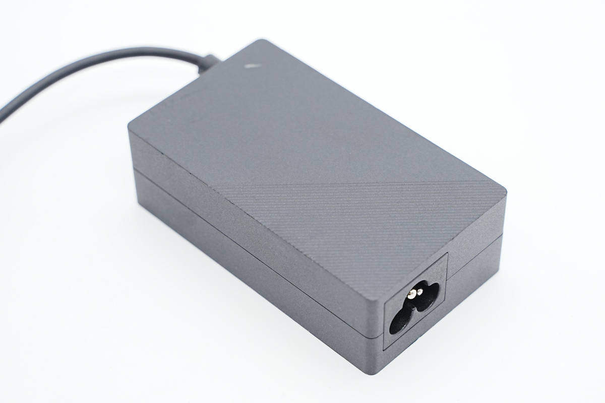

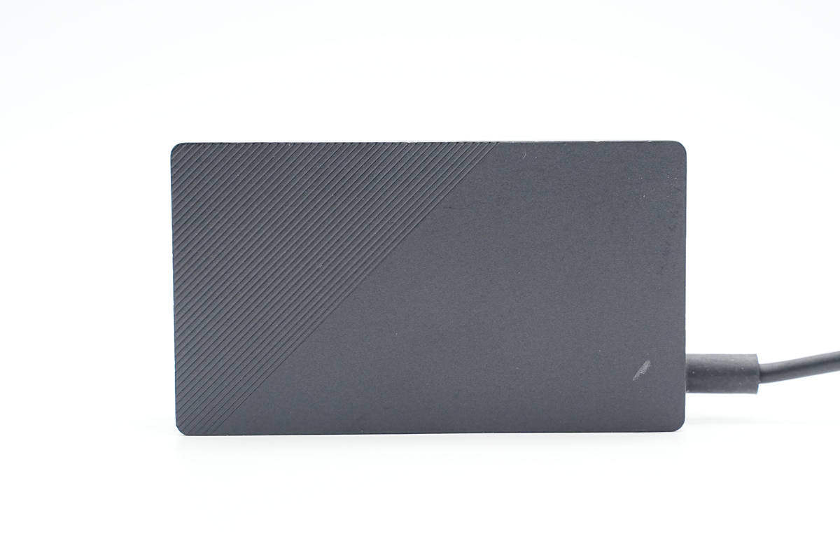

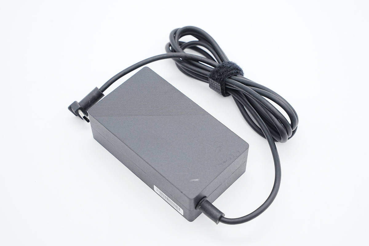

欧陆通65W快充适配器外观
欧陆通65W快充适配器自带USB-C输出线缆,机身是经典长方体造型设计,边角过渡也很明显。
机身壳表面全部磨砂处理,可以有效抗指纹。
顶面左上区域凹凸斜纹设计,增加自身整体辨识度。

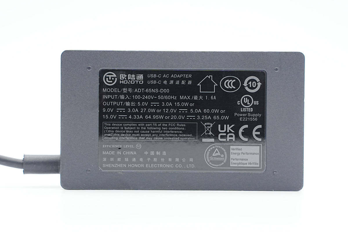

底部是产品铭牌信息
型号:ADT-65NS-D00
输入:100-240V~50/60Hz 1.6A
输出:5V3A、9V3A、12V5A、15V4.33A、20V3.25A
制造商:深圳欧陆通电子股份有限公司
充电器通过了CCC、UL、CE、UKCA、TUV等认证,以及VI级能效认证。

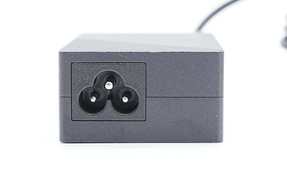

输入端电源线可拆卸设计,方便更换使用。采用梅花插口,接地可以让用户有效避免触电。

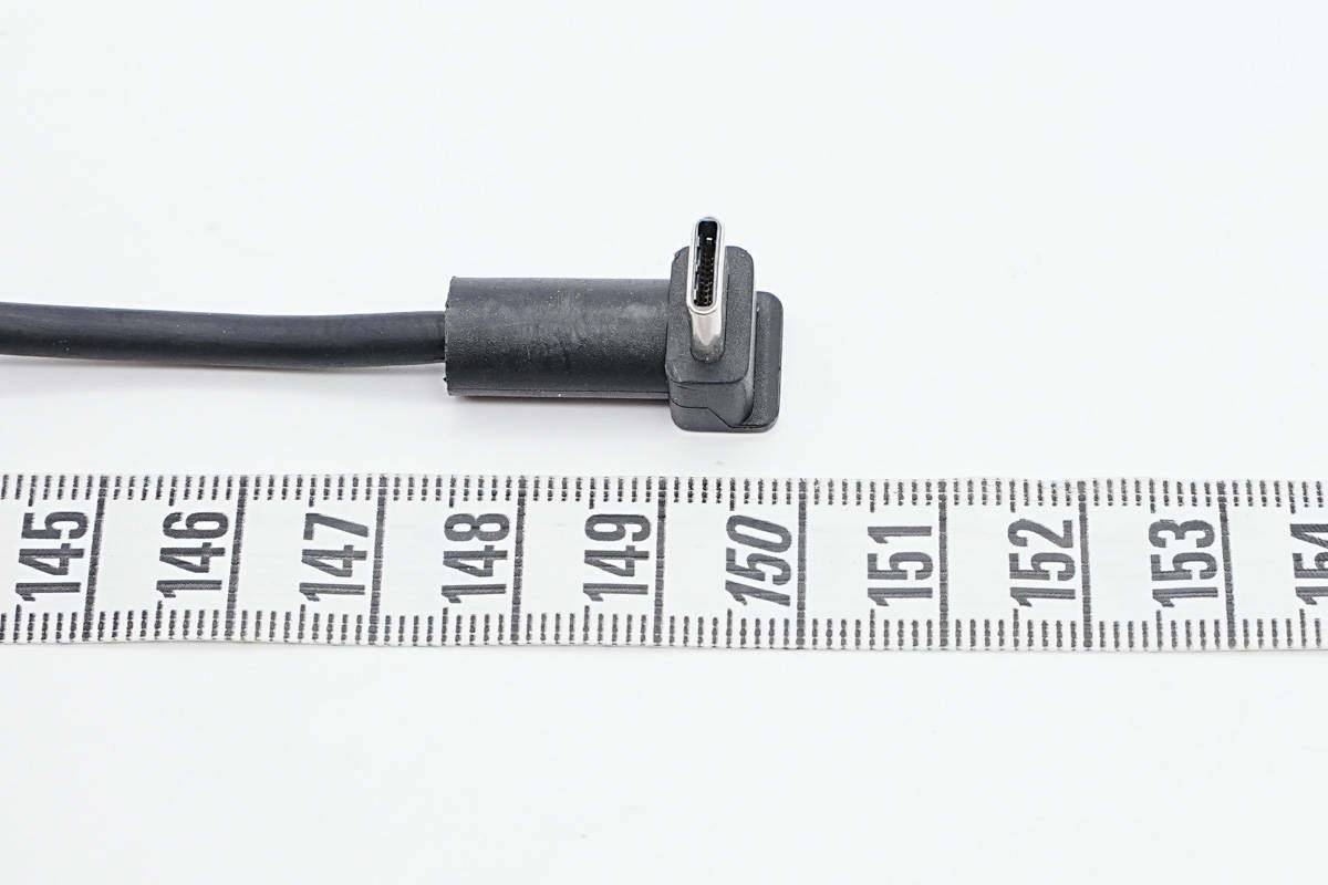

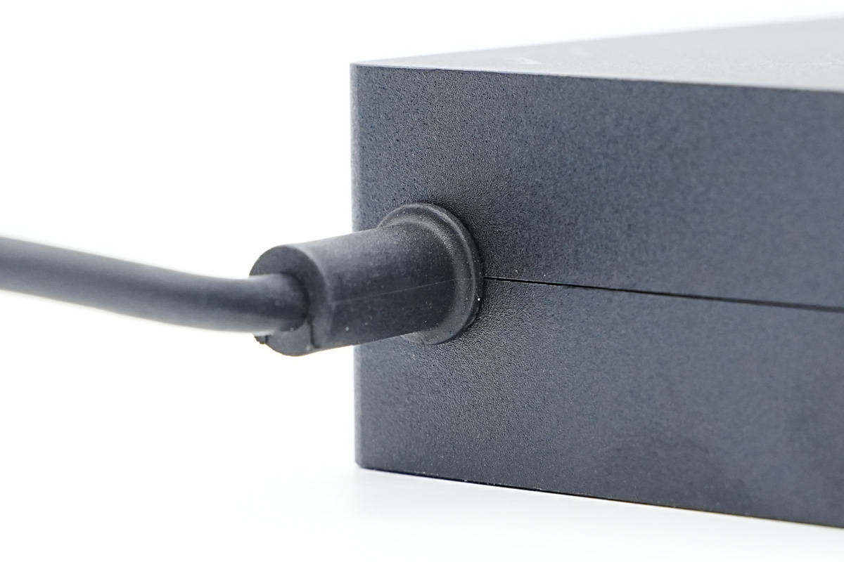

输出端线缆做了抗弯折保护。

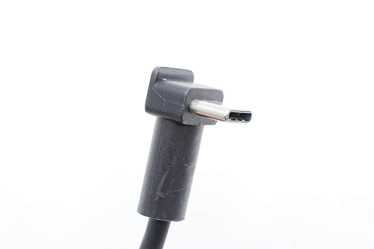

USB-C线头做了弯折设计,不是传统直头。

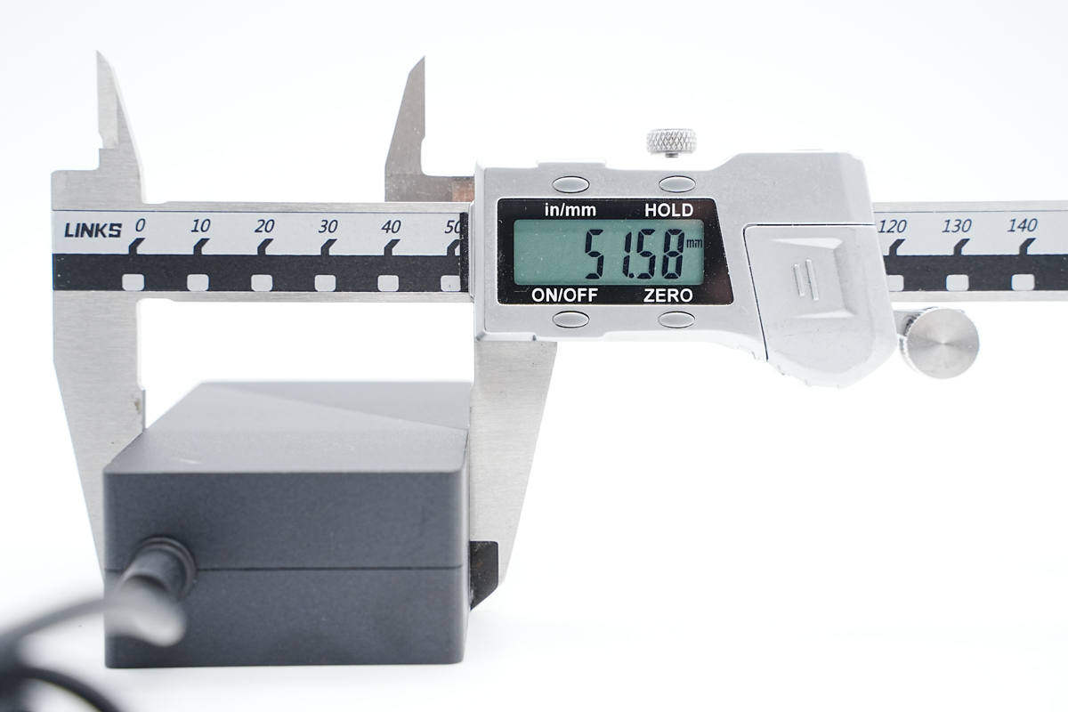

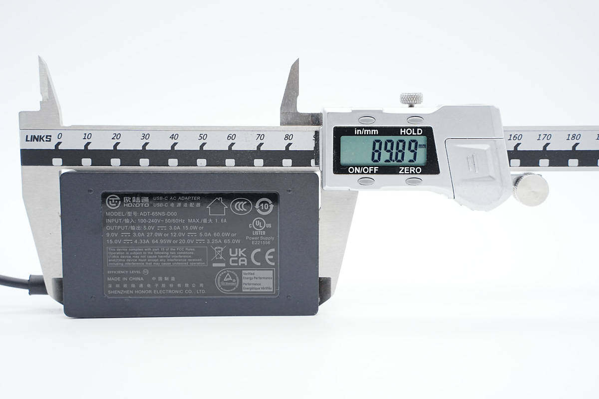

测得适配器机身长度为89.89mm。
宽度为51.58mm。

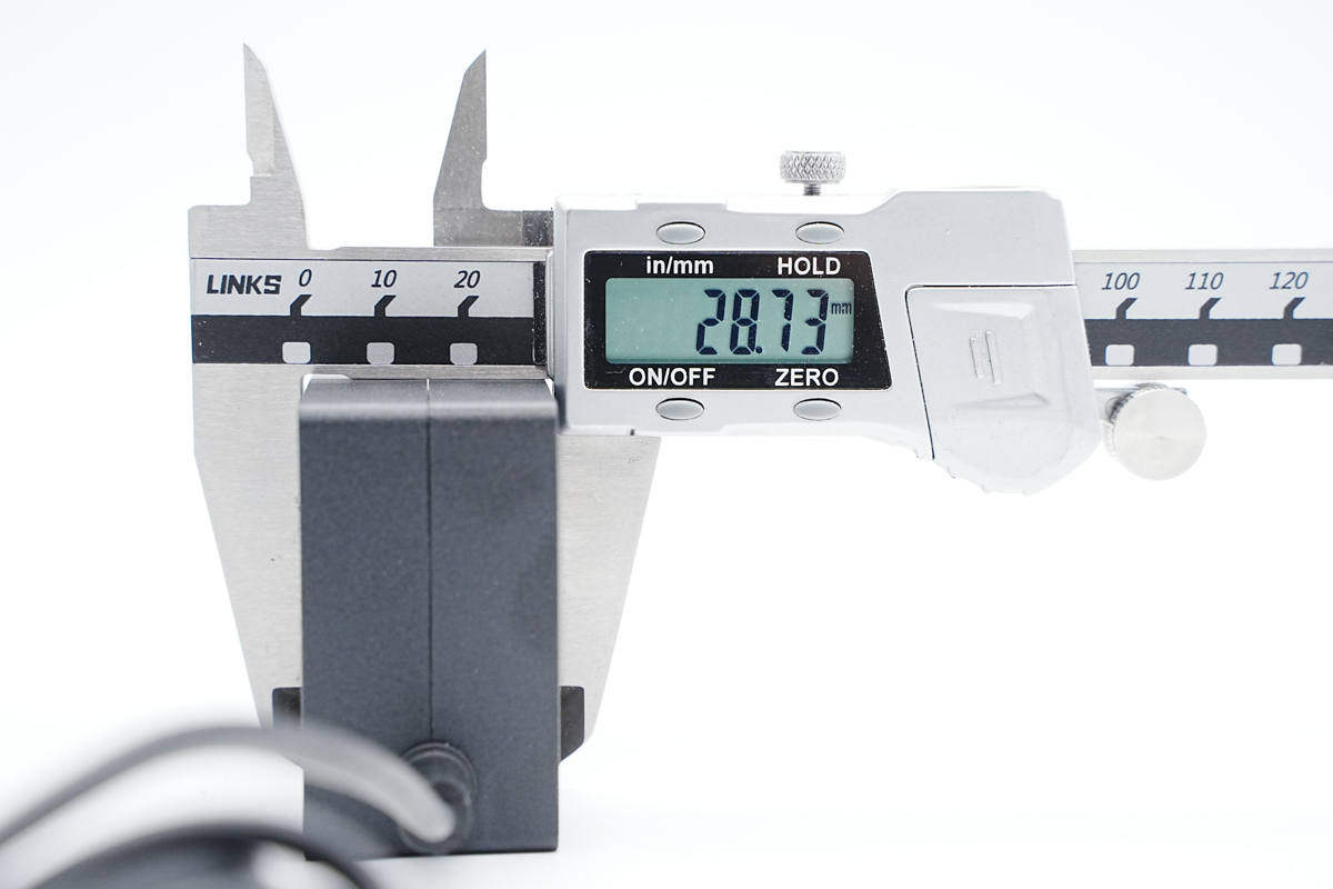

厚度为28.73mm。
另外测得线缆长度约为1.5米。

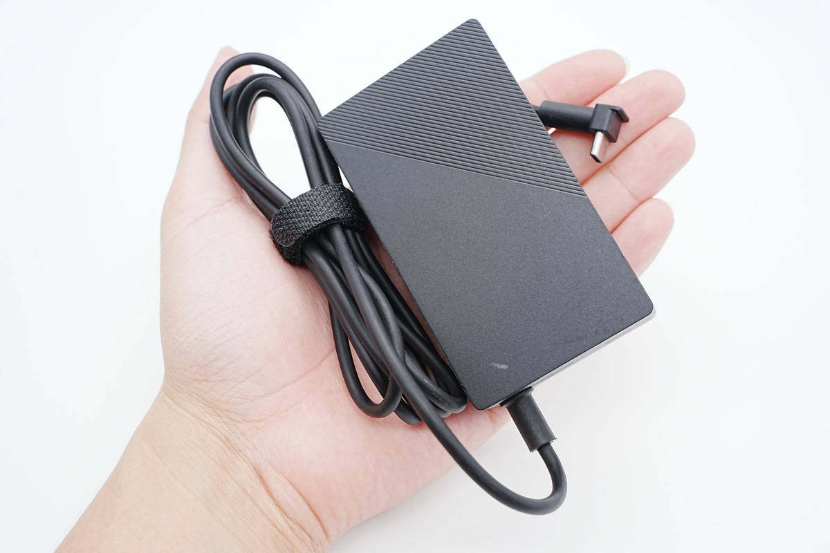

拿在手上的大小直观感受。

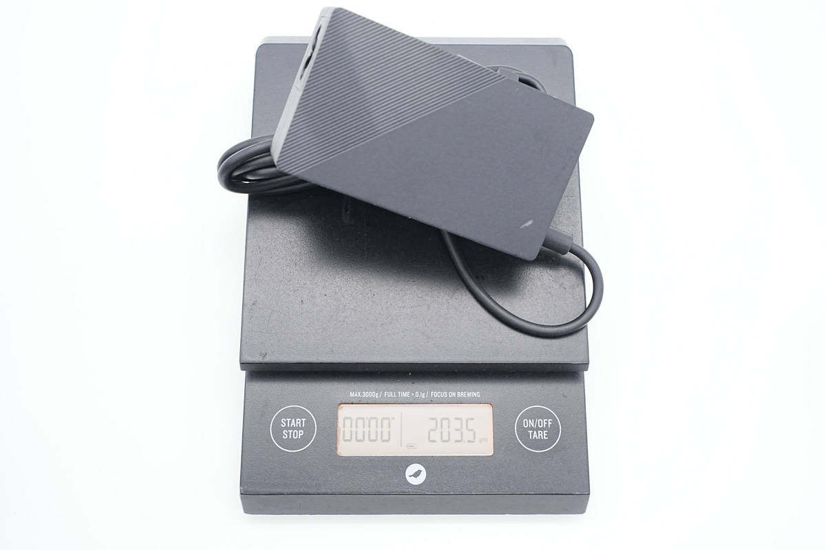

净重约为204g。

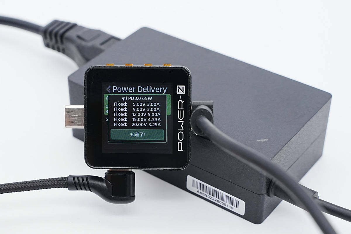

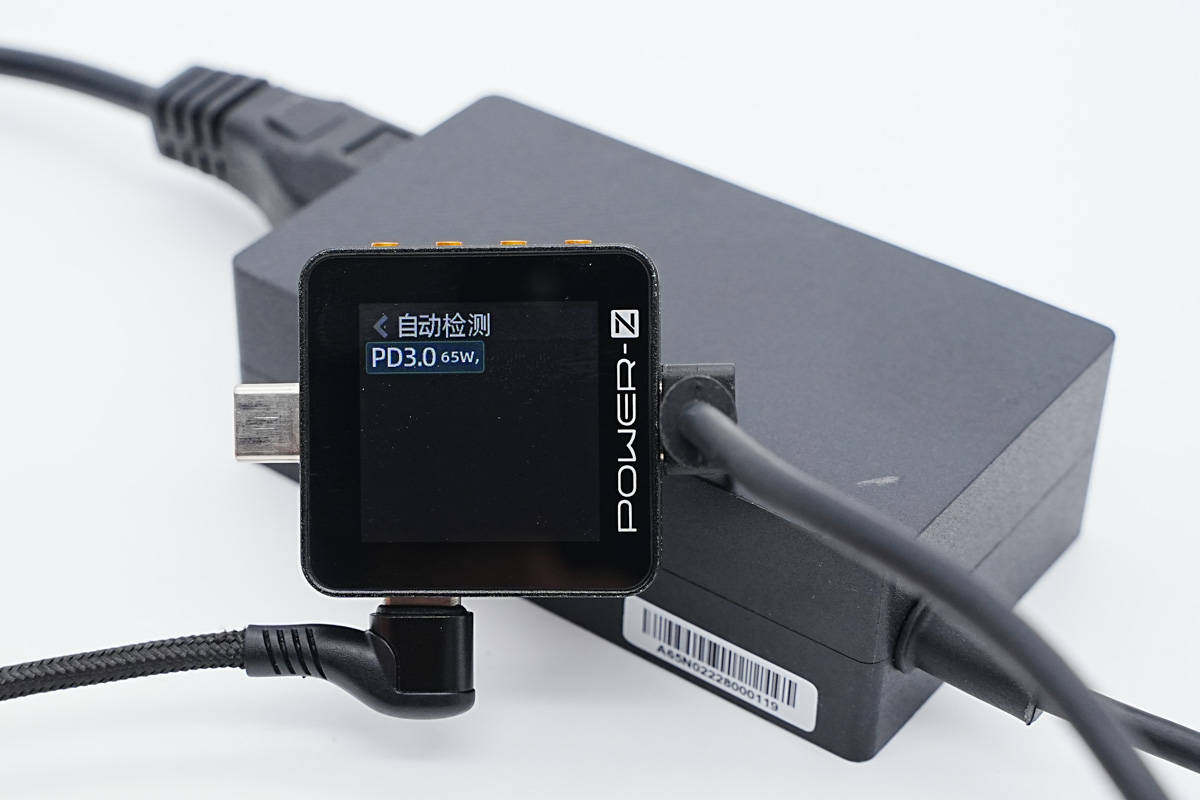

使用ChargerLAB POWER-Z KM002C测得适配器支持PD3.0快充协议。
并且具备5V3A、9V3A、12V5A、15V4.33A、20V3.25A五组固定电压档位。

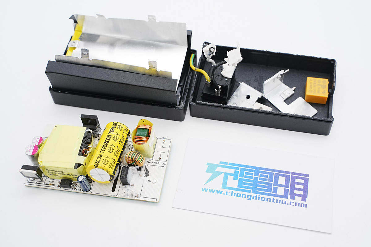

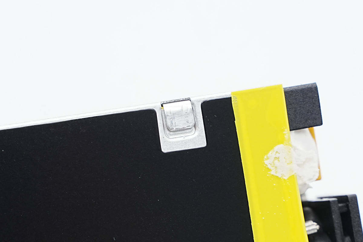

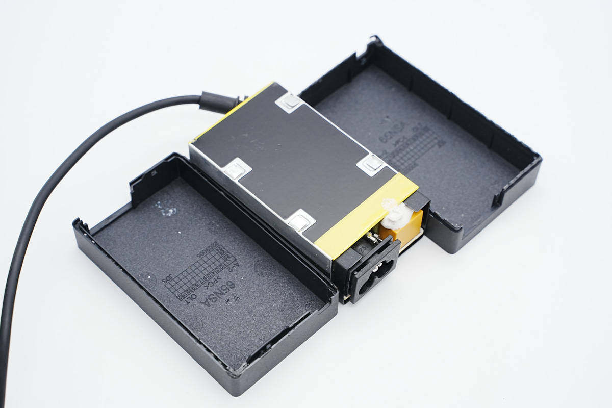

首先沿外壳接缝处拆开外壳,内部PCBA模块采用铝制散热片包裹散热。
散热片通过卡扣固定。

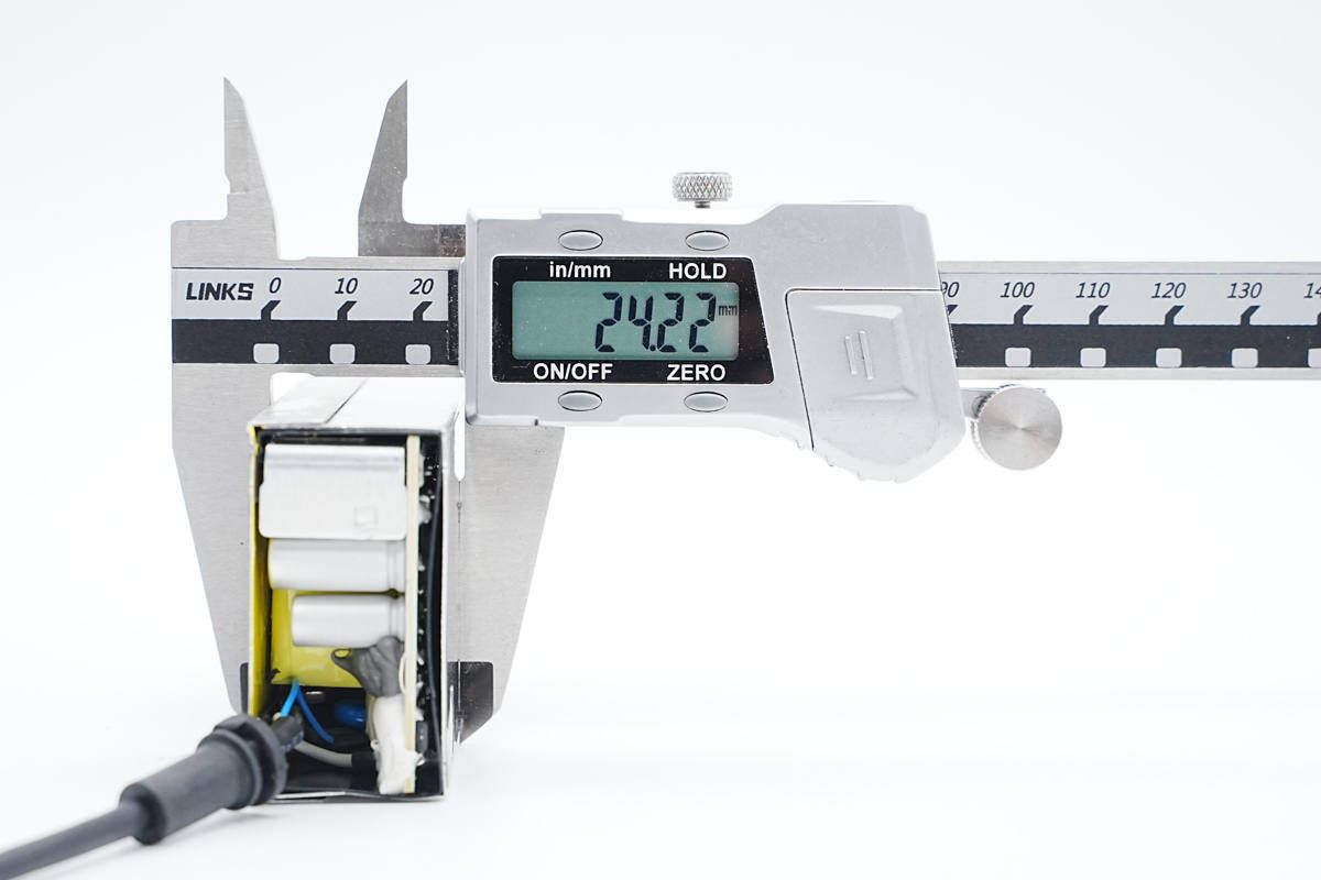

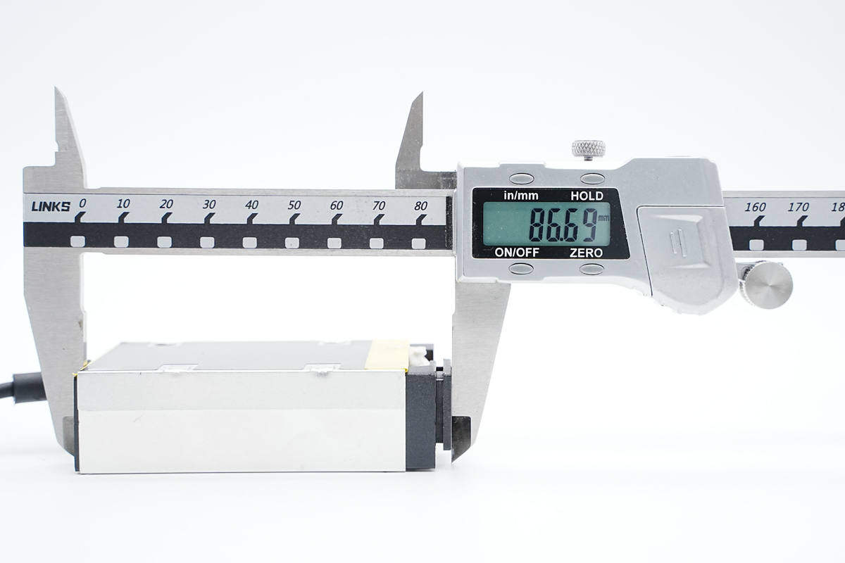

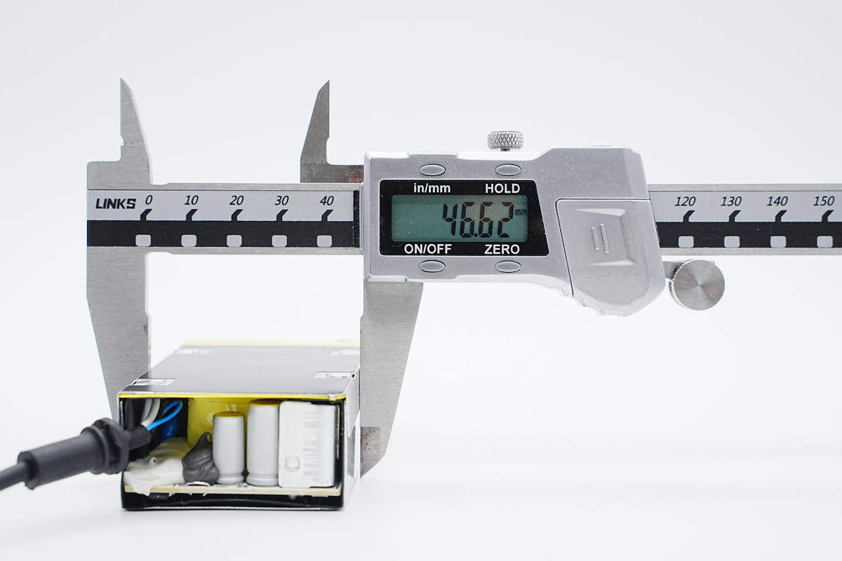

使用游标卡尺测得PCBA模块长度约为86.69mm。
PCBA模块宽度约为46.62mm。
PCBA模块厚度约为24.22mm。

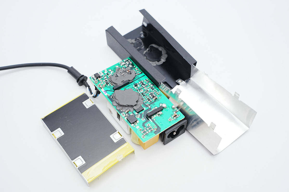

打开卡扣拆开散热片,内部PCBA模块采用麦拉片绝缘,发热元件使用导热胶填充散热。

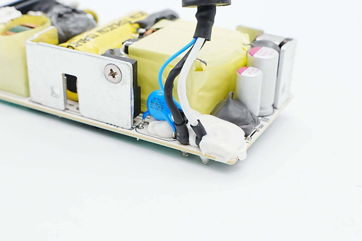

电源输出线采用胶水固定。

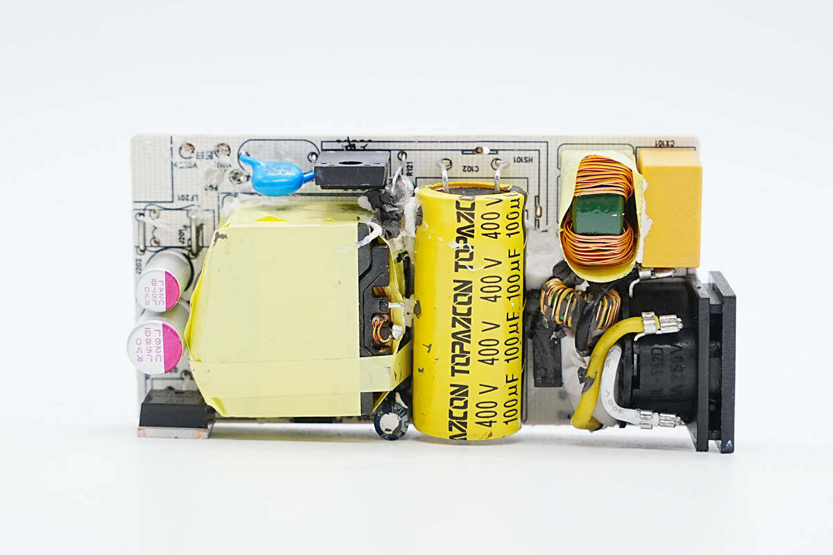

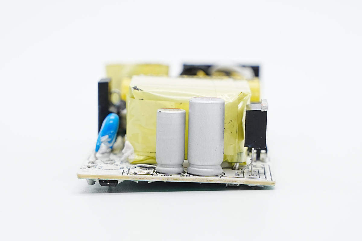

PCBA模块正面一览,右侧为输出滤波电容,右下角为同步整流管,依次为变压器,高压滤波电容和输出EMI滤波元件。在变压器上方是Y电容和初级开关管。

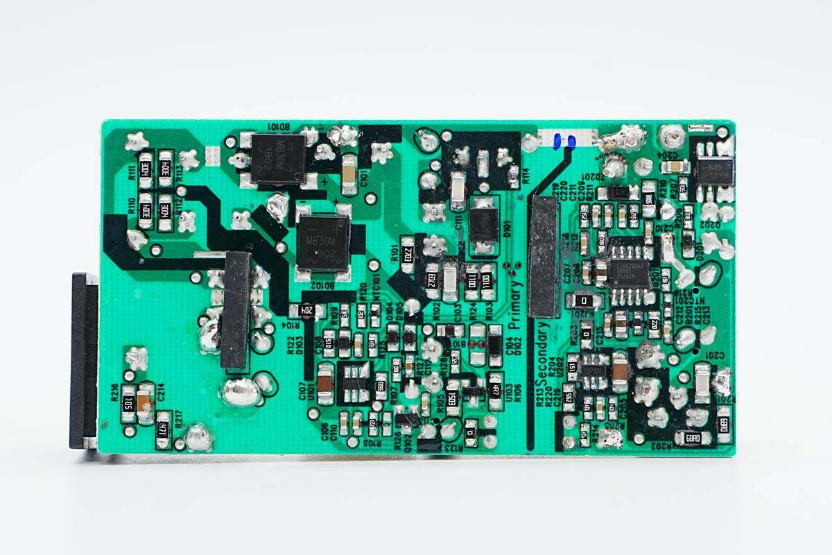

PCBA模块背面一览,输入端焊接两颗整流桥,背面还焊接初级主控芯片,同步整流控制器,协议芯片和VBUS开关管。
通过对PCBA模块的观察,欧陆通这款65W电源适配器采用QR反激开关电源架构,配合同步整流,输出电压通过协议芯片控制,进行宽电压范围输出。下面我们就从输入端开始了解各个器件的信息。

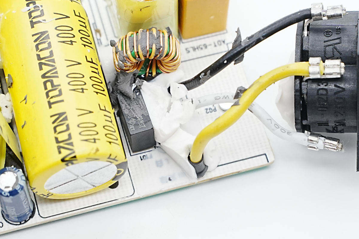

输入端一览,电源插座与PCB之间通过导线焊接连接。

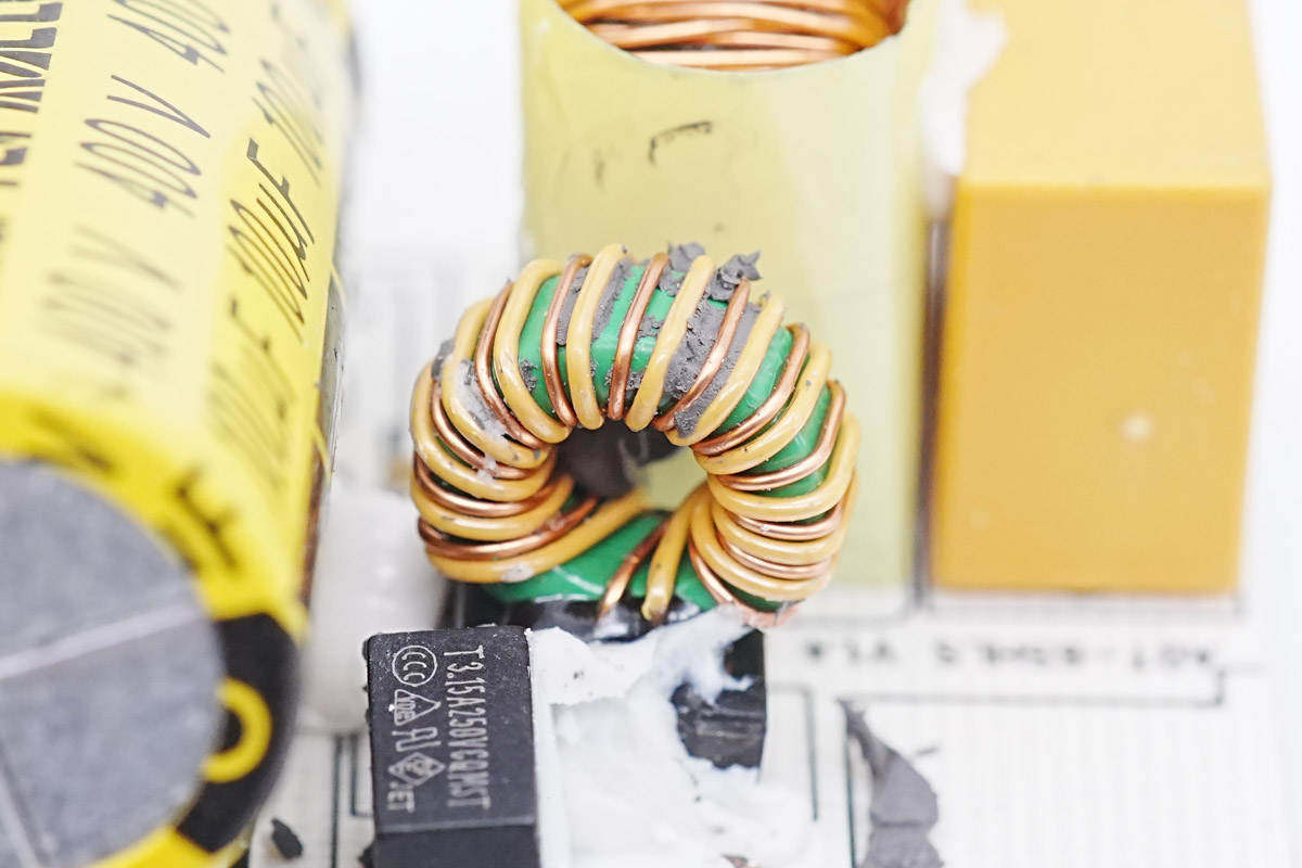

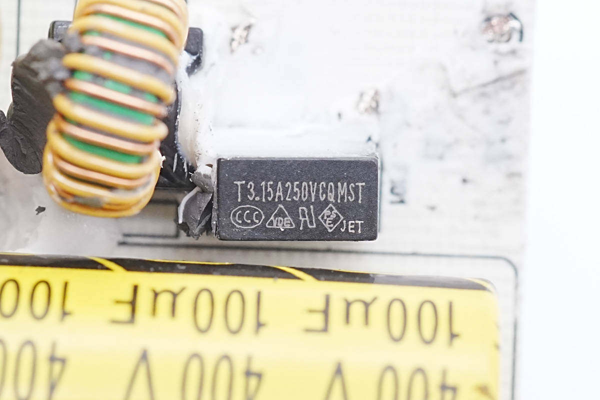

输入端保险丝来自CONQUER功德,MST系列超小型延时保险丝,规格为3.15A 250V,用于输入过流保护。

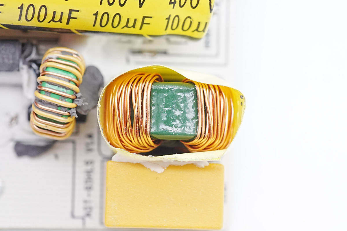

第一级共模电感采用绝缘线和漆包线绕制,底部焊接绝缘支架。

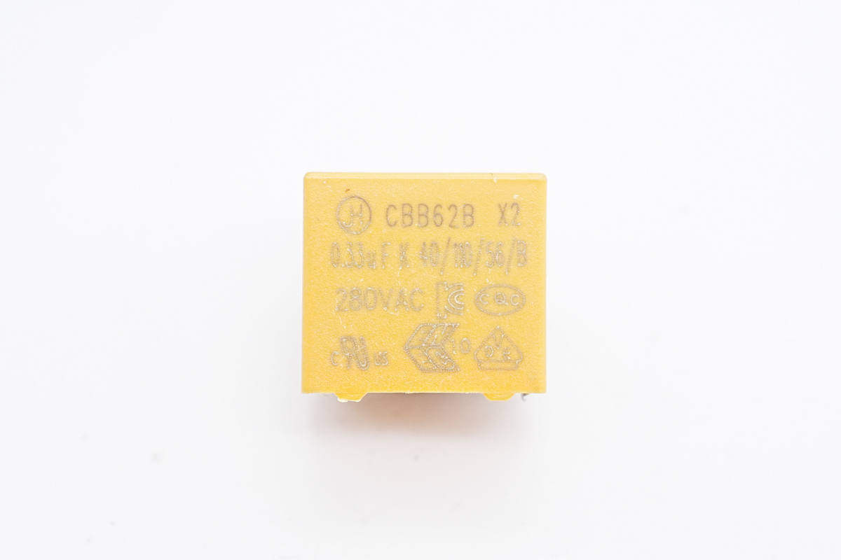

安规X2电容规格为0.33μF。
第二级共模电感采用胶带缠绕绝缘。

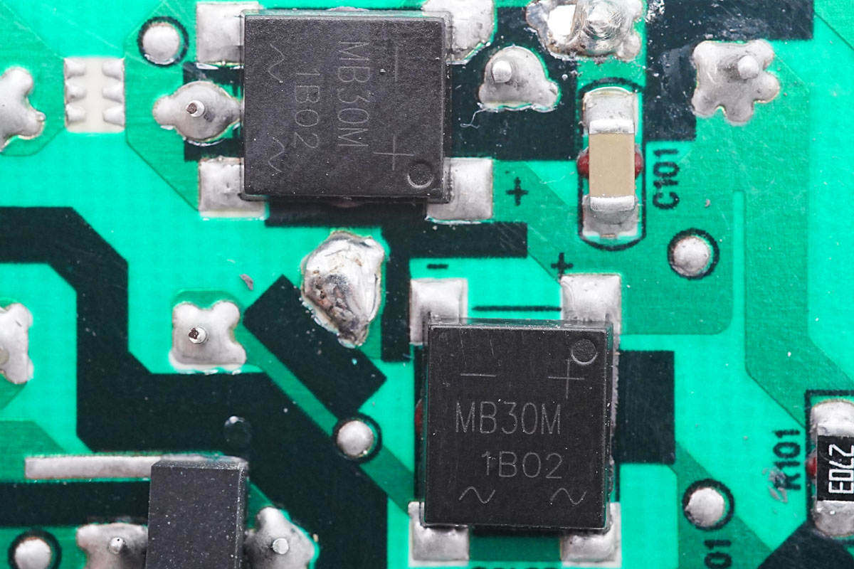

PCB背面两颗MB30M整流桥采用半桥连接,均摊发热,降低温升。

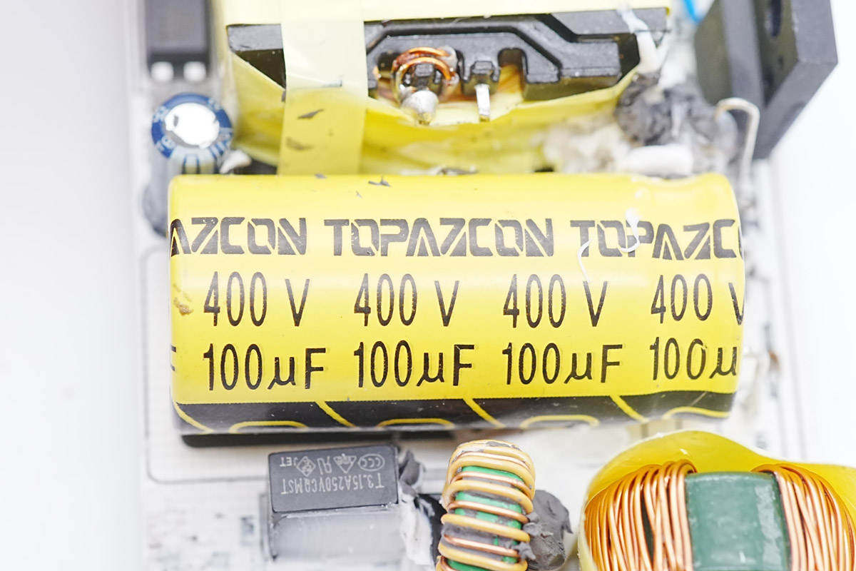

初级滤波电容来自TOPAZCON黄宝石,规格为400V 100μF。

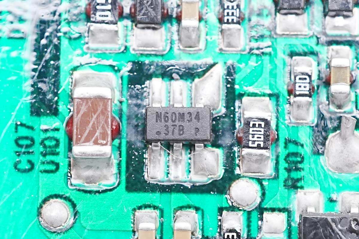

初级主控芯片丝印N60M34,采用SOT23封装。

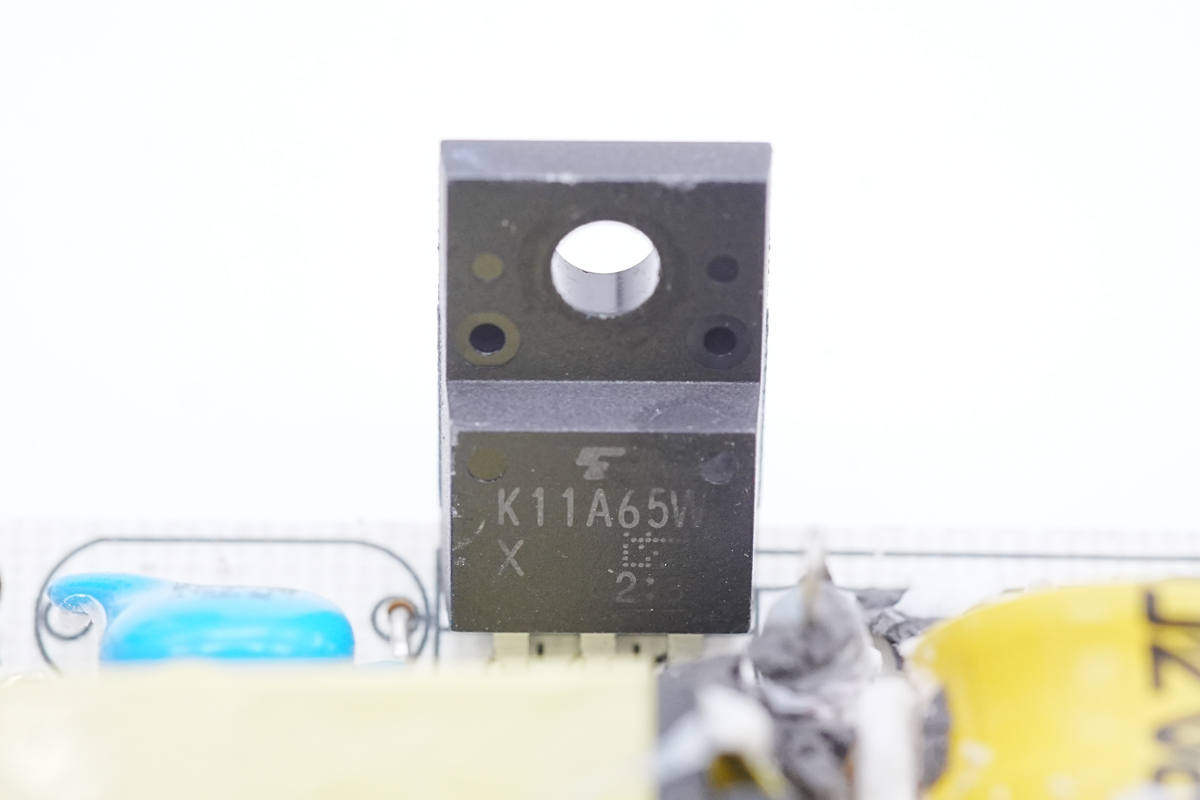

初级开关管来自东芝,型号TK11A65W,是一颗耐压650V的NMOS,导阻为330mΩ,采用TO220F封装。

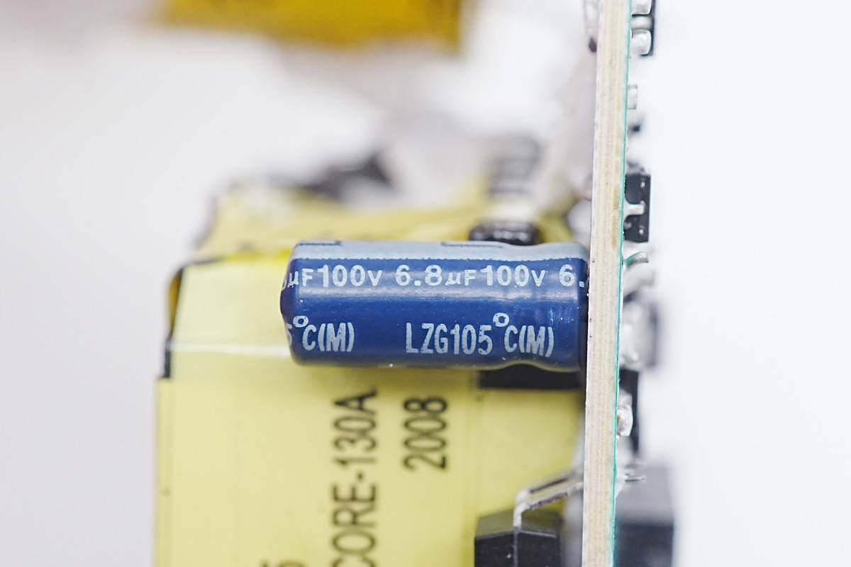

为主控芯片供电的滤波电容规格为6.8μF100V。

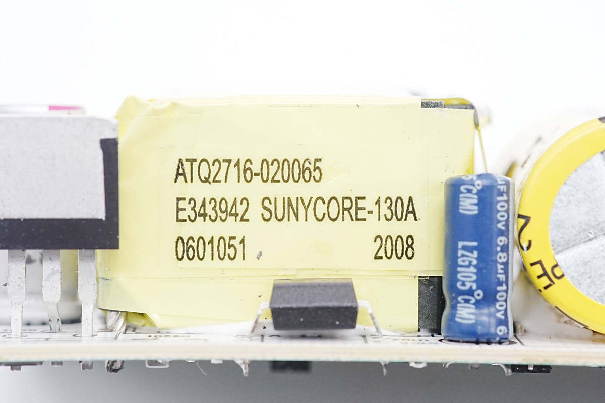

变压器采用ATQ2716磁芯,缠绕胶带严密绝缘。

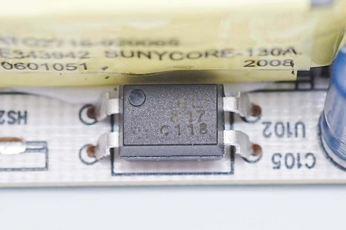

817光耦用于输出电压调节与反馈。

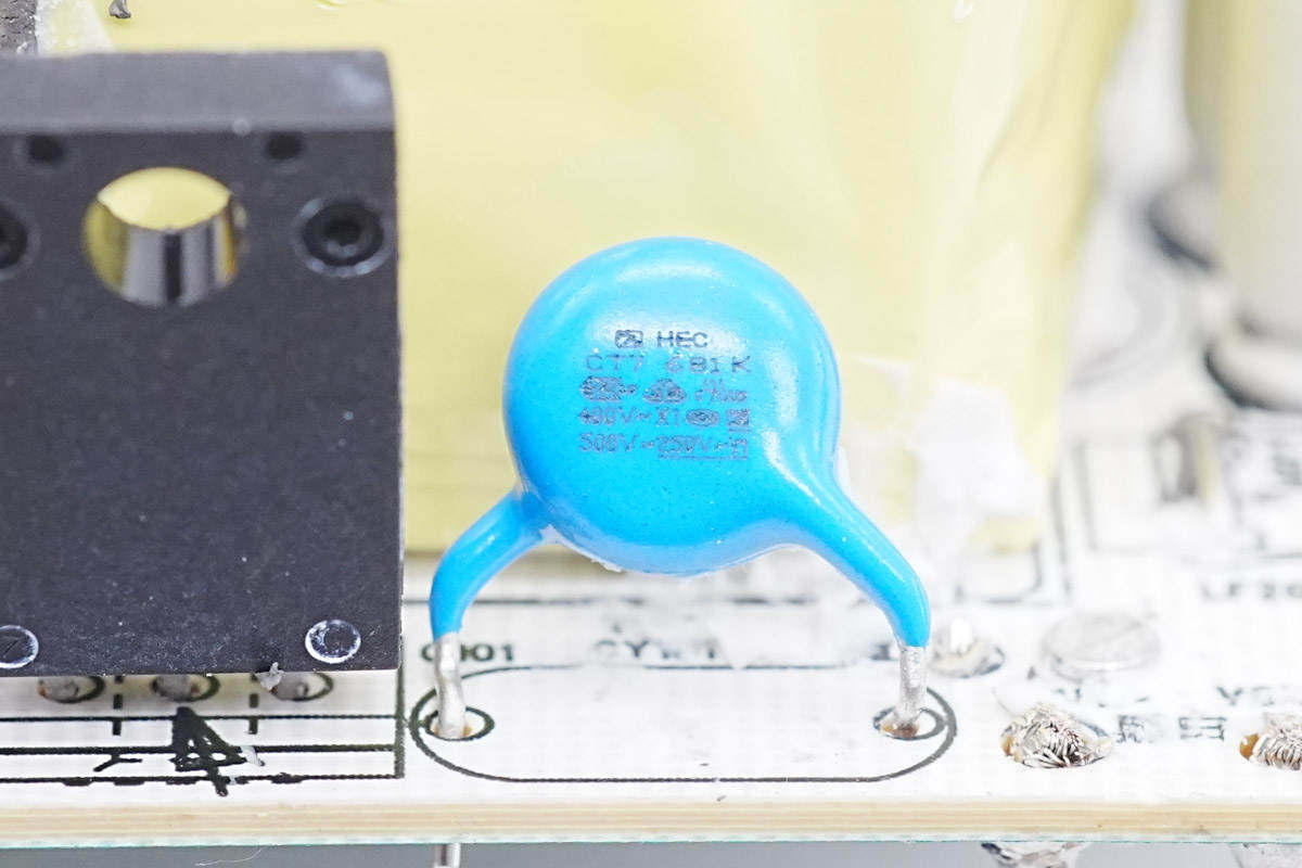

蓝色Y电容特写。

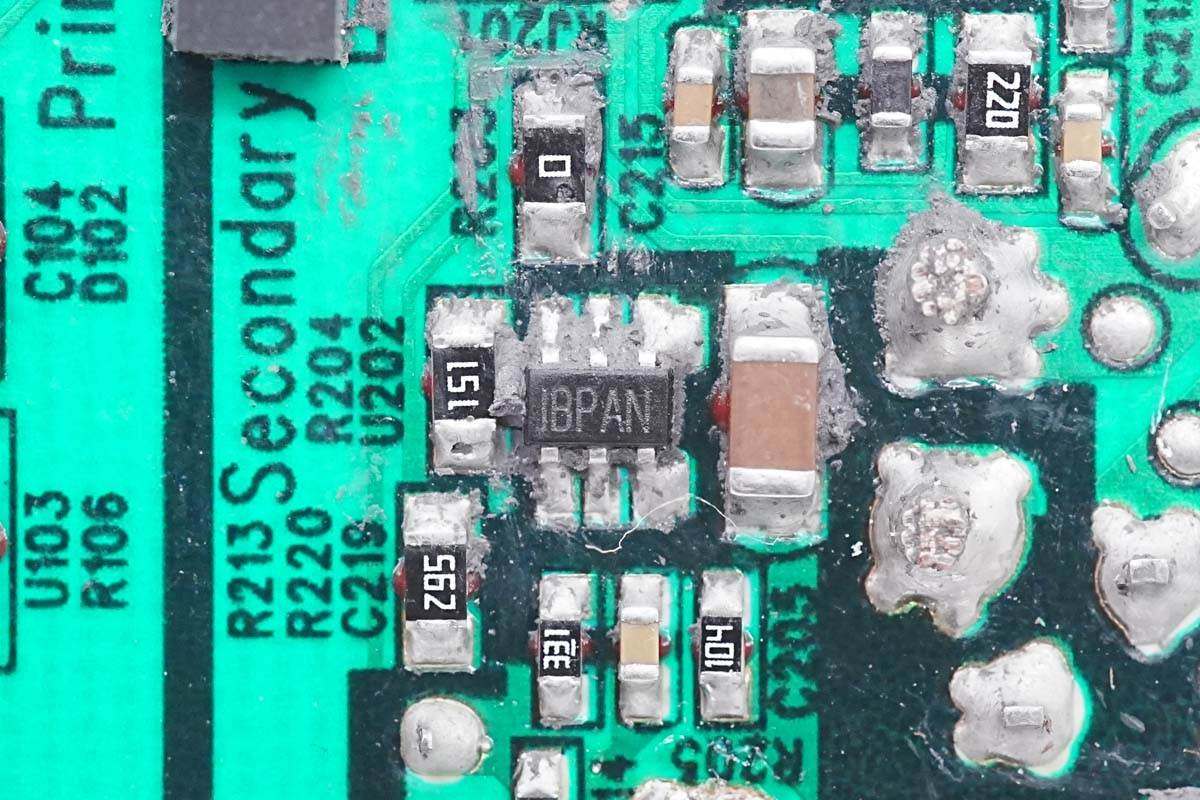

输出同步整流控制器来自MPS,型号MP6908L,专为65KHz频率优化。支持DCM,CCM,QR多种工作模式,支持高侧和低侧应用,支持标准电压和逻辑电压驱动的同步整流管,采用SOT23-6封装。

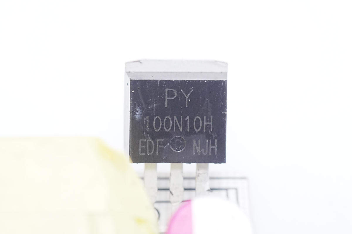

同步整流管来自平伟,型号100N10H,为NMOS,耐压100V。

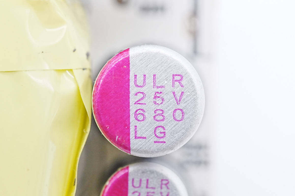

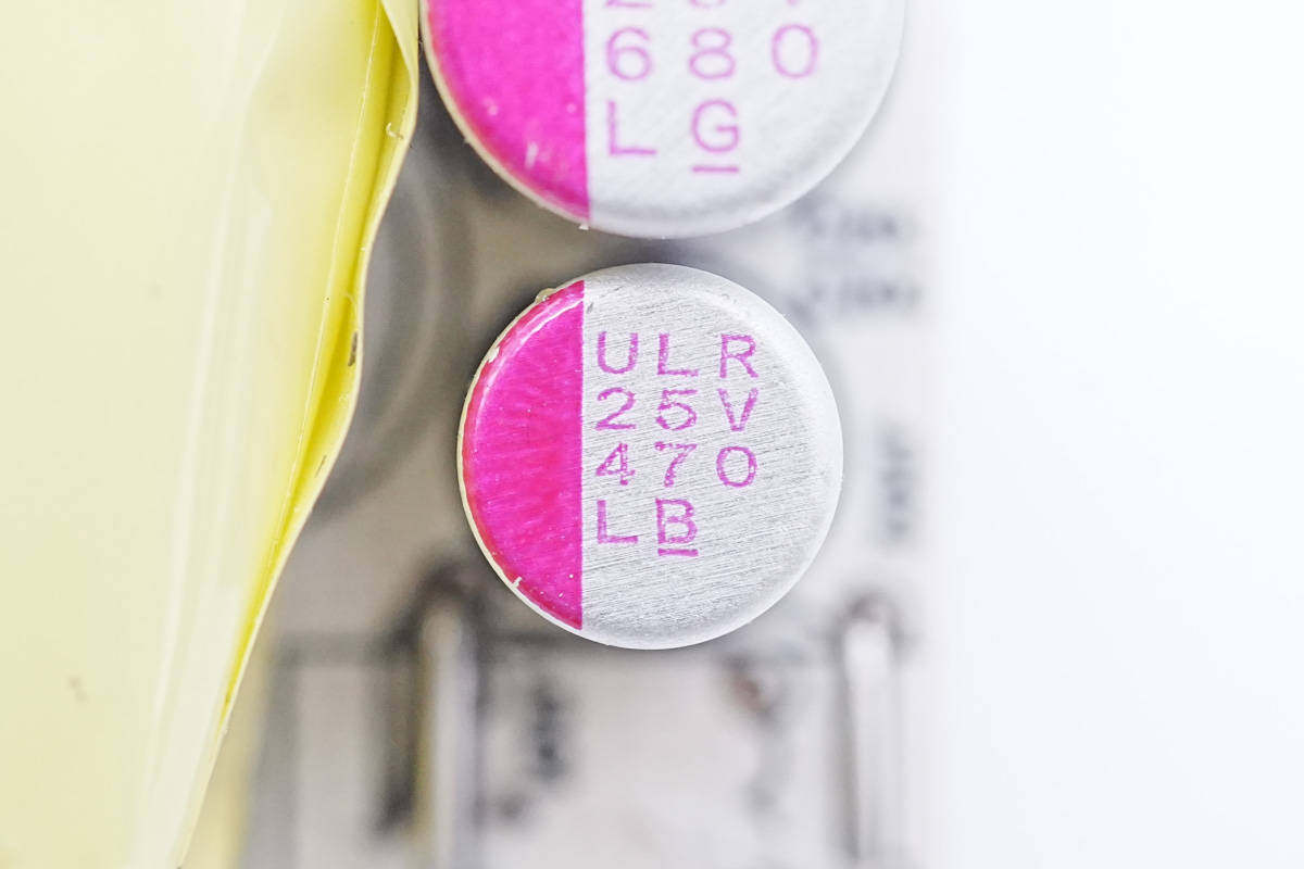

输出滤波电容来自万裕,为ULR系列,规格为25V 680μF。
另一颗规格为25V 470μF。

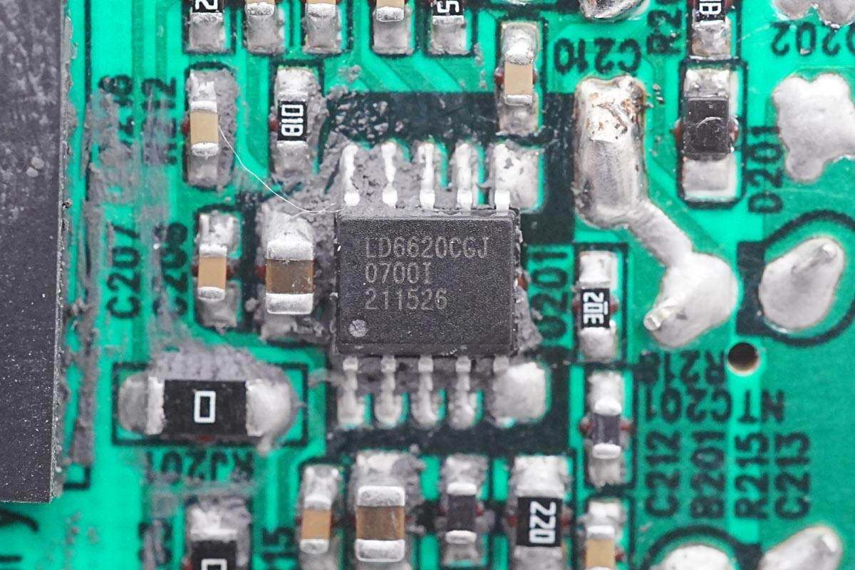

USB PD协议芯片来自通嘉,型号LD6620,是一颗支持PD3.0及多种快充协议的协议芯片,支持多种保护功能,支持恒压和恒流控制。

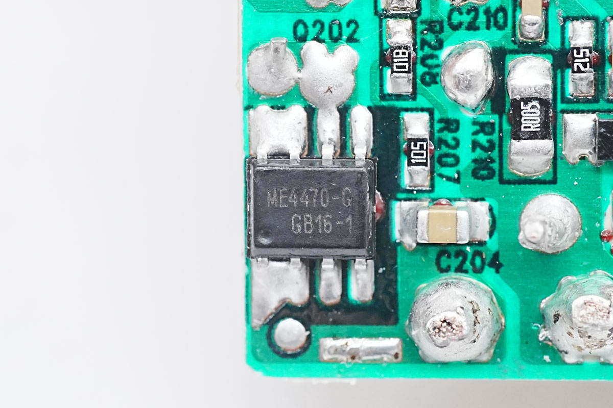

输出VBUS开关管来自力士科技,型号ME4470-G,是一颗耐压30V的NMOS,导阻为2.9mΩ,采用SOP-8封装。
