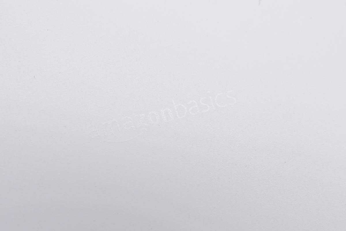

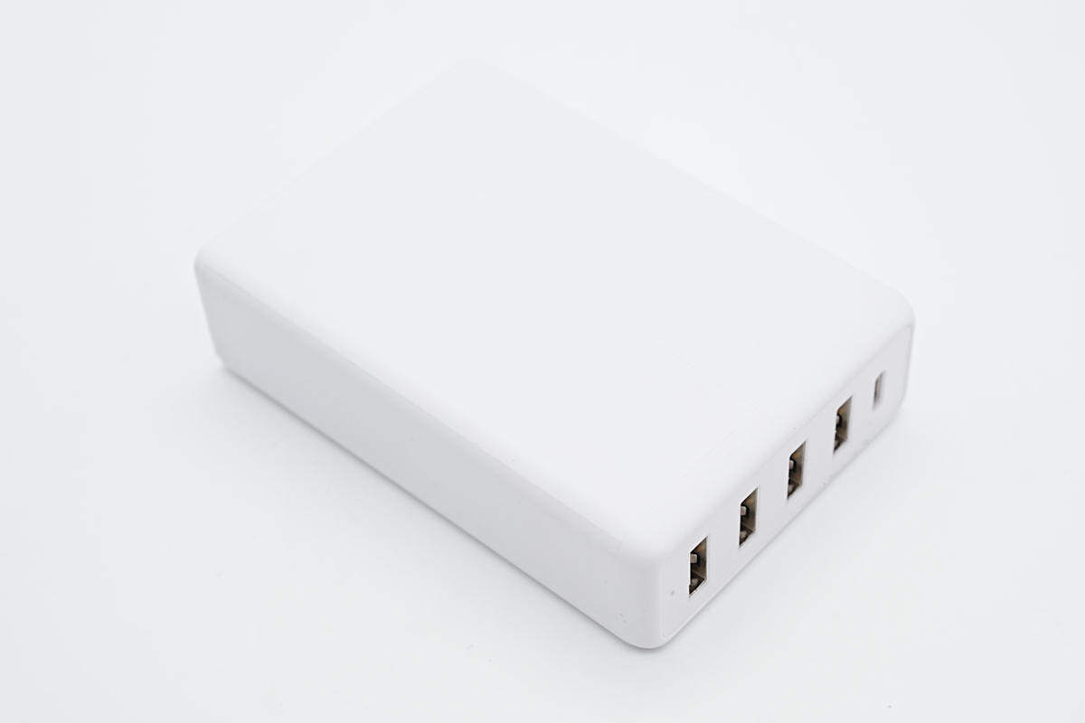

AmazonBasics这款桌面充为长方体造型,机身扁平通体白色,腰身表面磨砂,边角过渡圆润。
正面中心设计有amazonbasics品牌。

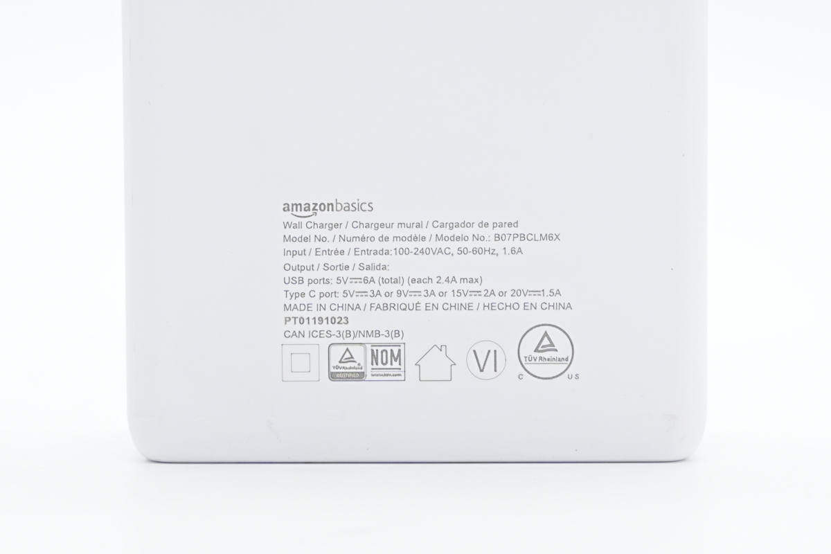

机身底部印有产品参数
型号:B07PBCLM6X
输入:100-240V~50/60HZ 1.6A
USB总输出:5V6A(each 2.4A max)
USB-C:5V3A、9V3A、15V2A、20V1.5A
产品已经通过了TUV、NOM认证,以及VI级能效认证。

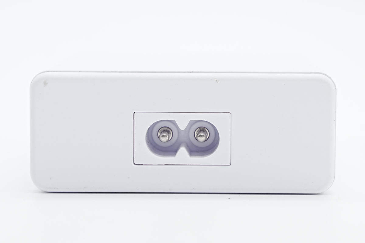

输入端居中设有8字插口,独立模块设计。

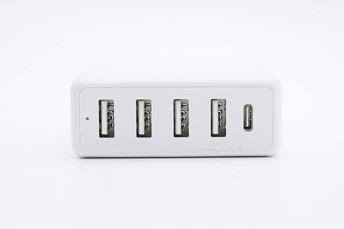

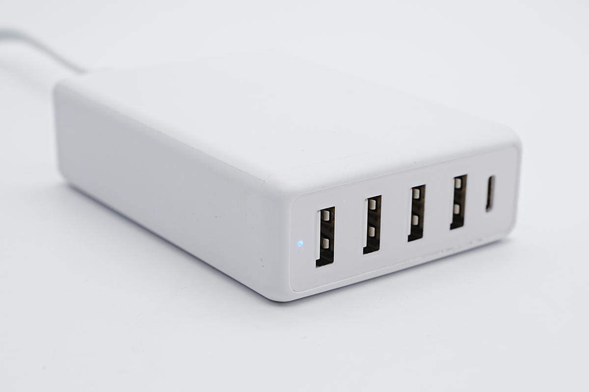

另一端设有4A1C五个USB接口,胶芯均为白色,最左边USB-A接口旁还有一颗指示灯。

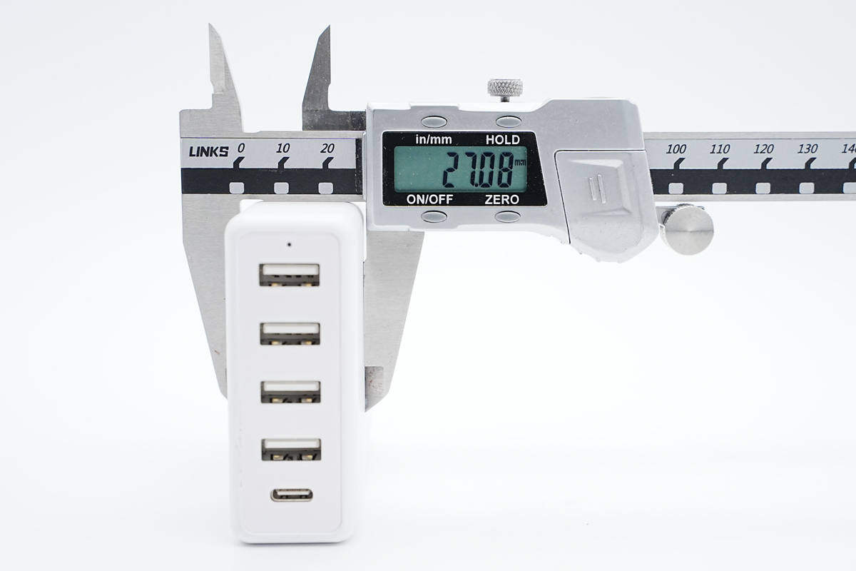

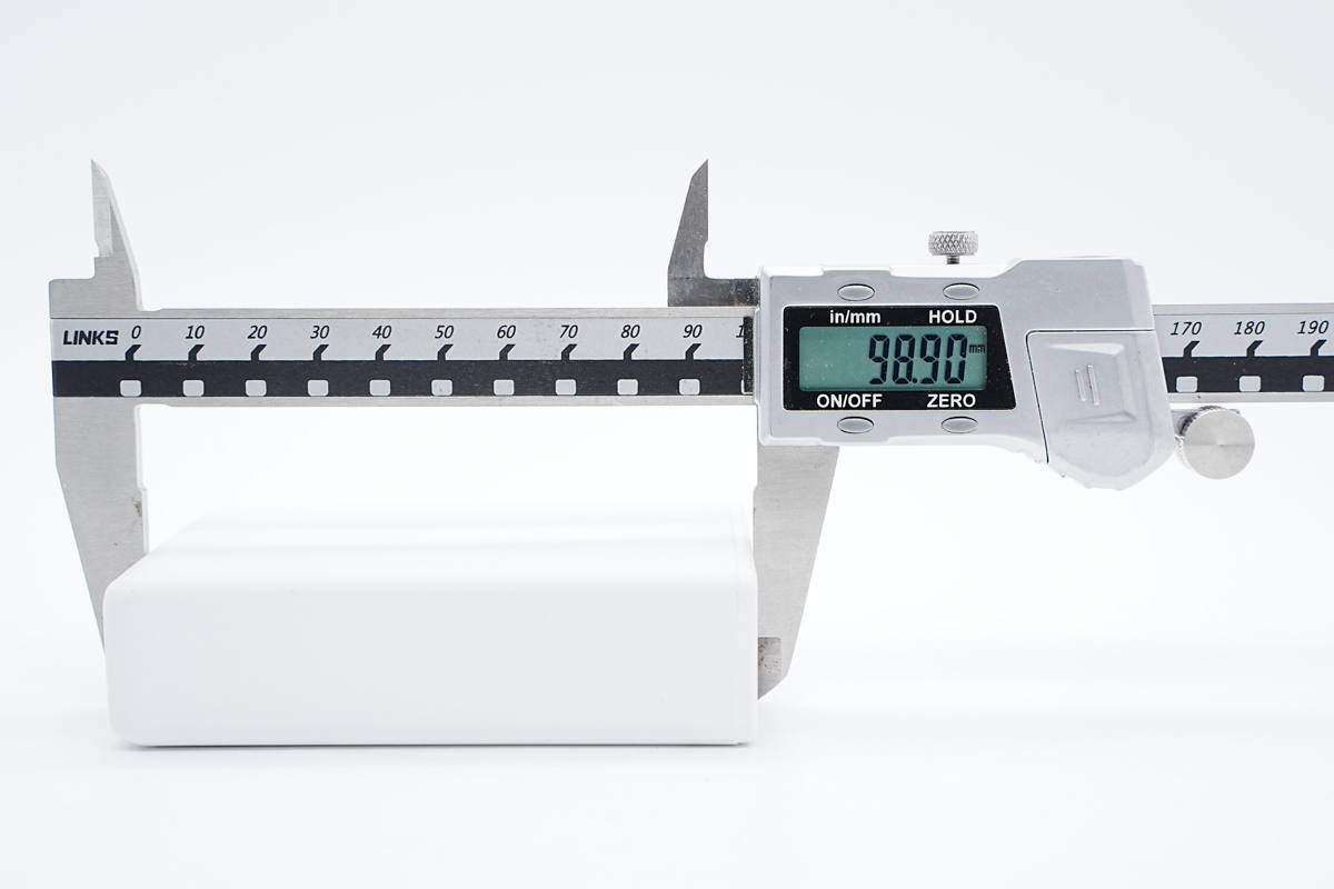

测得桌面充机身长度为98.9mm。

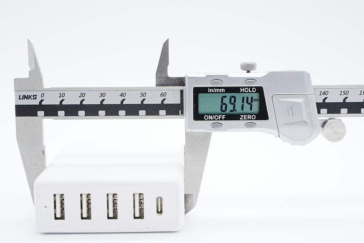

宽度为69.14mm。
厚度为27.08mm。

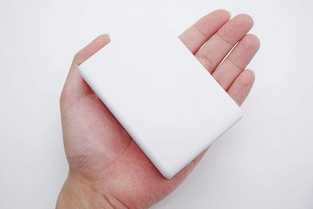

拿在手上的大小直观感受。

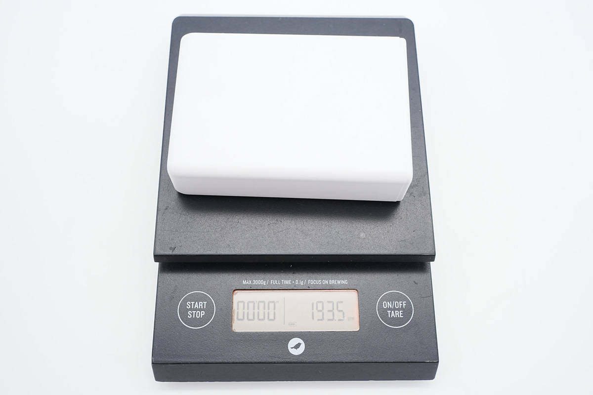

净重约为194g。

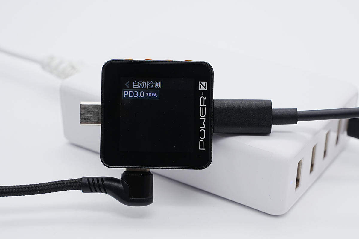

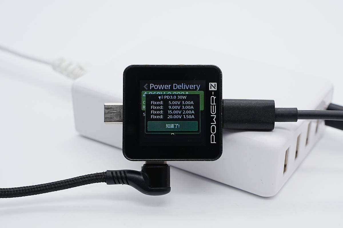

使用ChargerLAB POWER-Z KM002C测得USB-C口支持PD3.0快充协议。
并且具备5V3A、9V3A、15V2A、20V1.5A四组固定电压档位。

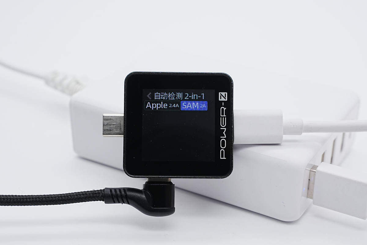

测得另外四个USB-A口都是支持Apple2.4A、Samsung 5V2A充电协议,就不一一展示了。

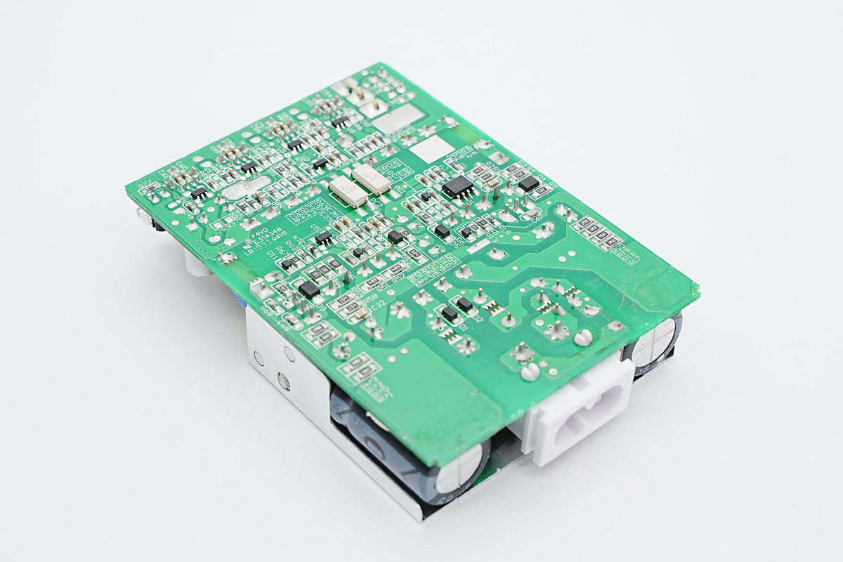

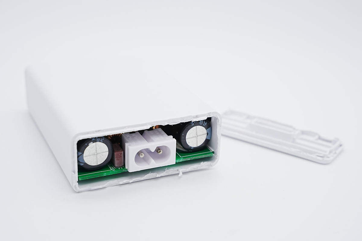

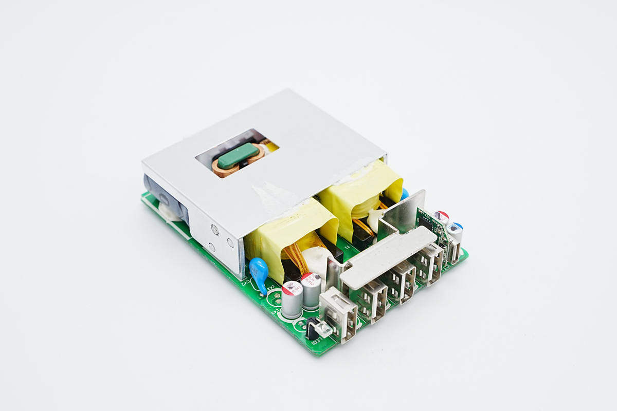

拆开输入端外壳,露出内部PCBA模块,在交流输入插座两侧是两颗高压滤波电容。
抽出PCBA模块,在高压侧固定一块散热片为初级开关管散热。
充电器内部有两个变压器,对应次级的位置也有一块散热片。

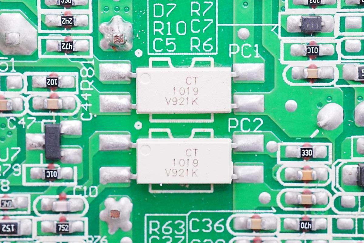

背面焊接两颗光耦,用于USB-C和USB-A接口的电压反馈。

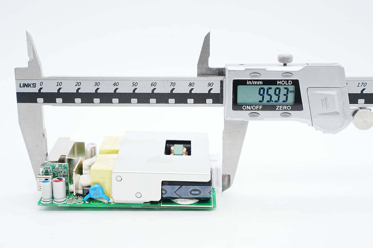

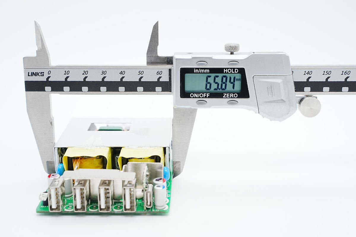

使用游标卡尺测得PCBA模块长度约为95.93mm。
PCBA模块宽度约为65.84mm。

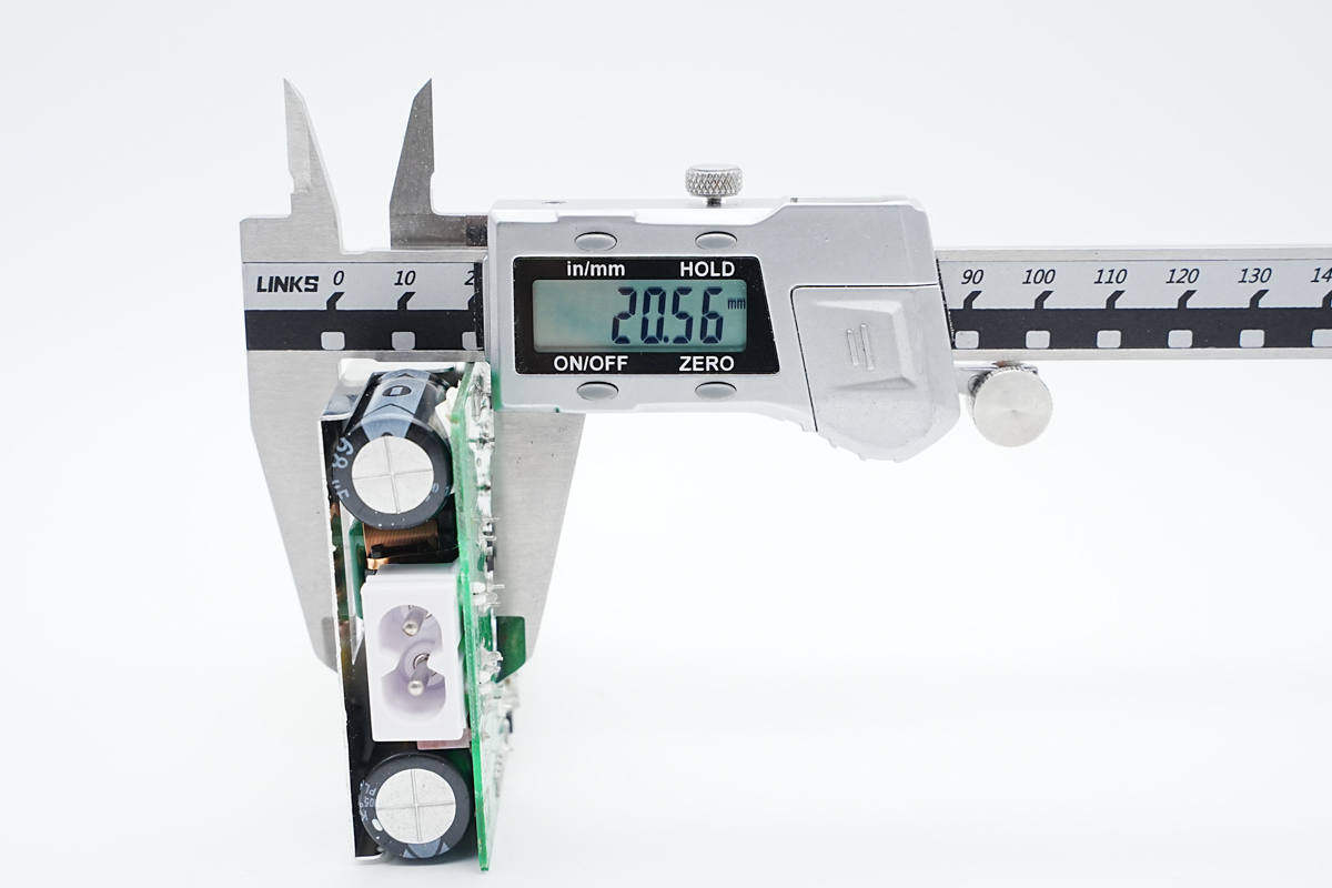

PCBA模块厚度约为20.56mm。

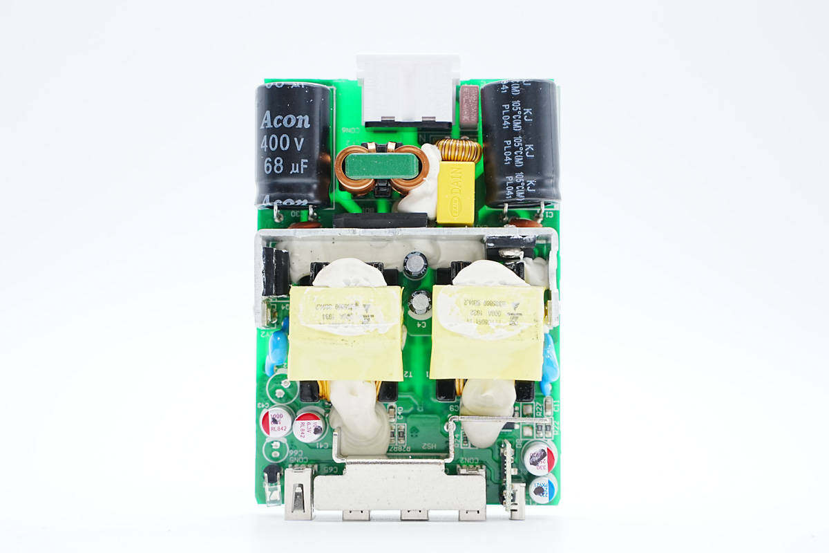

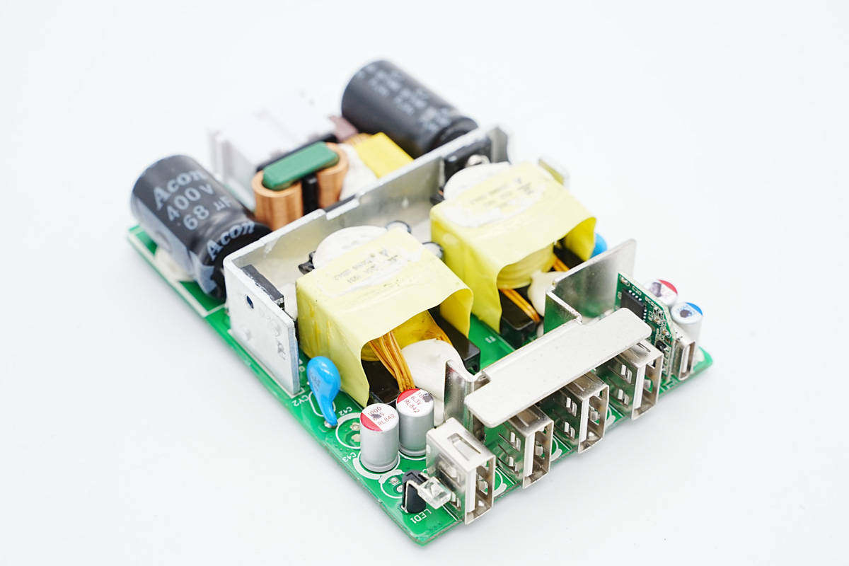

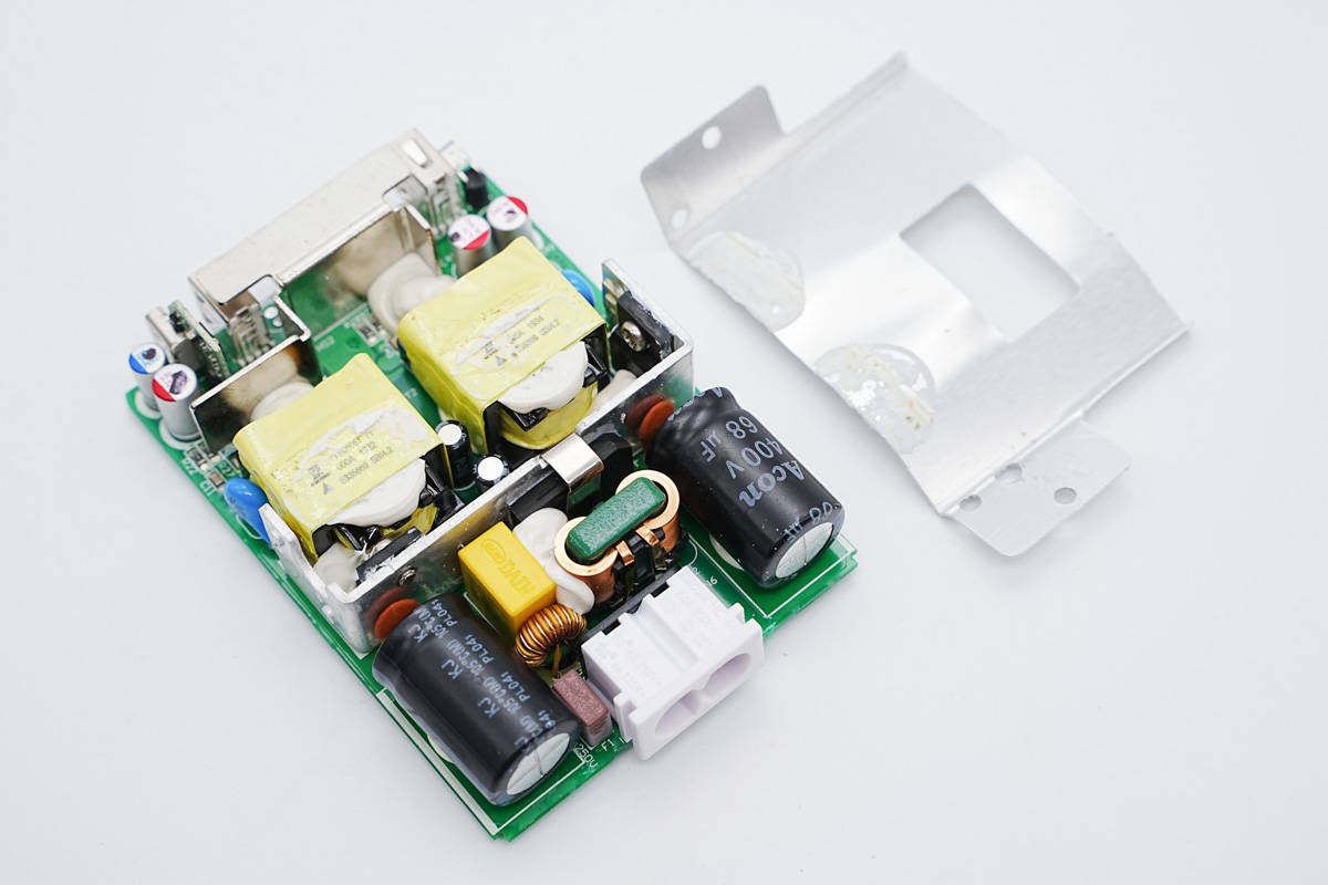

充电器PCBA模块正面一览,顶部为电源输入接口,接口下面为输入EMI滤波电路和整流桥,在两侧是高压滤波电容。电容下方是一整块散热片,为整流桥和开关管散热。

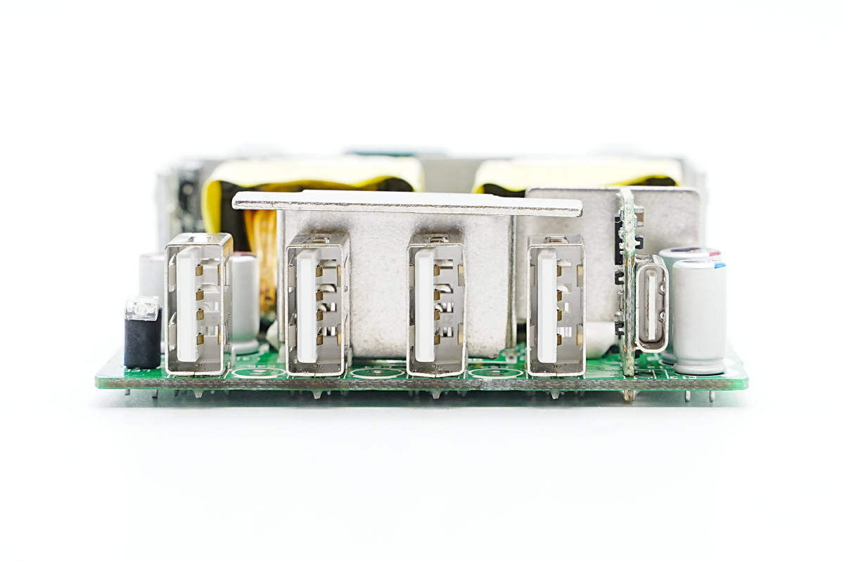

整流桥下方是两颗变压器,分别对应USB-C接口和四个USB-A接口。

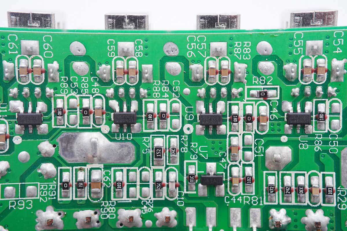

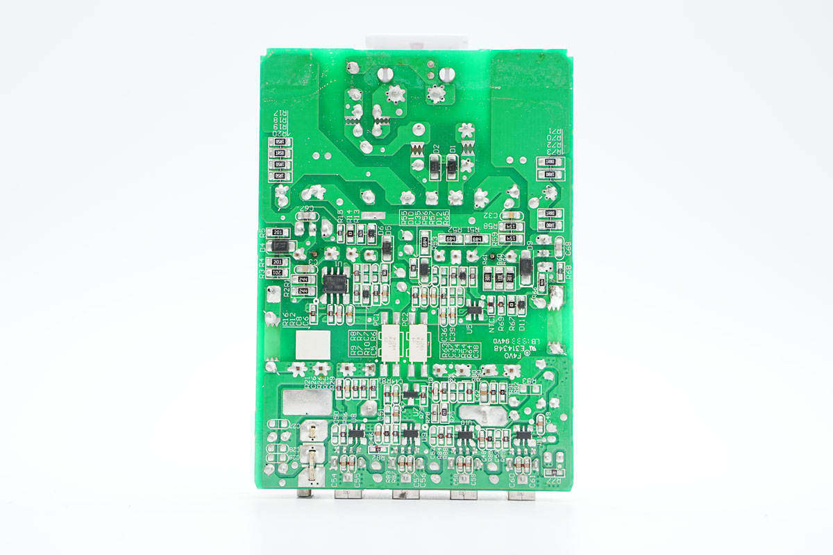

PCBA模块背面焊接对应两路开关电源的初级主控芯片和反馈光耦,对应四个USB-A母座都有独立的协议识别和限流保护二合一芯片。

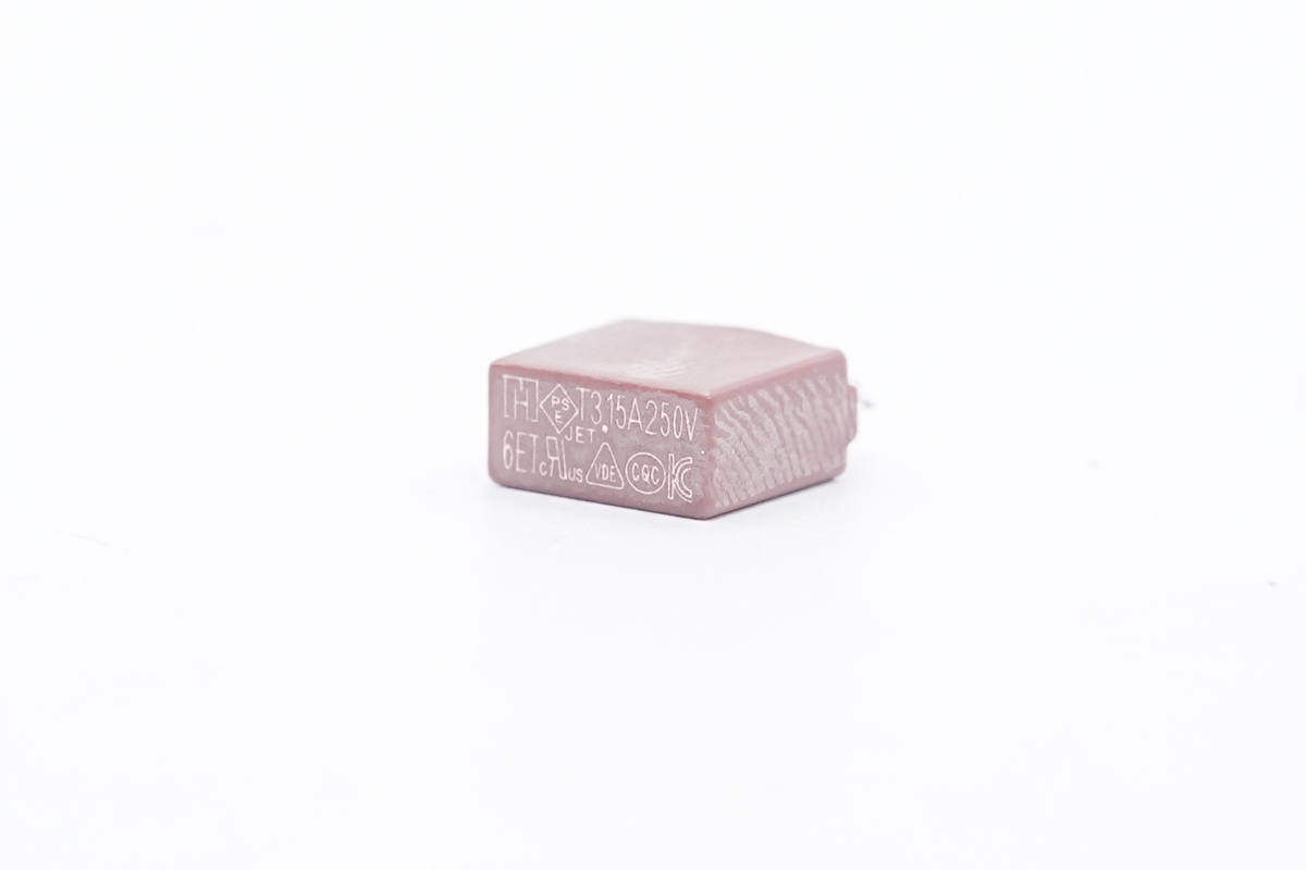

充电器输入端延时保险丝特写,规格为3.15A 250V。

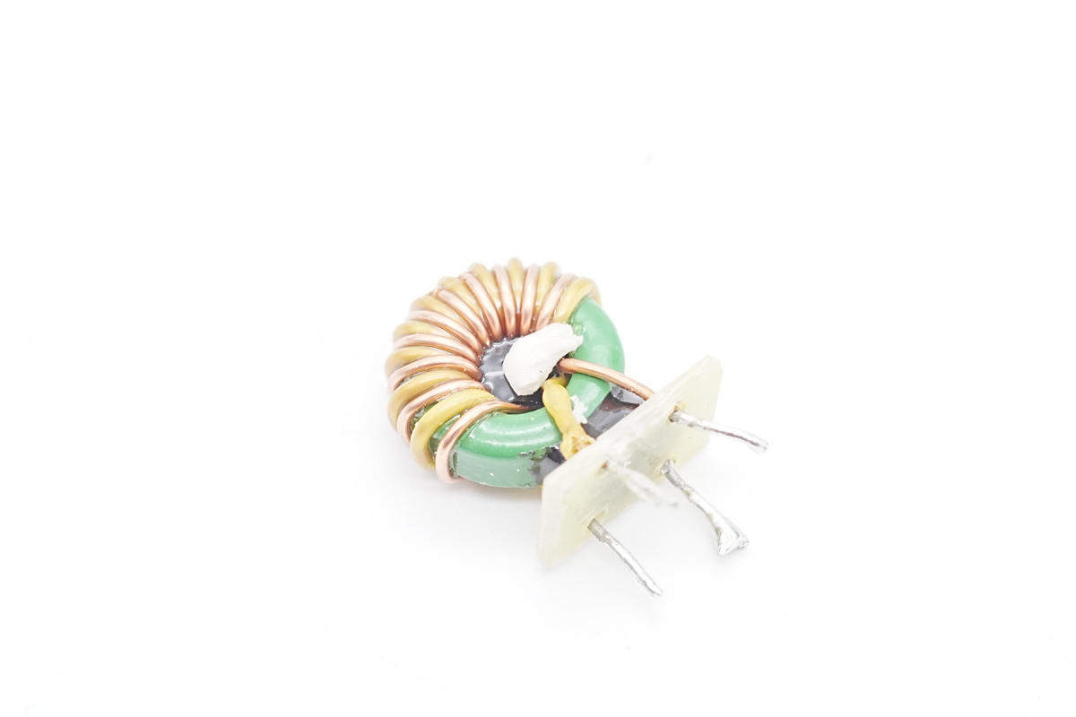

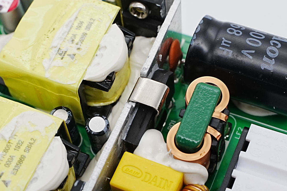

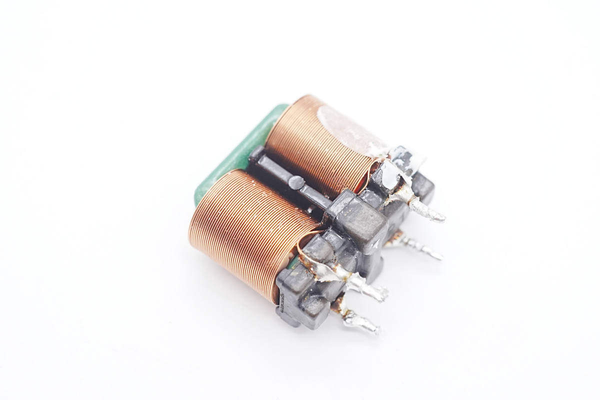

第一级共模电感采用漆包线和绝缘线绕制,底部固定电木板绝缘。

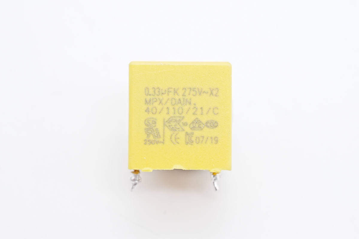

安规X2电容规格为0.33μF。
第二颗共模电感采用扁铜带绕制,底部焊接绝缘支架。

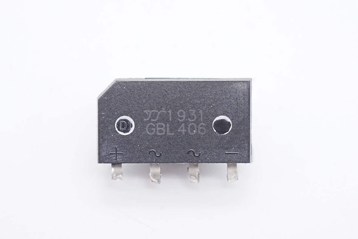

整流桥采用簧片夹紧在散热片上。
整流桥来自扬杰,型号GBL406,是一颗4A,耐压600V的整流桥。

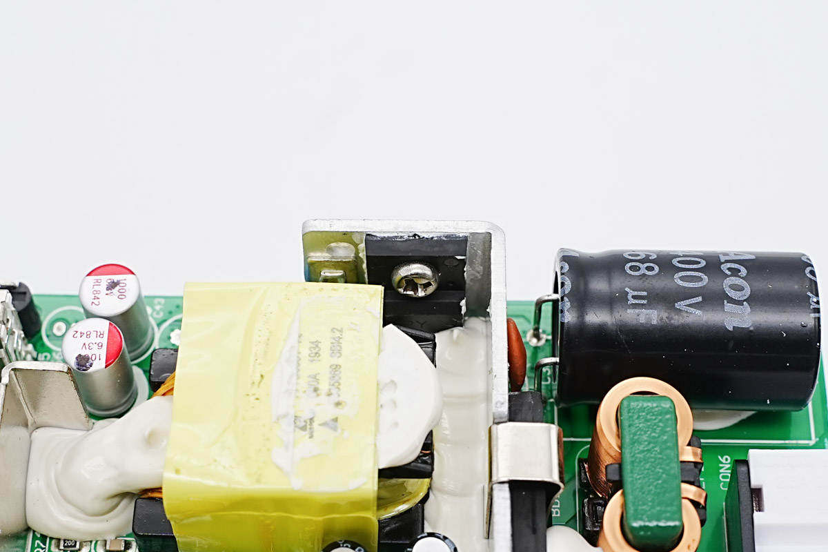

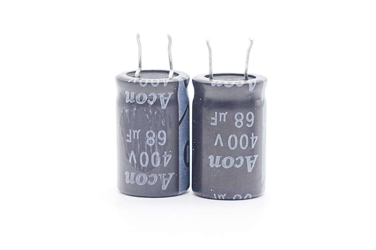

两颗高压滤波电容来自Acon中元,规格为400V 68μF。

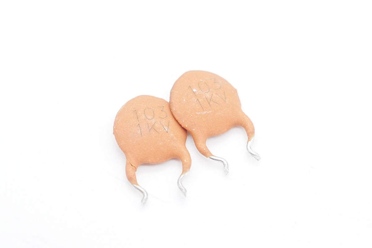

两颗高压瓷片电容与电解电容并联,提升高频性能。

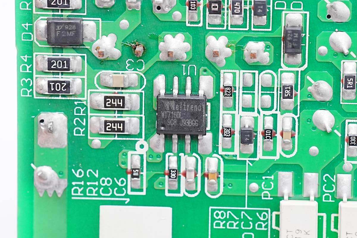

对应USB-A口电路的主控芯片来自伟诠,型号WT7160,是一颗多模式反激控制器,内置X电容放电和高压启动功能,支持宽范围输出电压,支持多重完善的保护功能,支持外置热敏电阻进行过热保护,支持电流取样电阻短路和开路保护,采用SOP8封装。
开关管固定在散热片内部。
两路开关电源所采用的开关管相同,来自PY平伟,型号为10N65TF,是一颗耐压650V的NMOS,导阻为1欧姆,采用TO220TF封装。

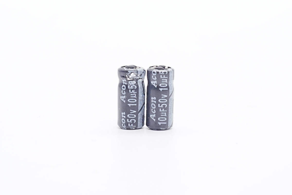

为两路主控芯片供电的电解电容来自Acon中元,规格为10μF50V。

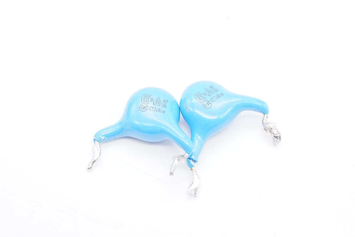

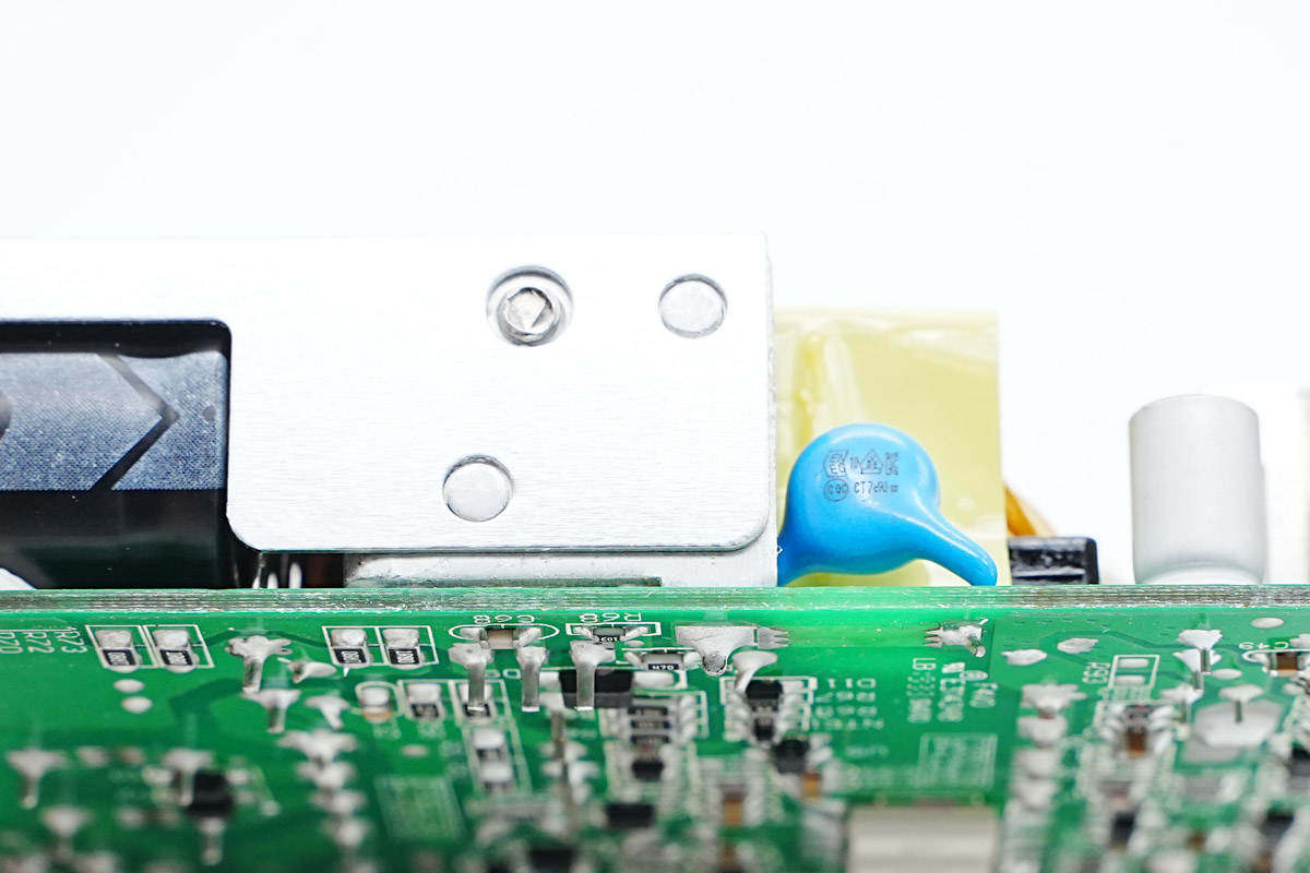

输出侧一览,两个变压器两侧均有一颗蓝色的Y电容。

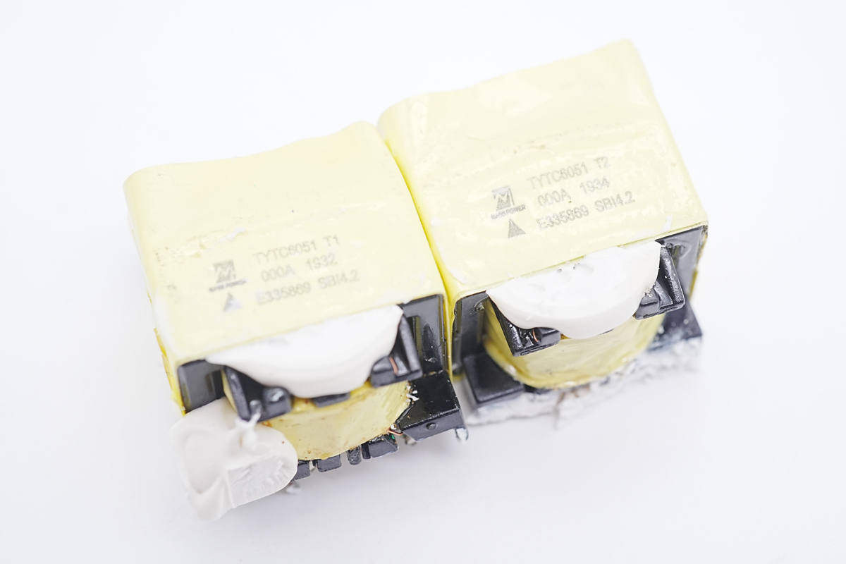

两路变压器特写,磁芯均采用胶带严密缠绕绝缘。
两颗蓝色Y电容特写。
两颗光耦分别用于两路输出电压控制。
输出侧USB-A和USB-C母座特写,均为垂直焊接。

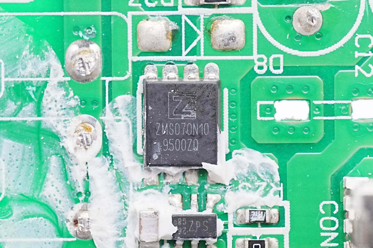

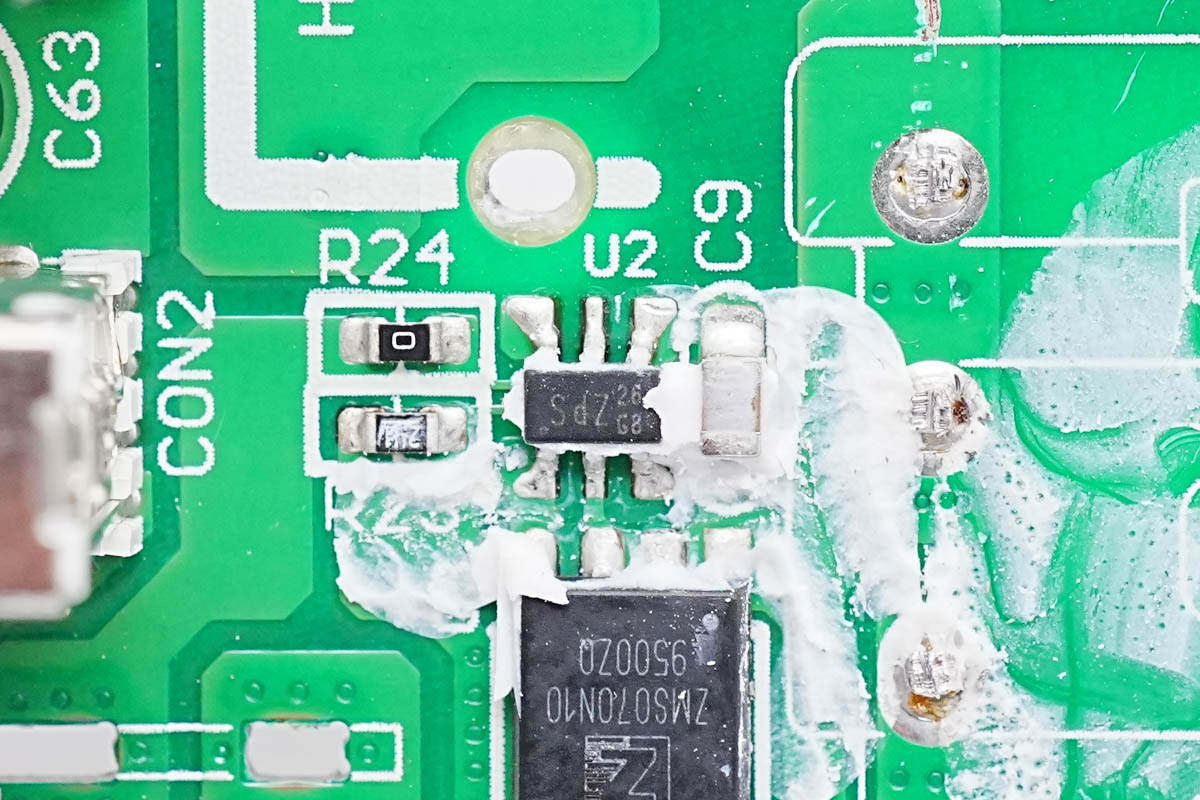

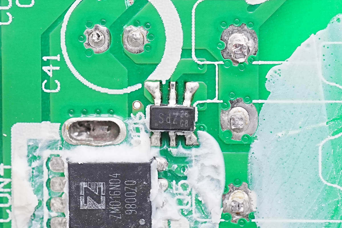

对应USB-C口的同步整流控制器丝印SdZ,采用SOT23封装。
同步整流管来自真茂佳,型号ZMS070N10N,是一颗耐压100V的NMOS,导阻为6.5mΩ,采用DFN5*6封装。

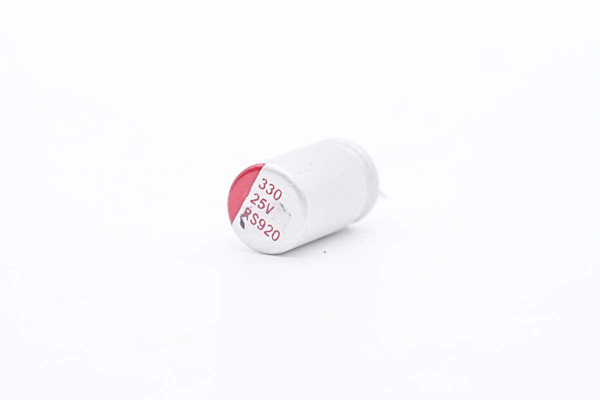

用于USB-C接口的滤波电容来自PolyCap柏瑞凯,为RS系列固态电容,规格为330μF 25V。

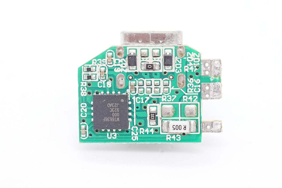

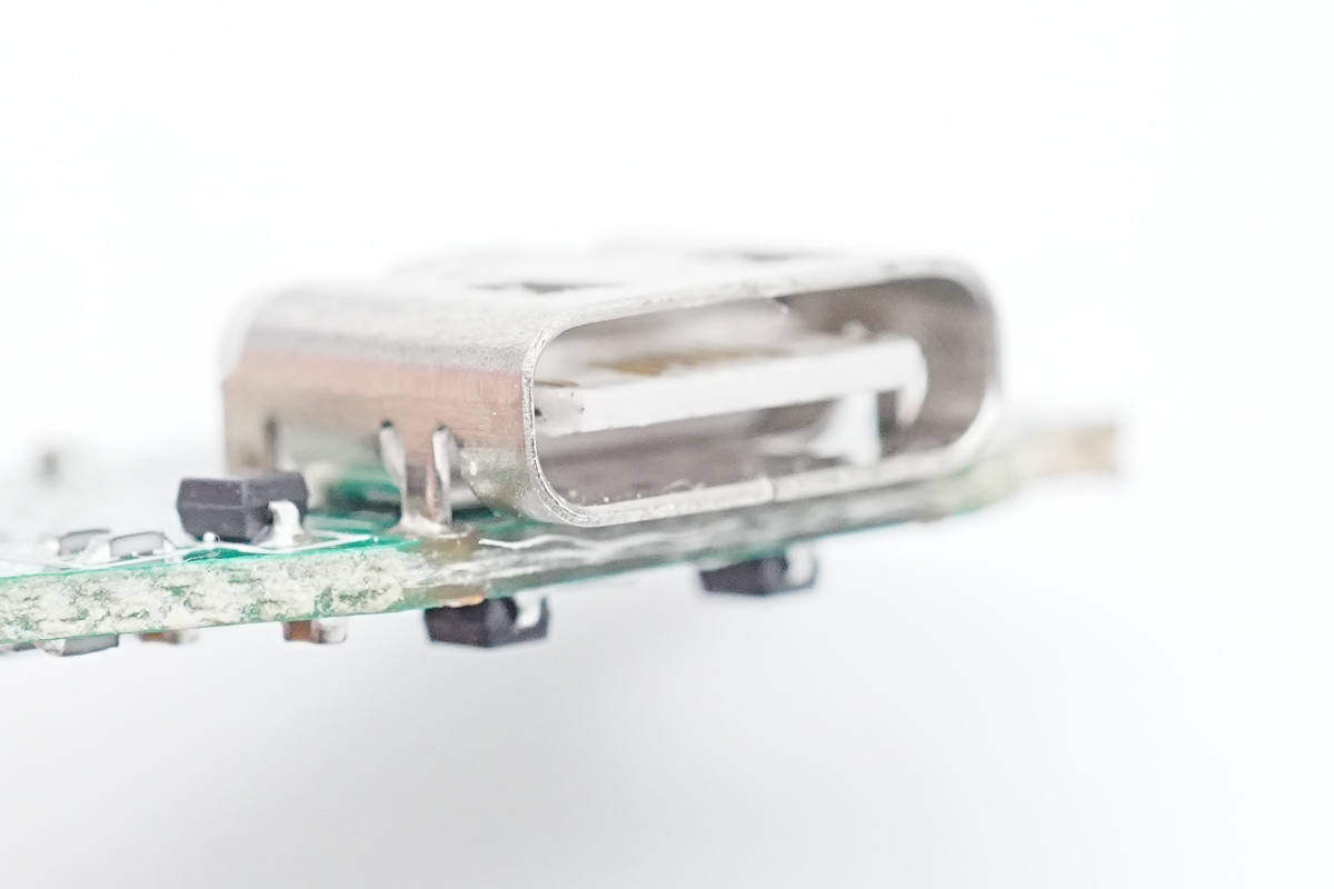

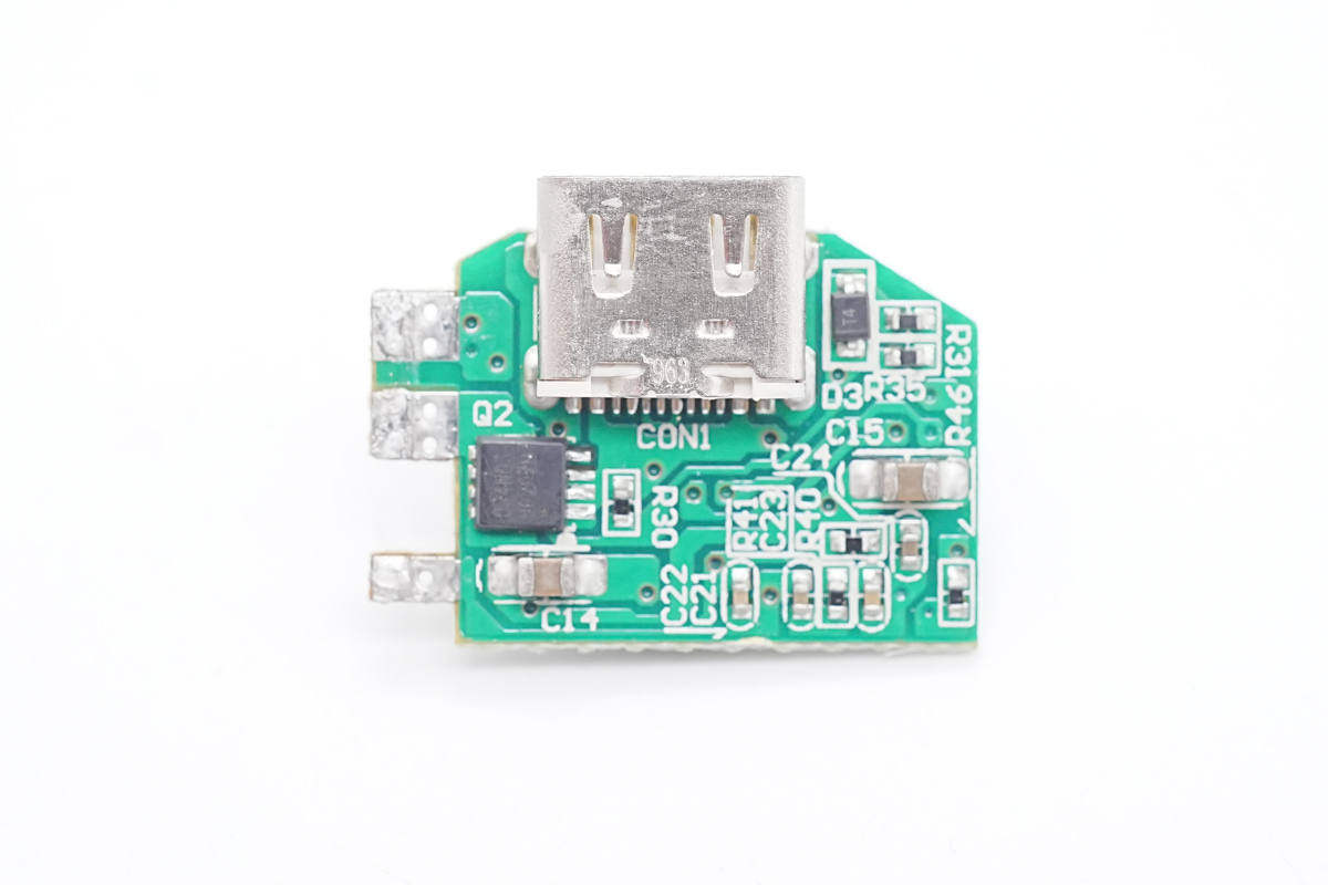

USB-C母座焊接在垂直小板上。小板正面焊接稳压管,协议芯片和电流取样电阻。
小板背面焊接VBUS开关管和USB-C母座。

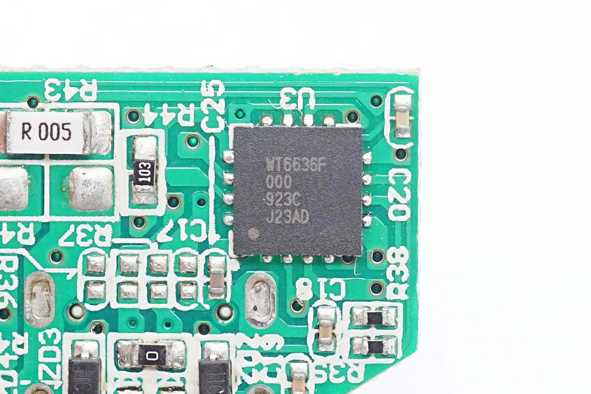

USB PD协议IC采用伟诠WT6636F,这是一颗通过USB-IF协会USB PD3.0(PPS)认证的协议芯片(TID号:1080018),另外通过了高通QC4+认证,认证号QC20200316138。
WT6636F支持USB PD3.0和PPS,内置可编程的恒压恒流控制,集成低侧电流采样放大器,支持线损补偿,支持多重保护功能,包括数据脚的过压保护,内部集成10bit ADC用于电压和电流检测,内置8051内核单片机,内置放电MOS管。

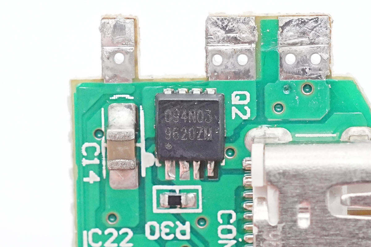

输出VBUS开关管来自真茂佳,型号ZM094N03M,是一颗耐压30V的NMOS,导阻为9.4mΩ,采用DFN3*3封装。
USB-C母座采用过孔焊接固定,白色胶芯不露铜。

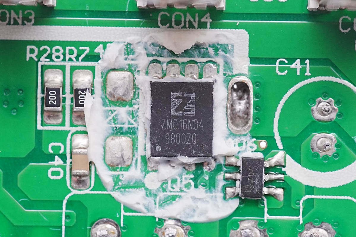

用于USB-A口同步整流控制器同样丝印SdZ。
同步整流管来自真茂佳,型号ZM016N04N,是一颗耐压40V的NMOS,导阻为1.6mΩ,采用DFN5*6封装。在同步整流管上涂有导热胶,并焊接固定散热片加强散热。

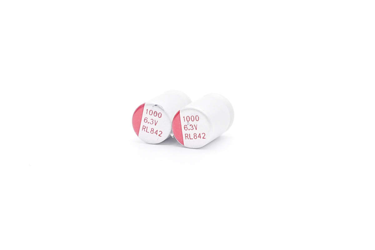

用于USB-A口输出滤波的固态电容来自PolyCap柏瑞凯,规格为1000μF 6.3V,两颗并联。

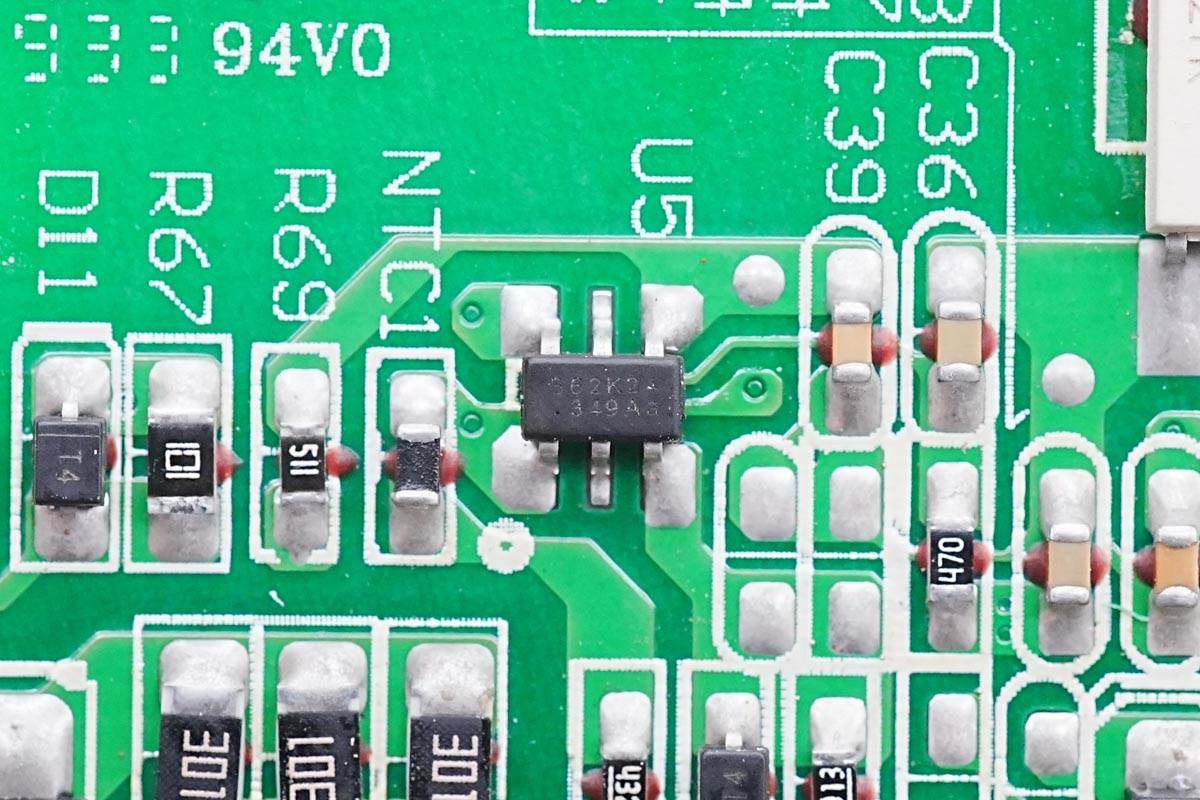

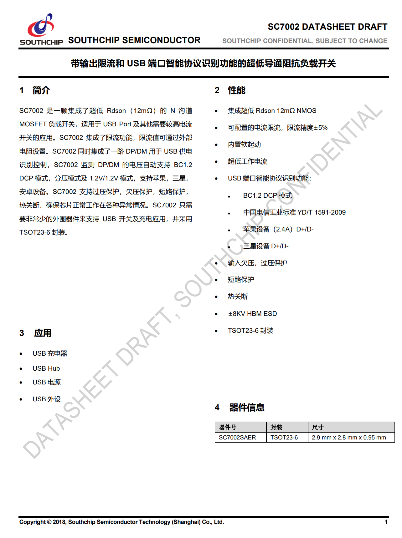

对应四个USB-C接口的过流保护和协议芯片来自南芯,型号为SC7002,是一颗集成了超低Rdson(12mΩ)的负载开关,适用于USB接口等应用。SC7002集成了限流功能,限流值可通过外部电阻设置。芯片内部还同时集成了一路DP/DM用于USB供电识别控制,功能全面。
南芯SC7002 详细资料。

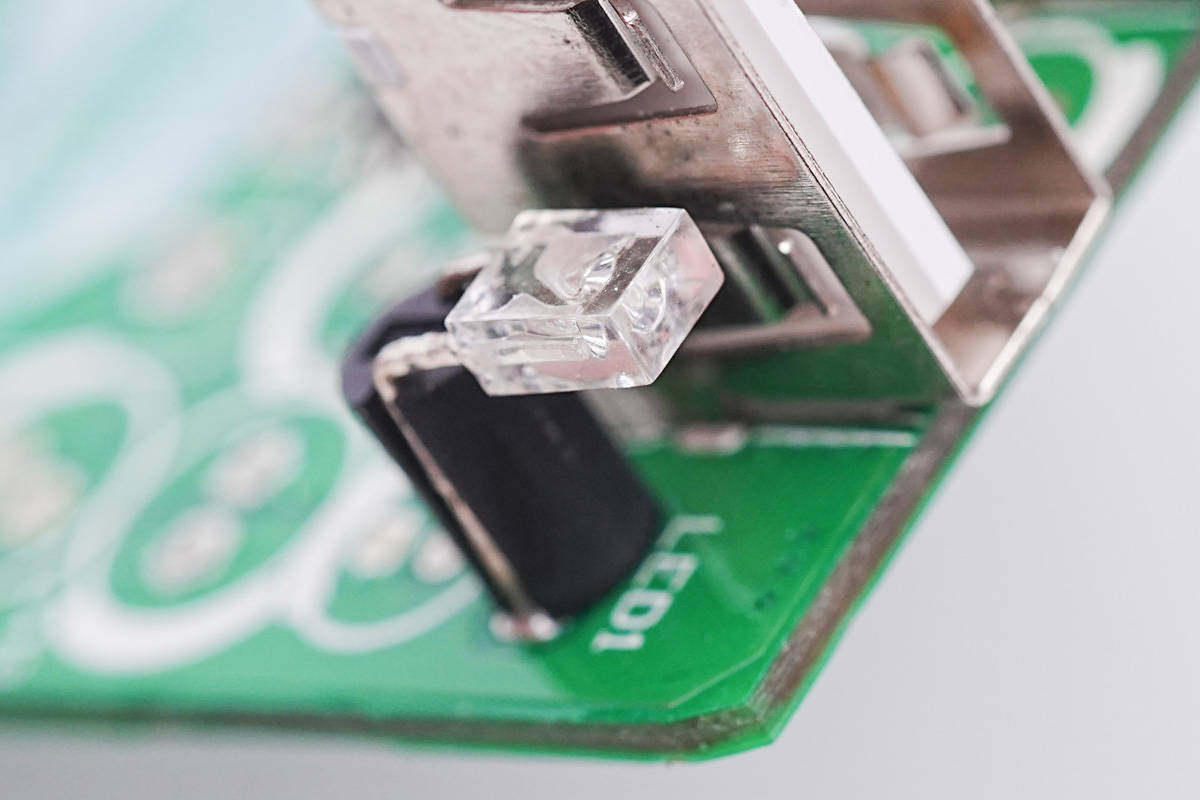

LED指示灯用于电源指示。

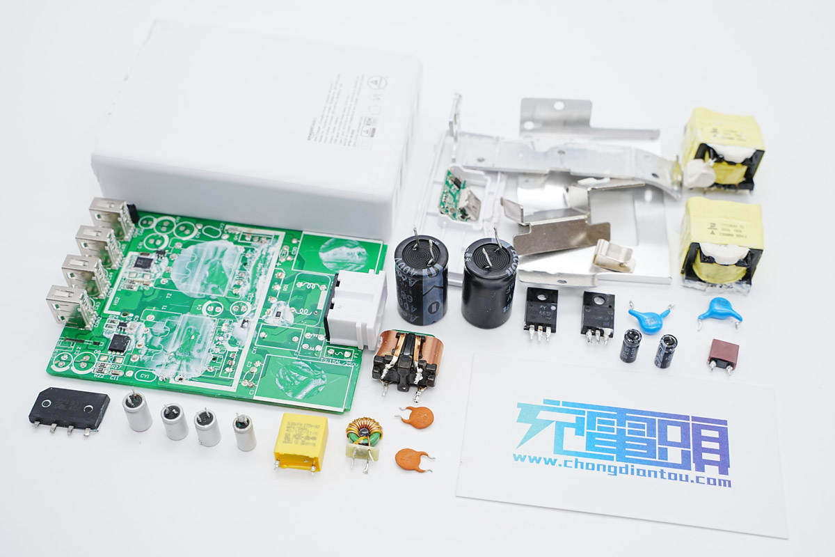

全部拆解一览,来张全家福。
