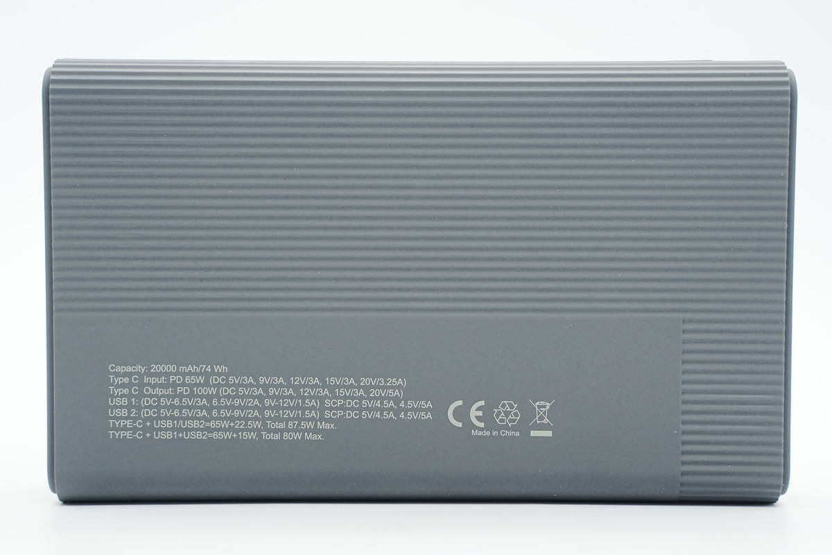

背面印有产品参数
容量:20000mAh/74Wh
USB-C输入:5V3A、9V3A、12V3A、15V3A、20V3.25A
USB-C输出:5V3A、9V3A、12V3A、15V3A、20V5A
USB 1/2输出:5-6.5V3A、6.5-9V2A、9-12V1.5A、5V4.5A、4.5V5A
USB-C+USB 1/2:65W+22.5W
USB-C+USB 1+USB 2:65W+15W

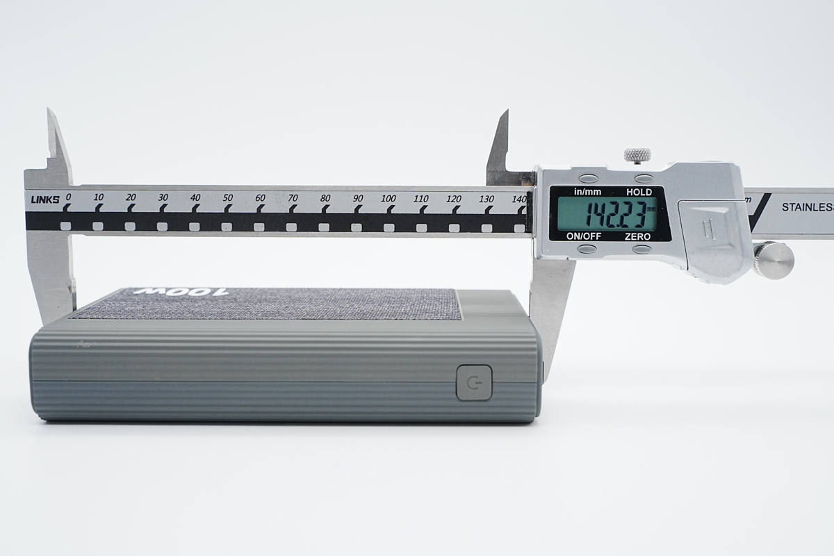

测得移动电源机身长度为142.23mm。

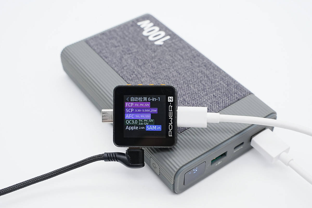

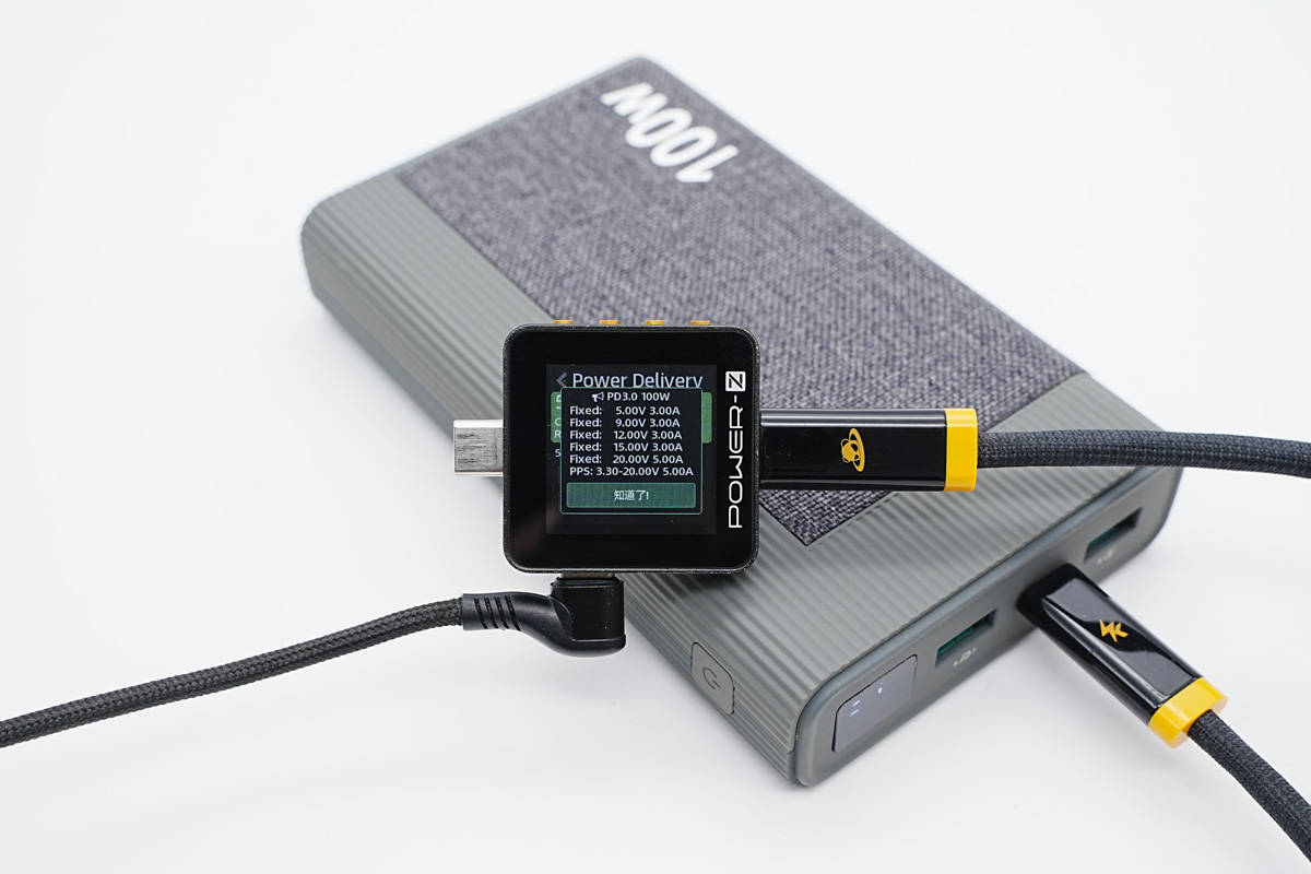

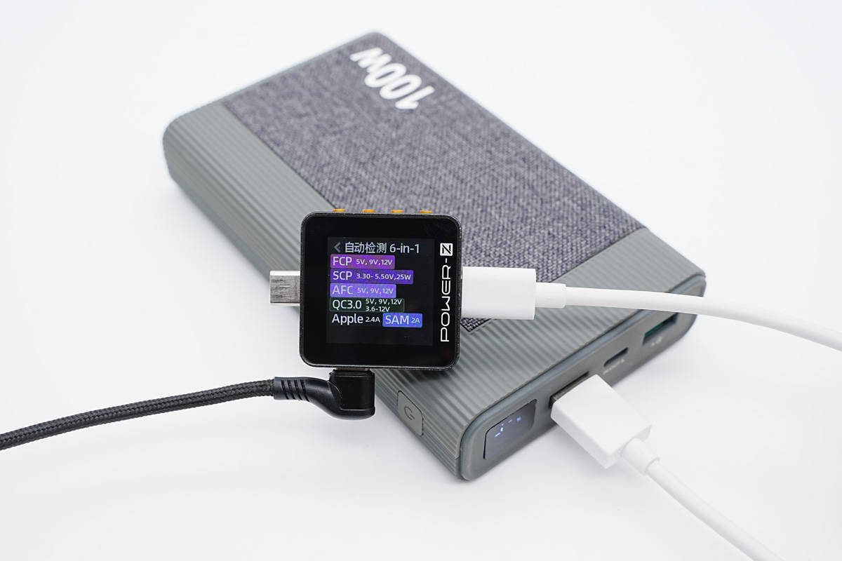

使用ChargerLAB POWER-Z KM002C测得USB-C口支持FCP、SCP、AFC、QC3.0、PD3.0、PPS、QC5快充协议。
此外PDO报文显示C口还具备5V3A、9V3A、12V3A、15V3A、20V5A五组固定电压档位,以及3.3-20V5A一组PPS电压档位。
另外测得USB-A口支持FCP、SCP、AFC、QC3.0、Apple 2.4A、Samsung 5V2A充电协议。
测得另一个USB-A口兼容协议一样。

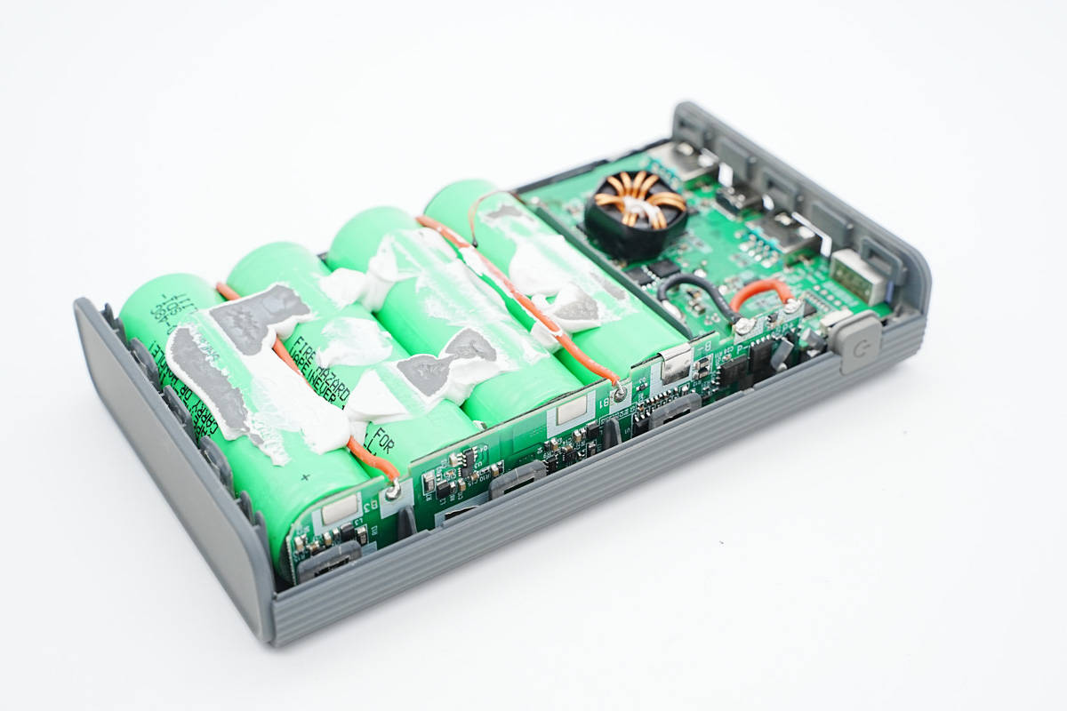

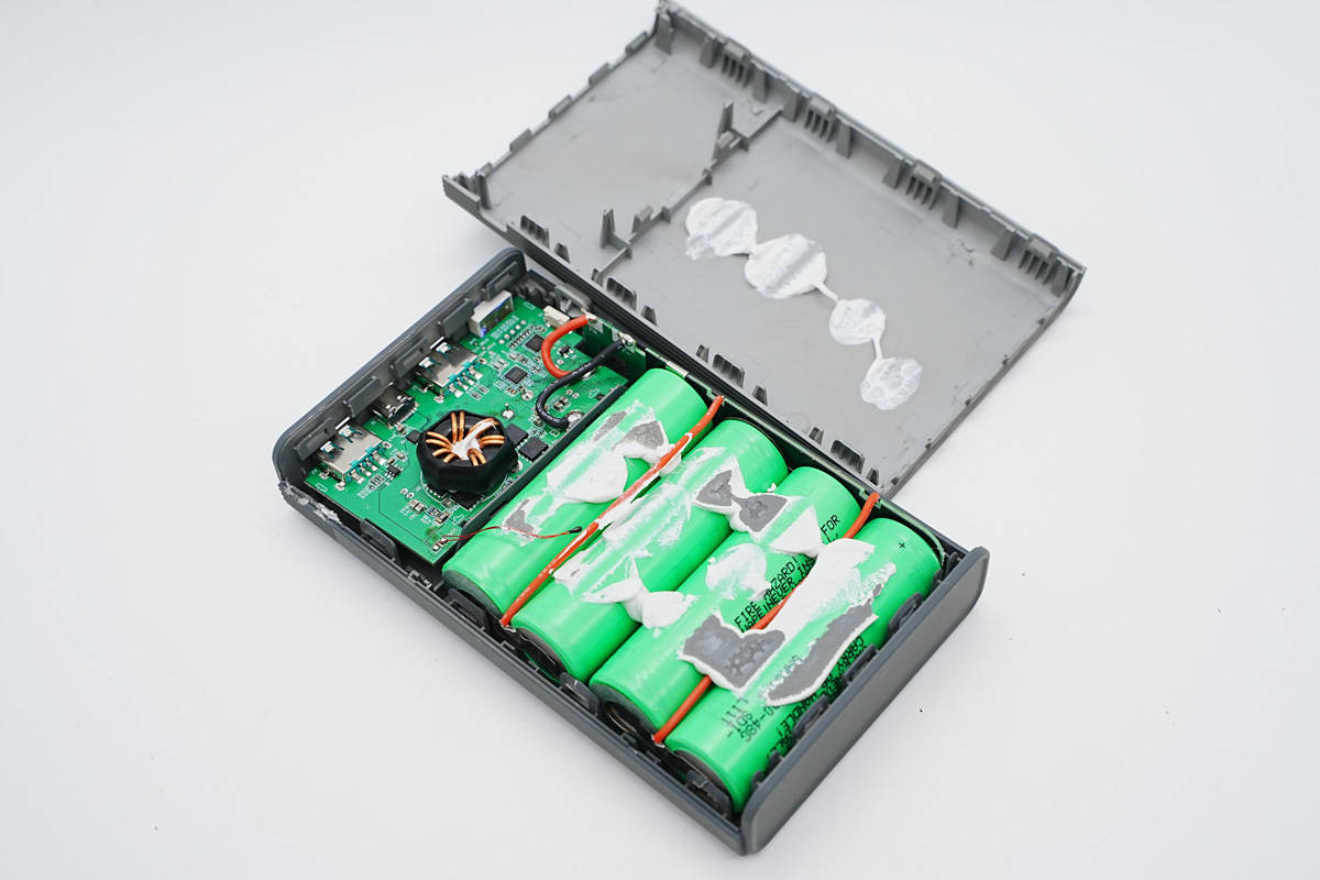

沿外壳接缝拆开移动电源电源外壳,电池采用胶水粘贴与外壳固定。

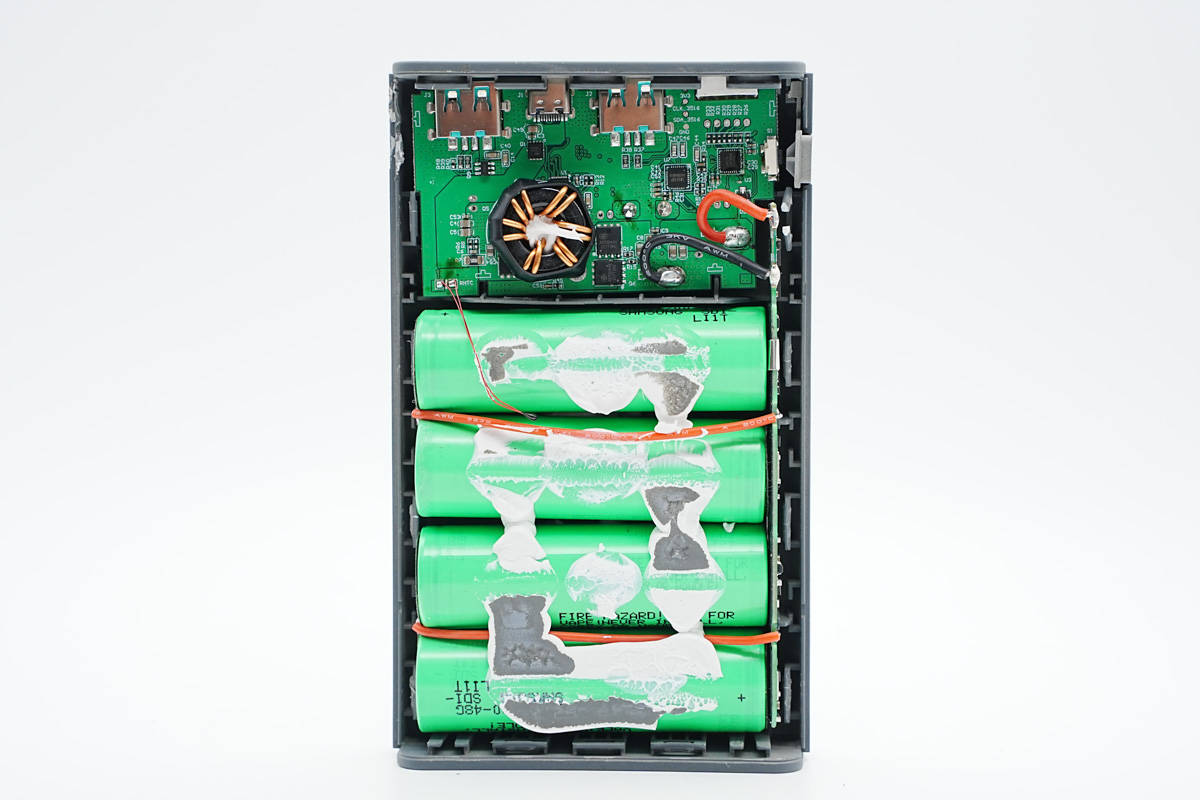

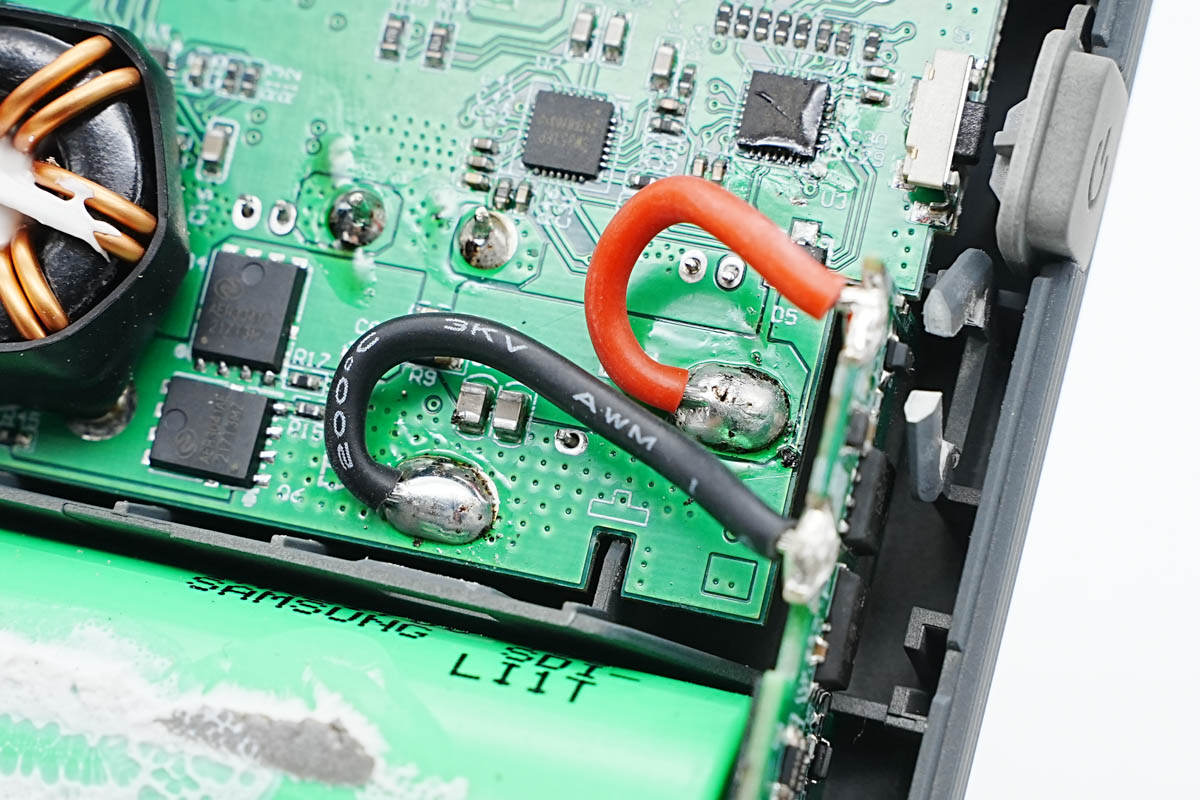

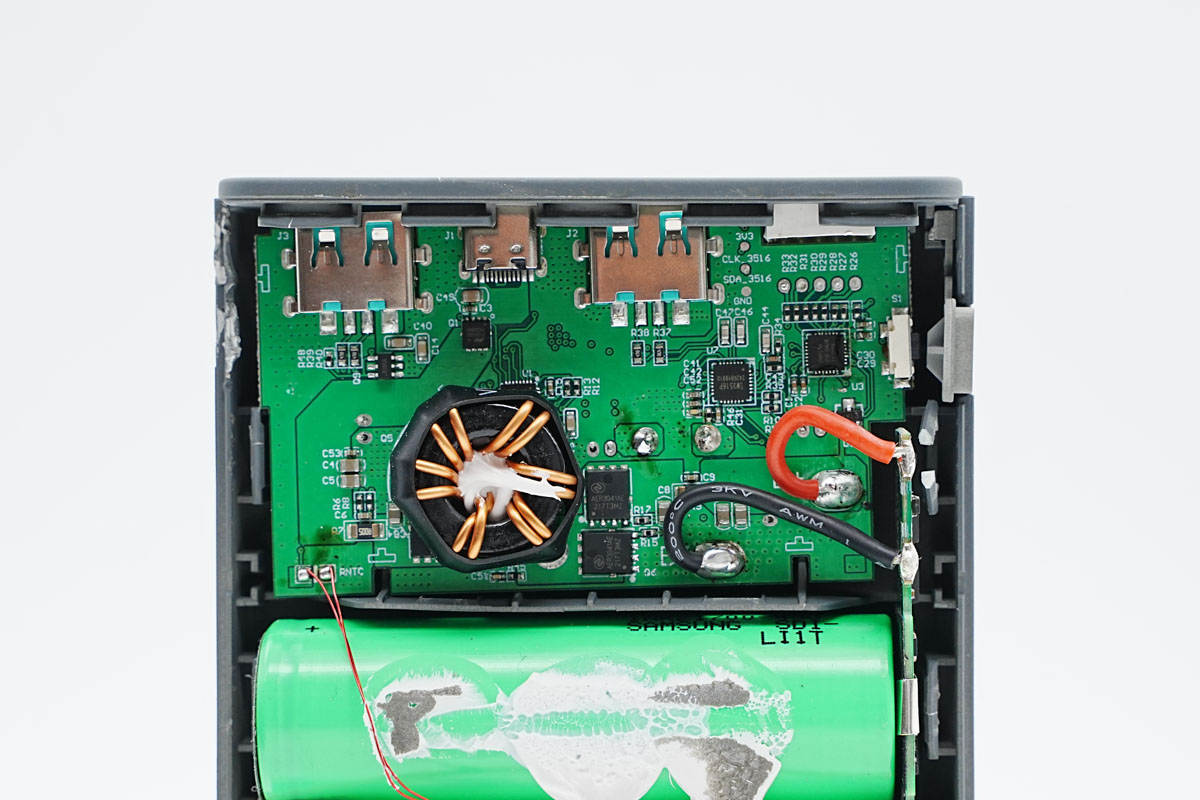

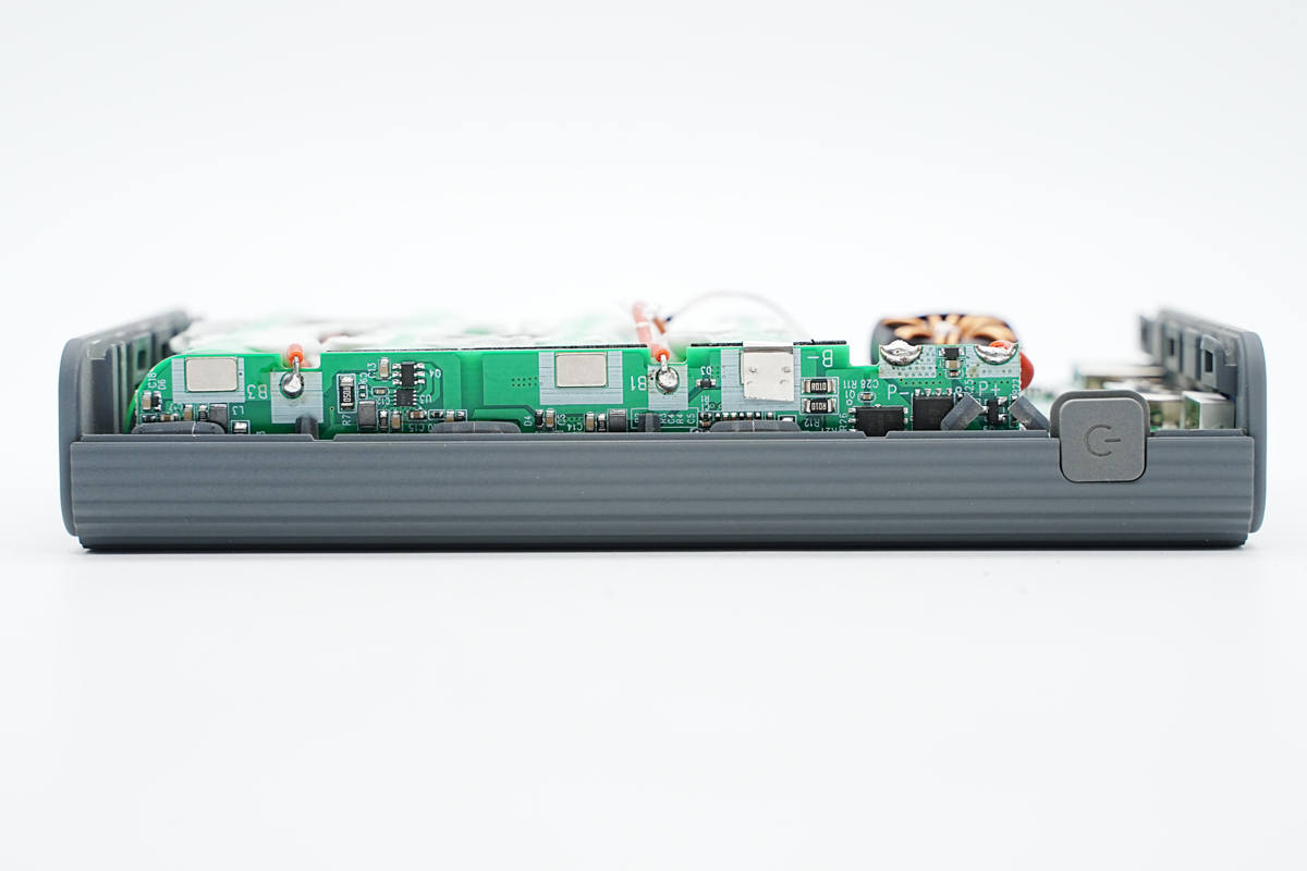

移动电源内部一览,顶部为PCBA模块,电池为四串结构,电池右侧为保护板,通过导线连接到移动电源的PCBA模块上供电。
电池侧面的保护板特写。
保护板通过红黑导线连接到PCBA模块上。
移动电源内部PCBA模块焊接电感和MOS管,控制芯片和MCU。
侧面为保护板的电池焊点和输出导线焊点,在侧面还有电量检测按键。

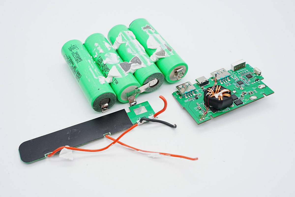

从外壳内部抠出移动电源电池组,电池通过胶水与另一面外壳固定。

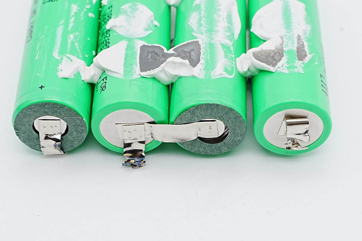

电池为四串连接,图中可以看到为两两串联。
21700电池来自三星,为INR21700-48G,容量为4800mAh,最大充电电流为4.8A,最大放电电流为35A。

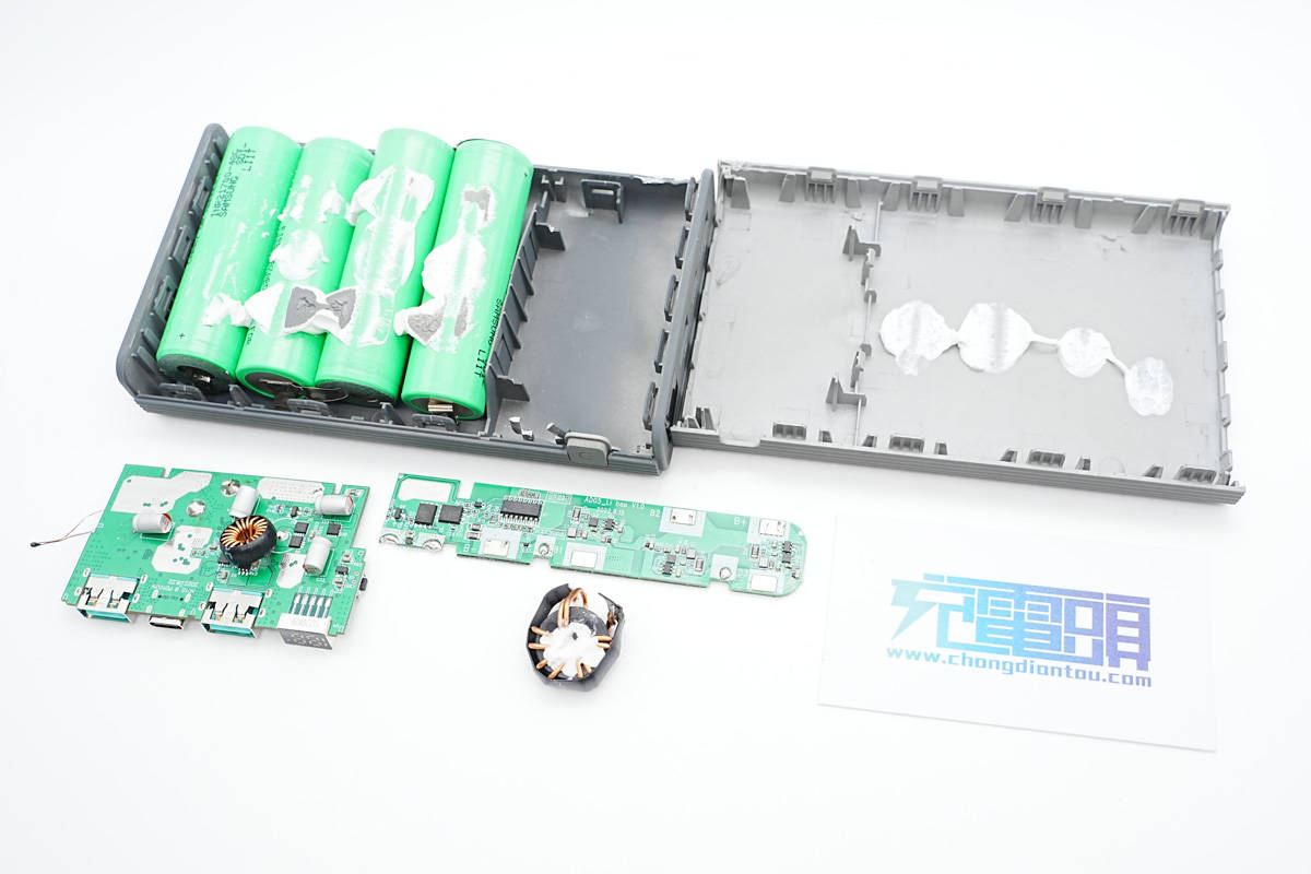

将电池从保护板上拆下,可以看到电池为四串的连接方式。

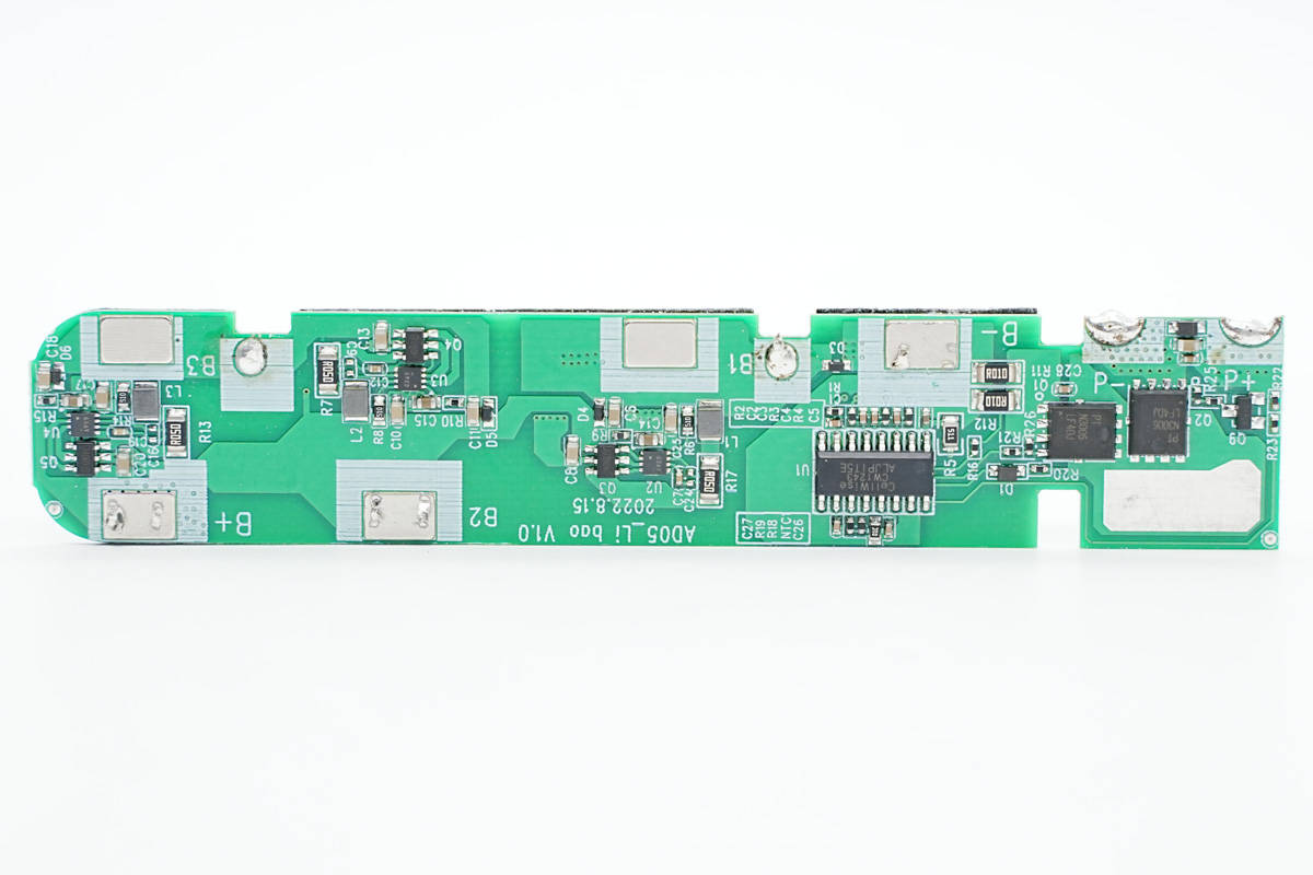

分离电池与保护板,保护板和PCBA模块的连接。

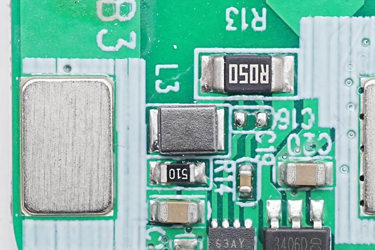

保护板正面焊接电池均衡芯片,保护芯片和MOS管。
背面对应电池正负极的位置粘贴麦拉片绝缘、

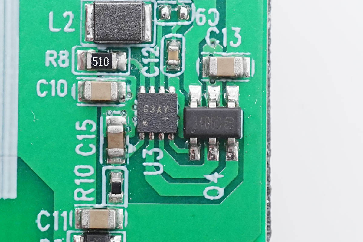

电池均衡电路特写,丝印G3的芯片是钰泰的电池均衡保护芯片,通过电感充放电来实现电池均衡功能。
钰泰ETA3001电池均衡芯片和外置的均衡MOS管特写。
电池均衡电感特写。
电池保护芯片来自赛微,型号CW1243,是一颗4串锂电池的保护芯片,支持电池过充、过放和过流保护功能,并支持电池充放电过热保护。适用于电动工具,电动自行车,锂电池包等应用。
电池保护管来自迪浦,型号PTN3006,是一颗耐压30V的NMOS,导阻4.5mΩ,采用PDFN5*6封装,支持5V逻辑电压控制。

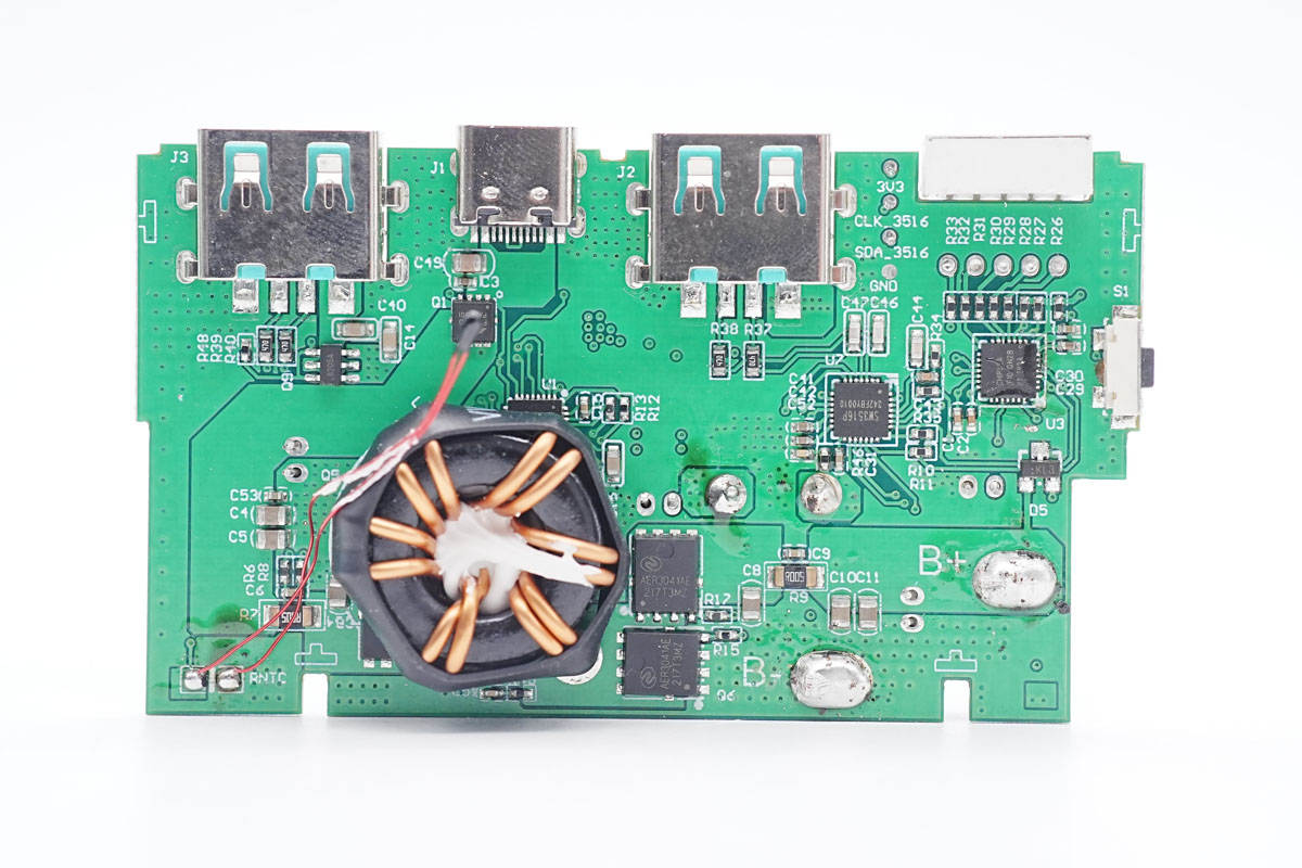

移动电源PCBA模块正面焊接一颗电感,USB-A和USB-C母座,MOS管等元件。
背面焊接一颗电感,LED数码管,四颗滤波电容以及MOS管。

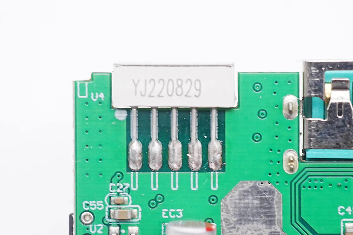

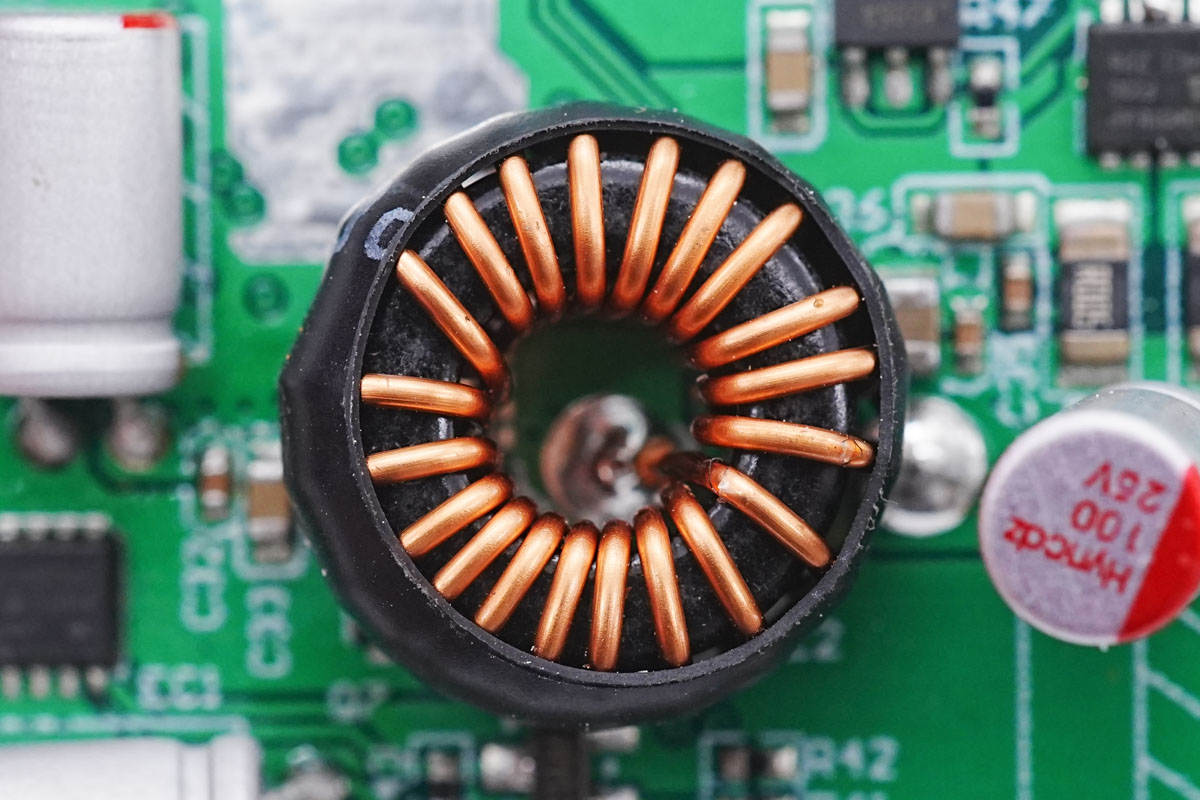

升降压电感一览,采用双线并绕,外套热缩管绝缘,内部填充胶水固定。

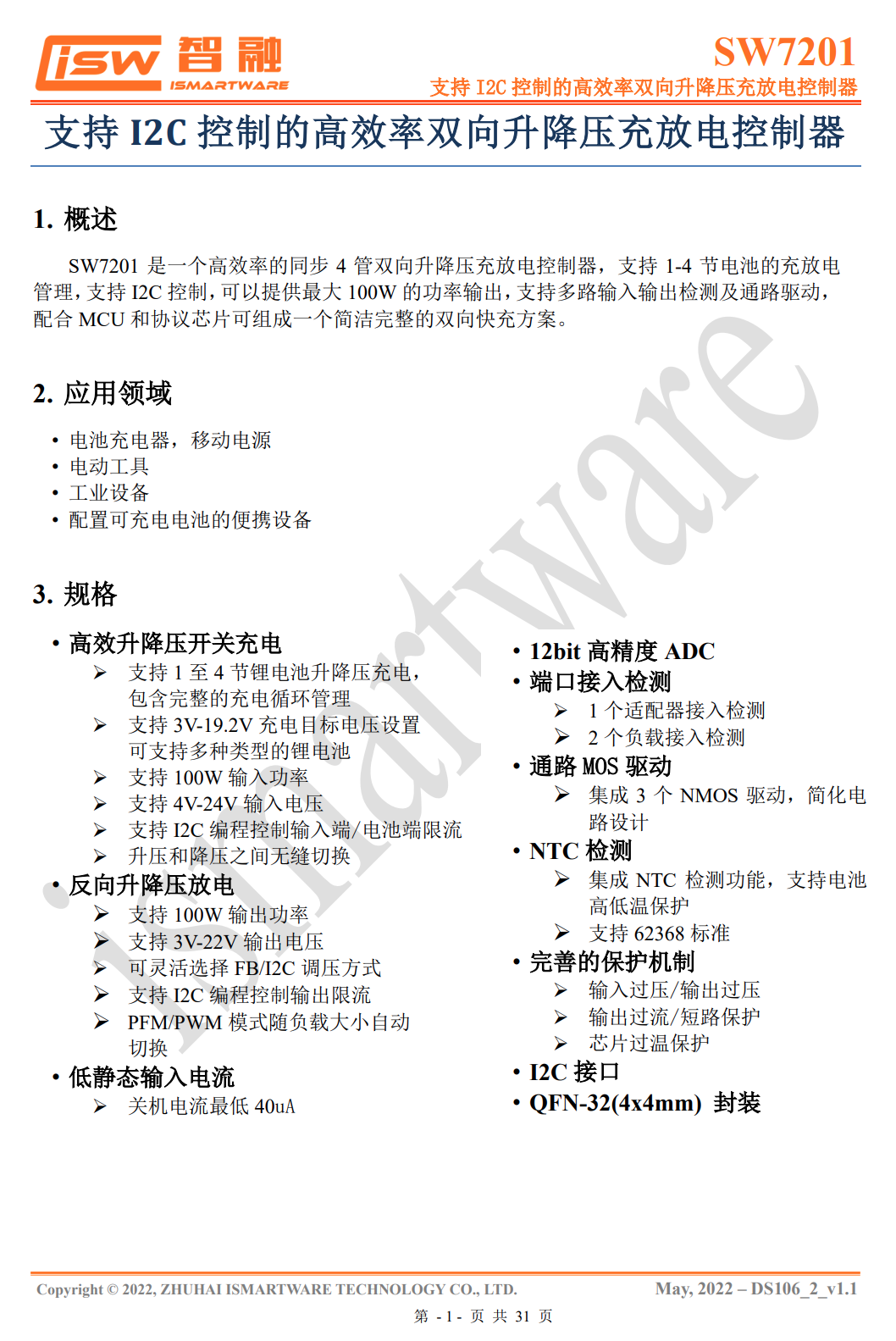

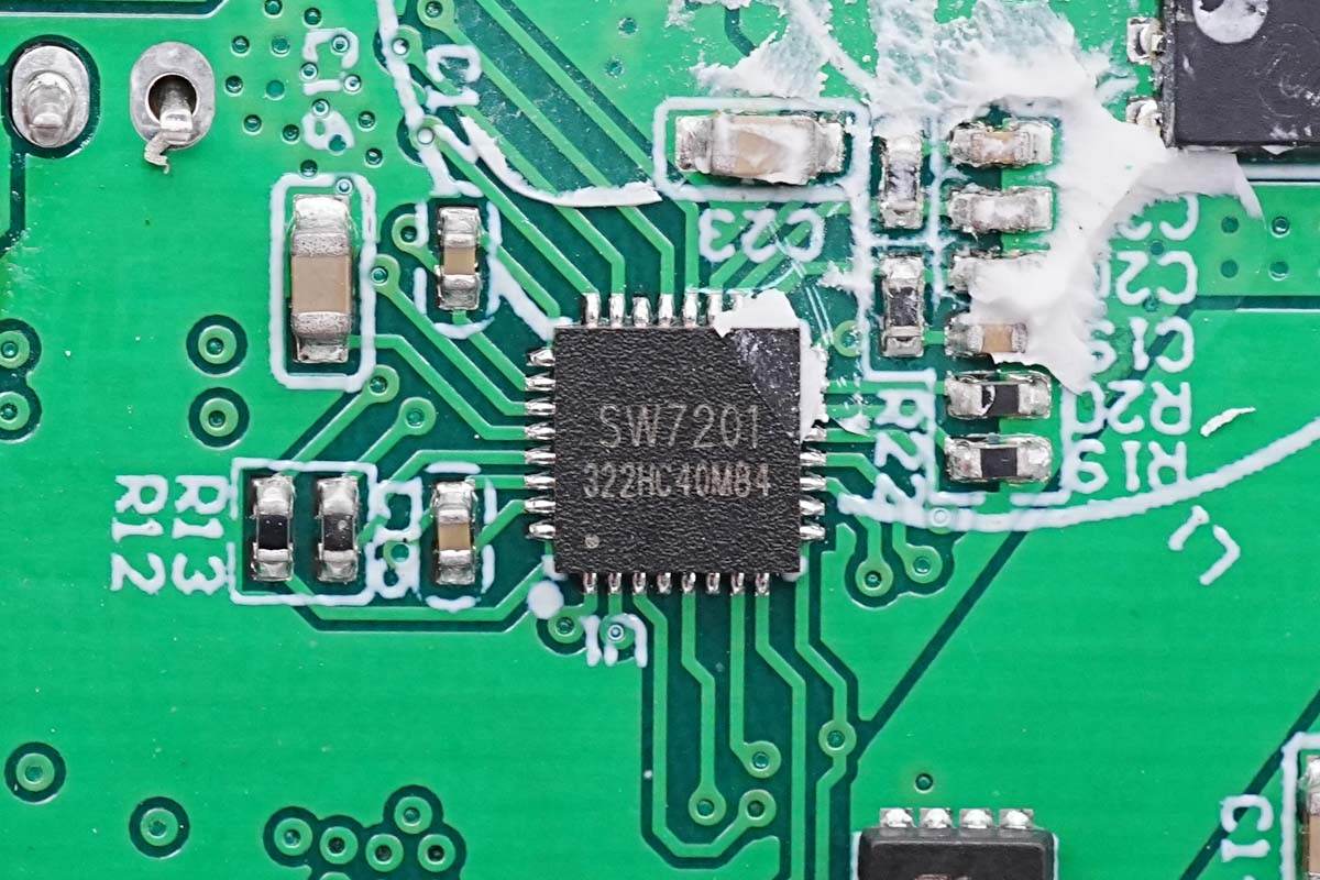

在电感下面是智融科技SW7201双向同步升降压控制器,SW7201是一个高效率的同步 4 管双向升降压充放电控制器,支持 1-4 节电池的充放电管理,支持 I2C 控制,可以提供最大 100W 的功率输出,支持多路输入输出检测及通路驱动, 配合 MCU 和协议芯片可组成一个简洁完整的双向快充方案。
智融SW7201 详细资料。

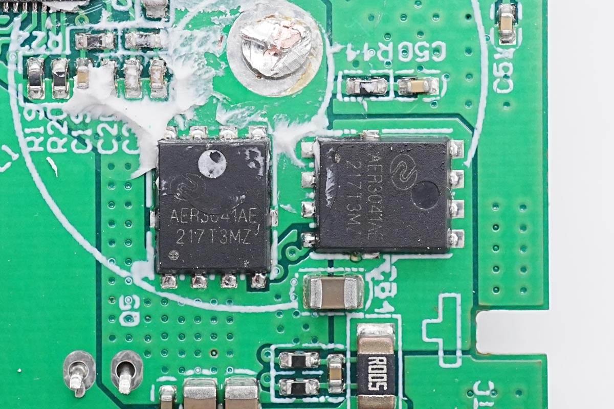

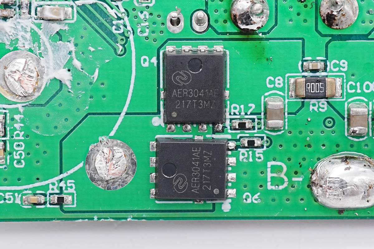

与智融SW7201搭配使用的同步升降压开关管来自禾纳,型号AER3041AE,是一颗耐压30V的NMOS,导阻为4.1mΩ,采用PDFN5060封装。图中两颗组成电池端半桥。
另外两颗AER3041AE为输出端半桥。

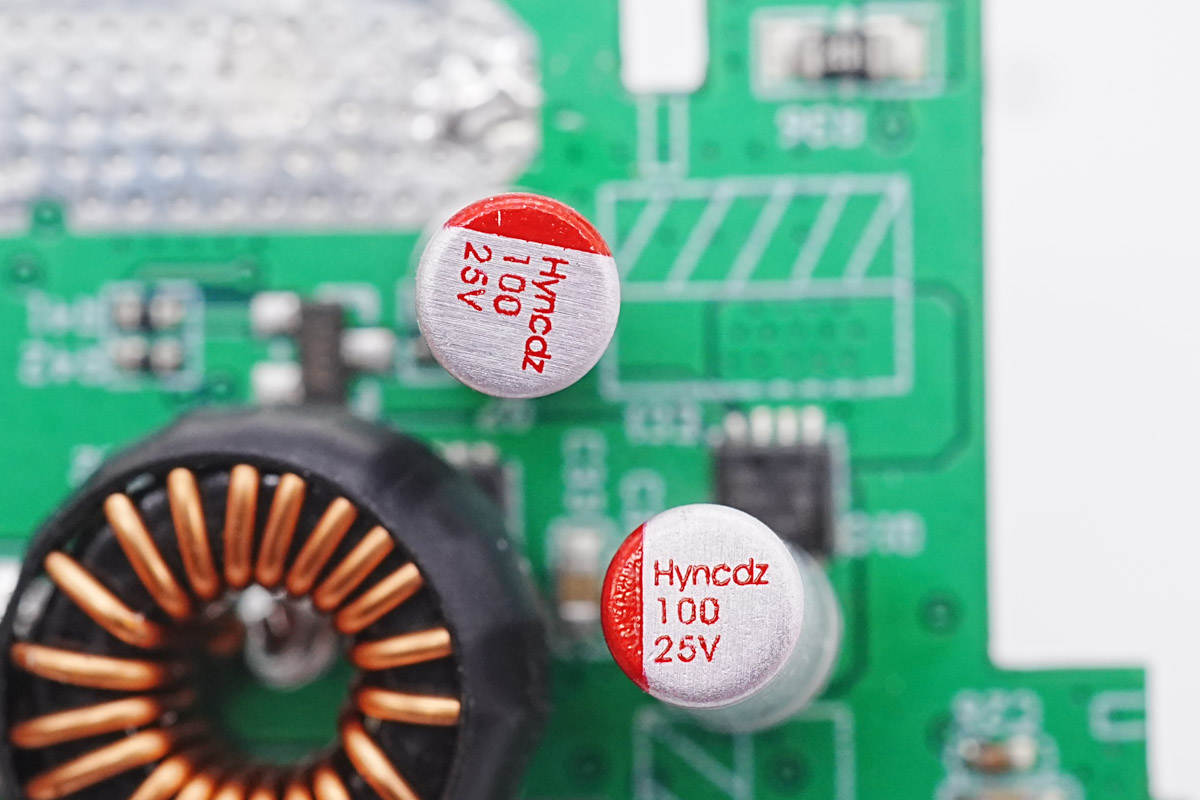

电源输入端两颗固态滤波电容均来自宏远纳川,规格为100μF 25V。
输出滤波电容来自宏远纳川,规格为100μF 25V,为固态电容。

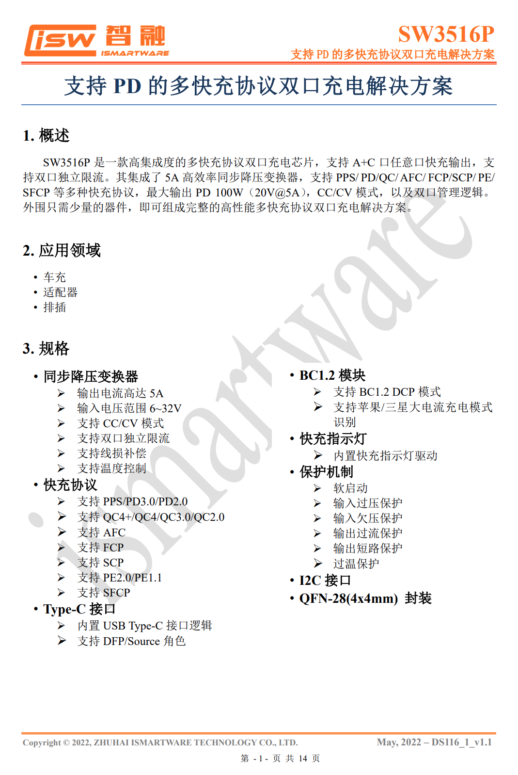

另外一路降压电路主控芯片采用智融SW3516P,用于进行降压控制和协议识别。智融SW3516P是一款高集成度的多快充协议双口充电芯片,支持A+C口任意口快充输出,支持双口独立限流,参数和规格均与智融SW3516H相同。
SW3516P集成了5A 高效率同步降压变换器。支持PPS/PD/QC/AFC/FCP/SCP/PE/SFCP等多种快充协议,最大输出PD 100W,CC/CV模式,以及双口管理逻辑。外围只需少量的器件,即可组成完整的高性能多快充协议双口充电解决方案。
智融SW3516P 详细资料。

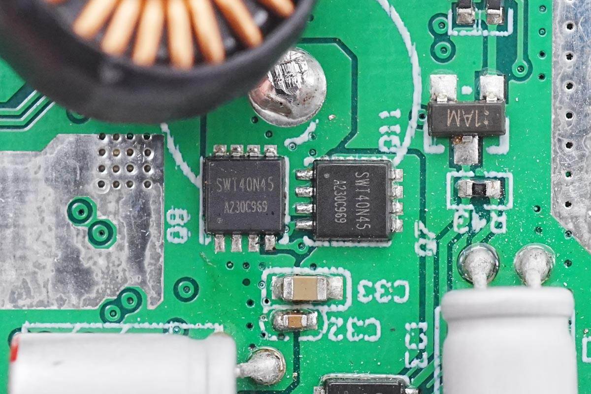

降压开关管来自智融科技,型号SWT40N45。

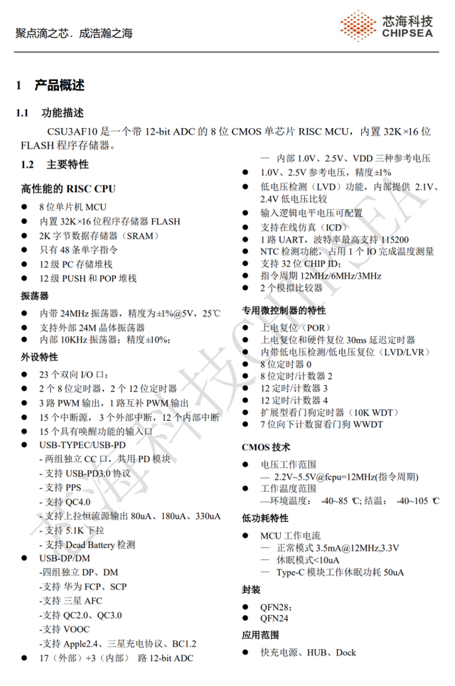

移动电源还内置一颗芯海科技 CSU3AF10协议芯片,是芯海科技推出的支持USB Type-C和PD3.0快充协议的USB-C控制器。CSU3AF10内置8位RISC内核,内置32K*16位 FLASH,内置2K SRAM,支持两路独立的Type-C口。支持QC4,支持华为SCP、FCP,三星AFC快充协议,并支持多种快充协议。
CSU3AF10支持外接NTC过热检测,提供QFN28/QFN24封装,适用于快充电源,HUB和DOCK应用,并且新增了USB PD3.1、UFCS等快充协议。
芯海科技 CSU3AF10 协议芯片 详细资料。

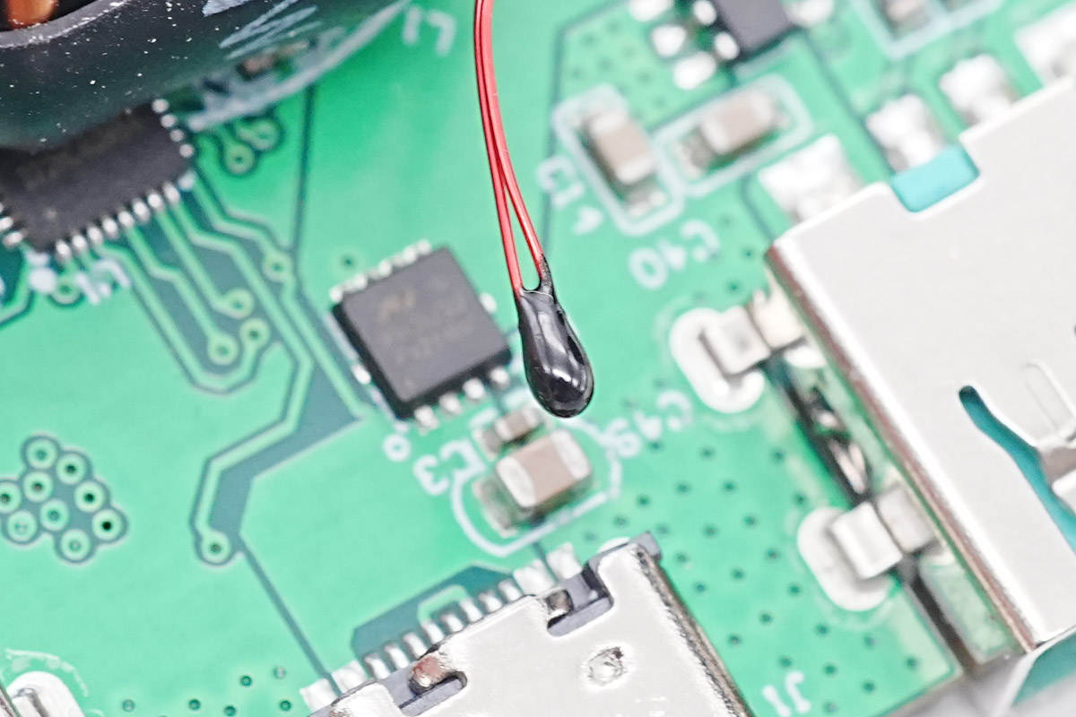

用于检测电池温度的热敏电阻。

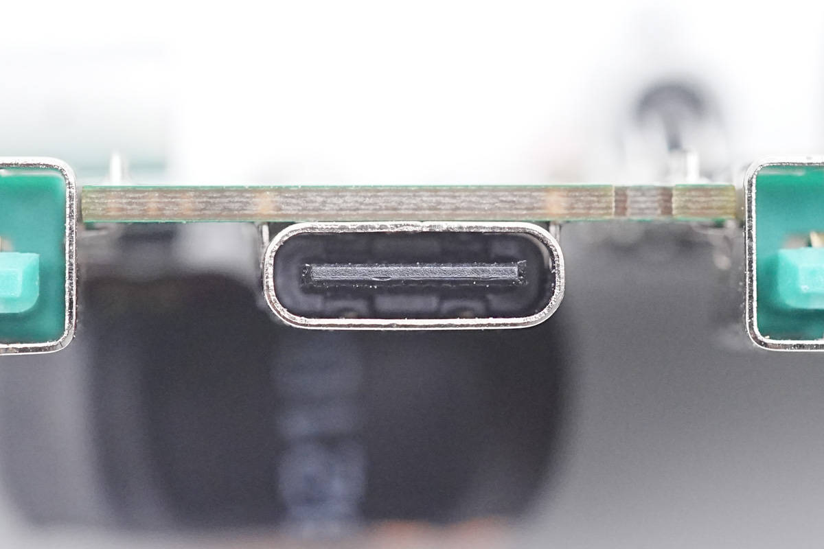

USB-C接口采用过孔焊接固定,黑色胶芯不露铜。

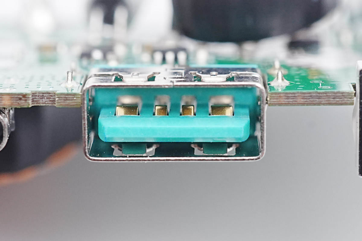

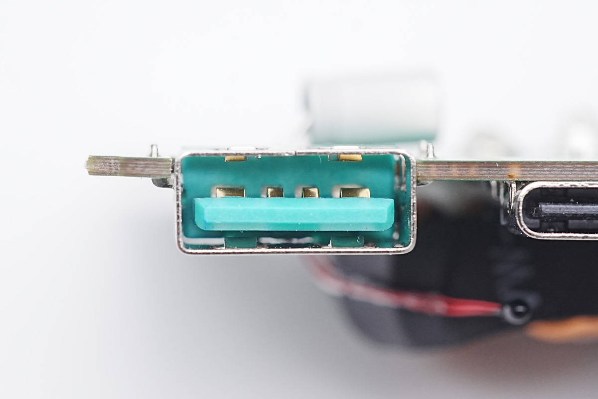

USB-A母座采用沉板焊接,正负极加宽设计,支持大电流快充。
另一个母座为相同的设计。
全部拆解一览,来张全家福。
备倍电这款移动电源具备2A1C接口,USB-C单口输出为100W,与USB-A口同时使用时,支持65+22.5W输出,三口同时输出时,两个USB-A口共享5V3A输出,总输出功率为80W。移动电源具备65W自充能力,自身充电速度也很快,相当实用。
充电头网通过拆解了解到,这款移动电源内置4串21700电池,采用钰泰ETA3001电池均衡芯片实现电池组的电压均衡,并使用赛微CW1243保护芯片进行电池保护。保护板和移动电源PCBA模块采用导线焊接连接,为两个独立的设计。
内部升降压电路采用智融SW7201双向同步升降压控制器搭配芯海科技CSU3AF10组成,用于USB-C口大功率充放电和内置电池充放电管理。另外一路采用智融SW3516P降压主控芯片控制,为两个USB-A口降压输出。智融科技推出的升降压控制器,现已满足100W大功率移动电源应用。
