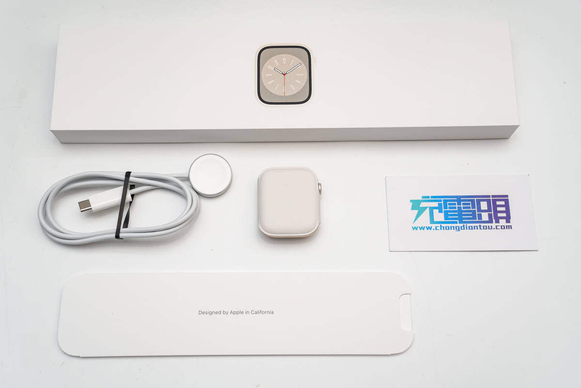

按照惯例,先看包装。
此款Watch Series 8为官方标准版,依旧为苹果一贯的简约风格设计,内部表壳与表带分开包装。

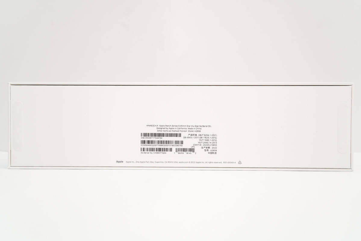

表壳包装盒底部印有相关参数信息以及产品条形码。Apple Watch Series 8 45mm,型号:A2858。
取出表壳内物件,除表壳外,另有Apple Watch磁吸充电线以及几张说明书、合格书等。

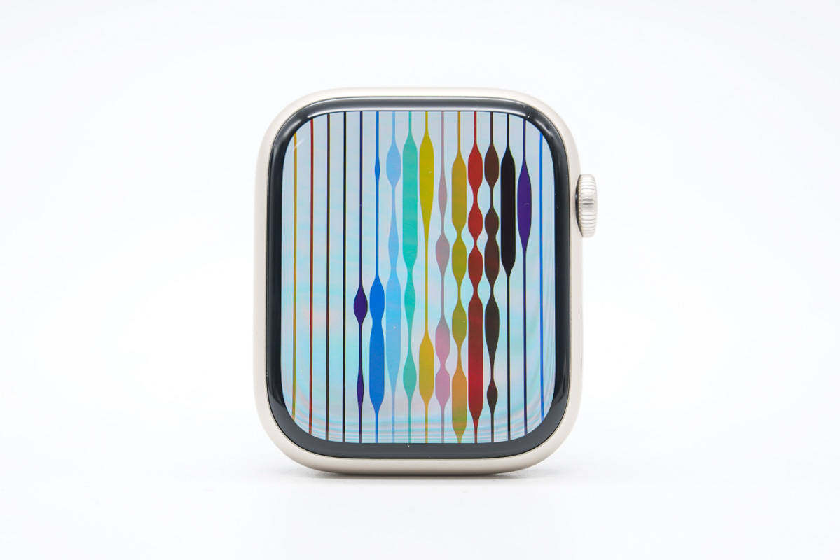

根据不同的型号,Watch Series 8由铝或不锈钢制成,有41mm和45mm两种表壳规格选择;到手的这款为45mm规格,屏幕尺寸换算为1.9英寸,分辨率为484 x 396像素;支持长显功能以及更高的户外激发亮度。

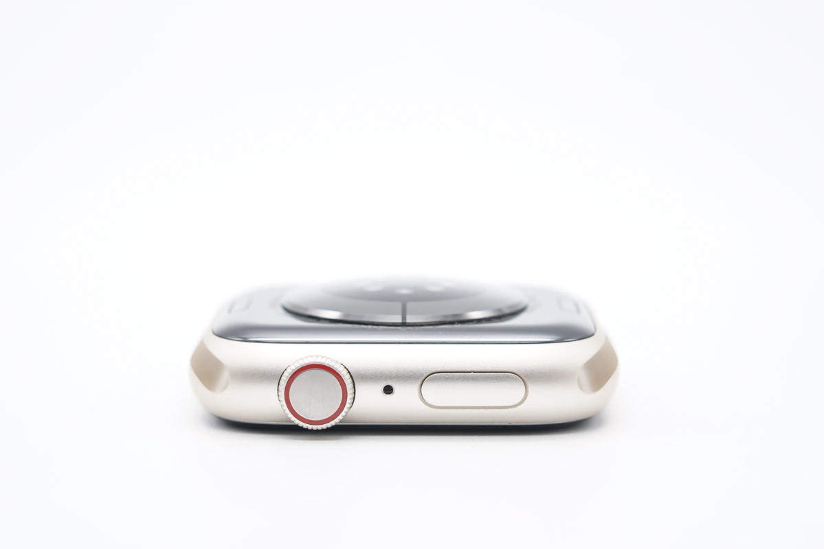

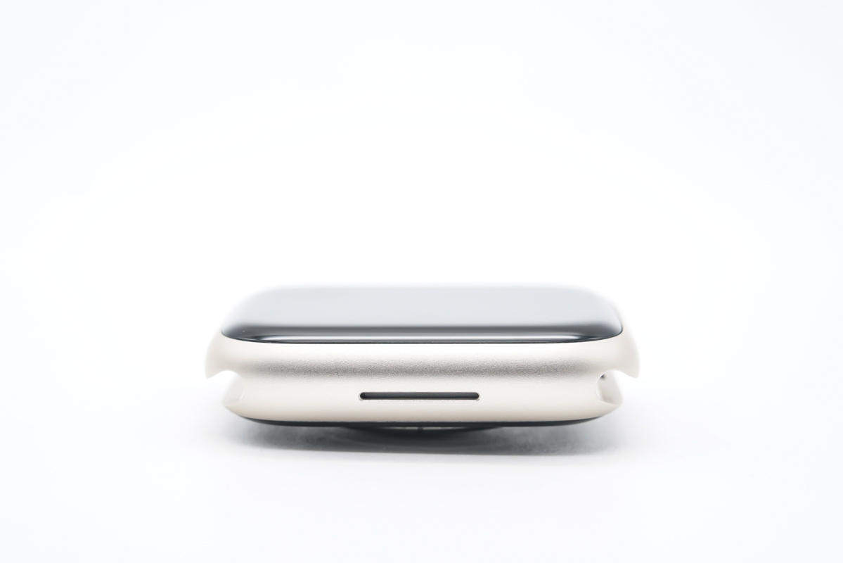

Watch Series 8侧边拥有长条型扬声器开孔。
除正面的曲面显示屏外,拥有触觉反馈的红色内圈(蜂窝版)的数码表冠以及侧边按钮。

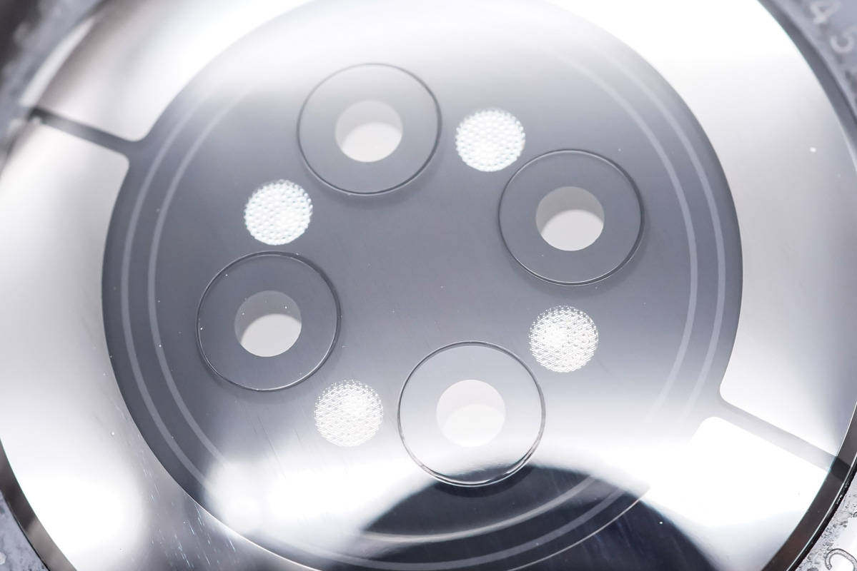

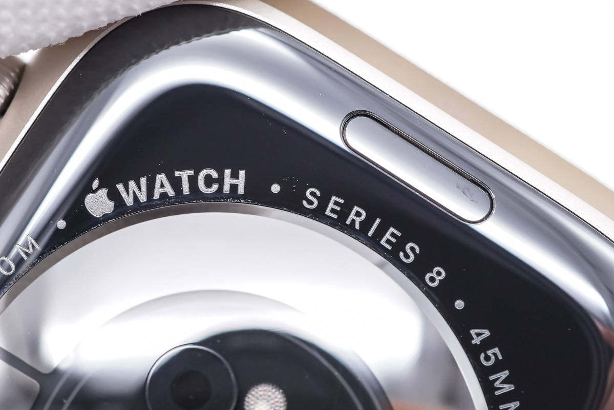

Watch Series 8表背传感器区域外圈镭雕基本规格信息。
Watch Series 8采用独特的双传感器温度感应设计,一个传感器位于表背贴近手腕处,另一个位于显示屏下方,可减少因外部环境导致的误差。
Watch Series 8表背区域的上下两侧均设置在更换或取下表带时的开启按钮。

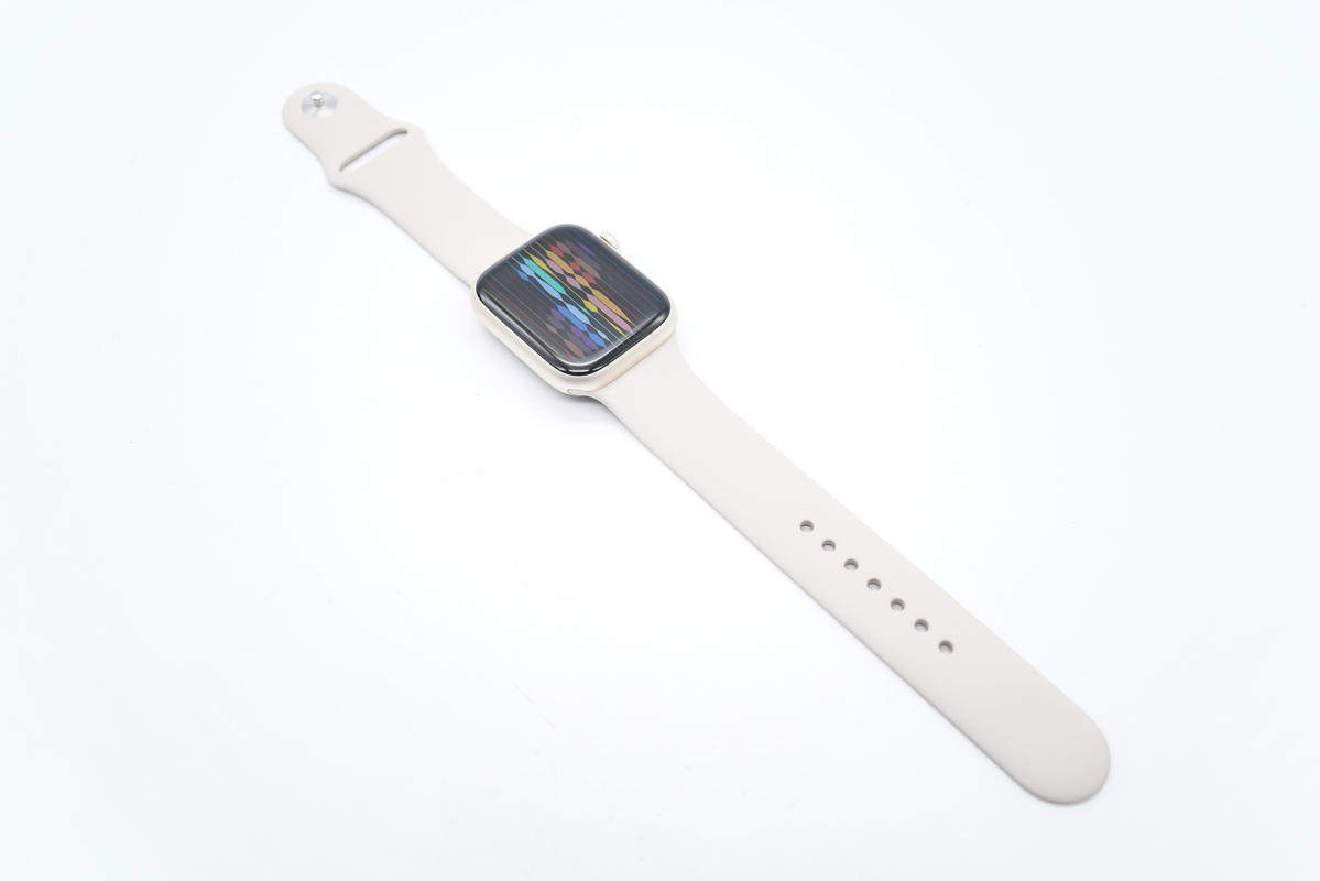

Watch Series 8同样配置三条表带,其中两条卡扣孔表带拥有不同长度,方便用户根据手腕进行适配。
组合适合长度的表带如上图所示。

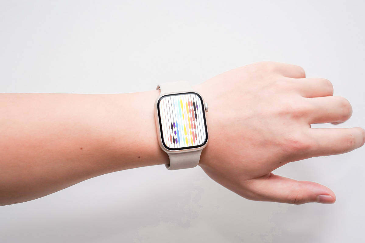

表带为亲肤材质的硅胶材质,戴在成年男性手腕上如上。

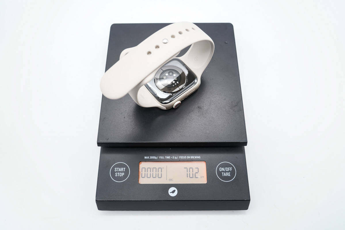

Watch Series 8标准版整体重量约为70.2g。

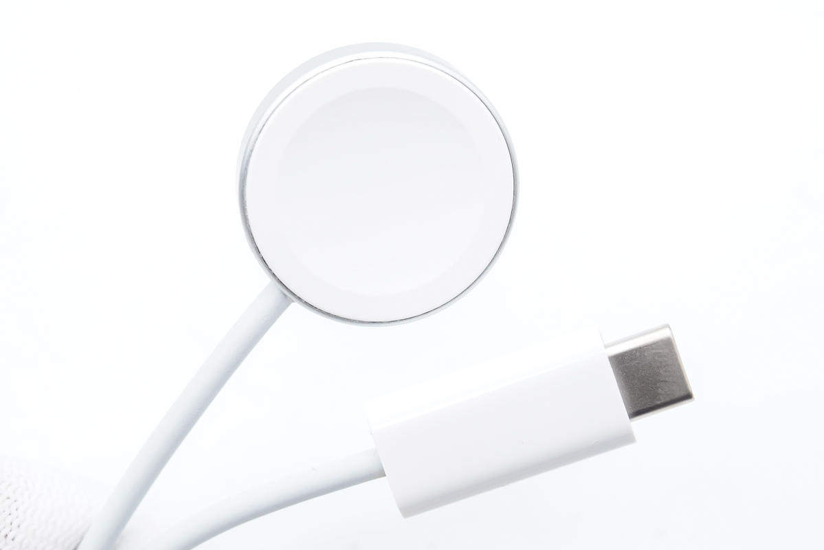

Watch Series 8配套充电线材子端为USB-C端口,可适配市面主流的充电器。

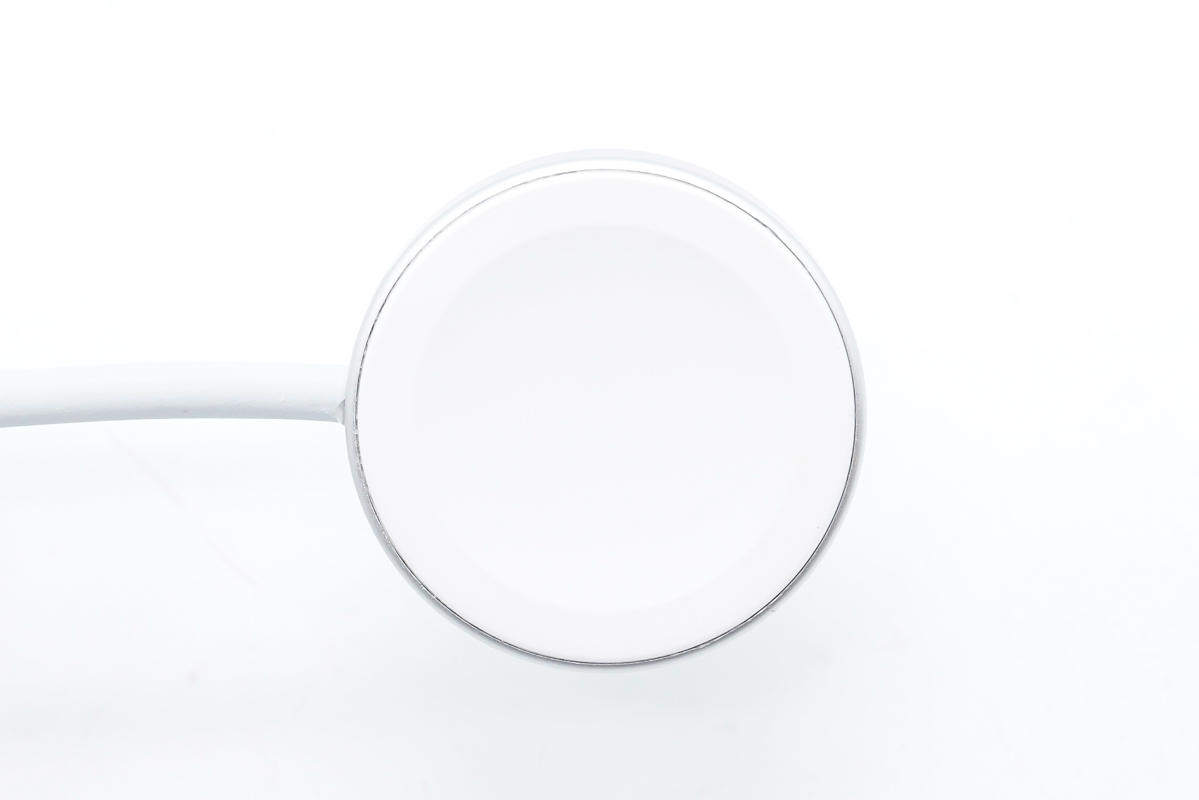

无线磁吸充电区域中间为凹陷设计,更好贴合表背;此前也有许多能给Apple Watch充电的产品,感兴趣的用户可以回看一下。

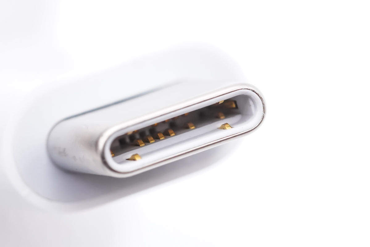

USB-C端口内部为特制设计,仅作为充电功能。

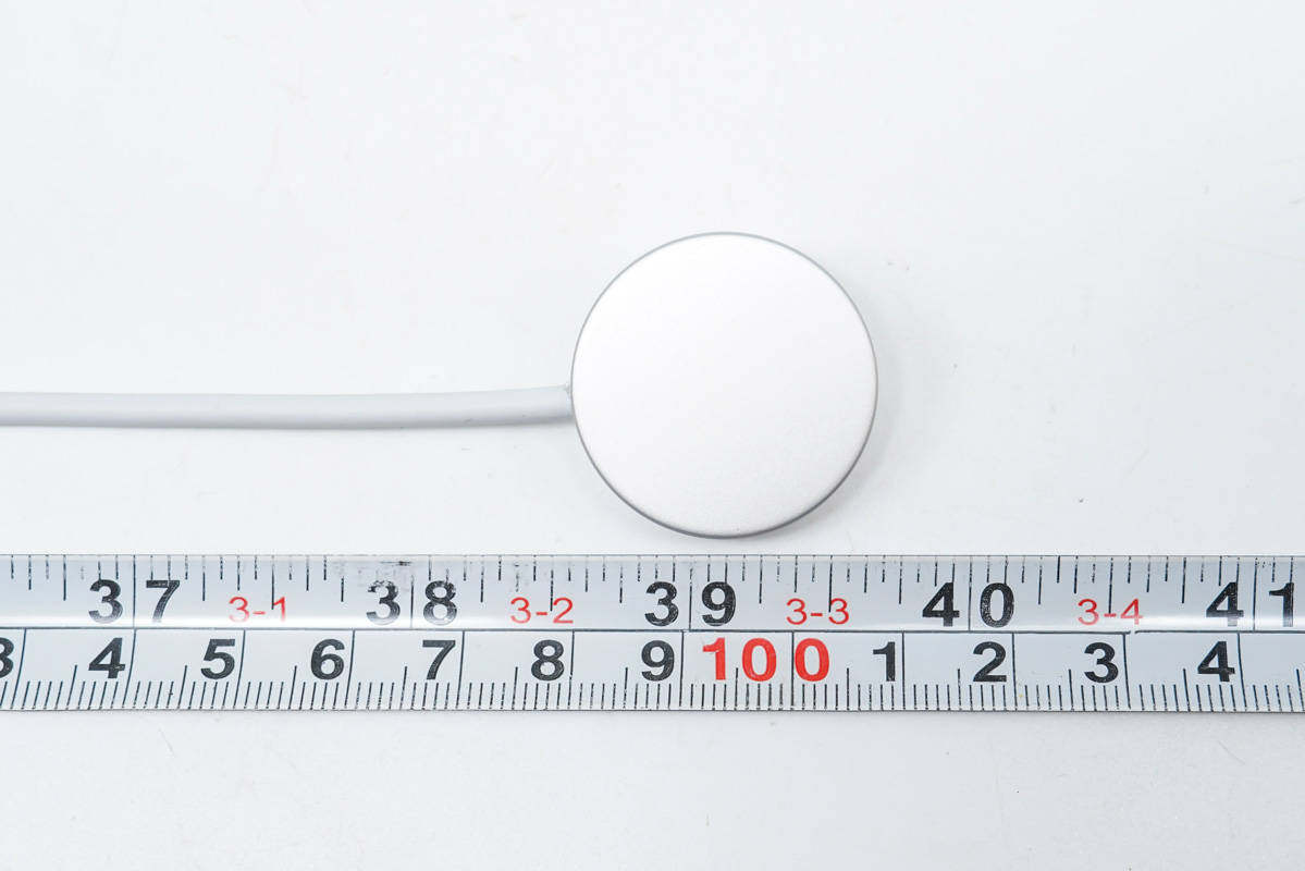

充电线材长度约为100cm。

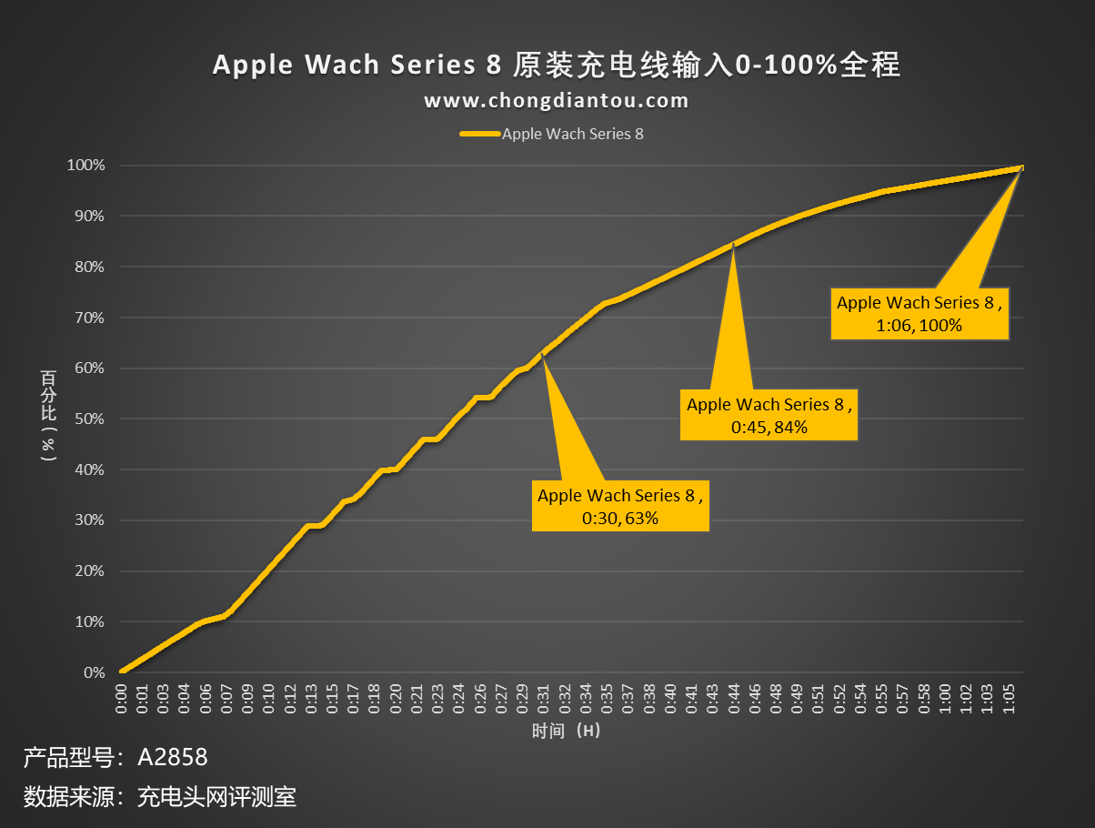

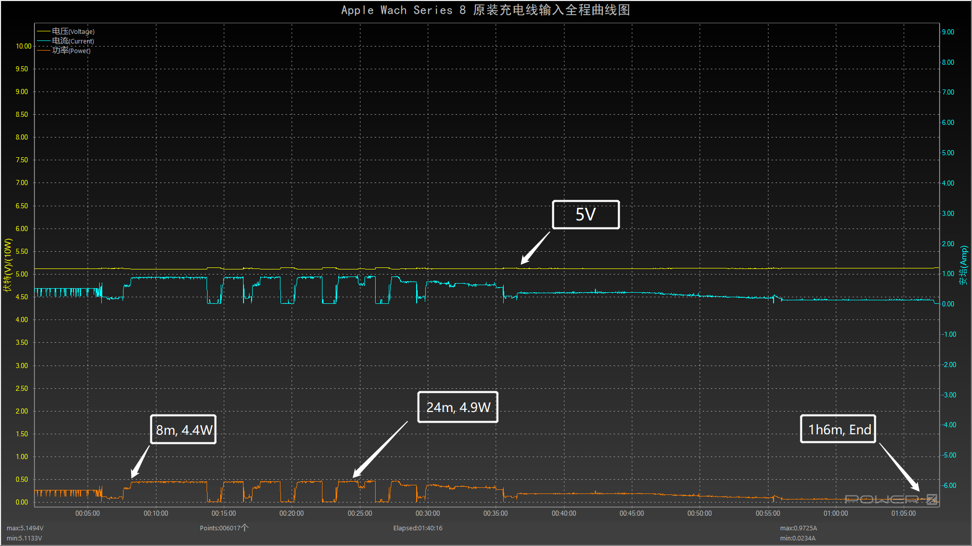

这是使用原装磁吸充电线和35W充电器进行充电,在前7分钟内为关机状态,充电功率基本稳定在2.5W左右,开机后以4.5W左右功率充电,持续6分钟后以0.14W左右功率充电;如此循环多次后,在35分钟时以2.8W左右功率持续充电并充电功率缓慢下降直至充电结束,总耗时1小时6分钟左右,最大充电功率为4.9W。
将充电功率图制作成折线图,可得知,使用原装磁吸充电线和35W充电器半小时充电63%,45分钟充电84%,Apple Watch Series 8满电测试总耗时1小时6分。

其次就是这款智能手表的充电测试,使用原装充电器进行充电,在30分钟前的功率波动明显,呈现出“脉冲式”充电状态;进入快充状态后,仅用时30分钟充至63%,全程耗时1小时6分钟。
