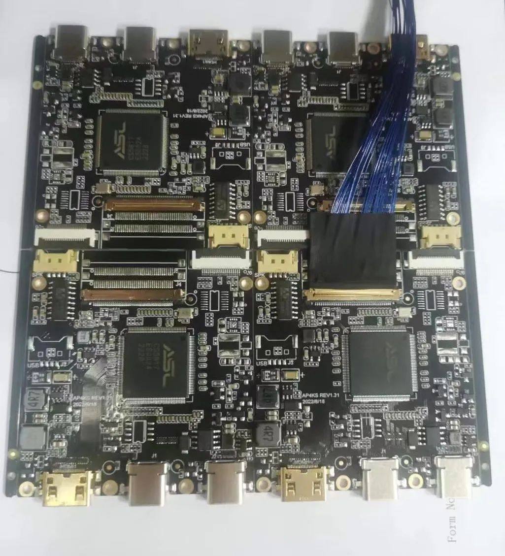

高分辨率多功能显示控制器:CS5817
高分辨率多功能显示控制器
集睿致远推出领先的多功能显示控制器,支持最高4K 60Hz。该产品可应用于便携显示器、电竞显示器、桌面显示器、一体式台式机和嵌入式显示系统。产品主要特性包括:
带有HDMI2.0b/DisplayPort v1.4双模式输入并集成两个USB Type-C端口控制器,可以实现USB Type-C视频输入和USB Power Delivery 3.0充电。
支持最多4端口LVDS输出、4通道eDP输出,可以搭配最大4K 60Hz或FHD@180Hz的LCD显示屏。
集成音频DAC,可以直接驱动耳机和喇叭,并带有32位RISC-V CPU,提供多语言OSD菜单功能和可定制开机画面功能,并能接收外部按键和红外遥控指令。
极低的待机功耗,为电池供电的便携显示器极大地延长了待机时间。
集成高品质图像处理和缩放单元,并实现了可调整响应时间增强功能,提供了市场上更具性价比的4K 60Hz显示器和电竞显示器方案。

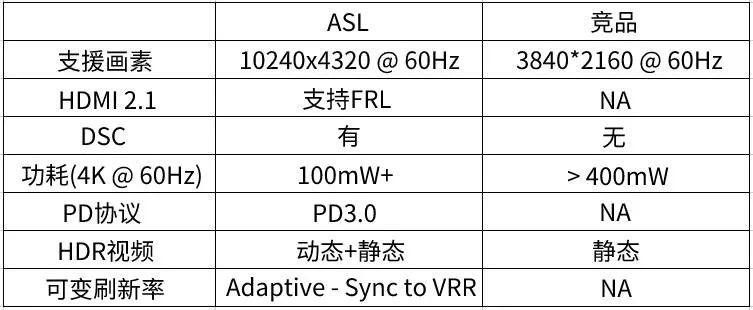

Type-C/DP1.4 到 HDMI 2.1 协议转换器:CS5298
集睿致远最新的协议转换器是一款可用于计算机系统主板、扩展坞和协议转换器的Type-C/DP1.4 到 HDMI 2.1 协议转换器。
  • 符合多个协议规范:USB Type-C Specification 1.2、USB Power Delivery Spec 3.0、VESA DisplayPort v1.4 和 HDMI v2.1 规范。
  • 双Type-C端口可同时支持充电和正常通信。
  • DP 接收器在 HBR3 (8.1Gbps) 链路速率下支持多达 4 个通道,并支持可选的 DSC 压缩,无论是在解码 DP 输入还是直通到 HDMI 输出。
  • HDMI 输出支持多达4个FRL信道,每信道数据速率可达12Gbps,在使用 DSC 直通时可实现高达10K的显示分辨率。
  • HDMI输出提供与 HDMI 2.0和更早版本的向后兼容性,提供高达6.0 Gbps的TMDS 信号,待机和工作功耗不到竟品50%。
  • 增强刷新率和低延迟功能,包括可变刷新率 (VRR)、快速媒体切换 (QMS) 和自动低延迟模式 (ALLM)。
