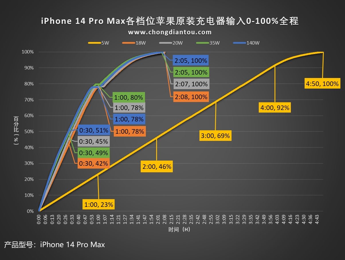

常见的 9V 电压充电
市面上 99% 的 27W 以上的 USB PD 充电器都拥有 9V3A PDO 电压档,充电效果也十分接近。这里选取 APPLE 140W 充电器进行数据演示。实际充电功率为 8.95V 2.94A 26.37W。
全程充电速度方面,9V3A 充电器半小时约充入 51% 电量,1 小时充入 80% 电量,全程充满耗时 2 小时 05 分。

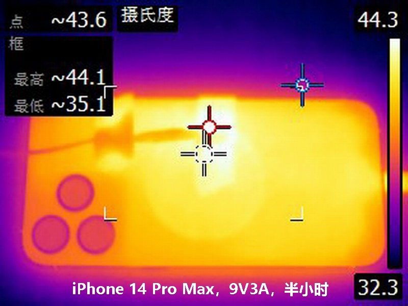

iPhone 14 Pro max 使用最常见的 9V3A 电压档充电,充电进行到半小时使用热成像仪拍摄后盖温度,最热处温度为 44.1 度。

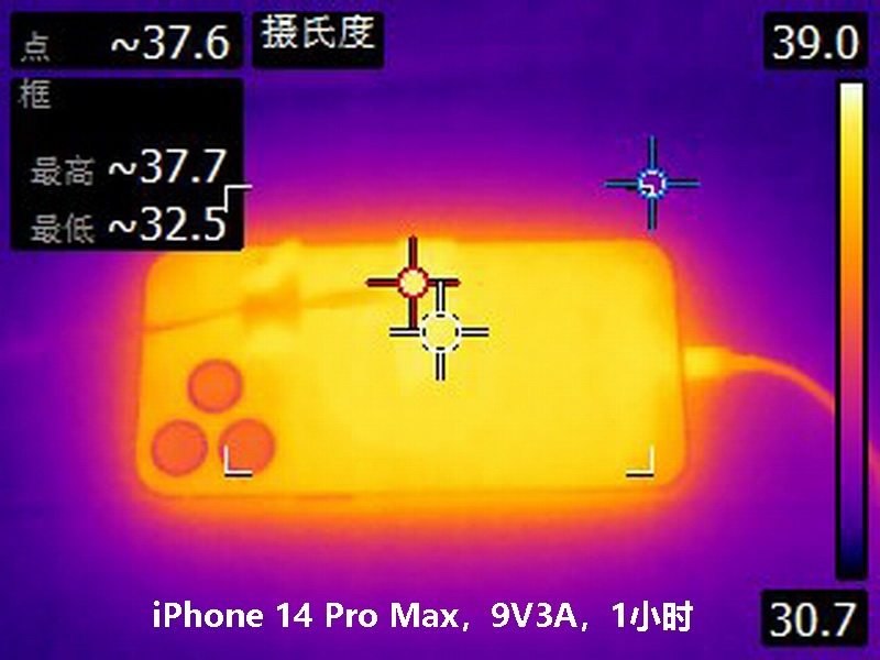

充电 1 小时脱离大功率快速充电区间,最热处温度下降至 37.7 度。

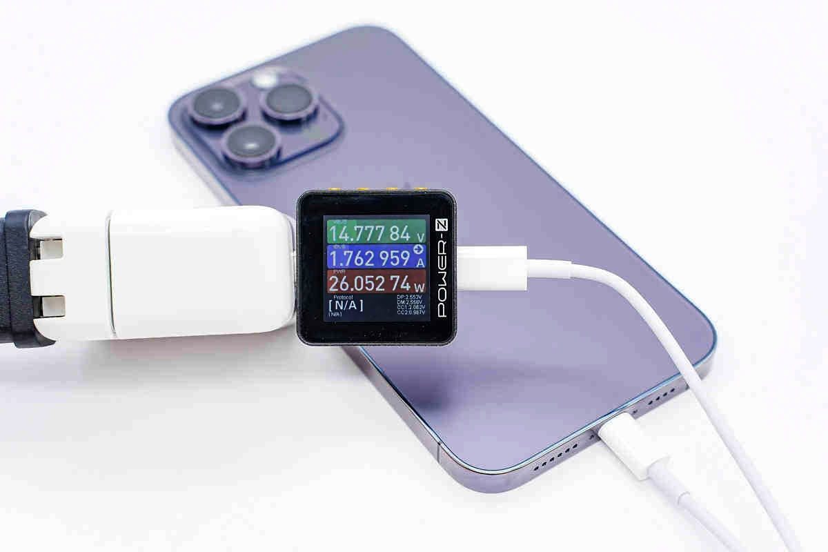

现在轮到 15V 高压充电器的测试。这里选取已经停产的苹果 29W 充电器进行演示,这是一个缺少 9V 电压档的充电器,仅有 5V2.4A、14.5V2A 两个电压档,所以 iPhone 14 Pro Max 只能握手 14.5V 高压才能获得快速充电效果。
实测充电功率 14.77V 1.76A 26.05W,功率与常见的 9V3A 充电器相同,都在 26W+。

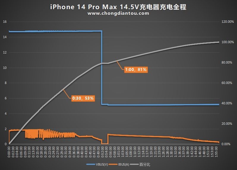

14.5V2A 充电器充电全程数据制作成表格,半小时约充入 53% 电量,1 小时充入 81% 电量,全程充满耗时 1 小时 55 分。与 9V3A 充电器相比,速度有提升,但并不明显。

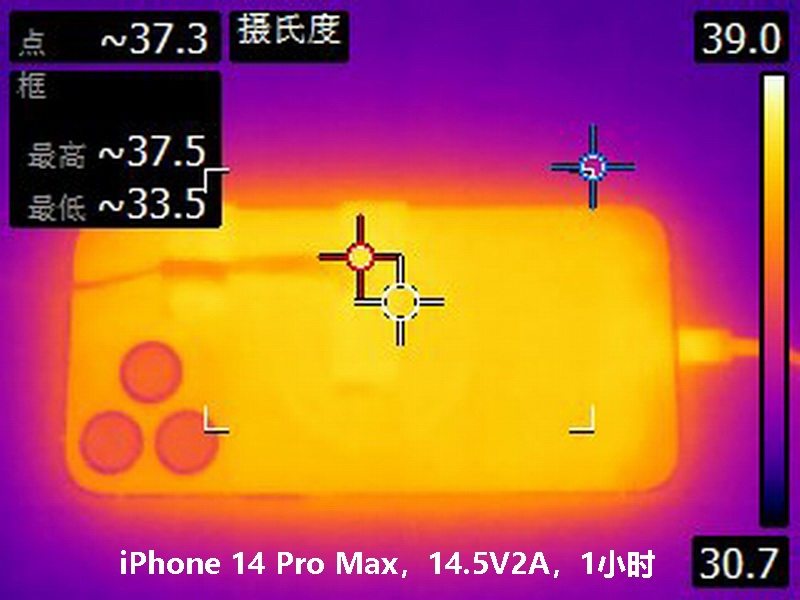

温度方面,14.5V2A 充电器对 iPhone 14 Pro Max 充电半小时,手机背面最热处温度为 46 度,比 9V3A 充电器高了 1.9 度。
充电 1 小时脱离大功率快速充电区间,最热处温度下降至 37.5 度。
