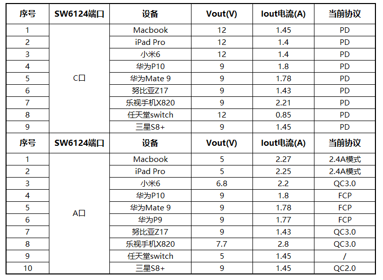

以下是更多设备测试数据:
![这颗移动电源单芯片支持iPhone8 PD快充:珠海智融移动电源新品SW6124体验-充电头网](https://www.chongdiantou.com/wp-content/uploads/2017/09/clipboard-10.png)
