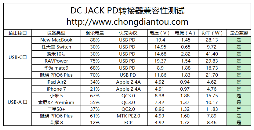

(1)协议鉴定
Type-C口USB PD协议鉴定,之用POWER-Z KT001测试工具,显示该输出接口支持5V、9V、12V、15V、20V输出,最大输出电流为3A,最大输出功率60W(最大输出功率取决于输入端功率)。基本可以满足目前所有PD设备的充电需求。
USB-A口协议鉴定,POWER-Z KT001测试工具显示该接口支持QC2.0的9V/12V输出以及QC3.0快充协议。

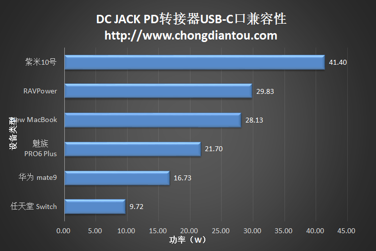

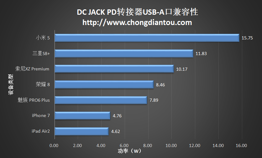

(2)兼容性测试
小编分别对DC JACK的USB-C口和USB-A口进行了兼容性测试,使用HuntKey电源适配器(输出规格:19.5V/4.62A)作为DC电源。测试结果为:USB-C输出接口均能与这些设备握手USB PD快充协议;USB-A口支持QC协议设备的快充,对非QC协议的设备兼容性良好。
以下为部分设备实测DIF:
USB-C 口给紫米10号USB PD移动电源,剩余电量约为50%。使用DC JACK充电,电压14.7V,电流2.8A,功率约为41.5W。
USB-C口对RAVPower USB PD移动电源,充电测试中,电压电流分别是19.4V/1.54A,功率约为29.8W。
New MacBook,剩余电量88%,开机息屏状态充电功率约为27W。
华为mate9,剩余电量68%,8.9V/1.88A,充电功率约为16.7W,兼容PD协议。
使用USB-C口给魅族pro6 plus充电(剩余电量62%),11.86V/A,功率约为22W,兼容PD协议。
USB-C口对任天堂Switch(剩余电量43%)充电。电压电流分别为15V/0.65A,功率约为9.7W。
小米5,剩余电量67%,8.4V/1.86A,充电功率约为15W,支持QC3.0。
索尼XZ Premium,剩余电量为55%,USB-A口充电功率约为11W,支持QC3.0。
三星S8+,剩余电量37%。8.96V/1.32A,功率约为11.8W,支持QC2.0。
荣耀8剩余电量12%,使用USB-A接口充电,4.92V/1.78A,功率8.77W。
iPad Air2,剩余电量33%,充电功率约为4.7W。
