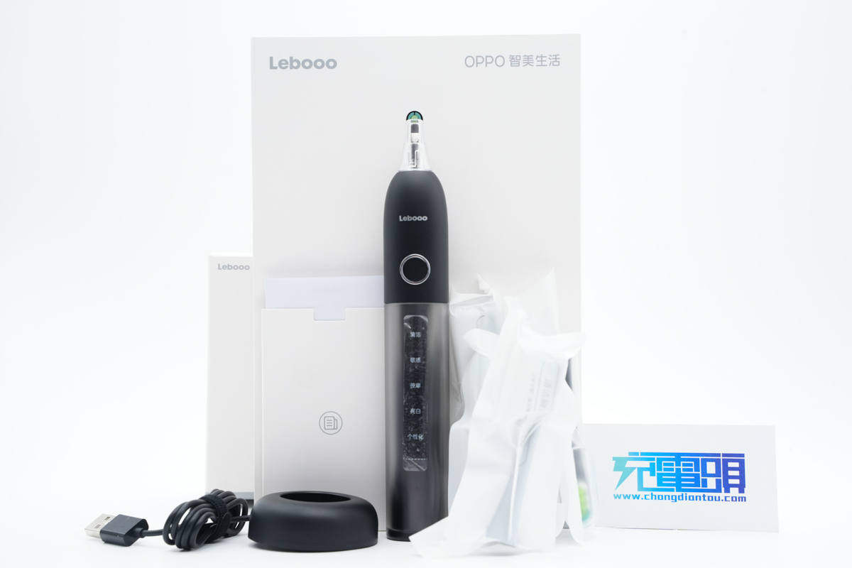

大包装盒内含牙刷主体、清洁刷头、敏感刷头、无线充电底座以及使用说明书。

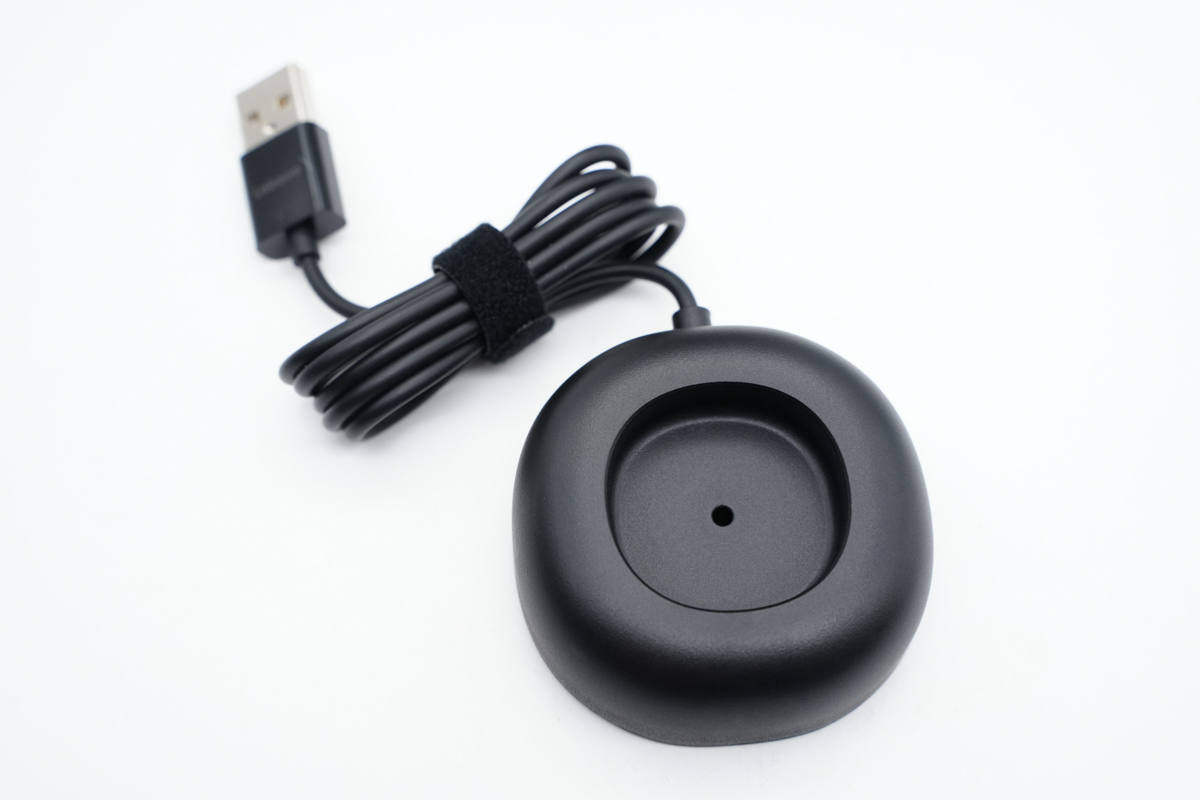

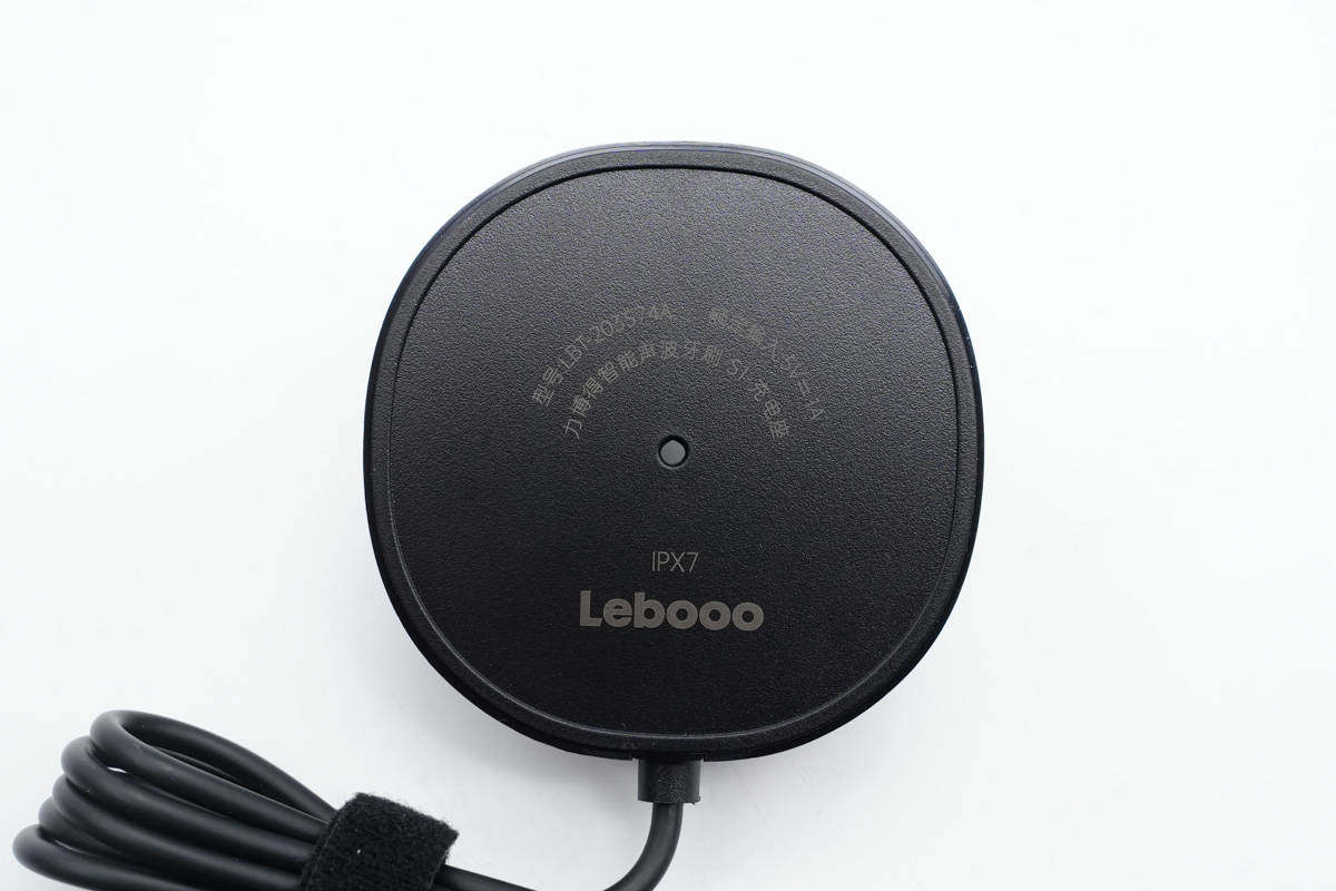

无线充电底座自带USB-A线缆,机身造型圆润外壳磨砂处理,设有凹槽放置固定牙刷主体进行无线充电,中心还设有圆孔避免凹槽内积水。
底座名称为力博得智能声波牙刷S1充电座,型号LBT-203574A,额定输入5V1A,IPX7防水等级。

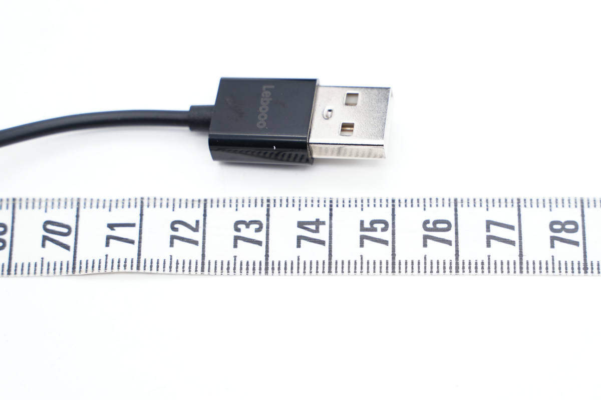

测得无线充电底座自带的USB-A线缆长度约75cm。

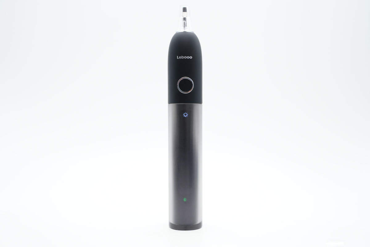

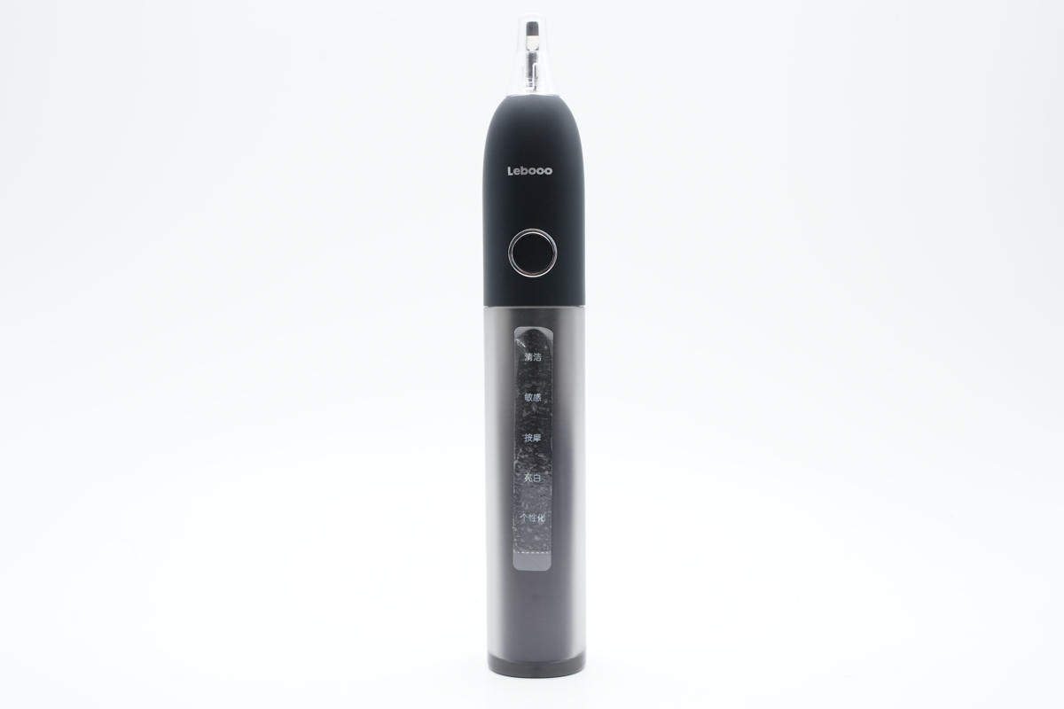

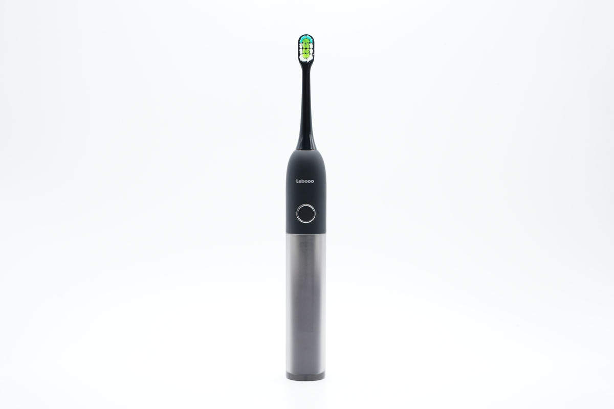

力博得智能声波牙刷S1主体采用主流圆柱造型设计,上端收缩。机身下方持握部分为双重外壳设计,外层半透明处理,状态显示(清洁、敏感、按摩、亮白、个性化五种模式)区域贴有防刮塑料膜,上方为黑色哑光塑料壳。
启动牙刷主体,会显示当前工作模式,方便用户切换模式时进行区别,此外最下方电量指示灯也会亮起,绿色常亮表示目前电量充足。

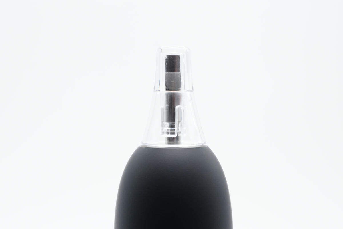

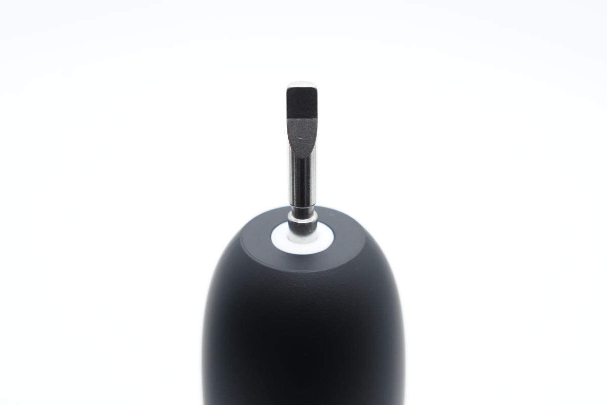

顶部输出轴套有透明塑料壳保护。
输出金属轴非全圆柱造型设计,可以有效避免长时间使用后出现松动打滑状况。
力博得智能声波牙刷S1主体装上刷头后整体一览。

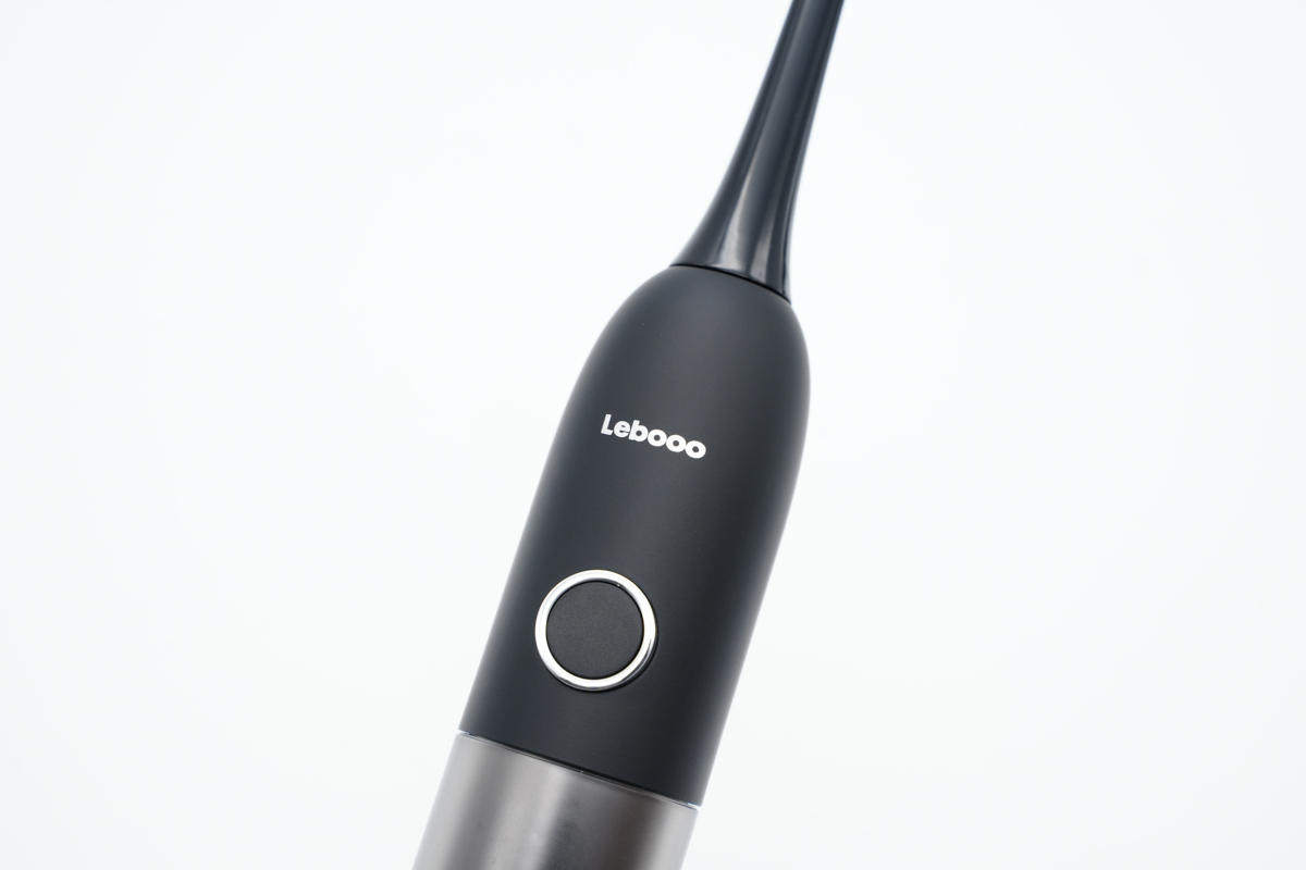

主体黑色外壳印有Lebooo品牌,下方设有启动/切换/停止三合一功能按键,短按按键启动牙刷,10秒内再按可切换档位,超过10秒再按会关机。
牙刷具有记忆功能,当有过刷牙动作之后,再次开机,默认启动上次结束刷牙时的模式。此外还支持连接“欢太智能家居”APP进行定时以及语音实时引导等丰富操作。

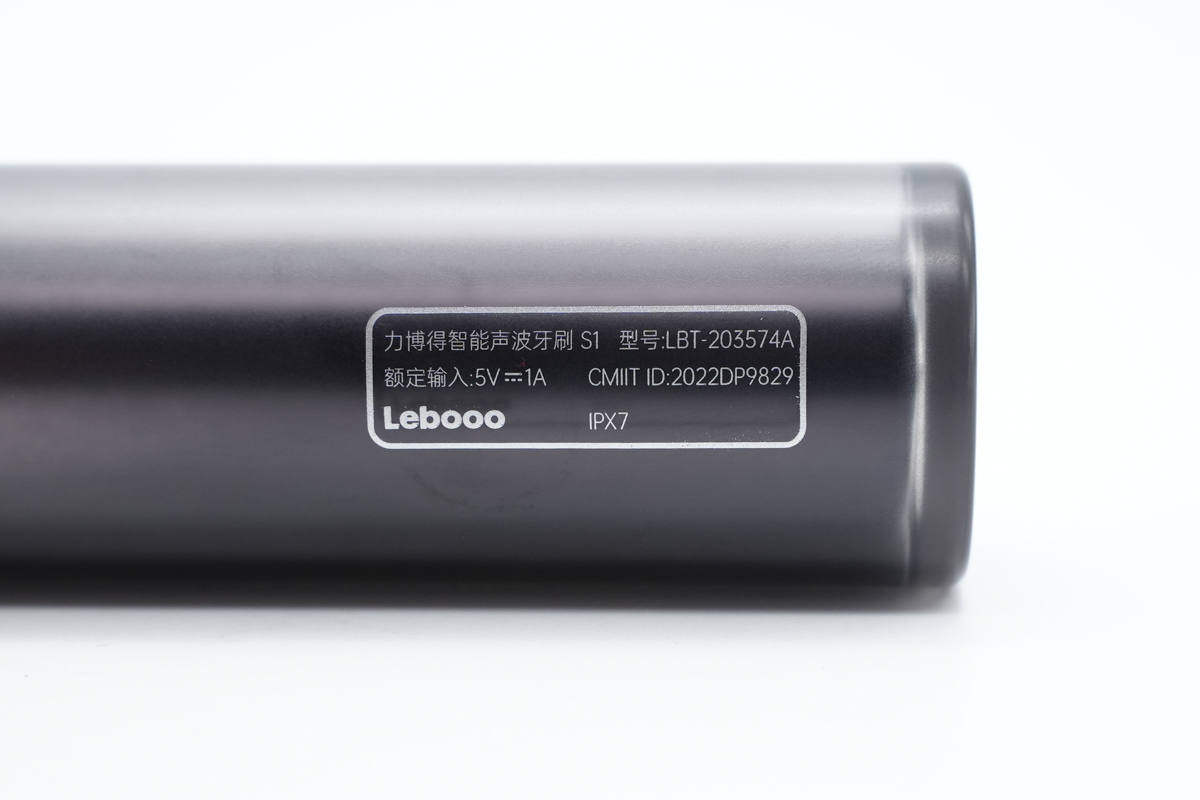

机身下方也有产品参数信息,不再赘述。

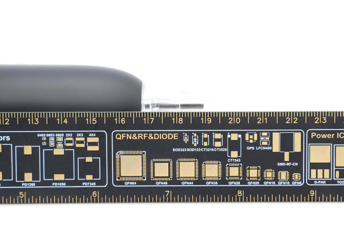

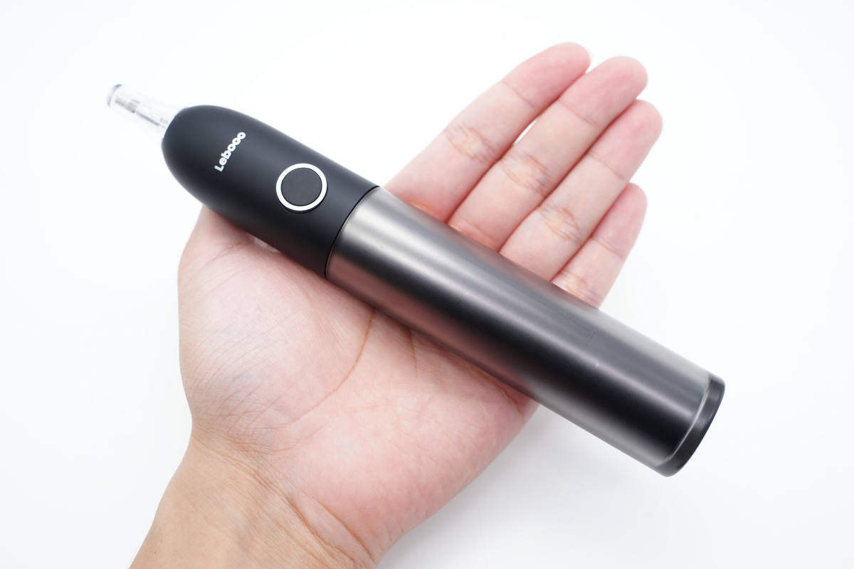

测得牙刷主体端到端长度约为19cm。

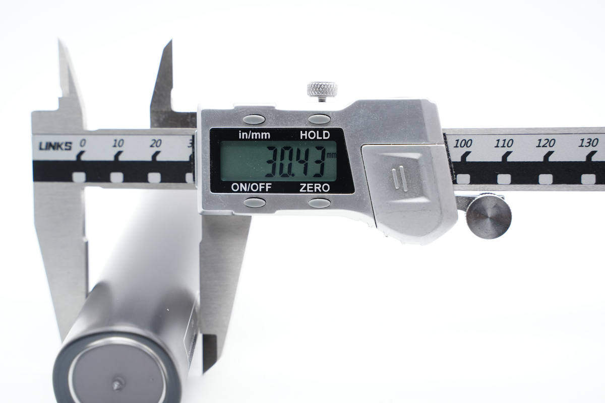

机身直径为30.43mm。
拿在手上的大小直观感受。
装上刷头后的总重量约为157g。

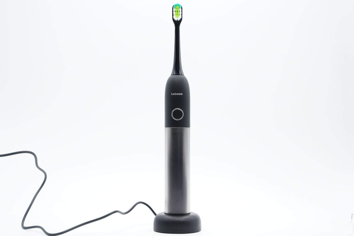

力博得智能声波牙刷S1充电场景一览,放上即可充电,简单方便。
主体充电时,电量指示灯红色呼吸,当变为绿色常亮即表示已经充满。

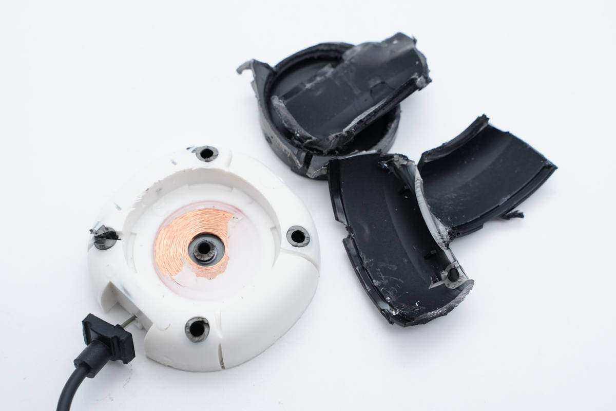

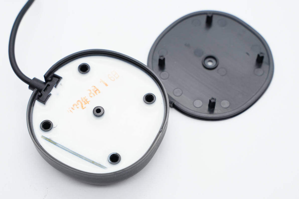

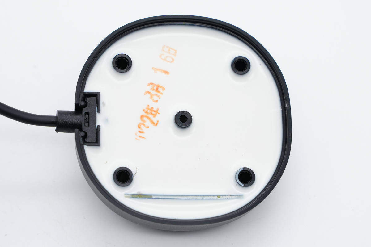

首先先来拆解牙刷的无线充电底座,底座内部灌胶密封填充。
底座内部灌胶上印有生产日期,为2022年8月16日。

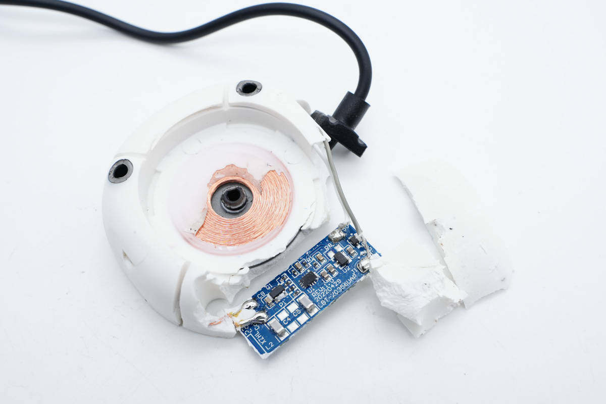

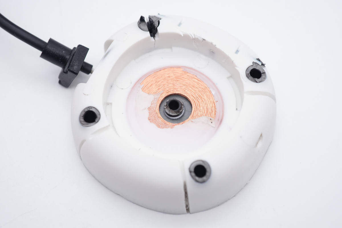

暴力破拆掉无线充电底座外壳,取出灌胶的无线充电模块。
无线充电模块中心位置为无线充电线圈,采用利兹线绕制。

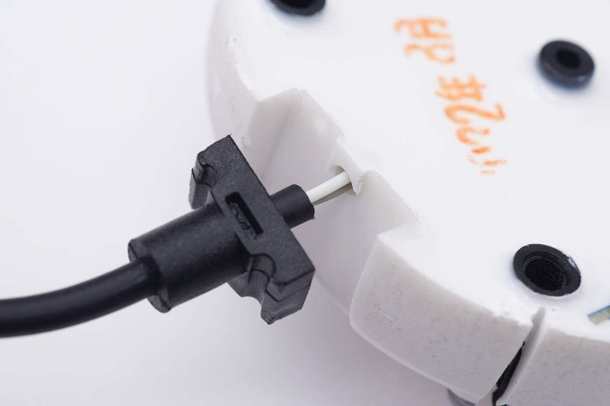

USB电源输入导线特写。

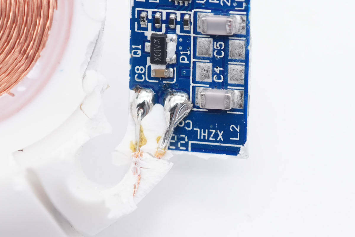

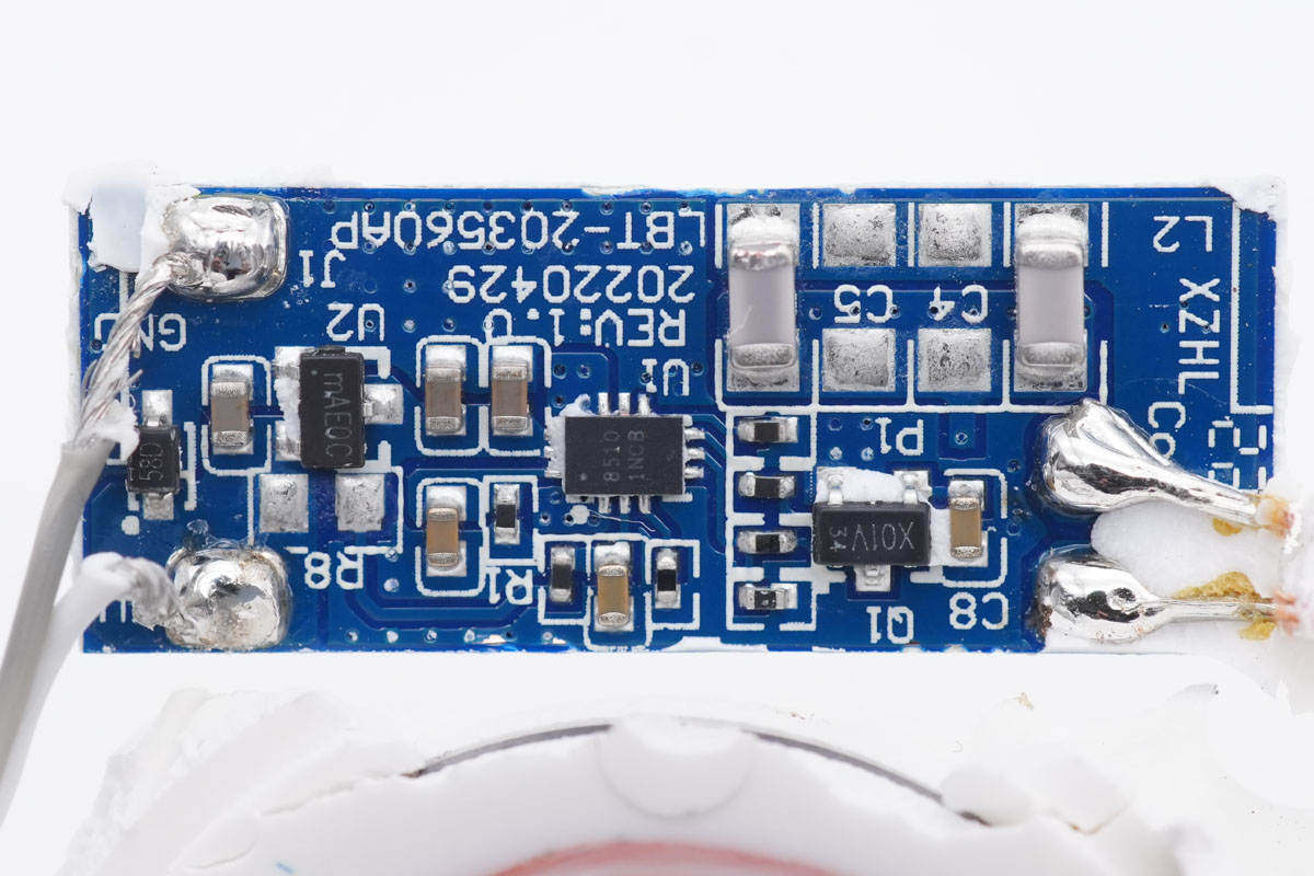

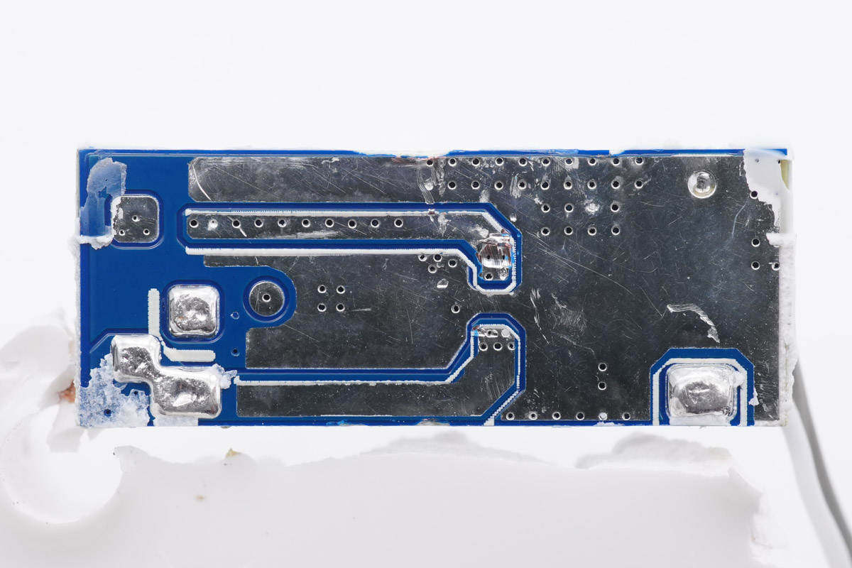

清理掉灌封胶,露出无线充电器内部PCBA模块。
无线充电器内部PCBA模块特写。
PCBA模块背面大面积露铜加锡处理。

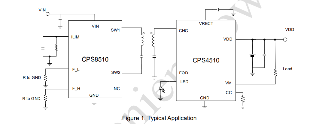

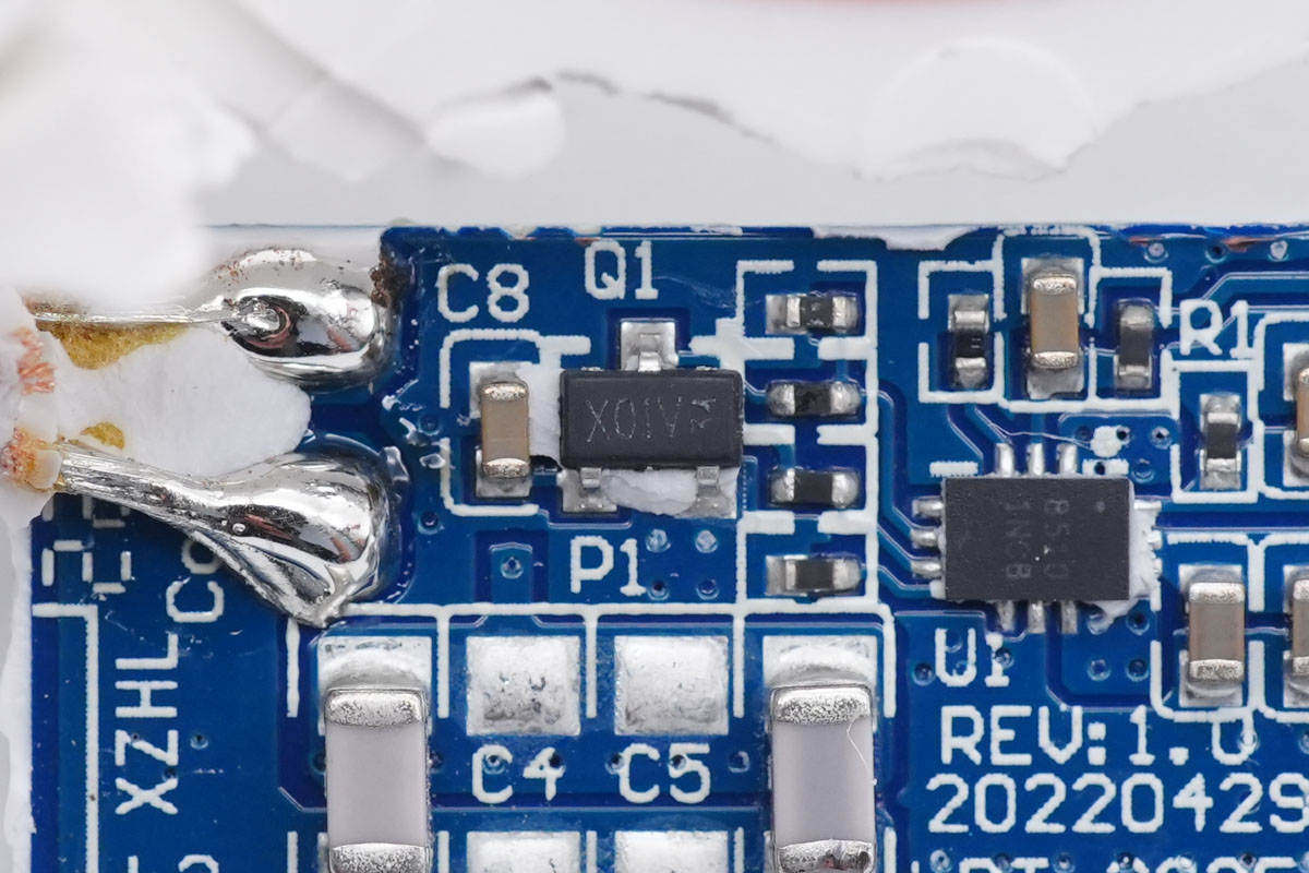

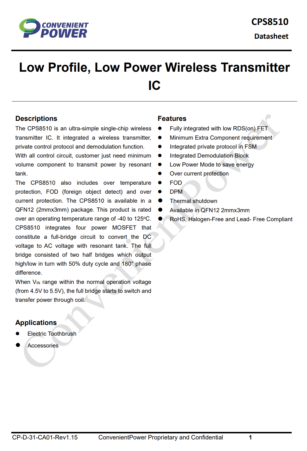

无线充电模块焊接一颗丝印8510的无线充电芯片,实际型号为CPS8510,来自易冲,是一颗超简化的单芯片无线充电发射芯片,芯片内部集成功率全桥电路,无线充电主控以及解调电路等,采用QFN2*3-12封装,支持5V输入电压,满足小功率无线充电需求。
易冲 CPS8510 详细资料。
在这款牙刷中,使用易冲CPS8510无线充电发射芯片搭配CPS4510无线充电接收芯片进行无线充电以及锂电池充电,两款芯片的外围元件均非常精简,大大简化开发难度和物料成本。
一颗用于延时启动控制的MOS管。

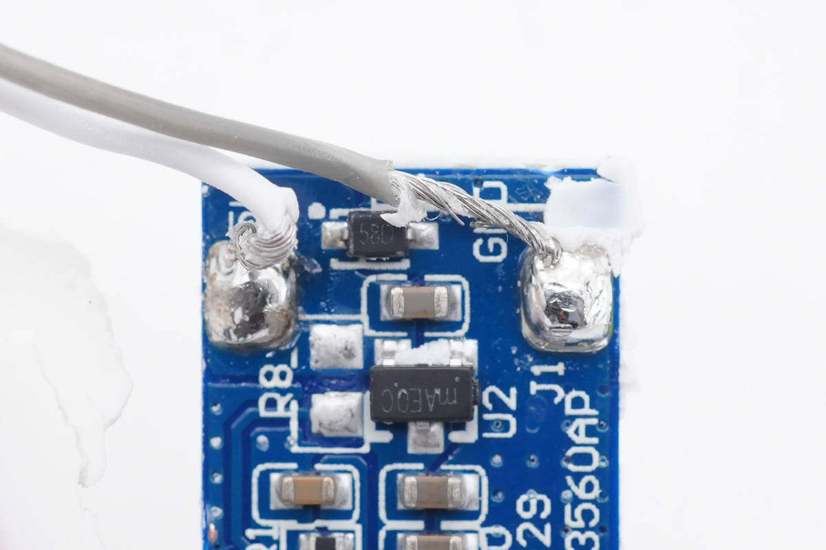

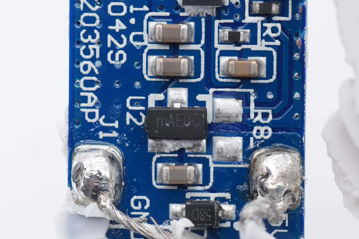

丝印mAEOC的保护芯片,用于USB-A接口输入过压过流保护。
输入端还使用一颗TVS进行过压保护。
NPO谐振电容与线圈焊点特写。

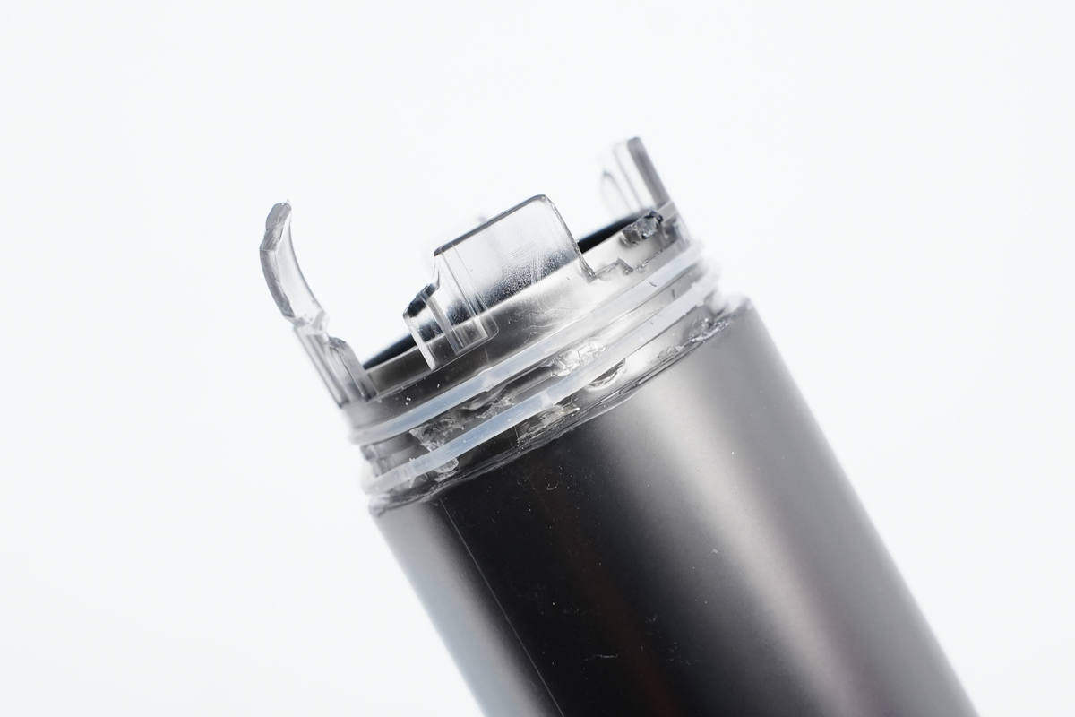

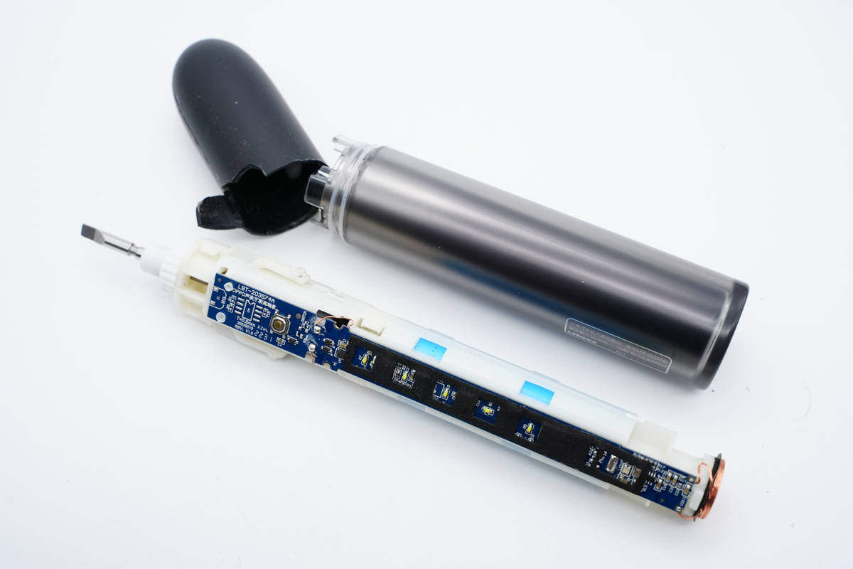

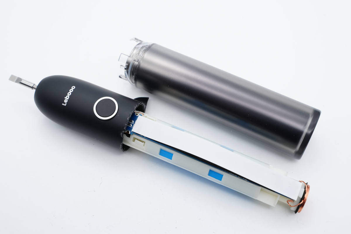

下面来拆解牙刷,沿外壳接缝拆开牙刷外壳。
外壳接缝两层密封圈特写。

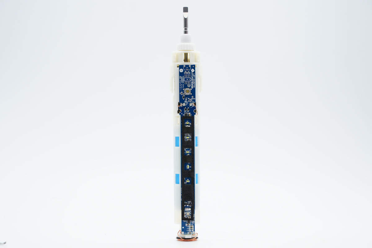

取出牙刷机芯。
牙刷机芯特写,顶部为输出轴,采用白色胶碗密封。
PCBA贴有黑色麦拉片。
牙刷内部采用18650电池供电,电池容量为2800mAh,额定电压为3.6V。

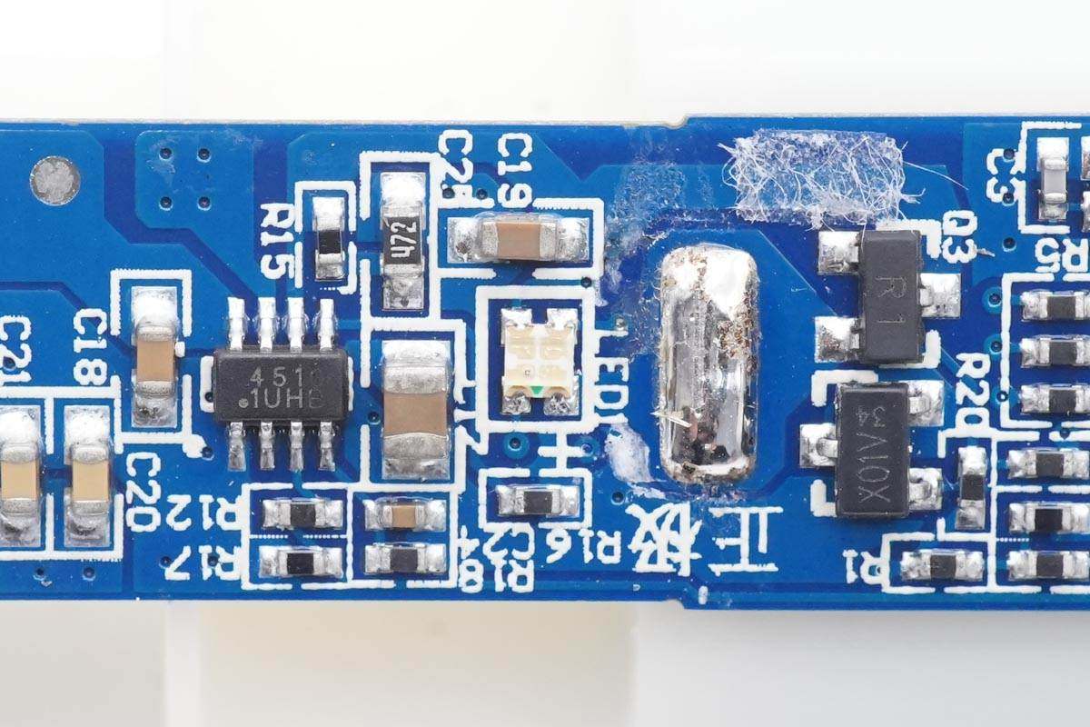

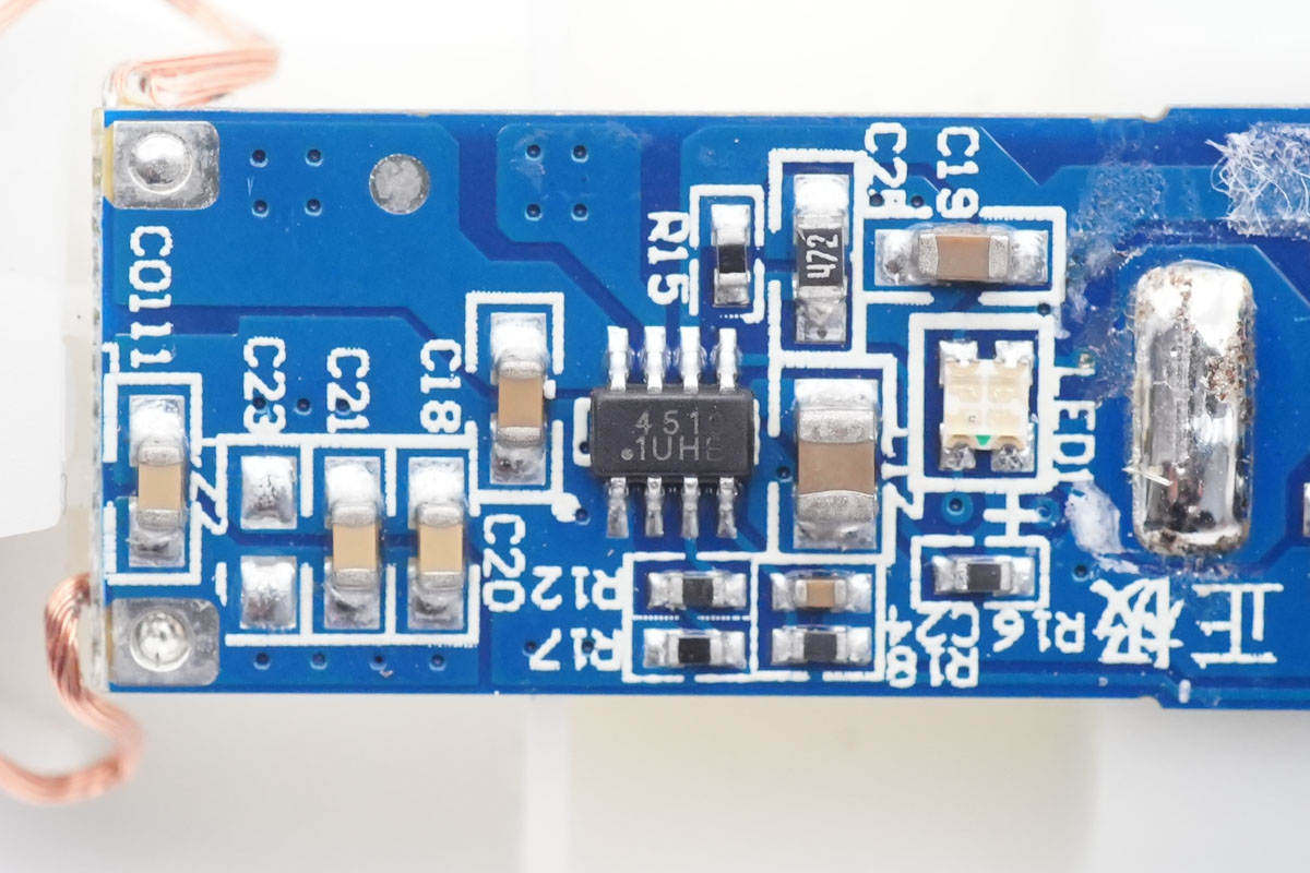

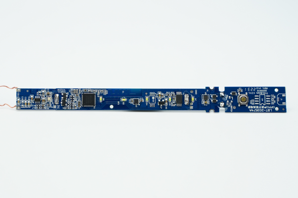

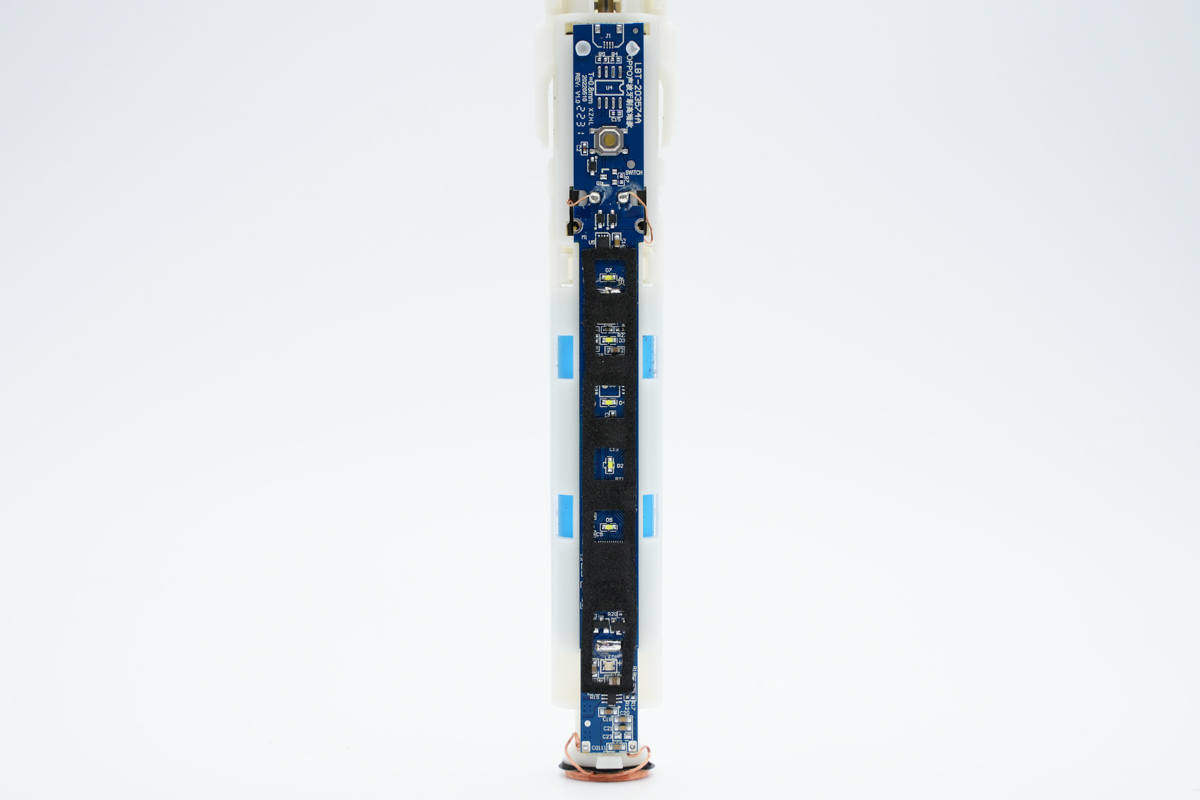

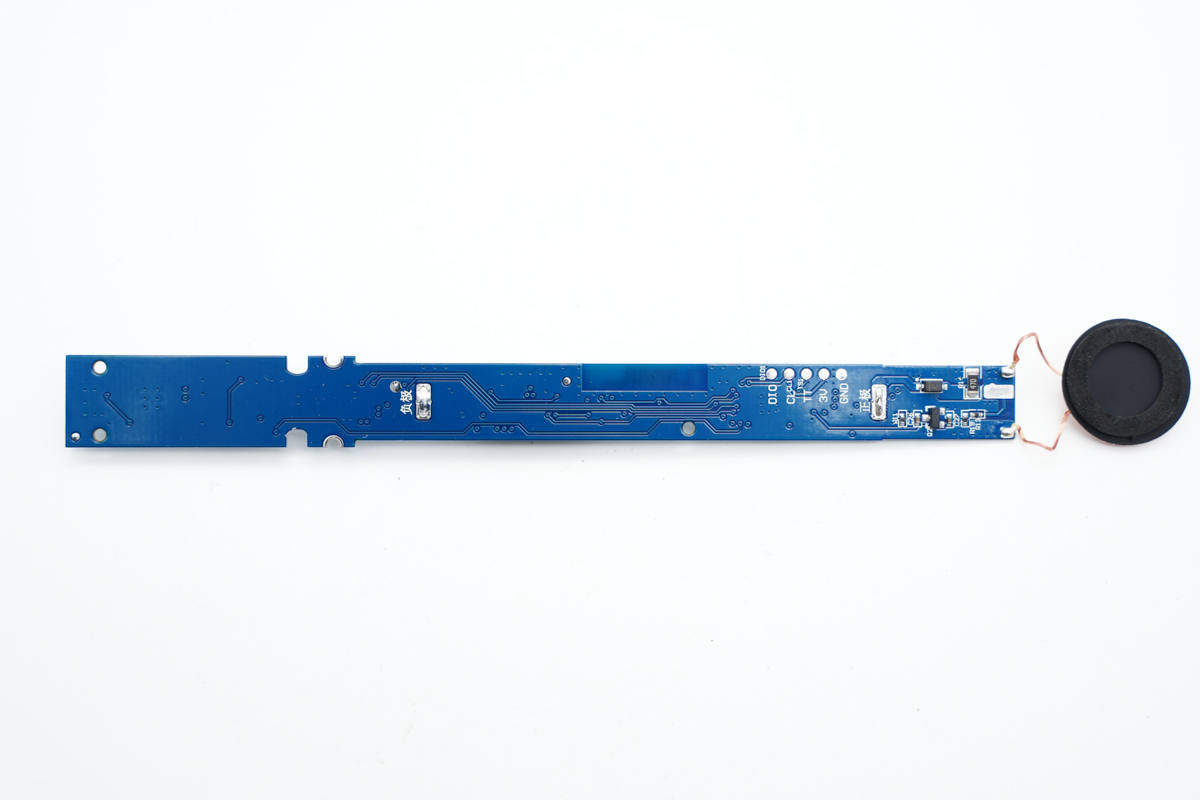

牙刷PCBA模块正面一览,焊接无线充电芯片,蓝牙SOC,指示灯,锂电保护芯片和电机驱动芯片。
背面焊接电池,无线充电线圈等元件。

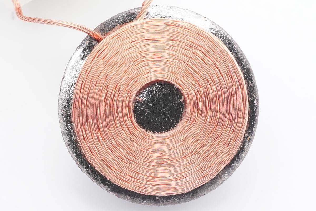

无线充电线圈采用利兹线绕制,底部粘贴隔磁贴片。

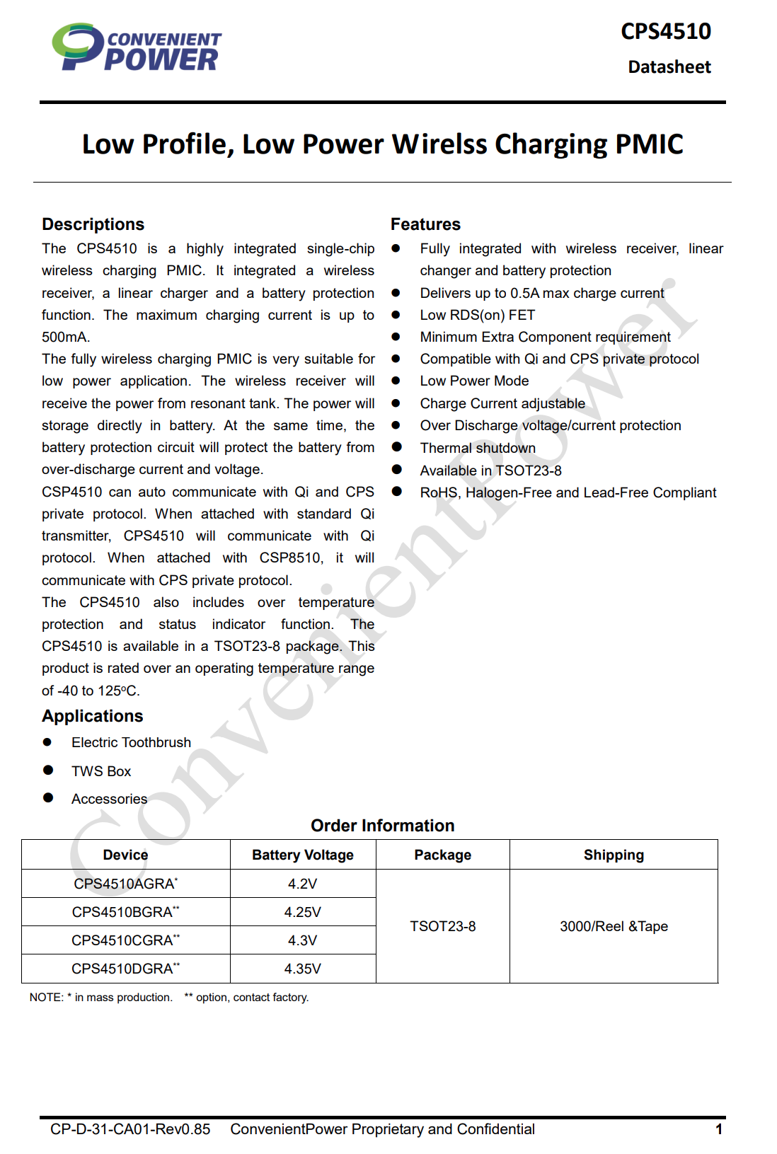

无线充电芯片来自易冲无线,型号CPS4510,是一颗无线充电输入的锂电池充电芯片,芯片内部集成无线充电接收电路,线性锂电池充电器和电池保护电路,最大输出电流为0.5A,充电电流可调,并支持电池过放电和过电流保护,外围元件十分精简。
易冲 CPS4510 详细资料。
充电状态指示灯特写。

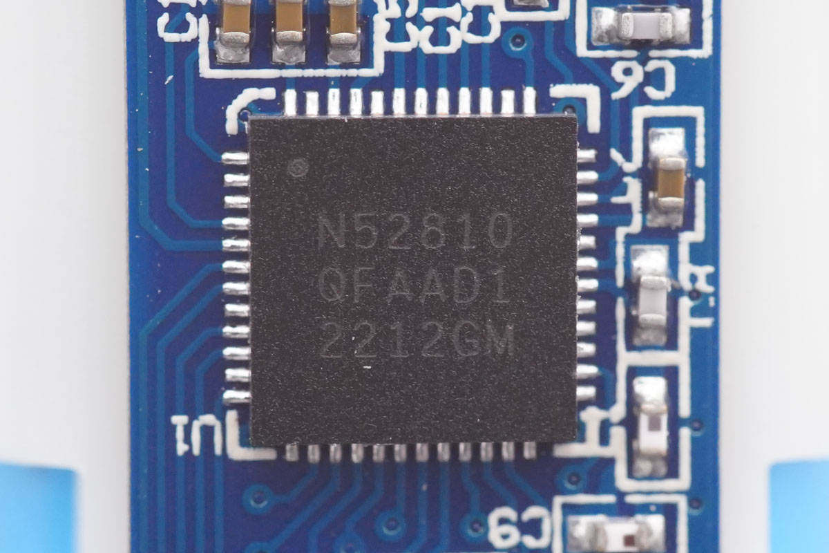

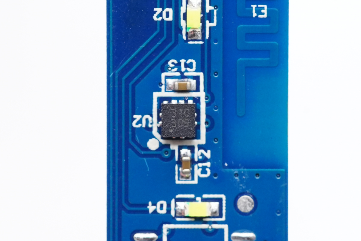

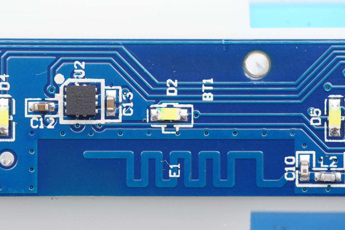

牙刷内置一颗蓝牙SOC芯片,来自Nordic,型号nRF52810,用于牙刷通过蓝牙连接APP,并检测牙刷状态。
陀螺仪芯片特写,用于检测刷牙姿势是否正确。

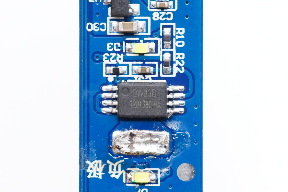

连接在电池负极的锂电保护芯片,丝印DW03D,用于内置电池的过充,过放以及过流保护。
丝印8310的驱动芯片,用于驱动声波电机。

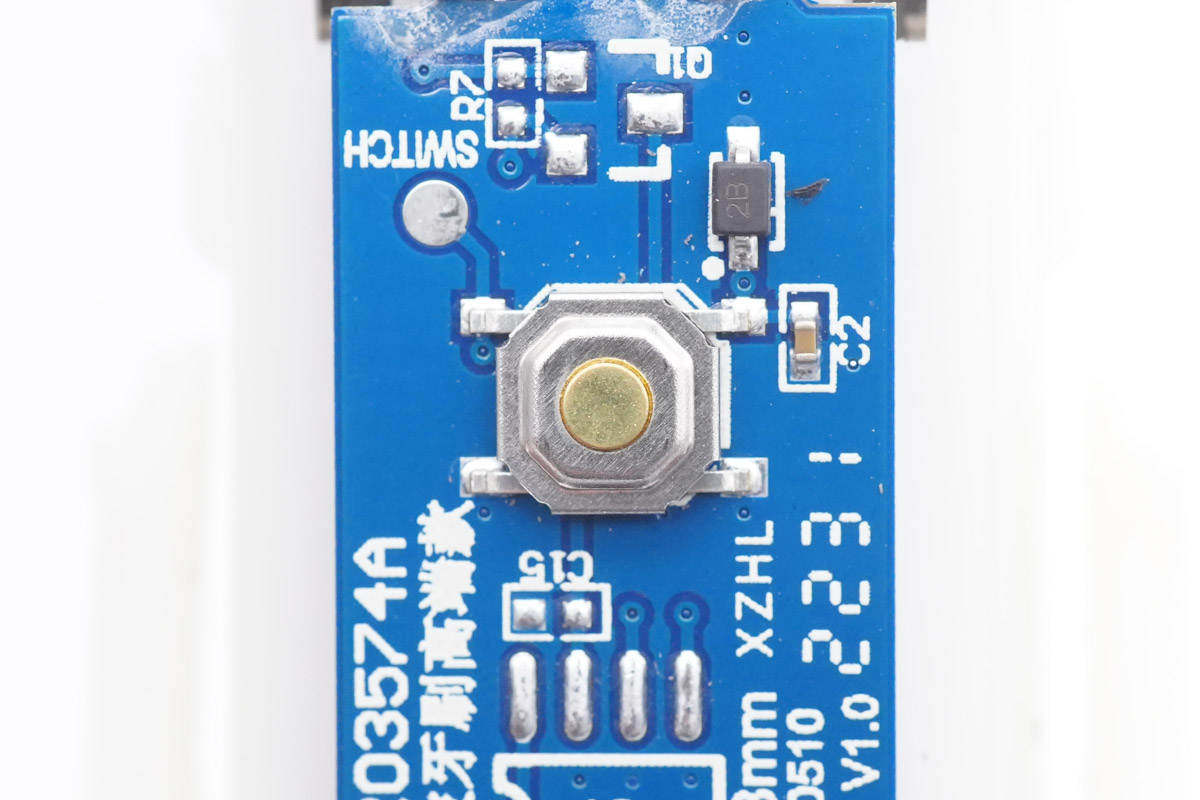

功能按键特写,贴片焊接。
贴片LED和蛇形蓝牙天线特写。

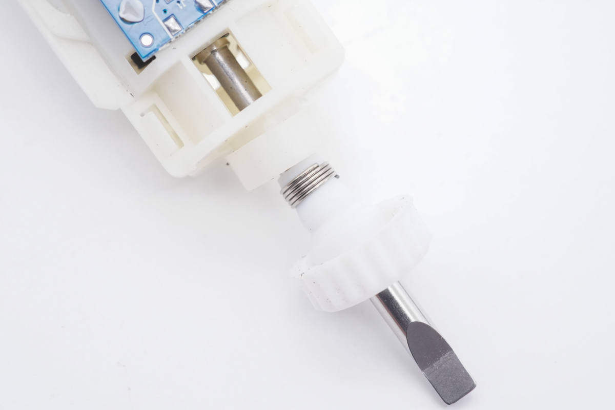

白色密封胶碗采用弹簧固定在输出轴上。

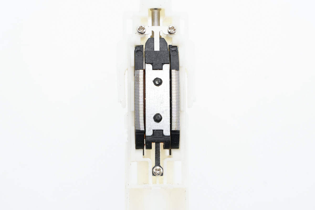

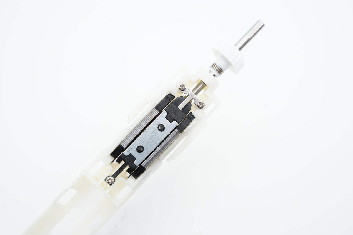

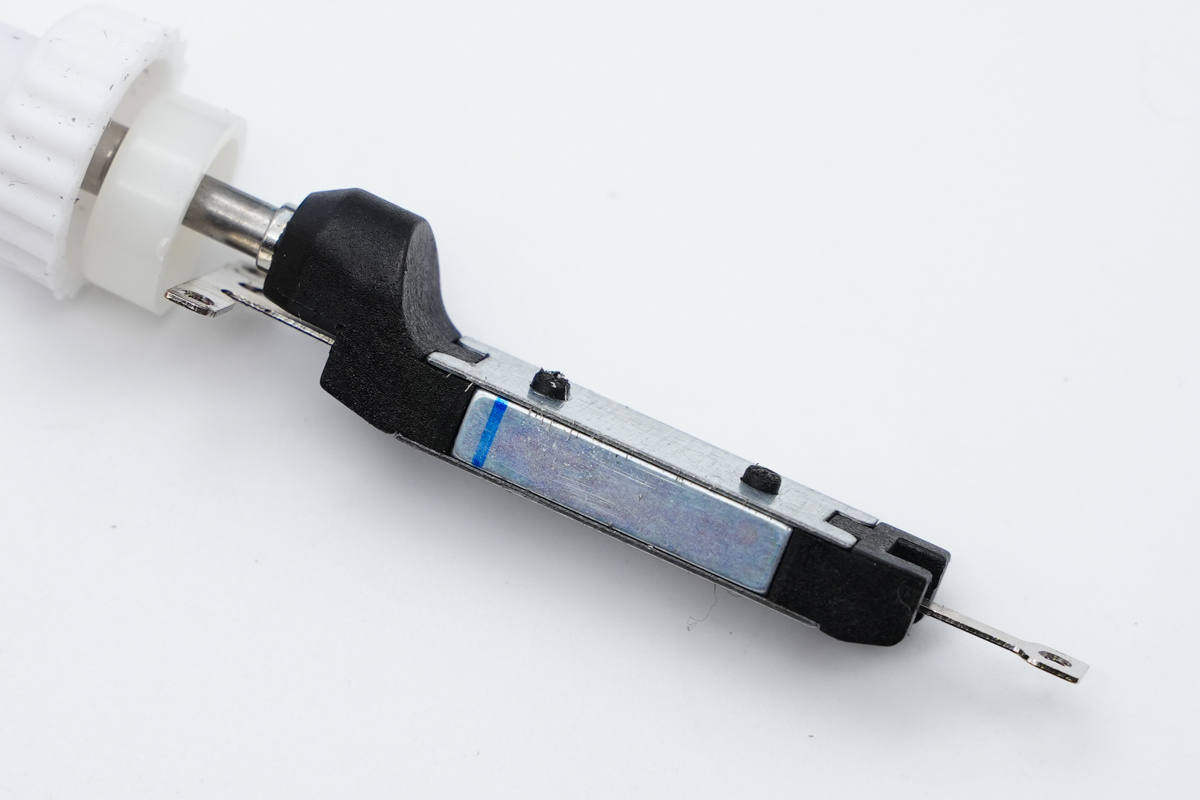

最后来拆解牙刷的磁悬恒动机芯。
牙刷内部输出轴的固定弹片通过螺丝固定。
拧下螺丝拆下输出轴。

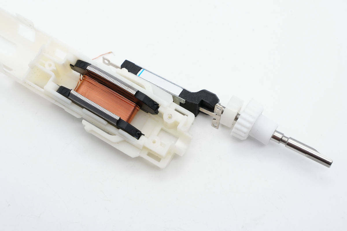

输出轴侧面为磁铁。
内部定子及线圈特写,由PCB供电控制输出轴运动。

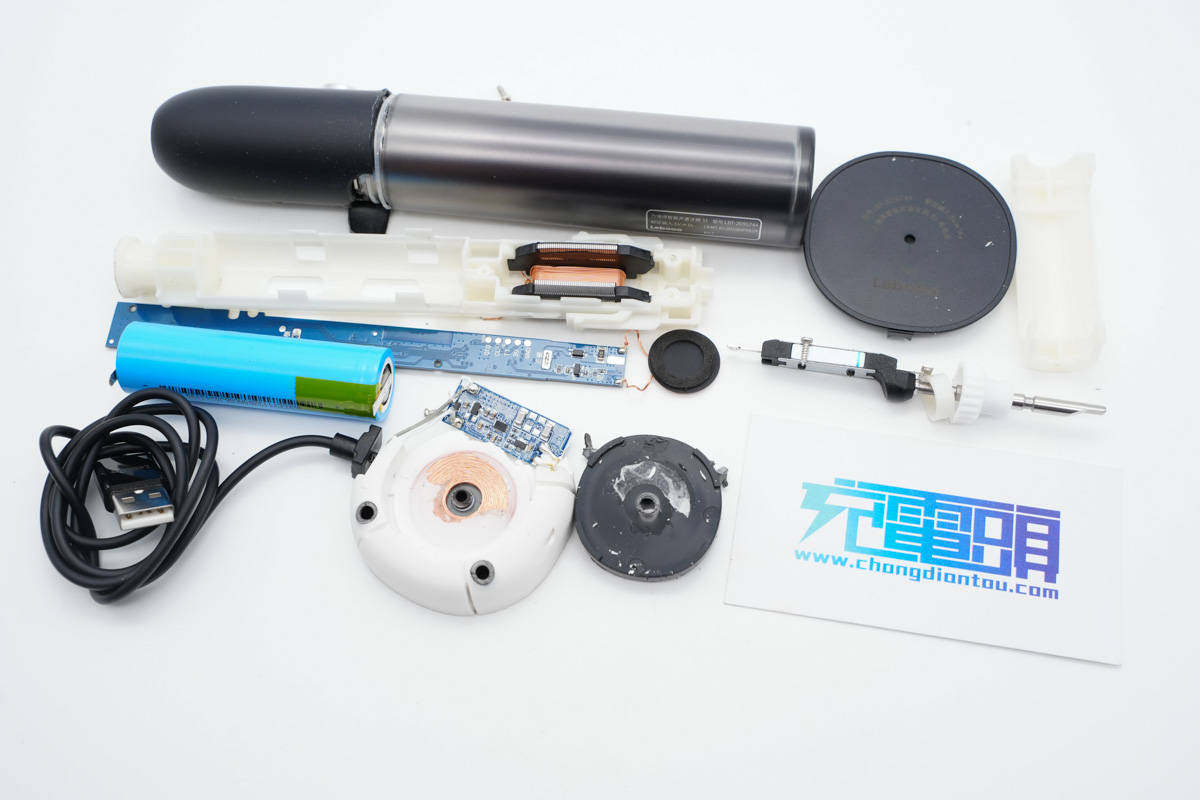

力博得推出的这款电动牙刷采用大容量锂电池,并搭配无线充电,随用随充,续航强劲。搭配OPPO的欢太智能家居APP,具有多种刷牙模式可以设置,带来丰富的使用体验,满足不同消费者的使用需求。
充电头网通过拆解了解到,这款牙刷内置的无线充电方案来自易冲,使用CPS8510搭配CPS4510,两款芯片均为小体积高集成设计,其中CPS8510是一颗单芯片的无线充电发射芯片,芯片内部集成无线充电的全部功能,CPS4510是一颗单芯片的无线充电接收芯片,芯片内部集成锂电池充电,应用在锂电池充电场合中,无需外置充电芯片。
电动牙刷还内置Nordic的nRF52810蓝牙SOC用于APP连接,内置陀螺仪检测刷牙姿势,牙刷内置18650电池,并配有独立的保护芯片,进行过压,过流以及过放保护。易冲的无线充电解决方案具备高集成度与高可靠性优势,方便应用在小体积的设备中,增添无线充电功能。
