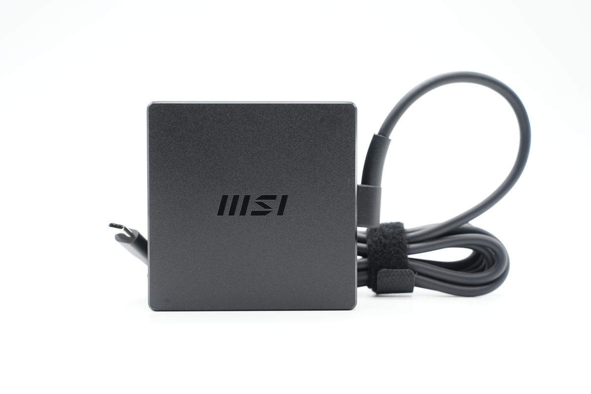

微星100W电源适配器外观

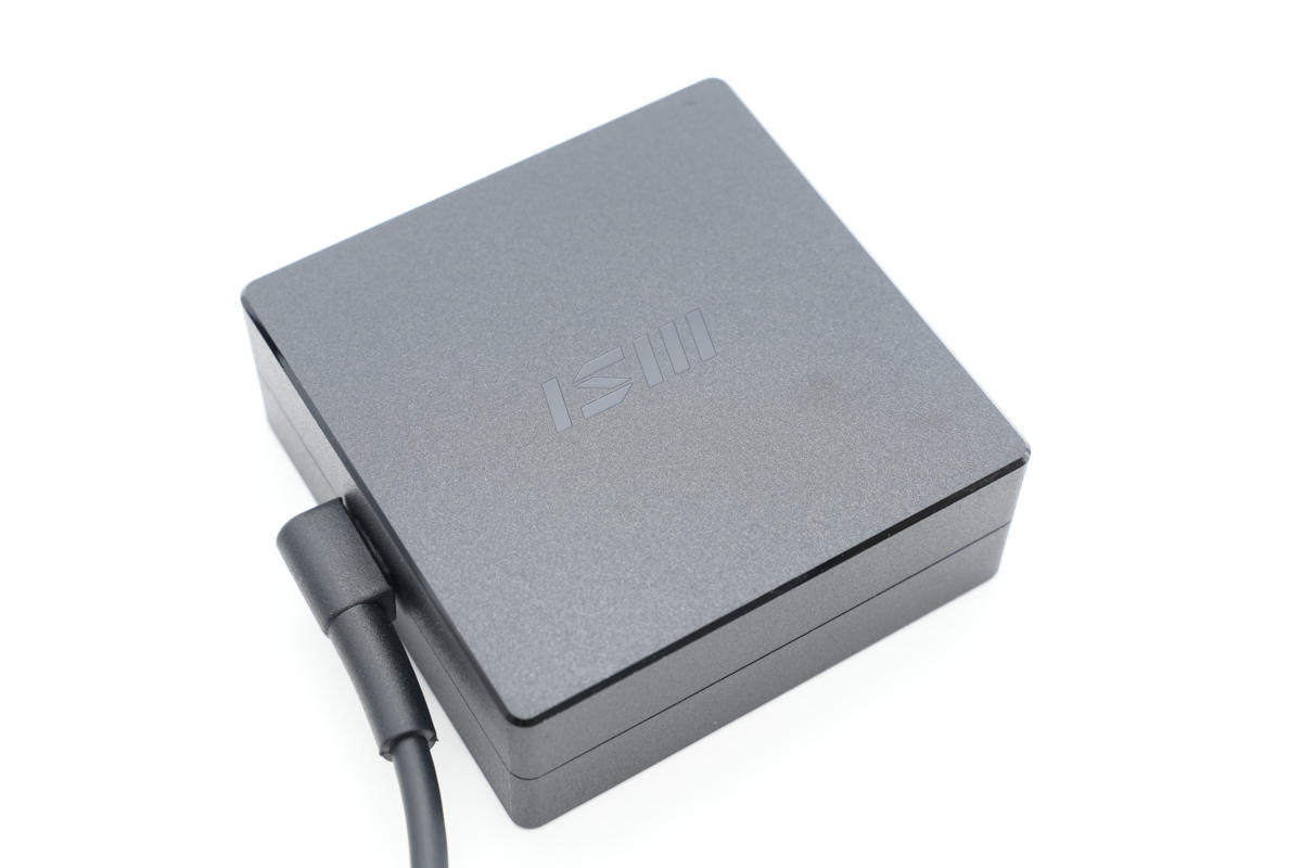

微星100W电源适配器机身方块造型,自带USB-C输出线缆,输入端电源线可拆卸设计,可灵活更换方便使用。
机身采用PC阻燃材质黑色外壳,表面磨砂抗指纹,边缘倒角处理。

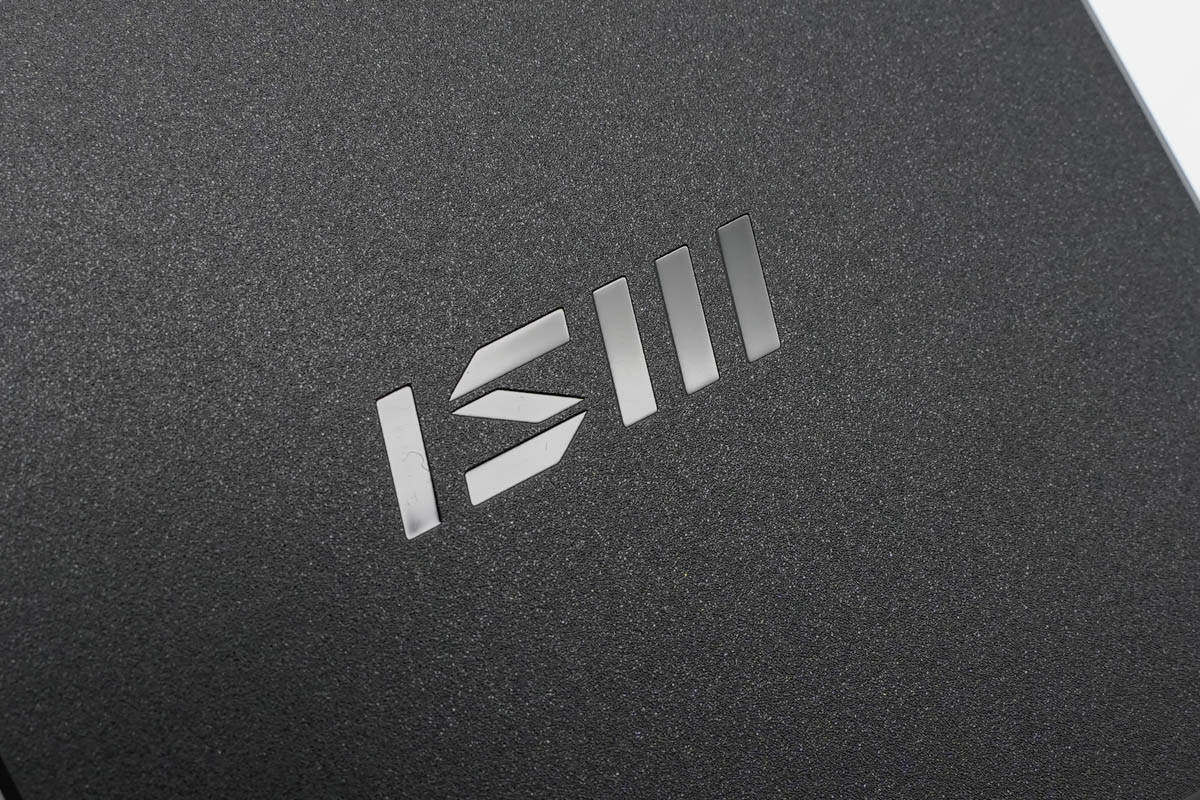

顶面中心设计有微星英文品牌MSI。

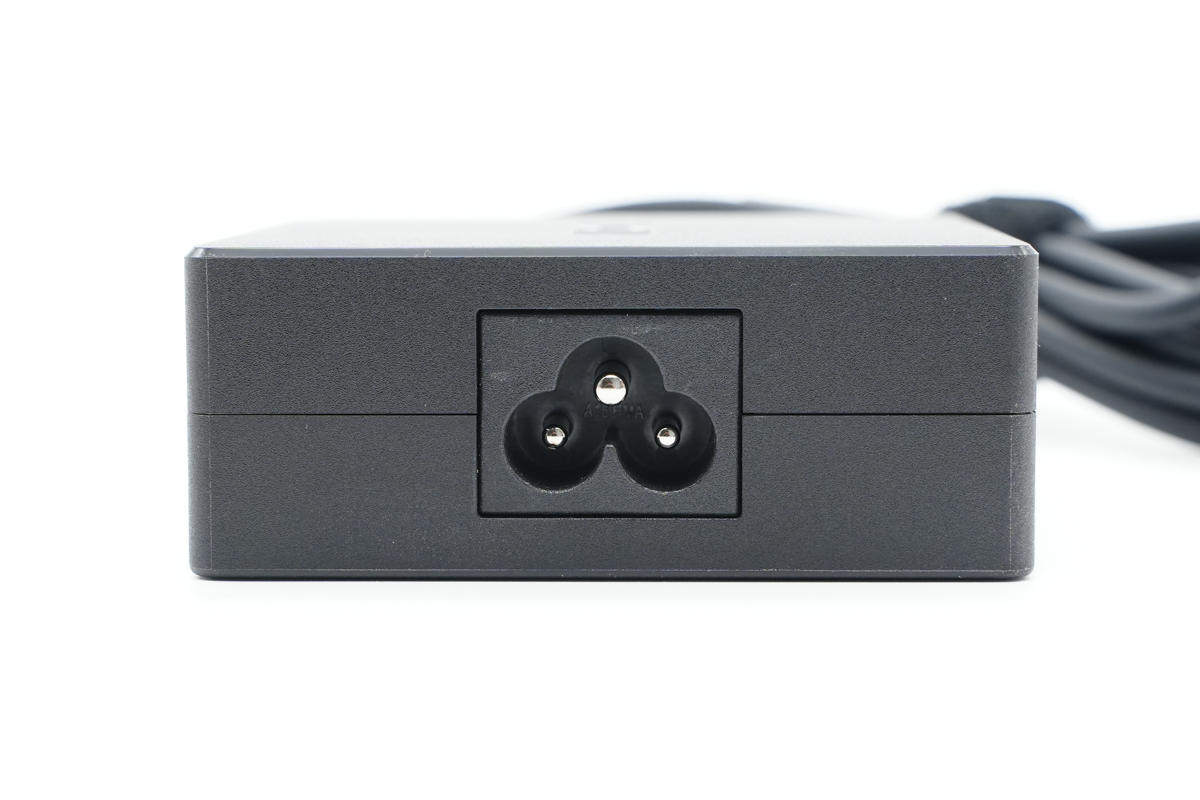

输入端采用梅花插口,接地可以让用户避免触电。

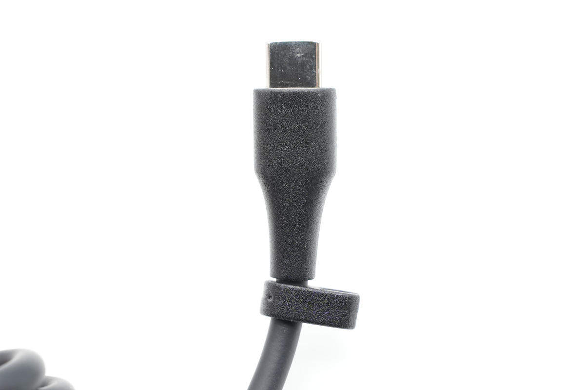

USB-C线头外壳磨砂方便插拔,此外还设有锁扣方便理线。

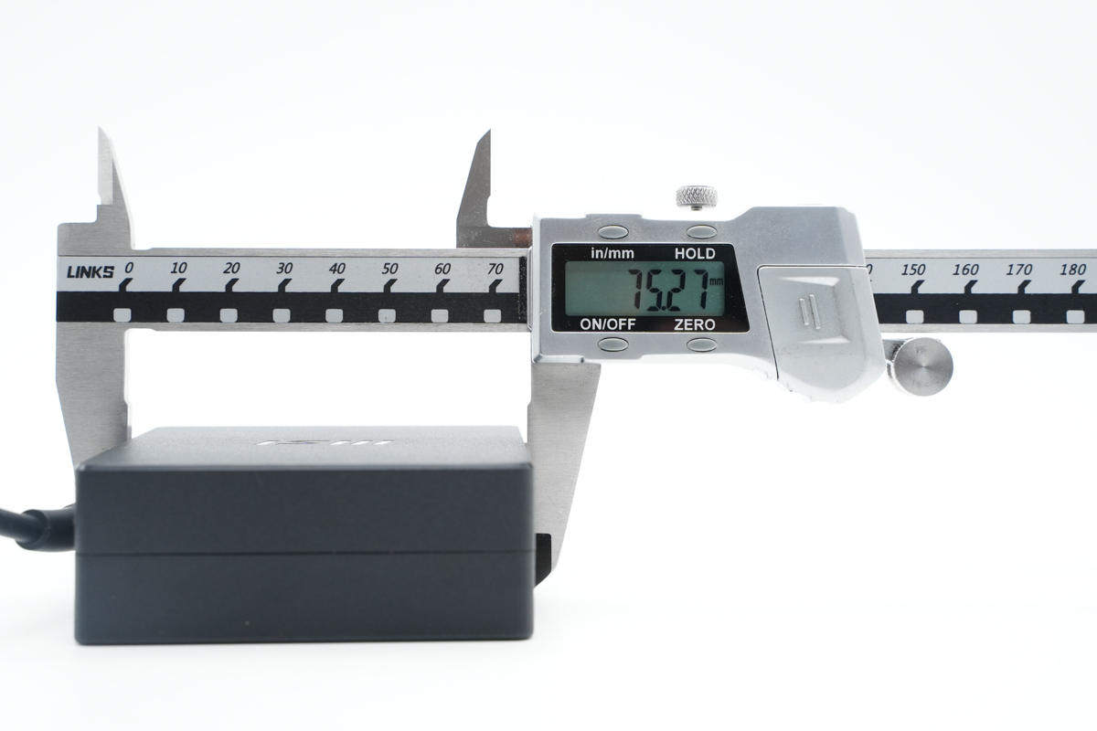

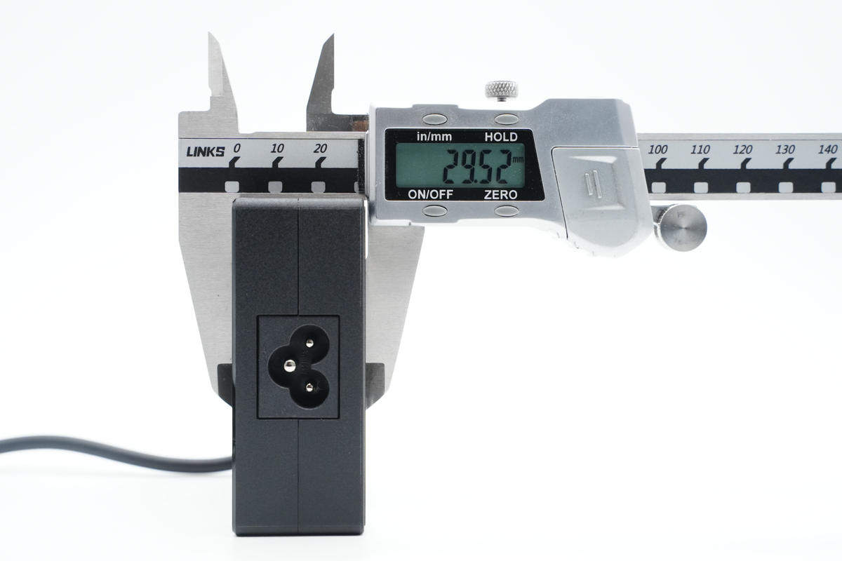

测得适配器机身长度为75.27mm。

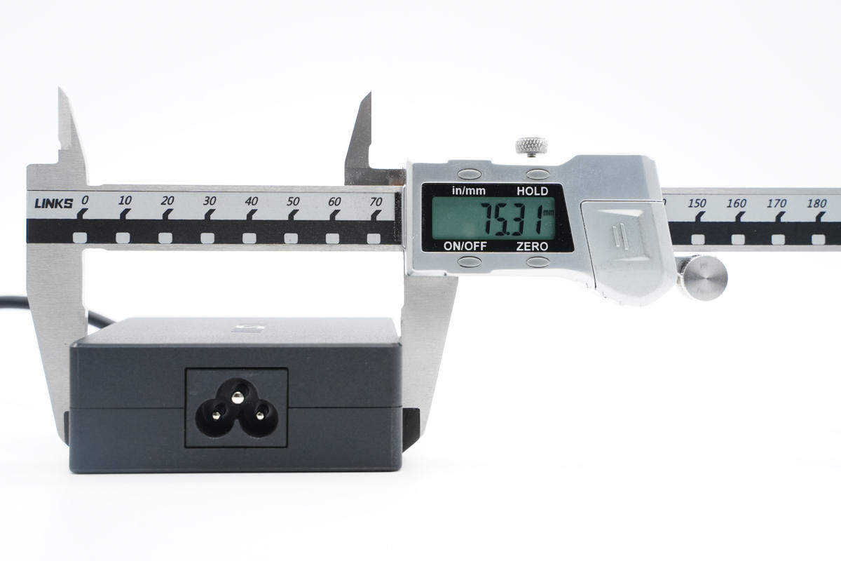

宽度为75.31mm。
厚度为29.52mm。

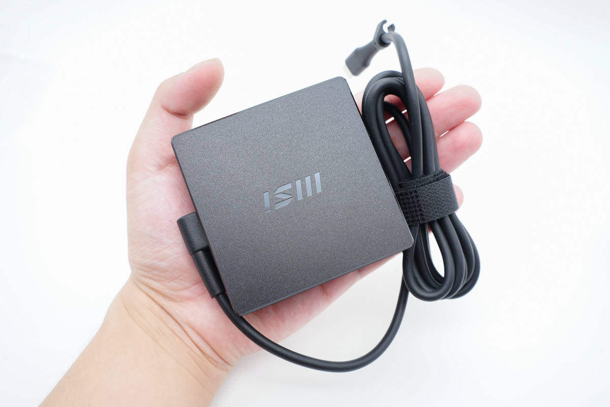

产品拿在手上的直观感受。

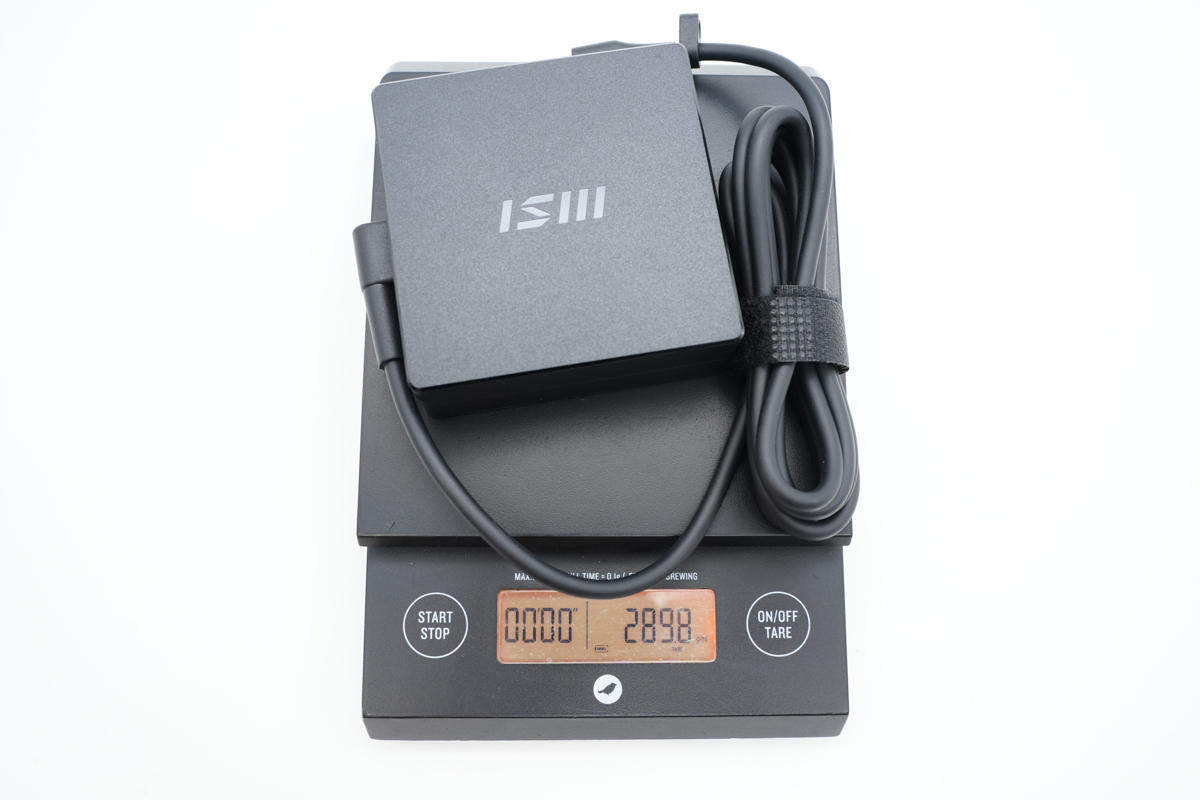

另外测得适配器带线重量约为290g。

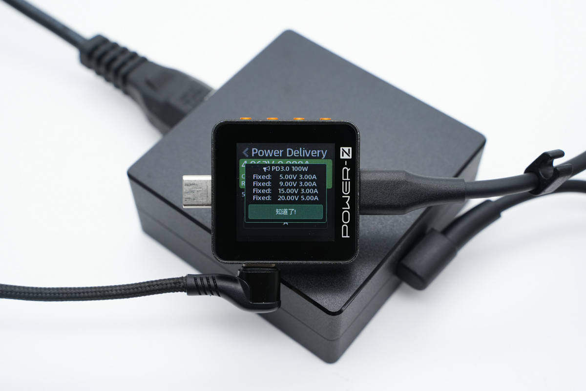

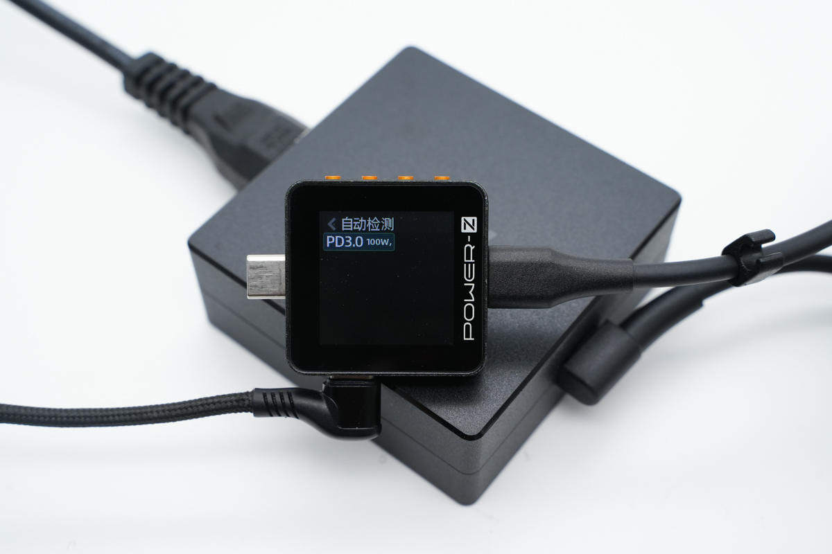

使用ChargerLAB POWER-Z KM002C测得适配器支持PD3.0快充协议。
并且具备5V3A、9V3A、15V3A、20V5A四组固定电压档位。

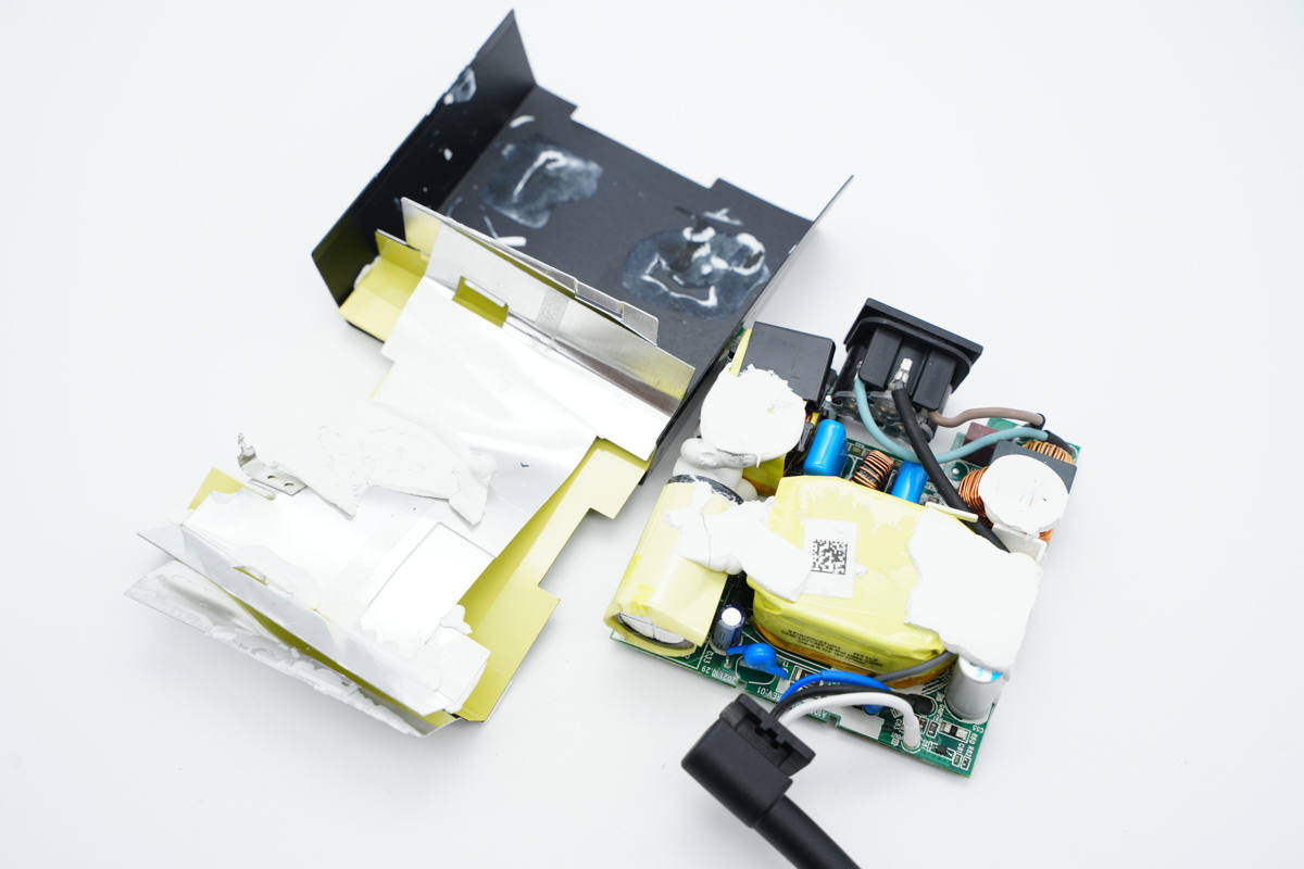

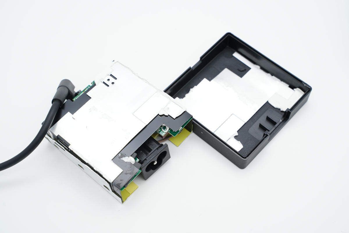

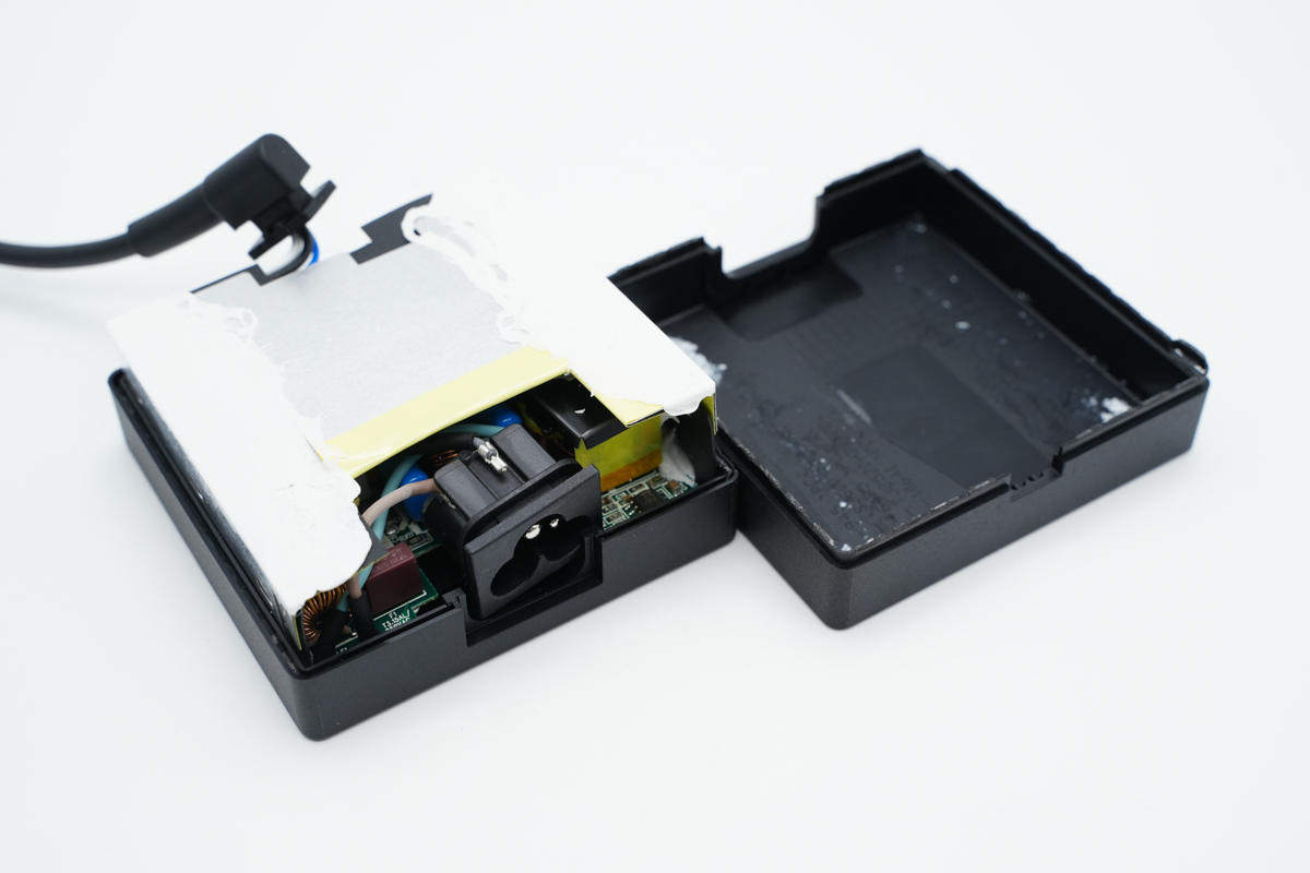

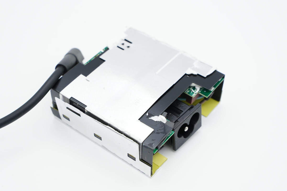

首先沿外壳接缝拆开充电器外壳,内部PCBA模块包裹铝片散热。
取出PCBA模块,在外壳内部还粘贴铝片用于散热。
外壳内部铝片特写,使用胶水固定。
PCBA模块正反面均覆盖铝片散热,铝片采用卡扣和焊接固定。

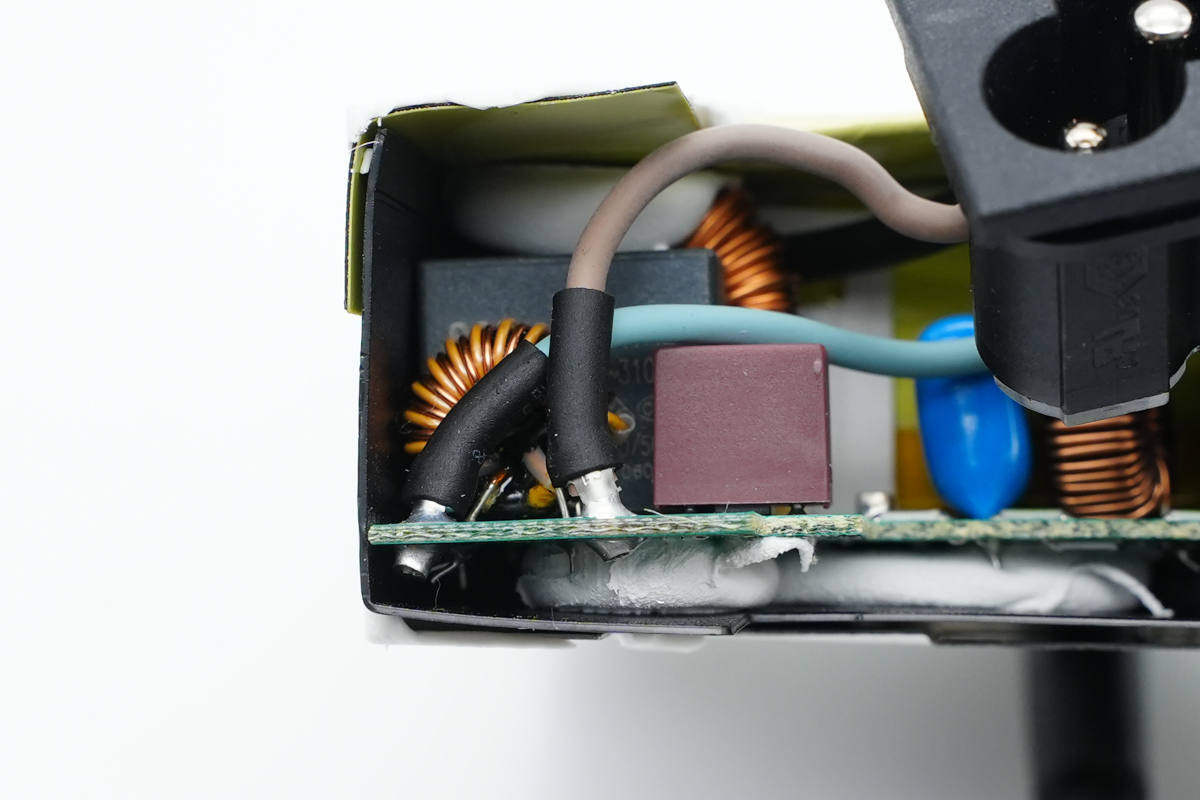

电源输入线冷压端子后焊接在PCB上,外套热缩管绝缘。
输出线同样冷压端子焊接,外套不同颜色的热缩管绝缘。

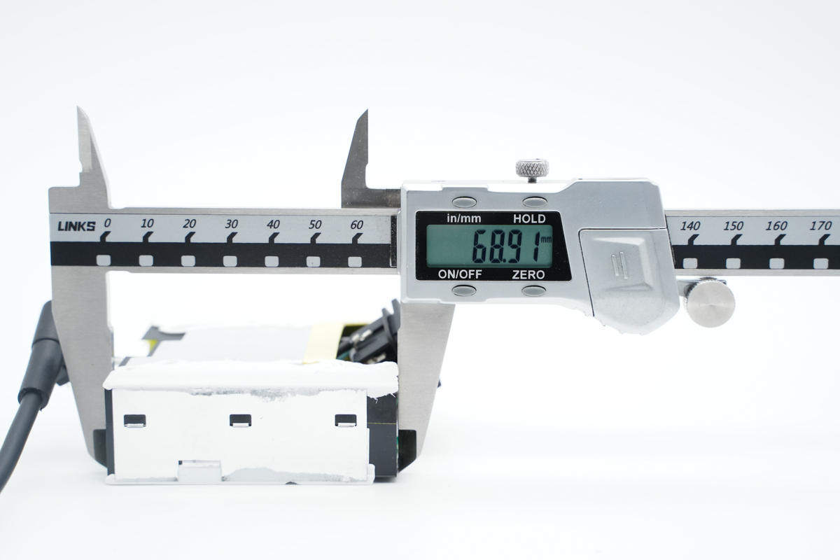

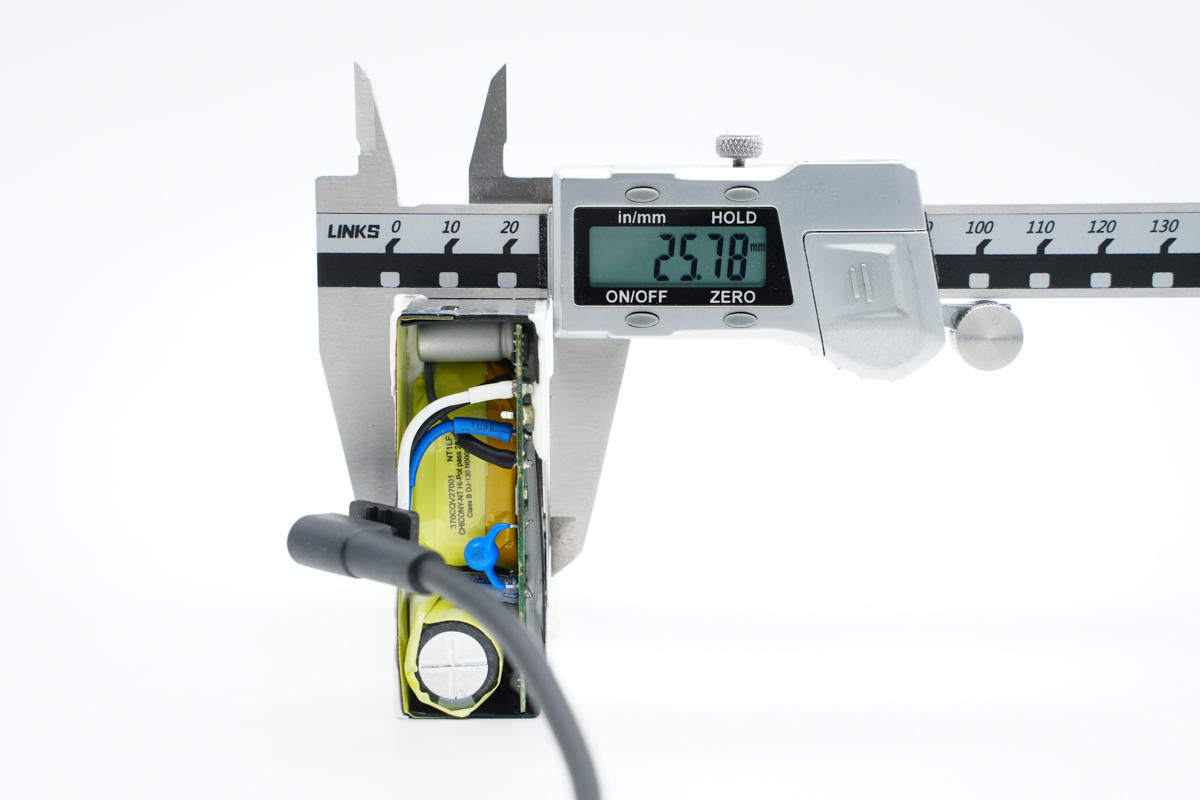

使用游标卡尺测得PCBA模块长度约为68.91mm。
PCBA模块宽度约为69.74mm。
PCBA模块厚度约为25.78mm。

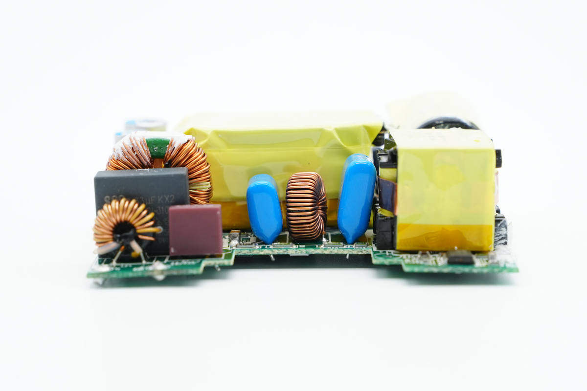

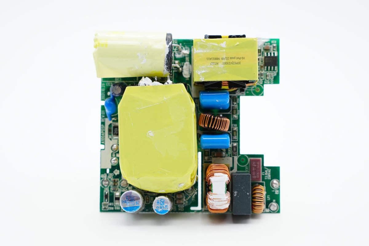

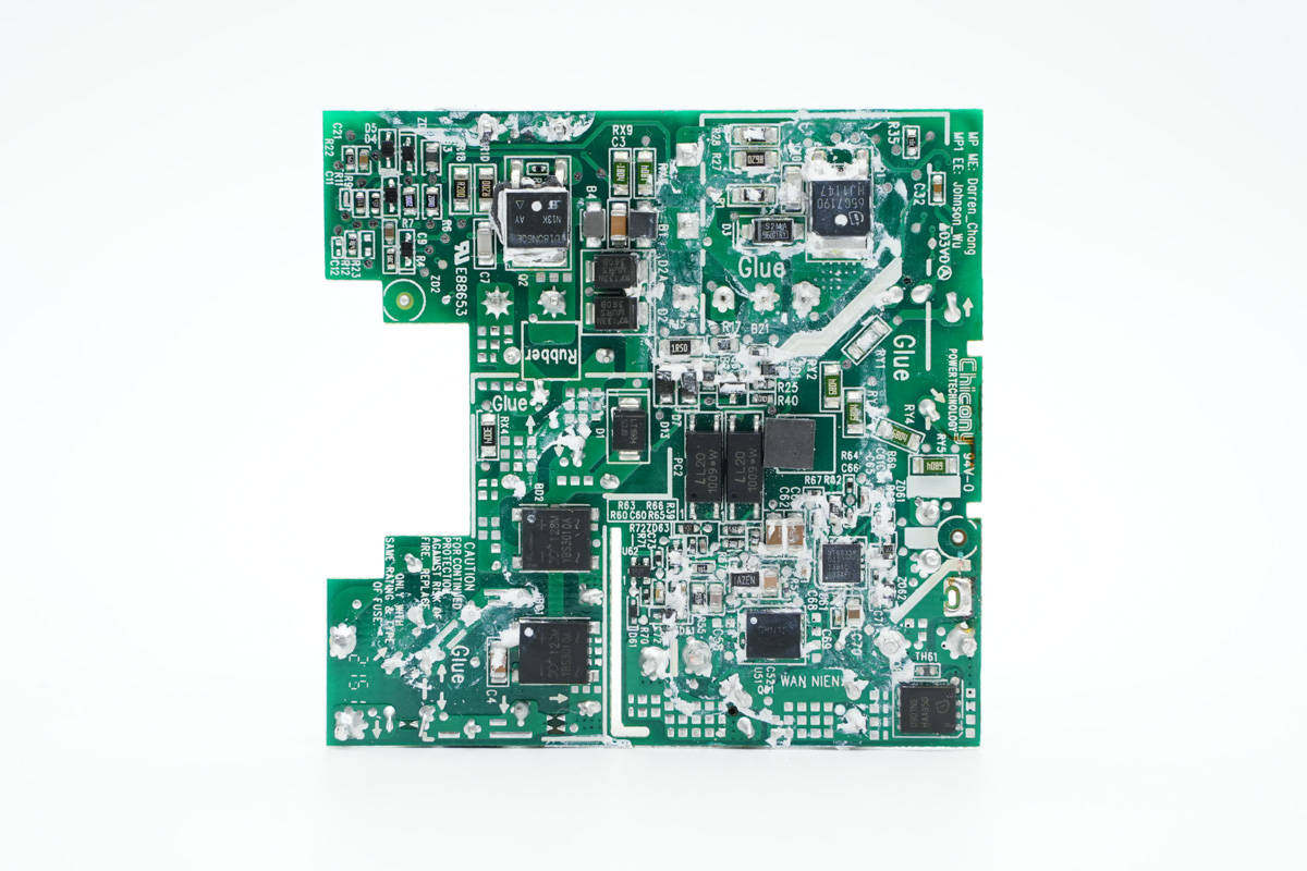

拆下输入输出导线,清理掉PCBA模块的胶水,其中左上角为高压滤波电容,在右上角为PFC升压电感,左侧下方为变压器,变压器右侧为输入EMI滤波元件和保险丝等,为交流输入端。

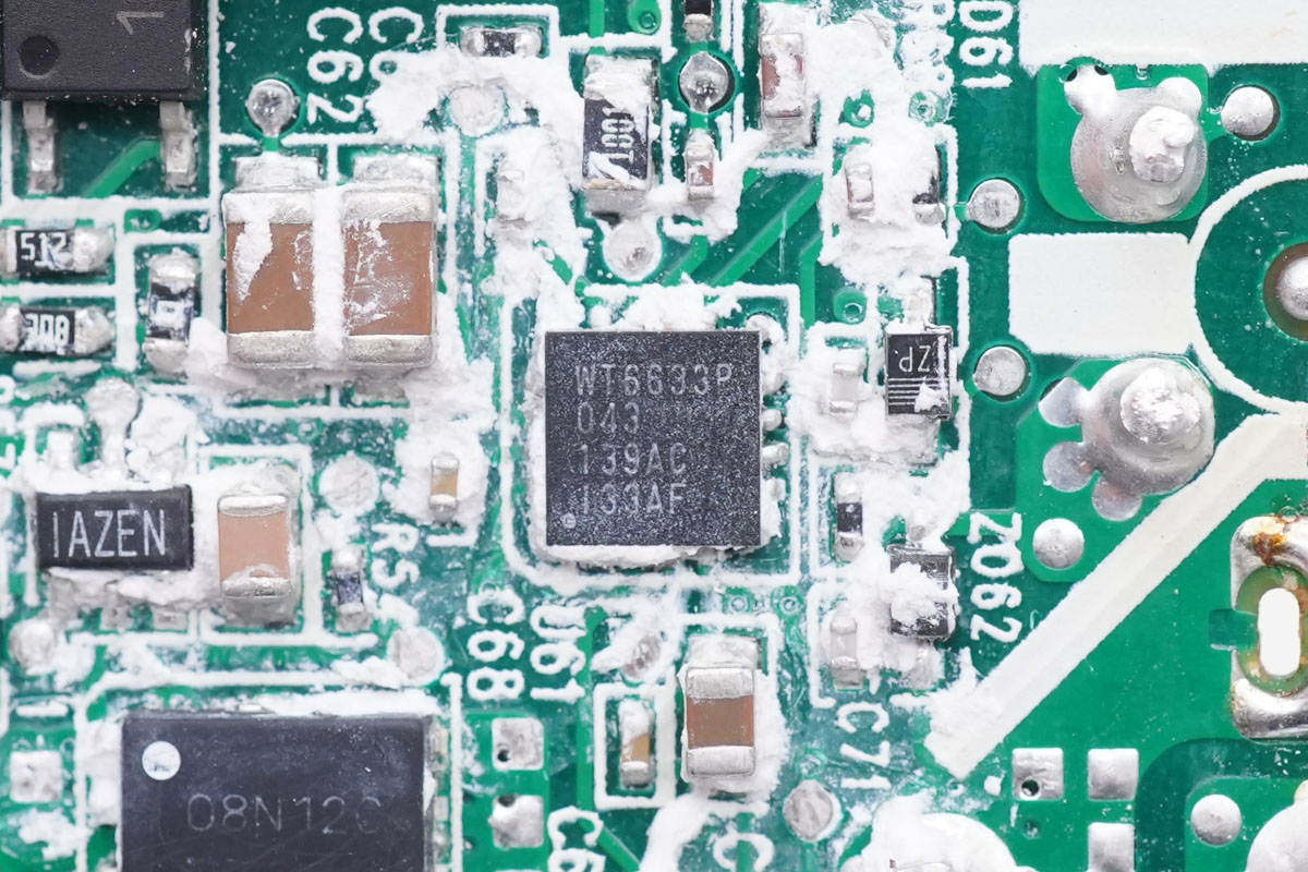

PCBA模块背面焊接整流桥,PFC升压开关管,PFC整流管,初级开关管,同步整流控制器,同步整流管和协议芯片以及VBUS开关管,两颗光耦分别用于输出电压反馈和PFC控制。
通过对PCBA模块的观察,微星这款100W充电器采用PFC+反激开关电源设计,PFC和反激采用独立的控制器,输出电压由协议芯片控制,进行宽范围电压输出。下面我们就从输入端开始了解各个器件的信息。
PCBA模块输入端一览,焊接保险丝,共模电感,安规X2电容等元件。
输入端延时保险丝来自华德电子,规格为3.15A 300V。

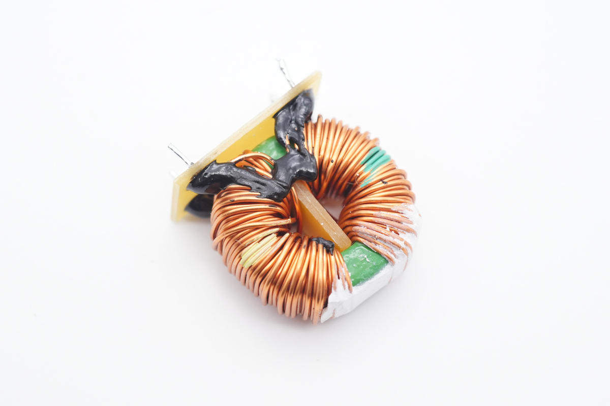

第一级共模电感采用漆包线和绝缘线绕制。

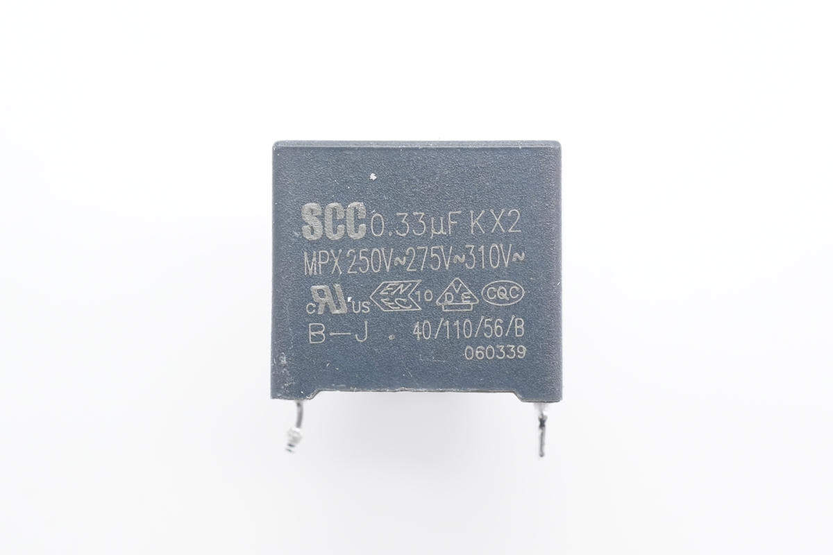

安规X2电容来自SCC实全电子,规格为0.33μF。
第二级共模电感采用漆包线绕制,底部固定电木板绝缘。

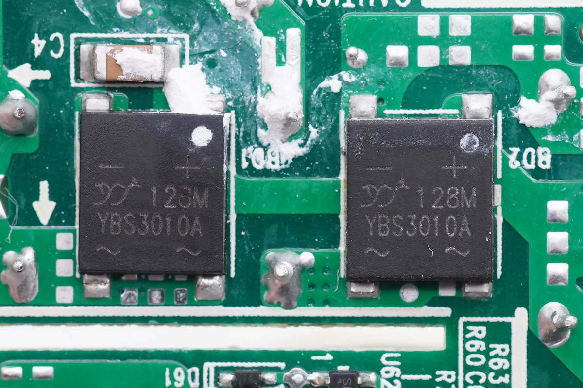

两颗整流桥来自扬杰,型号YBS3010,使用两颗半桥连接均摊发热,降低局部温升。

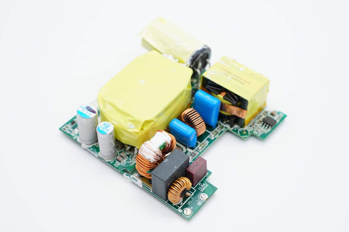

整流桥输出的脉动直流电通过薄膜电容和电感组成的滤波电路为PFC电路供电。
其中一颗薄膜电容规格为0.68μF。

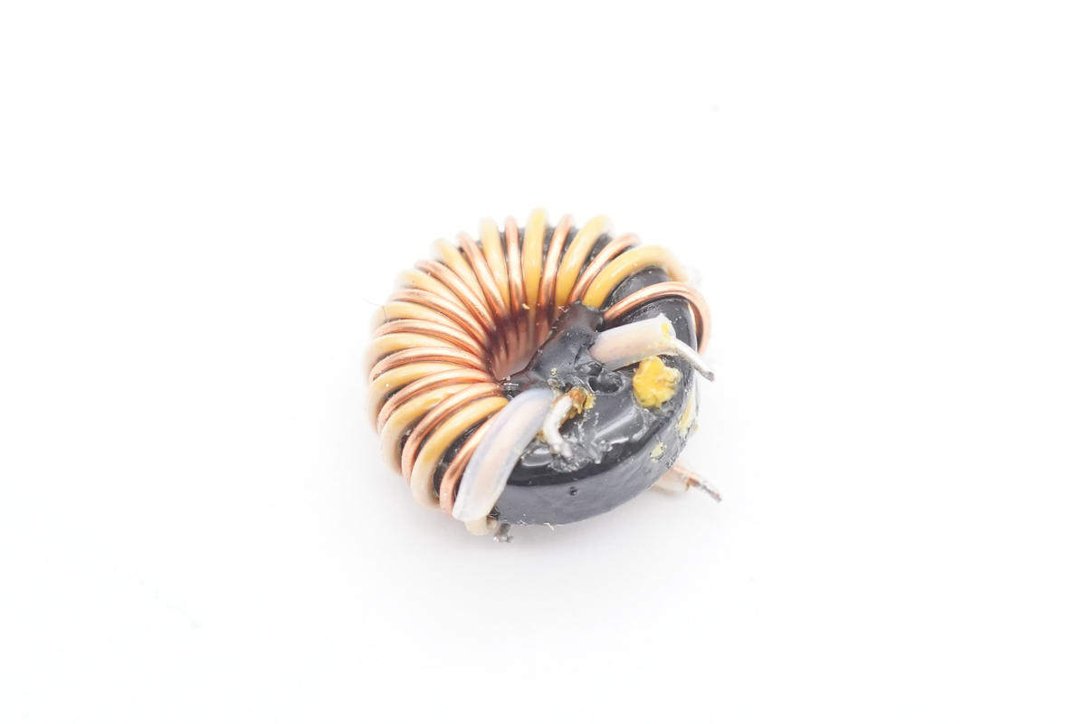

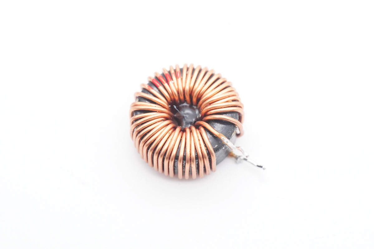

磁环滤波电感特写。

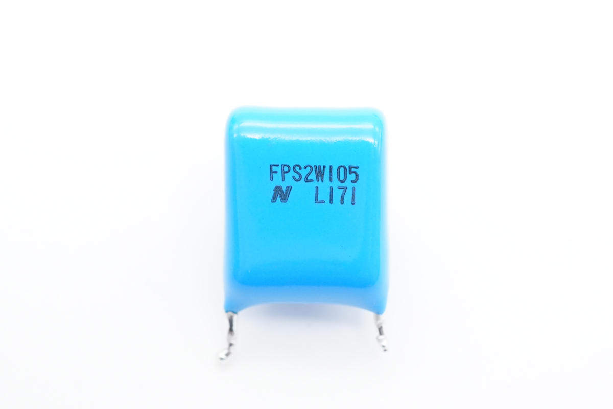

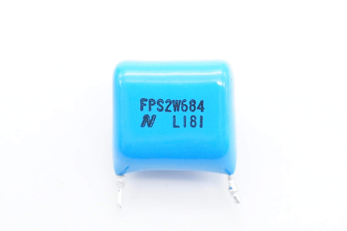

另一颗薄膜电容规格为1μF。

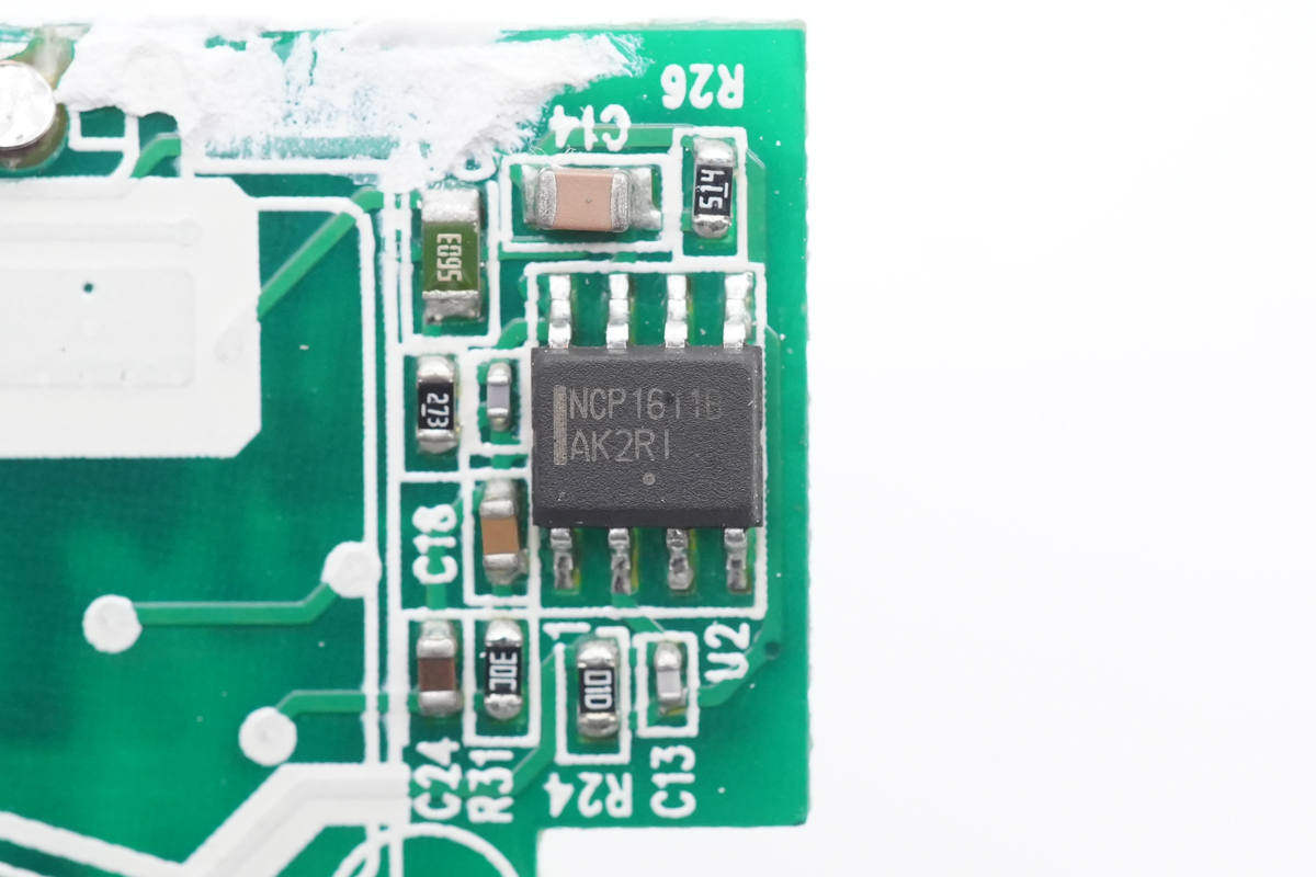

PFC升压控制器来自安森美,型号NCP1611,是一颗临界导通模式的PFC控制器,采用电流控制频率折返运行方式,芯片内置完善的保护功能,适用于电脑,电视机,LED照明等应用。

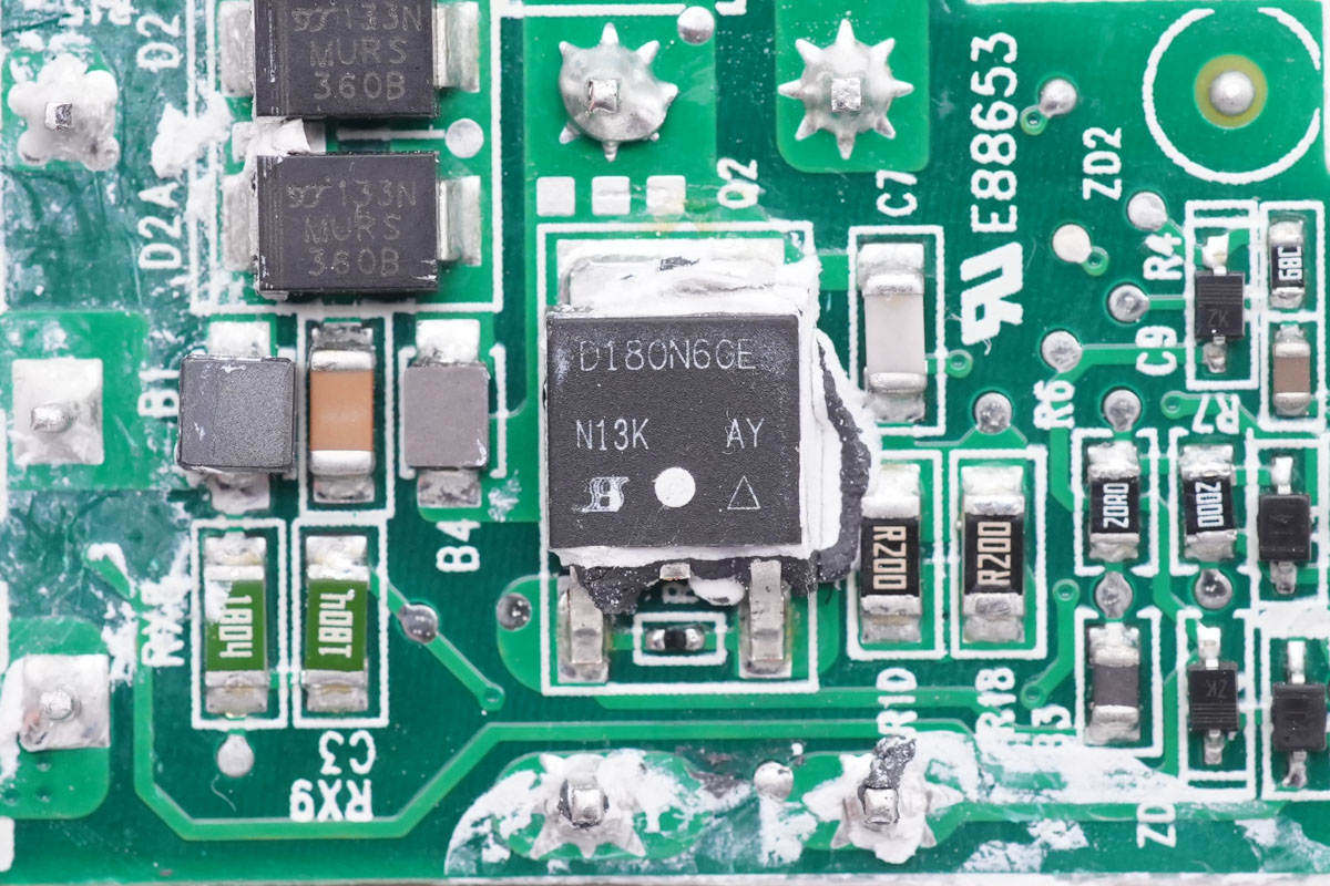

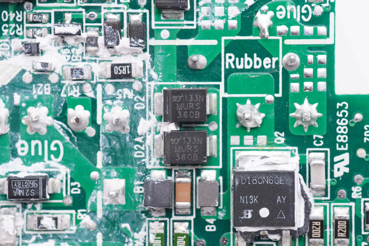

PFC升压开关管来自Vishay威世,型号SiHD180N60E,是一颗耐压650V,导阻为170mΩ的NMOS,采用TO252封装。
在PFC升压电感右侧是高压滤波电容。
PFC升压电感特写,采用利兹线绕制,缠绕铜箔屏蔽。
PFC整流管来自扬杰,型号MURS360B,为超快恢复二极管,规格为3A 600V,采用两颗并联。

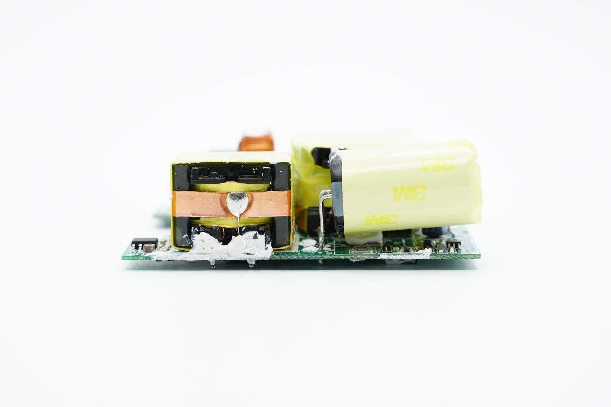

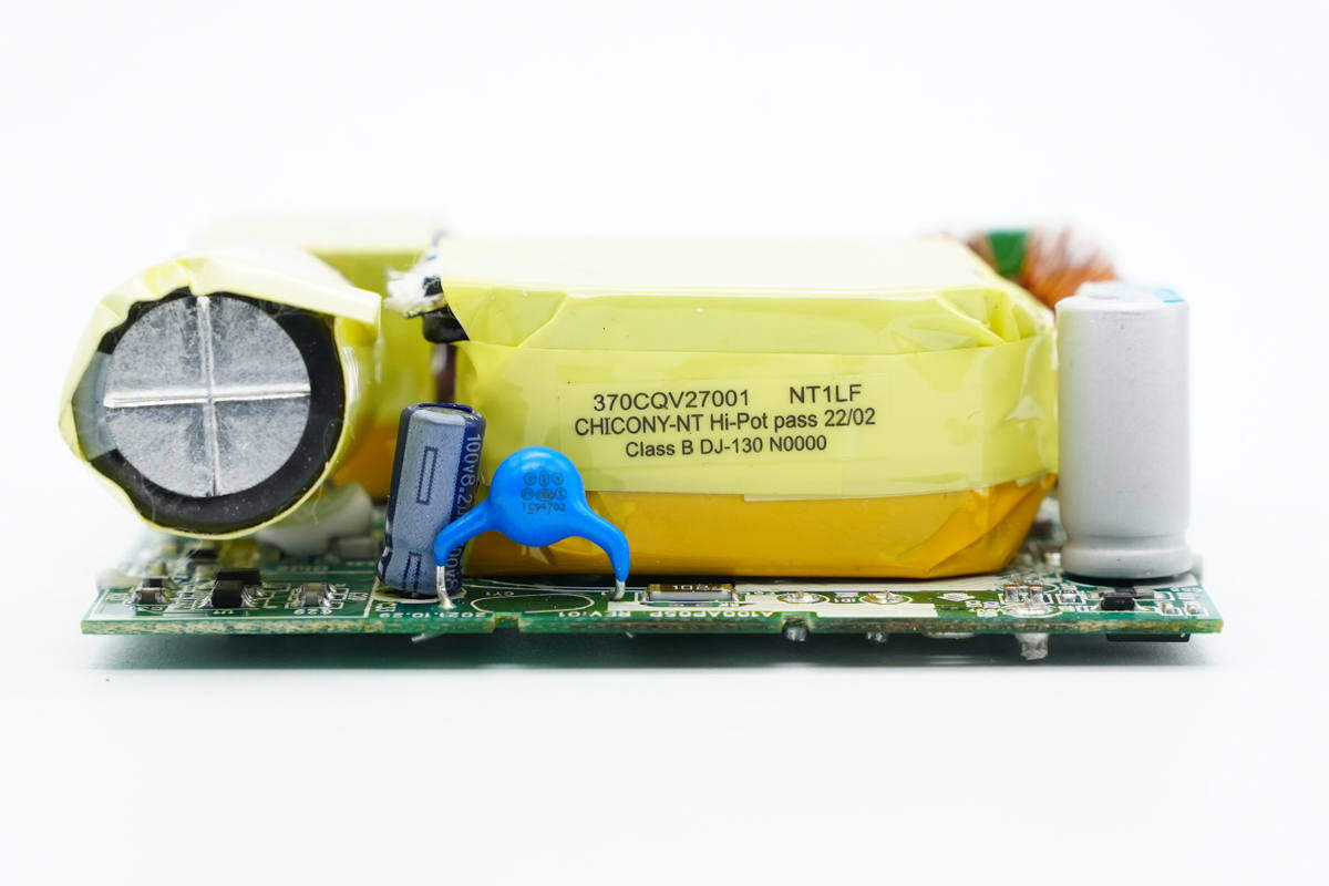

侧面焊接高压滤波电容,开关变压器,Y电容和输出滤波电容。

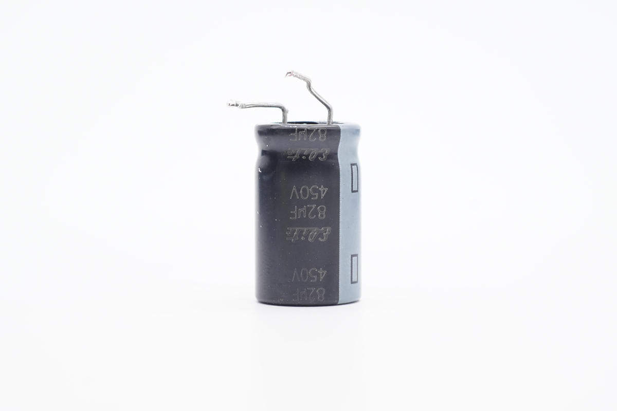

高压滤波电容缠绕胶带绝缘,撕下胶带观察电容。电解电容来自金山,规格为82μF 450V。

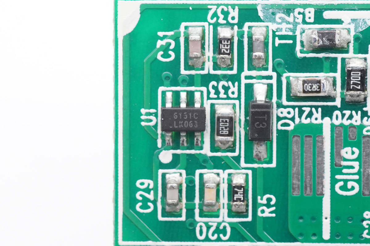

反激主控芯片丝印6151C,采用SOT23封装。

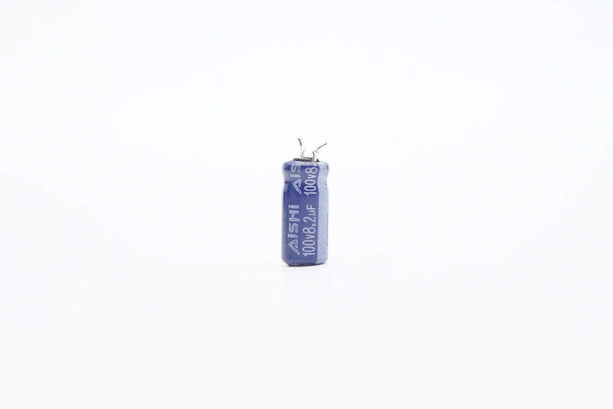

为主控芯片供电的滤波电容来自艾华,规格为100v8.2μF。

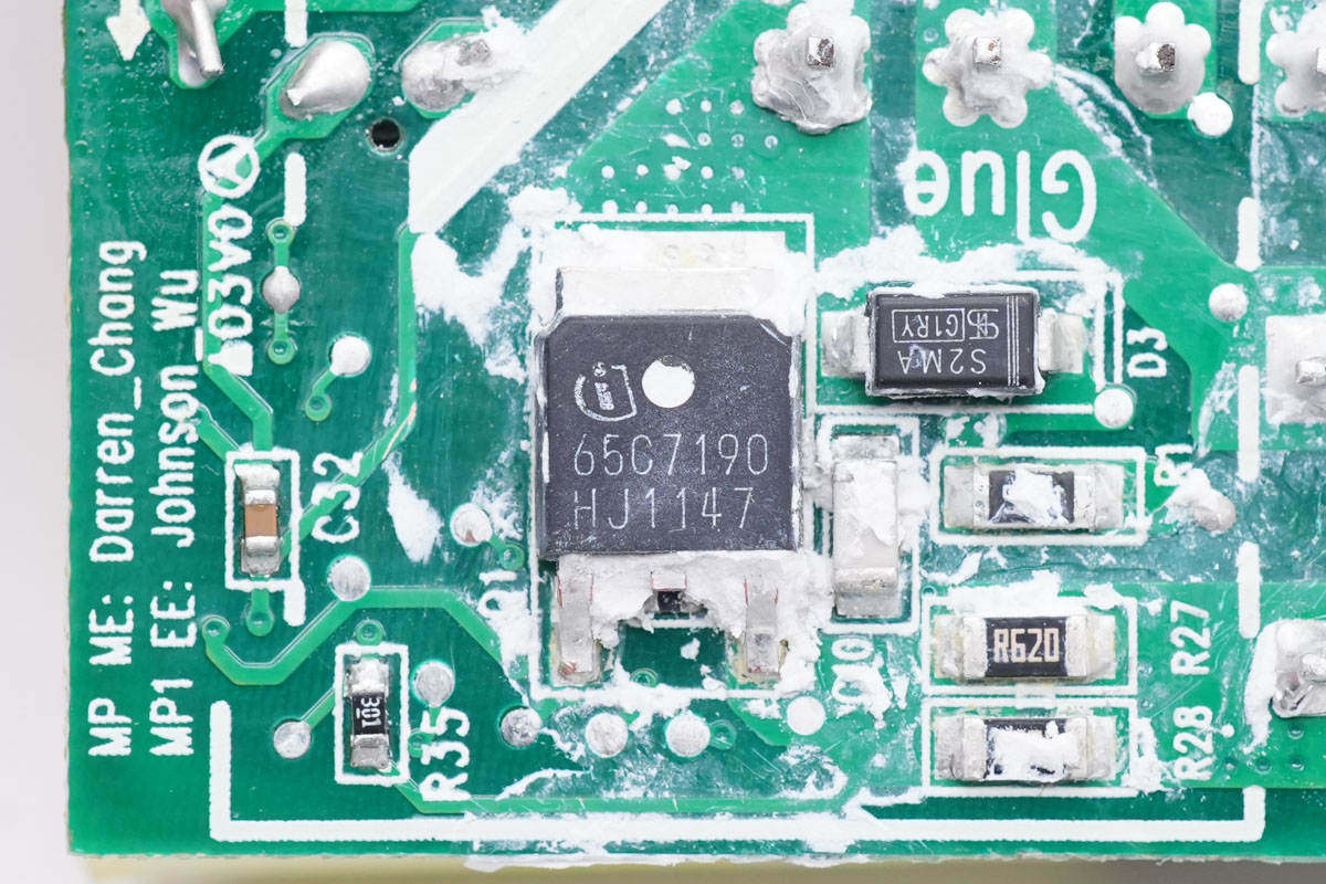

反激开关管来自英飞凌,丝印65C7190,实际型号为IPD65R190C7,CoolMOS C7系列。是一颗耐压700V的NMOS,导阻为190mΩ,采用TO252封装。

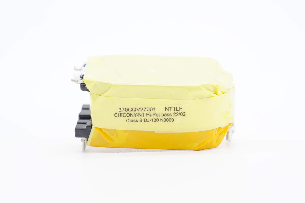

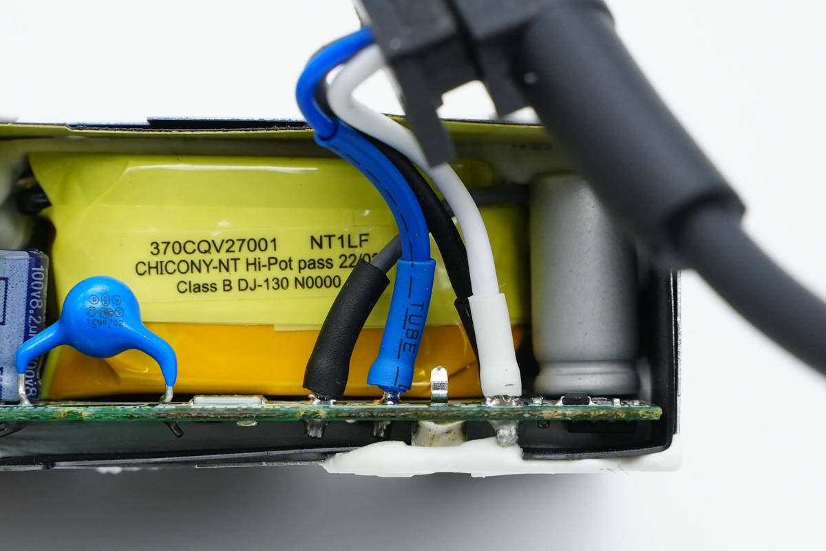

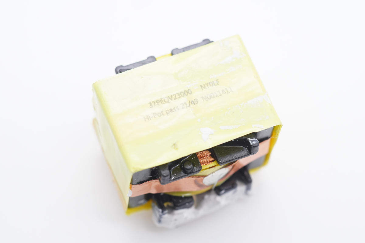

开关变压器特写,采用胶带严密缠绕绝缘,侧面粘贴信息标签,来自群光电子。

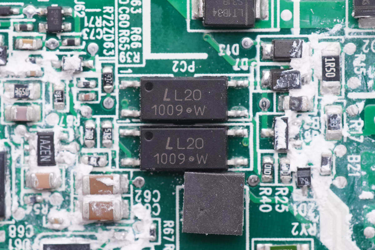

两颗1009光耦分别用于输出电压反馈和PFC控制。

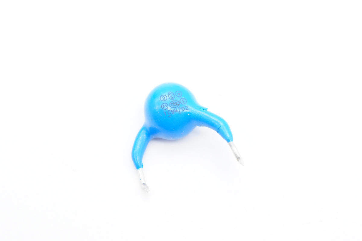

蓝色Y电容特写。

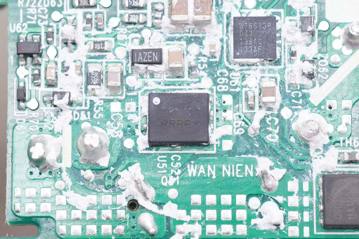

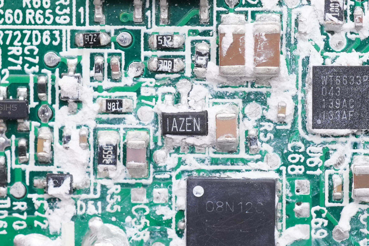

同步整流控制器来自MPS,丝印AZE,实际型号为MP6908,是一颗快速关断同步整流控制器,支持DCM,CCM和准谐振工作模式,支持逻辑驱动电压和标准电压的同步整流管,支持高侧和低侧应用。
同步整流管来自安森美,型号NTMFS008N12MC,是一颗耐压120V,导阻8mΩ的NMOS,由MP6908控制进行同步整流。

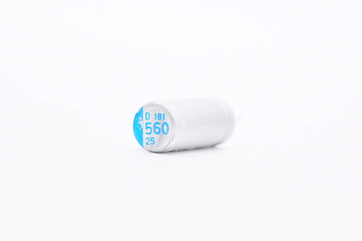

输出采用两颗固态电容滤波,其中一颗规格为680μF 25V。
另一颗滤波电容规格为560μF 25V。
协议IC采用伟诠WT6633P,支持USB PD3.0,支持高通QC4,QC4+和QC5。通过USB-IF认证,TID1070018。同时WT6633P还通过了高通QC5认证,认证号4789627043-2,高通QC4+认证,认证号4788566324-2。WT6633P内置8051内核,内置恒压恒流控制,片内集成输出电流传感,支持线损补偿,内置完善的保护功能。

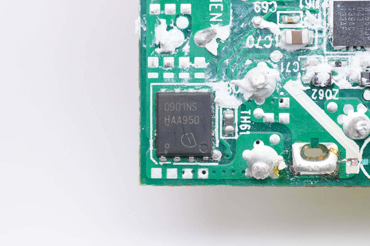

输出VBUS开关管来自英飞凌,丝印0901NS,实际型号为BSC0901NS,是一颗耐压30V的NMOS,导阻为1.9mΩ,右侧是一颗热敏电阻,用于检测充电器内部温度。

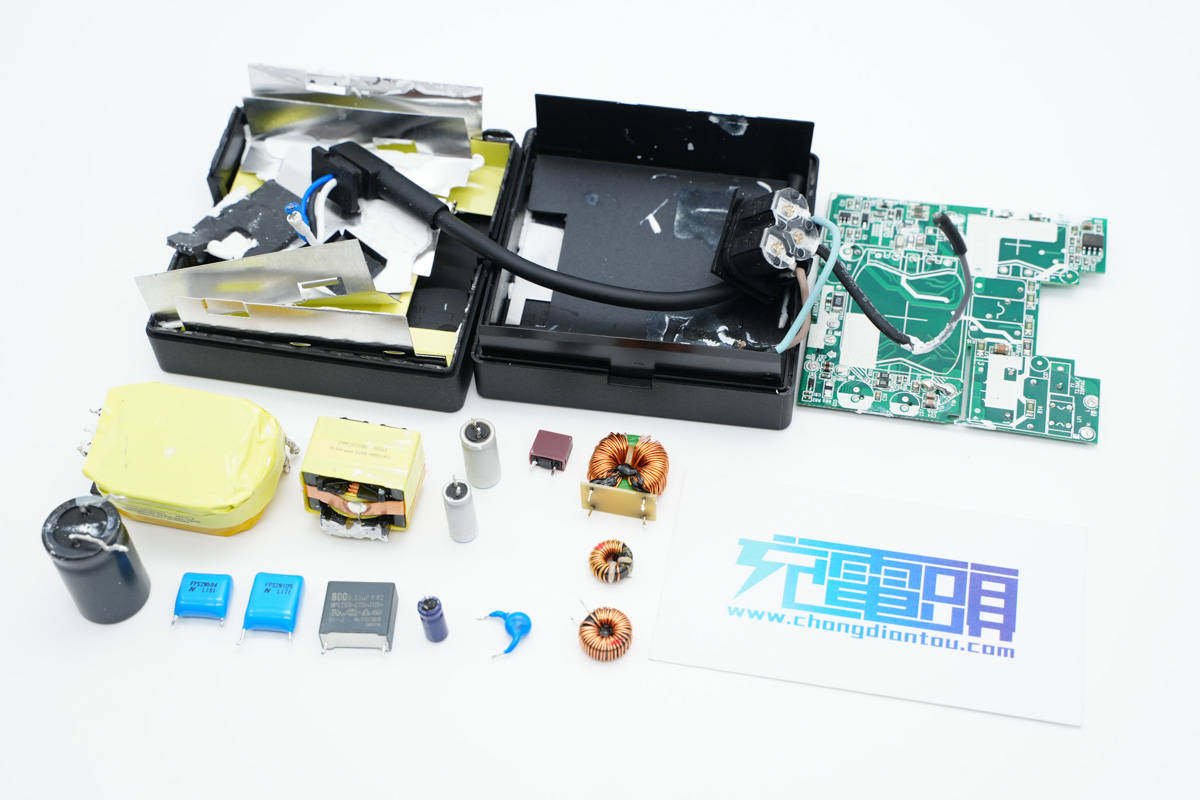

全部拆解一览,来张全家福。
