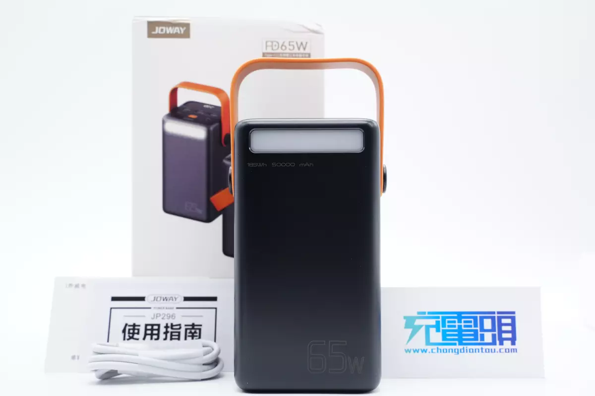

包装盒正面印有JOWAY品牌、PD65W、50000mAh以及产品外观和名称。
背面印有产品给无人机、笔记本充电场景图以及详细参数信息。
包装内含移动电源、数据线和使用指南。

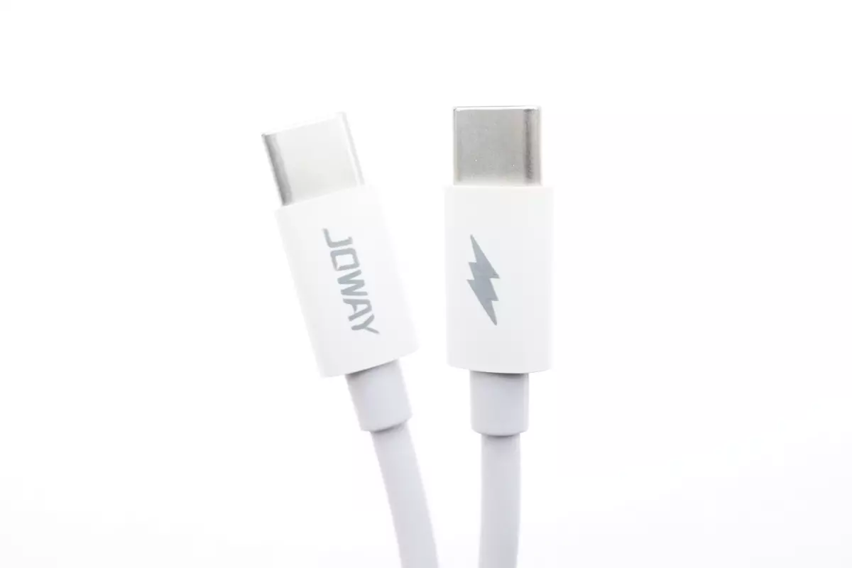

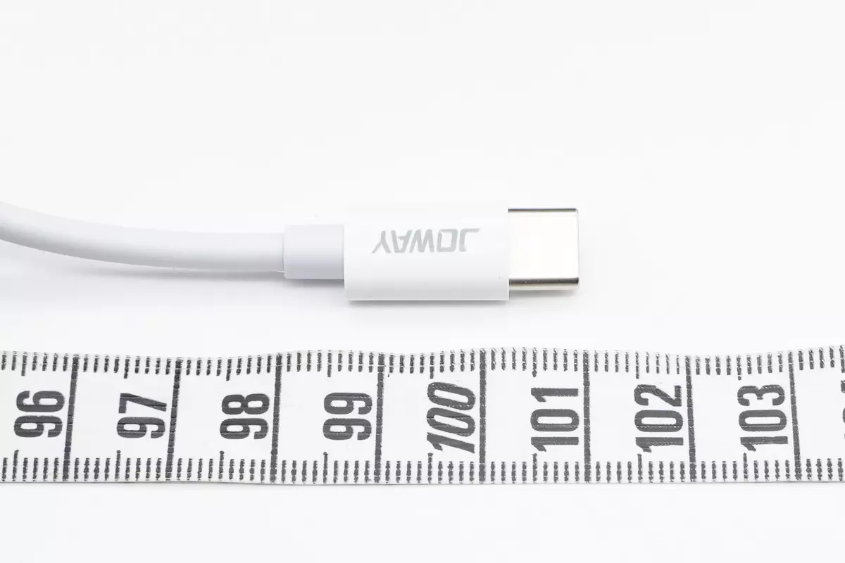

附带数据线是白色C to C线,线头塑料外壳表面亮面处理,正背面均印有JOWAY品牌和闪电标识。
测得数据线长度约为101cm。

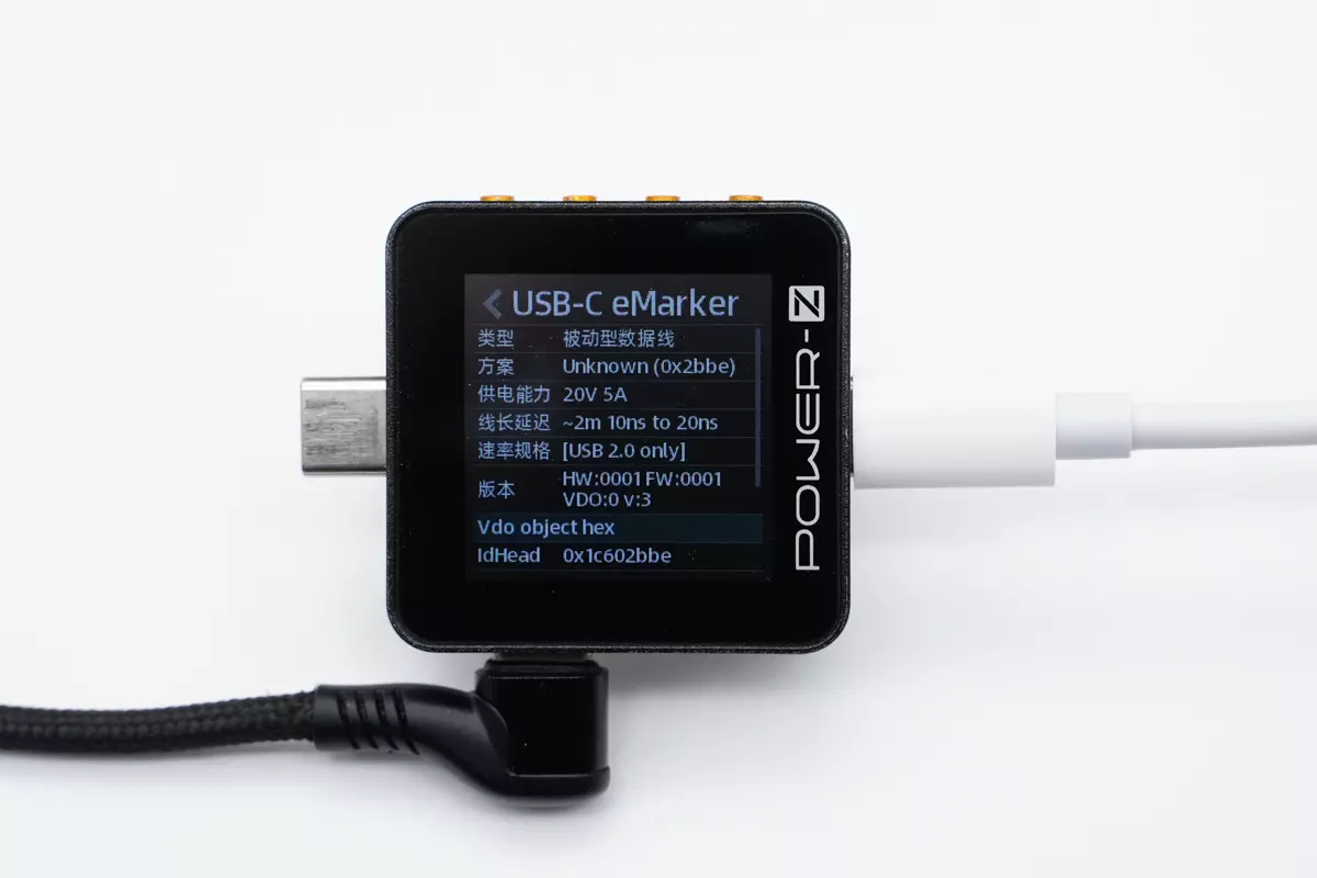

使用ChargerLAB POWER-Z KM002C测得线缆内置了 E-Marker 芯片,电力传输能力为20V5A,支持100W快充。

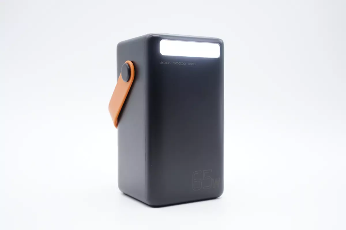

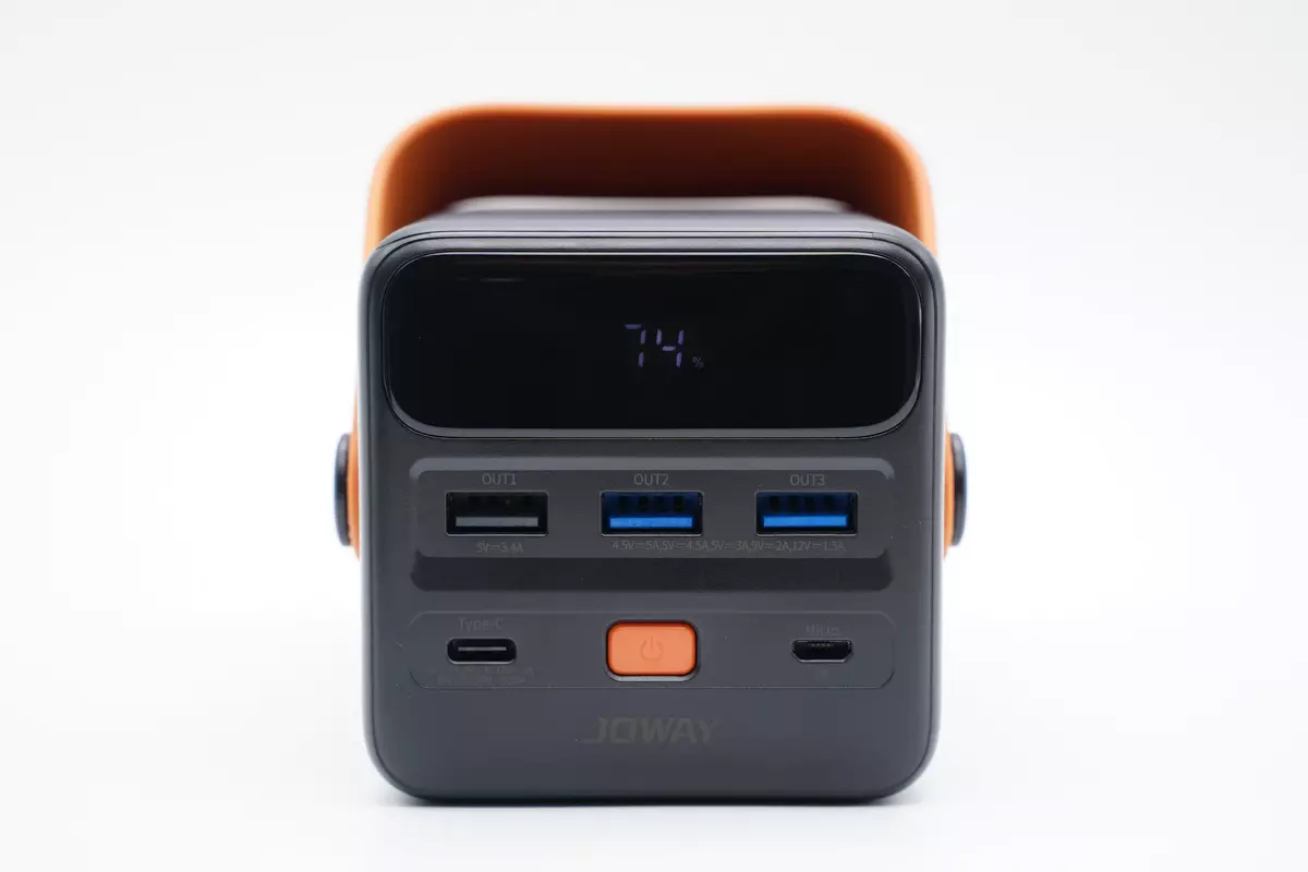

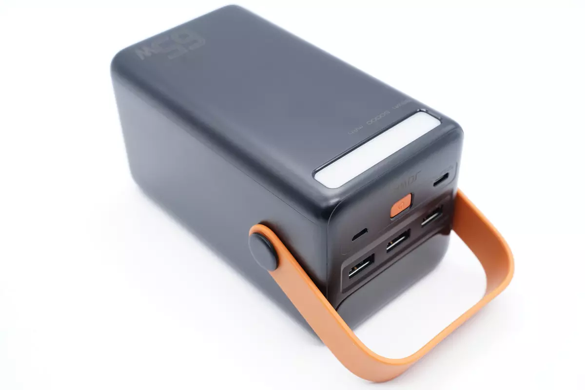

移动电源采用方柱造型设计,全身采用PC阻燃材质塑料外壳,表面磨砂处理,腰身各面之间过渡圆润。机身正面上方还设有照明灯,方便夜间使用。
照明灯下方印有移动电源容量参数。

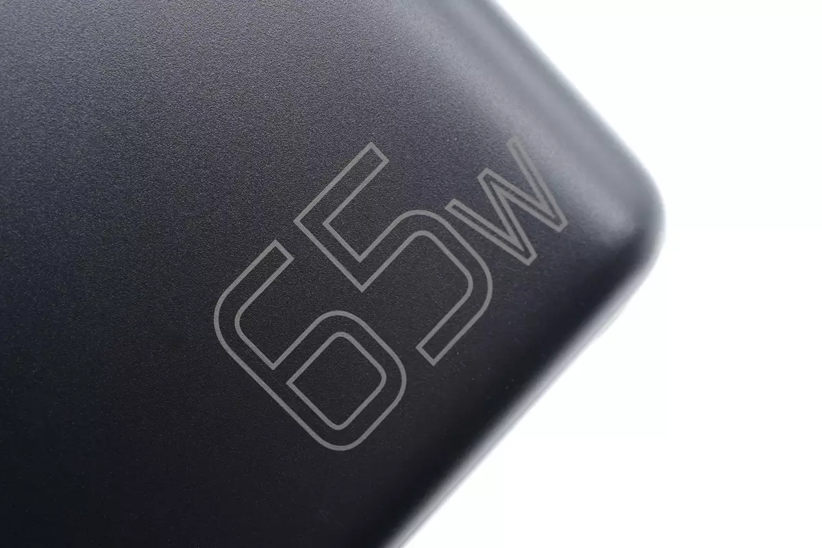

下方还有65W输出功率参数。
此外还带有提手设计,方便携带。
顶部设有电源键、电量数显屏以及3A1C1M五个USB接口。

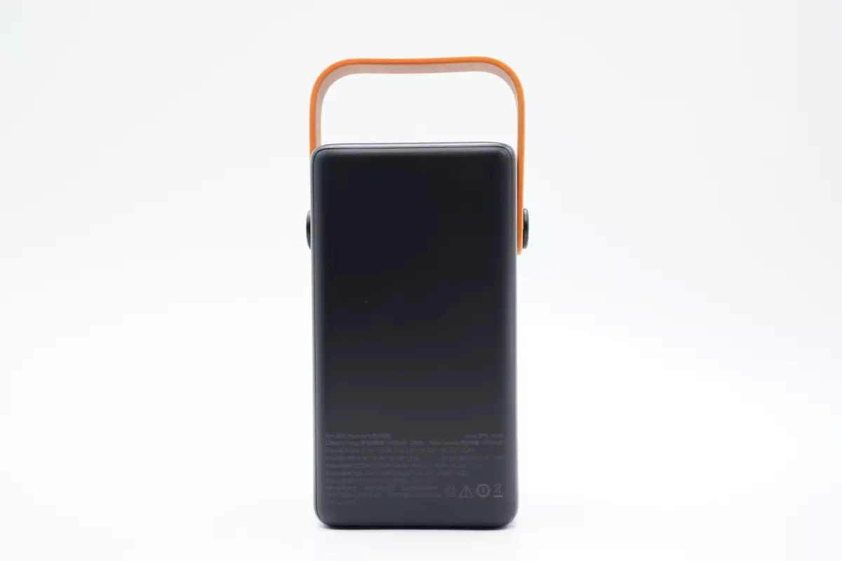

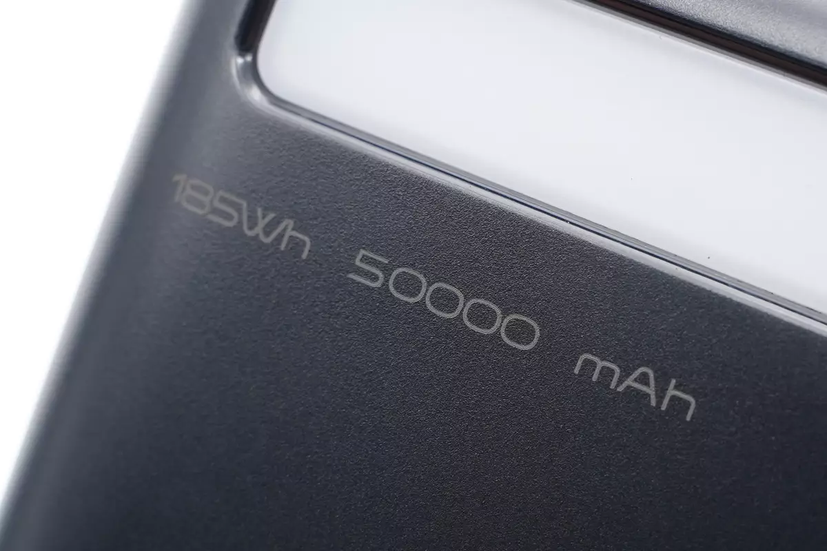

机身背面下方印有移动电源参数。
产品参数特写
型号:JP296
锂电池能量:185Wh
电池容量:50000mAh 185Wh
额定容量:30000mAh
USB-C输入:5V3A、9V3A、12V3A、15V3A、20V3.25A
Micro USB输入:5V3A、9V2A、12V1.5A
USB1输出:5V3.4A
USB2/3输出:4.5V5A、5V4.5A、9V2A、12V1.5A
USB-C输出:5V3A、9V3A、12V3A、15V3A、20V3.25A
USB1+USB2+USB3+USB-C输出:5V4A

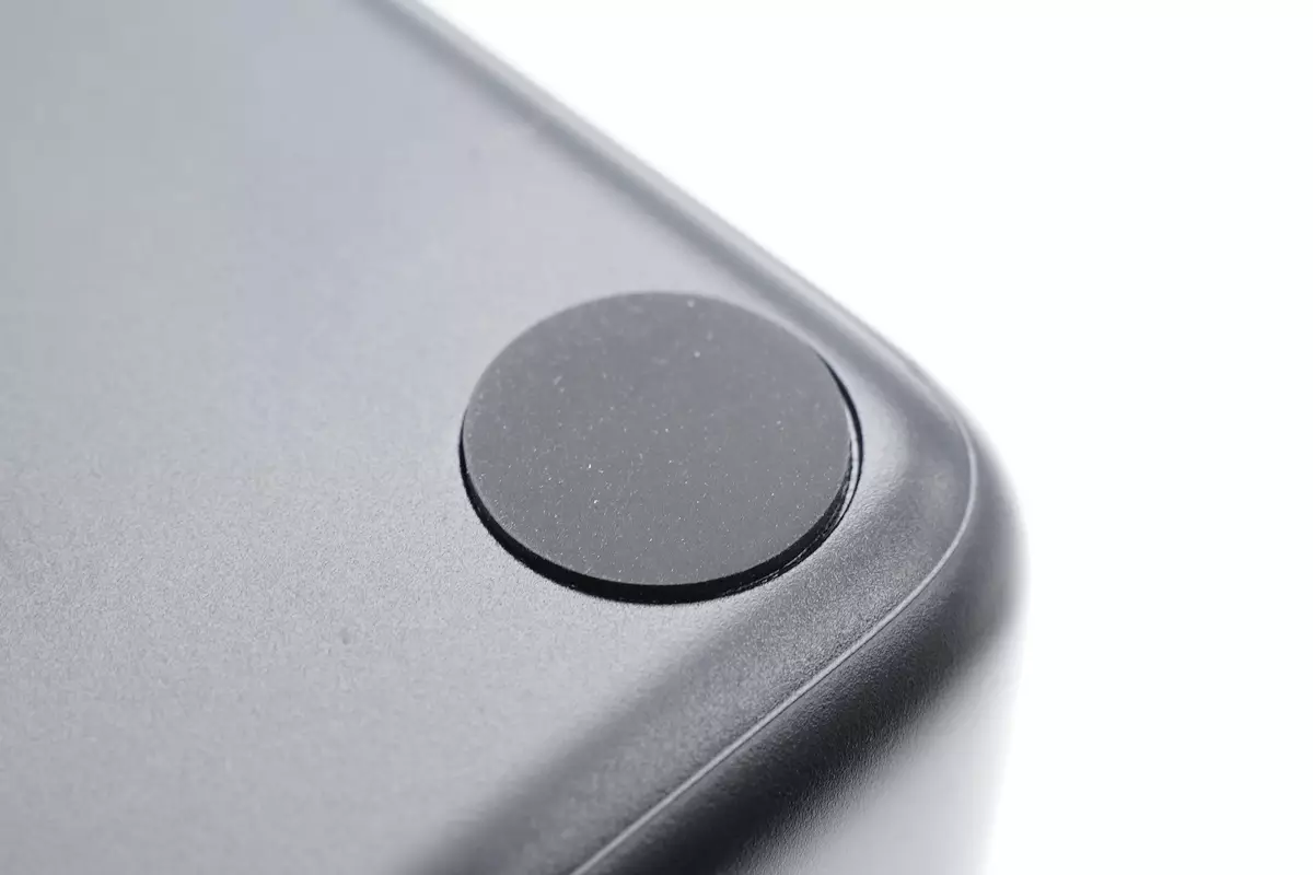

底部四端设有防滑胶垫。

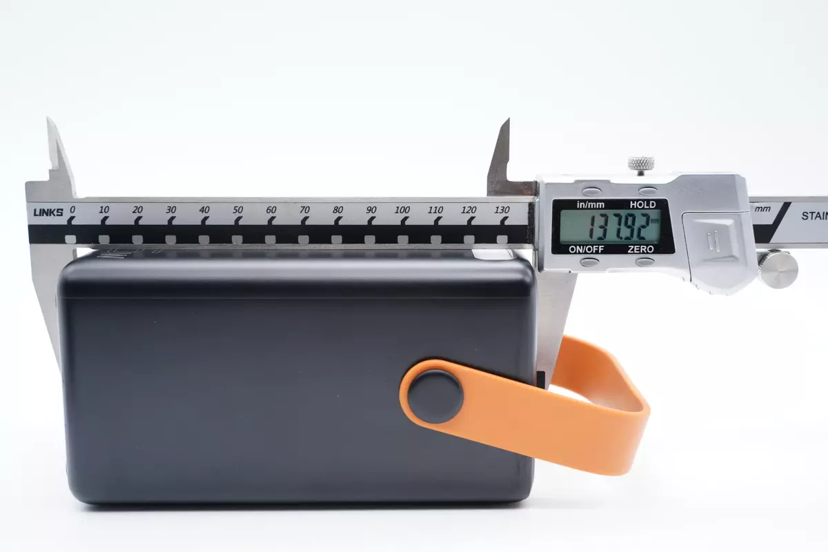

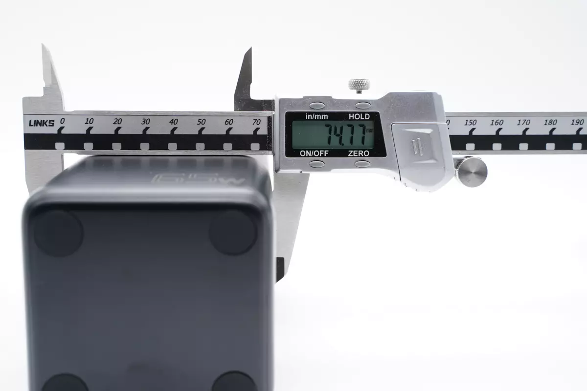

测得移动电源机身高度为137.92mm。
宽度为74.77mm。

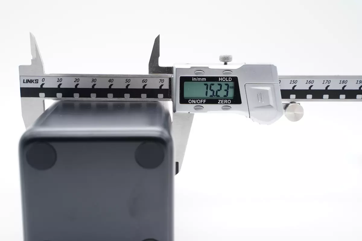

厚度为75.23mm。

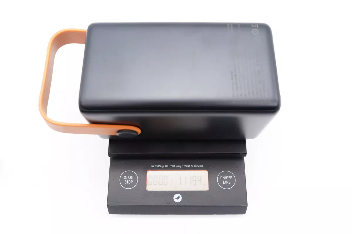

另外测得产品重量约为1119g。

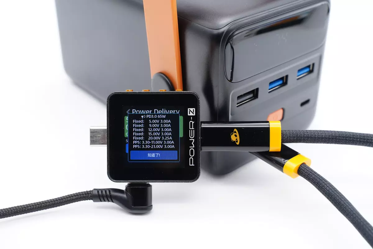

使用ChargerLAB POWER-Z KM002C测得USB-C口支持PD3.0、PPS、QC5快充协议。
此外PDO报文显示C口还具备5V3A、9V3A、12V3A、15V3A、20V3.25A五组固定电压档位,以及3.3-11V3A、3.3-21V3A两组PPS电压档位。

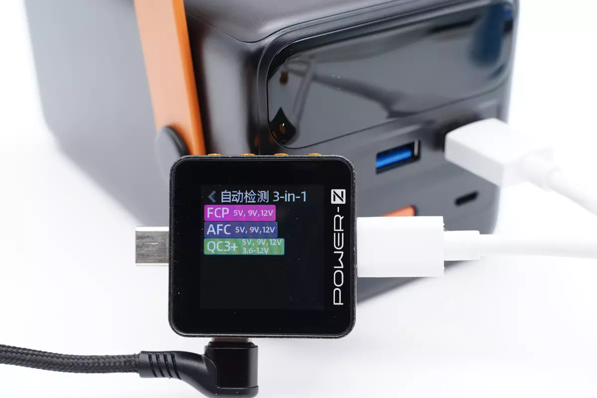

测得两个USB-A快充口兼容协议相同,都支持FCP、AFC、QC3+快充协议。

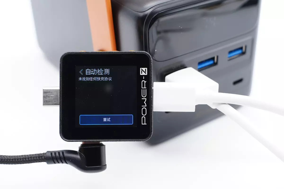

测得USB-A标充口不支持任何快充协议。

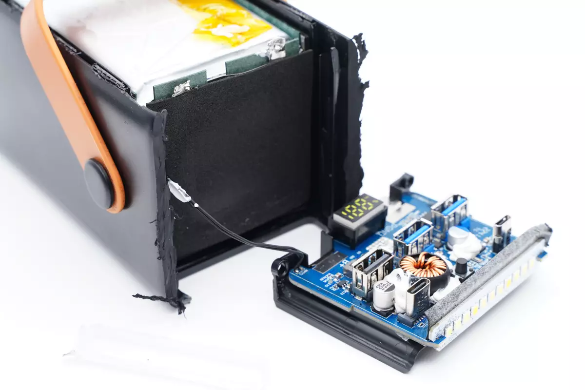

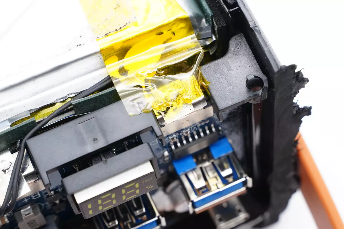

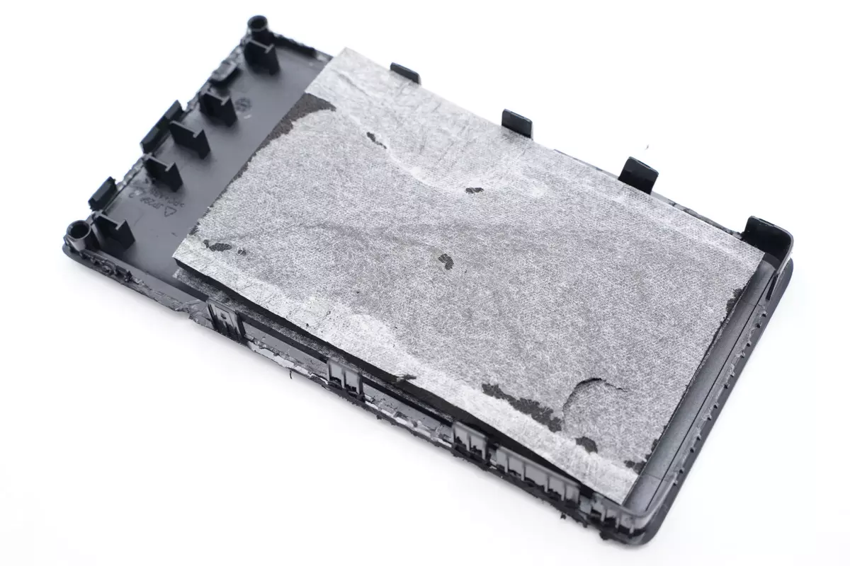

首先撬开侧面的盖板,并切开顶部面板,露出内部PCBA模块和电池组。
盖板内部粘贴泡棉胶缓冲。
电池负极通过电感的镍带连接。
在LED数码管两侧分别为电池组正负极,通过镍带点焊连接。
剪断连接镍带,取下PCBA模块。

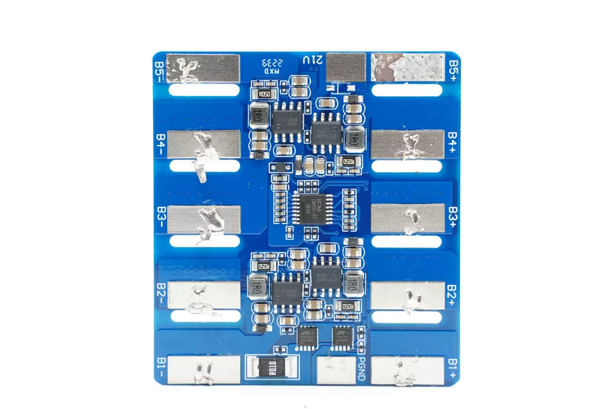

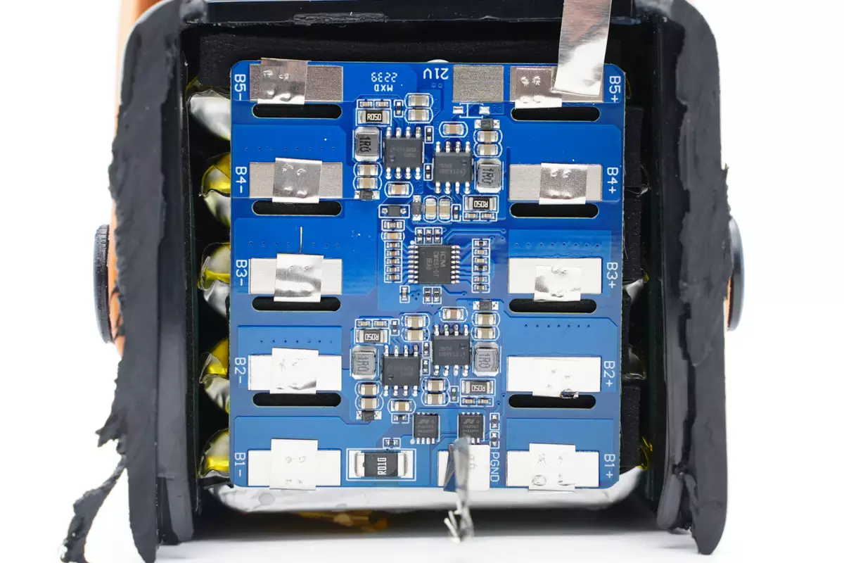

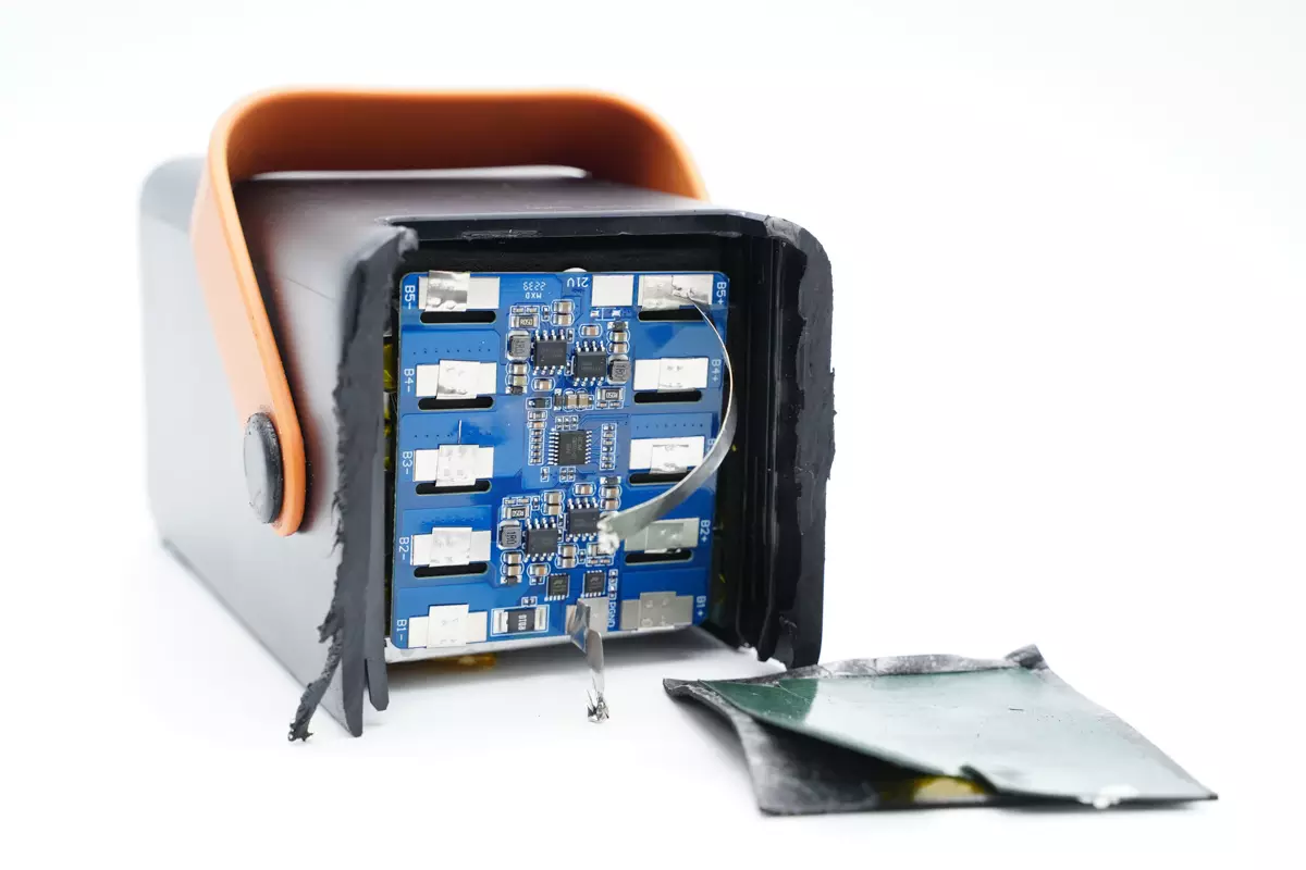

在青稞纸下面是电池组的保护板,电池组采用5串连接。
电池极耳穿过保护板的开孔焊接,成为一个整体。

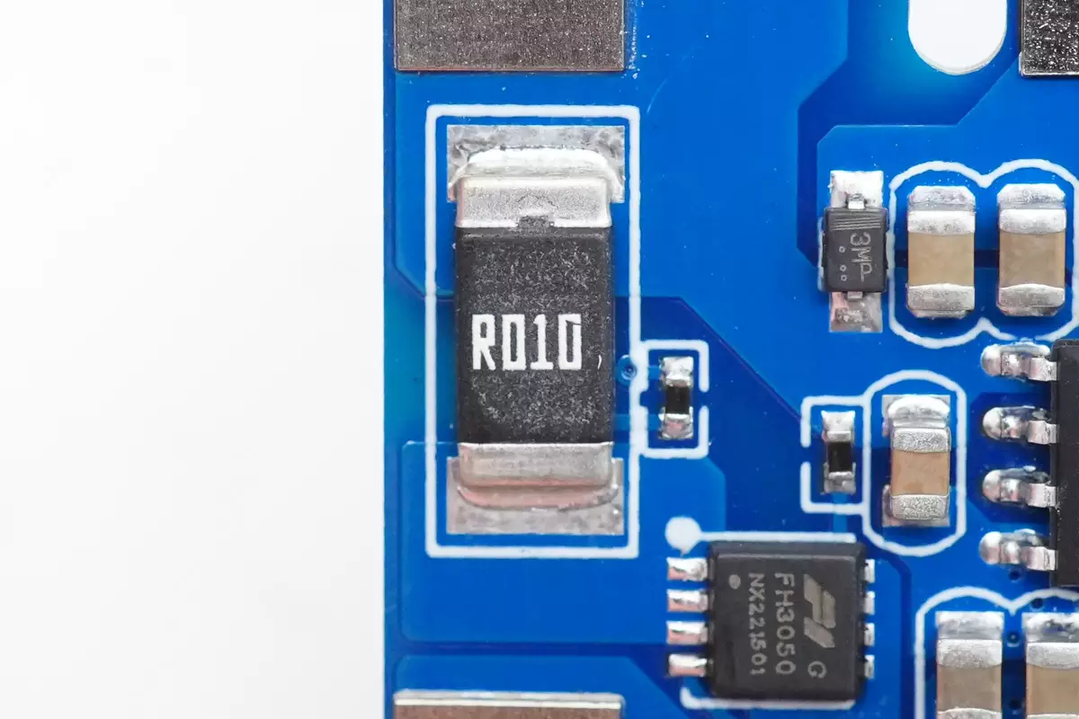

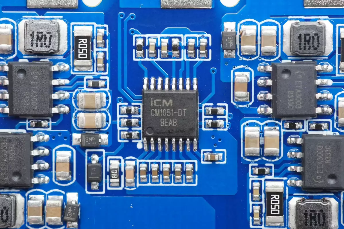

电池保护板正面一览,焊接电池保护芯片,电池均衡芯片以及电池保护管和电流取样电阻。
电池保护板背面焊接一颗热敏电阻,用于检测电池温升。

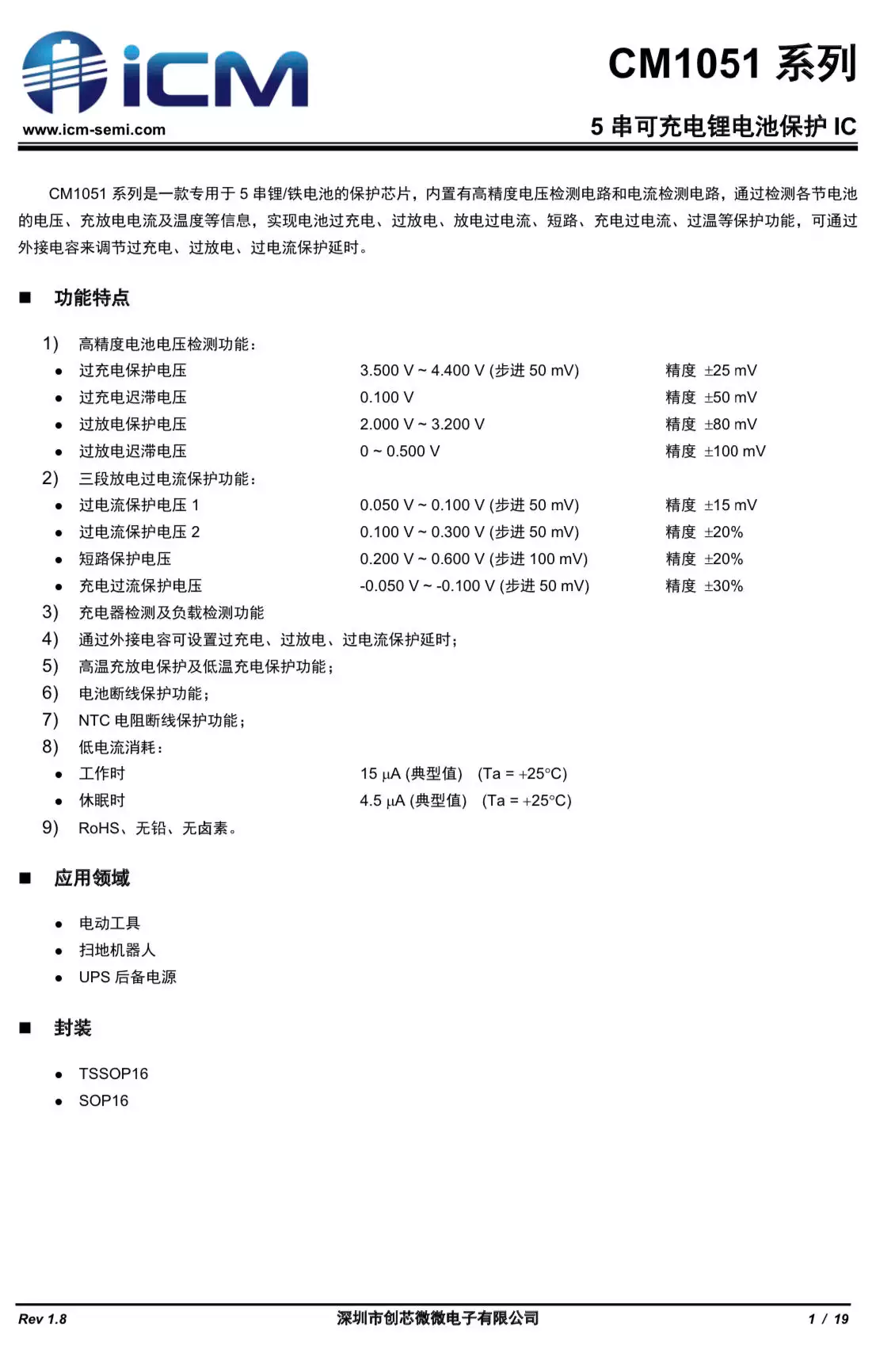

移动电源内部五串电池组保护芯片采用创芯微CM1051,CM1051系列是一款专用于5串锂离子/磷酸铁锂电池的保护芯片,内置有高精度电压检测电路和电流检测电路。通过检测各节电池的电压、充放电电流及温度等信息,实现电池过充电、过放电、断线、低压禁充、放电过电流、短路、充电过电流和过温保护等功能,放电过流保护延时外置电容可调,其他保护延时内置。
创芯微CM1051具备25mV过充检测精度,支持三段放电过电流保护和充电过流保护功能,具备高温充放电保护和低温充电保护功能,支持电池断线保护和NTC电阻断线保护功能,确保电池安全使用。
充电头网了解到,创芯微锂电保护芯片还被Anker安克推出的621磁吸无线充移动电源、Anker安克GaNPrime系列65W超极充移动电源、Anker安克140W双向快充移动电源、绿联145W移动电源等知名品牌的众多产品采用。

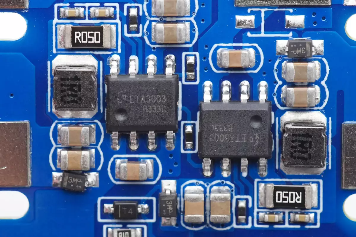

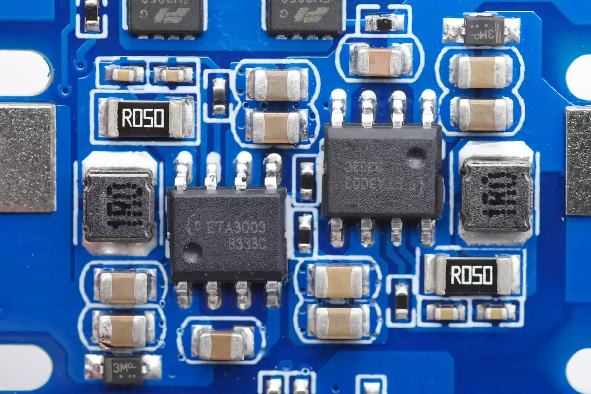

电池均衡芯片来自钰泰半导体,型号ETA3003,是一颗电感均衡的电池均衡芯片,共使用四颗对应五串电池均衡应用。
另外两颗ETA3003 电池均衡芯片特写。

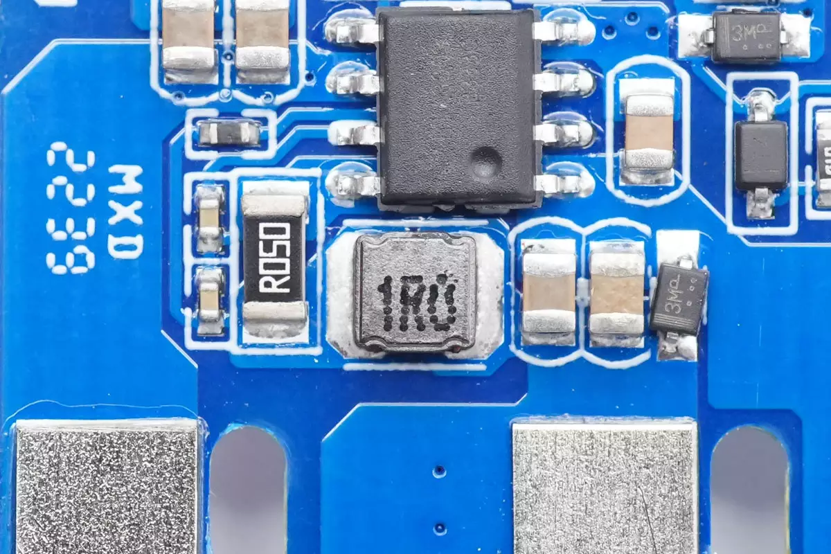

用于均衡的电感和电流取样电阻特写。

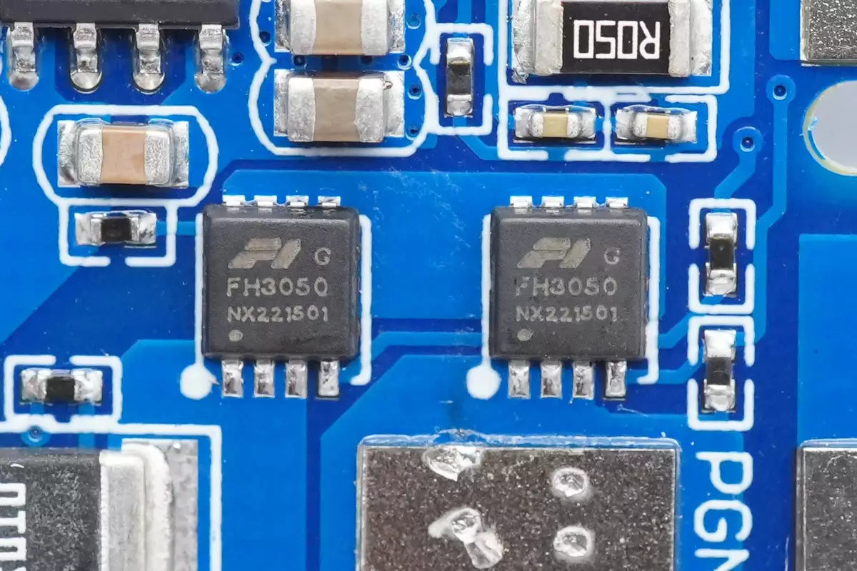

两颗电池保护管来自鑫飞宏,型号FH3050,NMOS,耐压30V,导阻为6.5mΩ,曹勇PDFN3.3*3.3封装。
10mΩ 2512电阻用于电池组输出电流采样。

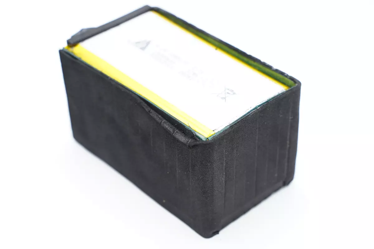

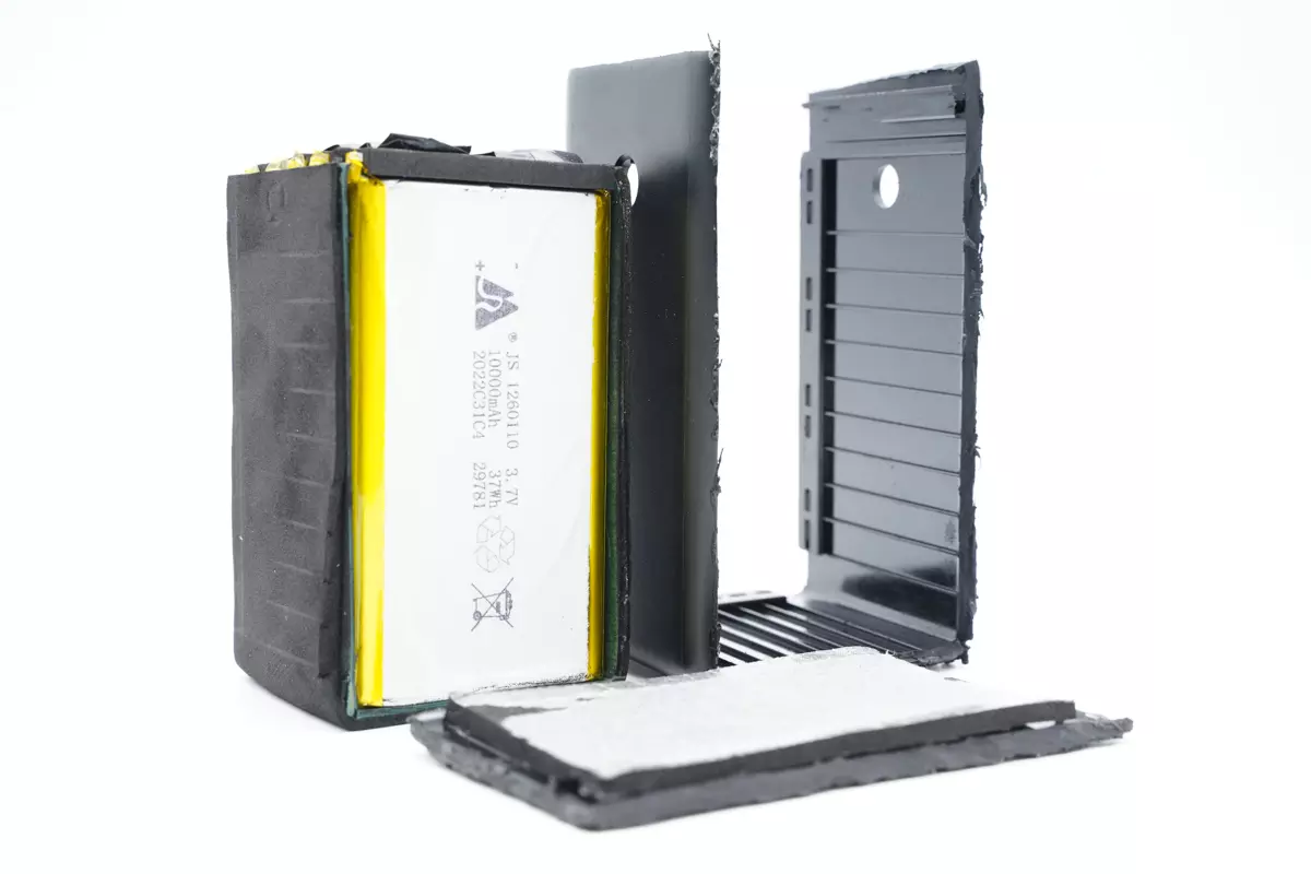

继续切割开外壳,取出内部电池组,电池组边缘采用泡棉粘贴绝缘。

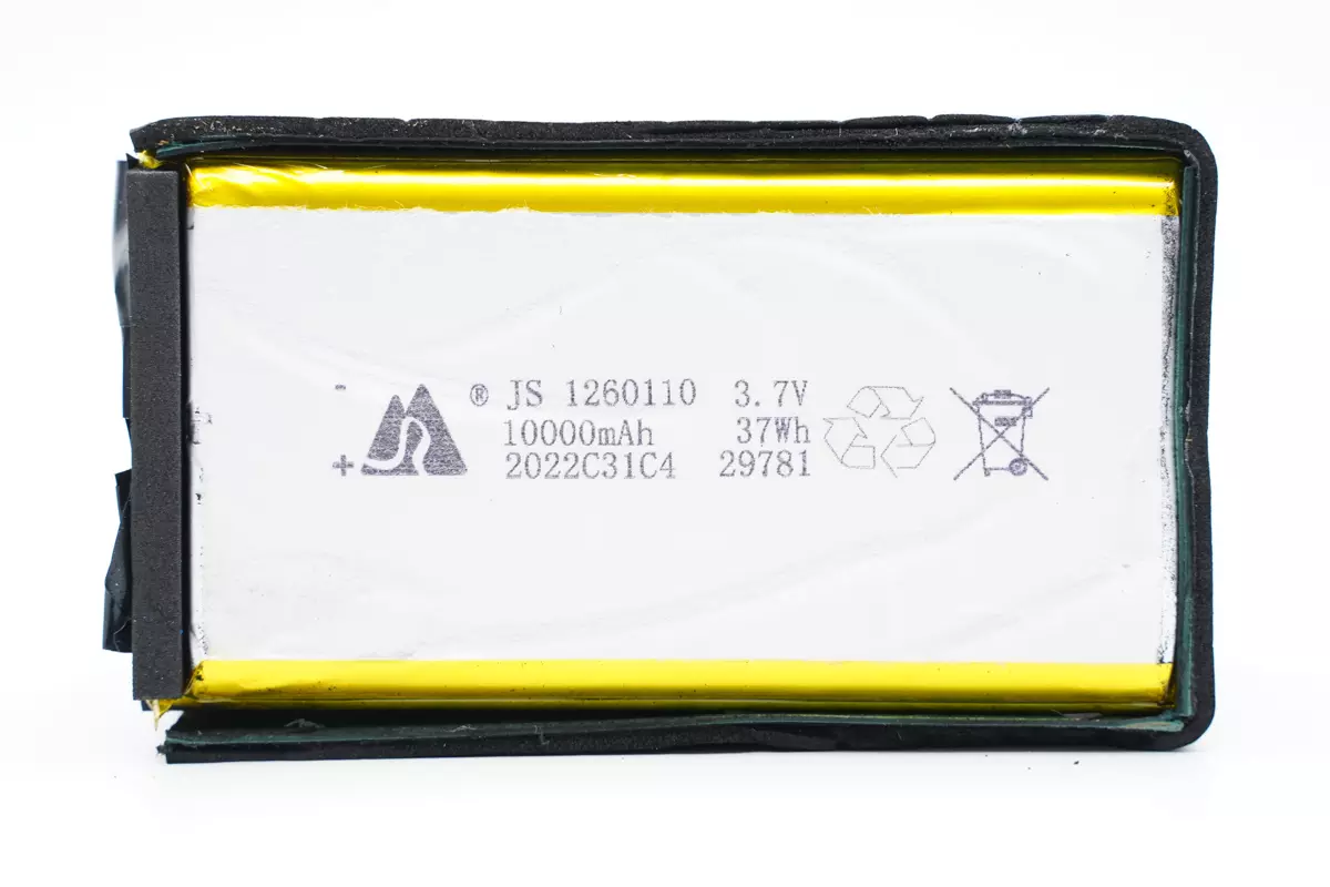

移动电源内置5块电池串联组成电池组,单节电池尺寸为1260110,电池厚度为12mm,宽度为60mm,长度为110mm,额定电压为3.7V,容量为10000mAh,五节串联连接。
电池边缘粘贴泡棉胶缓冲保护。
电池侧面粘贴青稞纸保护绝缘。

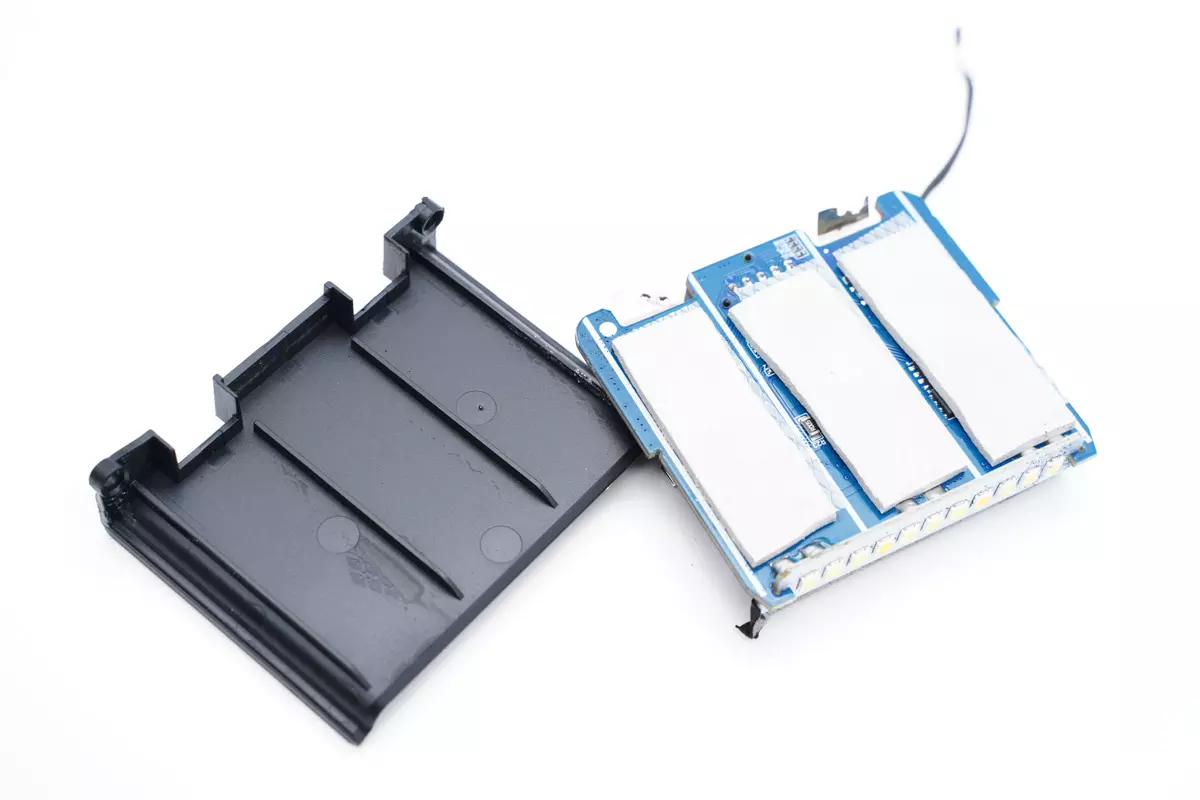

PCBA模块与电池之间采用塑料支架绝缘,在PCBA模块背面粘贴导热垫用于散热。

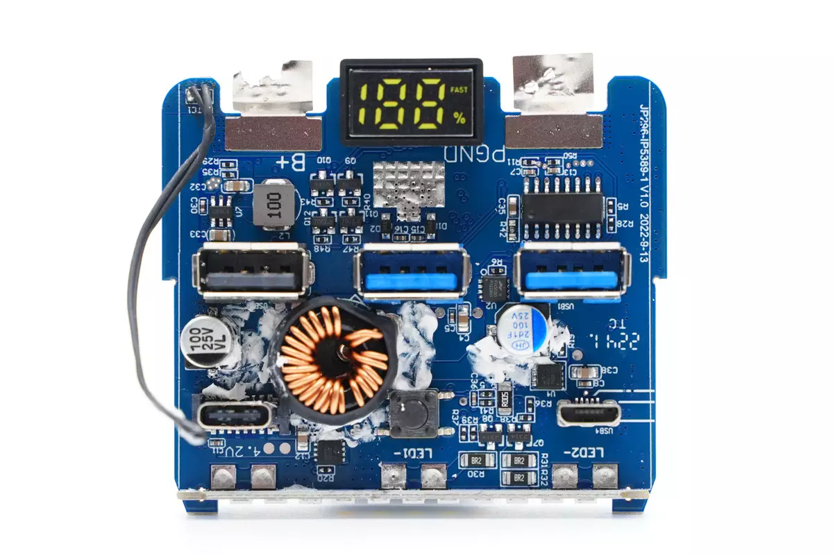

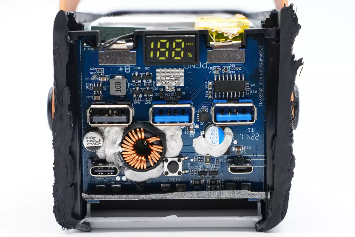

PCBA模块正面一览,顶部焊接188数码管,下方焊接三个USB-A母座,母座下方为升降压电感,USB-C母座和Micro USB母座。

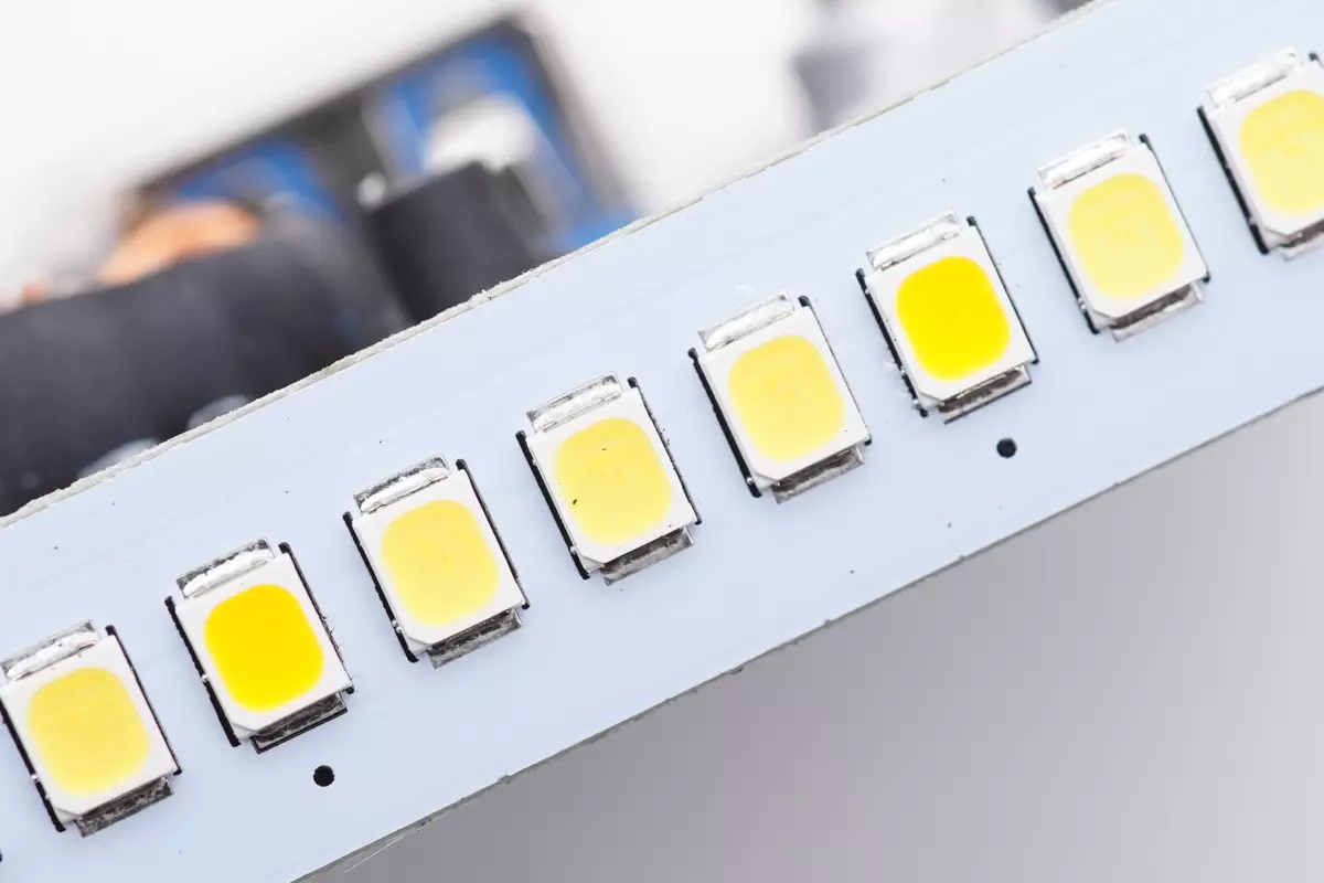

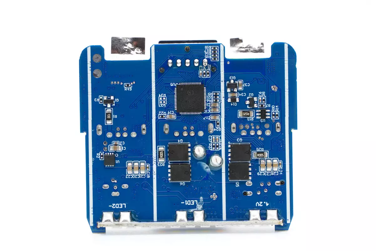

背面焊接一颗升降压控制器和四颗升降压开关管,顶部焊接照明LED灯。
LED照明灯特写。

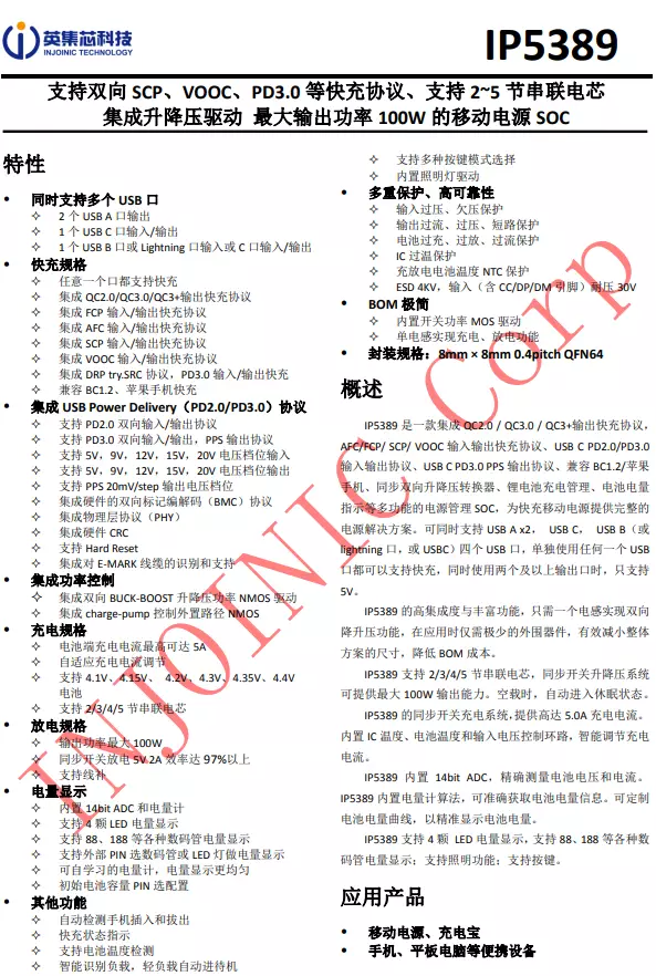

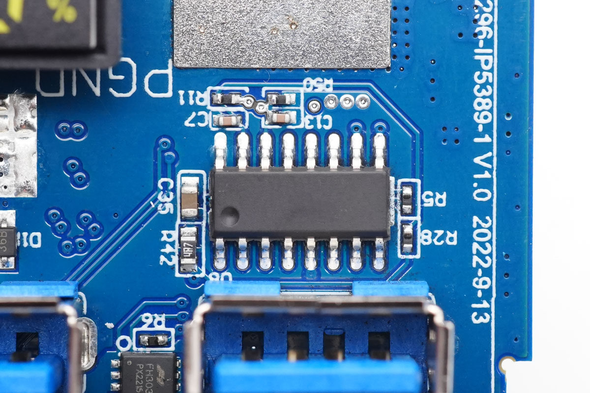

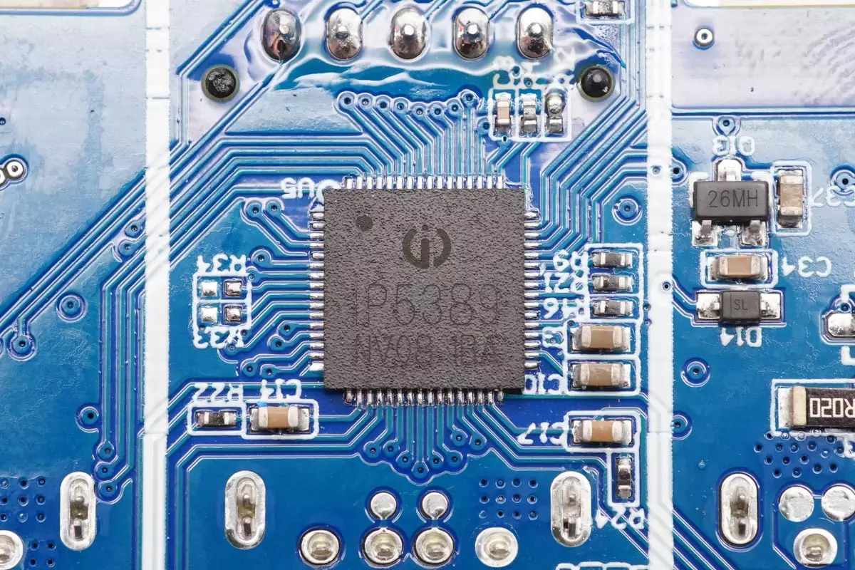

这款移动电源内置英集芯IP5389移动电源升降压电源管理SOC芯片,将同步升降压控制器与协议功能集成,可实现完整移动电源功能,并支持电量显示功能,支持2-5串电池应用,可取代传统升降压方案中协议芯片,单片机和升降压控制器多颗芯片组合的方案,大大缩短产品开发周期,降低成本。
英集芯IP5389支持USB-A、USB-C口、还支持Micro-USB接口和Lightning接口供电输入,全部接口支持快充。快充协议支持华为FCP、SCP,支持三星AFC,支持OPPO的VOOC,支持PD3.0快充协议,支持PPS,输出最高功率20V5A 100W,可实现全接口丰富的快充支持。
IP5389内置升降压控制器,通过驱动外置MOS管,支持双向升降压充放电,支持最大5A充电电流,并且支持自适应电流调节。支持2/3/4/5串电池,并且支持4.2、4.3、4.35、4.4V多种电池。芯片内置电量计,支持4颗LED电量指示,或88/188数码管电量显示,支持通过电阻设定电池容量,或学习电池电量,实现精准的电量显示。
充电头网了解到,英集芯IP5389还被倍思30W 2A1C快充移动电源、羽博200W多功能便携式储能电源、GADMEI 100W 2C1A双向快充移动电源、OPPO 33W 1A1C超级闪充移动电源、羽博72000mAh便携式储能电源等知名品牌的众多产品采用。

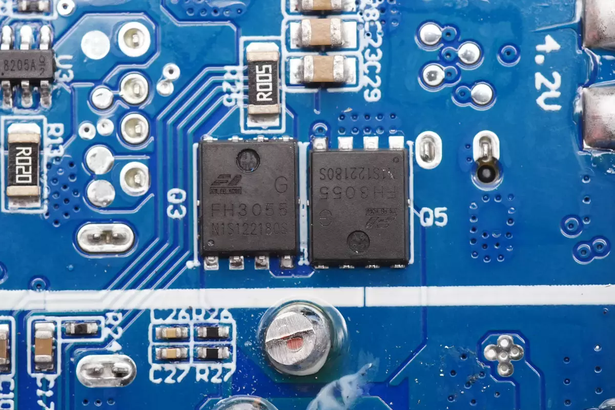

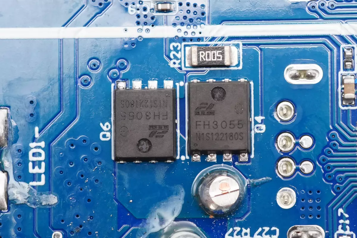

同步升降压开关管来自鑫飞宏,型号FH3055GS,是一颗耐压30V的NMOS,导阻为4.2mΩ,采用PDFN5*6封装,共使用四颗组成H桥。
另外两颗FH3055GS 开关管特写。

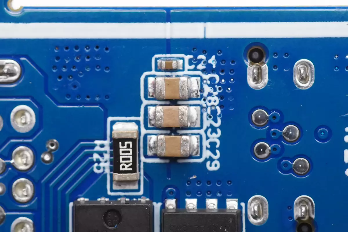

滤波MLCC电容特写。

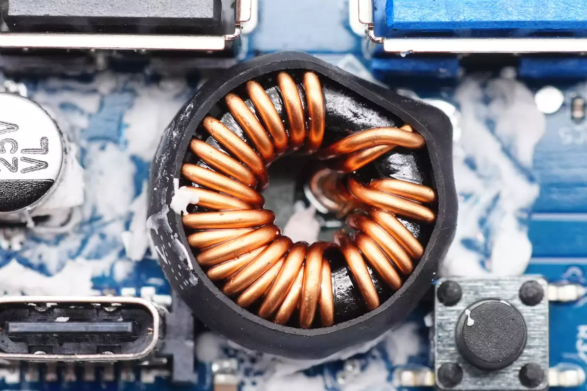

升降压电感采用双线并绕,外套热缩管绝缘。

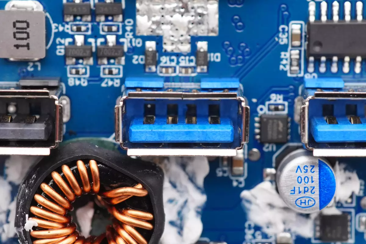

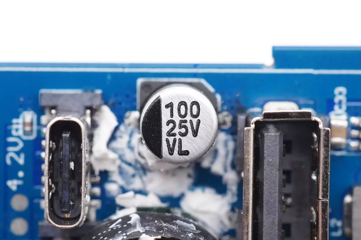

用于电池端滤波的电解电容,规格为100μF 25V。

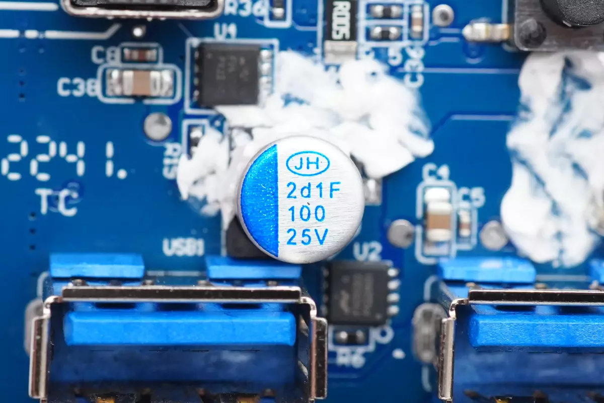

输出端滤波固态电容来自江海,规格为100μF 25V。

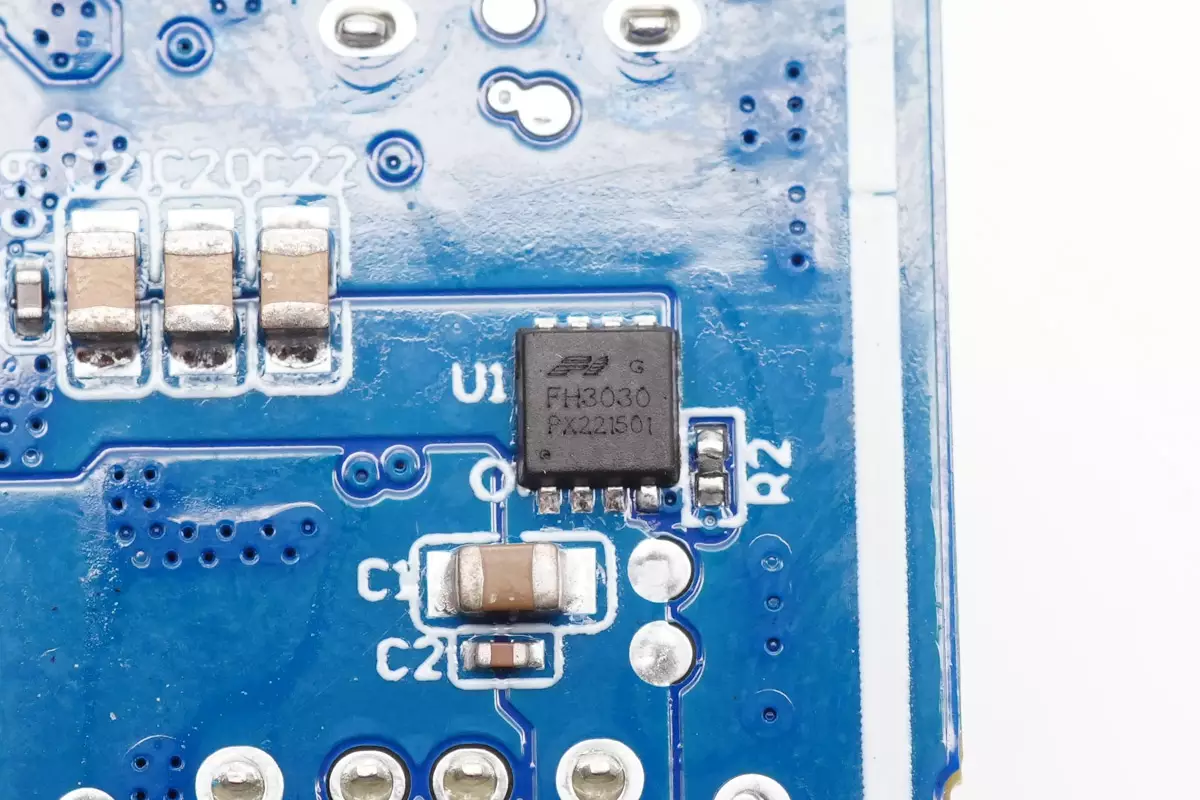

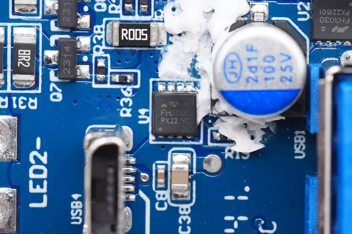

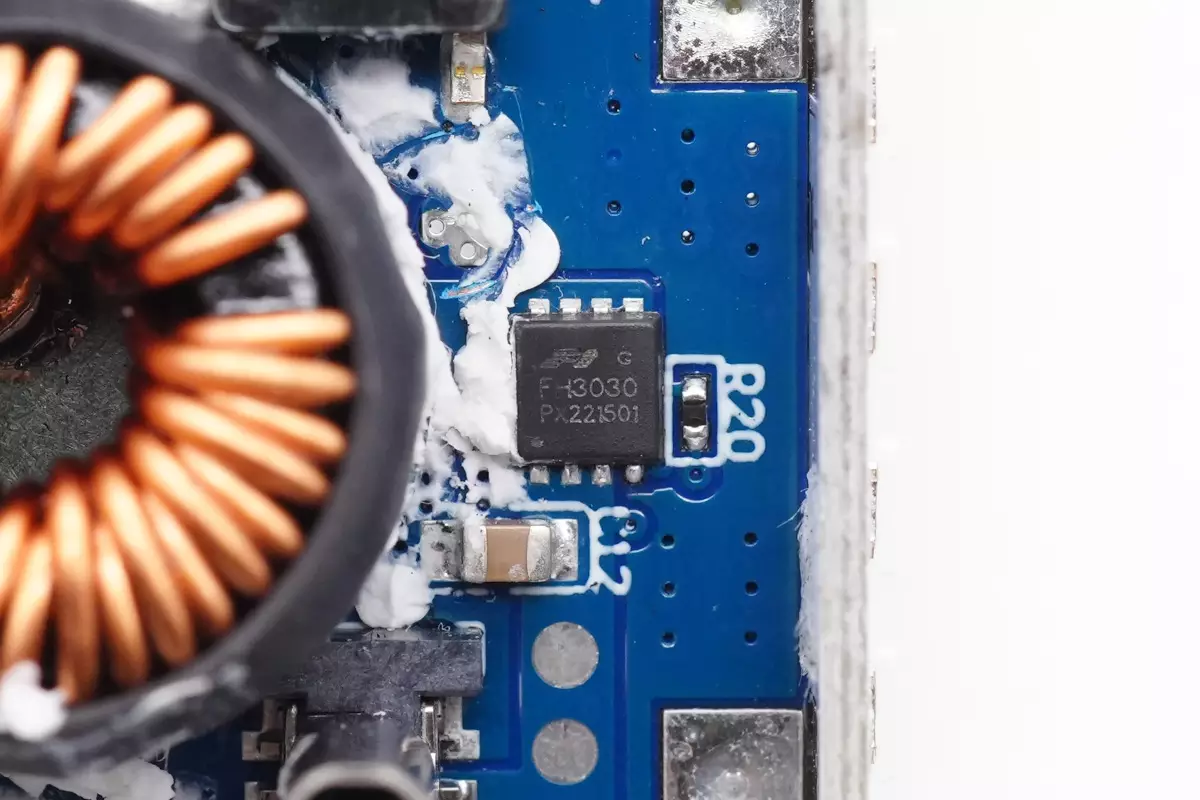

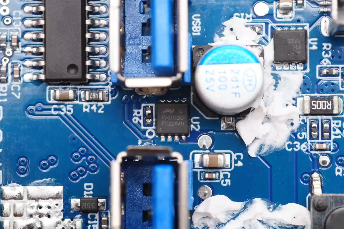

用于USB-C接口的VBUS开关管,来自鑫飞宏,型号为FH3030,NMOS,耐压30V。
用于Micro USB接口的VBUS开关管型号相同。
用于快充USB-A接口的VBUS开关管。

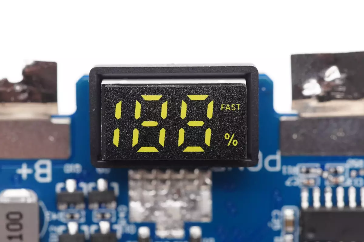

188 LED数码管特写。

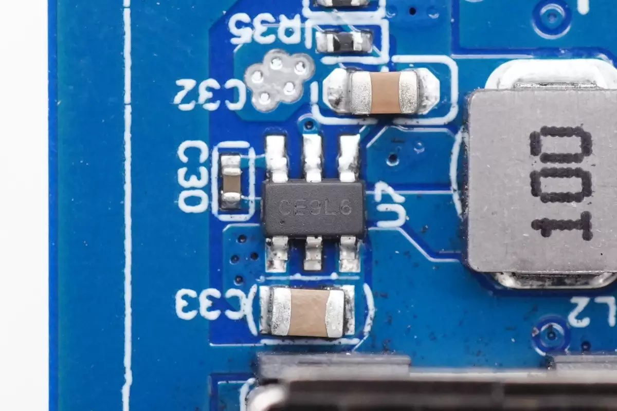

用于USB-A 5V输出的降压芯片。

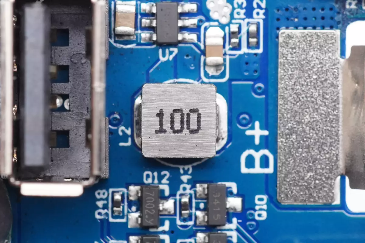

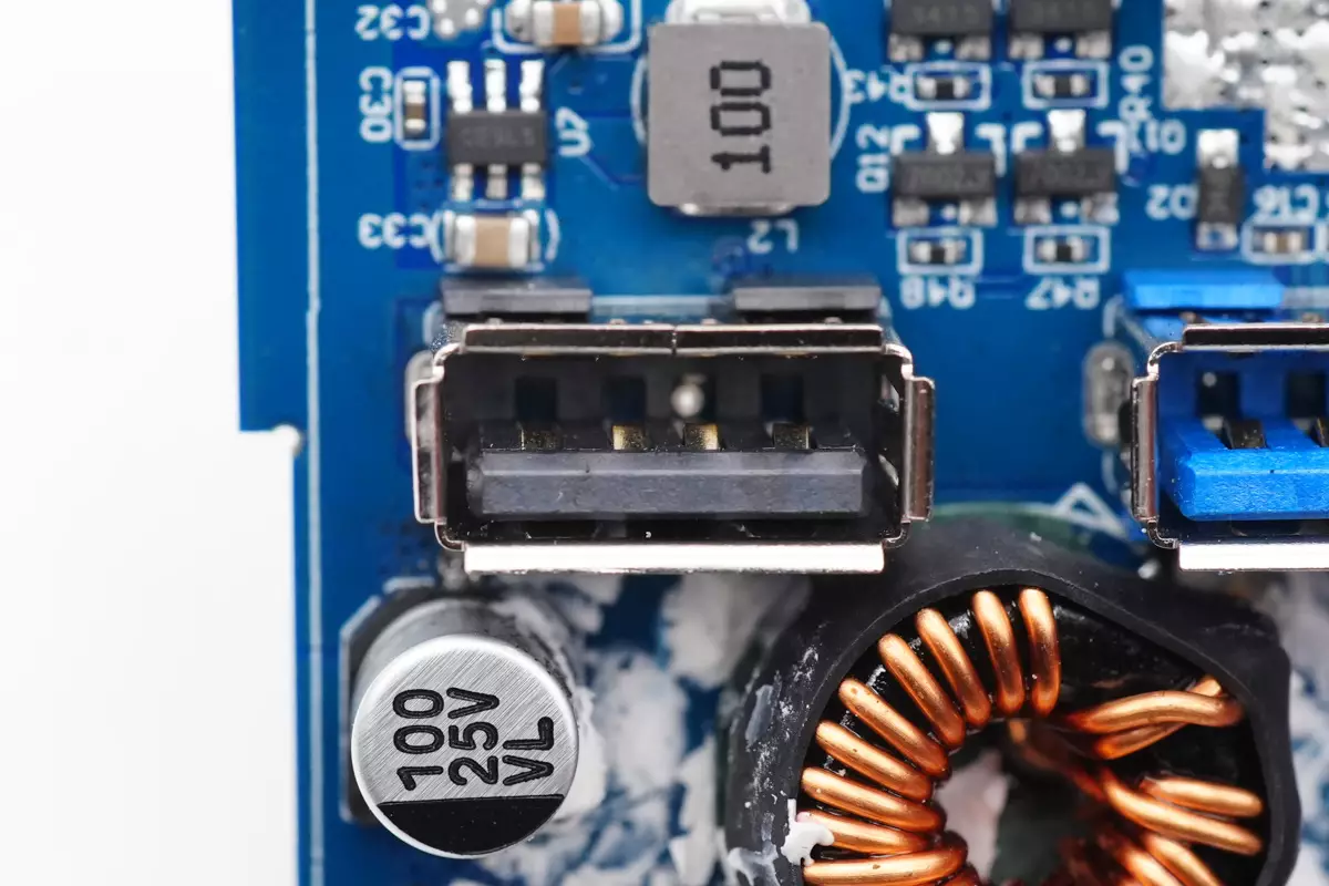

10μH电感用于USB-A口降压。

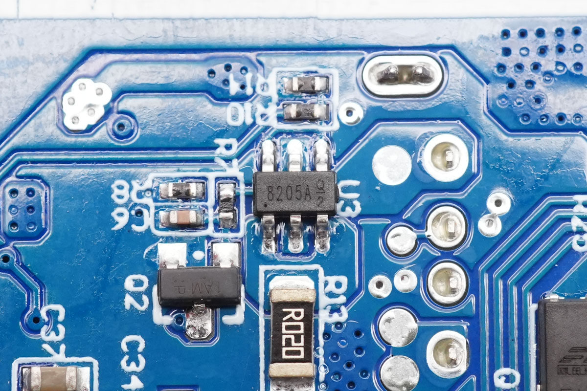

8205A MOS管用于USB-A口的输出过流保护。
移动电源的开关按键特写。

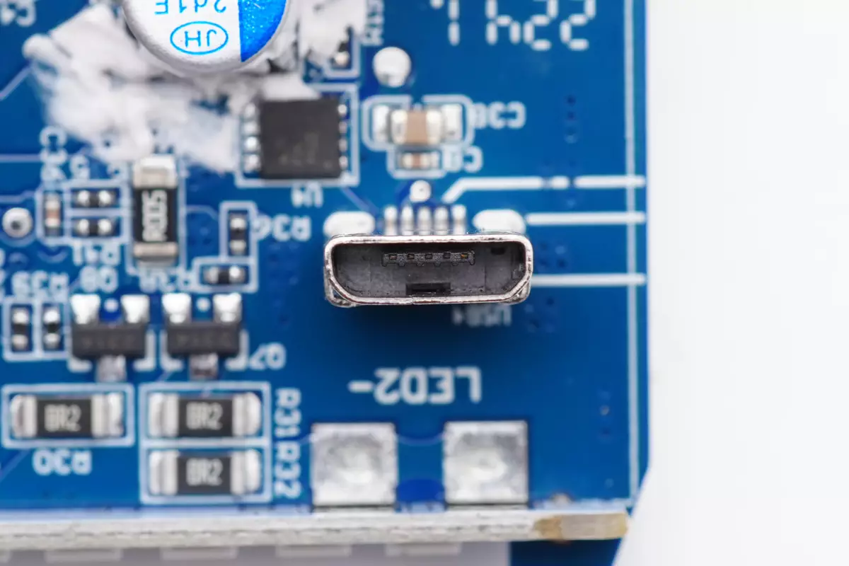

Micro USB充电接口特写。
USB-C接口特写,采用过孔焊接固定。

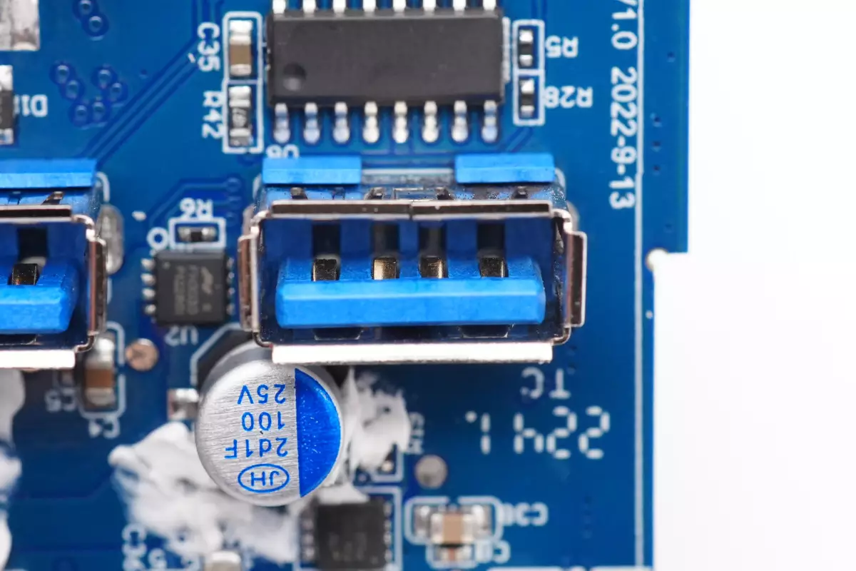

快充USB-A口特写,采用蓝色胶芯,过孔焊接固定。
5V USB-A口特写,黑色胶芯,过孔焊接固定。

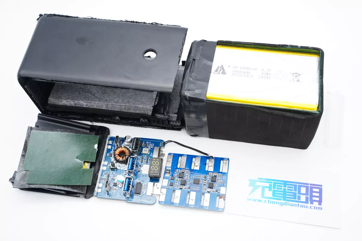

全部拆解一览,来张全家福。
