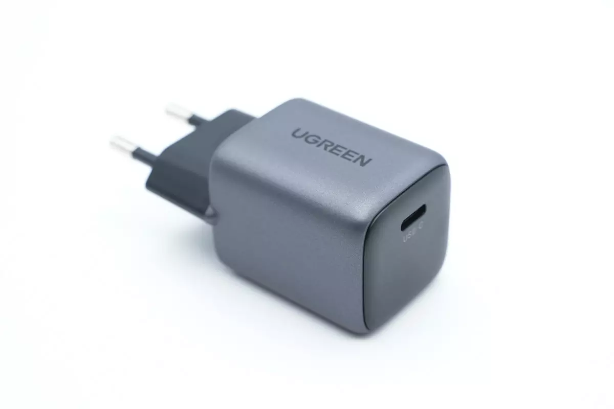

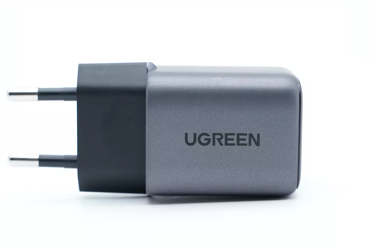

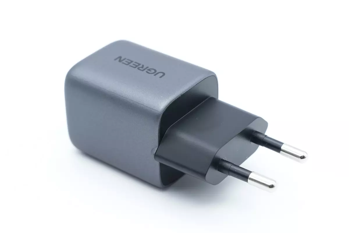

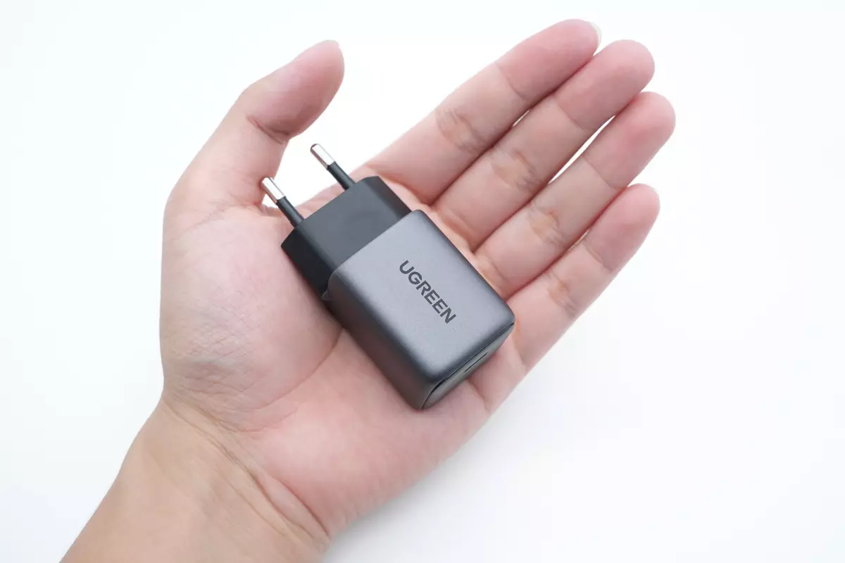

欧规版除了插脚,机身外观没有变化。
腰身一面印有UGREEN品牌。
还有一面印有充电器参数

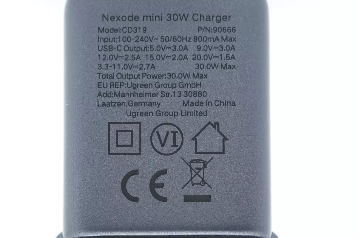

型号:CD319
输入:100-240V~50/60Hz 800mA
输出:5V3A、9V3A、12V2.5A、15V2A、20V1.5A、3.3-11V2.7A
输出总功率:30W Max
产品已经通过了CE认证,以及VI级能效认证。
输入端配备经典欧规长插脚,与机身水平布局。

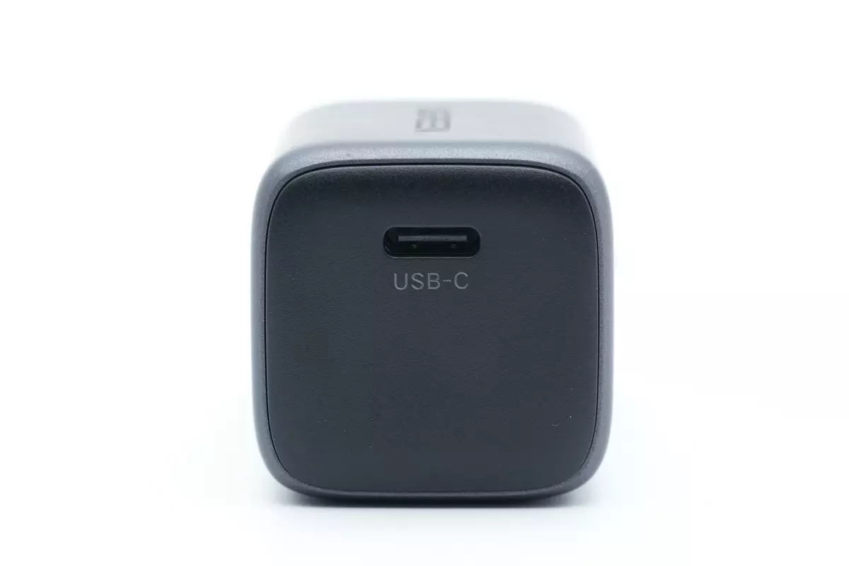

输出端配备单USB-C接口。

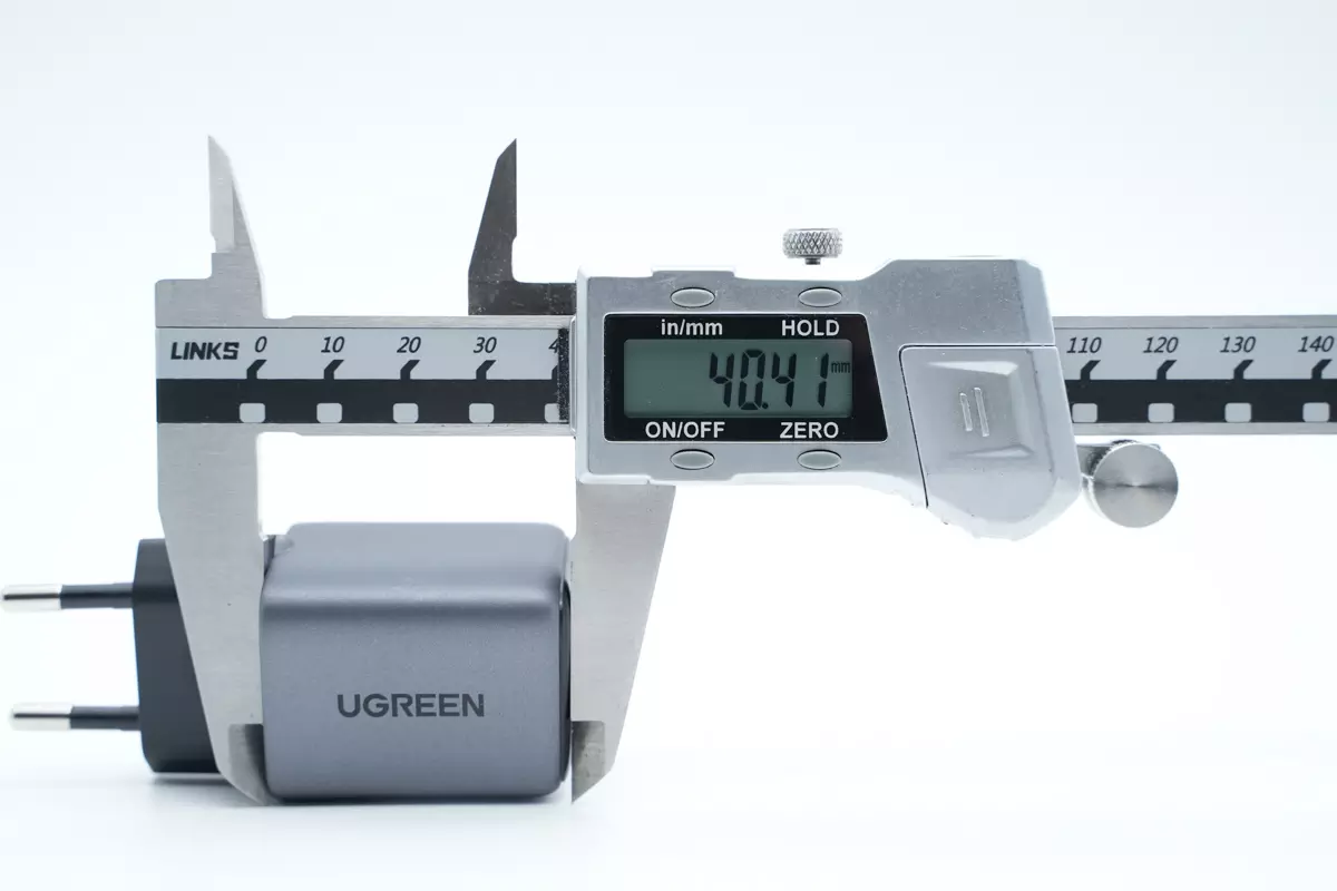

测得充电器机身长度为40.41mm。

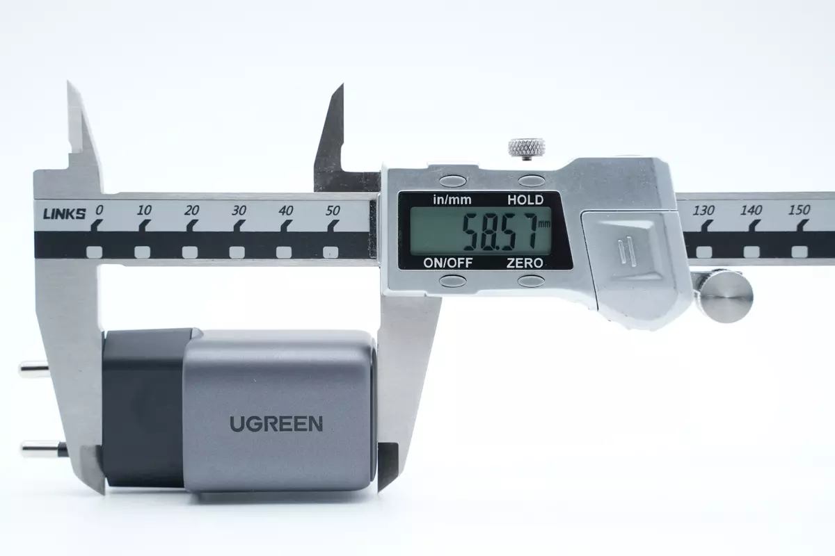

带上插脚端外壳总长度为58.57mm。

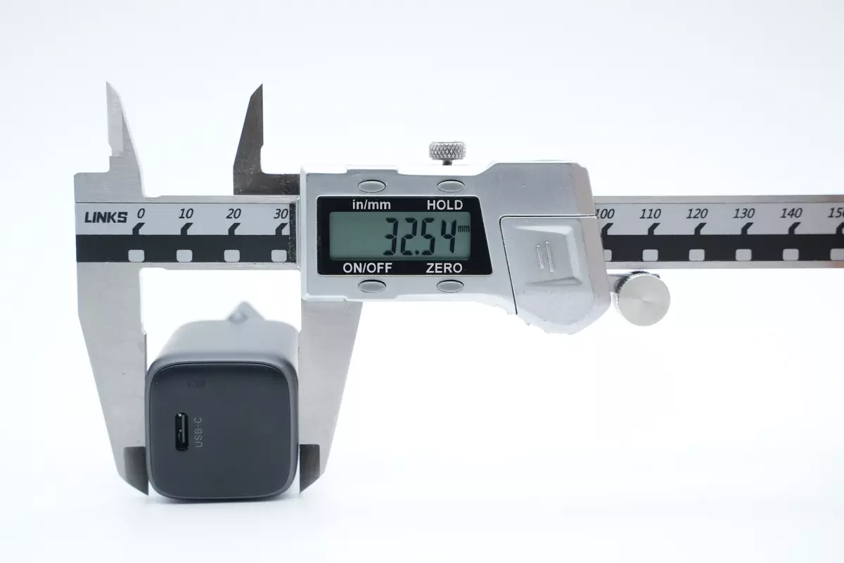

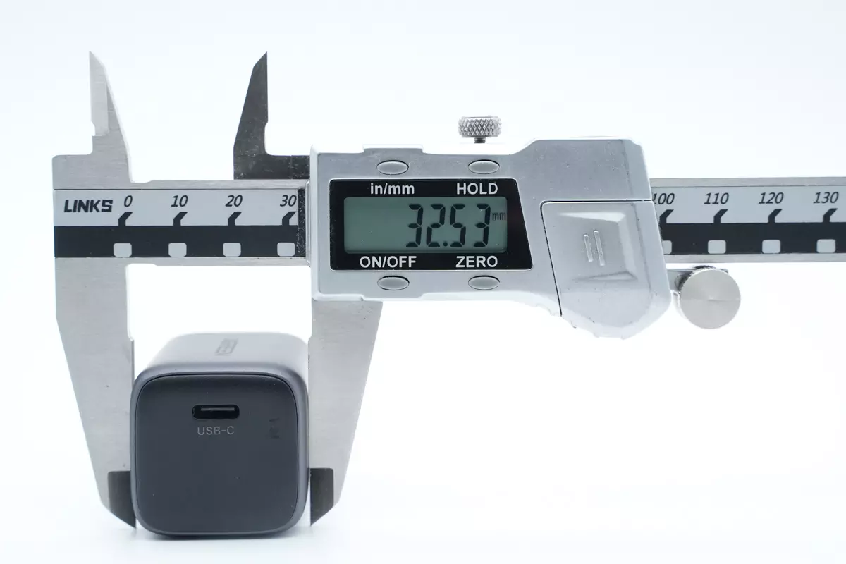

机身宽度为32.53mm。
厚度为32.54mm。
和苹果30W充电器对比,体积优势明显。
拿在手上的大小直观感受。

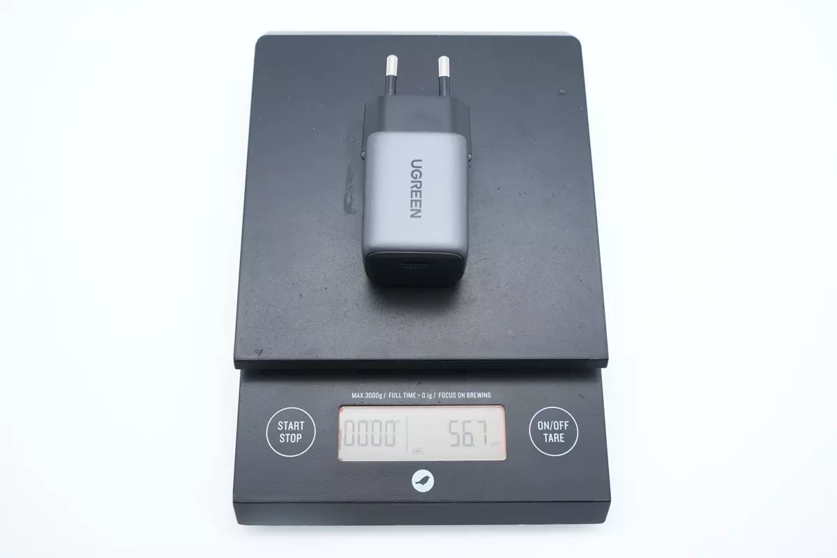

另外测得充电器净重约为57g。

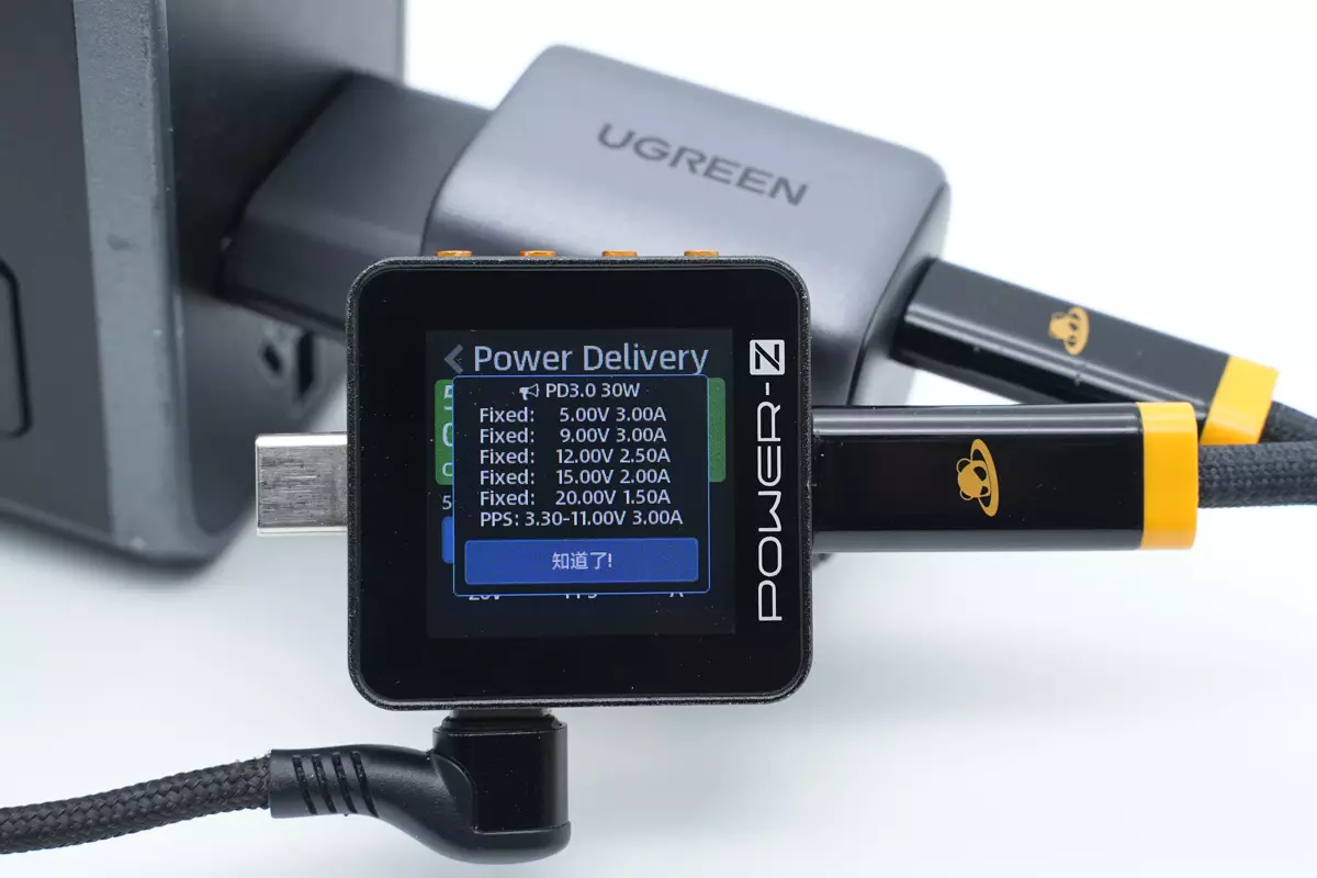

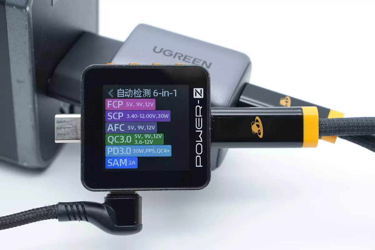

使用ChargerLAB POWER-Z KM002C测得USB-C口支持FCP、SCP、AFC、QC3.0、PD3.0、PPS、QC4+、Samsung 5V2A充电协议。
此外PDO报文显示C口还具备5V3A、9V3A、12V2.5A、15V2A、20V1.5A五组固定电压档位,以及3.3-11V3A一组PPS电压档位。

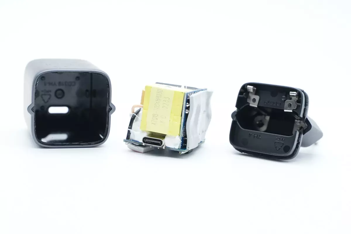

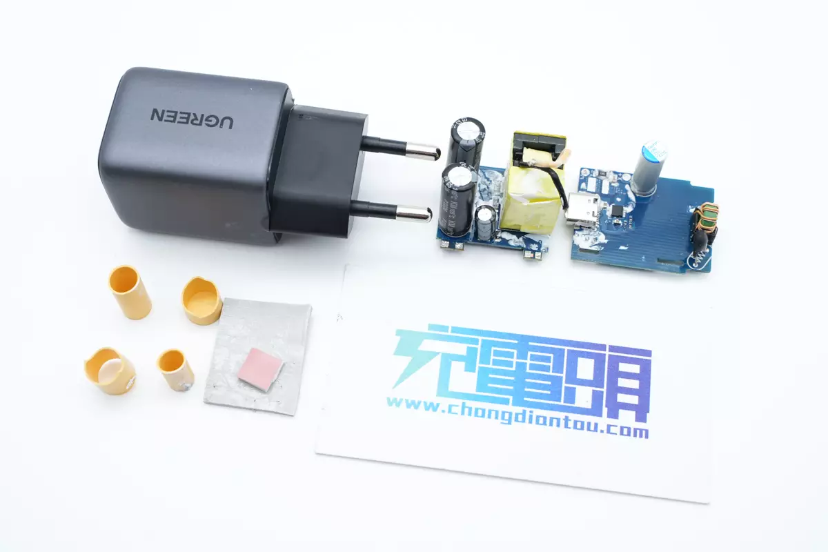

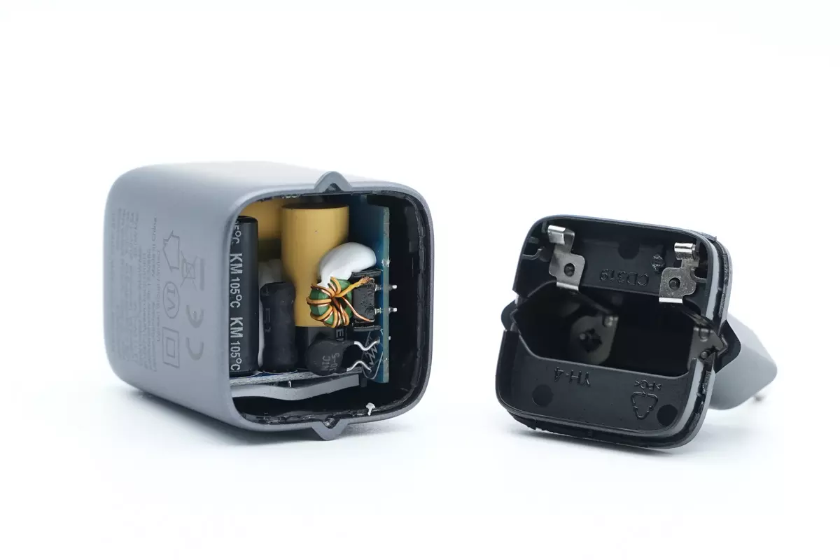

沿外壳接缝拆开充电器插脚侧盖板,露出内部PCBA模块,插脚采用弹片连接到PCBA模块供电。
从外壳内部抽出PCBA模块,模块采用两块PCB焊接组成,并粘贴导热垫散热。

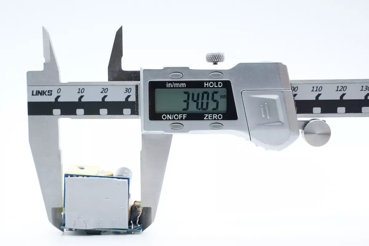

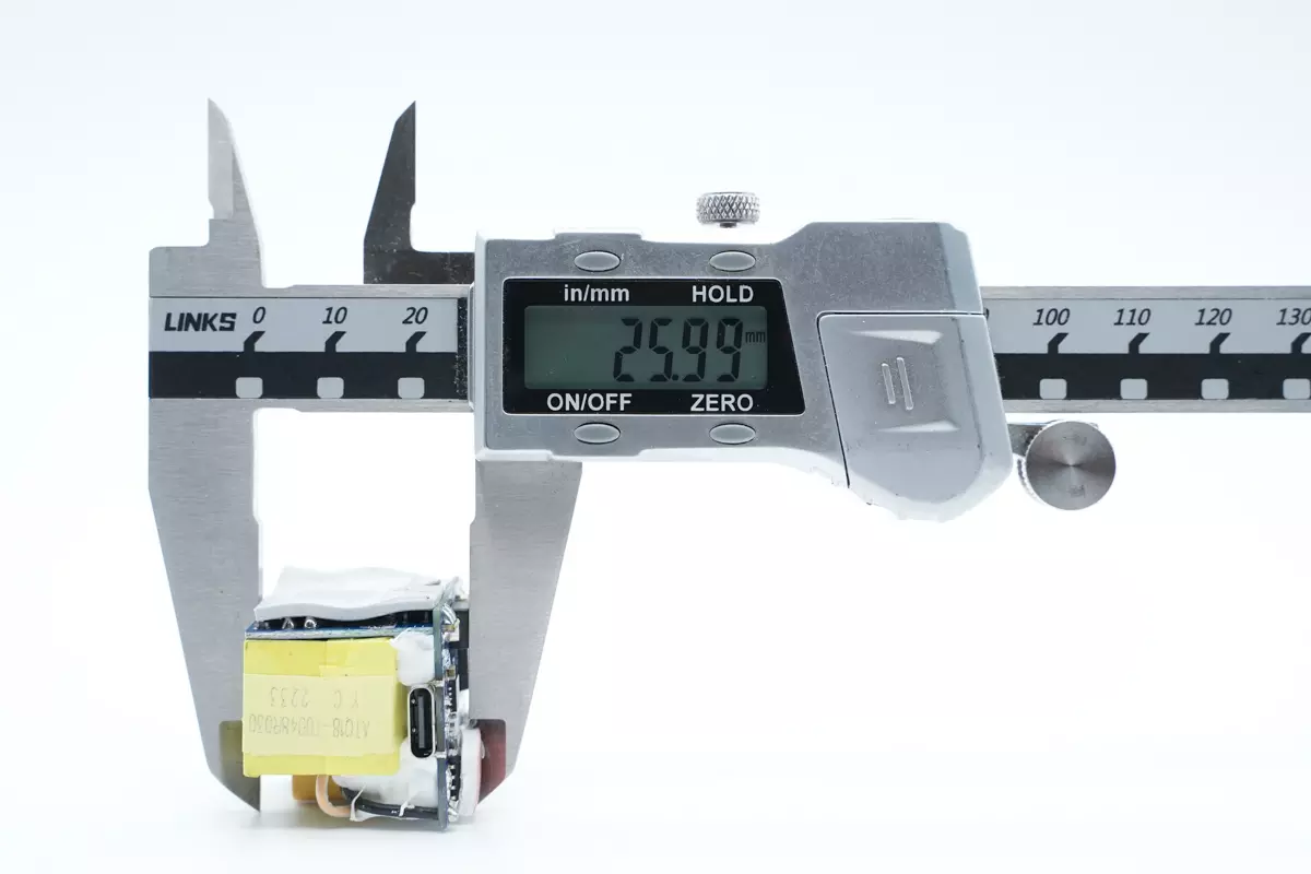

使用游标卡尺测得PCBA模块长度约为34.05mm。

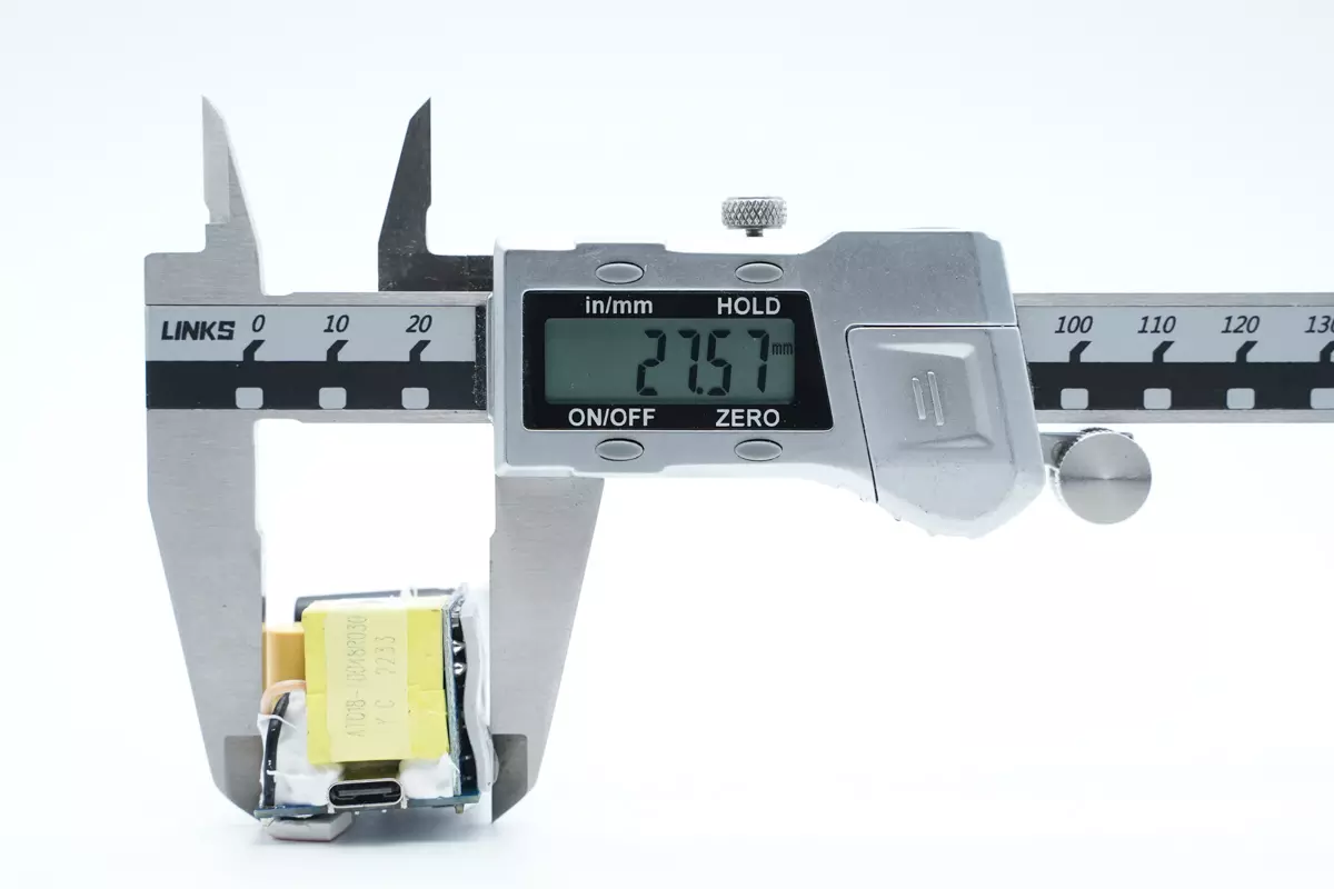

PCBA模块宽度约为27.57mm。
PCBA模块高度约为25.99mm。

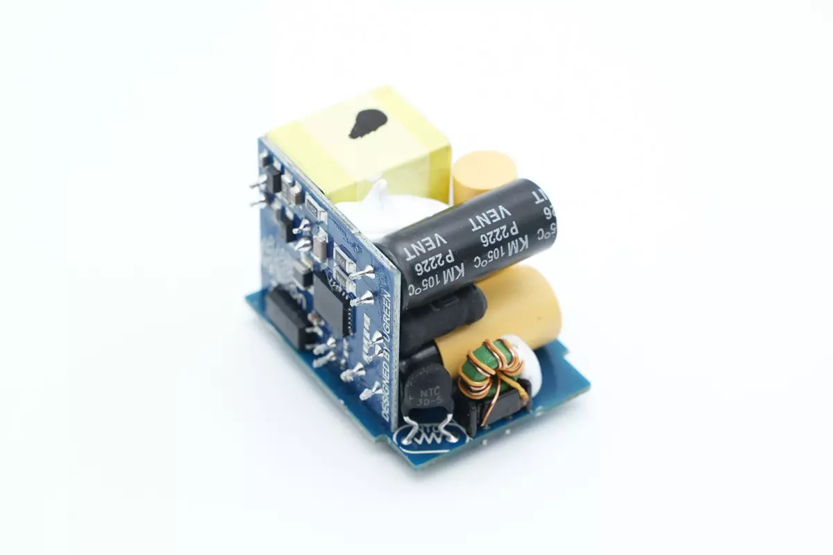

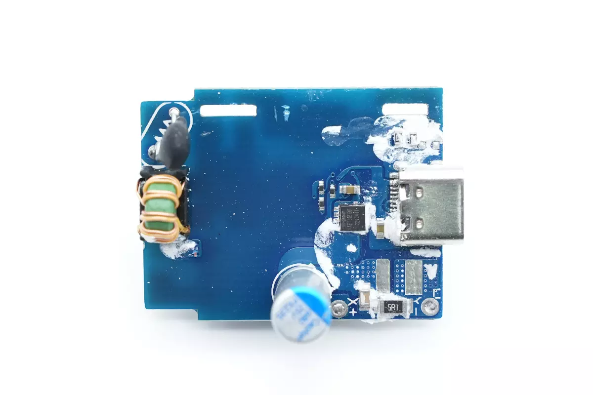

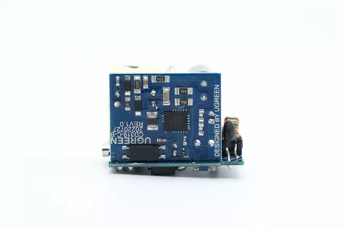

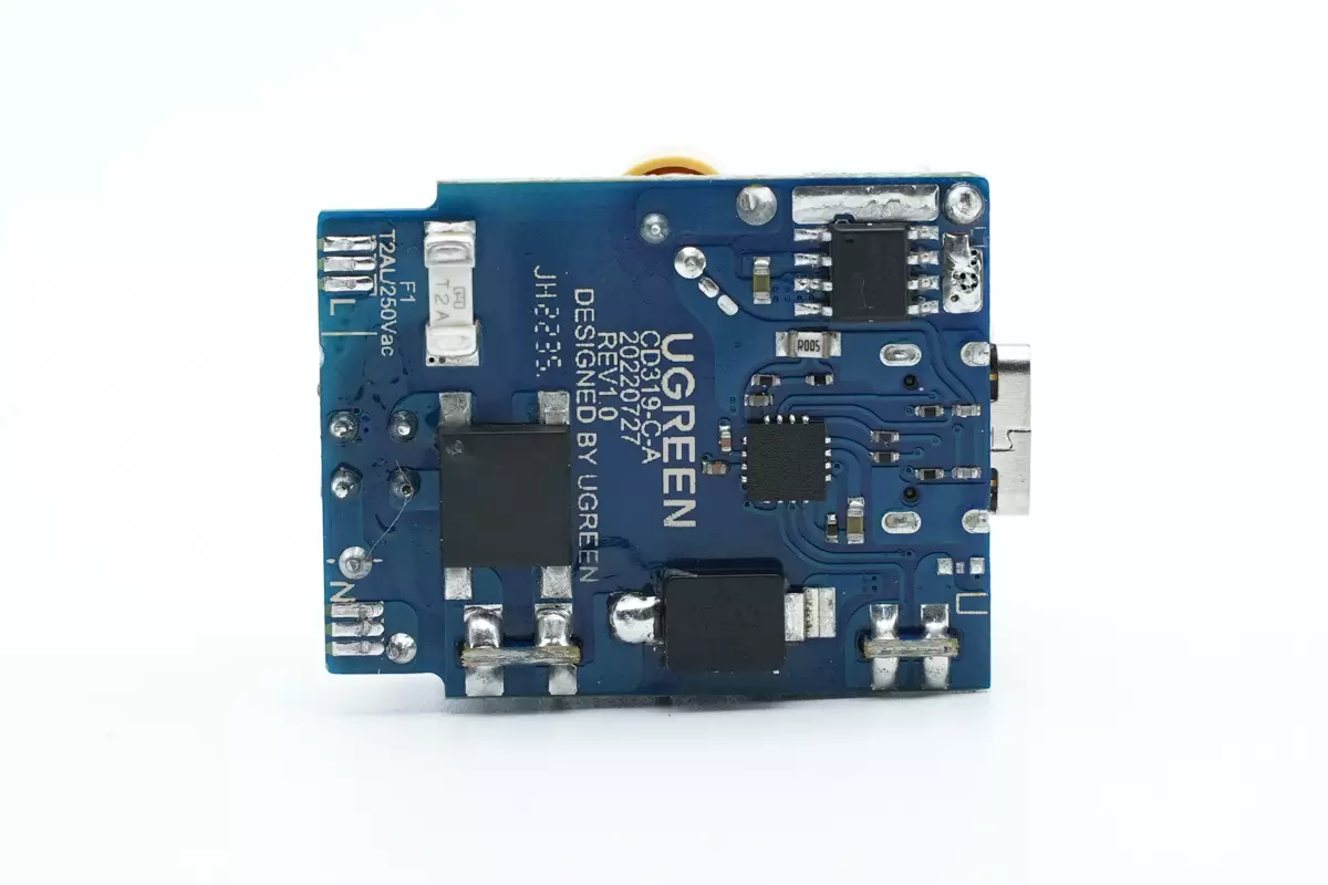

充电器PCBA模块采用两块PCB焊接组成,其中底部小板焊接整流桥,贴片Y电容,协议芯片和同步整流芯片。交流输入采用弹片压接连接到PCBA模块供电。
侧面小板焊接氮化镓合封芯片和反馈光耦。

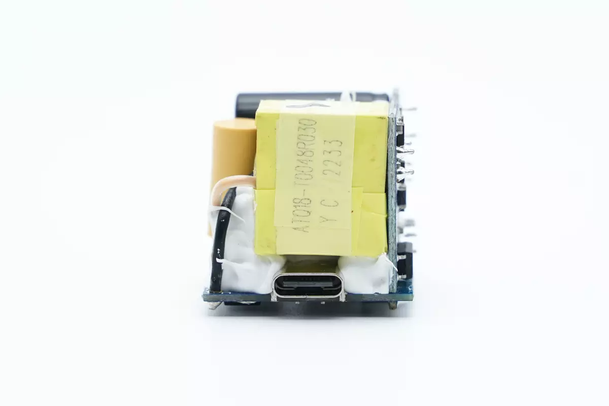

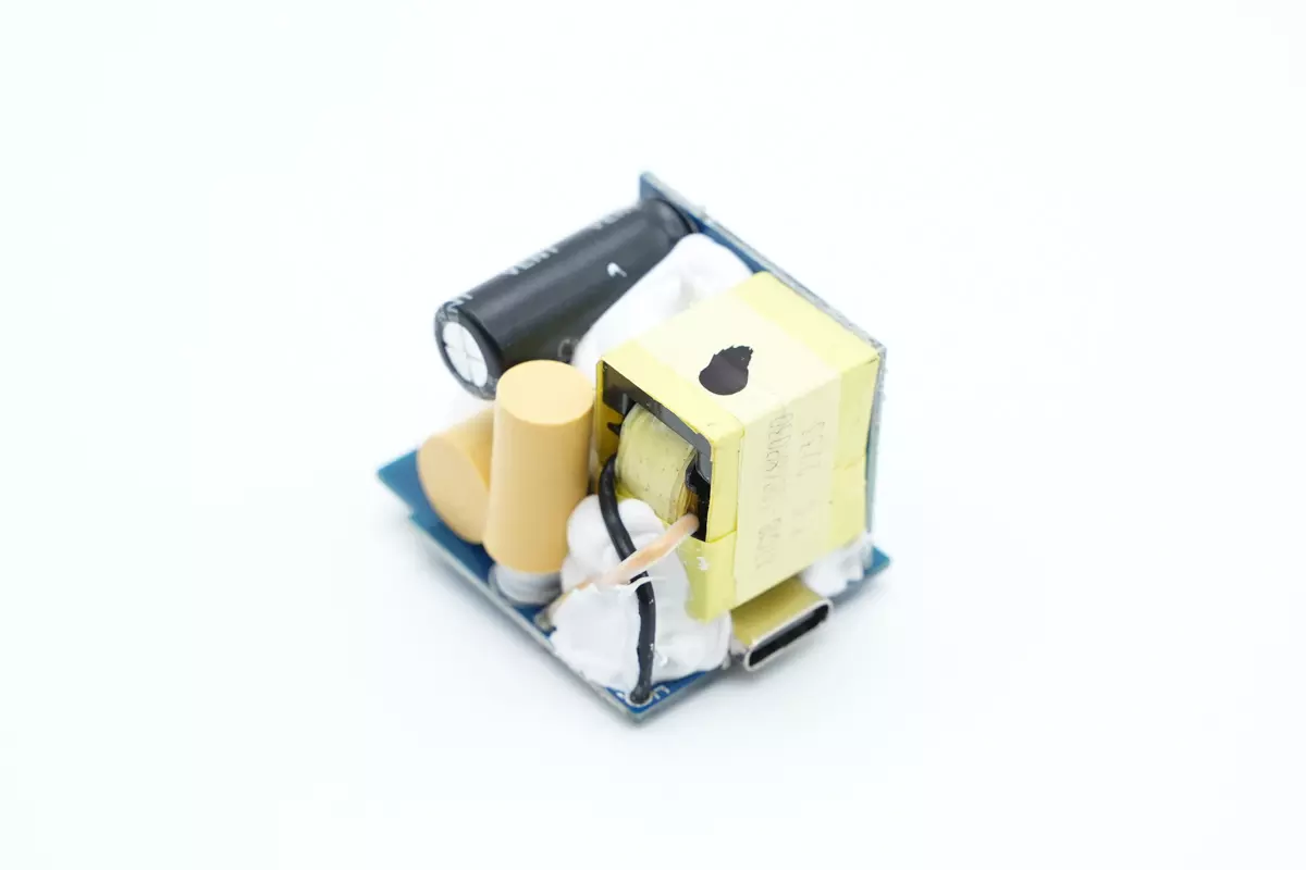

变压器和滤波电容焊接在两块PCB之间的空间内,其中高压电解电容和低压滤波固态电容外套黄色胶套绝缘。
变压器与PCBA采用胶水填充固定。
通过对充电器PCBA的观察发现,绿联这款30W氮化镓充电器采用了合封氮化镓芯片,同步整流芯片组成宽范围输出的开关电源,次级协议芯片通过光耦控制输出电压的典型架构。下面我们就从输入端开始一一了解各个元器件的信息。

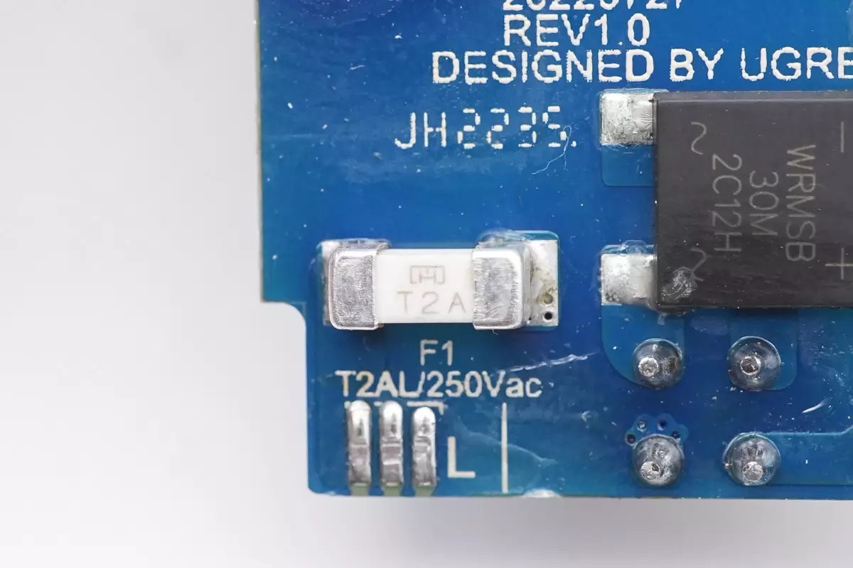

输入端延时保险丝规格为2A 250V。

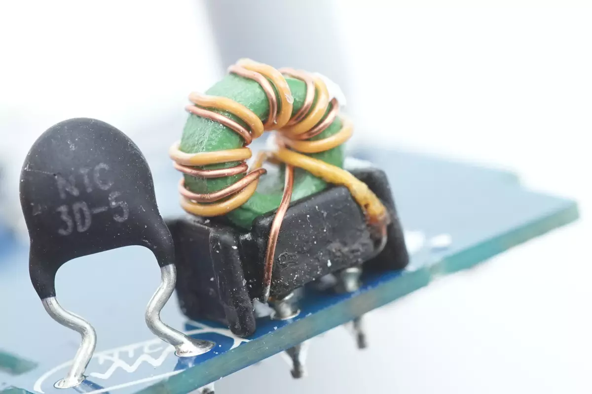

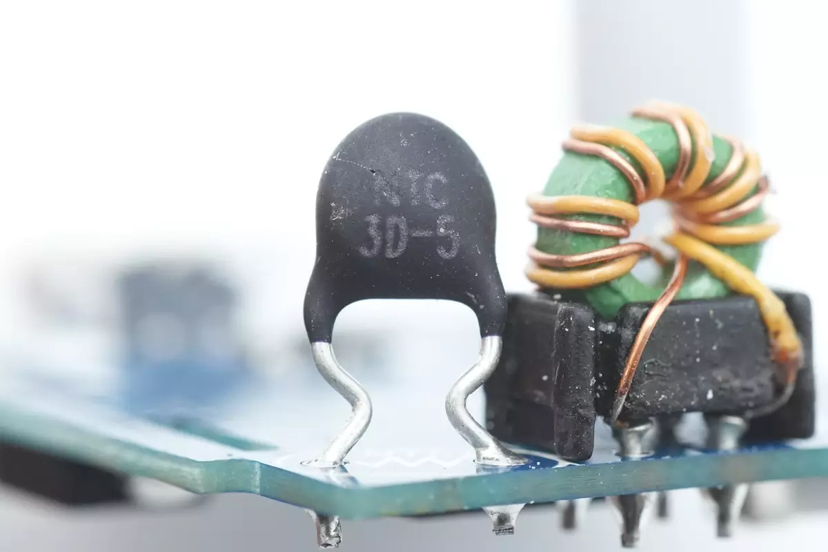

NTC热敏电阻用于抑制充电器插电时的冲击电流,热敏电阻丝印3D-5,冷态电阻3Ω,直径为5mm。
共模电感采用漆包线和绝缘线绕制,底部焊接绝缘支架。

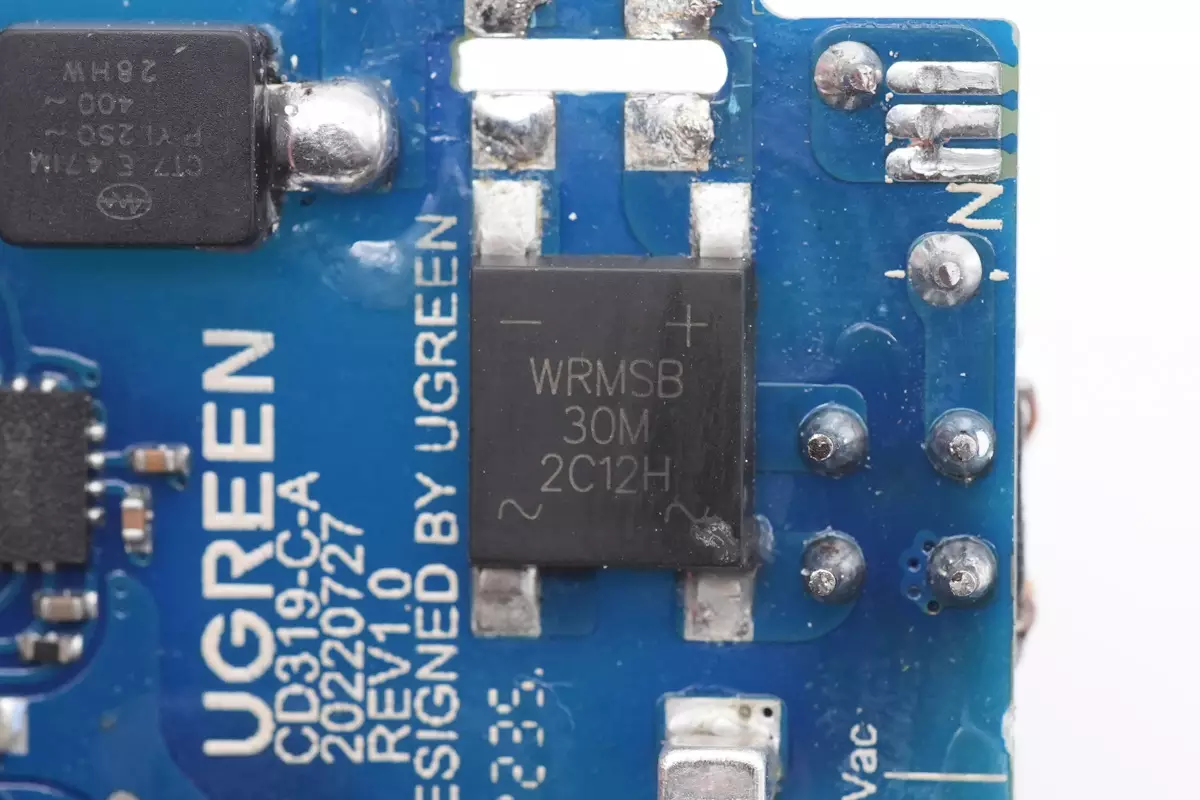

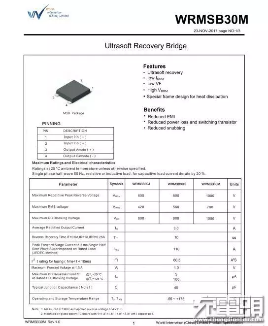

输入端整流桥来自深圳市沃尔德实业有限公司,型号为WRMSB30M,规格3A1000V。这颗软桥通过较软的恢复曲线,比较平滑的关断特性,可以降低二极管结电容达到非常少的谐波振荡产生的效果。
沃尔德WRMSB30M规格资料。
充电头网拆解了解到,采用沃尔德WRMSB30M的还有即刻65W 2C1A氮化镓快充充电器、摩米士65W 2C1A氮化镓快充充电器、麦多多30W 1A1C快充充电器等产品。

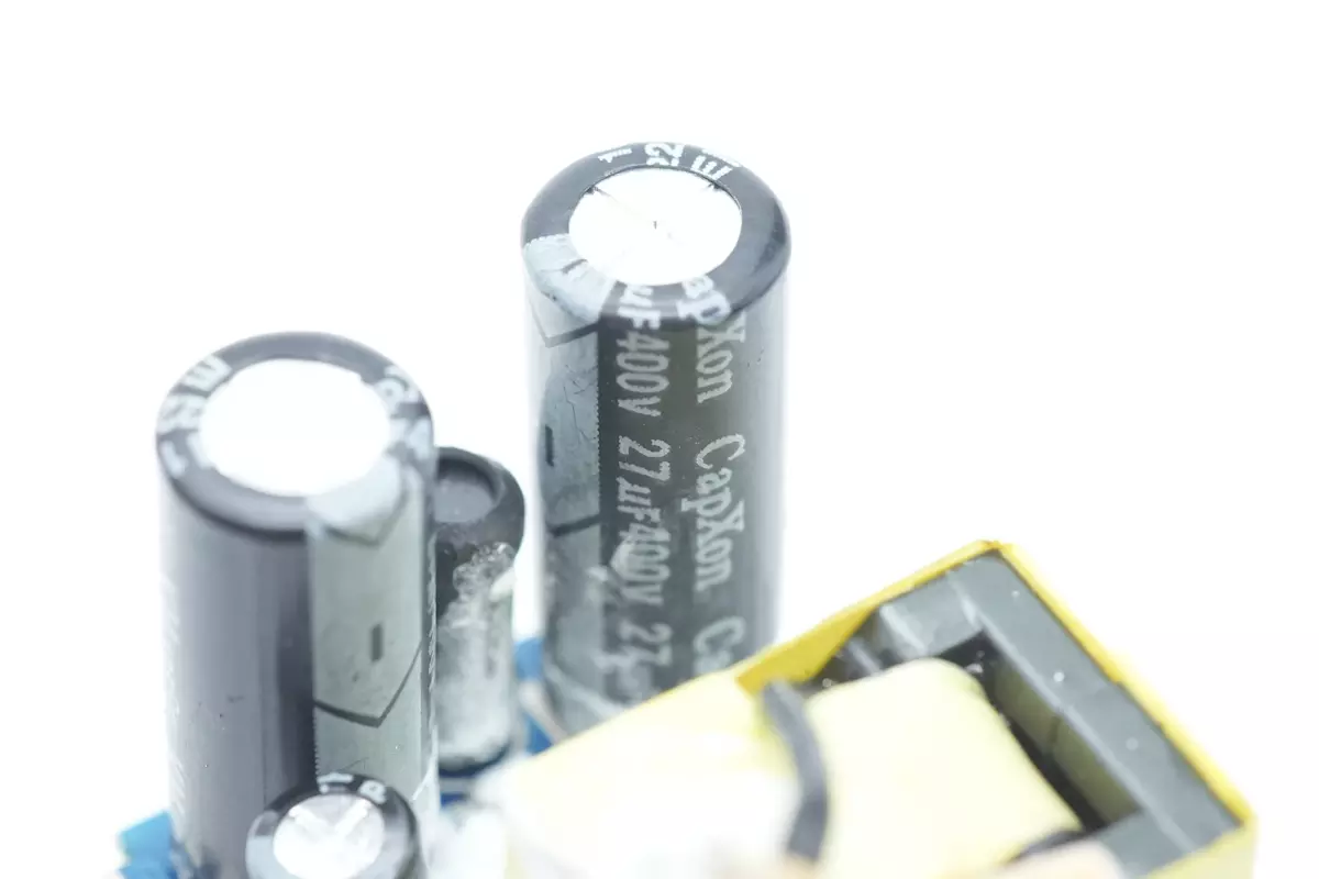

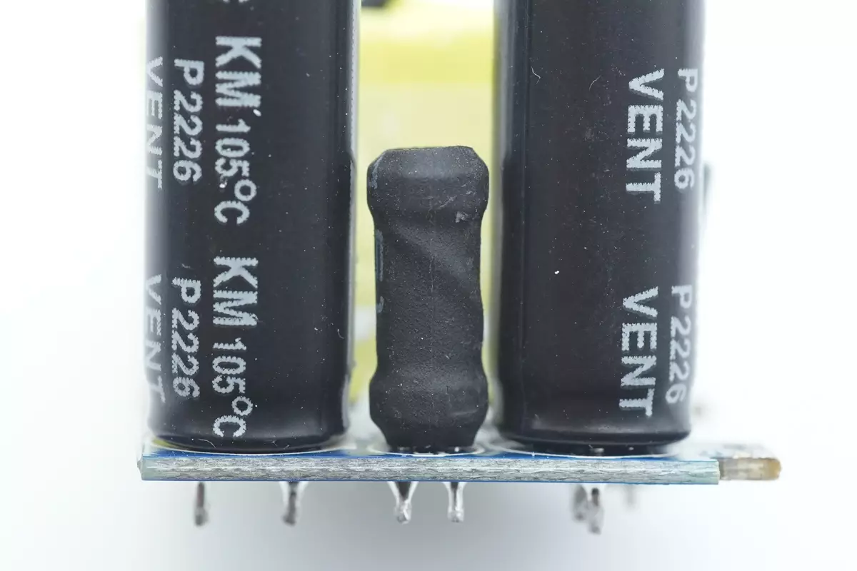

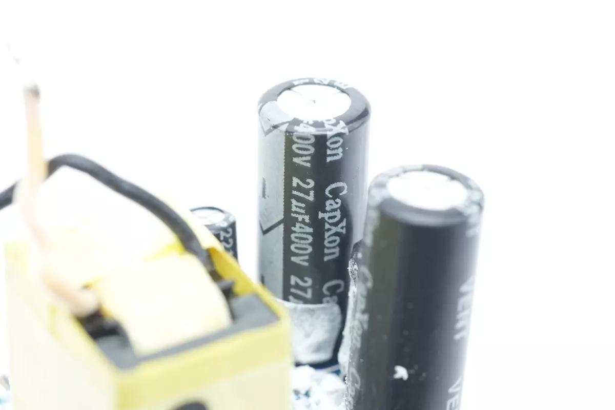

两颗高压滤波电容来自CapXon丰宾,规格为27μF400V。
另一颗滤波电容规格相同。
两颗滤波电容中间的差模电感特写,采用工字磁芯绕制,外套热缩管绝缘。

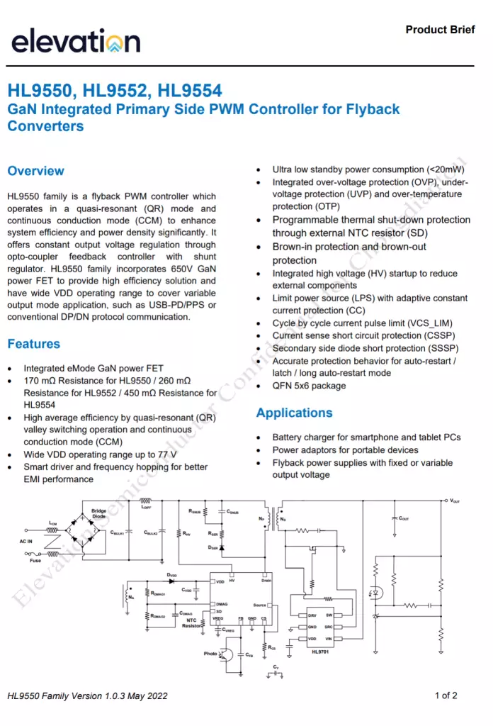

充电器内置elevation的合封氮化镓芯片,型号HL9554,HL9554内置450mΩ氮化镓开关管和QR控制器,高集成度,高转化效率,可实现小体积化。支持CCM/QR/DCM控制模式,集成了逐周期限流,AOCP,OTP和LPS等功能,可实现20mW的超低待机功耗。
elevation HL9554 资料信息。

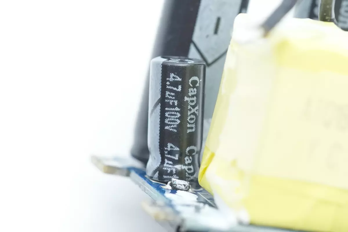

为氮化镓合封芯片供电的滤波电容规格为4.7μF100V。

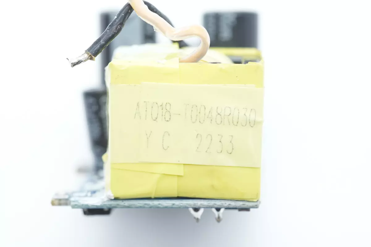

变压器采用ATQ18磁芯,严密缠绕胶带绝缘,并贴有信息标签。

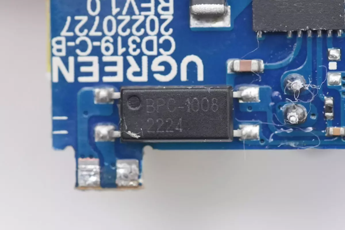

BPC-1008光耦用于输出电压调节与反馈。

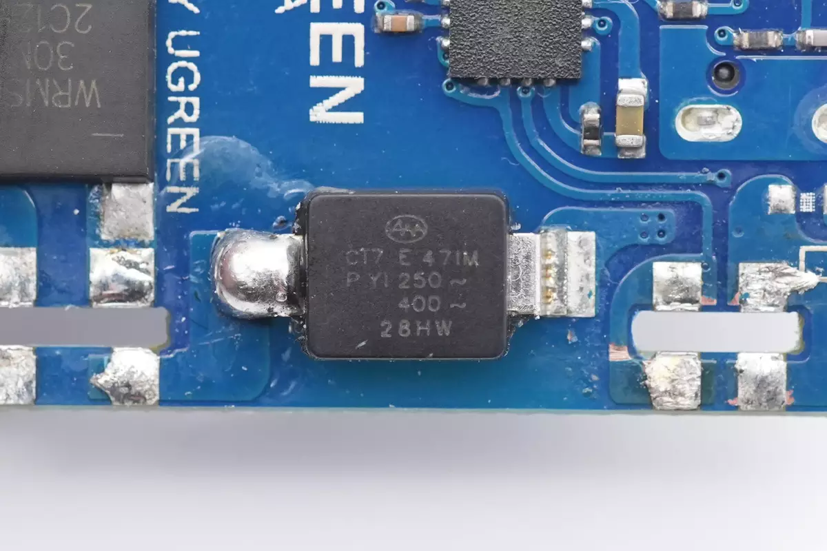

贴片安规Y电容来自鞍山奇发电子。

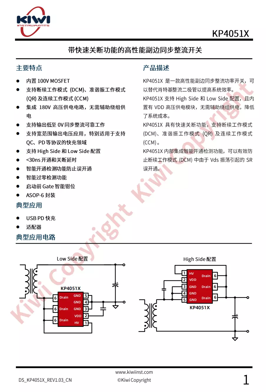

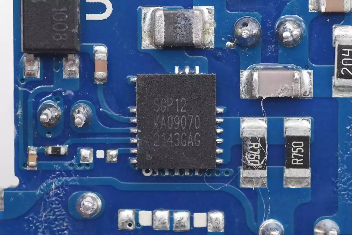

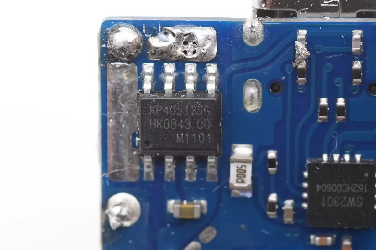

同步整流芯片来自必易微,型号KP40512,是一颗带有快速关断功能的高性能同步整流芯片。芯片内置100V 10mΩ的同步整流管,支持DCM,CCM和QR工作模式,支持PD和QC充电器宽范围电压应用,支持高侧和低侧使用,无需辅助绕组供电,外围元件精简。
必易微 KP40512 详细资料。
底部小板输出侧焊接输出滤波电容,VBUS开关管和输出USB-C母座。
输出滤波电容来自丰宾,规格为680μF 25V,为PX系列固态电容。

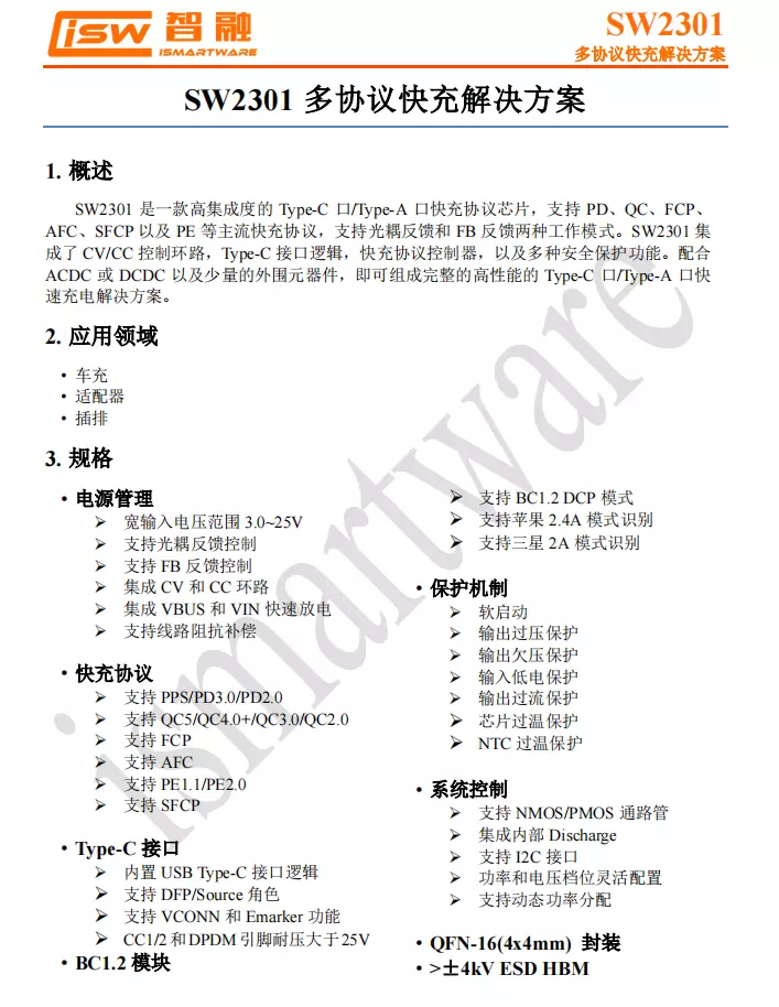

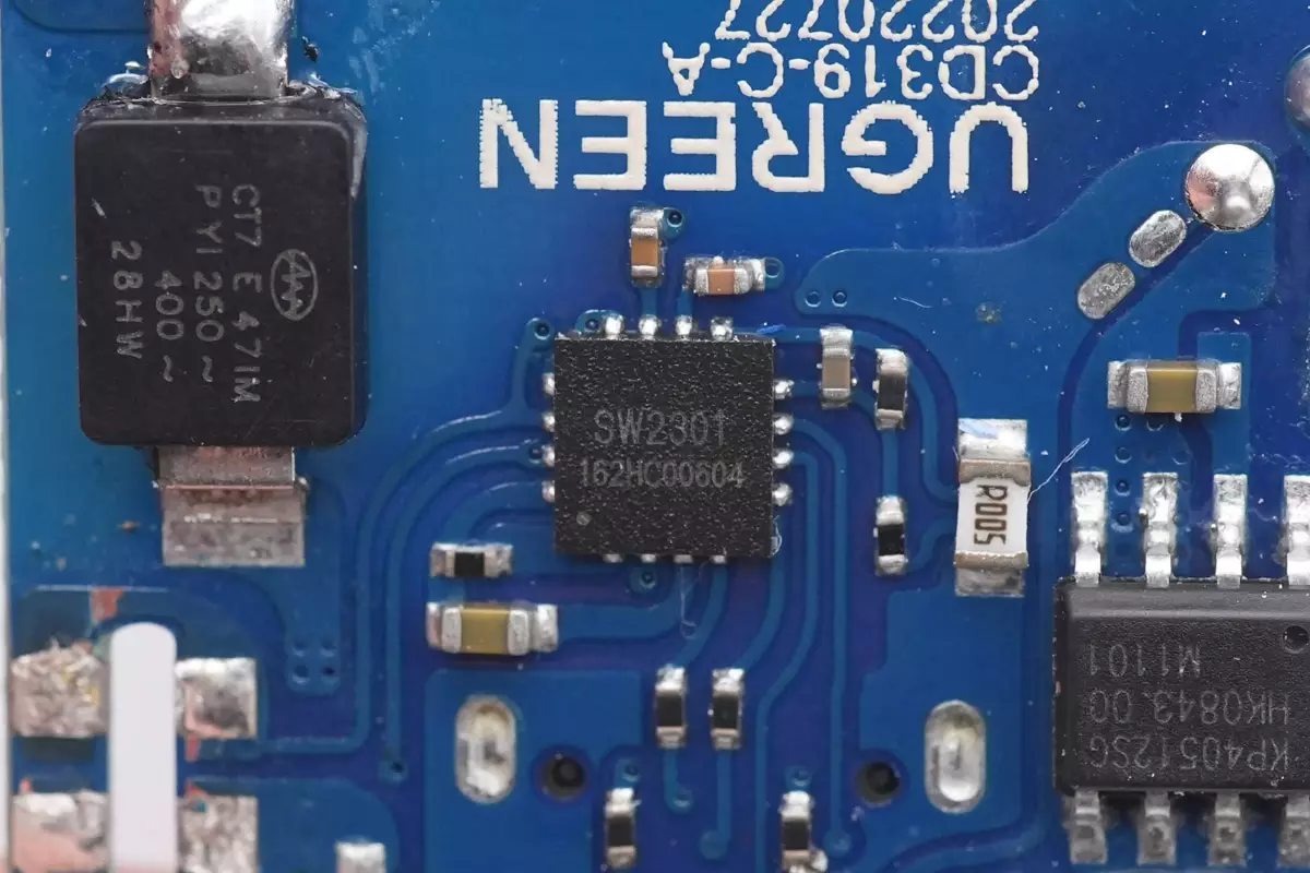

协议芯片来自智融,型号SW2301,这是一款高集成度的 Type-C 口/Type-A 口快充协议芯片,支持 PD、QC、FCP、高低压 SCP、AFC、SFCP以及PE等主流快充协议,支持光耦反馈和 FB 反馈两种工作模式。
SW2301 集成了 CV/CC控制环路,Type-C 接口逻辑,快充协议控制器,以及多种安全保护功能。配合 ACDC 或 DCDC 以及少量的外围元器件,即可组成完整的高性能的Type-C 口/Type-A 口快速充电解决方案。
智融SW2301 详细资料。

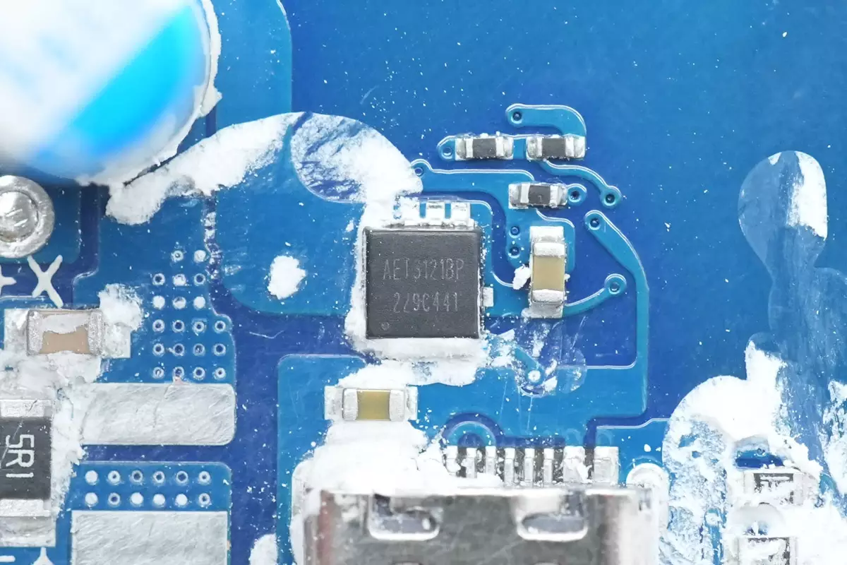

输出VBUS开关管来自禾纳,型号AET3121BP,是一颗耐压30V的NMOS,导阻为9mΩ,采用PDFN3030封装。

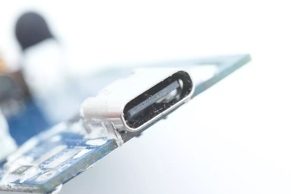

USB-C母座采用过孔焊接固定,黑色胶芯不露铜。
全部拆解一览,来张全家福。
