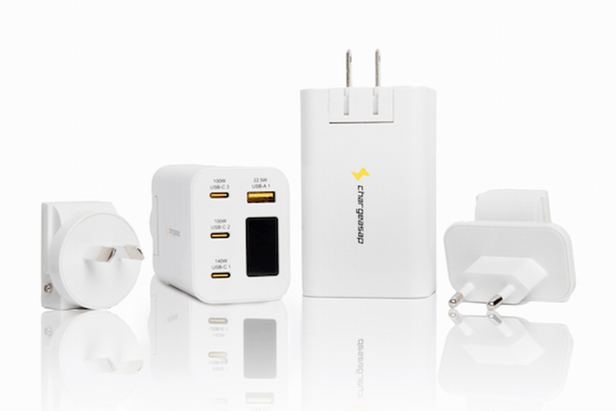

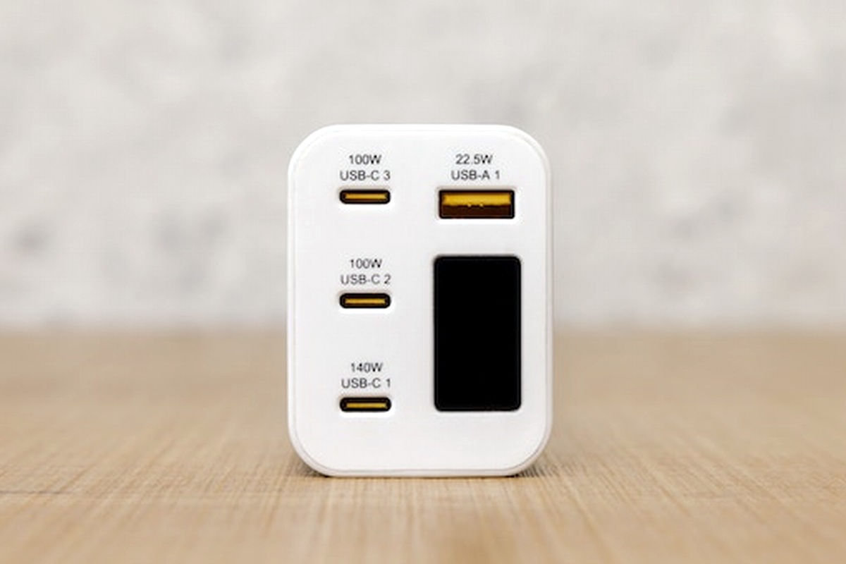

先来看看输出面板,Zeus 270W 氮化镓充电器采用 3C1A 接口配置,外加一个多功能信息屏幕。接口旁边标注了对应的性能规格,USB-C1 支持 140W 快充输出、USB-C2 / C3 支持 100W 快充输出,USB-A 支持 22.5W 快充输出。
USB-C1 接口性能基于目前最新推出的 USB PD3.1 快速充电标准开发,其支持 28V5A 高规格电力输出,最大输出功率 140W,适用于同样采用 PD3.1 140W 充电规格的 MacBook Pro 2021 等设备使用,并同时向下兼容 PD3.0、PD2.0 电力规格。

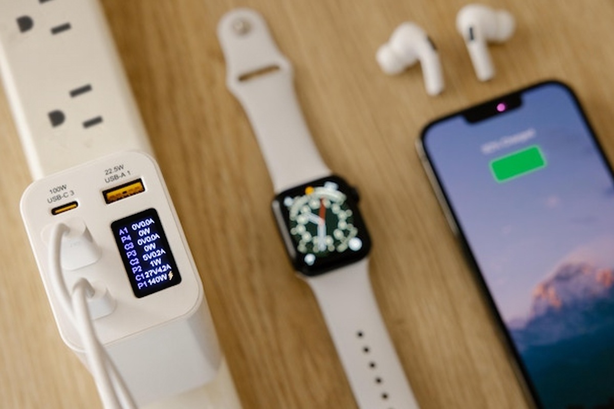

输出面板集成多功能 OLED 信息屏,显示尺寸为 0.96 英寸,显示四组共十二条信息流,每一组分别对应一个接口,包含输出电压、输出电流、输出功率三个参数项。可以比喻说是集成了四个简化级别的 POWER-Z 电力信息仪表,用户可以获知四个接口对应的每一个设备的充电状况。
3C1A 共四接口布局可以照顾多设备的充电需求,并且以 USB-C1 为首要接口,不管在任何设备数量情况下,USB-C1 均最大支持 140W 输出,不降功率。根据不同设备插入数量智能调整接口功率分配策略,全局最大输出功率 270W。

为适应不同国家地区的电网规格,Zeus 270W 氮化镓充电器采用特殊的旅行插脚设计,通过侧面滑轨方式安装,插入后卡口锁定。电力规格方面,支持 100-240V ~ 50/60Hz 3A 宽幅电压。
旅行插脚共提供了美规、欧规、英规、澳规四款替换插脚,其中美规插脚还支持折叠收纳设计,更方便外带。

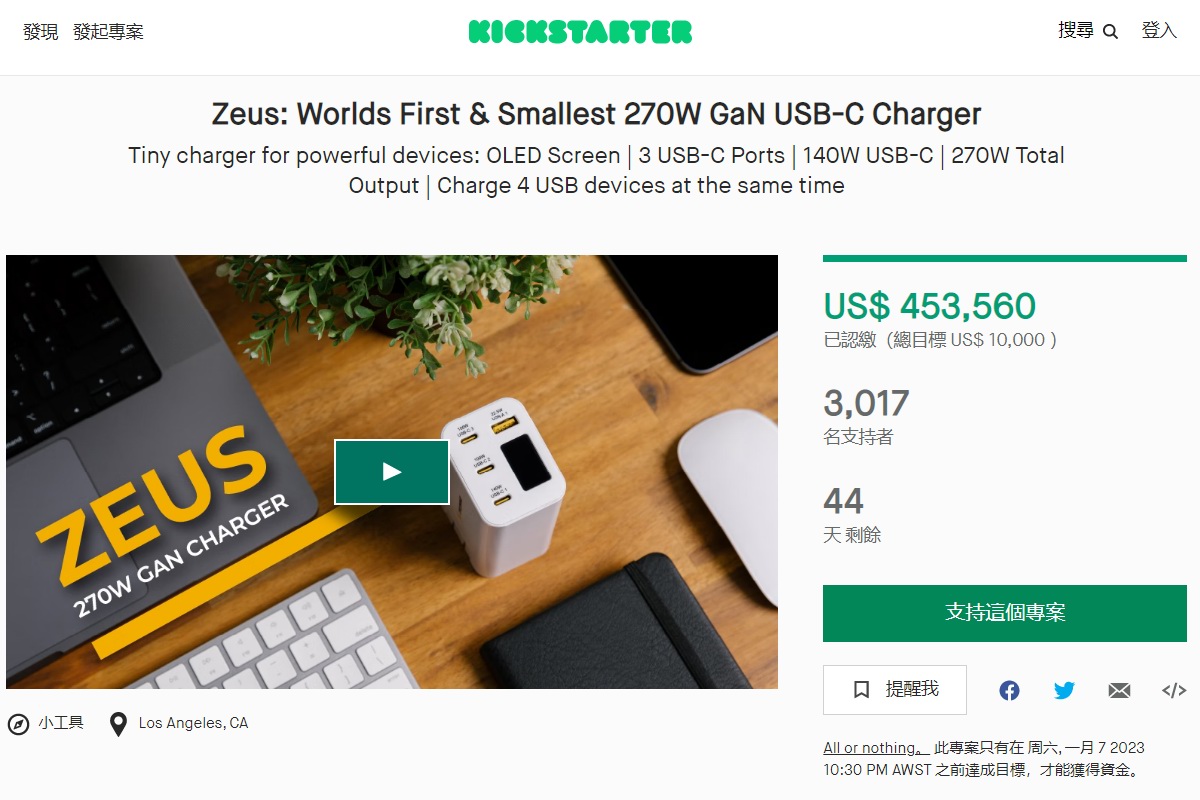

Chargeasap 是一家成立于悉尼的科技初创公司,专注于充电领域,已有十次众筹项目成功经验,累计众筹金额达到 700 万美元,这次 Zeus 270W 氮化镓充电器同样登陆了 kickstarter 众筹平台。
Zeus 270W 氮化镓充电器超级早鸟价为 109 美元,约合人民币 778 元,早鸟价为 119 美元,约合人民币 850 元。目前已有 3000 多名用户支持该项目,众筹金额达到 45 万美元,感兴趣的小伙伴可以自行前往参与项目。
